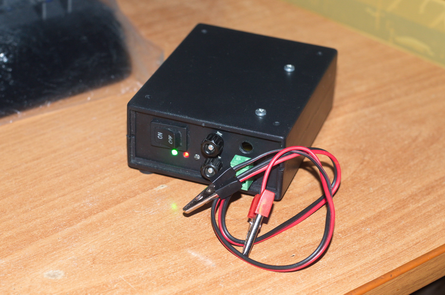

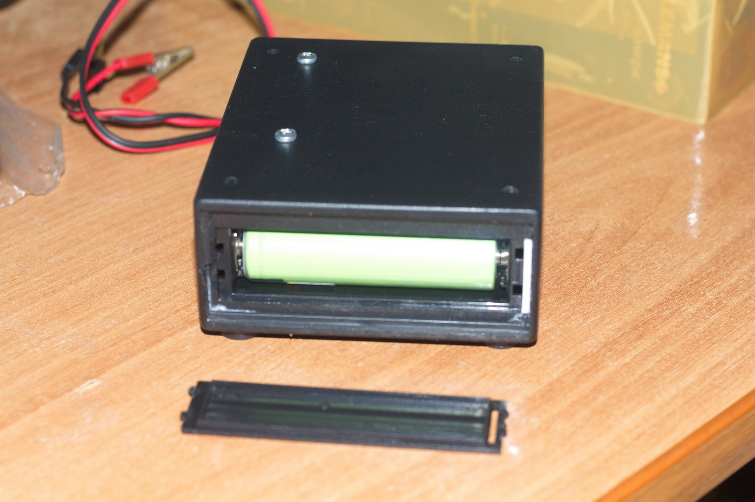

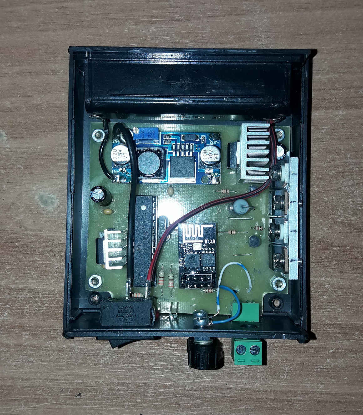

Зимой на досуге сварганил тестовую командную станцию с питанием от аккумулятора - удобная вещь, когда быстро надо проверить один декодер или лок с декодером, не разворачивая кучу проводов и блоков. За основу взял Simple Z21 Филипа Гатова, выбросил оттуда всю периферию, все порты и датчики, оставил только WiFi модуль и контроль перегрузки бустера. Бустер организовал простой, на транзисторах, с током до 1,5А - с головой достаточно для запуска одного локомотива. Питание от аккумулятора 18650 через повышающий DC-DC преобразователь.

Чисто по деталям - Atmega328 в DIP - около 200, модуль ESP-01 - примерно 150, преобразователь - 80, транзисторы бустера BD679, 680, всего 4 - по 10, стабилизаторы 7805 - 7 грн, LM1117-33 - 15 грн, мелочевка (резисторы, конденсаторы, разъемы, светодиоды) - до 20 грн, корпус - гривен 70 (если брать новый именно такой), отсек для аккума около 30, хороший аккум на 2500-3000 мА-ч - около 200. Итого примерно 800 грн.
