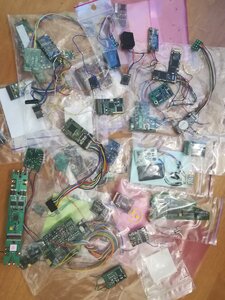

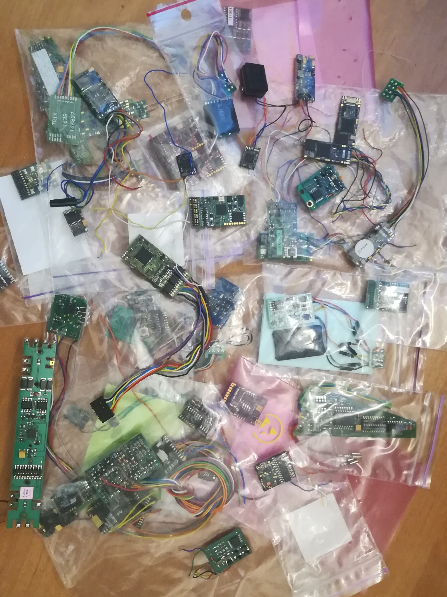

Это "дохлые" декодеры из личных запасов. Не стал вынимать из кулечков но вроде и так видно их количество. Что то имело заводской брак, а что то по разным причинам в том числе и благодаря экспериментам оказалось в импровизированном мусорнике. Треть кучки - звуковые. Кстати, это еще не все ;)

burbon писав: P.S. из личной практики: превышение допустимого значения емкости дополнительных конденсаторов привело в момент экстренного обестачивания (для предотвращения лобового столкновения двух локов типоразмера G) к переходу декодера в режим DC и выхода моделей на максимальную скорость вместо экстренной остановки. Результат: две расфигаченые в лобовую модели суммарной стоимостью в три евробляхи.
Какая в этом случае была суммарная емкость конденсаторов? А то верится в это всё с трудом, разве что если вагоны доверху были набиты кондерами, и соединены с локом через электросцепки.

По поводу фотки со сгоревшими декодерами. Уверен, что 95 % из них, как обычно, это банальный неправильный монтаж.

mechanic писав:По поводу фотки со сгоревшими декодерами. Уверен, что 95 % из них, как обычно, это банальный неправильный монтаж.
Прелестно! Это снова Ваши предположения. Ну, пусть будет так.
