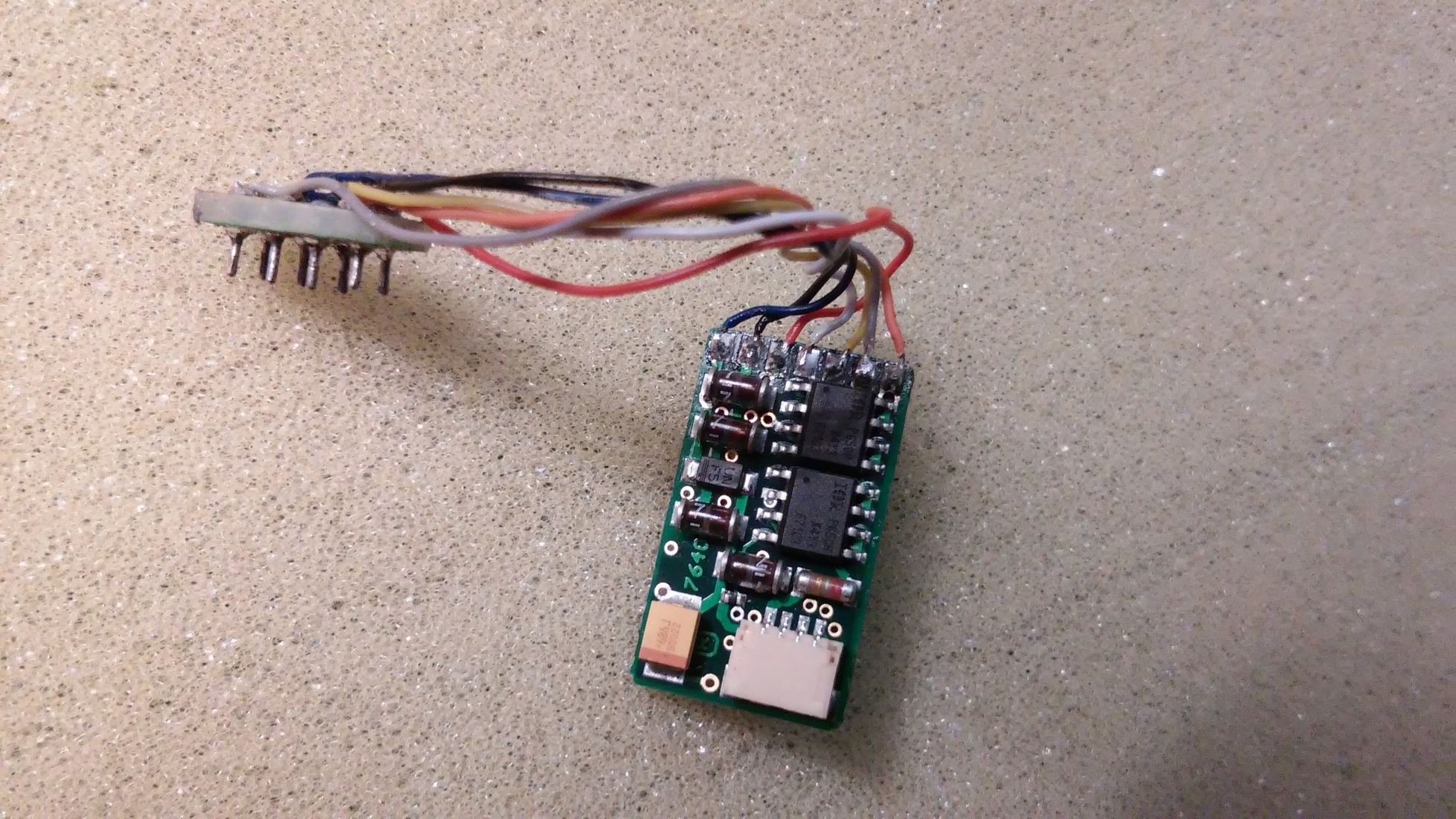

Всім привіт.
Маю в закромах ось такий декодер.
Якщо я правильно розумію, то до такого декодера по можливості можна підєднати додатково ще звуковий :roll: Але зараз не про це. Питання таке в мене до гуру цифрових примочок :)
Вирішив оцифрувати свій 23 паровоз. Паровоз вже з готовим місцем для димогенератора. Коли почав роботи з встановленням декодера то (тупонув трошки :D ) .........зеленого провода (контакта) у декодера немає :twisted: . Тобто функції F1 і F2 немає :?
Тому таке питання: чи можна щось зробити, щоб підєднати димогенератор? Чи є якісь варіанти і способи?
Повідомлень: 3236
Has thanked: 1275 times
Re: Декодер Uhlenbrock 76400
Если я правильно помню, то у них зеленый провод припаивается вот сюда:
Между замкнутыми контактами микрухи.

Вовчик правильно говорит :ugeek: , а F2 (фиолетовый) ко второй паре контактов на этой сборке.

Дякую друзі!
Так і думав, але мав сумніви із за однієї фотки яка попалась в інтернеті на одному нім. форумі. Тому потрібна була ваша думка перед тим, як щось робити. Цікаво, що хотів німець добитися від такого контакту :roll:

zizik писав:. Цікаво, що хотів німець добитися від такого контакту :roll:
Он пытался сделать PowerPack

Гуд!!! Контакт для дима є, все вірно камради ;)
Вже все перевірив і зробив, викладу ввечері.
