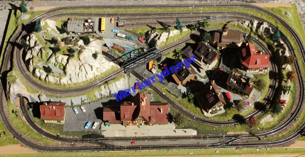

Що до плану, то колись такий приглянувся.
Мінімум стрілок, рух двох потягів одночасно и трохи простору для маневрування.
Зараз періодично на нього зазираю на предмет прилаштування до H0e.
