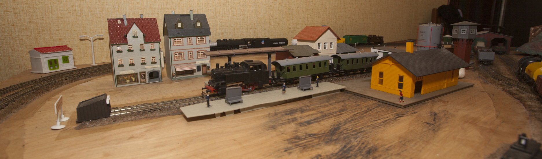

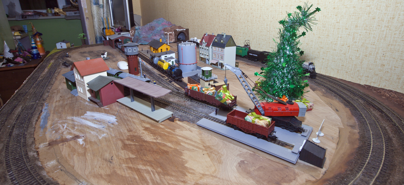

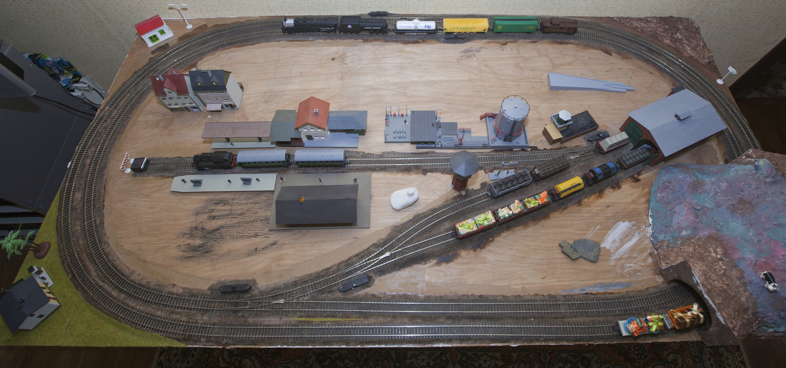

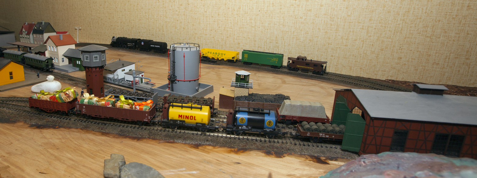

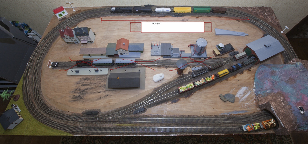

Всем привет . Частые покатухи, по просьбе детей подтолкнули к созданию макета. Пока это фанерка с рельсами и десяток строений, в дальнейшем хочется довести до ума
Деревья, фигурки уже заказал в Китае.

С почином, Вадим!
Путевая схема окончательная?..

Re: макет Wadа
Судя по тому что рельсы в отсыпке уже,то да.Но внутренний простор я бы поменял,канеш.youdmit писав:С почином, Вадим!
Хорошая площадь,есть где развернуться.Неплохая подборка зданий.Понравился ЮП паровоз
и собранный из двух полувагонов вагон.Невидел еще такого.

Re: макет Wadа
Я вот не пойму - каким образом на внутренний путь паровоз с 2 вагонами заедет, кроме как рукой их туда поставить?

Re: макет Wadа
Спасибо, Юр Саныч. Схема пока окончательная, хотя заезд на отстой через депо не есть гуд.youdmit писав:С почином, Вадим!
Если есть идеи по переделке, с удовольствием выслушаю.
Спасибо, Денис. Внутренний простор будет ещё меняться, строения не закреплены. ЮП из механовского набора вместе с вагонами, любимый паравоз сына, его же дед мороз подогналStinky писав:Судя по тому что рельсы в отсыпке уже,то да.Но внутренний простор я бы поменял,канеш.youdmit писав:С почином, Вадим!
Путевая схема окончательная?..![]()
Внутренний путь планировался как для путь для отстоя. Дети игрались, телепортировали поезд тудаTimon писав:Я вот не пойму - каким образом на внутренний путь паровоз с 2 вагонами заедет, кроме как рукой их туда поставить?

С почином! Спасибо, что выложили фото!
Понравилось, что сразу в схему заложили двухпутку. При этом габариты макета не огромные, а выглядит уже серьезно (серьезнее моей однопутки
Внешний радиус - Р2, в внутренний это Р1 (я так понимаю)? И скажите, какие общие размеры подмакетника получились (ширина/длинна)?
Тогда понятно. То есть, там будут отстаиваться локомотивы, попадая туда через стойло депо?
Также интересно, будете ли делать отключаемые от питания участки, или вообще планируется "цифра"?
Тоже возник этот вопросВнутренний путь планировался как для путь для отстоя. Дети игрались, телепортировали поезд туда

Re: макет Wadа
Узрел, что вроде флексами выложено. Вероятно, не совсем R1 и R2.Muton писав:Внешний радиус - Р2, в внутренний это Р1 (я так понимаю)?
Тоже исключительно приветствую данный момент!Muton писав:Понравилось, что сразу в схему заложили двухпутку.
Вадим, а может макет развернуть и расположить вокзал более традиционно? При таком раскладе и депо желательно немного развернуть чтобы были видны ворота.Wad писав: ...хотя заезд на отстой через депо не есть гуд.

Re: макет Wadа
Головне, що є початок грандіозної будови.....Вадим вітаю!!! "Лед тронулся"
Vover мене випередив і накідав схему, яку я також хотів запропонувати. Але ще потрібно тунель перенести на іншу сторону ( якщо він ще не закріплений).
Варіант запропонований ЮрСаничом має право на життя, ідея хороша, але з ним більше потрібно переробляти.
Ось накидав на швиденько....
P.S. Полувагони з подарунками порадували. Відчуття, що свято наближаеться

Re: макет Wadа
Спасибо , Виктор! Рельсы спаянные - флексы тилиг , размеры подмакетника 1950мм х 950мм. Размеры макета определялся максимальными размерами фанеры, что влезла целиком в салон легкового автомобиляMuton писав:С почином! Спасибо, что выложили фото!
Понравилось, что сразу в схему заложили двухпутку. При этом габариты макета не огромные, а выглядит уже серьезно (серьезнее моей однопутки).
Тоже возник этот вопросТогда понятно. То есть, там будут отстаиваться локомотивы, попадая туда через стойло депо?
Участков отключаемых не планировал, макет работает под цифрой, стрелки переключаются роко мышей. Управление освещением строений и улиц выведу отдельными рубильниками.
Спасибо, Владимир! Будем стараться оптимизировать.vover писав:Хороший макетик!
Хотя как для себя, я бы скорее всего сделал как-то так:
Zizik, дякую! Тунель не закріплений, все окрім рейок буде зніматись, бо макет в незадіяні часи буде зберігатися на балконі у вертикальному стані. Цікавий запропонований варіант путньої схемиzizik писав:Головне, що є початок грандіозної будови.....Вадим вітаю!!! "Лед тронулся"![]()
Ось накидав на швиденько....P.S. Полувагони з подарунками порадували. Відчуття, що свято наближаеться

Re: макет Wadа
а мож тогда просто депо перенести в левый тупик и максимально продлить справа, мож даже закрутить рельс в казацкуй ус для придания длины

Re: макет Wadа
А ведь Артём прав - отличный вариант.Timon писав:а мож тогда просто депо перенести в левый тупик и максимально продлить справа,

Re: макет Wadа
Артём , спасибо за идеюTimon писав:а мож тогда просто депо перенести в левый тупик и максимально продлить справа, мож даже закрутить рельс в казацкуй ус для придания длины

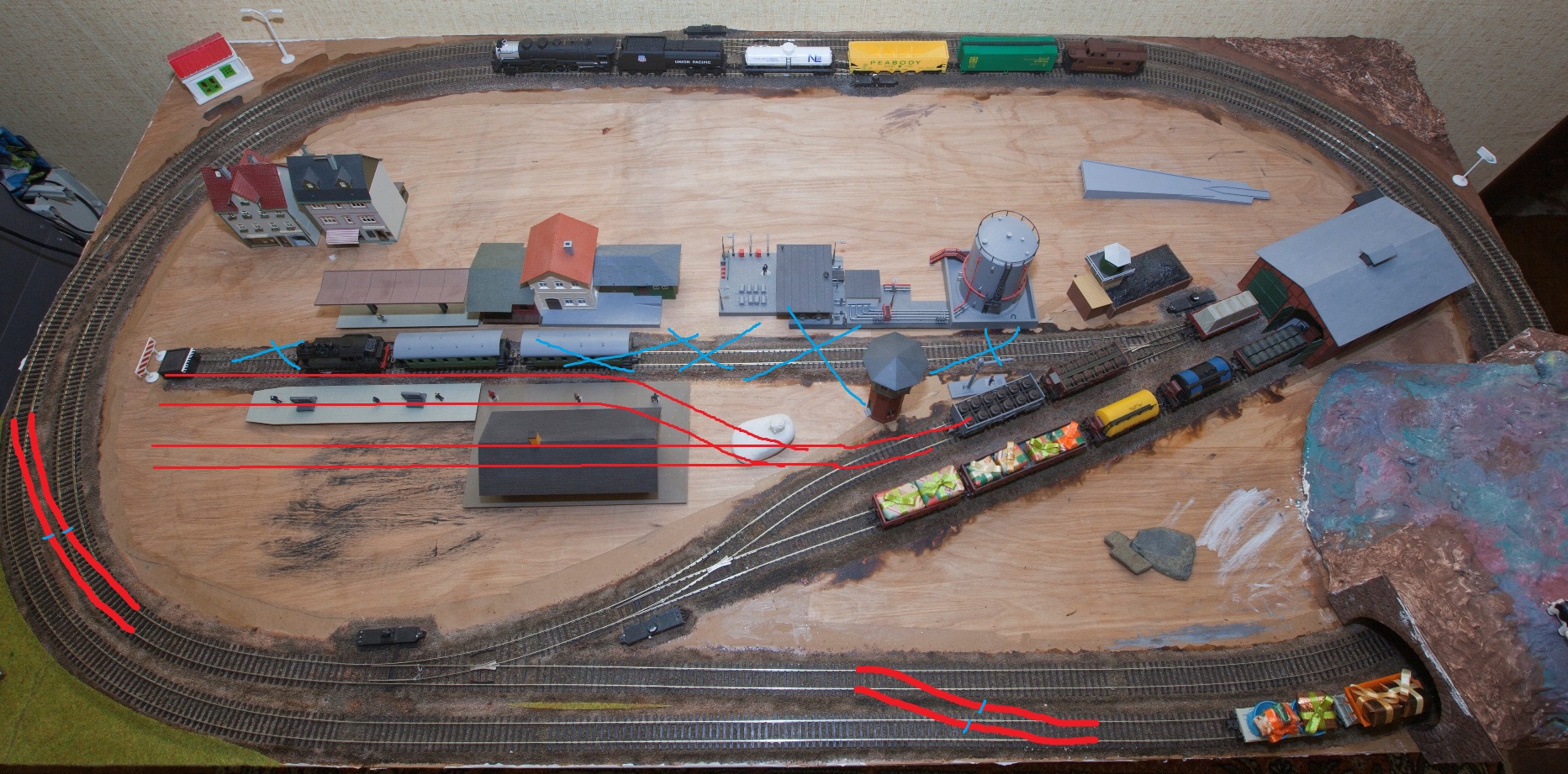

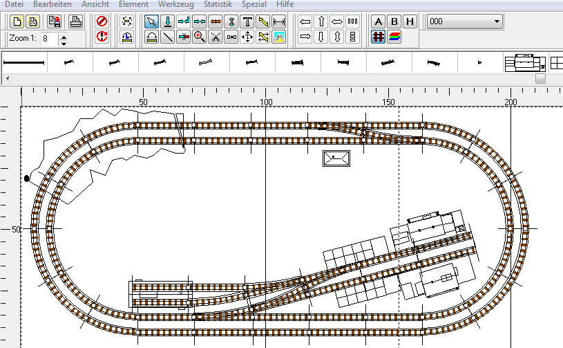

Всем привет. Благодаря советам форумчан, с минимальными переделками остановился на таком варианте путевой схемы.
Можно критиковать
Можно критиковать

О, так уже лучше! Как раз хватит места на разворот локомотива, который из депо будет следовать на магистраль.

Еще кину немного критики, вот я бы с такой схемой кинул бы нижний путь в верхние ворота депо, а с нижних бы ворот вывел такую же прямую, которая по стрелке тыкуется с верхней

Re: макет Wadа
Я так понимаю сложность в том что автор не хочет срывать уже отсыпаные рельсы.
И я его понимаю.
Также макет позиционируется как детский.Поэтому высоких
требований к нему не стоит предьявлять.Детям месить маневры по одному вагончику
думаю тоже интересно.Поэтому последний,лёгкий вариант тоже имеет шанс на жизнь.
И я его понимаю.

Re: макет Wadа
Минимальной кровью, простенько и функционально.
А тупиковые пути из/в депо - увы не редкость. Наблюдал такое неоднократно.
Так что, - очень даже натуралистично получилось
