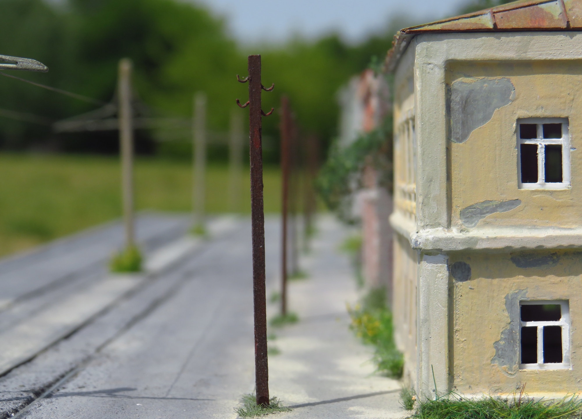

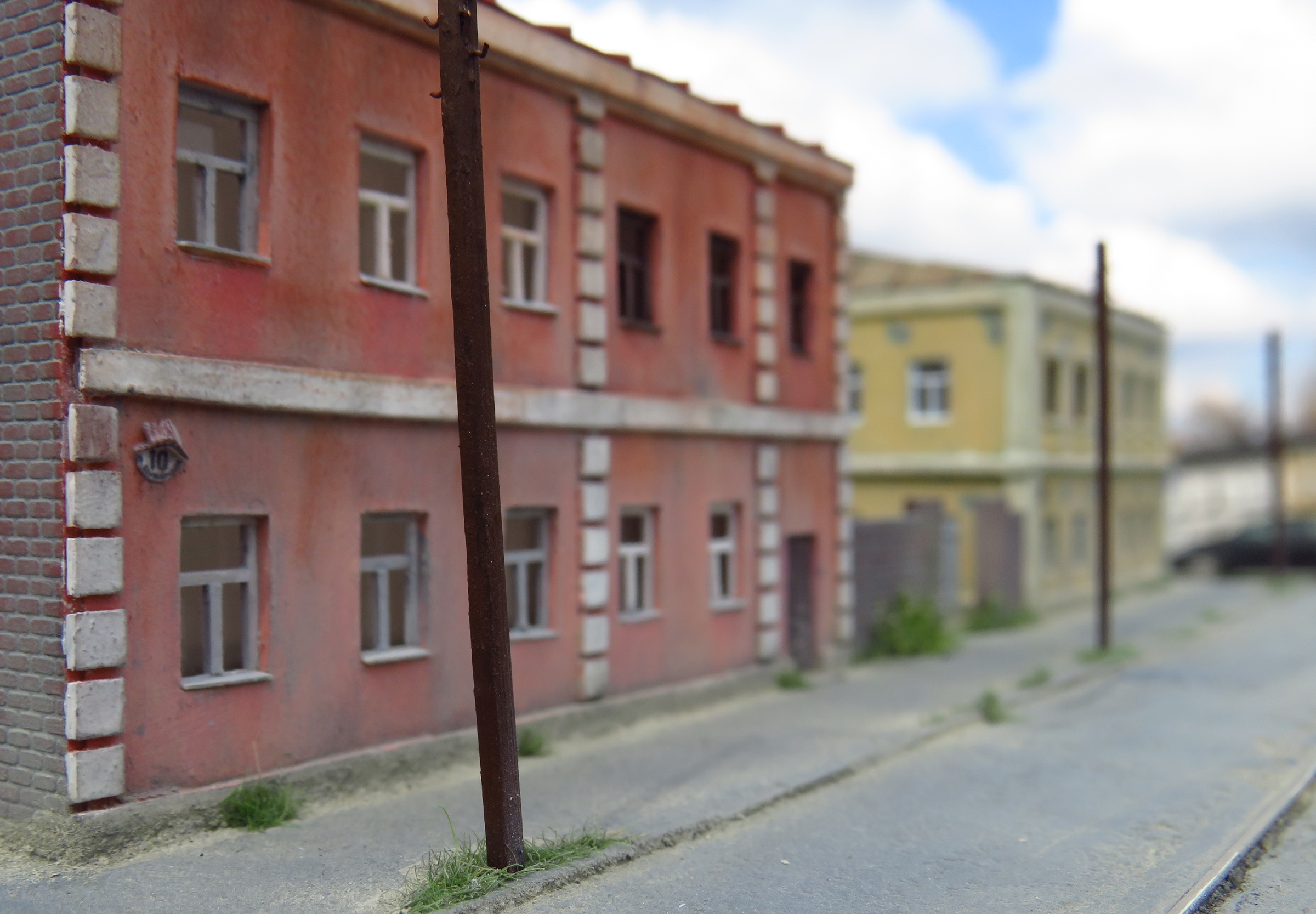

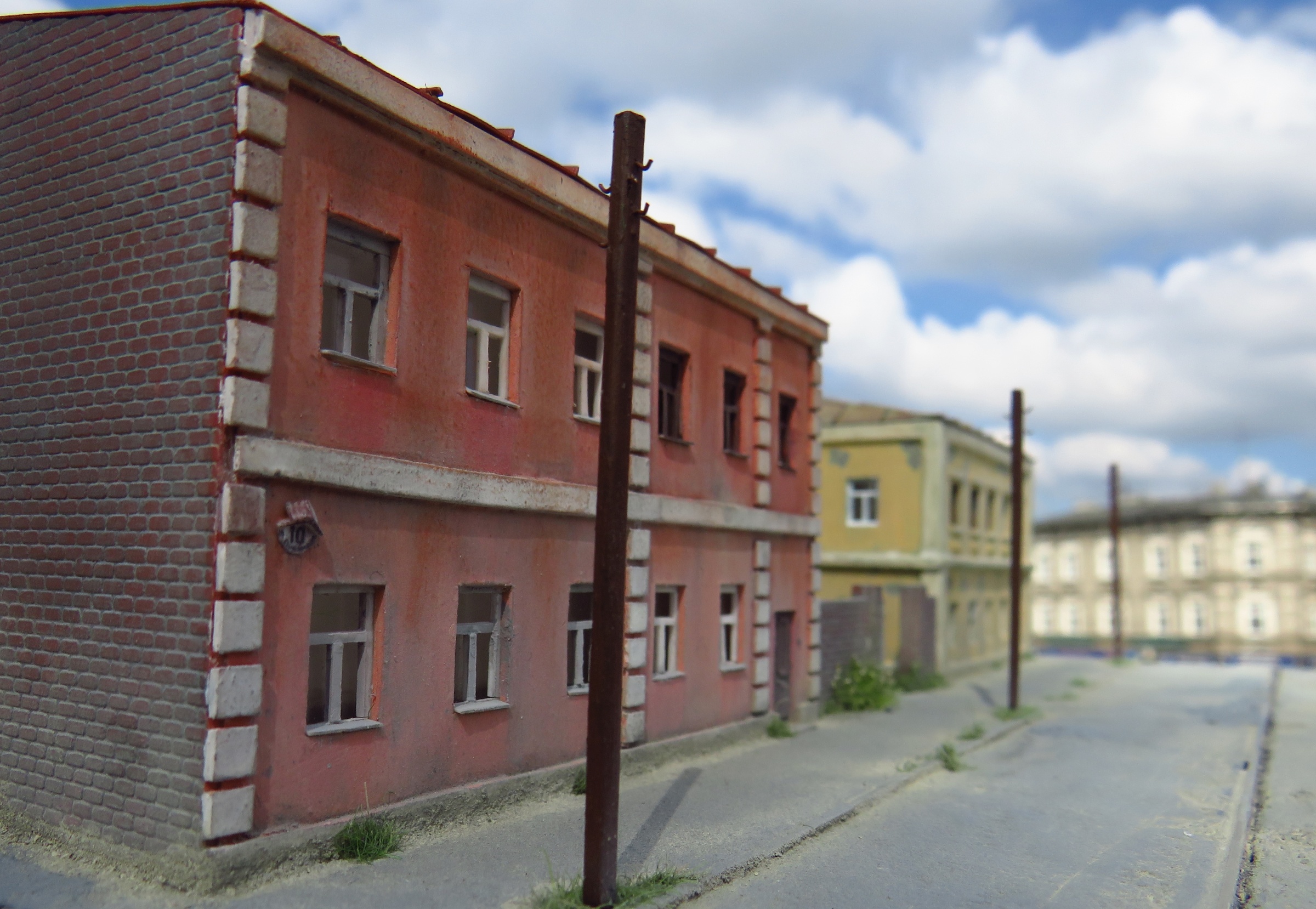

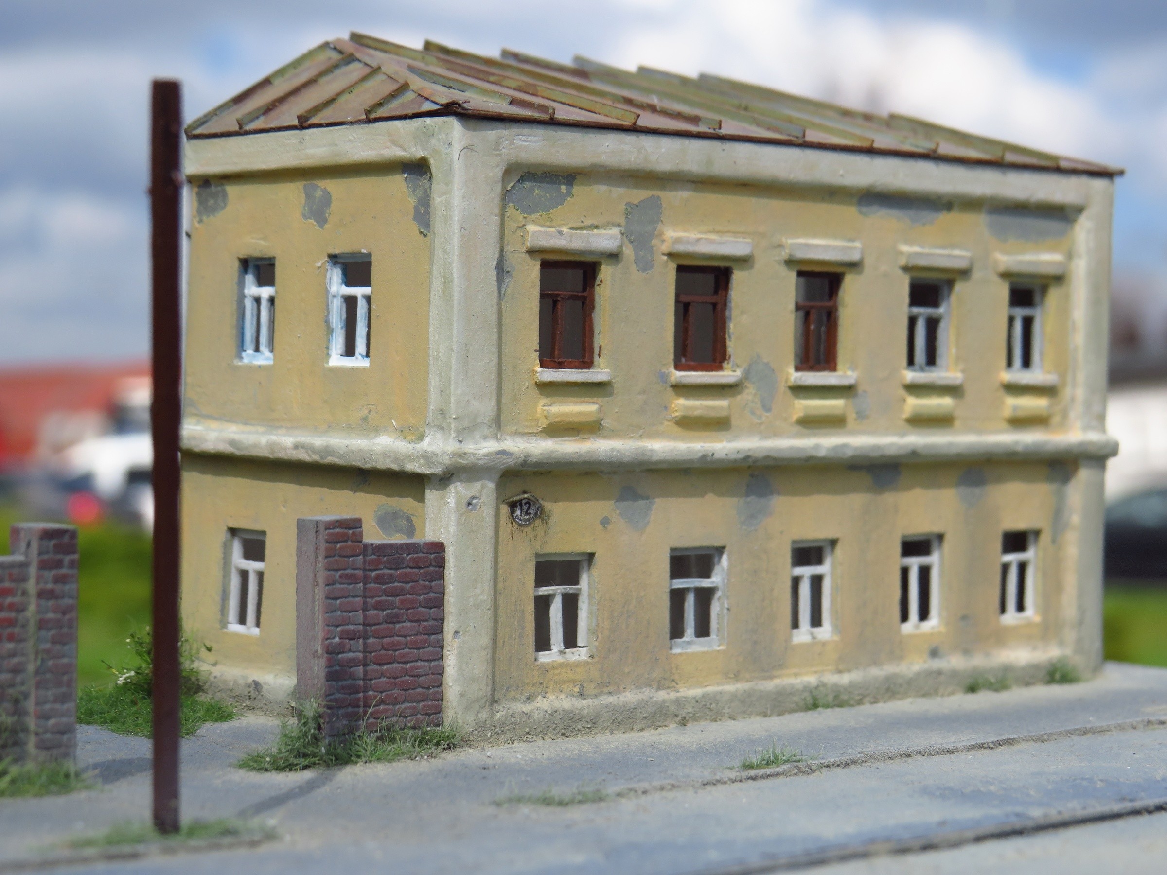

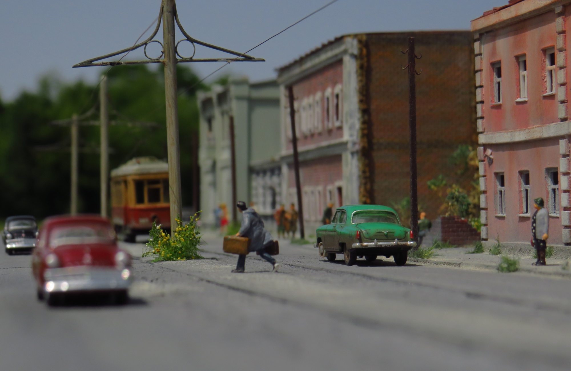

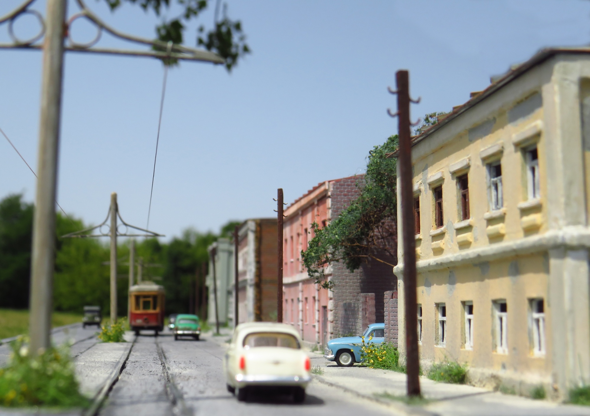

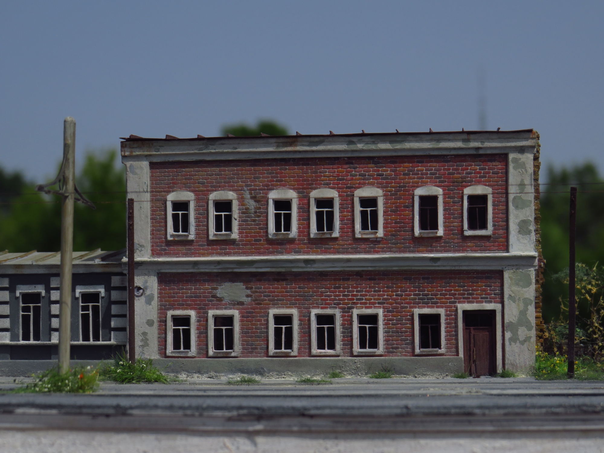

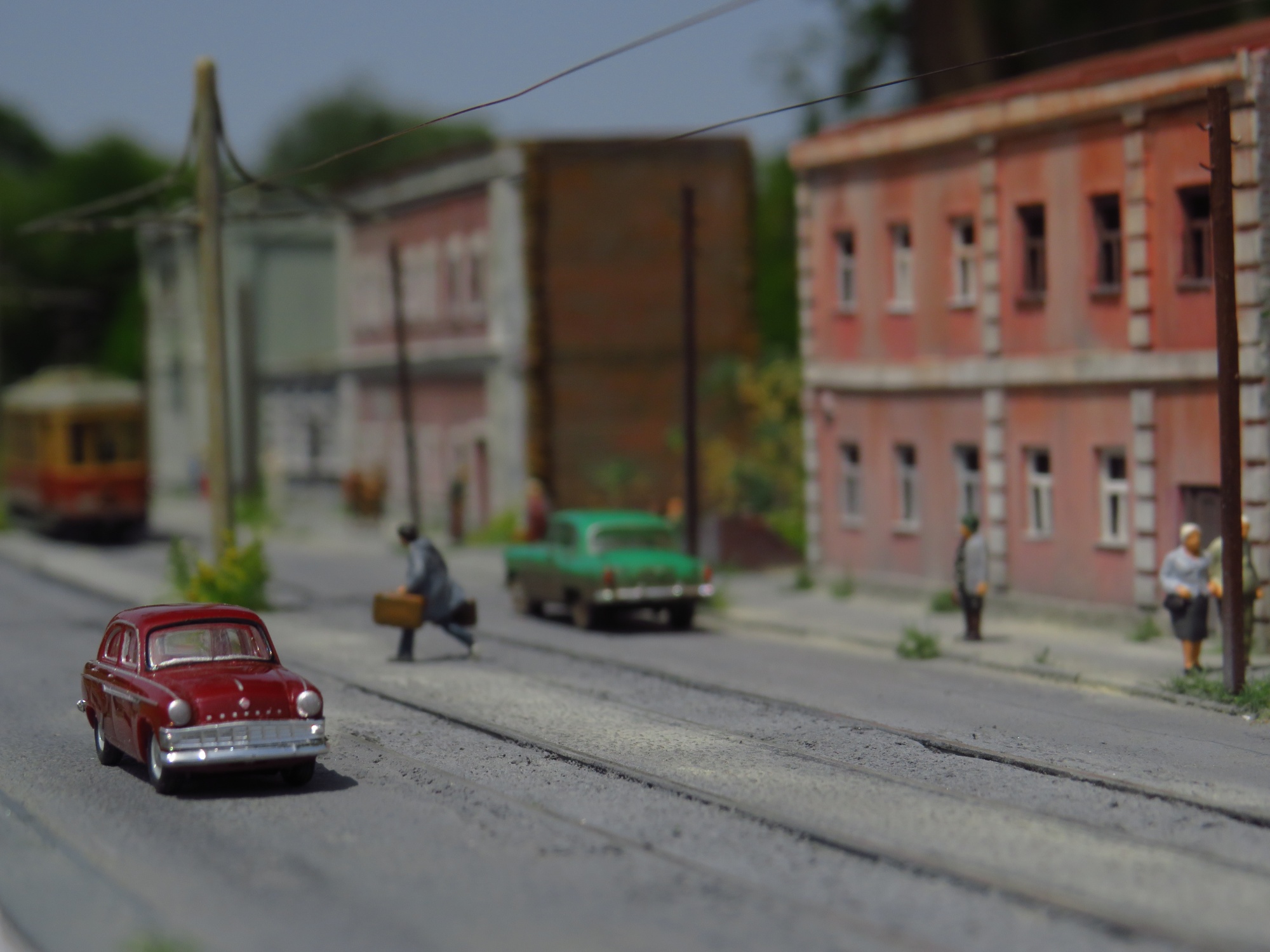

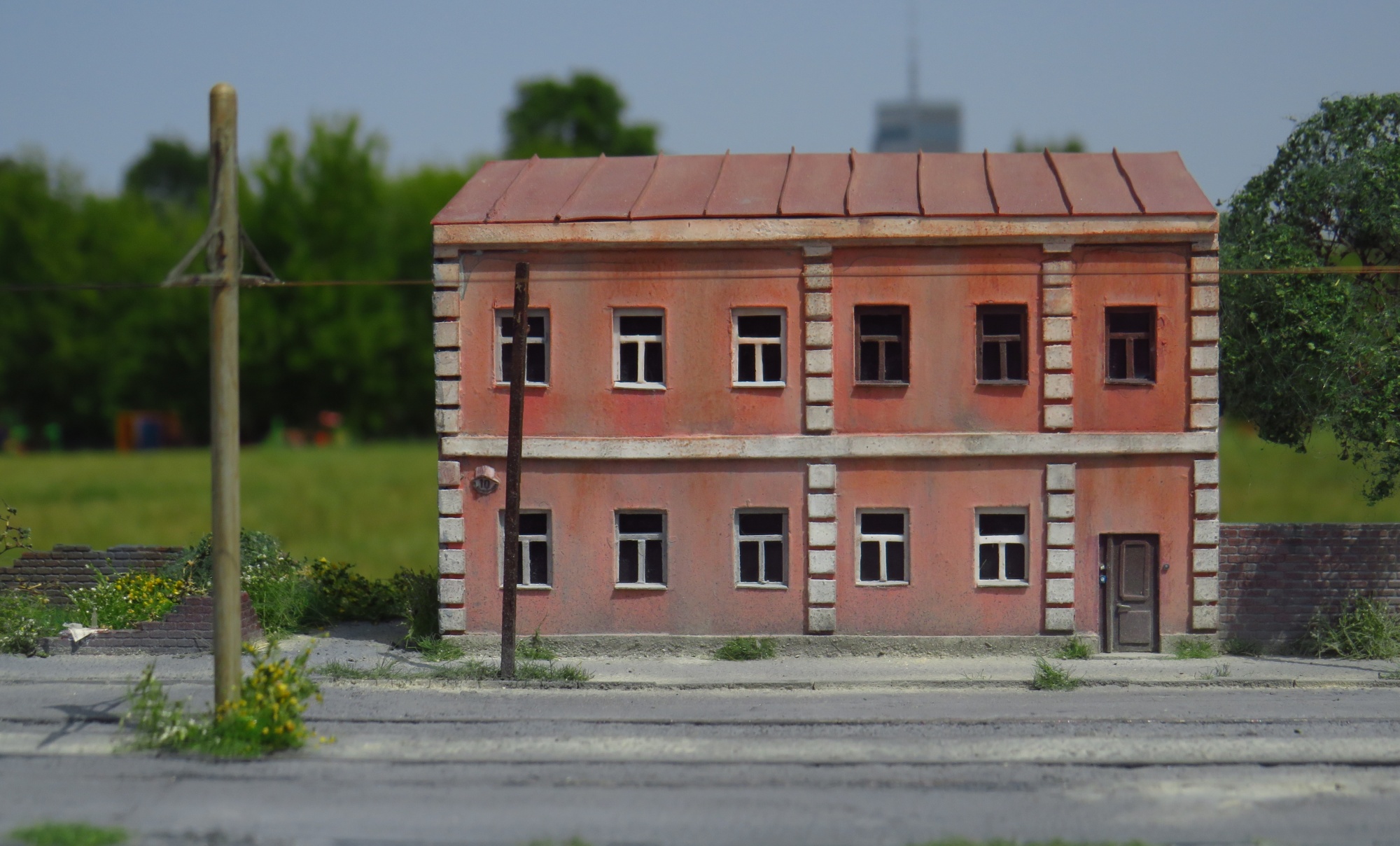

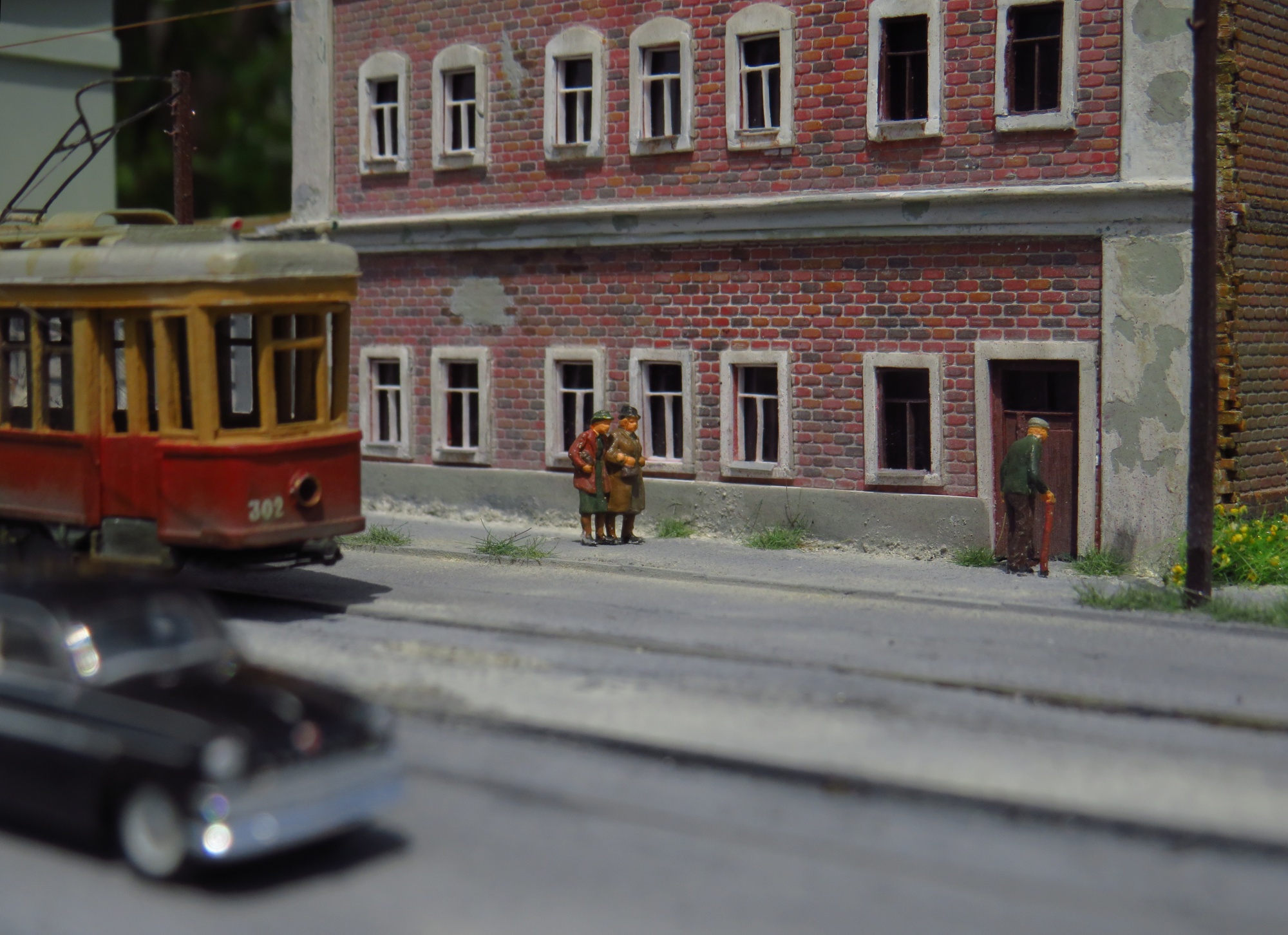

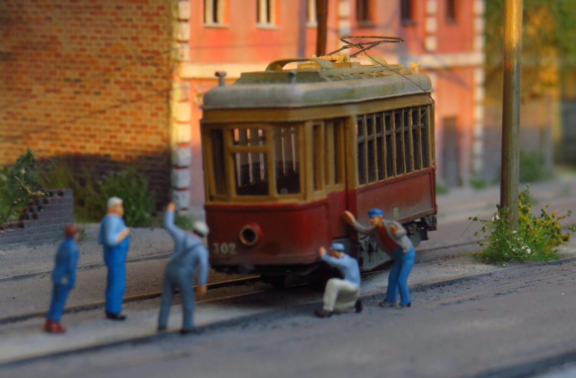

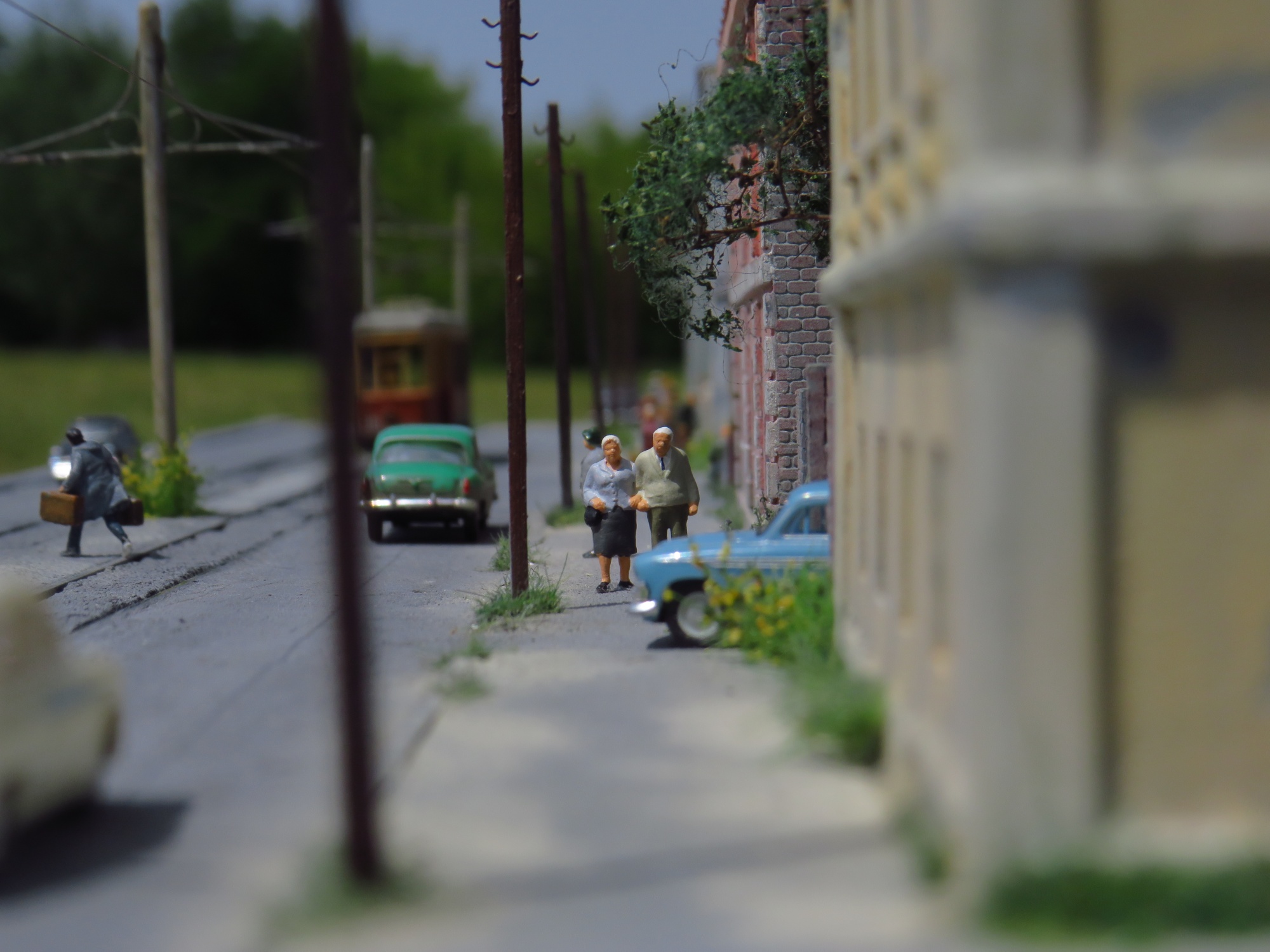

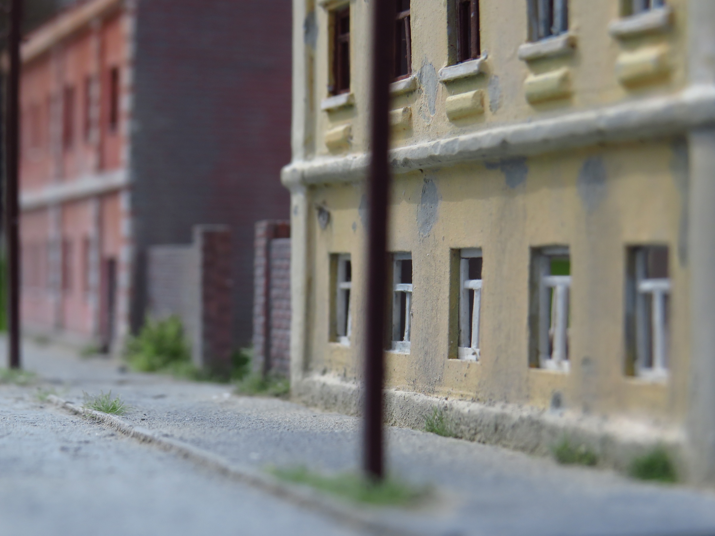

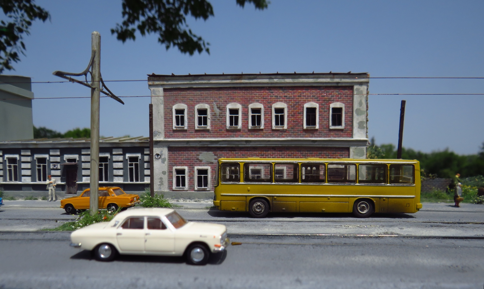

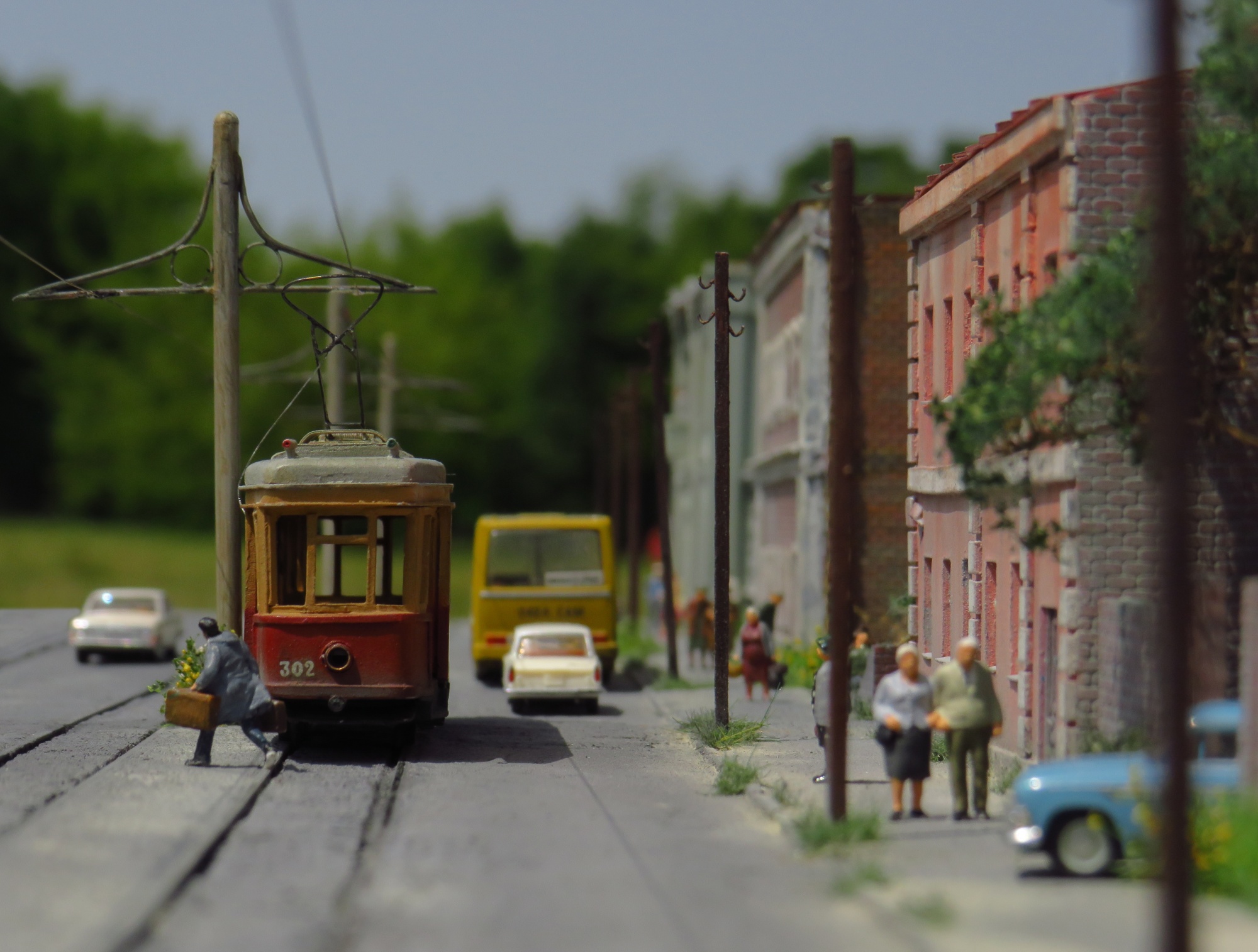

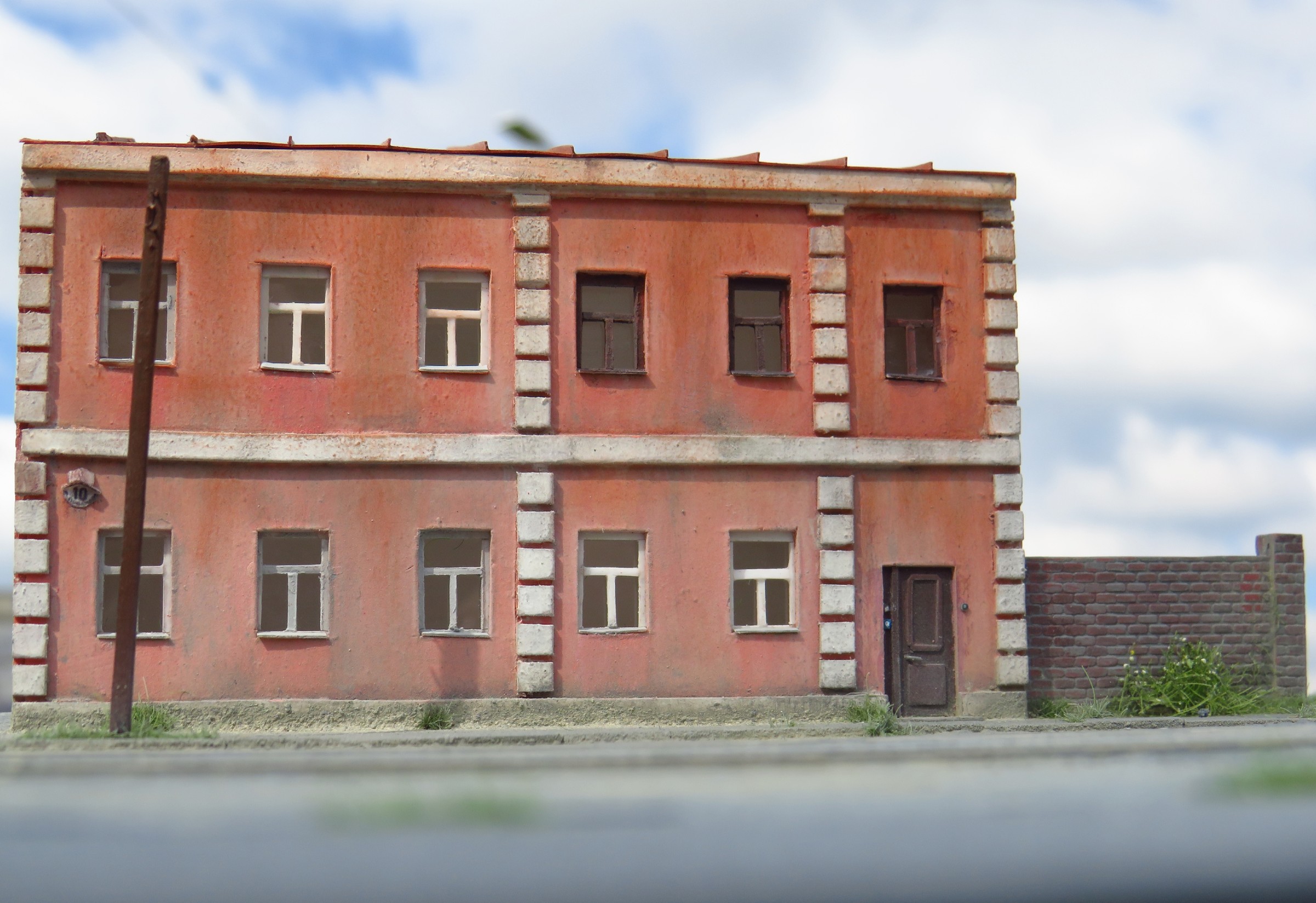

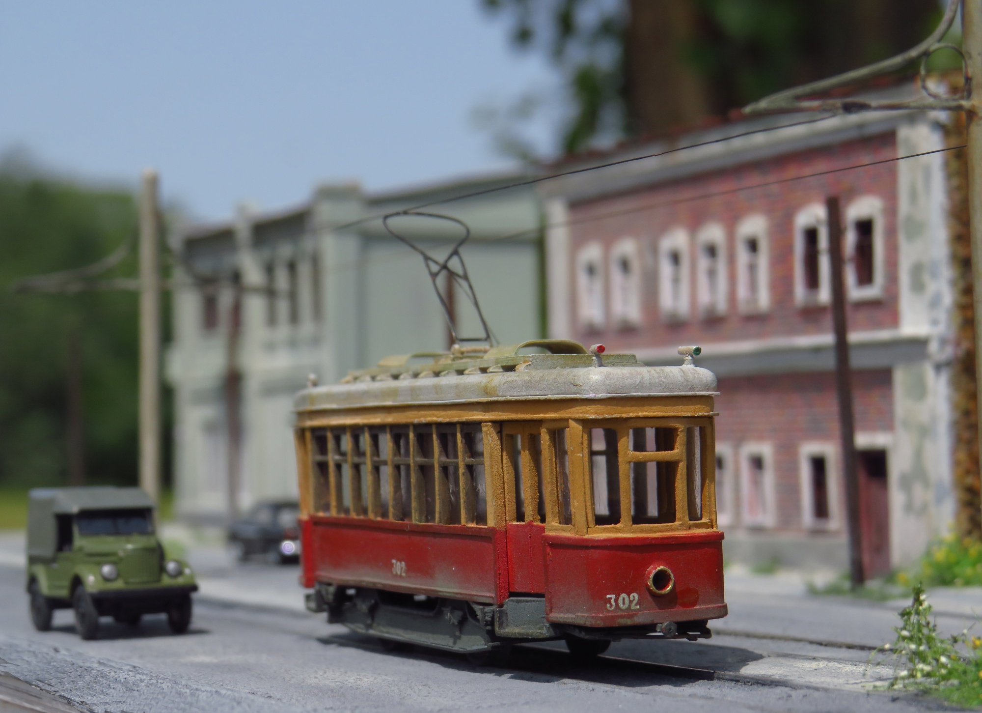

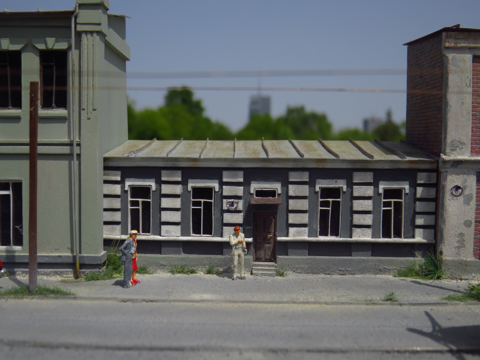

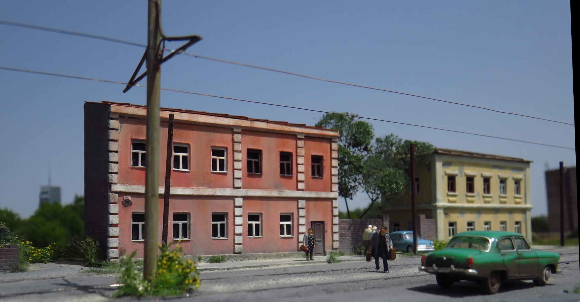

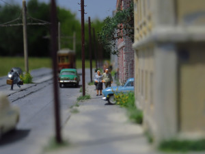

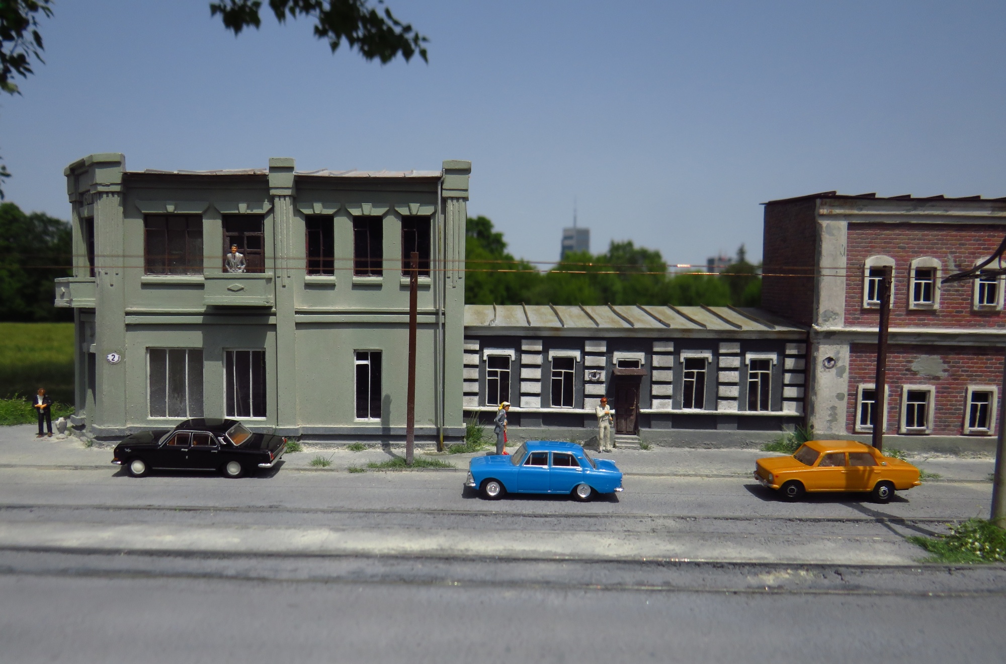

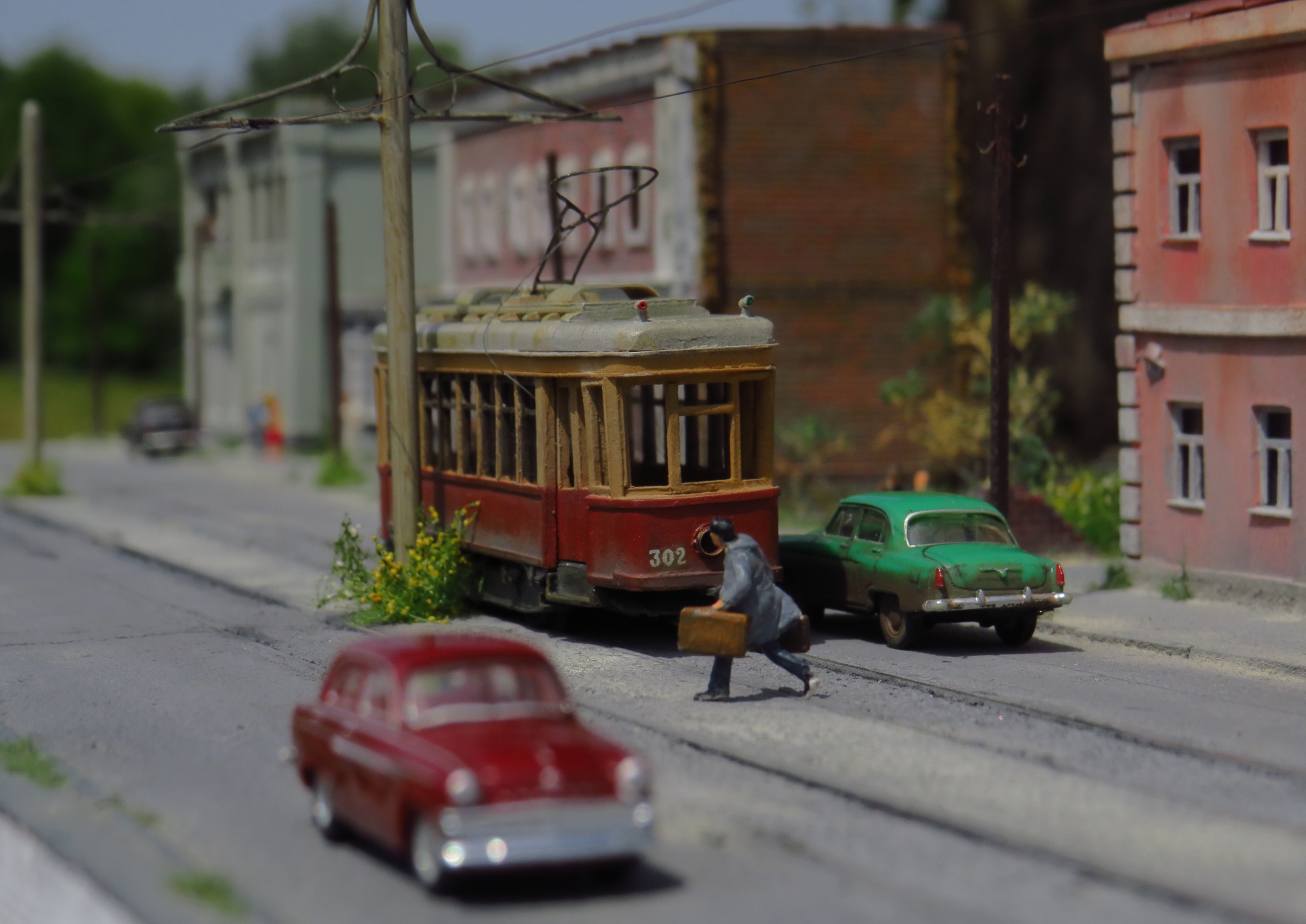

Хочу показать сообществу диораму, которая сейчас находится в процессе постройки. Одна часть уже почти готова - её и показываю.
Диорама не совсем соответствует тематике форума - железнодорожного в ней мало, но сделана она в железнодорожном типоразмере ТТ.
Диорама “Улица Старовокзальная”.

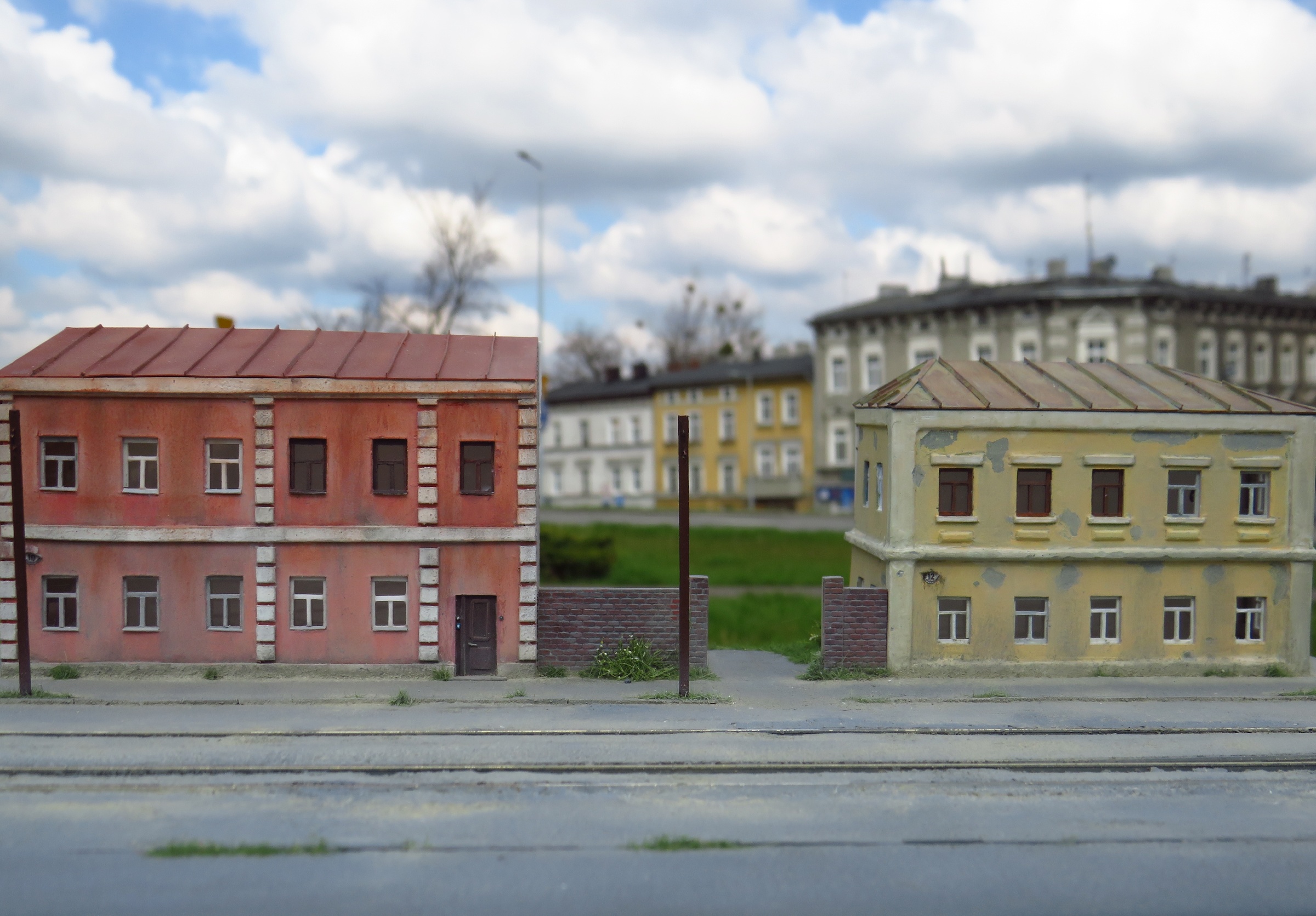

В будущем диорама будет представлять из себя чётную сторону улицы “Старовокзальная”, с домами, соответственно, 2, 4, 6, 8, 10 и 12.

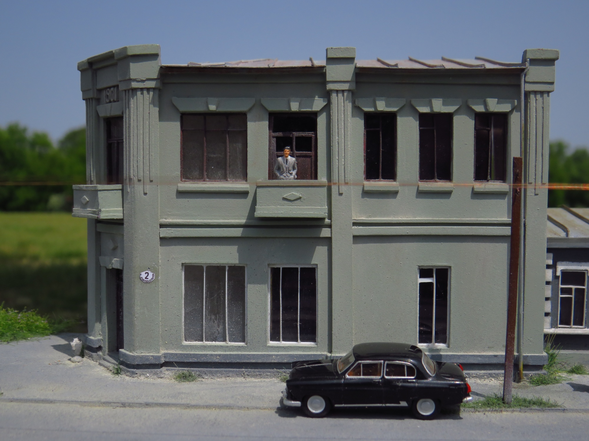

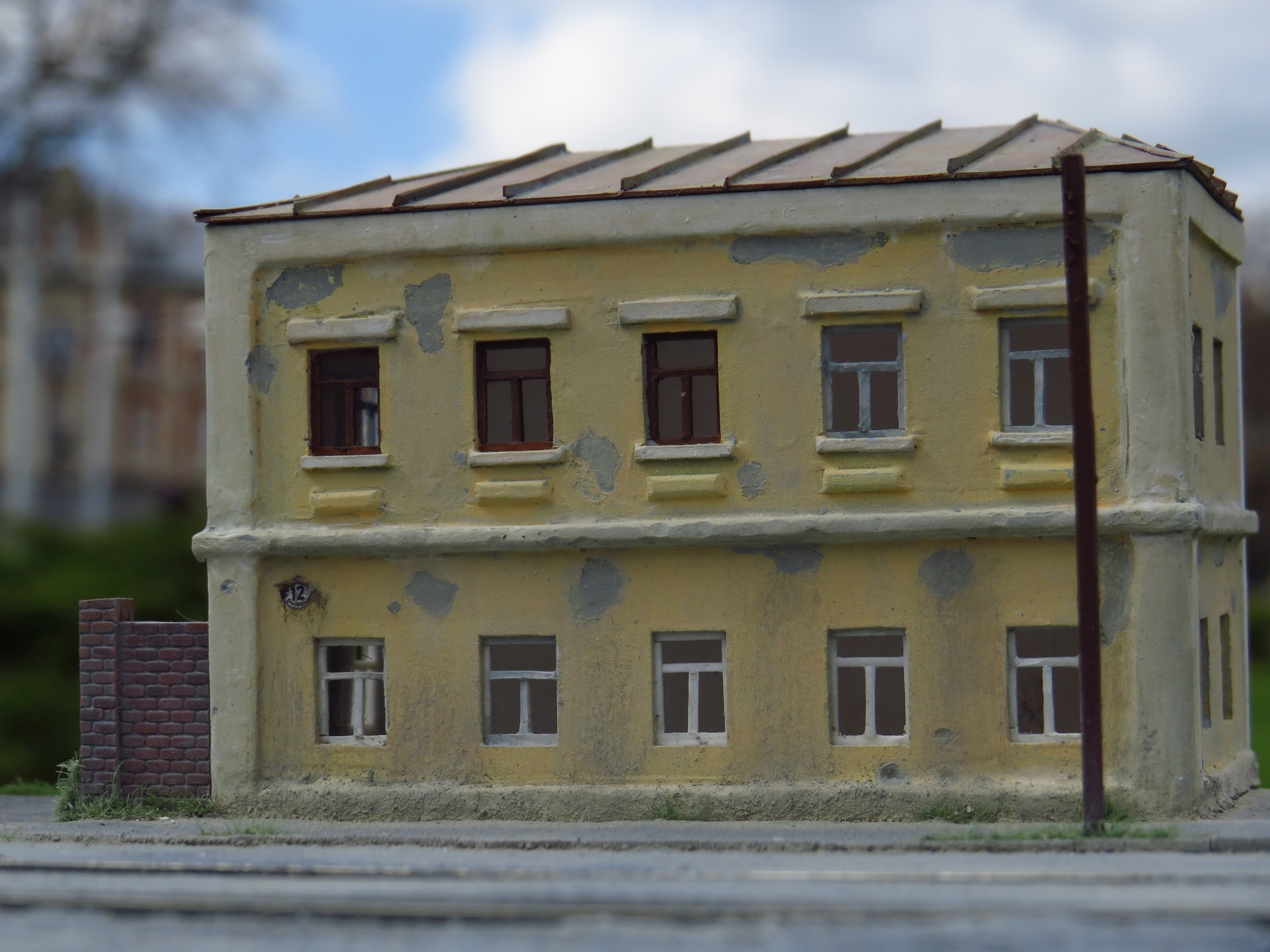

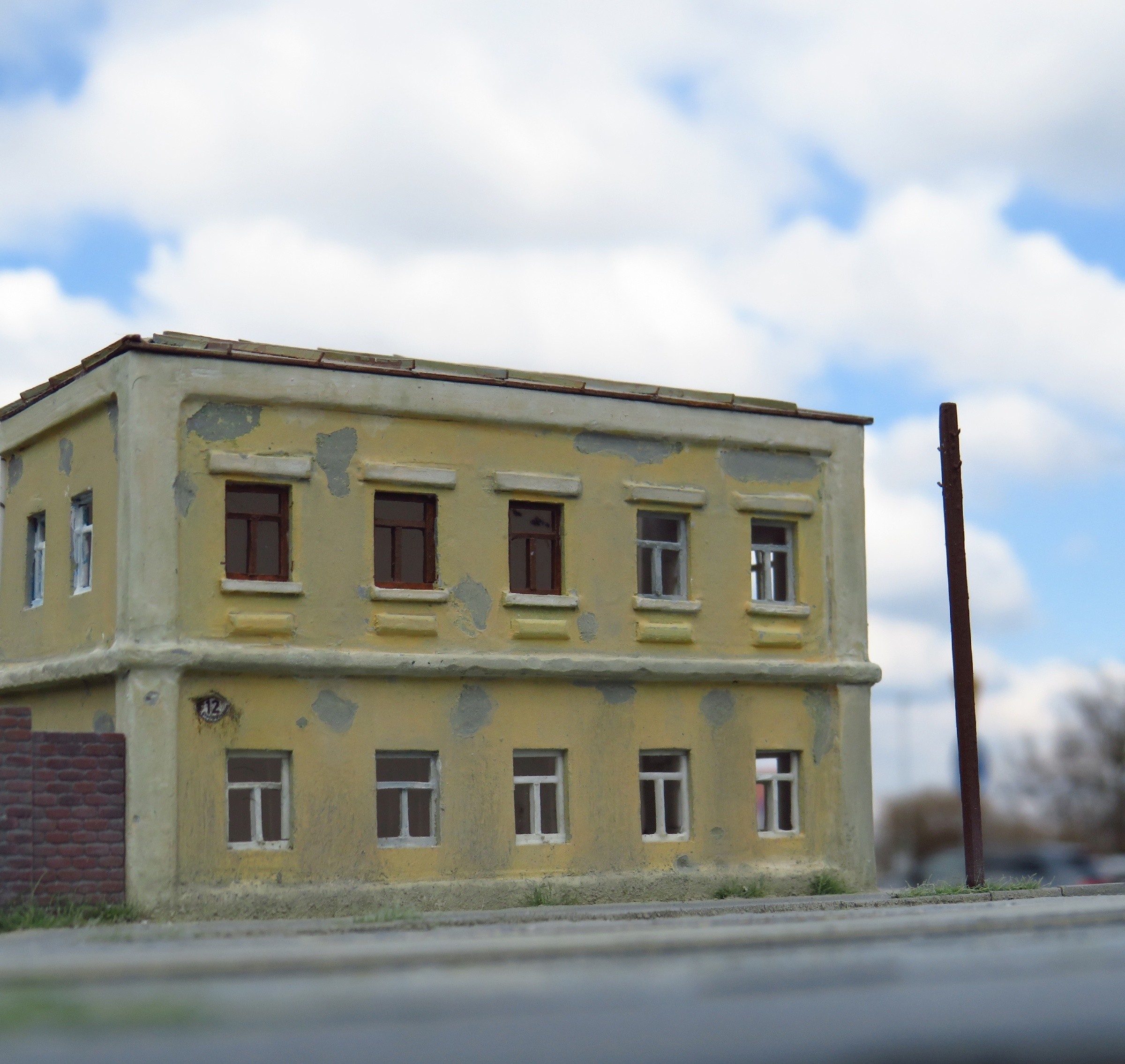

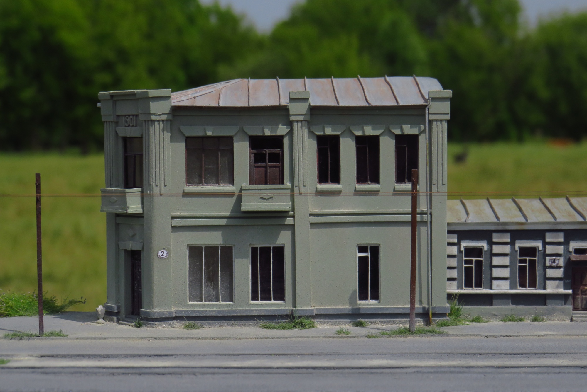

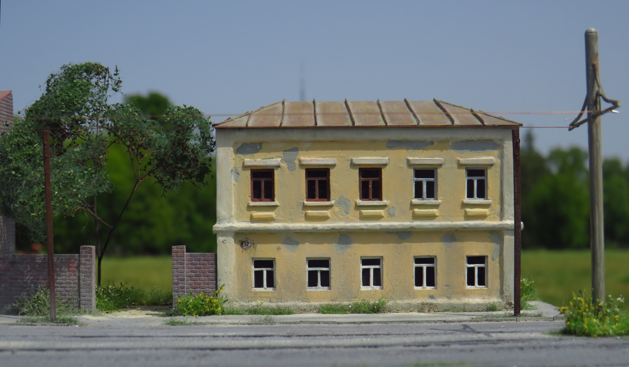

На уже построенной части реализованы дома 10 и 12.

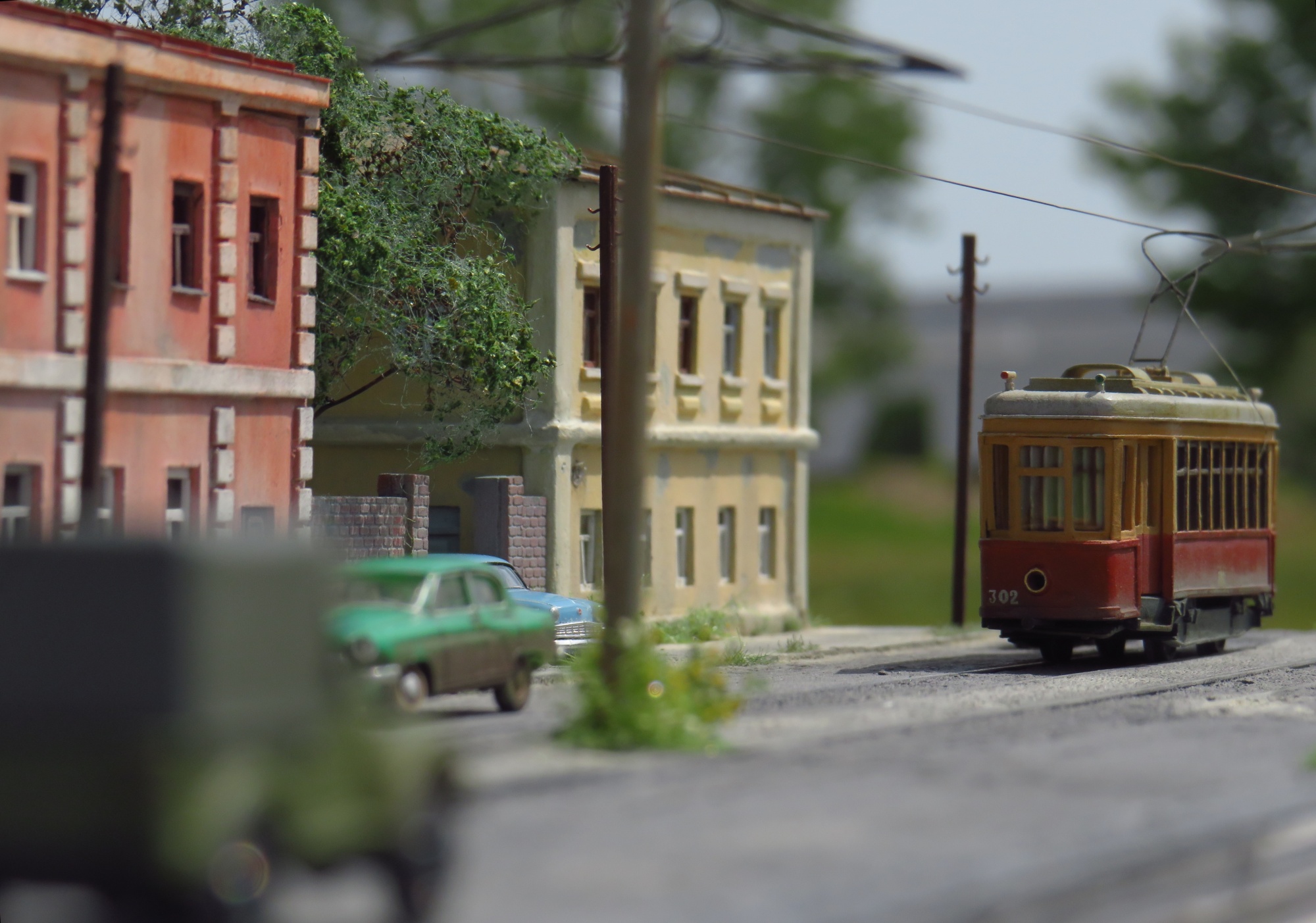

По улице будет ходить трамвай.
Поскольку это диорама, домики сделаны “наполовину” - т.е. фасады и боковые стены. В будущем, думаю, добавлю “задник”.
При создании диорамы я вдохновлялся старыми районами Харькова - Москалёвкой, Новожаново и т.д.

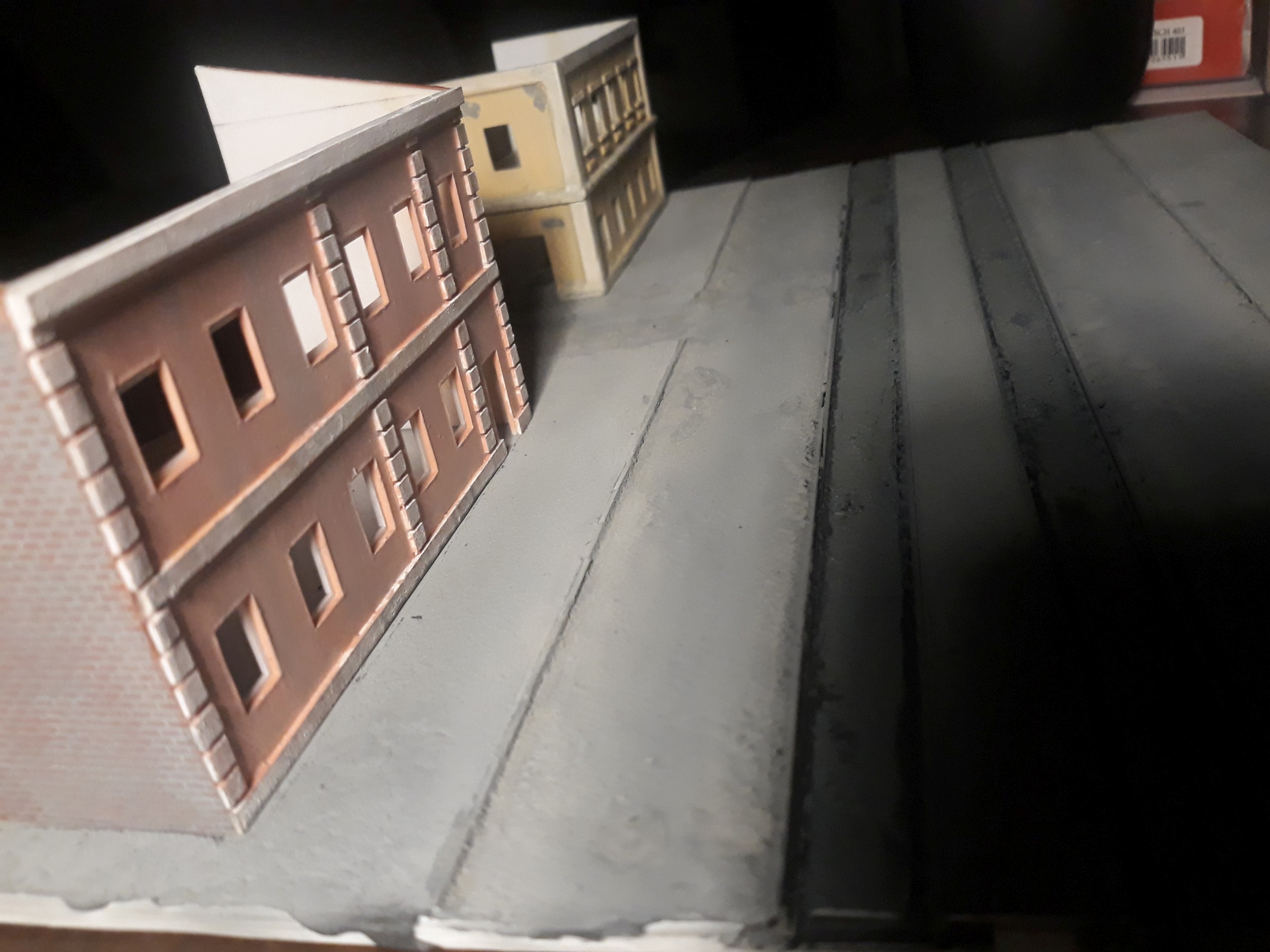

Что и из чего:

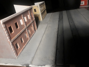

Основание на пластике. В будущем будет перенесено на фанеру.
Размер имеющейся части - 30*21 см (примерно А4).
“Рельеф”, т.е. дорога, бордюр и тротуары сделаны из пластика.

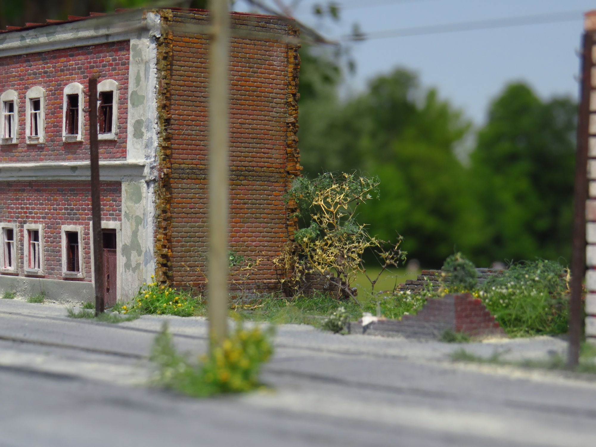

Дорожное покрытие - AK8013 Asphalt от AK Interactive. Замечательная вещь, рекомендую - только после нанесения и высыхания красить надо, т.к. цвет слишком тёмный.

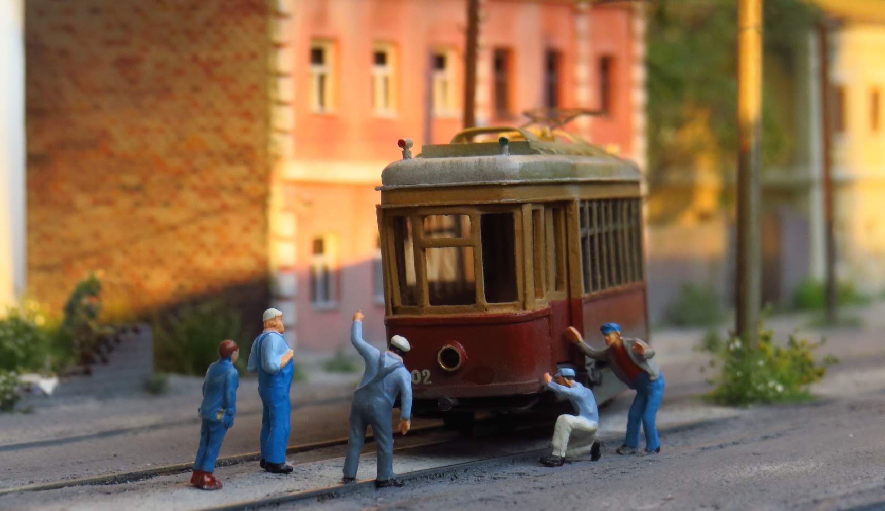

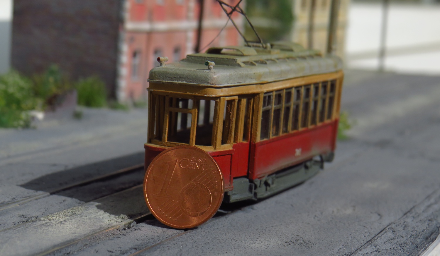

Трамвайная часть пока что представлена только рельсами - флексом в ТТ от Tillig. Когда доделаю все здания - буду устанавливать опоры и тянуть контактную сеть. Возможно, в конце улицы будет трамвайный круг, ещё не решил.
Ещё б модельку трамвая в ТТ где взять, эхх…

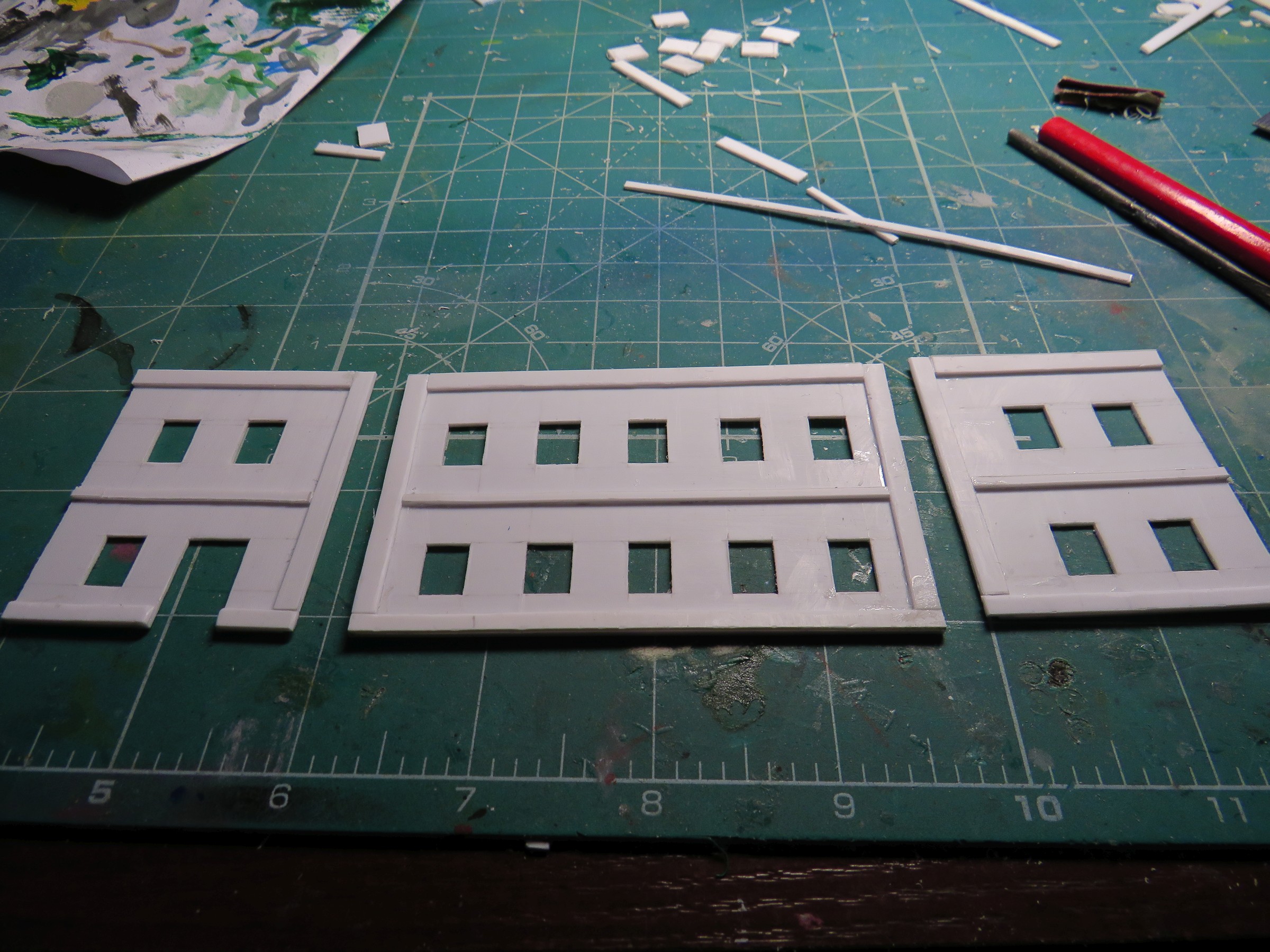

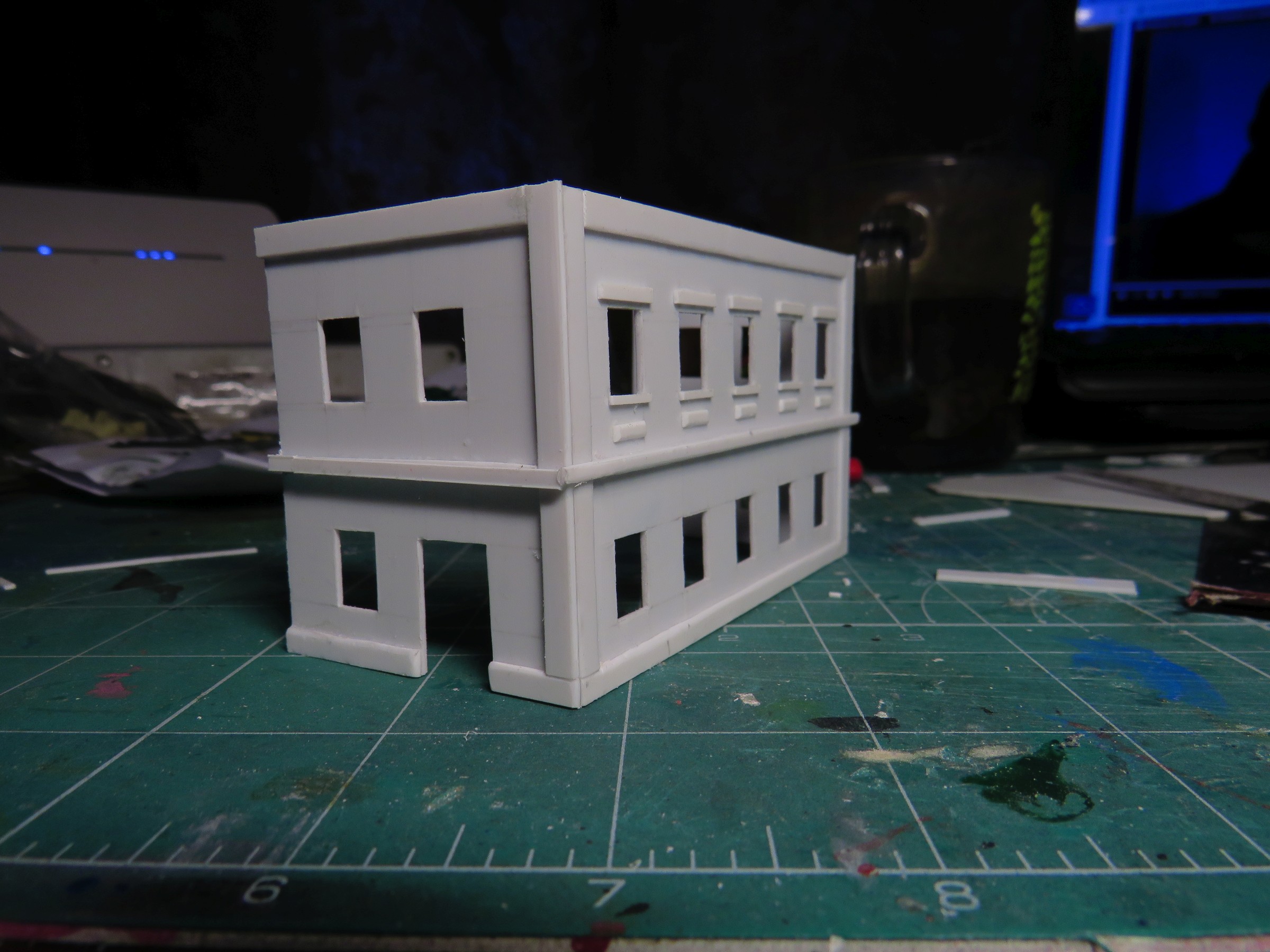

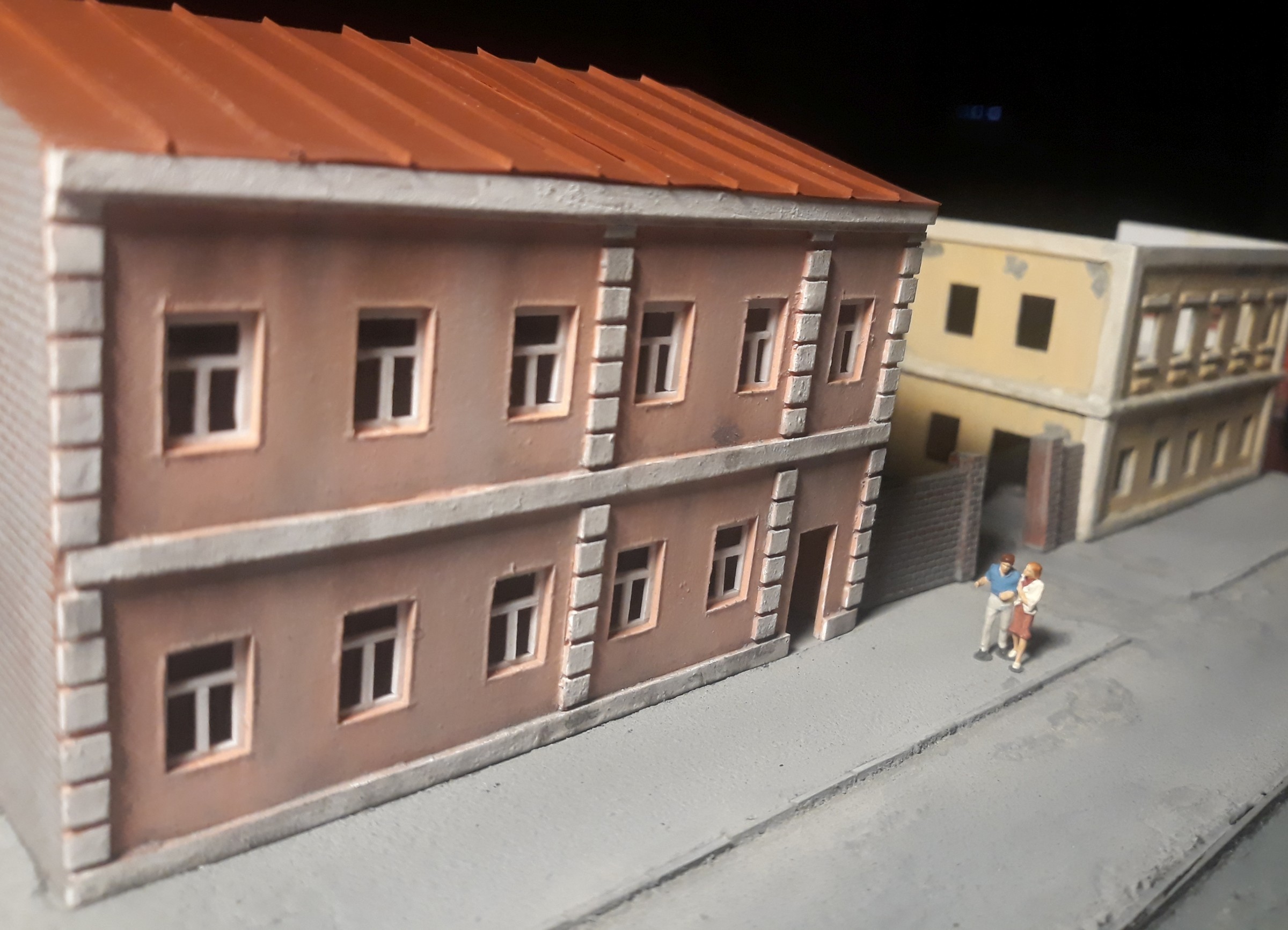

Здания: в основном пластик. Образы собирательные, основанные на домах XIX века.
Высота домиков - около 8 см.

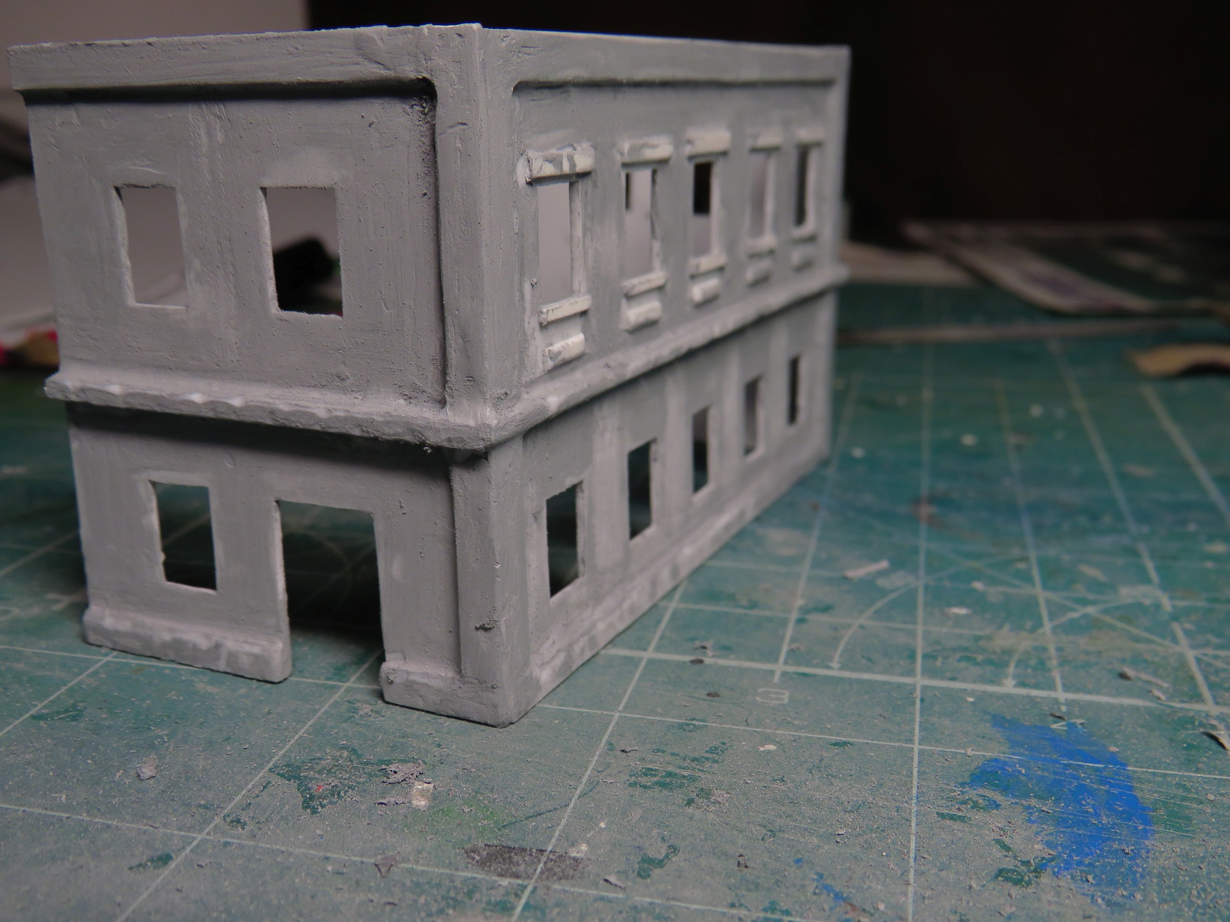

При постройке использовался пластик трёх толщин: 1 мм, 0.75 мм и 0,25 мм.

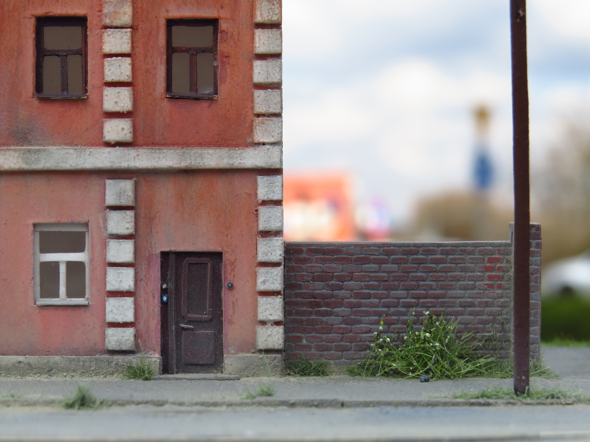

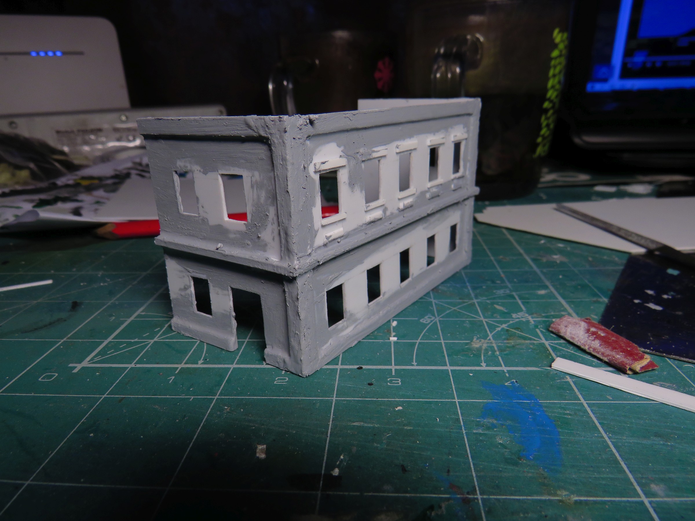

Здания сделаны полностью вручную - вырезаны стены, в них прорезаны окна, на стены наклеены декоративные элементы. Оконные рамы и двери тоже сделаны с нуля руками.

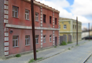

Кирпичные элементы - боковые стены в красном доме и забор во дворе - сделаны из пластины от Auhagen.
Клеилось всё суперклеем.
Покрашены акриловой краской и состарены в основном с использованием пастели.
Не знаю, может, здания относятся к “бюджетной архитектуре”?)

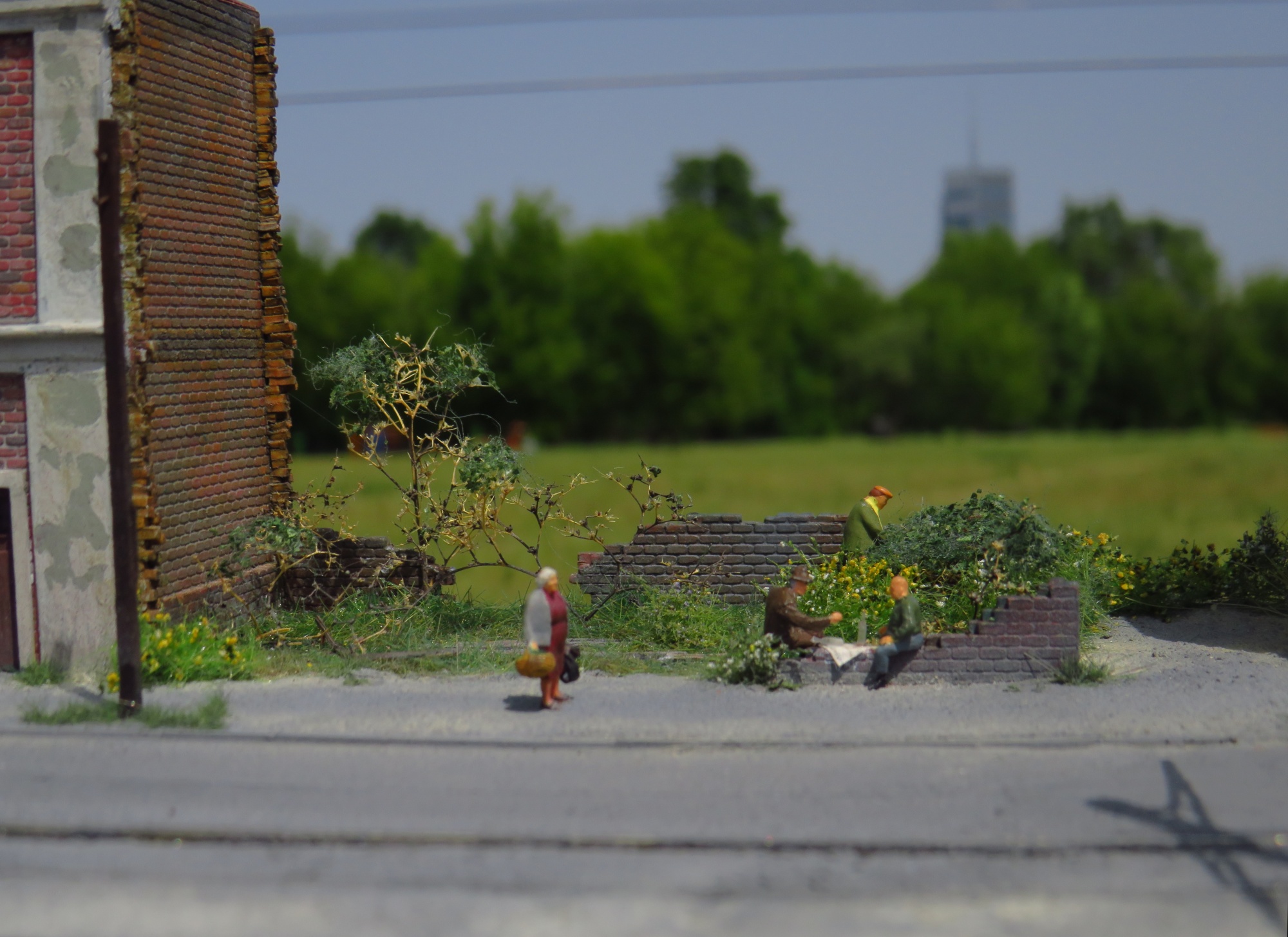

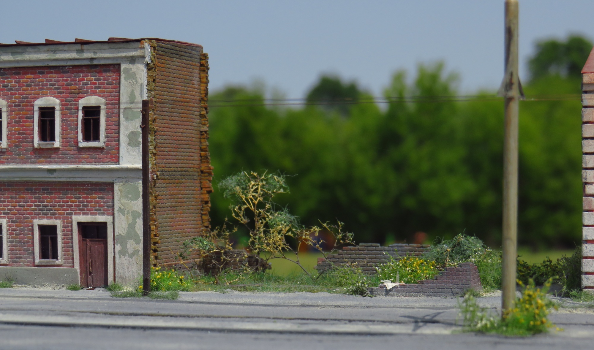

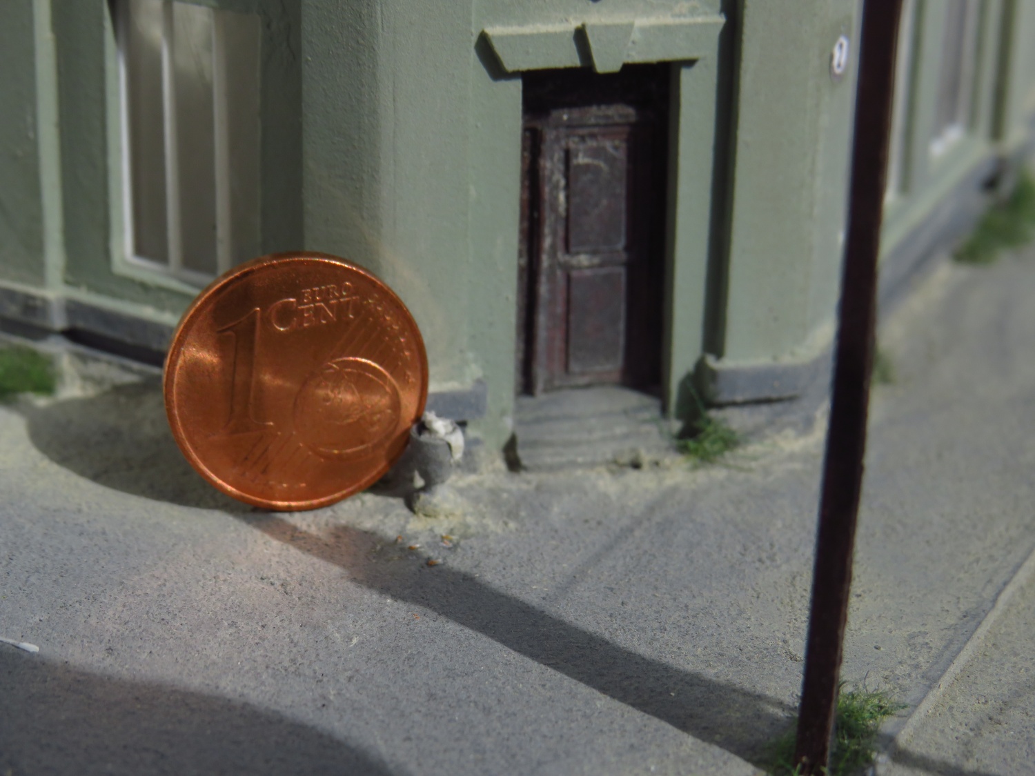

Столбы сделаны из деревянной палочки от мороженого, крючки на них - изогнутая стальная проволока.

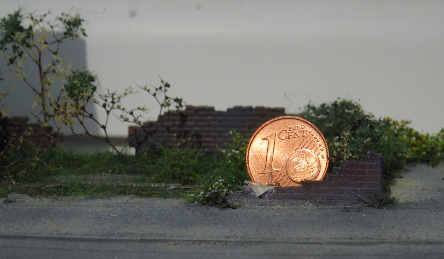

Трава - Noch и чуть-чуть Polak.

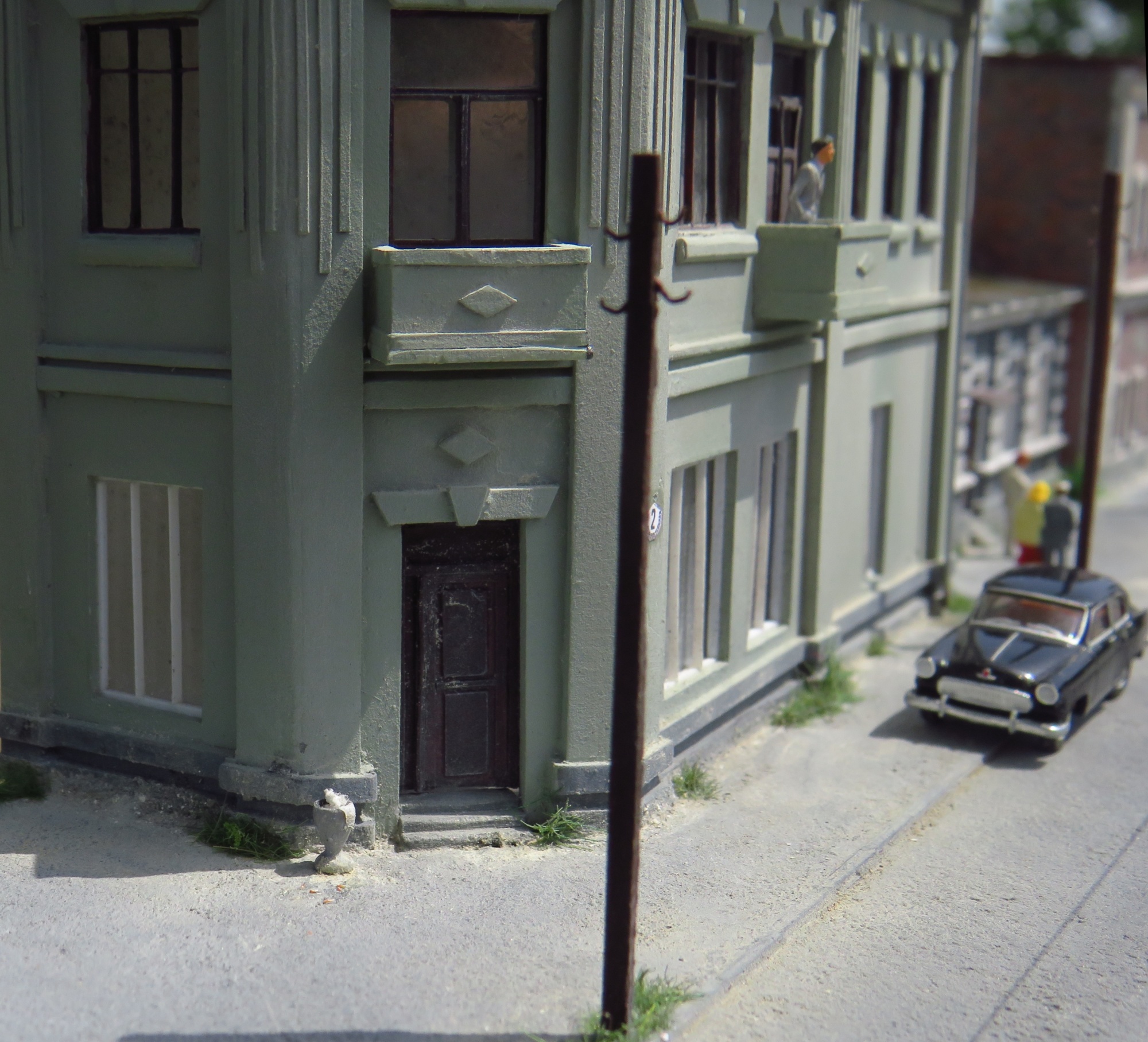

Что дальше? На этой части ещё должно появиться дерево во дворе, заменены позорные оконные рамы в домах, а после достройки остальных частей диорамы - установлены трамвайные опоры и натянуты провода на деревянных столбах.
Кроме того, появится освещение и, конечно, фигурки с машинками.

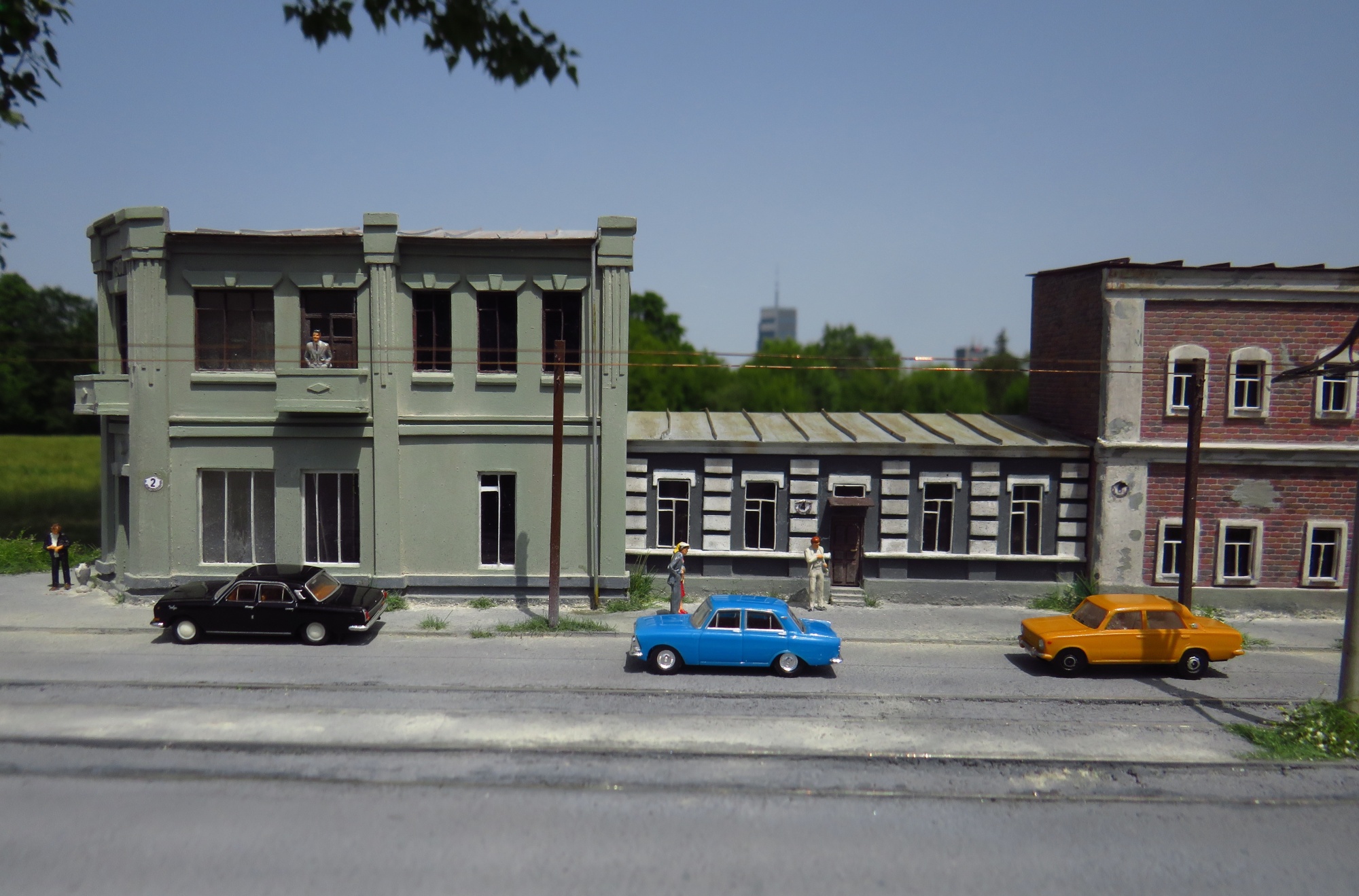

Собственно, фотографии:

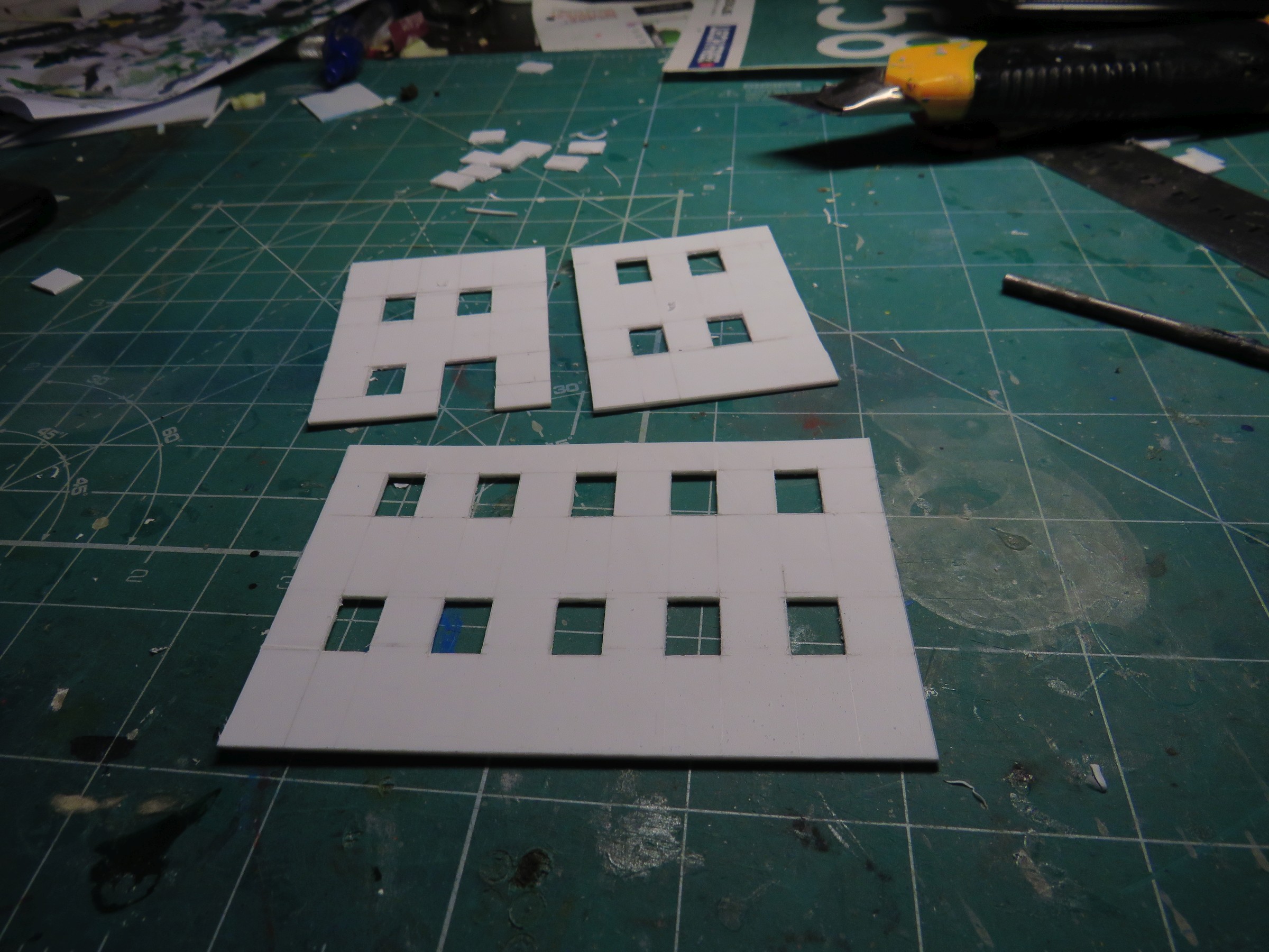

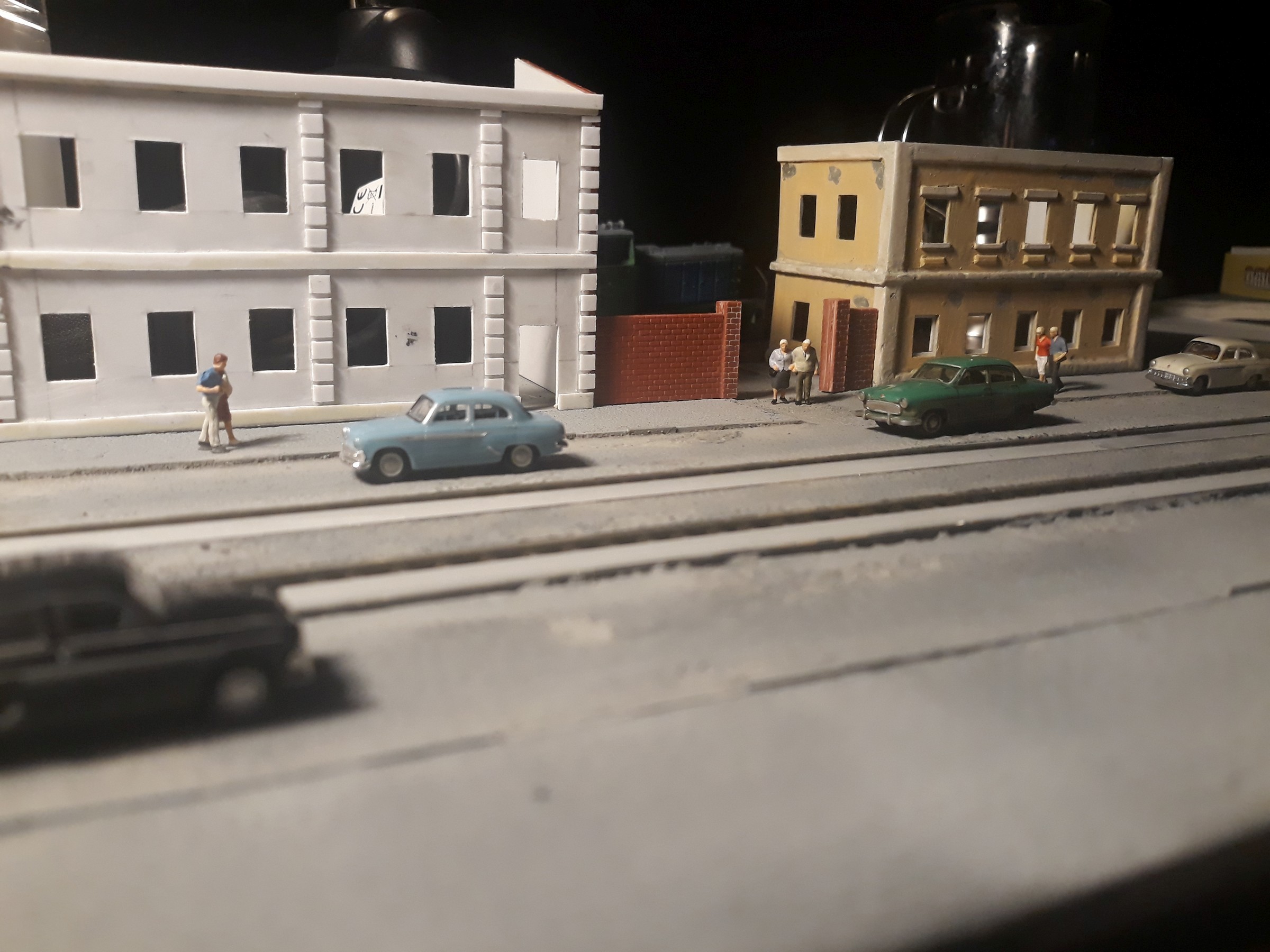

Процесс постройки я толком не снимал, но немного фотографий всё же есть:

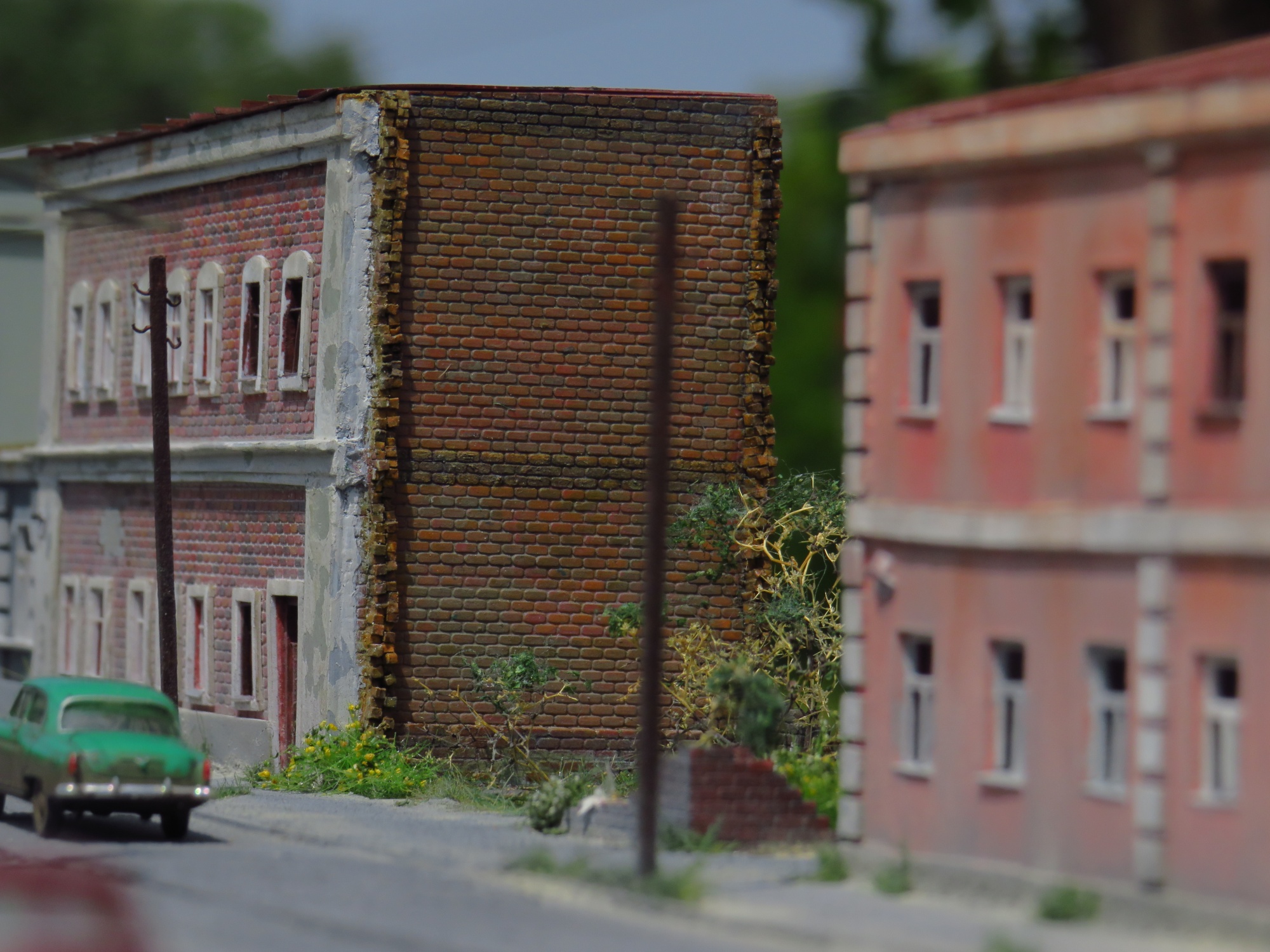

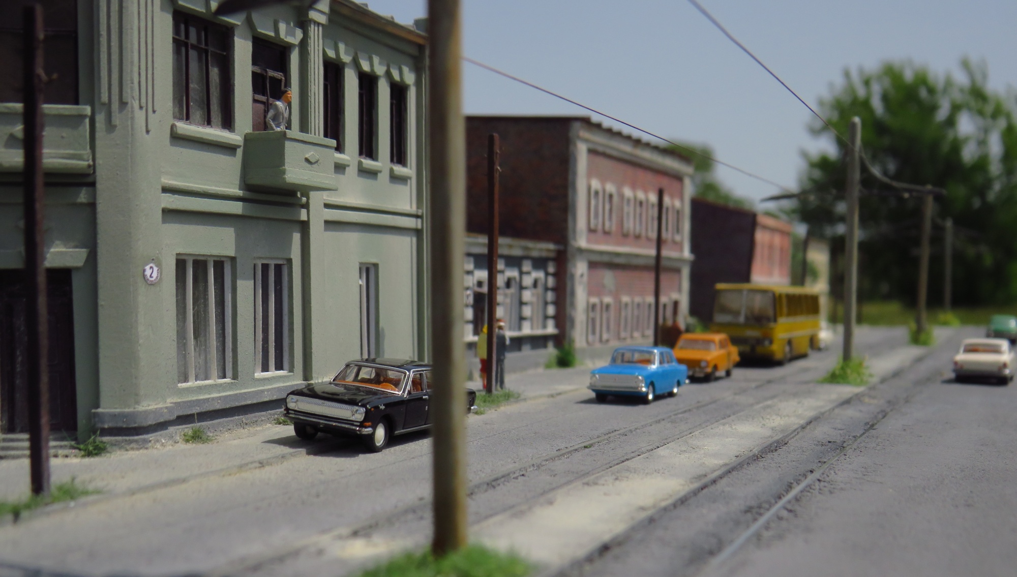

Всё в принципе отлично! Особенно поросль травы вдоль домов и поребриков, асфальт.... Очень хорошо передана атмосфера провинциального городка. Я бы заменил квадратные столбы на круглые. Кирпичные заборы неплохо бы "частично оштукатурить" - местами помазать штукатуркой, типа давно надо ремонт.... А стены домов понизу - поколупать... И ещё из личного выстраданного-основание относительно небольших диорам отлично получается из оргстекла....на него всё клеится суперклеем, основание не ведёт , не боится сырости.... -(Но всё это ИМХО! На истину в последней инстанции не претендую.....) А как зелёную крышу так проржавели/ прокрасили ? Поделитесь секретом?
Удачи и с наступающим Новым Годом!

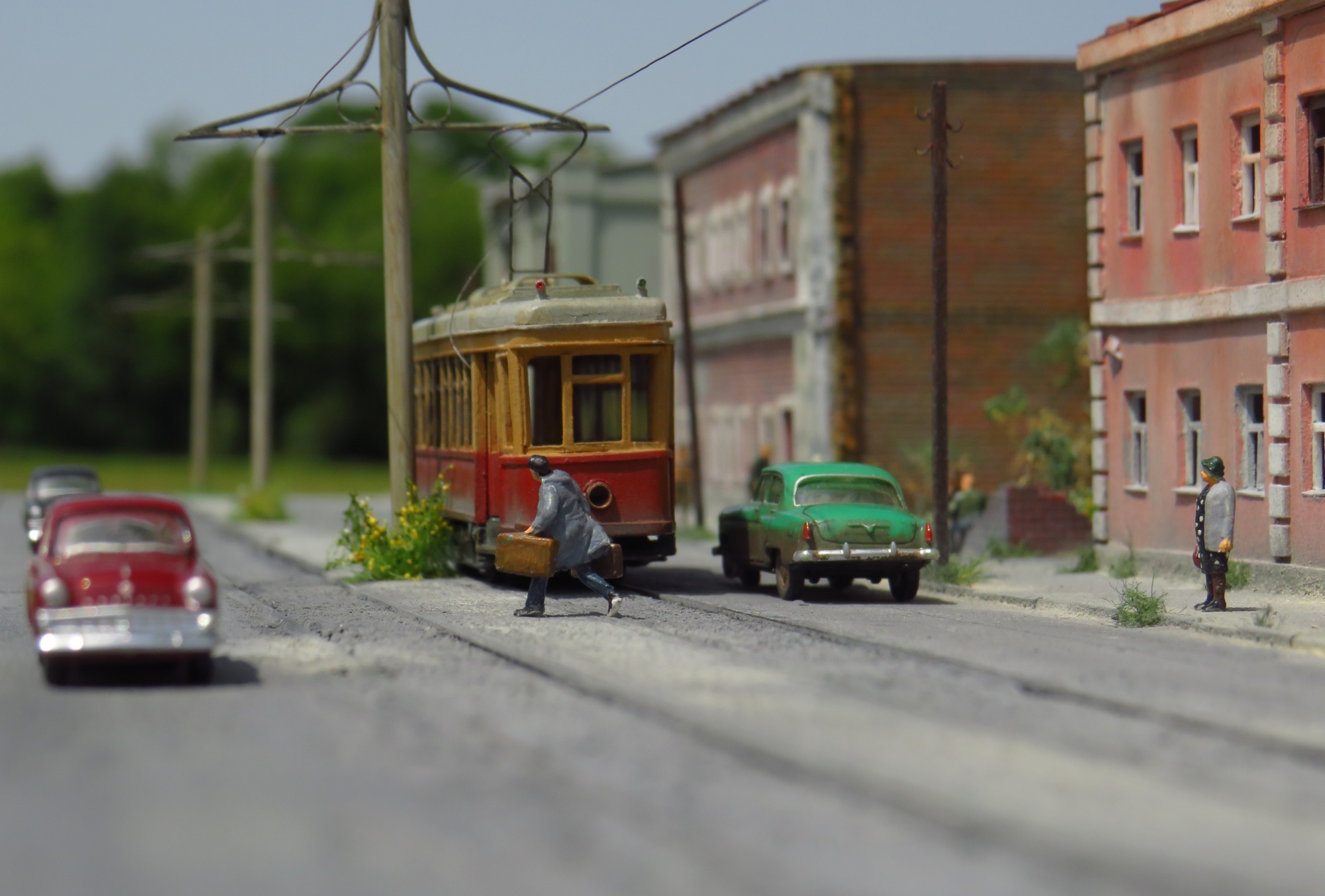

Очень даже симпатично!
Если честно, сначала посмотрел фото и подумал, что похоже на одну харьковскую улицу. А потом оказалось, что так и есть. Так что в плане узнаваемости - зачёт

Отличная работа! Очень стлтно похоже на ул. Лениградскую в Днепропетровске середины 70-х. Хорошо слелано, с душой!!!
- Повідомлень: 616
- Имя: Андрей
- Звідки: Днепр
- Мой типоразмер: НО, N
- Has thanked: 1335 times
- Been thanked: 463 times
Re: "Уличная" диорама в ТТ
Сделано на совесть! Ждем продолжения!

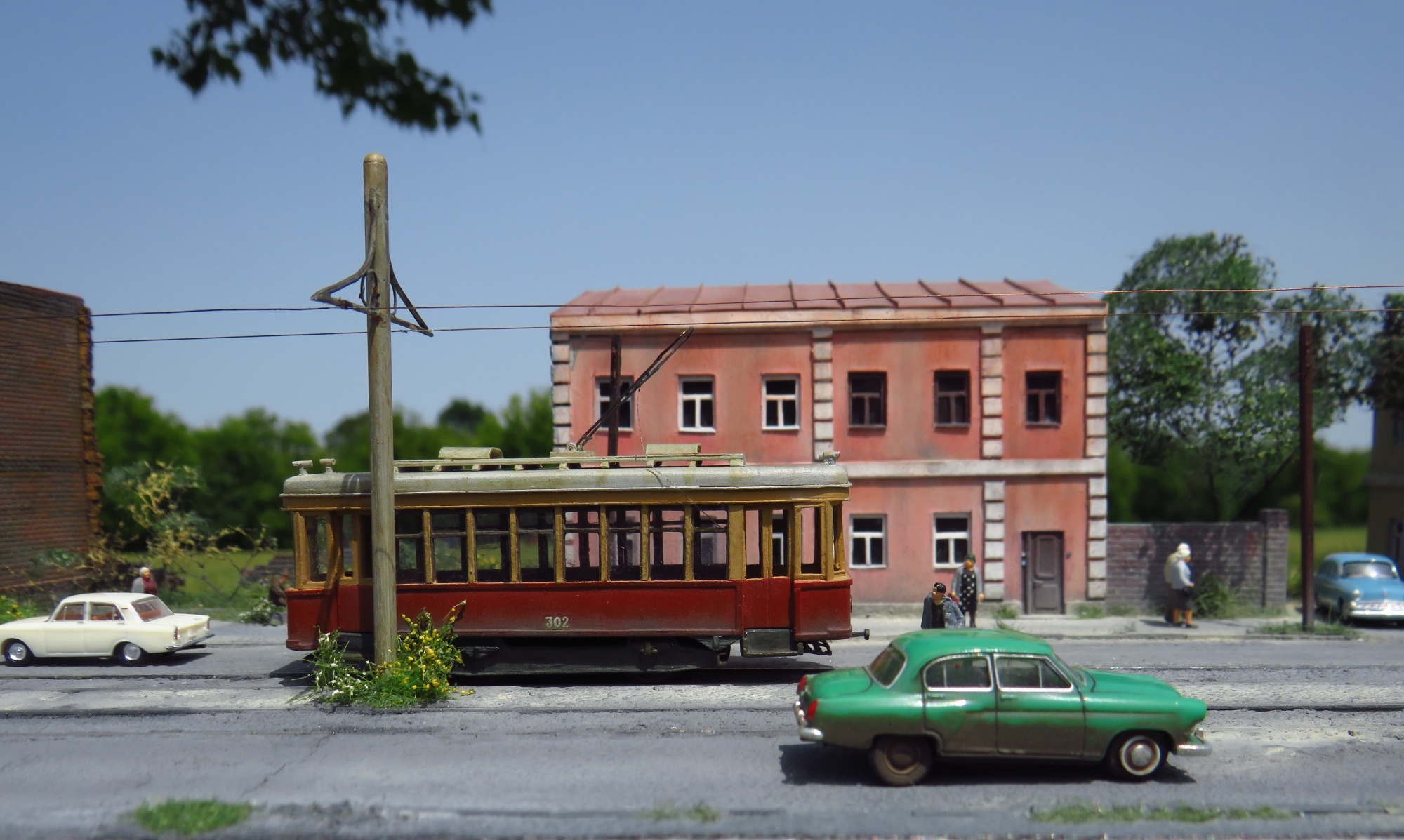

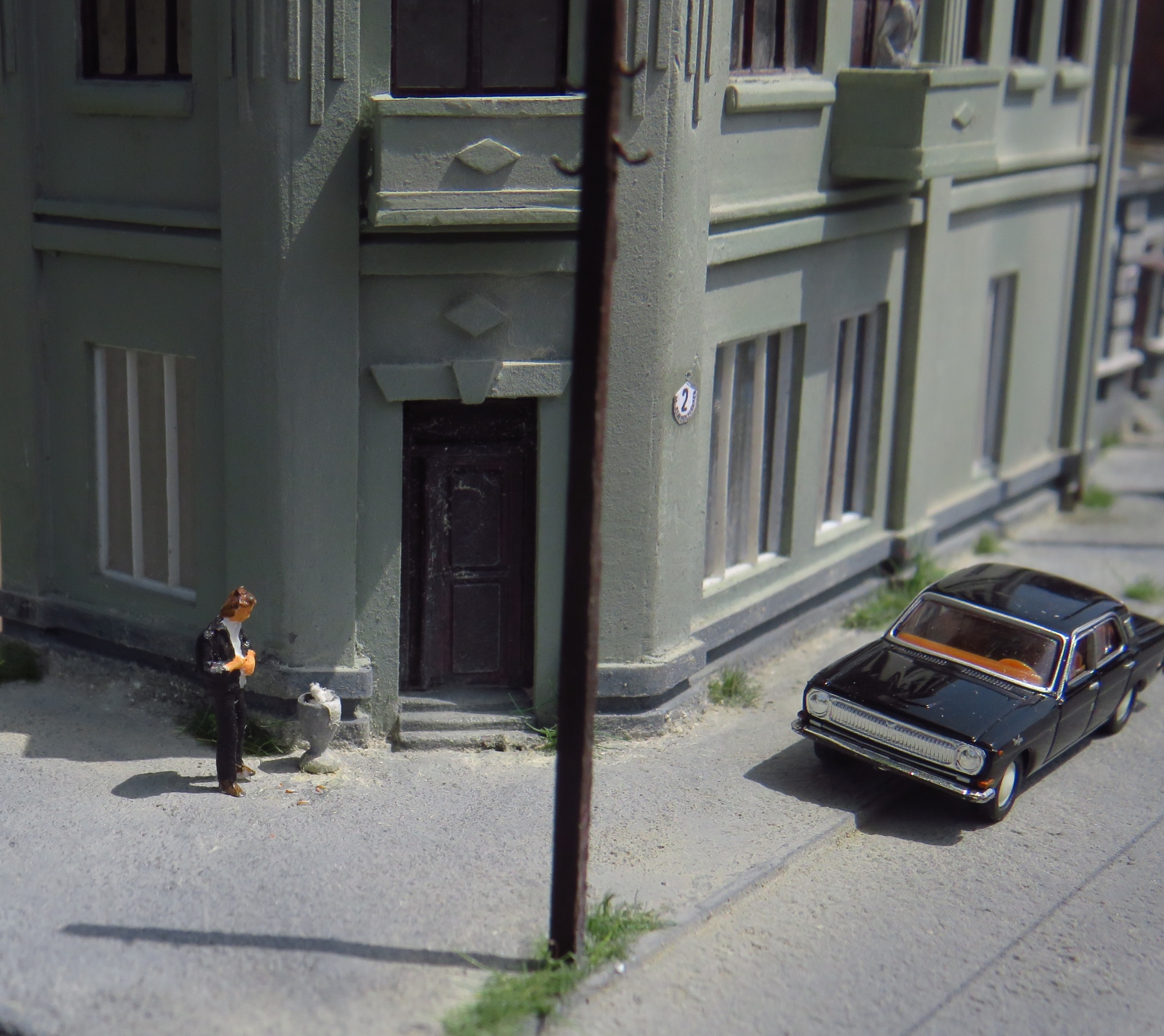

Попробую вставить свои 5 копеек
Главное чтобы воссоздание было в соответствующей эпохе.
Из советского детства ( приблизительно 1977-78 год) точно помню, что в то время конечная трамваев была непосредственно возле Центрального Вокзала ( на привокзальной площади был круг трамвайных путей).
Все номера не скажу, но трамвай №18 точно туда ходил. Трамваи были жёлтые рижские.
Перемещение конечной трамваев с Привокзальной площади на ул Старовокзальную произошло где-то в начала 80-х ( если не ошибаюсь, то к 1982 году ).
В 1982 году отмечалось 1500-летие Стольнего Киевграда, поэтому Киев в те года отремонтировали основательно и строили новые достопримечательности ( к примеру Золотые Ворота).
Трамваи заменили на чешские красные Татры.
Преображение улицы Старовокзальной , постройка знаменитой "трубы", Северной пригородной платформы, запуск туда трамваев - это происходило в 1980-х.
Поэтому в ту пору уже вряд ли делали трамвайные опоры на деревянных столбах.
Автомобили на фото ( 1960-х годов) тоже не из той поры : нужны второй половины 1970-х и первой половины 1980-х.
Обшарпанность зданий по улице Старовокзальной - это либо до 1980 года, либо в 199х годах.
Ну где-то так...

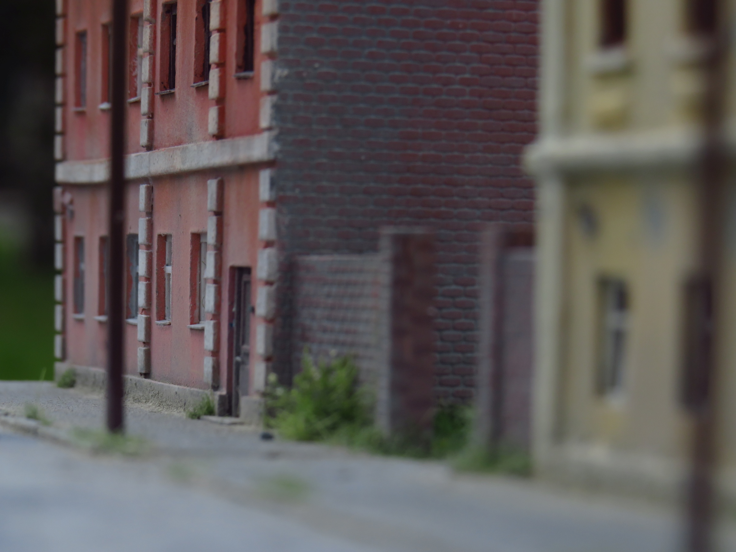

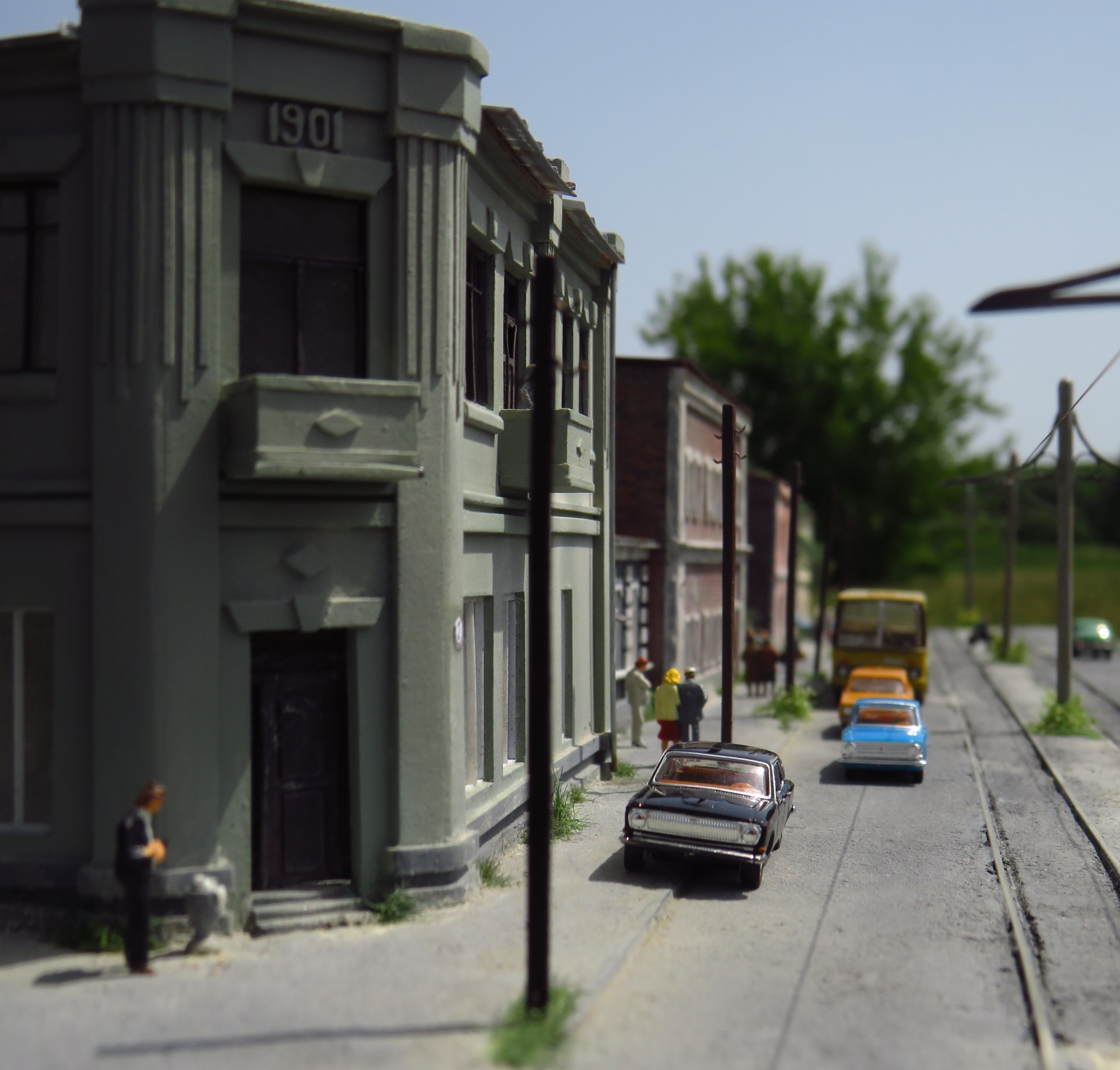

Я не стал свидетелем эпохи, свидетелем новых открытий и свершений человечества.
Первое кино, первый автомобиль, первый самолет, первый Юрий, он же ГАГАРИН. Всё до меня. Даже Beatles сводил с ума старших братьев и сестер, а мне досталась попса и бузовщина.
Но я-то помню.
Горбатый Запор, на котором я начинал ещё в 1976 году свою автогонку. Синклер с игровыми кассетами, когда засиживался всю ночь с Elite. Дети, внуки, которые стали счастьем жизни. Гитара, синтезатор, флейточка, ради которых чуть не бросил теперь уже ненавистную карьеру инженЭра-корабЭла. Хороших друзей, с которыми отмечали сначала свадьбы, потом рождения наследников, позже юбилеи, а теперь, к сожалению, прощания.
И всё же ностальгия уносит меня в места моей замечательной молодости, тихие, спокойные улицы рядом с домом и школой, уютные дворы. И такие винтажные диорамки не просто радуют взгляд, а греют душу. Спасибо.

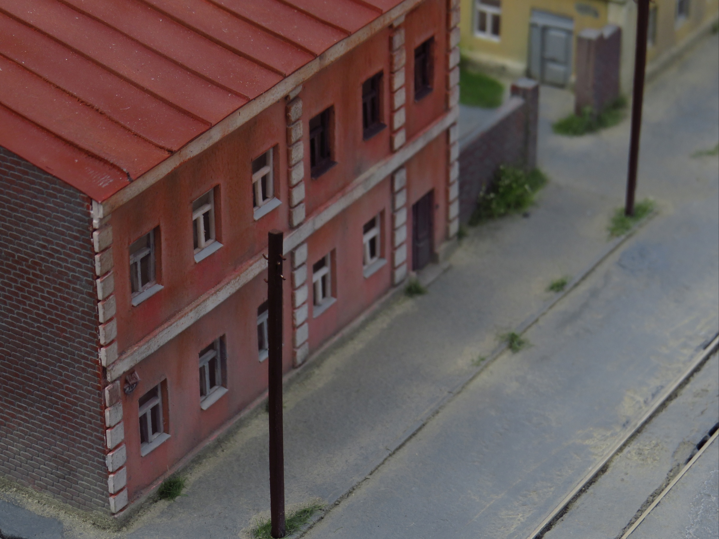

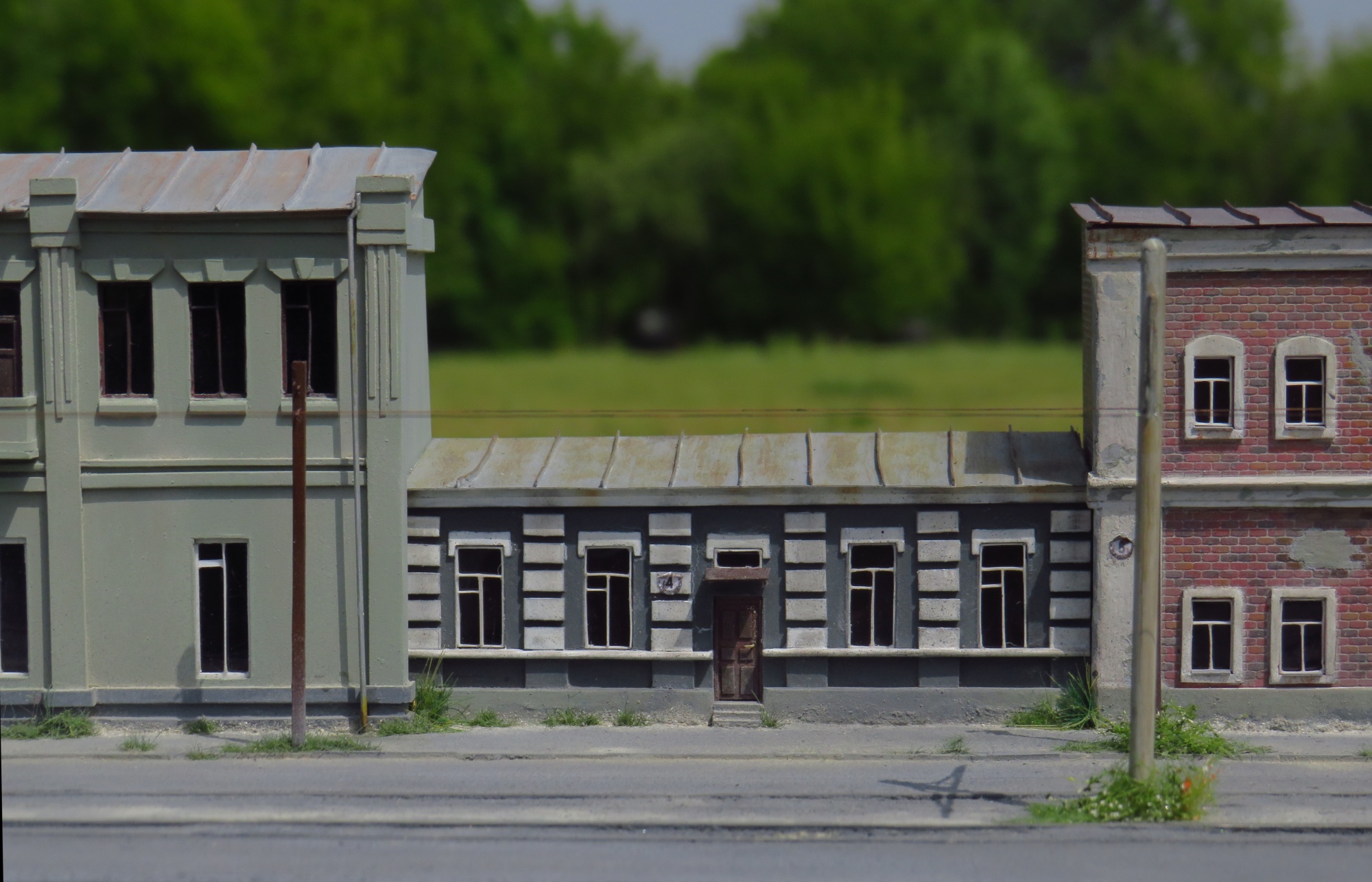

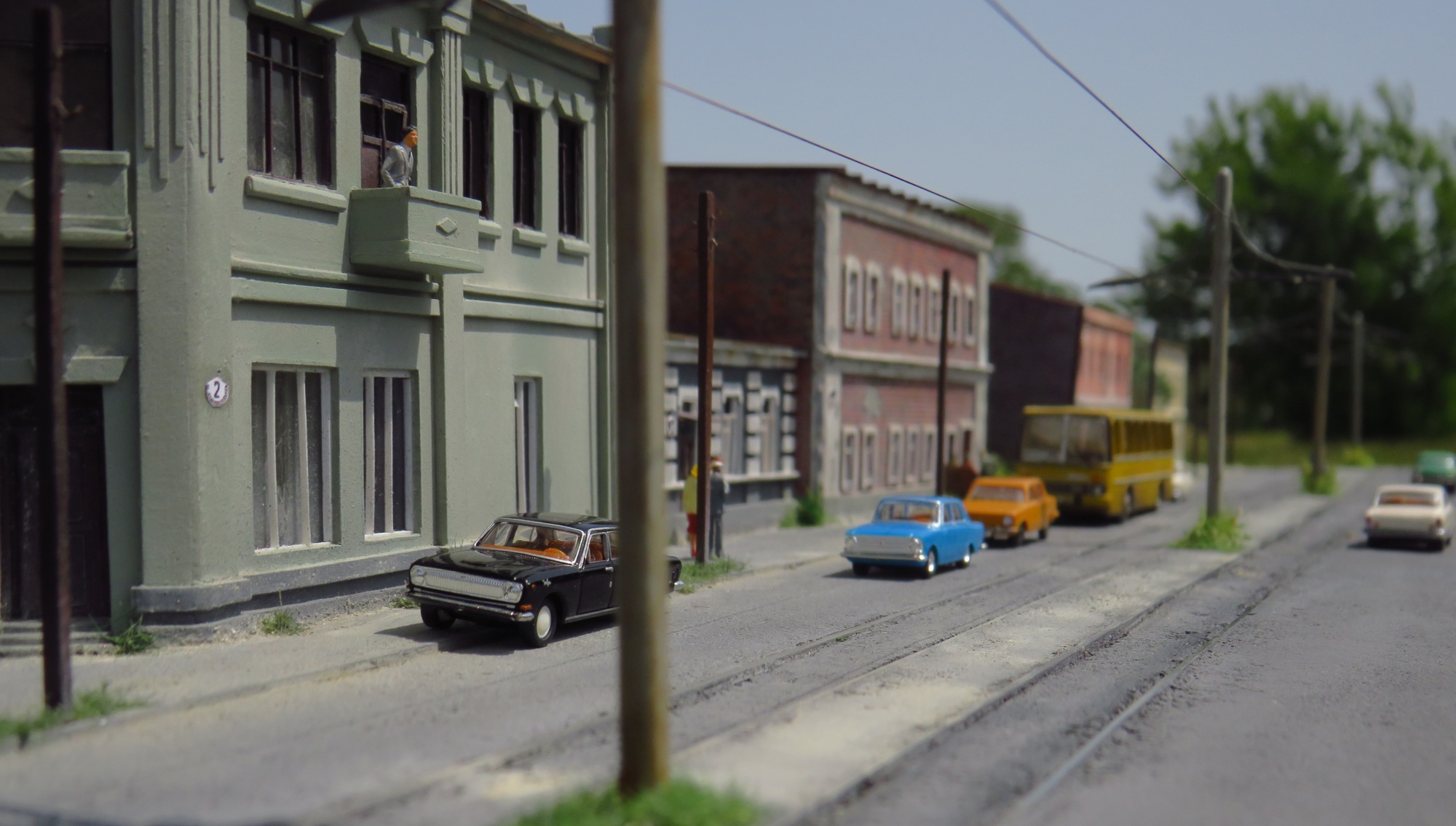

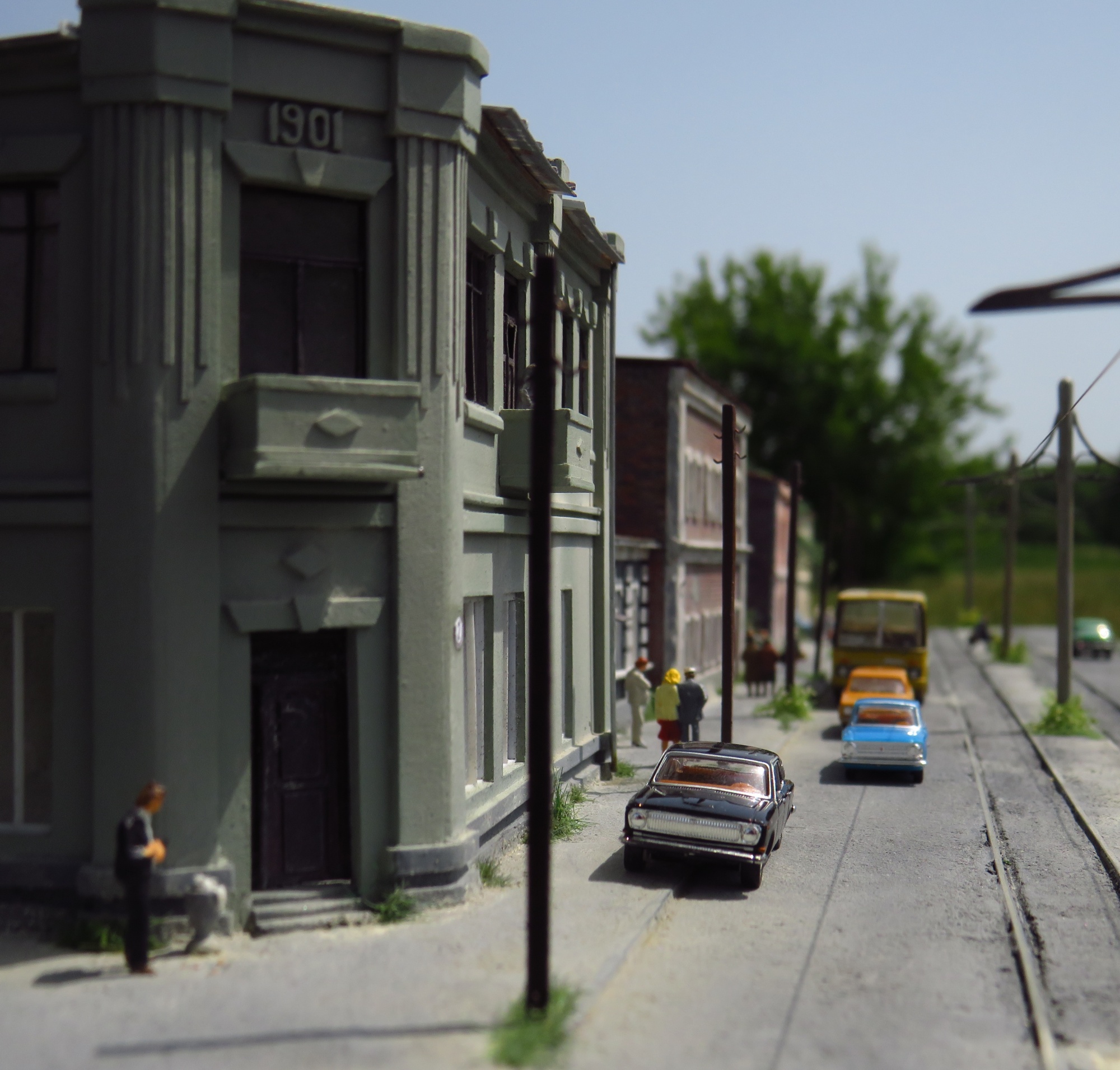

Хотелось бы ещё побольше мелочей, как то: крылечки с ажурными навесами, карнизы крыш выпустить на пару миллиметров, чтобы дома не смотрелись куцыми. Немного природы - как же без деревьев, без газонов, по которым "не ходить". Те же урны, тумбы с афишами "Цирк приехал". Ну ладно, я пошёл, мама зовёт домой делать уроки.
Но я-то помню.

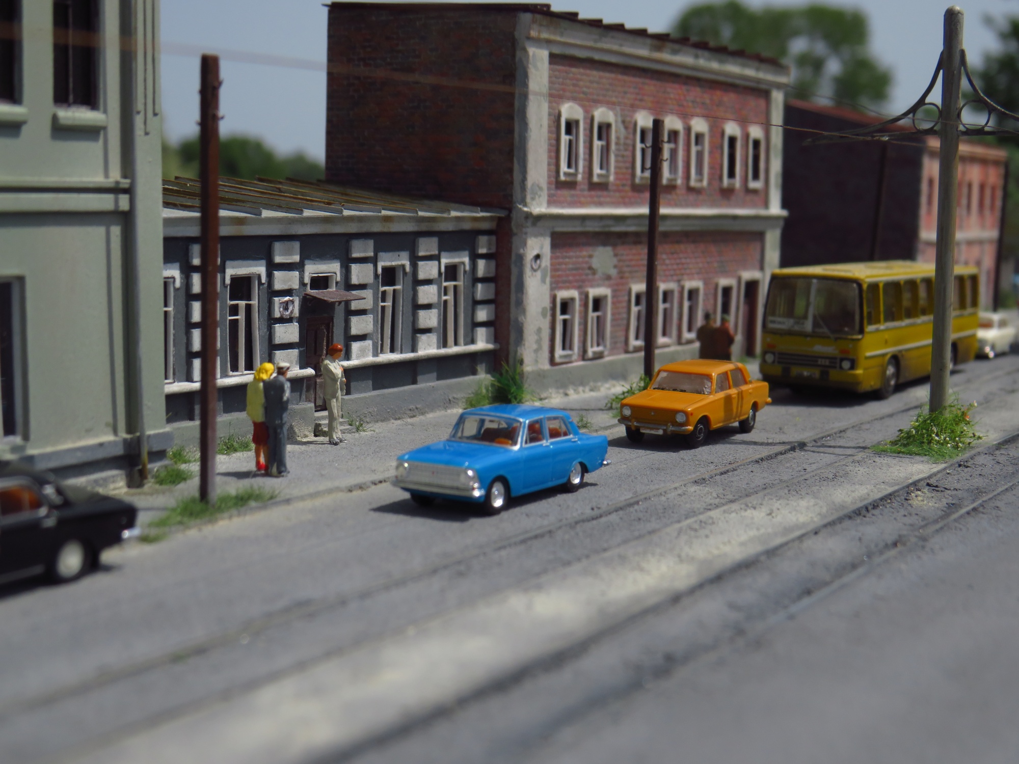

На диораме НЕ киевская улица СтаровокзальнаяSergej писав: ↑28 грудня 2021, 17:16Обшарпанность зданий по улице Старовокзальной - это либо до 1980 года, либо в 199х годах.
Это собирательный образ, вдохновлённый, как я писал в исходном посте, старыми районами Харькова. Хотя, наверное, в каждом более-менее крупном городе есть подобные улицы.
Почему такое название - Старовокзальная? Потому что хотелось что-то, связанное с железной дорогой, но при этом достаточно "историческое".
Деревянные столбы, кстати, это не трамвайные опоры. Трамвайных ещё нет - их буду устанавливать тогда, когда доделаю все запланированные здания, я пока даже ещё не придумал, в каком виде их реализовать...
Газончики тут особо некуда - не та улицаАндрей писав: ↑28 грудня 2021, 17:43Хотелось бы ещё побольше мелочей, как то: крылечки с ажурными навесами, карнизы крыш выпустить на пару миллиметров, чтобы дома не смотрелись куцыми. Немного природы - как же без деревьев, без газонов, по которым "не ходить". Те же урны, тумбы с афишами "Цирк приехал".
Относительно эпохи - диорама задумывалась так, чтобы подходила к любой эпохе. Т.е. хоть 1920, хоть 2020. Разные фигурки, машинки, трамваи, какие-нибудь мелочи - получаем разные годы.

класс!
класс!!
класс!!!

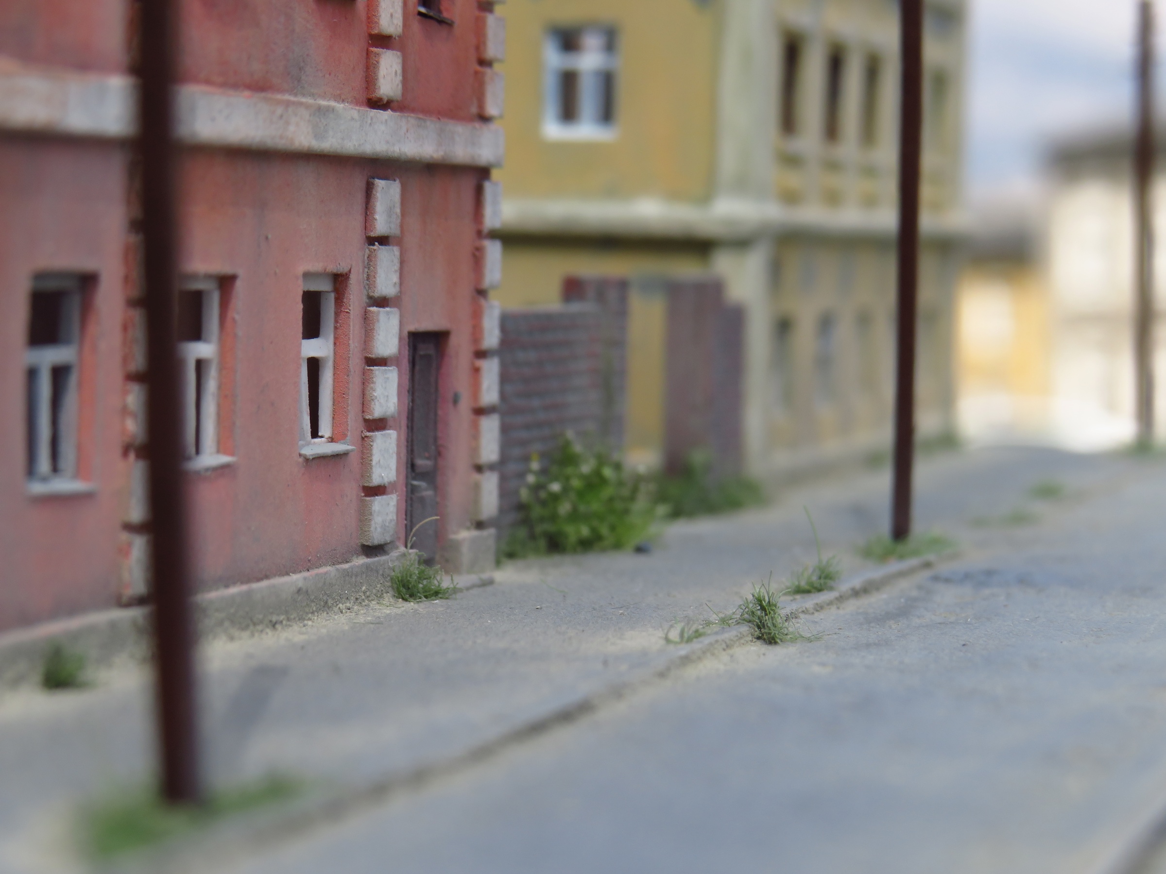

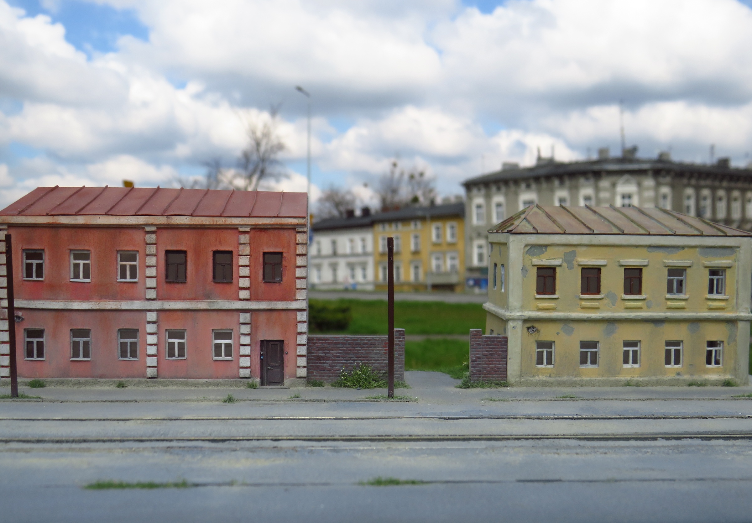

у Вас шикарно получились номера домов и им бы еще подсветку..
А фото макетов и доирам на открытом воздухе добавляют 100% естественности и натурализмы!

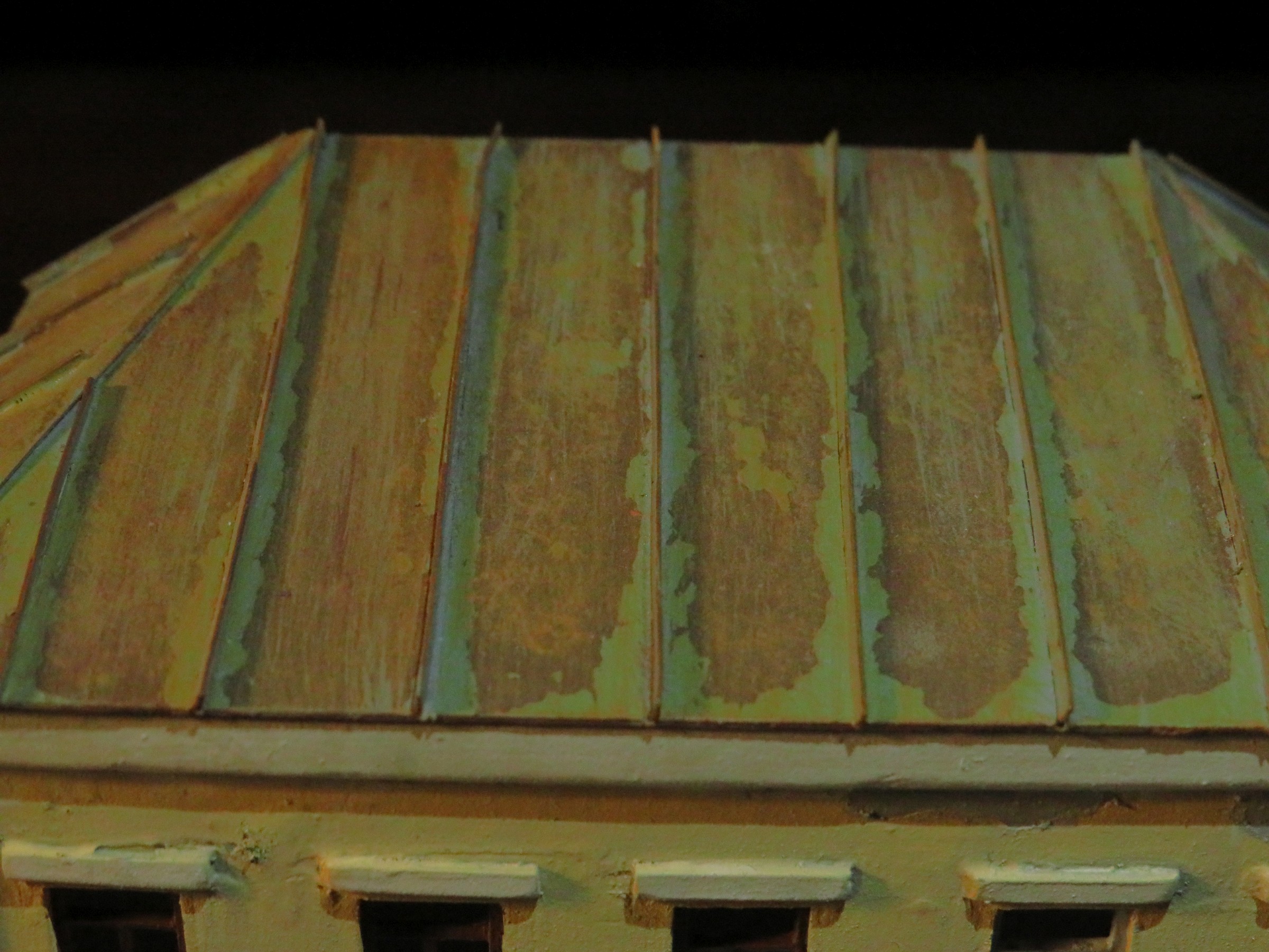

...Хотелось бы ещё побольше мелочей, как то: крылечки с ажурными навесами, карнизы крыш выпустить на пару миллиметров, чтобы дома не смотрелись куцыми. Немного природы - как же без деревьев...
Поддержу Андрея!
С карнизами надо че-нить делать...
и если красный домик еще более-меннее похож на постройки периода конец 20-х начало 30-х, то желтый - совсем не АЙС...
Свес их очень и очень маленький, если вдоль свеса пустить еще одну полосу металла горизонтально, а карниз развить, парой полос на фасаде имитирующих профиль протяжной лепнины, то полуколонны на углах не будут выглядеть так грубо...
а по углам кровли можно добавить водосточных труб...
крупные деревья можно и за забром во дворе...
а в остальном - классная задумка, весьма АТМОФЕРНО!

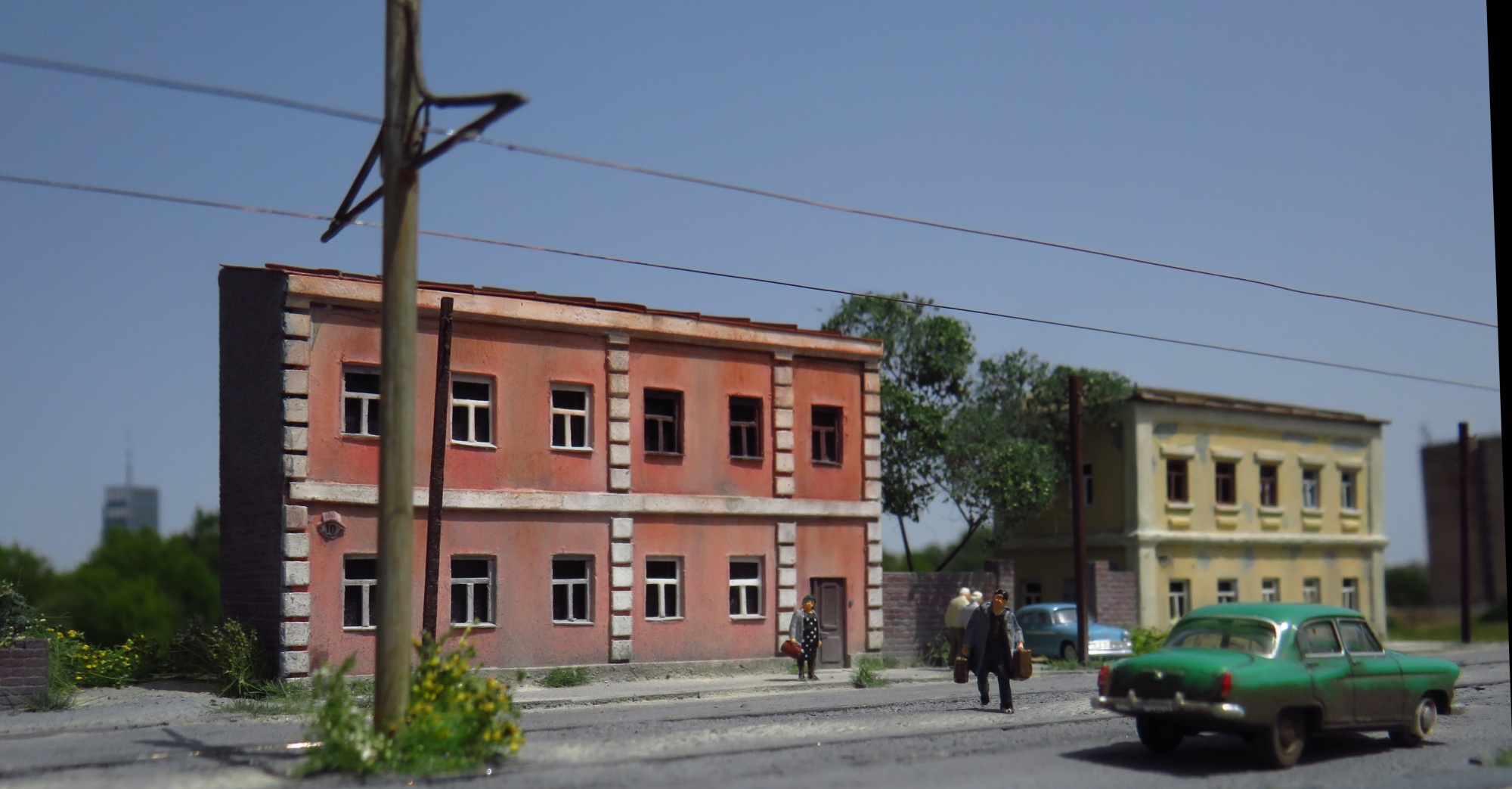

Насчет карнизов - согласен, попробую чуть "нарастить" крышу и, соответственно, добавить элементы на фасад. СпасибоИ В А Н писав: ↑29 грудня 2021, 00:47С карнизами надо че-нить делать...![]()
Желтый домик - у него есть прототип, постройки, скорее всего, конца XIX века, и он действительно такой, грубоватый.

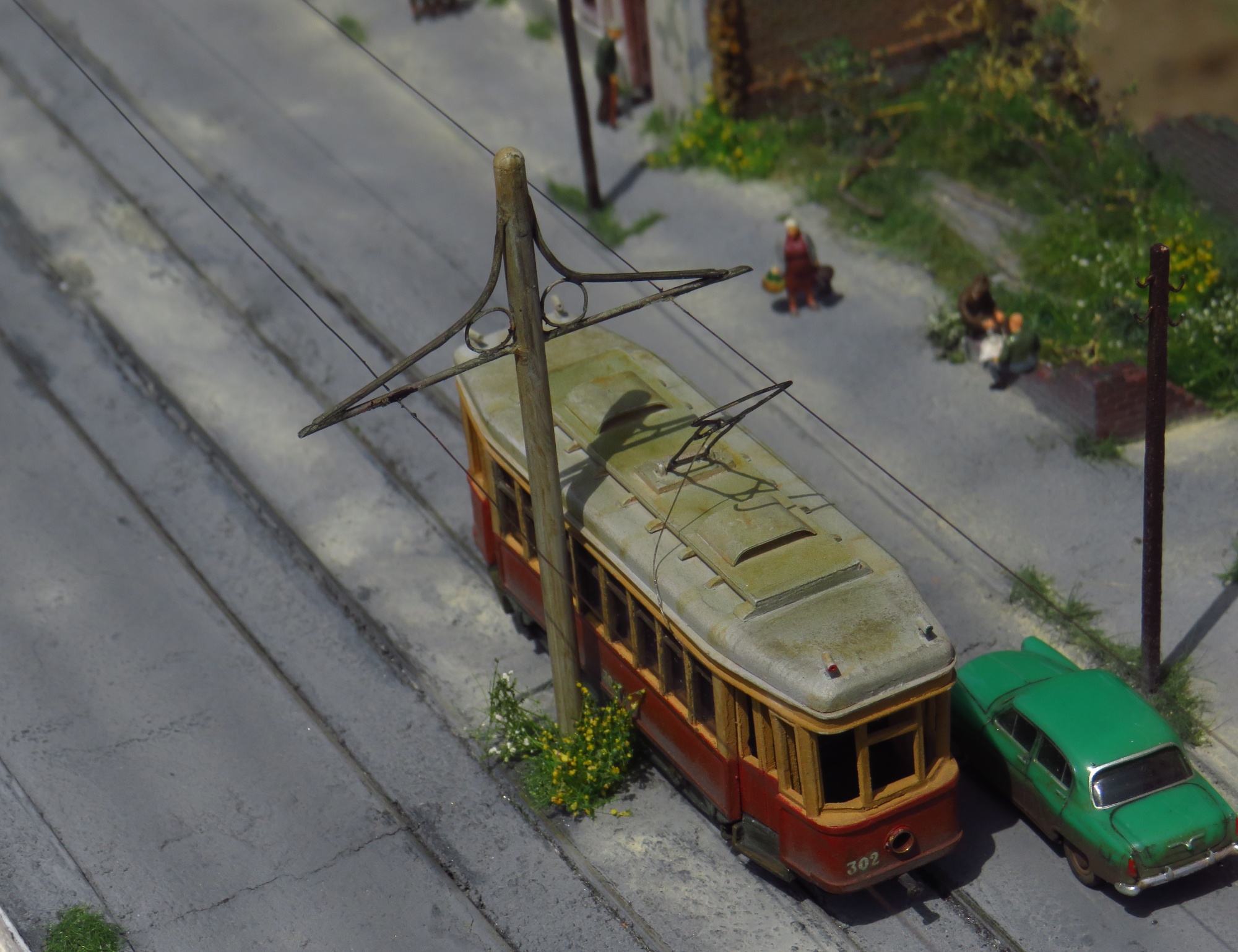

В общем и целом, получилось продолжение.
Итак, чётная сторона улицы "Старовокзальная".
Здания
Дом №2 постройки 1901 года:
Адресная табличка будет освещаться, поэтому пока не доделана.

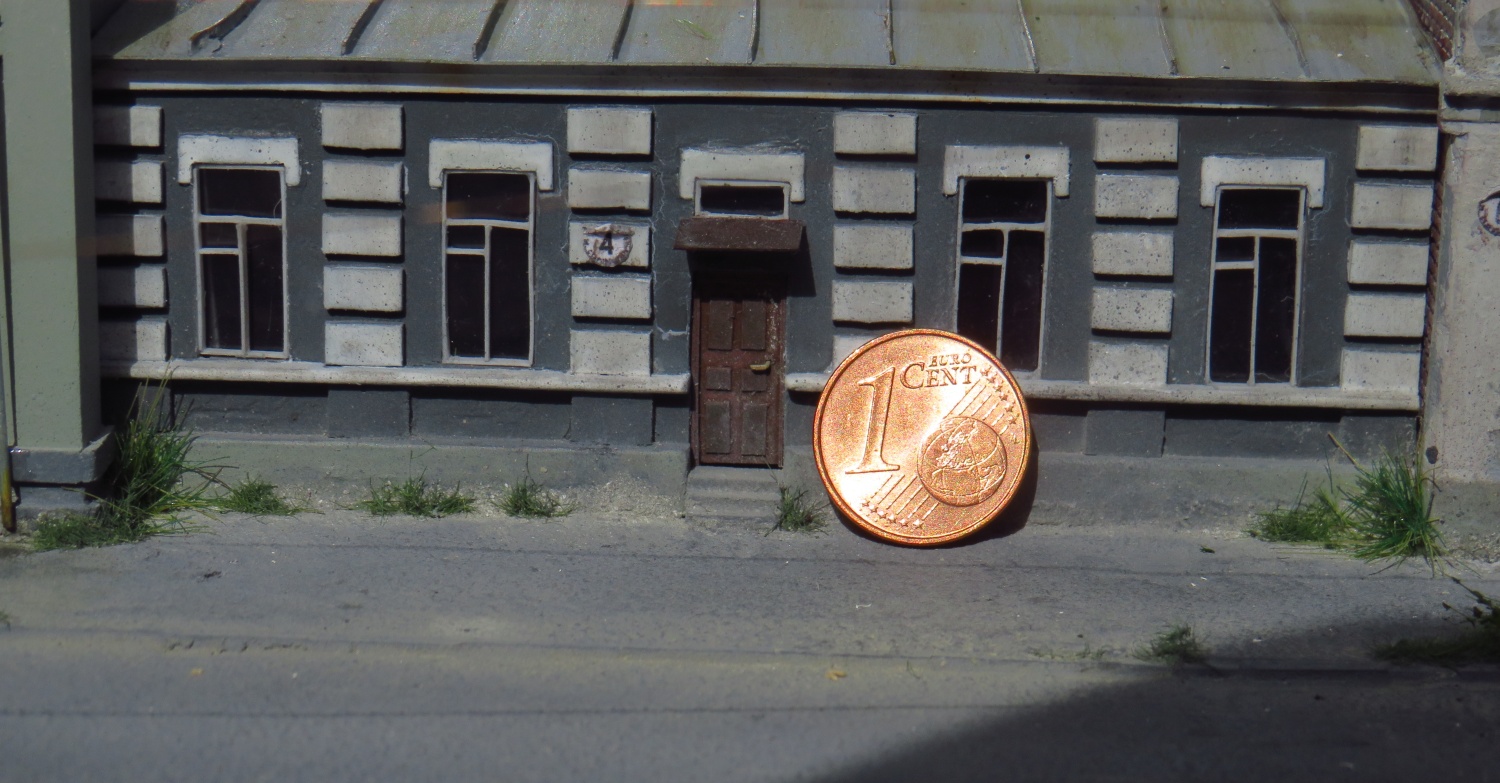

Дом №4, простой одноэтажный домик:
Дом №6, бывший доходный дом:
Дом №8 - снесён из-за ветхости. Снесён классически, "по нашему":

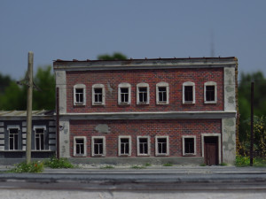

Дома №10 и №12, которые уже показывал раньше:

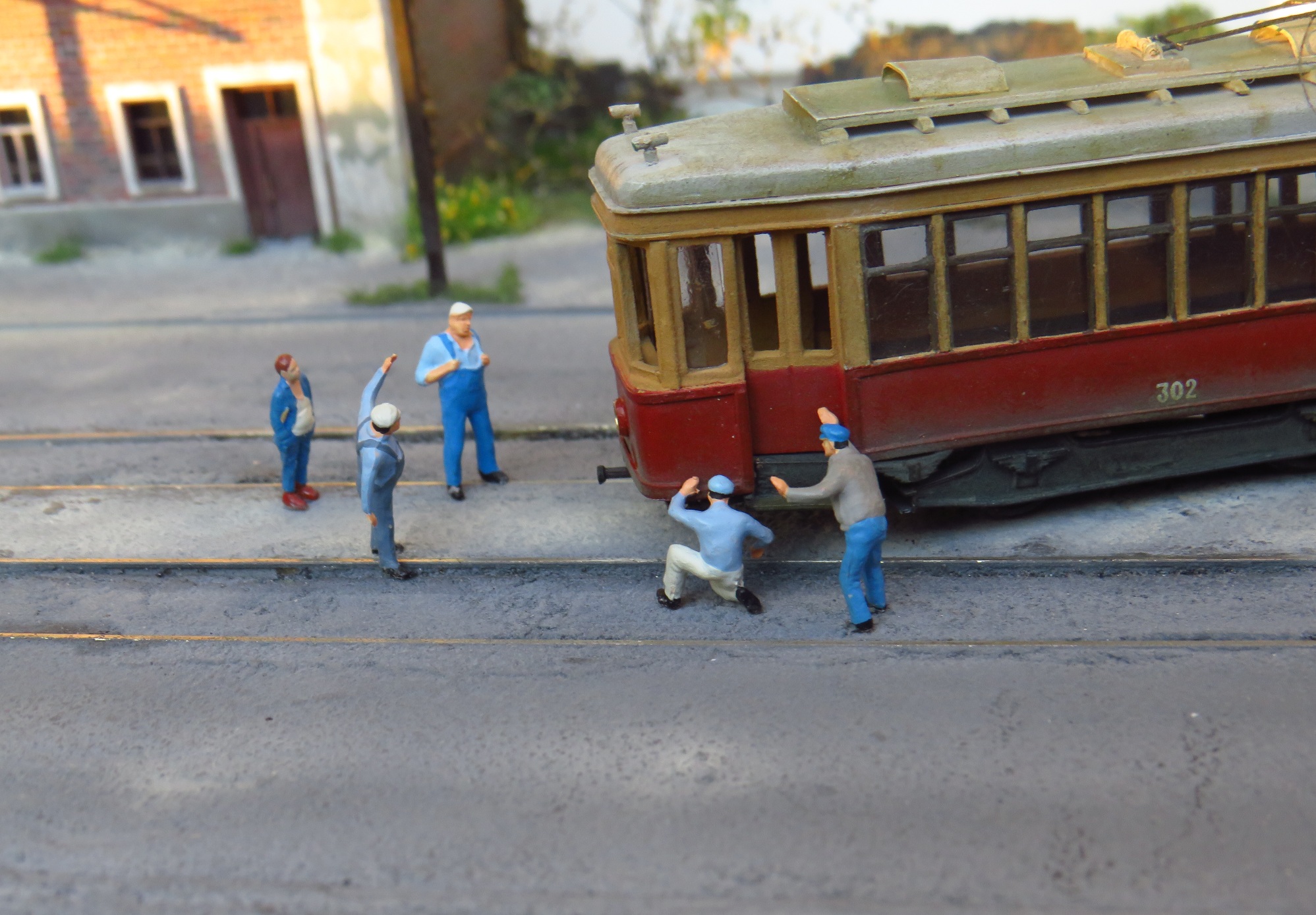

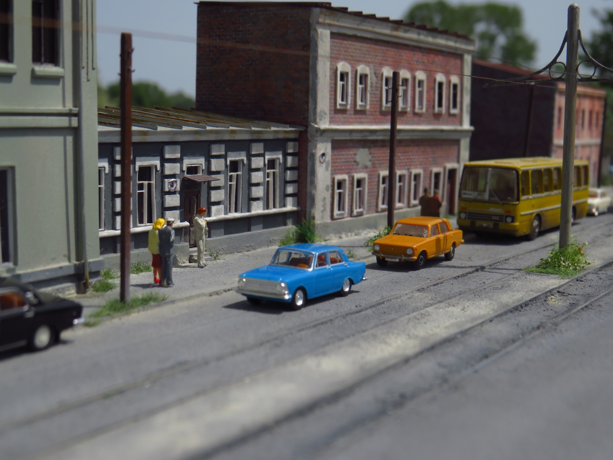

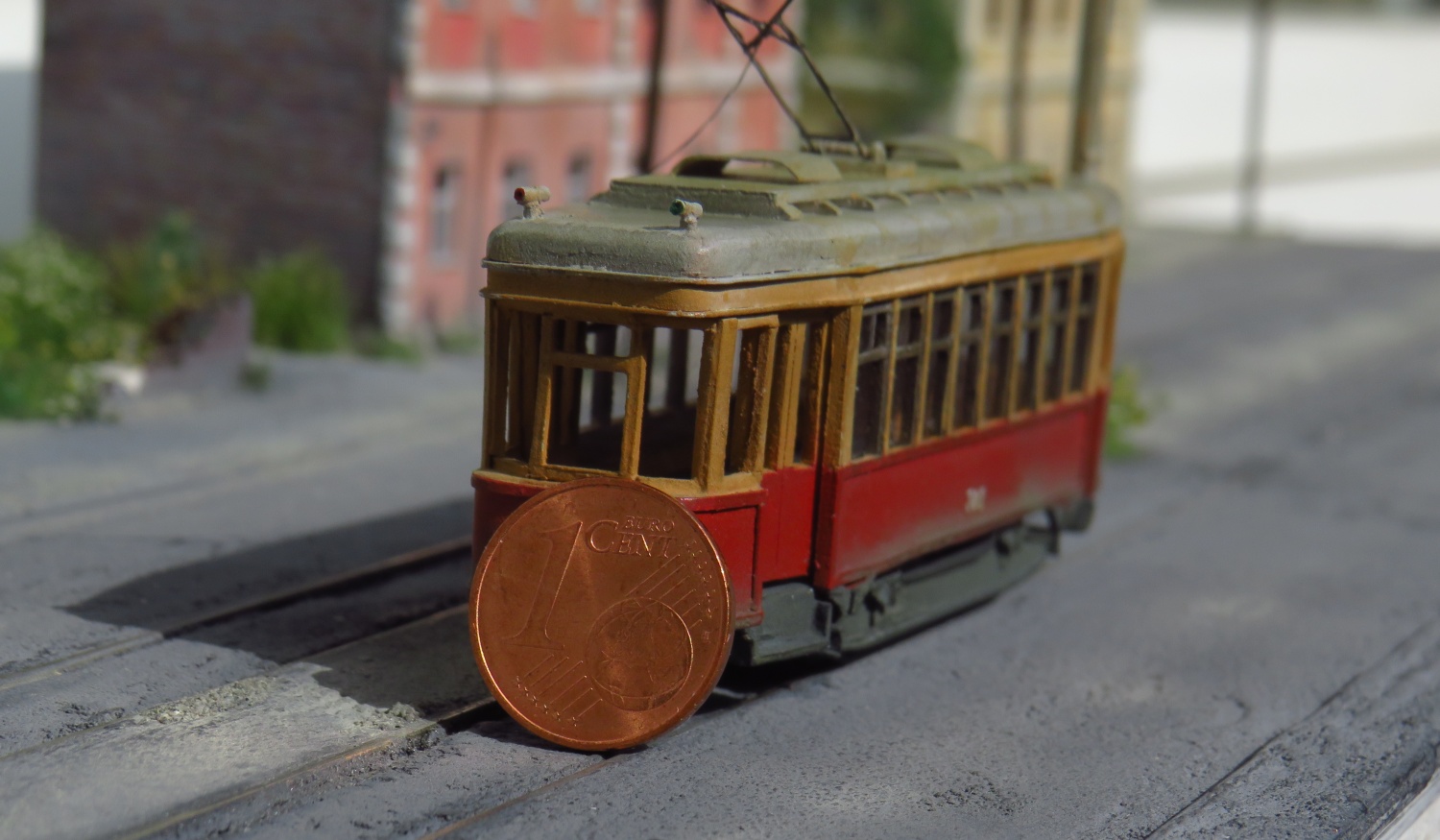

По улице пошёл трамвай:

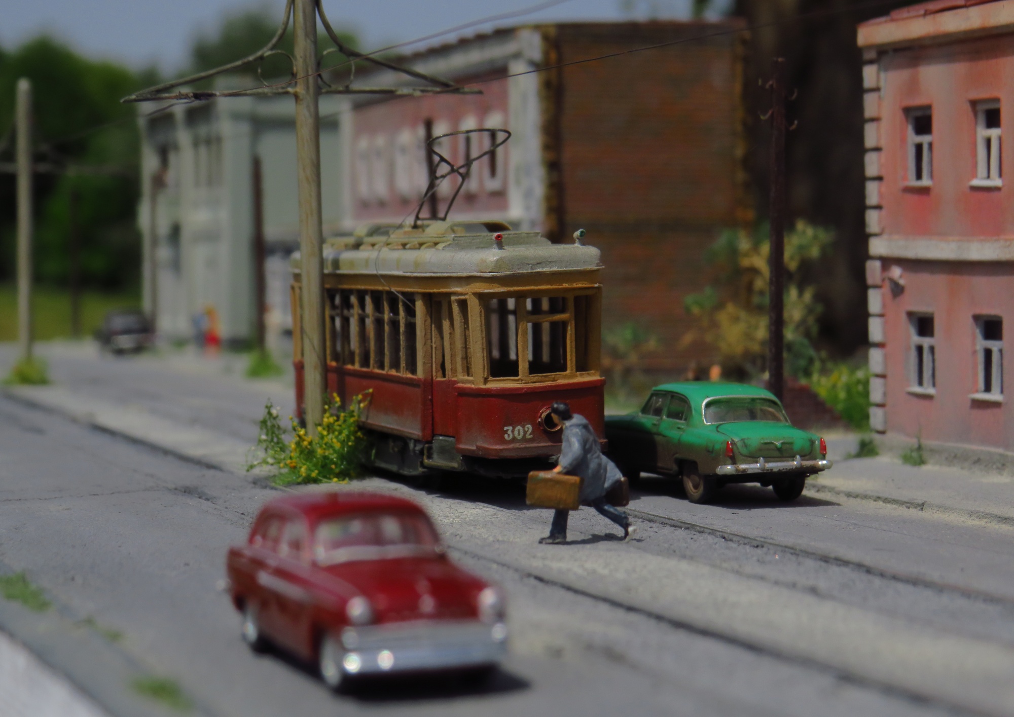

Виды с транспортом и людьми:

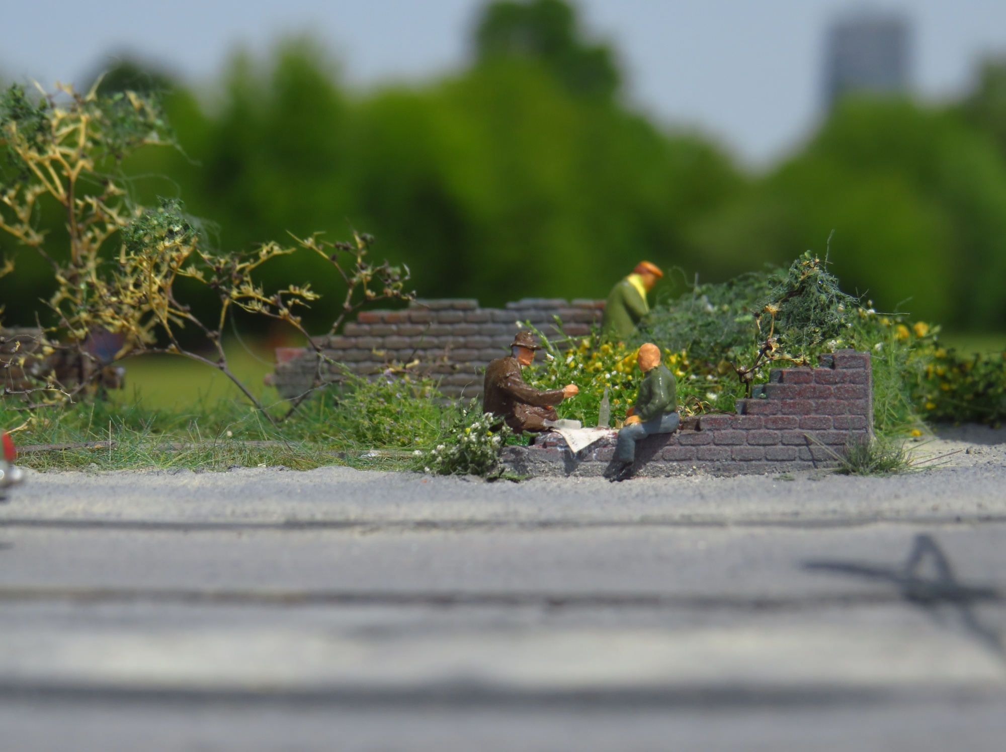

Немножко мелочей

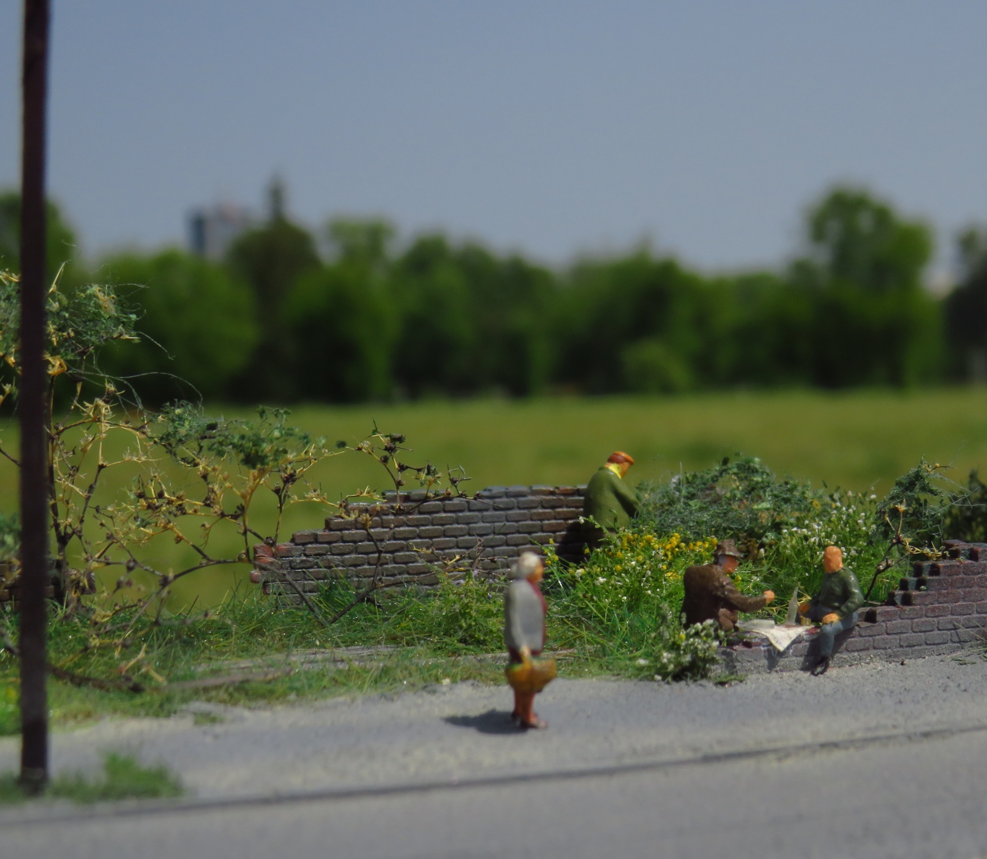

Тут вот мужики соображают на троих. Бабка щас им объяснит... Водитель "Волги" покурить вышел. Если присмотреться, можно увидеть бычки на заплёваном асфальте
Ну и это, похвастаться
Все здания сделаны вручную, из промышленного взяты только кирпичные пластины Аухагена.
Трамвай самодельный.
Опоры КС - самодельные.
Большая часть фигурок покрашена самостоятельно.
Диорамка просто клас. Знесений будинок-залишки цегли по стіні і куски фундаменту з проросшою травою та бухарики на ній - просто бомба .прям ЯЯЯ ДАСТИШ ФАНТАСТИШ.
Ну і шкурне питання - ІКАРУС в ТТшний і хто виробник
justin
- Повідомлень: 177
- Имя: Сергей
- Звідки: Варшава
- Has thanked: 534 times
- Been thanked: 1403 times
Чешская фирма VV Model.
Моделька так себе, чтоб он прилично выглядел, его надо сперва перекрасить. Но на сегодняшний день это, наверное, лучшая модель Икаруса в ТТ.
