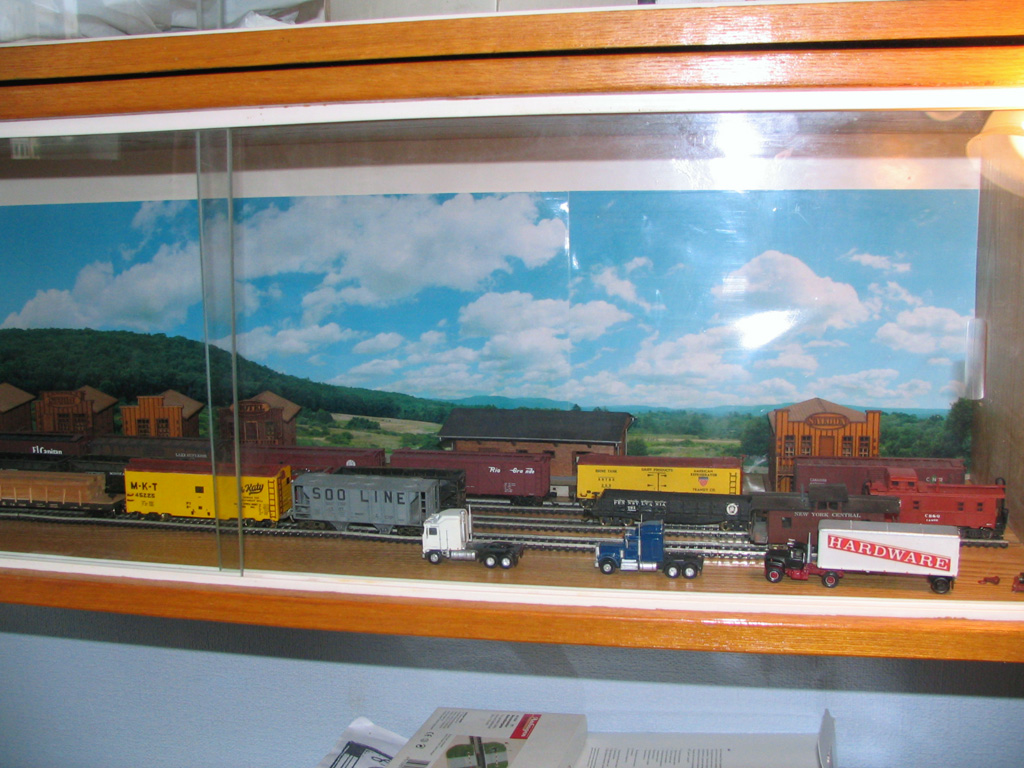

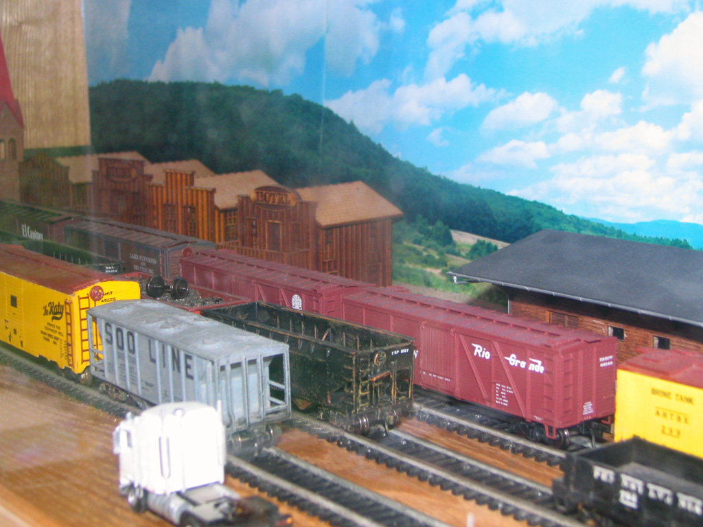

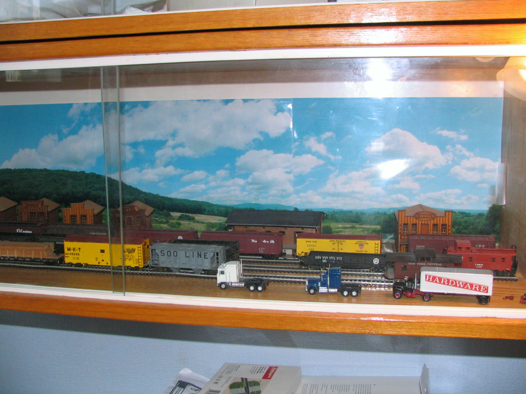

В роли диорамы пока книжная полка
Но это так, просто в полку накиданы рельсы и на них поставлены вагоны. Просто чтобы не в коробках держать, а любоваться на коллекцию.

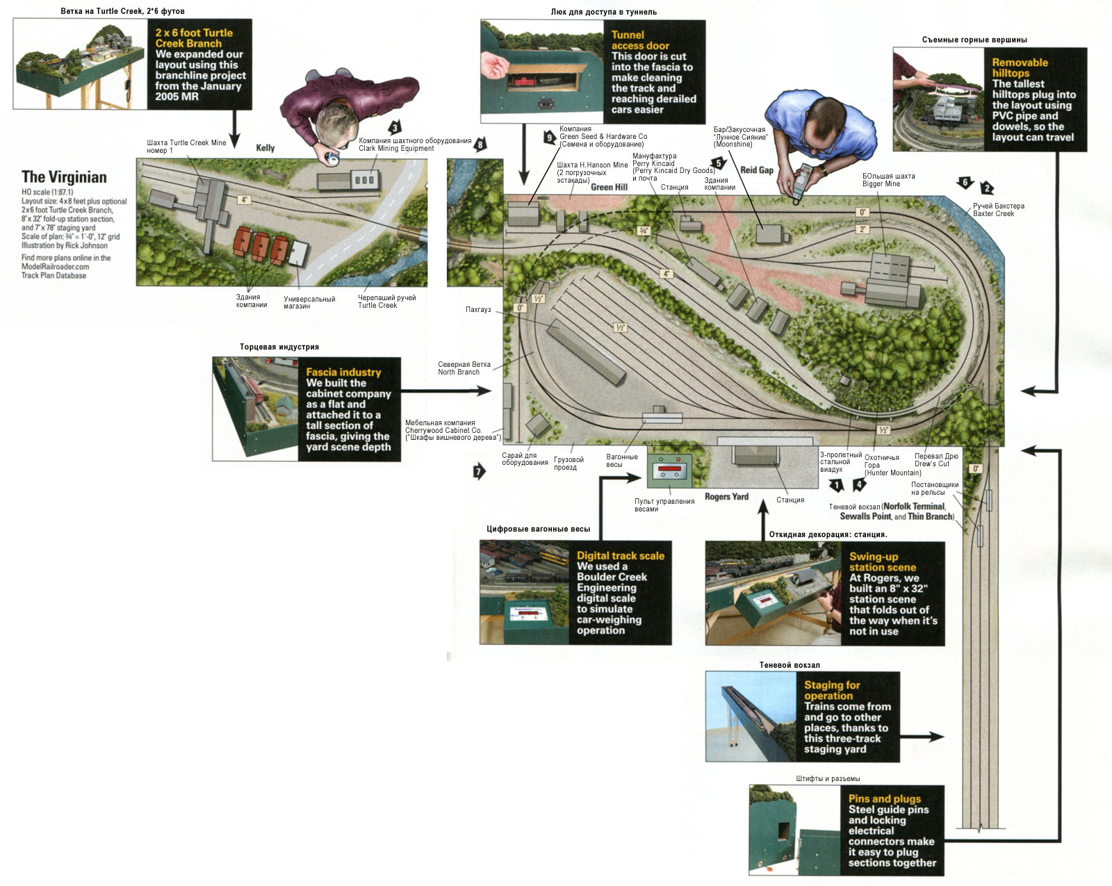

За основу я взял американский H0-макет Virginian, компактный и довольно интересный.
Вот, с вашего позволения, ссылка на перевод статьи на форуме tt-hobby:
http://forum.tt-hobby.ru/showthread.php ... -Virginian

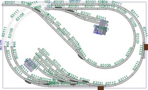

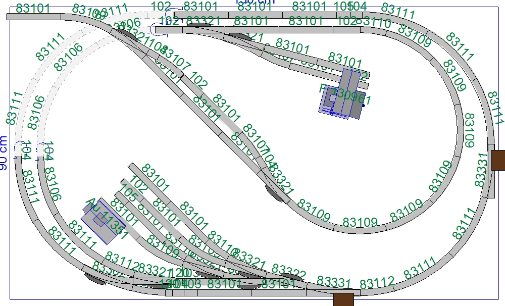

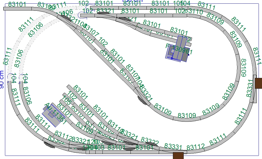

Вот план:
Я его немного укоротил (если пересчитать его в ТТ, то он получится в длину 180 см, а у меня есть только 150). Уменьшил количество путей на "главной" станции, убрал мост. Получилось что-то примерно такое:

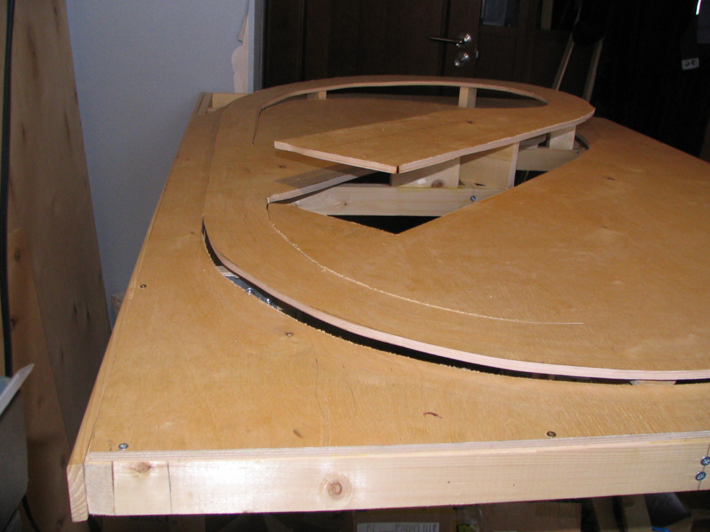

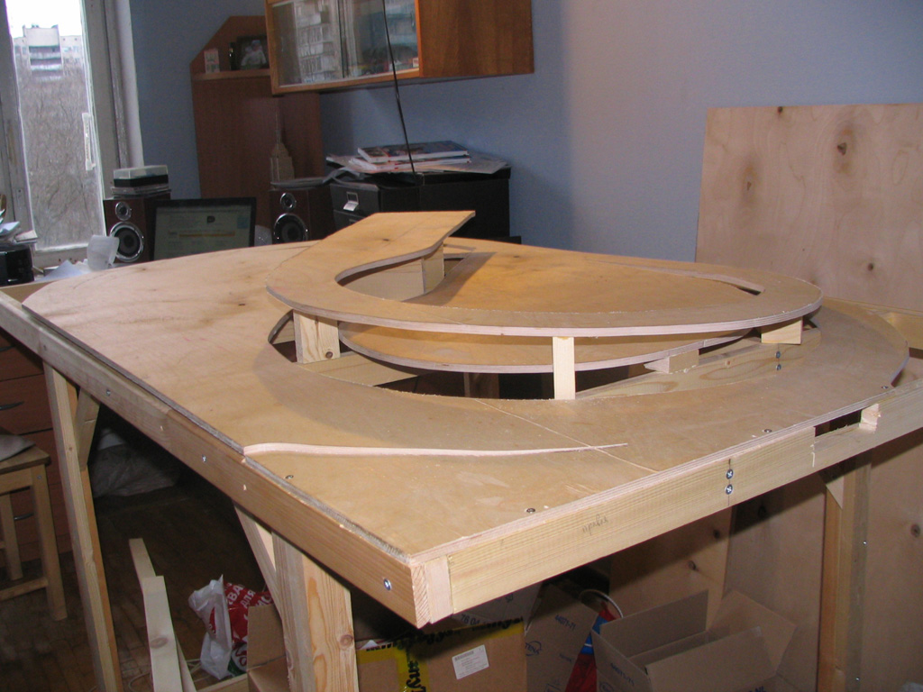

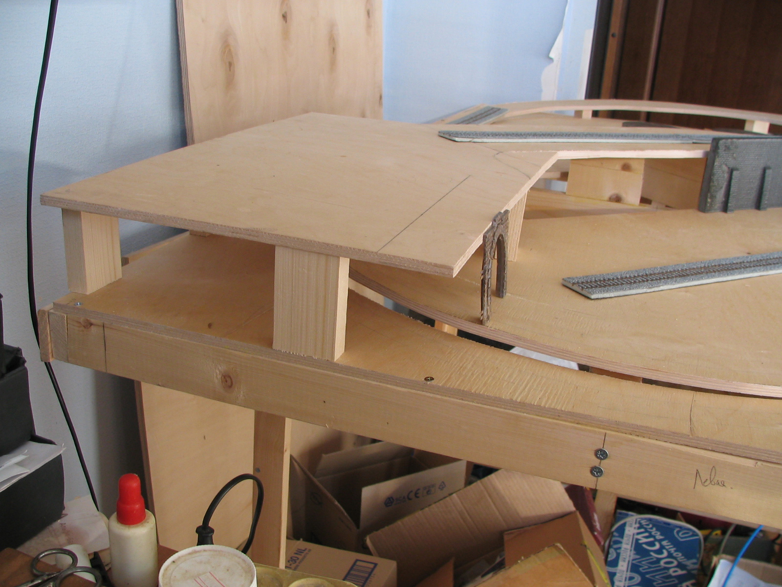

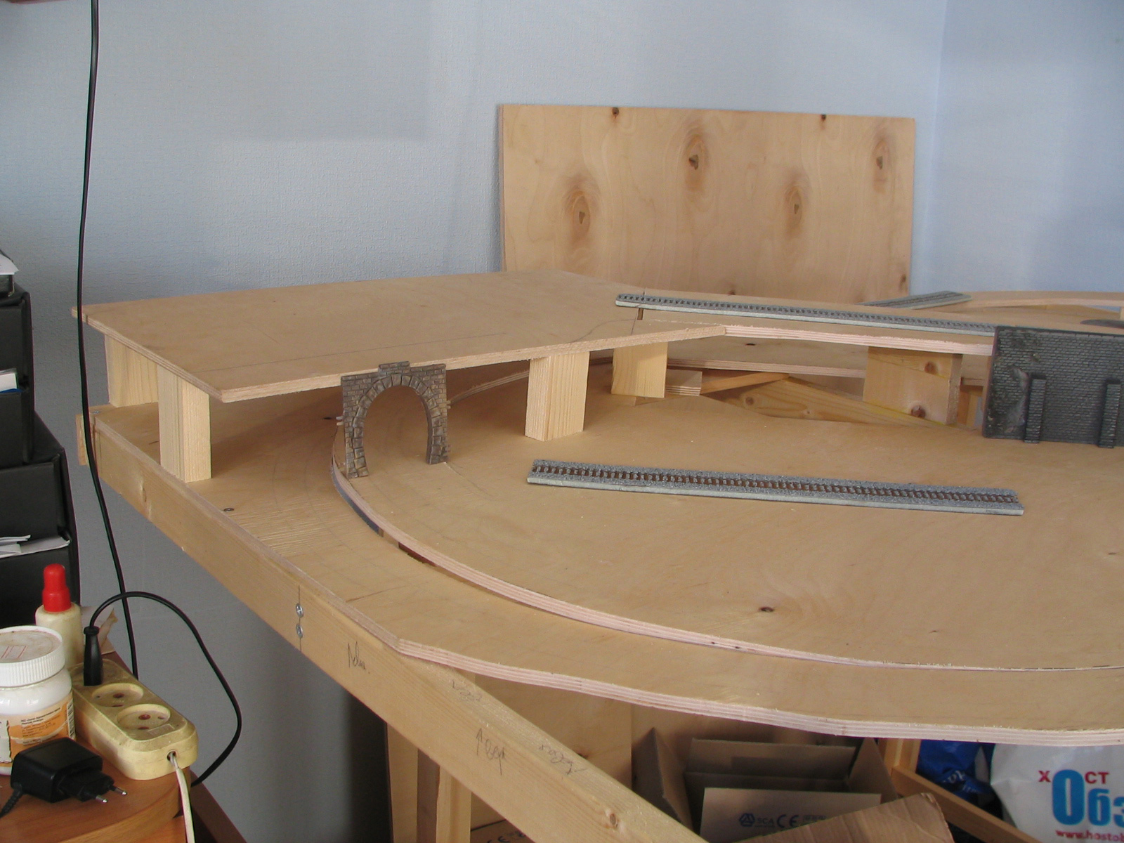

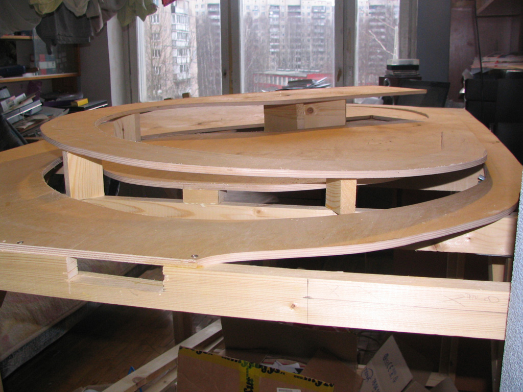

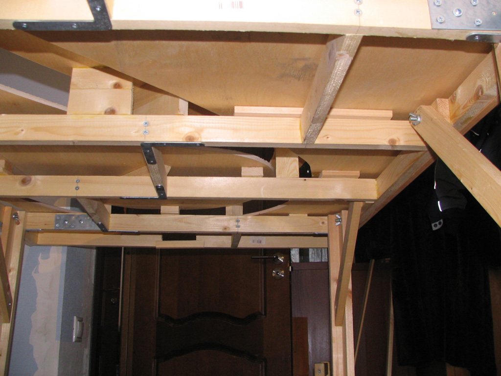

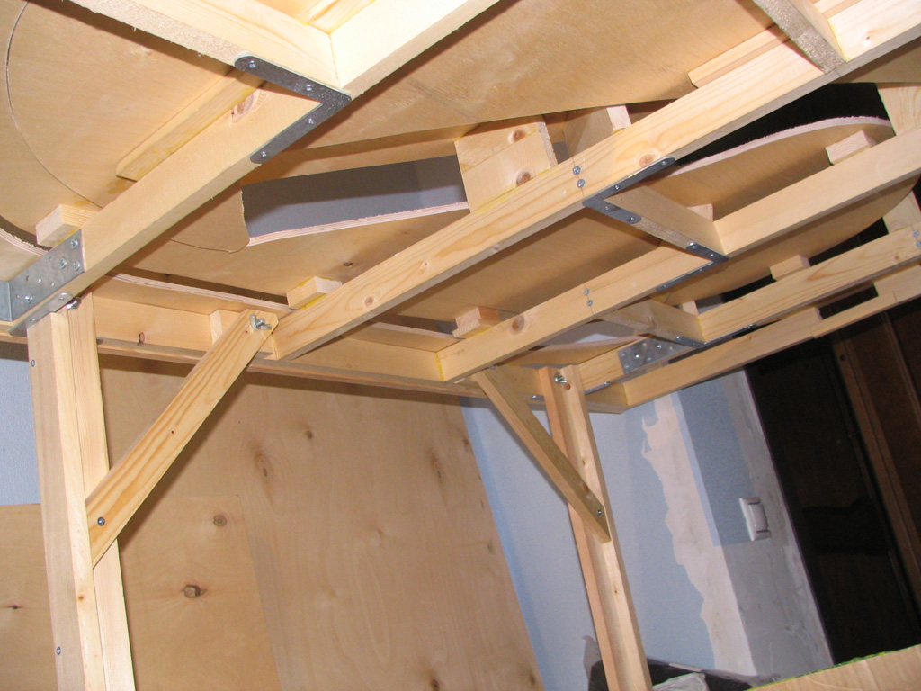

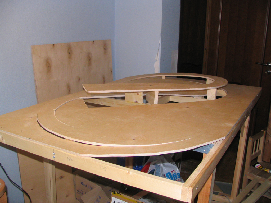

Вот фотографии с постройки:
Но что-то оно как-то застопорилось...
Пока отрываюсь на домиках.

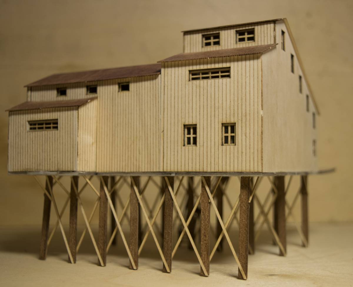

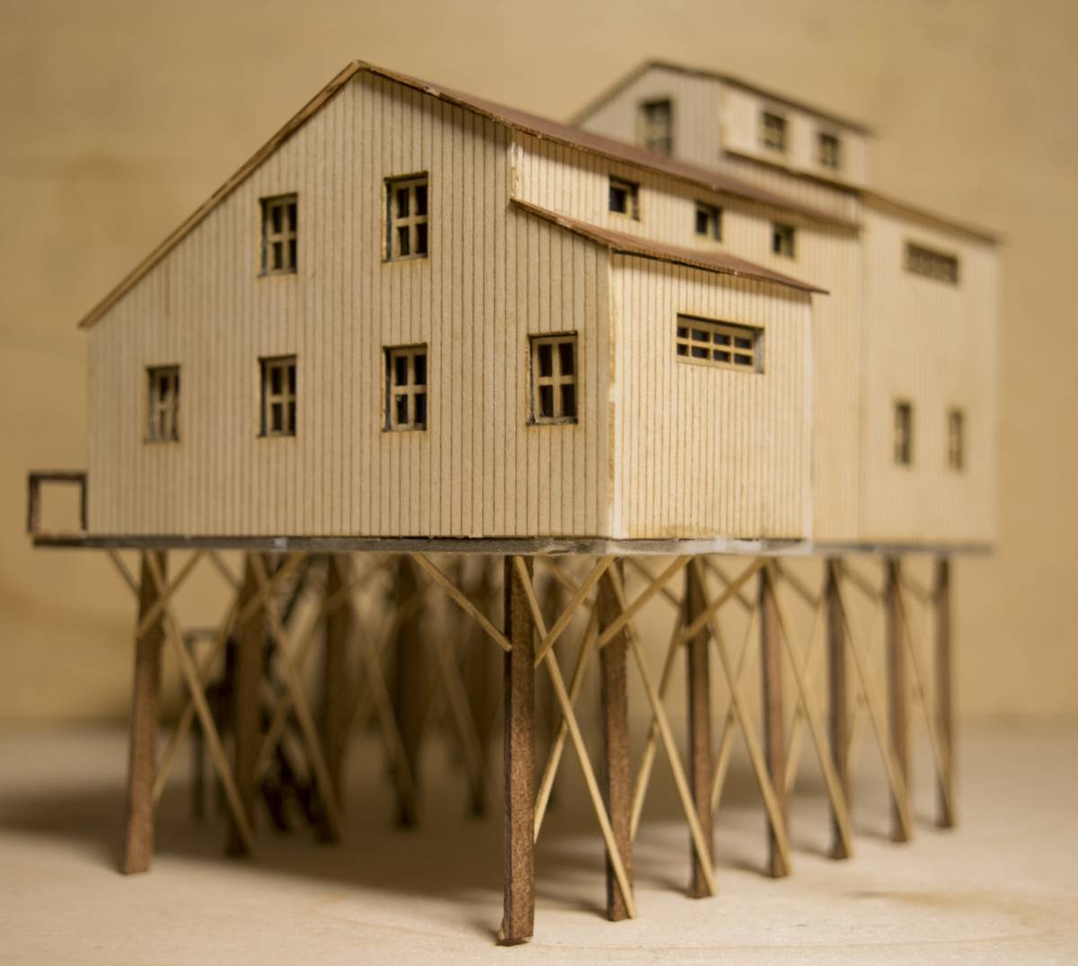

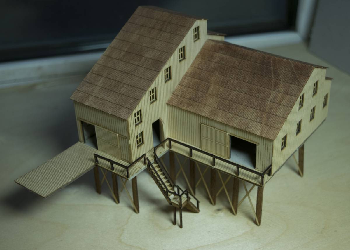

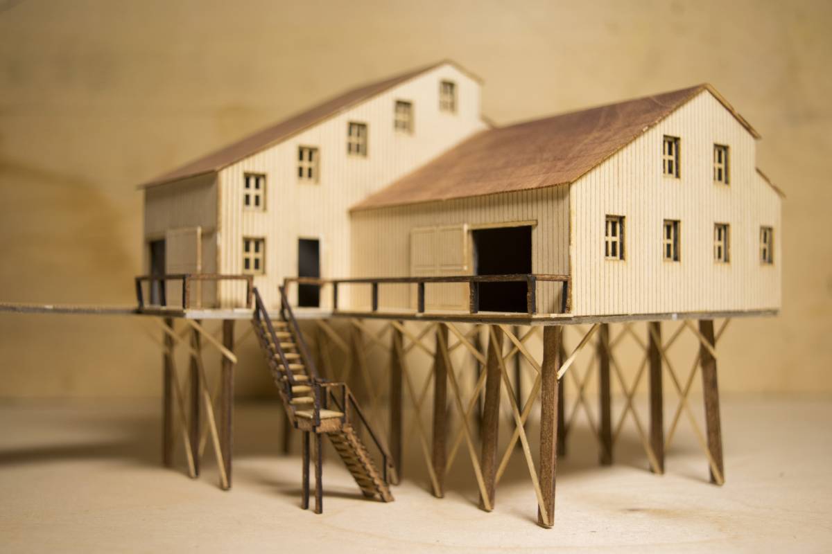

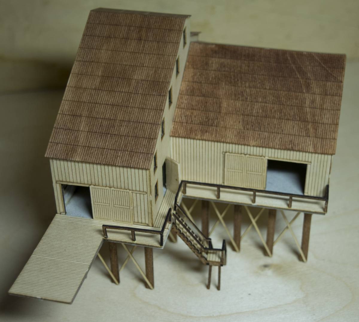

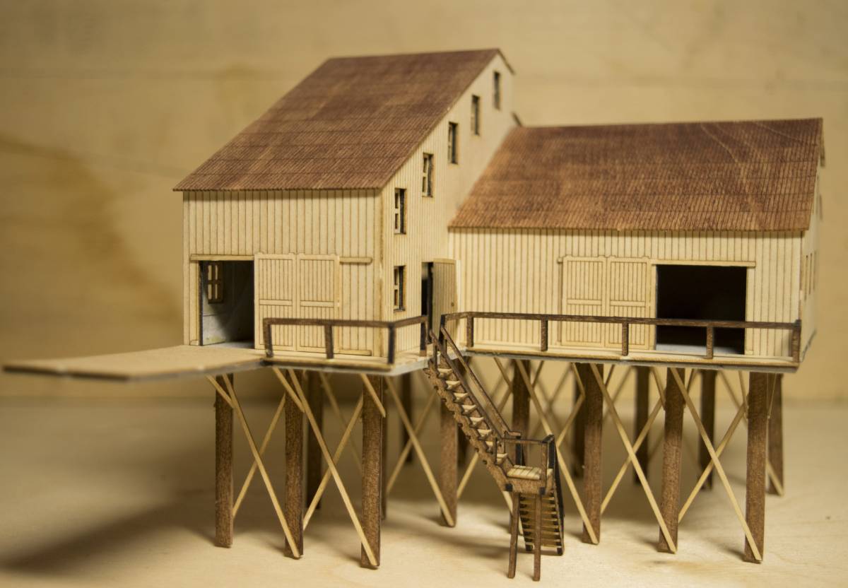

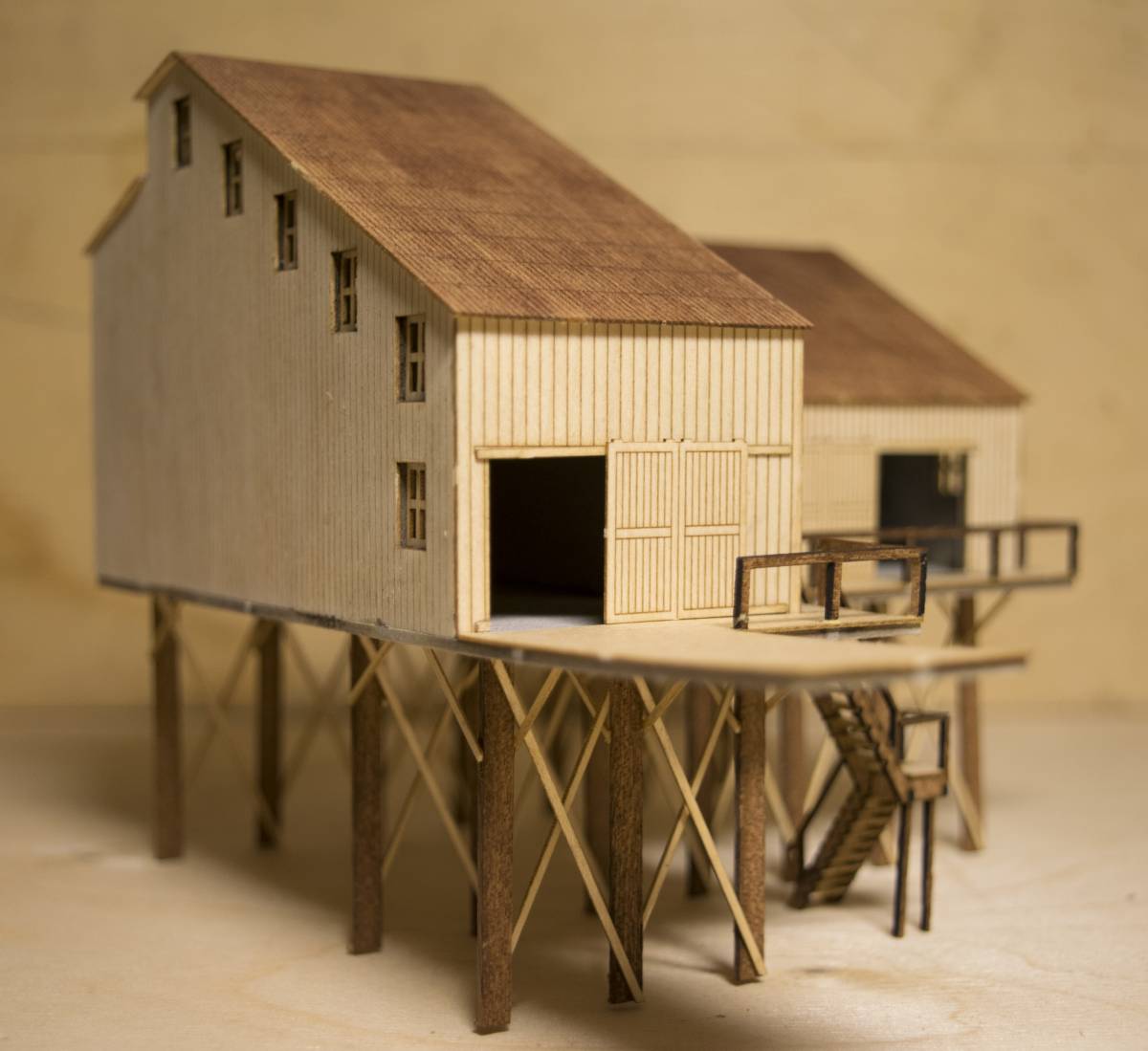

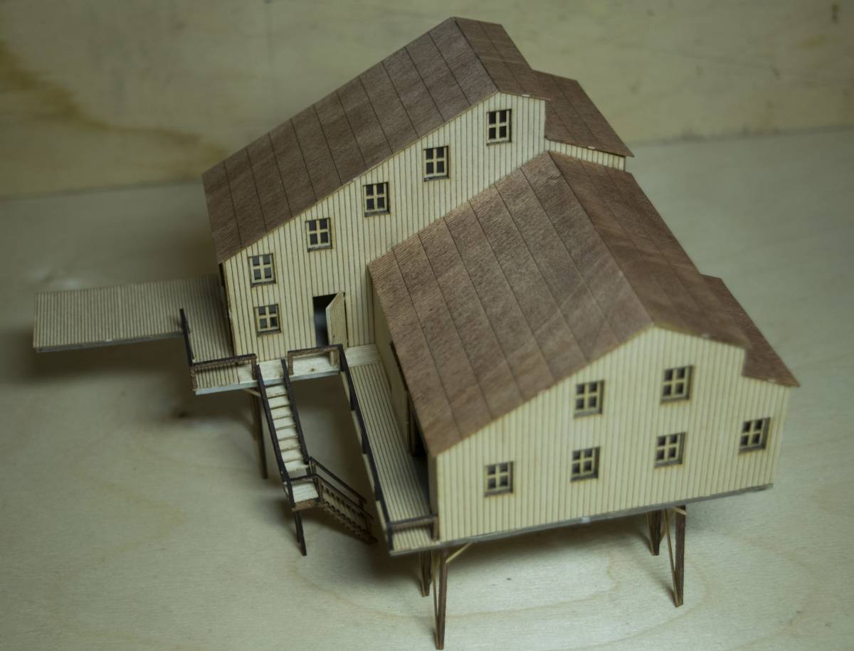

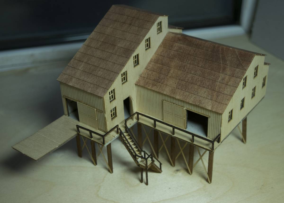

Пока есть шахта.
(это будет "Bigger Mine", в верхней правой части плана)

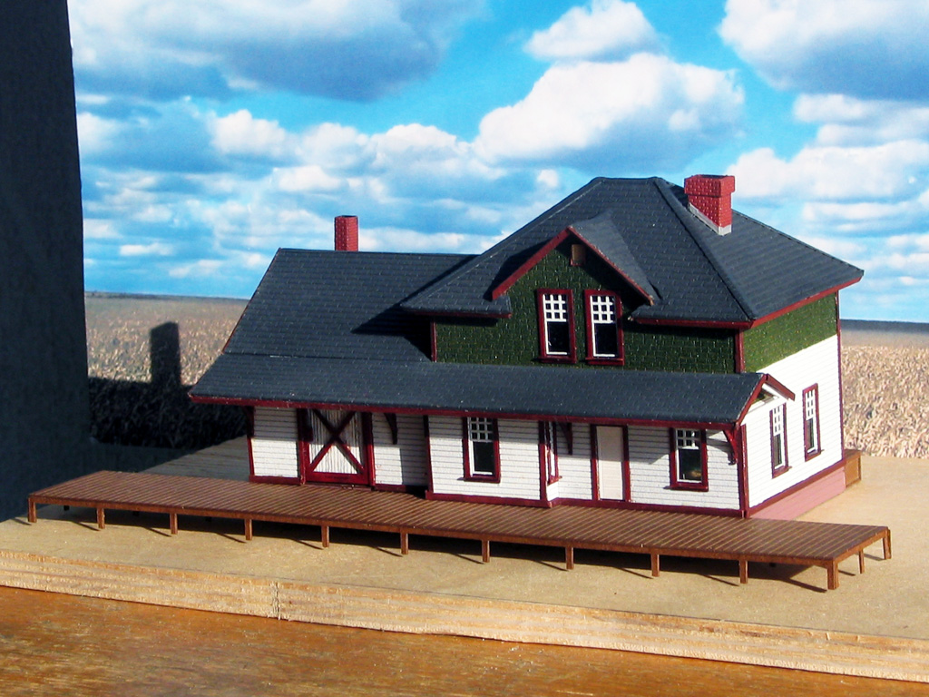

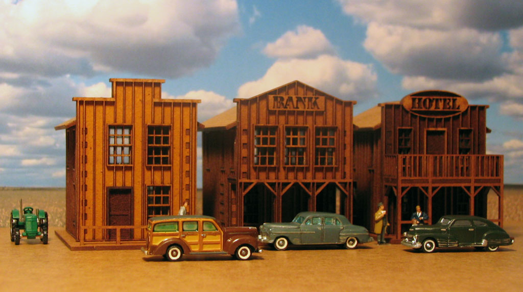

Работа не моя, моя только идея. :) Я заказал лазерную резку из шпона на основе старой картонной выкройки модели пятидесятых годов. Вот что получилось.
Это тестовая сборка изготовителя; у меня еще есть несобранный кит. Вот думаю, может и эту использовать?..
Старая фотография из каталога пятидесятых годов - то, что должно было получиться:
И еще вопрос "американистам" - как думаете, на стене шахты нужна/уместна реклама? Например, угольной компании, или там какой-нибудь Пепси-колы?.. :)

Re: Макетостроение от ArsenyЯ
Арсений, а основание там все равно картон? ;)
Мне сей резчик предлагал в Германии данный товар порекламить. Кстати Сборка отличная. Арсений, а пожарный гараж не ты заказывал.
p.s.: вот кстати вам пример модели в бумаге. если сделать резку, там будет вся фактура выделена.

Основание, под шпоном - да, плотный картон. Но его же не видно.
А сверху шпон, так что деревянная фактура видна.
Так что, по-моему, нельзя сказать, что это модель из бумаги. Вся фактура как раз сделана по шпону.
Пожарное депо тоже я заказывал, да :) Жду с нетерпением. :)
Немецкие ТТшники у меня уже заказали несколько штук и шахты, и пожарной части. :)
Повідомлень: 1767
Arseny писав:Немецкие ТТшники у меня уже заказали несколько штук и шахты, и пожарной части. :)
и как? мне он предлагал и в 1:87.
Так мне резчик говорил, что также можно просто тупо резку на картоне сделать с эффектом досок, правда не будет фактуры доски, а вот пожарка на цветном картоне уже без покраски будет суперски в кирпичиках )

Немцы пока вроде подробно не писали. Наверное, можно перемасштабировать
Да, пожарную часть обещал либо на картоне, либо на пластике, но я-то ее пока не видел...

Здание шахты бомба!Понравилось что она из натуральных материалов.Старить
практически не надо-сама состарится 8-) Насчет надписей и рекламы на здании
согласен.Американцы это очень любили делать.Например большое название шахты. ;)

Дуже класні роботи депо, шахта головне - матеріал вещь!!!

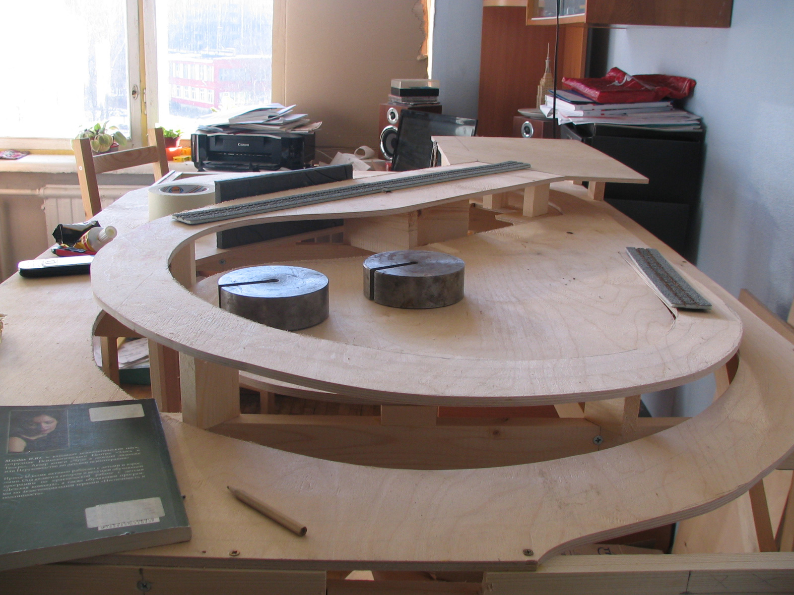

Подход к макету, точнее к основанию очень правильный.
По моделям из шпона - просто шикарно!

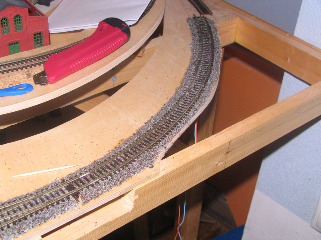

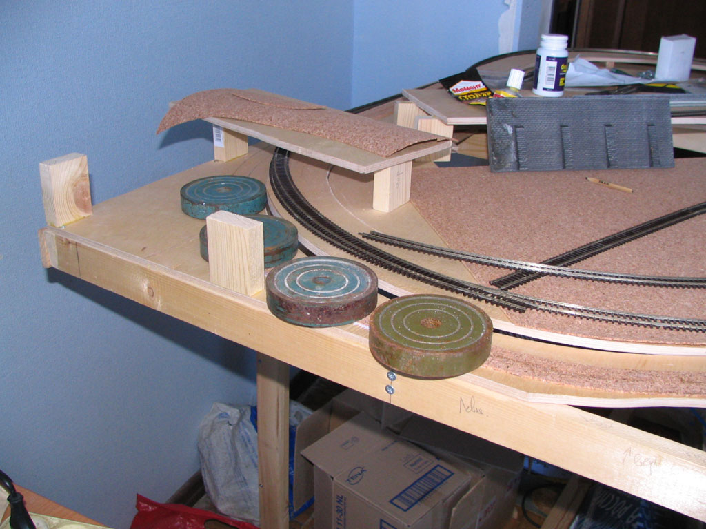

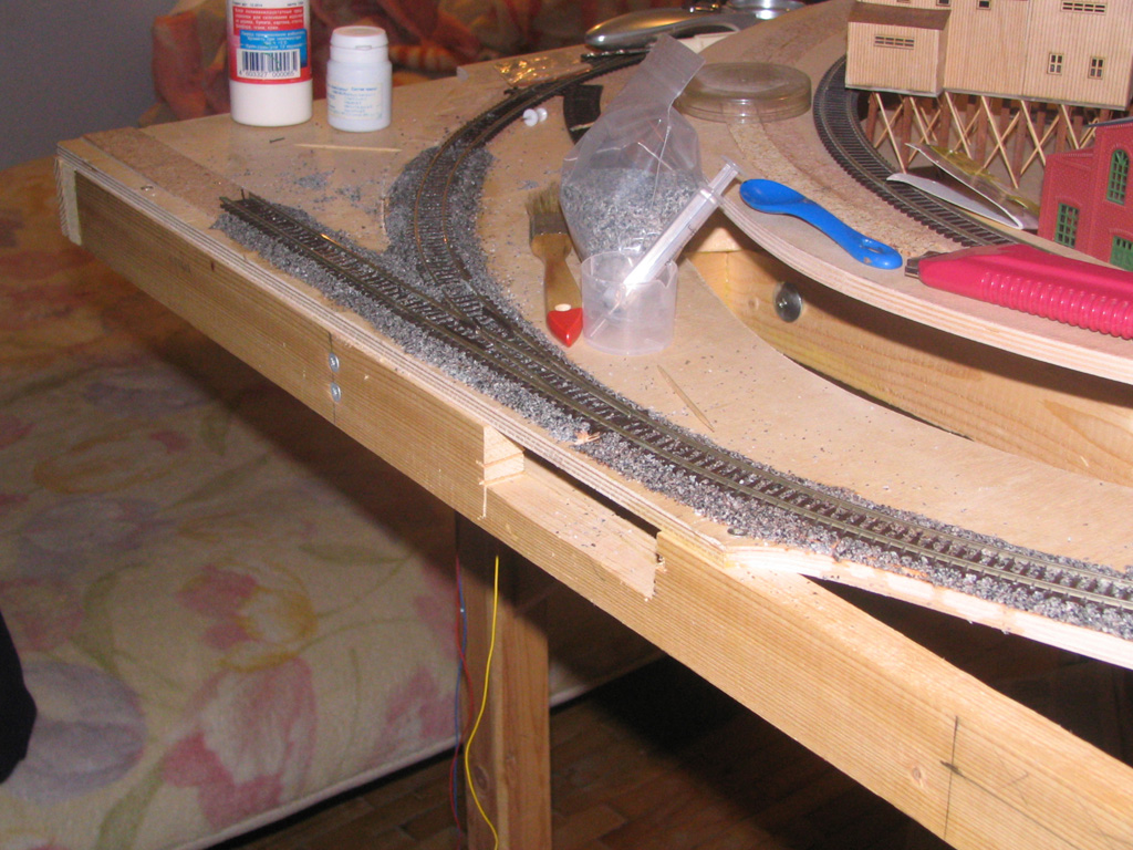

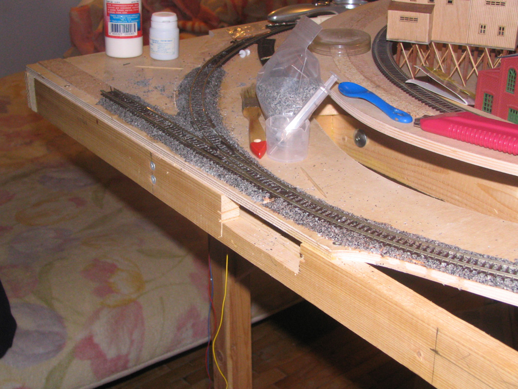

В процессе укладка рельс и балласта. Балласт Noch, H0/TT. Что-то он крупноват, после туннеля перейду, наверное, на Auhagen.
На станциях буду класть коричневый.
Возникли у меня в процессе несколько вопросов, может кто поделится соображениями.
1. Как лучше замаскировать рельсовые соединители? Подкрасить серым? Подсыпать побольше балласта? Что-то еще?
2. Как закрыть щель для привода стрелки? Я сделал довольно широкую щель, но сейчас-то надо оставить поуже. С другой стороны, надо чтобы балласт не сыпался внутрь привода, наверное...
3. Надо ли класть балласт в туннеле? Если нет, то как тогда крепить пути к подмакетнику?
отвечу на 3 вопрос - мжно на 2 сторонний скотч!
Повідомлень: 6349
Has thanked: 1546 times
Been thanked: 3333 times
Как по мне на фото балласт то и не крупный.Фракция "пыль" гораздо хуже смотрелась бы. :roll:
По вопросам.
1.Странно что такой незаметный элемент пути вас беспокоит.Рельсы и балласт в последствии
всеравно будут краситься и эти клеммы потонут в общей гамме.
2.Можно попробовать закрыть П-образной картонкой и засыпать сверху гравием.
3.Балласт я отсыпал только на видимую из портала часть пути.То есть 15-20см.В туннеле пути
крепил банально на саморезах.Этого безобразия всеравно никто не увидит. 8-)

Stinky писав:Рельсы и балласт в последствии
Гм. Вообще я не предполагал красить... :)
Повідомлень: 6349
Arseny писав:Гм. Вообще я не предполагал красить... :)
Это уже второй случай на этом форуме.Даже слегка удивляет. :?
