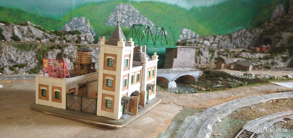

Макет-диорама «Железный путь»

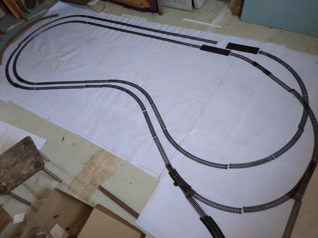

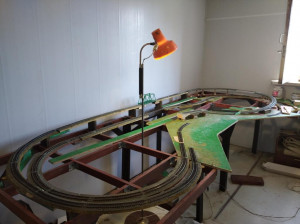

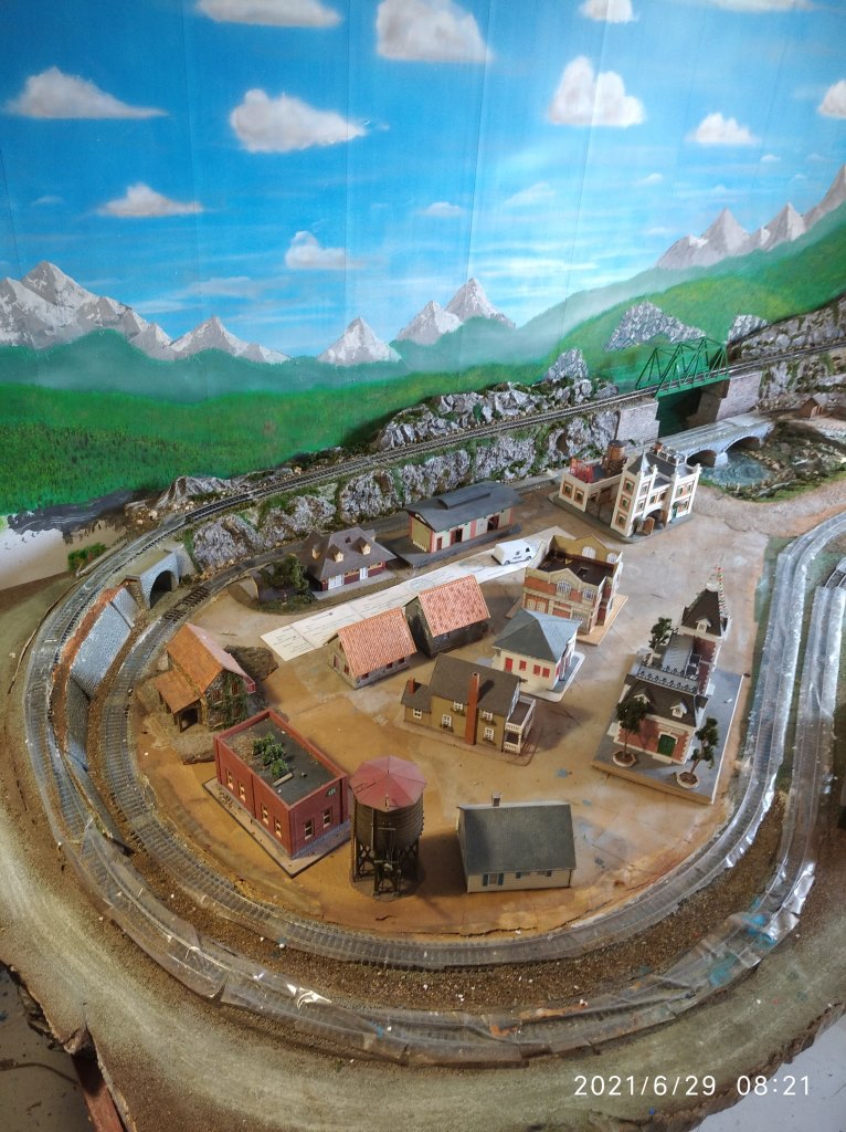

50 лет назад в мою жизнь ворвался PiKo с паровозиком и парой семиоконников. До 90-х гг коллекция пополнялась в основном за счёт Детского мира на Лубянке. Однако желание иметь видик с теликом PAL-SEKAM вынудило коллекцию продать.
Работал на морском заводе, строил плавкраны, один из последних - https://www.youtube.com/watch?v=aI2AA2s-rVI Слишком много сил, здоровья и вдохновения взяли эти годы. К своим 60-ти я уже хотел жить без начальников, будильников и понедельников. И вот это время настало. С началом карантикулов в прошлом году съехал на дачу. Летом оставил работу, вступил в нестройные ряды пенсионеров и «Вперёд, с песней!».
Ещё в начале 2000-х, когда увидел на витрине новую ПиКу, загорелся идеей построить свой городок с железной дорогой в 87 масштабе и, конечно же, станцией, главной улицей, лесами, горами. В дополнение к стартовым наборам и с учётом финансов удалось разжиться железнодорожным хозяйством без какой-либо концепции, практическим тем, что Бог послал в нашу провинцию.

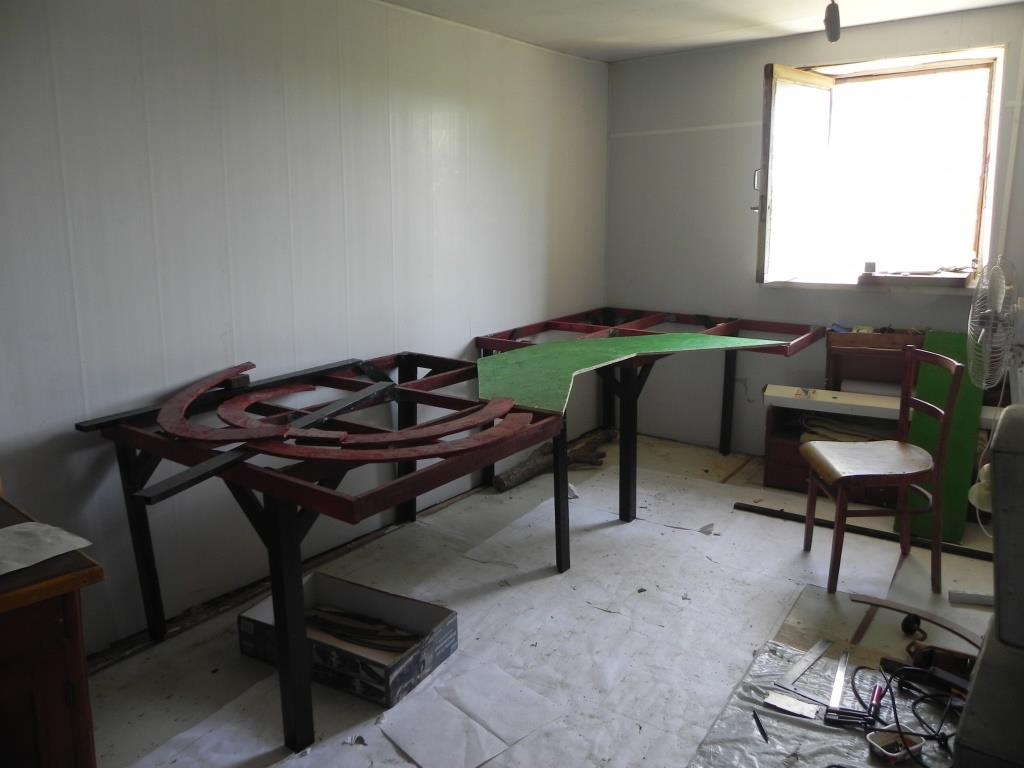

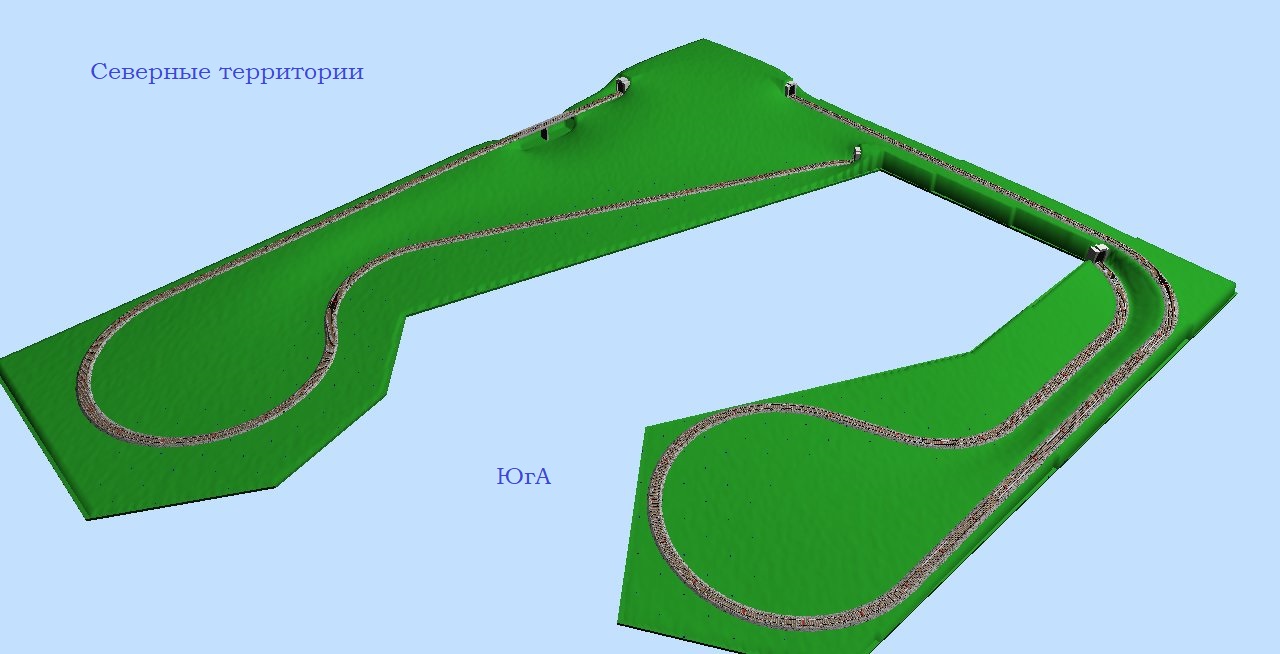

То, что я рисовал и мысленно, и виртуально в SCARMе, оказалось не так просто воплотить в жизнь. Разнородные рельсы не очень-то дружили друг с другом, PiKo, Bachman, безродные «китайцы» никак не хотели контактировать друг с другом, то по высоте, то по присоединению. С помощью кусачек, напильников, паяльника и, естественно, богатого и могучего, уложил всех на места. Макет не маневровый, чисто прогонный, всё, что за рельсами – просто большая диорама.
Пока мастырю только северные территории, юг оставляю на потом.

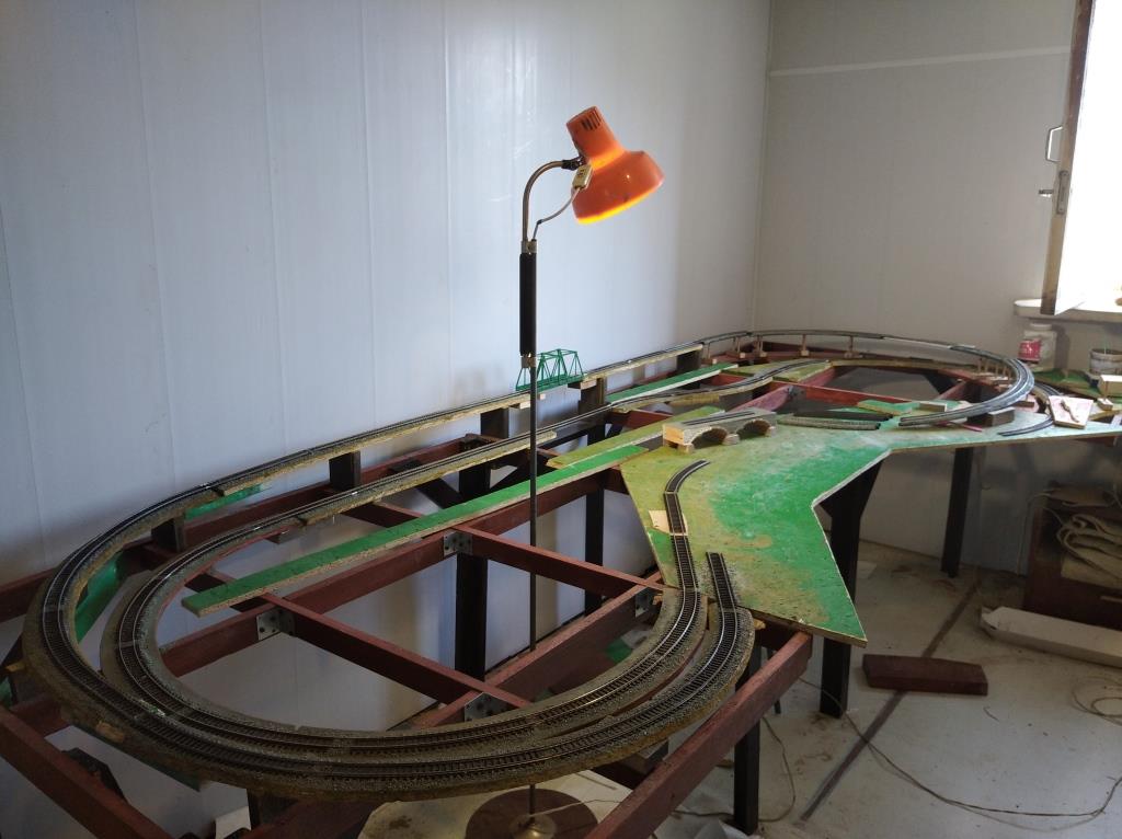

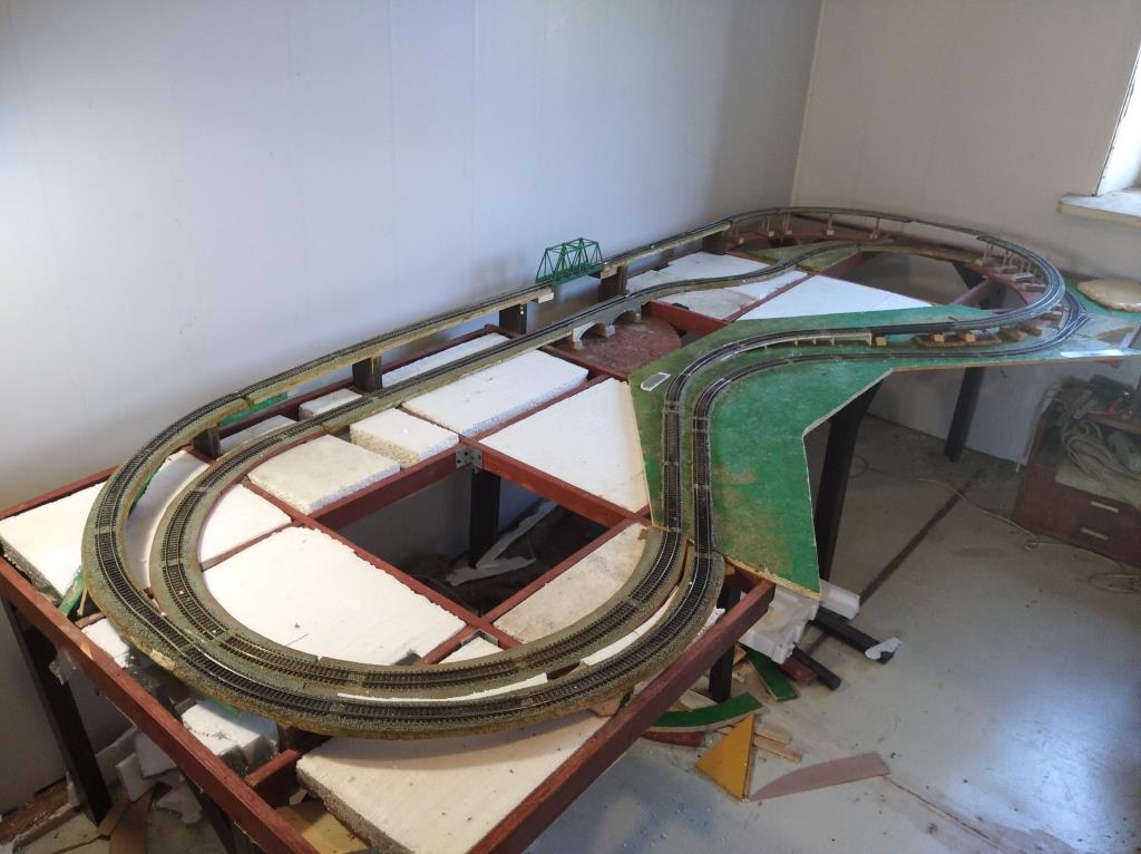

Re: Макет-диорама «Железный путь»

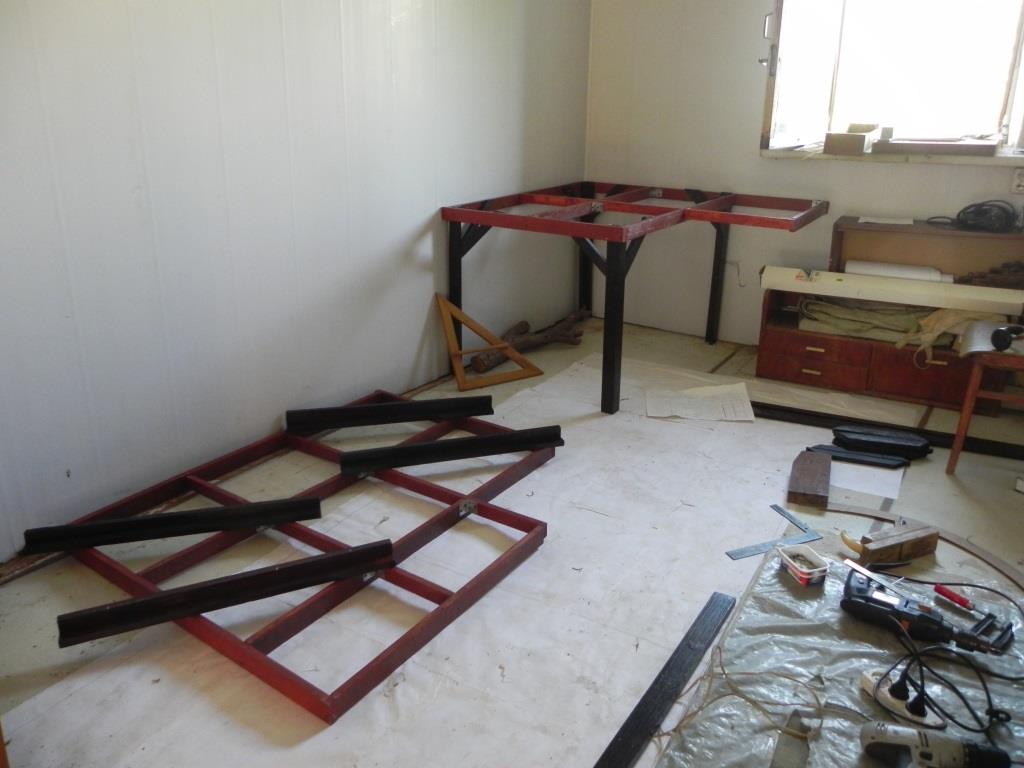

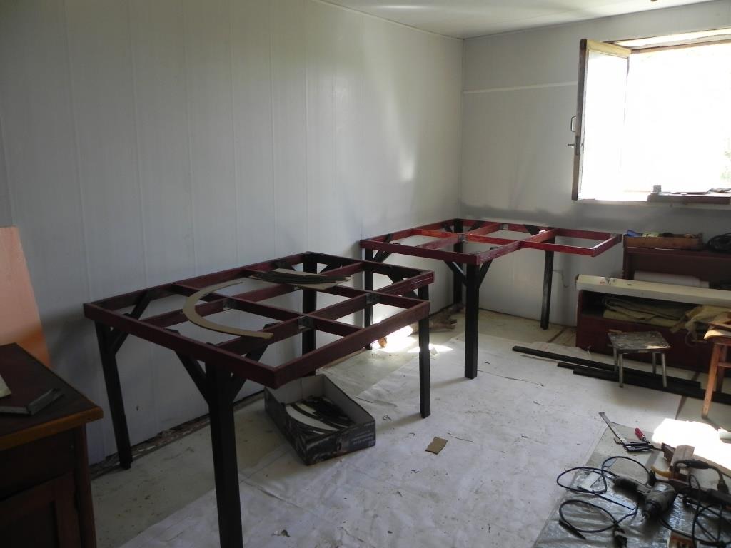

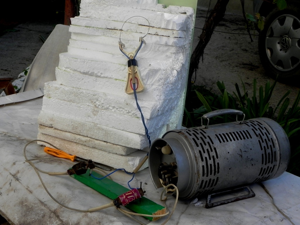

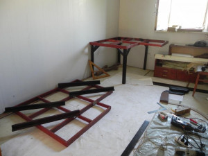

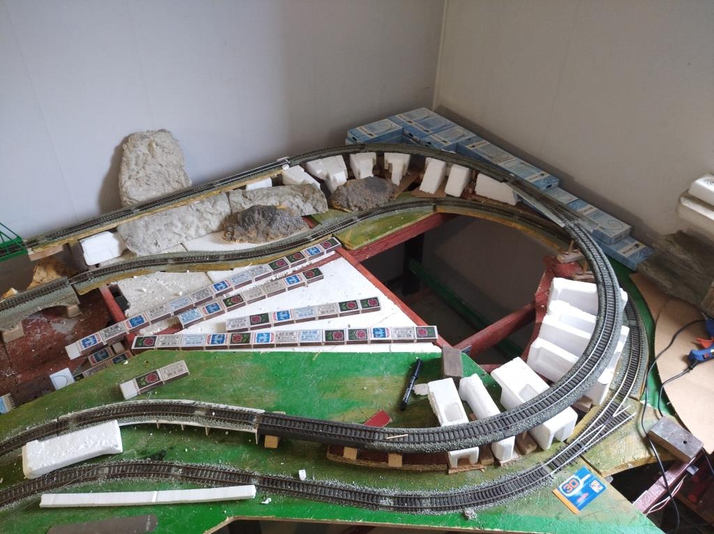

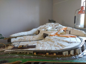

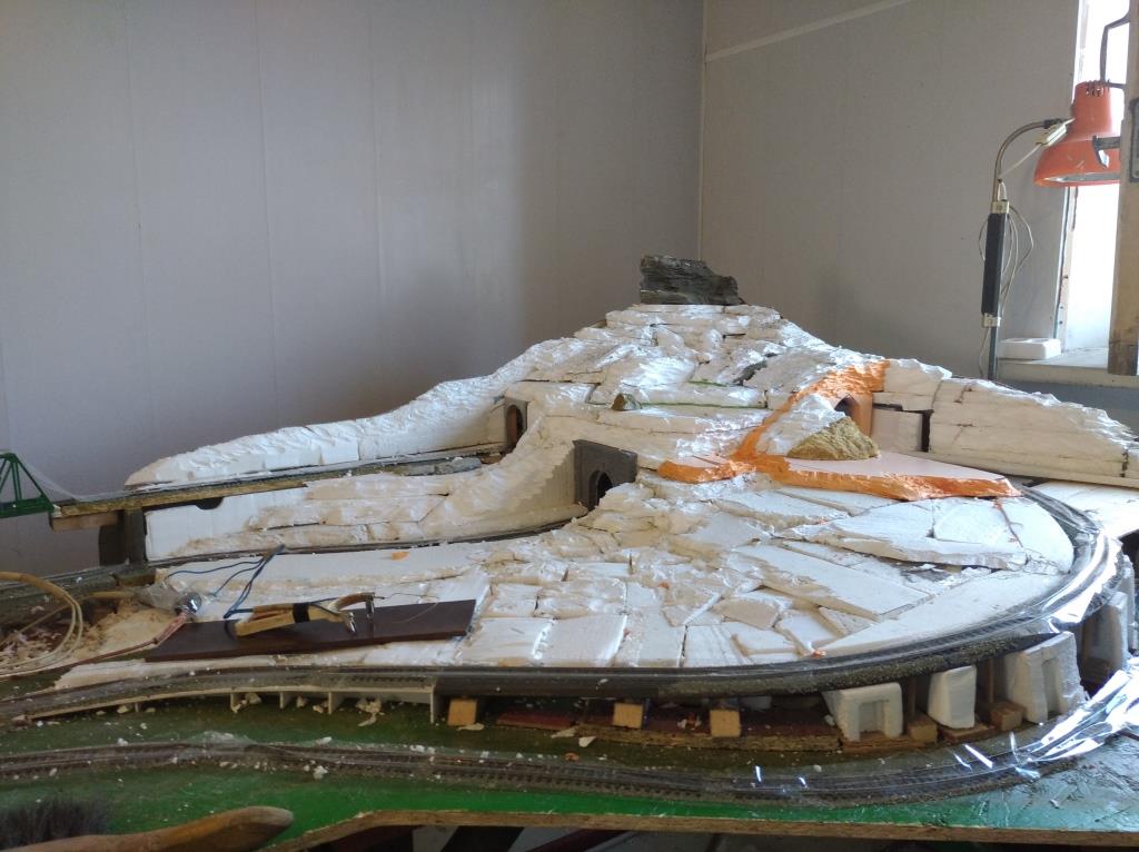

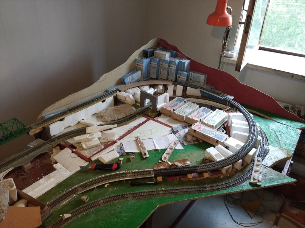

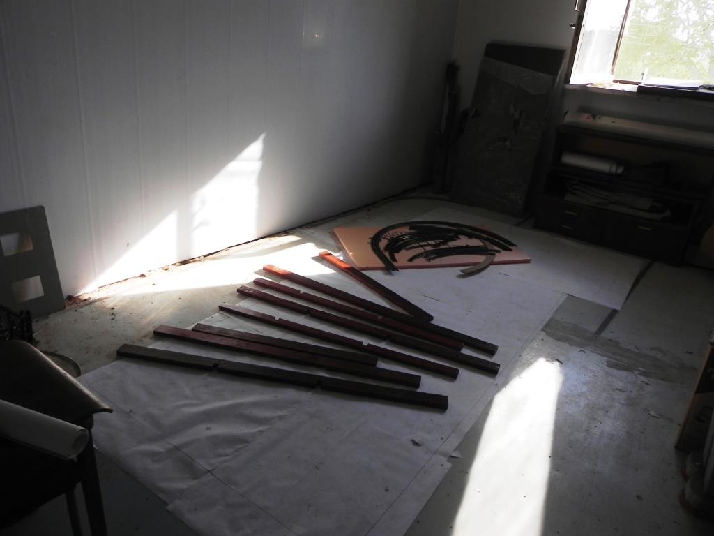

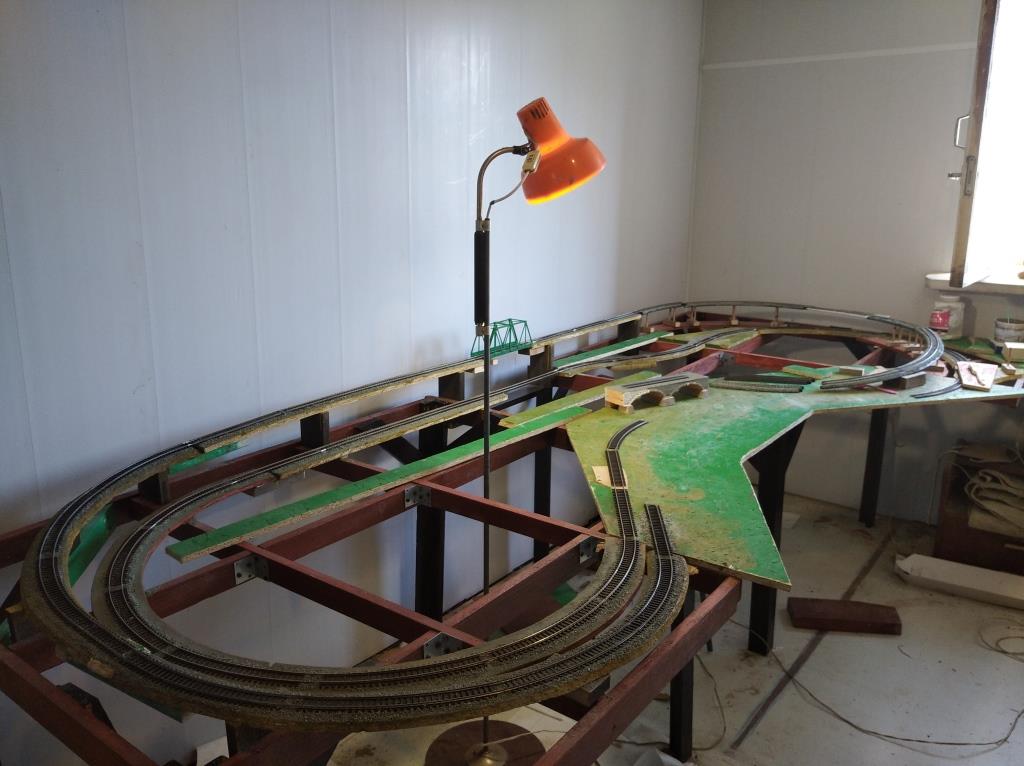

В продолжение темы.

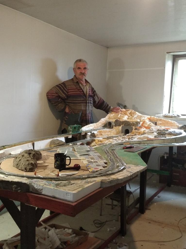

Каркас подмакетника заполнил 50-ти мм пенопластом как основу для будущего ландшафта. С целью облегчения конструкции пустил в ход всё, что под руки попалось: всякие коробки, гофрокартон, обрезки пенопласта. Клеил на ПВА и клей типа Дракон. Для придания рельефа сделал терморезак из картофелечистки, питание 6 V от автомобильного зарядного устройства. Причём, резать им горы упражнялся «на кошках», создавая горную деревушку. Установил мосты, один - от Bachman, другой самопал из пенопласта со стенами из гипса, отлитого по матрице из силиконовой формы.

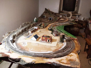

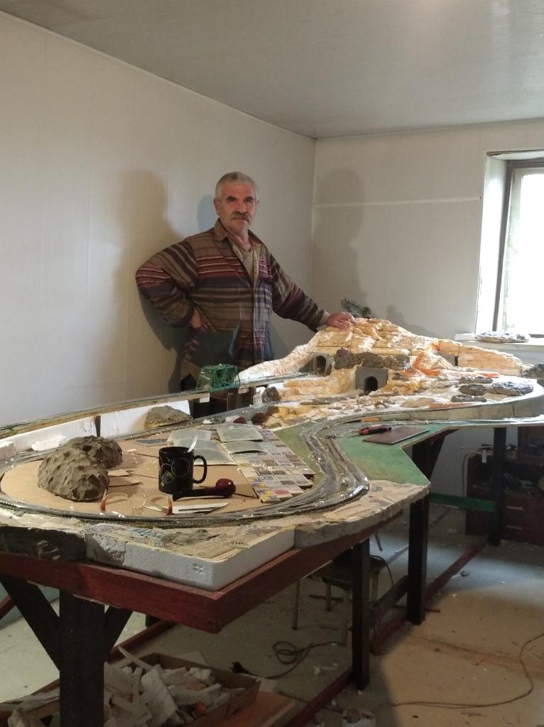

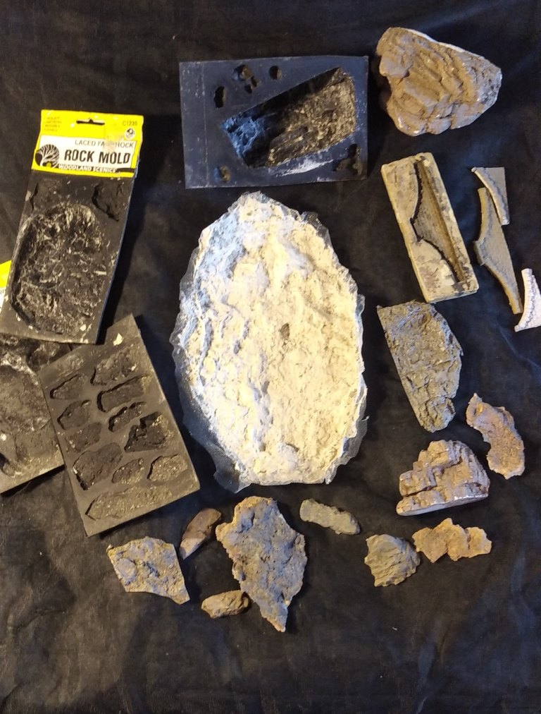

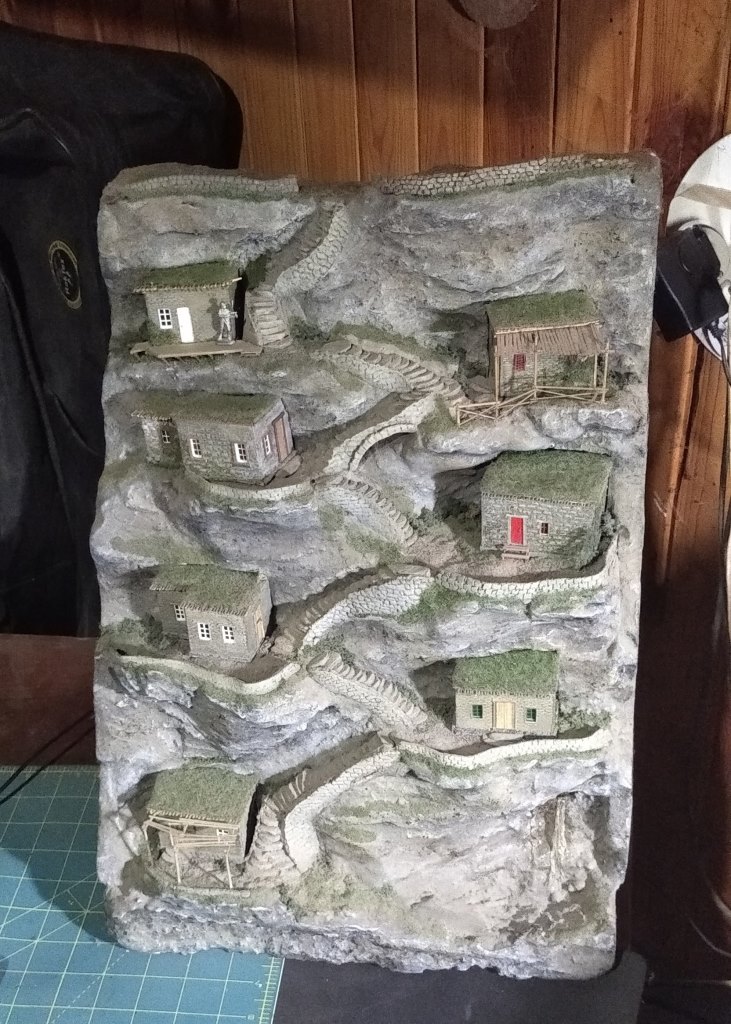

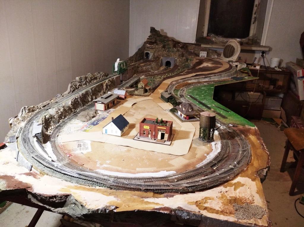

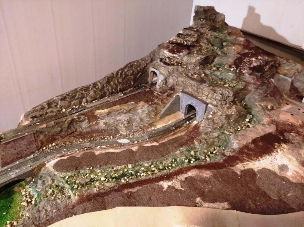

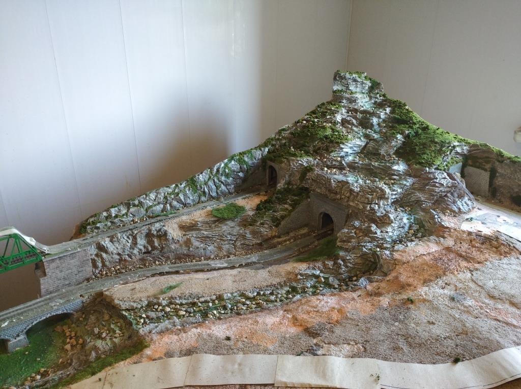

Оказалось, что описать процесс постройки не легче, чем построить макет. Тем не менее продолжу.

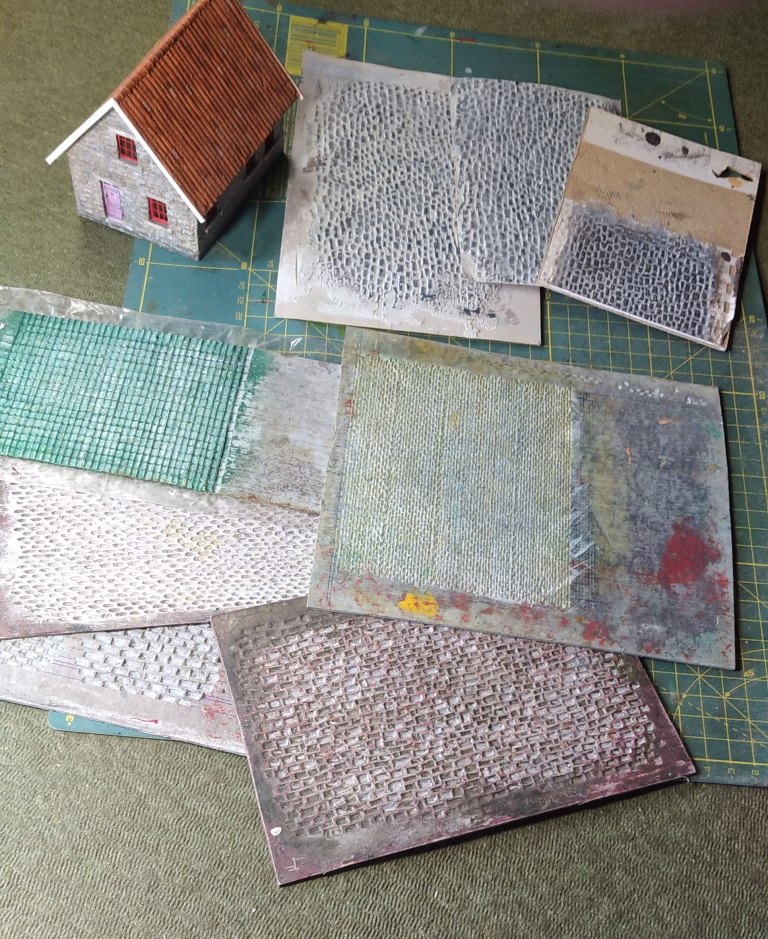

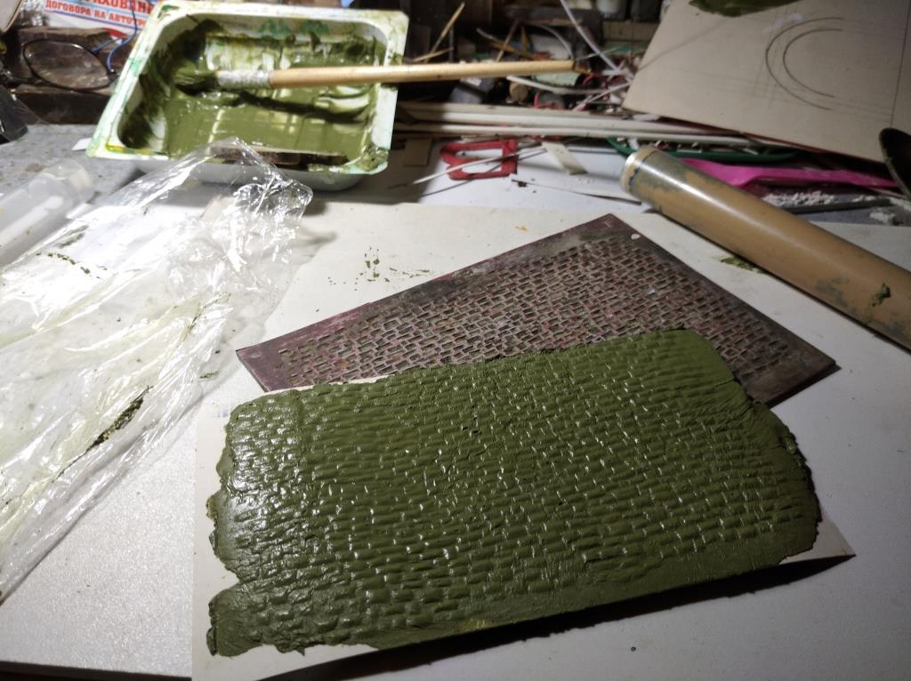

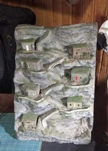

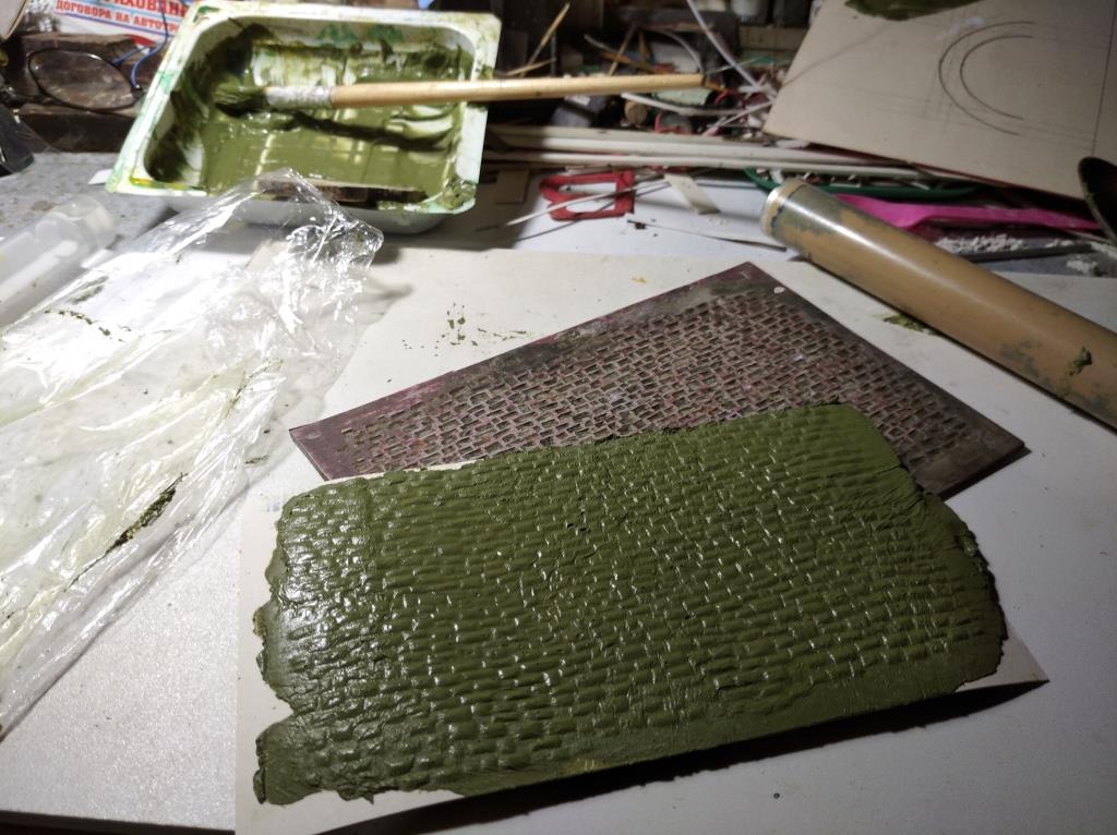

Для постройки ландшафта использовал заливочные формы WoodLand Scenics и свою (DIY): из силикона и природного камня (с личного сада). Из алебастра отлил лишь небольшие фрагменты скал, всё остальное сделал из папье-маше. При этом сначала обмазывал формы сметаной из ПВА и молотого мела, а сверху доклеивал слои бумагой (всего 6-7 слоев). Кстати, в сметану добавлял или черную, или коричневый пигменты, чтобы меньше красить. После высыхания только тонировал и выветрил. Большой плюс таких форм в том, что их можно легко резать, формировать любую кривизну, клеить как душе угодно.

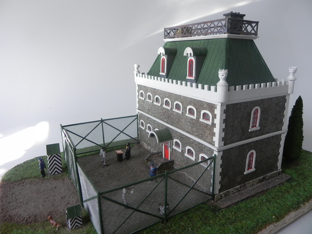

Для подпорных стен (как и для домиков) резал клише из линолеума и печатал по типу линогравюры, а именно: наносил ту же сметану на картон (только погуще и иногда с алебастром), форму обтягивал пищевой плёнкой и прикатывал подготовленный картон к форме или валиком, или столовой ложкой (любимый инструмент). Клал под пресс на полчаса, потом аккуратненько снимал плёнку с заготовки. Сушил. Тонировал. Резал. Клеил.
Для ровных участков, а также шпаклевания (где стыков, а где расщелин) использовал яйцеклетки, в смысле для яиц, 3 десятка. Яиц. Рвал помельче, заливал кипятком, измельчал электродрелью с самопальной насадкой (из доработанной в пропеллер решетки от мясорубки). Отжимал воду, добавлял раствор ПВА+H2O (1:3), немного алебастра, перемешивал и наносил готовую смесь.
Так и был сформирован весь рельеф.

Шикарное вступление! люблю я читать и осознавать такую философию "из жизни" людей
Это нужно продублировать в теме - "почему я это собираю"

Всё нормально, Андрей! Доходчивое описание и фотографии проделанной работы впечатляют.
Долго ты молчал, но, как оказалось, молчание может быть содержательным...

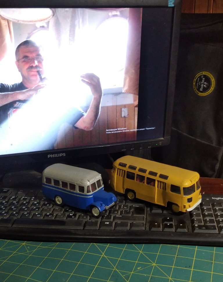

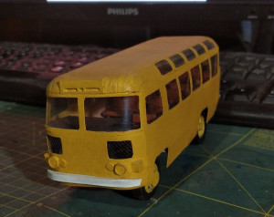

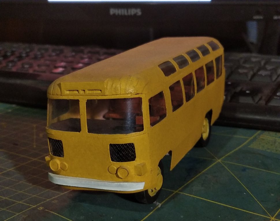

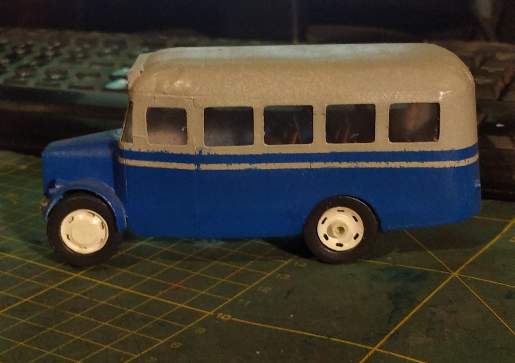

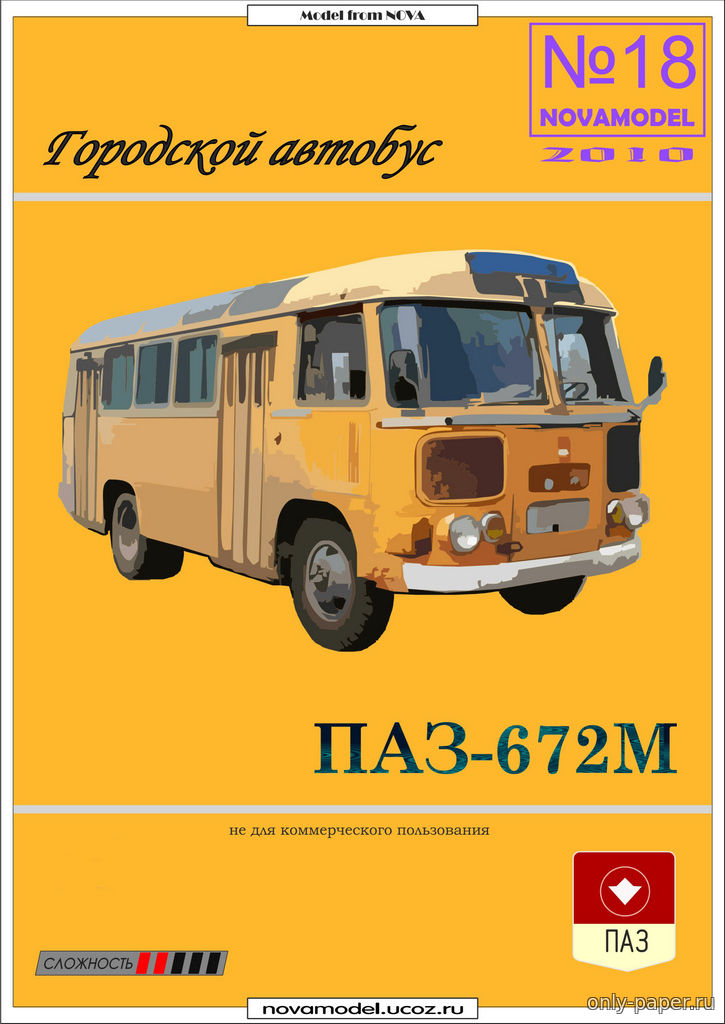

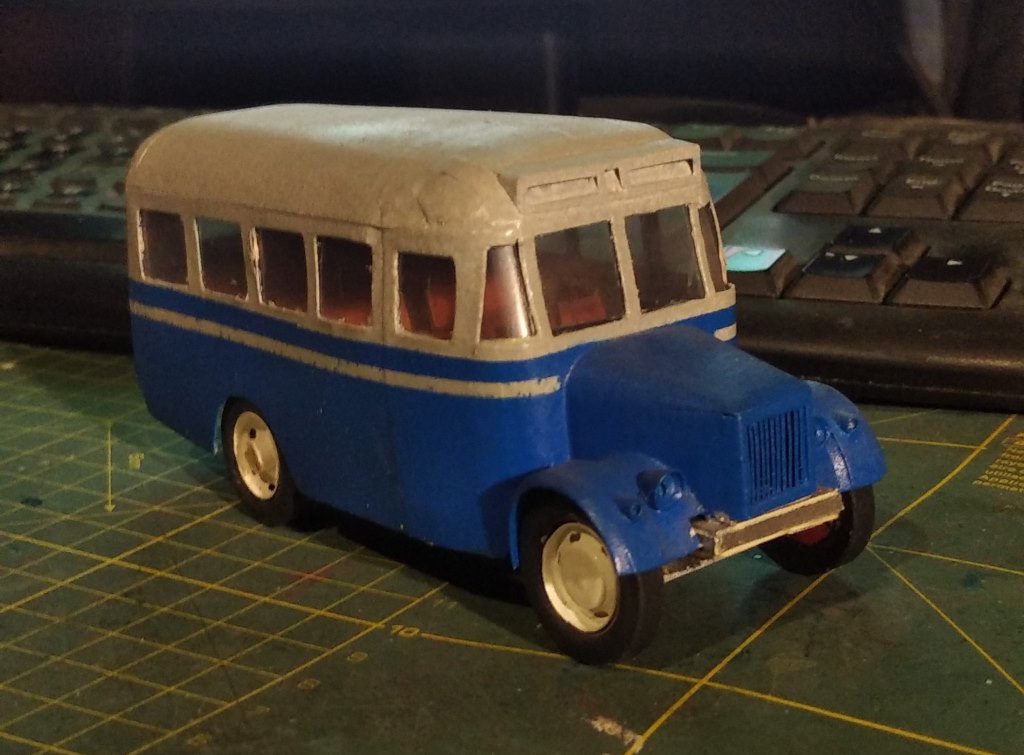

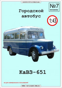

Тёзка, добрый вечер! А об автобусах подробнее можно? Как ( ну это , впрочем, понятно - руками...) из чего,и более подробные фото.. Удачи с макетом!

Автобусы делал из ватмана по выкройкам от NOVAMODEL. Это моя первая проба ножа в 43 масштабе. Опыты оказались удачными в отличие от пациентов: ПАЗик повело пропеллером (слишком тонкий ватман), КАВЗик тоже забуксовал на каком-то этапе. Работа стала бесперспективной, поэтому проекты свернул и отправил в архив на дальнюю полку.

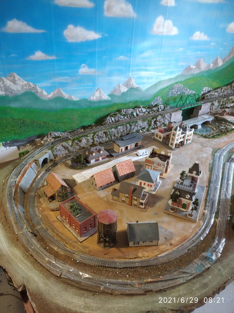

Прошлая зима не позволила продолжать макет, потому как дачная мансарда без отопления и трястись от холода небезопасно, как для себя, так и для дела. Решил заняться художествами.
Всегда восхищался тем, как легко и непринужденно художники превращают гладкий холст в двухмерную иллюзию. Ну, думаю, попробую, например, как Боб Росс: в молодости я был такой же кучерявый, кисточку в руках держал и не один раз, краски нюхал. Купил рулон обоев под покраску. Успешно извёл пол рулона и много акрила, тренируясь «на кошках» и понял: чтобы нормально изобразить горный пейзаж надо было начинать лет 20 назад, тогда бы сегодня что-нибудь и получилось. Кроме того, из-за температурных перепадов в мансарде обои просто поплывут в неведомую даль. Решил убить стену из пластиковой вагонки.
Пару весенних месяцев я мазал и мазал, стирал и снова мазал. Говорят, если пьянка мешает работе, бросай работу. Так и я бросил свои опыты. Задник получился в буквальном смысле слова. Что бы я переделал, так это озеро, скорее всего, вырежу из какого-нибудь постера и наклею с выгибоном. А если будет недостаточно голубым, придется перекрасить мост (слишком сливается с фоном)

Какой клевый задник вышел.
Панорама!
Диснейленд курит)))
А чем Вы ПВХ панели красили?
Ведь краска не очч. хорошо держится на этом материале...
Как-то его грунтовали или матировали шкуркой ?

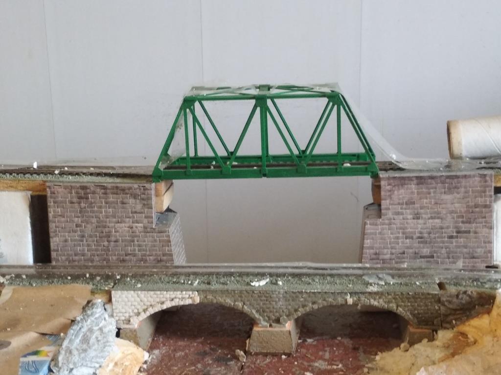

А ажурный мостик действительно сливается на таком фоне...
ИМХО может его лучше в коричневый окрасить...
Панорама!
Диснейленд курит)))

Вот абсолютно серьёзно - почему - то творения Пиросмани вспомнились. А в общем - оригинально, и не как у всех , когда фотообои....

Последние 15 лет в моём арсенале только акрил, а именно: белая польская Снежка (та, что для радиаторов отопления), прозрачный акриловый лак и колеры основных цветов (Снежка, Палиж), ну и чёрный. Нужный цвет подбираю исходя из Цветового круга Иоханнеса Иттена. Изначально акрил попробовал на обрезке вагонки и было хорошо. Кстати, даже шкурить не стал, просто хорошо промыл, а в перерывах ещё и водяриком (40% C2H5OH). Задул стену белым и вроде хорошо. А потом голубеньким, беленьким и так далее. Главное, если плохо – долго не ждать, сразу смывать. В этом деле я преуспел.
