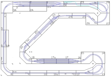

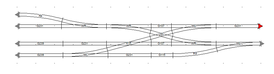

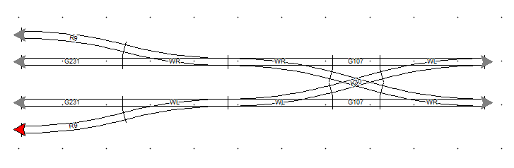

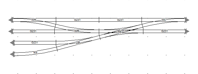

Схема модулів.
Рухаємось в напрямку такої схеми (теорія), котру в неті побачив (десь)
Для початку без частин 14-27.
Далі буде....
Далі буде....

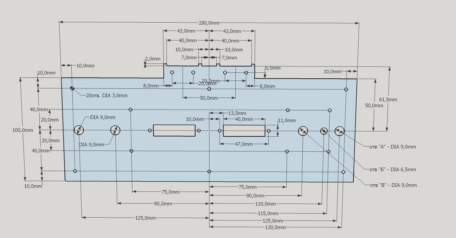

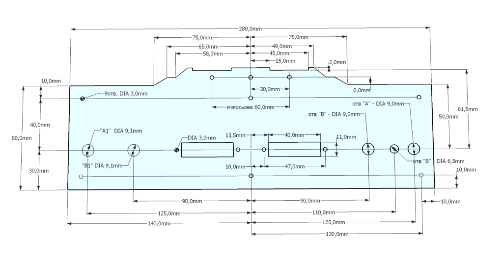

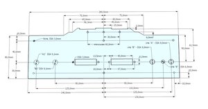

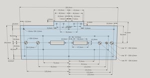

Фланець.
Схему нашого фланцю зроблено на базі “ фланець ТТ” наданого Ігорем (Burbon ) та дякуючи його поясненням. За що йому Велика Подяка!
Фланець проектувався під рейки 2,5мм (code 100). Міжосьова колій 50мм.
Робиться з листової сталі 3мм. Лазерна різка металу.
Початкова версія: Оновлена версія (міжосьова колій 60мм. ): Короткий опис:
- Отвір А: вварюється направляючий болт з основою 9мм (точна вісь) та різьбою М8. Приварюється з внутрішньої на зовні. На модулях шириною 30см використовується як направляюча (різьба обрізана).
- Отвір Б: приварюється гайка М6 (з внутрішньої сторони). Використовується для роз`єднання 2-х модулів.
- Отвір В: просте з'єднання модулів (болт М8 +гайка). Можливо вварити направляючий болт з основою 9мм (точна вісь) та різьбою М8. Цей варіант для модулів з “поличок” – 25 - 28см ширини. Я собі запланував такі перегони-полички в шафі. І гарно і не пилиться за склом (майже).
- Посередині отвори для 2-х роз'ємів DB25. Шлейф даних і живлення.
- Кріплення фланця до фанери - М3.
Далі буде ….. ))

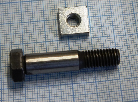

Далі буде ….. ))

Re: Ужгородський Модуль HO. Початок
Мафия!vover писав:Да, - мы очень долго его вынашивали, обсуждали, перетирали, обговаривали и т.д.
VolodyaM писав:Доки нас троє
Критики не будет дабы не загубить на корню хорошую идею, но вопрос имею...vover писав:Конструктивная критика и идеи крайне приветствуются Даже, я бы сказал, - мы рассчитываем услышать то, что, возможно, мы упустили.
Конструкция фланца безусловно очень надёжна - спору нет. Могу предположить, что делаться будут централизованно и вопрос этот тройка заговорщиков уже решила. Но как это будет выглядеть, если к движению пожелают примкнуть люди, не имеющие возможности изготовить подобный фланец?
По себе скажу так - если скажут, что на рассвете расстреляют, то со своим оборудованием дома такой фланец сделаю. Даже два.VolodyaM писав:Робиться з листової сталі 3мм. Лазерна різка металу.

Я теж так думав. Попередню версію фланця ( добавились 6 отворів ) одне Львівське підприємство оцінило в 52грн/шт, при замовленні від 20 шт. Це тільки лазерна різка з їхнього металу.youdmit писав: Но большинству моделистов подобные технологии недоступны.
Болти я купив за 70грн - 60 штук +- Гайки десь 20грн за 60шт+. Не питайте де..
Мінімальне замовлення на різку 500грн. Київська фірма назвала за лазер -120грн/ шт. Перш ніж повторно відсилати на оцінку новий варіант, вирішили все це обговорити з Вами Шановні!

Немного дополню по этому вопросу - фланцев изначально будем заказывать большую партию - 30-40 пар (еще точно не определились). Поэтому фланцы будут в хорошем запасе, и все желающие примкнуть будут только приветствоваться.youdmit писав:Но как это будет выглядеть, если к движению пожелают примкнуть люди, не имеющие возможности изготовить подобный фланец?
Также, по первичной задумке все модули имеют хороший запас по кол-ву контактов. Поэтому реализовать шины кому какие нужны - не проблема.

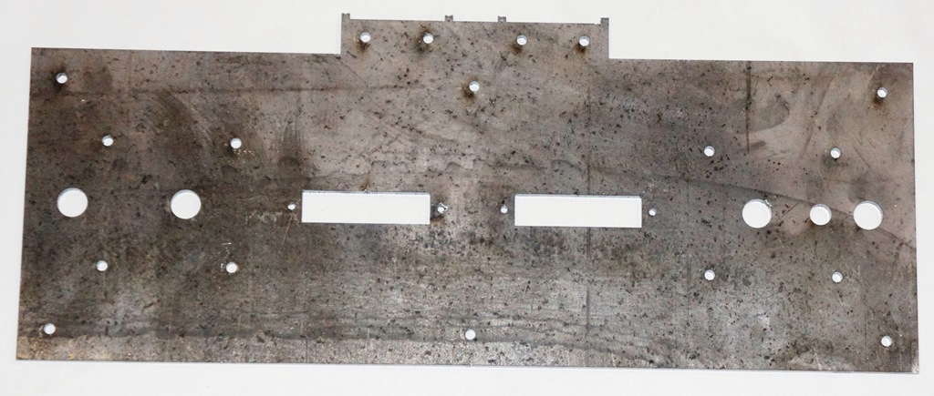

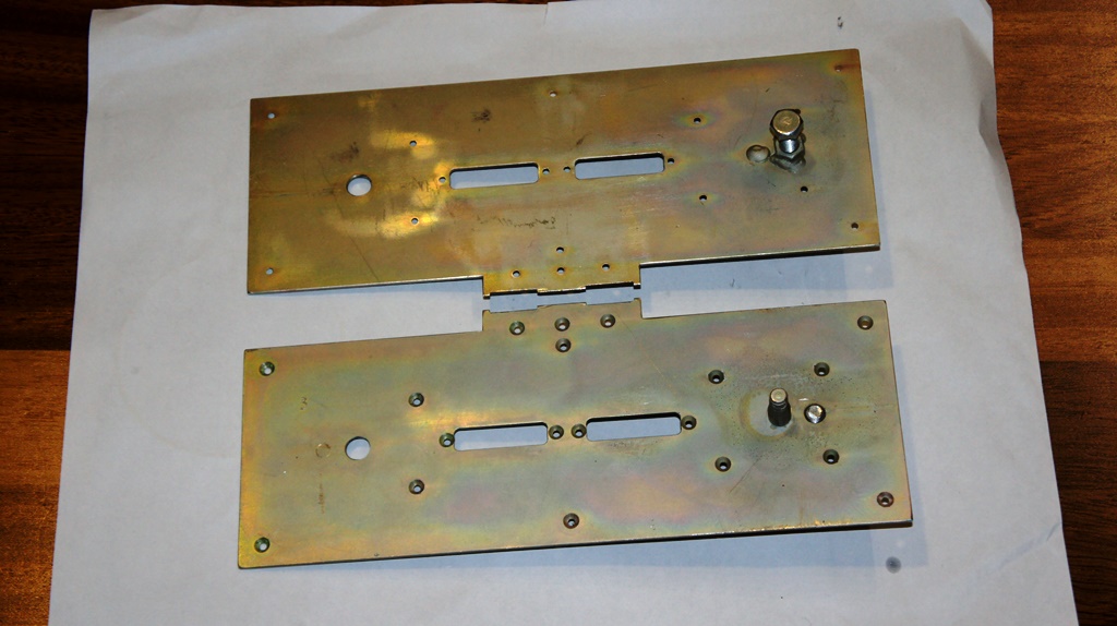

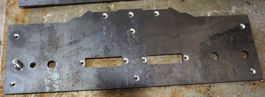

Вітання Вам! Дочекалися!!!
Ми отримали перші взірці фланцю після лазерної різки -6 шт. Загальне фото добавив в шапці.

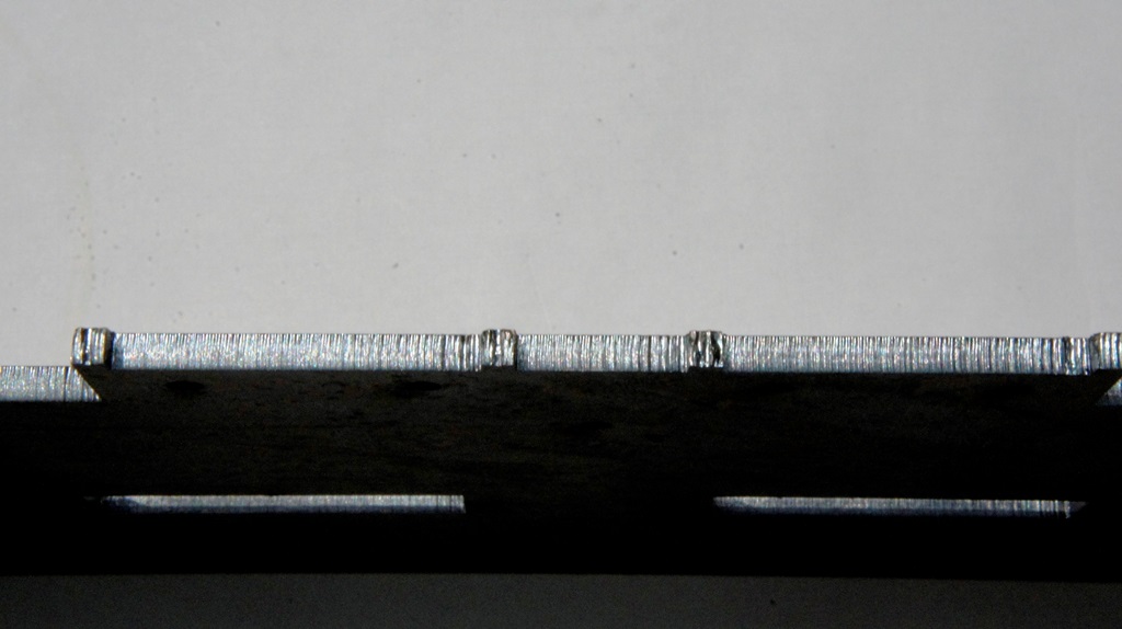

Враження 50/50 від роботи. Всі фланці вирізані однаково і симетрично. І це нас радує. Отвори відповідають заданим значенням.

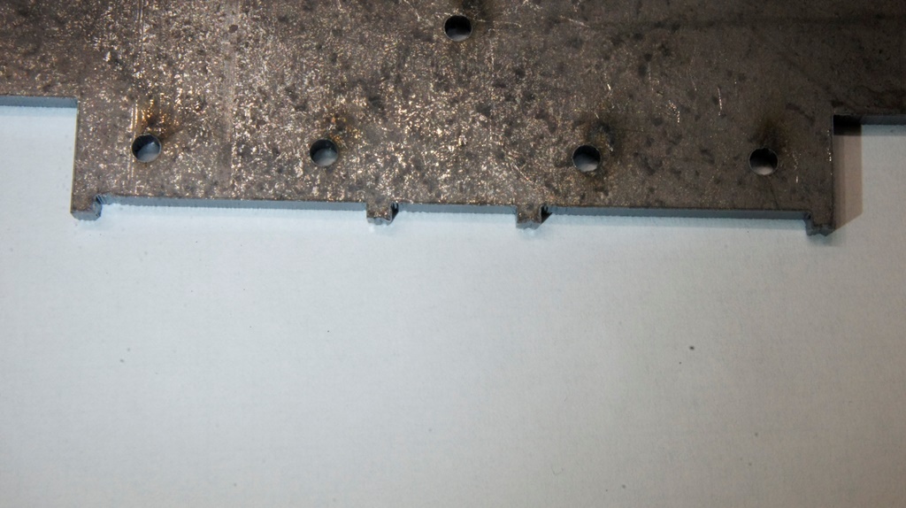

З недоліків. На одному фланці є брак порізу на "короні" .
Ширина крайнього заглиблення 30,5 мм, що на 0,5 більше заданого. Причина - грубий поріз корони, точніше "зуба".
На фото, ще нормальний - У всіх фланців "зубці", на короні, чомусь кривенькі. Зовнішні кути у них зїдені якісь. Отвори і периметр мають рівний поріз. Причину буду виясняти.
Ще провтикав з допусками. Отвори строго 9 мм і болт/направляючий сідає туго. Отже і не влазить у зустрічний фланець.
Думаю зробити допуск +0,1 в наступних.
Вартість такої пластинки - 62 грн. Доставка 42 грн за 6 шт (Нова Пошта). Важкі
Наступний етап. Приварити гайку, болт. Зняти фаску для шурупів. Чим покривати, ще не визначились.

Після коротких перемовин з заводом вияснили, що банальний перегрів металу на "зубах" видає такий результат. Потрібно різати в імпульсному режимі. Але таку товщину металу вони не проріжуть, потужності лазера не вистачає. Будемо трохи міняти "корону" фланця. Можливо, в когось є думки з цього приводу.

А я вот не пойму.....нафига железяки делать? Можно ж из текстолита выпилять не хуже....
VolodyaM
- Повідомлень: 205
- З нами з: 24 серпня 2015, 19:55
- Имя: Володя
- Звідки: Ужгород
- Has thanked: 38 times
- Been thanked: 12 times
Текстоліт не має жорсткості такої як метал. Завдання - складати модулі без юстування. Причому рейки від різних виробників. До текстоліту направляючу не прикріпиш. З часом отвори для з'єднання розширюються, виникає люфт (перекос). Хочемо максимально уникнути цього. Модуль буде постійно ( надіюсь
) збиратись/розбиратись. Ось діючий фланець ТТ маштабу, наш прототип:

Интересный фланец, хотя есть кое-какие мысли по исполнению. Написал в личку. Чего-то с отправкой были проблемы, надеюсь дойдет
