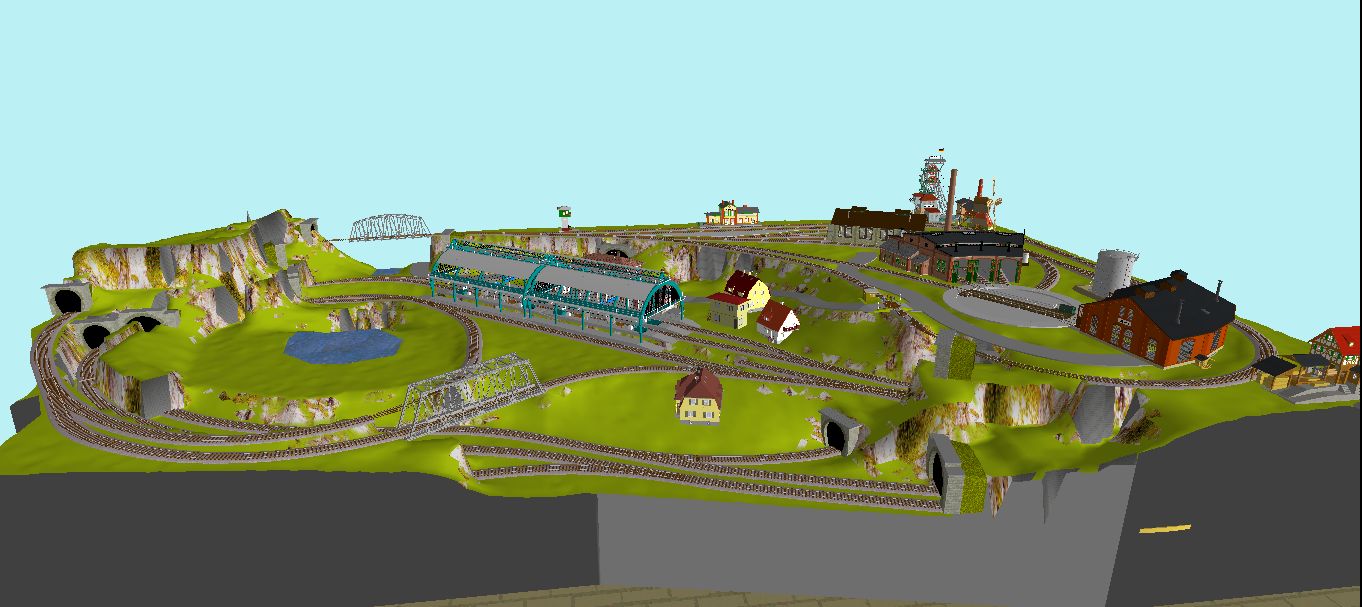

Це мої перші публікації мого макету. Зараз він на стадії обкатки, згодом буду викладати фотозвіти будівництва.
Викладаю 3д рендер як теоретично має бути

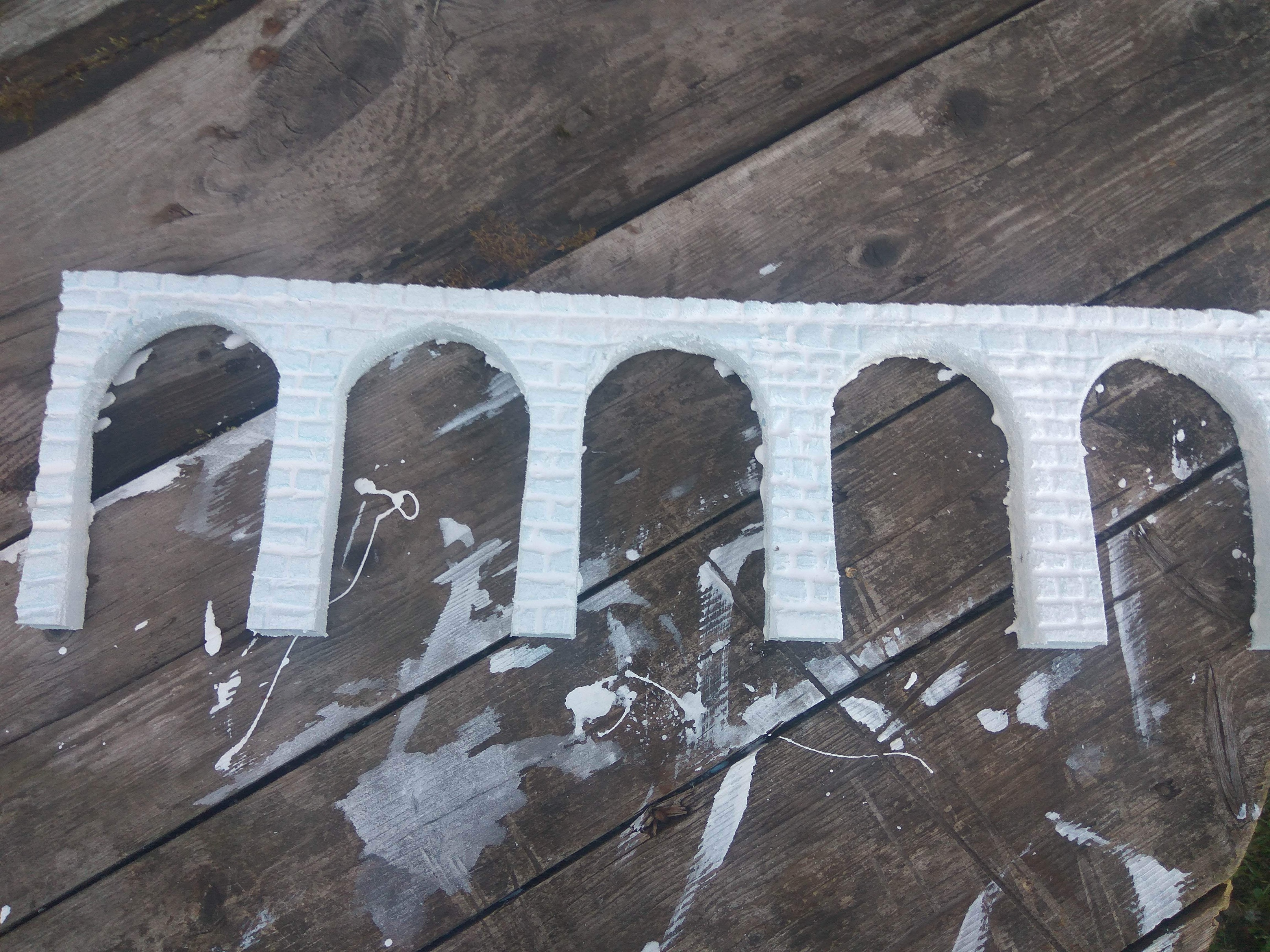

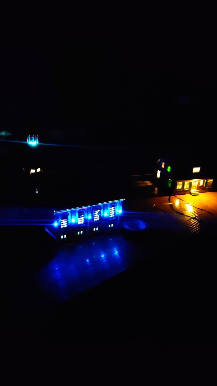

Поки на дворі була зима (а макет знаходиться в неопалювальному приміщенні, на дачі), займався будівлями.

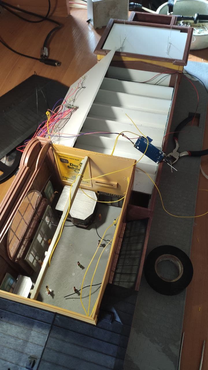

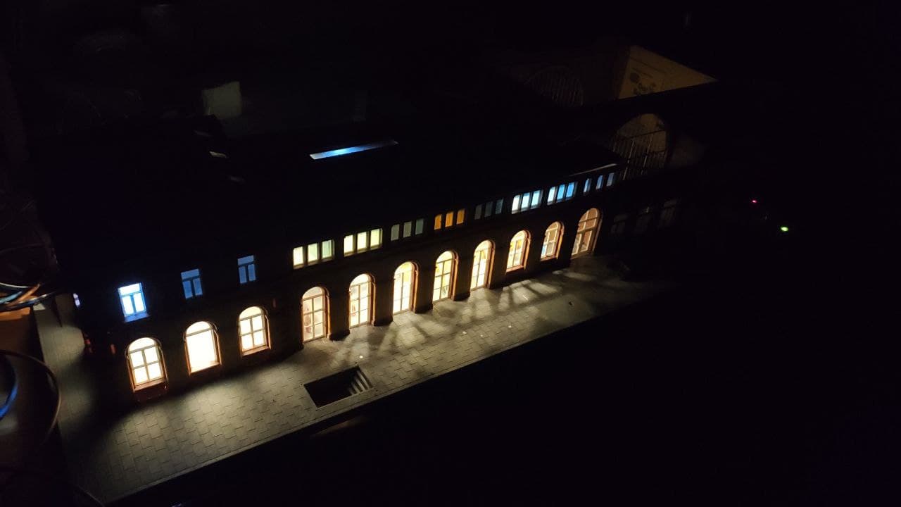

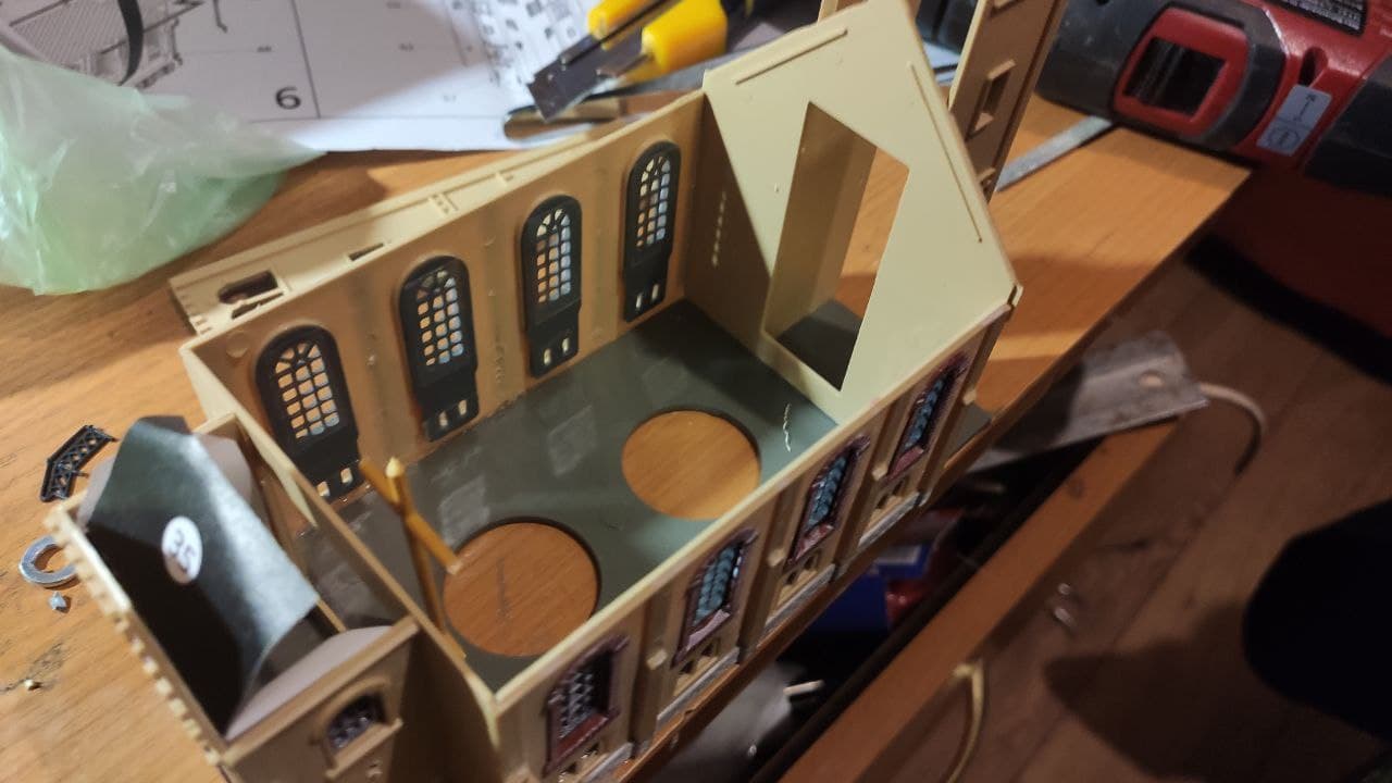

Розпочато зборку Вокзалу Бонн, олдскульна модель, виготовлена у Західній Німеччині.

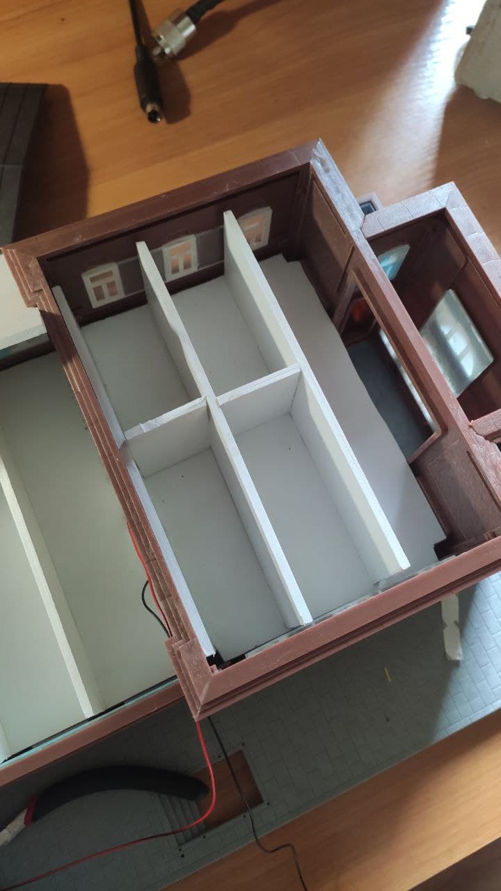

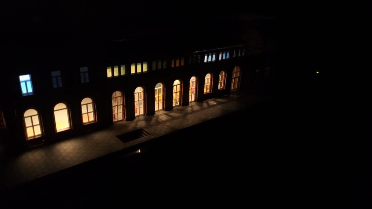

Було прийнято рішення освітити не тільки перший поверх, але й другий теж. Так як на вокзалі статично світяться перони, приміщення вокзалу; другий поверх мав бути трохи "іншим". Вирішив розділити кімнати перегородками і підвести до кожного світлодіода окреме живлення від Ардуіно.
Для Ардуіно (UNO) написав програмку, яка випадково вмикає та вимикає кімнати. Нажаль відео немає, є тільки статика та трохи фото самого процесу.

Задумка, как я понимаю для первого макета, хорошая.
Решение с цифрой считаю тоже правильным.
Теперь главное закончить все до конца.
Будет интересно наблюдать за вашим прогрессом. Успеха!

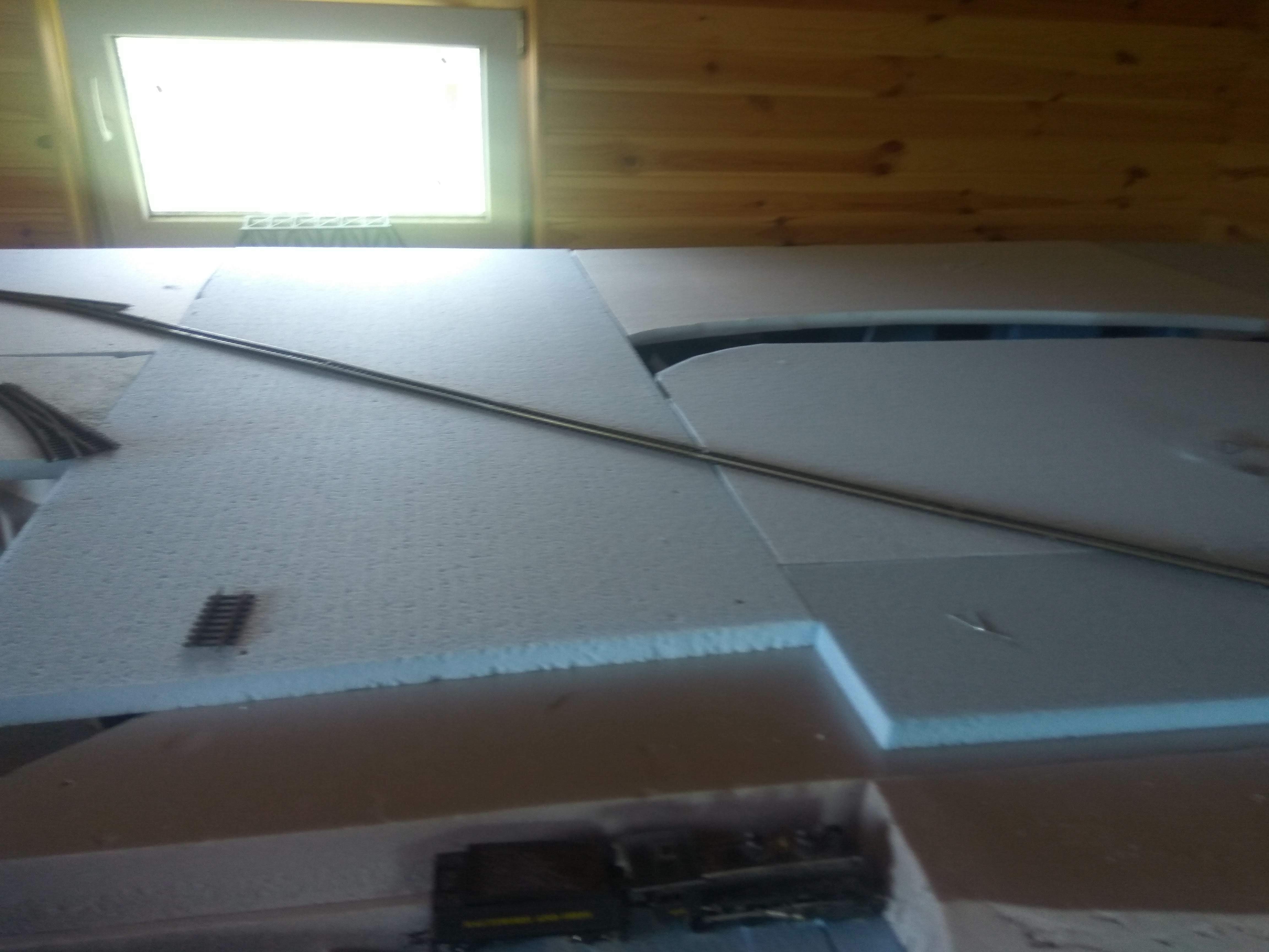

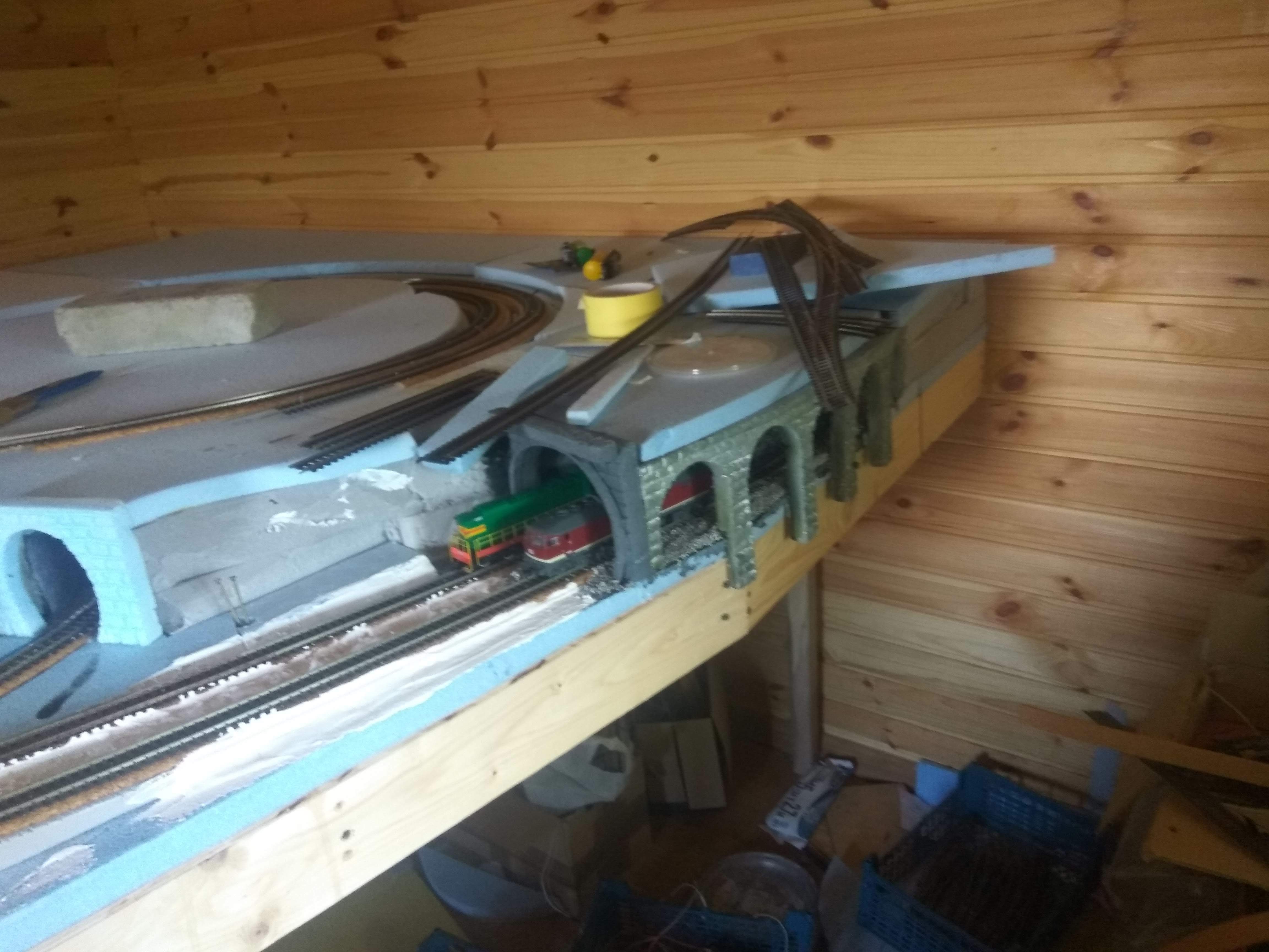

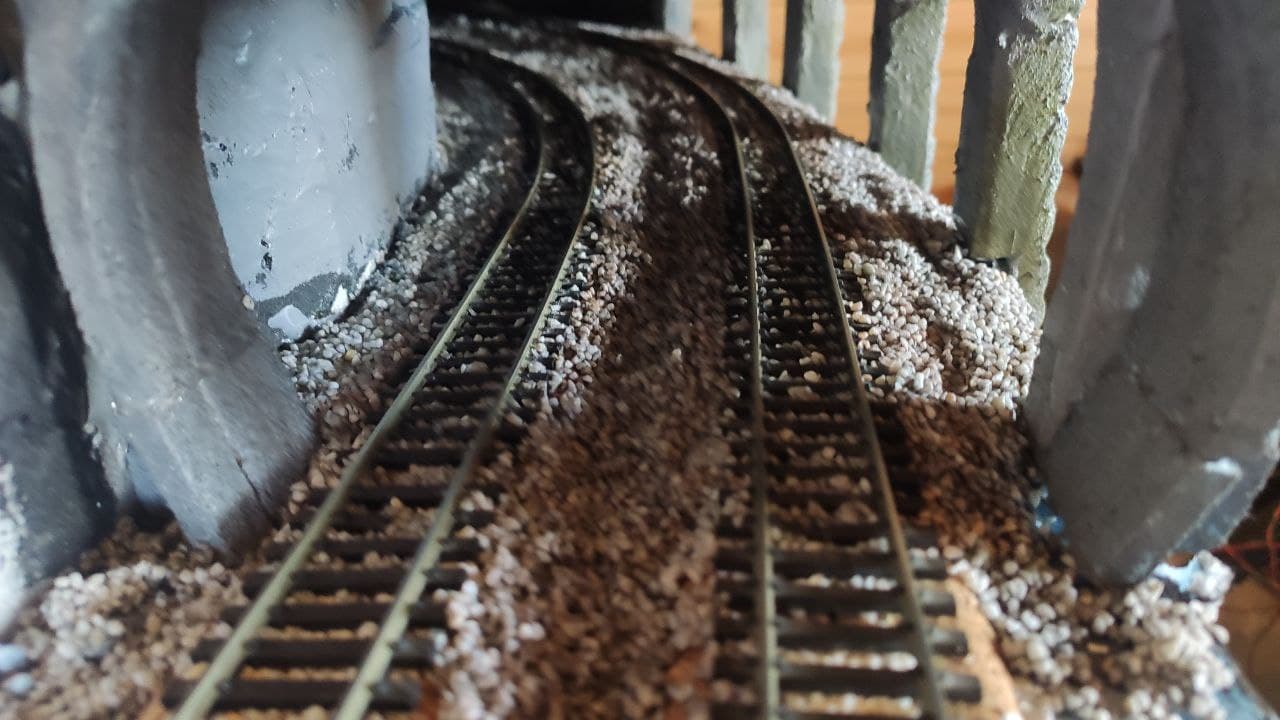

Дякую, масштаб Н0. Це моя друга спроба. Перший макет протримався рік (у принципі так і планувалось, що це буде навчання), але через невдалий підхід до проектування та брак досвіду у монтажі, був розібраний. Крім схеми, основні баги макету були - це підйоми та спуски. На новому було вирішено не застосовувати фанеру на підйомах/спусках, а все робити з екструдованого пінопласту (далі пінопласт)), все підганяється шліф-шкуркою, щоб радіуси виходу на площину були як можна більші. Паровози з формулою хх-5+-хх мають ходити і не сходити.
Також даний макет містить (на даний момент) 2 тіньових вокзали. Тобто з однієї колії один відстійник, з іншої - два відстійника плюс один. Довжина понад один метр. Це на нульовому поверсі. На першому, де вокзал, планується ще один відстійник. При тестуванні цифрою, виявилось, що тіньовий вокзал - це надзвичайно необхідна штука, надає надзвичайно хороший візуальний результат. Також під час тестових прогонів (все автоматом) виявилось, що.... Ні розкажу докладніше....
Задум був такий - Z21, у кожні руки по смартфону, кожному своє коло на макеті, і кожний машиніст керує свої потягом на відведеному колі, я, як диспетчер, маю змогу переміщувати потяги між колами, тобто є завороти, які дозволяють змінювати напрямки (кола) для поїздів. І попивати віски))). Що на практиці - дика скукота, ніякої змоги зробити ковток(((. Набита рука на одному колі може керувати двома не великими потягами, за умови диспетчера, який на стрілках стоїть. Взявся за автоматизацію: РокРейл - але мені нервів не вистачило з його "привидами", перейшов на ТрейнКонтрол7.
Результат - переробка всього і вся під зворотній зв'язок.
Далі тест двох кіл, результат - це НЕЙМОВІРНО. Ще додатково було закільцьовано, може краще сказати заовалено тіньовий вокзал, що створило ще один відстійник, і відповідно дає більше варіантів виходу різних рухомих складів на магістраль. На другому поверсі планую зробити промзону, яка буде напів автоматизовна. Далі буде...)))
Востаннє редагувалось 17 квітня 2021, 11:43 користувачем Volodymyr, всього редагувалось 1 раз.

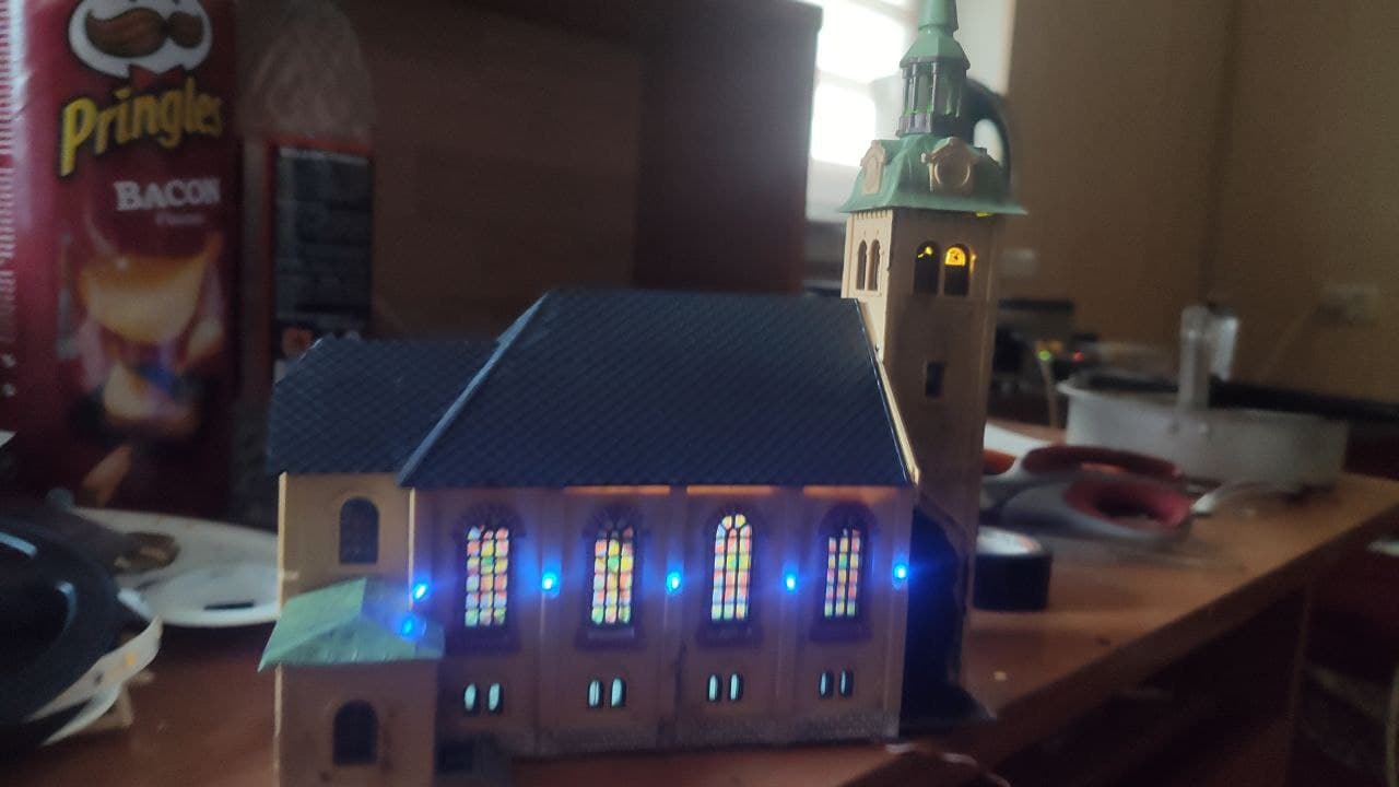

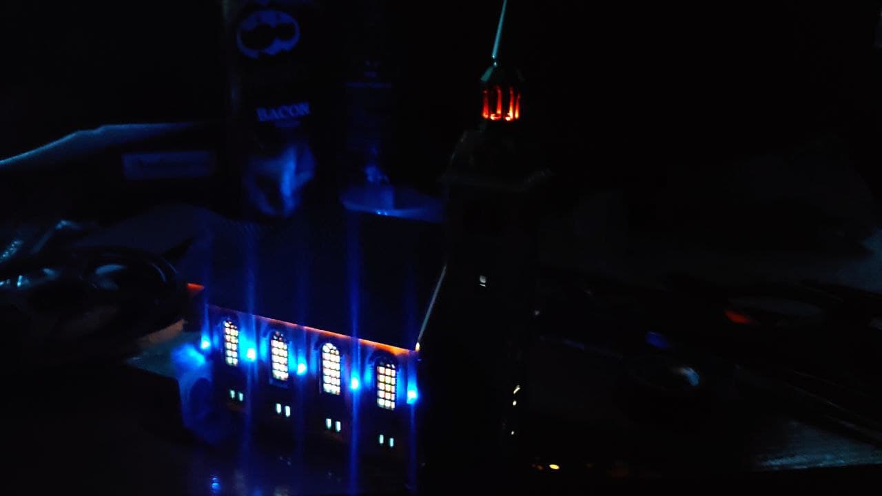

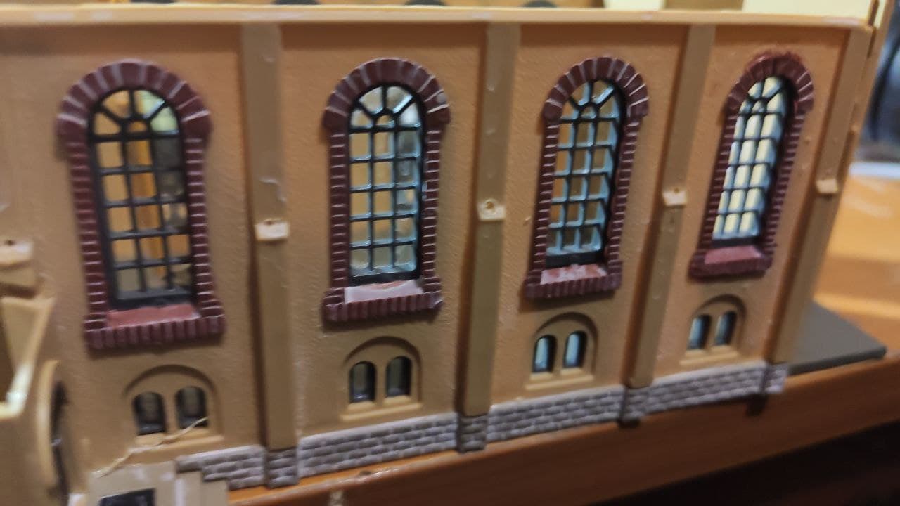

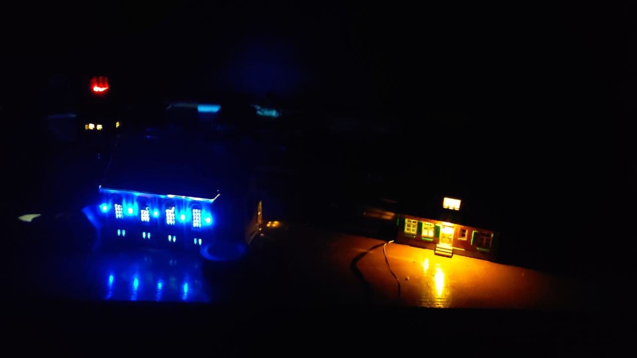

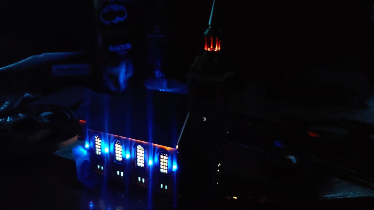

Доопрацювання церкви з Адруіно, а точніше Attiny85.
Що було зроблено: статична засвітка залу та стін, динамічно вмикання кімнат, ратуша світиться у кольорах веселки.

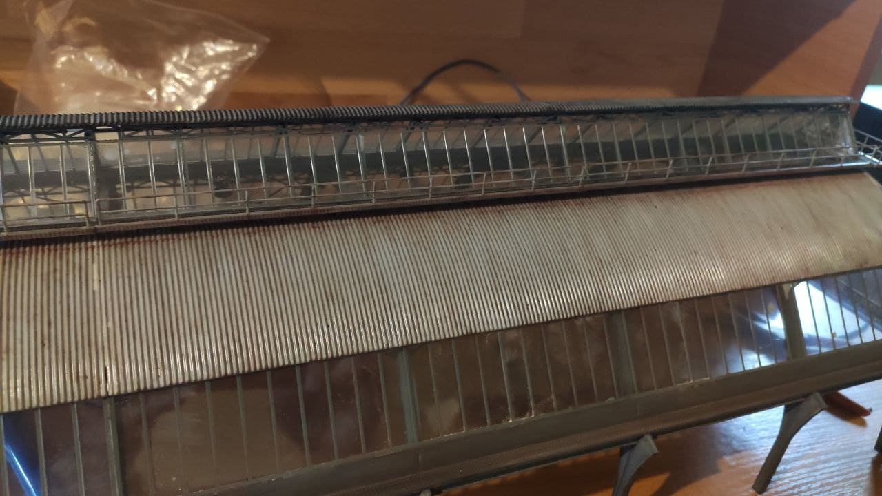

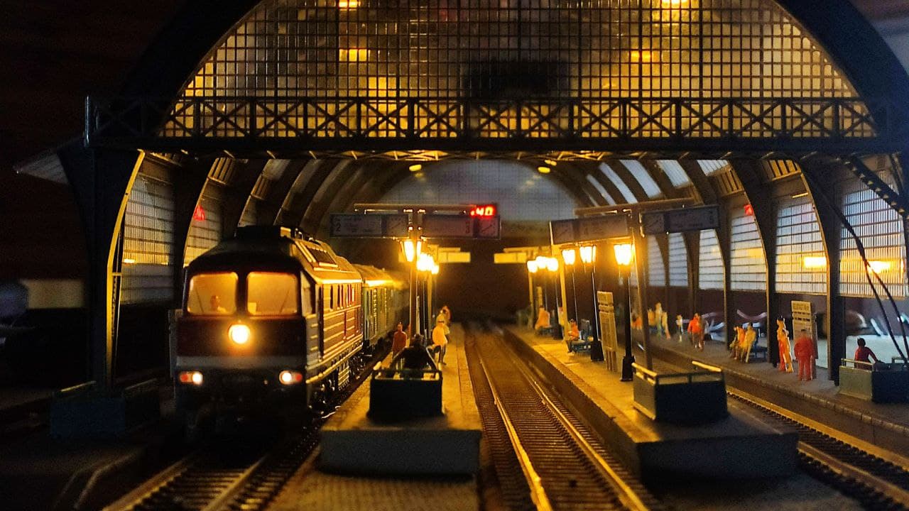

Перон.
Manufacturer: Faller
Article-No.: 120199
к-ть: 2шт послідовно.
ТЗ: реалістика.

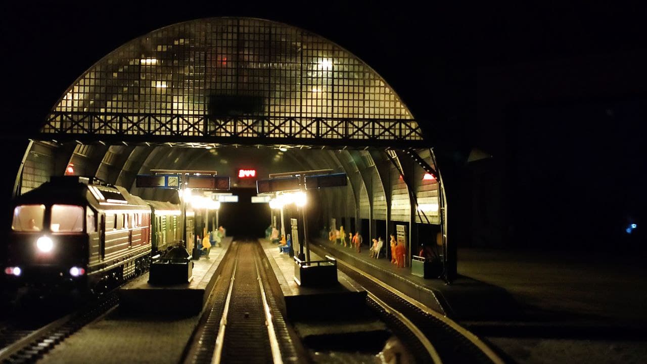

Засоби: сам вокзал), клей, аерограф, фарби, світлодіоди, терпіння)))). Перон поки не змонтований остаточно, проводилась його примірка. Що наразі можу сказати, так це те, що треба віддерти скло, яке закриває саму ціль макету - рухомий склад.
Встановив псевдо годинник.
Для реалістичності чогось не вистачало. Під руками було два циферблат-вольтметра. Знаючи як їхні секції горять (циферблата), понизив напругу живлення, що дало меншу яскравість та, сподіваюсь, довговічність. Яскравіть все рівно була завелика, довелось тонувати. Циферблати-годинники встановленні із двох сторін перону, вони статичні. Щоб вони показували справжнню годину, треба б було до них вести шлейфи дротів, але так як годинників не видно через скло, а тільки їх свічення, то прийнято рішення залишити як є, уява та увага на рухомому складі допомагає приховати статичність годинників.
Освітлення було виконано із 3мм світлодіодів тепло спектру (4000К), для імітації світловідбивачів використано шляпки дюбелів, які зверху фарбувались.
Відсутні бокові скла перону.
Трішки вейзерінг
Трішки вейзерінг
Скла перону присутні, підлягають демонтажу. Ті, які закривають це Рухоме ЧУДО

Volodymyr писав:основні баги макету були - це підйоми та спуски. На новому було вирішено не застосовувати фанеру на підйомах/спусках, а все робити з екструдованого пінопласту (далі пінопласт)), все підганяється шліф-шкуркою, щоб радіуси виходу на площину були як можна більші.
Т. е. проблема была в том, что на стыке уклона и основной плоскости образовывался излом профиля?

railmodel писав:
Так, проблема була у фанері, а точніше у її довжині. Якщо б довжина фанери була велика, можна було її вигинати, щоб забрати гострі кути. При використанні пінопласту із запасом висоти, його сточував шліф-шкуркою та робив ухил до центру радіусу, що додавало реалістичності при проходженні повороту. Також фанеру треба лобзіком різати, важко обробляти. А найголовніше - це жахливий резонанс, шум (пустота з низу підсилює шум), коли потяг їде. Пінопласту має теж мінус - це пил, який утворився при обробці, постійно треба пил забирати.

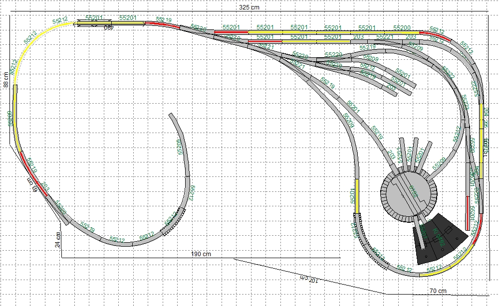

Повідомлень: 3238

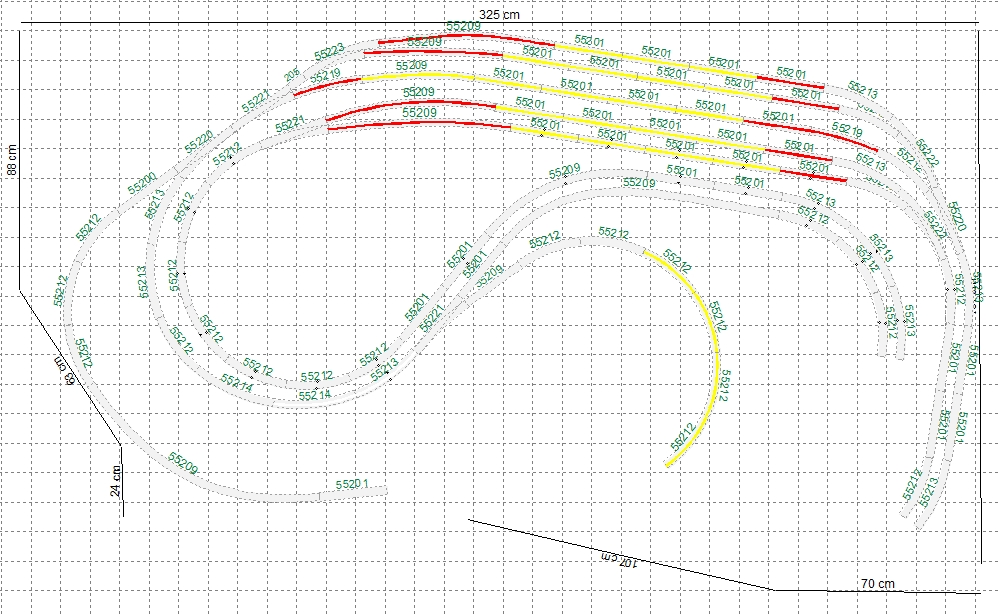

Has thanked: 1278 times
Re: Трішки про мій макет та все, що з ним пов'язано

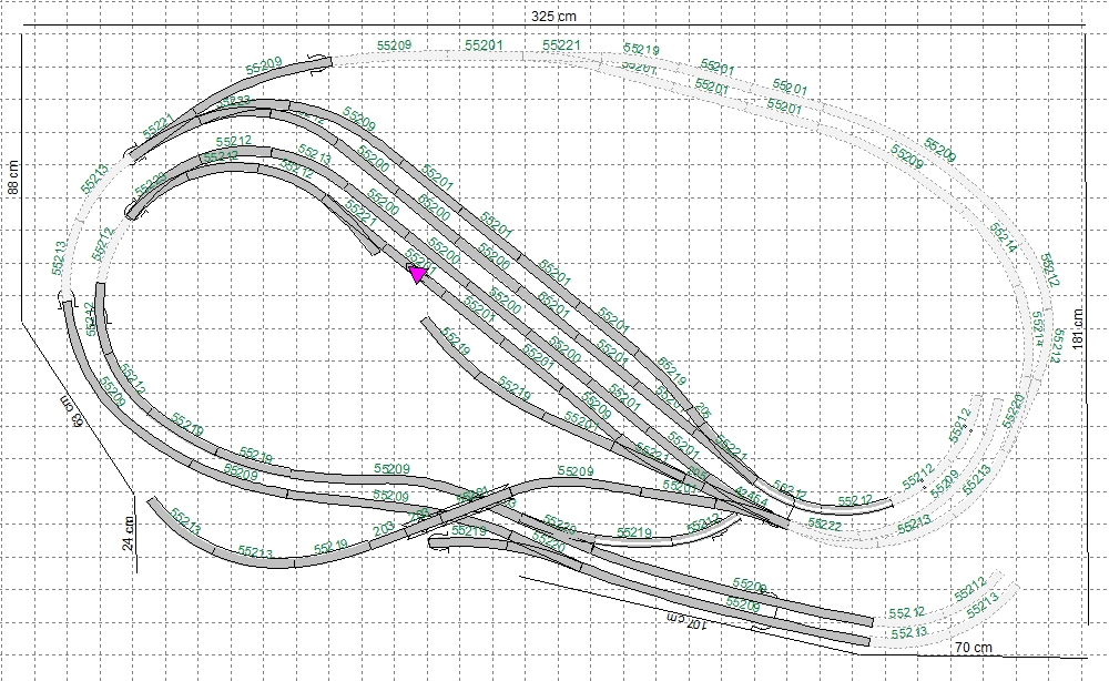

А можете план макетика выложить пожалуйста?
Очень интересно посмотреть путевое развитие :roll:

vover писав:А можете план макетика выложить пожалуйста?
Притом в виде винтраковского TRA-файла (только сжать ZIP-ом, иначе форум не даст вложить).

railmodel писав:
Будь ласка
maket21-04-21.zip
(10.68 Кіб) Завантажено 134 разів

Додаю схему ярусів.
Нульовий поверх з тіньовими вокзалами
Перший поверх
Перший поверх
Другий поверх
Другий поверх
У більшості випадків застосовую флекси. Те що не вирівняно колії у плані - це доробки, доробки плану які були зроблені вже після того, як прокладено колії на макеті. Другий поверх поки віртуальний. Також на столі було передбачено запас по 15-20 см, щоб було поле для коректування нестиковок плану з макетом чи навпаки))). Апендицит біля вокзалу - це колія для прог-треку.
