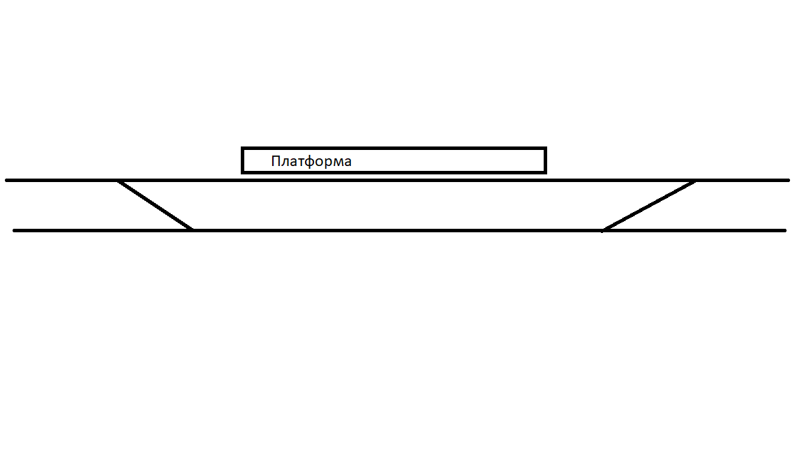

Доброго времени суток! Недавно начал делать макет станции 3 эпохи ГДР и тут пришло время расставлять сигналы. Если с отечественными сигналами всё довольно просто, выходные, входные и т.п., то начав читать про немецкие, честно говоря, очень запутался(Например, обязательно ли всегда ставить 5 сигналов на основном щите, или можно оставить лишь необходимые? Если да, то как их скомпоновать на щите?). Схема станции очень простая. Движение в обе стороны. Путь у платформы основной, а стрелки предназначены для прохода состава по дополнительному пути, если основной занят. Если тут есть люди, которые разбираются в сигналах DR, то очень прошу помочь. Заранее благодарю за ответ!
Схему станции прикрепляю.
Всем добра)
