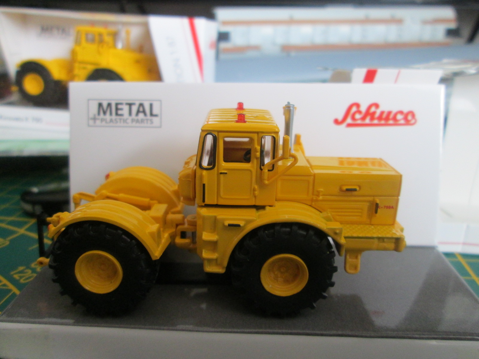

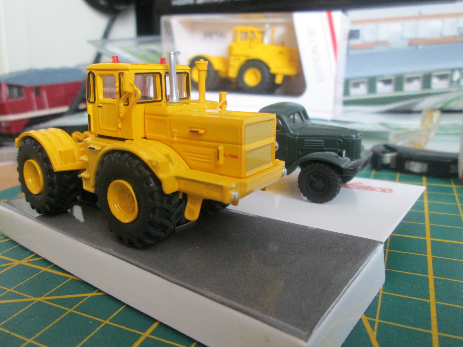

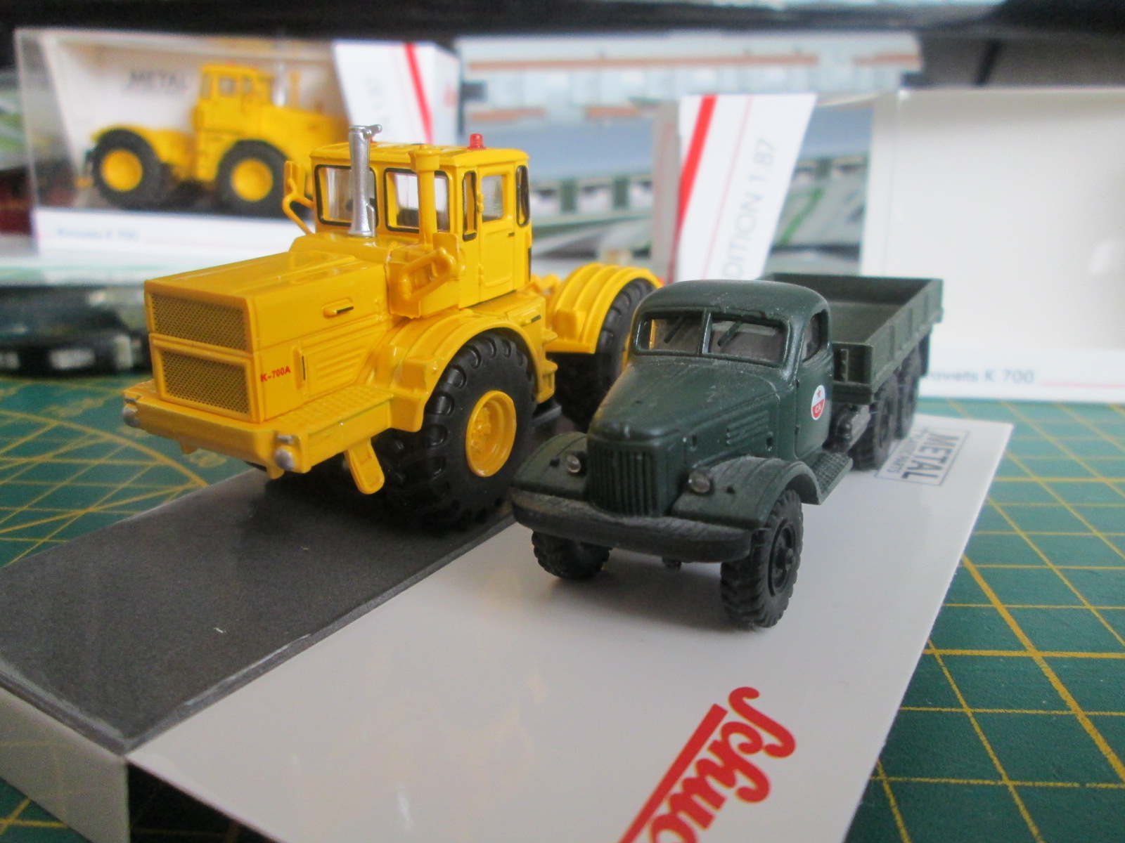

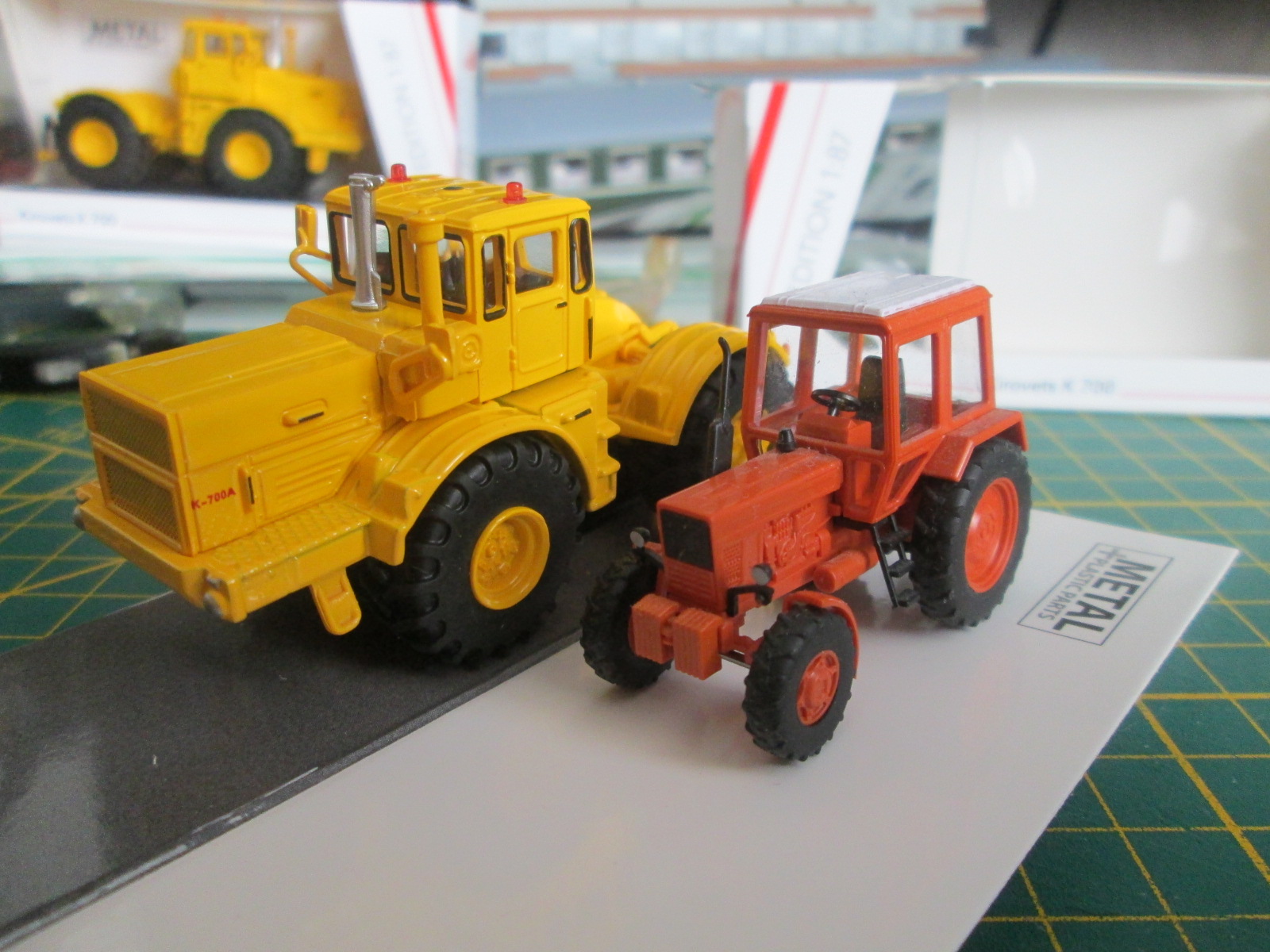

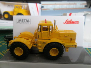

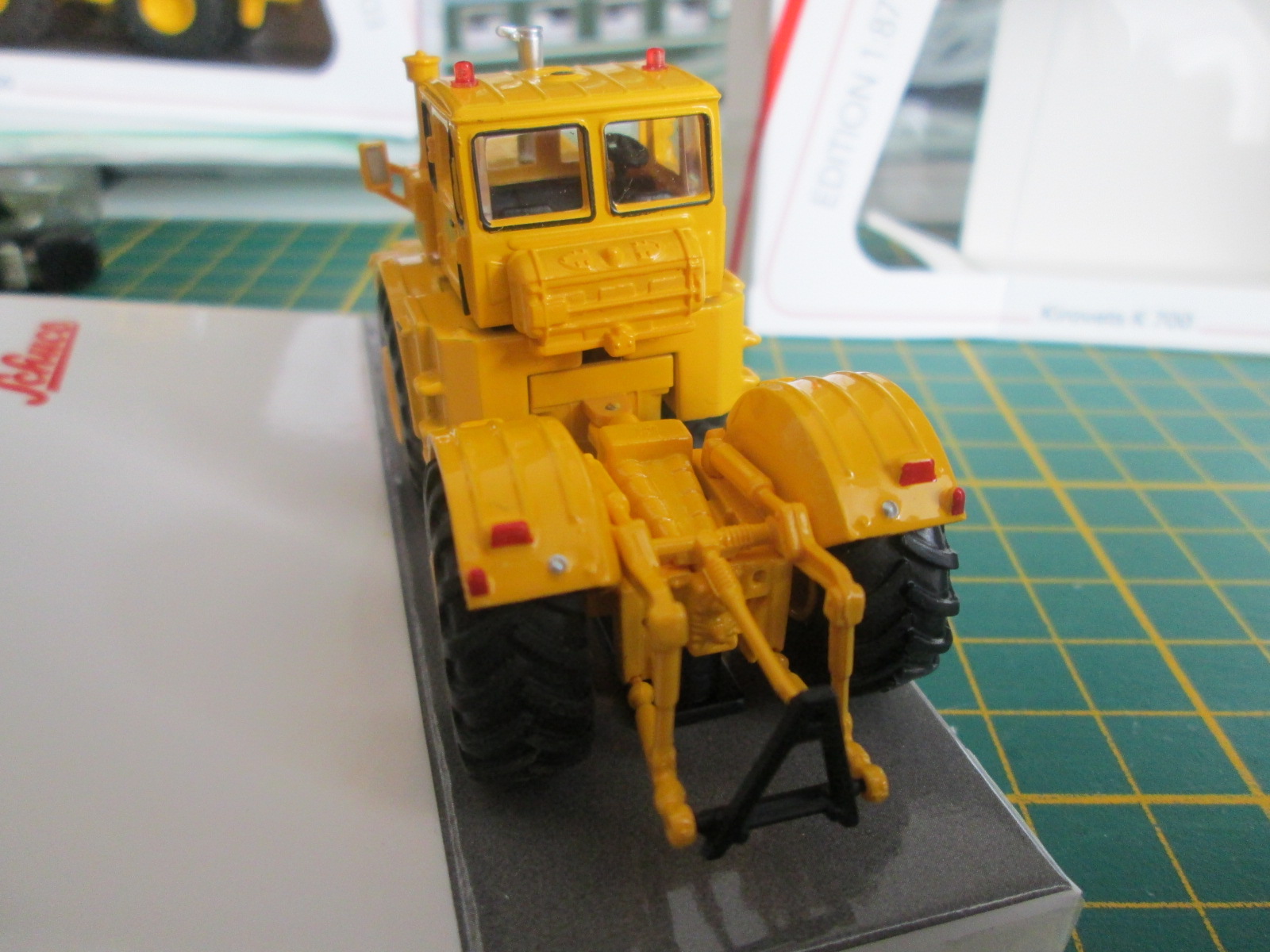

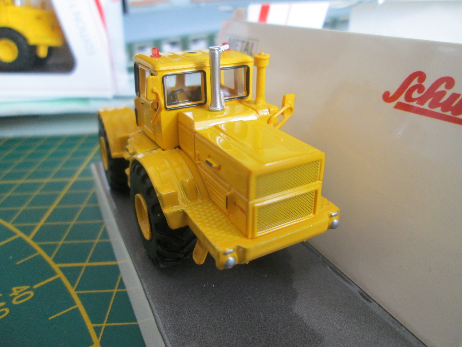

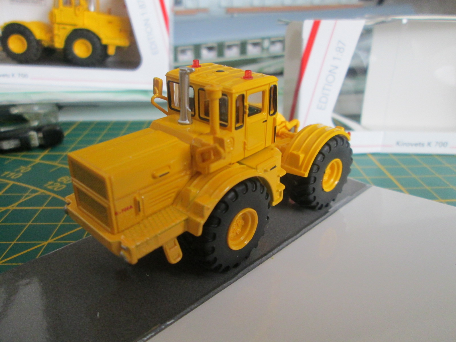

наверное мне надо было бы отдельную ветку по транспорту создать.

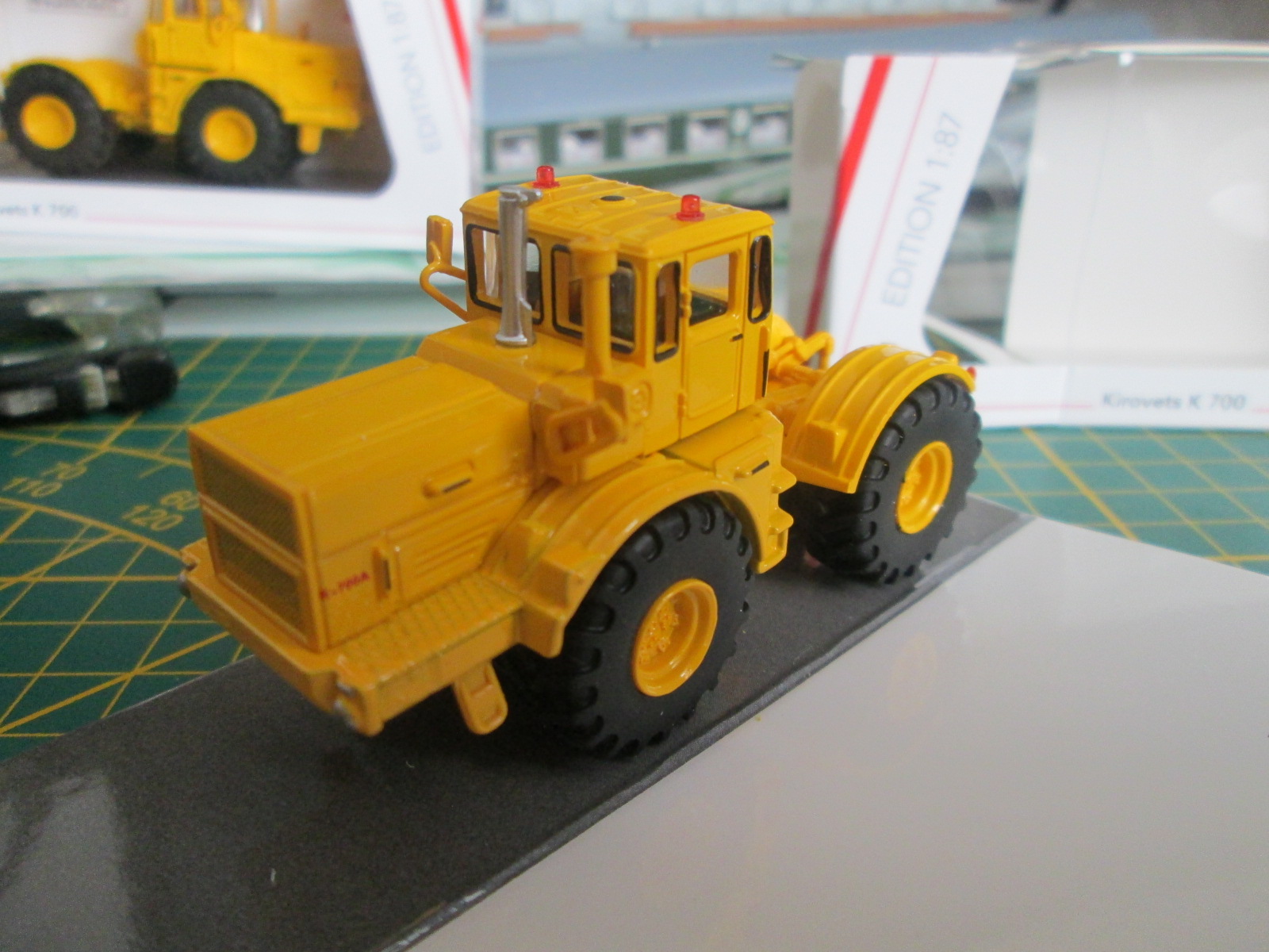

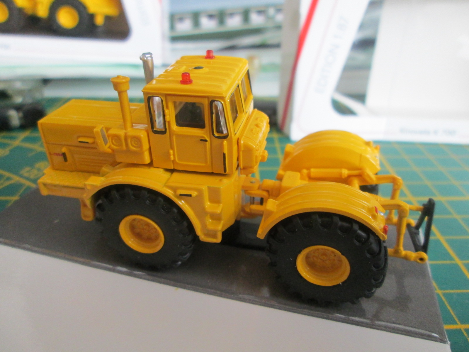

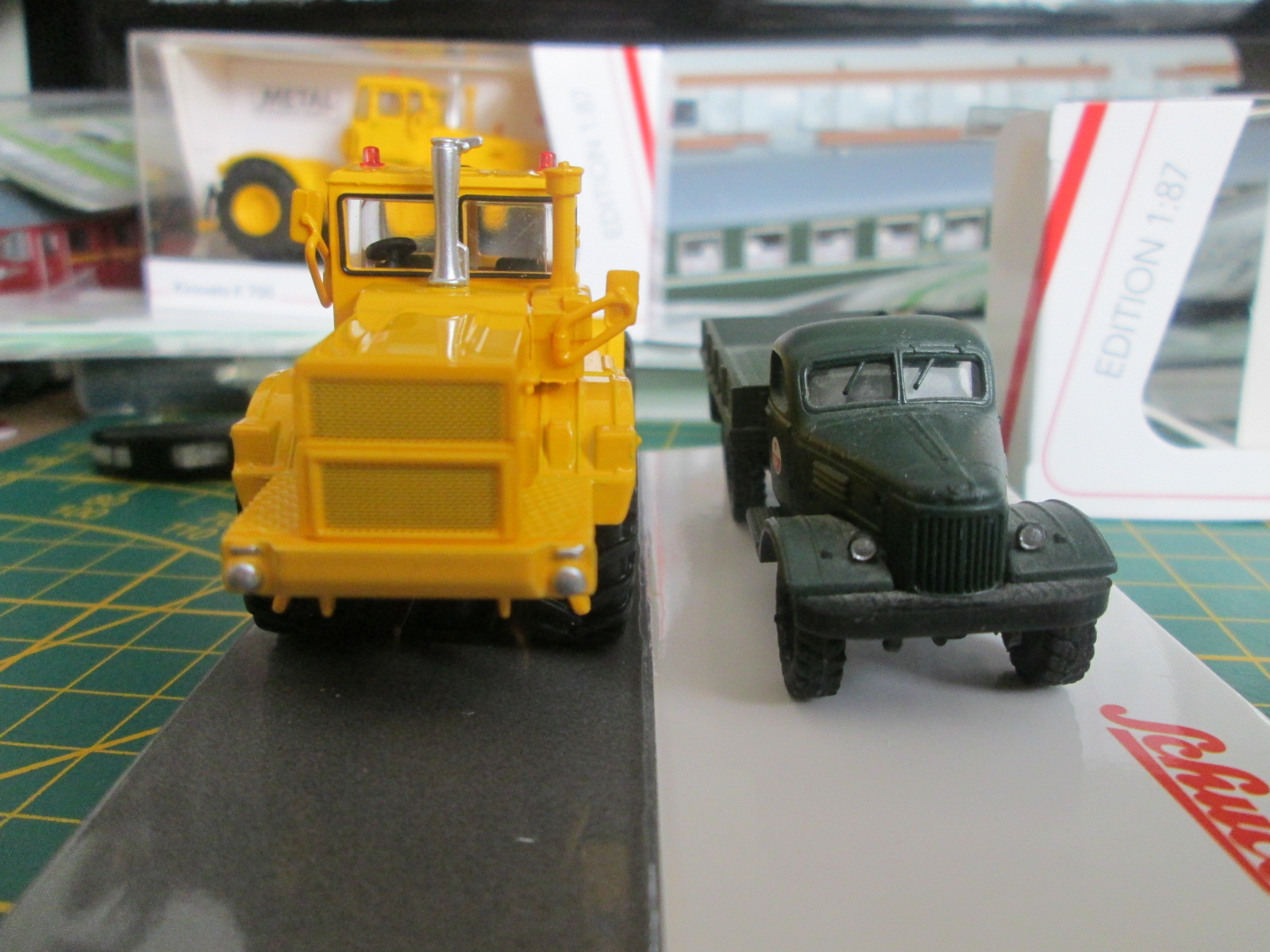

прикупил К-700. фирма Schuco, 1:87
Has thanked: 1204 times
Re: Это мой макет!
Неожиданно для себя, весьма понравился трактор. Поздравляю!
Been thanked: 3652 times
Re: Это мой макет!
"Шуко" классная контора.Льет в митоле.Поздравляю с такой хорошей моделью!

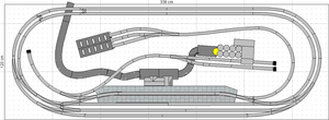

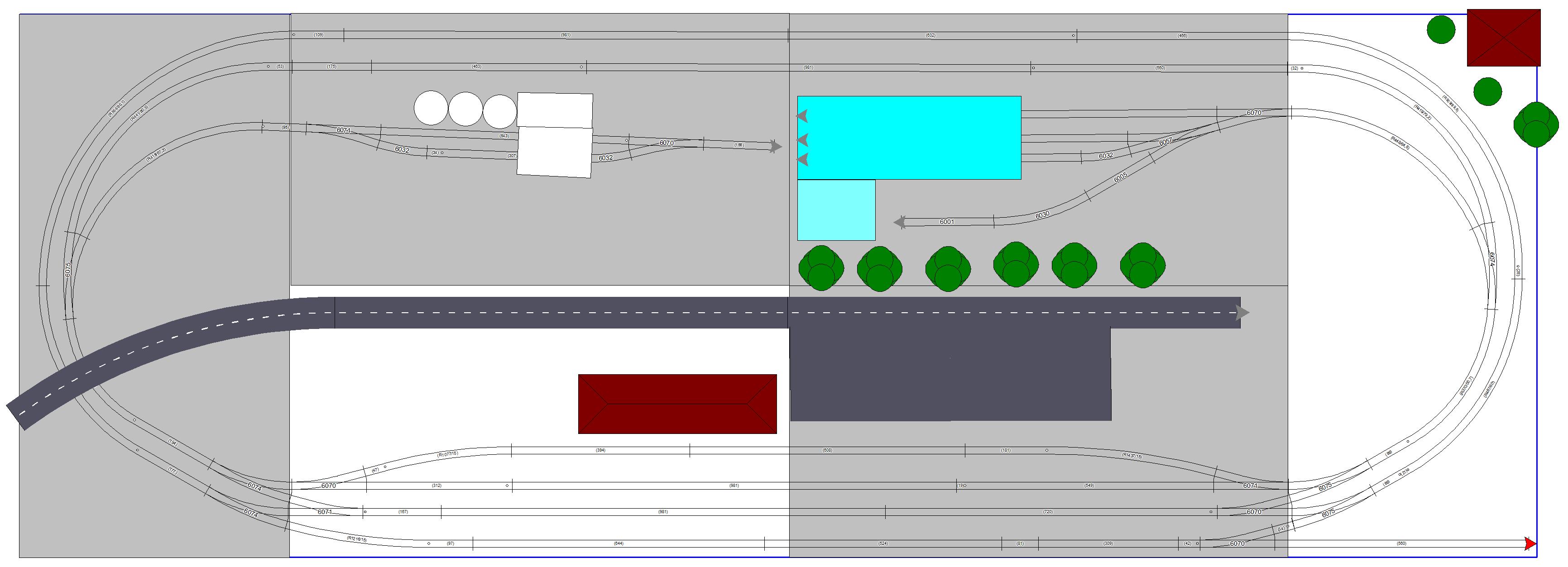

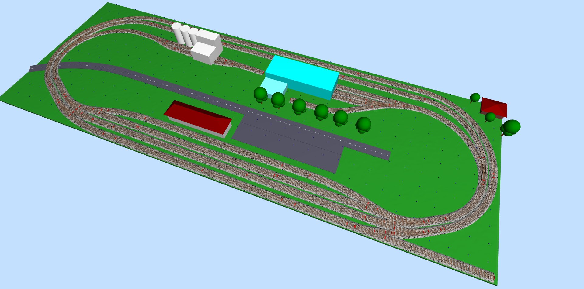

сколько же времени прошло. что ничего по макету не писал. и не было оч ем писать, так как интерес пропадал, да и убирал его опять из-за потопа

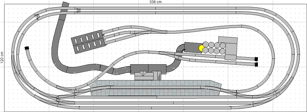

но вот на днях желание появилось поделать, и призадумался опять о переделке макета. осилил SCARM и нарисовал мой нынешний план
в целом смотрится мест много еще, но не нравится положение промзоны, если сделать, то между вокзалом и промзоной только дорогу протянуть. в итоге подумал надо перестроить часть. а это убрать часть стрелок и по другому пути переложить. дабы увеличить протяженность путей на вокзале и увеличить малость места. попробую перерисовать новое видение, хотя местами уже много приклеено рельса

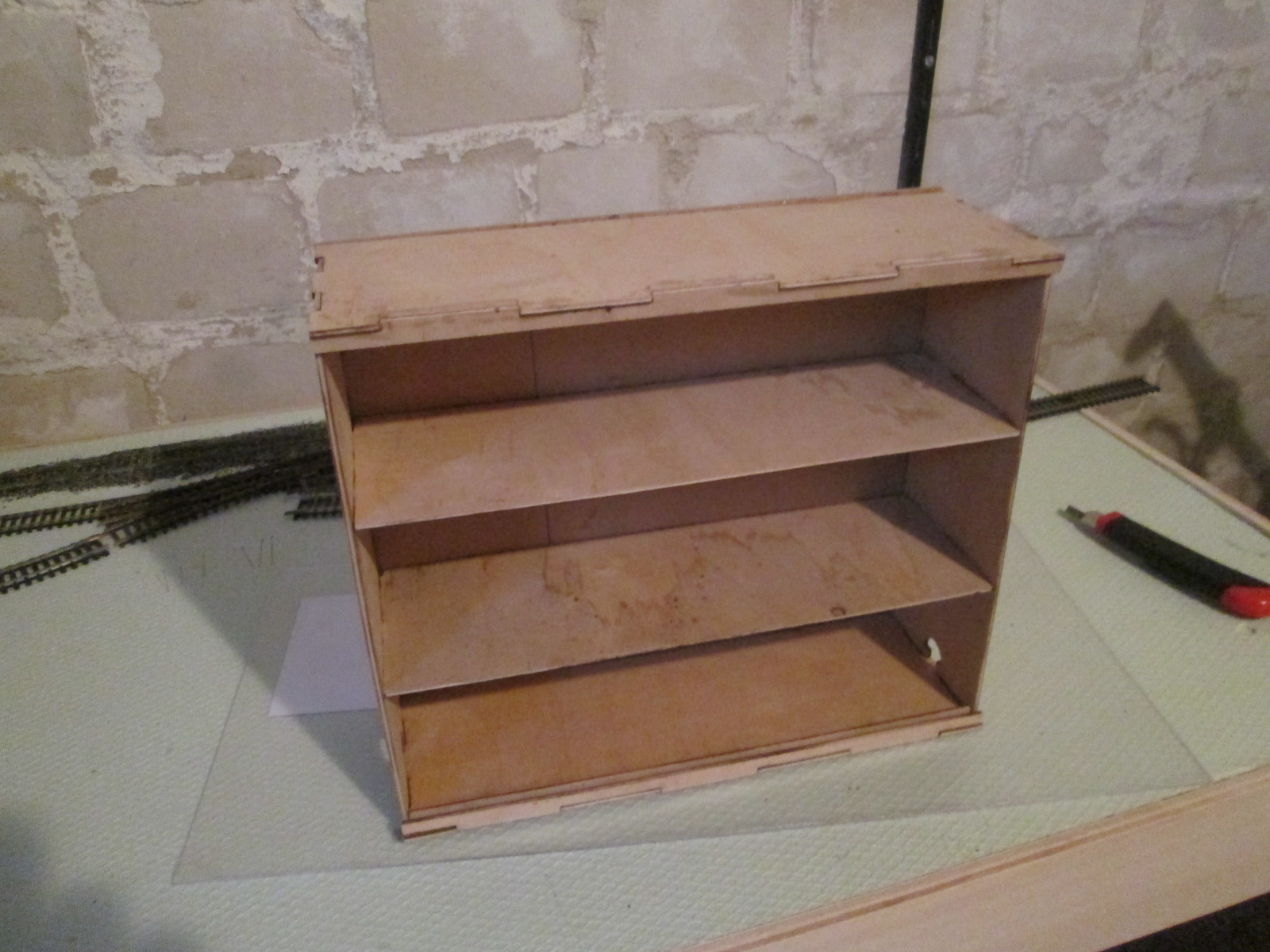

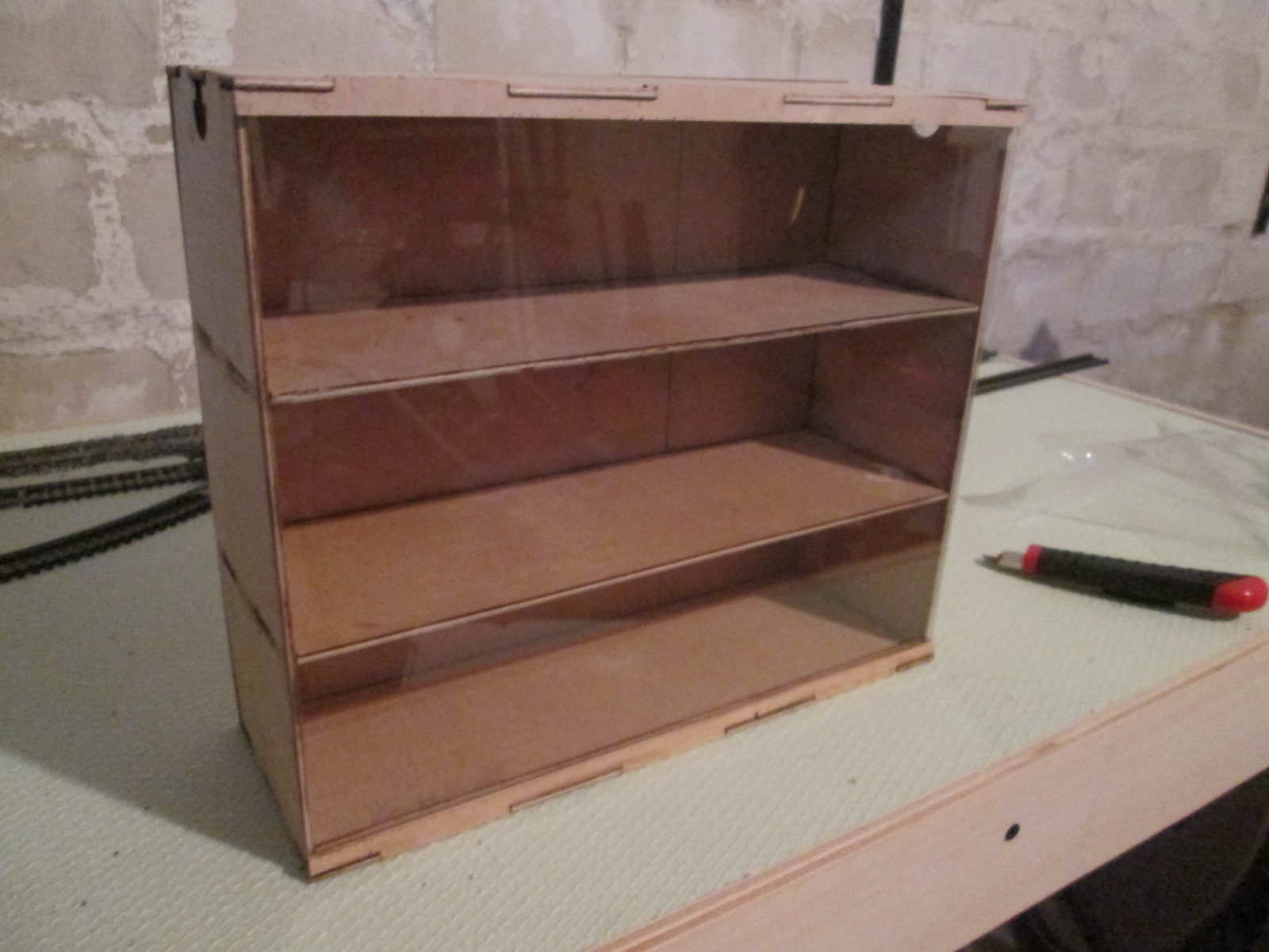

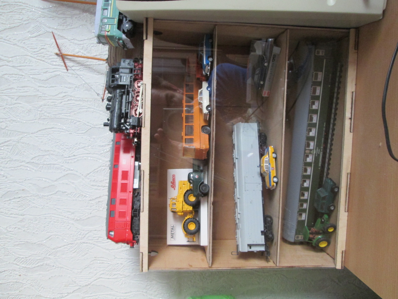

Re: Это мой макет!

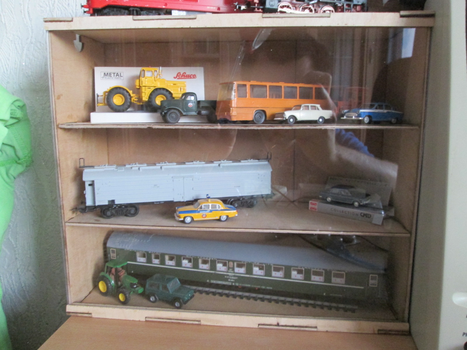

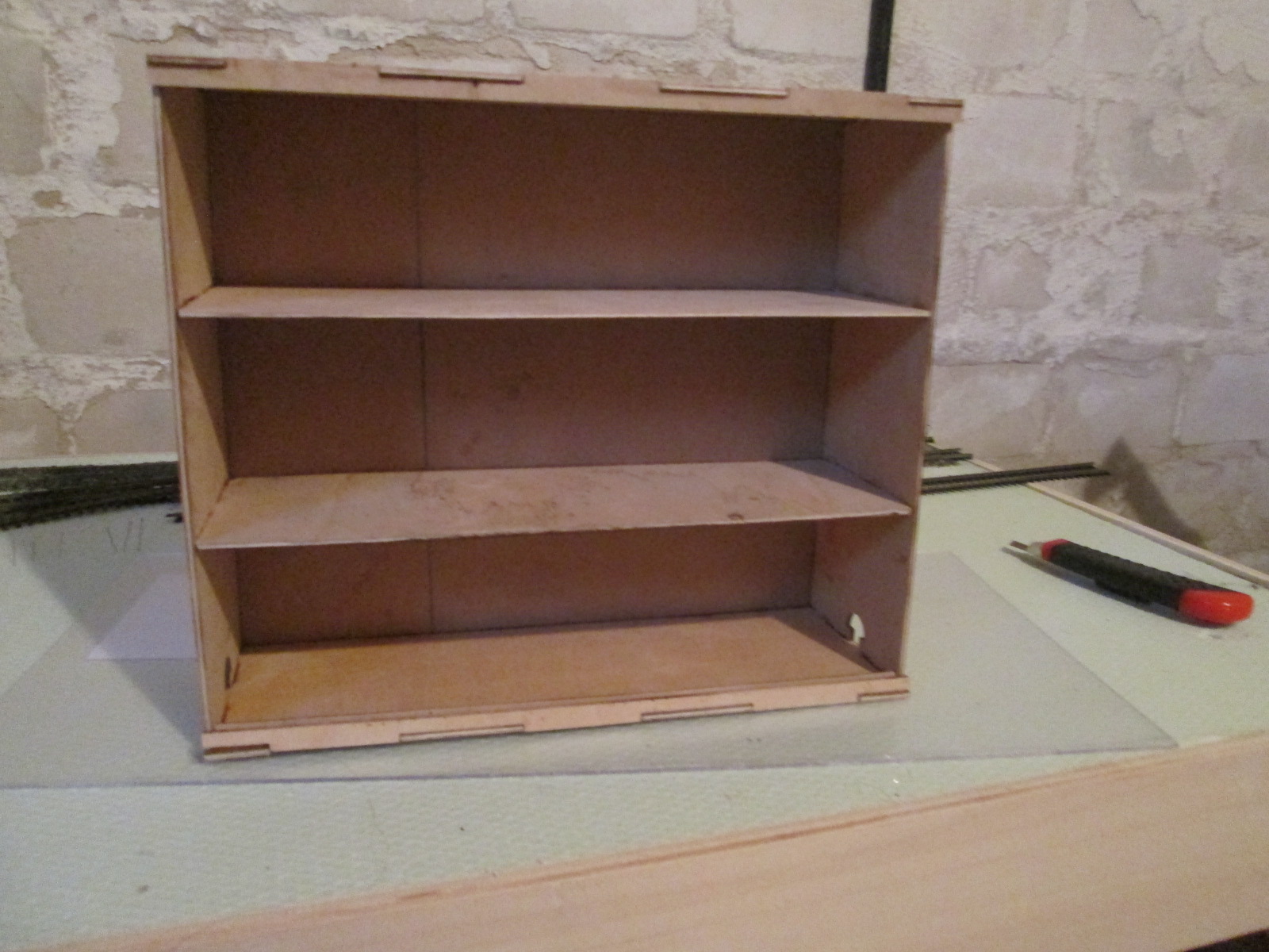

чтобы модели не валялись по столу и где попало, сделал для них боксик и спрятал туда часть коллекции
Повідомлень: 3431
Has thanked: 2339 times
Been thanked: 4503 times
Re: Это мой макет!
Afess писав:... убрать часть стрелок и по другому пути переложить, дабы увеличить протяженность путей на вокзале.
Убрать самый ближний к вокзалу путь. Толку от него никакого.
Главный путь можно сделать больше на 40 см если поставить стрелки несколько иначе.

Re: Это мой макет!
youdmit писав: Убрать самый ближний к вокзалу путь. Толку от него никакого.
вот, Юр Саныч, потому и пытаюсь сейчас хотя бы в программе перерисовать чтобы понять что и как. плохо одно что там на модули никак нельзя поделить чтобы увидеть где стрелочка находится.
Также думал над твоим вопросом про второй уровень. либо снизу как-то спрятать скрытыйц вокзал чтобы часть поездов там стояла, либо сверху как-то заделать
но даже если второй уровень пустить, и то пока никак не получается с этим. маловато пространства

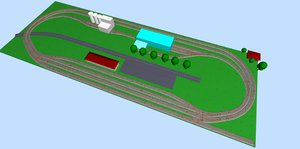

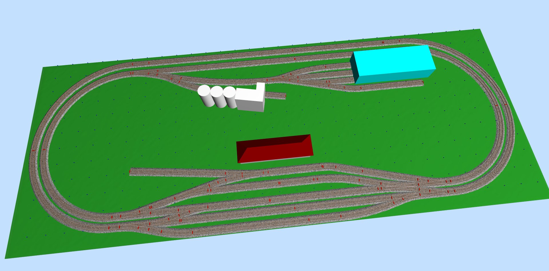

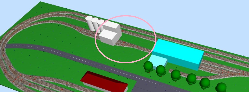

итак потратил денек чтобы более разобраться с программой и максимально проработать план макета
в целом выходит так
хотел еще больше элементов добавить, но программа выдала что надо купить лицензию чтобы можно больеш сделать. так что я достиг максимума элементов

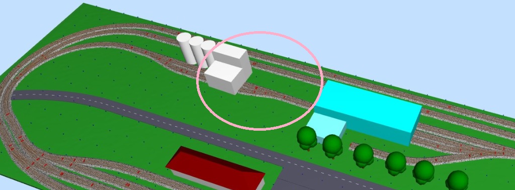

Re: Это мой макет!
Андрей, я несколько не осознал, что вот тут имеется ввиду:
Пути сквозь здание проходят, это имеется ввиду угольная погрузка или что?
Повідомлень: 1767
Has thanked: 12 times
Re: Это мой макет!
Muton писав:Андрей, я несколько не осознал, что вот тут имеется ввиду:
промзоны с тупиком для маневров. правда расстояние выбрал такое что влезет только клопик типа ТГМ или ТГК
а может и не буду делать просто 2 ветки сделаю под кран.так как в качестве промзоны еще не выбрано что делать
. Элеватор очень хочется, но только здание его будет возвышаться на полметра, хотя если были элеваторы и ниже. то могу и пониже сделать.
но есть вариант и просто склада под зерно
в селе у нас были такие вот склады с подъездными путями.

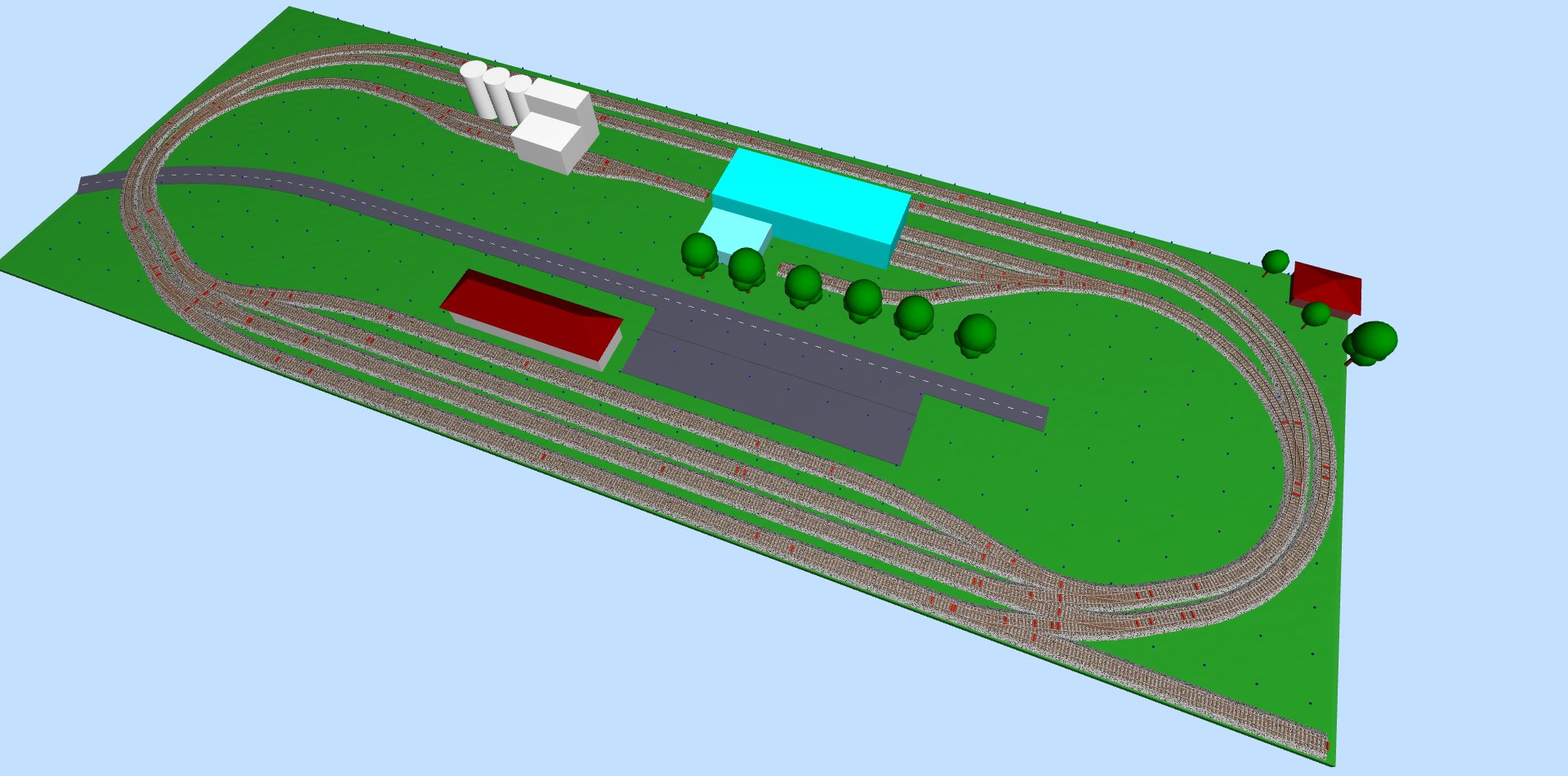

А вот так?
  • Радиусы кривых на главных путях наибольшие возможные, при этом никак не меньше 440 мм («R2»), иначе потом может оказаться, что какой-нибудь ПС по нему не идёт — будет очень досадно.
  • Трассы главных путей желательно делать быть как можно более плавными, не «дёргаными» (из чередующихся прямых и кривых).
  • Исходя из первых двух требований, а также ради максимальной полезной длины станционных путей в горловинах применены криволинейные стрелочные переводы («радиусные стрелки»).
  • Подъездные пути должны примыкать к станции, а не к перегону!
  • На двухпутном перегоне соблюдать расстояние между путями — не слишком близко, но и не слишком далеко, чтобы перегон выглядел двухпутным, а не двумя отдельными однопутными. Учитывая уширение межпутевого расстояния в кривых такого малого радиуса, межпутевое выбрано 60 мм (в прямой можно отвести даже до 50 мм, чтобы смотрелось как в реале).

railmodel писав:А вот так?
спасибо за идею, можно будет и так рассмотреть. попробую еще и сам нарисовать
подъездные пути какой радиус имеют? не R1?? у меня на перегонах радиусы R2 и R3, расстояние между ними по стандарту 62 мм по центрам. на станции по прямым также и на объездном (строилось все так из учета стыковой двух стрелок).
вот рисуются здания мелковатыми. а когда ан макете делается расчет оказывается места поболее надо. потому и хочется побольше выиграть места и под другие нужны. типа дома площадь небольшая. но спасибо буду рассматривать ваш проект. и попробую начертить. ну и да придется искать радиусные стрелки. надеюсь в эти выходные что-то выцеплю себе

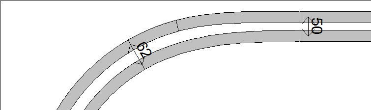

Afess писав: подъездные пути какой радиус имеют? не R1?
Подъездные пути имеют мин. радиус именно «R1» — 360 мм. Иначе не уместить.
Но там это допустимо: по ним не будут ходить поезда с паровозами, а только недлинные составы из коротких грузовых вагонов под маневровым локом — они нормально пройдут. Только на входе в круговые кривые нужно устроить переходные кривые для облегчения вписывания.
Afess писав: у меня на перегонах радиусы R2 и R3, расстояние между ними по стандарту 62 мм по центрам. на станции по прямым также и на объездном
Для двухпутки в кривых это норм.
На станции тоже: для установки мачтового светофора межпутевое расстояние в прямой должно быть не меньше 60 мм, чтобы соблюсти габарит приближения строений.
А вот на прямой 62 мм между осями путей — ИМХО, широковато: смотрится не совсем прототипно. Хотя и такие примеры можно найти в реале.
Но всё же, ИМХО, желательно отвести межпутевое расстояние на перегоне в прямой до меньших значений (хорошо бы до 50 мм).
Вот так:
переходные кривые на двухпутном участке
Afess писав: вот рисуются здания мелковатыми. а когда ан макете делается расчет оказывается места поболее надо.
Те, что я нарисовал — это первые попавшиеся, просто для примера.
Кстати, здания на макете можно делать в несколько меньшем масштабе: например, для H0 здания можно делать в масштабе 1:100 (кроме находящихся непосредственно рядом с подвижным составом — там разница может быть заметна).
Например, у зернового элеватора можно уменьшить диаметр и высоту башен.

railmodel писав:Подъездные пути должны примыкать к станции, а не к перегону!
Это, как разъяснили мне коллеги со Scaletrains, не факт. Обсуждался съезд с главного в промзону. Единственным непременным условием является наличие улавливающего тупика. Более подробно, с реальными примерами может рассказать Старина U.
Повідомлень: 353
Имя: railmodel
Has thanked: 22 times
Re: Это мой макет!
Повідомлення railmodel »
Да, в принципе возможно, но стараются этого избегать.
Однако в данном случае примыкание на перегоне, во-первых, съедает длину «чистого» перегона, а во-вторых не позволяет передавать составы между станцией и промзонами одновременно с магистральным движением.

railmodel писав: Подъездные пути имеют мин. радиус именно «R1» — 360 мм. Иначе не уместить.
может на промзону и нормально, но вот к депо маловато будет. Так как локомотивы будут у меня периода 1970-1990 годов, Сейчас делаю ТЭП10, Планирую и другие двухсекционные типа 2ТЭ10М, а для них наверное R1 маловат будет. потому и сразу после станции с перегона и рисовал по радиусу R2.
на данный момент именно так. раз подумал уменьшить. но спасибо за напоминание про сигналы. оставляю как есть.
согласен, самому не нравится малость.
Хоть Госты искал, но думаю что для макета можно уменьшить габарит, как и депо не смогу на 3-4 лока по длине достаточно хотя бы максимум 2 лока влезли
