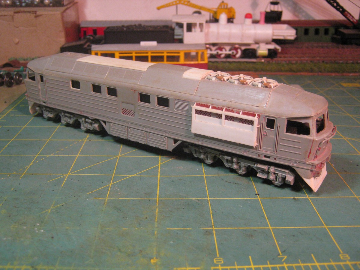

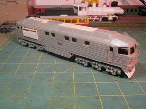

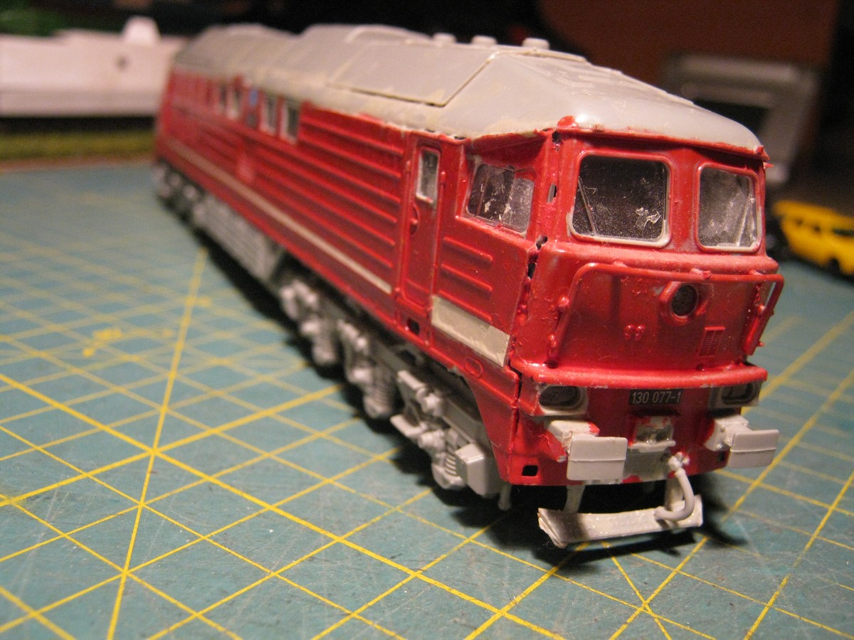

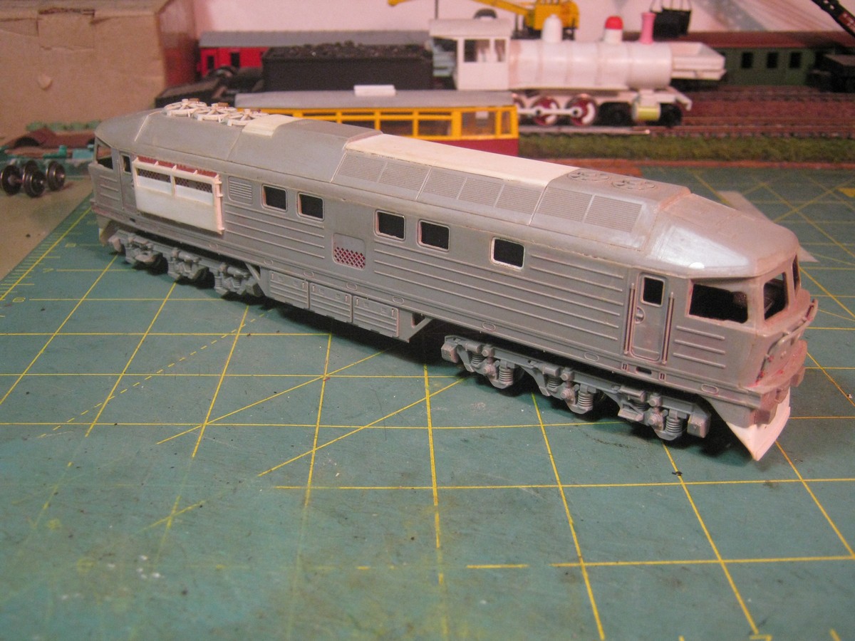

Это модель ТЭ109, обмоторенный кит от Revell. Тема выкладывалась на родственных форумах. Чтобы пост был не только на словах, выложу несколько фотографий.
Кит подразумевается такой.

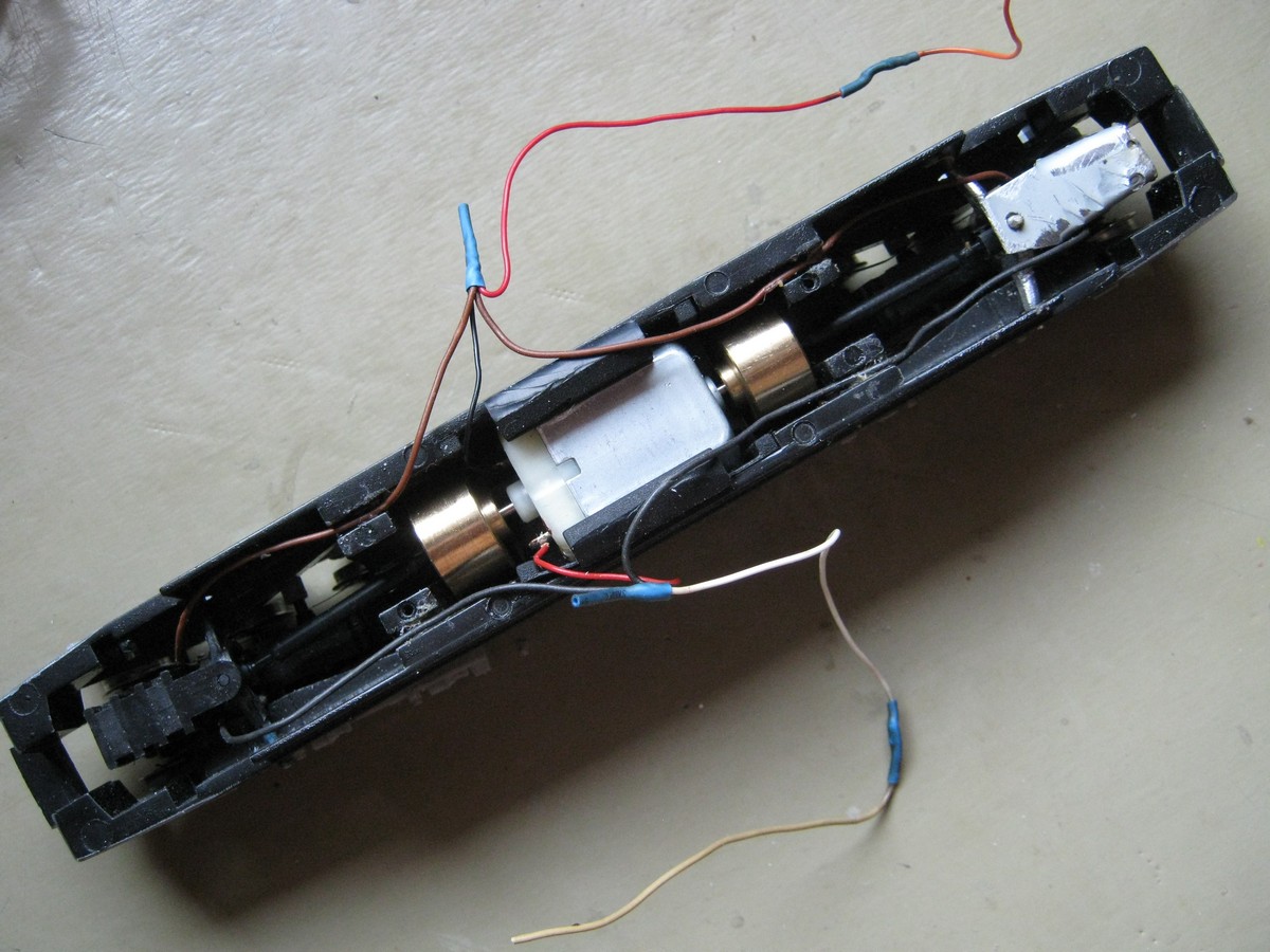

Наверное я ещё способен на безрассудные поступки потому, что ко мне этот тепловоз попал вот в таком состоянии.
Согласитесь, что надо быть достаточно смелым человеком, чтобы взяться за работу с таким исходником.
Судя по датировке фотографий в моей папке по ТЭ109, занимался этой работой в период с 13 по 26 мая 2014 г. Следует уточнить, справедливости ради, что перед началом работы исходник ровно год купался в тормозной жидкости, избавляясь от краски щедро наложенной неизвестным мастером, чтоб он был здоров...
Основные проблемы были решены и локомотив отложен до лучших времён. Всё на него есть. Надо дождаться Музу и закончить.

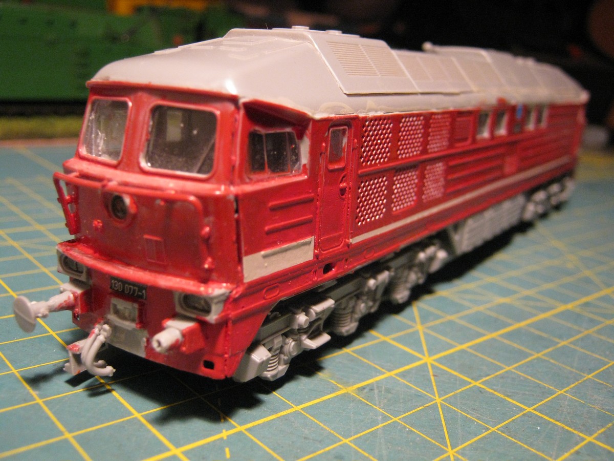

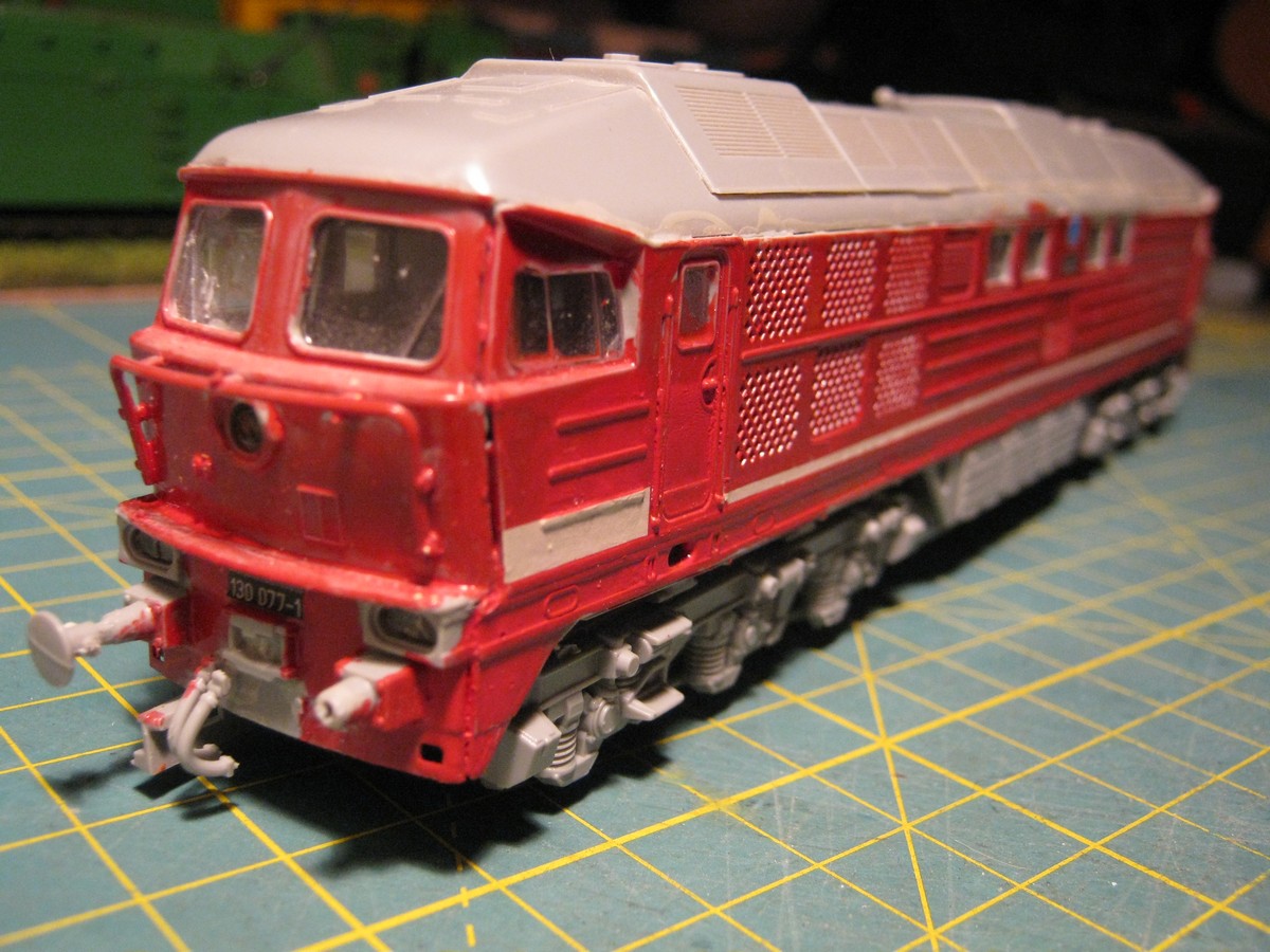

Сейчас модель выглядит так.
Stinky писав:...запуская шестиосный лок с элитной ходовкой, таки да - чистить рельсы
не обязательно. ;)
Согласен - ходовка в данном случае применена достаточно серьёзная. Против ESU сложно возражать. Очень качественное железо. Даже не совсем аккуратный ремонт одной тележки бывшим владельцем не смог навредить ходовым качествам.

Повезло как Дизельку! попал к мастеру.
youdmit писав:..Согласитесь, что надо быть достаточно смелым человеком, чтобы взяться за работу с таким исходником...
Зато наверняка достался очень недорого, а удовольствие от "выгодной цены" - это особенное удовольствие 8-) , и наоборот :evil: .
youdmit писав:.... щедро наложенной неизвестным мастером, чтоб он был здоров...
Наверняка делал ребёнок, детям простительно, их нужно хвалить и поощрять, и приучать постепенно. Я тоже так делал, нашел в гараже свое творчество 7-13 летнего возраста, прослезился прямо :( 8-) :shock: .
youdmit писав:...что перед началом работы исходник ровно год купался в тормозной жидкости, избавляясь от краски..
Это такой неспешный способ снятия краски? мне тож подходит для некоторых случаев. Пластик вижу не испортился.
Так а что это за щиты дополнительные по бокам на решетках? Мне нравится, солиднее становится - Тюнинг :!:

Barbosa_ писав:Это такой неспешный способ снятия краски? мне тож подходит для некоторых случаев. Пластик вижу не испортился.
Есть коллеги, имеющие отрицательные результаты и категорически отрицающие этот метод. Вероятно попадаются тормозные жидкости с агрессивными присадками, которые могут повредить пластик. Мой личный опыт основан на применении только одной тормозной жидкости - РосДот 4 (г.Дзержинский).
Была весьма популярна в среде автомобилистов и всегда заказывал в больших количествах в бытность владельцем автомагазина. По жидкостям других классов и других производителей, применительно к отмыванию краски, ничего сказать не могу.
И способ чаще не подходит под определение "неспешный". Всё зависит от краски. Классический семиоконник старого Пико, например, в свежей жидкости через час получился идеально чистым даже без применения щётки. В среднем на очистку одной модели требуются сутки.
В настоящее время, с подачи наших коллег, практикую снятие старой краски бытовой химией для засоренных систем слива и канализации. " Крот", например, неплохо себя зарекомендовал. Покупаю в порошке и делаю очень сильную концентрацию. Готовый жидкий ничего не берёт.

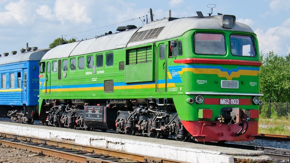

Barbosa_ писав:... что это за щиты дополнительные по бокам на решетках? Мне нравится, солиднее становится - Тюнинг

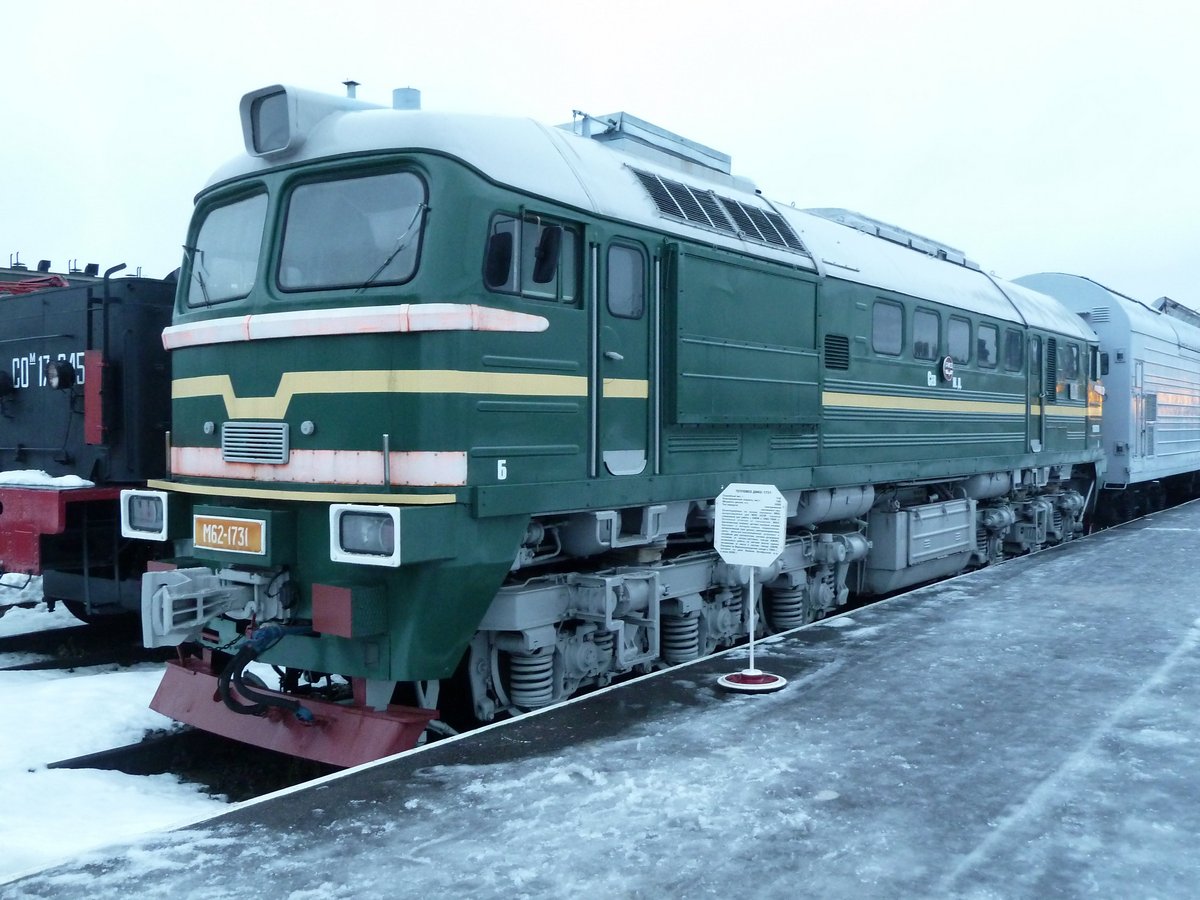

Это не тюнинг, а штатное оборудование тепловозов ТЭ109 и М62 для условий эксплуатации в СССР - маты зачехления.
Эксплуатация этих локомотивов в вариантах BR130, BR120 и проч. была обусловлена погодными условиями стран импортёров и не требовала установки данного оборудования.

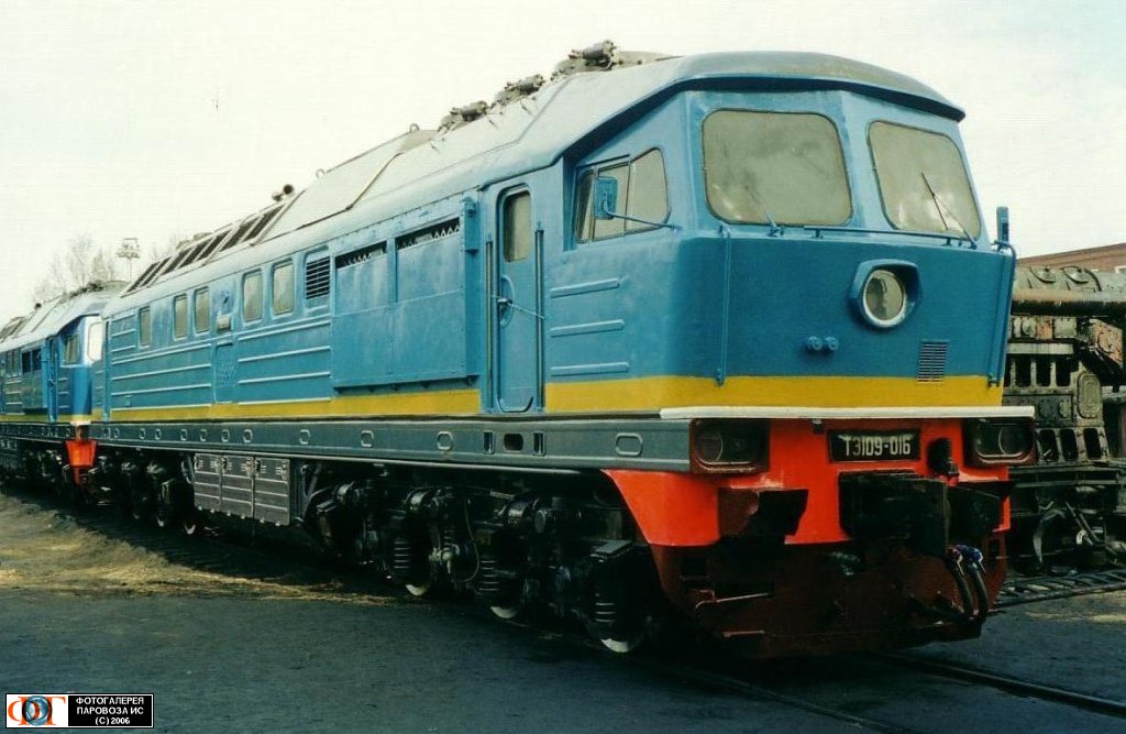

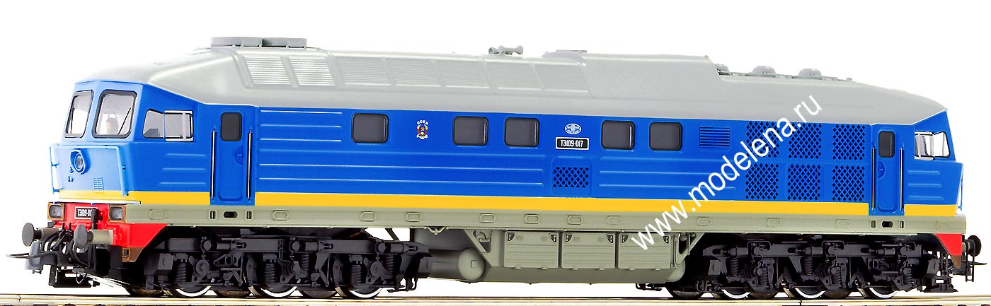

Виктор,применительно к этой модели никогда не выйдет потому, что изначально комплектной модели ТЭ109 никто не выпускает. Комплектными они становятся только после тщательной доработки, перекраски и оплаты 200 у.е. за донора, который якобы ТЭ109-017.

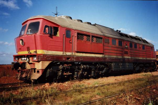

Посинел он, кстати, уже в музее. Знатоки утверждают, что в реальной эксплуатации на СЖД не было ни одного ТЭ109 в такой окраске. Не проверял, честно говоря...

youdmit писав:Посинел он, кстати, уже в музее.
Не в музее. В музее их нет, есть одна секция 2тэ109 в Белоруси и все. Синими были две машины 016 и 017 которые в 90-х годах хотели продать в монголию . Они прошли полный капитальный ремонт и были покрашены в синий цвет. Однако сделка не состоялась, машины простояли под забором несколько лет, после чего были успешно порезаны на лом.Так что да, в таком цвете ТЭ109 никогда не ездили.

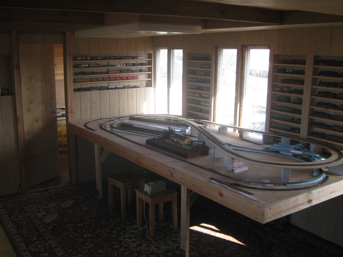

youdmit писав:Надо пройти перевал зимнего солнцестояния. С 27 декабря день начинает расти и начинается новая жизнь.
Как-то странно эта новая жизнь началась в этом году. Закончился первый квартал - у нас ни одного собрания... :(
Парни, а ведь ВЕСНА!

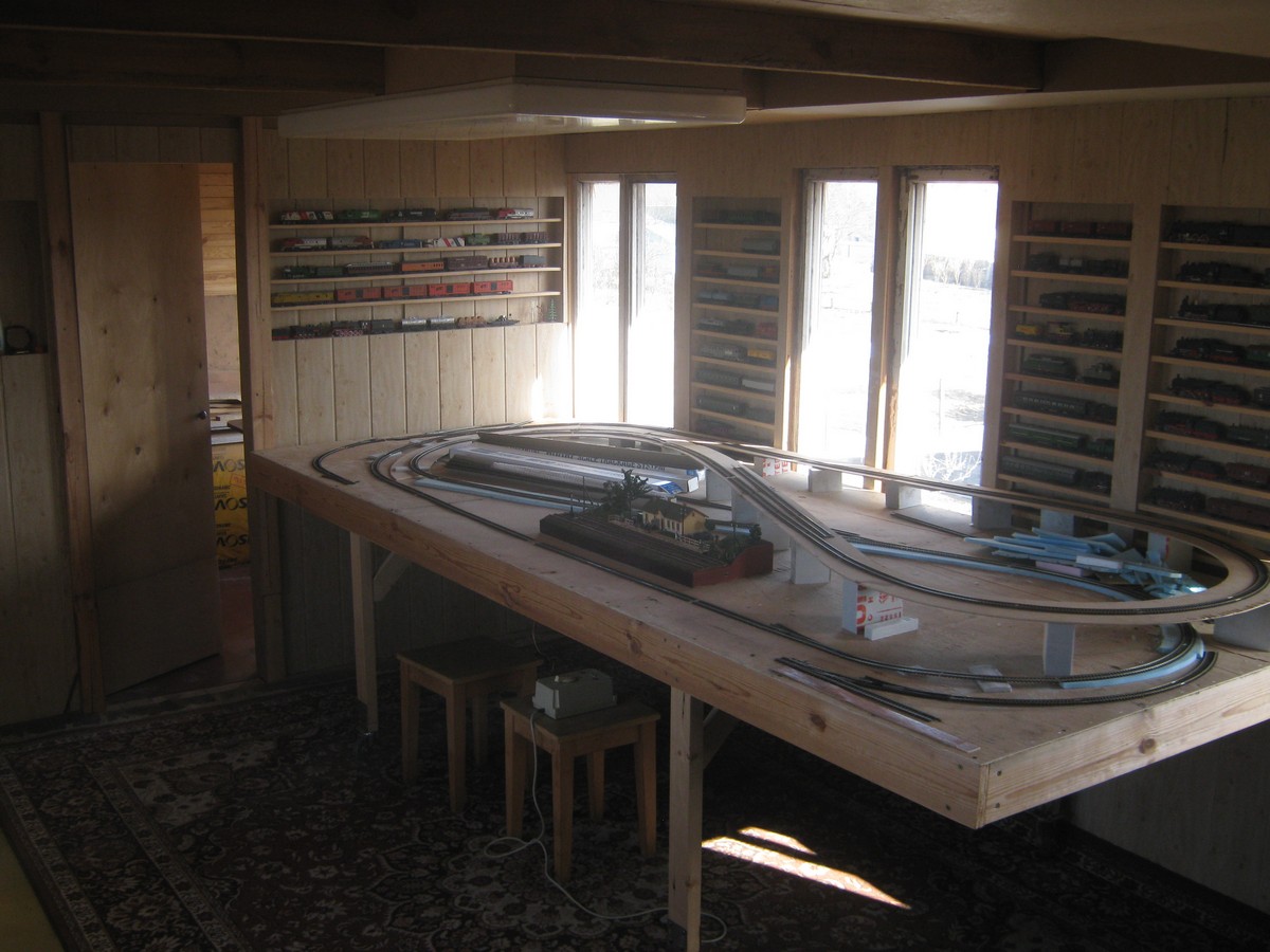

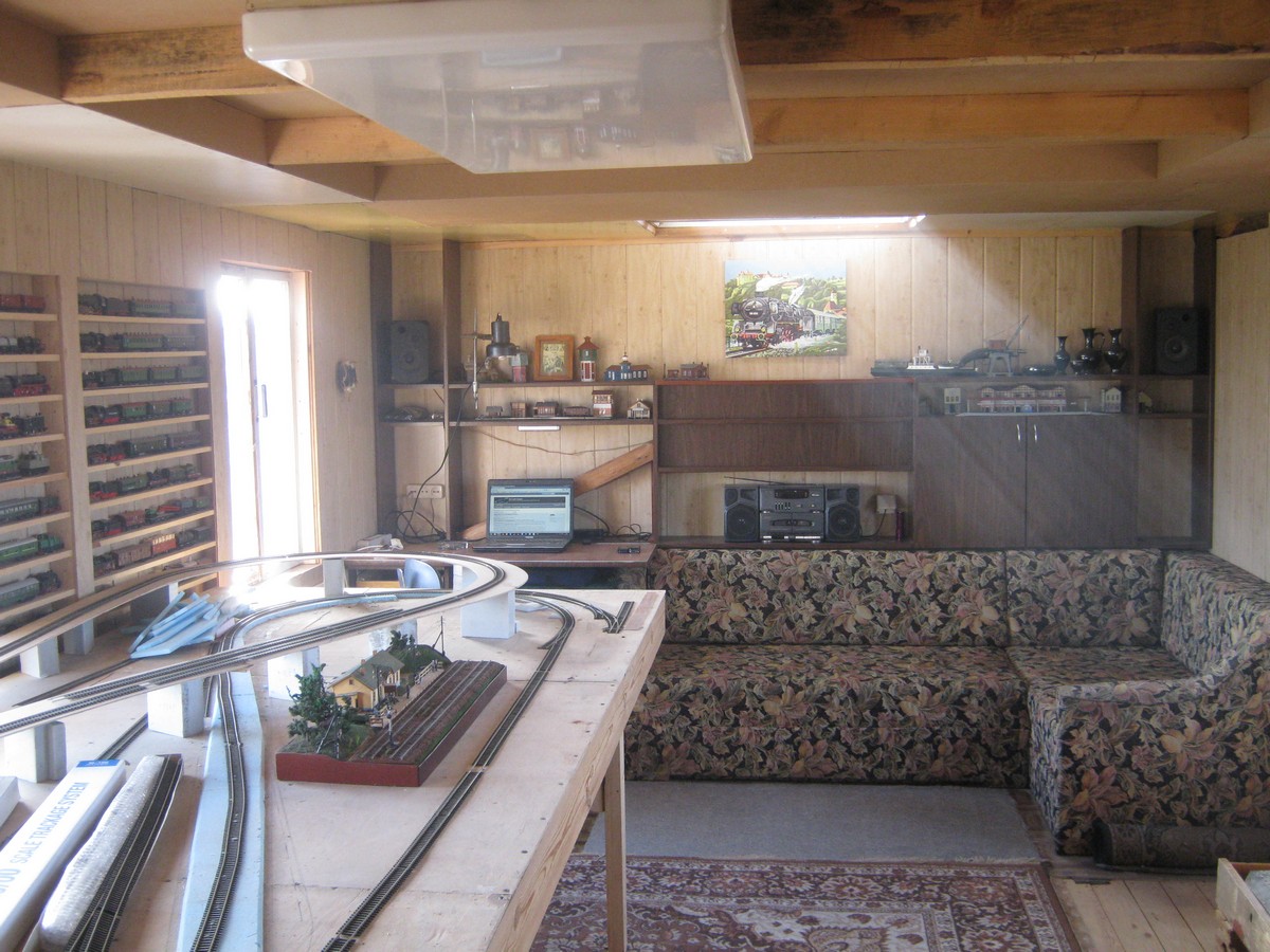

По макету продвижения ноль.. Запретил всем курить в доме, в старом кабинете на втором этаже тоже завязал курить. Моя курилка теперь возле макета на третьем этаже, что отлично заметно на дымке возле светового люка... ;)
Но перекуры с созерцанием полигона пока результата не дали.

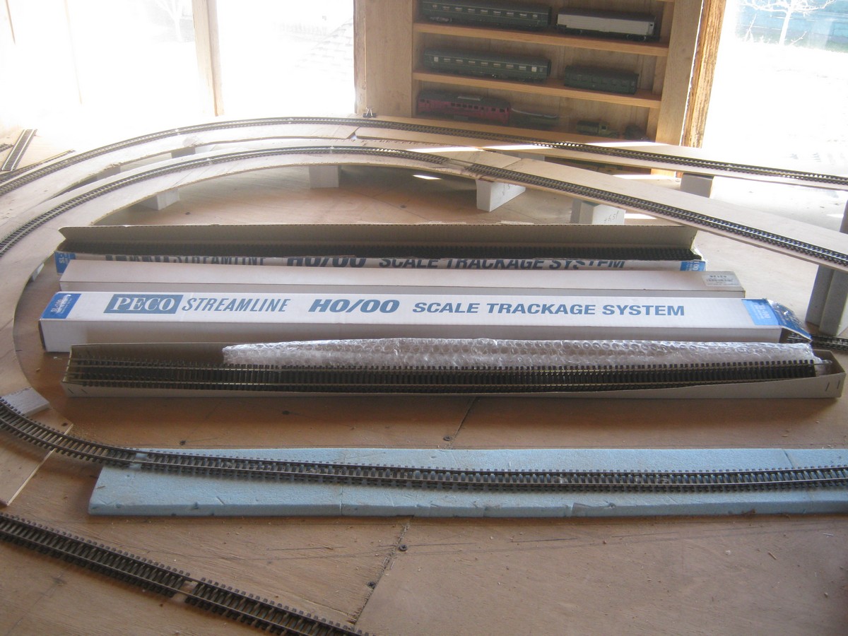

Ранее остановился на том, что не хватало флексов. Исправил это дело и по ходу дела сообразил, что надо покупать пачками, а не поштучно. Никогда они не будут лишними, если реально моделить.
Сейчас для строительства макета есть всё, но не хватает какой-то идеи, которую никак не могу ухватить за хвост. Явно нужна Муза... :roll:

PECO флексы - прекрасный выбор!
Нравится Мне Ваш "Кубрик".
Я хочу озвучить свои соображения по макету, что я считаю нужным учесть.
- участок для стационарной "фотосессии" подвижного состава, создающий фон и соответствующую обстановку.
- Один круг полностью на одном уровне (это полегче), второй круг с подъёмами и спусками (это посложнее), ведь локи разные могут к Вам в гости "приехать" :D .

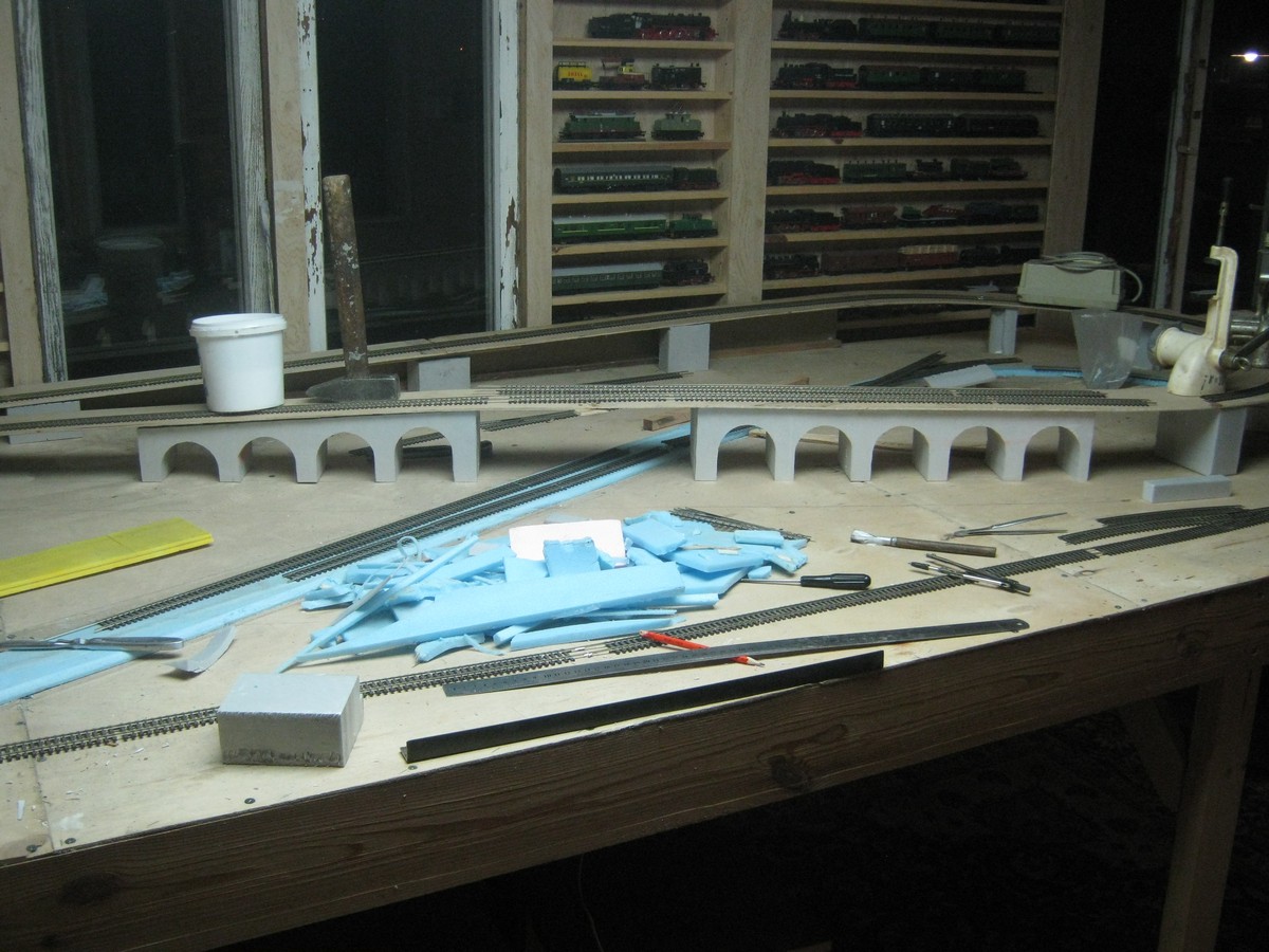

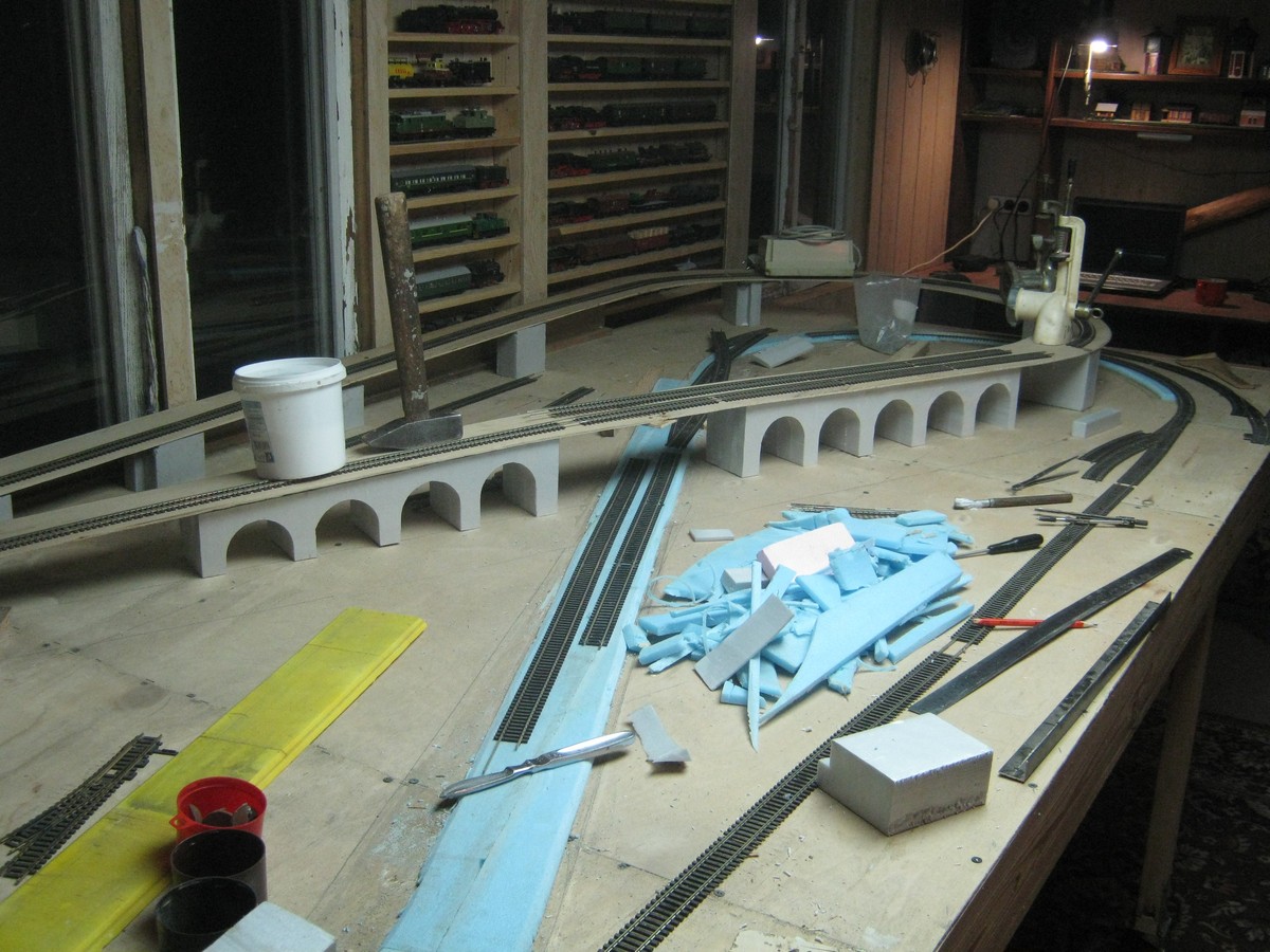

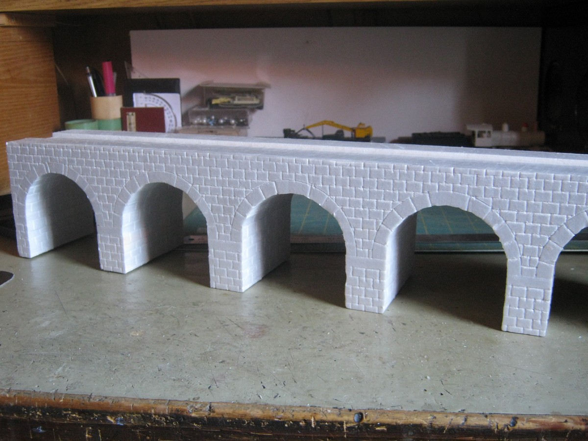

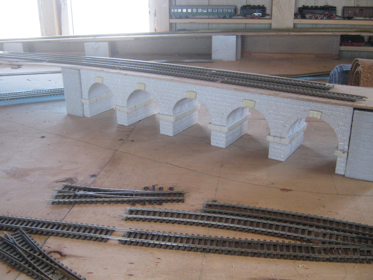

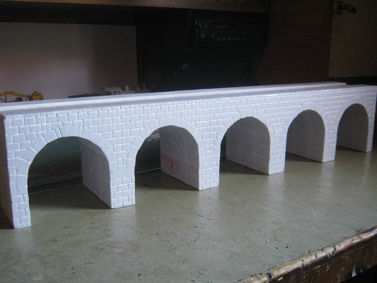

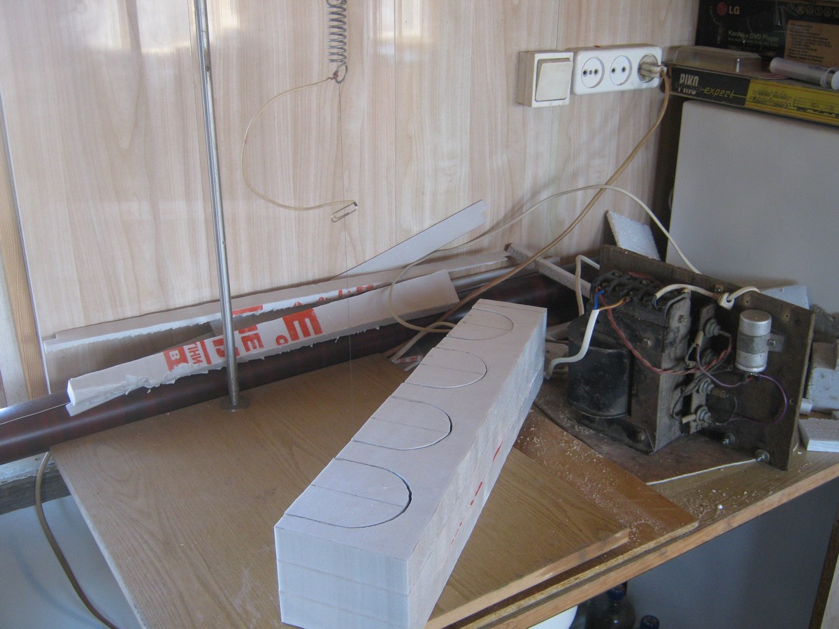

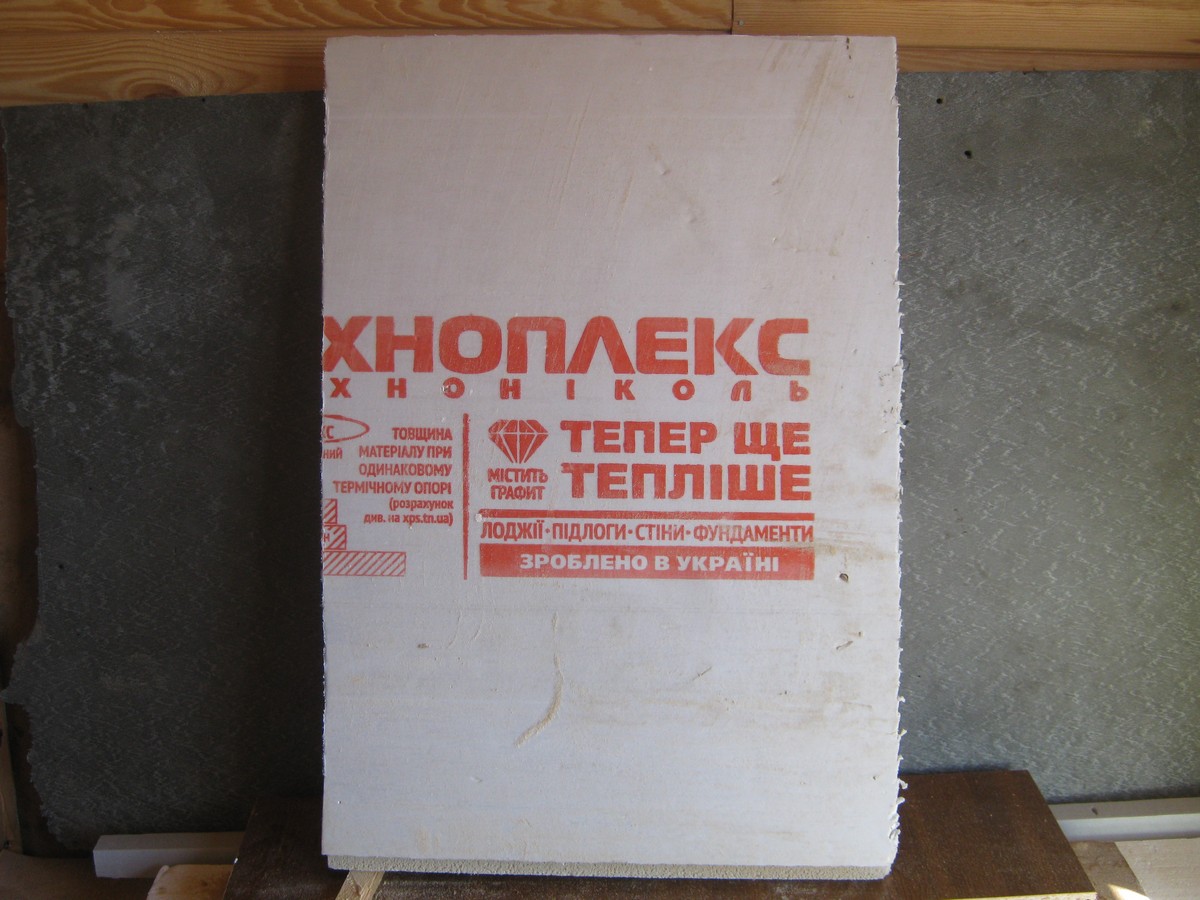

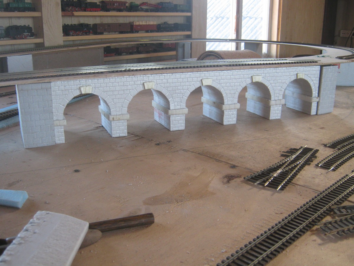

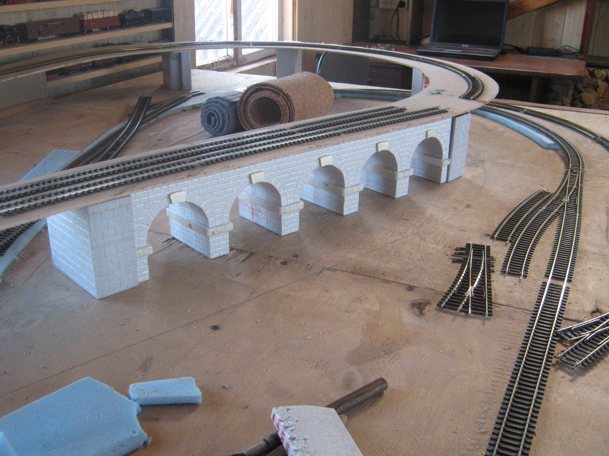

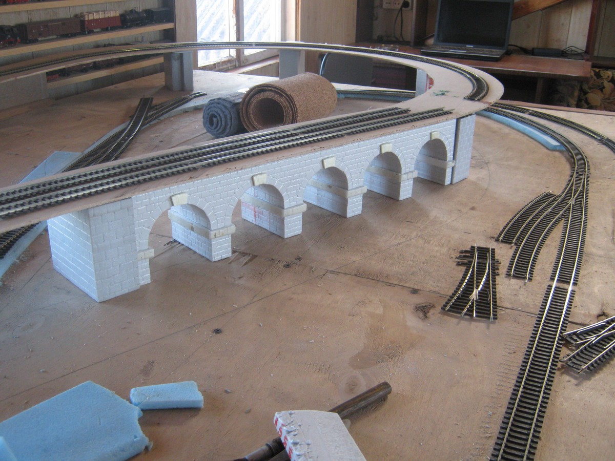

Такой виадук реально сделан в перекуре.
Примерка.
Использованы куски техноплекса толщиной 30 мм. Склеен пакет в три слоя. Для однопутного можно меньше. Арки вырезаны на самодельном терморезаке.
Если бетонный виадук не устраивает, то перекур можно сделать чуточку затяжным...
Можно и не курить - под чашку кофе тоже нормально получается...

Какая годнота!

Впечатляющие конструкции!
ЮрСаныч, а чем делали "каменную кладку"?
