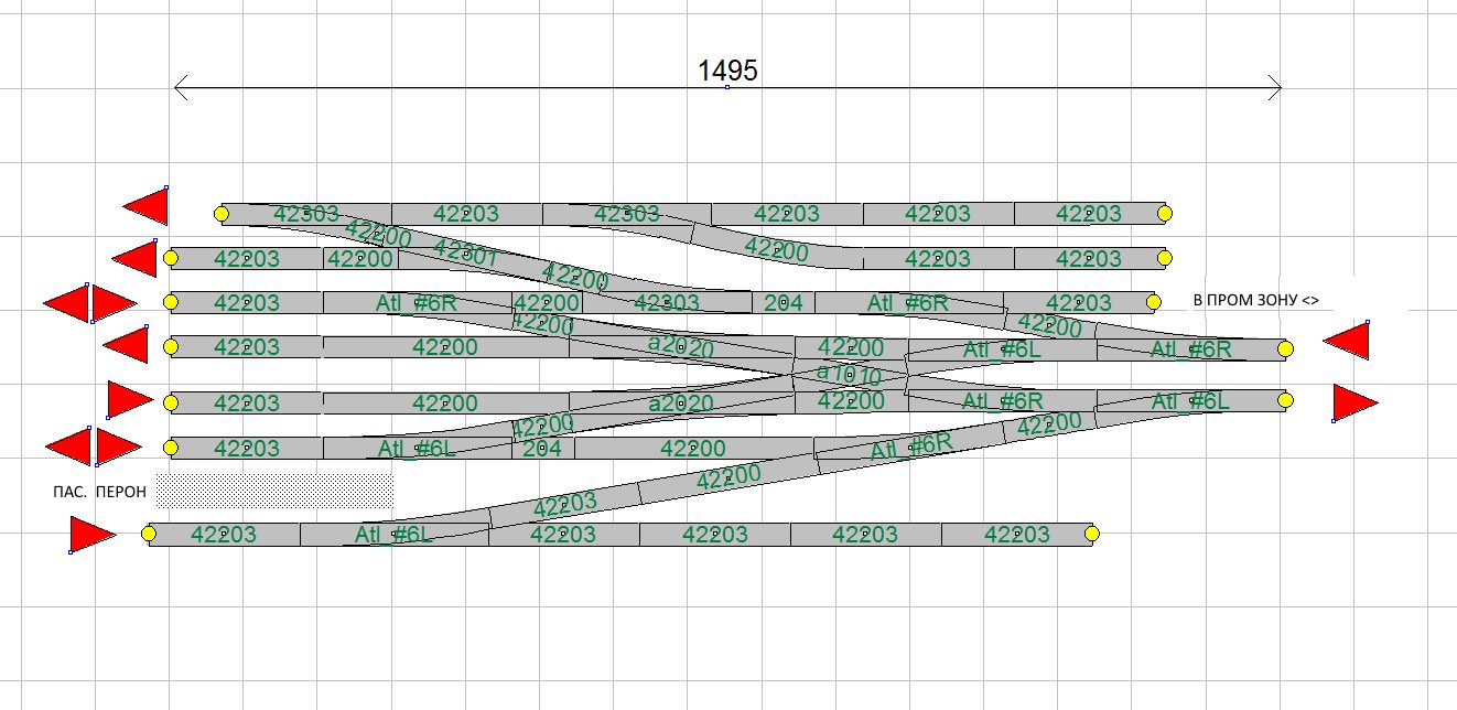

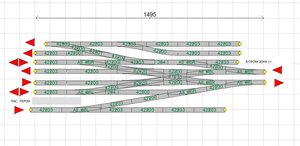

Ще одна спроба запихнутись в розмір. Копіювати реальні станції важко. Вони всі розтягнуті.
Зверху три вантажні колії і вихід в пром. зону(можливо буде дві ). Знизу дві колії пасажирські.
Між ними - велика платформа (7,5см) . У центрі - дві основні колії.
Стрілки Atl_#6 - 9.5град. Інші 12град.
По ходу основних колій (у центрі) - два простих перехрестя #6 (9,5гр.).
Від англійських відмовився, можливо багато аварій. Або повзати через них.
Червоними стрілками позначено ймовірний напрямок руху.
Якщо брати довжину колії для пасажира умовно 2м. ( 5 пас. вагонів + лок + "зона" до стрілки ),
то маємо 5м станцію.....немало. Як на Ваш погляд такий варіант?

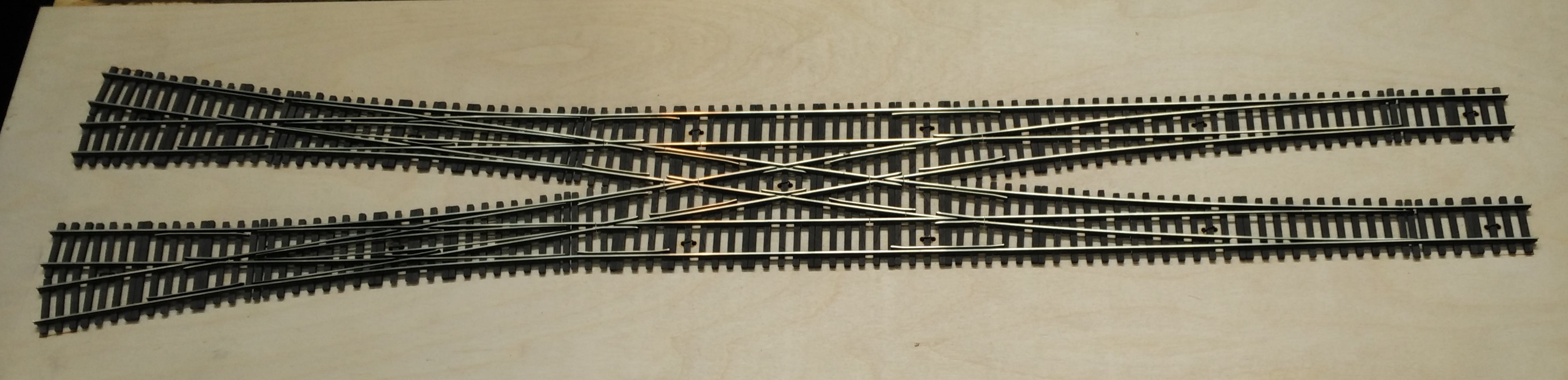

Знайшов фотку, про яку думав за схемою.
пс. робота моделіста з Угорщини

Re: Ужгородський Модуль HO. Початок
Да,уж тут пальчиком уже не потыцкаешь...Muton писав:Суровая стрелка
