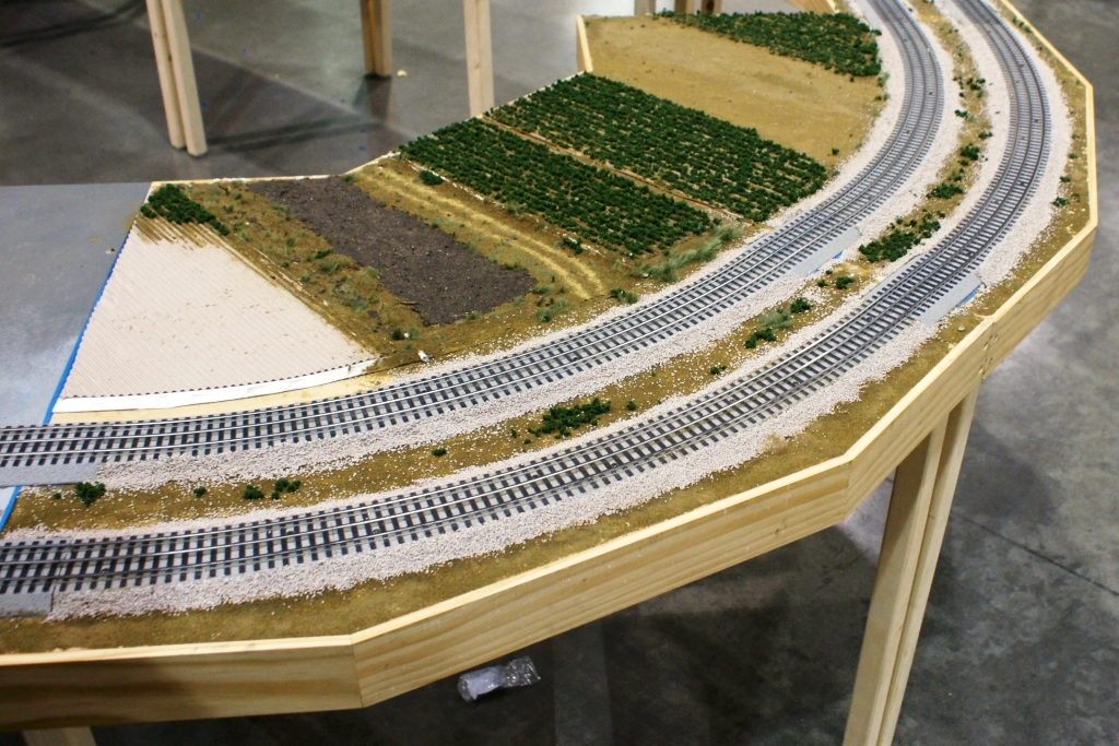

="VolodyaM"] Не по нашій темі але декілька фото з угорської виставки. Модуль тільки готувався до відкриття, не дали роздивитись. "Ноги" у них металеві.
Дуже цікаво!!!!! Є у вас ще фото з тієї виставки або ж посилання на їх ресурс?

Це всі фото. Шкода :( . Проходили там перед відкриттям (швиденько).

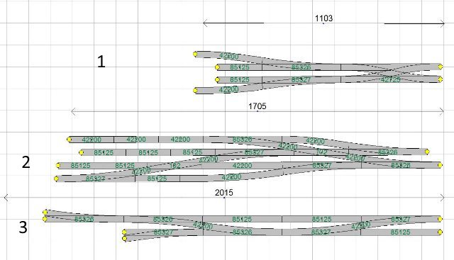

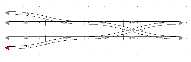

Питання по схемі горловини станції. Знань мало (нема) :oops:
Є ВЕЛИКЕ бажання вхідні та вихідні стрілки та з'їзди поставити - #6 (+-30см довгі).
Цікавить варіант двоколійної схеми руху, з можливістю вх./вих. на любу колію станції.
Накидав схему:
розміри в см.
Чи правильно буде використати сх.1 (найкоротша)?
Мутити як сх.2 або витягатись в сх.3(найдовша)?
Англійську стрілку не передбачав на "вхід" взагалі.
І як це все світлофорами обкласти?

Привіт Володя.
Якщо я не помиляюсь, це рельси Піко. І ти хочешь використати 3шт. WR і 3шт. WL
По схемі №1 не зрозуміло, що це за перехресток справа? Це 2 WR 2 WL і К30? Якщо так то все "пляше".
По схемі №2. Вона занадто громіздка. Там ще є 2шт.К15? Тоді з 2 ої колії не виїдешь і заїзду на 3 немає.
По схемі №3 все "пляше" як і у 1 ої. Але вона занад то довга.
Перша схема на мій погляд найкраща.
Цікаво що скажуть інші камради.
А от з світлофорами сам голову ламаю :oops: я також далекий від того :lol:

Привіт. Схемка мішана: роко + тіліг + самопал( створене ). Для прикладу накидав. А реально буде АТЛАС 100 (2,5мм).
Мене цікавить - "можливо / неможливо" використання на в'їзді станції ПОДВІЙНОГО перехрестя, як на №1.
На №2 схемі ставилась задача з крайніх попасти на любу з вхідних колій (дві центральні - умовно однонаправлені вхід і вихід ).

VolodyaM писав:Привіт. Схемка мішана: роко + тіліг + самопал( створене ). Для прикладу накидав. А реально буде АТЛАС 100 (2,5мм).
Можливо все!:) це ж ваш макет. Якщо ж наближатись до реальності пострадянської, то схема 3 є ідеальною. Якщо необхідно економити місце-схема 1.
2 занадто складна й неправдива:)

4erep_pashka писав:Можливо все!:) це ж ваш макет. Якщо ж наближатись до реальності пострадянської, то схема 3 є ідеальною. Якщо необхідно економити місце-схема 1.
Я теж так думаю. Але варіант №1 ніколи НЕ бачив на планах станцій.
Re: Ужгородський Модуль HO. Початок
Первый вариант можно встретить очень часто у Австрийцев и у южных Немцев

Тоді №1 візьмемо за основу.

Схема №2 в пострадянському просторі навряд чи використовувалась. Принаймі, обїздивши половину Укрзалізниці, я такого не зустрічав.

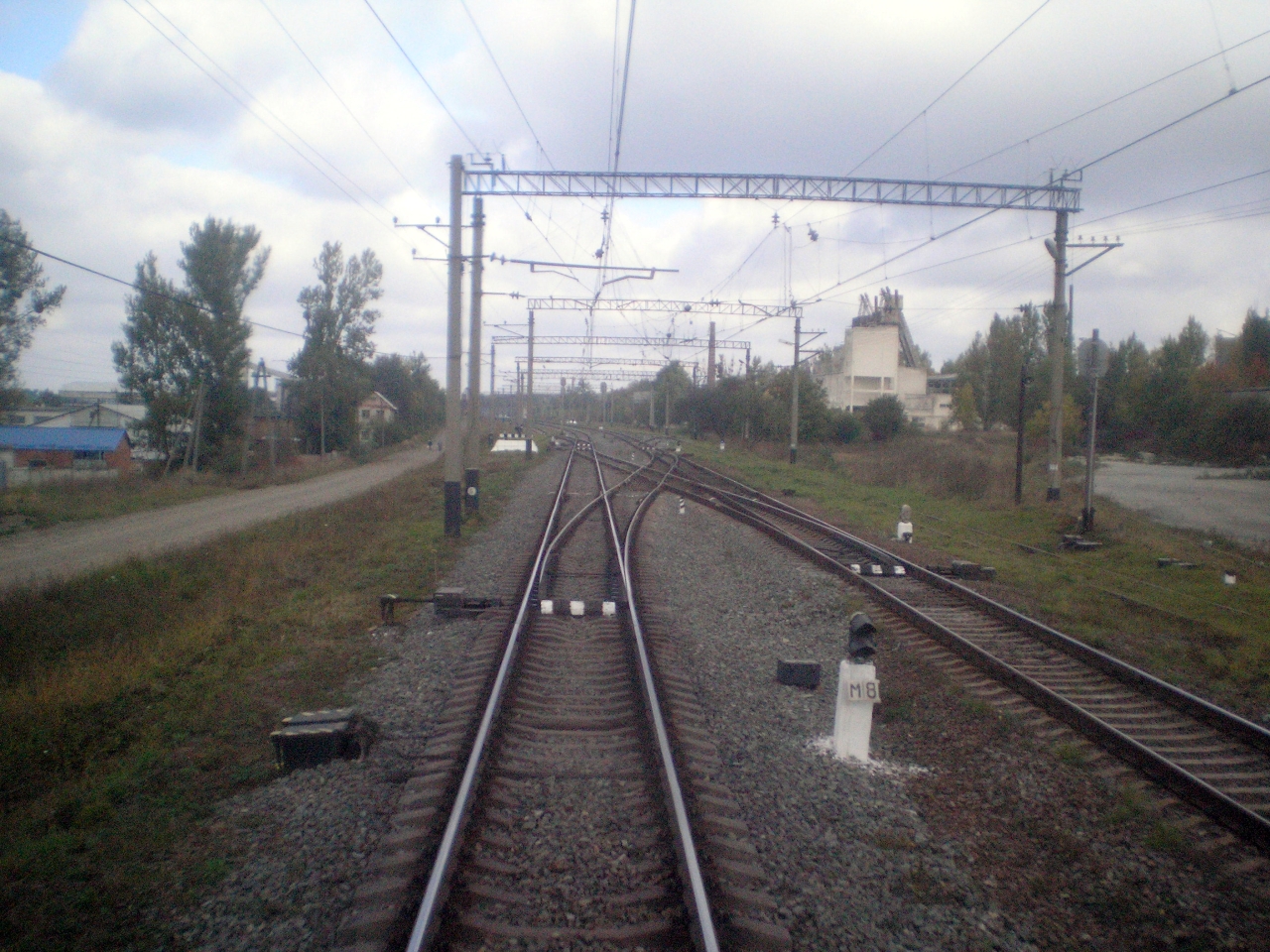

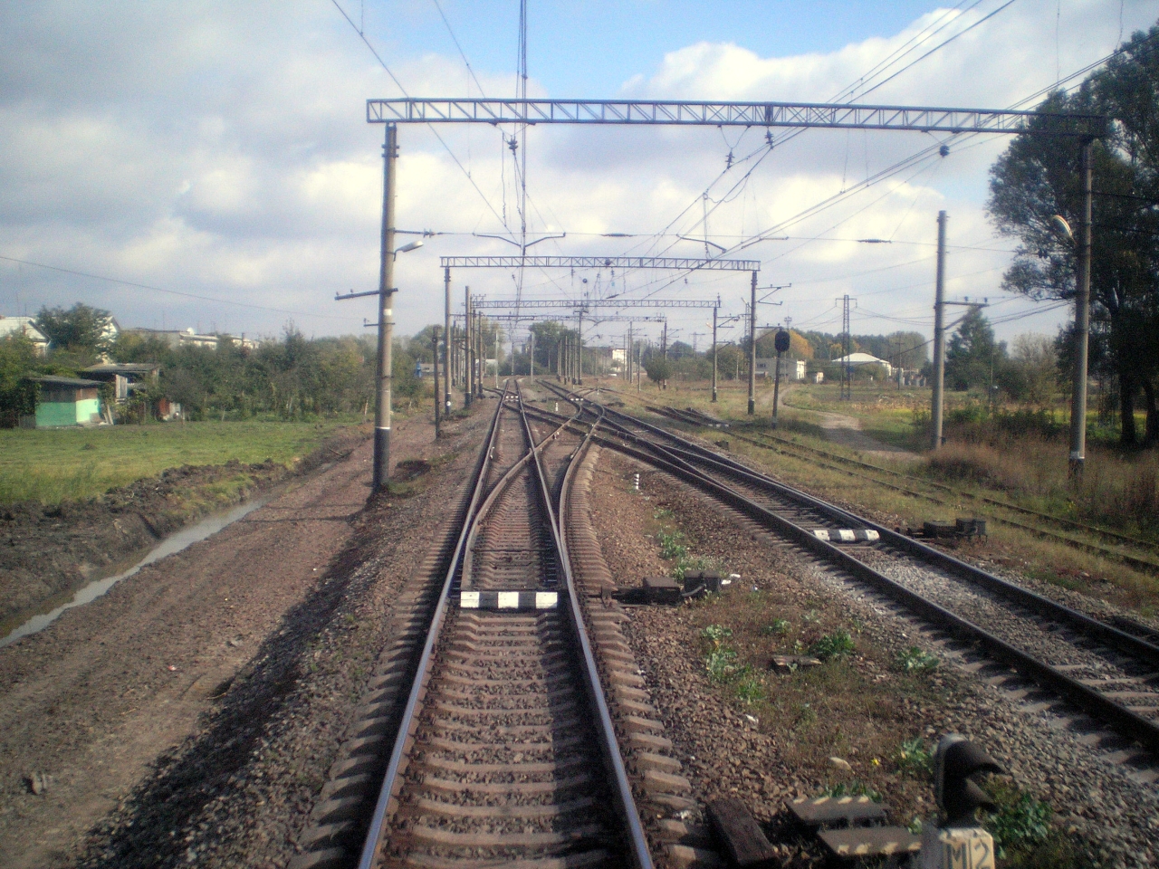

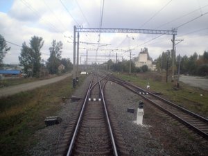

Схема №2 є найбільш поширеною, тільки займає багато місця. На рахунок схеми №1 - не проблема, зустрічається дуже часто. От що нашвидкоруч знайшов в себе в "архівах" :)
ст.Щирець-2, Льв.зал.
ст.Глинна-Наварія, Льв.зал.

wildTarik писав:Схема №2 в пострадянському просторі навряд чи використовувалась. Принаймі, обїздивши половину Укрзалізниці, я такого не зустрічав.
Схема №3 є найбільш поширеною, тільки займає багато місця. На рахунок схеми №1 - не проблема, зустрічається дуже часто. От що нашвидкоруч знайшов в себе в "архівах" :)
Дякую за фото! Так і робитиму по №1. Схема 2, це плід моєї фантазії ))

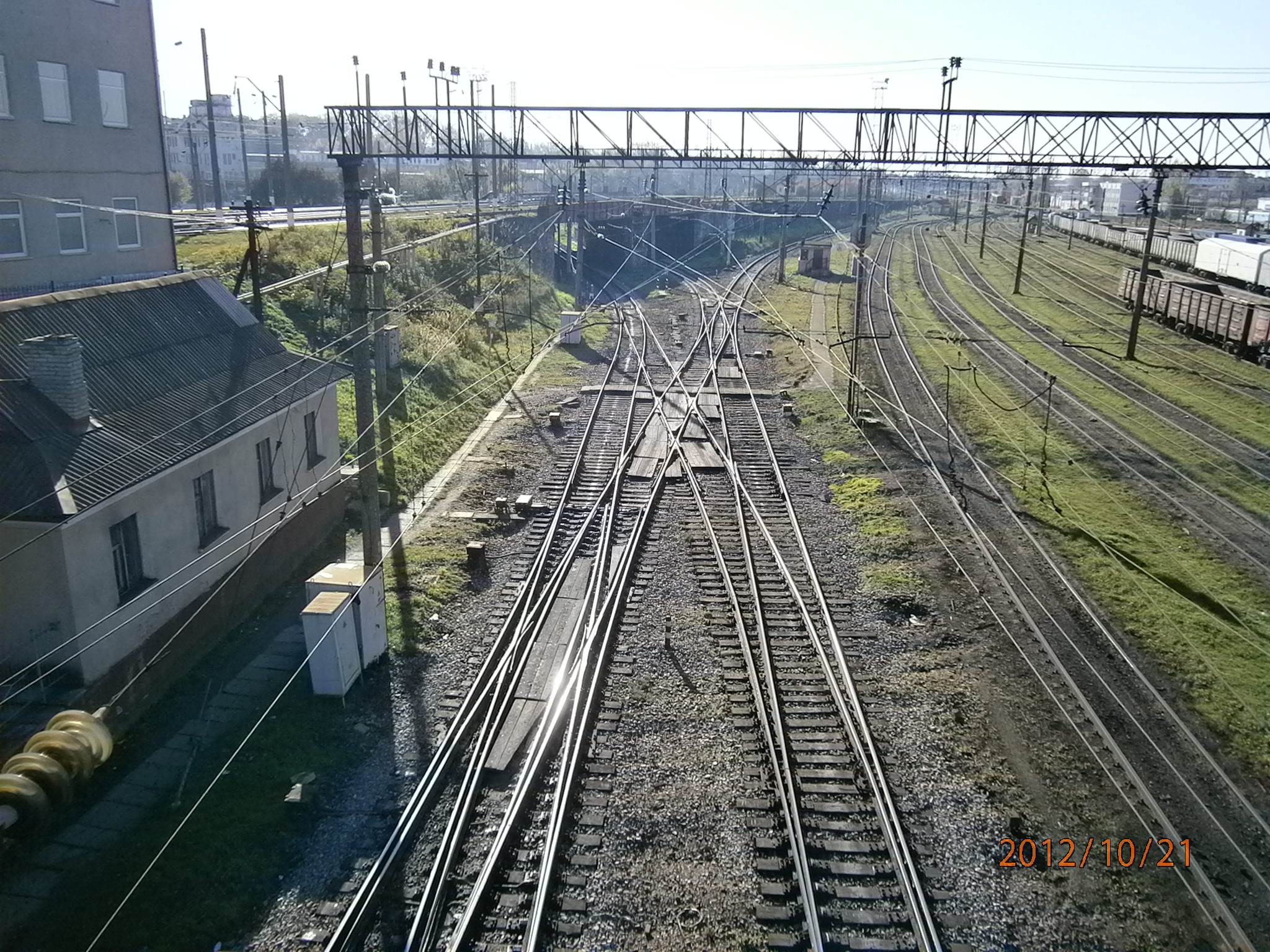

Ще добавлю від себе. Львів 8-)

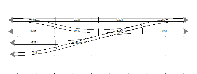

Ще на швидкоруч накидав три схемки.Фактично це твоя схема №1, може щось собі сподобаєшь ;)

Дякую Руслан!
Я трохи невпевнений в англійських стрілках на основній колії. Довгі вагони буде "ламати".

VolodyaM писав:Дякую Руслан!
Вагони на англйських і звичайних одиночних стрілочних переводах з однаковим кутом і радіусом будуть проходити абсолютно одинаково, оскільки кут відхилення однаковий. Інша справа, що чомусь виробники роблять англіки з меншим радіусом, тому на них і ламається состав. В реальності ж вони ідентичні одиночним переводам. Щодо англіків по головних коліях, то тут теж є безліч прикладів: Львів, Скнилів, Стрий, Лавочне, Київ-Волинський (раніше, під прискорений рух англіки прибрали). Так що якщо це не швидкісна ділянка і самому спаяти необхідного радіусу англік, то має право на життя.

VolodyaM писав:... Схема 2, це плід моєї фантазії ))
Фантазии на ровном месте не возникают ;) На Первом Киевском вокзале использовалась подобная схема (я ее вычерчивал с архивных фото) только у тебя нехватает одной стрелки для полного варианта.
