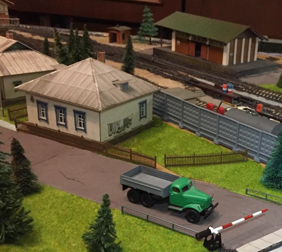

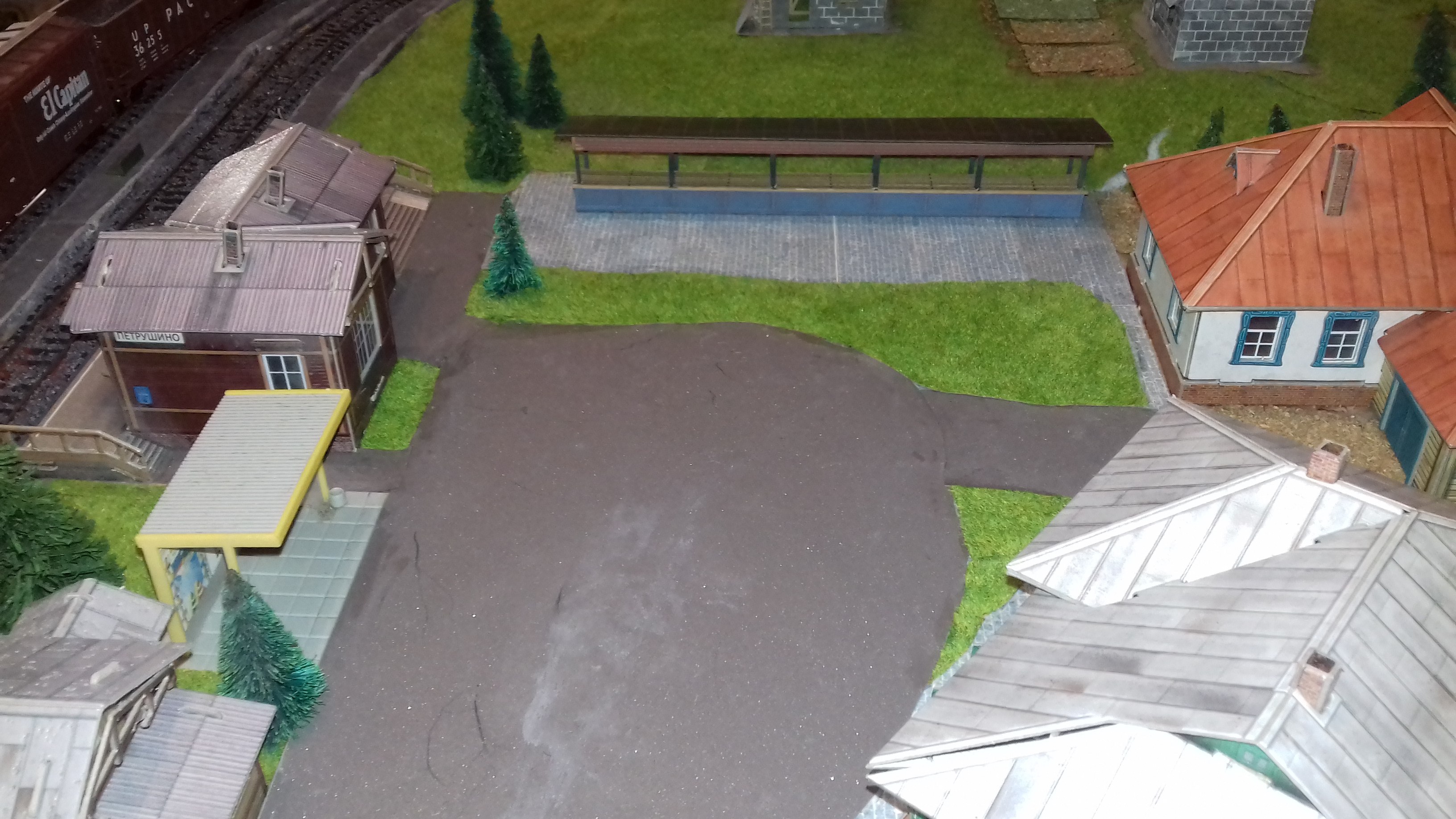

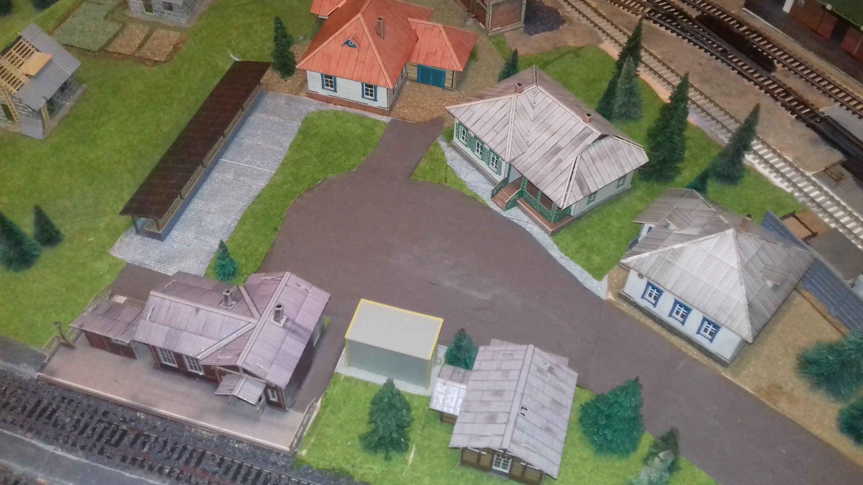

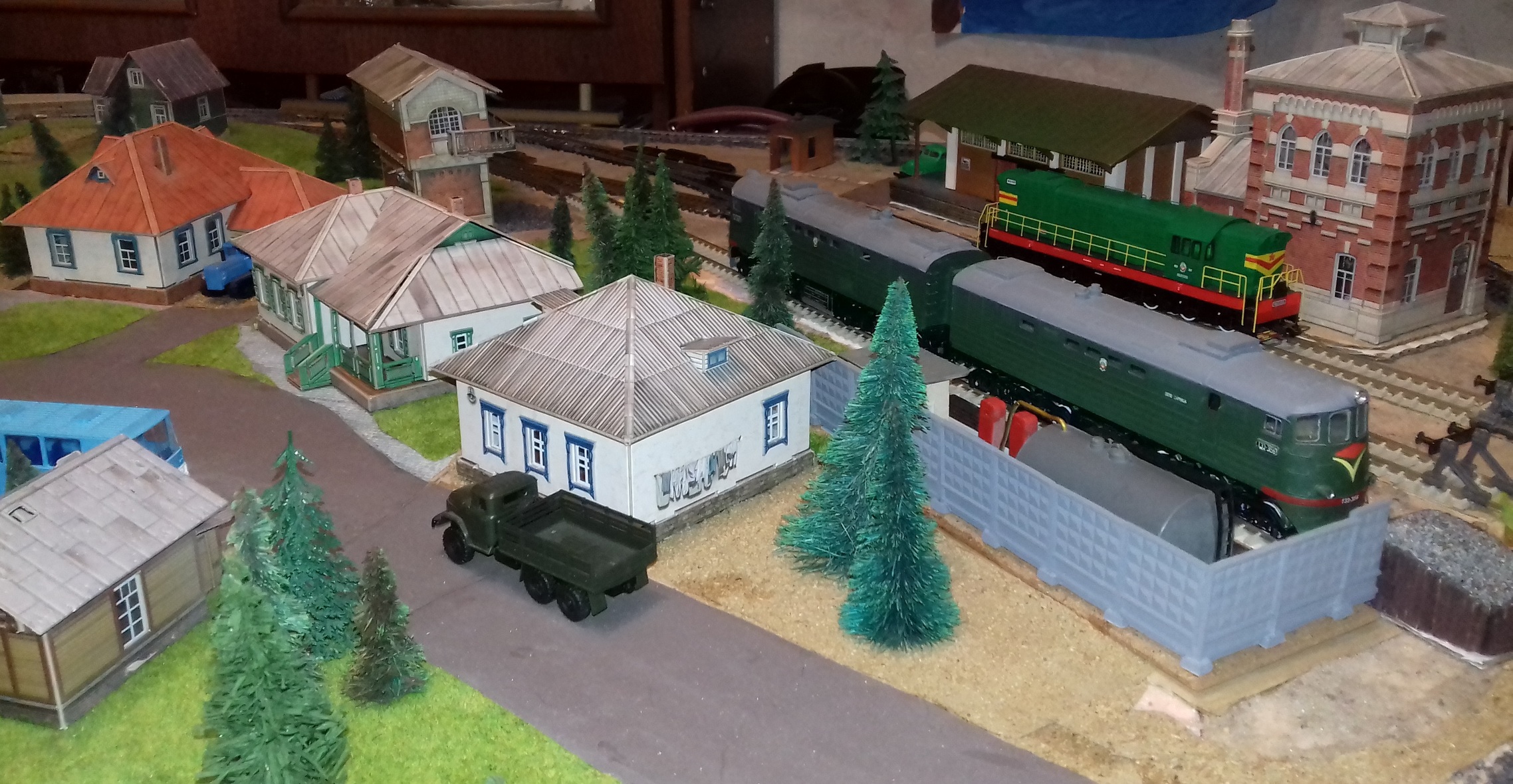

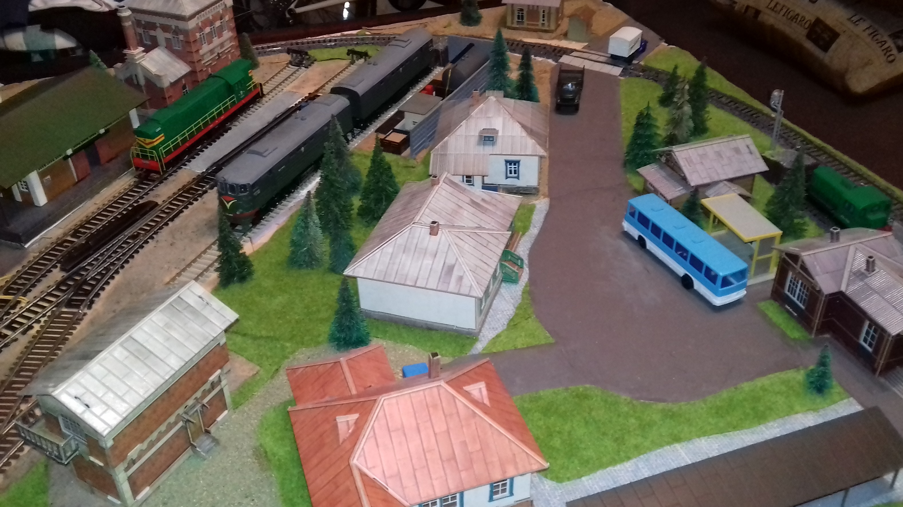

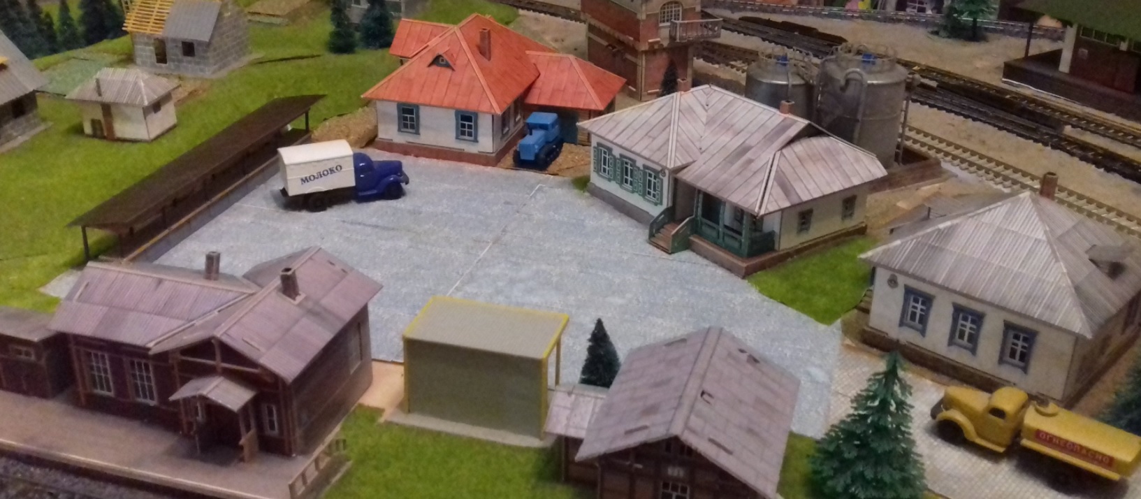

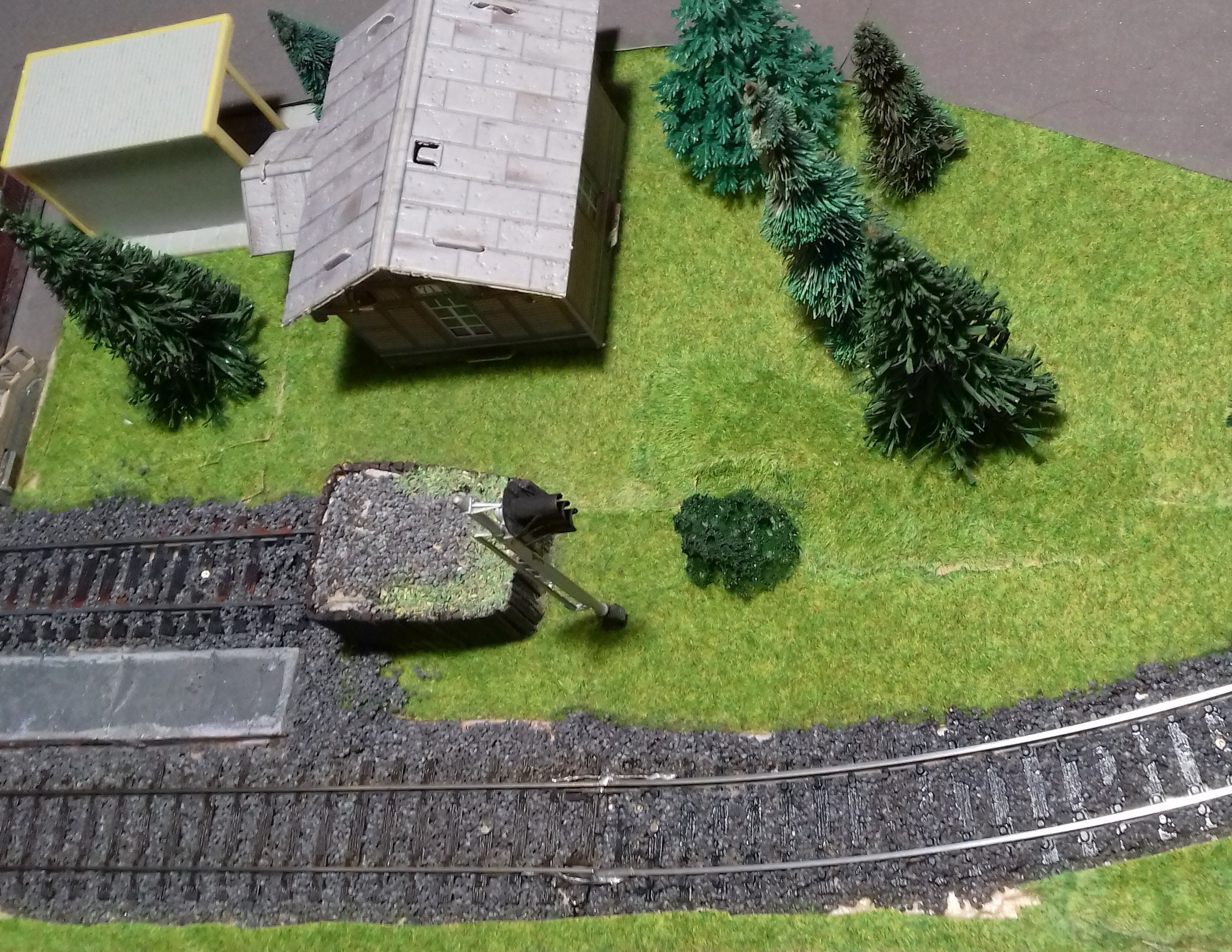

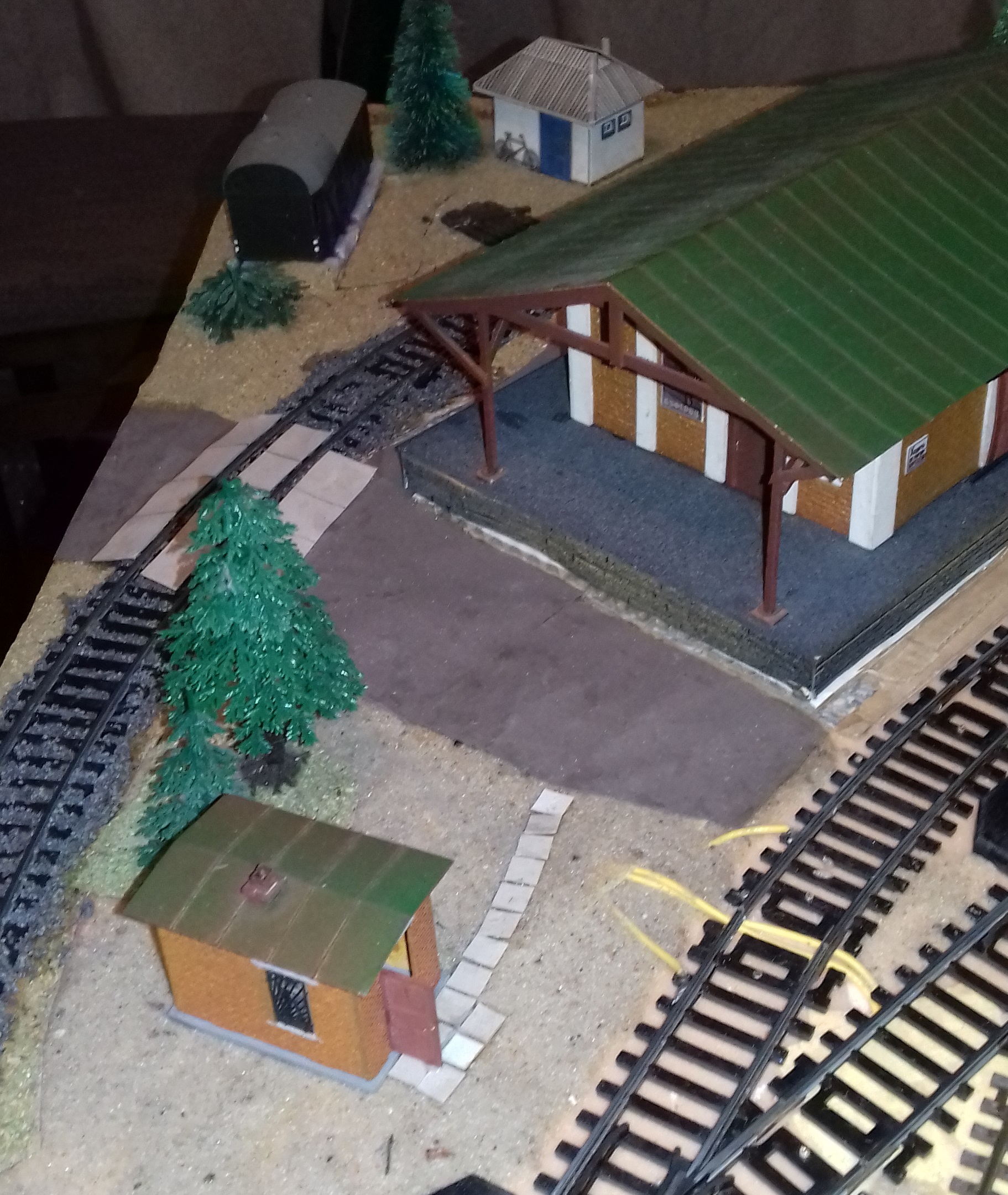

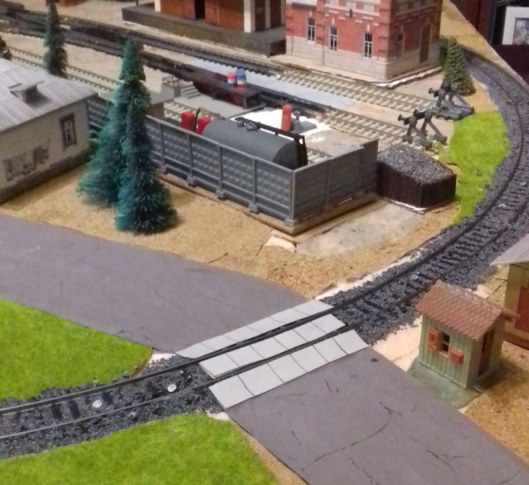

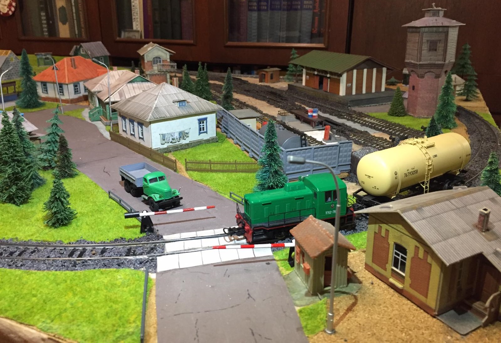

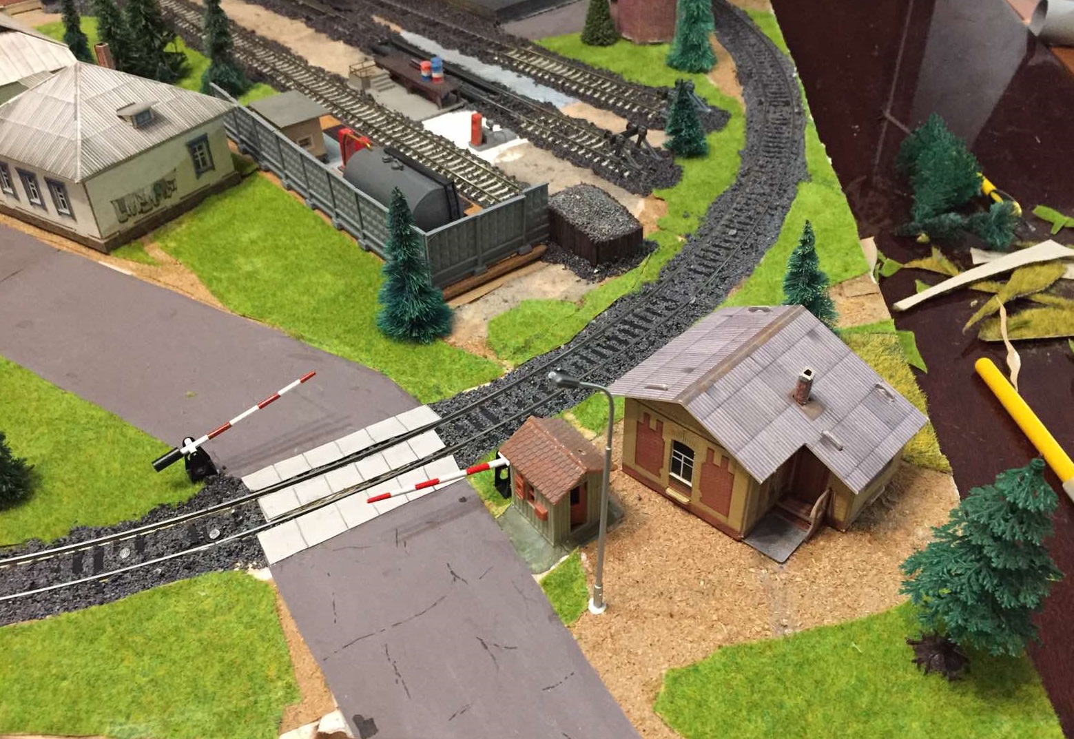

Очередное продвижение за выходные. Спасибо коллеге Arkee, за идею с наждачной бумагой. Полностью перестелил дорогу, чуть облагородил переезд.
Напомню, как было ранее:

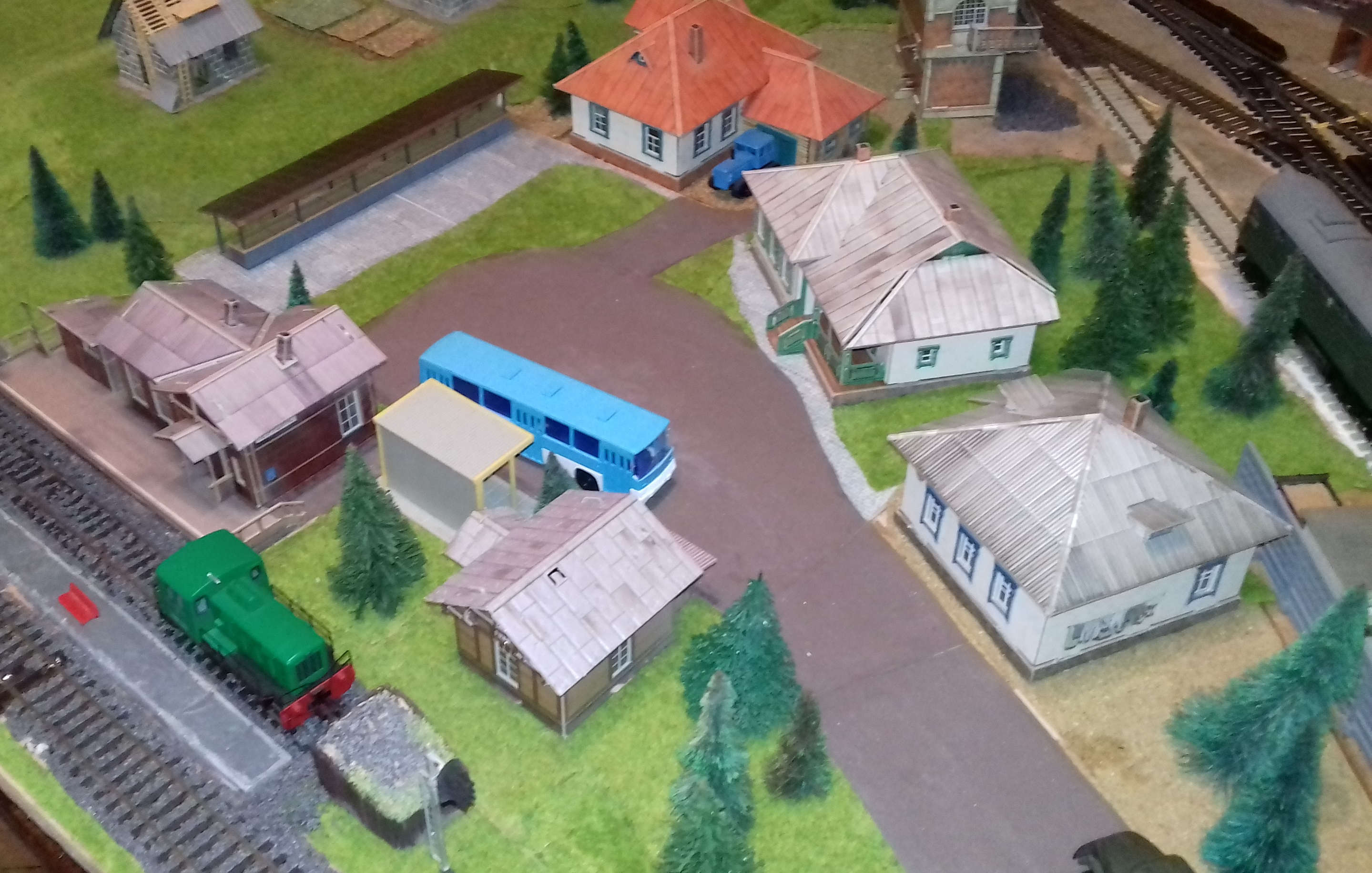

Хотелось не просто заклеить площадь наждачкой, но и поменять ее конфигурацию. Очень не нравилось, как она выглядела - просто прямоугольник. Также не были нормально оформлены подходы к лестницам на перрон. Кроме того, имелся в наличии замечательный базарчик от ЮрСаныча, который хотелось оформить в самостоятельную локацию. Теперь площадь у меня такая:
Есть и автобусу где развернуться, и базар стоит отдельно.
Также начал облагораживать местность возле пакгауза. "Заасфальтировал" и поставил будку ВОХРа. На этом пока все, потому что надо отсыпать балласт на пути в этой части.

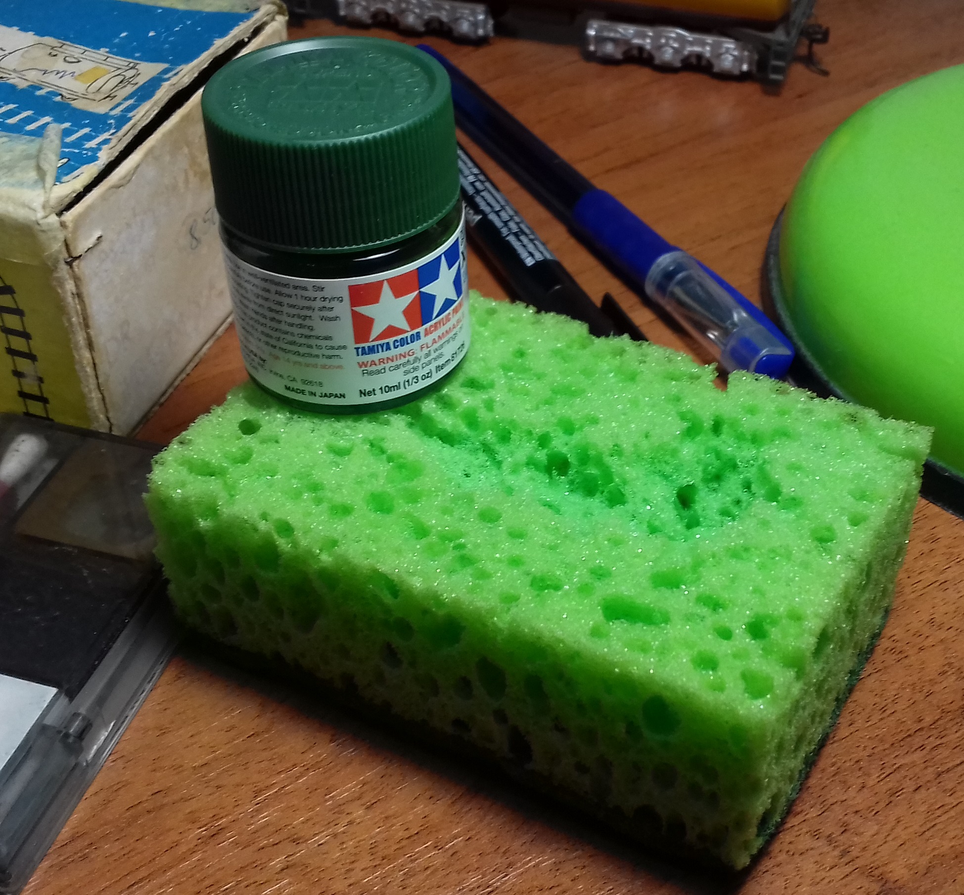

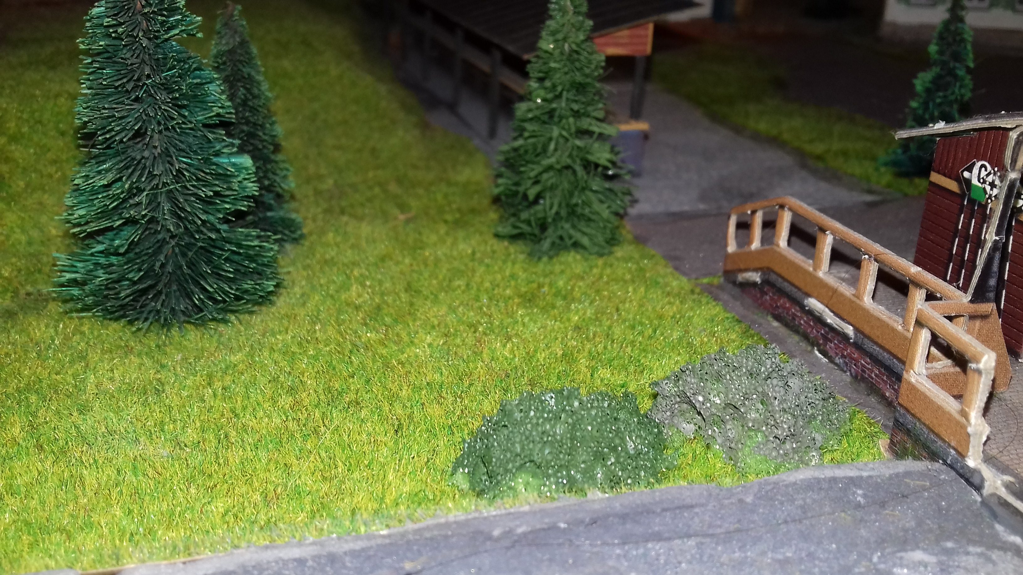

Попробовал поиграться с растительностью, в смысле изготовить немного кустов по старому рецепту - из мочалки. Под рукой, к сожалению, была только ядовито-зеленая.
Но хотелось провести эксперимент, потому "кустики" подкрасил. Вышло так:

Радий що порада пригодилась. Я в свою чергу про наждак десь у стендовиків підглянув. А у Вас підглянув для себе з чого кущики робити. Правда губку думаю треба менш пористу підібрати.

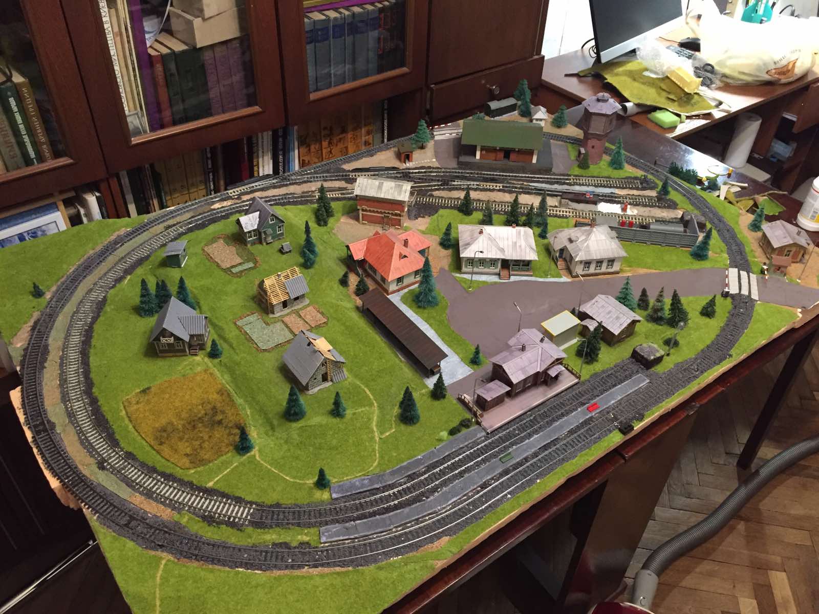

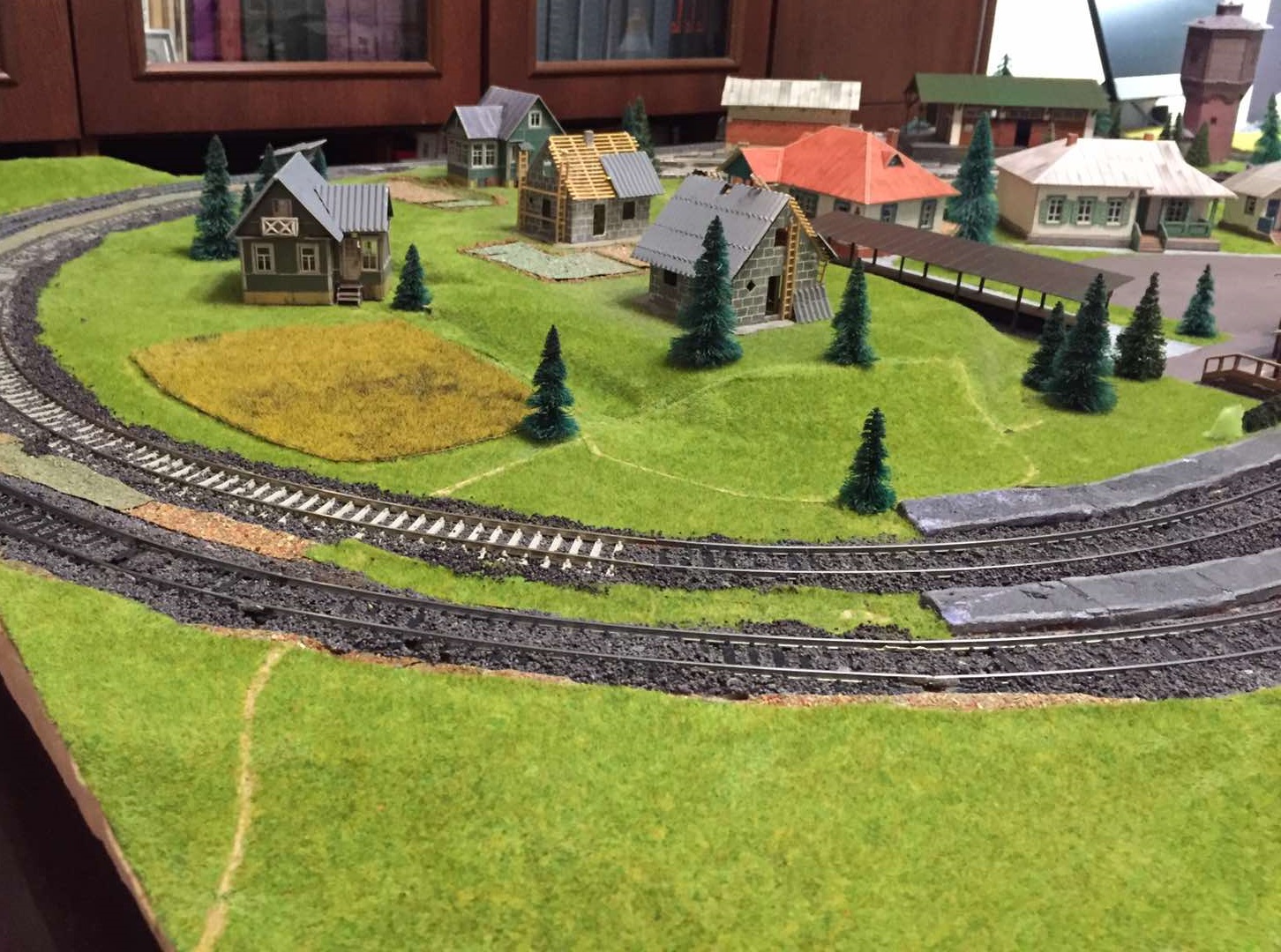

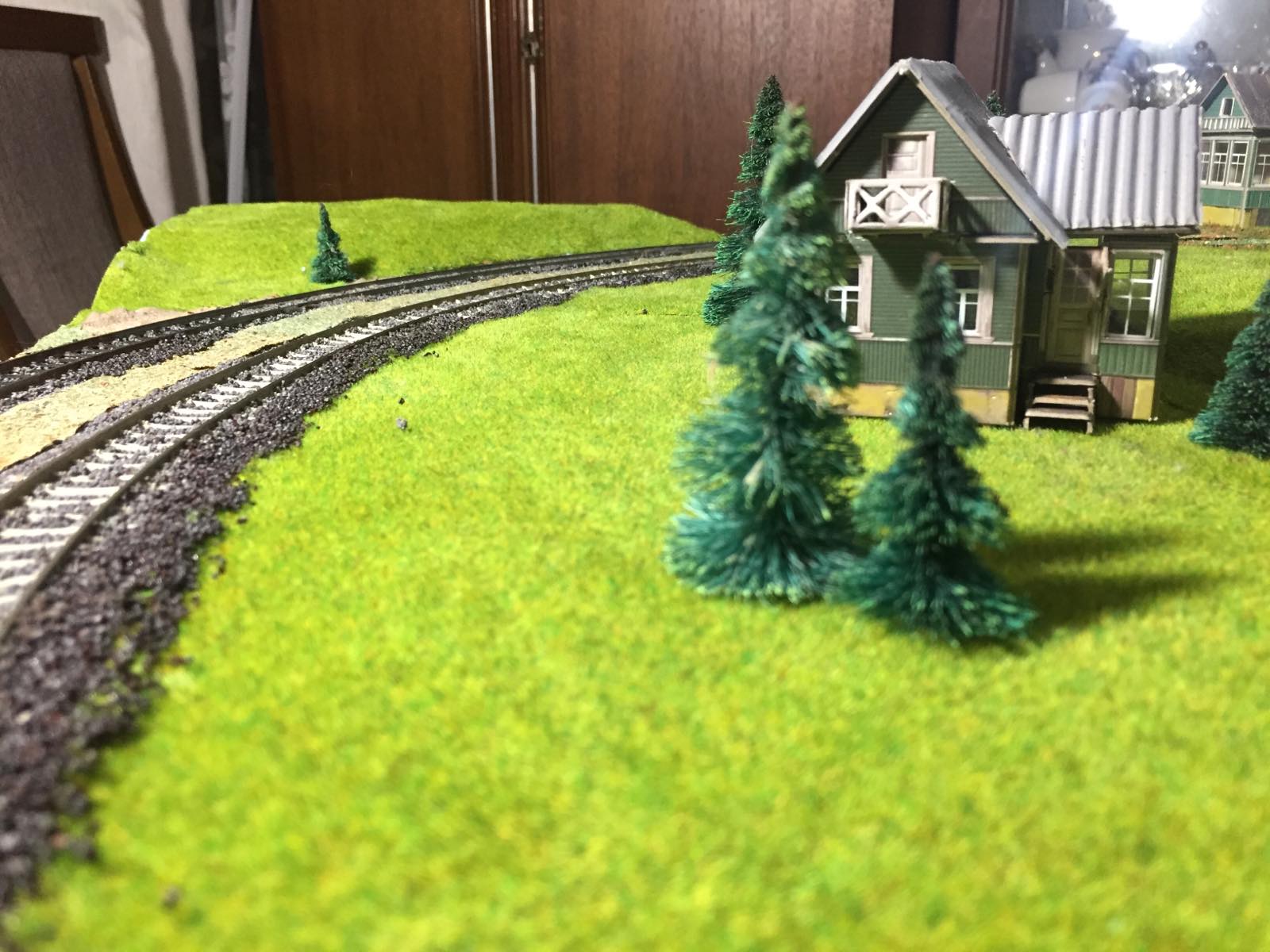

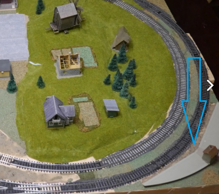

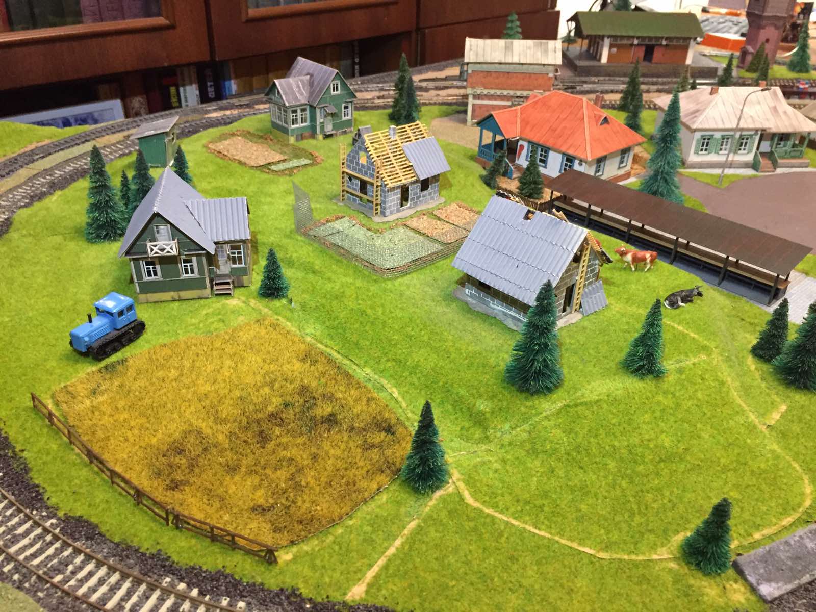

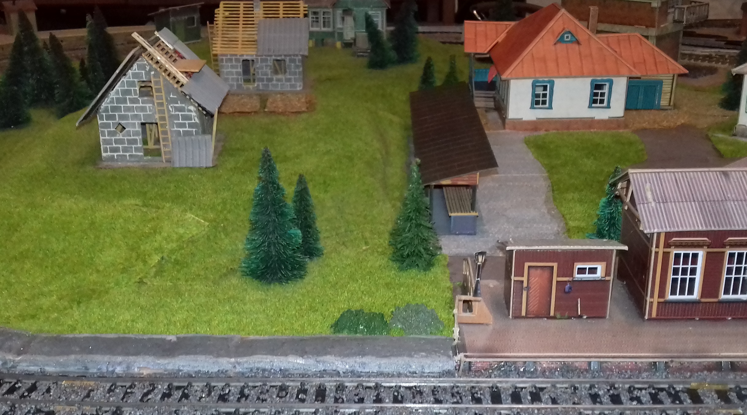

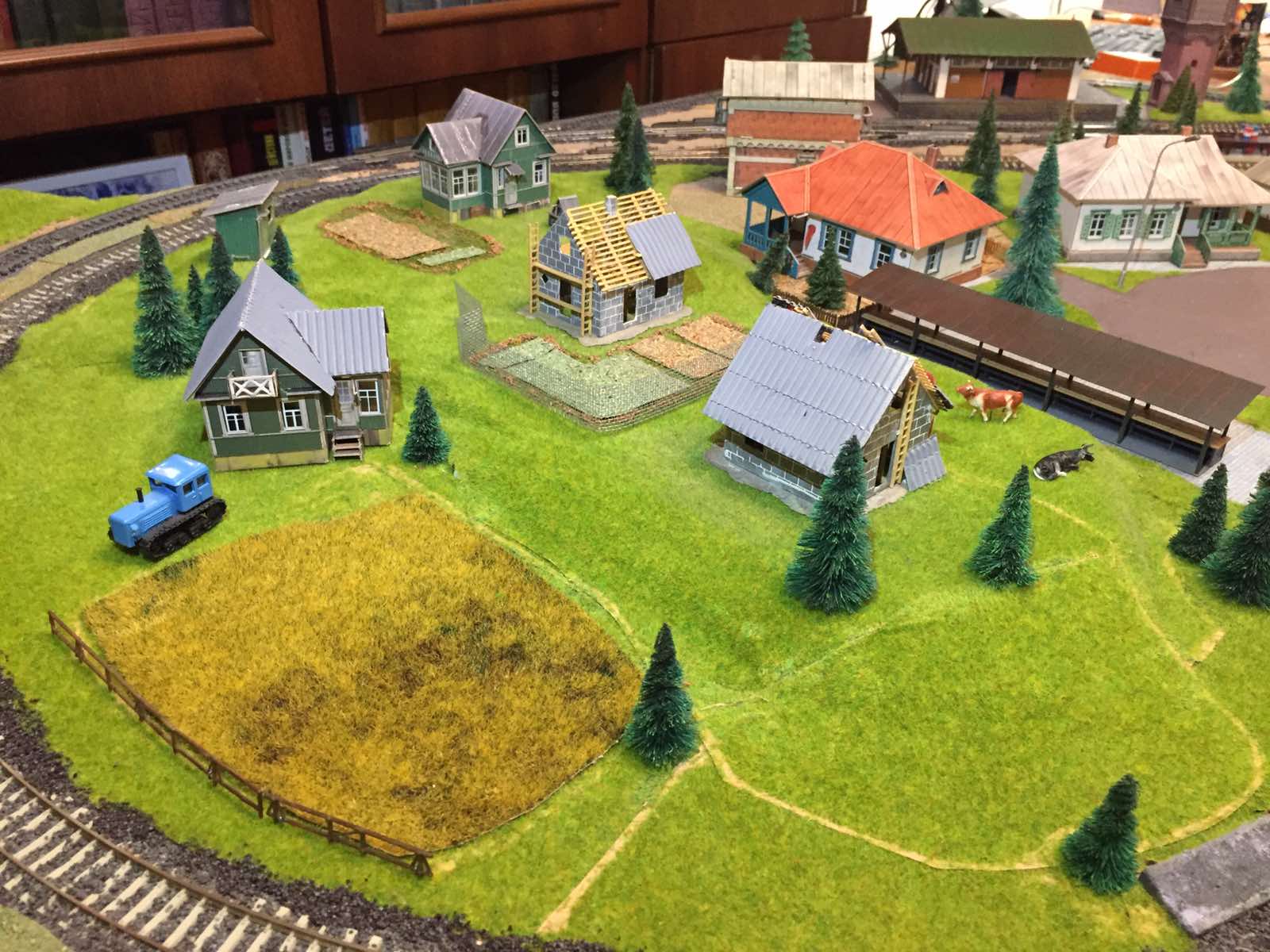

Давно не обновлял тему, но кое-что по макету делал.
Во-первых, занялся еще одним углом - вынес оттуда непонятный полустанок в кривой. Сейчас даже удивляюсь, как мне пришло в голову его туда лепить...
Вместо него была сделана возвышенность. Полноценным рельефом это не назовешь, но впечатления при проходе состава уже приятнее.

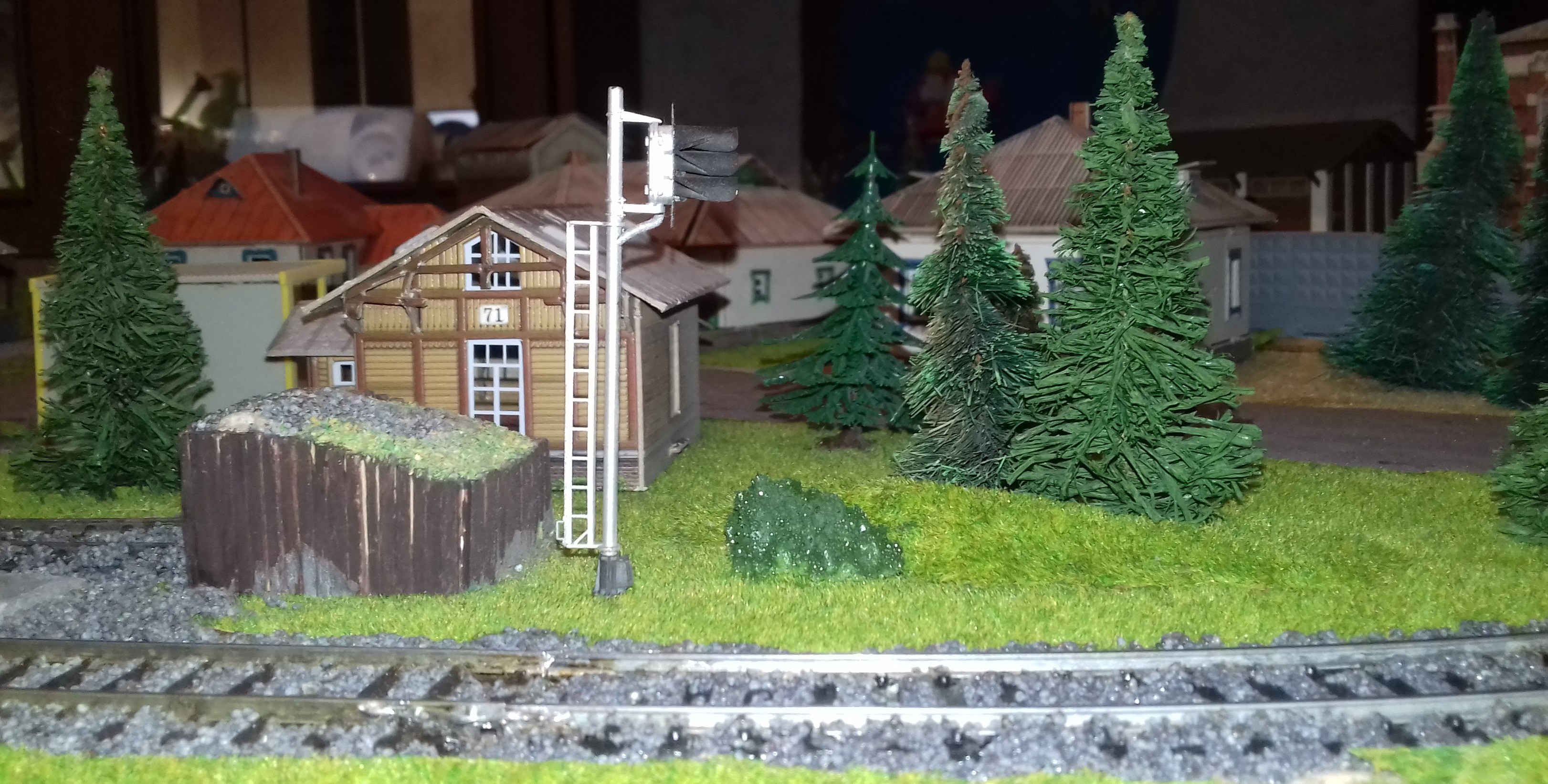

Также немного поработал над дачным поселком, добавил "жыто", тропинки.

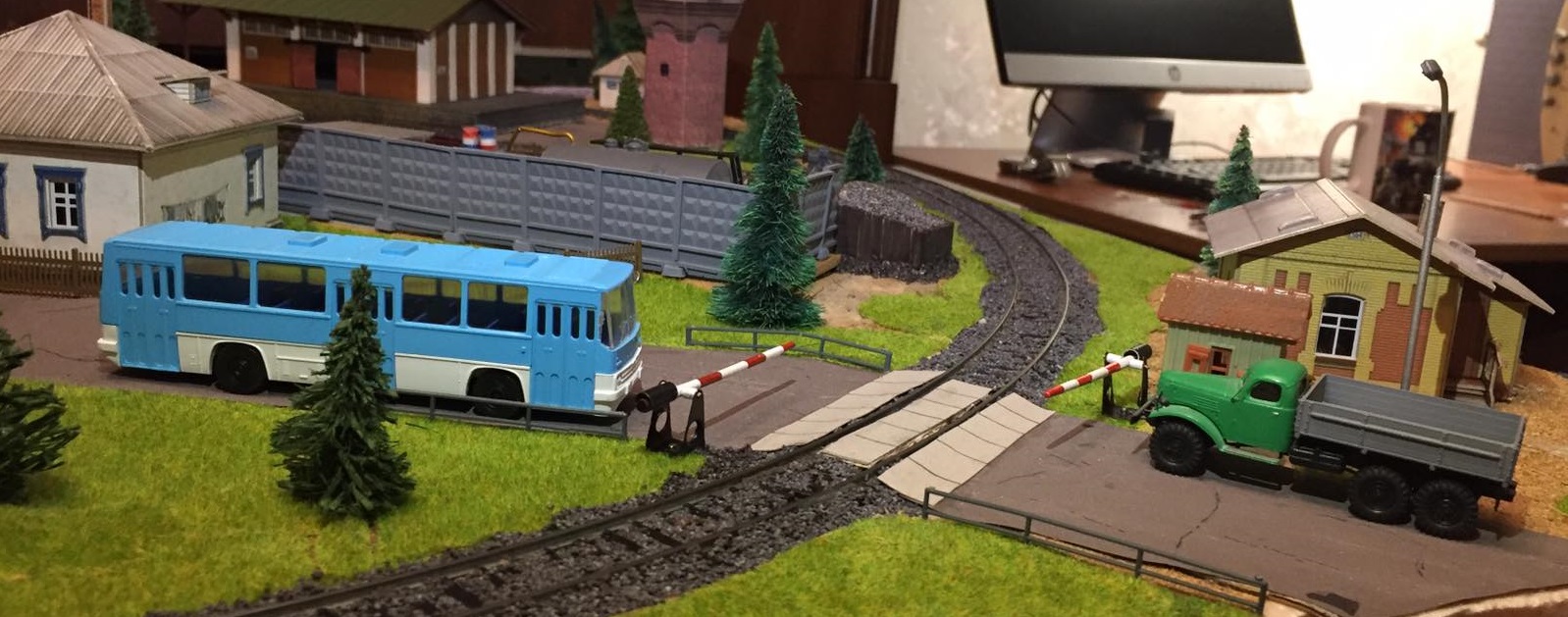

На противоположном углу тоже немного доклеил травы, установил шлагбаумы (за них большое спасибо ЮрСанычу!).

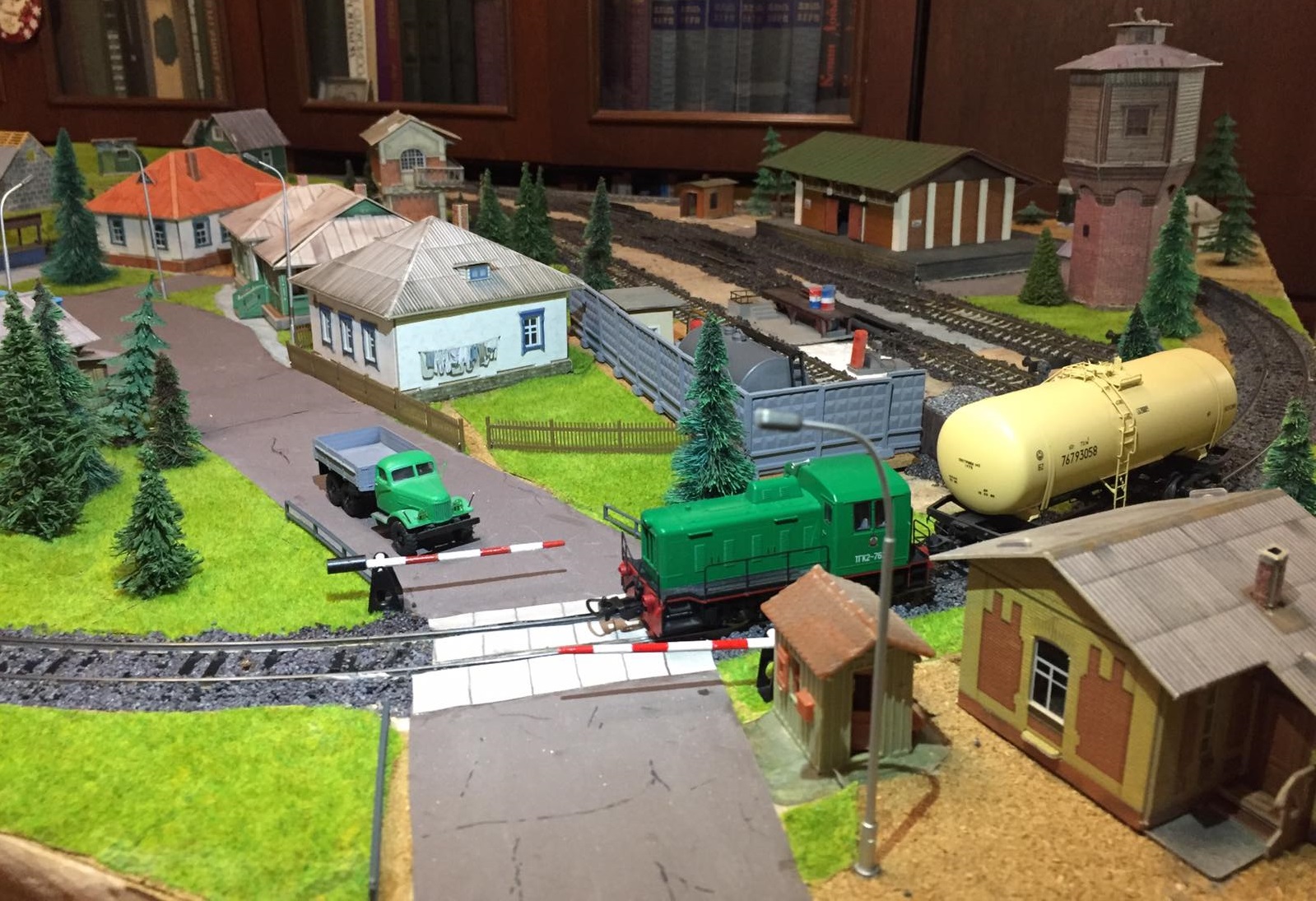

Также наконец-то отсыпал балласт в "промзоне", установил шлагбаумы на переезде за пакгаузом (самодельные, не такие красивые, как у Саныча). Вкинул немного мелочей, вроде фонарей.
В целом, картина пока такая:
Очень красивым и интересным ему не быть, изначально заложены неисправимые без полной переделки косяки. :roll: Однако хочется довести работу до логического завершения. Удивительно, но начал испытывать удовольствие от процесса, раньше было в тягость (в отличие от сборки подвижного состава). Поднаберусь опыта, а там может еще один когда-то сделаю.
Пока основной вывод, который сделал в процессе переделки - нельзя пихать невпихуемое (с). В том смысле, что нельзя красиво разместить на двух квадратных метрах станции, заводы и депо. Сюжет макета надо выбирать исходя из реалий.

:D Вить?! Вот чейта за разговоры :красивым ему не быть..... То, что делается своими руками, уже сразу и красиво, и интересно! Тебе натхнення и настроения для работы ;). И показывай нам свои достижения ;)

Отличный макет вырисовывается!!!

Нормальный домашний макет.
Вывод Вы, ВиктОр, уже сделали:
Muton писав:Пока основной вывод, который сделал в процессе переделки - нельзя пихать невпихуемое (с).
Следует уточнить, что если разумно определиться с ПС, то вообще никаких проблем. Отложить до лучших времён проекты типа паровоза П38 или двухсекционные тепловозы. Длинные вагоны тоже не катят. А у Вас тяга к сверхдлинным... :roll:

Витя,с каждым твоим подходом к макету он становится все лучше,живее,оформленнее.
Также видно что накапливается непосредственный практический опыт.Даже асфальт
с трещинами. :roll:

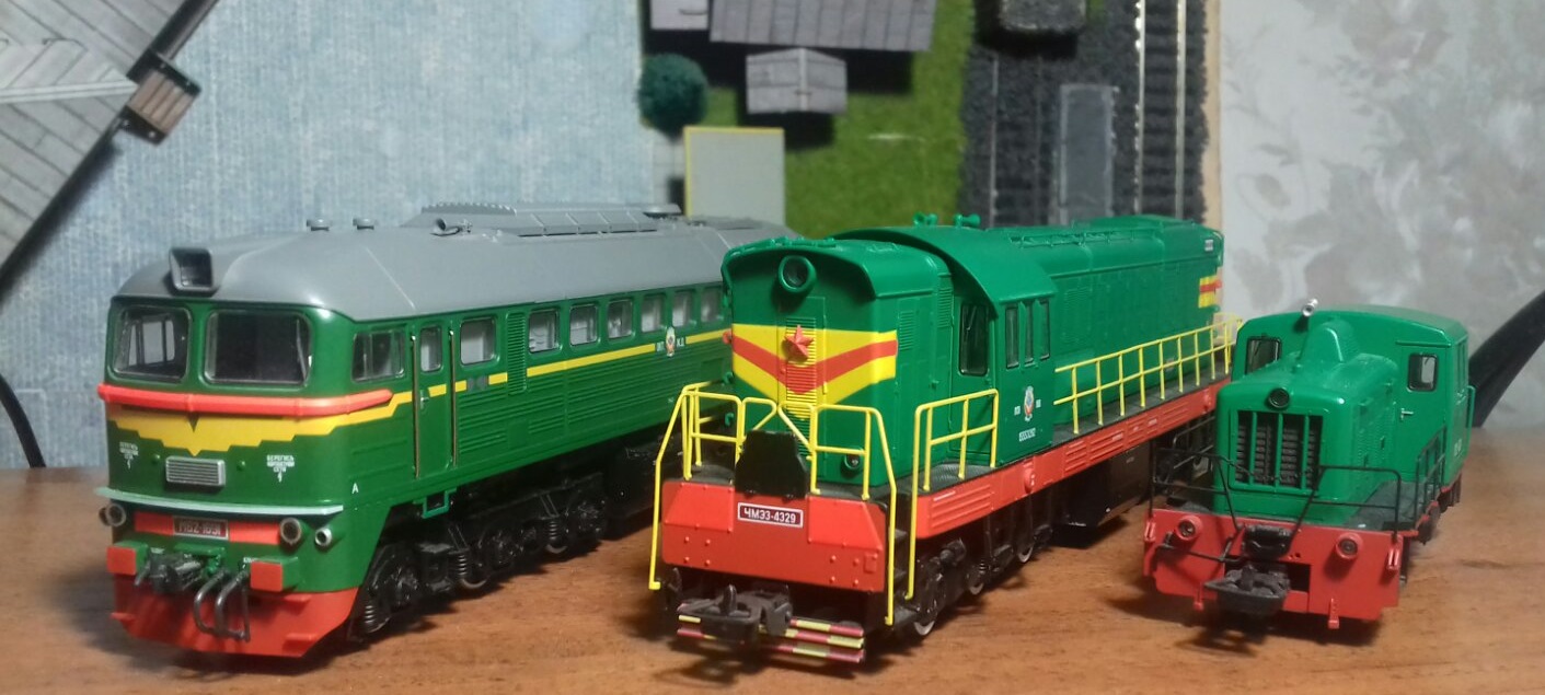

youdmit писав:Следует уточнить, что если разумно определиться с ПС, то вообще никаких проблем. Отложить до лучших времён проекты типа паровоза П38 или двухсекционные тепловозы. Длинные вагоны тоже не катят. А у Вас тяга к сверхдлинным...
Да, было такое. Осознал, что лучше всего подвижной состав такого плана:
Условно говоря, то, что на малодеятельных ветках/вывозной работе. Лучше всего на малых макетах смотрятся немецкие модели, да и макет лучше делать немецким. :roll: Проще во многих аспектах. К примеру, слабый выбор советских пассажирских вагонов под мои тепловозы: вагоны из набора с Ов (или трофеи) не годятся, остаются только "аммендорфы" и "рицы". А они выполнены в масштабе, нет укороченных версий в 1:100, как у старого "Шихта" или Rowa. Потому пока от пассажирских поездов СЖД попросту отказался.

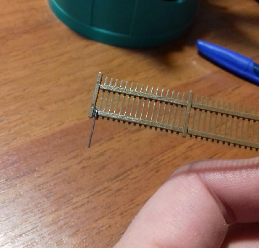

По макету продвижение совсем скромное, но тем не менее... Начал устанавливать заборы, животных и прочую мелочевку.
Нюанс в том, что всю эту мелочь не получится просто подклеить на капельку клея, из-за особенностей хранения и эксплуатации макета. Потому делаю как на старых "ёлках" - металлические штырьки. Это занимает некоторое время.

Дивився на платформу Вашої станції - здається мені що два амендорфи там таки влізуть. Лок залізатиме за платформу, як і хвіст останнього вагону, але ж двері одного табура все рівно на платформі. Плюс у Вас немає станції як такої, з горловинами, за які вилазив би надто довгий поїзд. Продовжити в разі чого платформу на пару см в сторону переїзду - і вуаля. Хоча, може в мене ТТ-шний окомір, не знаю...
Повідомлень: 4009
Has thanked: 1101 times
Been thanked: 1230 times
Re: Когда дома мало места - 2
Arkee писав:Дивився на платформу Вашої станції - здається мені що два амендорфи там таки влізуть.
З глазоміром все добре: вони влазять. Вірніше, влазили :roll: Нема вже у мене жодного. Але проблема не стільки в тому... на моїй схемі їм і "витягнутися" ніде. Майже весь час у кривій. Вигляд не дуже. Да і що то за вітчизняний потяг з двох-трьох вагонів? :roll: Це у німців то буде повний F-zug (при цьому самі вагони меньші).

Чмуха з одним плацкартником - цілком реальний приміський поїзд у наші дні. Як тоді було - хз.

Arkee писав:Чмуха з одним плацкартником - цілком реальний приміський поїзд у наші дні. Як тоді було - хз.
Не тільки Чмуха, навіть ТЕП70 зустрічається. Ви посіяли сумніви - треба повернути собі плацкарт :roll:
