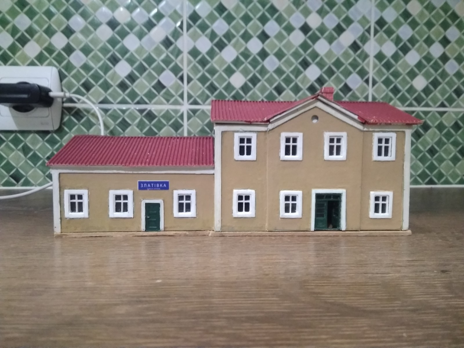

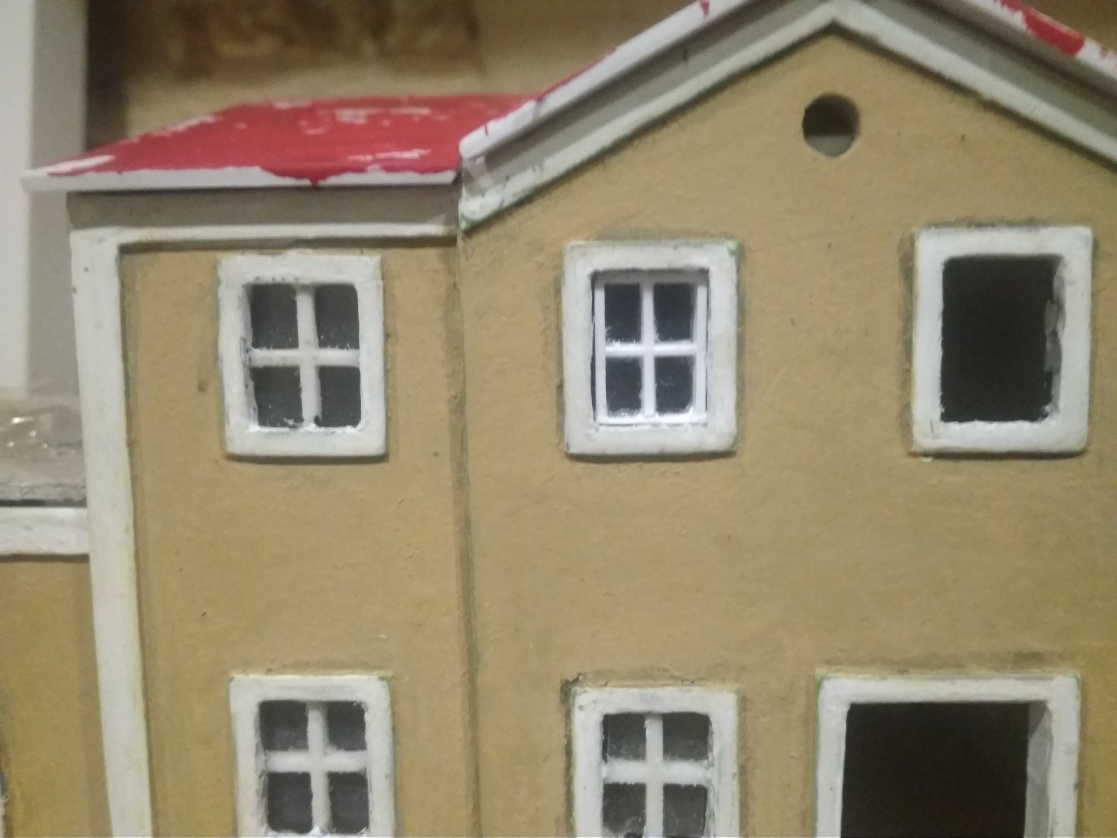

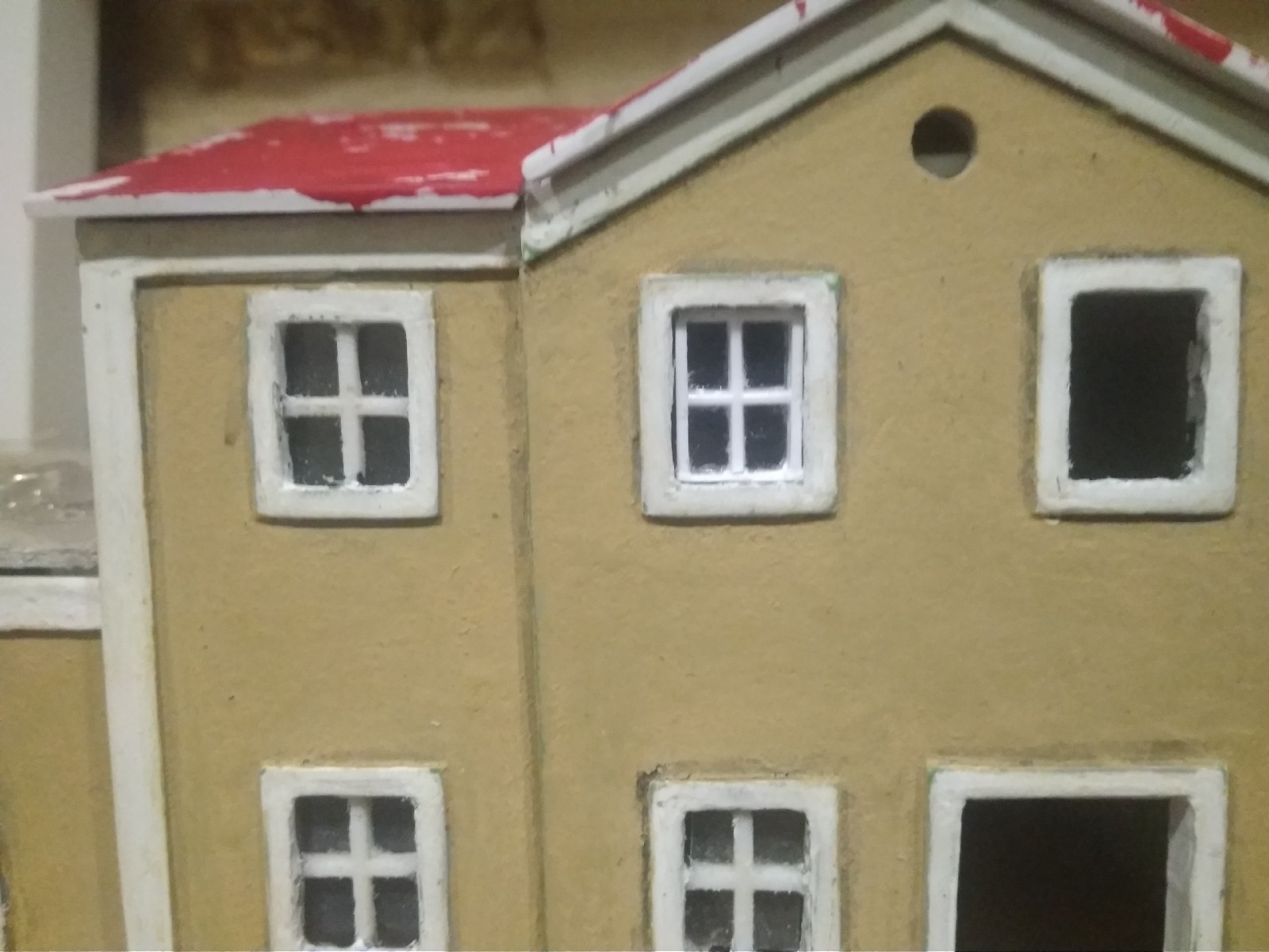

Arkee писав: Навмисне взяв погану фарбу, у якій завелись крупинки, потім злегка пройшов наждаком. Ну й будівля по задумі трохи обшарпана має бути, так і вийшло.
Вийшло добре, "живий" вигляд у будівлі. Щодо вікон - ну трішки є, можливо занадто товсті рами (не "хрестик" всередині, а навколо віконного отвору). Але особливої проблеми не бачу.

Щодо вікон: спробуй нарізати смужки креслярського паперу (200 г/м2 щільність) і на склі склеїти з них рами. На торець смужки нанести трохи ПВА. Дати висохнути і потім акуратно лезом між склом і рамою їх демонтувати. Якщо пройти досить густою акриловою фарбою, то місце стиків зникне. Я в себе так робив раму на буді путєйців. Також багато чого можна підглянути на каналі у поляків

Тарас, ти маєш на увазі ширину окантовок, чи товщину пластику? По ширині - може і є, але вже хай буде. Мене більше напрягає "волохатий" пластик хрестиків та занадто товстий шар фарби, може така фарба - рідше розведеш - розтікається, густа - сліди від мазків та резиноподібна консистенція. Ну й відкоси місцями. Може з часом зроблю відливи з тонкого білого пластику - він прикриє шкарадь де вона є.

Тарас, ти до речі нагадав мені про рами, я про них забув :D Я клеїв хрестики зсередини,як ґрати, те біле - то не рами а декор. А на рами можна тонкий брусок пластику підібрати.

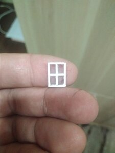

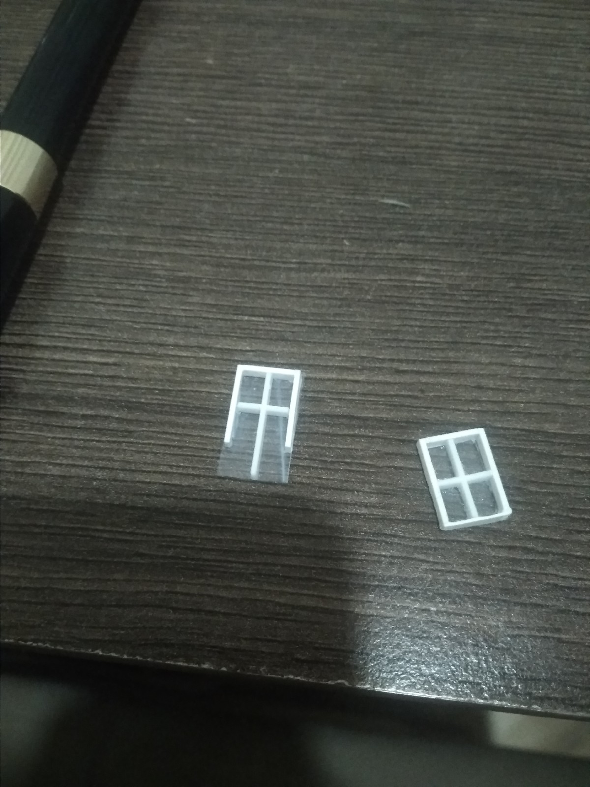

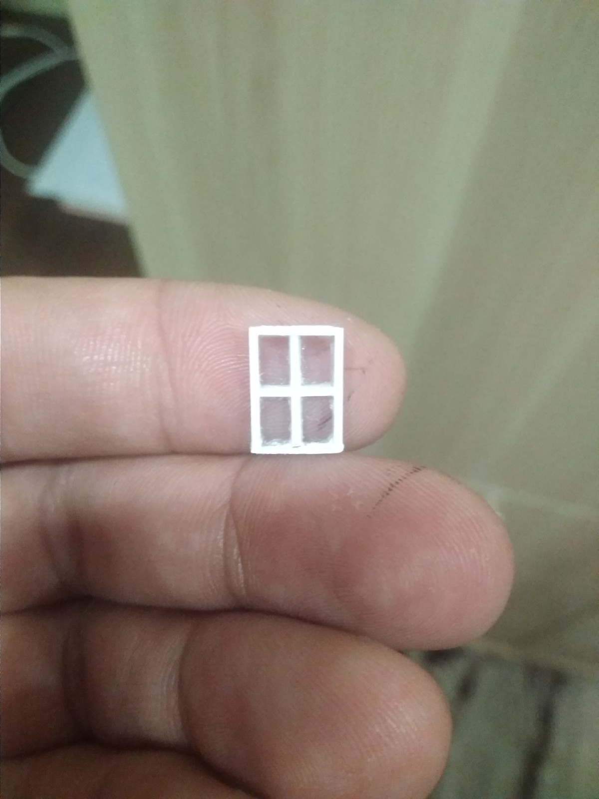

Коряві віконні рами все не давали мені спокою. Тож вирішив їх переробити. Купив нові хрестики десь 1 мм шириною та 2мм товщиною. З пластику 2х0,75 мм вирізав та склеїв П-подібну раму, далі клеєм для моделей приклеїв її до "скла". Хапає погаго, але достатньо. Можна і ПВА використовувати. Підігнав та приклеїв хрестик. Низ рами з пластику 0,5мм, вірніше склеєних докупи двох листів 0,25мм. Результатом задоволений. Тільки от загалом треба 19 вікон

С новыми оконными рамами значительно лучше! :roll:

Stinky писав:С новыми оконными рамами значительно лучше! :roll:
+1.
Так краще.

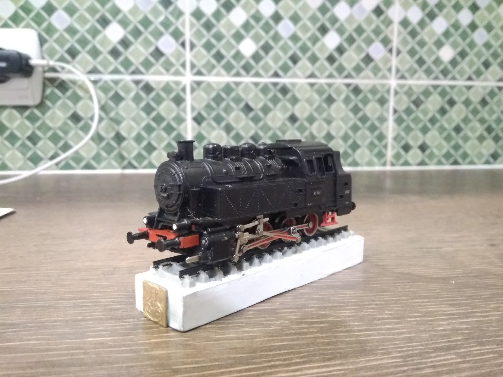

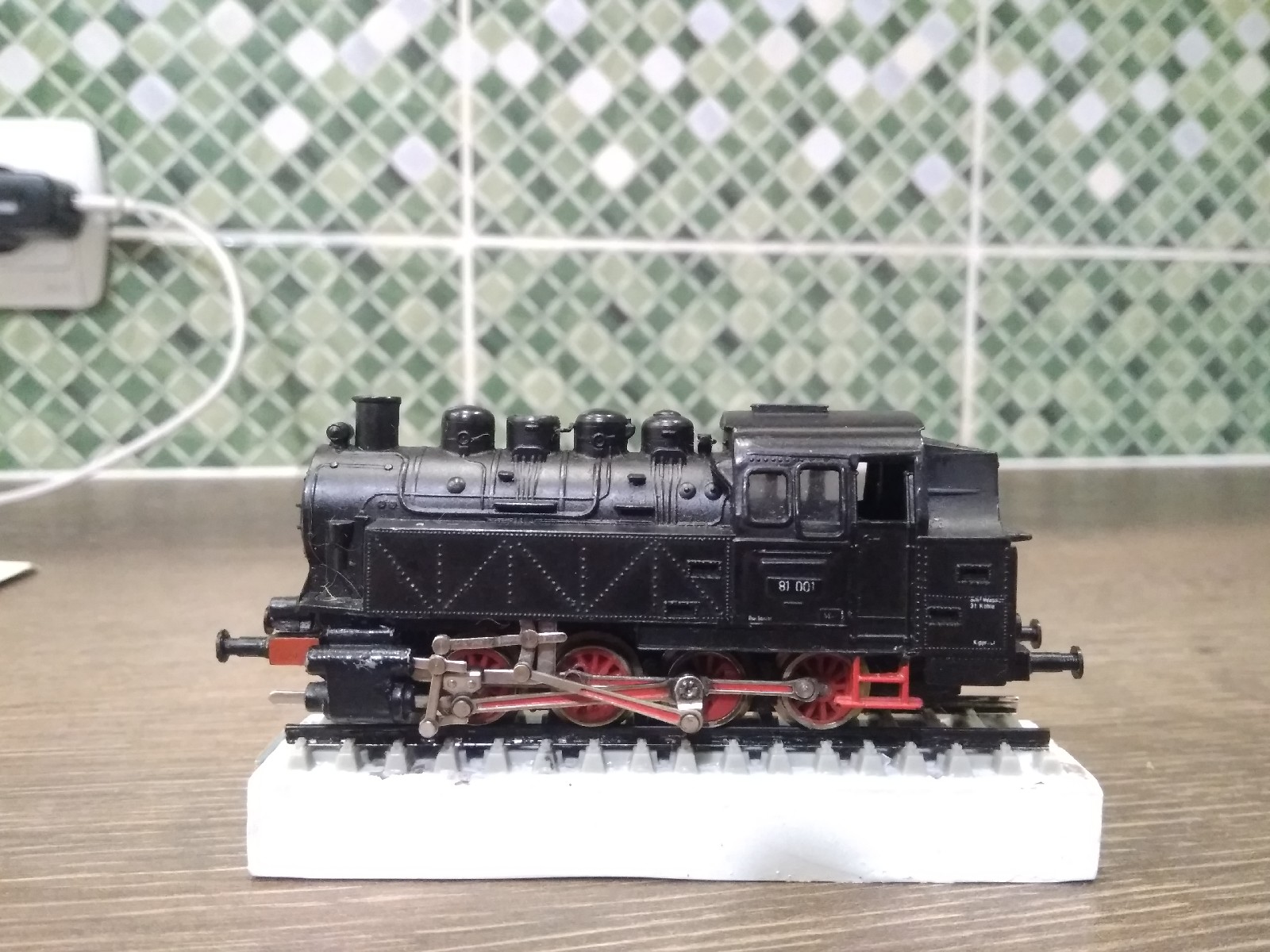

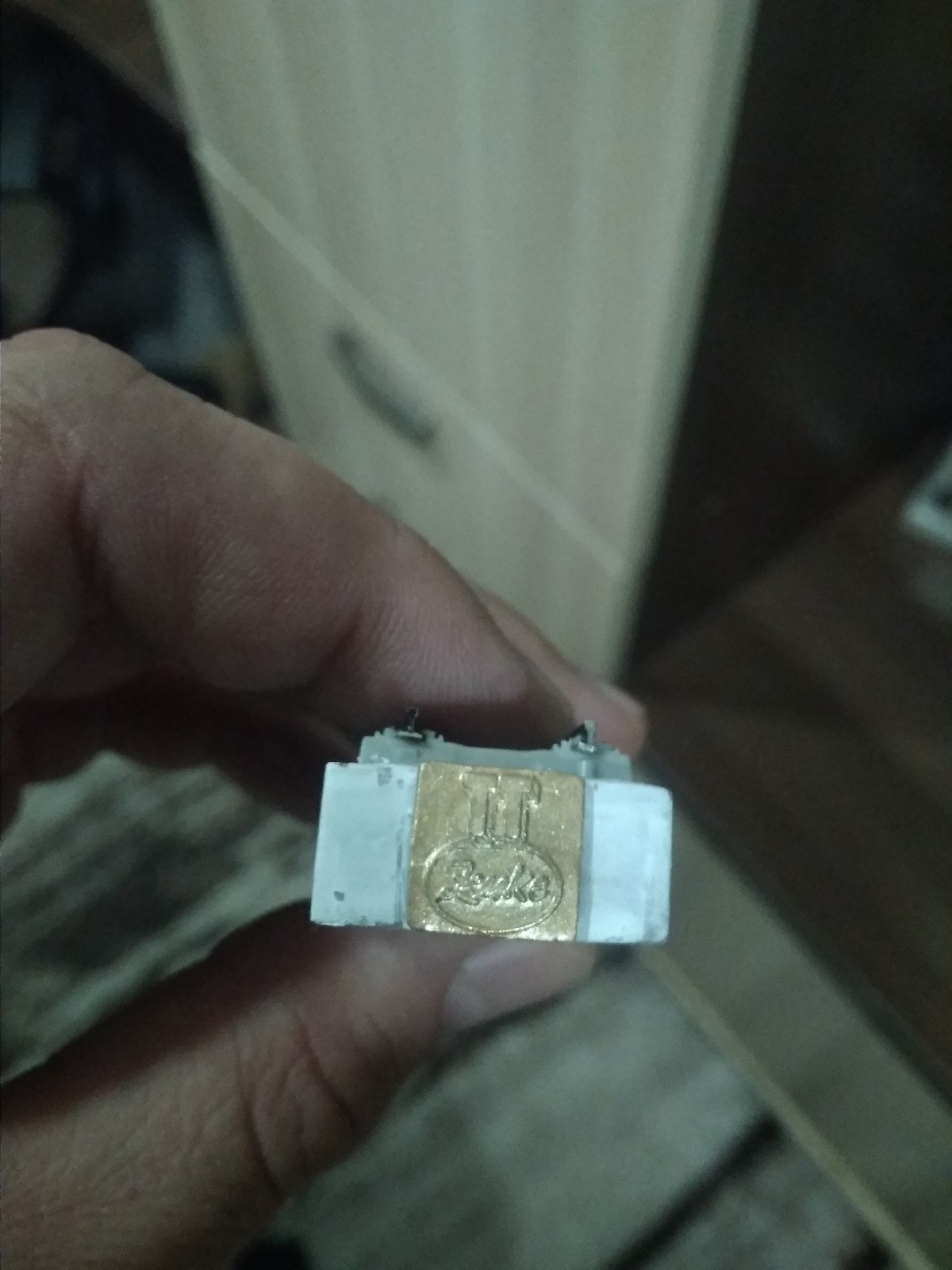

Вокзал на 95% готовий, залишилось доробити освітлення, обводку даху та інтер'єр, можливо навіс перед входом. А паровозик - мертвий цойковський BR81, побитий життям та кілометрами (судячи по виробітці латунного черв'яка). Спроба ремонту виявилася невдалою і трупик по частинах валявся в шухлядах. Тож щоби добру не пропадати, а заодно і уважити макетного трудягу, тушка була повністю випотрошена, та встановлена на виготовлений для неї постамент. Табличку "TT Zeuke" випиляв з корпусу соленоїдного реле та пофарбував у латунь. Така от пасхалочка намічається на макеті :)

Памятник хорошая идея,на самом деле.Конечно немного жаль что восстановить BR81 не удалось. :roll:

Stinky писав:Памятник хорошая идея,на самом деле.Конечно немного жаль что восстановить BR81 не удалось. :roll:
Та да. Зіншого боку, тих паровозів ще трохи є на світі. Він ішов у стартових наборах і наштампували їх сотні тисяч. При тому що прототип існував лише у 10 екземплярах. У часи коли ще не існувало N та Z масштабів і ТТ був найменшим, паровозик що вміщається на долоні мабуть спричиняв фурор у любителів залізничного моделювання. Також на цьому шассі робили і BR92, єдина різниця це інший верх корпусу, який можна легко поміняти.
Повідомлень: 3236
Has thanked: 1275 times
Re: Побудова домашнього макету 155см на 100см від Arkee.
Класний пам'ятник вийшов!
А можна детальніше табличку, що на ньому?

vover писав:Класний пам'ятник вийшов!
Дякую! Це емблема Zeuke, фірми яка започаткувала ТТ у Європі та після націоналізації у 1973 році була перейменувана у BTTB

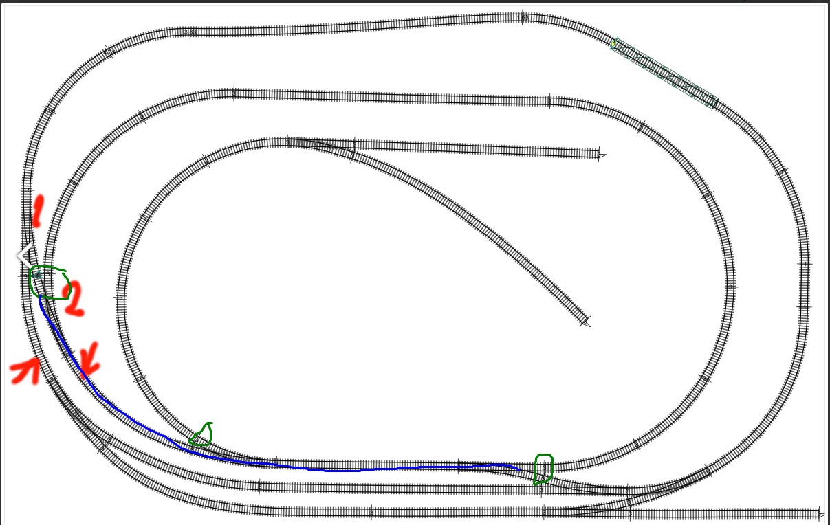

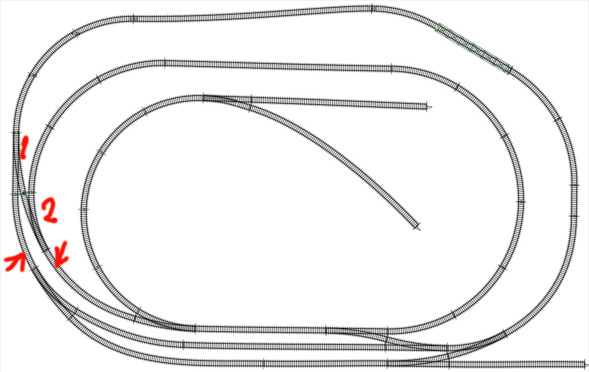

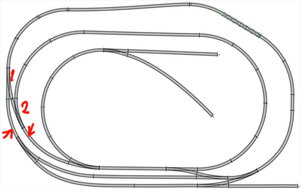

Прошу поради по електриці, почав робити ліву горловину. Ідея така, щоби поїзд зупинявся якщо стрілка перед ним закрита, щоби не було втикання та відповідно КЗ. Для цього думаю зробити ізольованими ділянки, вказані стрілочками, щоби живлення на них включалося і виключалося в залежності від положення стрілки 1 та конфігурації положень стрілок 1 і 2 відповідно для обох колій. Думаю чи робити на кінцевиках, чи на реле. Управління стрілками буде через Ардуіно. Схиляюсь до реле, але яке треба - без поняття.
Повідомлень: 1767
Подача питания на участок через реле? Тогда твердотельное реле надо брать, чтобы не было дребезга. Я полностью макет буду делать через управление ардуиной даже подачей питания на рельсы, а в целом снизу если серво для стрелок, то там можно поставить и выключатели что при повороте серво они включается как надо. Вариантов много.

Afess писав:Подача питания на участок через реле? Тогда твердотельное реле надо брать, чтобы не было дребезга. Я полностью макет буду делать через управление ардуиной даже подачей питания на рельсы, а в целом снизу если серво для стрелок, то там можно поставить и выключатели что при повороте серво они включается как надо. Вариантов много.
Так, внизу будуть серви, переключатель полярності на хрестовині буде на виключателі, як на відео що Ви тут раніше скидали. Можна й через виключателі і тут, просто тоді їх по два - три на серву пхати треба буде.
Повідомлень: 1817
Has thanked: 249 times
Been thanked: 996 times
Arkee писав: Так, внизу будуть серви, переключатель полярності на хрестовині буде на виключателі, як на відео що Ви тут раніше скидали. Можна й через виключателі і тут, просто тоді їх по два - три на серву пхати треба буде.
Это и есть решение вопроса. При не правильном положении пера питание не будет подаваться на участок пути до изостыка. Да, изостыки нужно перенести дальше. Это касательно единицы. С двойкой пока не понял, какая схема движения?

burbon писав: С двойкой пока не понял, какая схема движения?
Ви мені нагадали те, про що я завжди пам"ятав, а сьогодні раптом з голови вилетіло - я хочу реалізувати опцію повної ізоляції внутрішнього кола з першою колією станції та тупиковою віткою від решти. Отже, між 1 та 2 стрілкою мають бути два ізостика. Ну і якийсь запобіжник від випадкового переводу стрілок у цьому режимі, щоби розривало ланцюг при цьому.
Повідомлень: 1767

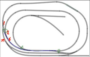

на сколько я понял ты хочешь сделать по двум кругам два движения?
я на своём макете именно также планирую. и у тебя не только 1 место со стрелками но также и другое, а вот переключение питания все таки через реле сделать с переключением стрелок. программа на ардуино будет сама отслеживать. один участок у тебя все таки общий для двух путей. потому его надо переключать тогда на ту или иную.
места изолирования отмечены зелёными кружками, синим общий путь
но если у тебя на аналоге то я бы рекомендовал уже на большее число блок участков сделать, чтобы потом поезда стояли на тех участках и не могли ездить
