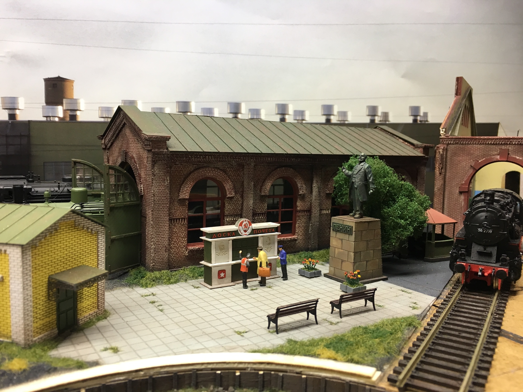

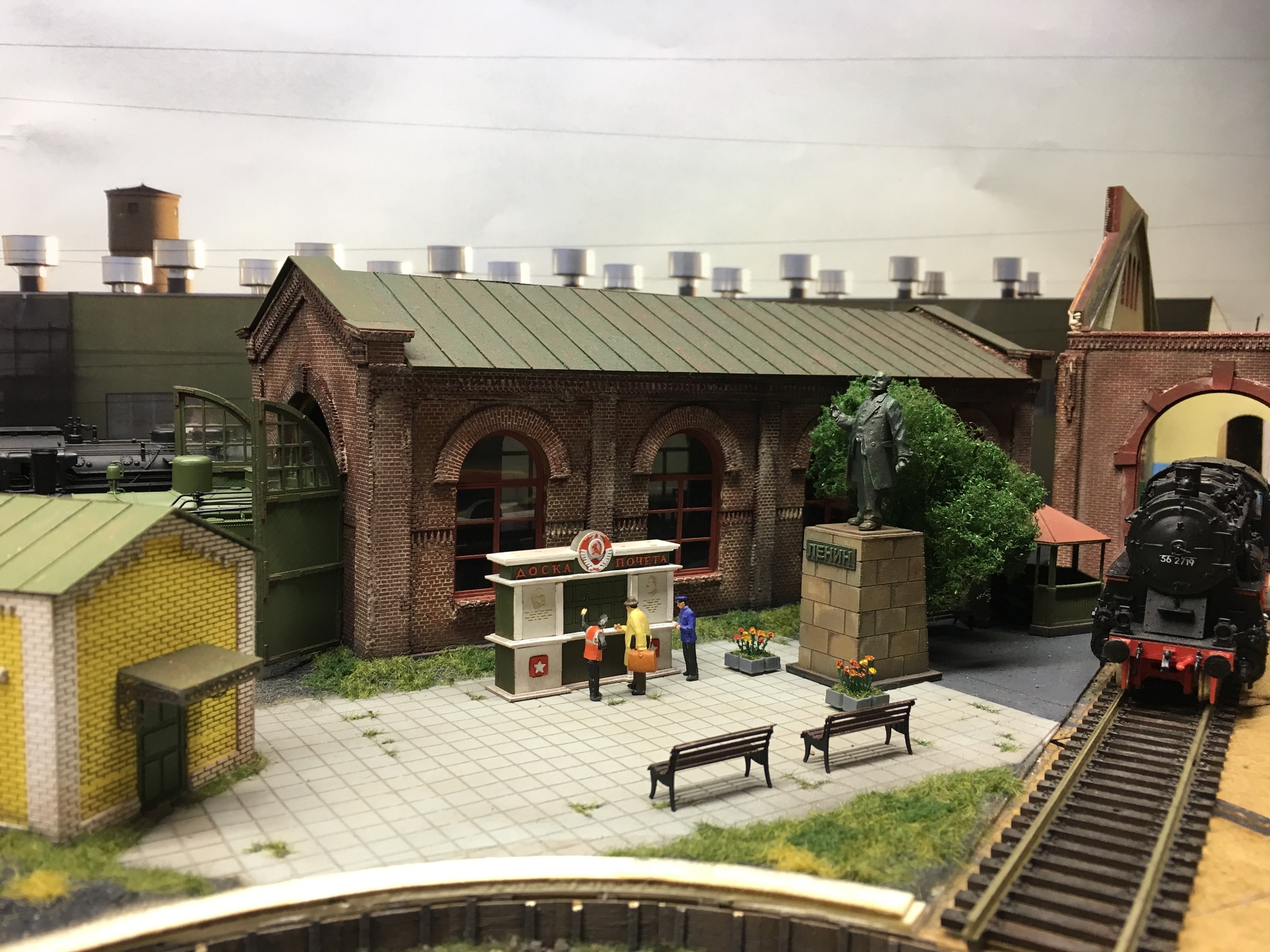

Re: Настольный и полочный макет. Что раньше построится :-)
Повідомлення Артем Д »
Ура! продолжение! :)
Кран здоровско смотрится.
Вот насчет площадки с лениным какойто дисонанс, чтото не ложится на глаз :roll:
Толи расположение и периметр плитки, да и сама плитка, может асфальт натуральнее?
Да и близость к кругу культурного места, те прямо в рабочей зоне... памятник торчит, может передвинуть глубже?
или поменять местами памятник и доску почета?
Кто что думает?
Been thanked: 526 times
Артем Д писав:...Да и близость к кругу культурного места, те прямо в рабочей зоне... памятник торчит, может передвинуть глубже?
или поменять местами памятник и доску почета?....
Так в этом же и прелесть Советской индустриальной Архитектуры - никто никогда не думал как это сделать "умнее и эффективнее", сооружения "насраны" просто на земле и всё.
" 16-59. проходная завода. Крик в очереди.
Памятник установили? - Даа, товарищ начальник, установили, - хорошо, - ставим галочку и ждём премию!".

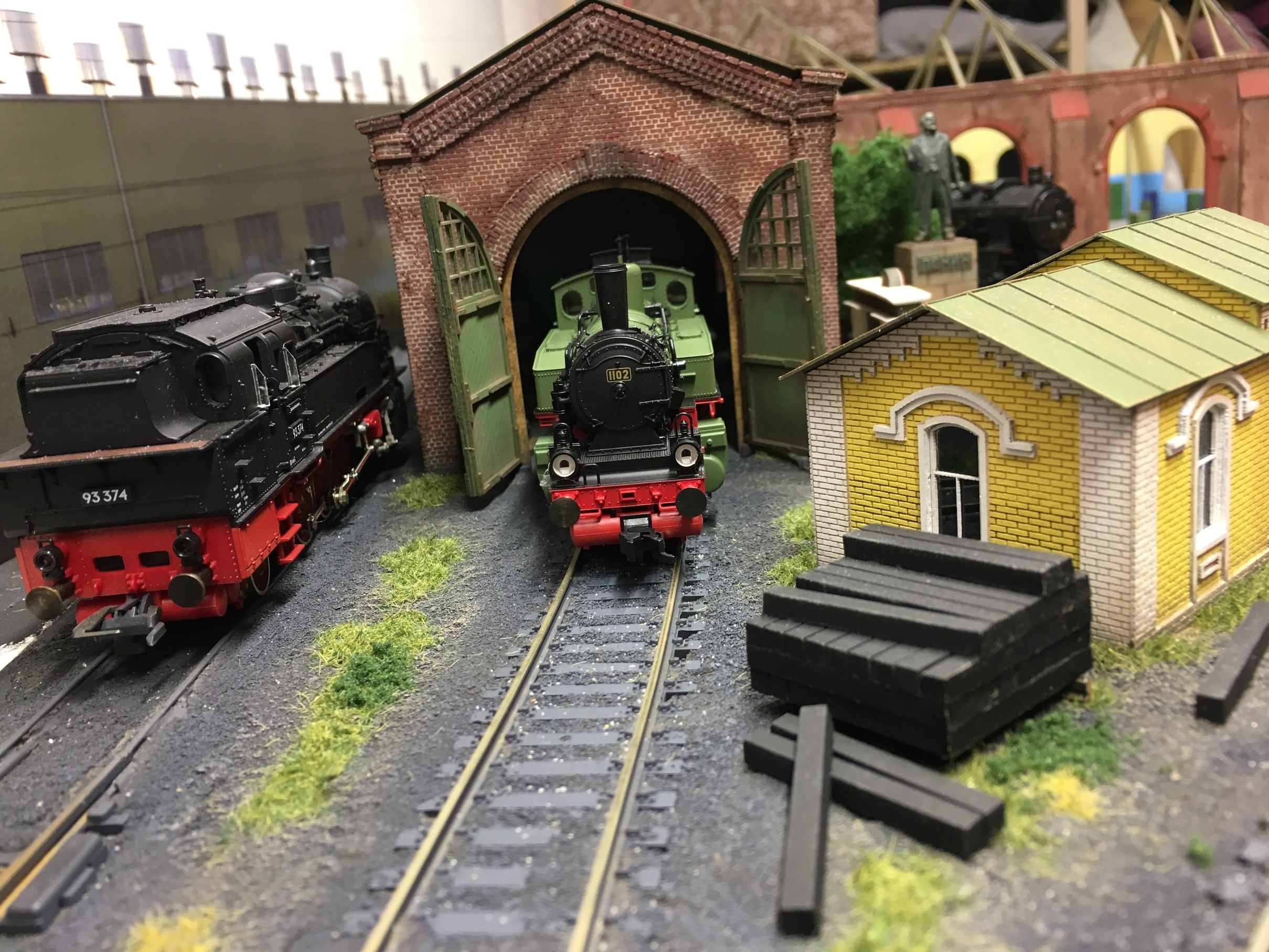

Здравствуйте. Увы, писать как раньше, времени нет, да и не думаю, что актуально нынче. Подкину ещё немного фотографий. Им уже больше месяца. Процесс движется, но медленно.
Найду свежие фото, или будет время сделать новые, освежу тему последними изменениями на макете.
Всем спасибо за внимание.
Повідомлень: 508
+ Масштаб Н0 - 1:87.
Веерное депо всегда вкусная тема, целый мирок на пятачке ;) можно насытить кучей ништяков, спец. техники и пр. А уж кран потолочный мммм ням.
