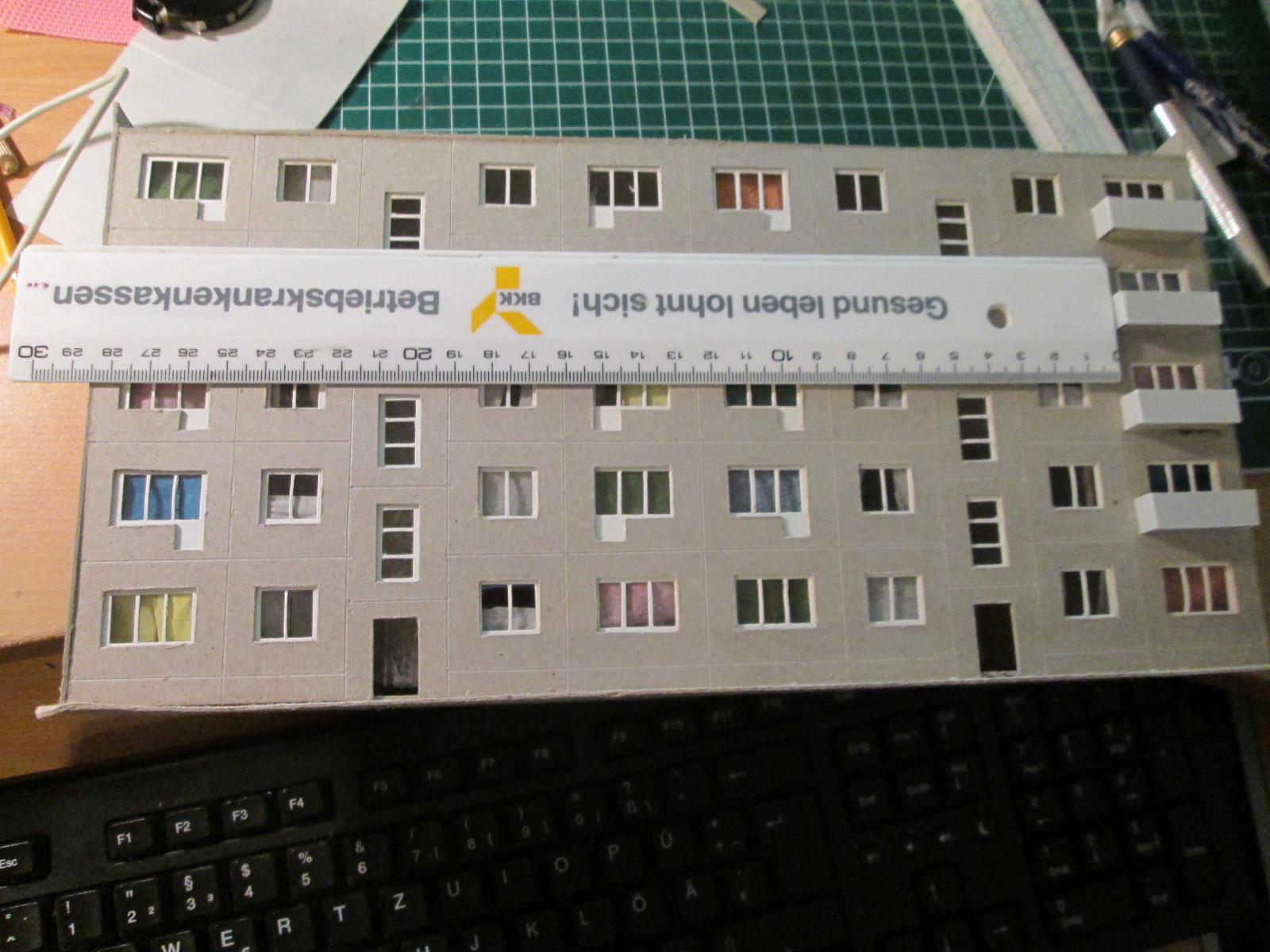

Re: Это мой макет!

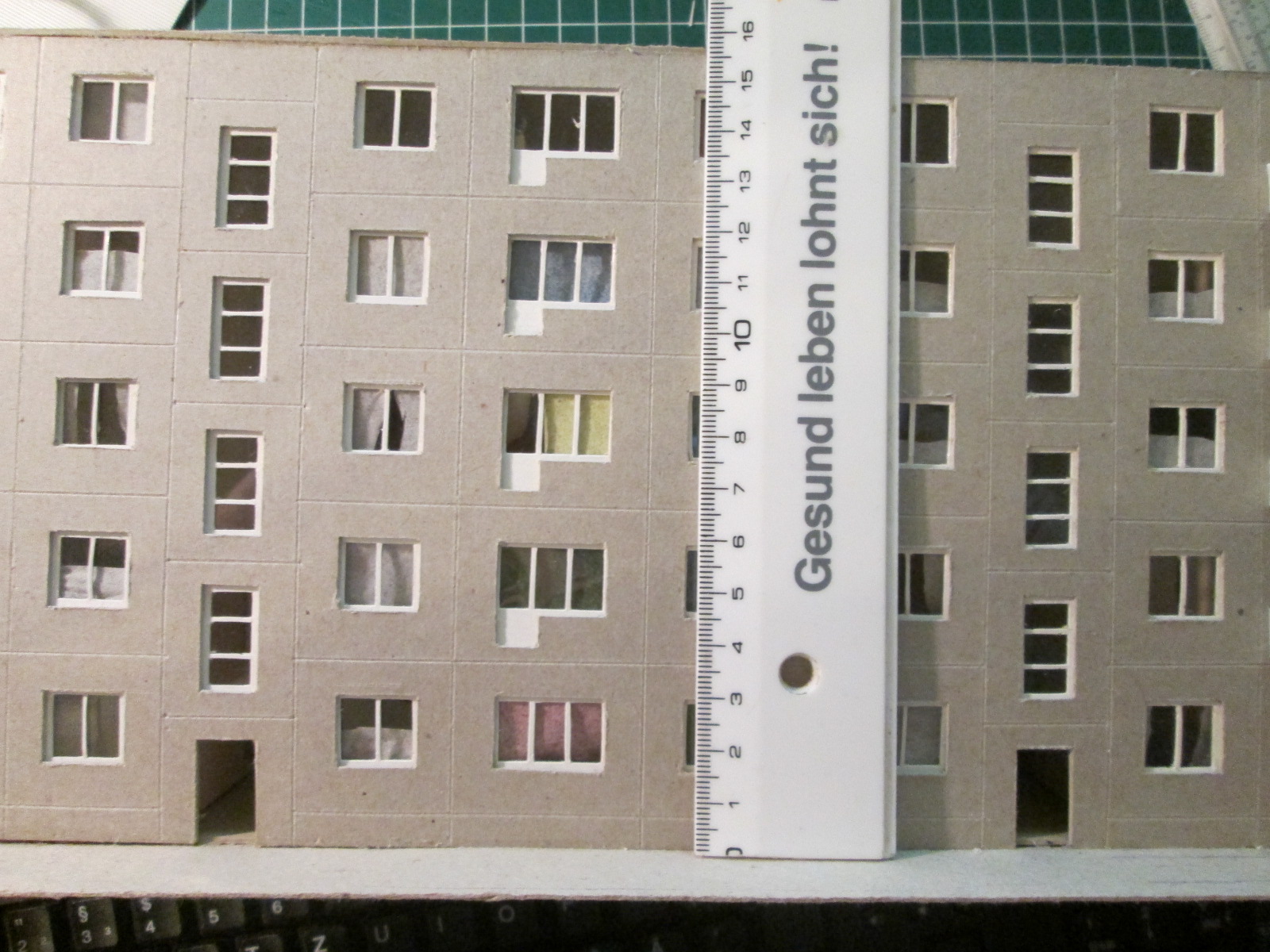

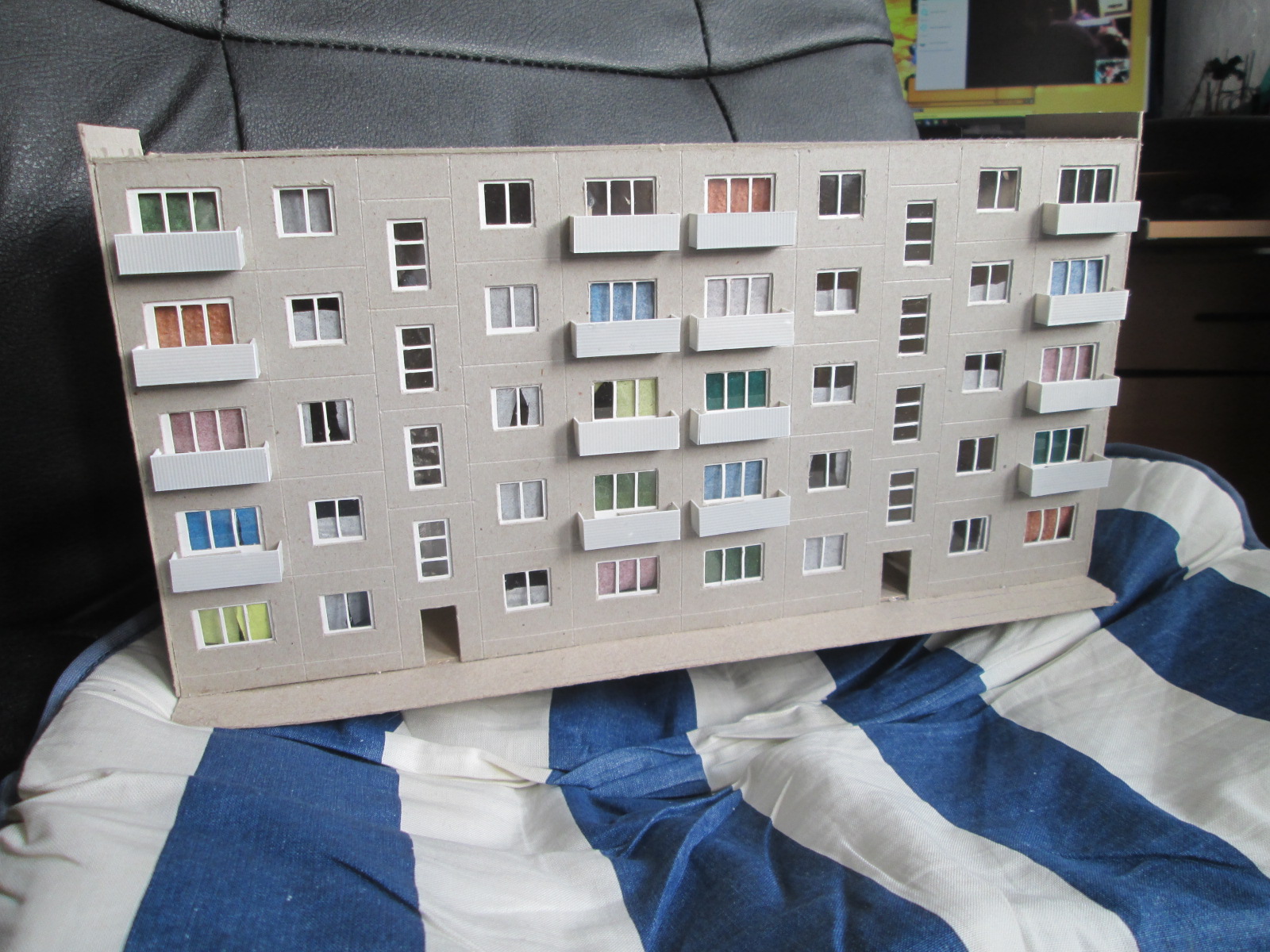

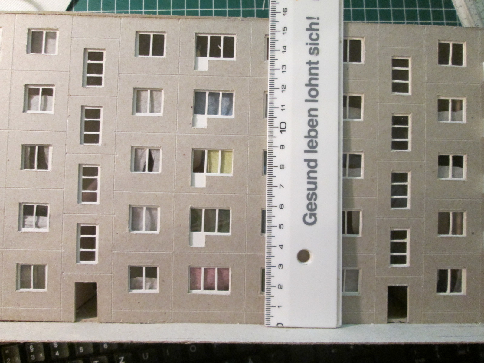

первые балконы на месте
и линейка для размерности

Славно выглядит с балкончиками!
В своё время хрущёвки нещадно критиковали за убогий дизайн, а модель весьма вкусно смотрится.

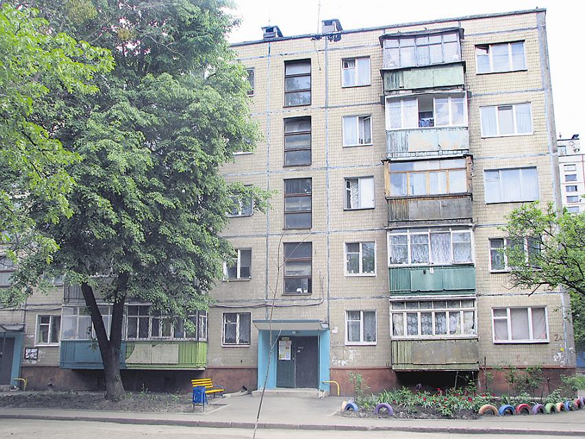

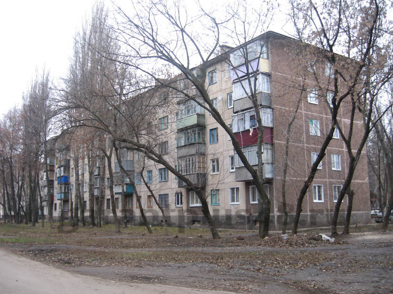

Я видел достойно перекрашенные хрущевки - очень современно смотрятся....Это у нас они глиняно-серого цвета.....а вот например:
вот Киев:

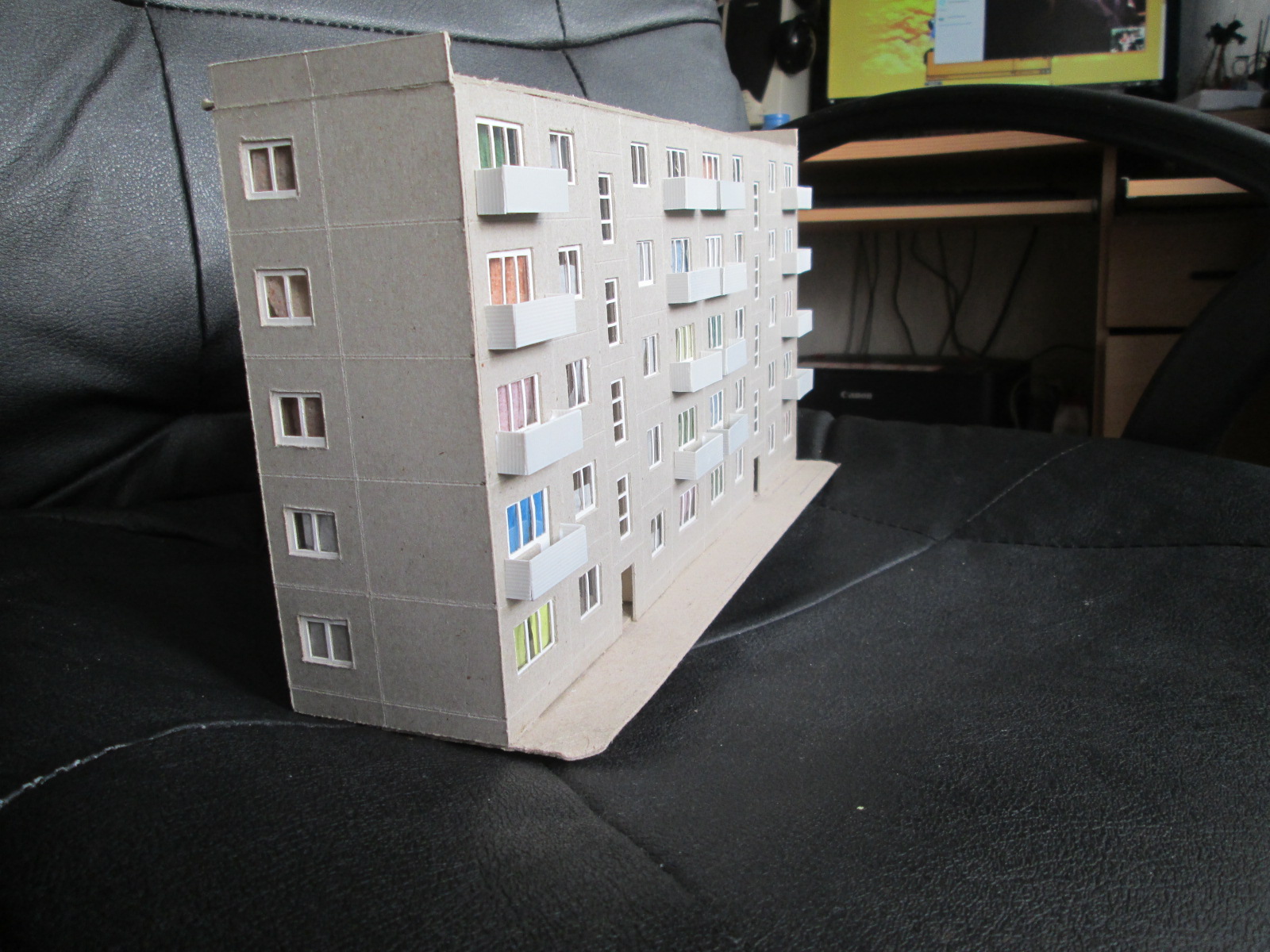

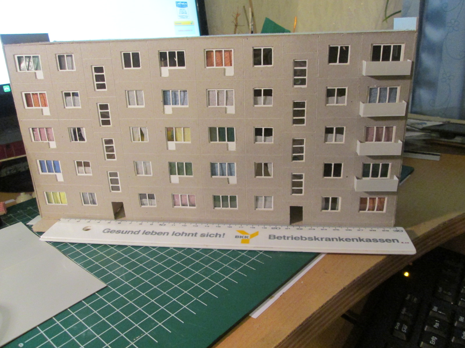

Re: Это мой макет!

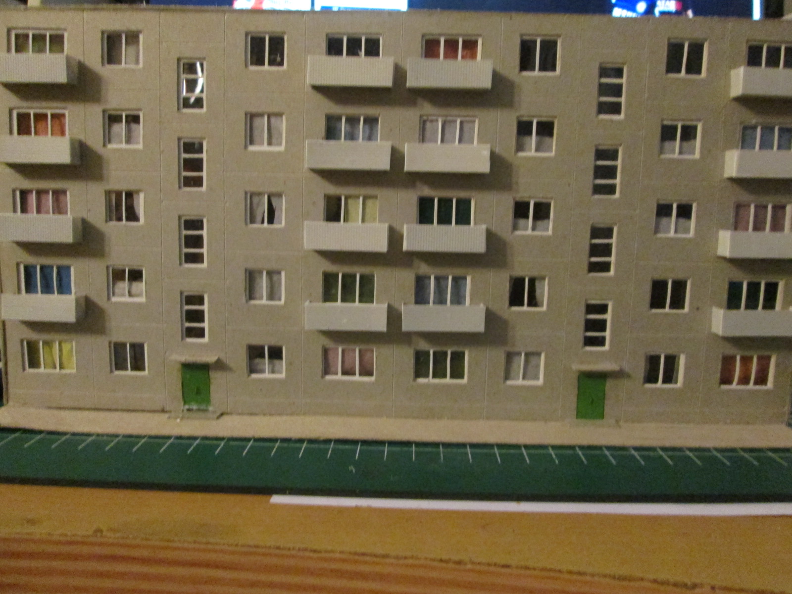

Артем, спасибо за фото вида сверху. именно такое и искал в интернете чтобы узнать цвет и убедиться что там рубероидом закрыто. так как хочу именно так сделать

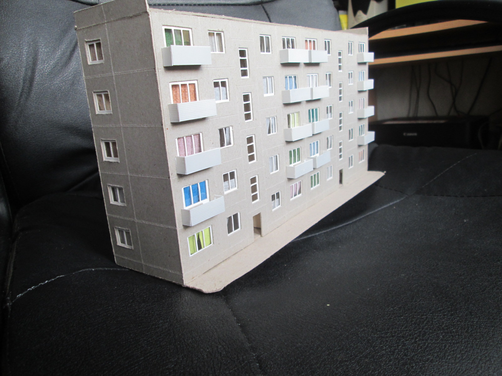

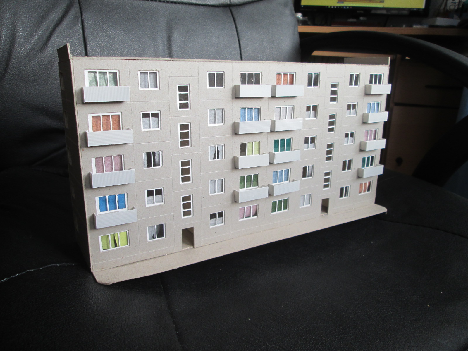

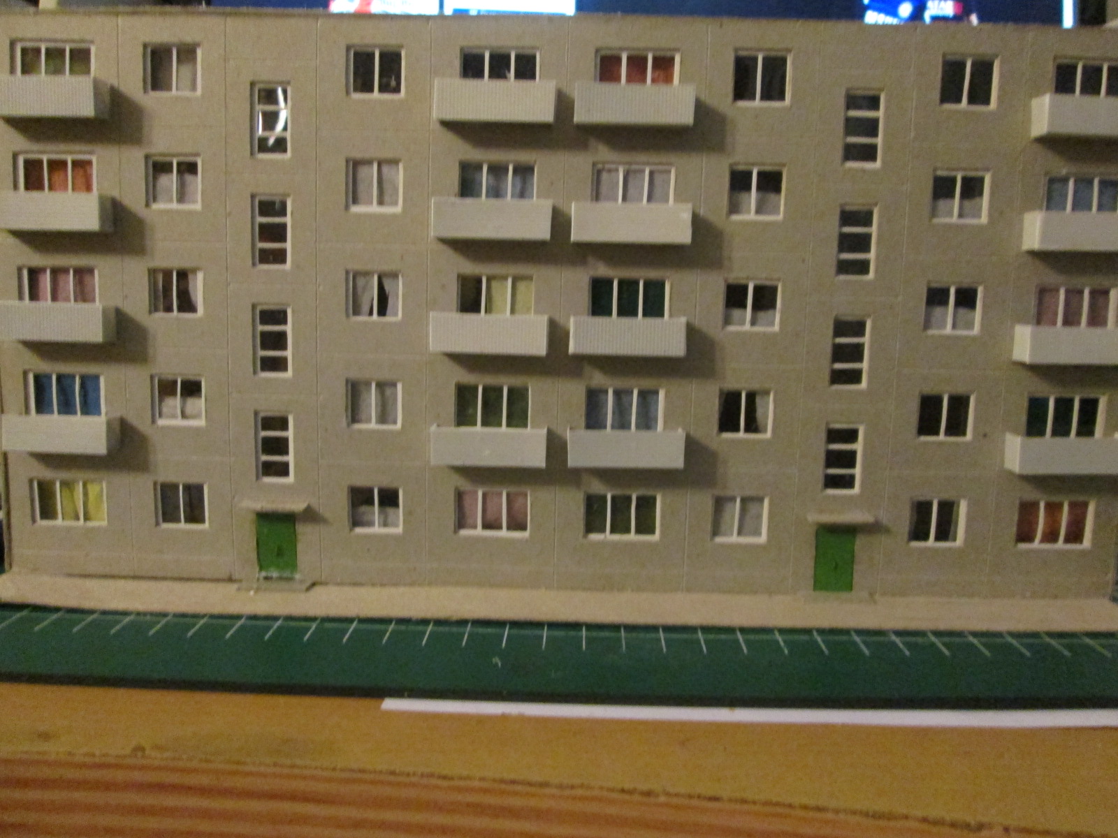

ну а тем временем сделал все балконы
Повідомлень: 3431
Has thanked: 2339 times
Been thanked: 4503 times
Re: Это мой макет!
Молодцом!
Вот и наладилось производство. И окна, как оказалось между делом, тоже у нас вдруг стали получаться... :roll:
В целом здание на данный момент смотрится очень хорошо. И ещё душа в нём чувствуется. Очень благоприятное впечатление от этой работы. Значит не напрасно проводишь время на форуме. Прогресс бесспорный.
Мелочёвка в виде козырьков над подъездами, ящиков с цветами на балконах, антенн TV на крыше и проч. добавят ощущений. А по месту уже можно будет заняться благоустройством территории - цветники под окнами, лавочки возле подъездов...
Если стремился отобразить эпоху СССР, то тебе это однозначно удалось.Зображення

Со всем согласен, что написал ЮрСаныч. И главное - на лавочках у подъездов, обязательно бабушек. Без них, хрущёвка не хрущёвка :-)

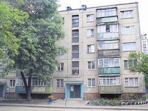

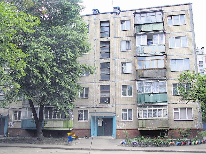

А ещё хрущёвка не хрущёвка без застеклённых балконов:

Андрей, застекленные балконы - это поздний вариант после распада СССР, на сколько я понимаю, а я же стремлюсь сделать периода СССР, а точнее 70-е - 80-е года

В 70-80-х в Киеве балконы стеклили повально и кто, во что горазд. Работники ЖЕКов ходили по квартирам и брали расписки с хозяев, что те не будут заниматься самодеятельностью. Мотивация была такова, что это разрушает конструкцию дома и портит внешний вид. Правильная, в общем-то, была мотивация. Только не действовала... :?
В 1982-ом был в длительной командировке в Минске - ни одного застеклённого балкона, ни одной тряпки выше поручней. Всё очень чинно... 8-)
Т.е. дело было в законопослушности граждан и распорядительских качествах местных властей.

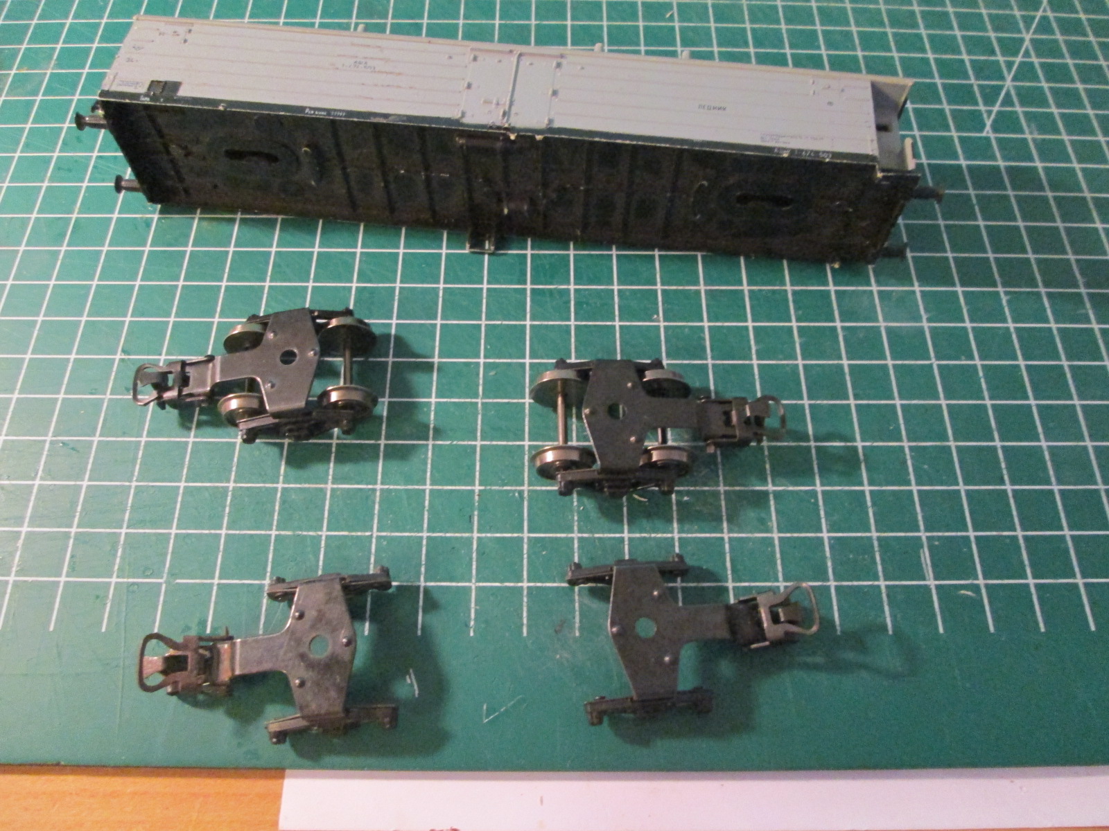

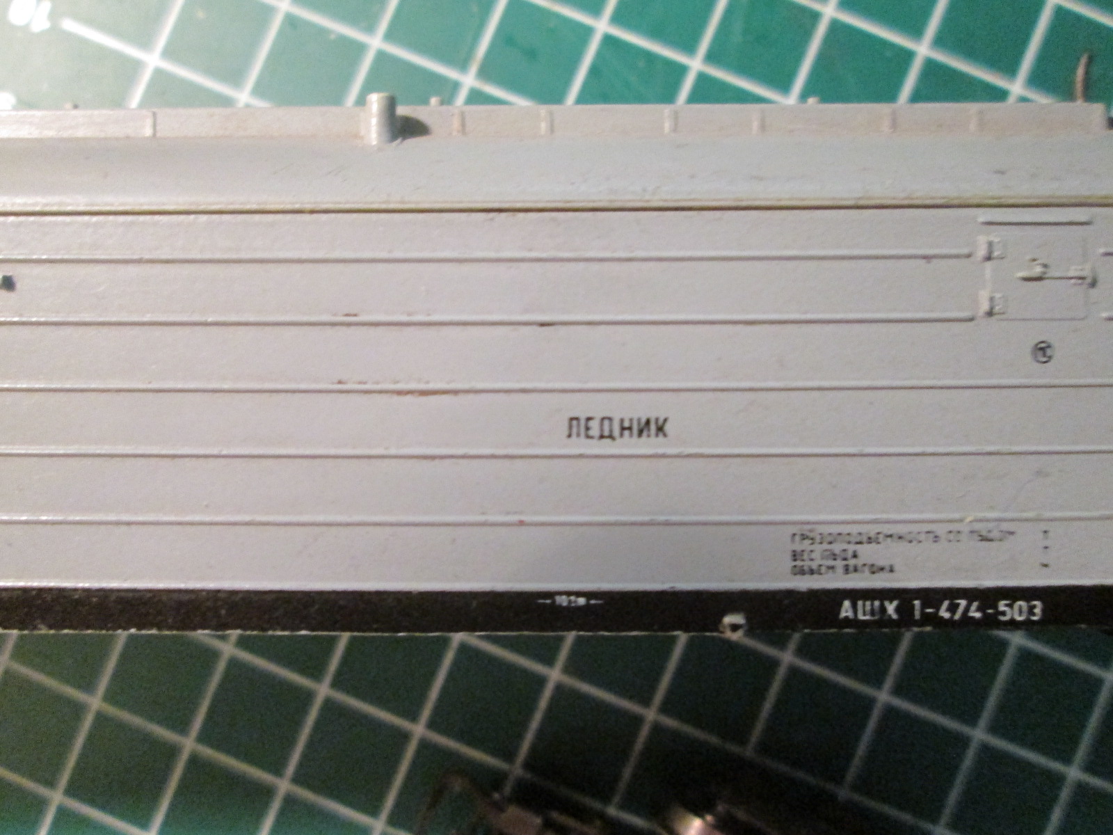

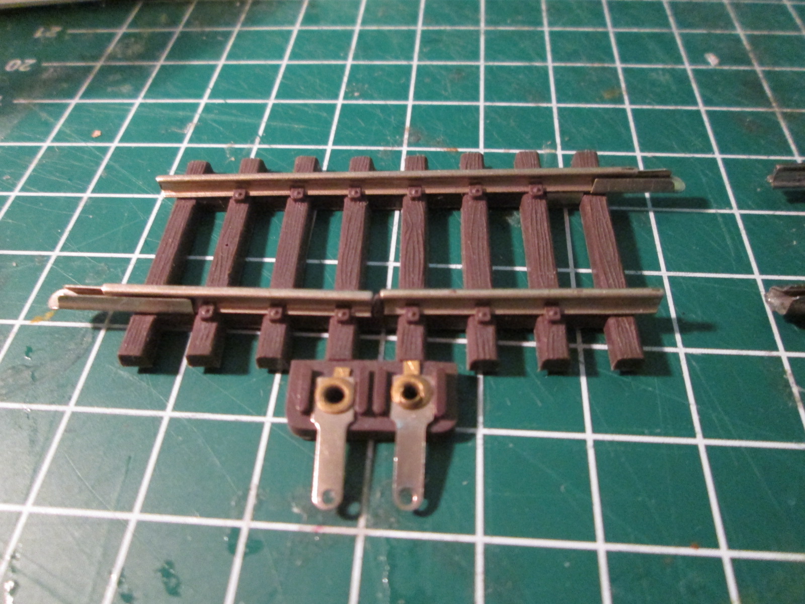

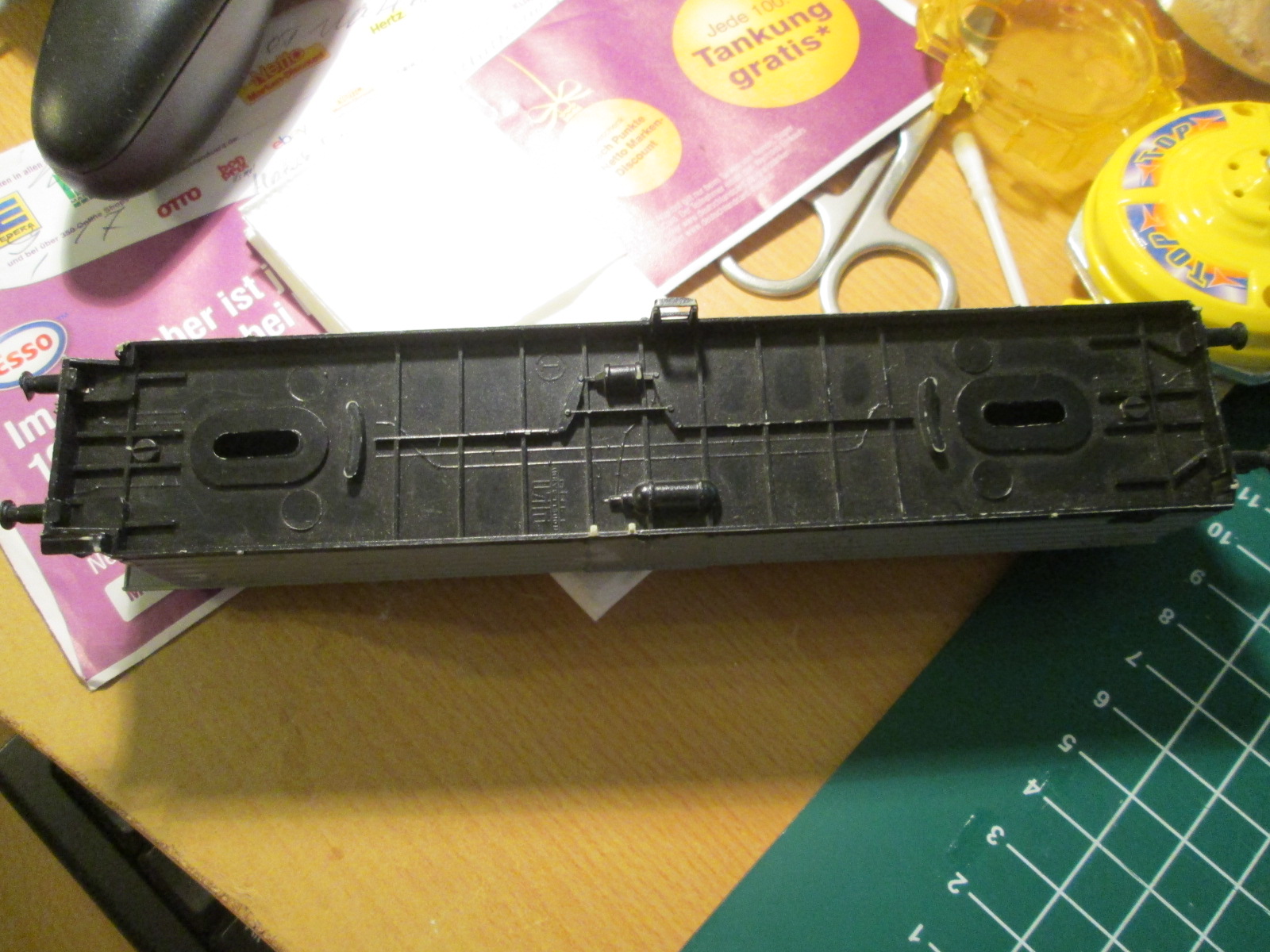

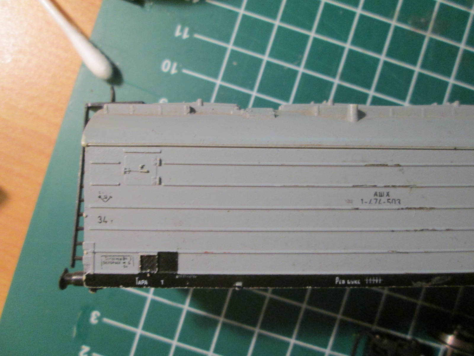

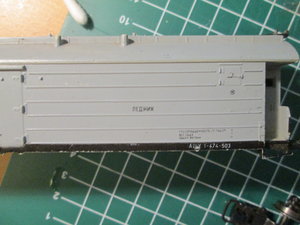

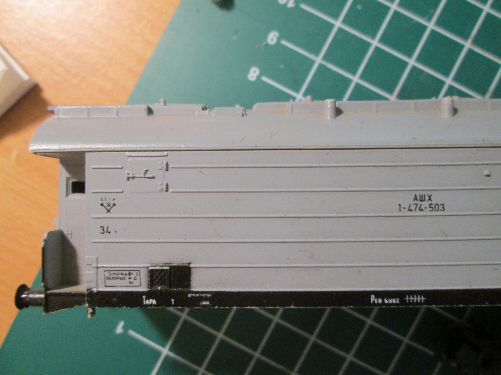

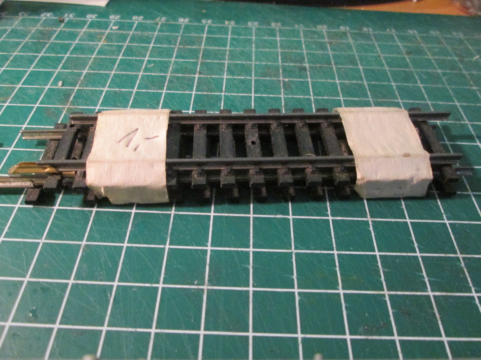

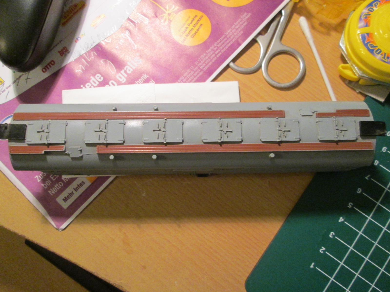

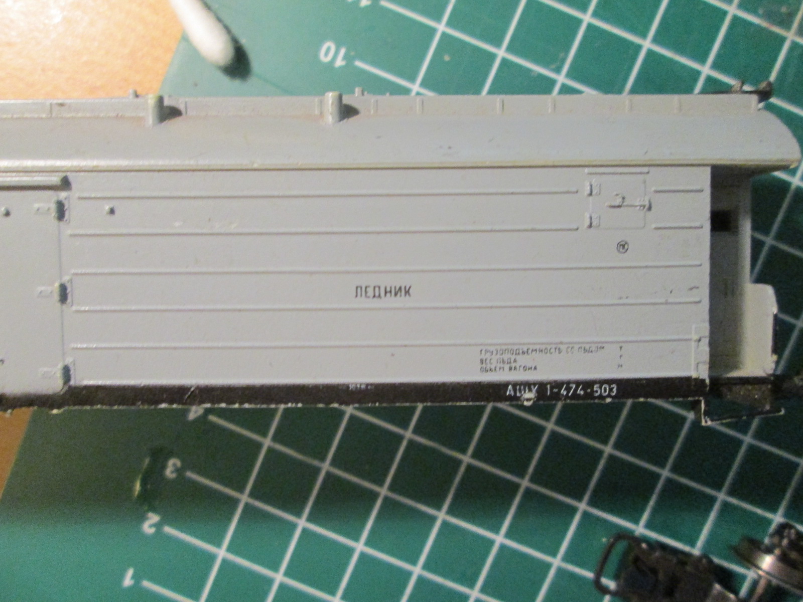

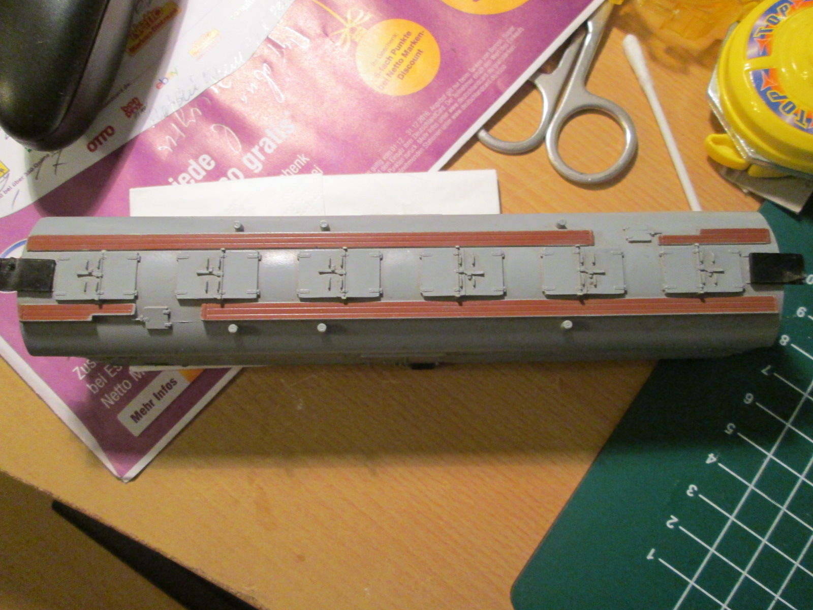

я уже упомянул о покупке вагона, ту его фото целиком, а также пару рельсов
по поводу тележек. присмотрелся они не совсем похожие на те что надо. и плюс крепить не знаю как. так как там точно придется добавлять площадку снизу. есть еще вариант но надо попотеть. с них снять слепок и помучиться создавая свой
Been thanked: 3652 times
Re: Это мой макет!
Дык что там потеть.Снимаешь с вагона торцевой трап,отвинчиваешь два винтика в днище.
И ура-крыша отвалилась.Крепишь тележки винтами. ;) Ну да,может надо будет полистирол
подложить. :roll:

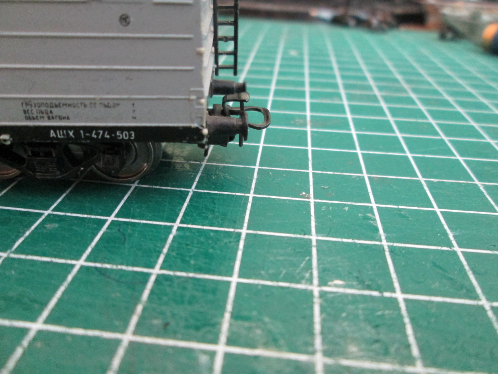

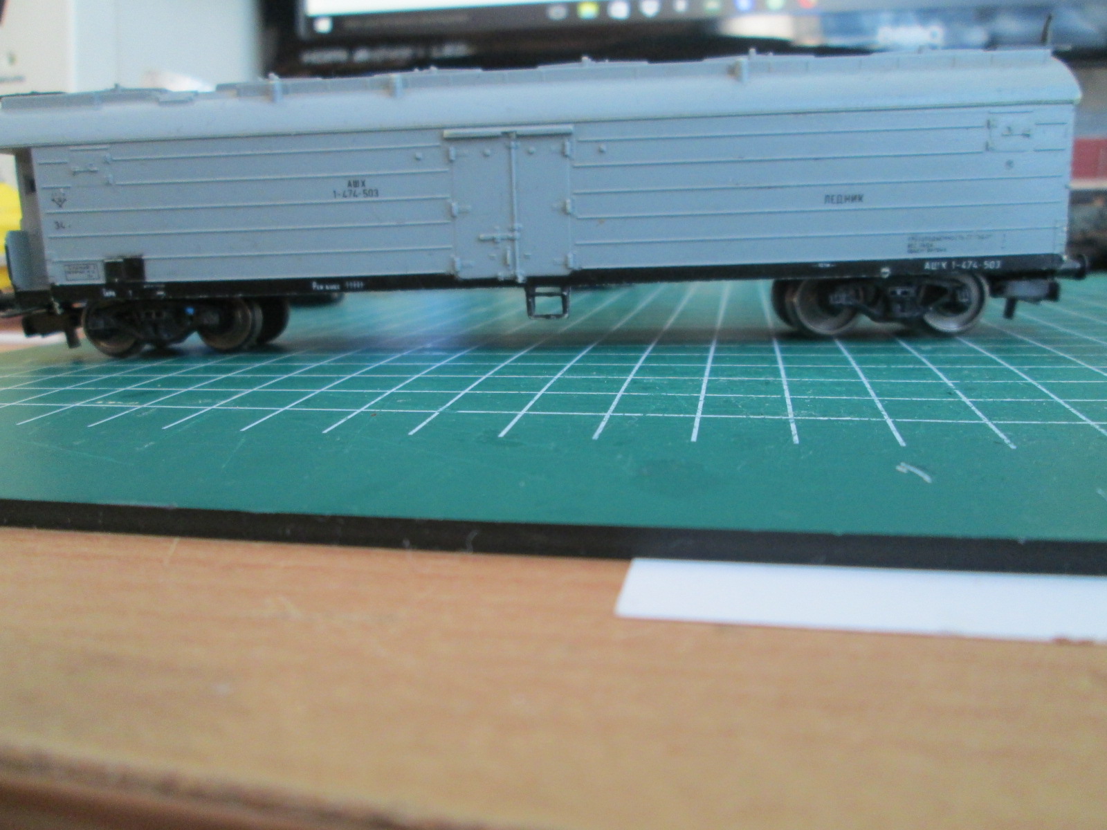

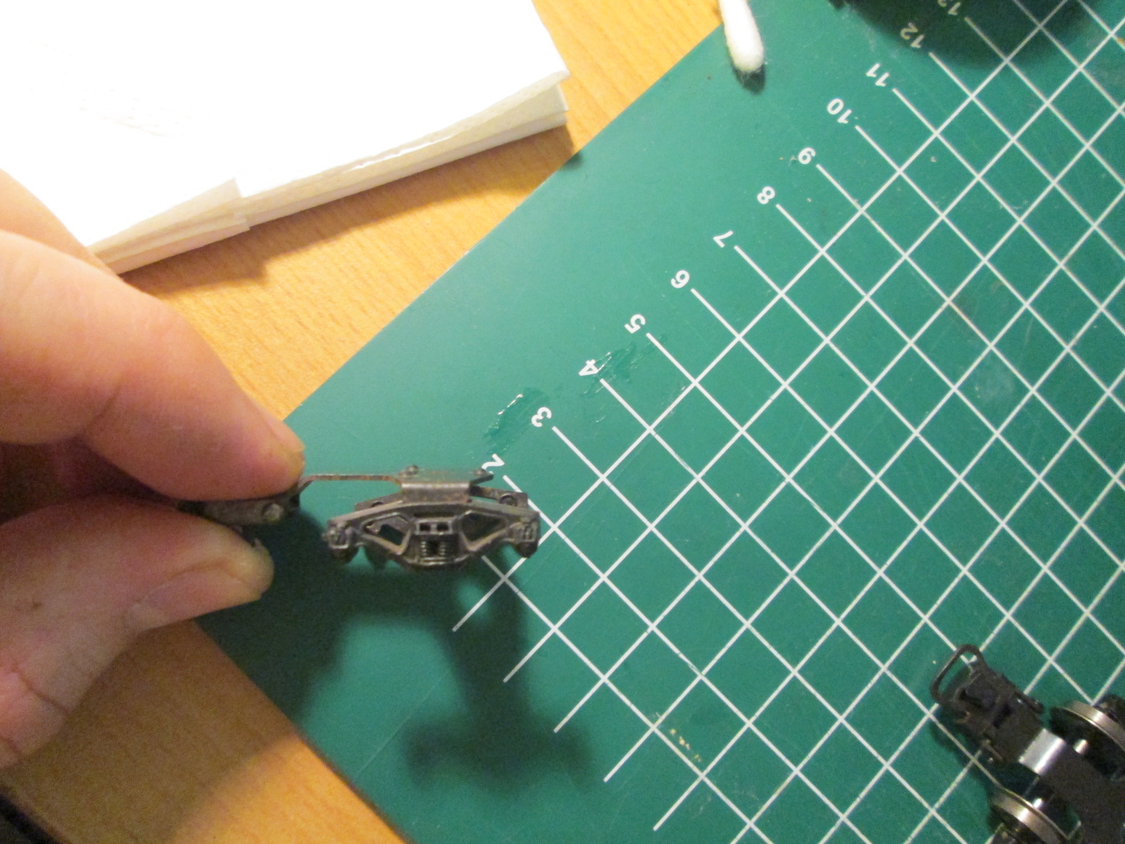

примерка и сразу вопрос. не далековато так будет?
а также не нравится что сцепка слишком на уровне буферов
Повідомлень: 3431
Re: Это мой макет!

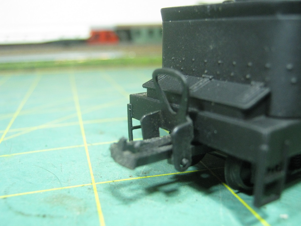

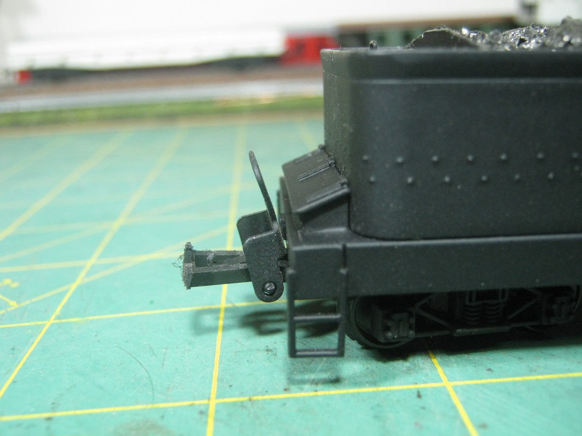

Тележки вольной трактовки и говорить о масштабном размере базы вагона не приходится. Да и какая масштабная, если Денис у нас выяснил, что вагон вообще в 1:100... :roll:
Делаешь так, чтобы петля сцепки могла становиться вот в такое положение.
Внизу надо будет подклеить пластину. Толщину подберёшь так, чтобы центр имитации розетки на буферном брусе был на высоте 12 мм от уровня головки рельса. Если буфера стоят нормально, то можно брать эти 12 мм от центра тарелки.
На тележках имеются штампованные выступы и подклеенная новая пластина должна опираться на все три точки при любом повороте тележки - это предохраняет вагон от раскачивания.
В общем- делаешь шкворневую балку специальной конструкции... 8-)

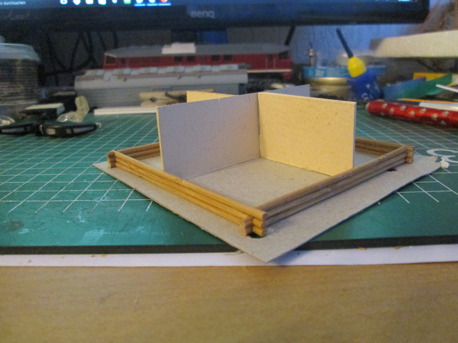

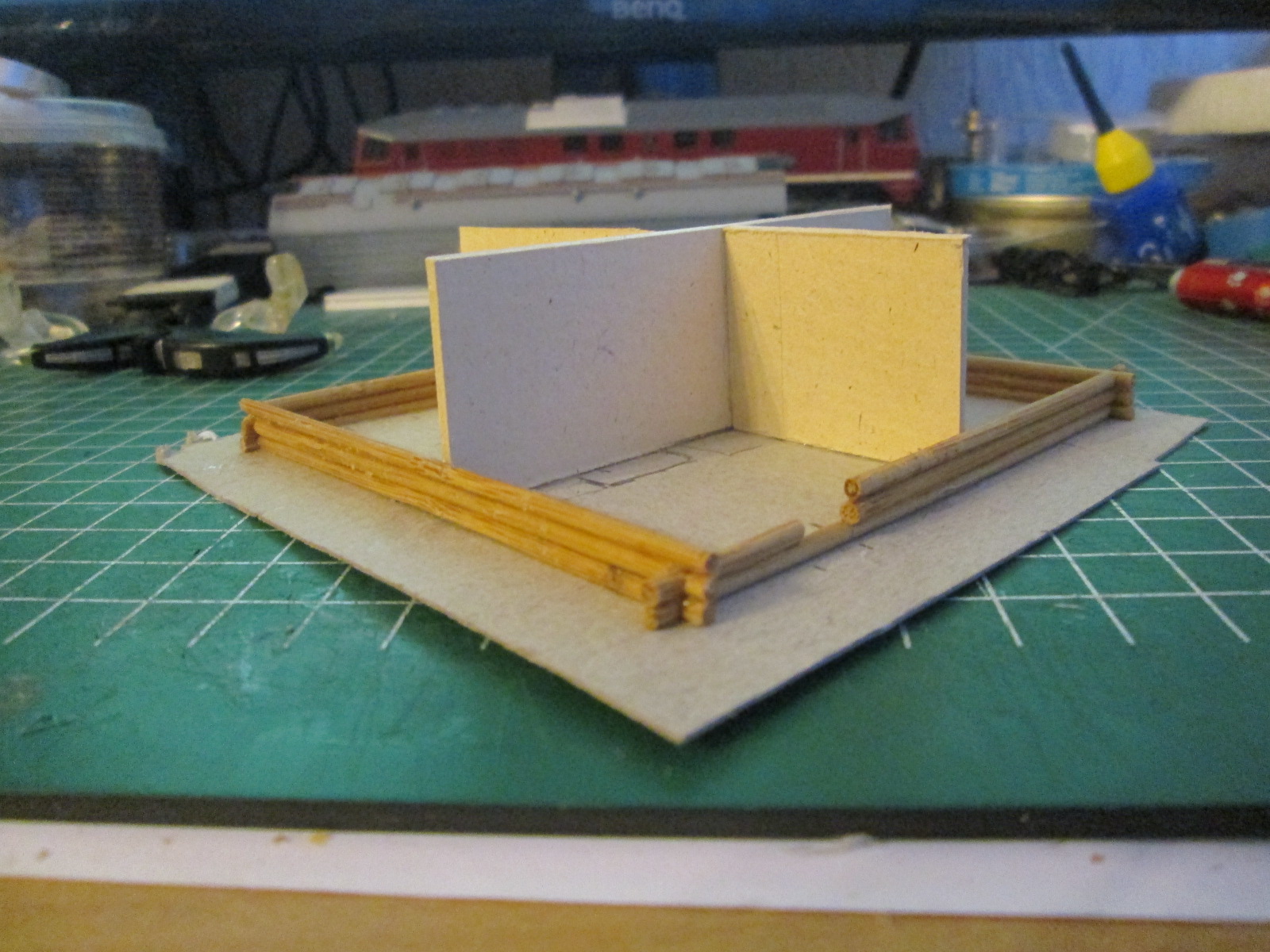

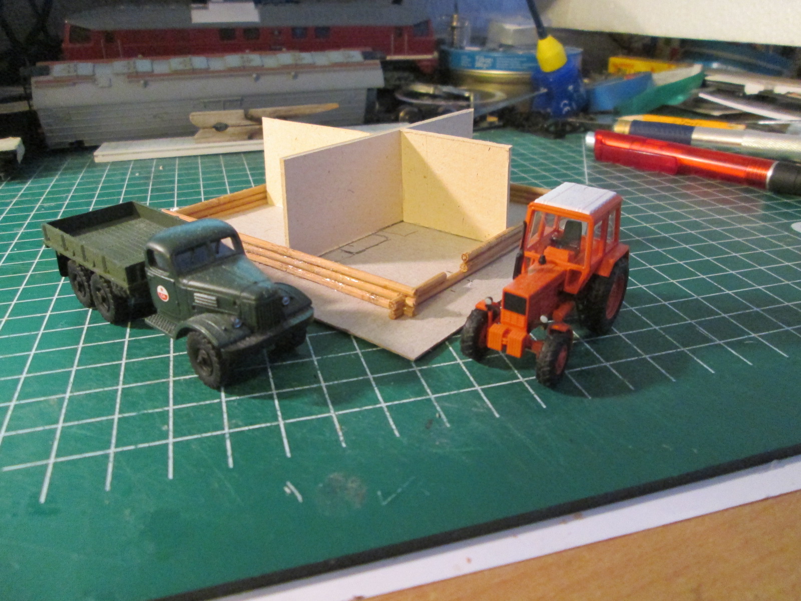

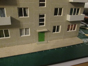

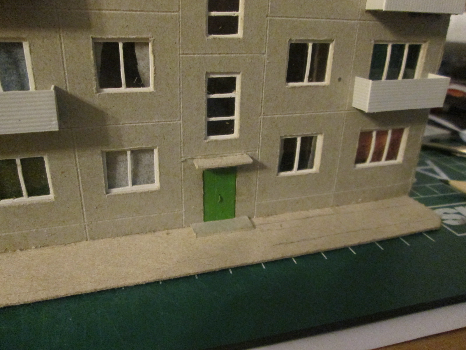

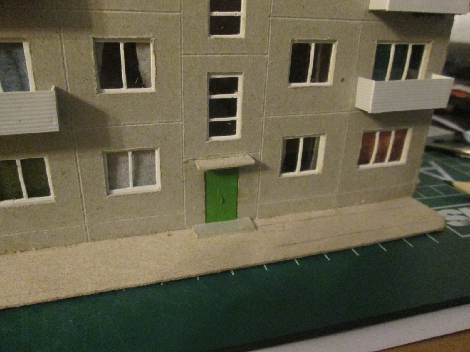

пока с вагоном не решился что делать. вот зато на "хрущевке" сделал крылечки
сейчас думаю над крышей, какой вариант выбрать. просто на просторах нахожу фотки с покрытием типа рубероида, хочется именно такой вариант сделать, так как есть еще одна задумка рядом с этим домом

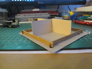

а также заложено основание бревенчатого дома

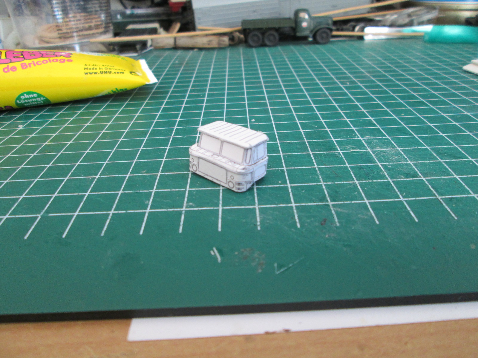

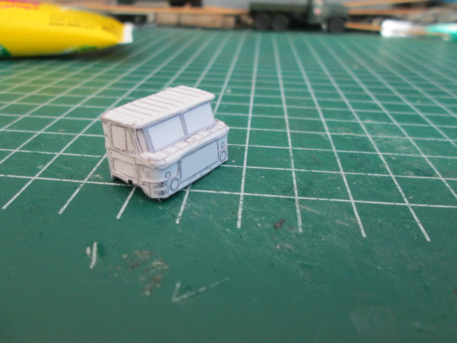

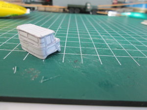

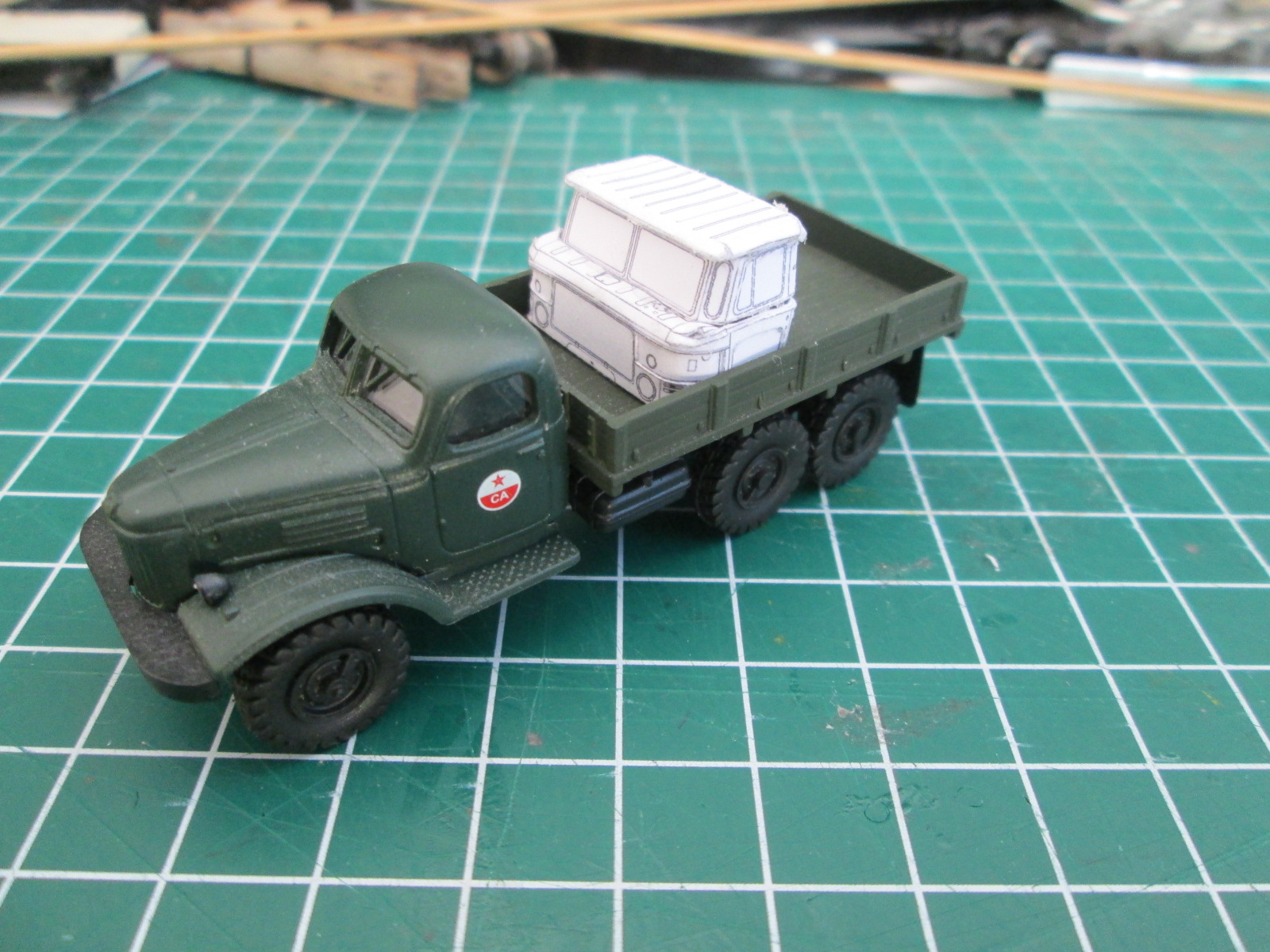

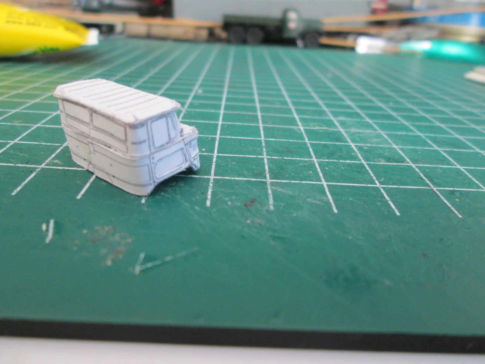

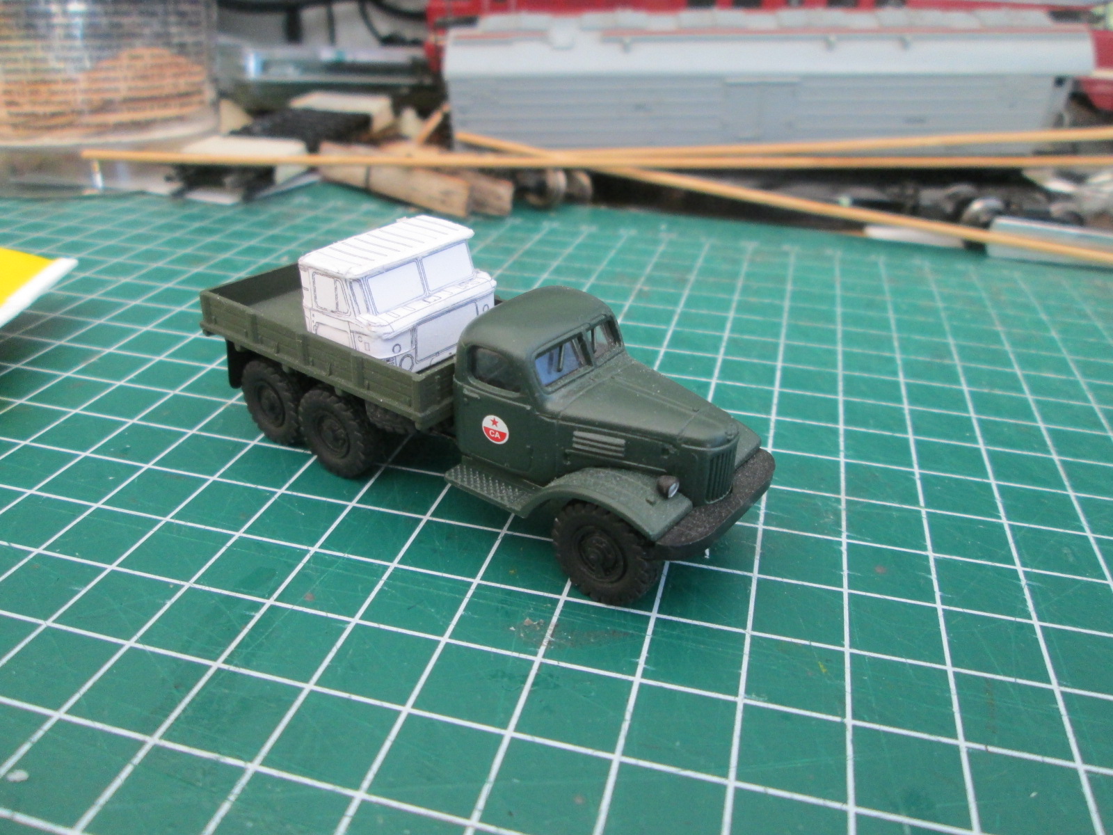

кругом споры о паровозах, давайте хоть про моделизм поговорим?
то что делается у Сергея это хорошо, а вот что я пробовал ручками вырезать и сделать
кабина "шишиги" из бумаги, это еще не чистая кабина, это только типа скорлупка
Has thanked: 532 times
Been thanked: 552 times
Re: Это мой макет!
Кабинка очень узнаваема :!: ГАЗ-66, это культовая машина :!:
