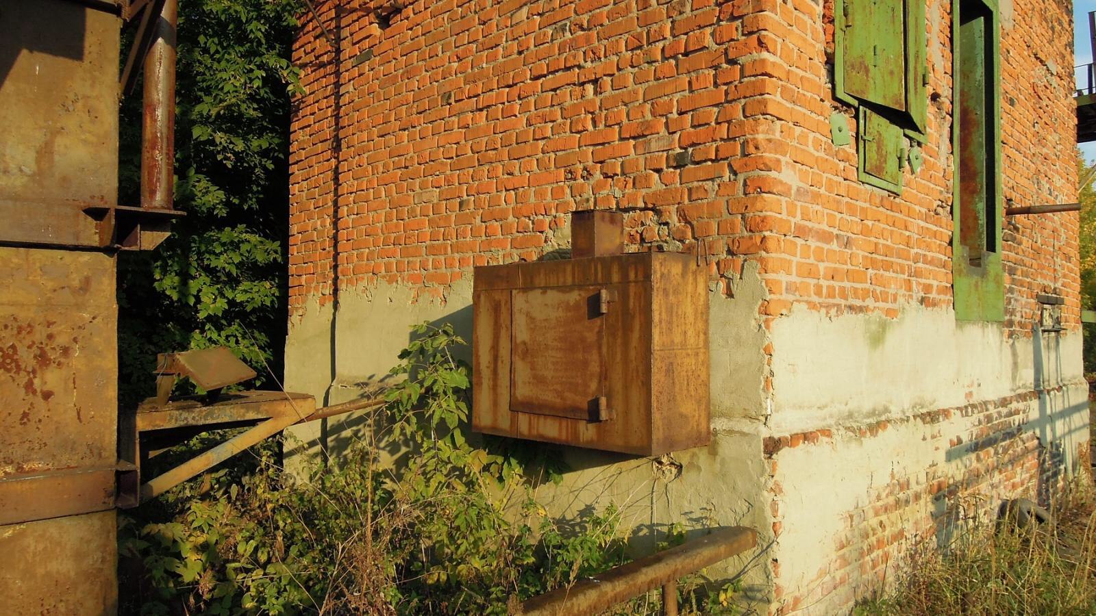

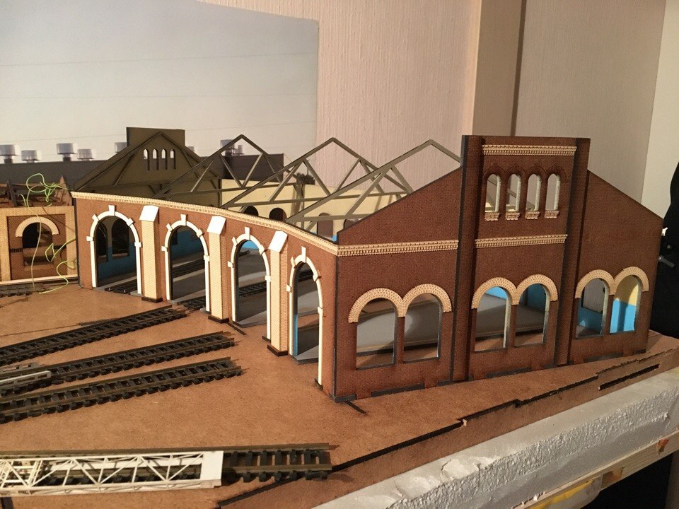

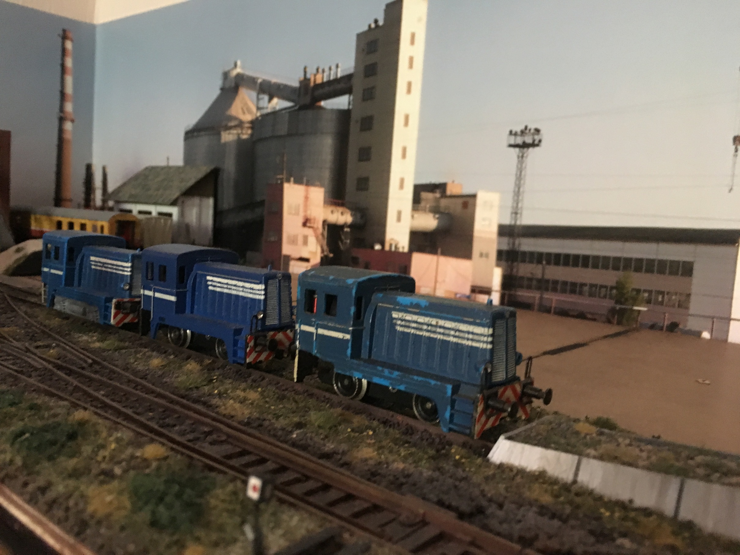

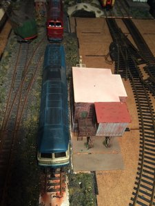

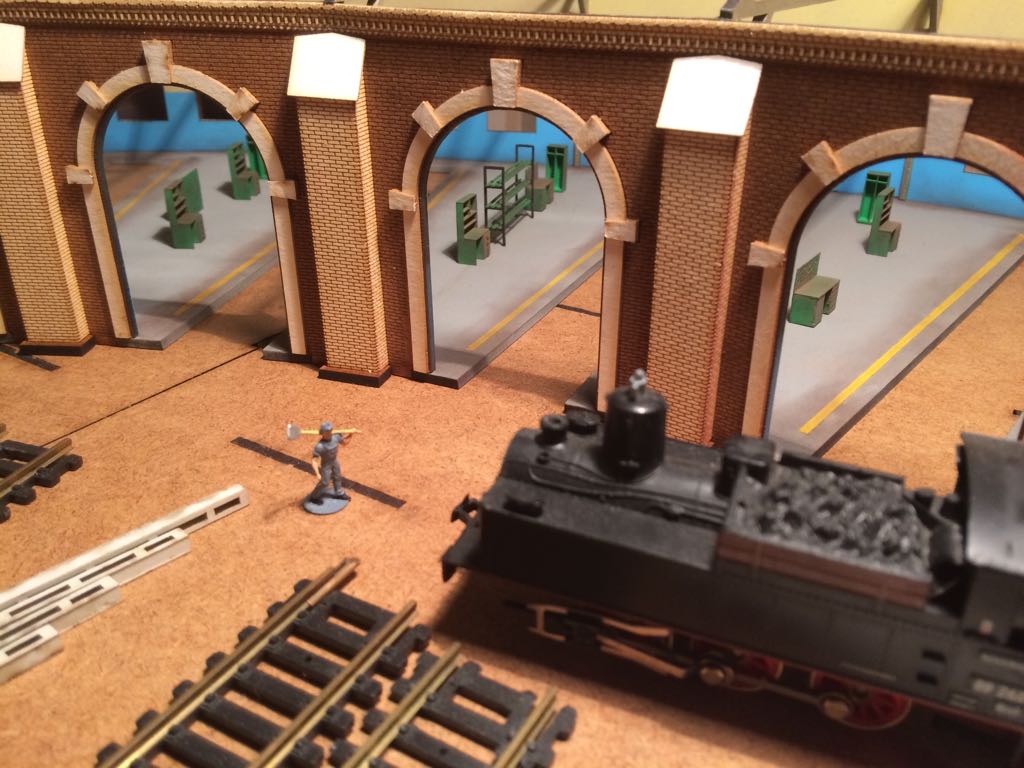

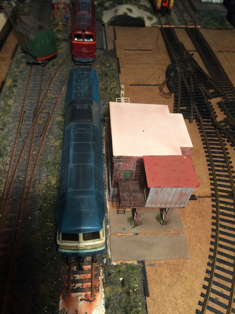

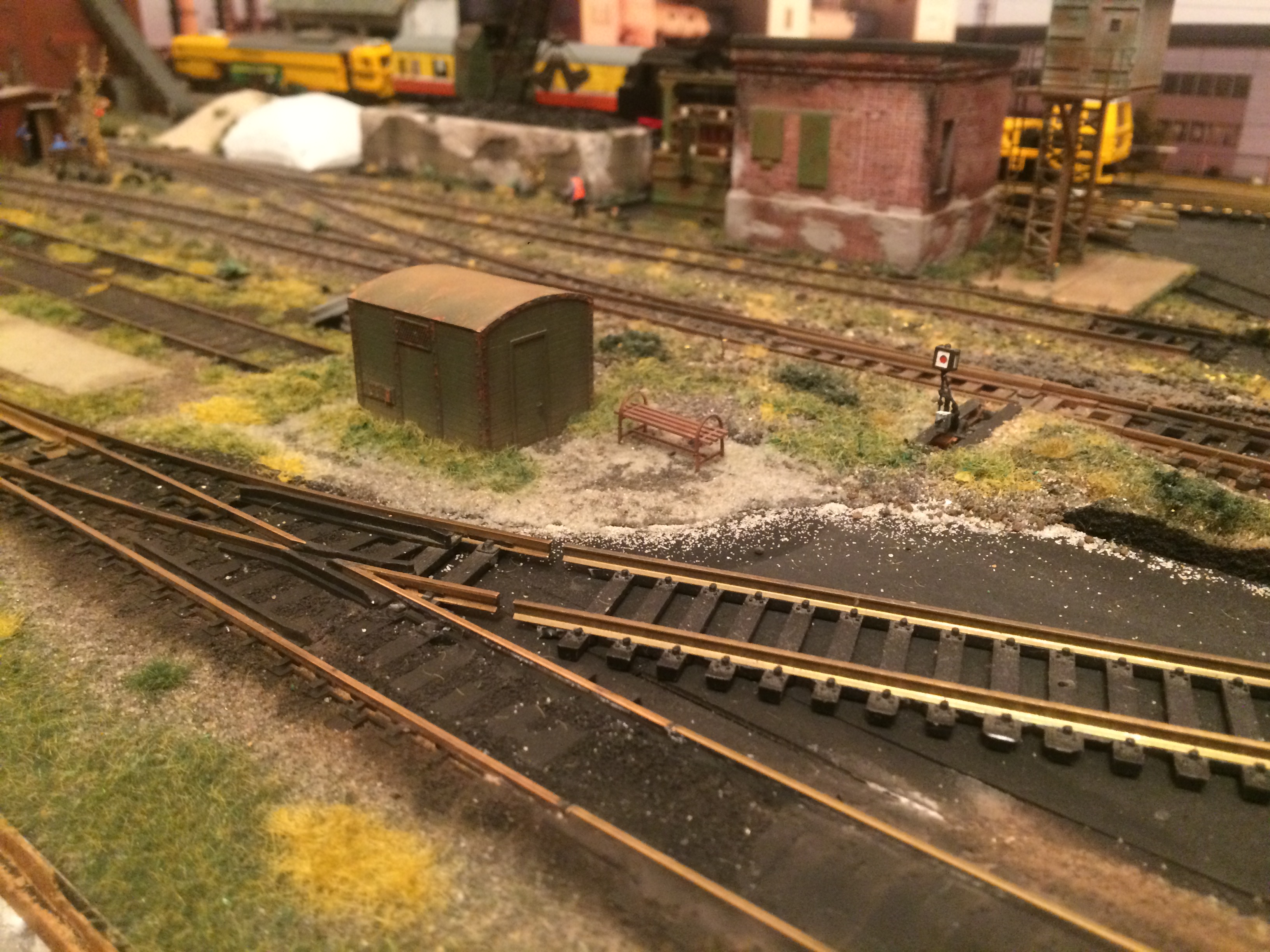

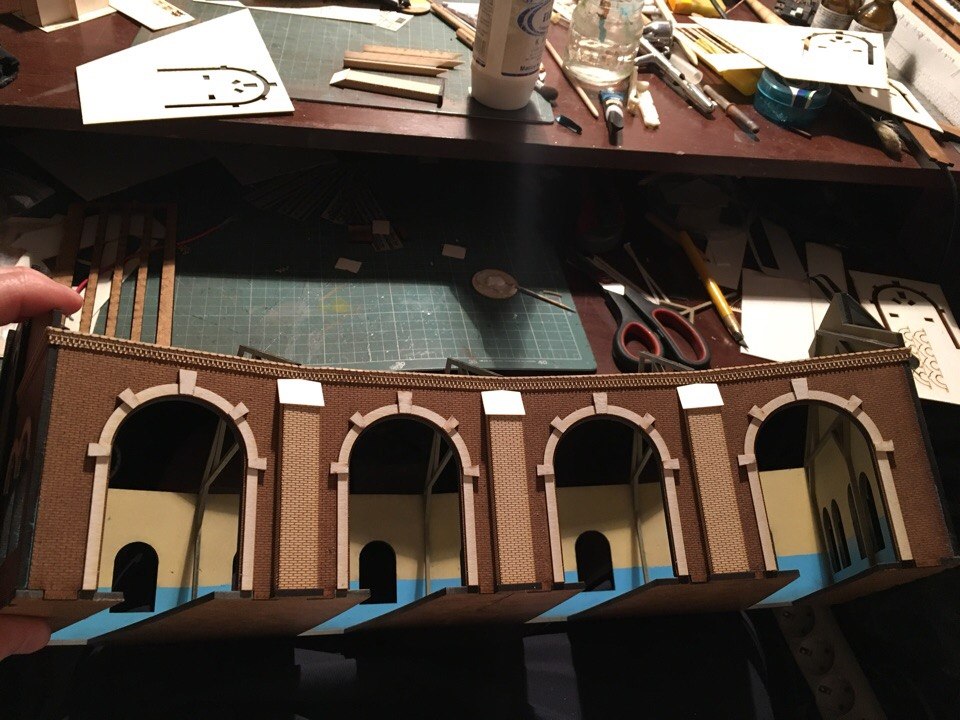

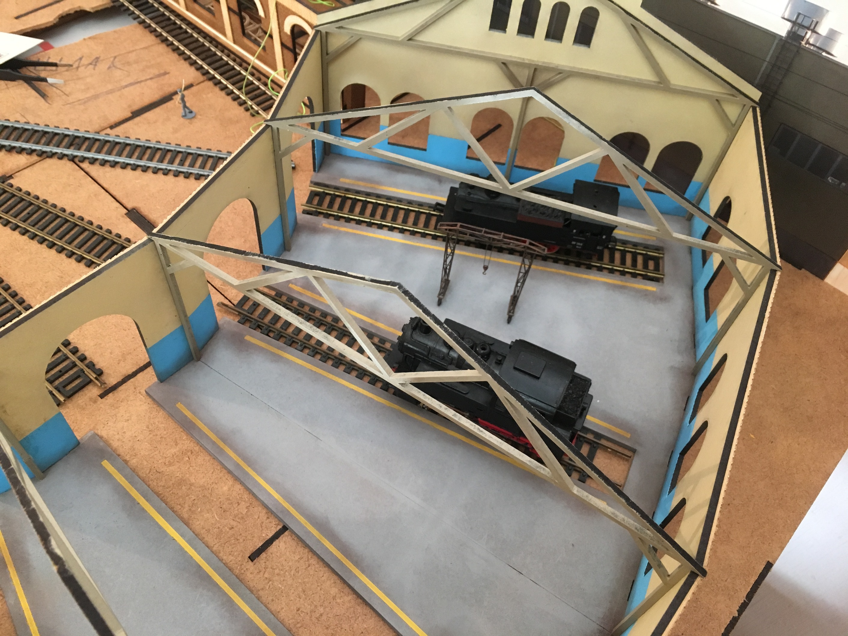

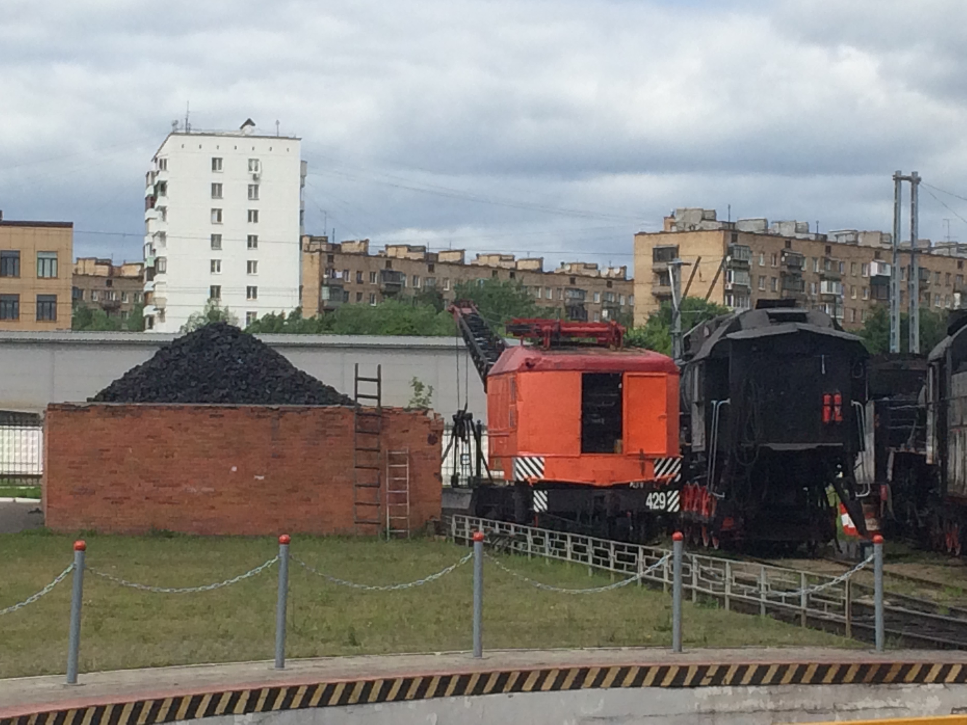

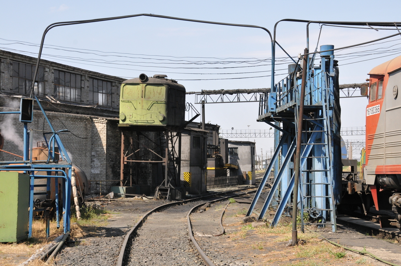

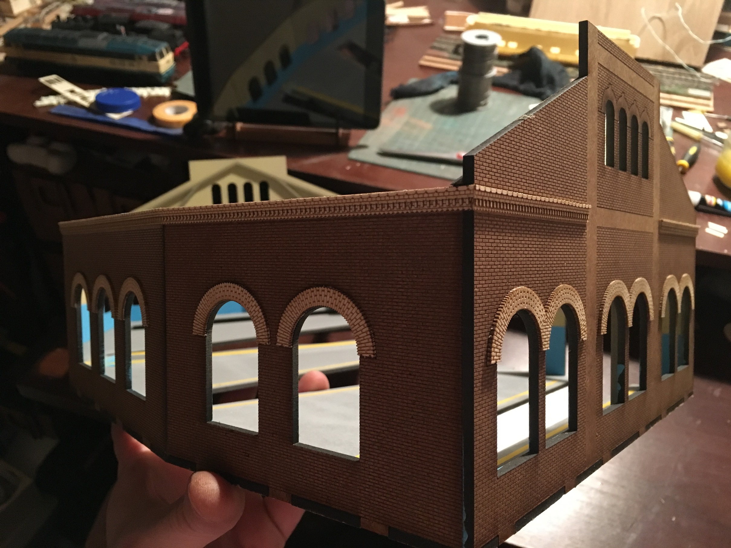

Приветствую. Потихоньку двигаемся дальше. Совесть не позволила сделать депо абы как, ьез внутрянки. Нашёл много фотоматериала из различных веерных депо, на просторах постсоветского пространства. По ним и буду наполнять. Помимо сборки и покраски скмого здания, занялся краном в депо. Такой имеется во всех веерных депо, а бывает, что даже два. Усложнять не буду. Кран будет один. Телега в кране и чам кран подвижны. Перемещаются руками. Чтоб просто для вида, иногда менять положение.
Фото кранов, с которых делал, скину как с ноута буду. Так же в депо тьма различных устройств, лестниц, стоек, подставок. Глаза разбегаются. Ям в депо не будет. Максимум, шпальную решётку срежу с рельс. Под ними в чёрное выкрашу и всё. Ниже фото с процесса сборки и покраски депо.
Подъехал ко мне третий бн150. По ним будет отдельный рассказ. Пока стоят в отстое. Как займусь, расскажу по ним затеи. Всем хорошего дня и выходных. С уважением, Сергей.

Re: Настольный и полочный макет. Что раньше построится :-)
Никогда не видел столько БН150 одного цвета на одной локации.
Интересно что с ними будет.

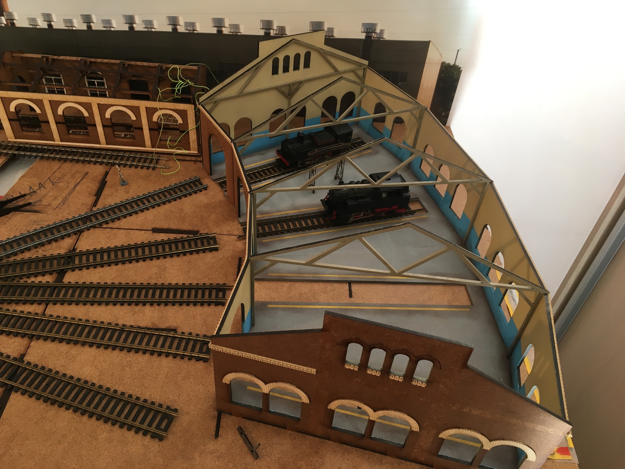

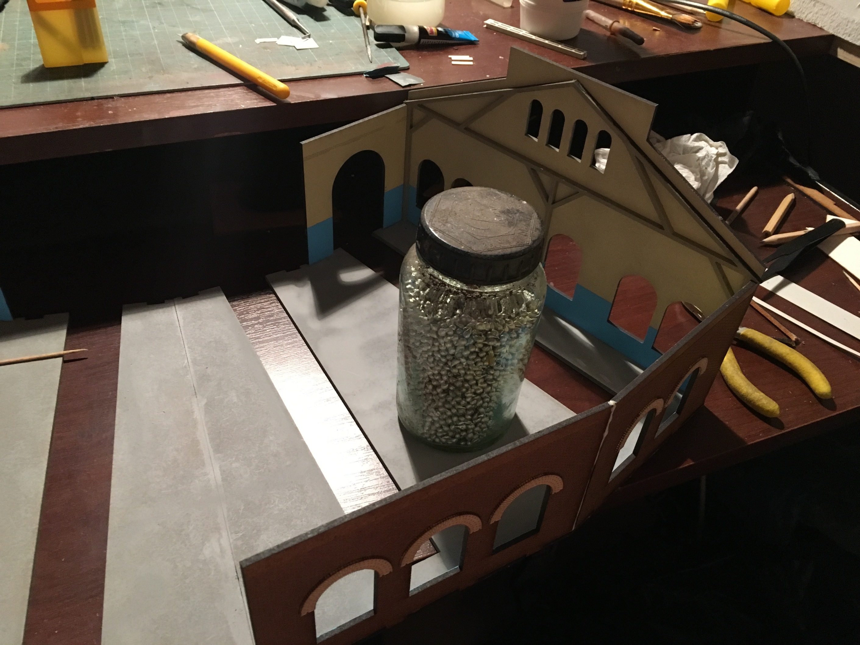

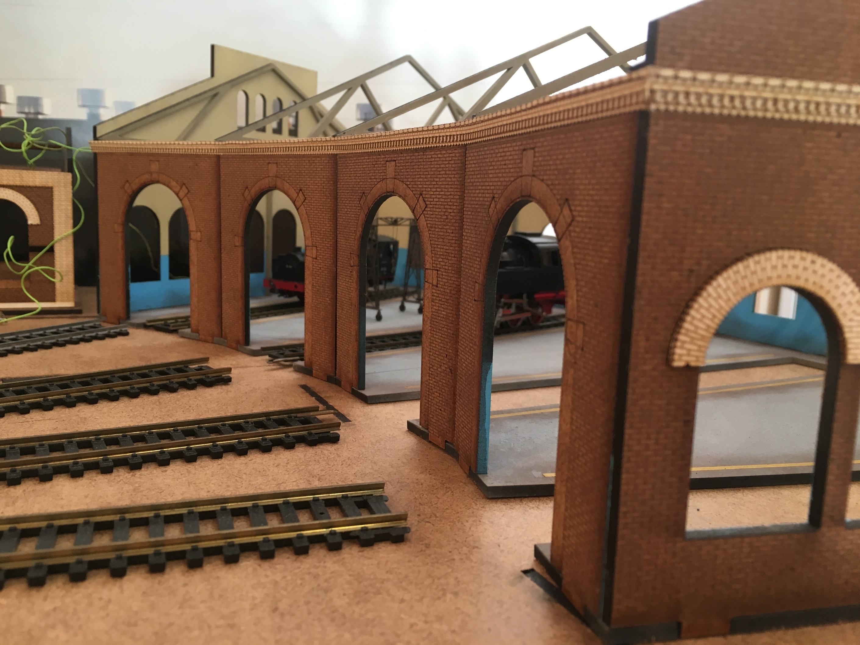

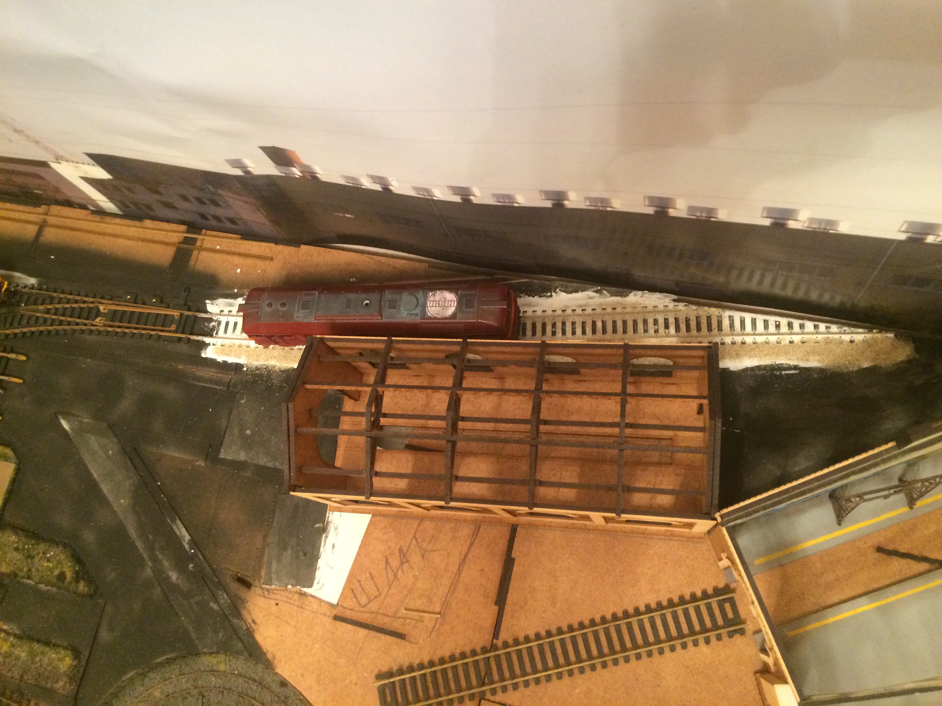

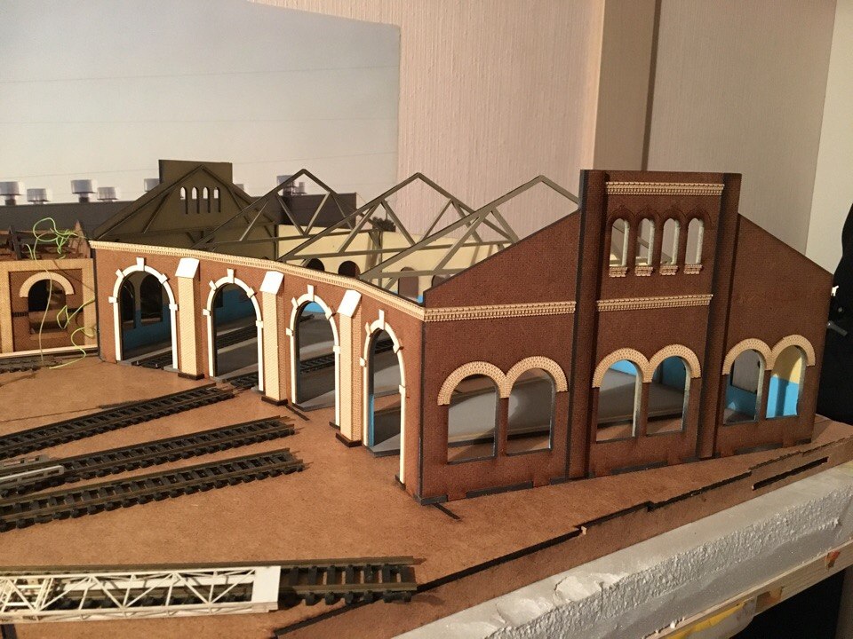

Приветствую. Выкроил время, посидел за депо и начал переосмысление макета. Новую схему выложу позже. Пока небольшое продвижение по депо. Установил все стены, перекрытие крыши установил, нанёс разметку на полу и слегонца начал тонировать внутри. Начал облицовку стены снаружи декором. Обновление, скорее для поддержания штанов в теме.

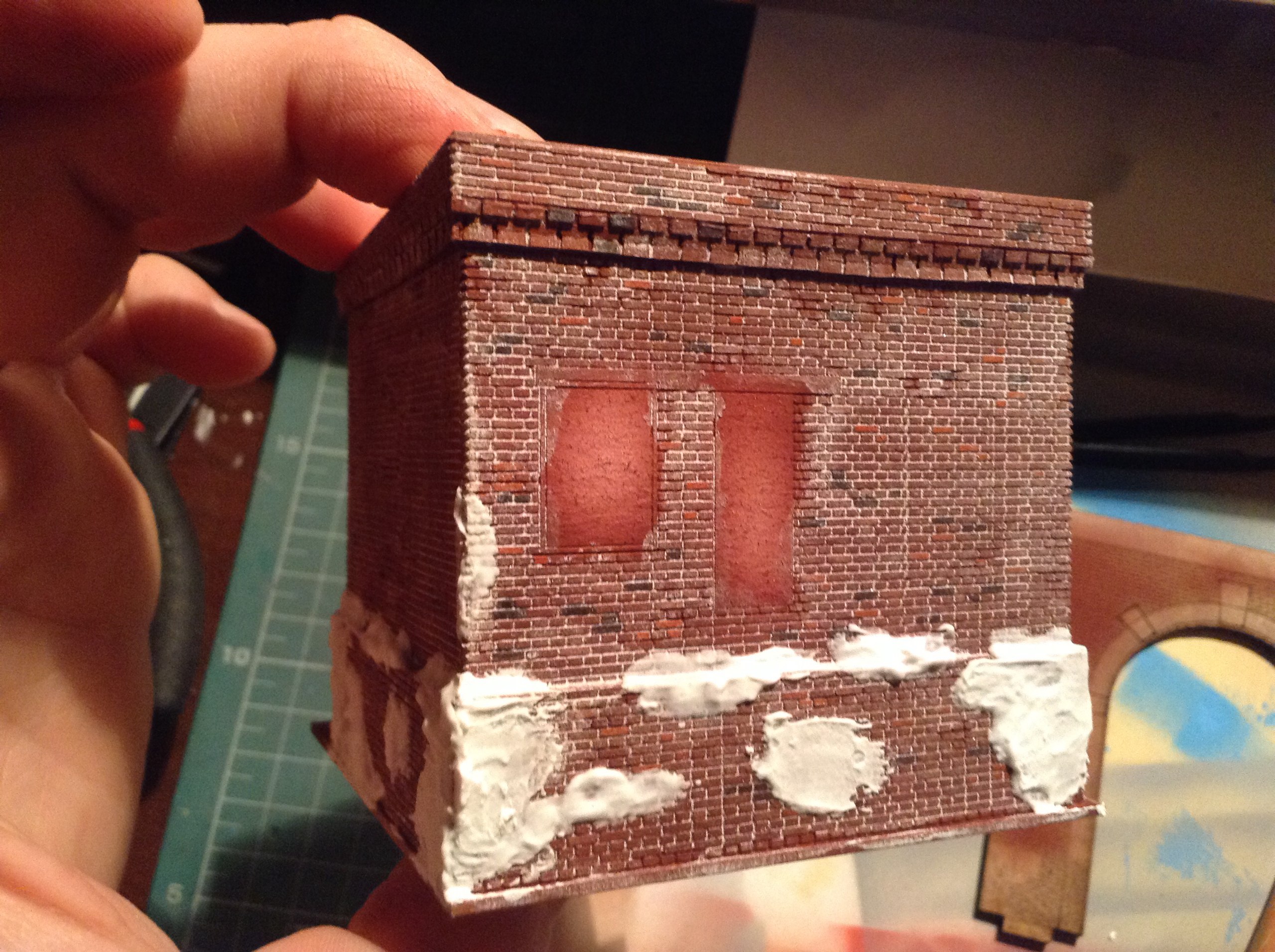

Приветствую. Немного продолжил. Все работы, в основном по декору снаружи депо.

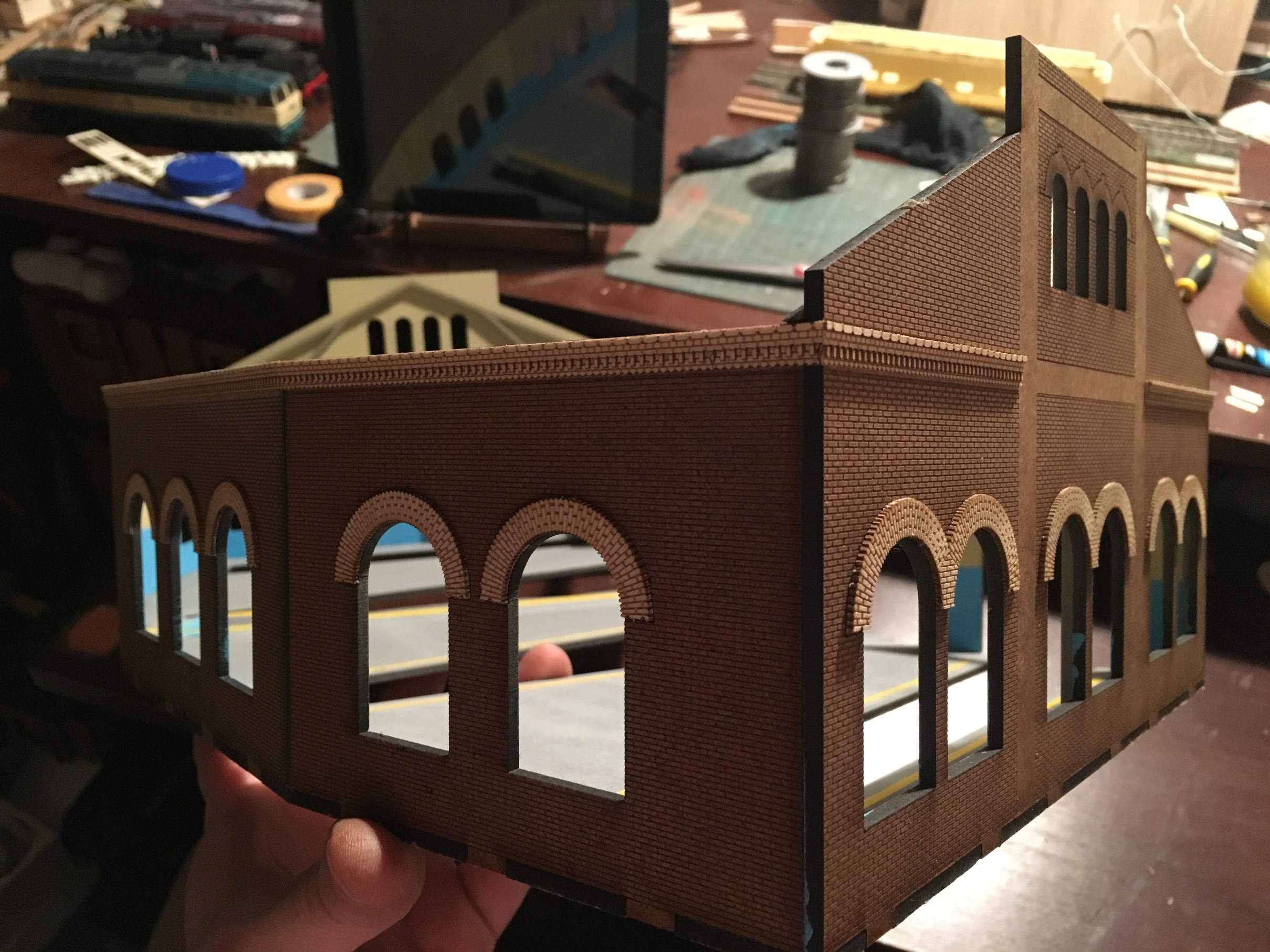

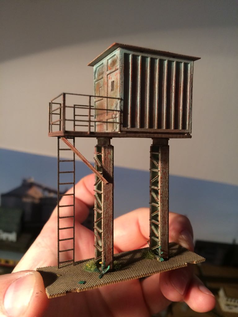

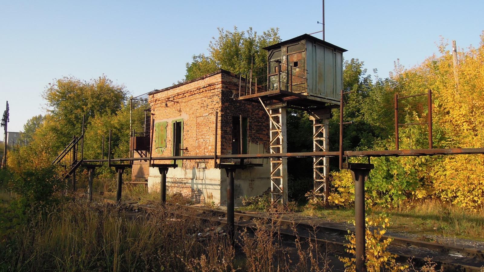

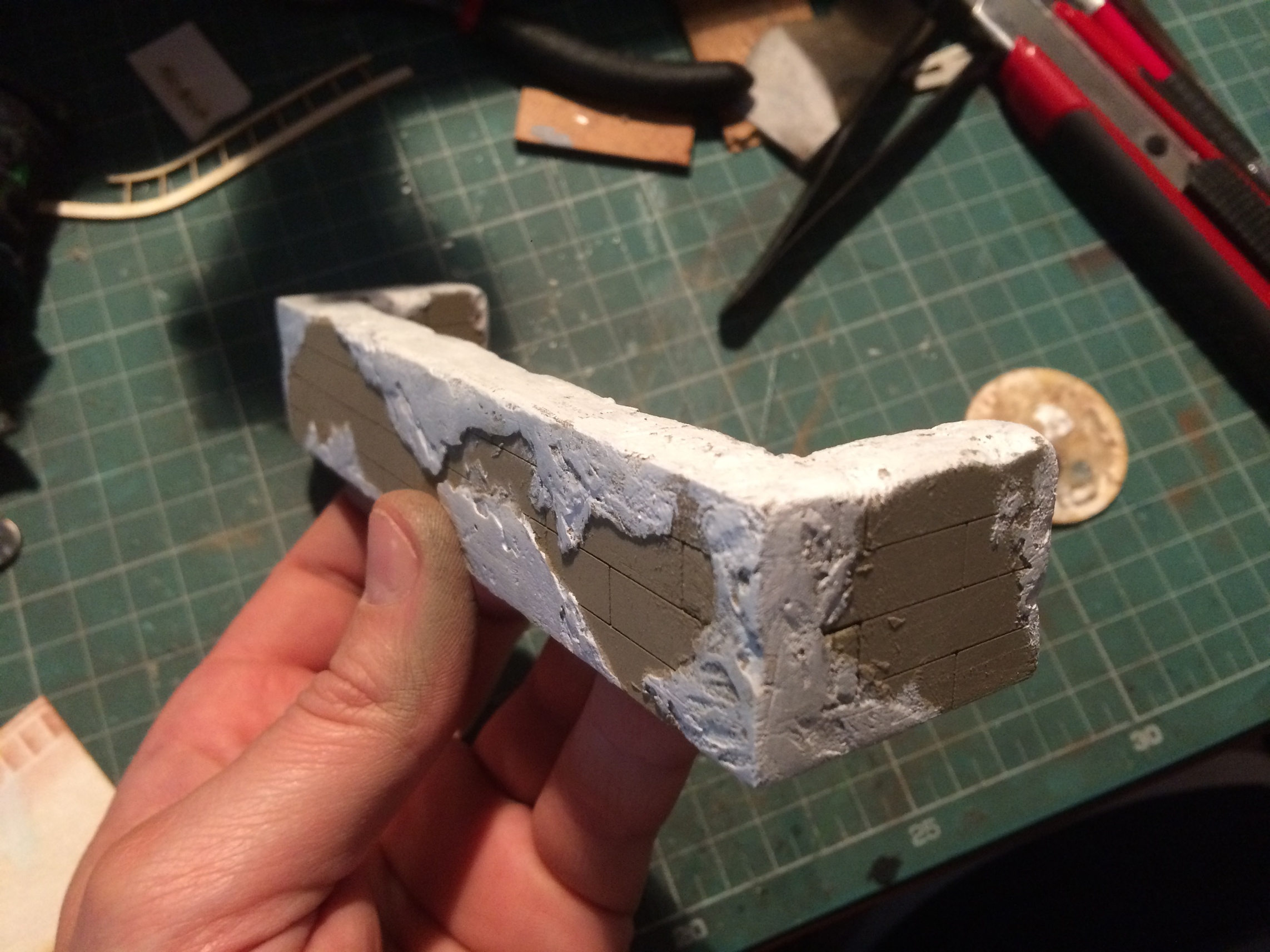

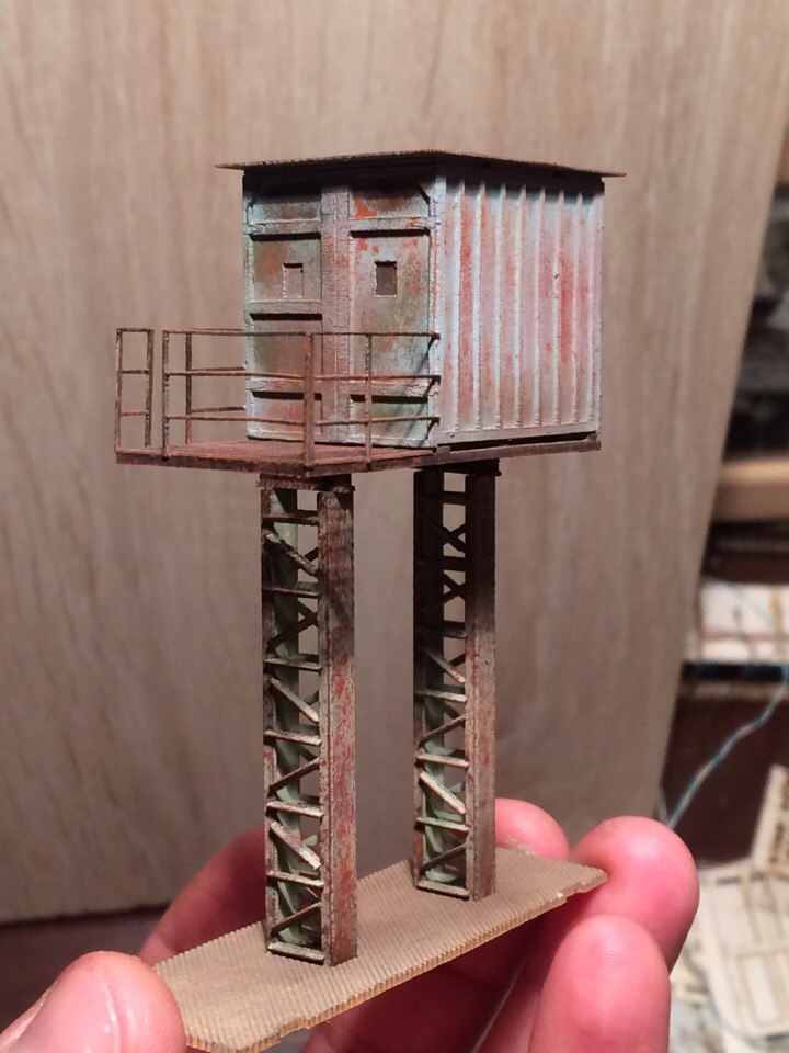

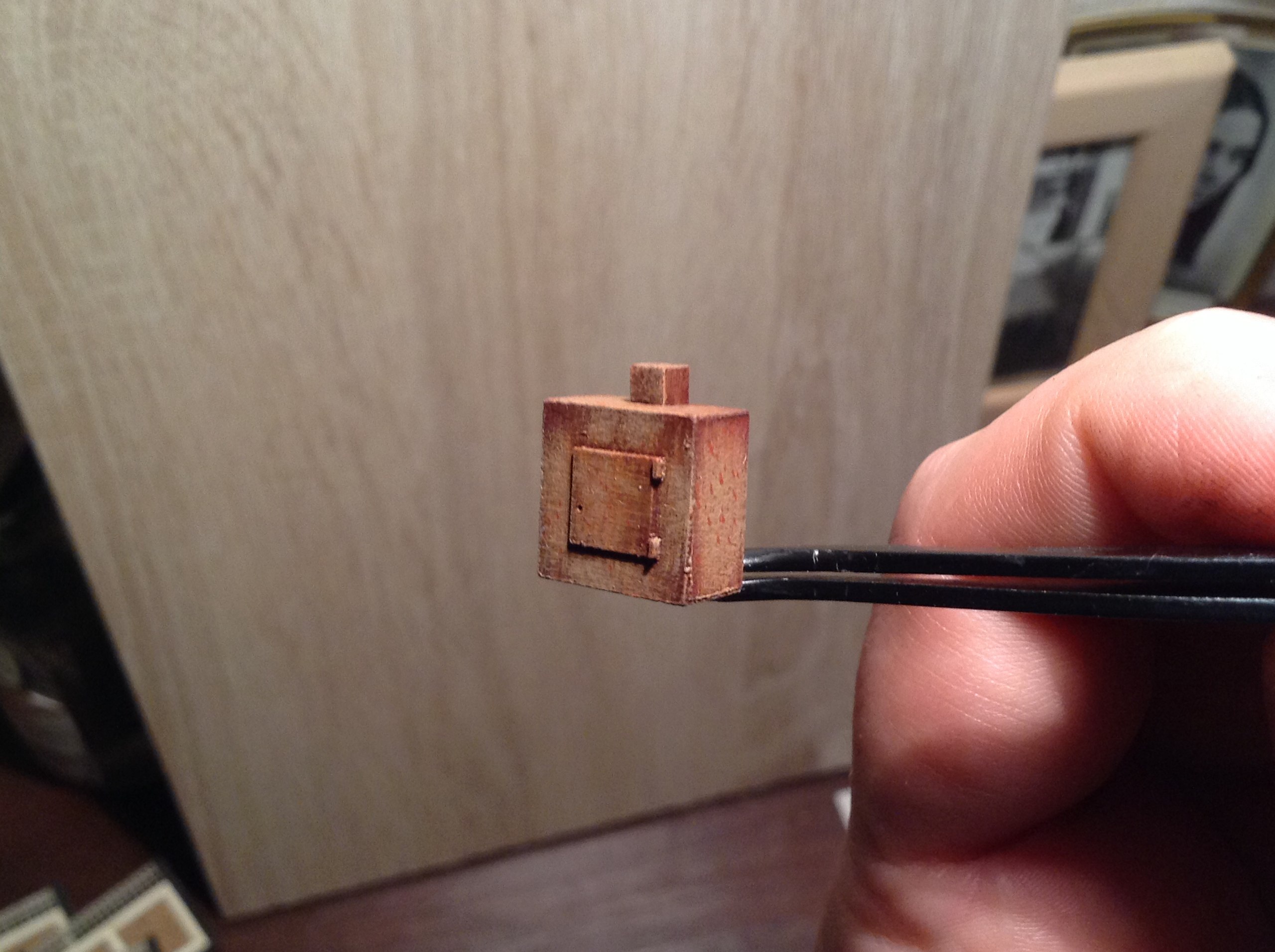

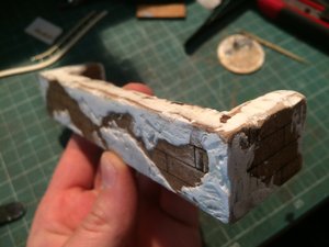

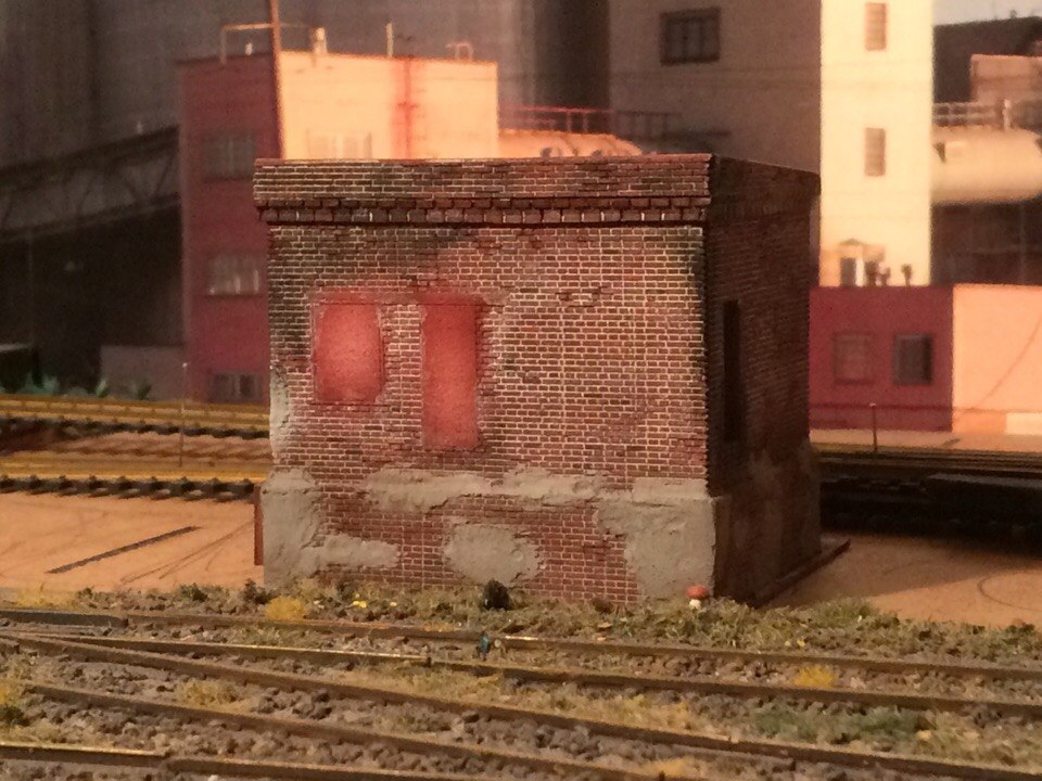

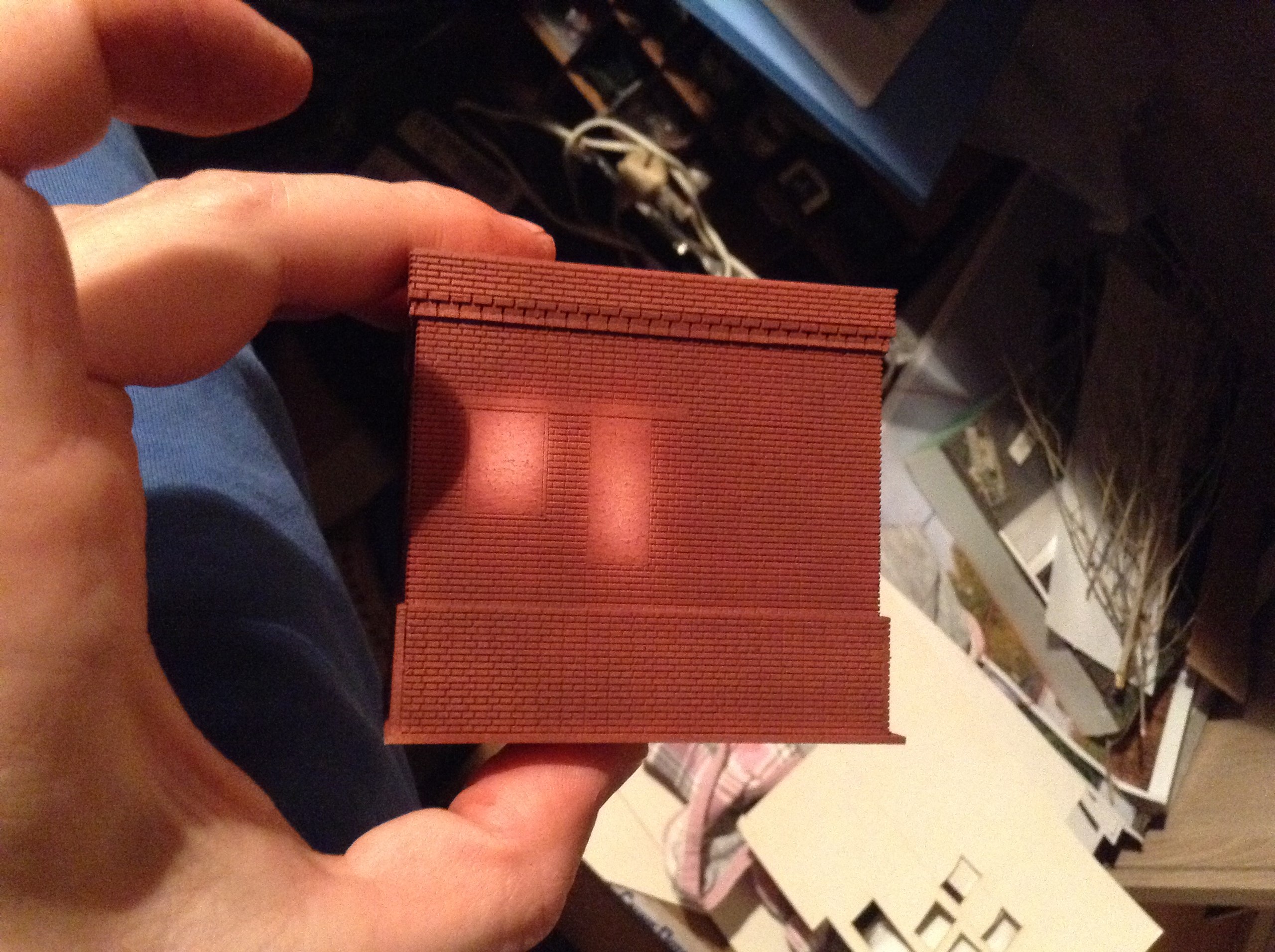

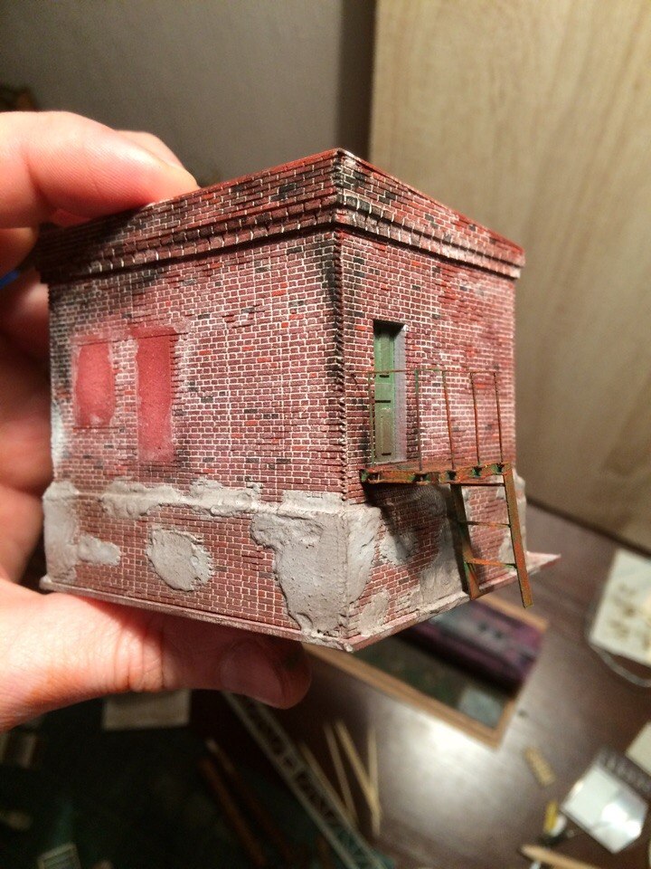

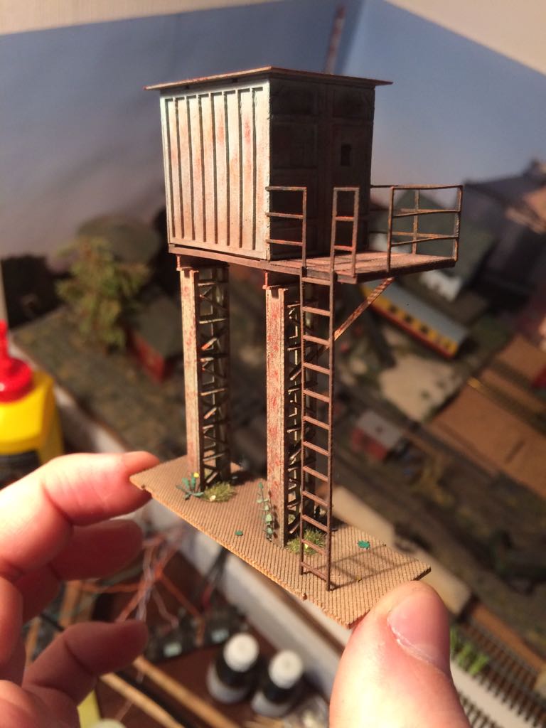

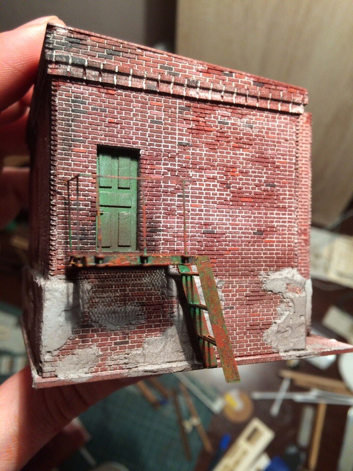

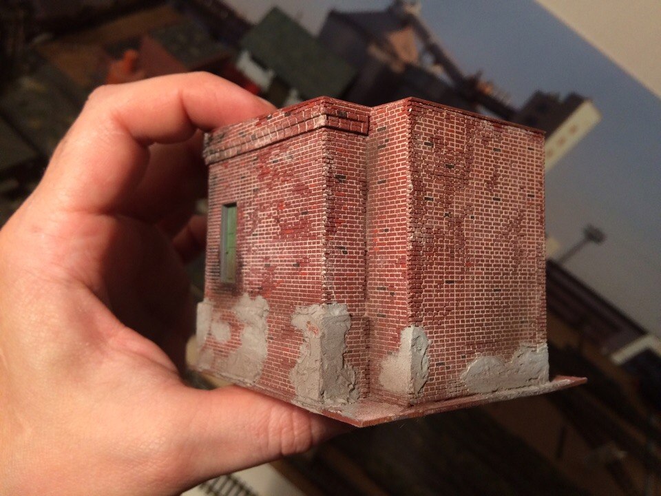

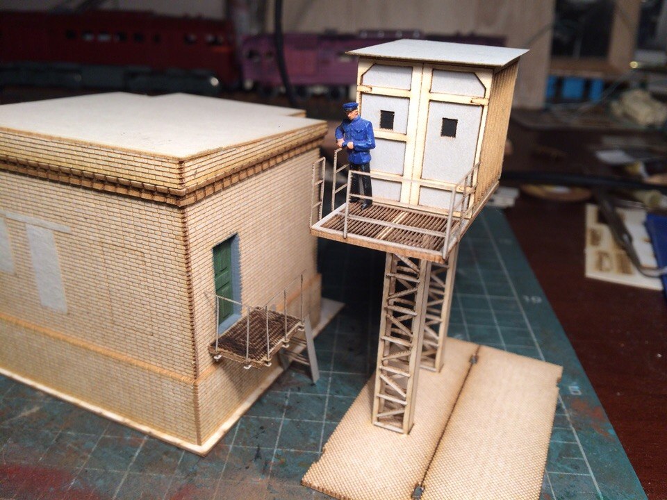

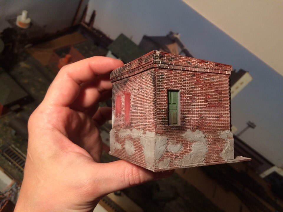

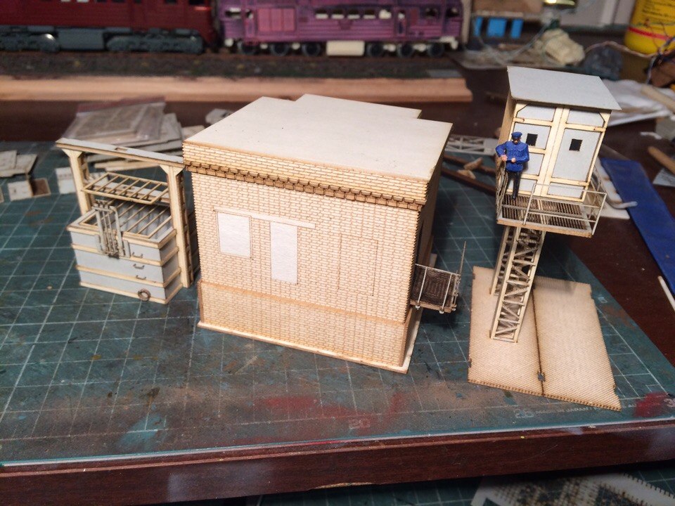

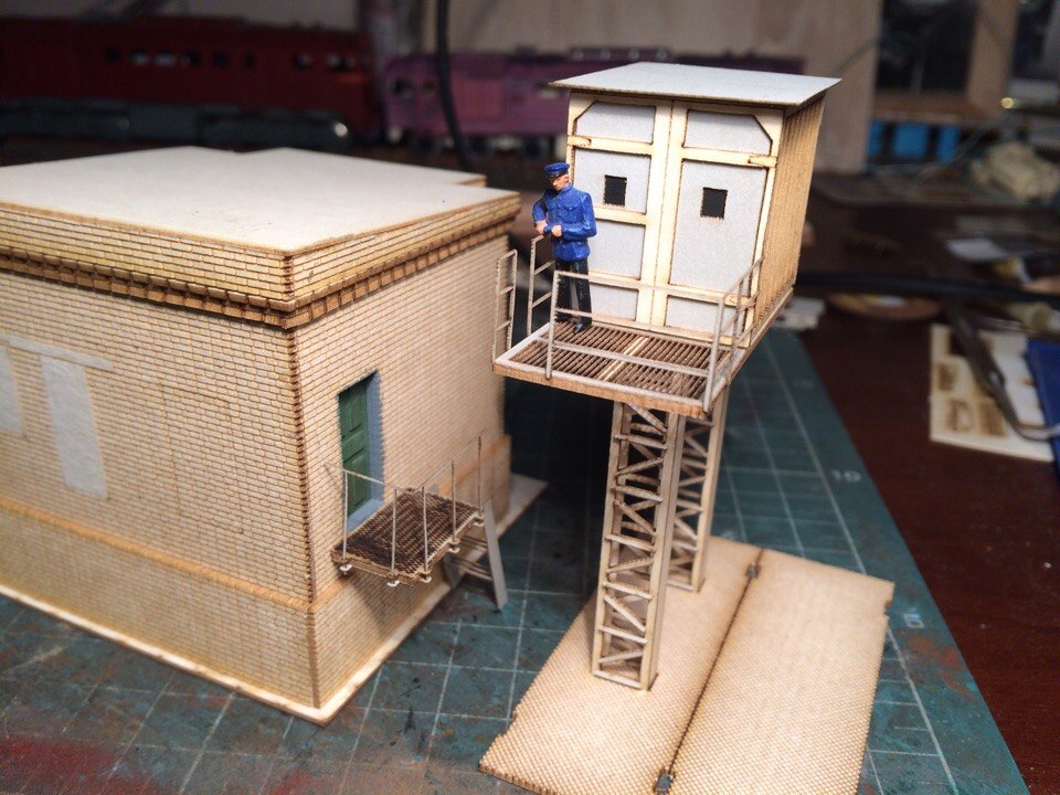

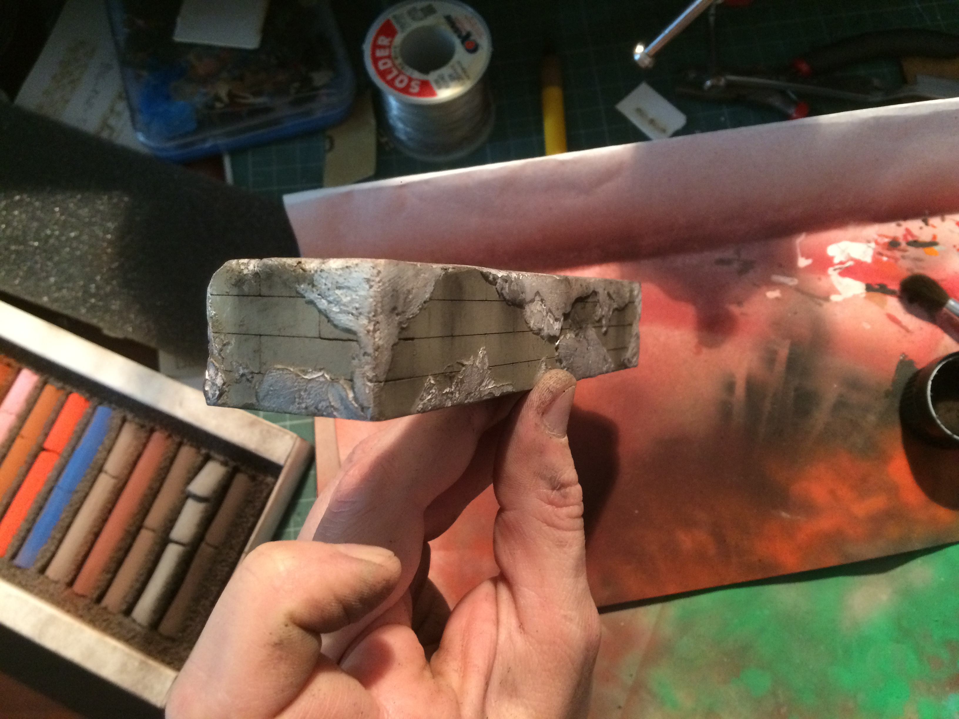

Всех приветствую. Немного разбавим летнее затишье на форуме. Отгремел выпускной в детском саду у старшей, работа и прочая круговерть, опять вернули меня за ночные посиделки ))) Проделана часть работ по депо, но пока всё разрозненно и не тянет на отдельное сообщение в теме. Пока по другом напишу. При реконструкции путевой схемы и части макета, решил реализовать давно желаемое. Установку реостатных испытаний. За образец взял конструкцию из депо Моршанск. Все типовые. Отличаются косметическими мелочами. В данном варианте, мне понравилась конструкция с контейнером. Как я понимаю, чтоб можно было добраться к крыше локомотива. Есть вариант, где вместо контейнера, установлена кабина от 2тэ10л.
От конструкции с кабиной, я отказался. Экзотики надо в меру на макете. Дальше всё по накатанной.
Потихоньку принялся за обвес мелочью.
Поэтапно по самой будке.
1. 2. 3.
1. 2. 3.

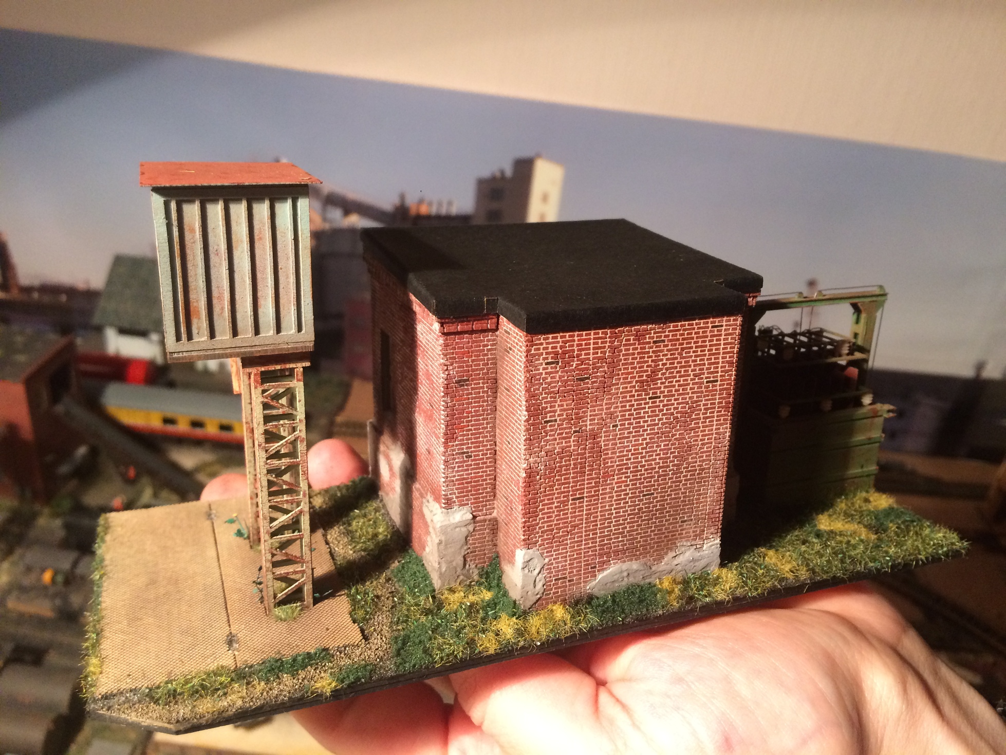

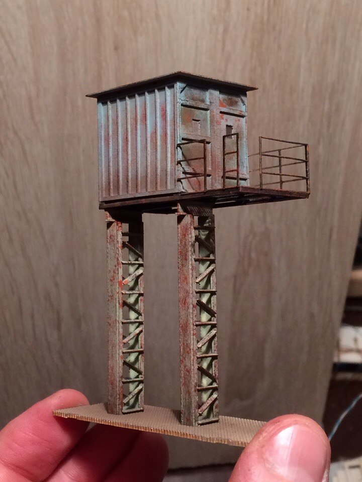

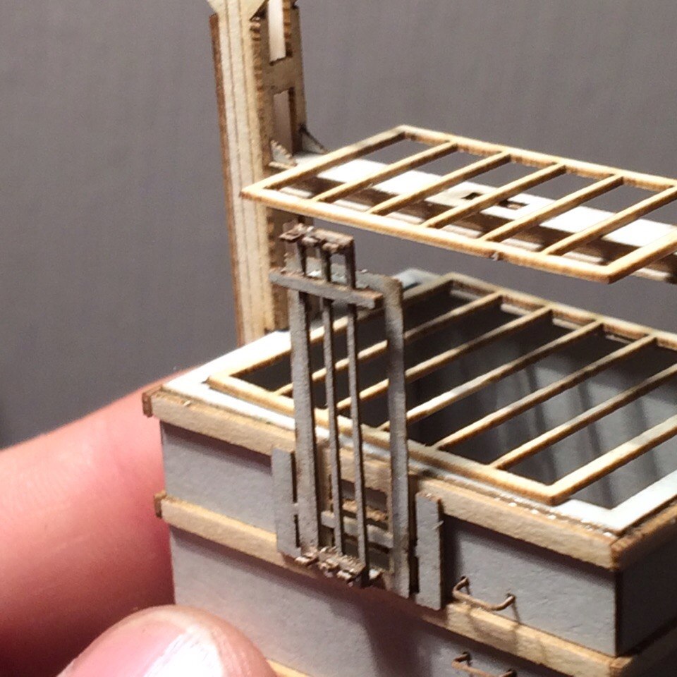

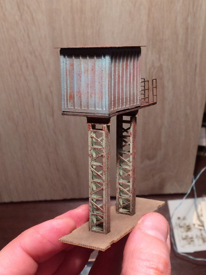

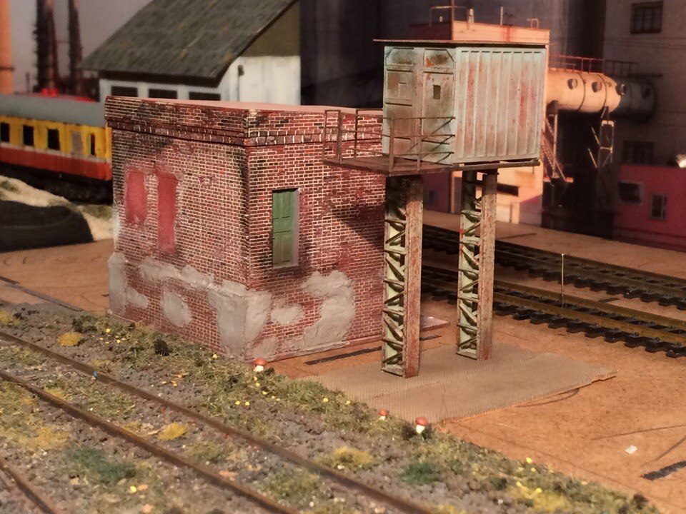

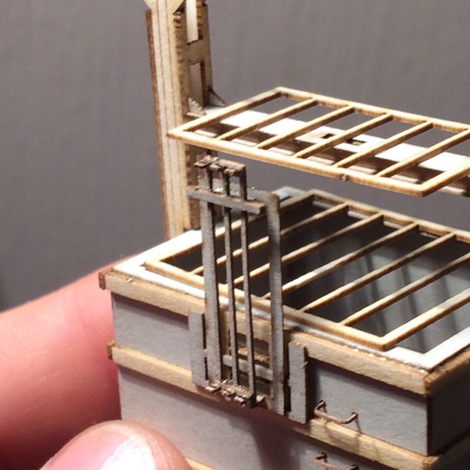

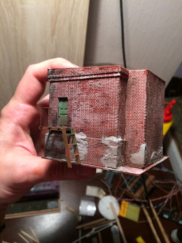

Далее лестница:
Конструкция с контейнером:
Дальше бак с пластинами и по мелочи оформление будет. Правда когда это будет, я не знаю
- Повідомлень: 3431
- Has thanked: 2338 times
- Been thanked: 4503 times
Отлично, Серж!
Вы, наверное, только сейчас поняли, что ЖД моделизм является Вашим призванием.

Мдяя.. Пожалуй, Сергей оформляет подобные вещи лучше всех на нашем форуме. Очень натуралистично, до безобразия
- Has thanked: 532 times
- Been thanked: 552 times

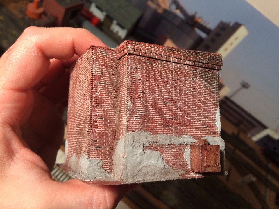

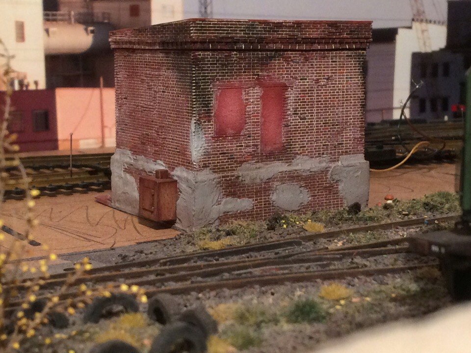

Низко берёш Витя, такая работа может носик вытереть даже мастерам из Гамбурга, уверен полностью в этом.Muton писав:Мдяя.. Пожалуй, Сергей оформляет подобные вещи лучше всех на нашем форуме...

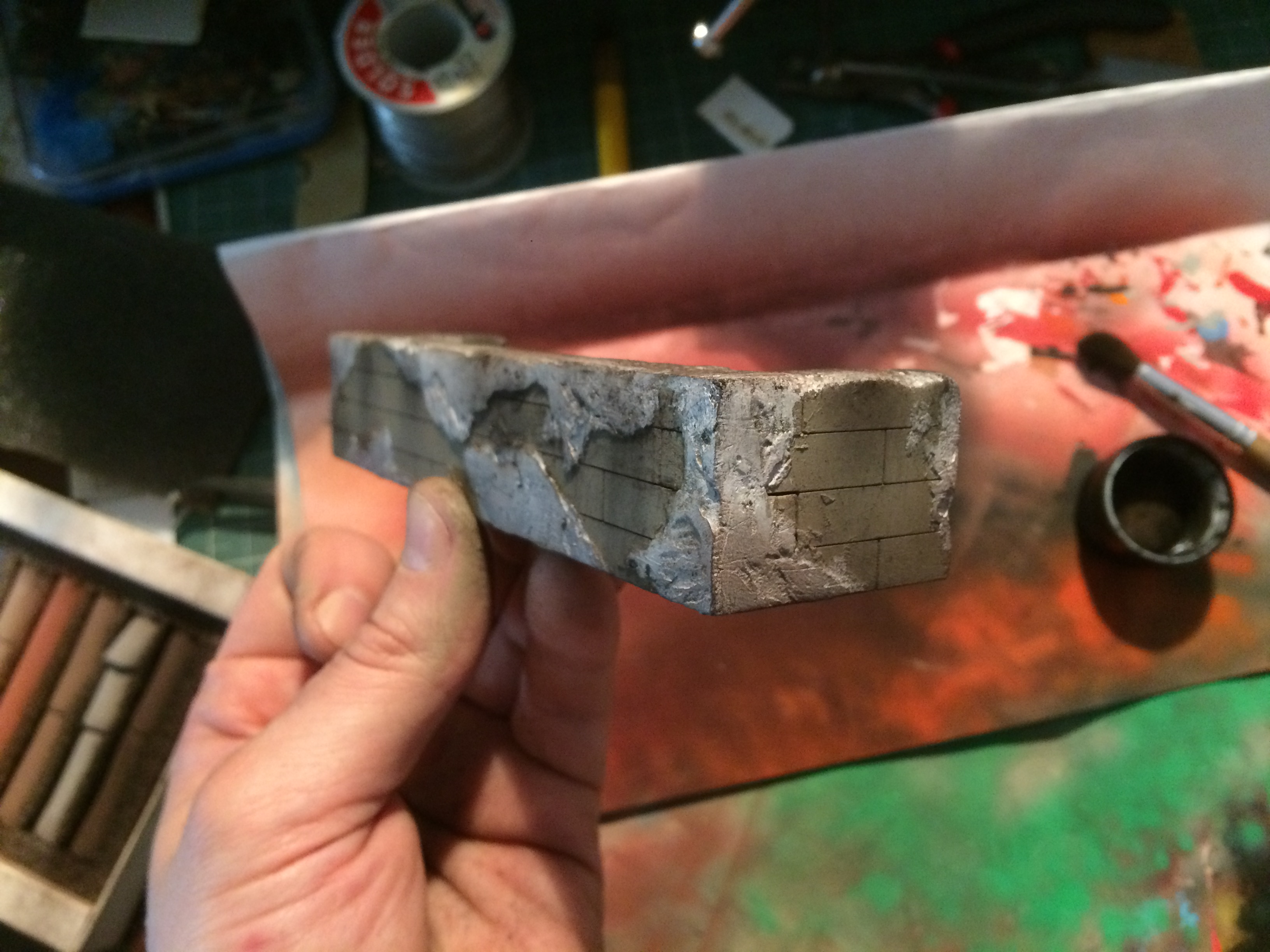

Лично меня штукатурка на цоколе просто ошеломила, - своей простотой, и РЕЗУЛЬТАТОМ!

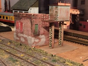

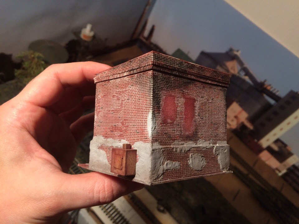

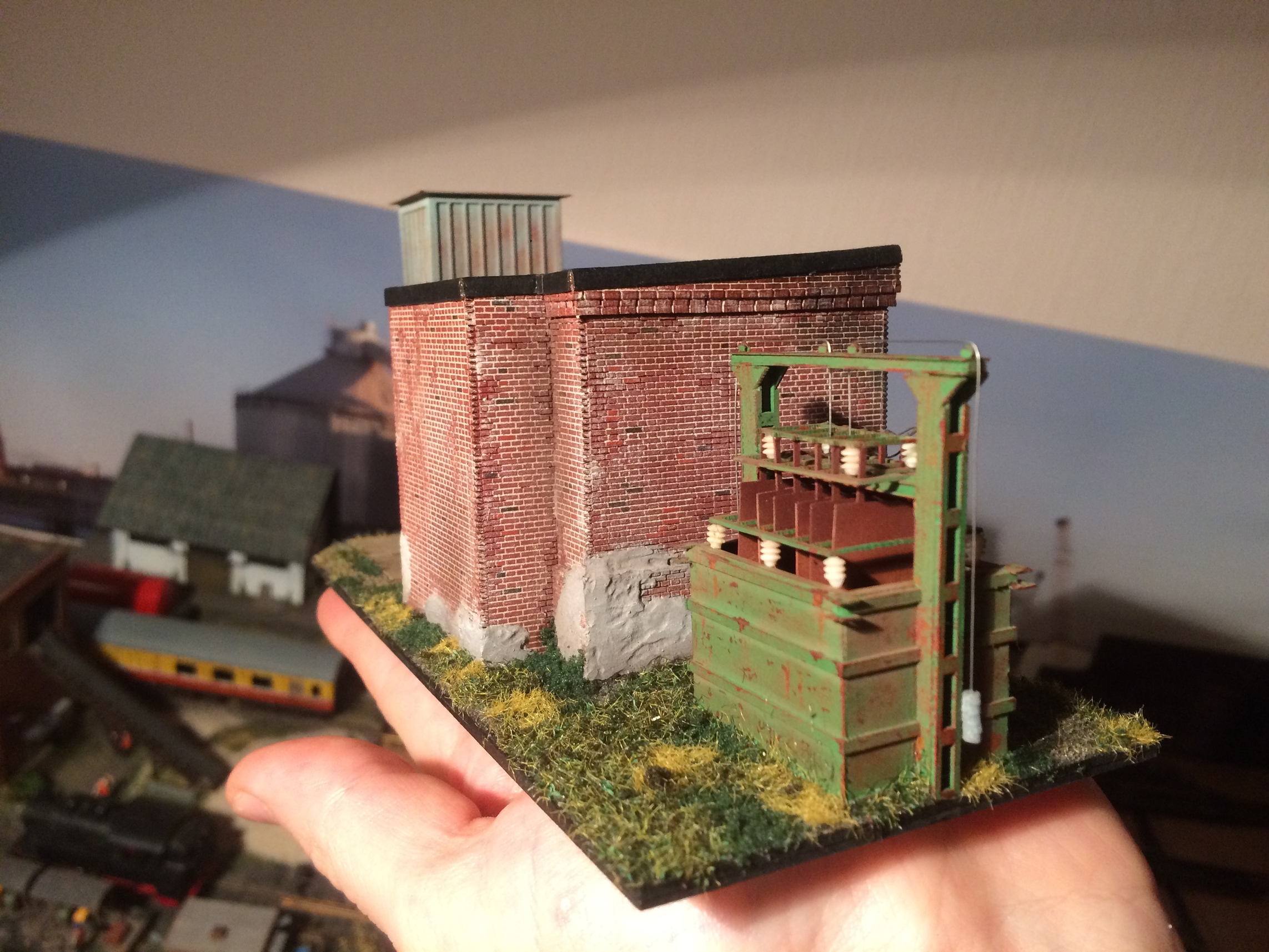

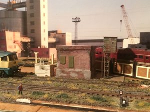

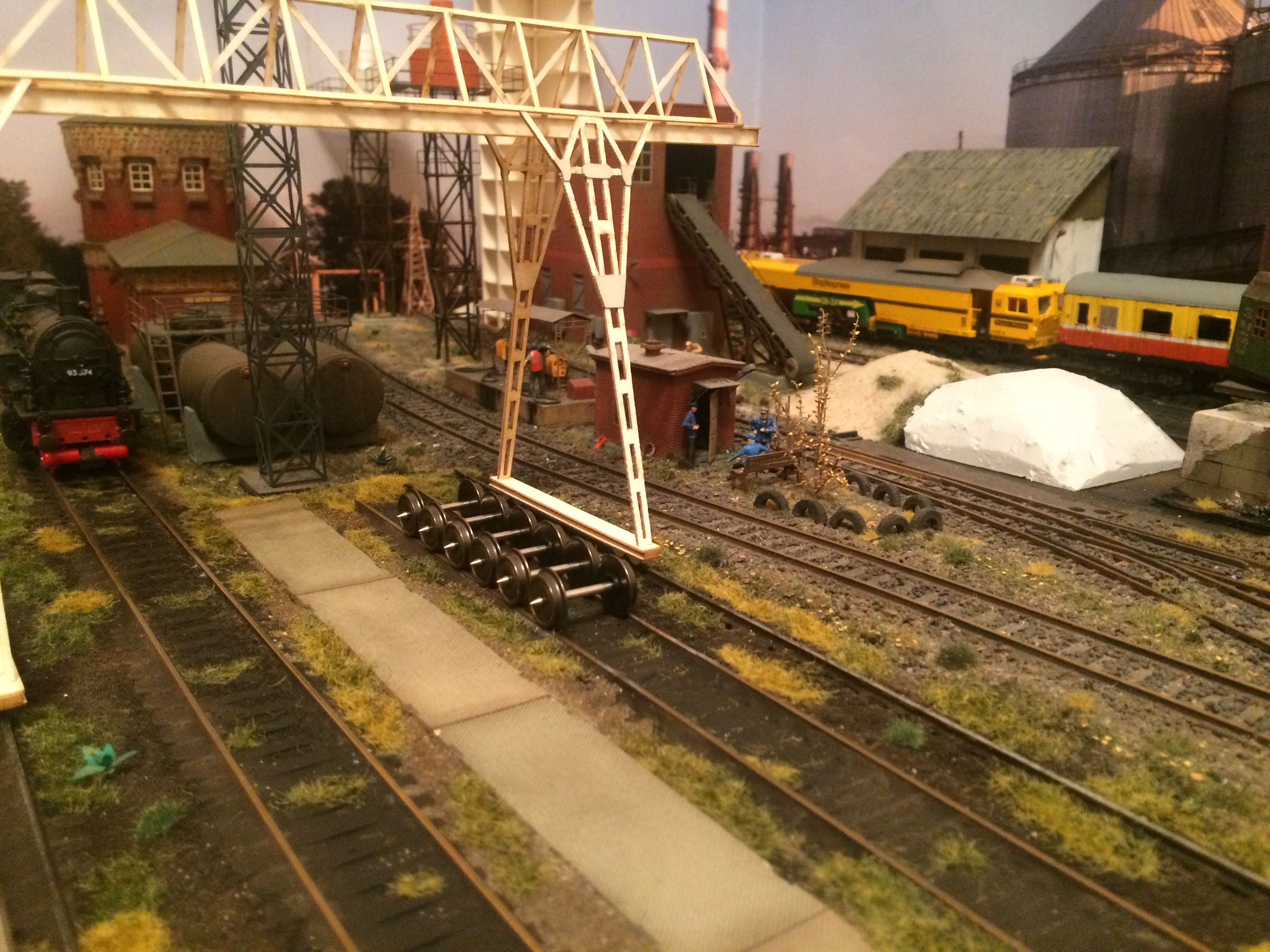

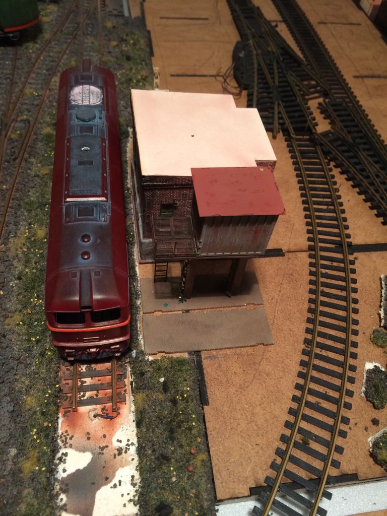

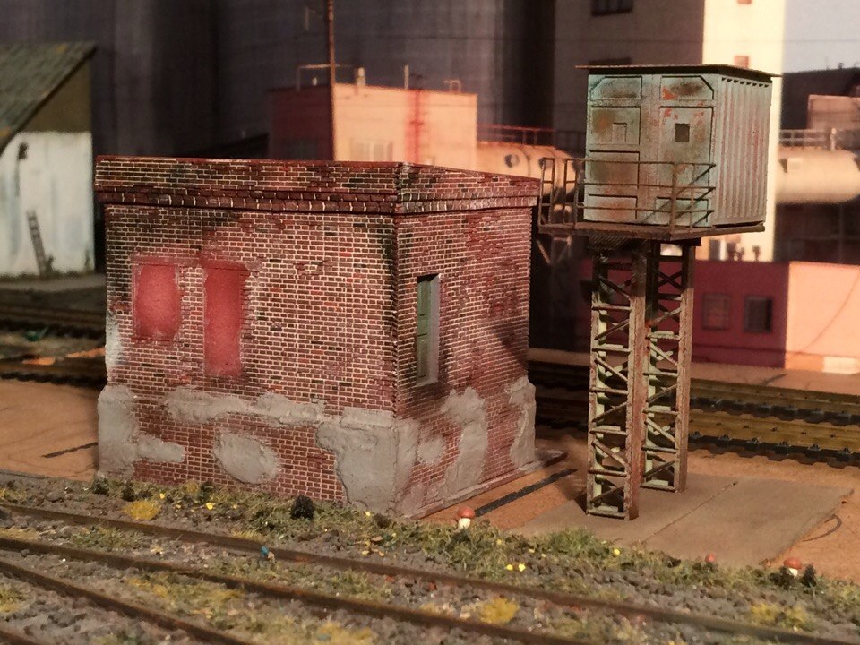

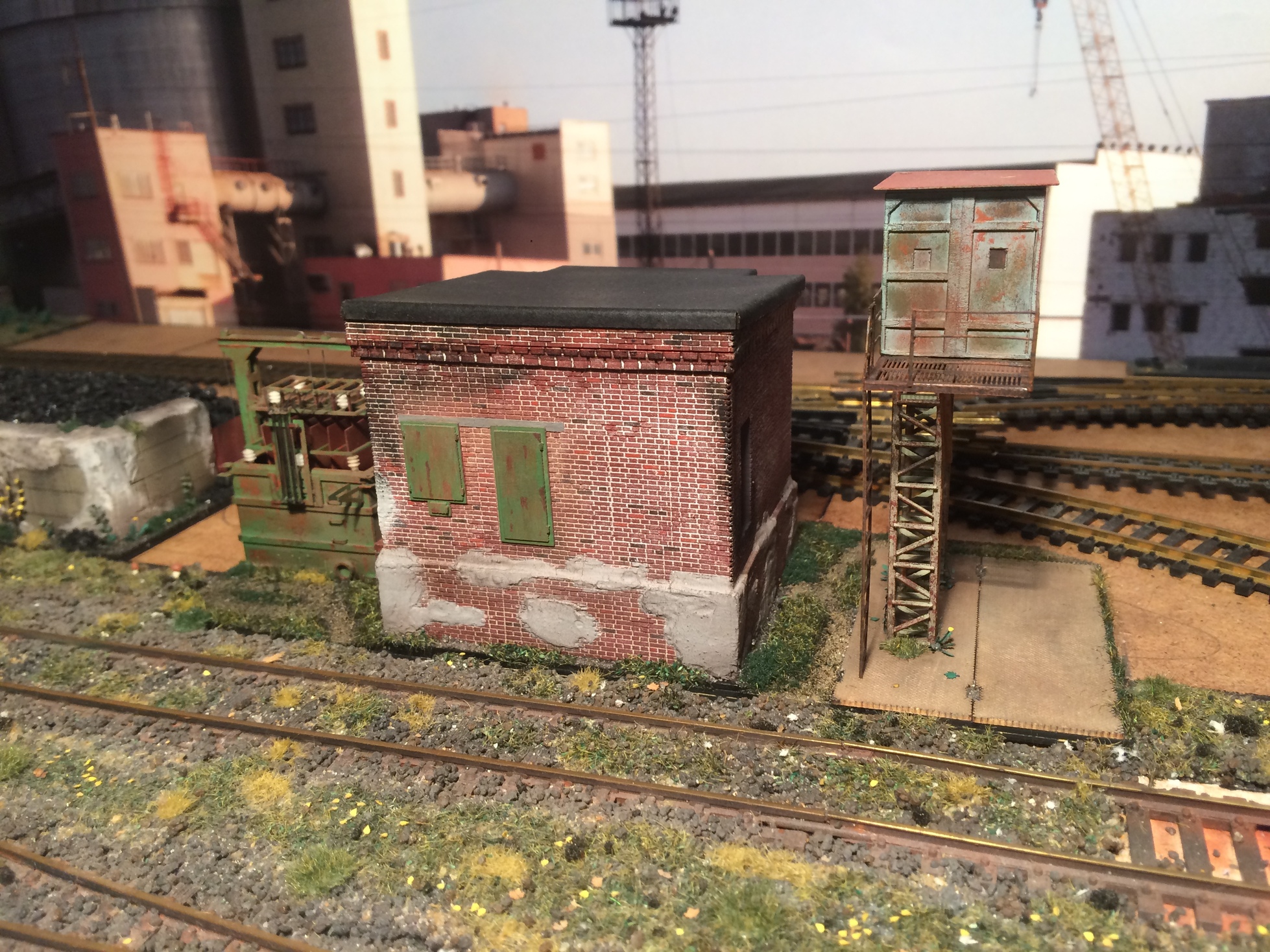

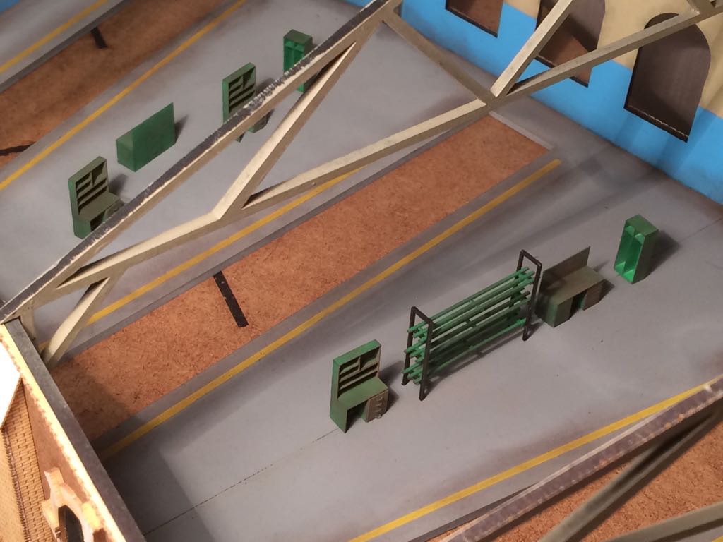

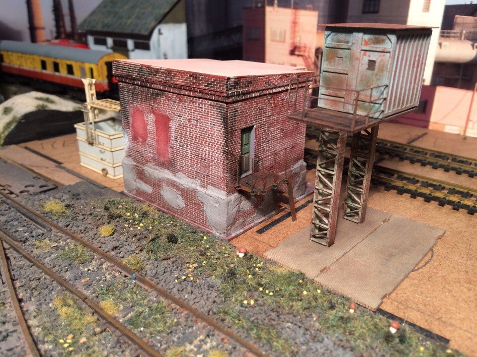

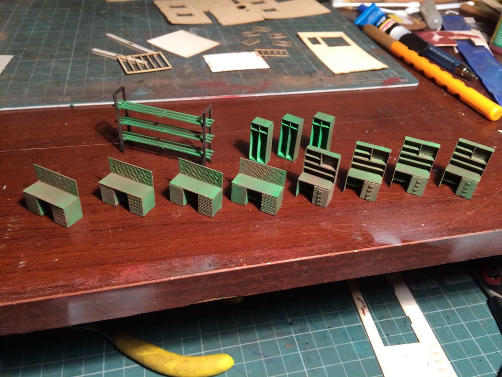

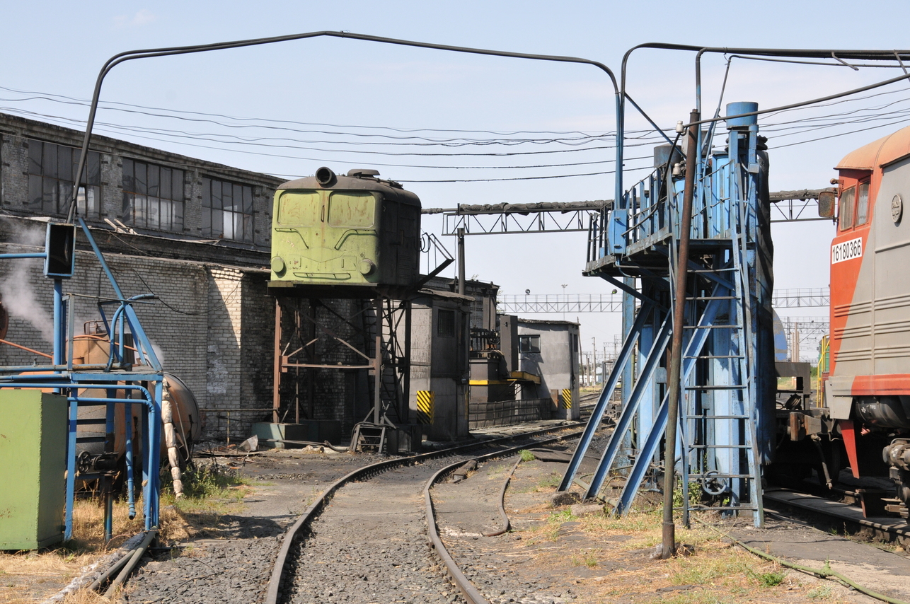

Добрый вечер. Рад, что тема продолжает быть интересной. Немного продолжу.

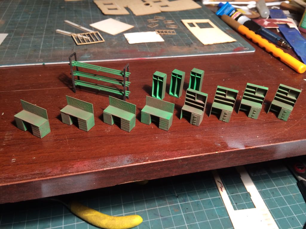

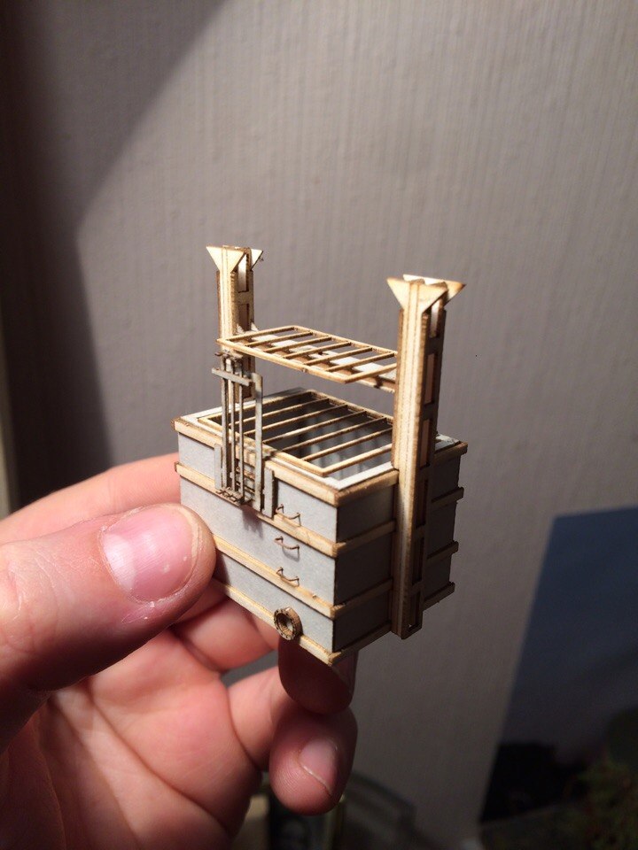

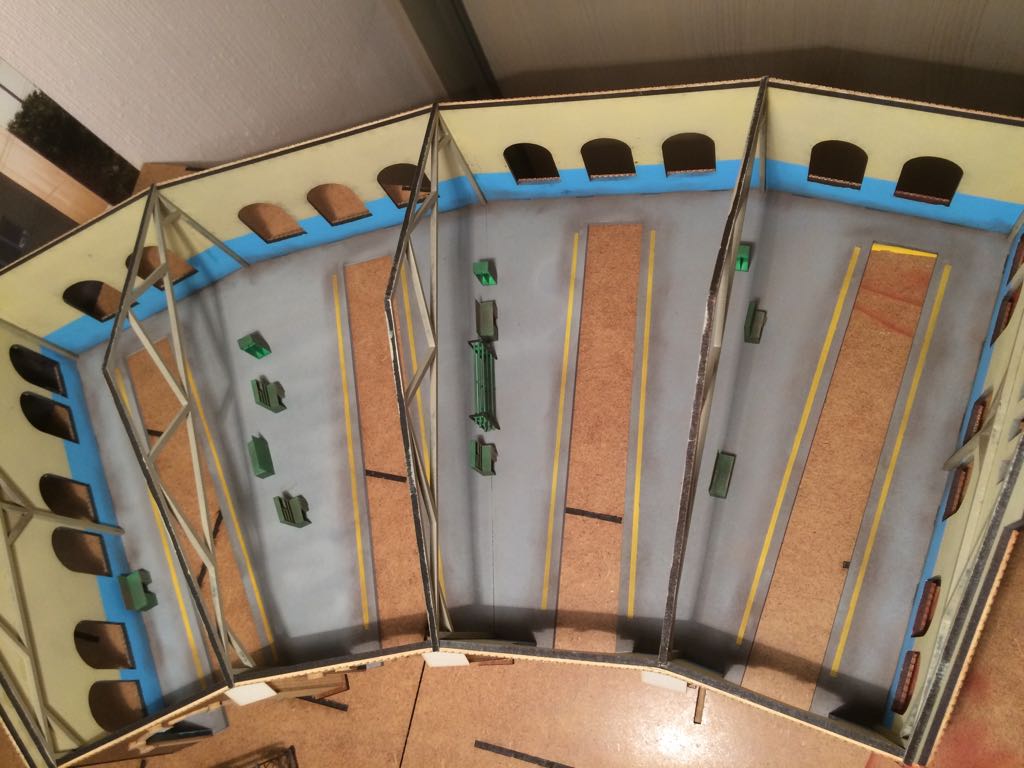

1. Выкроил время и собрал часть мебели в депо.

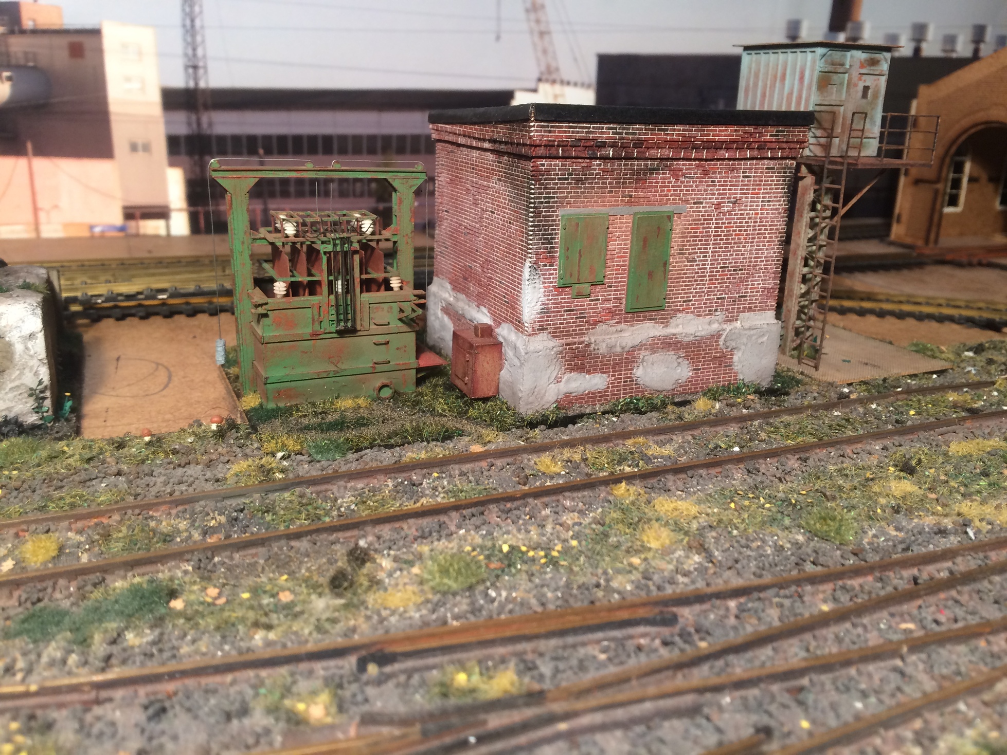

2. Доделал часть реостатной установки, которая с контейнером.

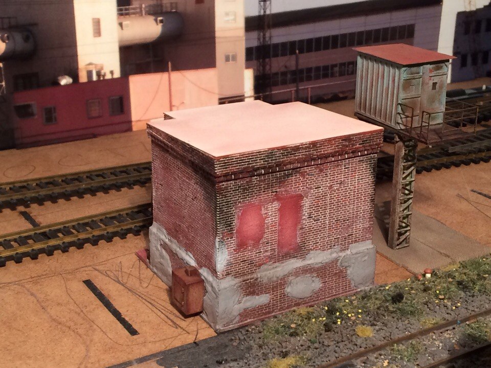

3. Снял оставшийся тупик, примерил всё реостатное хозяйство. Подчистил местами балласт с травяным покровом для этого. Примерил, чтоб локомотивы плотно подходили к постройке и чтоб по пролигающей за реостатом колее, проходили локи свободно.
И фото сделал, как это со стороны в итоге будет выглядеть.
Обновление небольшое, но вроде бы не стоим на месте. С уважением, Сергей.

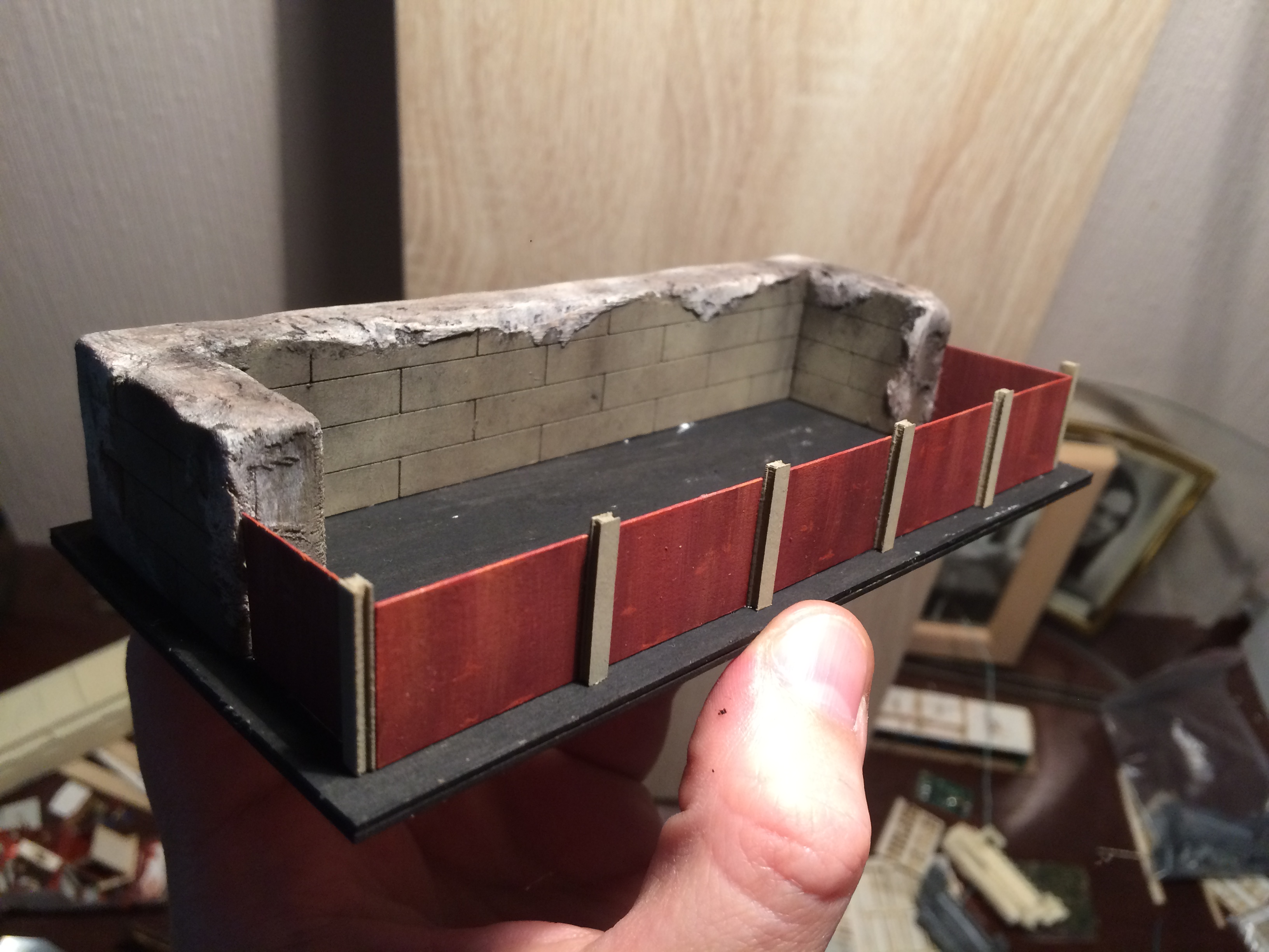

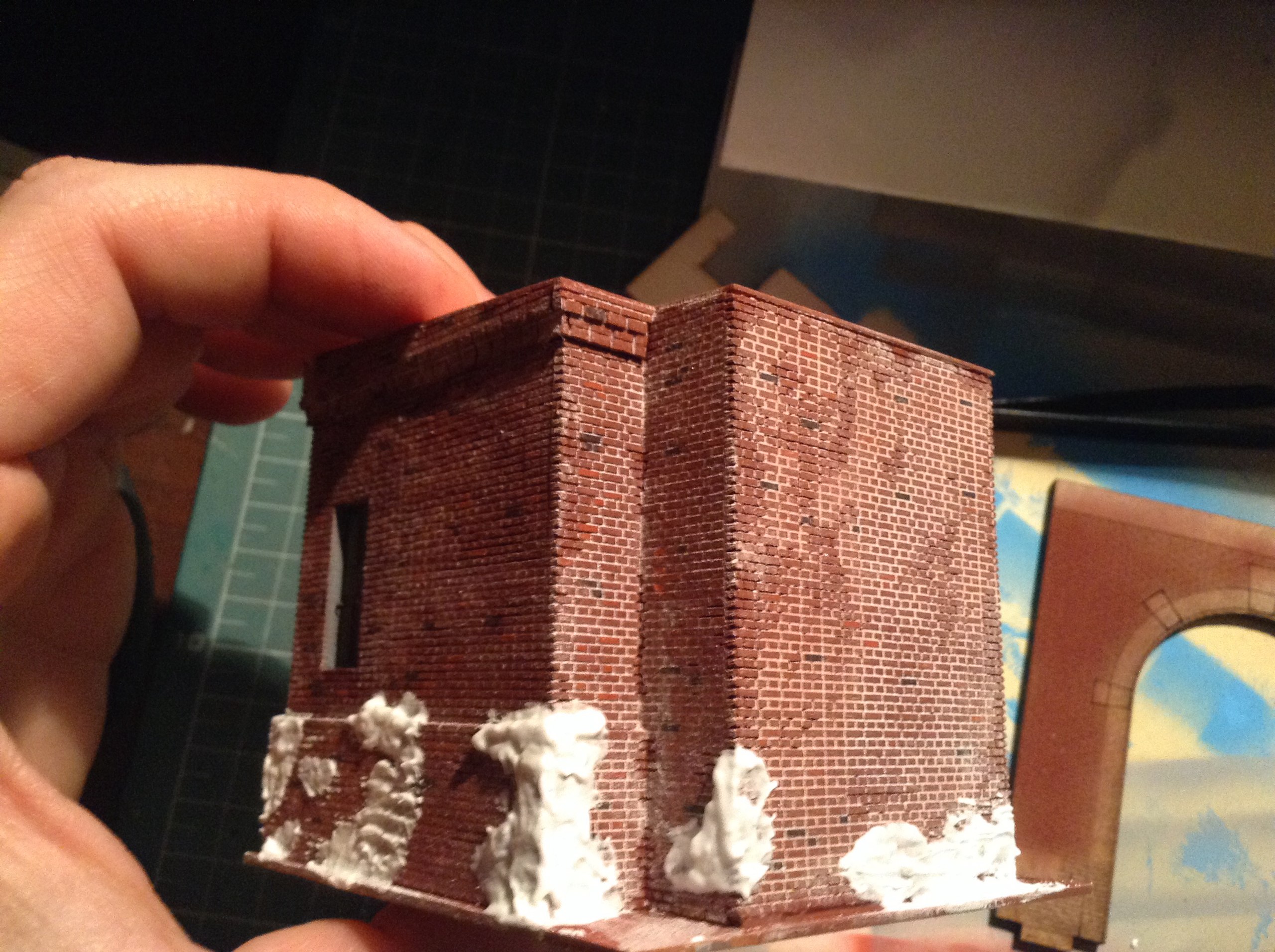

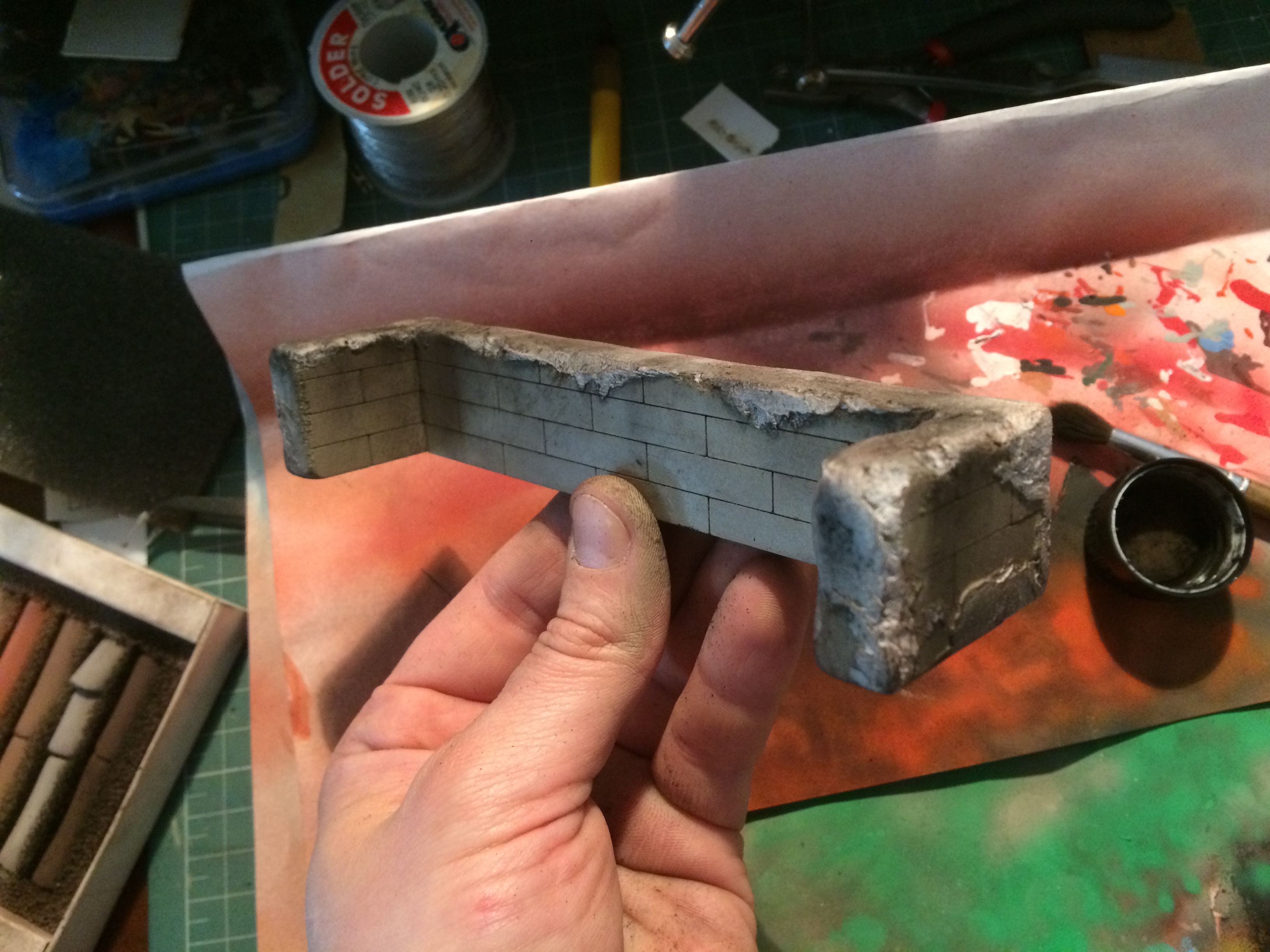

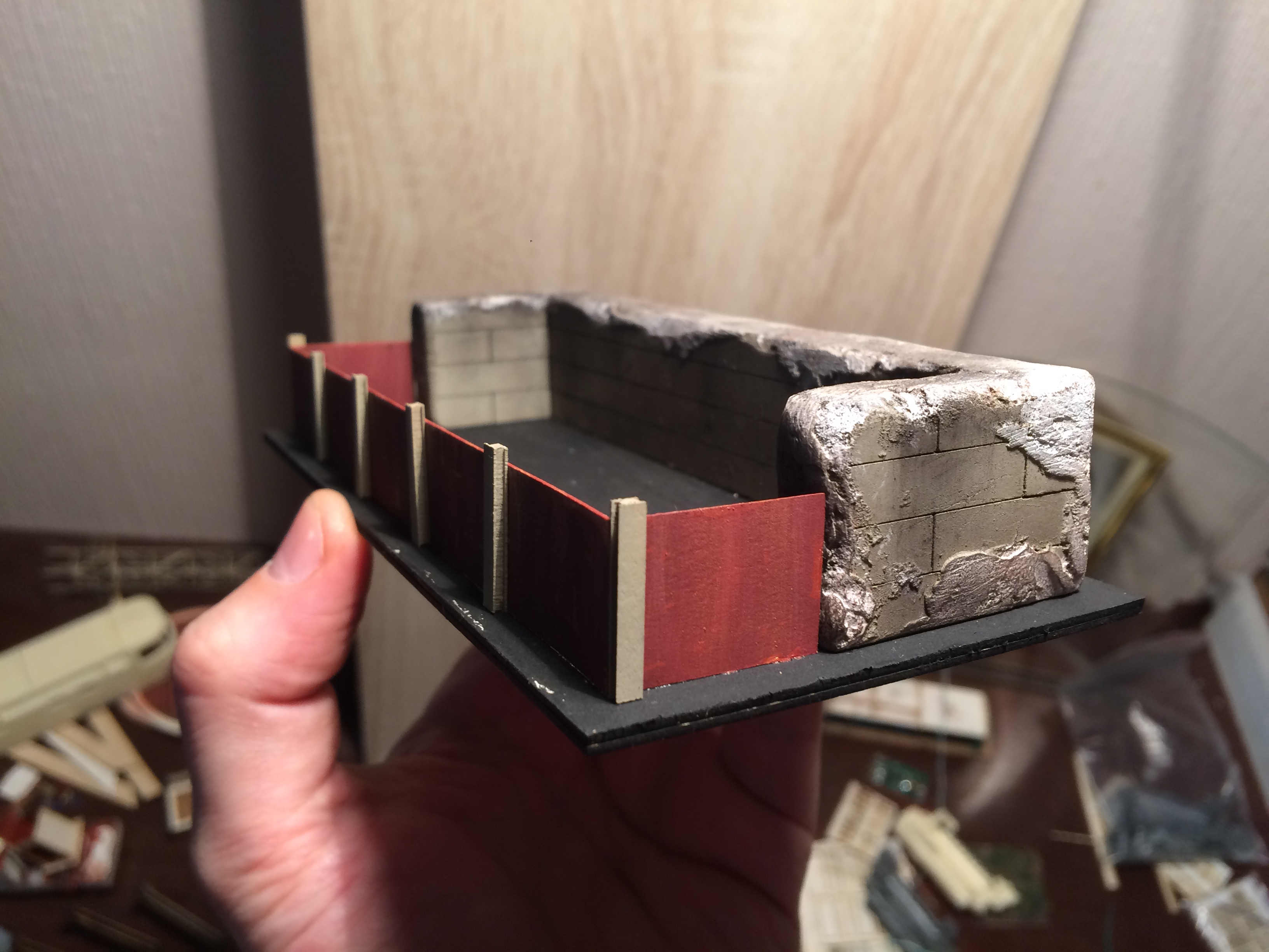

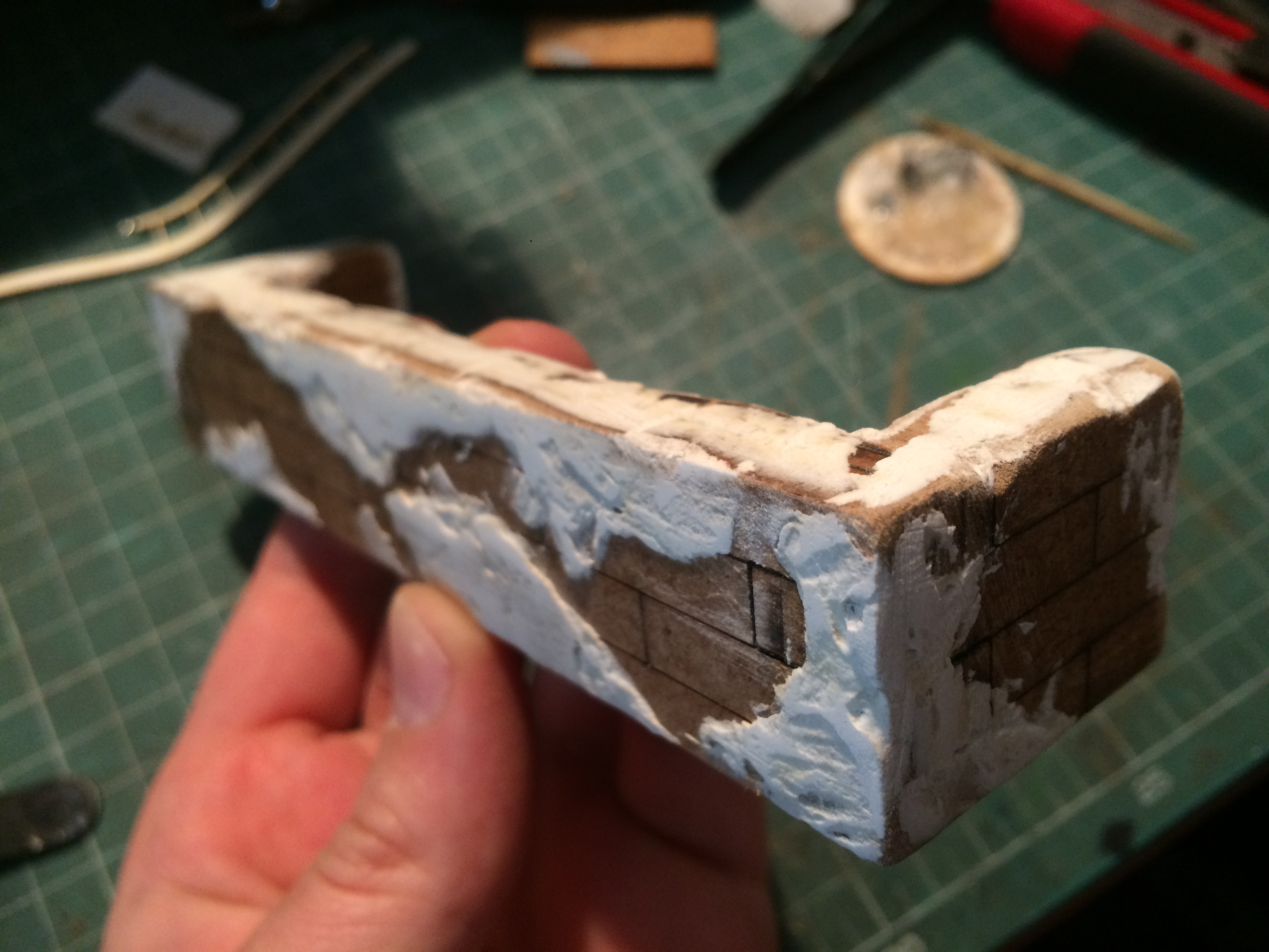

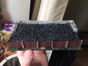

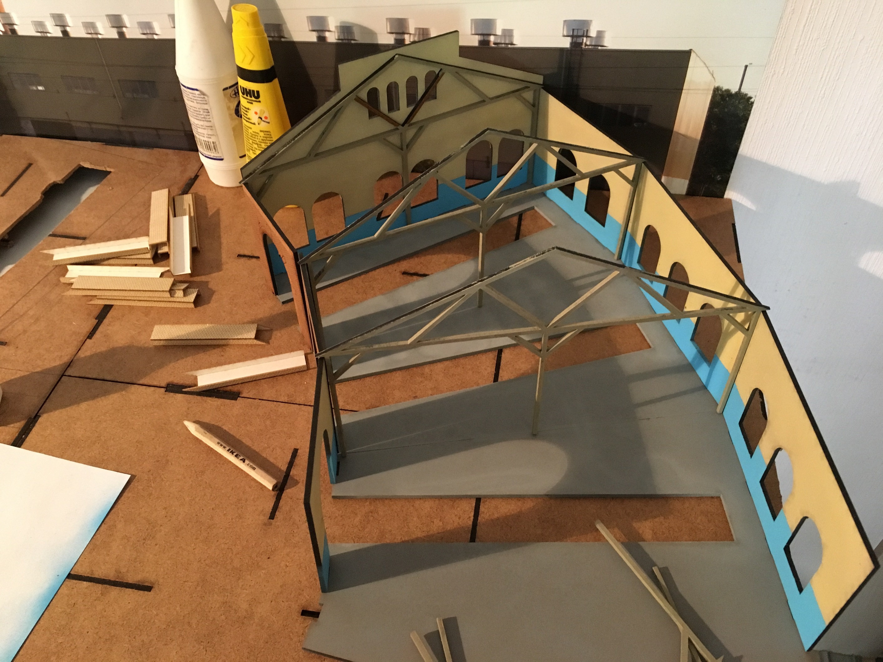

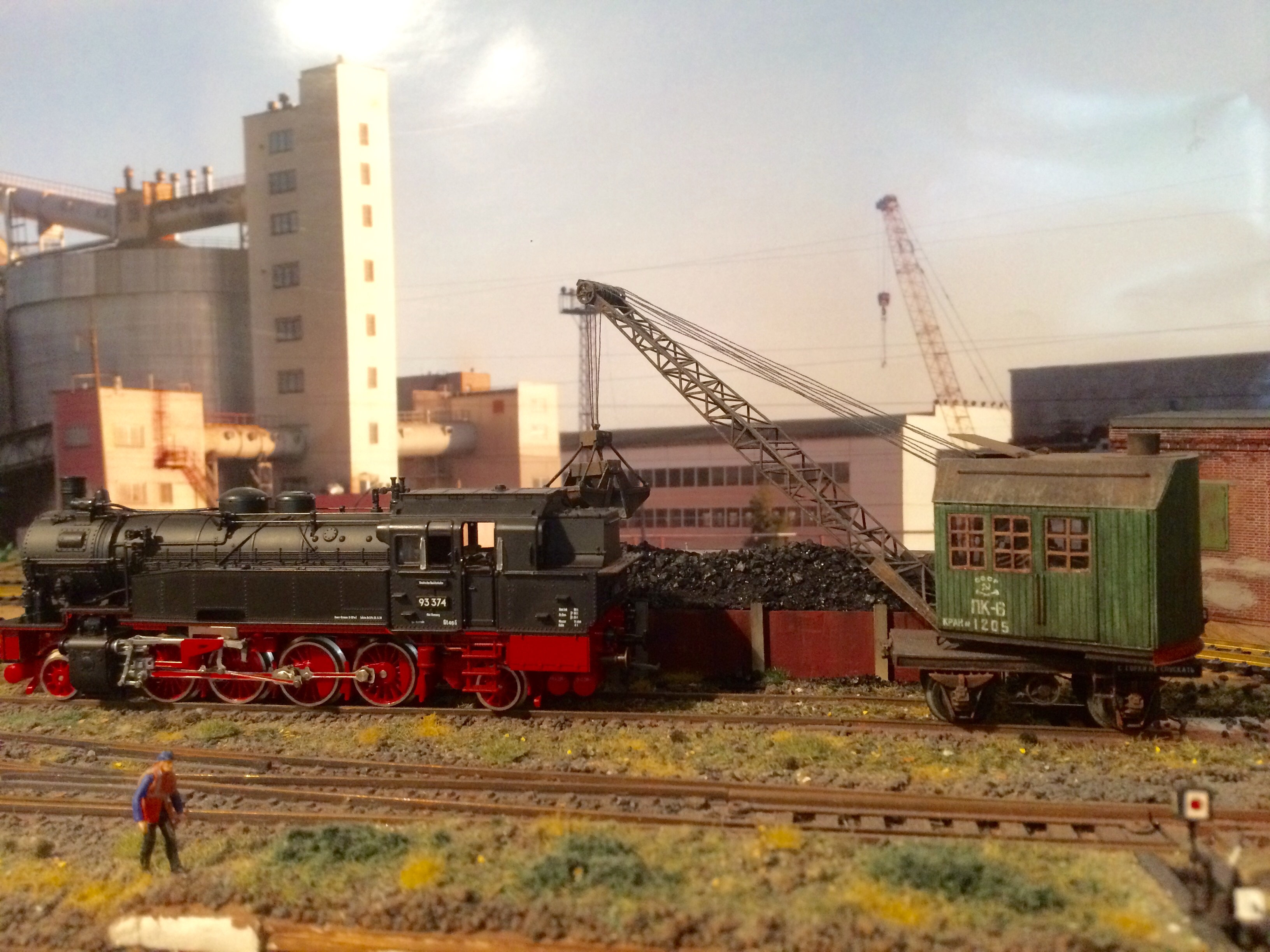

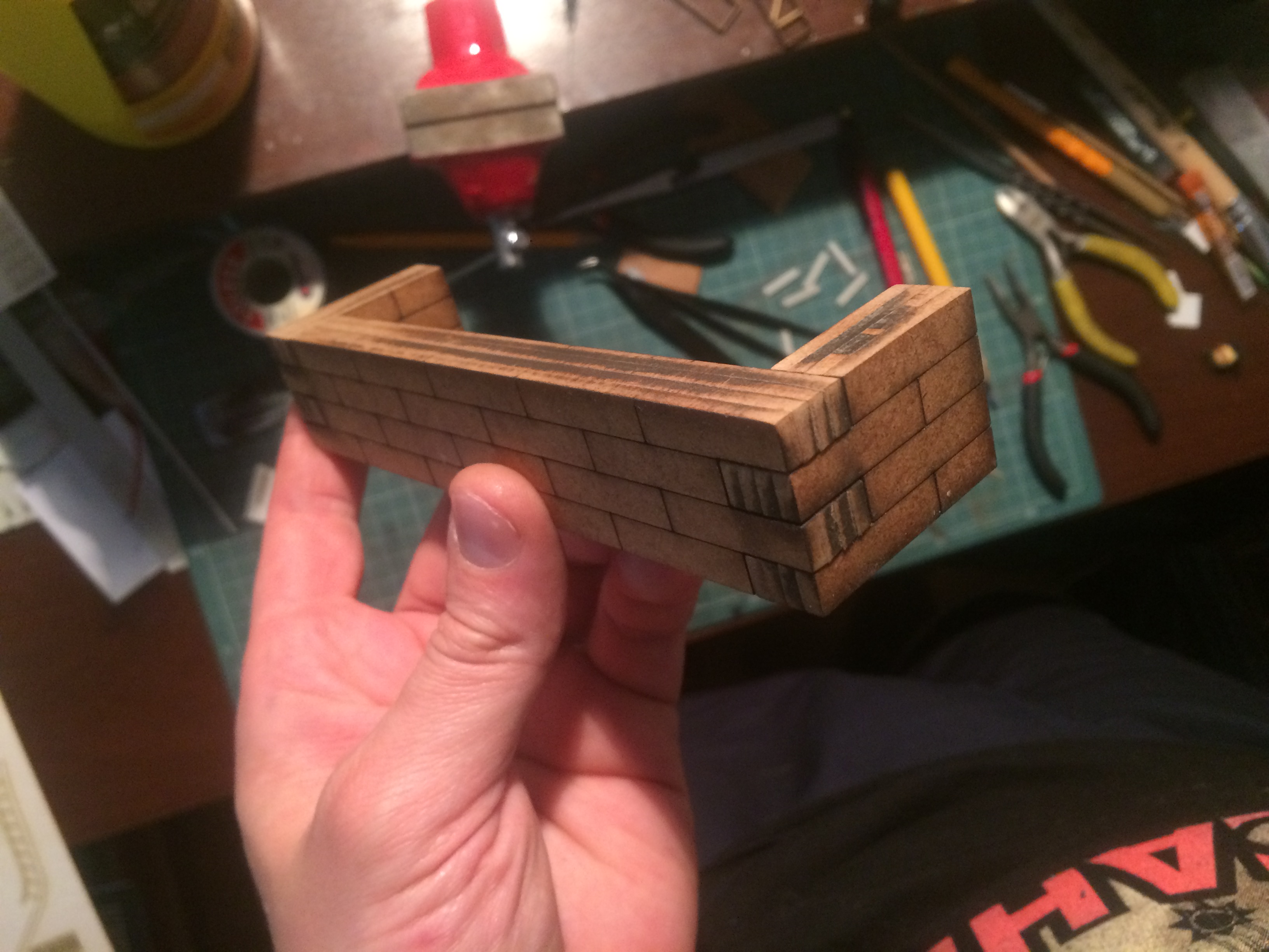

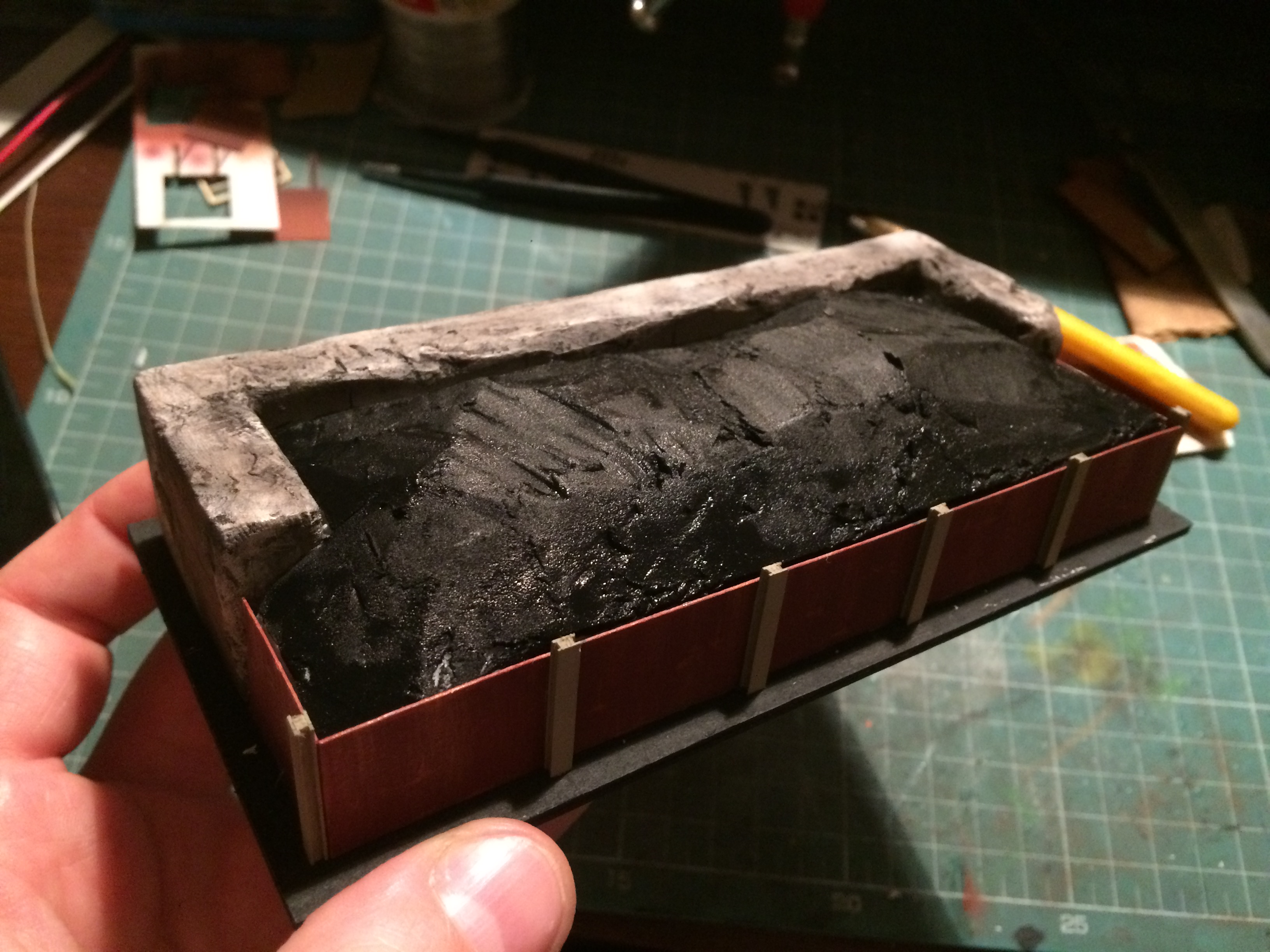

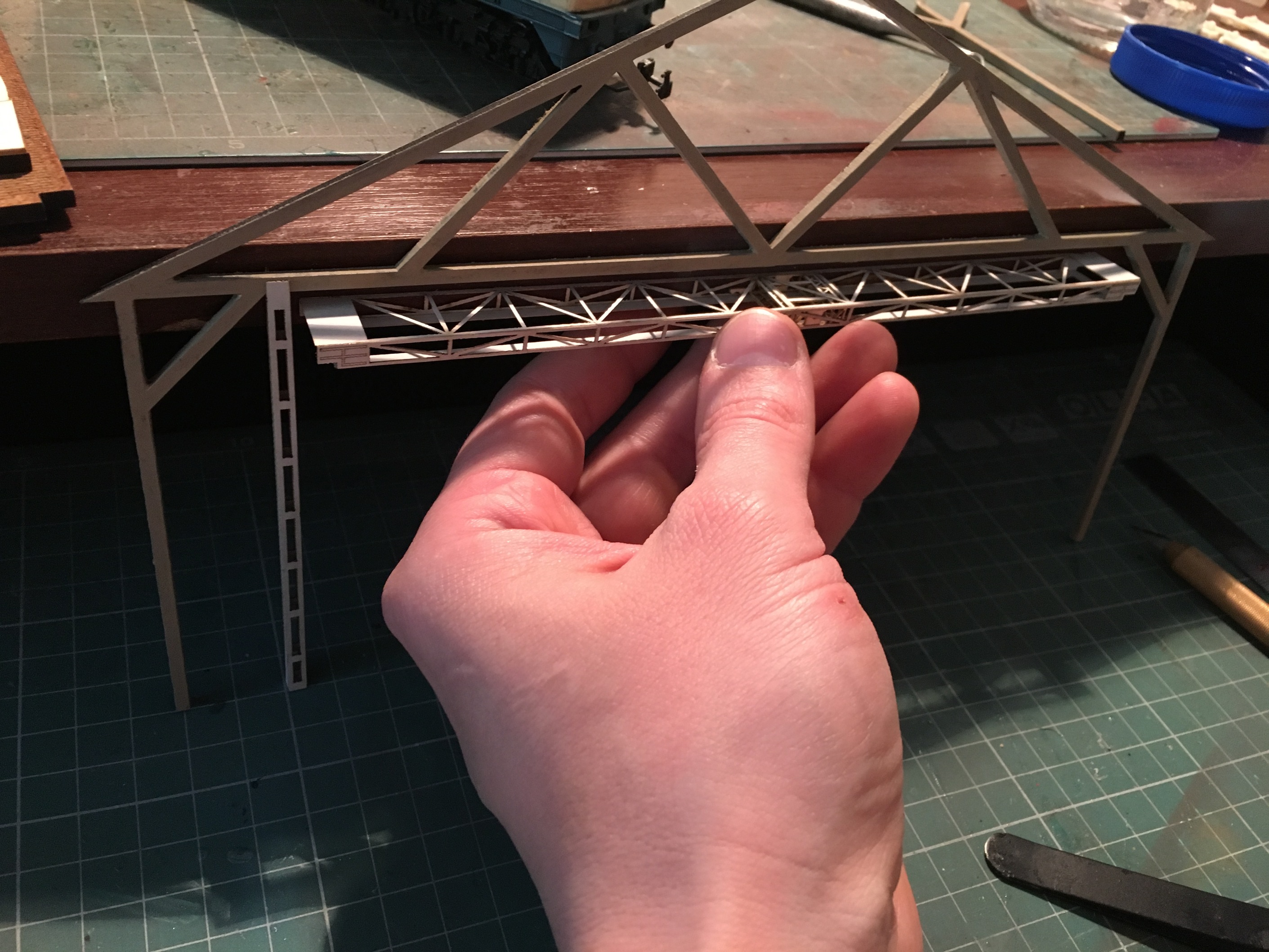

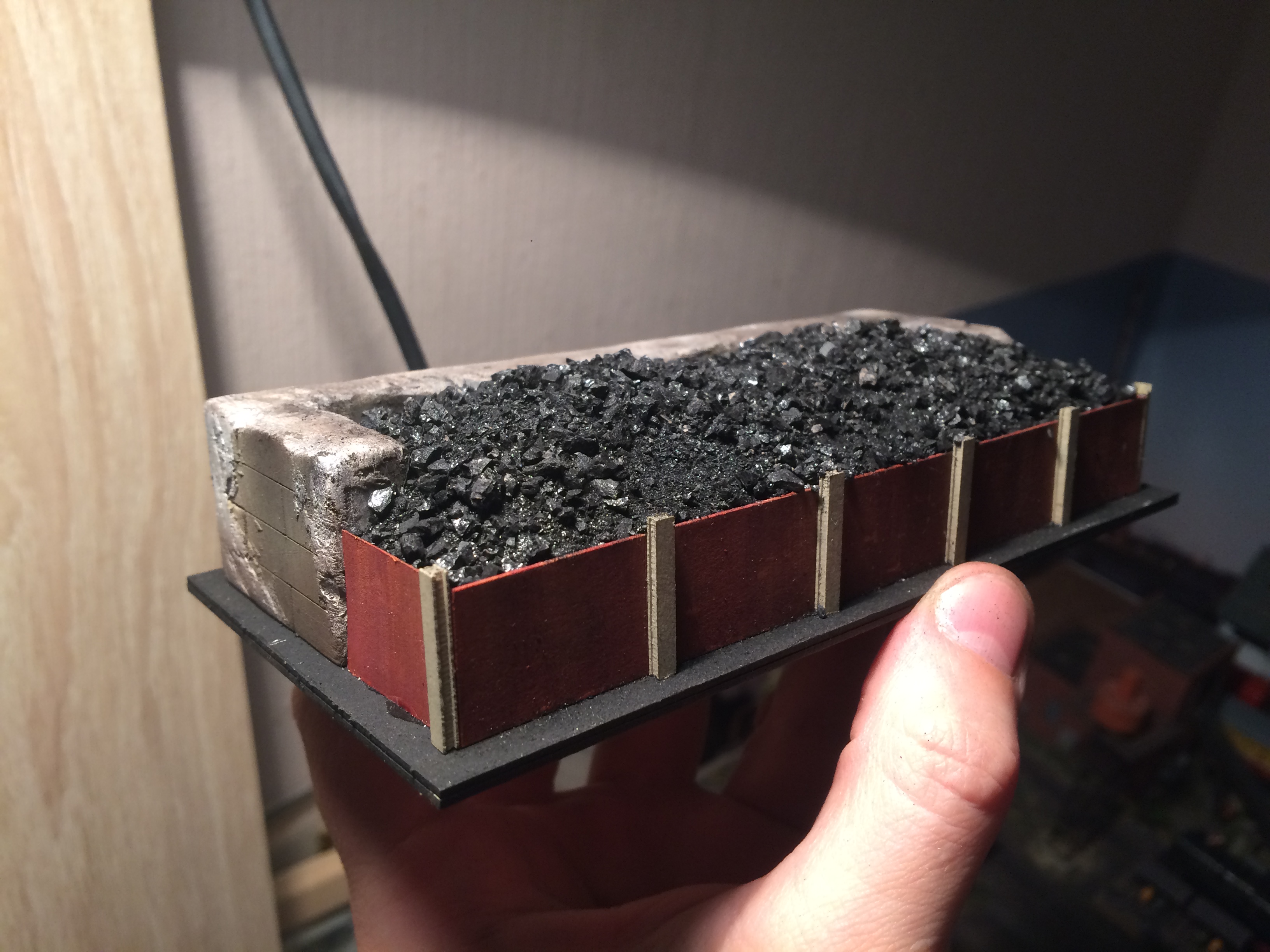

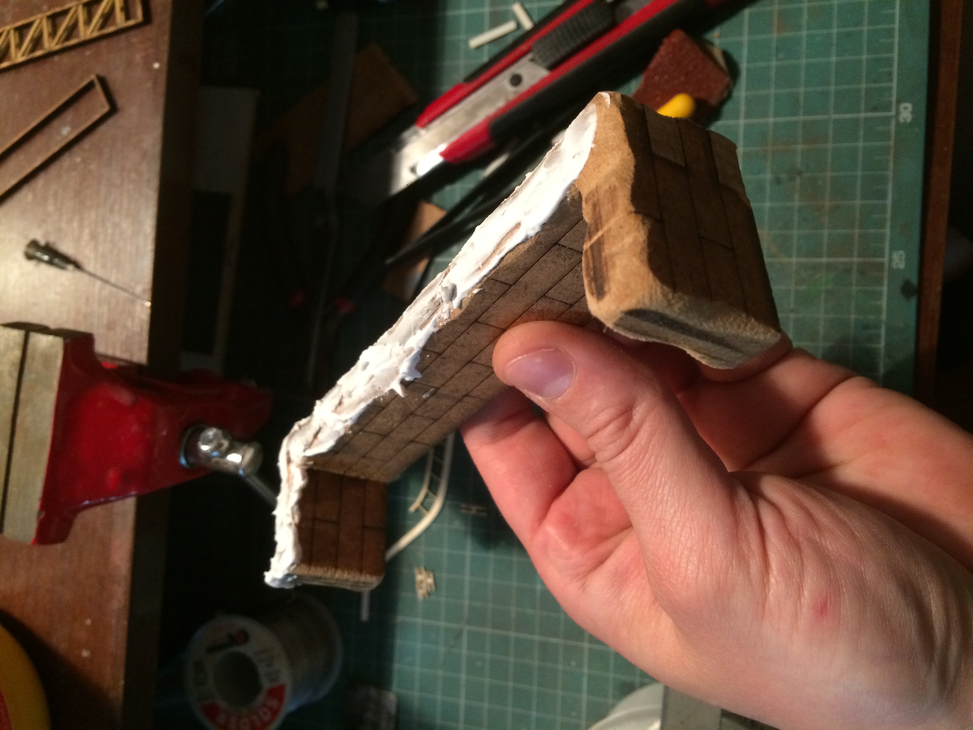

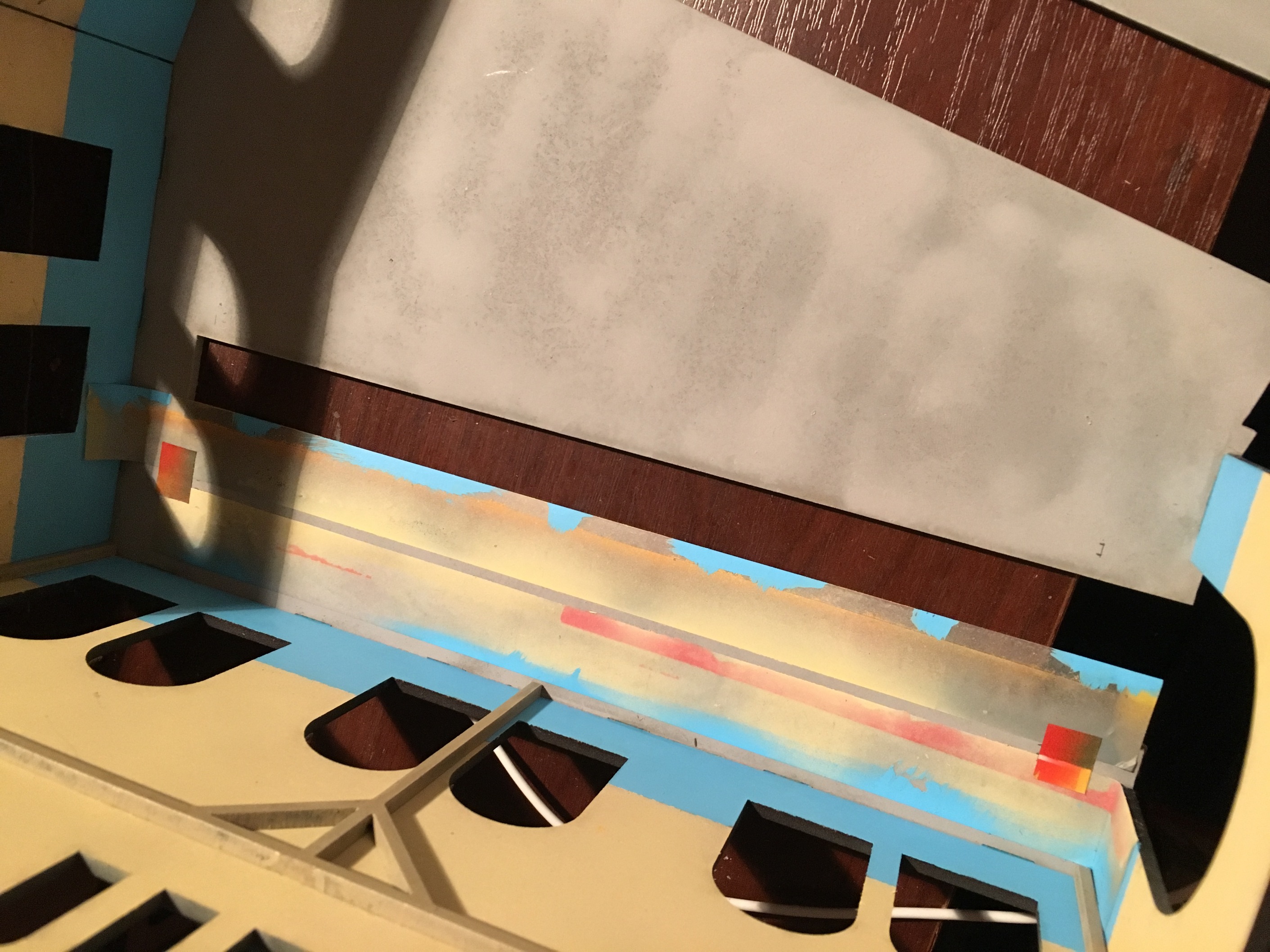

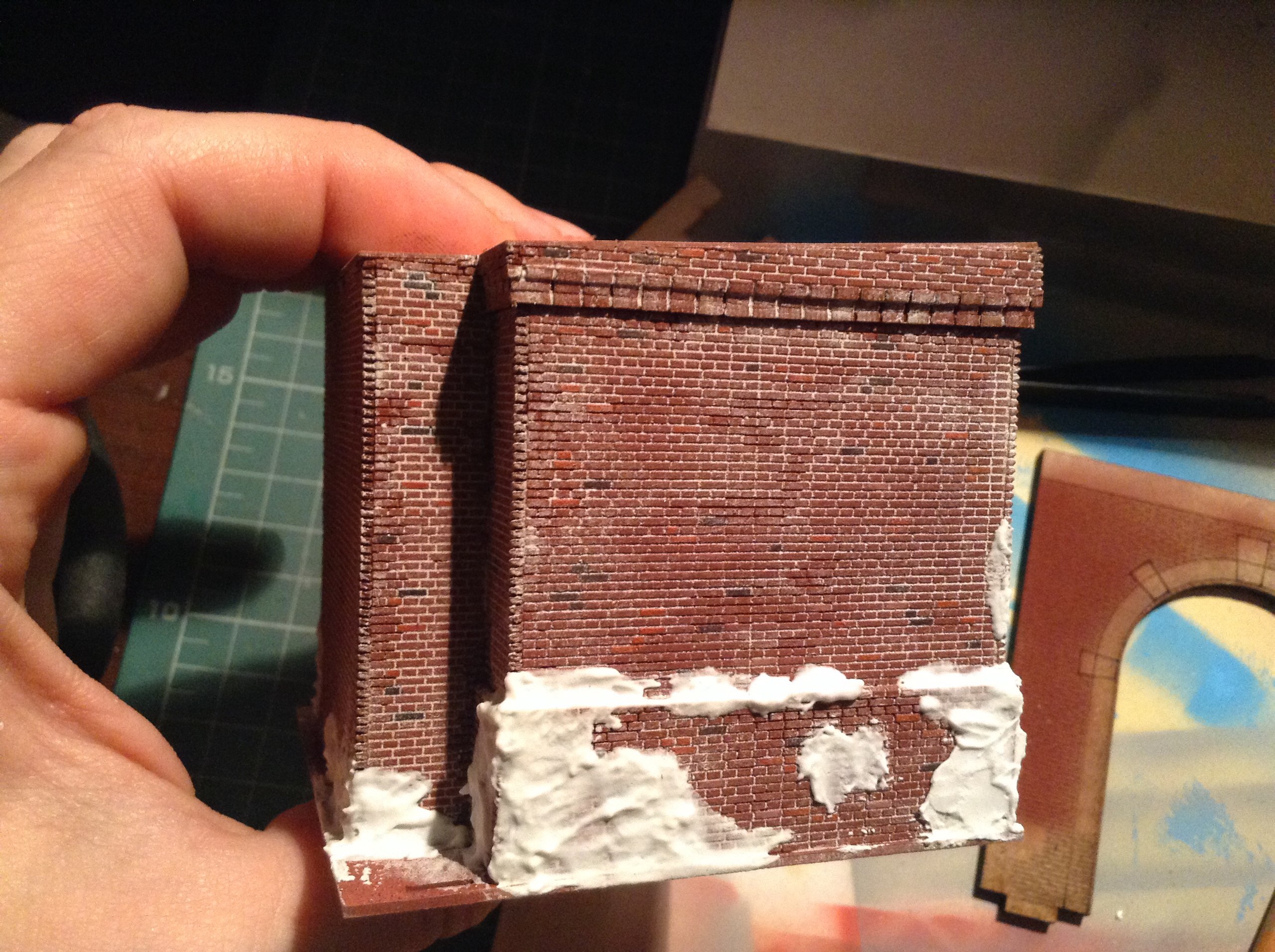

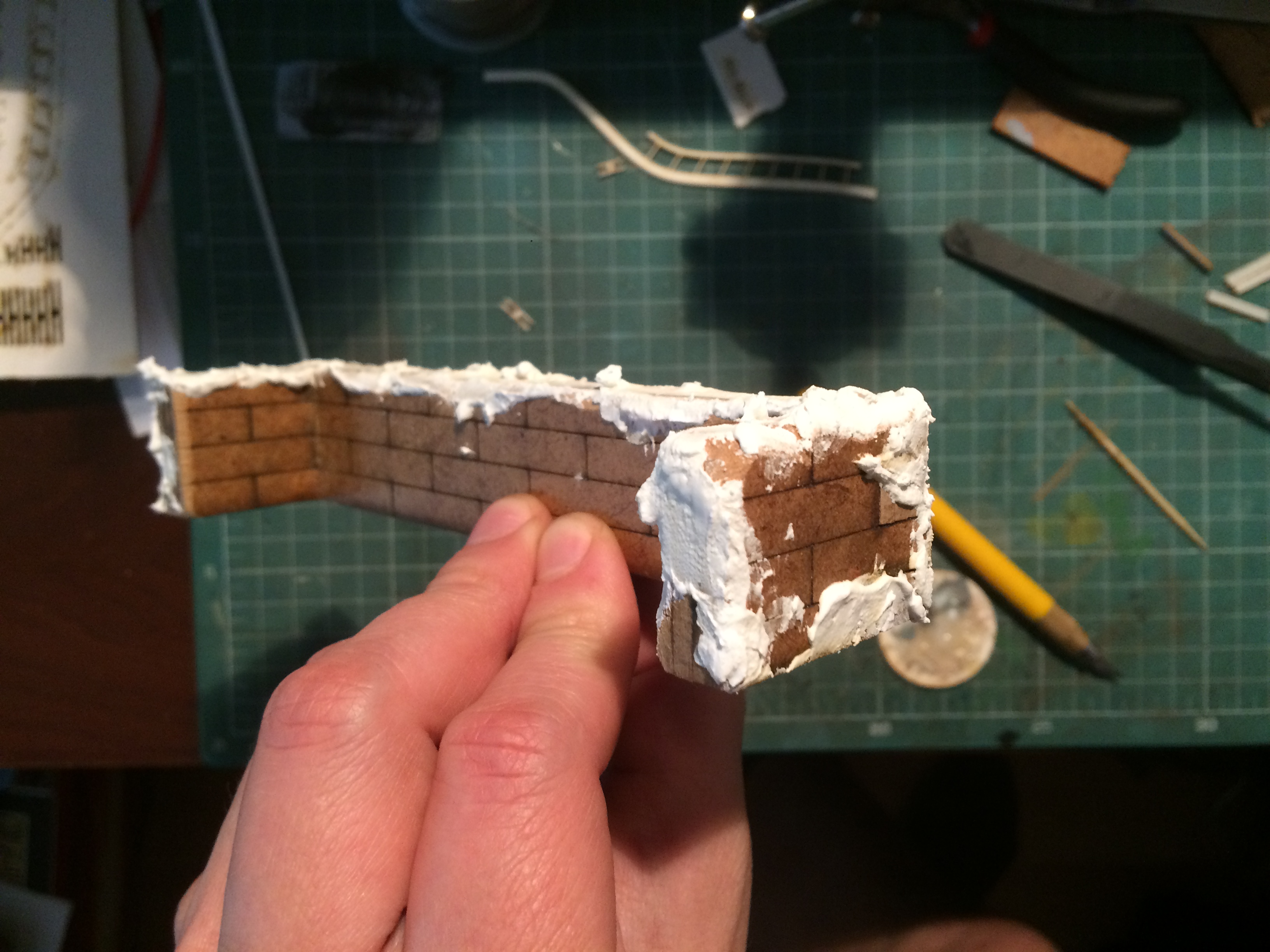

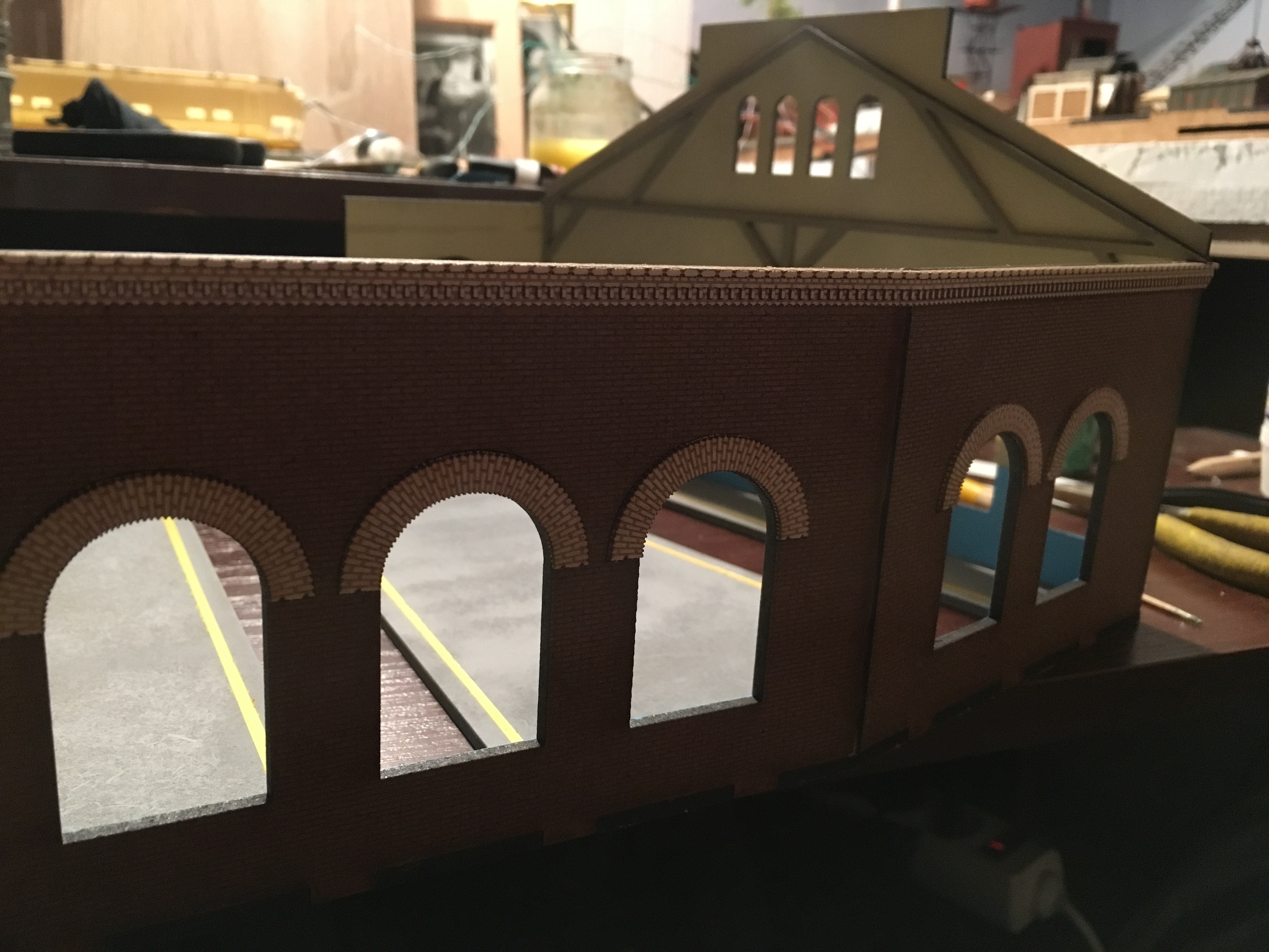

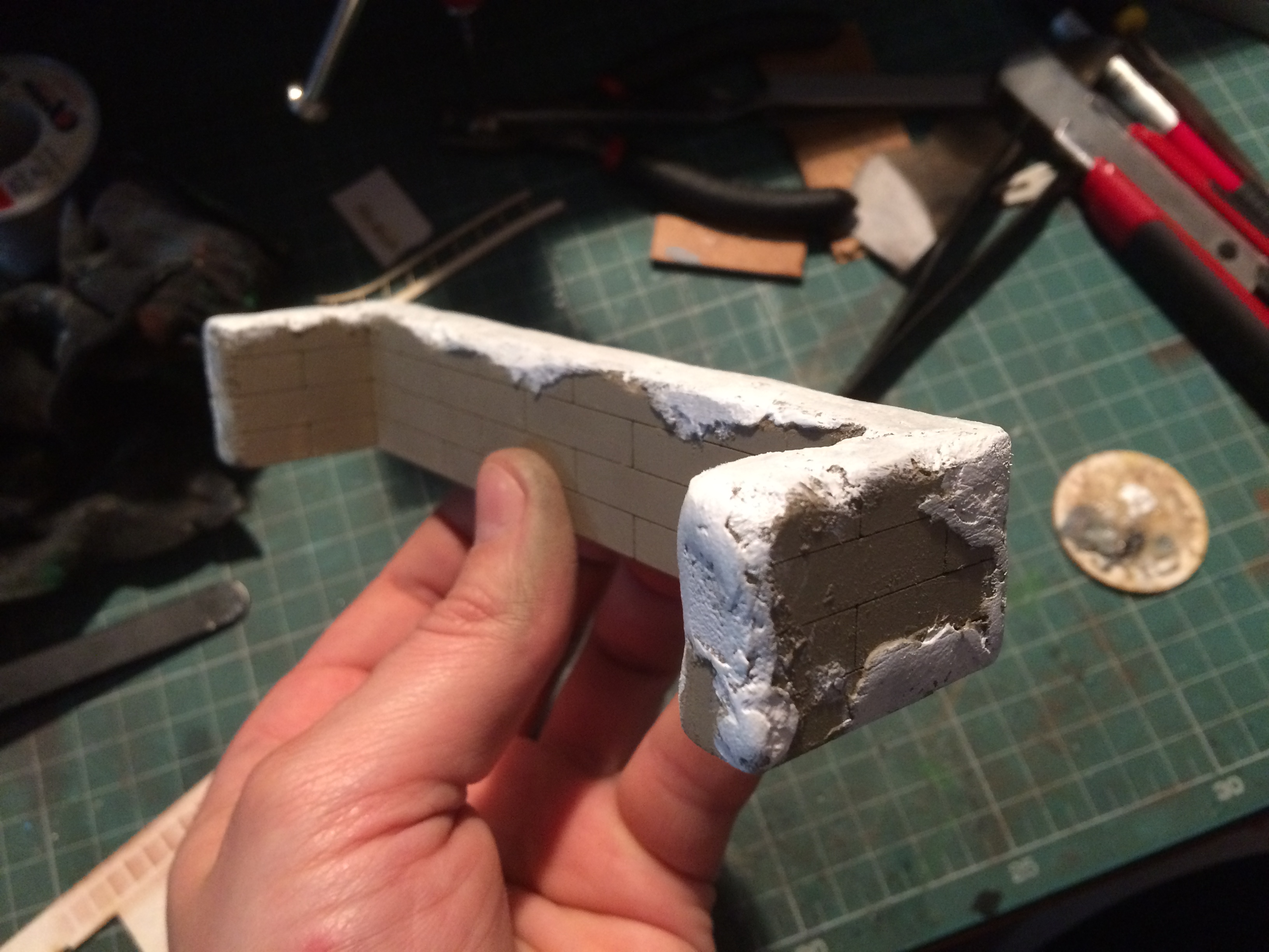

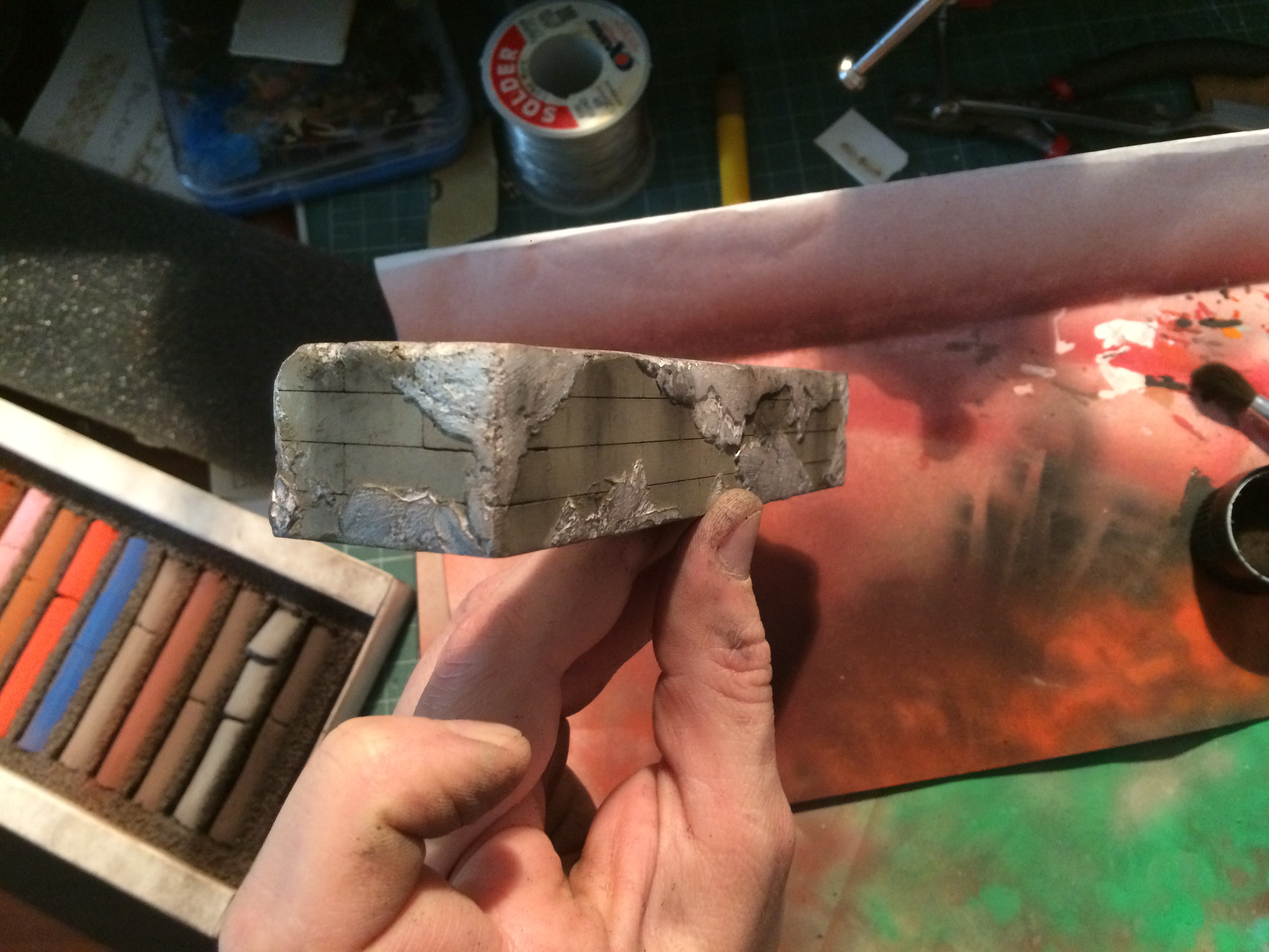

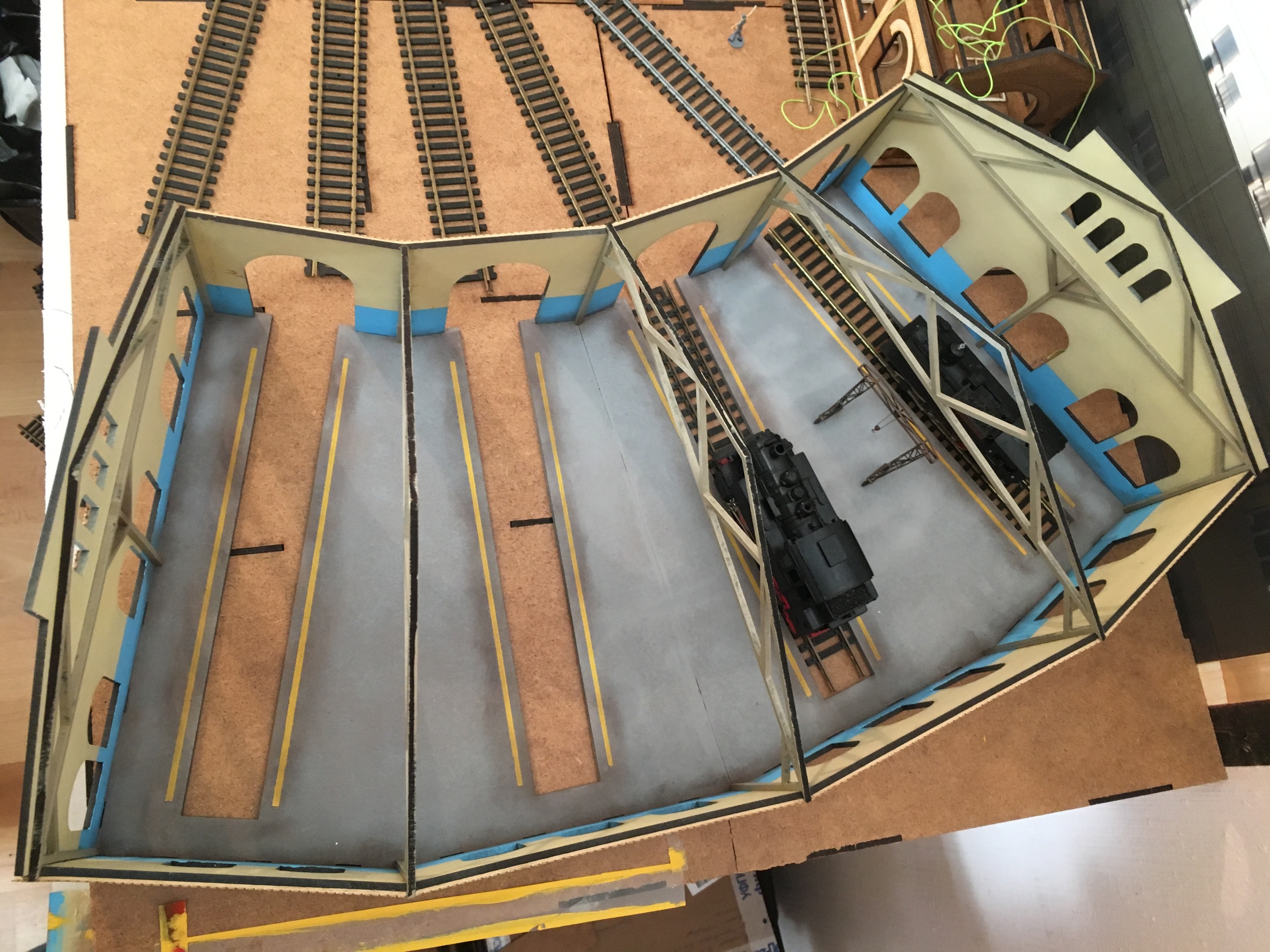

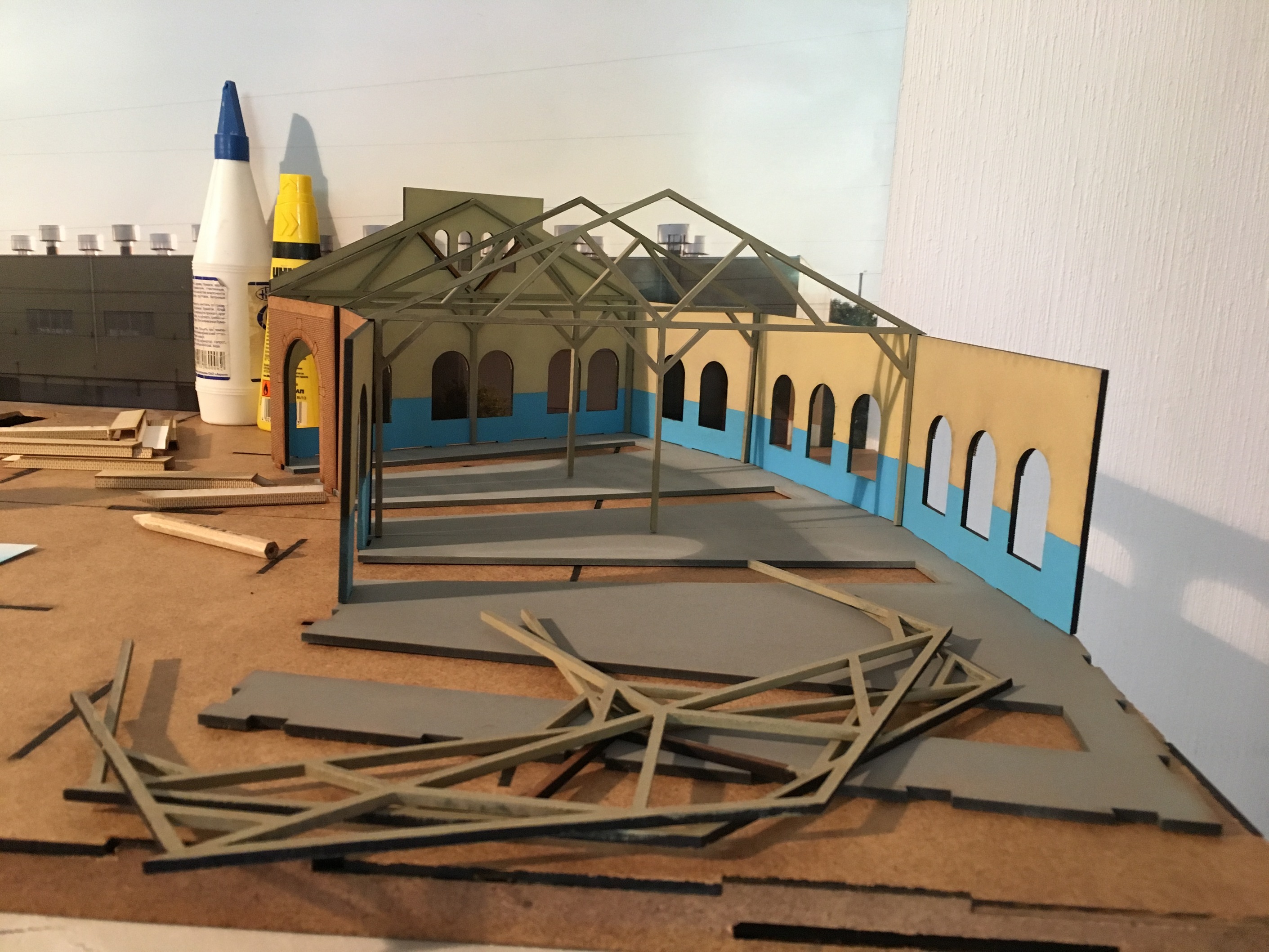

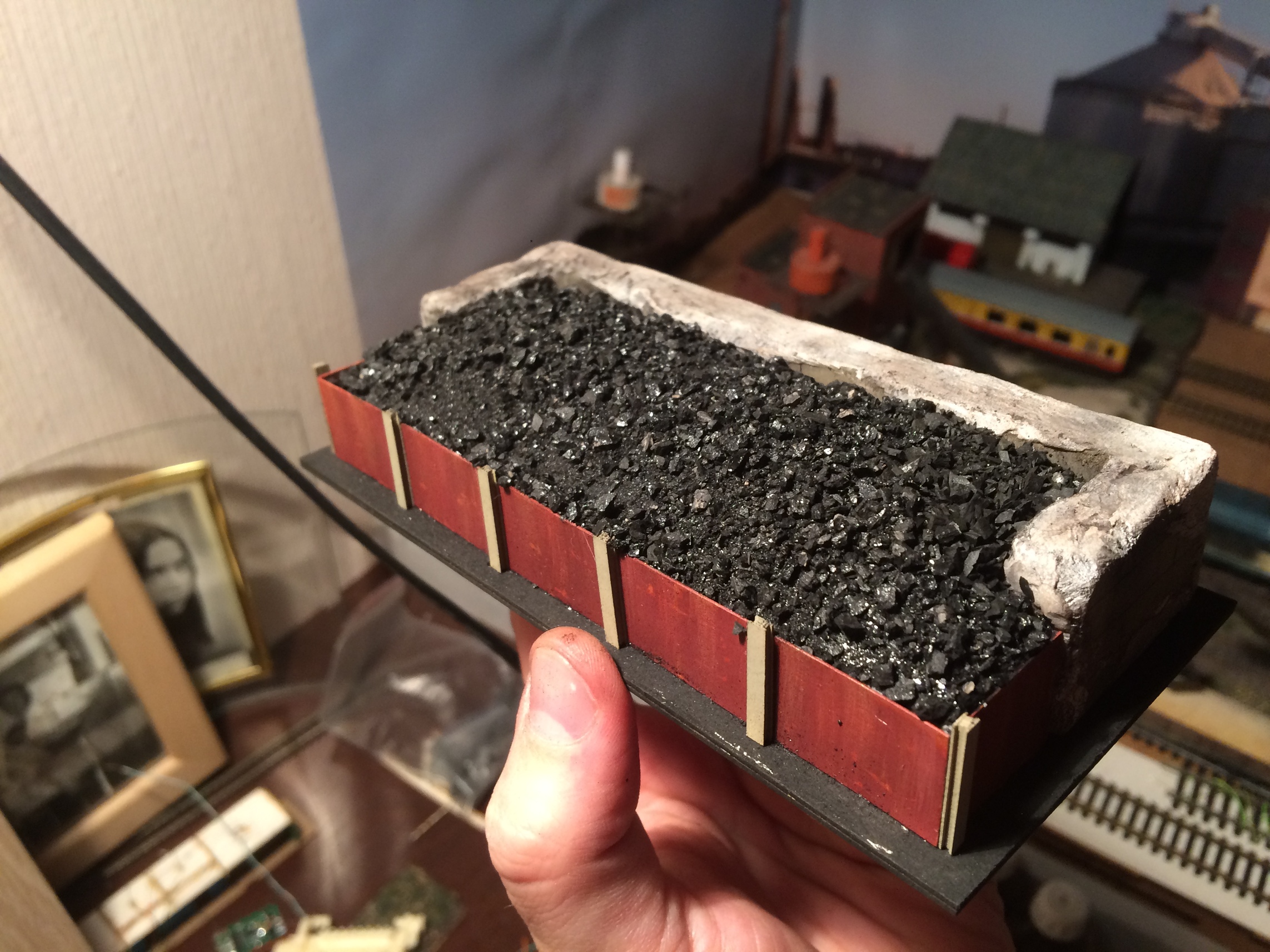

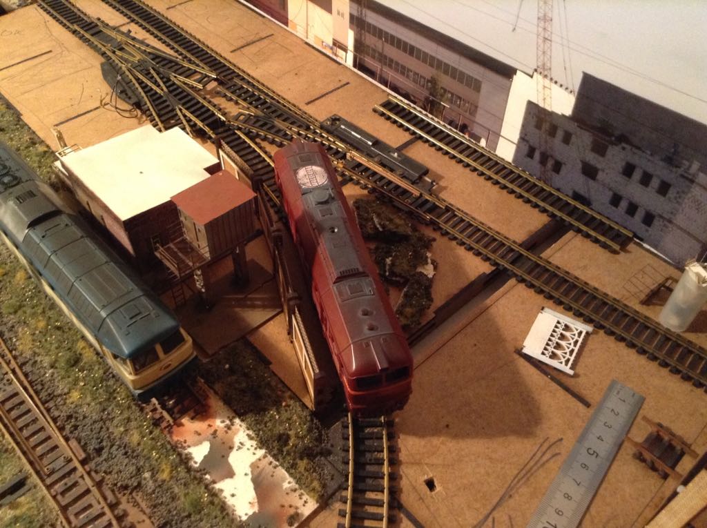

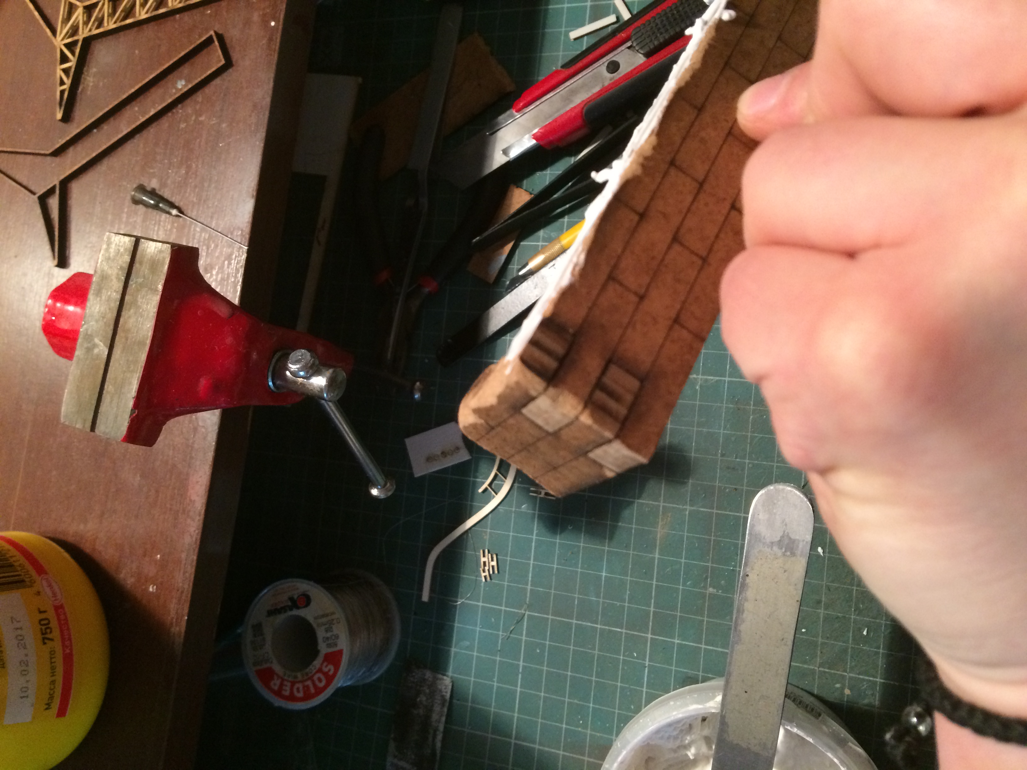

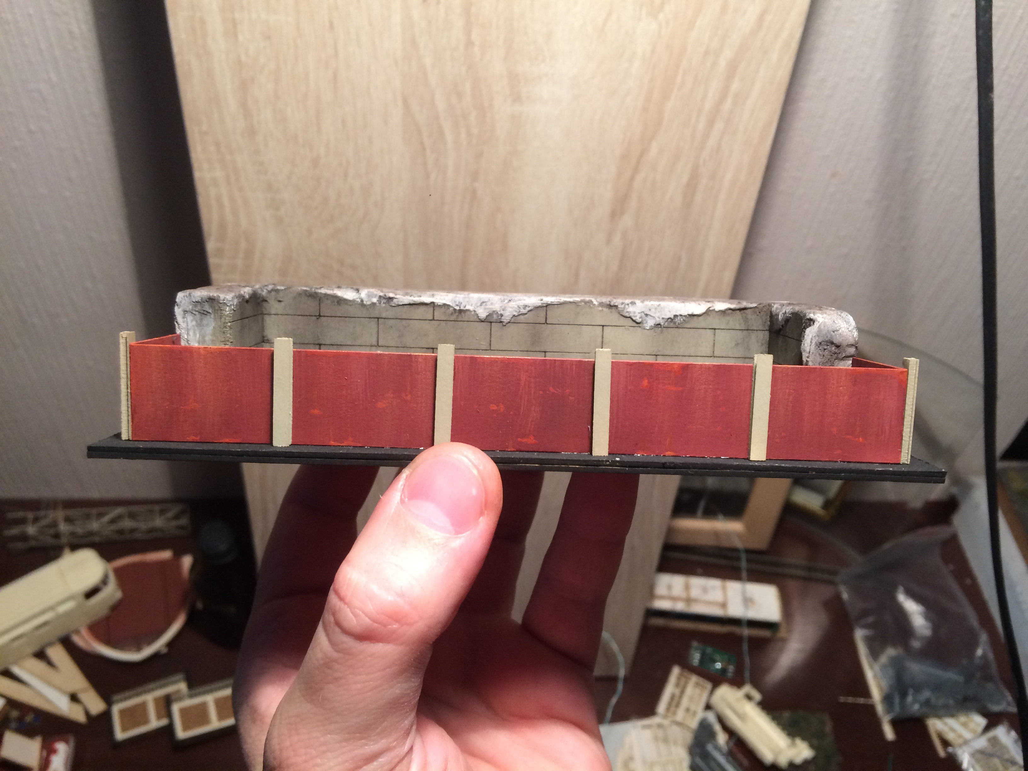

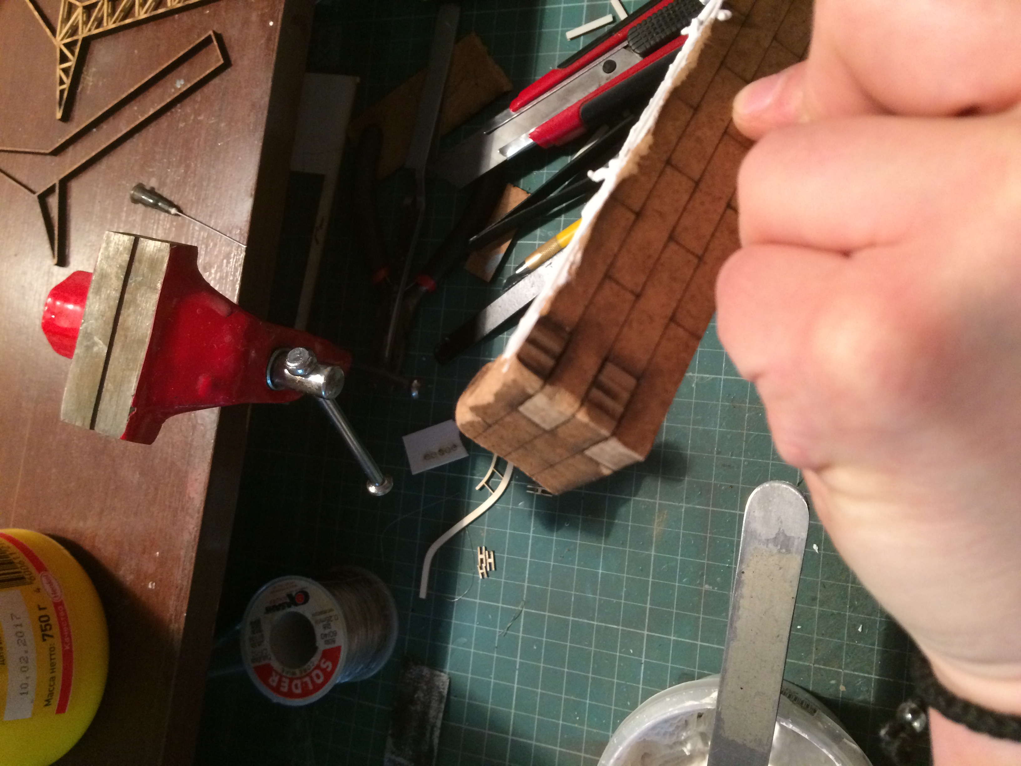

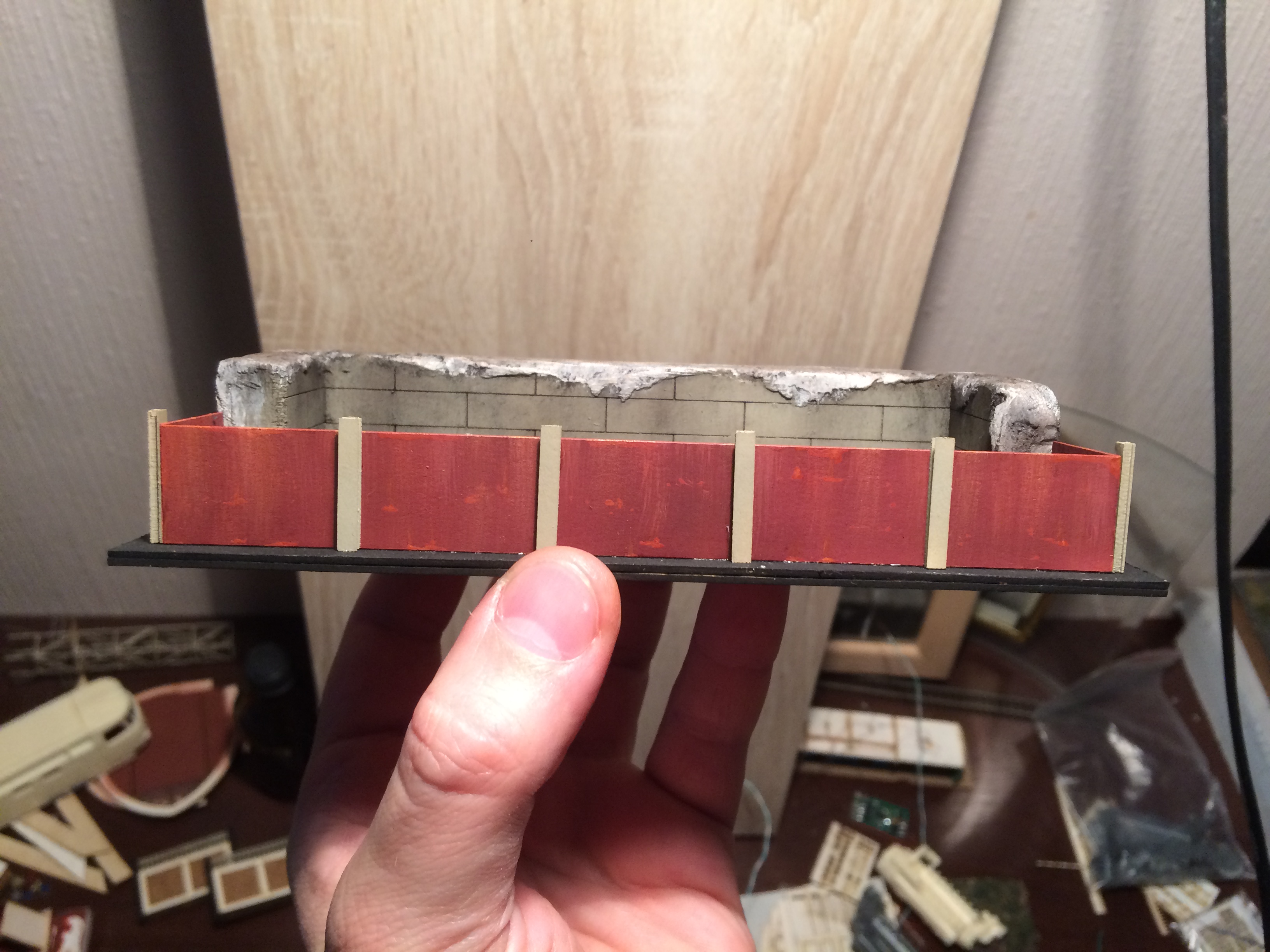

Всем добрый день. Пока в дороге, есть время почитать форум и самому написать. Дело потихоньку движется дальше. Ниже опишу постройку хранилища угля. Не стал я мудрить с кранами стационарными и подъёмниками разными. Есть десятка полтора разной давности фото, где уголь либо просто насыпан горками, либо в импровизированных постройках загружен. В Подмосковной было просто кучей раньше, за веерным депо. Сейчас ради внешнего вида, небольшая площадка, из красного кирпича аккуратная. Нашёл вариант из бетонных плит. От него и отталкивался, когда делал себе. Ниже фото оригиналов.
Стены мдф. Имитация опор и листы ограждения - картон. Думал над латунью, но не увидел смысла.
Ниже поэтапный процесс постройки. Может кому-то будет интересно.
Итог по плитам ниже.

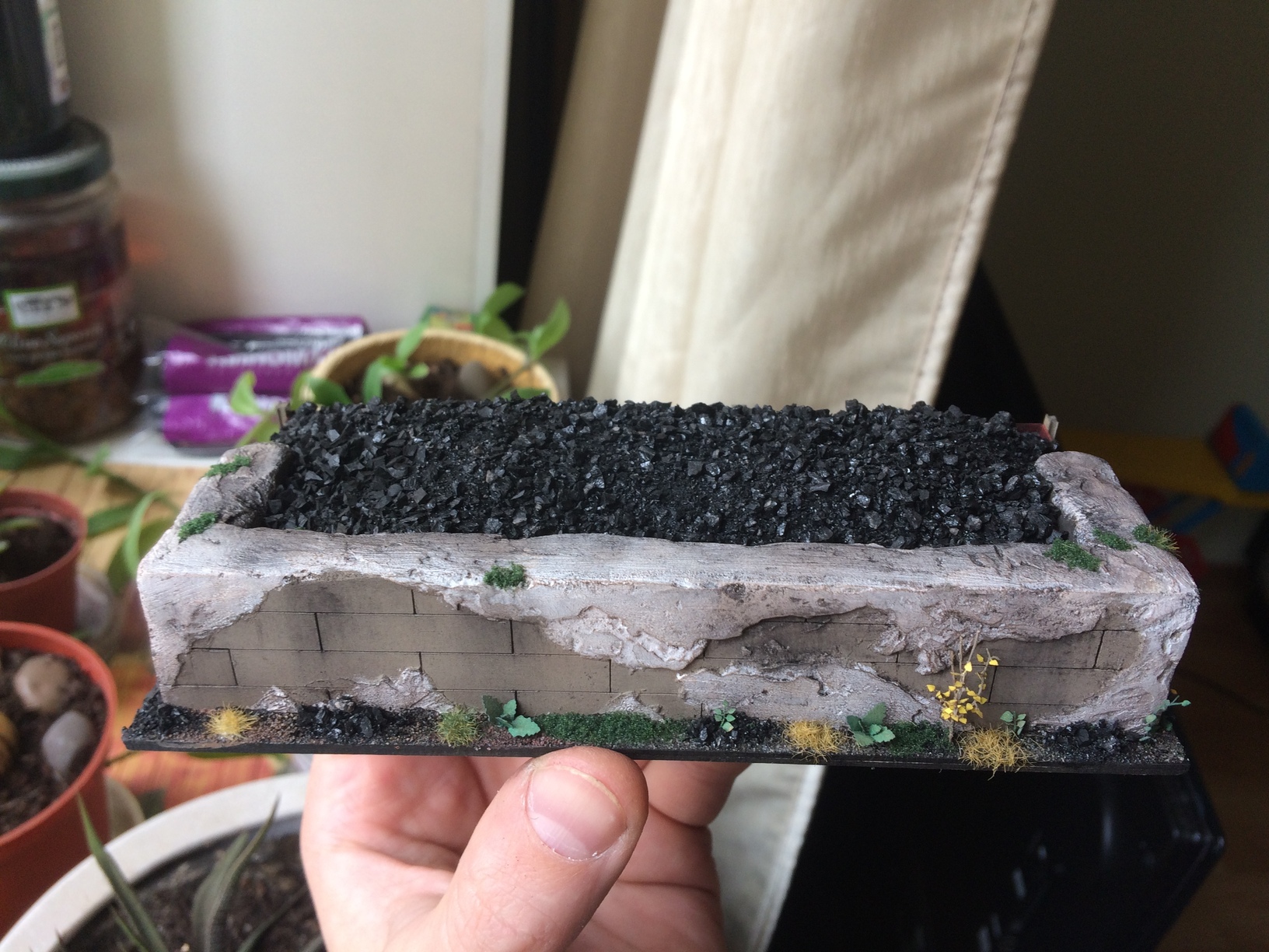

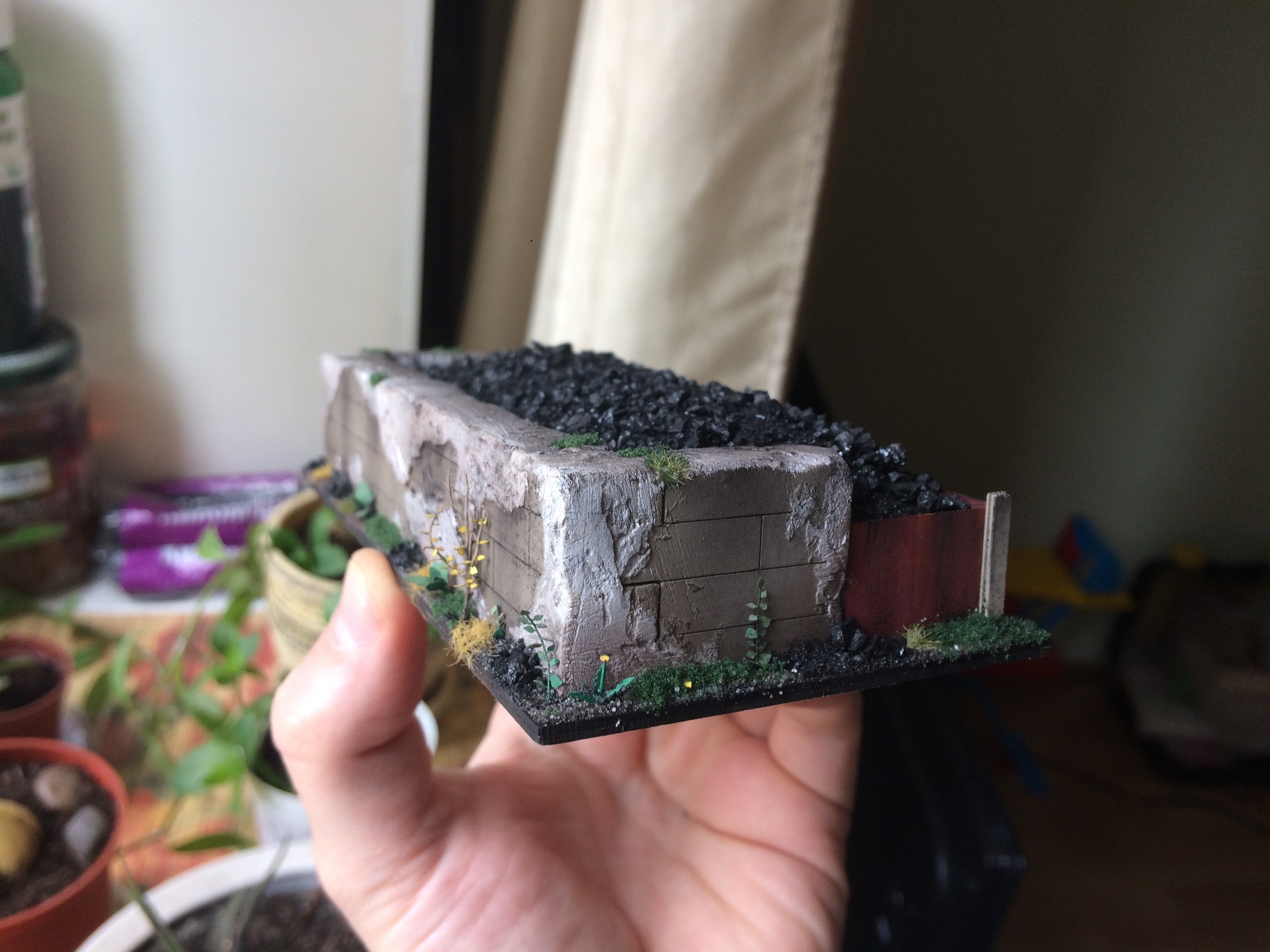

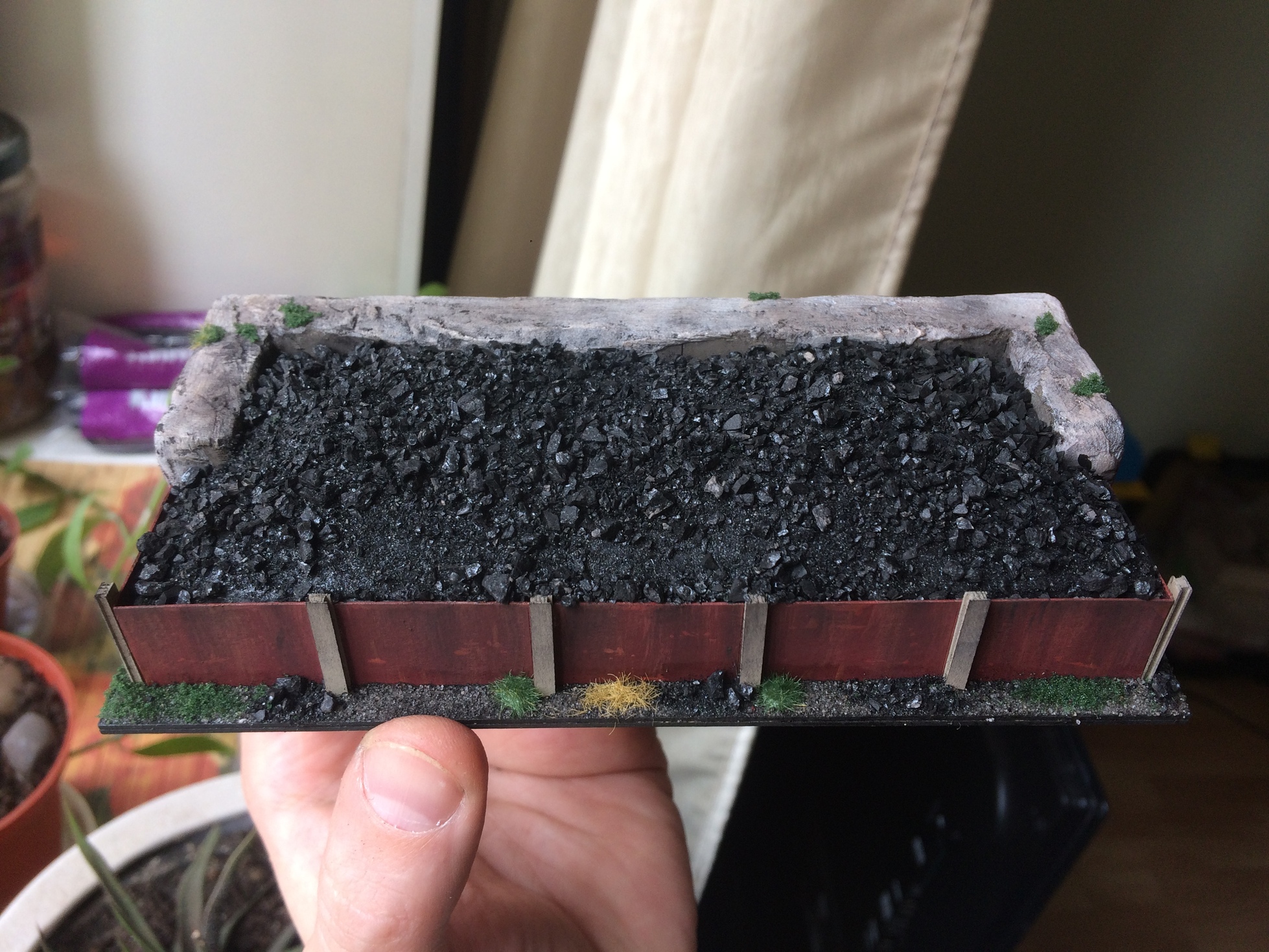

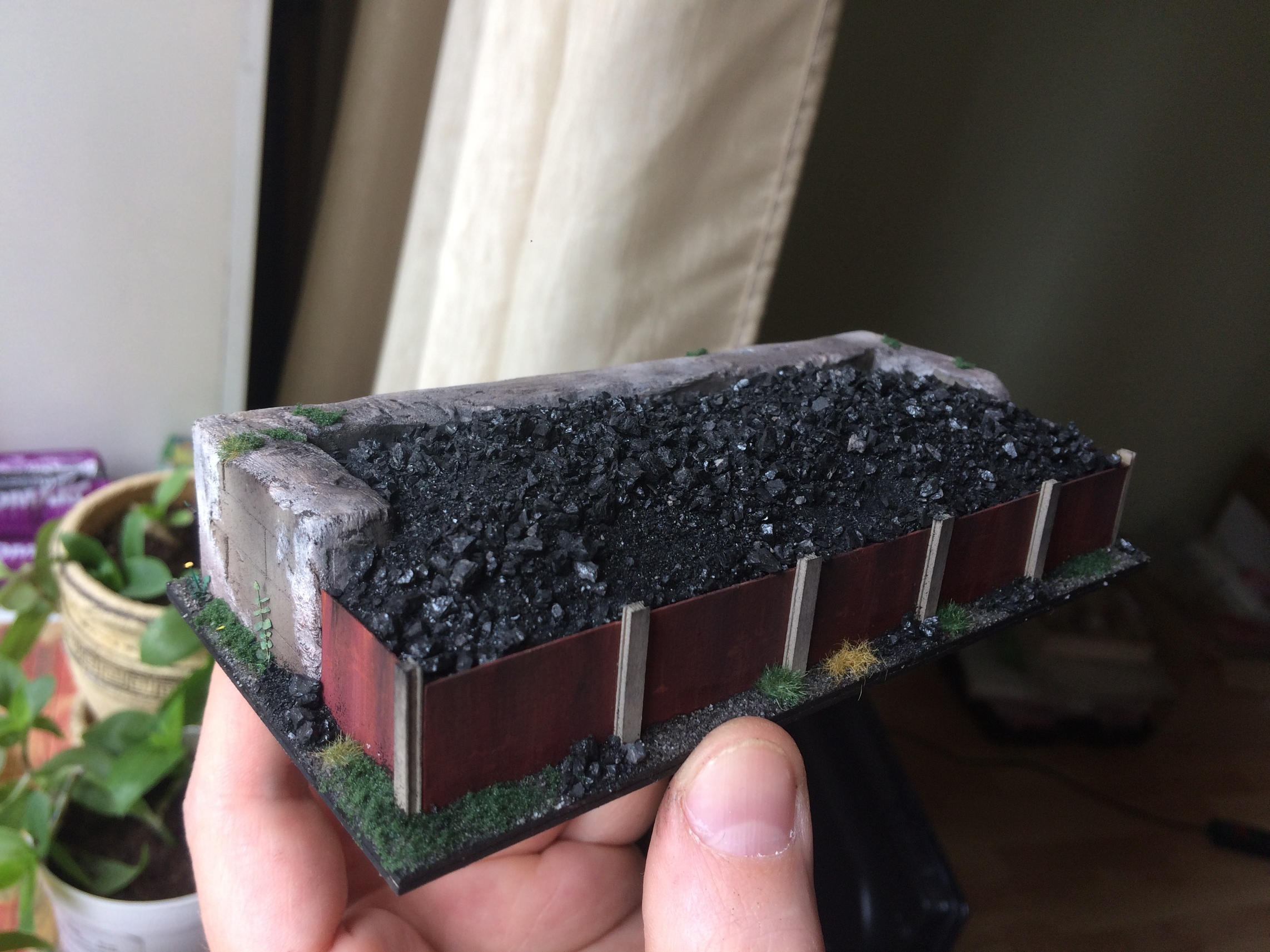

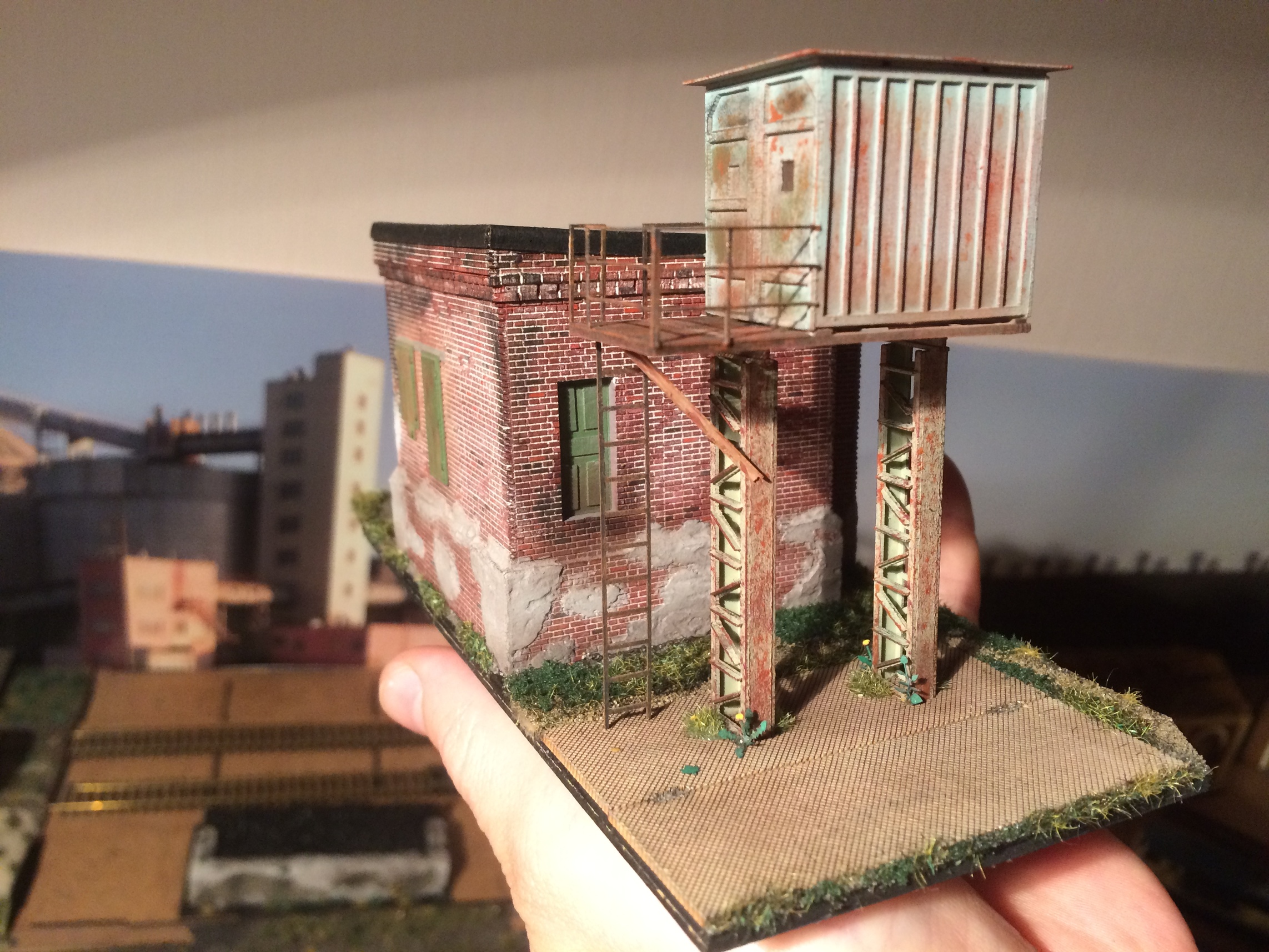

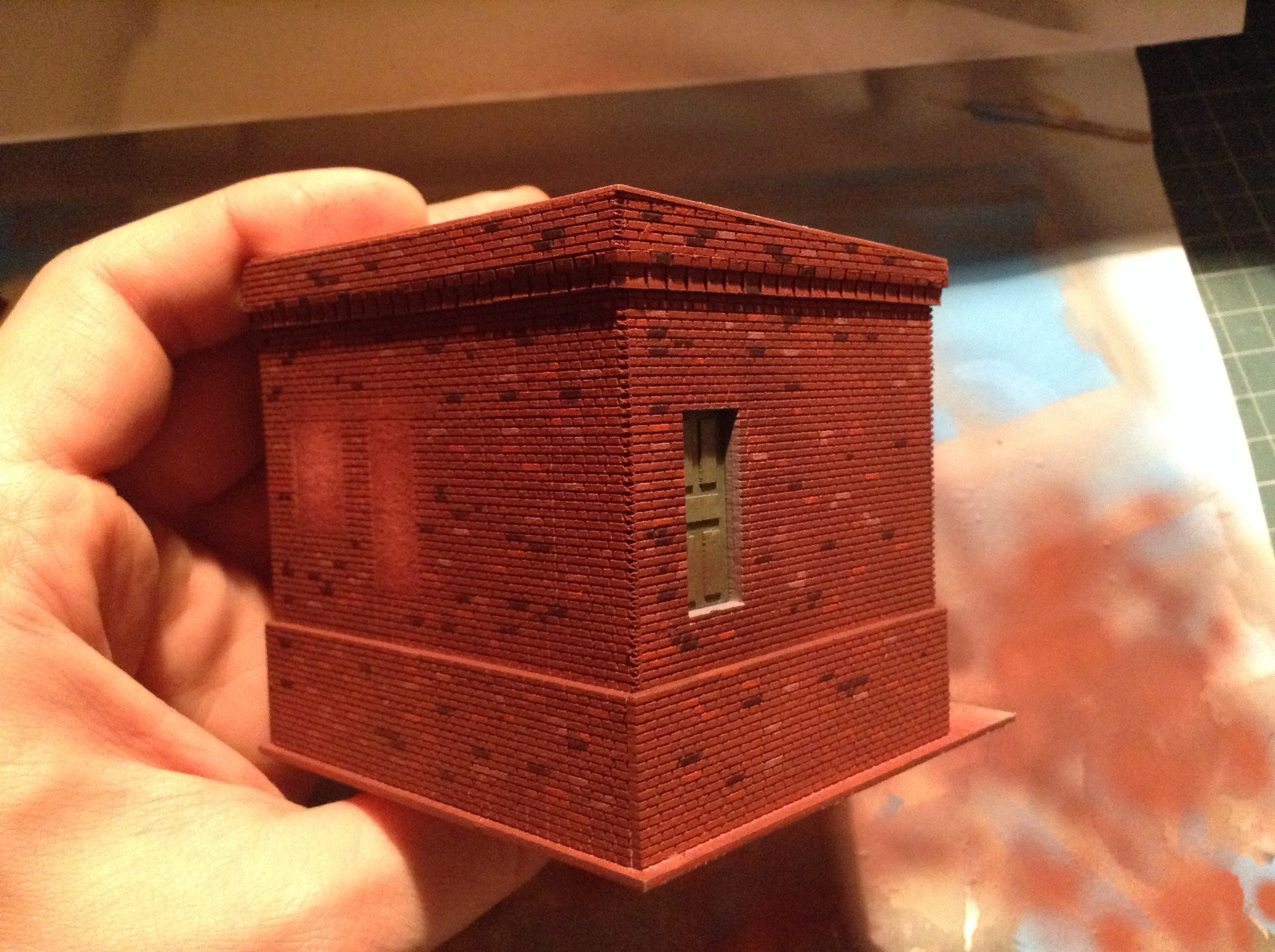

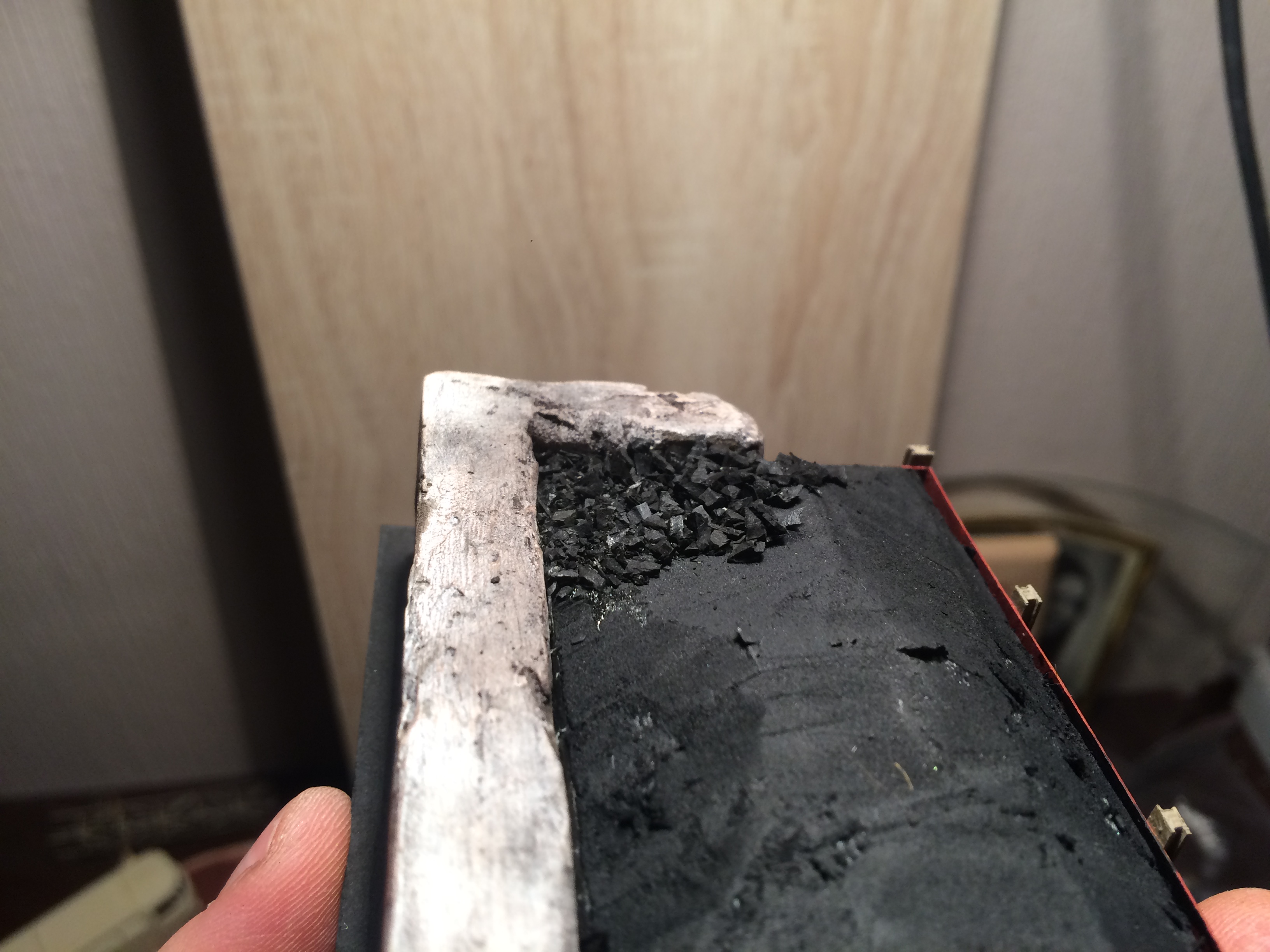

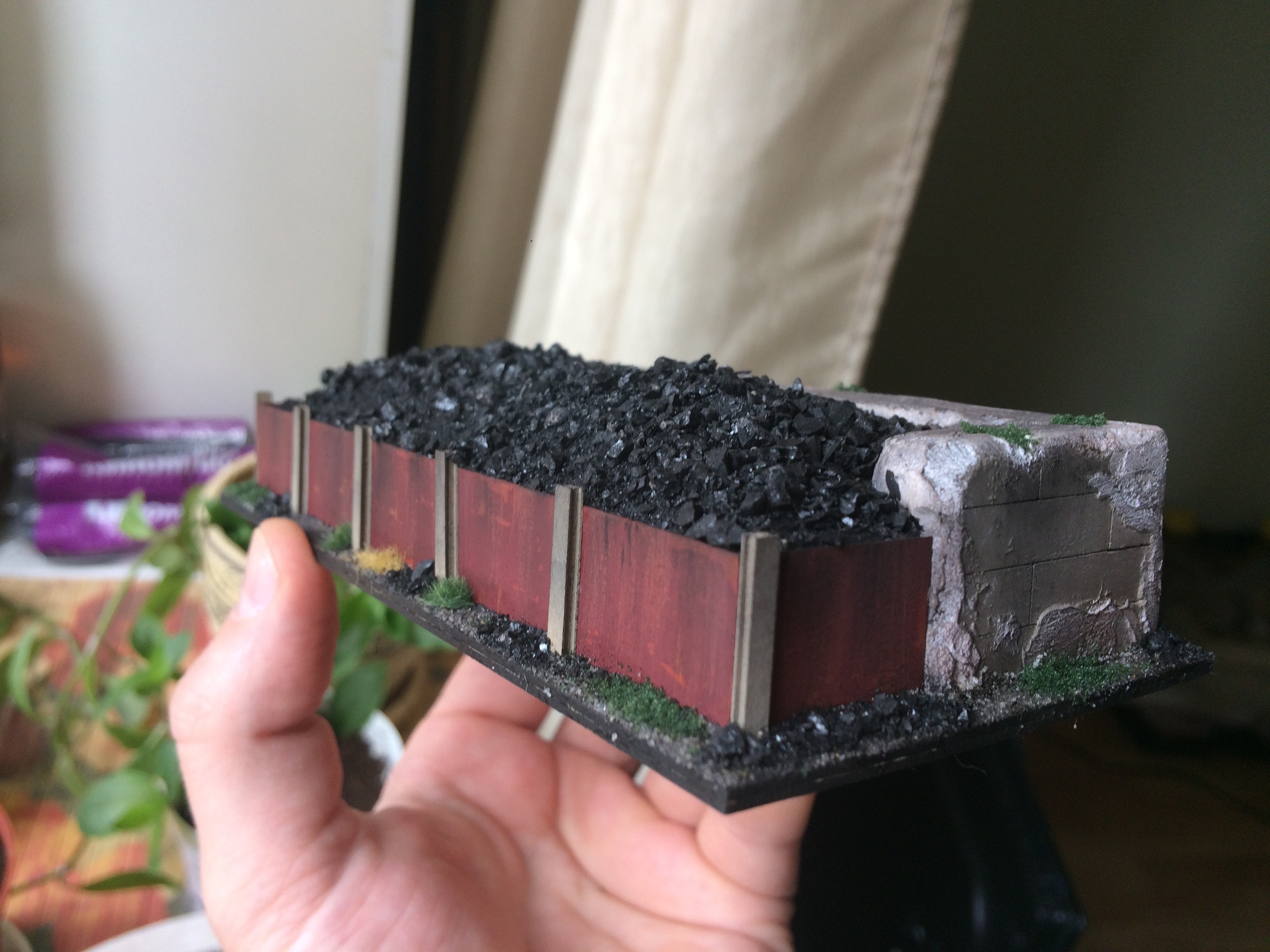

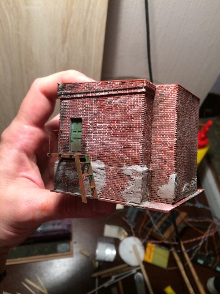

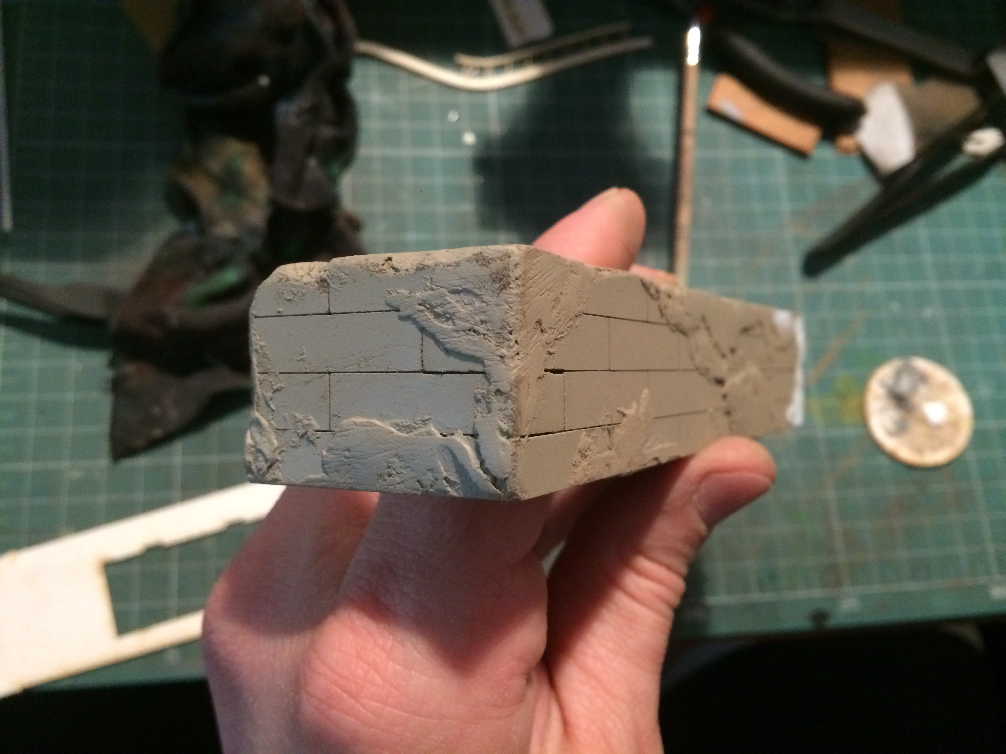

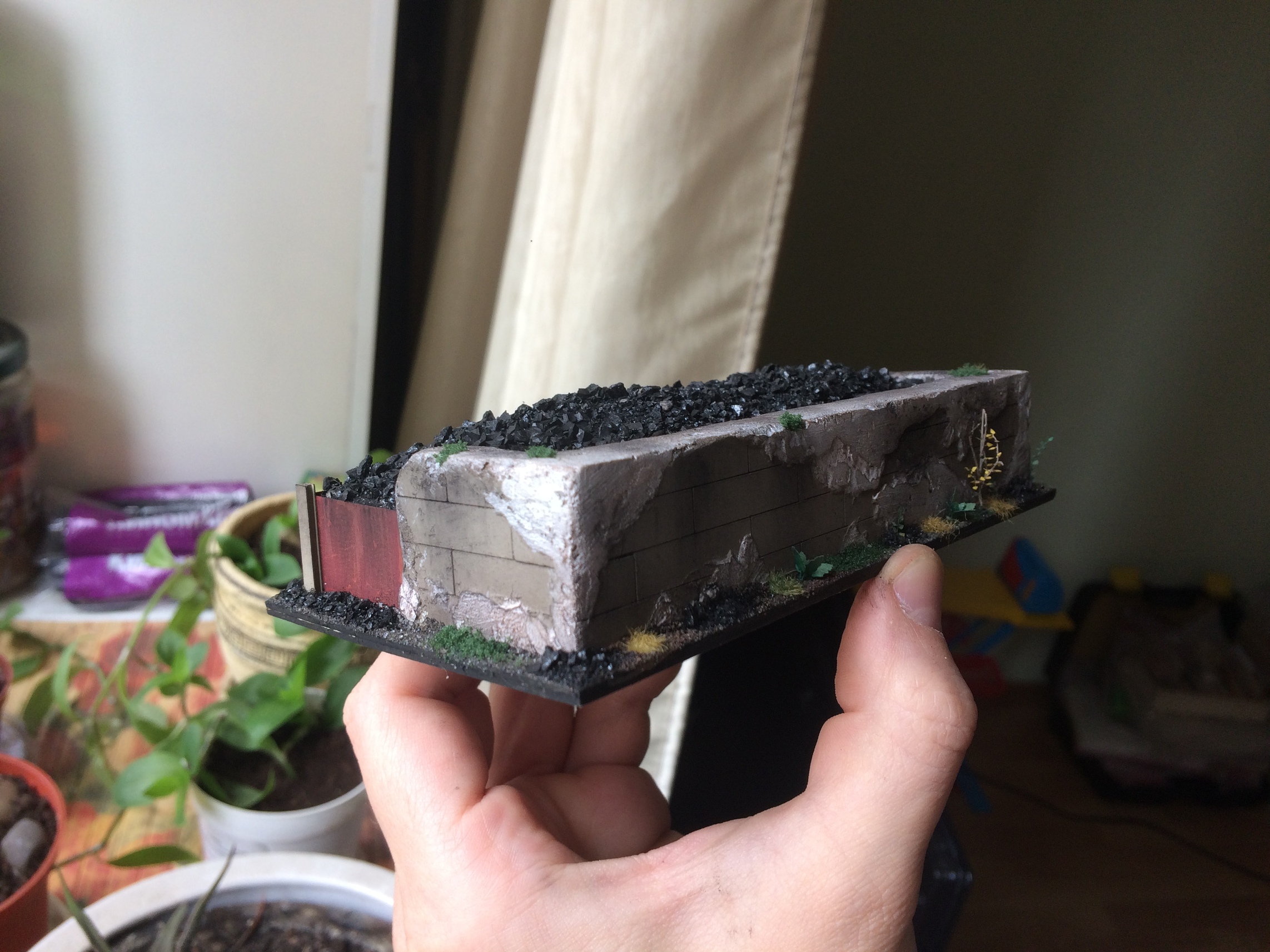

Далее поработал над остальной часть строения.

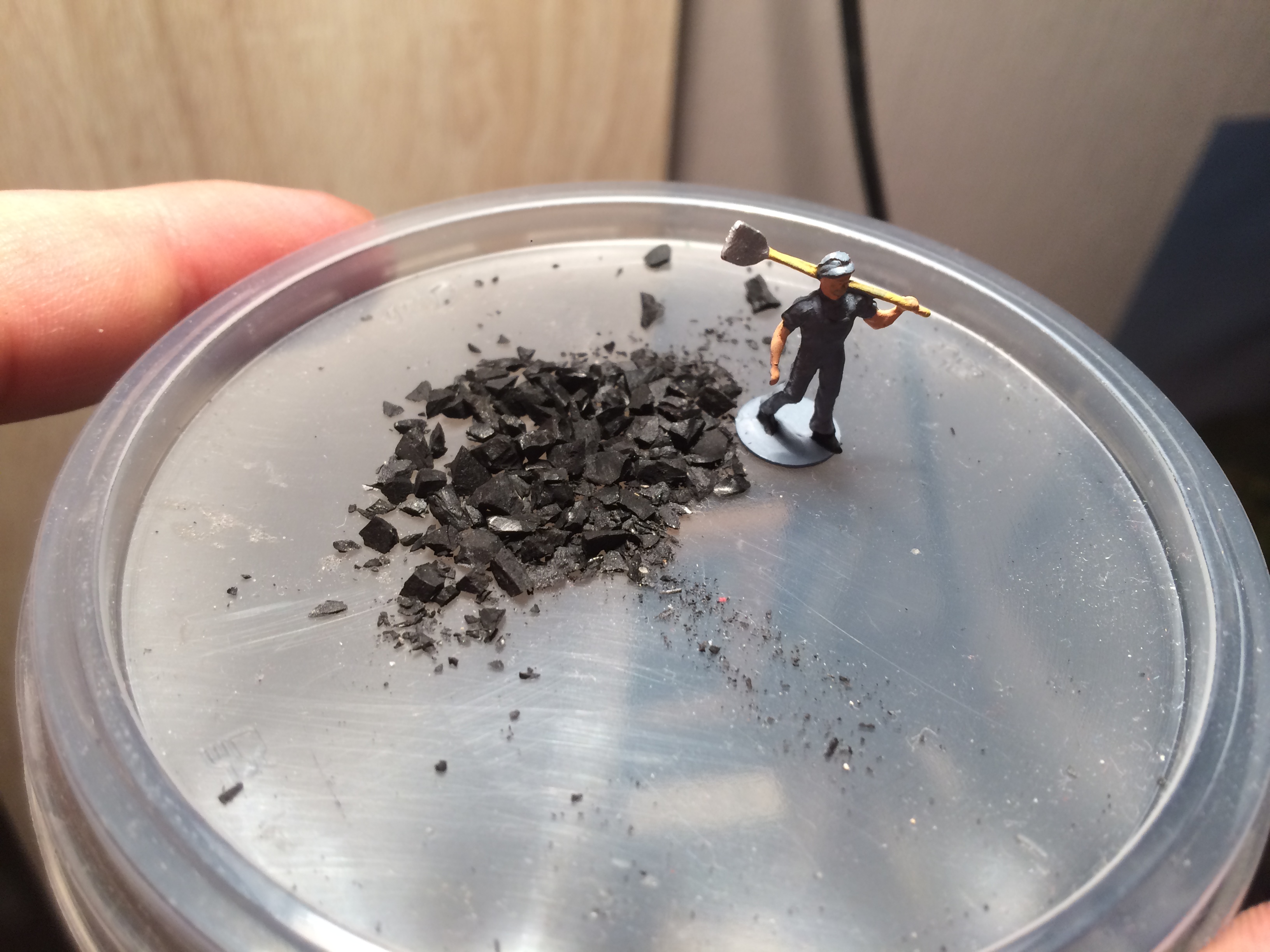

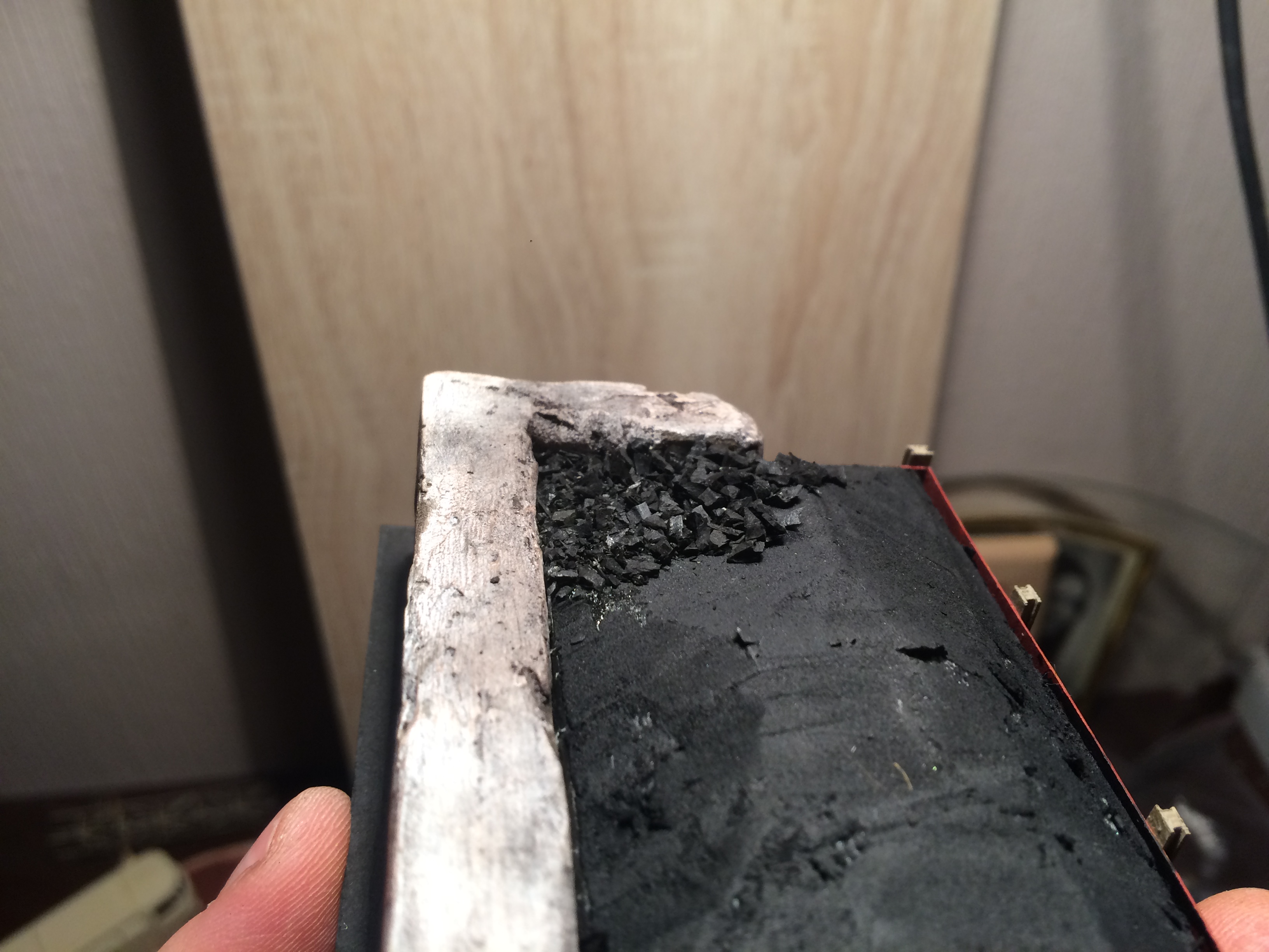

Далее настругал и воткнул вставку из пеноплекса. Выкрасил в чёрный. Накрошил уголька. Взял ещё в декабре, когда был очередной раз в Подмосковной. Валялись никому не нужные остатки. Уголь оказался вероятно двух видов. Первая попытка меня вымотала. Еле кололся. Взял следующий кусок, почти руками крошился.
Ниже итоговые фото. Извиняюсь, что на фоне штор. На рабочем месте, пока нет нормального освещения.
Ниже общее фото коллектива на память
на фото хранилище не на своём месте, но снимал просто как итог и ставил где удобнее.
Критика и советы приветствуются как всегда.
А че критика - шикарно смотрится.....

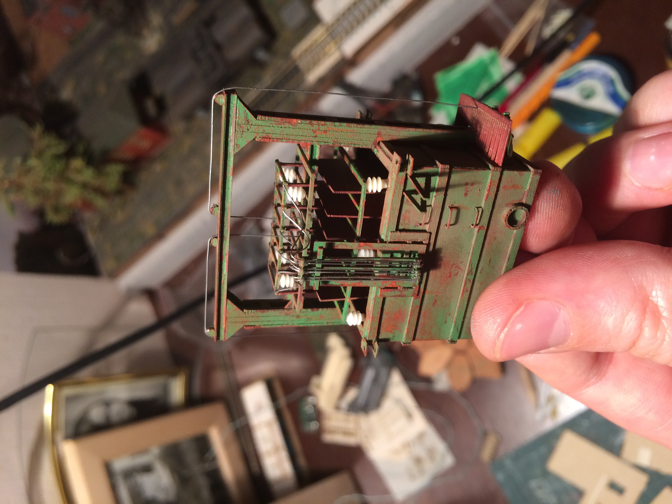

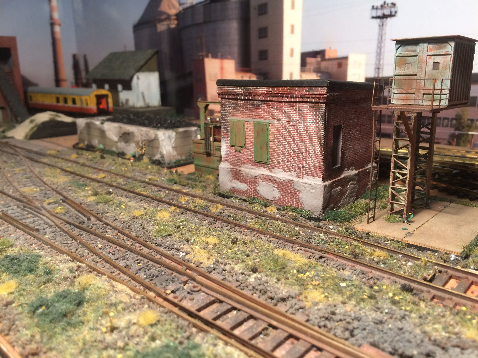

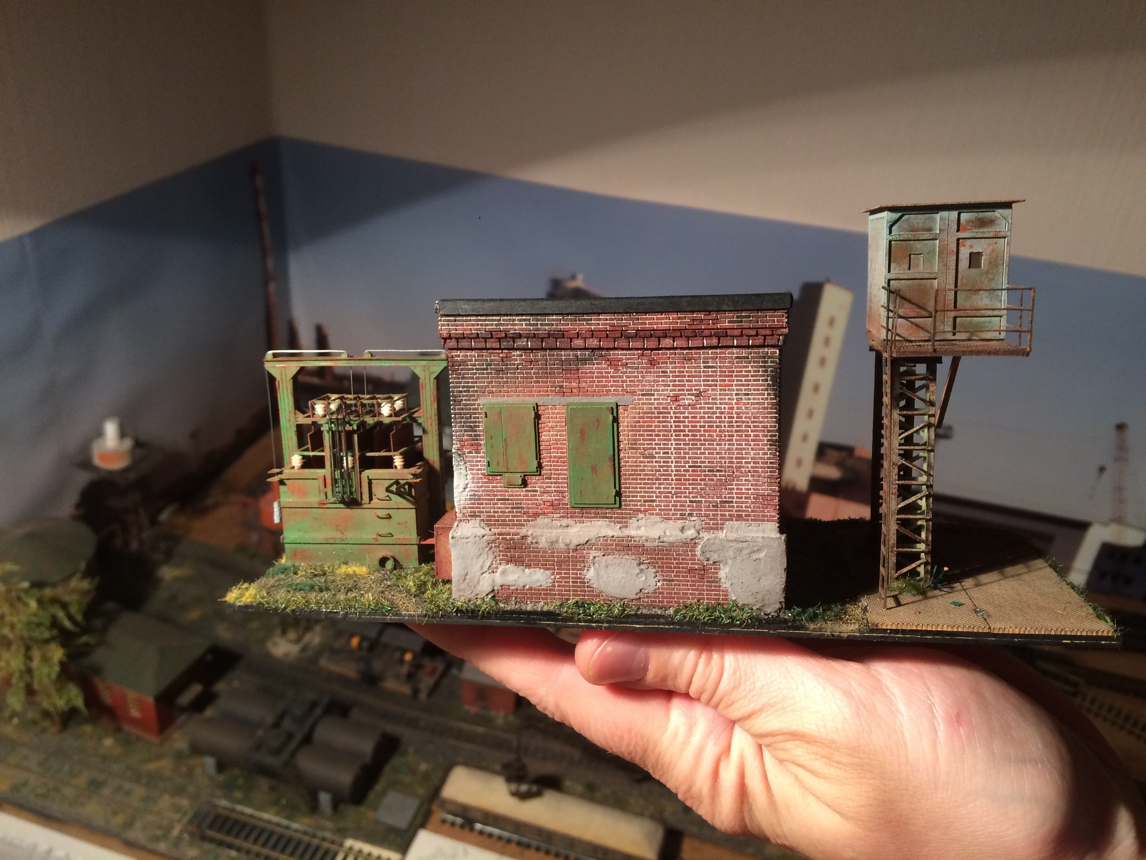

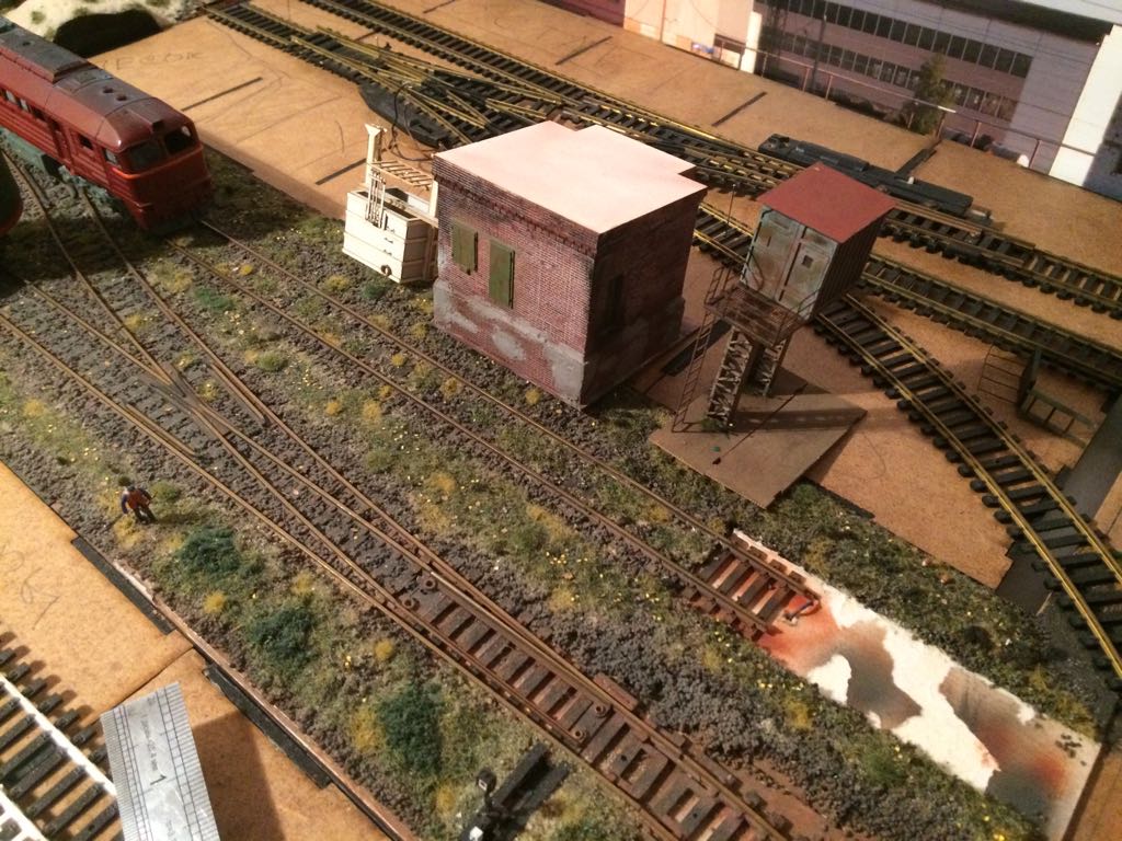

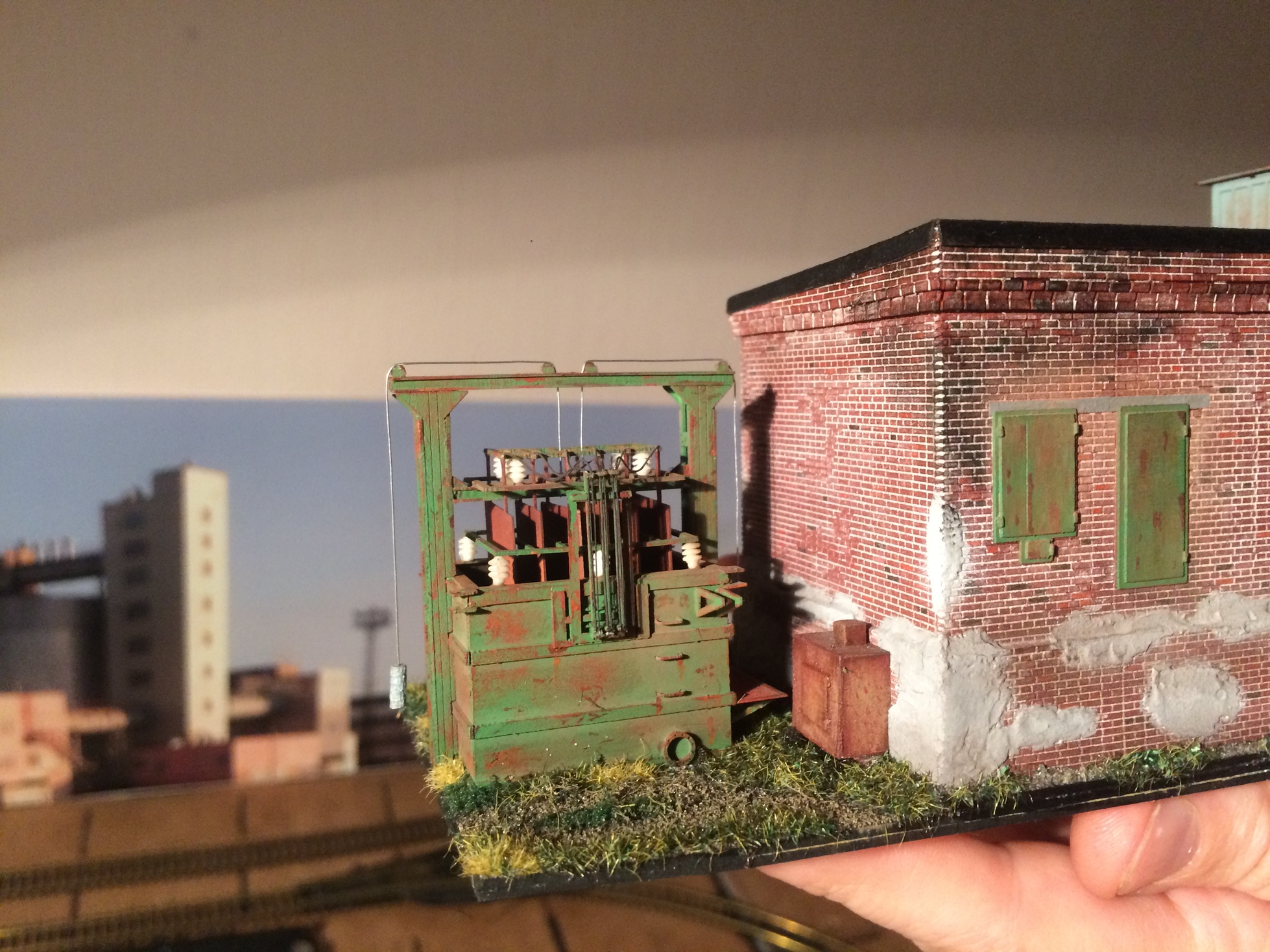

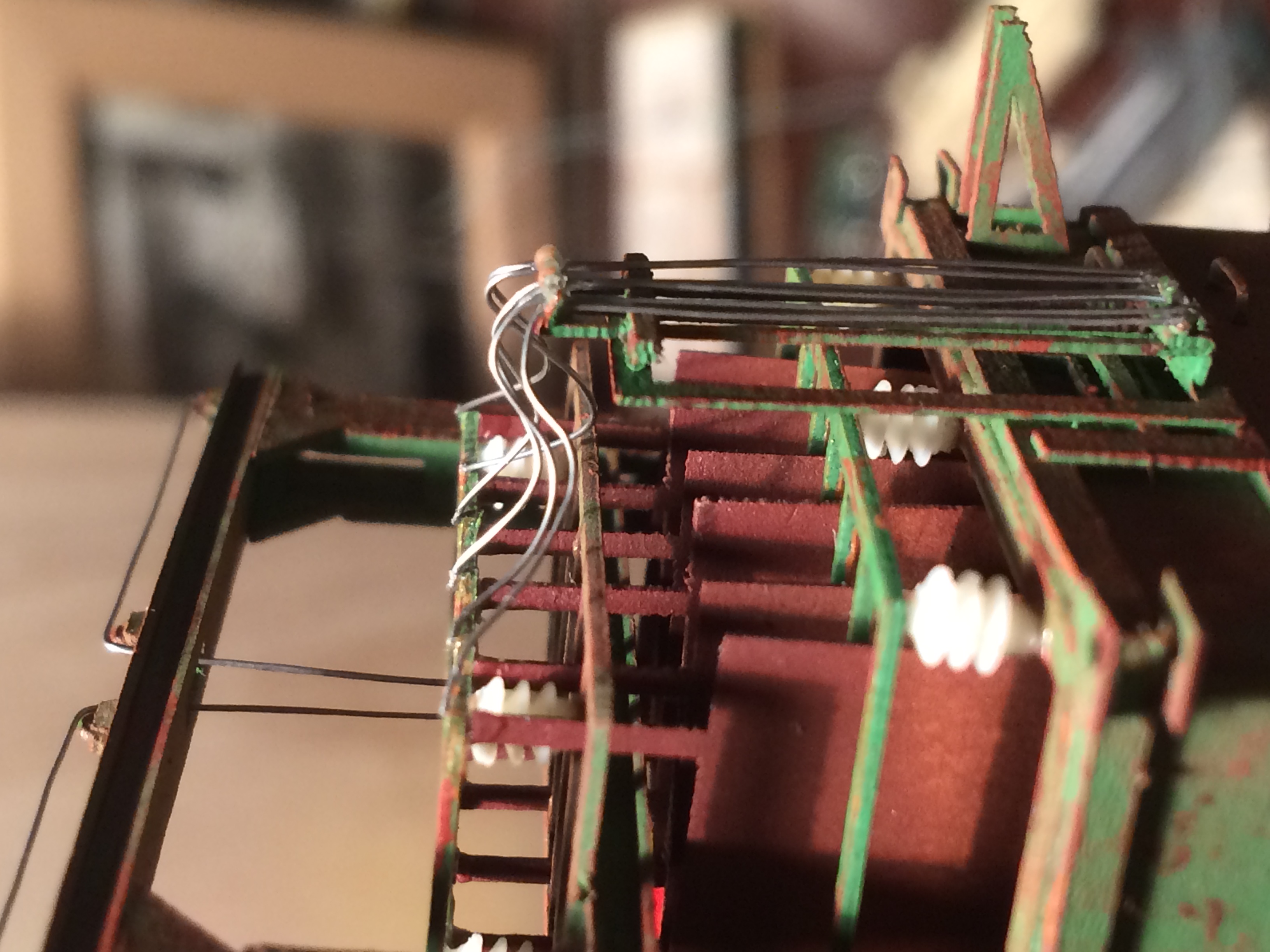

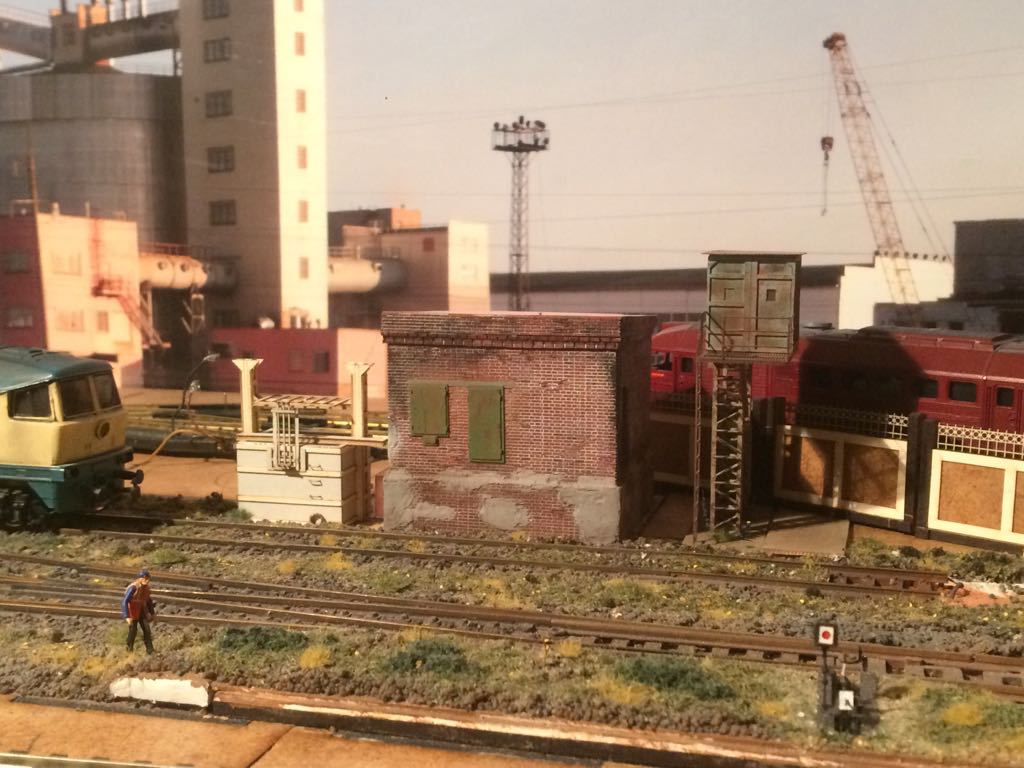

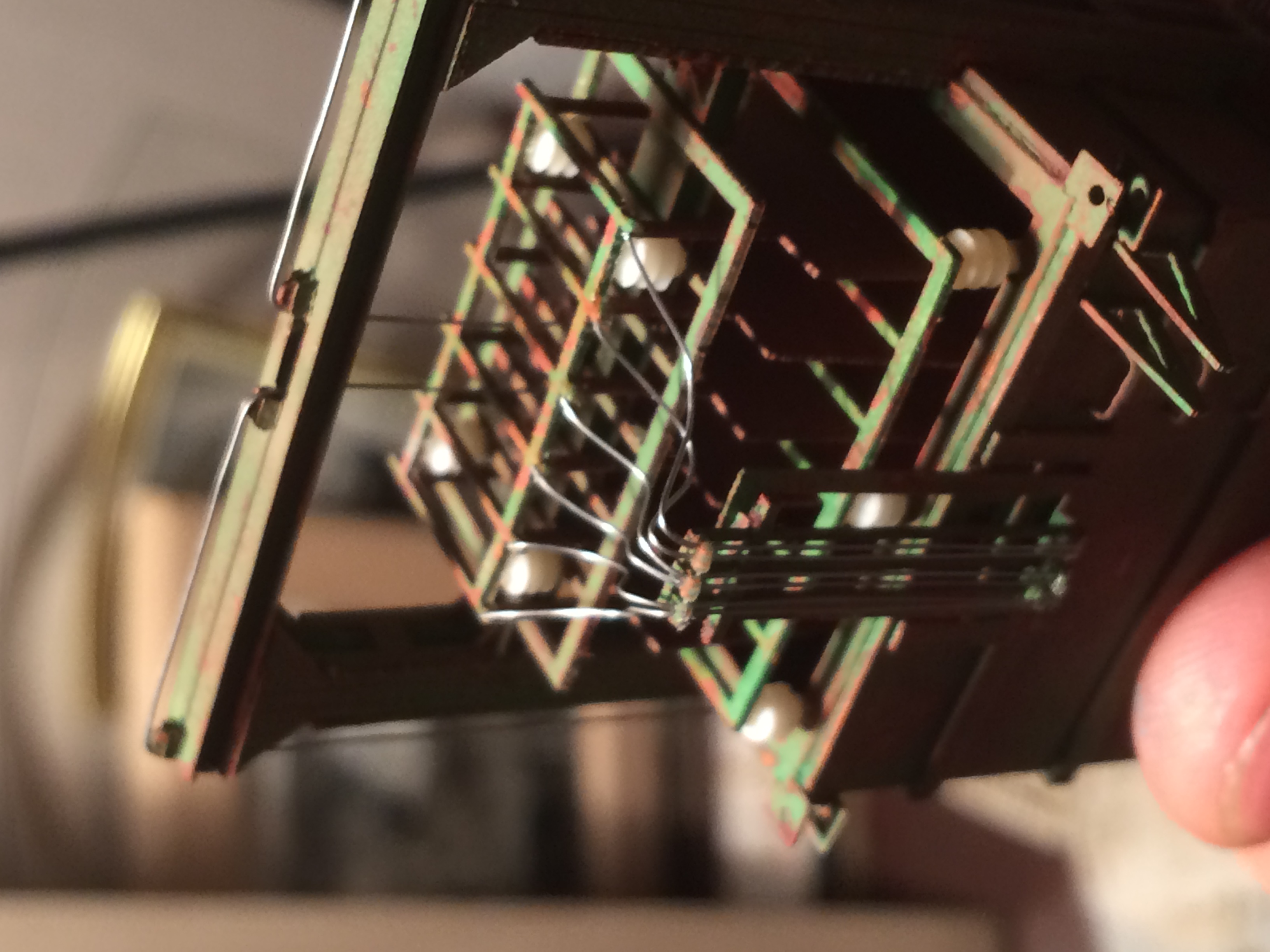

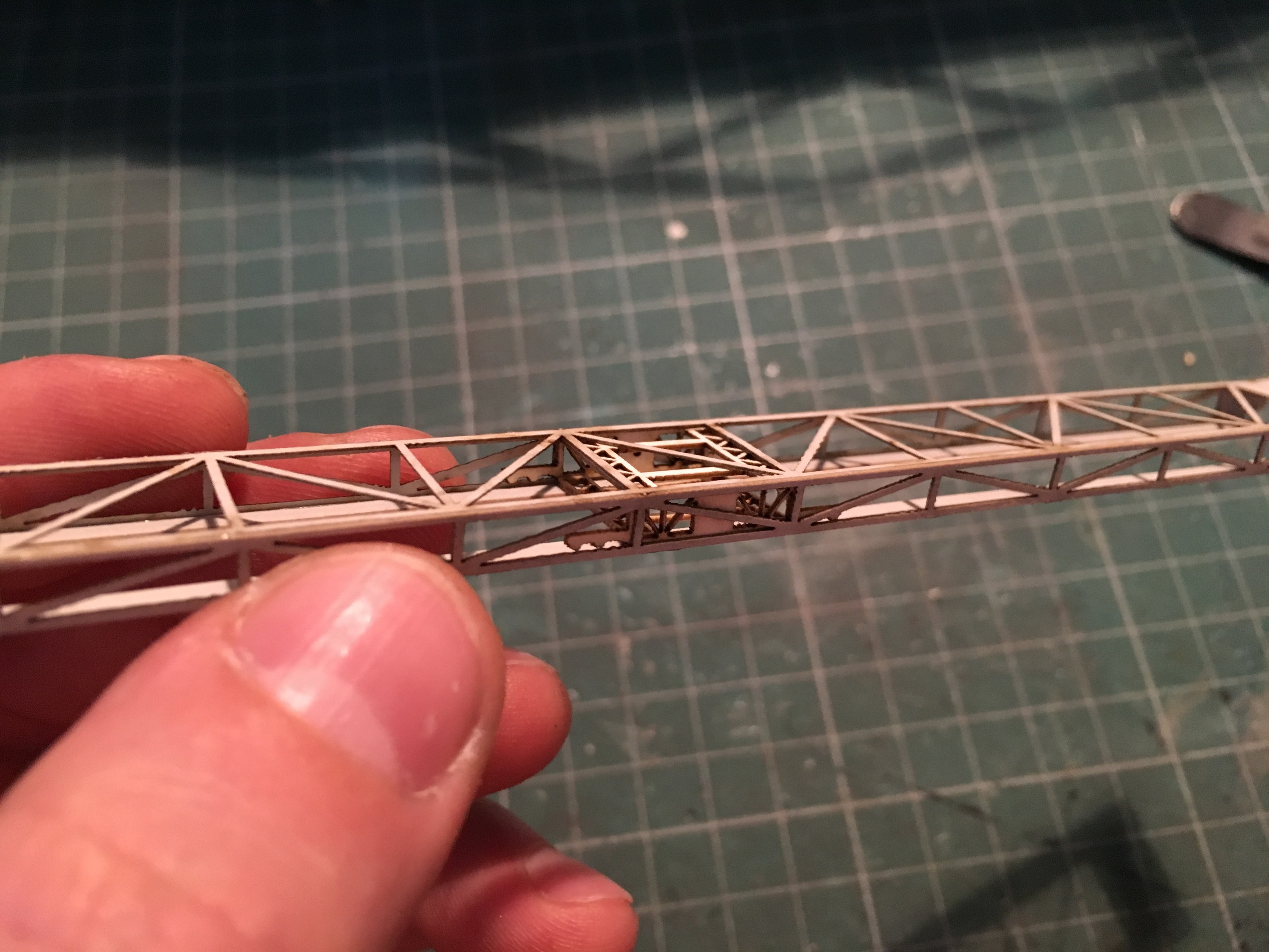

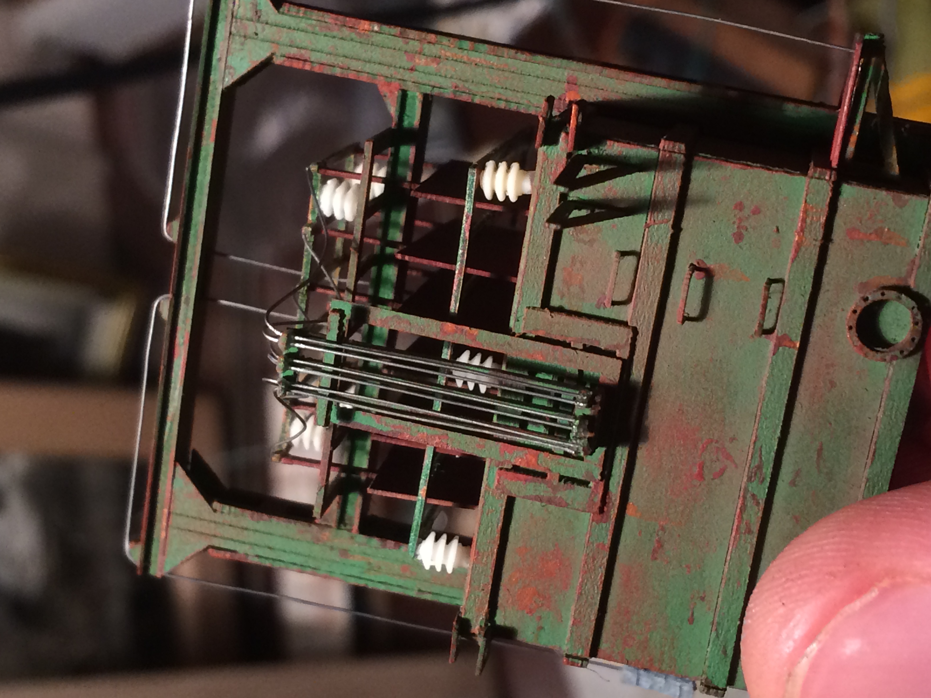

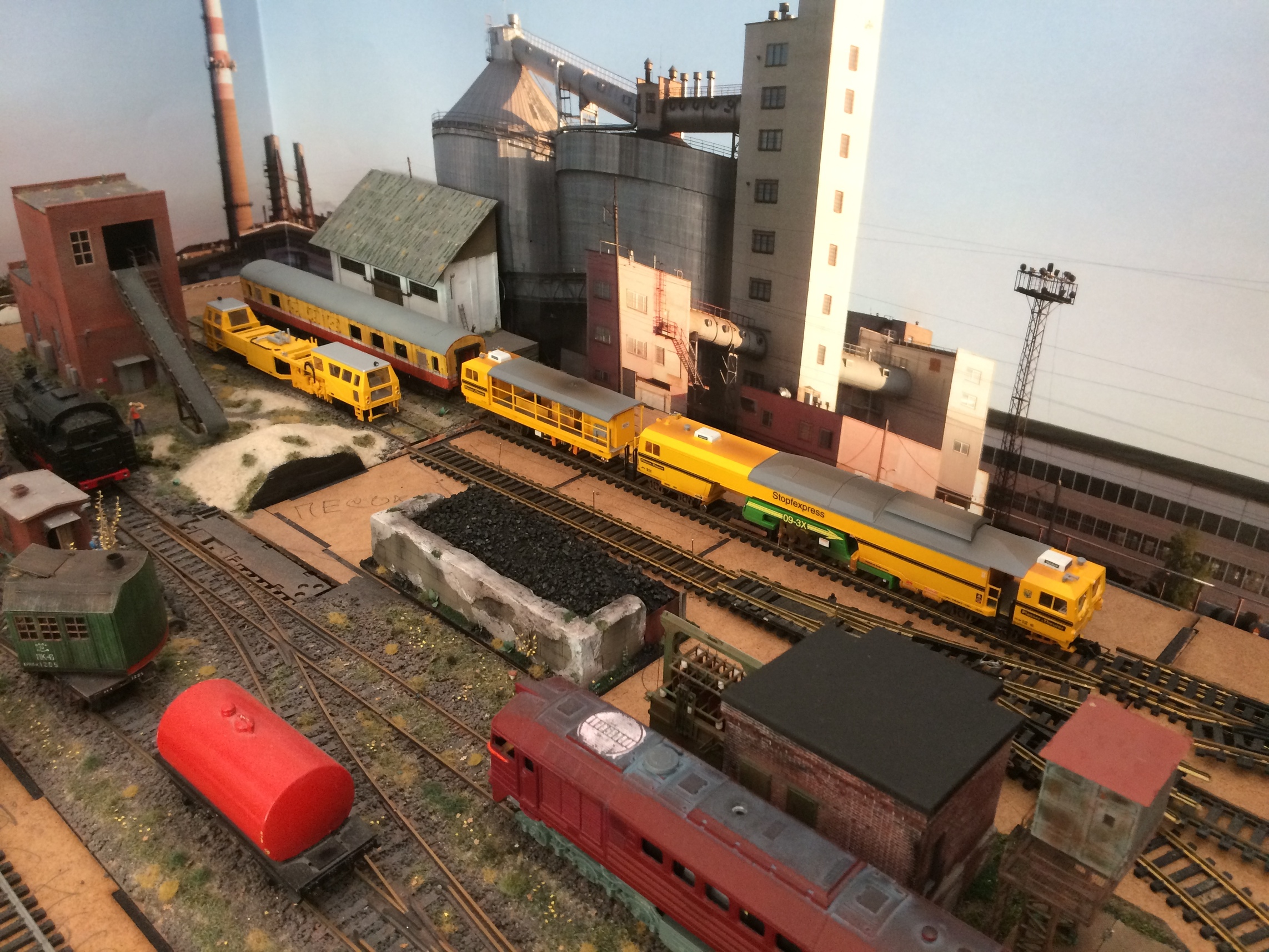

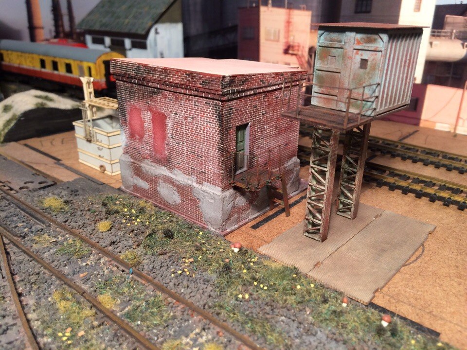

Приветствую. Несколько дней назад, продолжил по реостату. Нвдо ещё многое по мелочам сделать.
Установка изоляторов, пластин и проводки. Проводка не закончена. Ещё надо от бака к зданию вывести. Но по реостату ещё полно мелочей доводить.
Ниже текущее состояние.
Ниже общие виды на своём месте. Угольный склад и реостат, так же на магнитах, как и другие постройки. Потому, пока просто стоят и вокруг не оформлено ничего.
Критика и советы приветствуются. Надеюсь на днях выкроить немного времени и закончить.

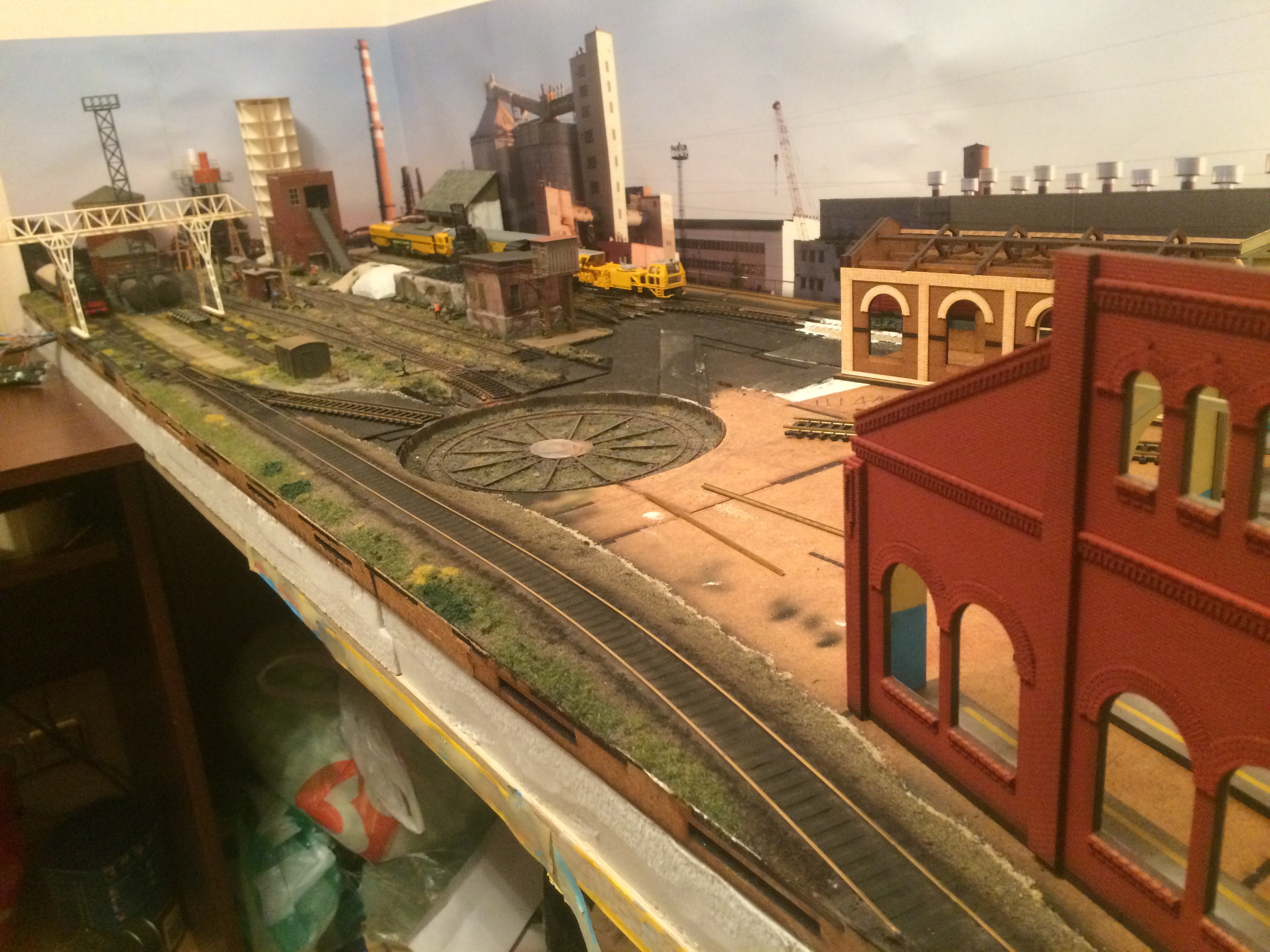

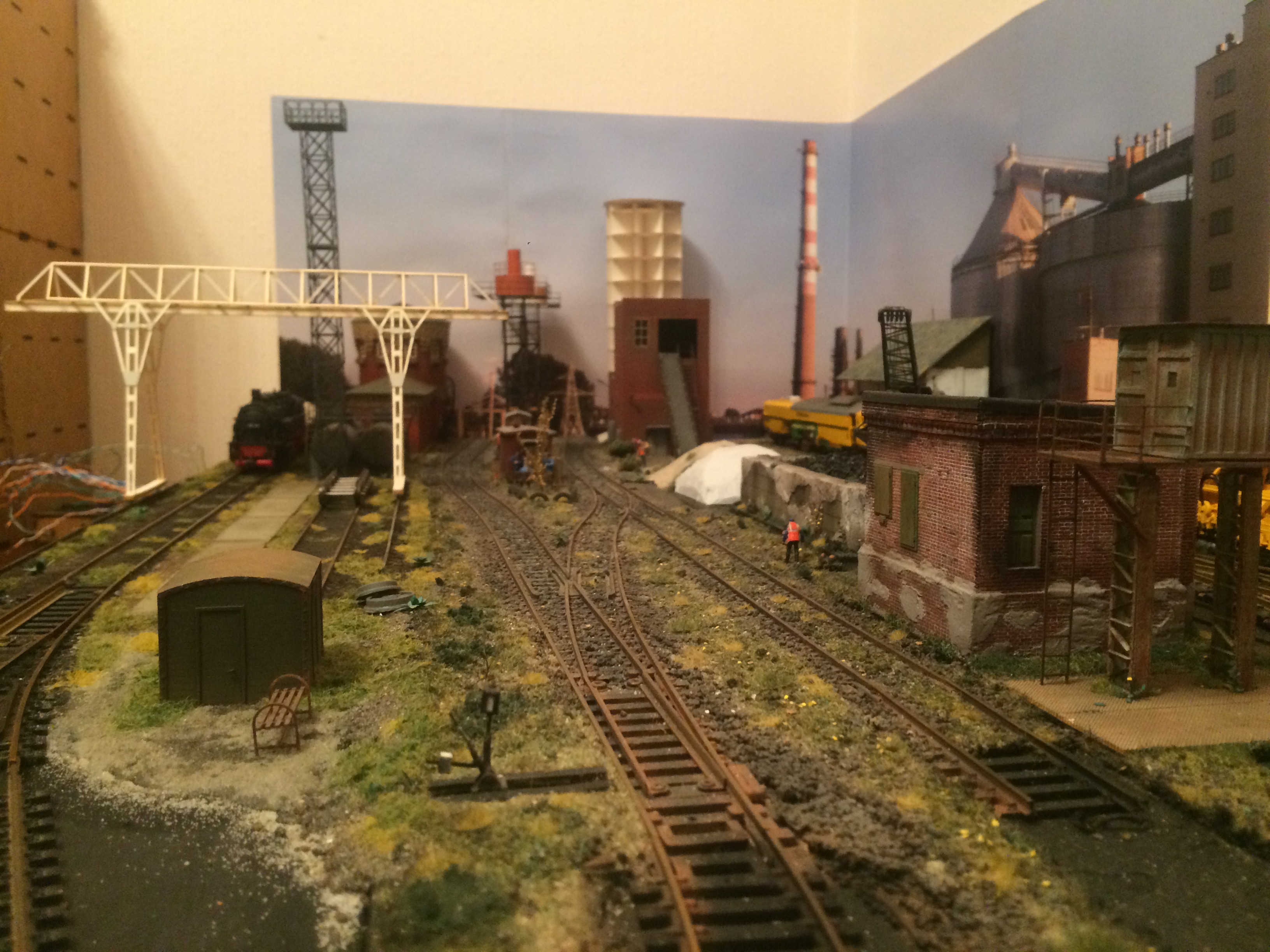

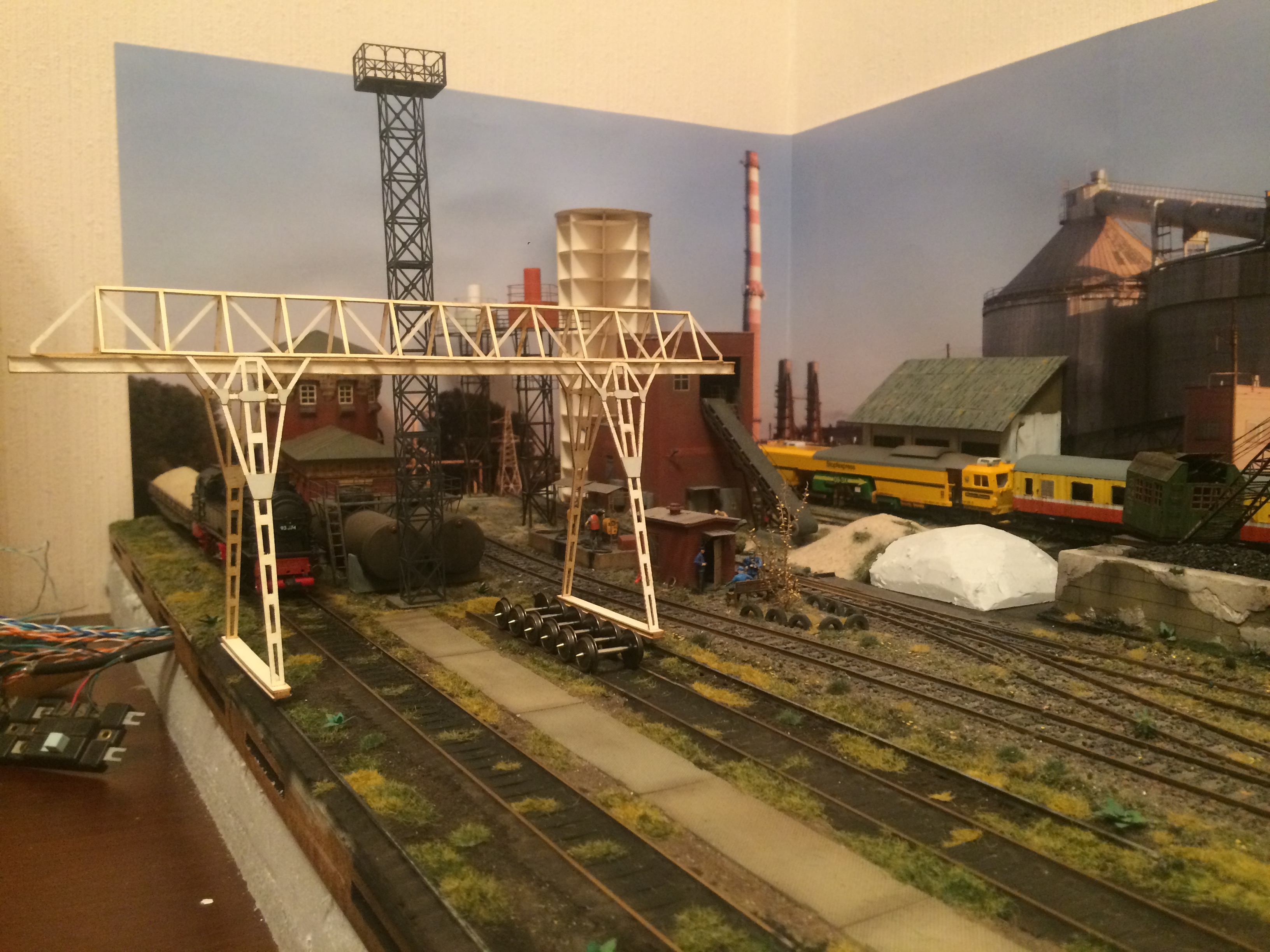

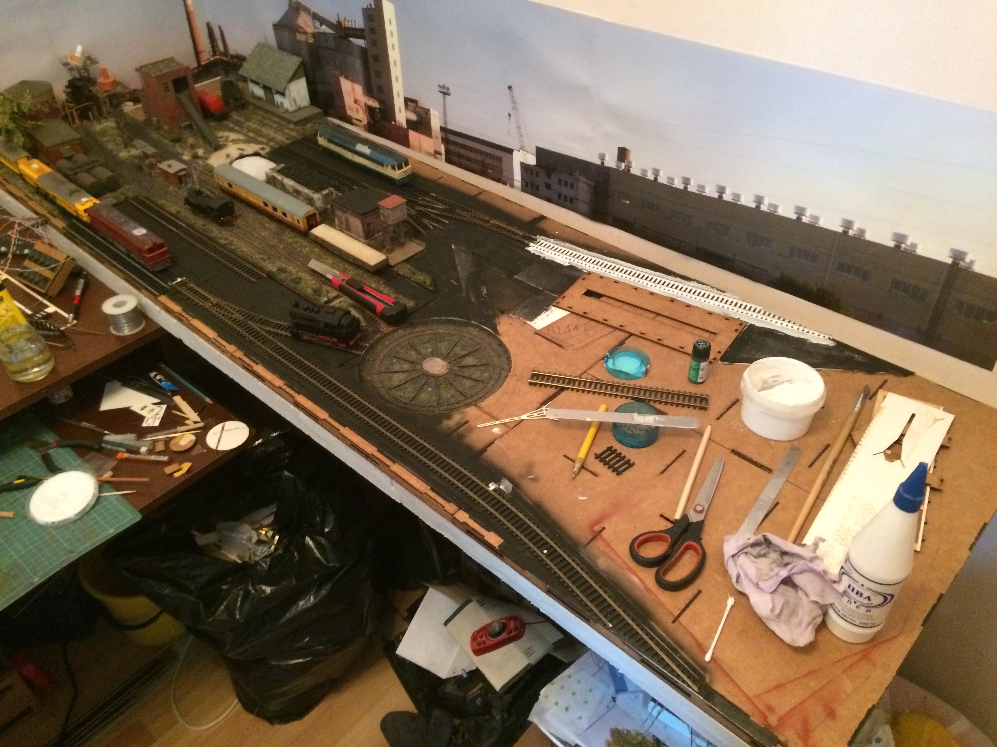

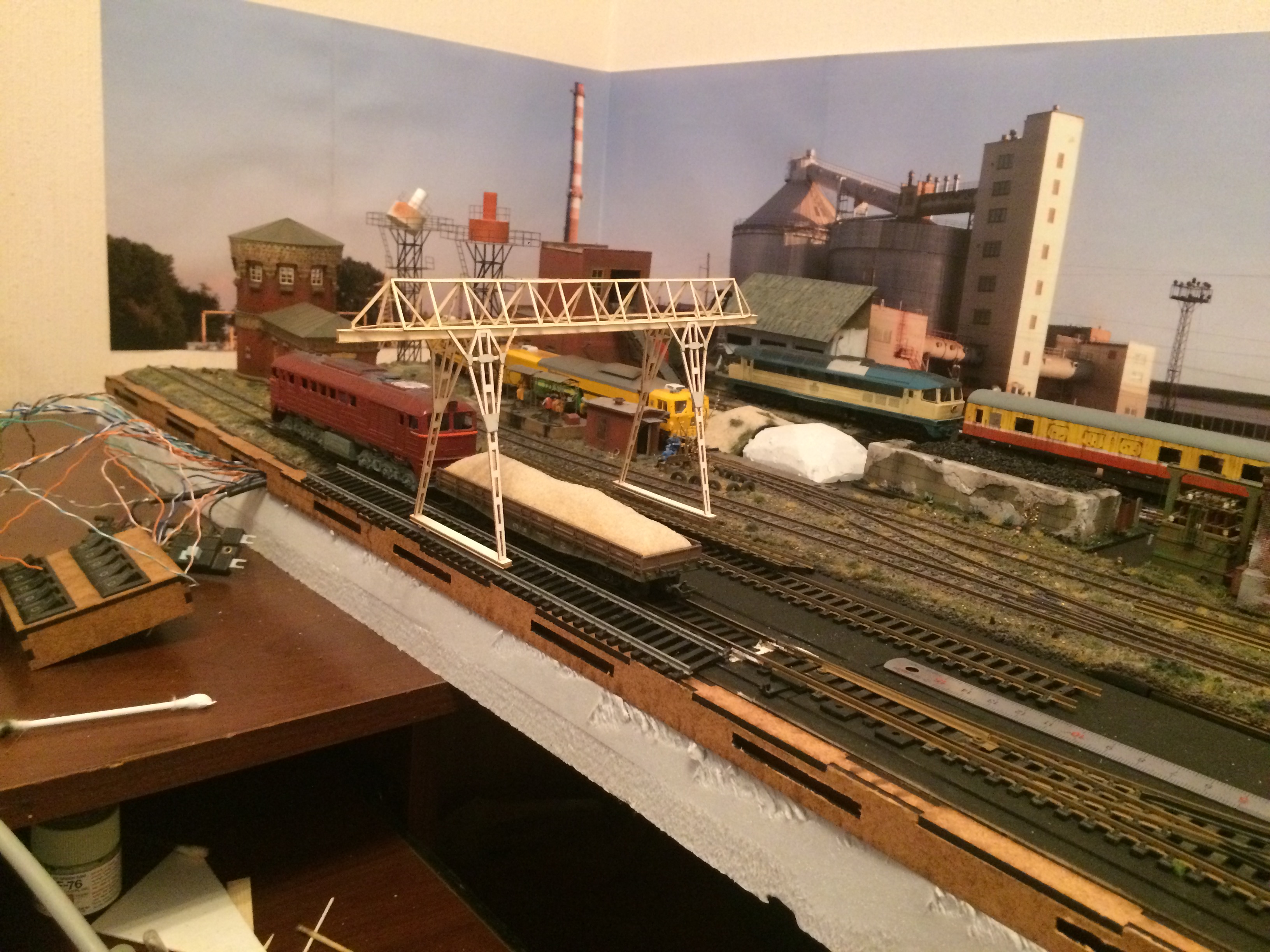

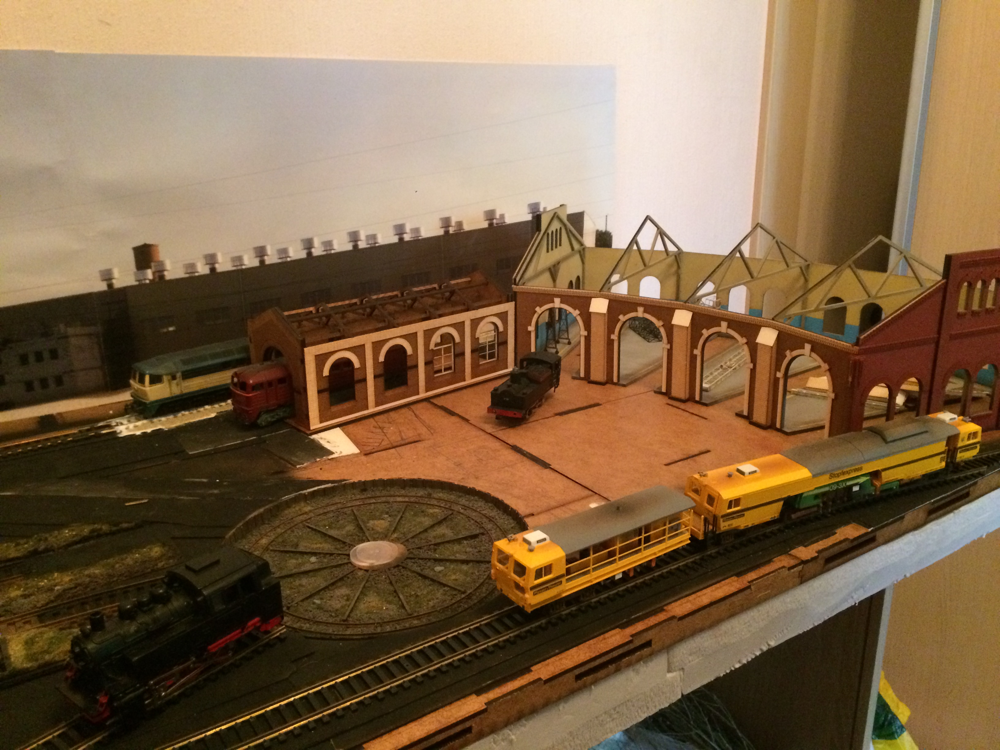

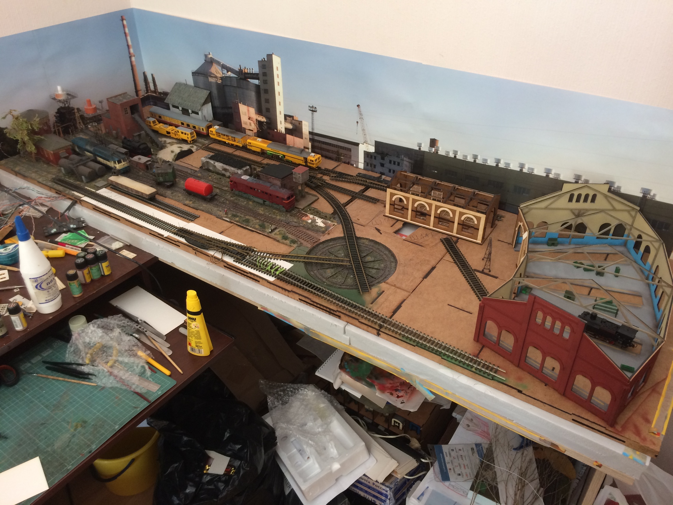

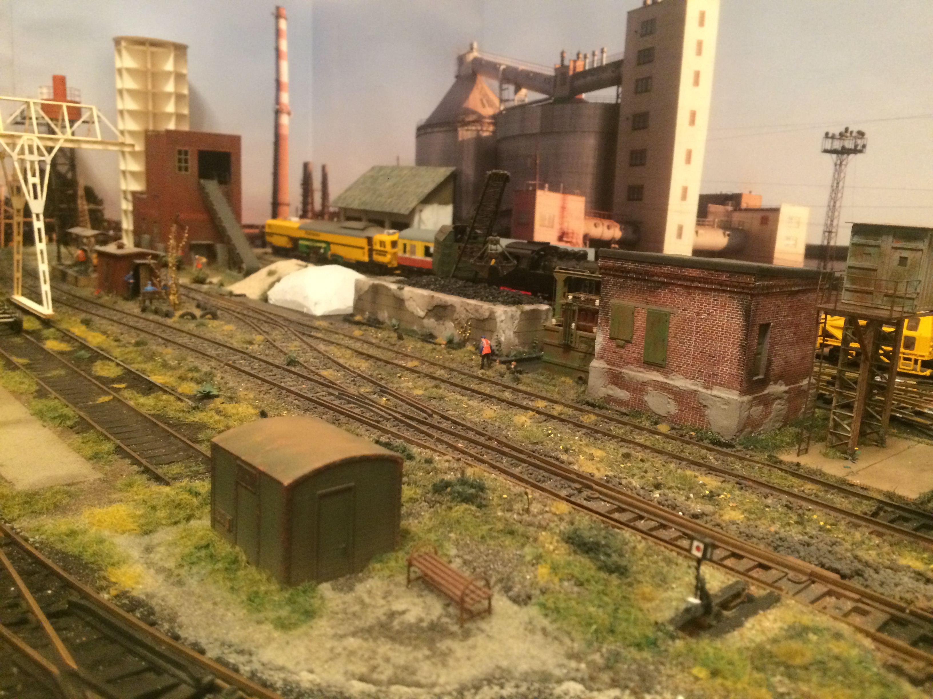

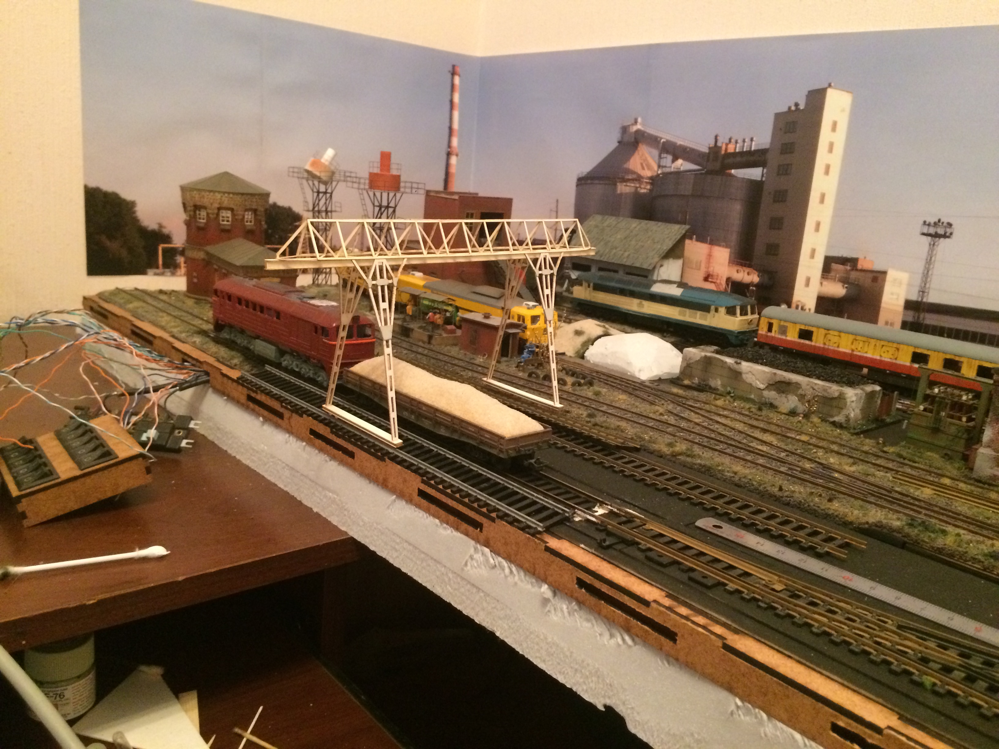

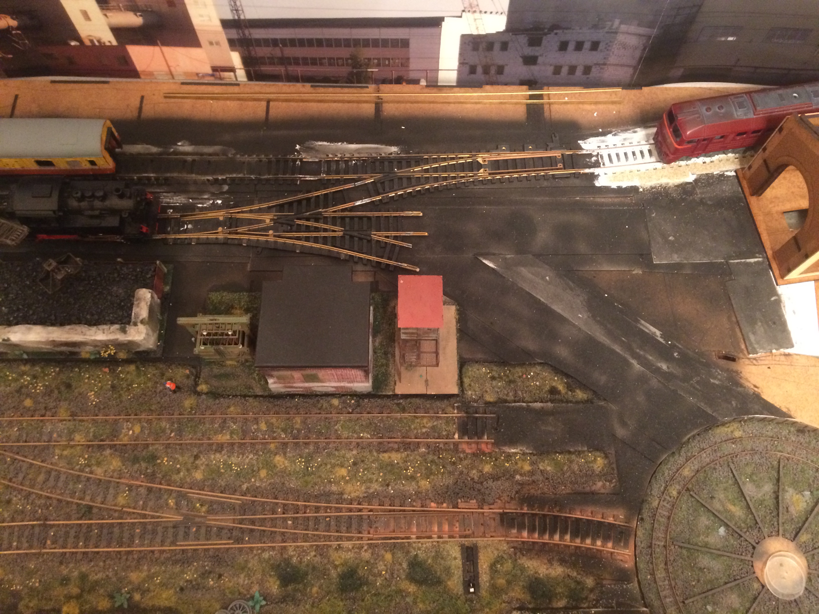

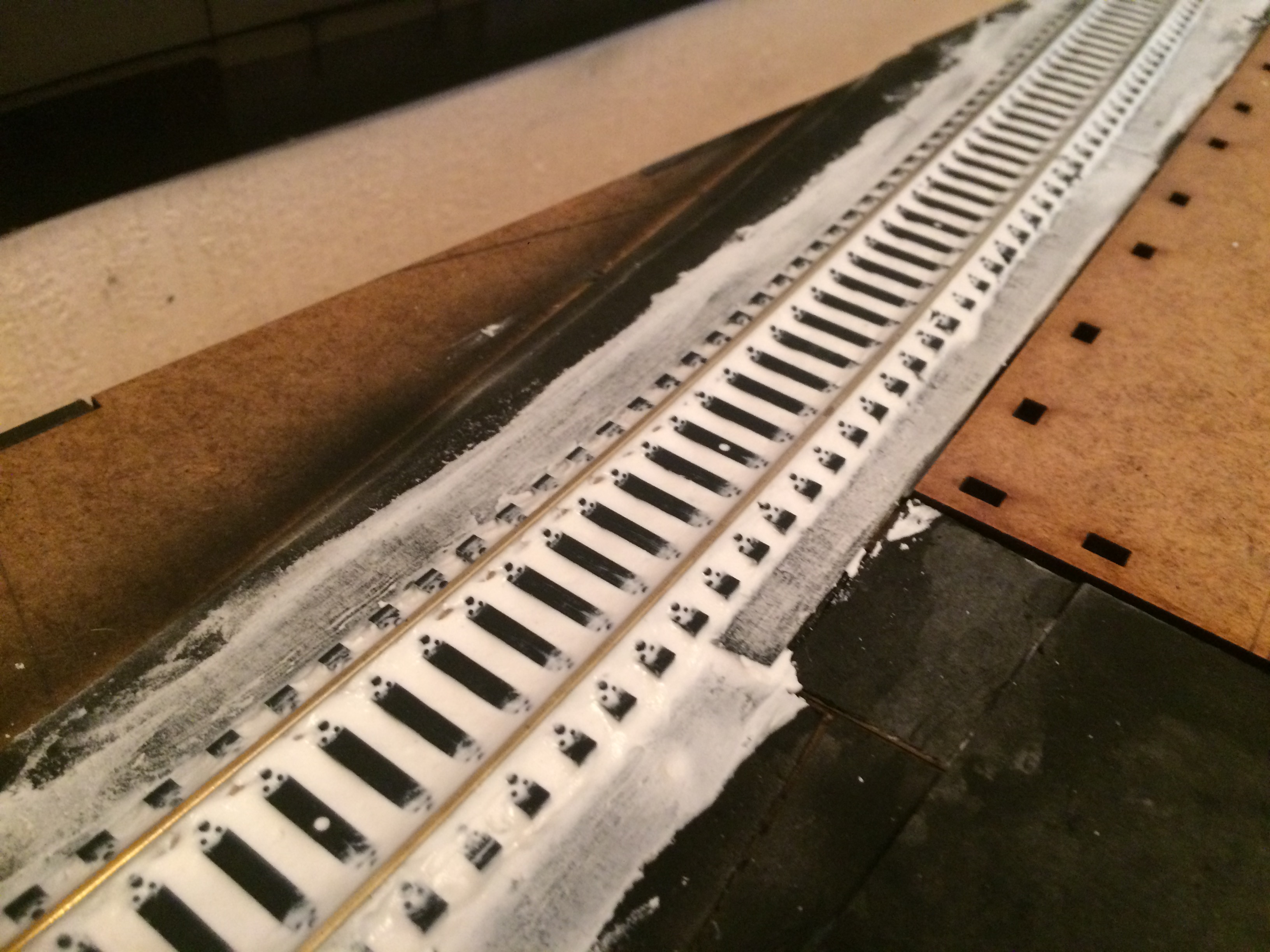

Всем добрый вечер. Я тут малость выпал из жизни, эдак месяца на два. За крайнюю неделю, наконец добрался домой. В буквальном смысле, смахнул пыль со стола и макета. Ну и надо что-то написать и показать, для старта так сказать. Всё на стадии доработки-постройки.
Начну с одной плюшки, которая ко мне приехала давно, а я вот в ответ, отправил только недавно. Вите огромное спасибо за оперативность и в очередной раз, приношу извинения за свою задержку. Но в итоге, я надеюсь, что даже к лучшему оказалась.
Инормацию, о нахождении именно данной версии в подвижном составе РЖД я не нашёл, но есть очень близкие. Так что в перспективе, буду на что-то из этого опираться. На длинных участках макета, достаточно гармонично вписывается, чтоб быть крупной массовкой )))

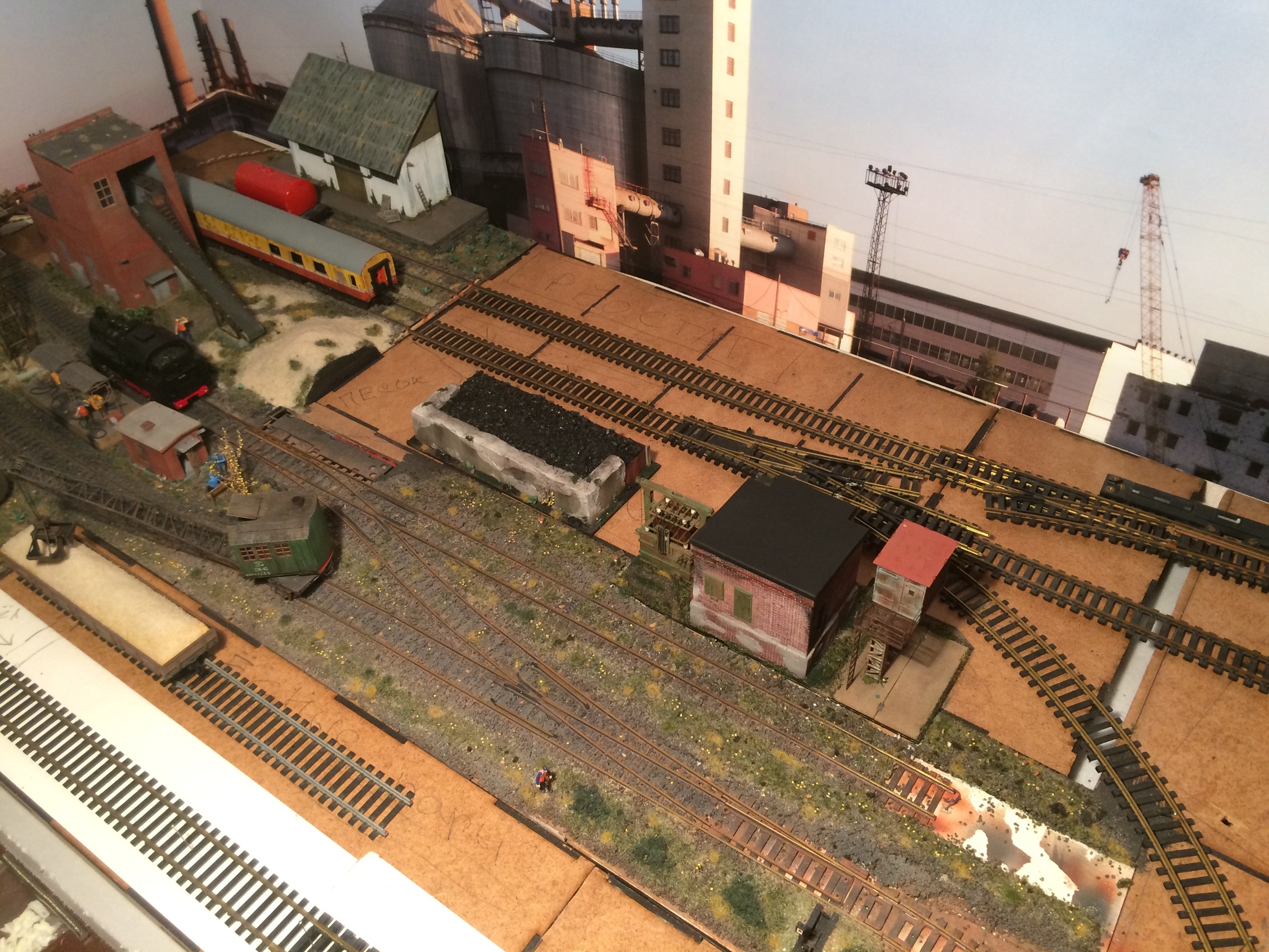

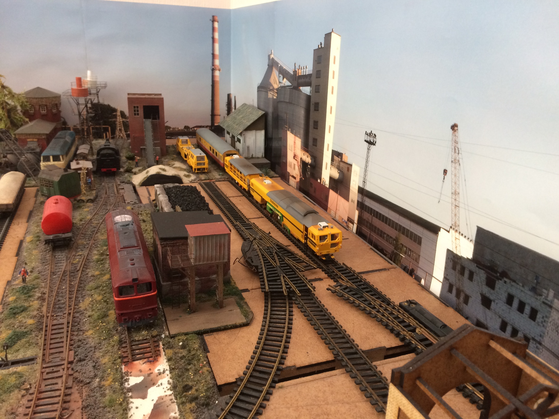

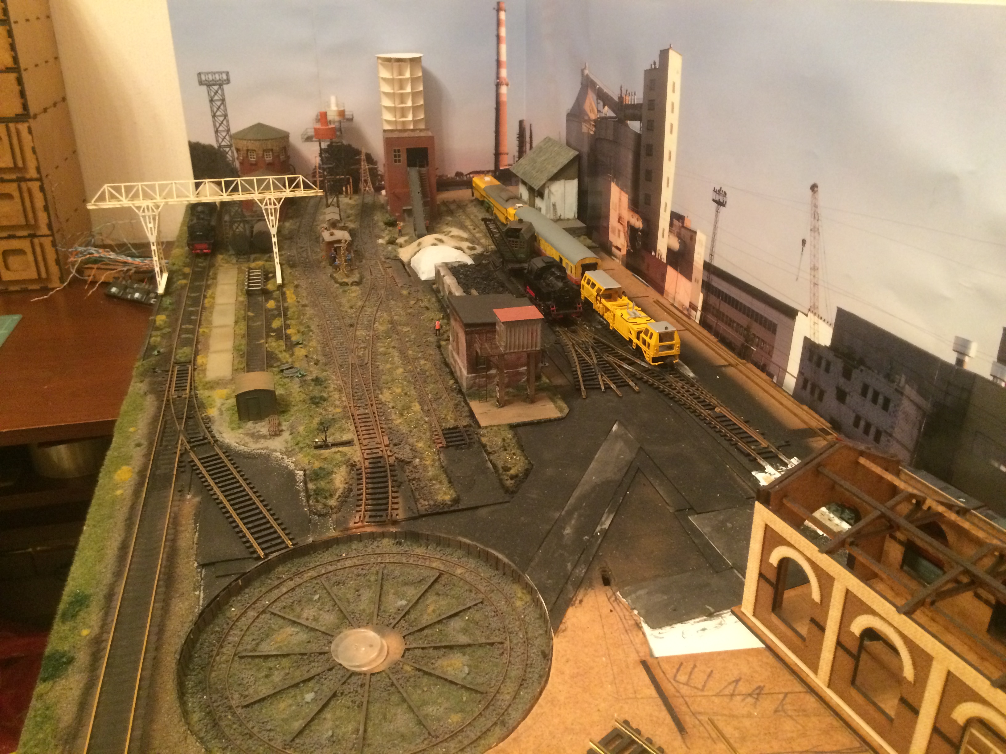

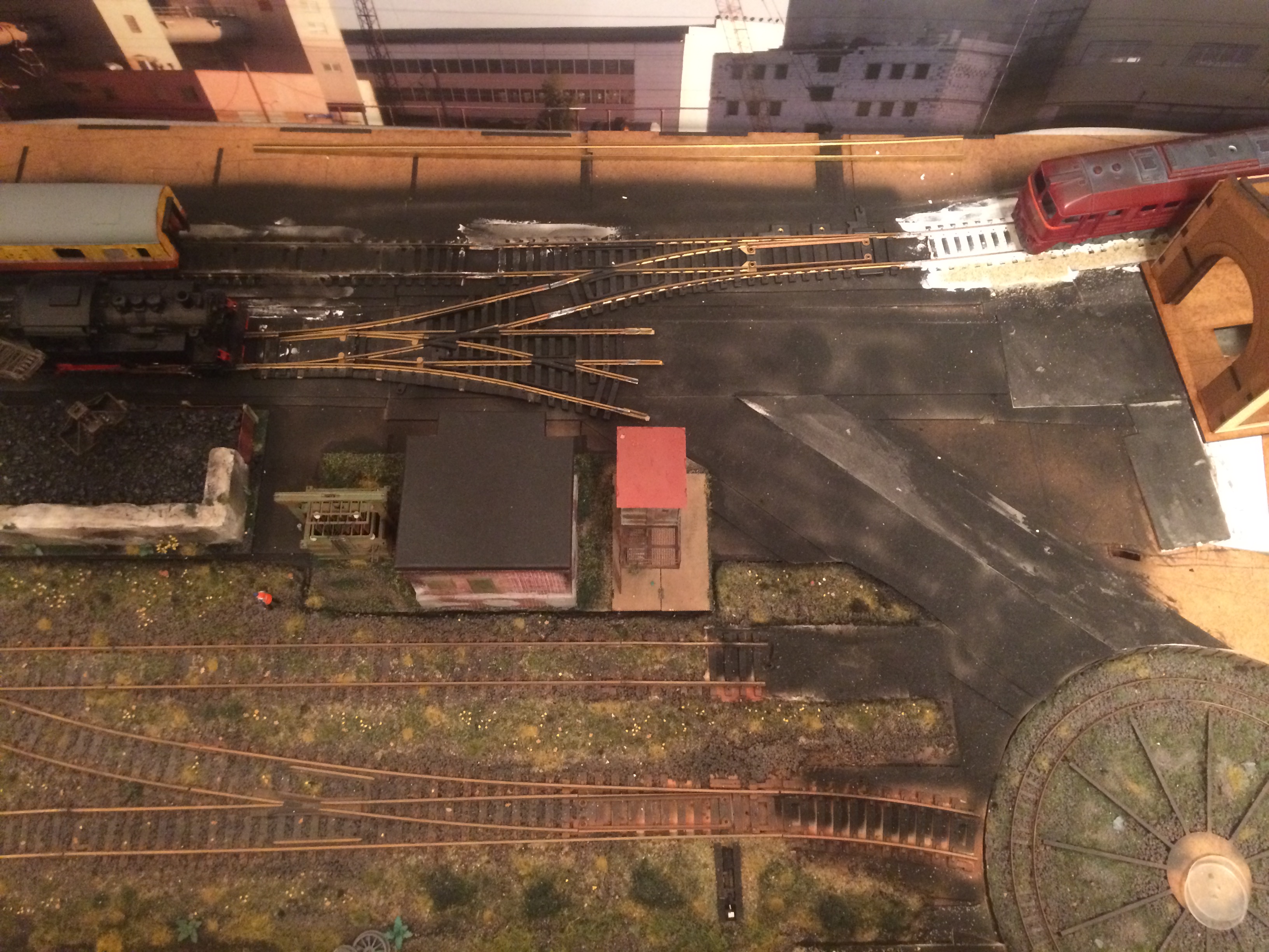

Ниже по макету. Сначала планировка. Несколько фотографий общих, чтоб было понимание, что хочу в итоге по самой схеме путей.
Часть работ делалась давно, часть по возвращении к работе над макетом. Всего могу и не вспомнить. Опробовал шпатлёвку и песок как обсыпку путей. В таких местах как у меня на макете, очень часто, пути практически погребены в землю так, что шпал либо не видно, либо они есть, но не видно совершенно щебня. Земля, песок и прочее, скрывает напрочь. Решил попробовать.

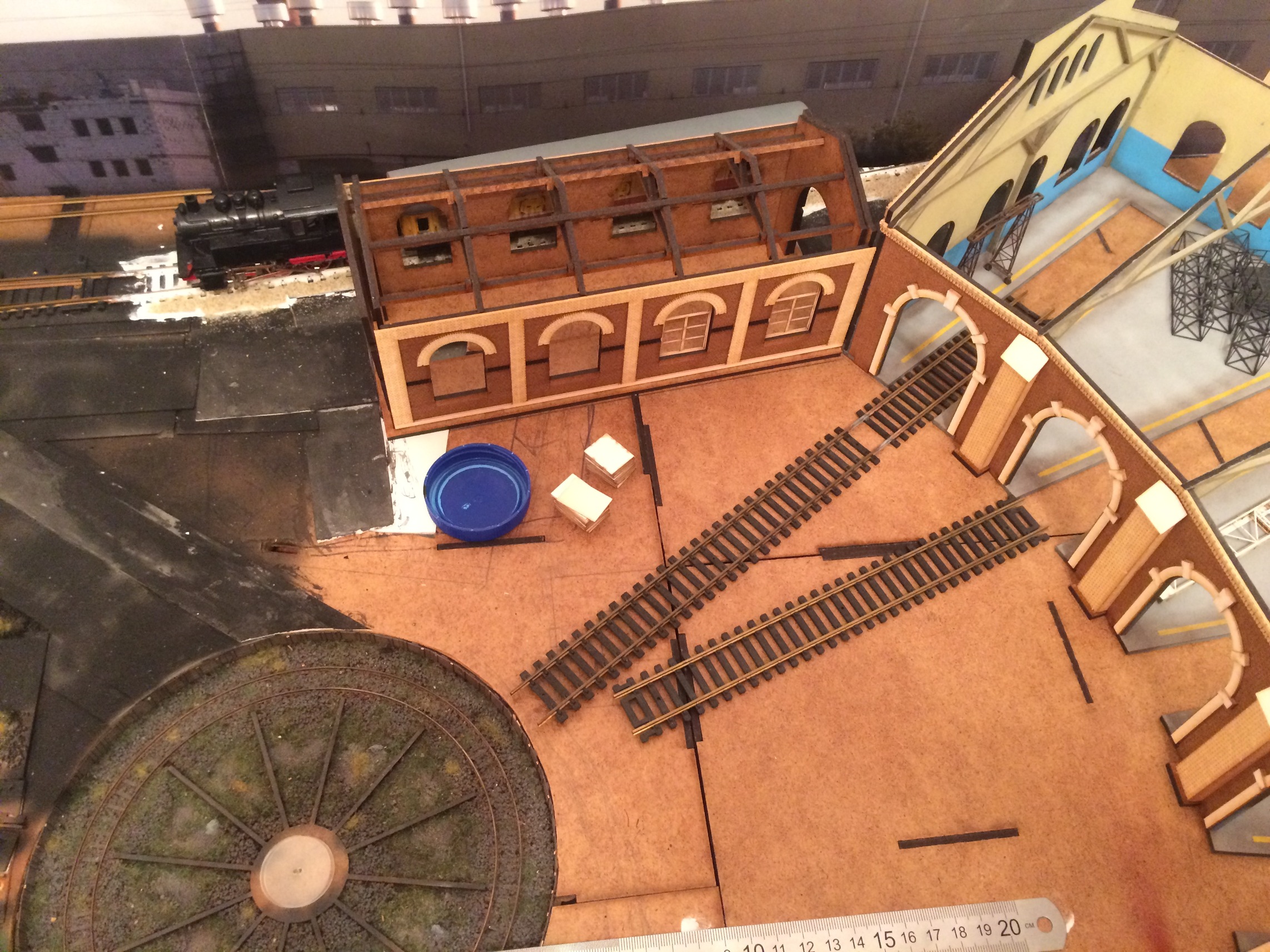

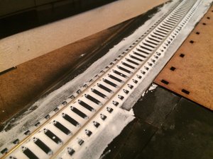

Теперь по макету. Уложены все пути, не упирающиеся в круг. Начал прорабатывать пространство на переднем плане. Вынашивал давно идею, разместить козловой кран на макете. Небольшой, на 3-5 тонн. Во многих депо, имеется местечко с краном и колёсными парами. Реализовал и у себя. Точнее, в процессе реализации. По крану пока только каркас. По территории, в процесс оформления. Сегодня немного сидел и решил будку приткнуть. Вы уже могли её на платформе видеть. Пока платформа занята песком, а новых нет, будка пылится. И вот что-то зачесалось, поставить её на макете. Будет какая-нибудь бытовка. Никому не мешает, в глаза особо не бросается, а кусок свободного пространства вроде бы гармонично заполнил. Ещё хочу забором металлическим местами оградить эту территорию. Чтоб разделение было какое-то, а не всё в кучу. Ниже фотографии процесса. Общие виды:
Ниже немного крупнее:
И несколько видов в сторону депо и колеи, которая за депо, вдоль задника идёт. По ней у меня отдельные планы и о них позже. А пока, так же несколько фотографий:
