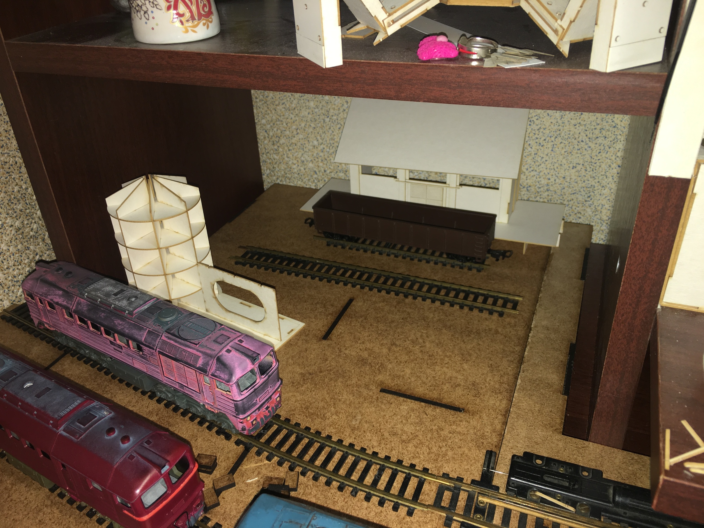

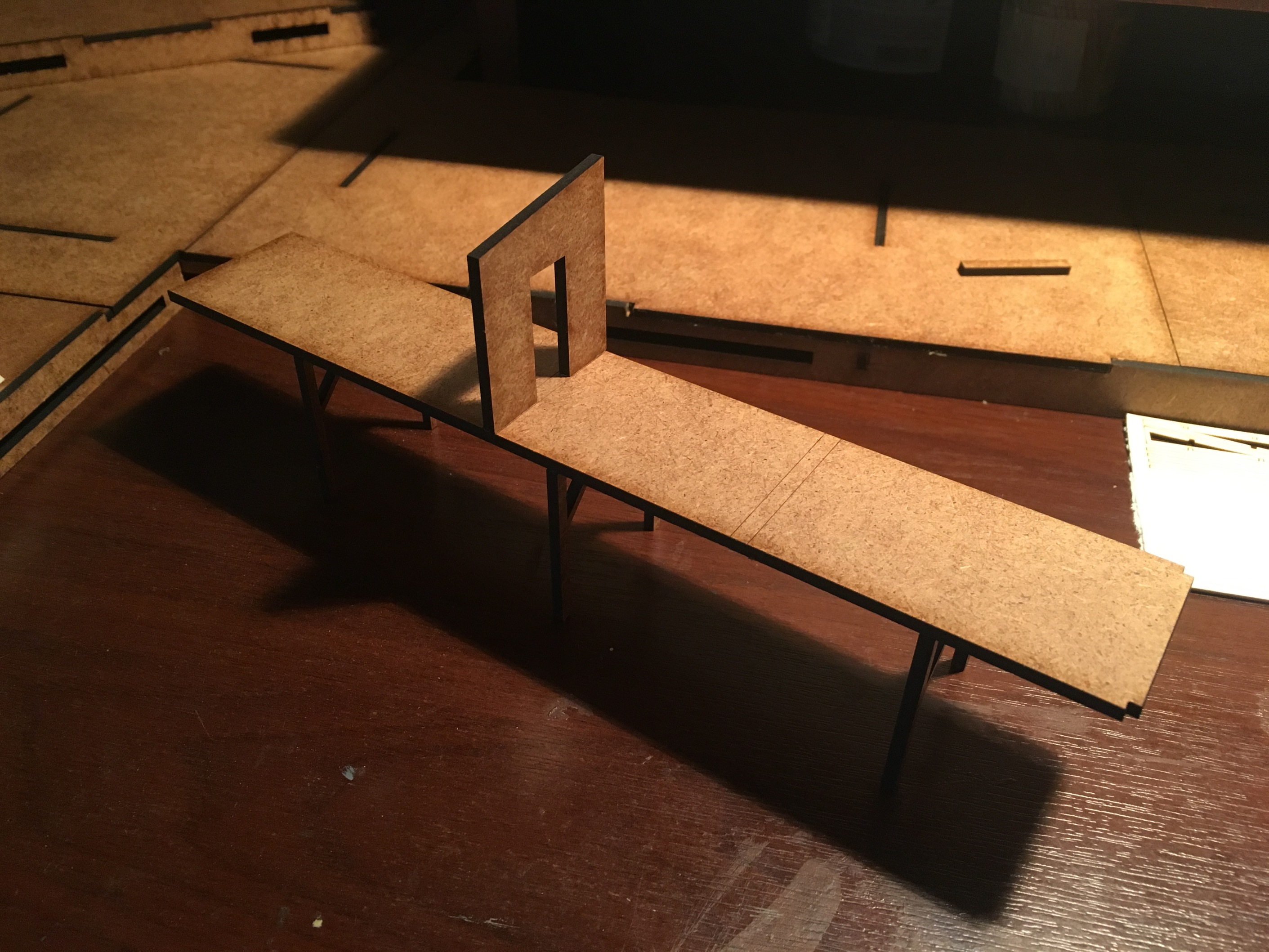

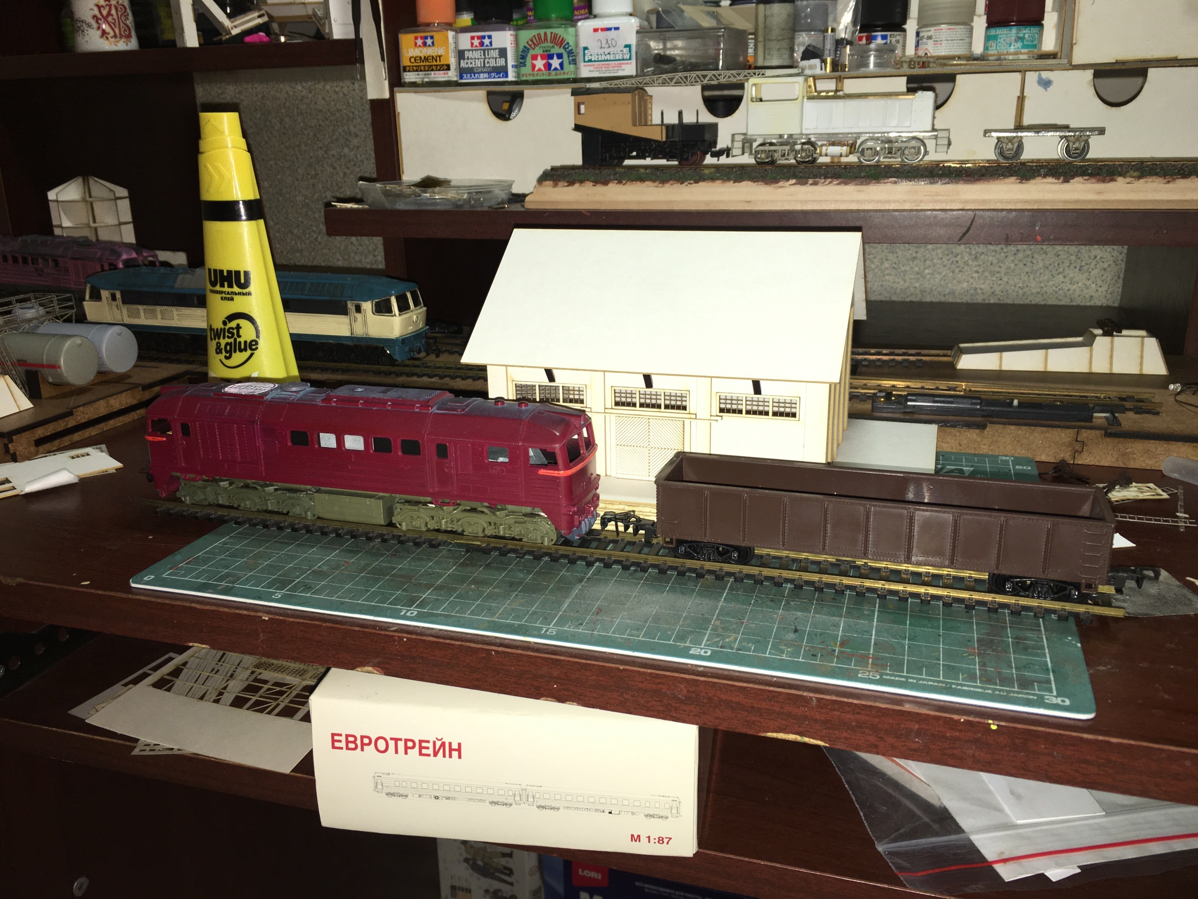

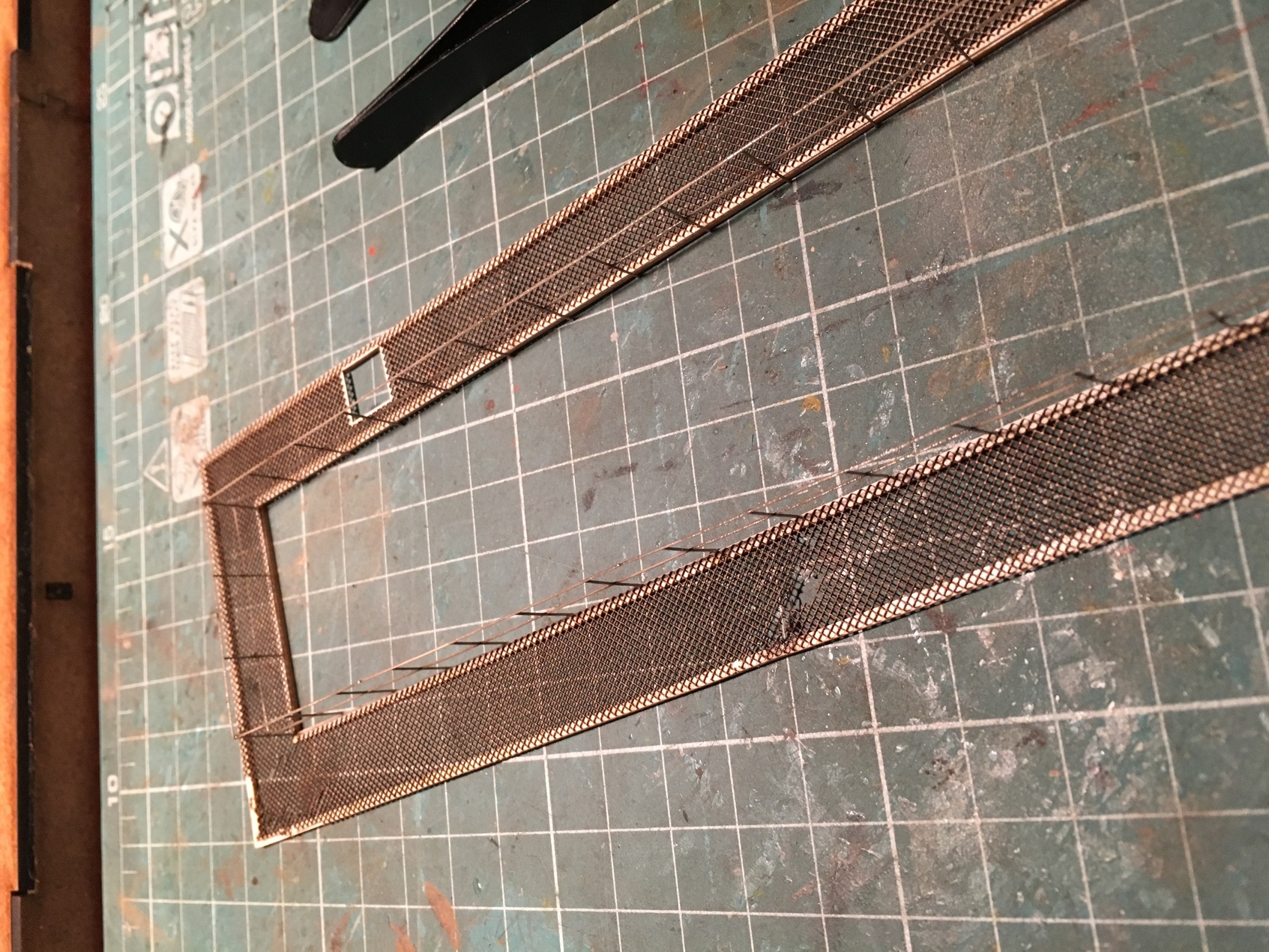

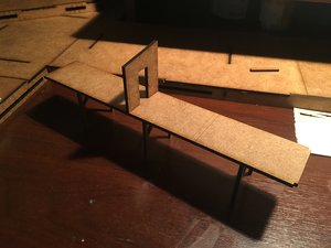

Доброе утро. Сгорел вчера на солнце, пока с детьми был. Вот выдался перерыв и решил продолжить.
1. Акрил вроде и есть оргстекло. Я клею и цианакрилатом, и Uhu.

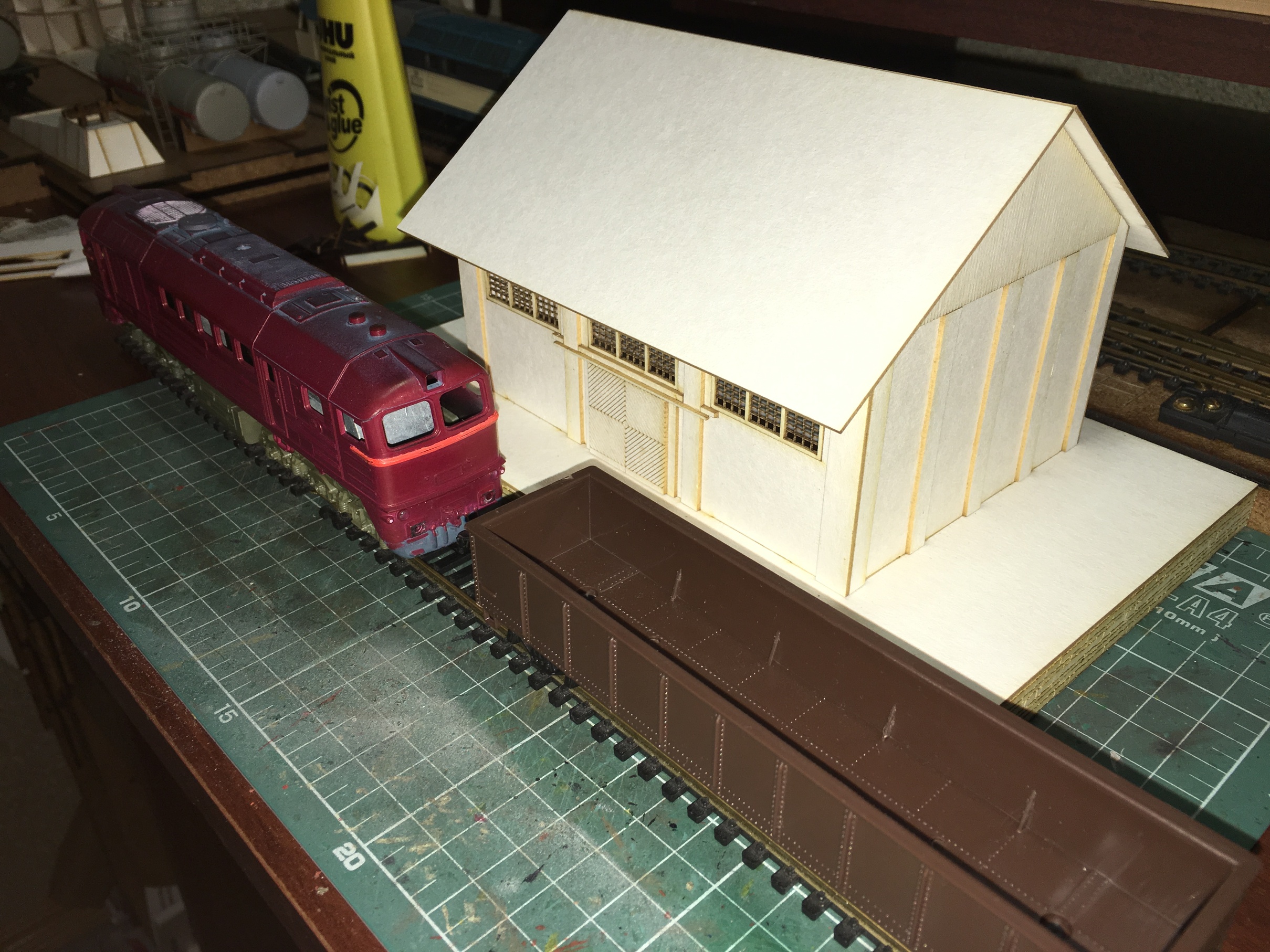

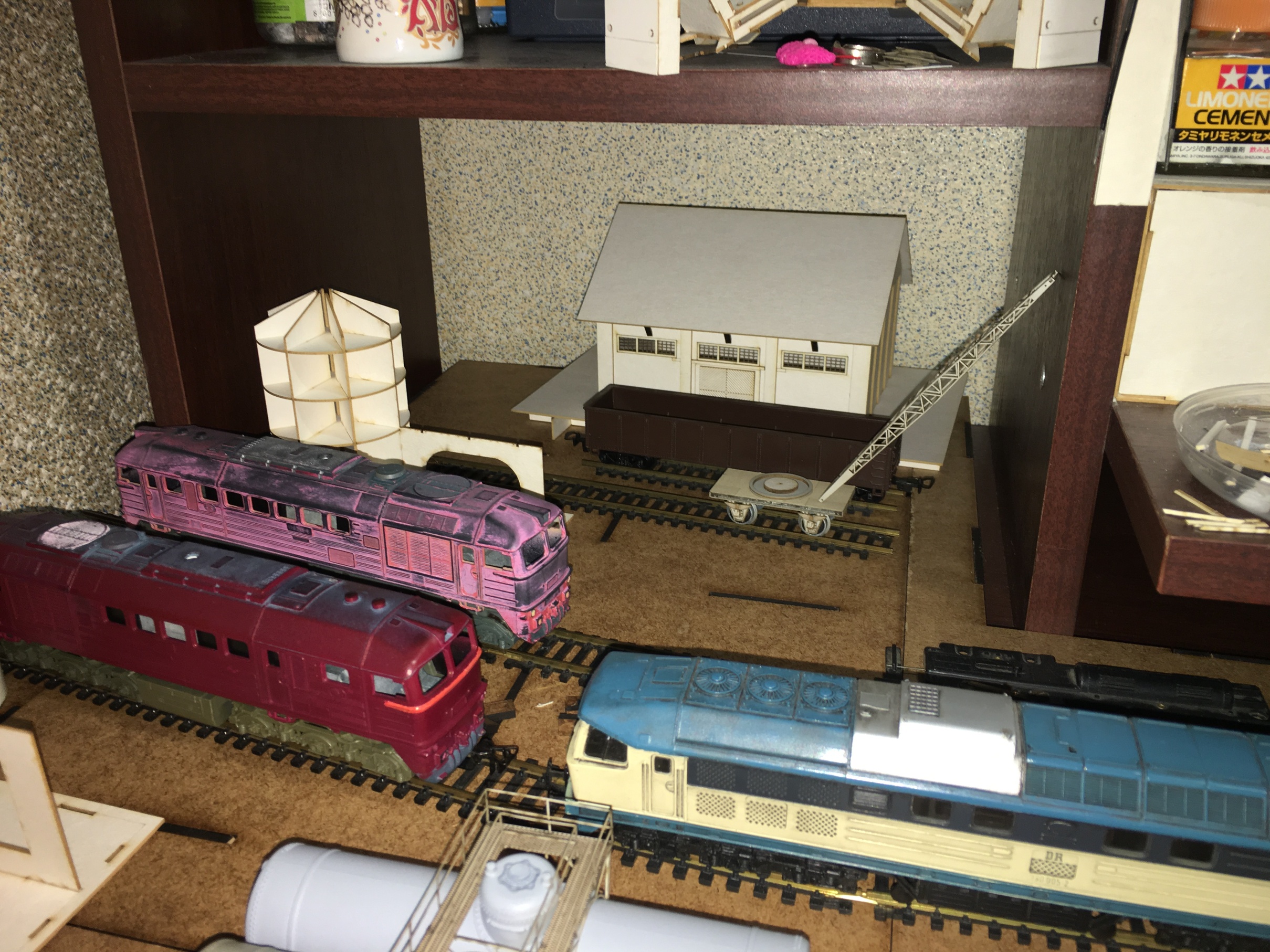

Продолжу по макету. Пойду от просто, к сложному на мой взгляд. Скажу заранее, что изначально принял решение, покраской заниматься после сборки всего, что нужно на макет. Частично, исключением было депо. Как я уже писал выше, за нефтекачкой будет птол с песочницей, а за ними, пустил две нитки путей. Одна будет относиться к птол, выгрузка песка. Вторая за птол, будет относиться к пакгаузу. Учитывая ограниченность места, пакгауз будет в половину здания. Разрезан вдоль. С рисованием помог всё тот же общий с ЮрСанычем друг, Артём. Он так же есть на форуме. Вроде как сборку тэп70 освещал. Не хватает времени на всё и Артём периодически помогает. За это, большое спасибо. Ниже фото прототипа и фото готового пакгауза. Покажу цельное здание, готовое на продажу и половину, собранную для себя. Это уже второй пакгауз. Первый, по фото и чертежам, был нарисован ещё весной.
На одной из фото видно, что полный пакгауз, слишком много места съедает. Это я знал изначально, так как замерял все расстояния. Фото просто для наглядности. Ниже половинчатый пакгауз и его размещение на макете.
На этом всё. Процесс сборки не выкладывал. Не думаю, что кому-то интересен. Пойду семейством заниматься, а то дена бурчит уже. Днём, постараюсь продолжить. С уважением, Сергей.

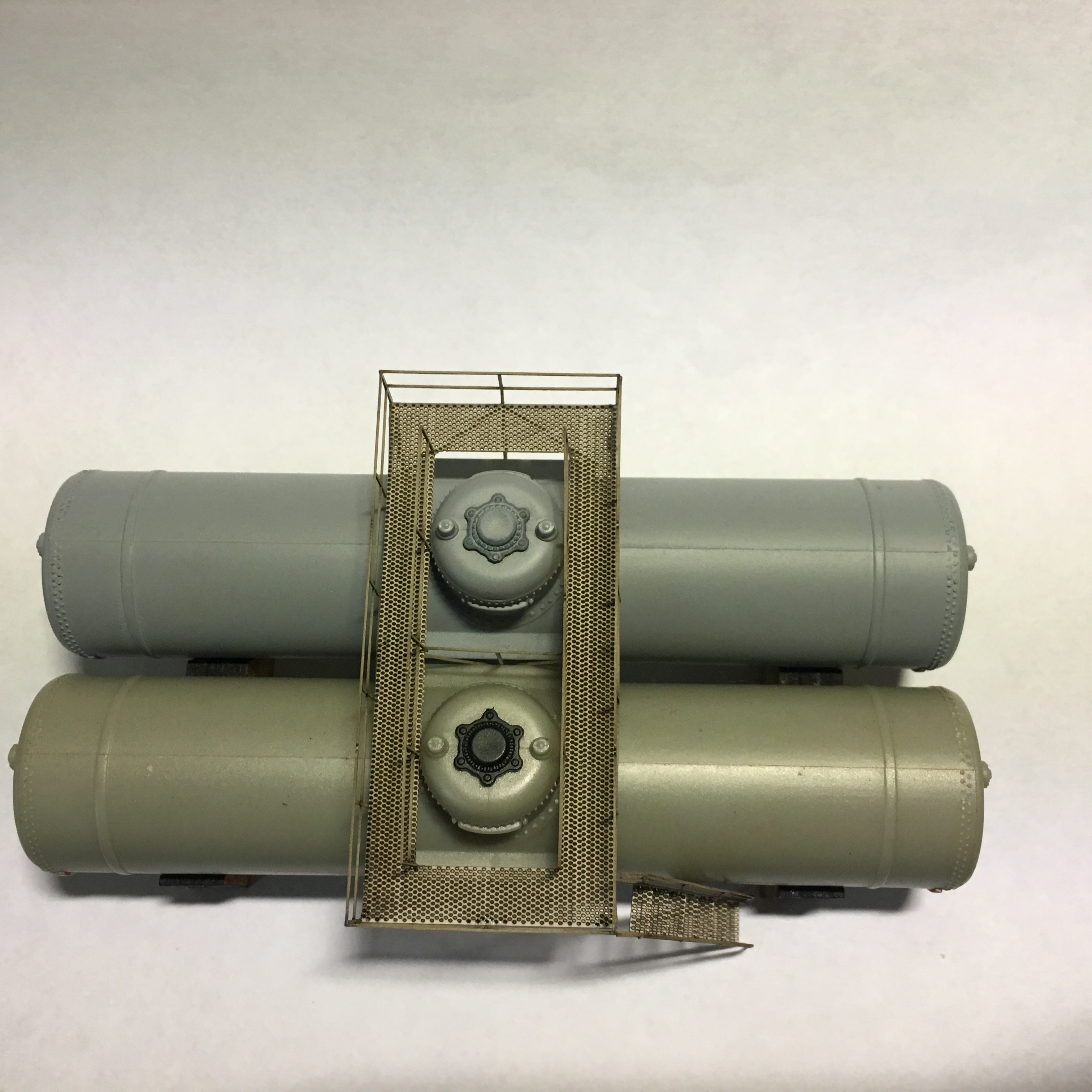

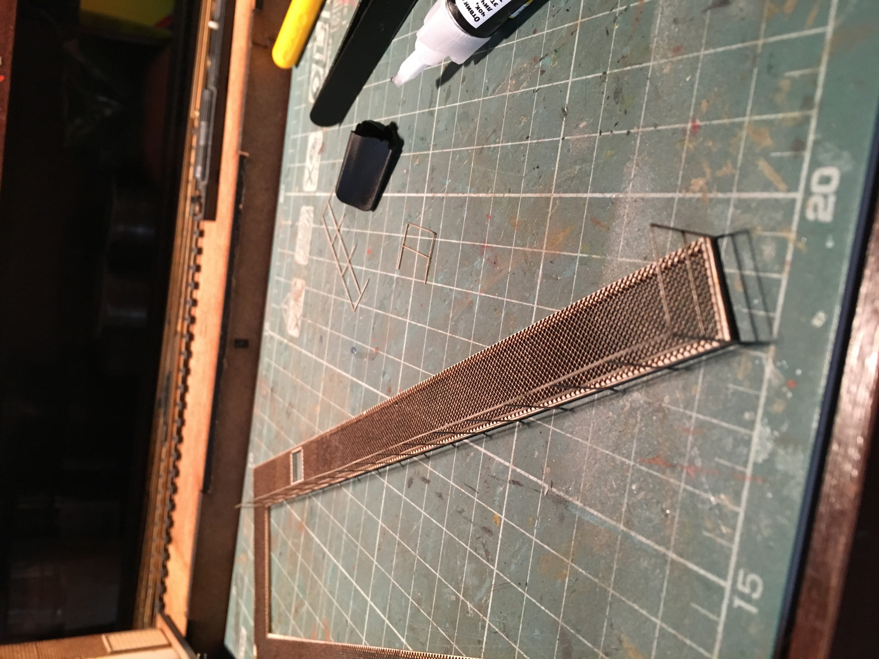

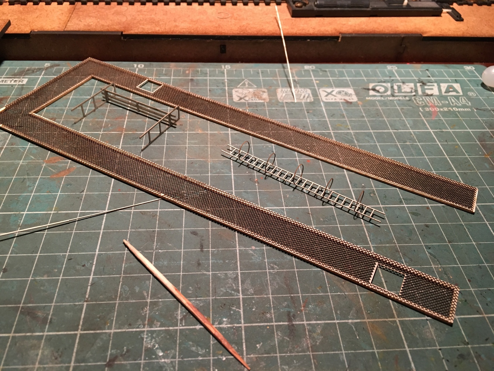

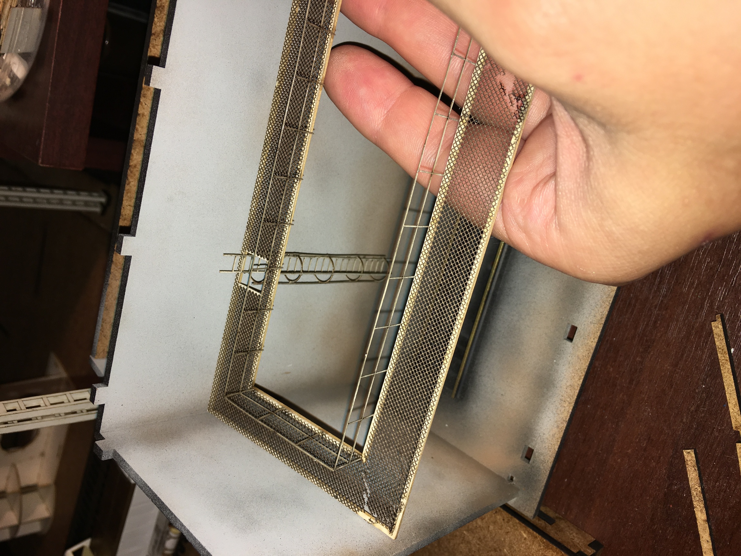

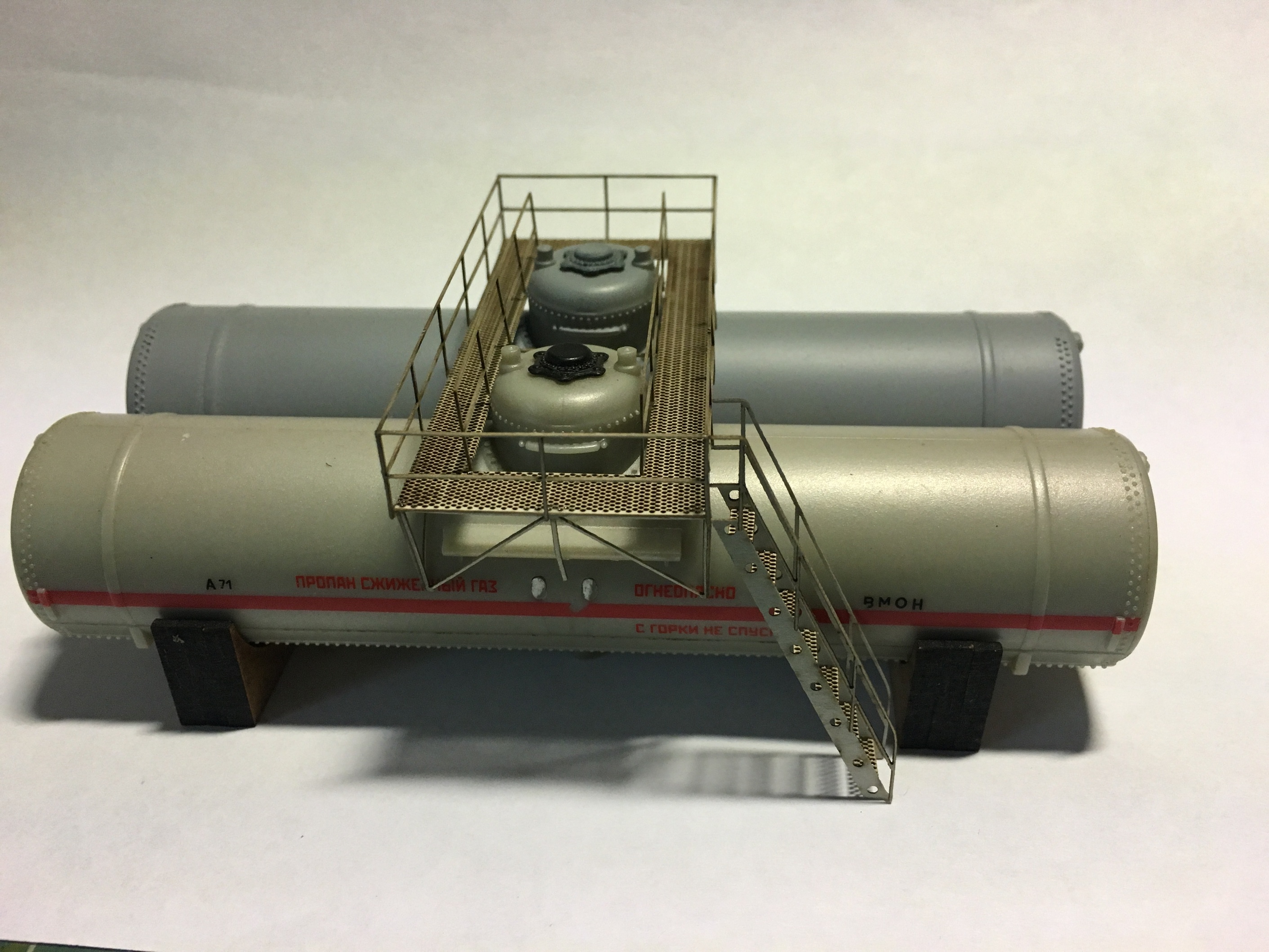

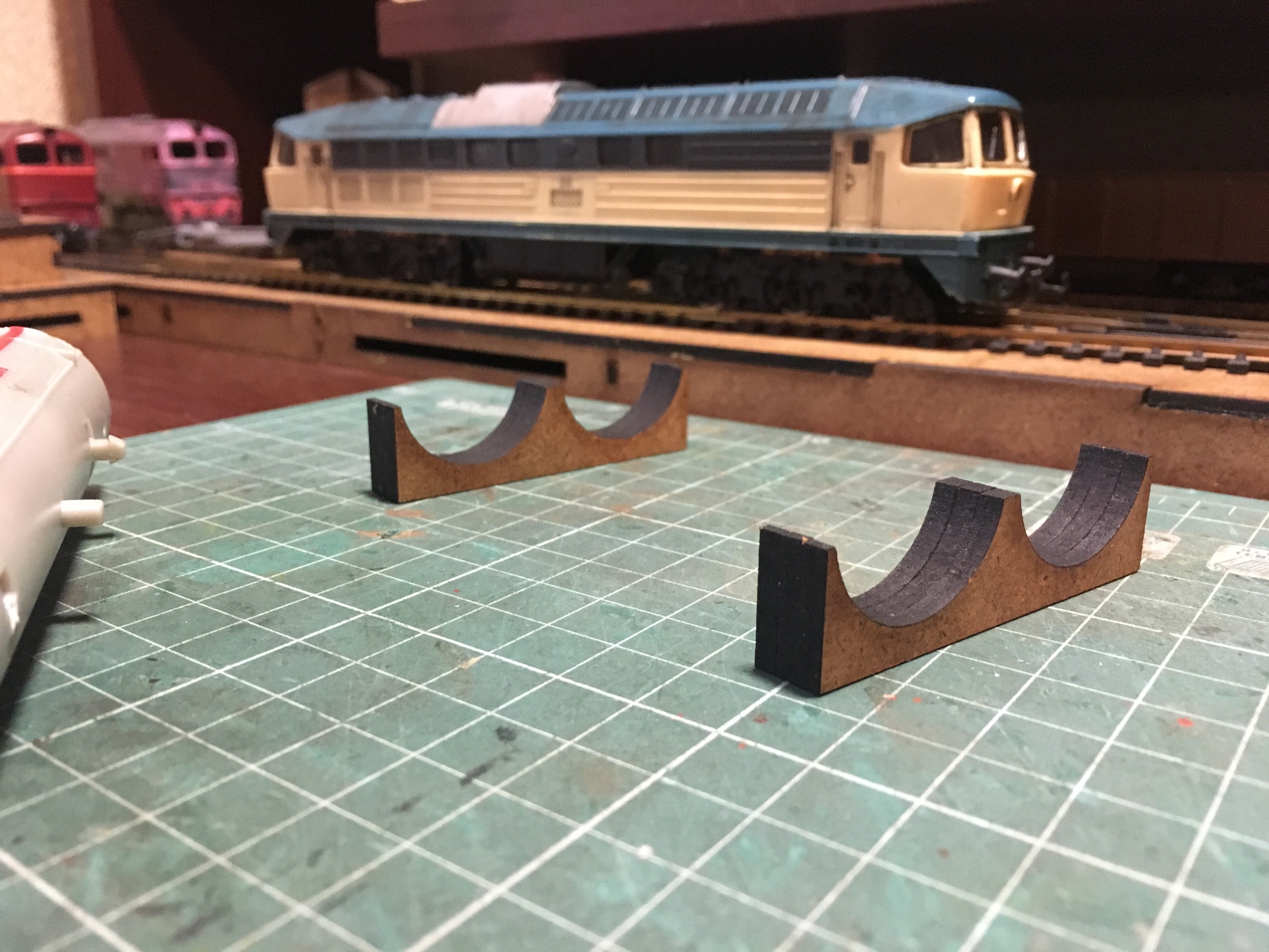

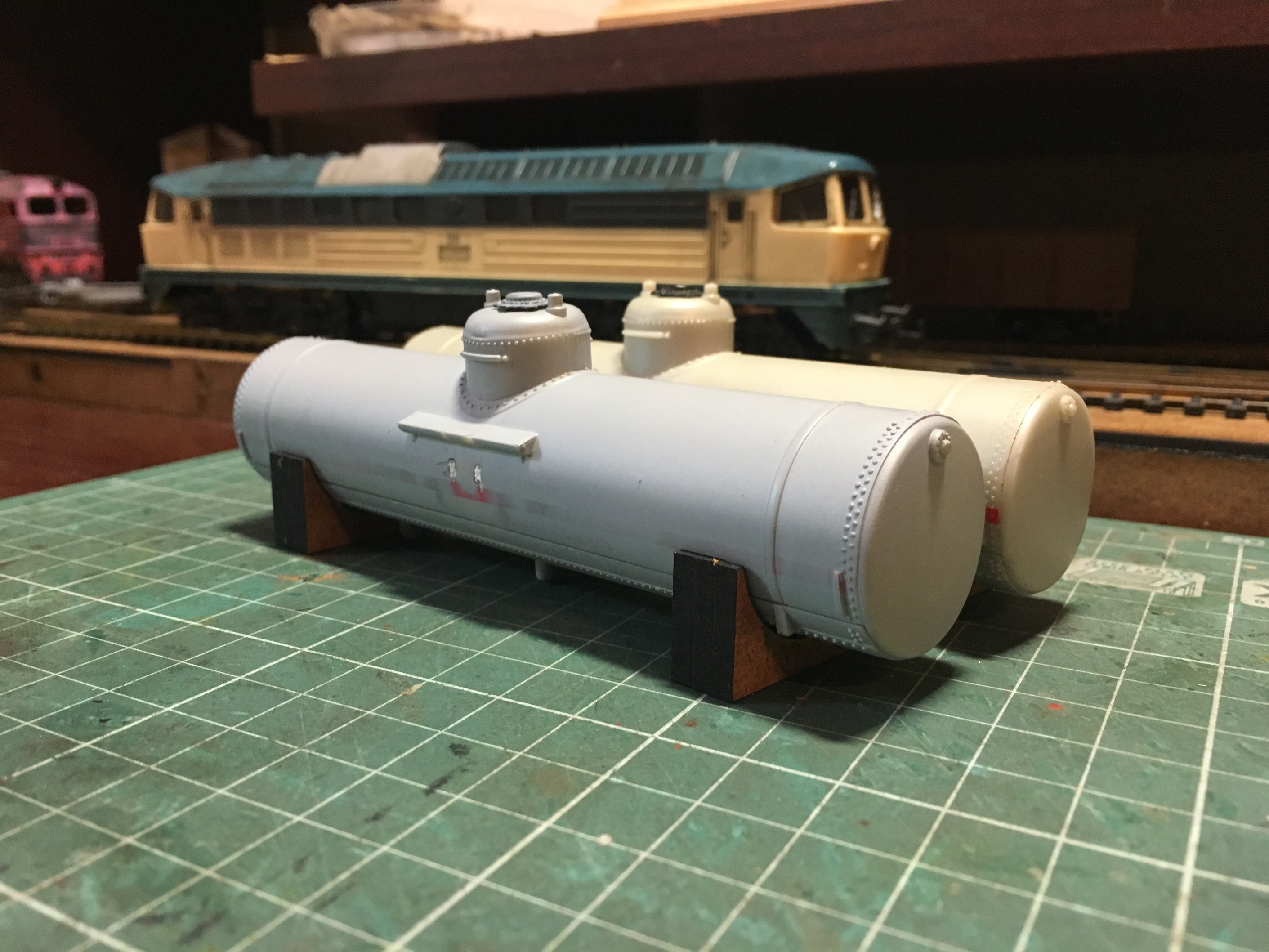

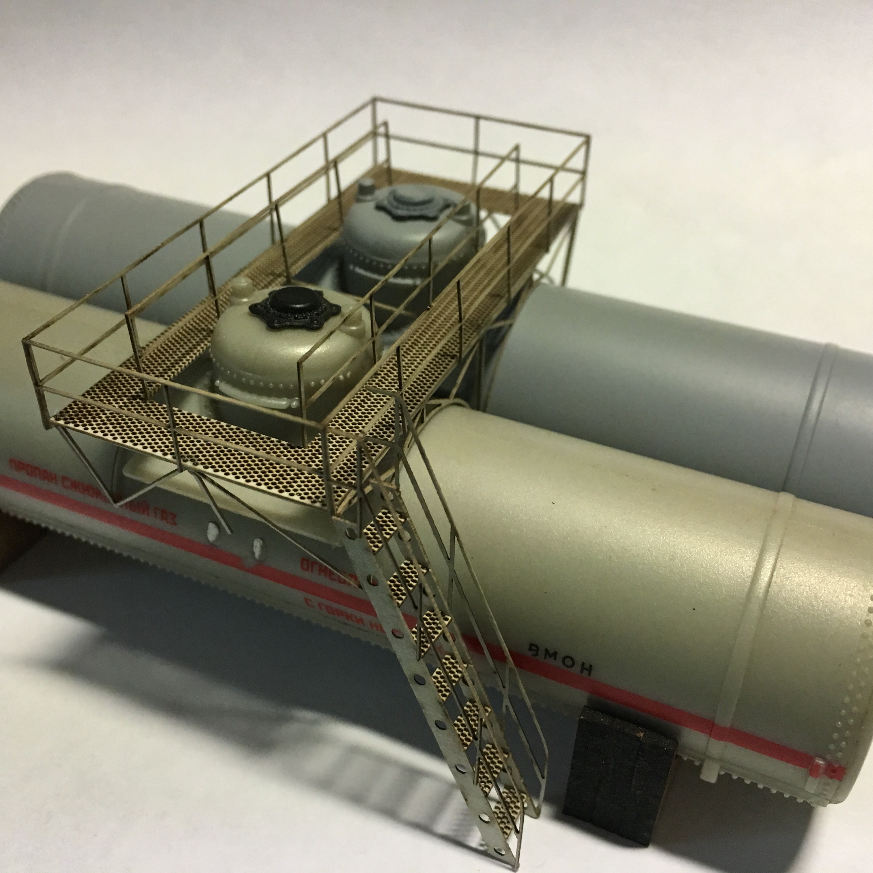

Добрый день, ещё раз. Выдалась минутка, продолжу. На суд общественности, спарка цистерн, как я понимаю, из журнальной серии. Точно сказать не могу. Мне в подарок, досталось три. Только одна с телегами. О ней позже. Две других, покрутит в руках и приобщил к общественным работам, вокруг нефтекачки. Вышло хранилище небольшое. Как видно по фото ниже, из мдф сделал основание и сообразил поверх настил, ограждения и лестницу. Ограждения в районе лестницы не вырезаны. Когда дойдёт дело до финальной сборки и обработки самих цистерн, доведу до ума и ограждение.
На этом пока всё. Прощаюсь или до вечера, или уже до завтра. С уважением, Сергей.
- Повідомлень: 6420
- Has thanked: 1655 times
- Been thanked: 3651 times
Re: Настольный и полочный макет. Что раньше построится :-)

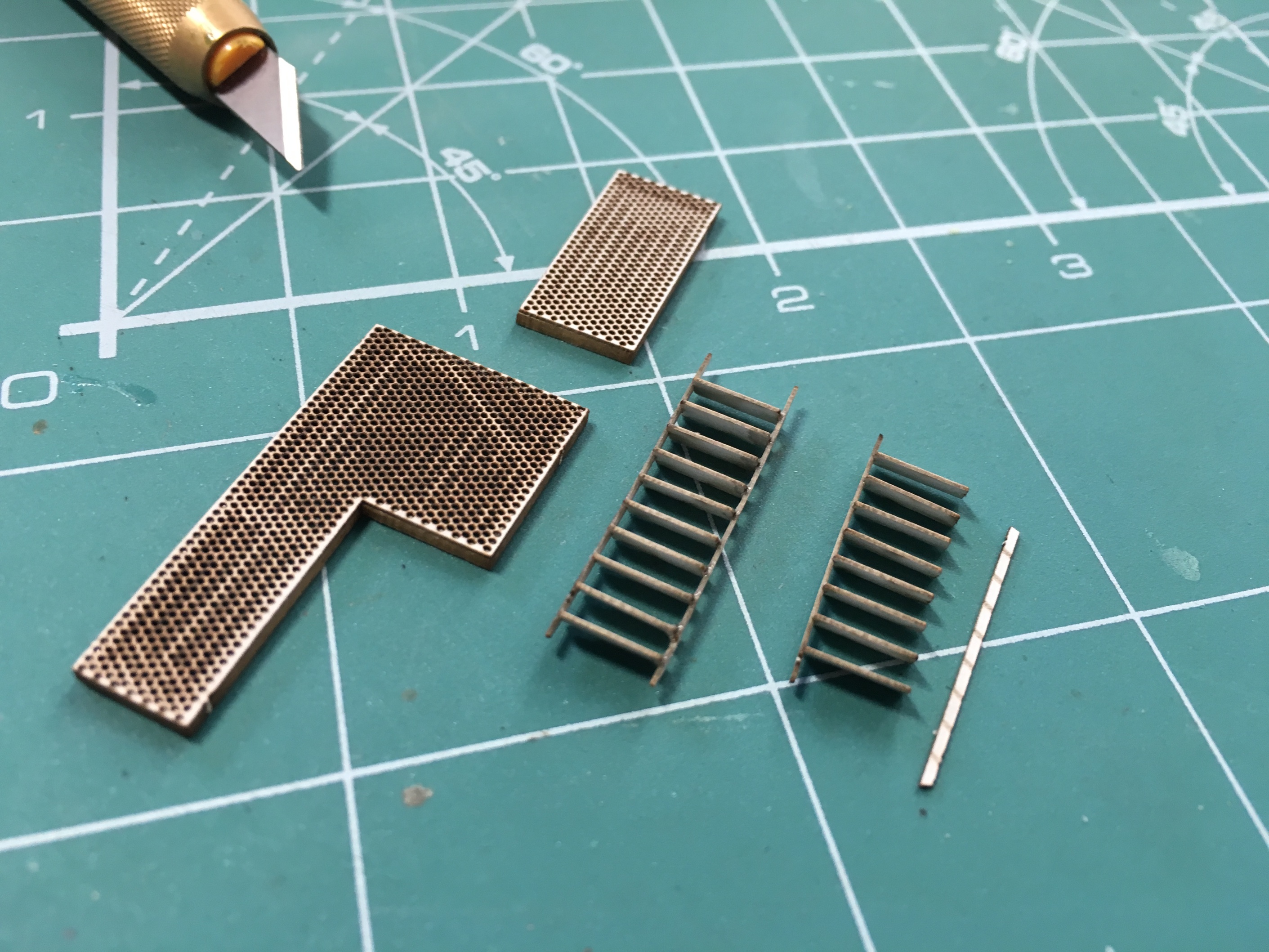

Лазерные ограждения и трапы бесподобны.Вот это чудо станок!

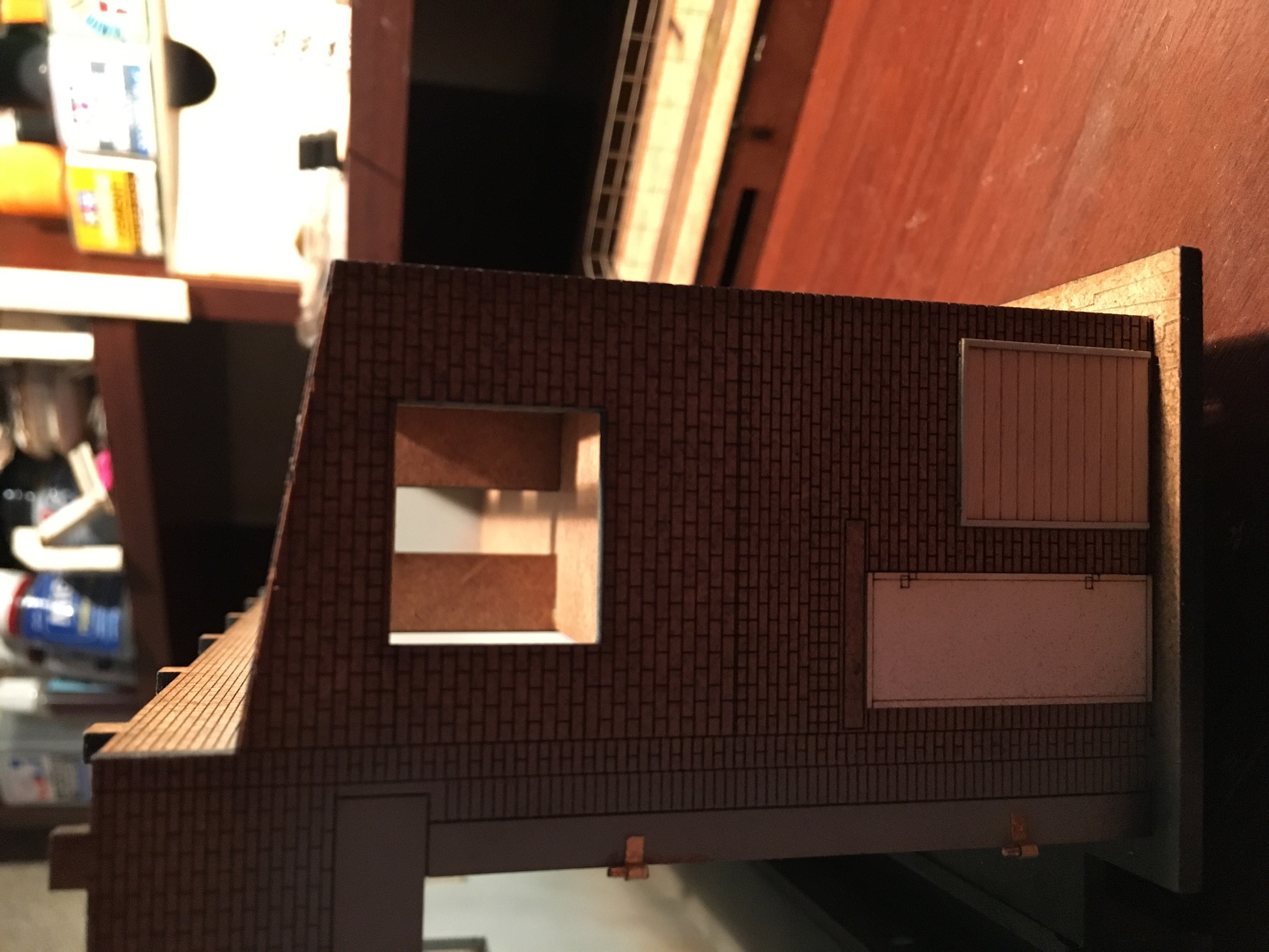

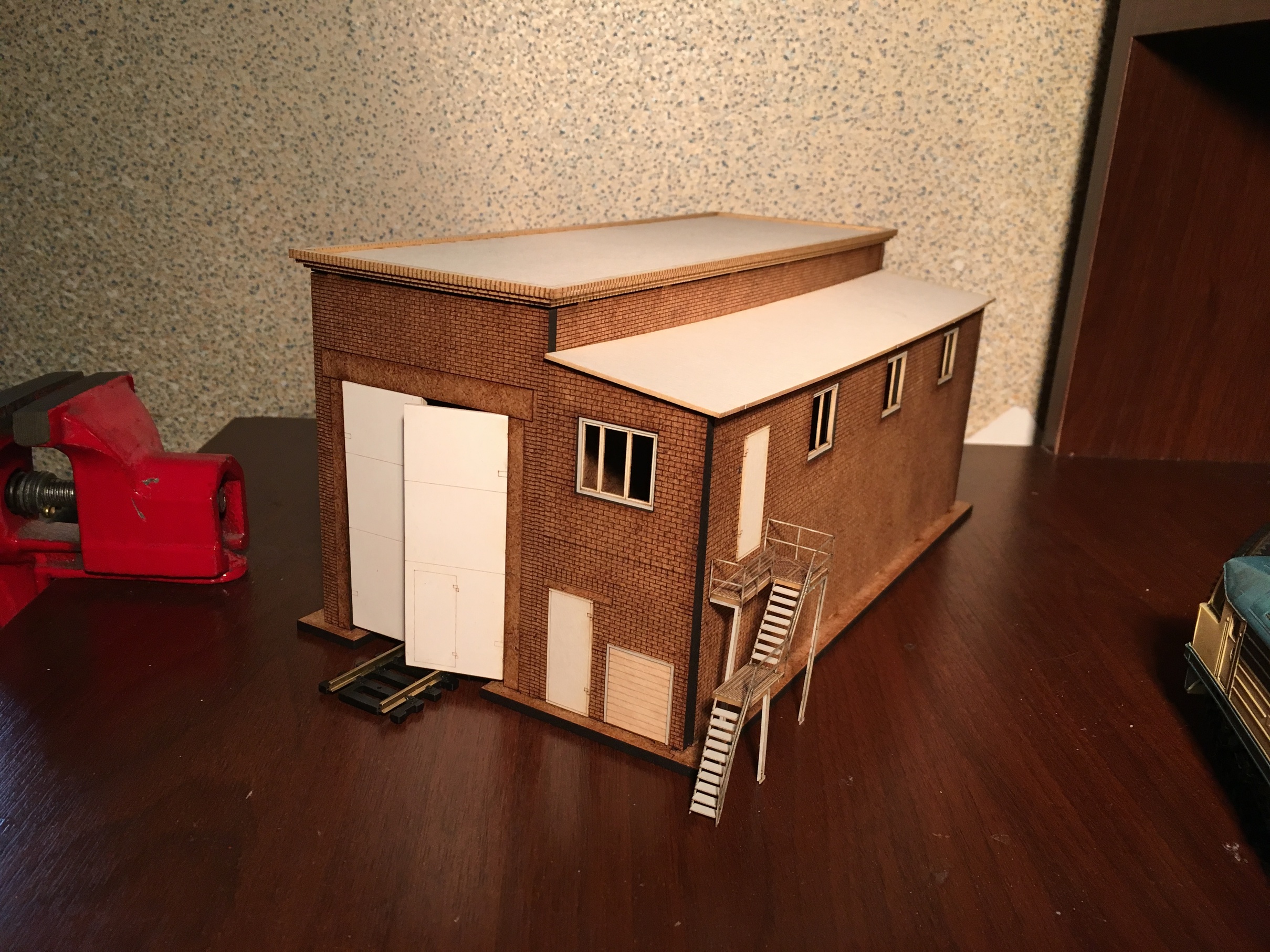

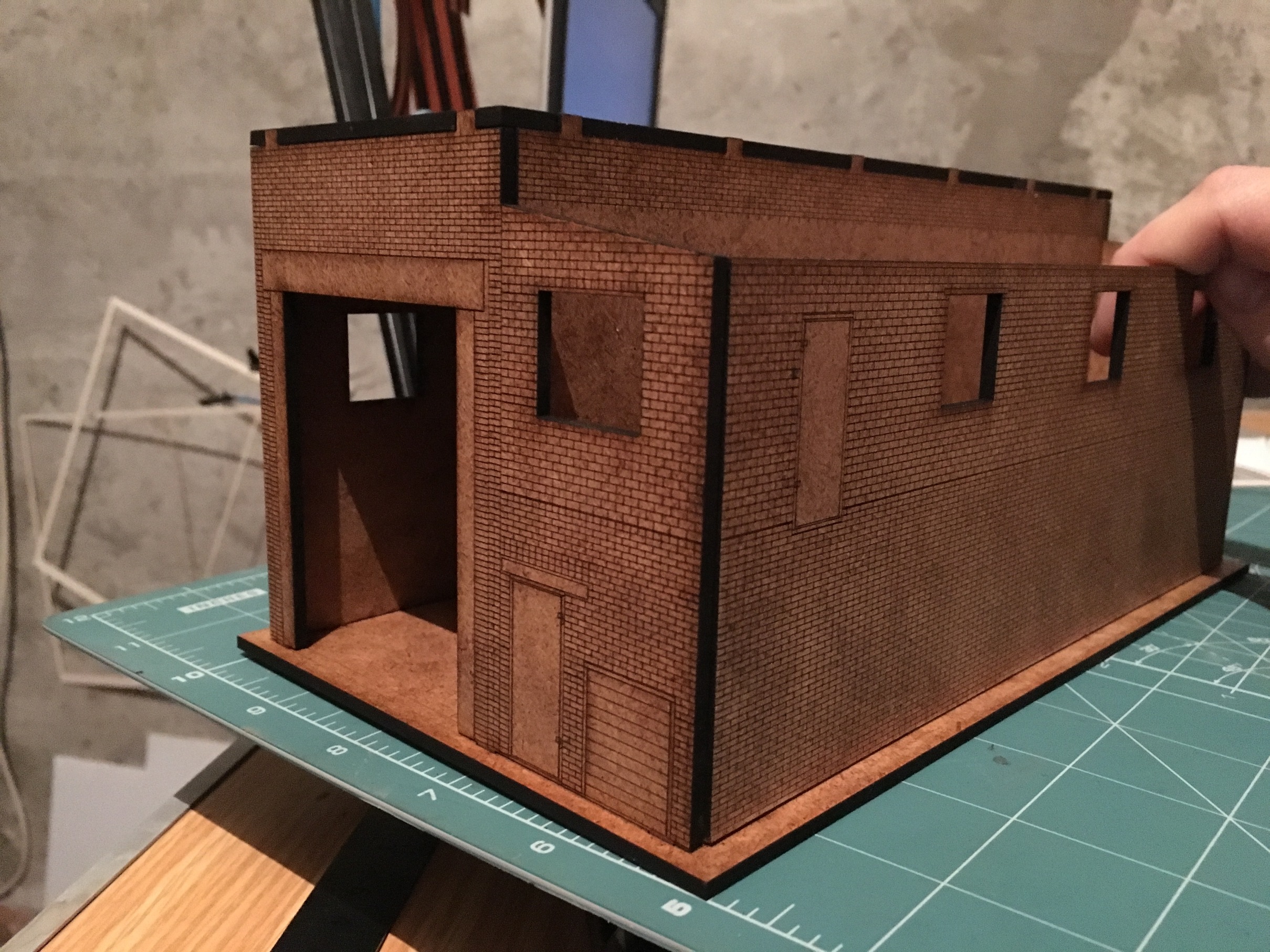

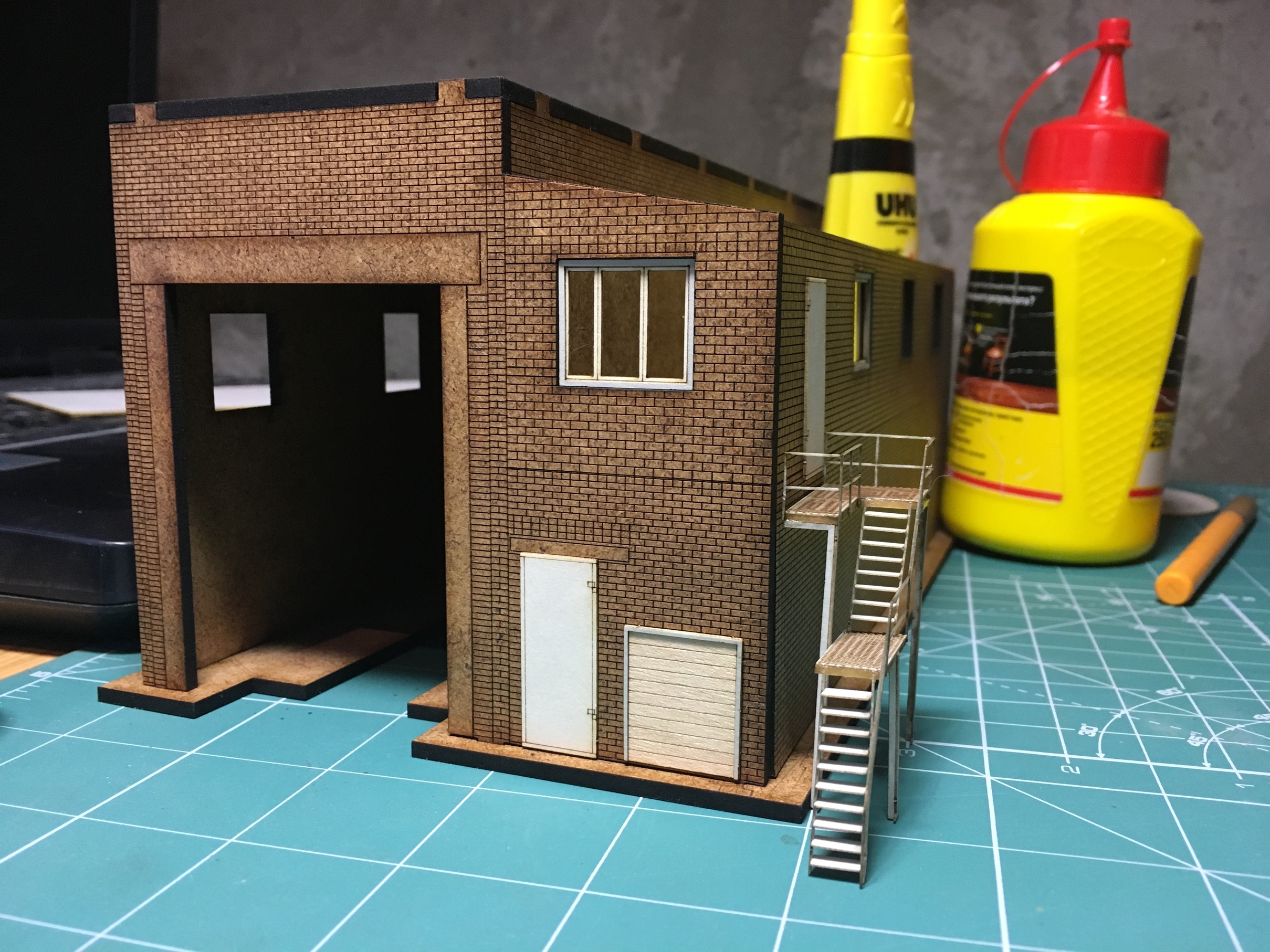

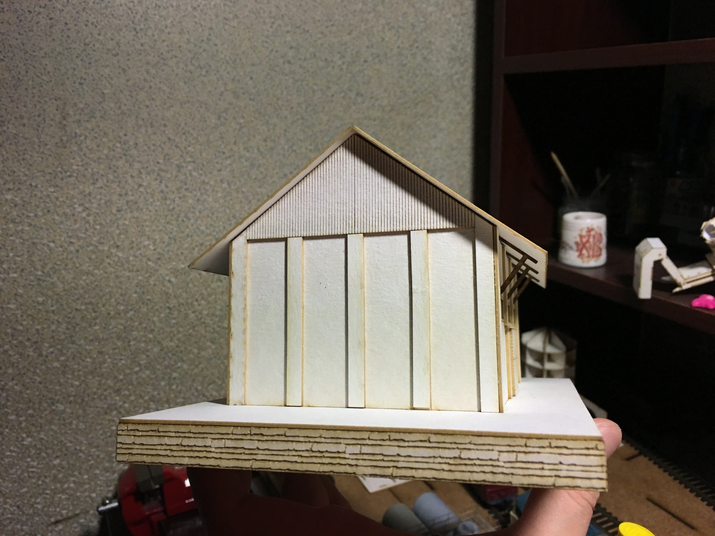

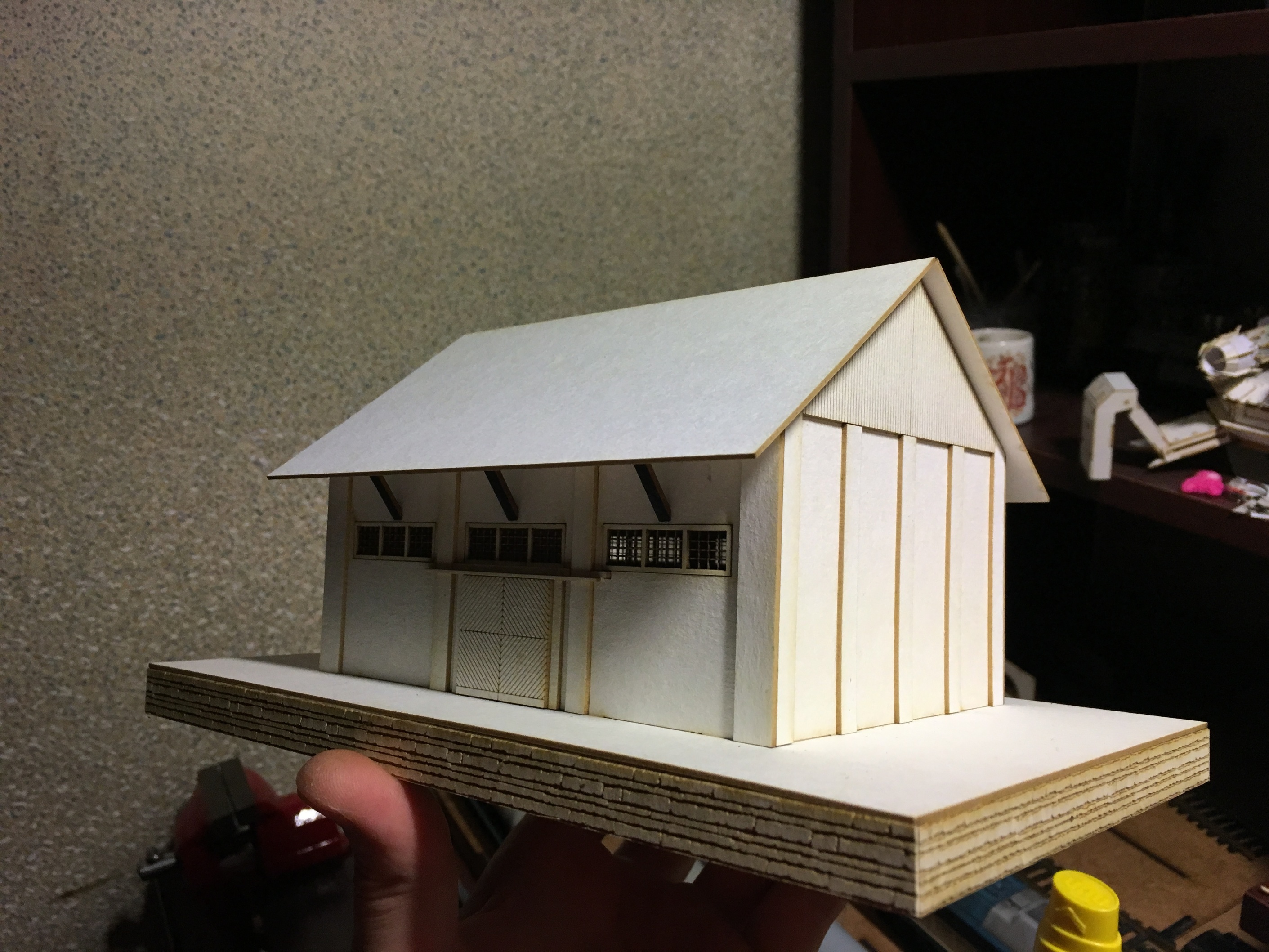

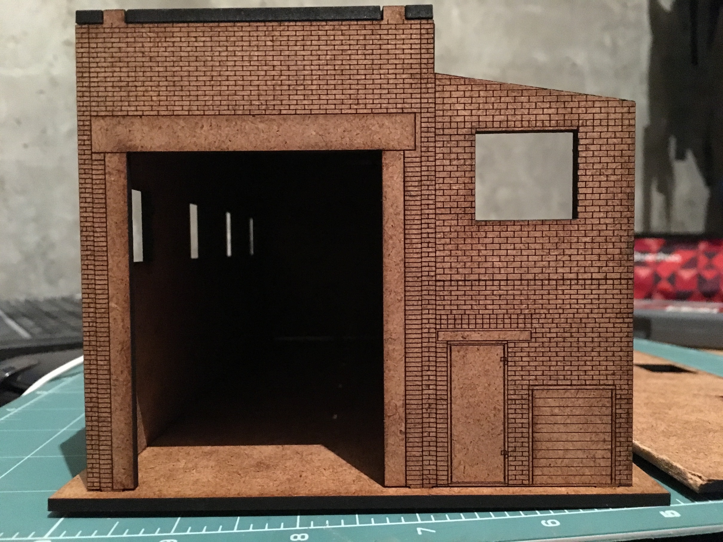

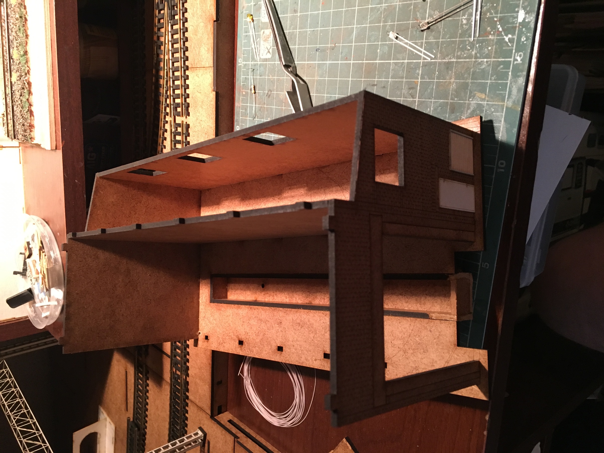

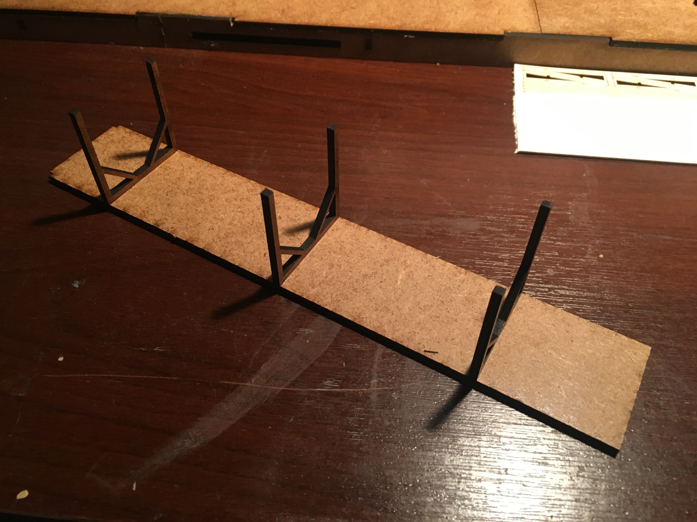

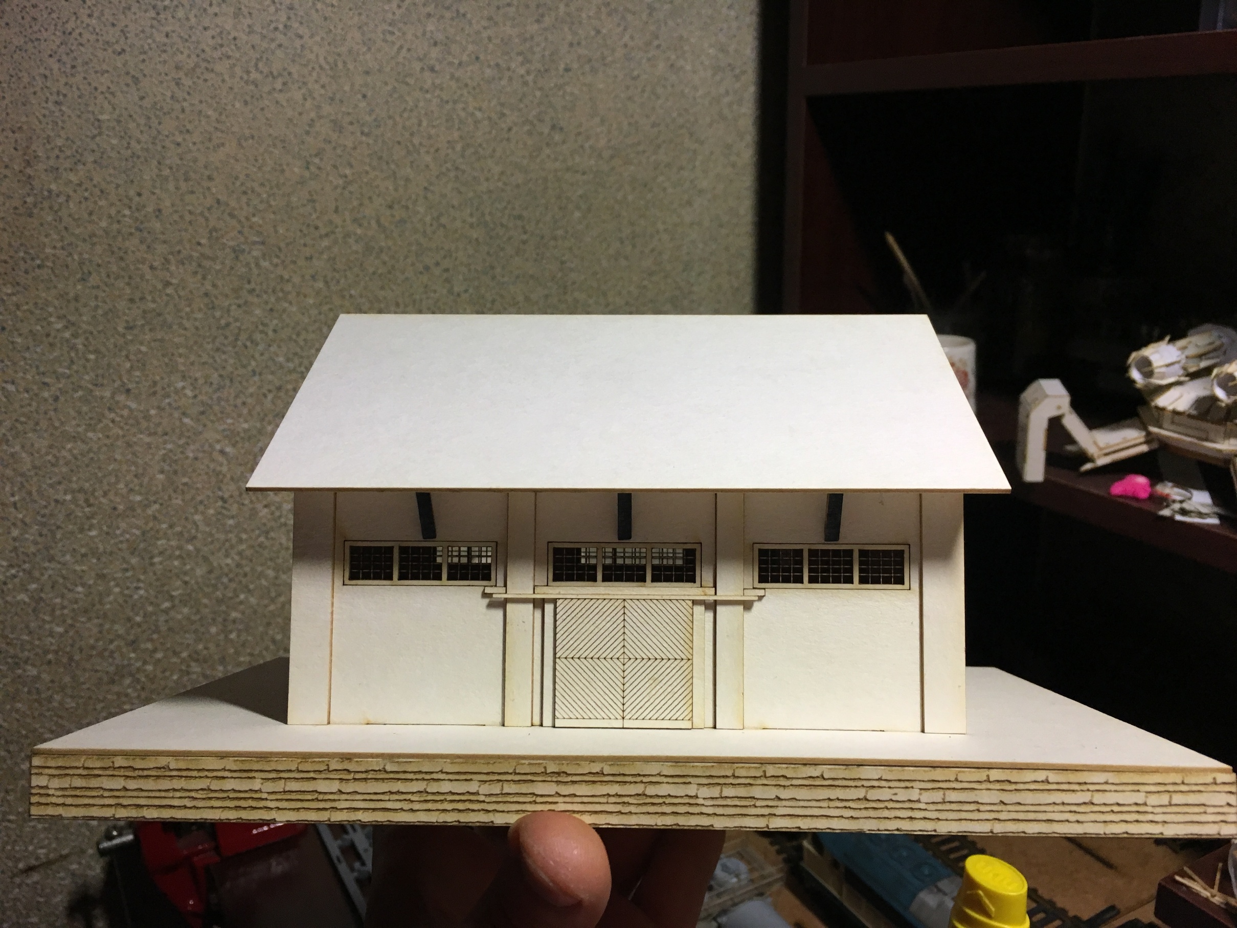

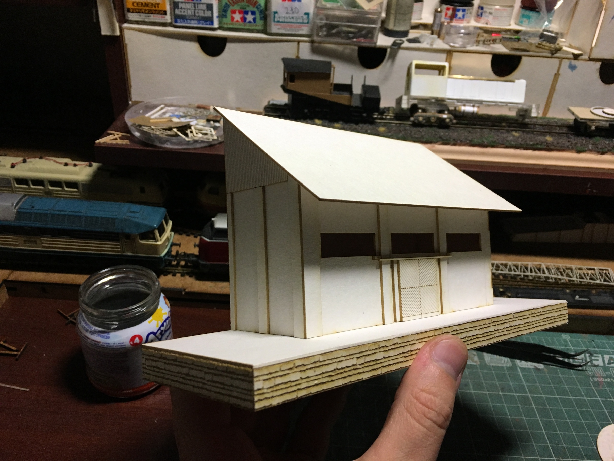

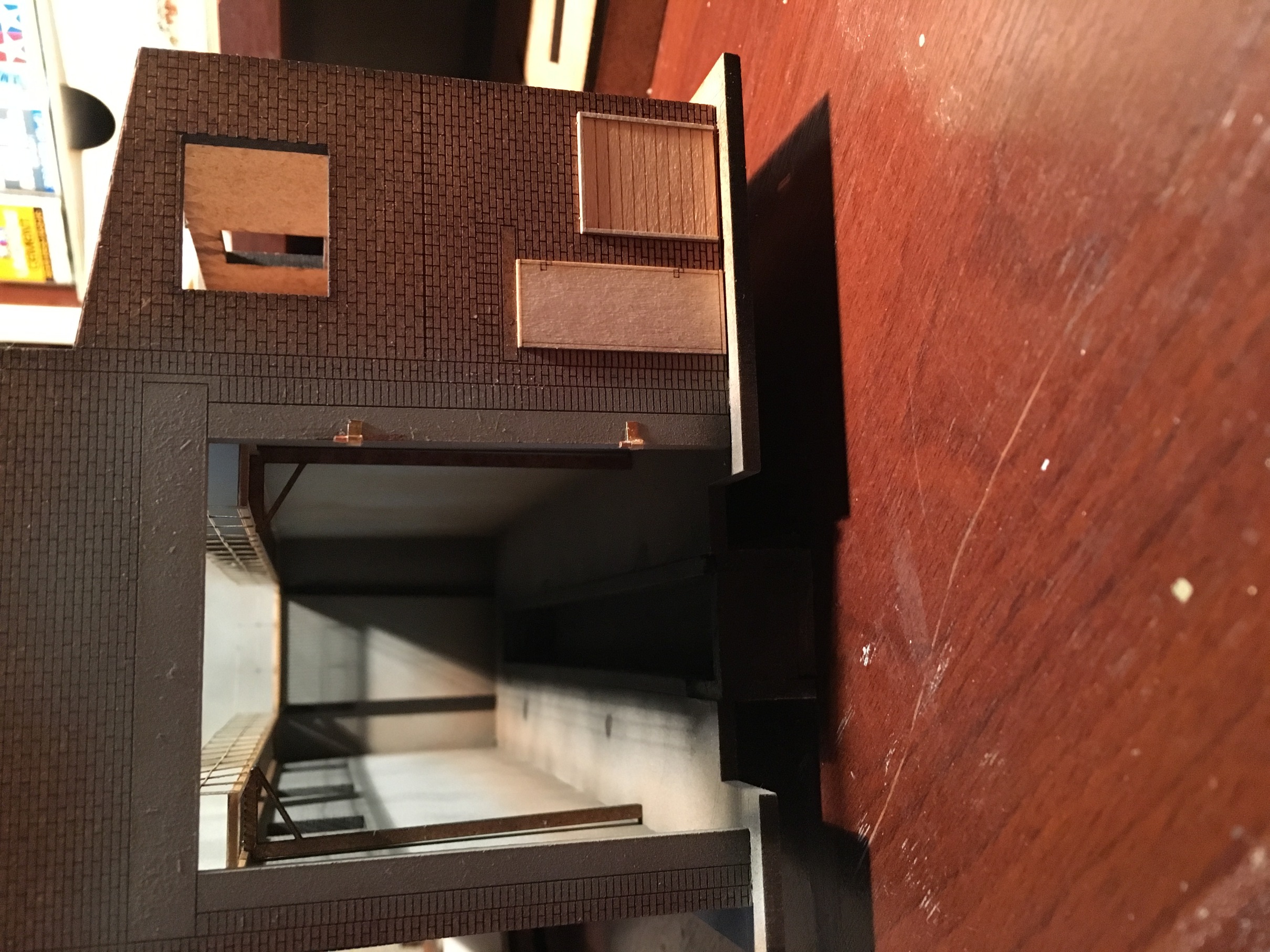

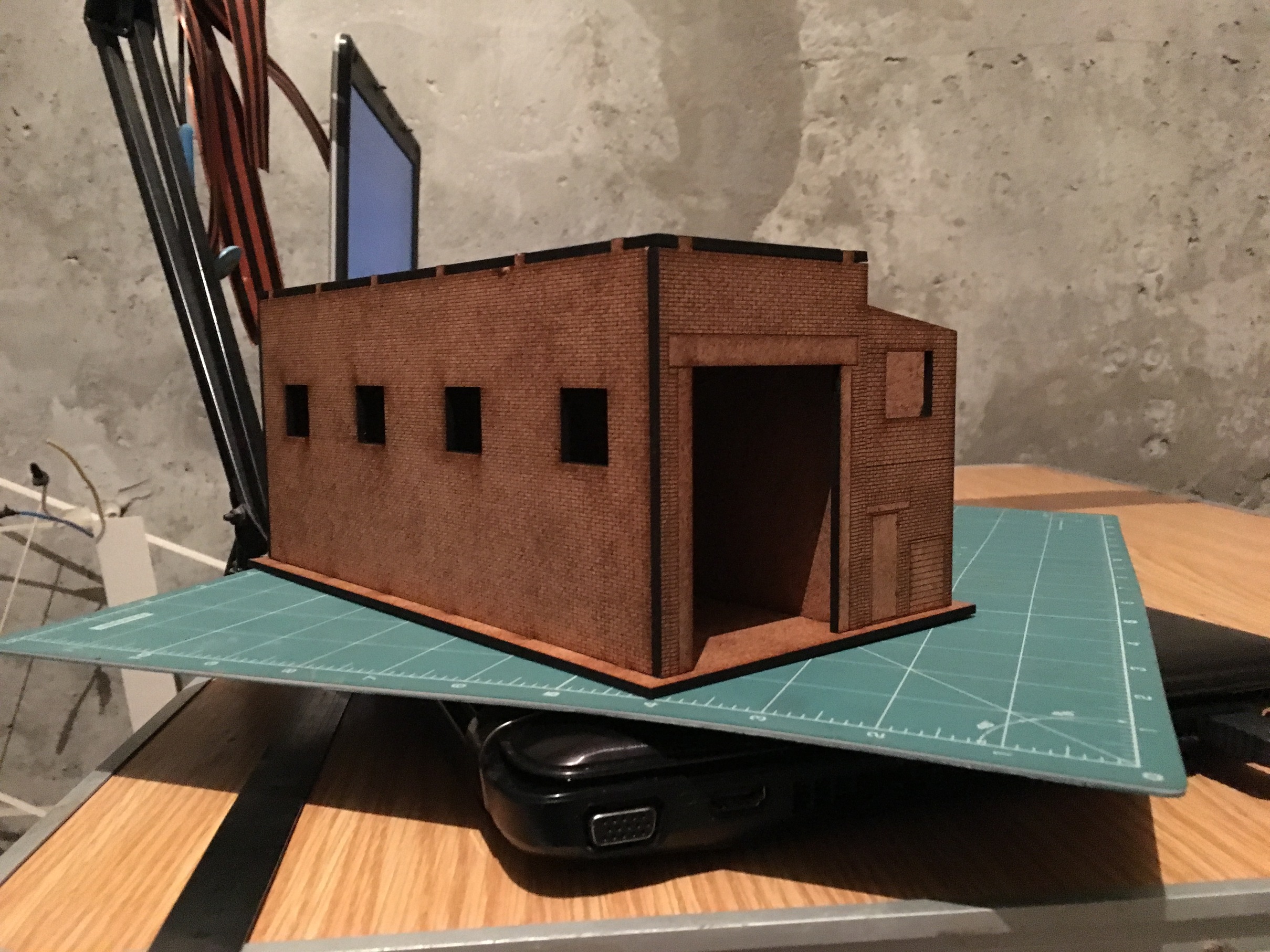

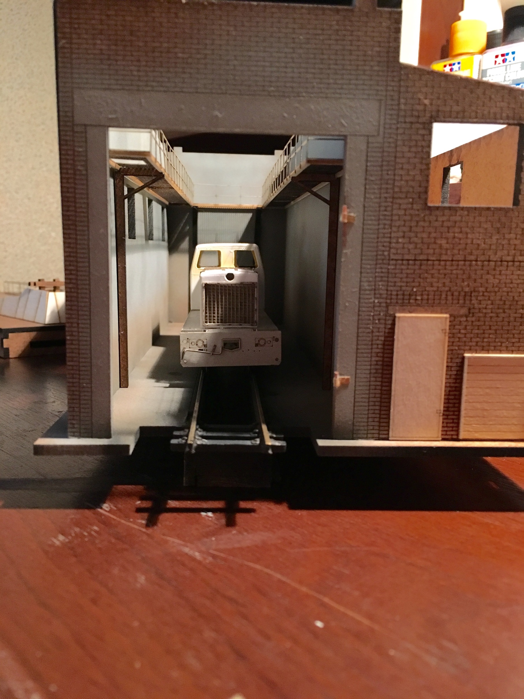

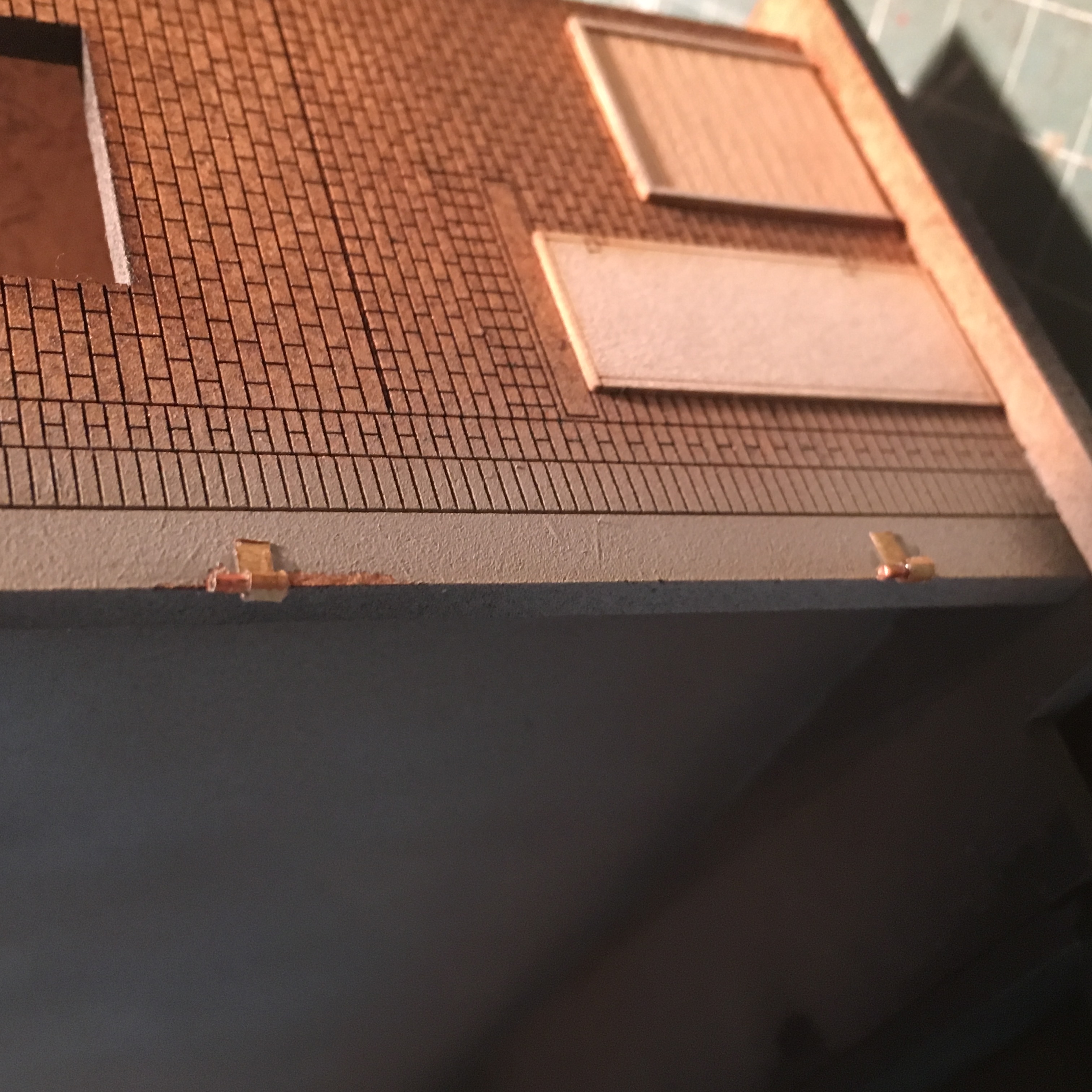

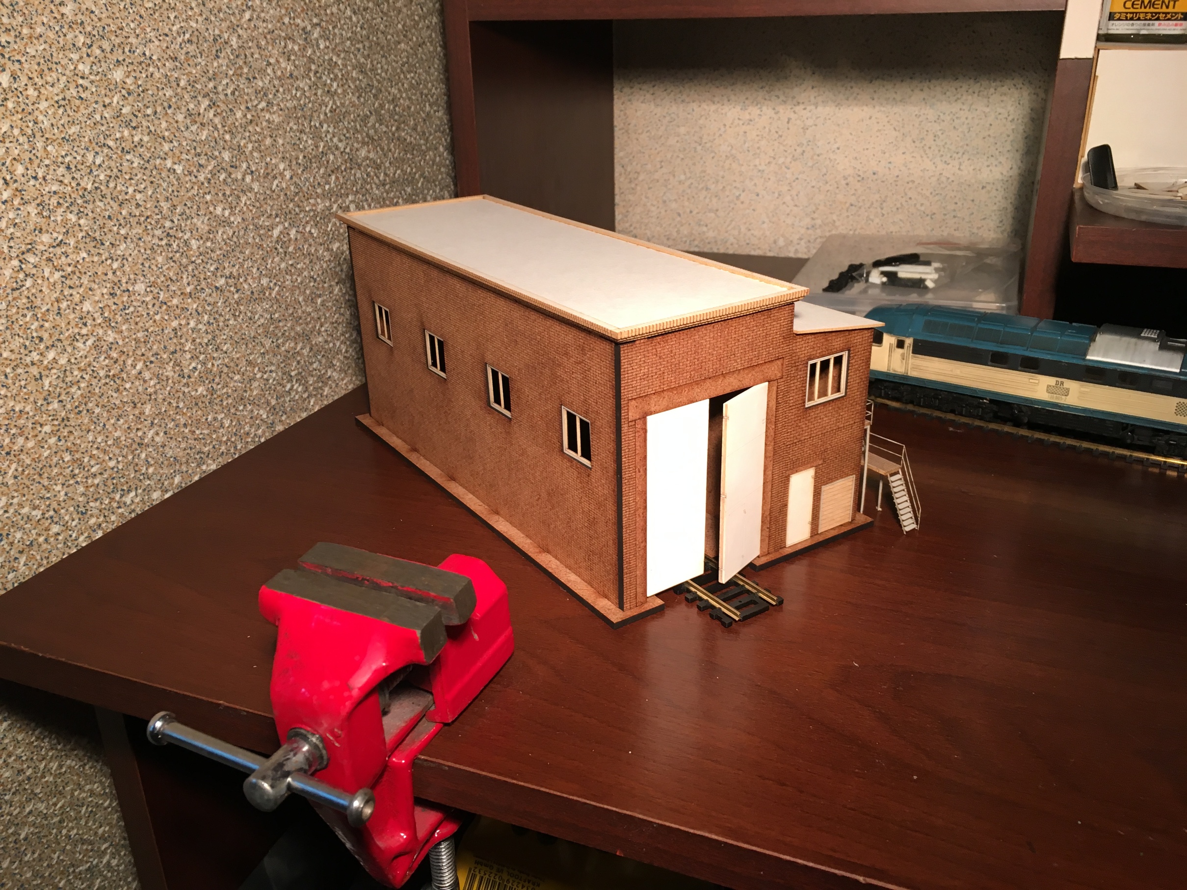

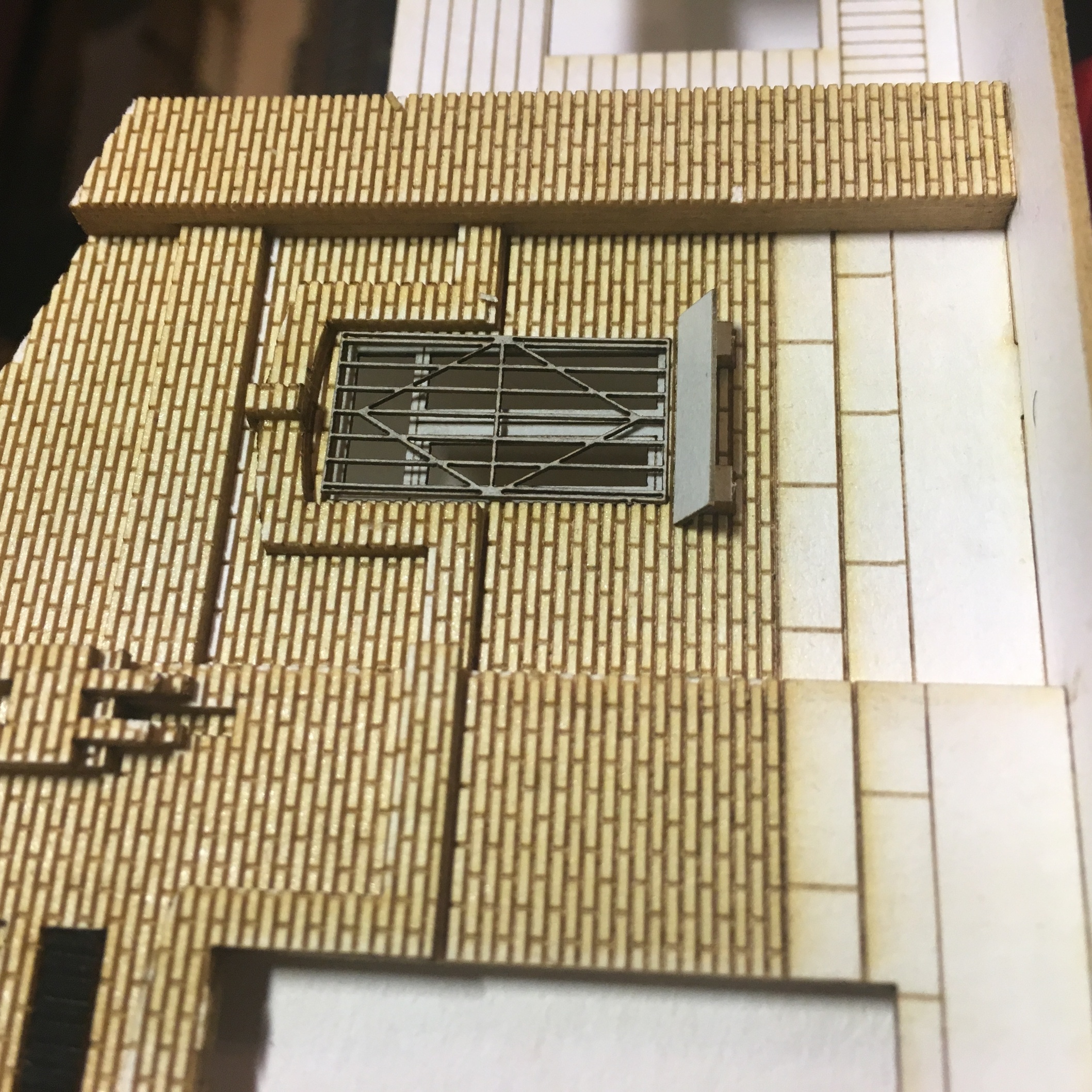

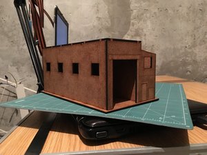

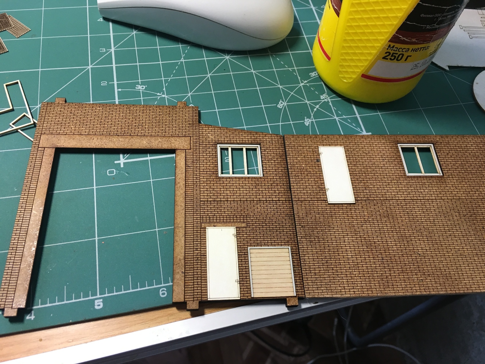

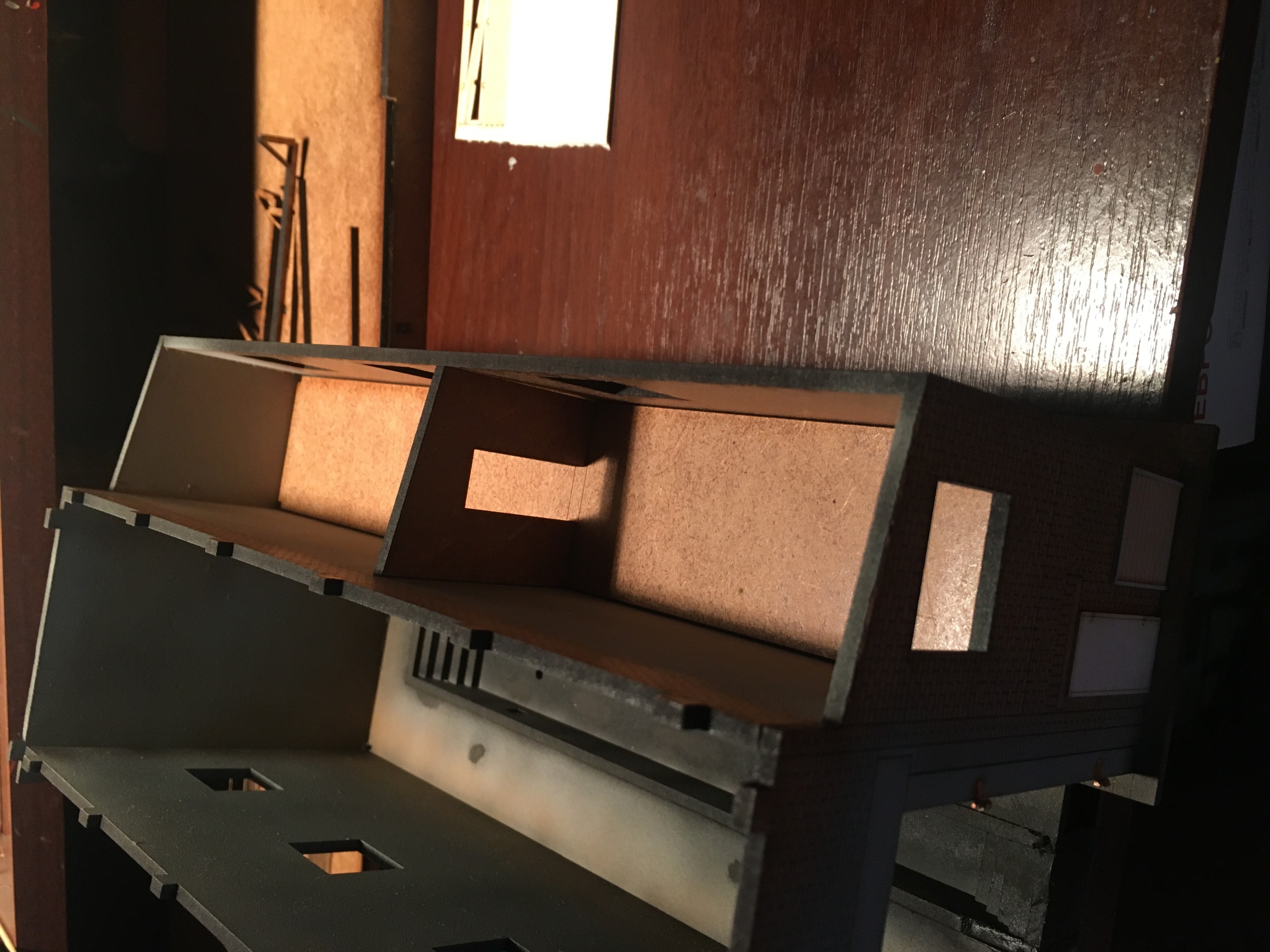

Добрый день. Продолжу по макету. Сегодня покажу наработки по депо. Это единственная конструкция, которую начал красить. Изначально, депо, как и прочие, планировалось в серию. Когда пришла мысль по настольному макету, оно, как и другие тестовые депо, стало претендентом на использование в макете. Материал мдф, картон, латунь и прочее. Изначально планировалось просто депо, затем решил, что будет яма и освещение в самом депо и административной части. Затем, когда тестово освещал, понял, что нужна и внутрянка обязательно. Депо имеет свой оригинал в жизни. Фотографий по нему буквально пара штук и потому, внутренняя часть, на моё усмотрение и видение. Ниже фото оригинала и фото депо при тесте.

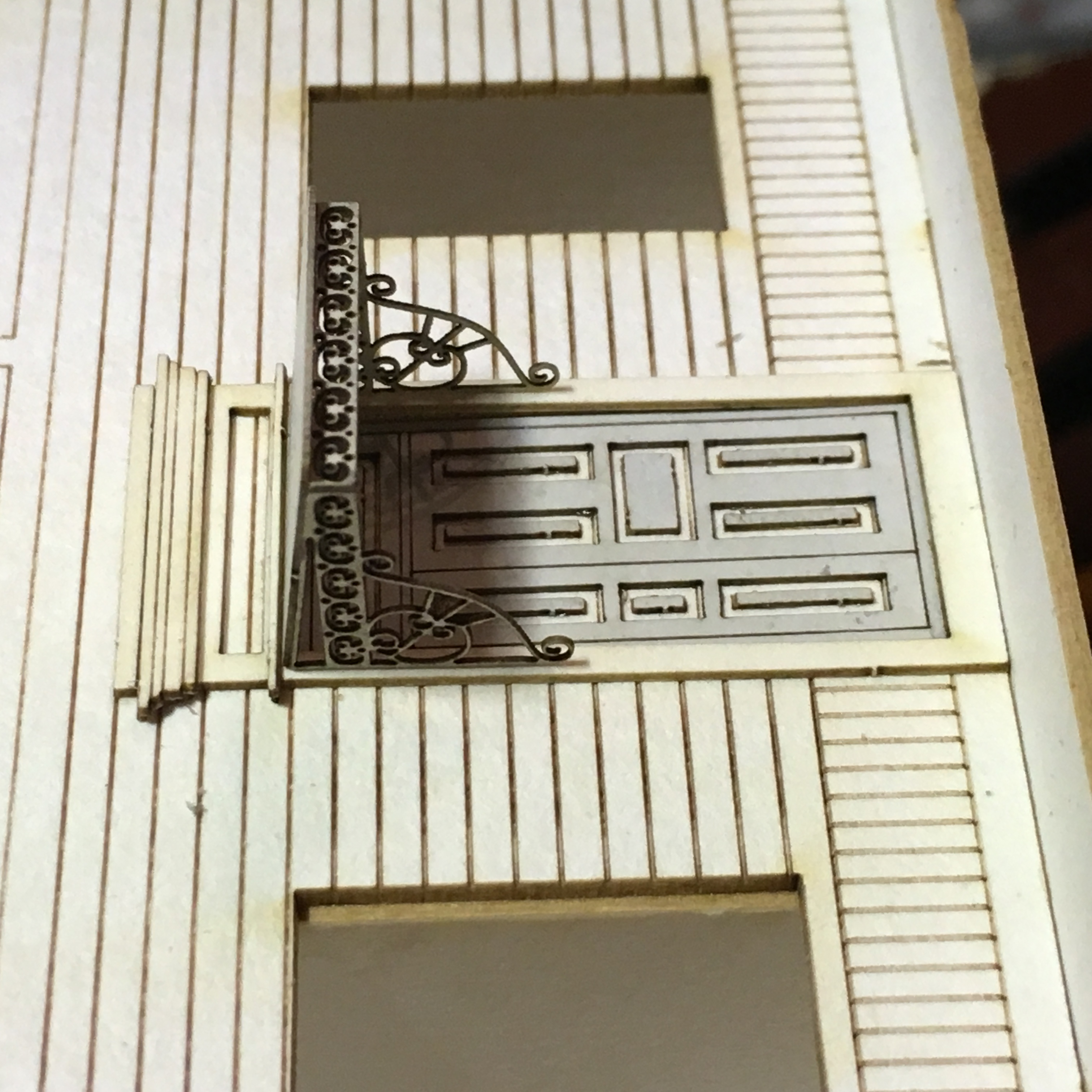

Далее, добавились накладные двери, окна, ворота и веранда.
И общая сборка полного набора. Всё, что будет после, это уже индивидуальные доработки, под моё депо.
Вечером, продолжу рассказывать про депо. С уважением, Сергей.

отличное депо, я бы тоже от такого не отказался бы ) а круговое не пробовал делать?

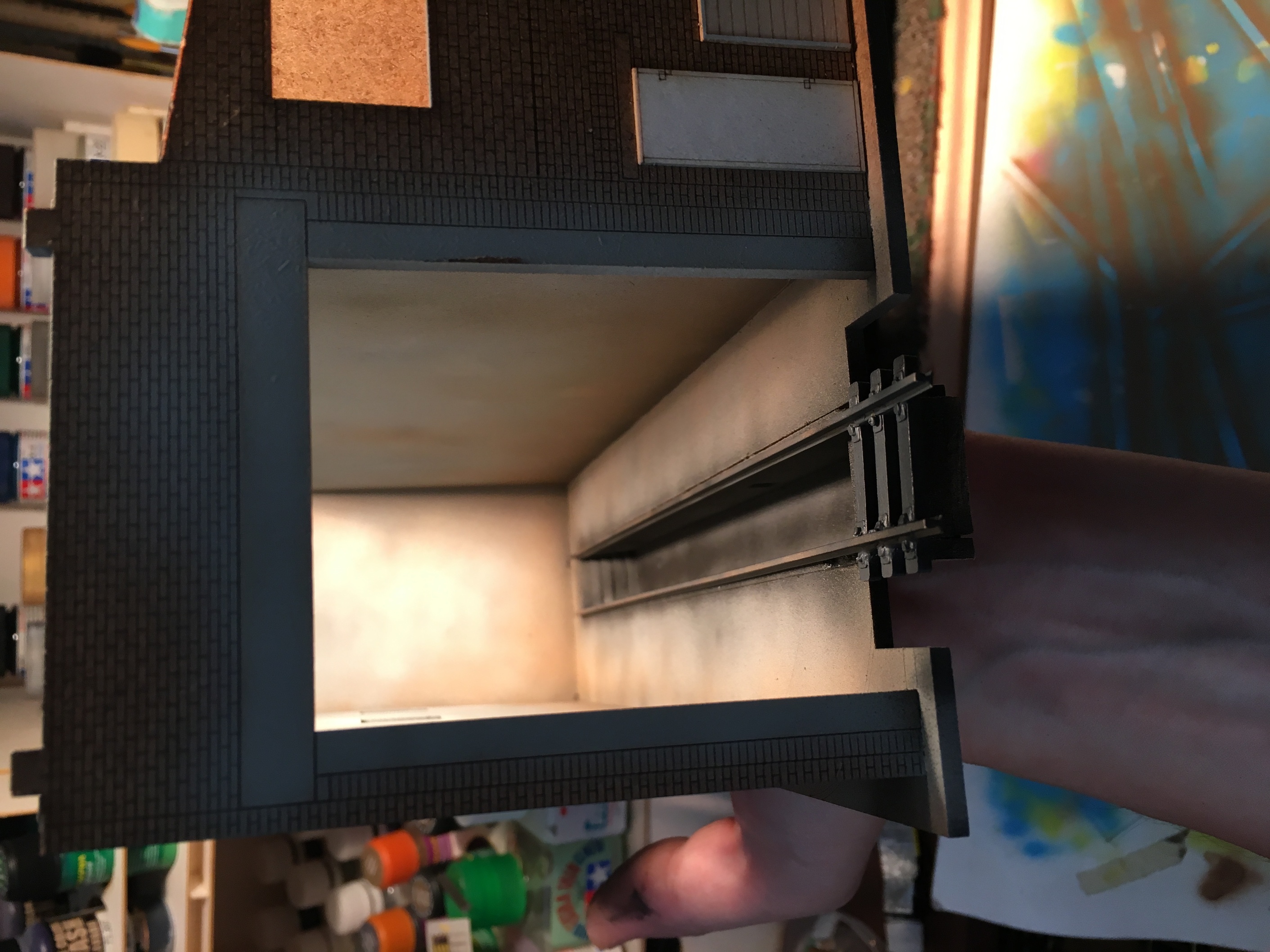

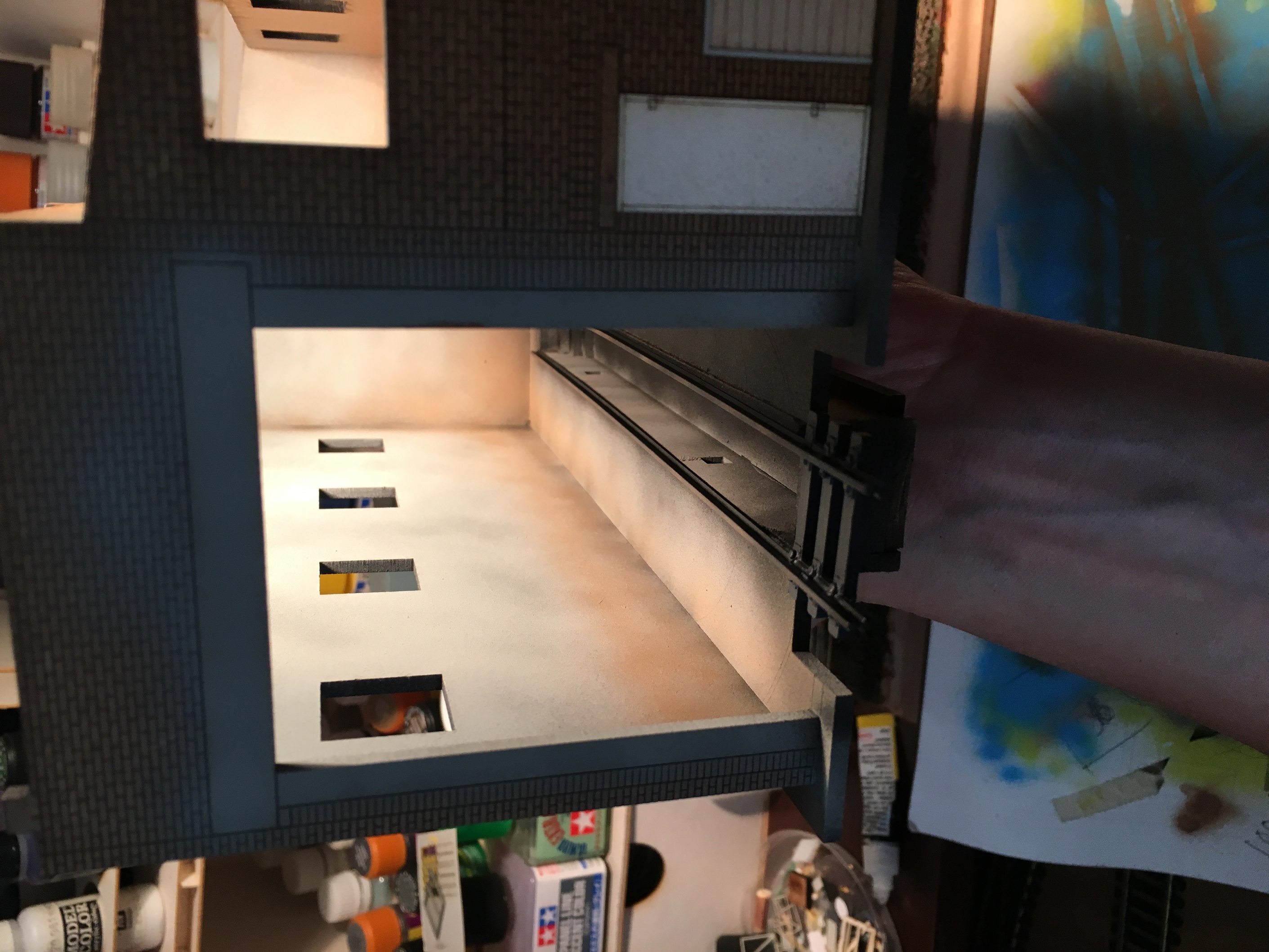

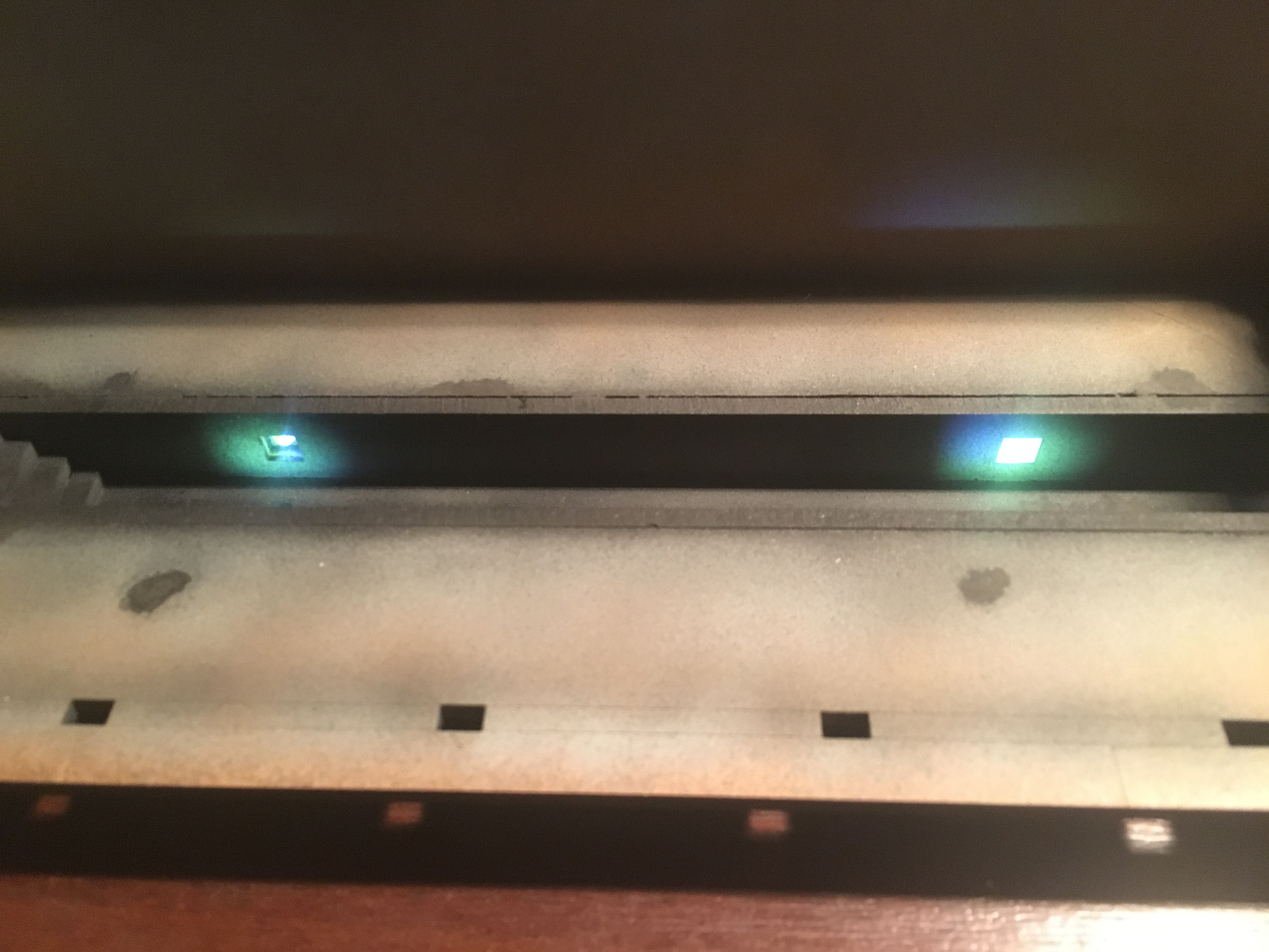

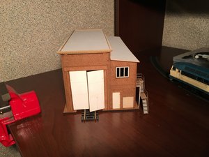

Добрый вечер. Закончился отпуск, начались будни. Пропасть пришлось с форума, но работа не стоит на месте. Как обычно, начну с ответов на вопросы. Веерное депо, в планах есть. Собираю информацию.

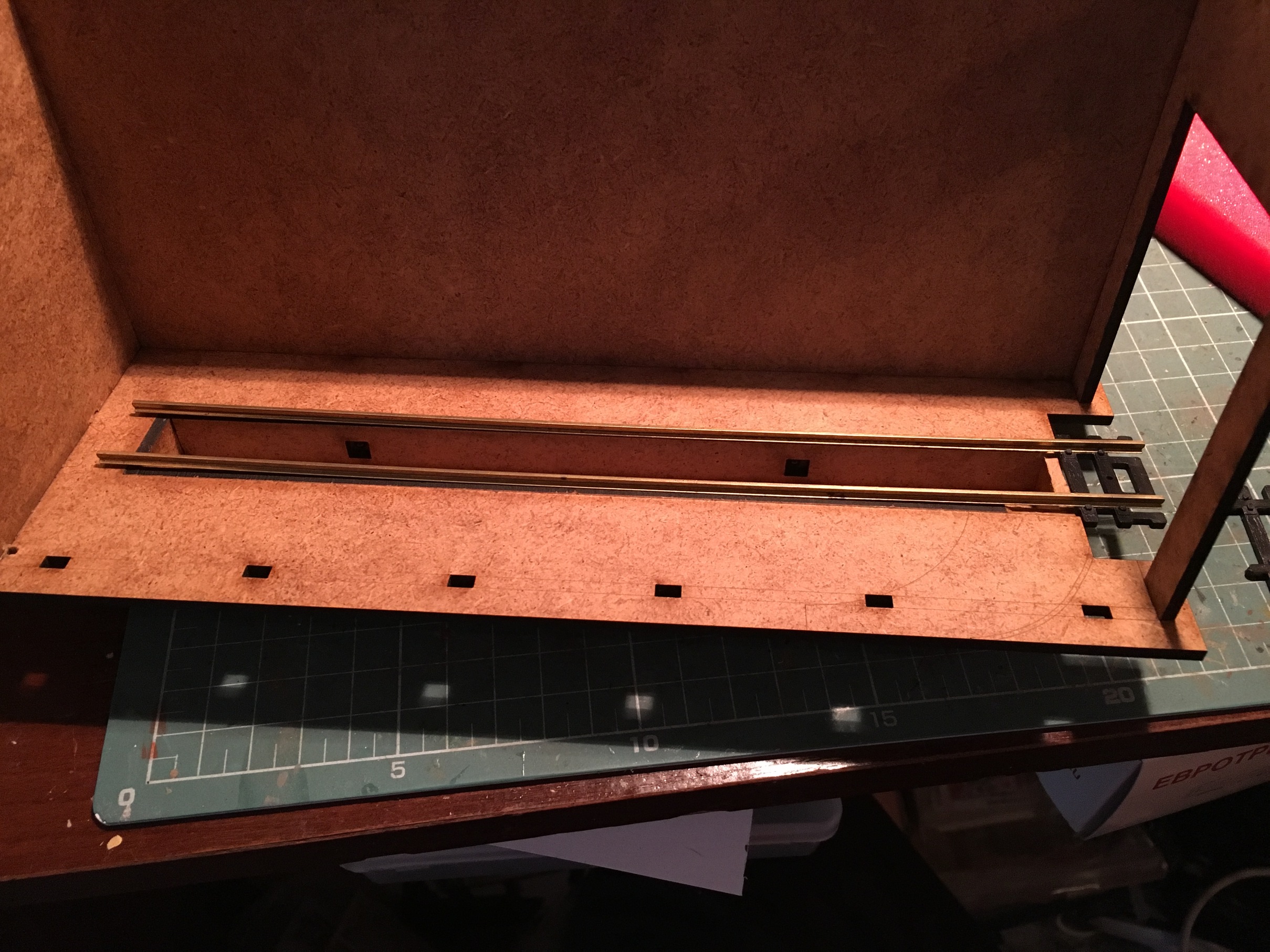

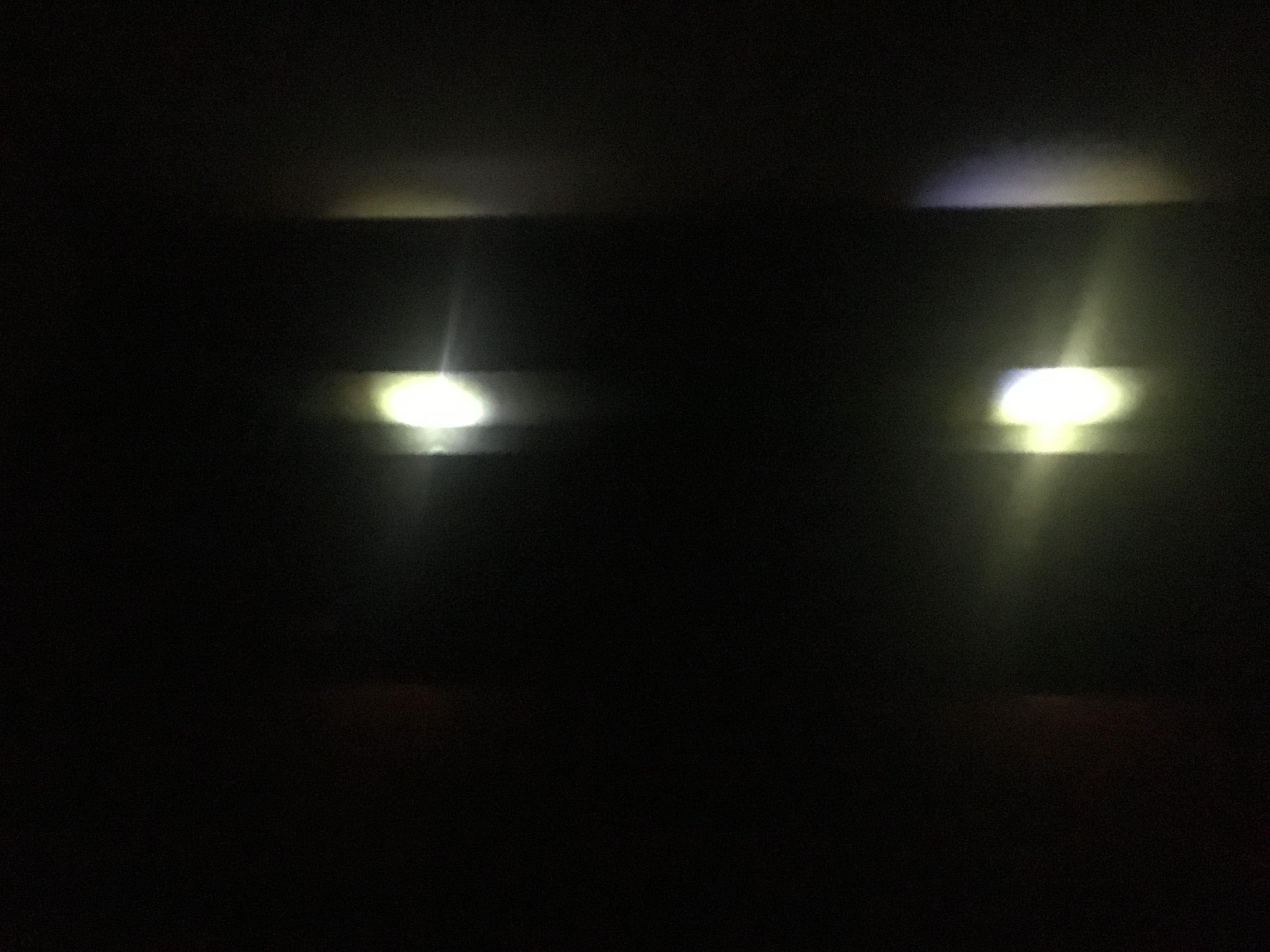

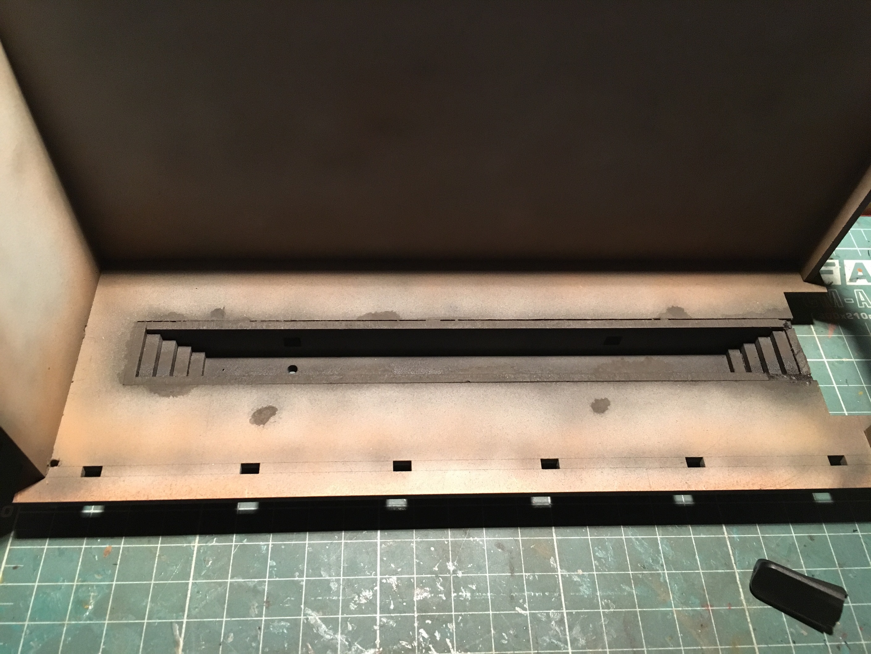

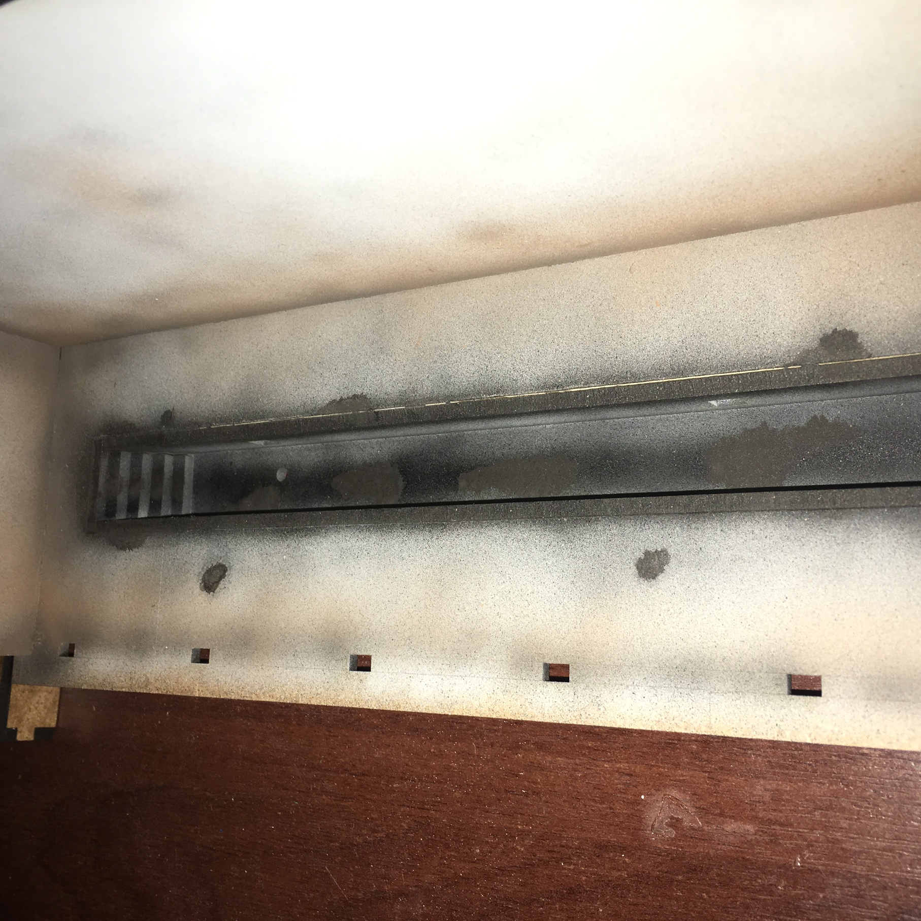

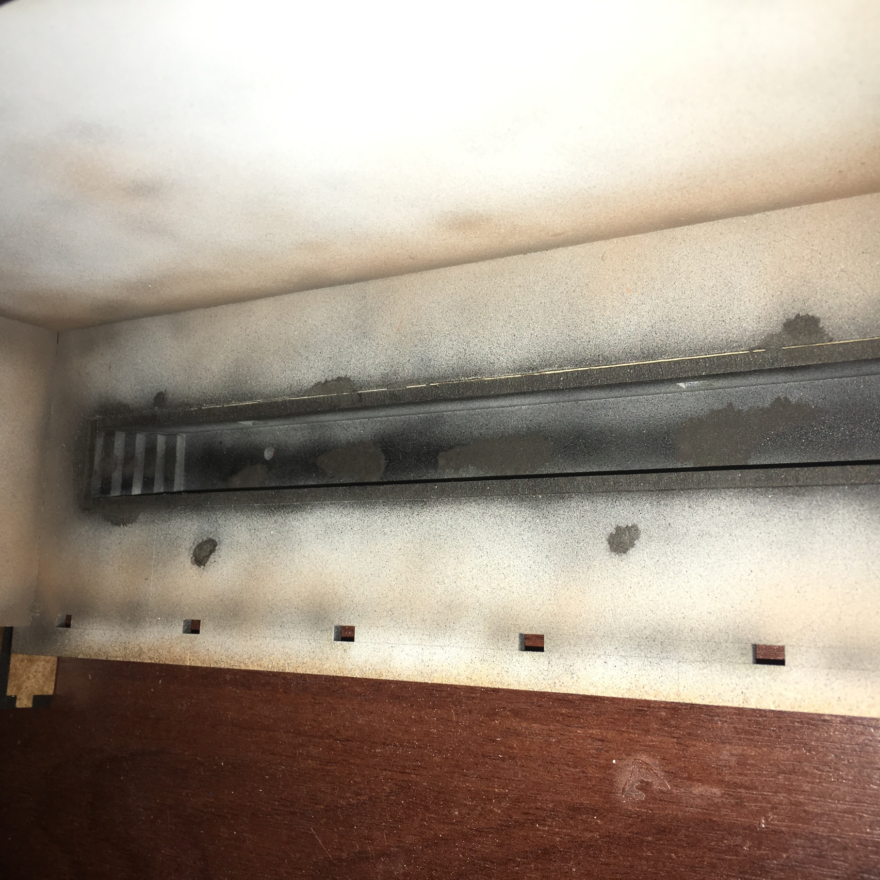

Продолжу по макету. Точнее по депо. На данном этапе, частично Покрашено само стойло, установлена смотровая яма, был заведён временный свет. Проверить. Выявился недочёт. Диоды поставил друг напротив друга, а не в шахматном порядке. Но менять уже не буду. Возьму просто на заметку на будущее. Проработал детализацию ворот стойла. Сделал второй этаж в административной части и рпзделил его на офисную и складскую части. Начал стеклить окна. Пока вроде как всё. Ниже фотографии процесса.
Яма. Не осталось почему-то фото, с тестов освещения.
Покрасил помещение стойла. Ещё нужно будет пигментами и смывками пробежаться. Соврал выше. Нашлись фотографии с тестом освещения ямы. Прилагаю ниже.

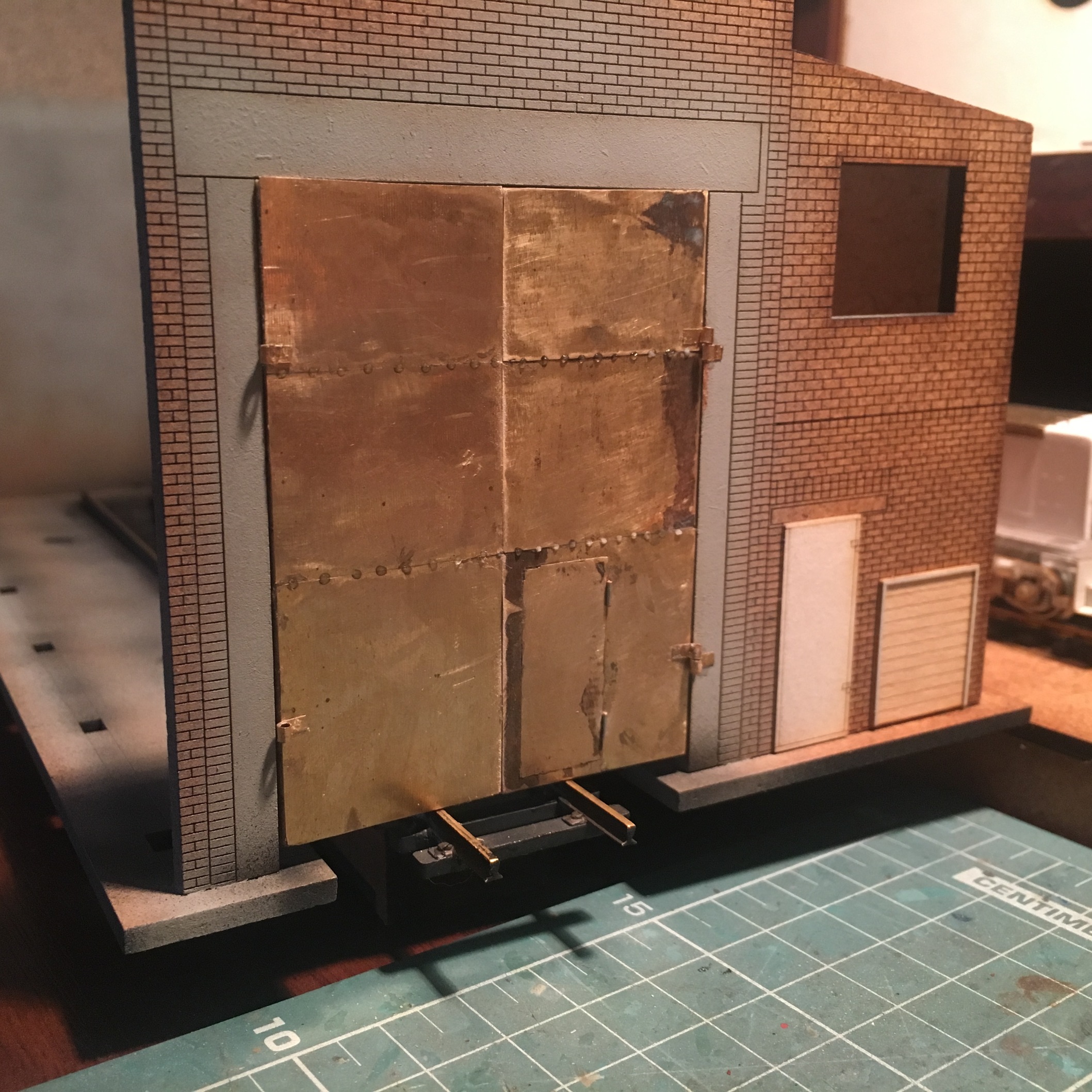

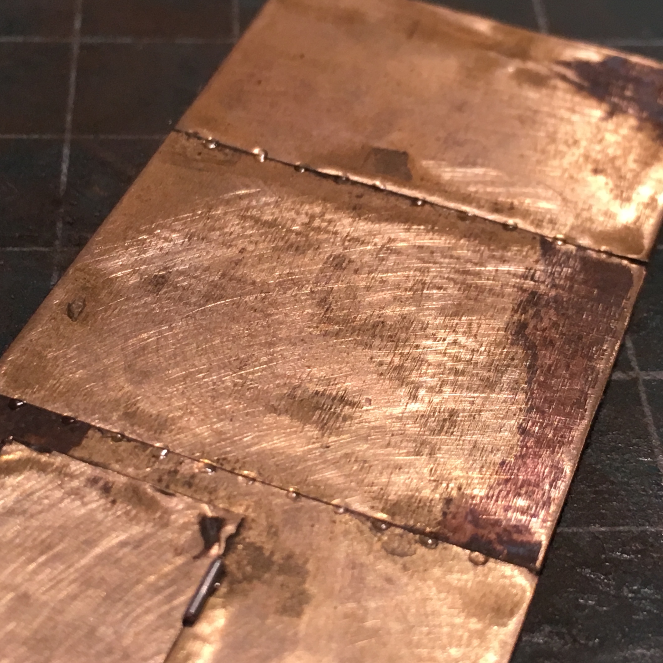

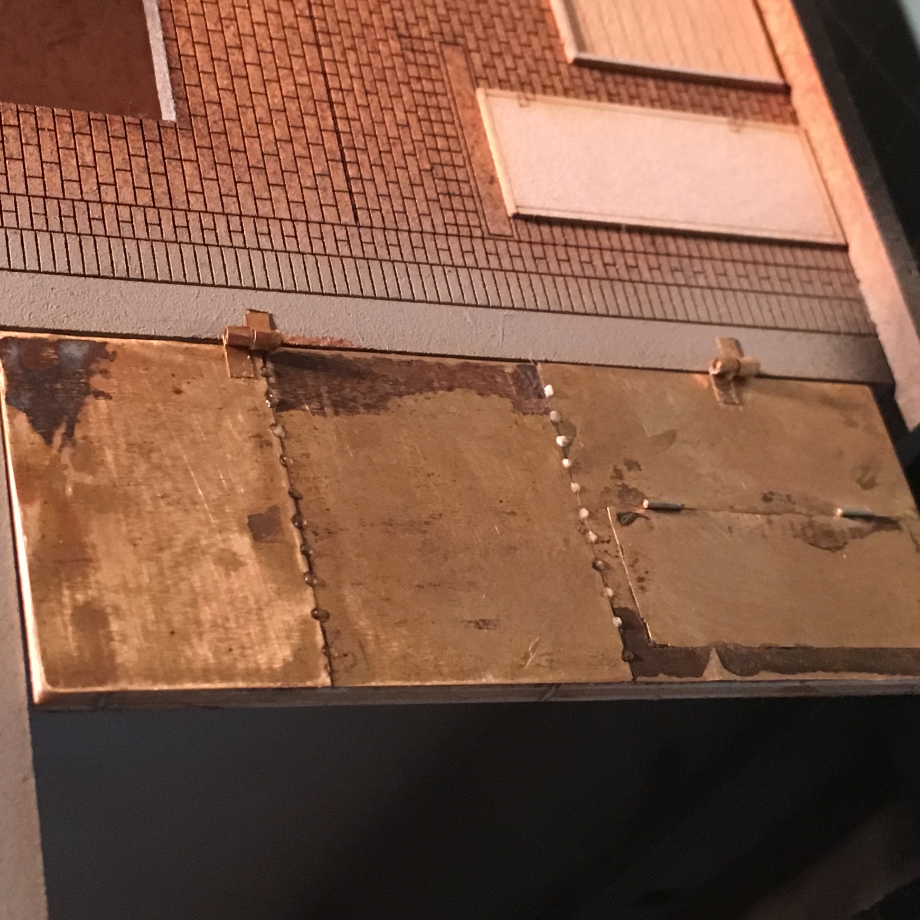

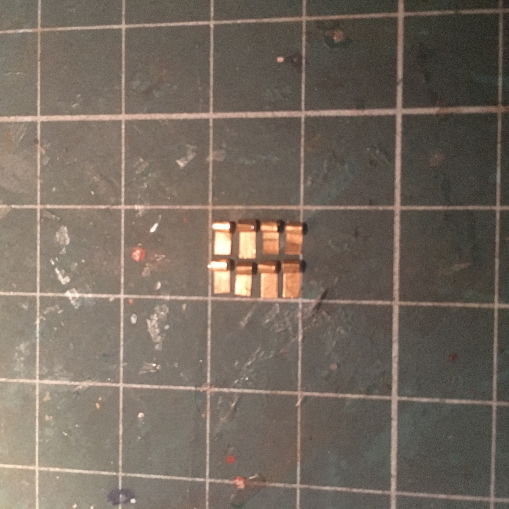

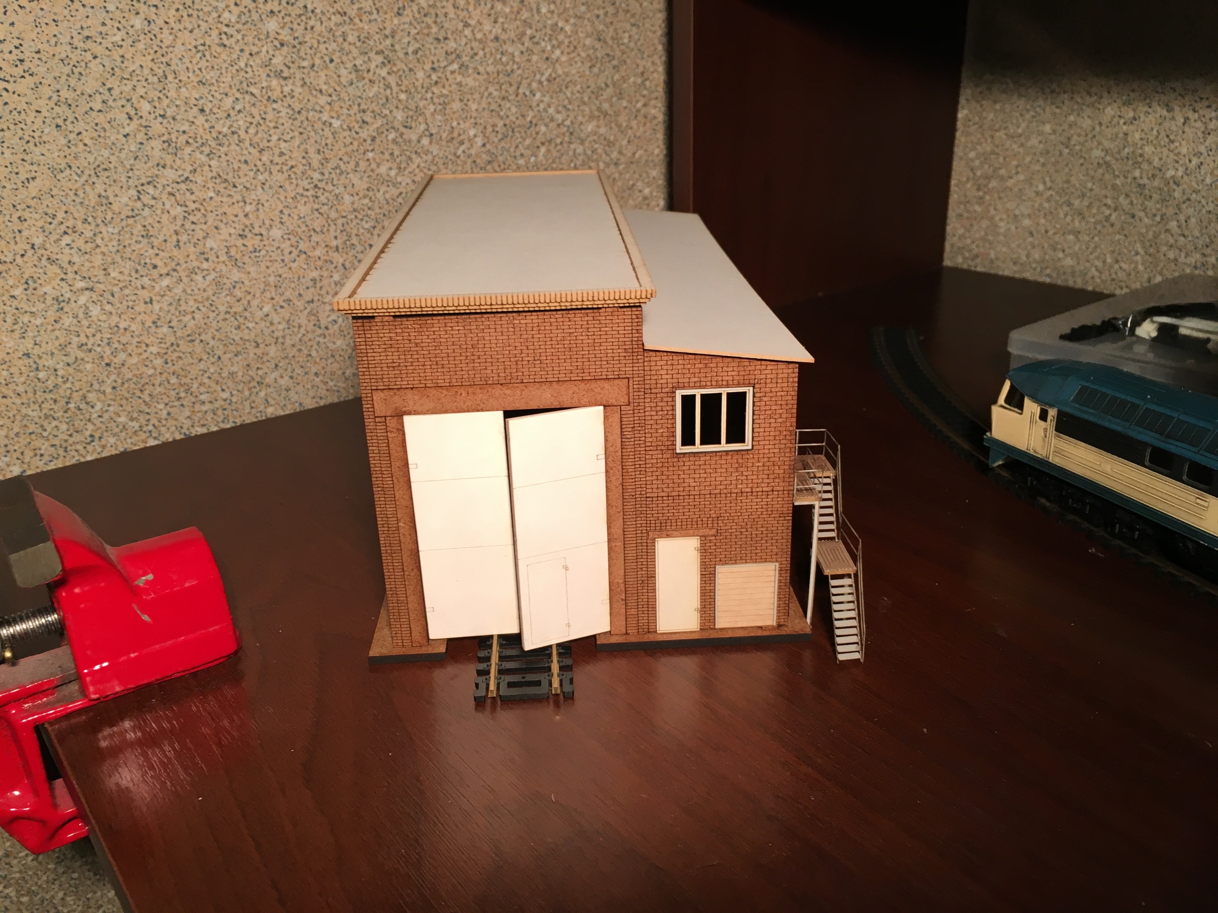

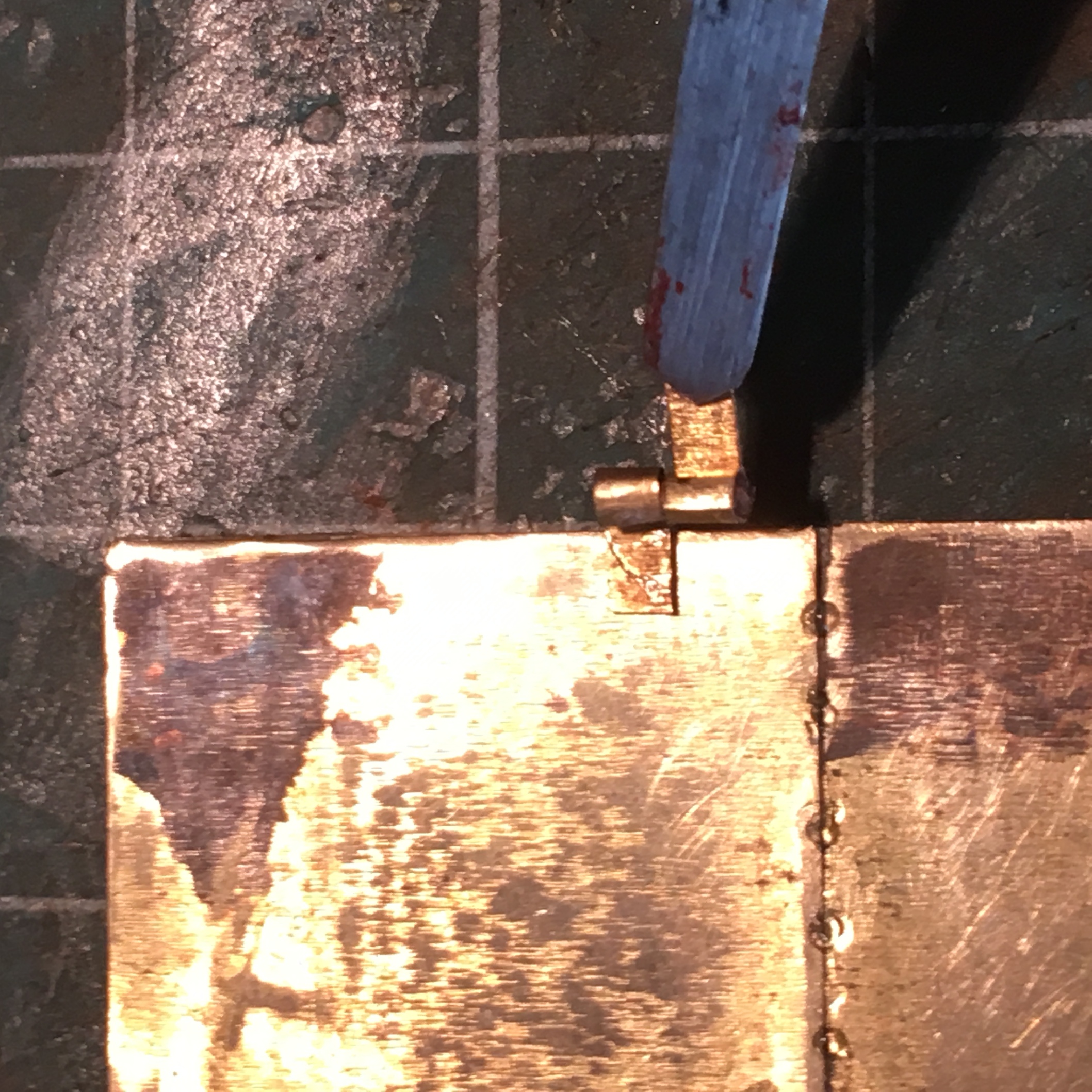

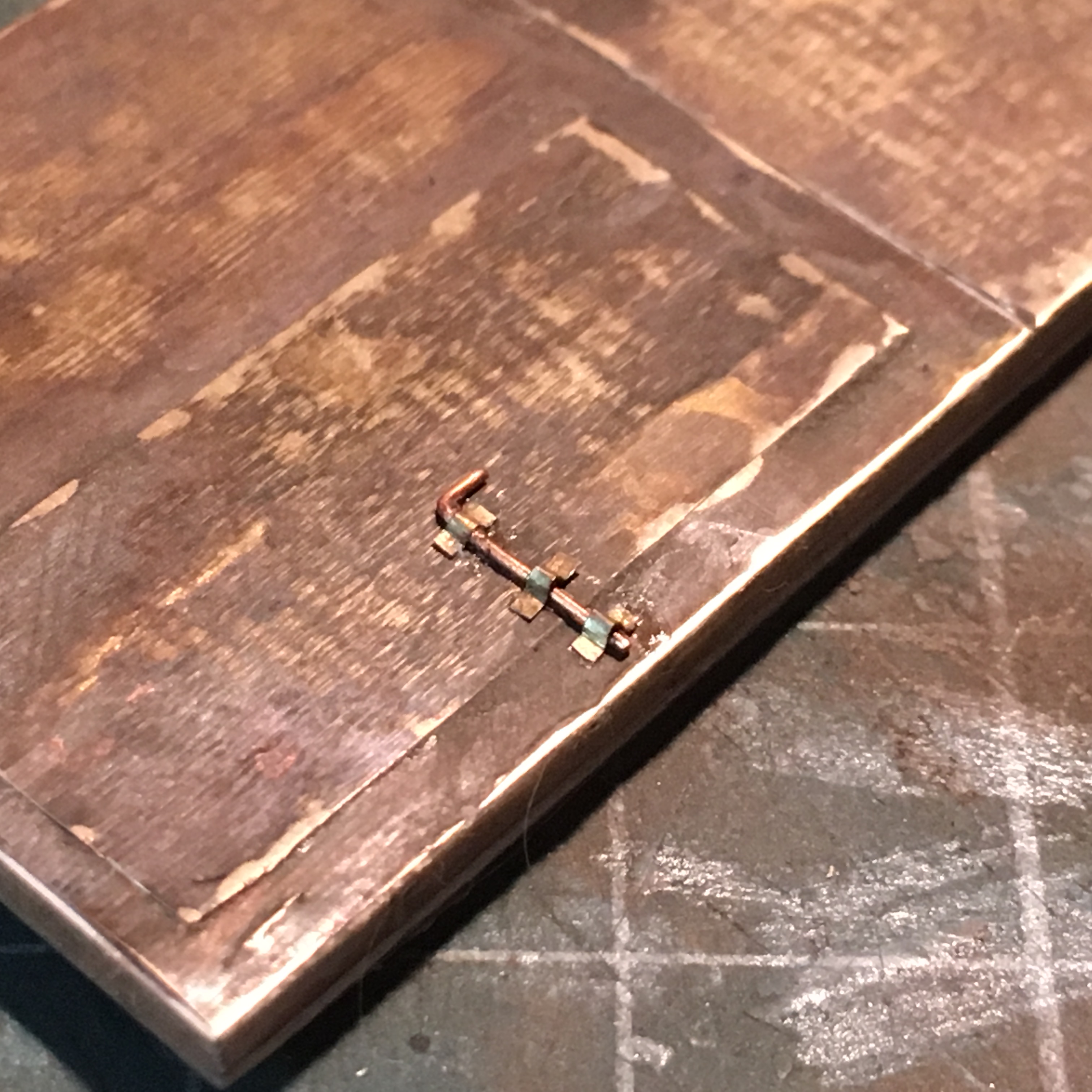

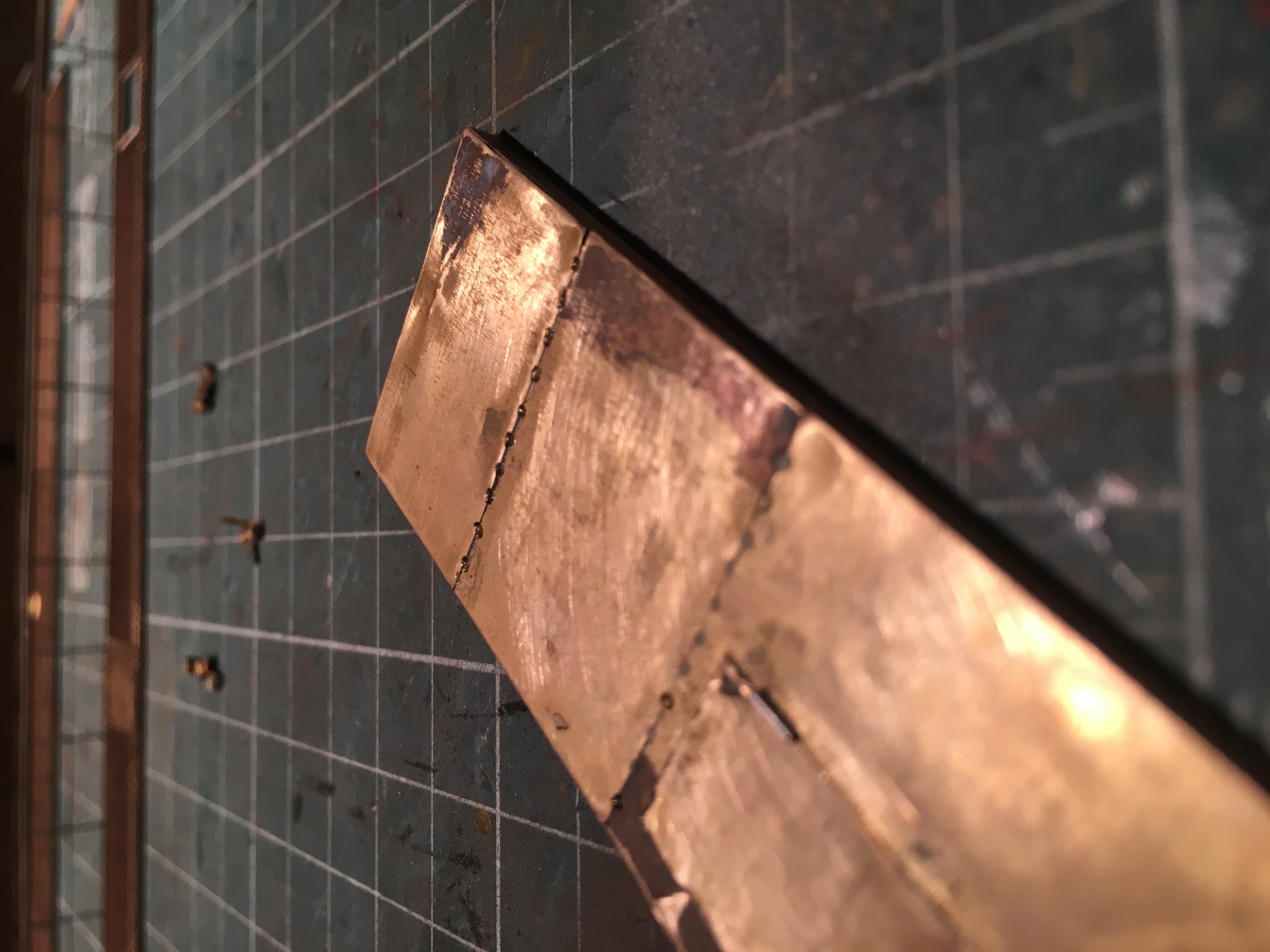

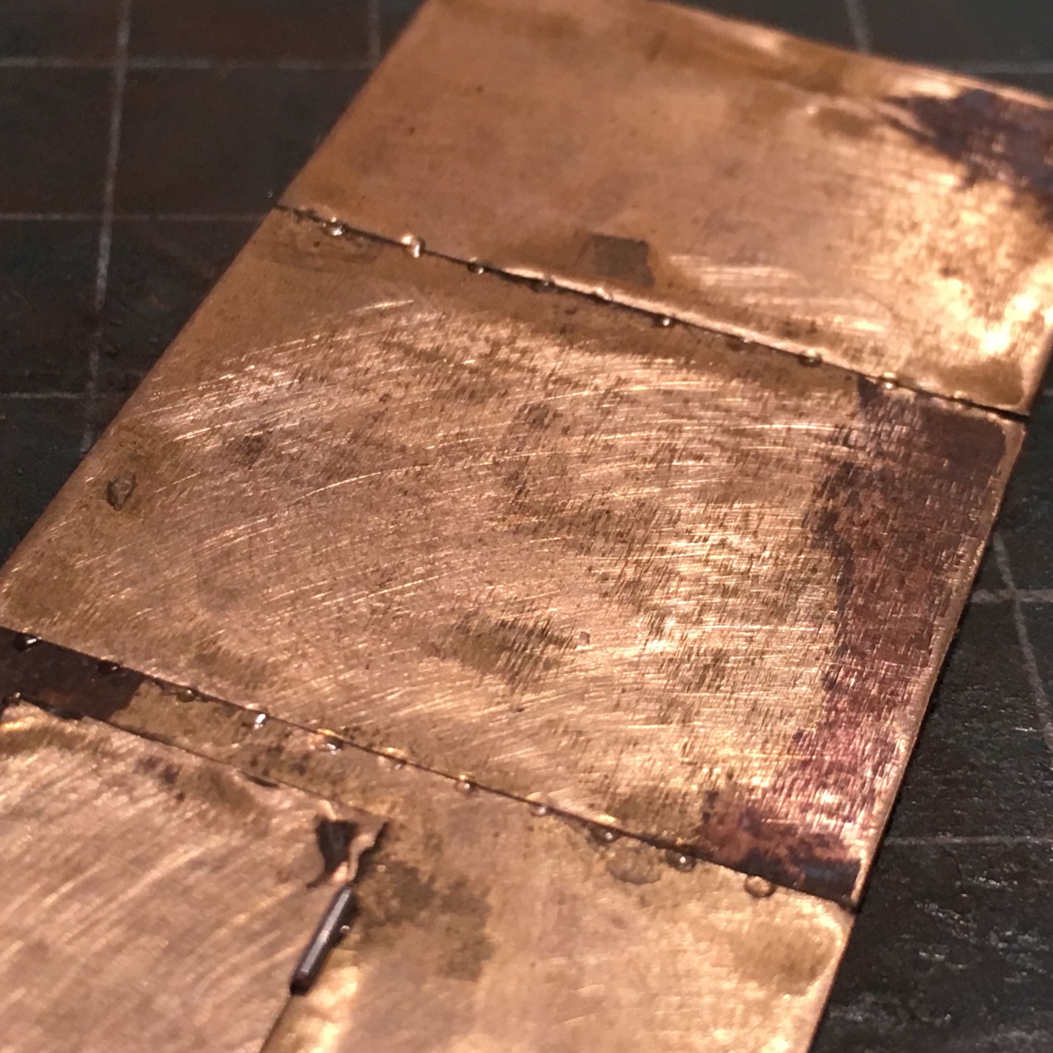

Далее занялся воротами. Обшил латунью, сделал засов на двери входные с внутренней стороны. Сделал петли ворот рабочими. Автоматику дверей не планирую делать, но мне показалось, что подвижные створки, это занятно.

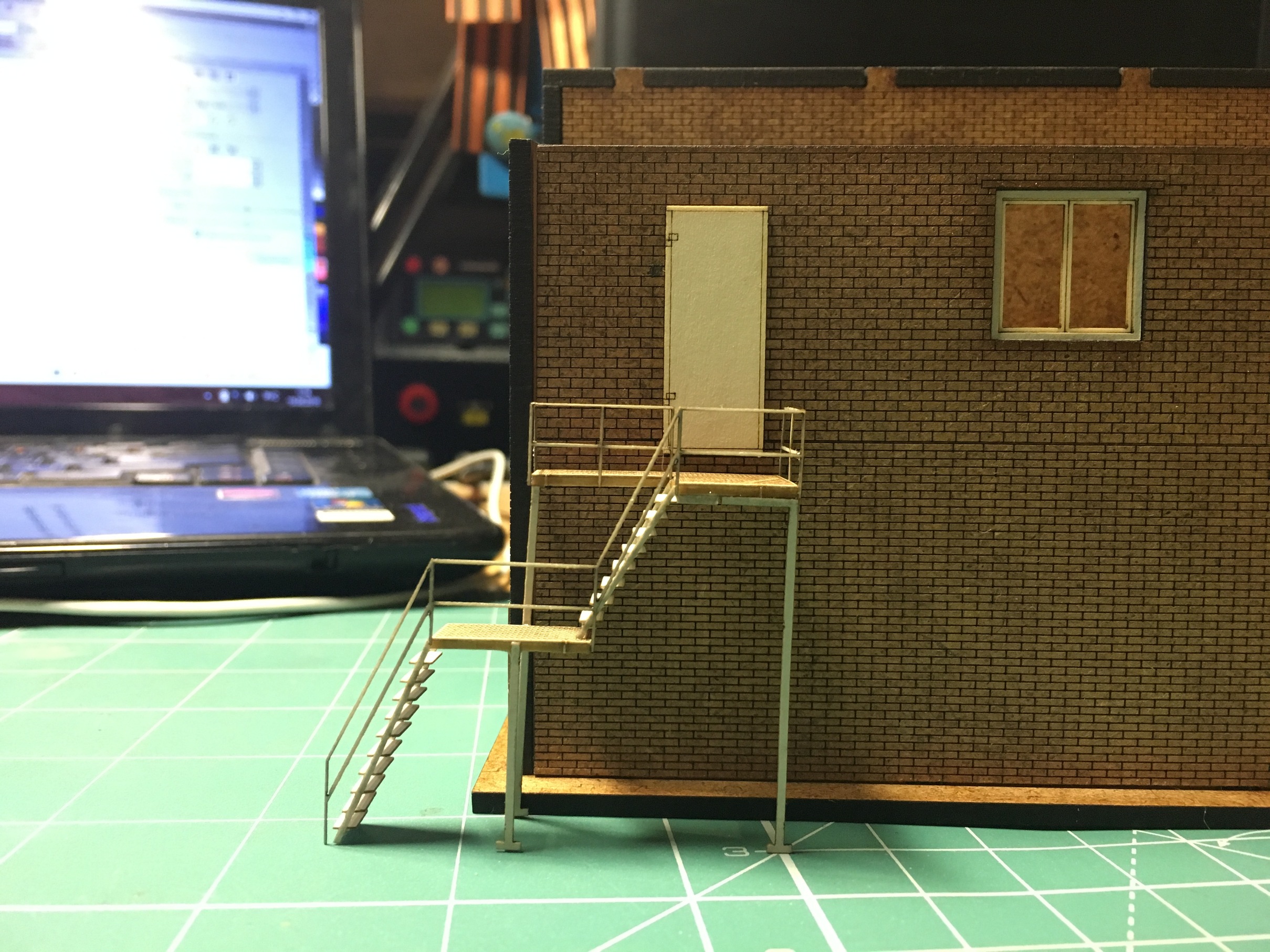

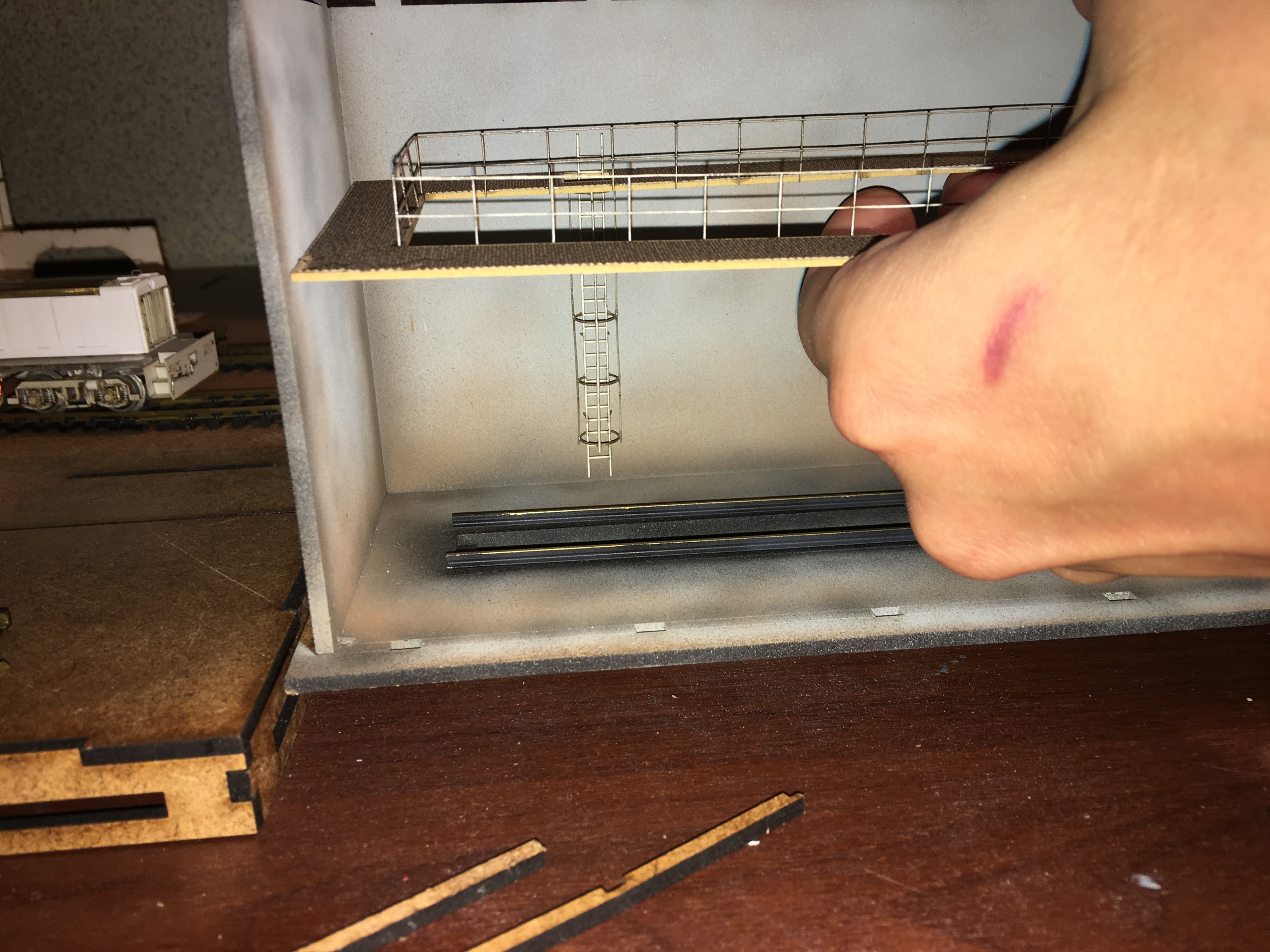

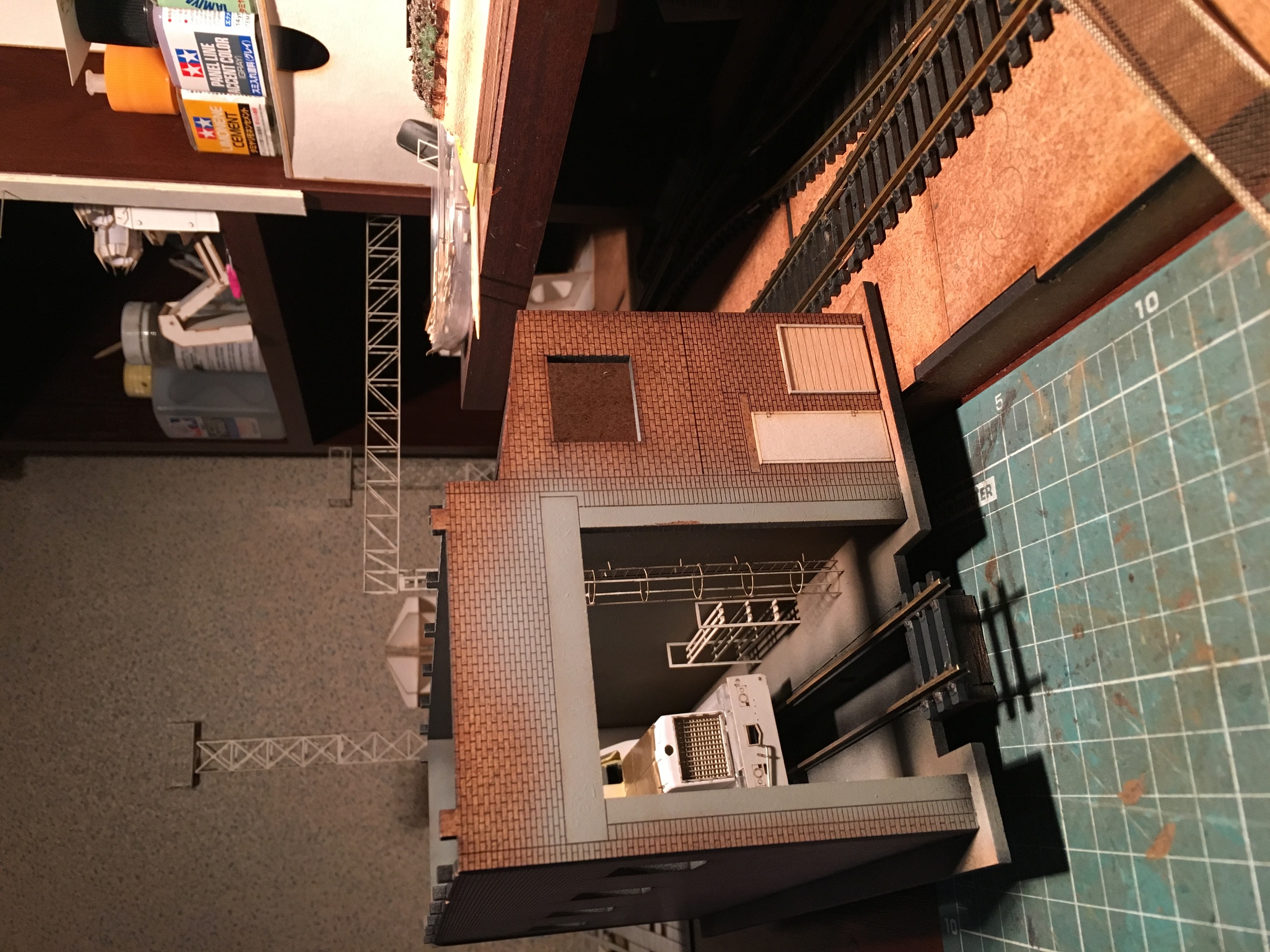

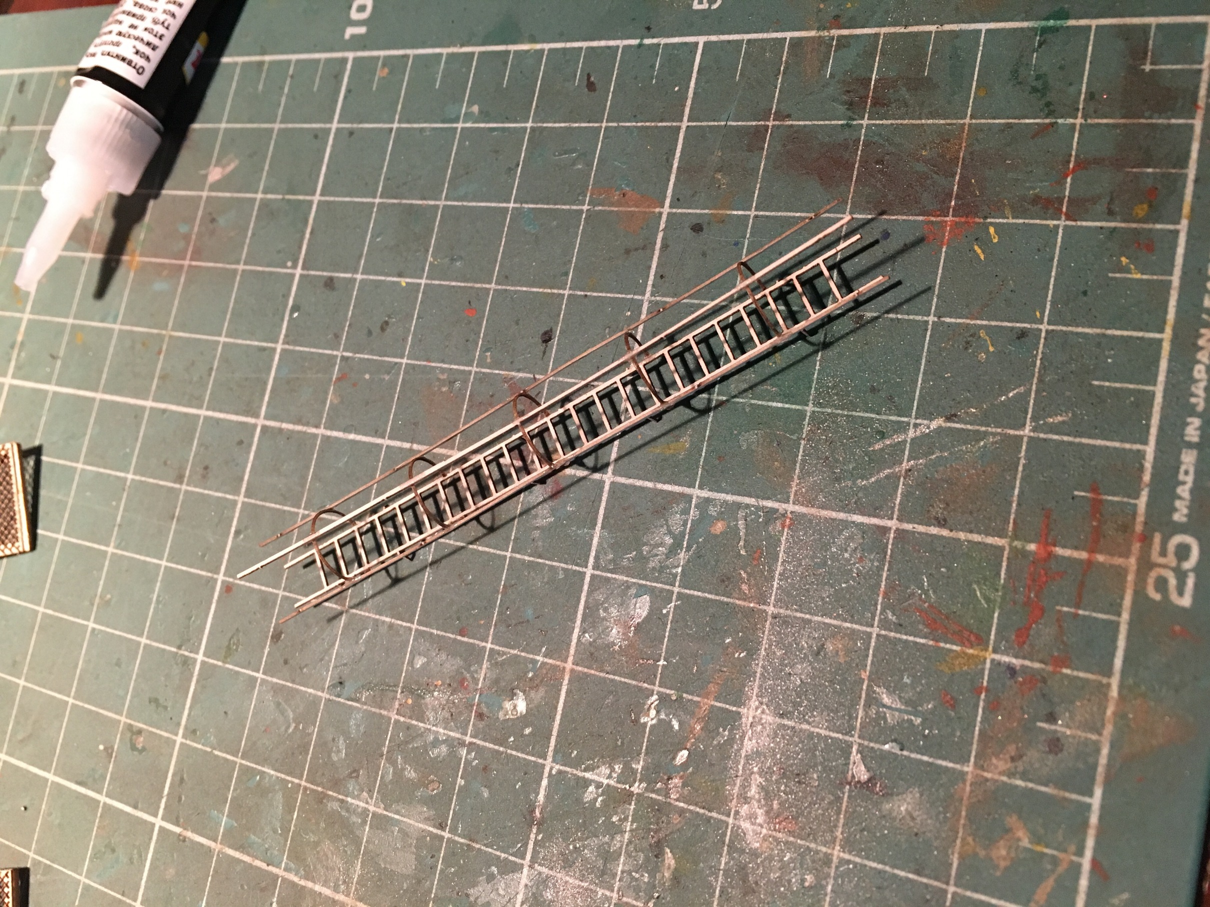

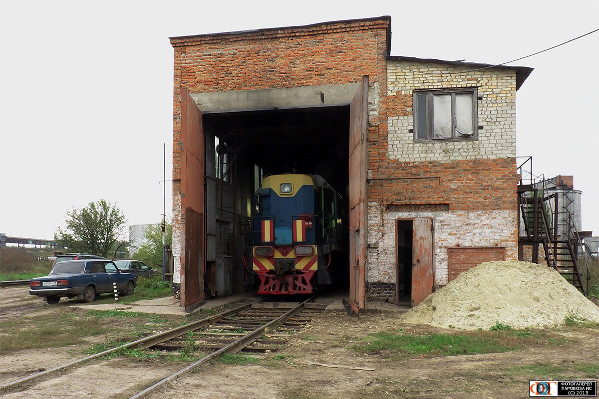

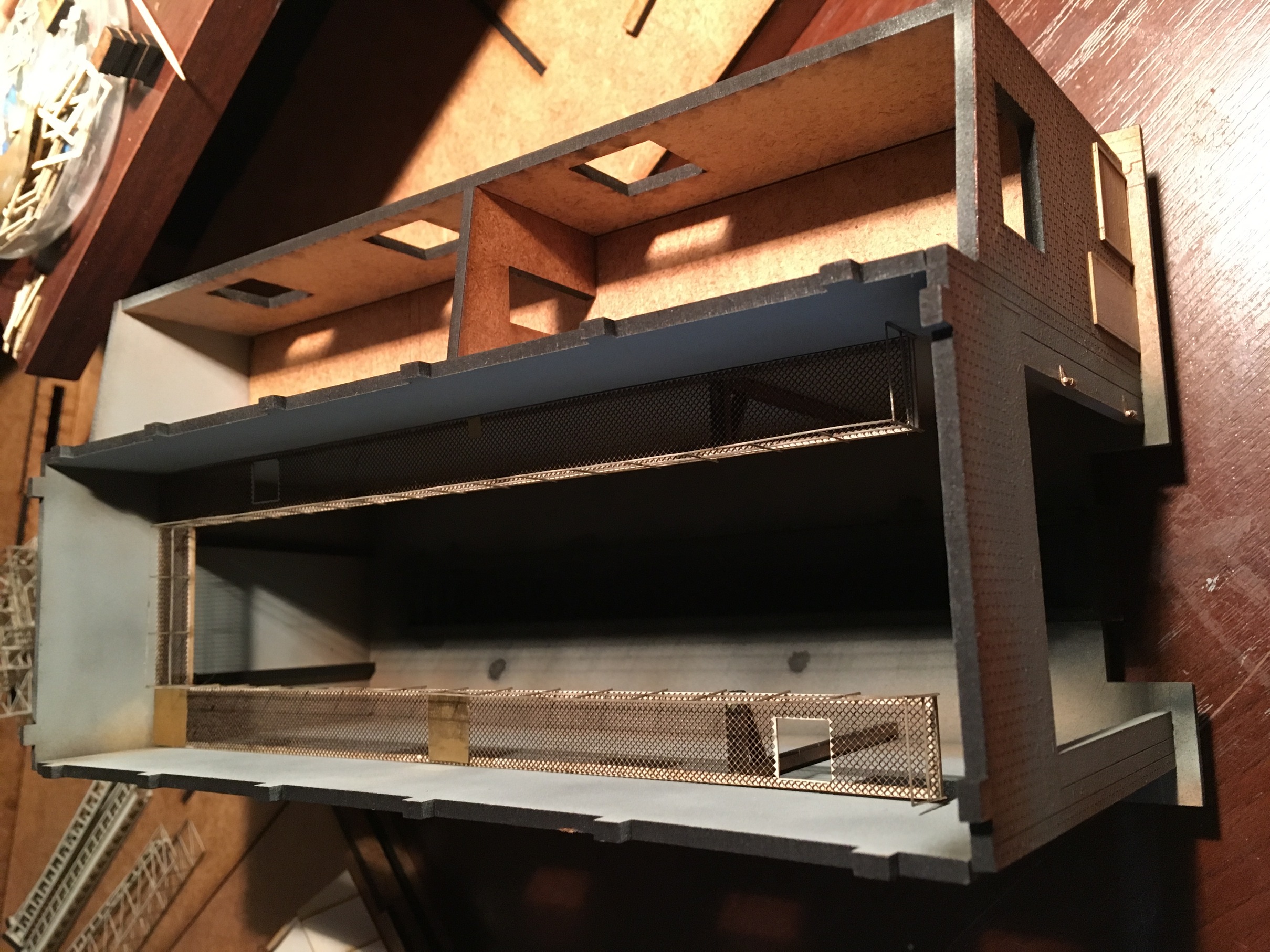

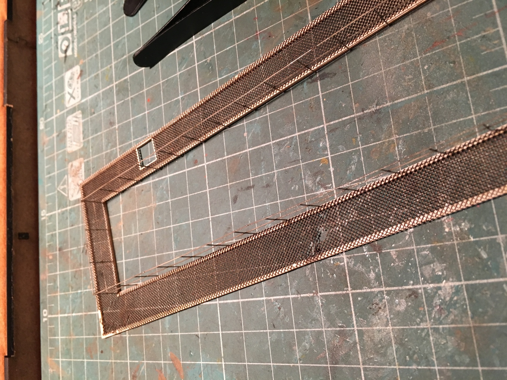

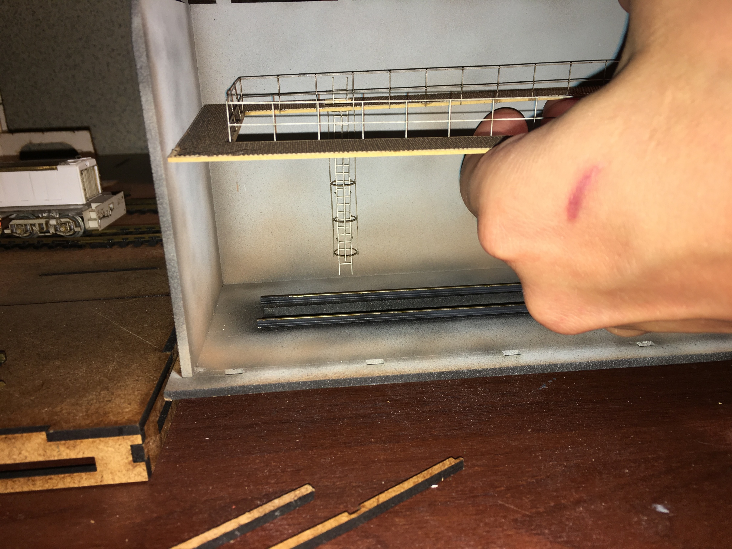

В яму добавил лестницы с обеих сторон. Затем принялся за балкон по кругу, вдоль стен стойла. Предусмотрел две лестницы. На фото оригинала та, что у воро, видна. А вот та, что в глубине, это уже полет моей фантазии. Как и форма самого балкона. Не думаю, что он таким был внутри. При резке, поставил не те настройки и местами пережгло сетку настила. Чтоб не выбрасывать, закрыл кусочками латуни. Ну ведь бывает же, что появляются дыры и их латают. Сделал опоры балкона вдоль стен. И ради пробы, собрал один стелаж. Всё на фото ниже.
Как уже писал выше, ещё будут пигменты и смывки. Потому так выделяются масляные пятна. Ну и напоследок, немного работ по административной части. Сделал внутри второй этаж и разделил на офис и склад.
По депо, больше не проводились работы. Кое-что хочу прикупить внутрь. Если сделка получится, поделюсь радостью. Ну и постараюсь почаще освежать тему.

Ого сколько я пропустил! хорошая работа, есть чему поучится. По поводу пережгло, такие моменты добавляют особую реалистичность, немного ржавчинки и будет супер.

Да это не ворота совсем, Это ювелирное украшение.Nef писав: Далее занялся воротами. Обшил латунью, сделал засов на двери входные с внутренней стороны. Сделал петли ворот рабочими. Автоматику дверей не планирую делать, но мне показалось, что подвижные створки, это занятно.

Ворота классные! Даже жалко красить, но придётся...
А простейший механический автомат для ворот можно сообразить. Конструктивно там, образно говоря, две палки и верёвка.
Сейчас нет под рукой нужного рисунка с кинематикой этого дела, но НАШ народ наверняка знает о чём речь и кто-то подкинет эту схемку с пружинкой, тягой и рычагом.

Если схемка будет, можно и над рабочими воротами подумать. На пульте не зря кнопки запасные

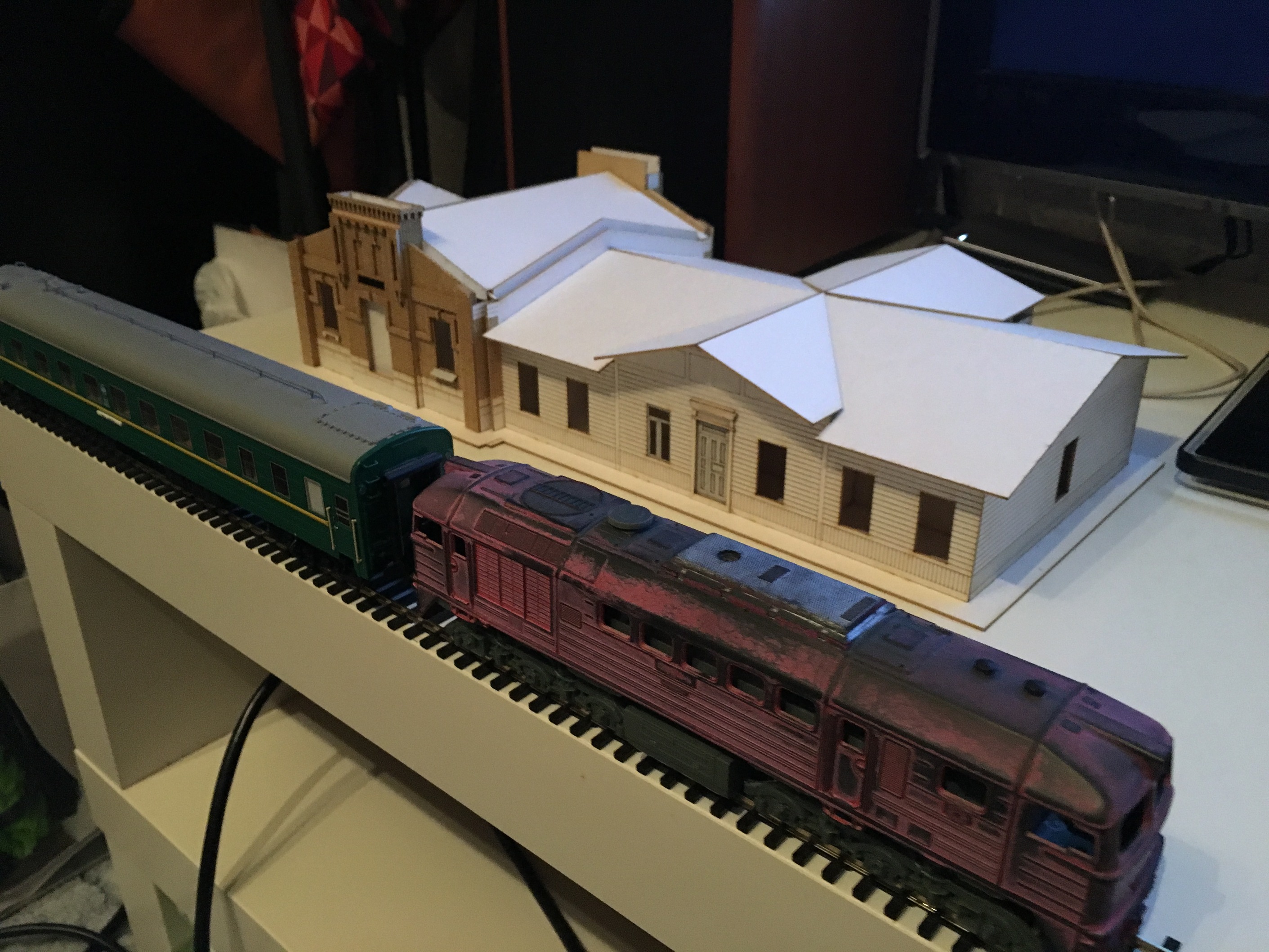

ниже, делюсь текущим заказом. Полностью моя разработка с нуля и резка. Вокзал на станции Суходрев. Практически завершил. Эти фото, примерно с середины готовности.

а ворота можно 2 шестеренки снизу и к моторчику. либо можно 2 колёсика с резинкой. резинку надо только перекрутить в восьмерку. думаю вы меня поняли

А зачем такие сложности по механизации ворот?Почему не сделать просто как
Фаллер делал для депо?Локомотив вьезжает в стойло,собой нажимает упорный тупик,
от него две тяги к воротам и ворота закрыл.Соответственно лок выезжает из депо-
освобождает упорную планку,пружина толкает тяги и ворота сами открылись.
(картинки нет времени гуглить,но думаю суть ясна).
