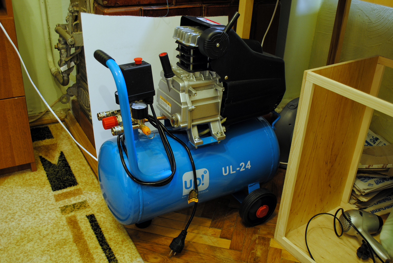

Був вільний вечір - потренувався з аером
А от саме диринчало. Жужить не критично, на днях пів дванадцятої ночі жужав і сусіди не кіпішували :D

Капец какой компрессор здоровый. :shock: Но при таком рессивере он дырынчит то и недолго. :roll:

Stinky писав:Капец какой компрессор здоровый. :shock: Но при таком рессивере он дырынчит то и недолго. :roll:
Это ещё малыш, по сравнению с теми которые в малярке, выглядят куда более монументально. Этот в багажник закинул и куда угодно, только правда годится для аэрографов и маленьких пульверов, это так что бы нормально работали был хороший результат.

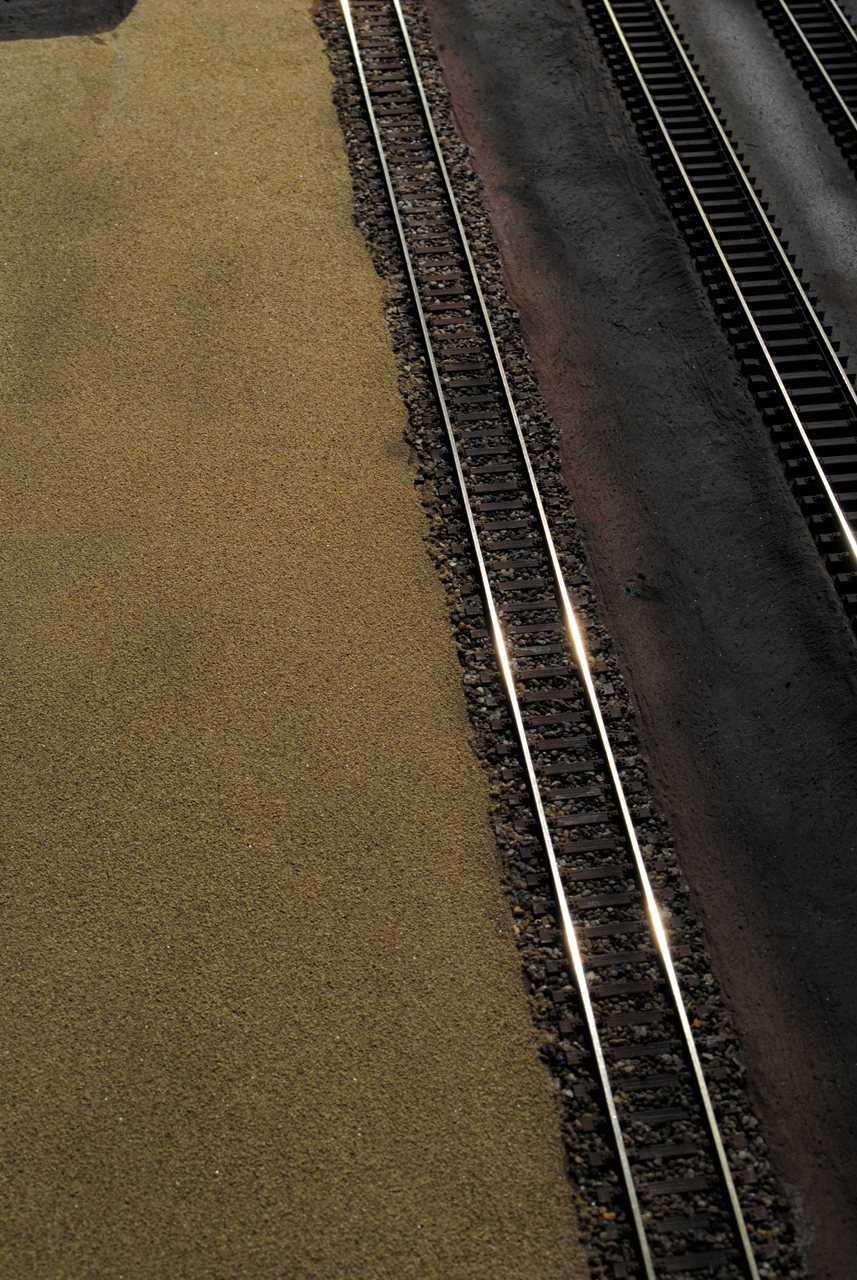

Всі щось пиляють, показують, а я що... Теж дещо покажу :D

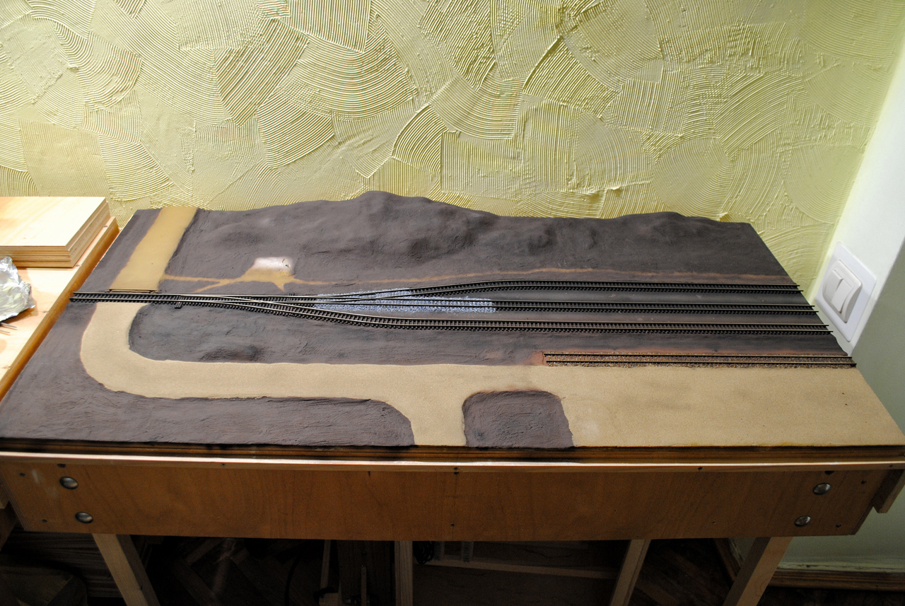

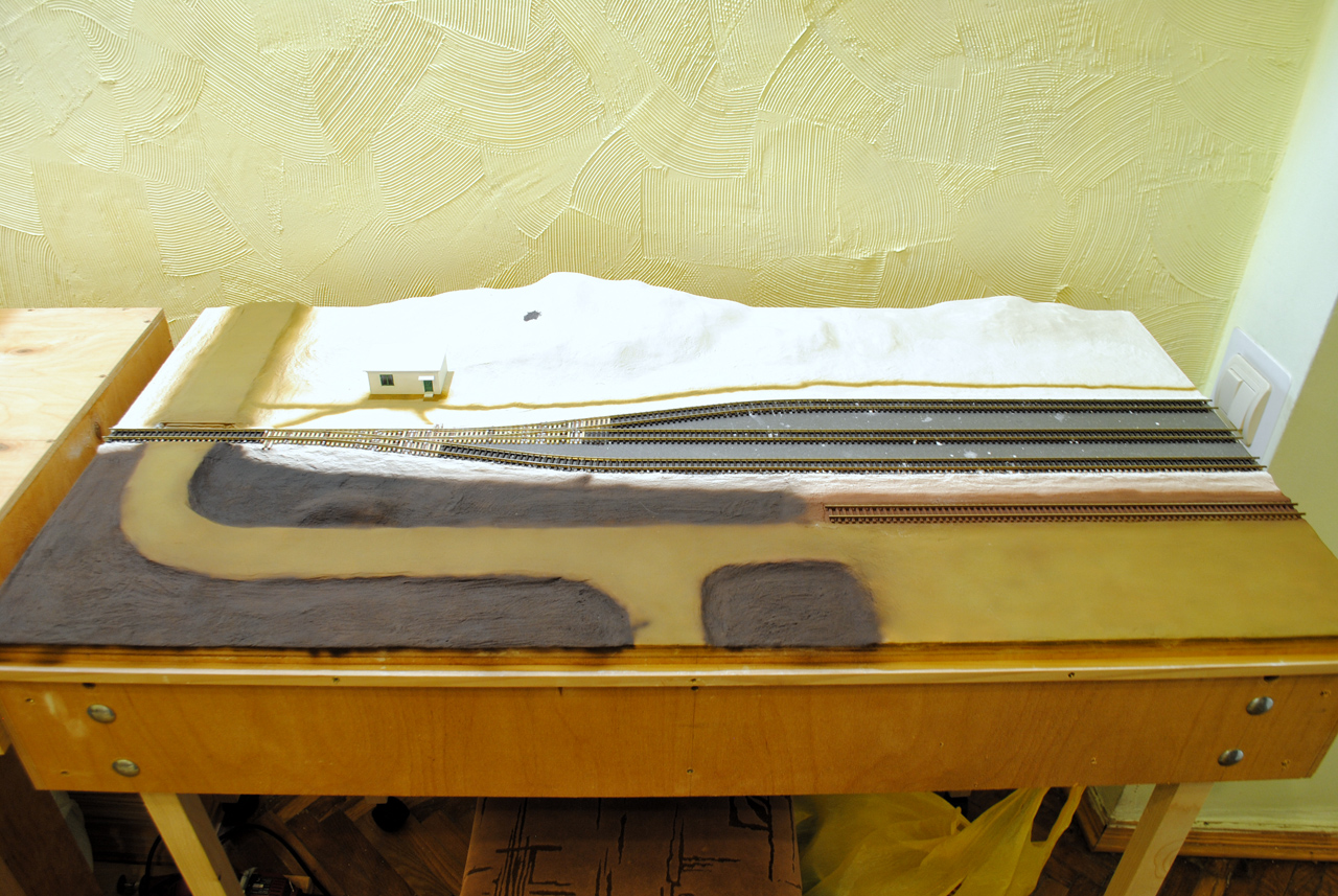

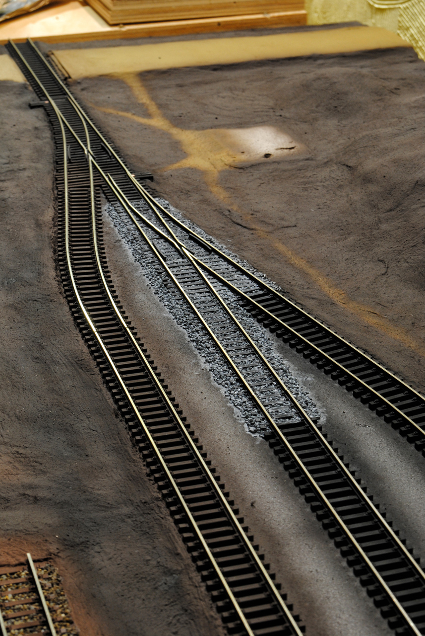

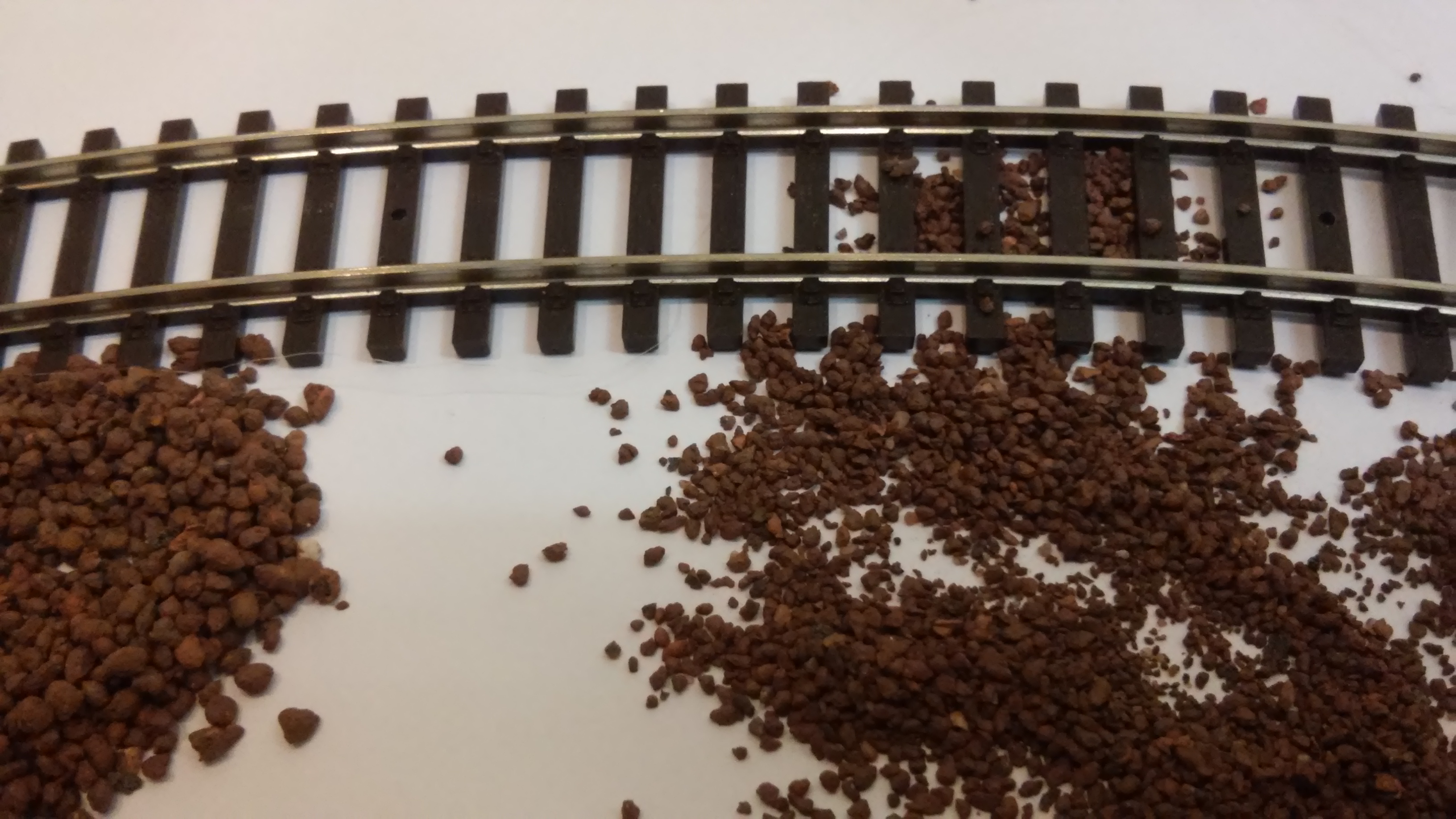

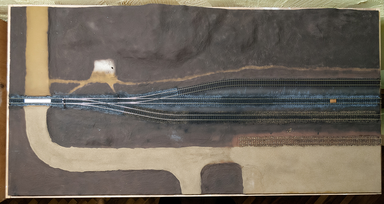

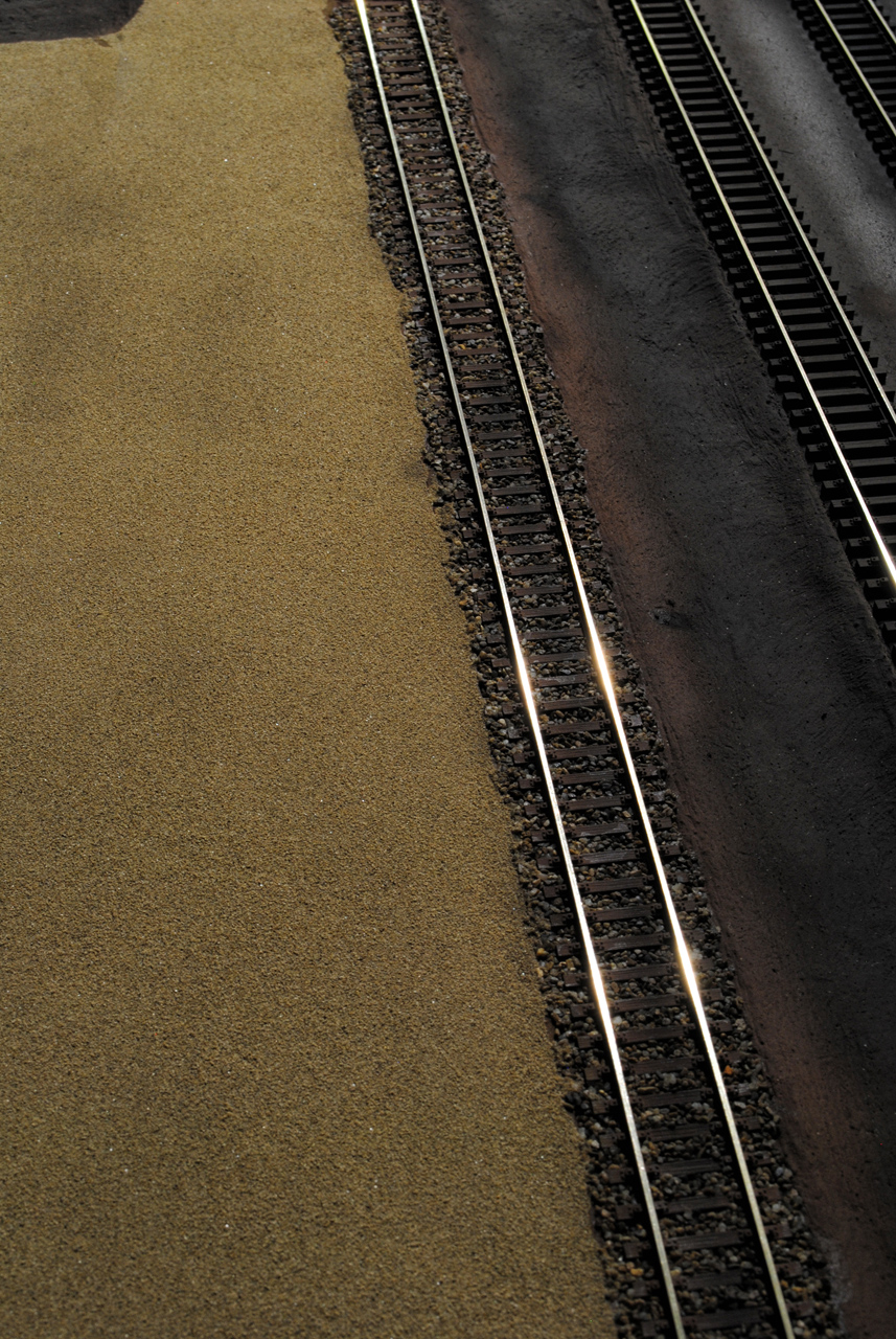

Задув ландшафт в колір грунту, частково посипав дорогу і територію лісокомбінату річковим піском фракції майже пил. Попередньо засипав його в маленьку баночку і зачехлив зверху капронами, спертими в дружини :lol: Далі треба буде експерементувати з тонуванням, тощо. Є декілька ідей, після проби розповім про результат.

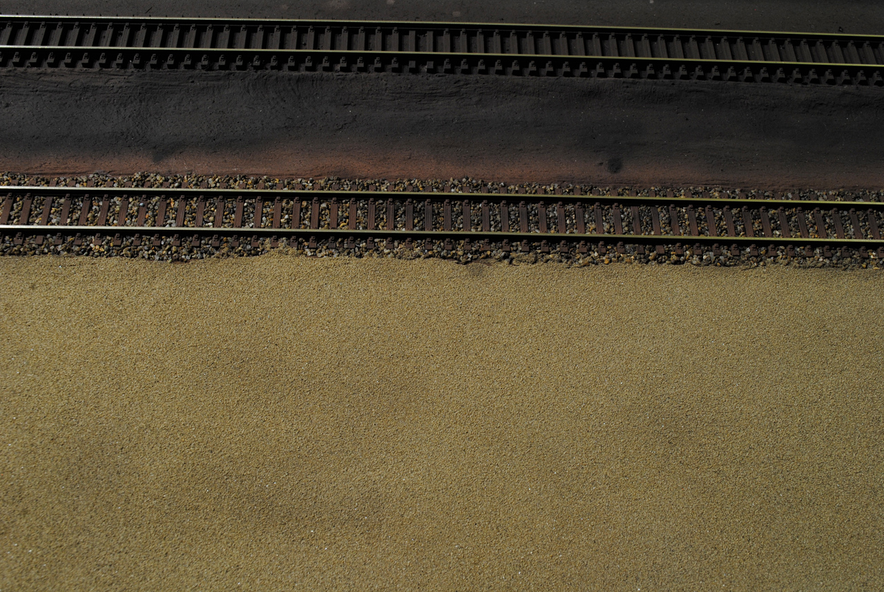

Пофарбував рейки і почав відсипати баласт. Зараз гуру макетів почнуть нападати, що от краще купити фірмові присипки і бла-бла-бла, але не маю я можливості і бажання віддавати гроші за 0,5 л (краще в рідкому стані щось такого об'єму придбати :) ) якогось гравію, якщо живу за 500 м від річки. Ще минулого літа назбирав там піску, при чому всюди в основному дрібний, як пил. А тут надибав доволі грубої фракції. Просіяв його на різні фракції і понєслось. Спочатку спробував на лісокомбінаті звичайним засипати. По легенді там убита, засипана, заросша травою колія. Результат мені сподобався, бо зверху ще буде присипатись, зеленитись так що я задоволений.
Далі взяв той самий пісок і пофарбував звичайними колорами для водоемульсійних фарб в сірий і темно-сірий кольори, висушив в духовці, змішав і почав відсипати головну колію. Оскільки потім це все треба ще замазутити то такий варіант для мене піде з головою. Поки що сохне, на днях досиплю і спробую затонувати.

wildTarik писав: Зараз гуру макетів почнуть нападати, що от краще купити фірмові присипки і бла-бла-бла...
Не почнуть. Майже всi гуру сиплють що завгодно, окрiм фiрмового баласту...
Тарас, отличный балласт!Зображення
Я не гуру хотя бы потому, что строю свой первый макет. Фирменный балласт тоже покупать не буду... ;)
Re: Модульна станція Wild Tarik`a
Тарас все гуд!
Дорога добре вийшла. Я також використовую подібні "аксесуари". В основному це звичайний пісок ;) а ще бомбезно на мій погляд для цього, так це.......пил після циклювання підлоги :roll: ....так так камради, я його використовував. Прекрасна річ для грунтових доріг і стежок.
Баласт також добре підібрав, як для ТТ масштабу вважаю супер. Особливо по кольору добре вийшло в тупіку.
Останній раз мені повезло в зоомагазині купити з хорошим відтінко. Можна майже не фарбувати :P Попередньо його звичайно просіюю....

Паддерживаю камрадов по цеху.Тоже никогда фирмовый гравий не использовал. 8-)
На ваших фото больше всего понравился неокрашенный вариант. :roll:
нормально выходит. главное размер. если смотрели мою тему, то тоже ен покупал фирменный, так как 15 евро за полкило отдавать что-то жеба душит. потому использовал природный. хоть и приходится самому молотить

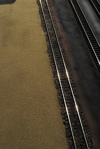

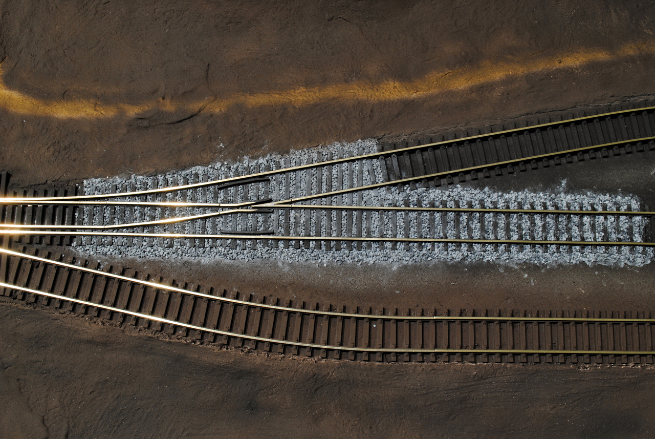

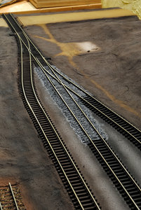

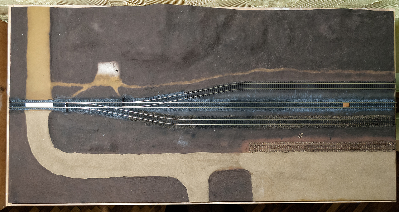

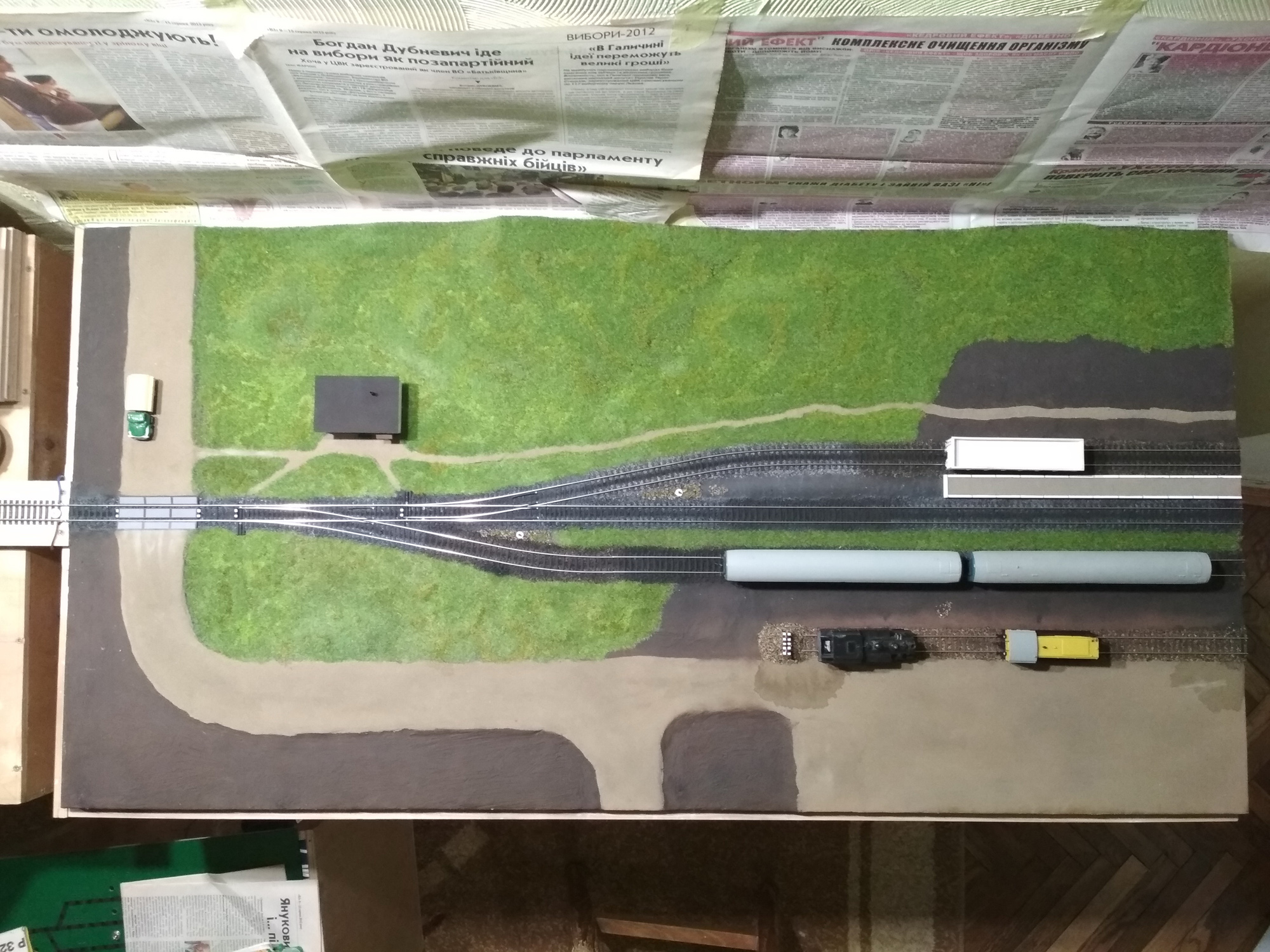

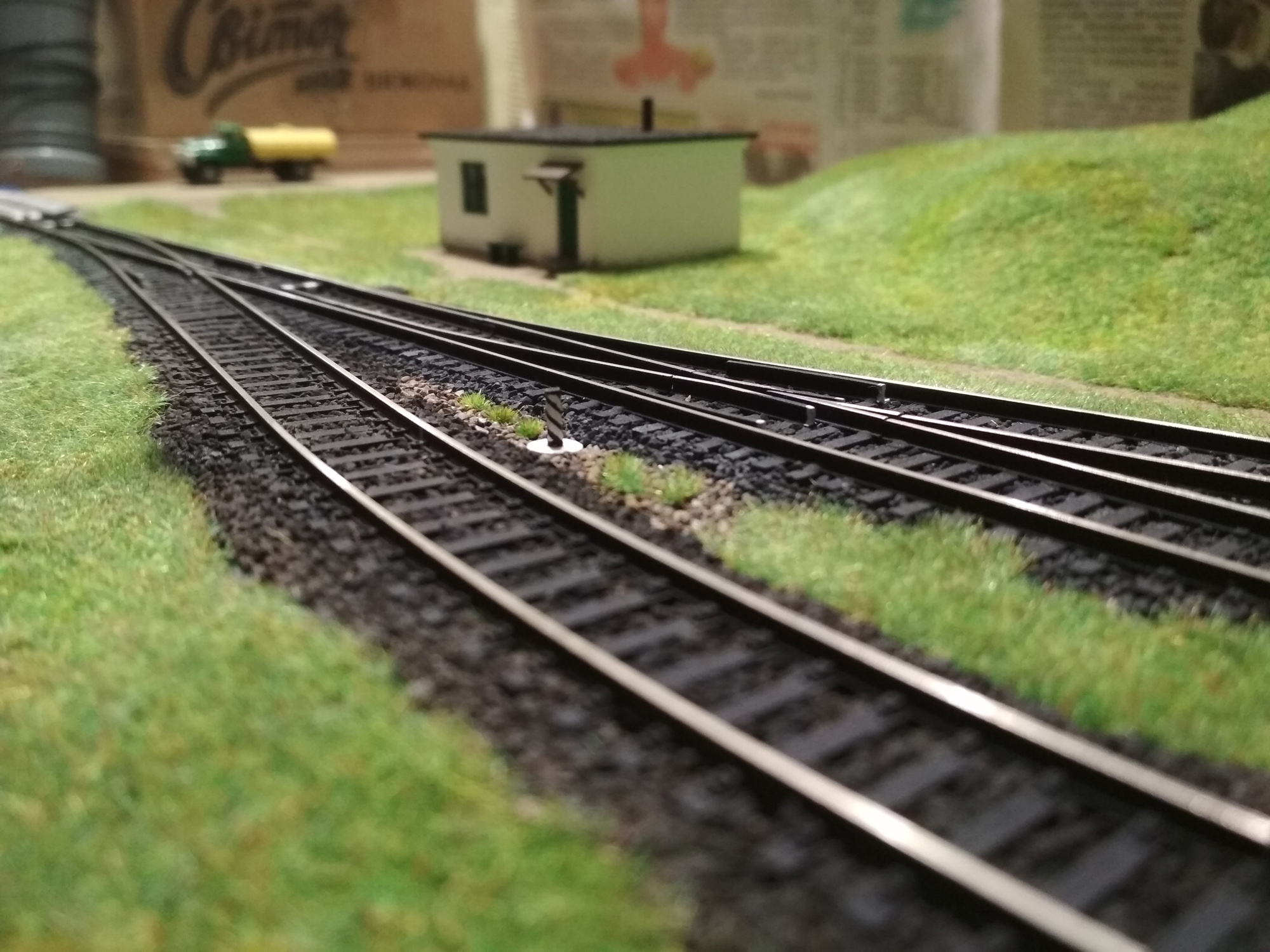

Всім привіт. Потроху просуваюсь. Як то кажуть "очі бояться, а руки роблять". Відсипав майже все, загадив, щоб прикинути як воно буде. На мою думку непогано. Ще травичка розбавить однотонність. Біля вихідних замазутив інтенсивніше, бо локомотиви довше простоюють під сигналами. Тільки от думаю може ще чорним глянцевим додати мазутних плям, а?

Гарно йдемо!
Повідомлень: 3238
Has thanked: 1278 times
Аккуратные такие дорожки 8-)
Красиво! И активно используемые пути отображены отлично! Мне очень нравится

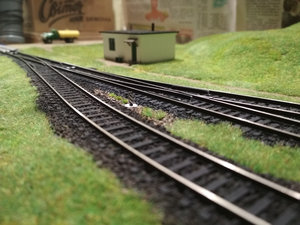

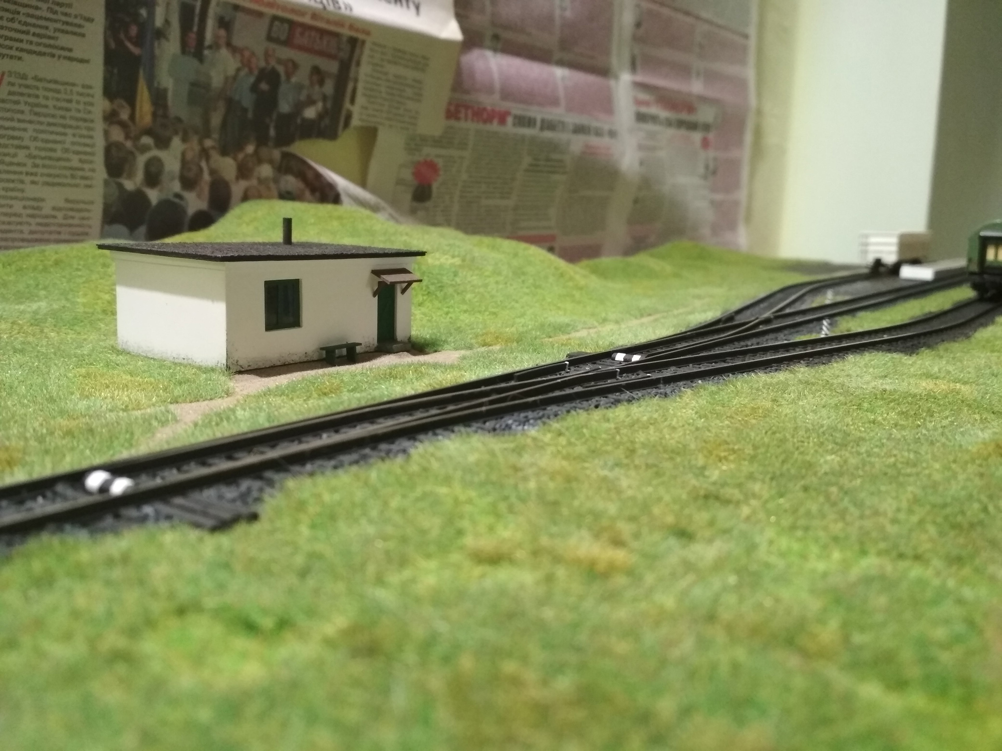

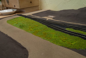

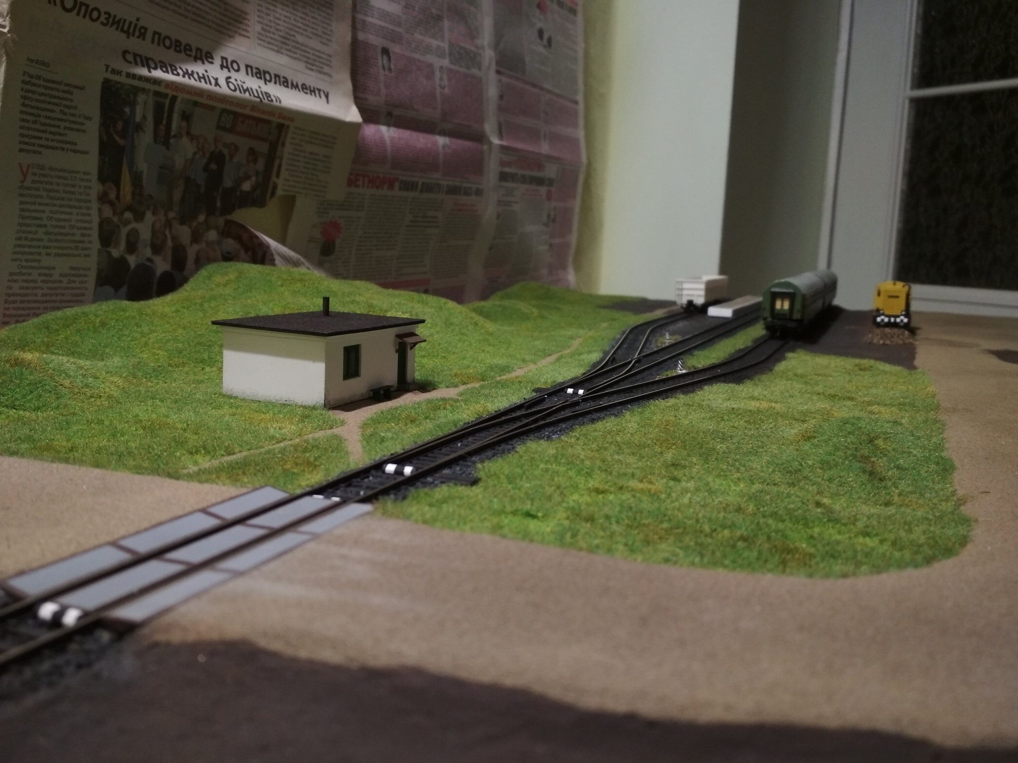

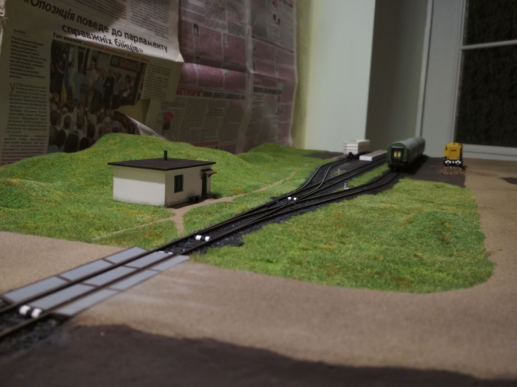

"На поляне траву зайцы в полночь косили
И при этом напевали странные слова"

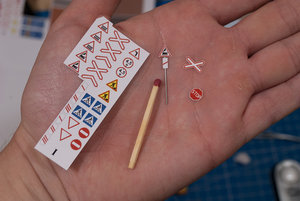

І в процесі знаки.

Травичка хороша.Флокатор?
Хорошая травка!

Stinky писав:Флокатор?
Йо (Тобто так). Самопальний, собівартістью 5 долярів включно з пивом :D

Хороший результат. Очень живо смотрится путь и растительность. Так держать :mrgreen:

Ландшафт отлично получается! Трава так красиво, живо легла.
wildTarik писав:(Флокатор) Самопальний, собівартістью 5 долярів включно з пивом

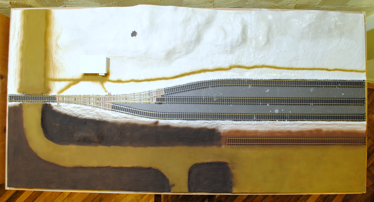

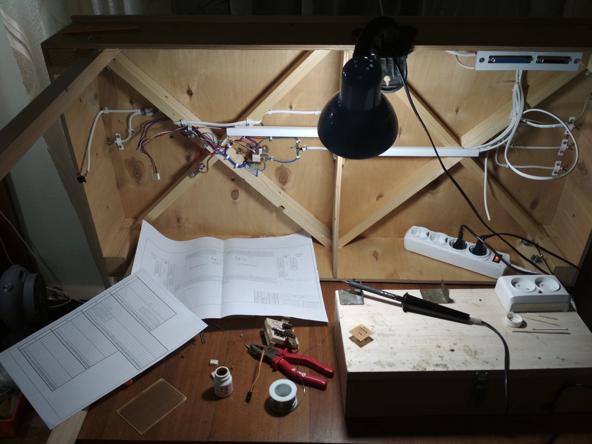

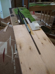

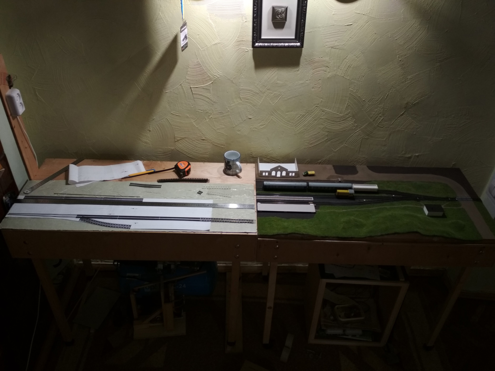

Давно не було оновлень, бо то робота, то поїздки то просто така хвороба, як "впадлошосьробити". Але таки колупаю далі. Фотік витягати западло, тому бітте фото на патіфон. Перша порція вже місячної давності. Поставив граничні стовпчики. Ох і помучили мене ті полоски...
Переробляв стрілочні приводи з РПСок на серви від дядюшки Ляо :D
В любой непонятной ситуации пиши монтаж))

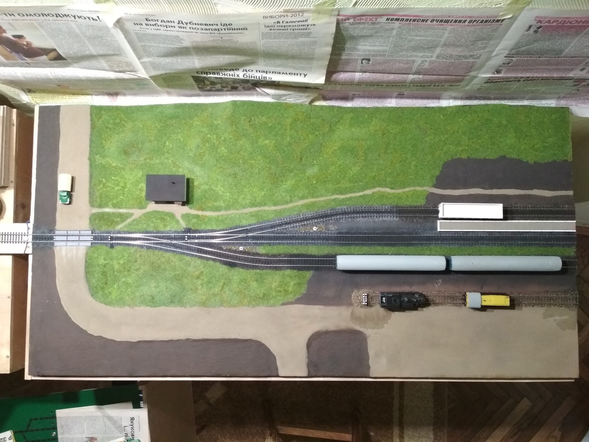

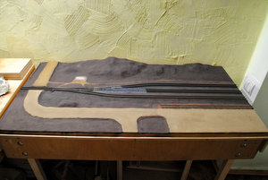

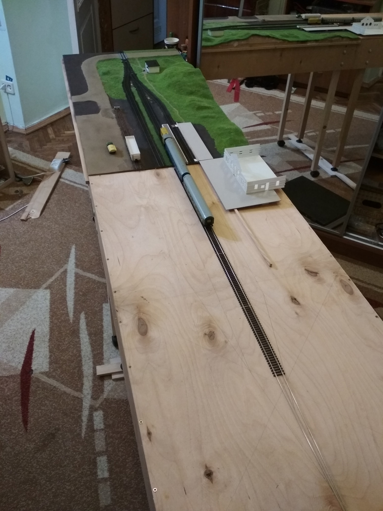

А вчора зрозумів, що пора розширятись, щоб місити хоча б маневри. Модуль скручений давно, ще порізана фанера на поворотні і прямі чекає свої черги в шафі. Тому зістикував оба модулі докупи і, поки жона Катя в святковому настрої після Катерини і передсвятковому до Миколая :roll: , почав рахувати що ще потрібно докупити
