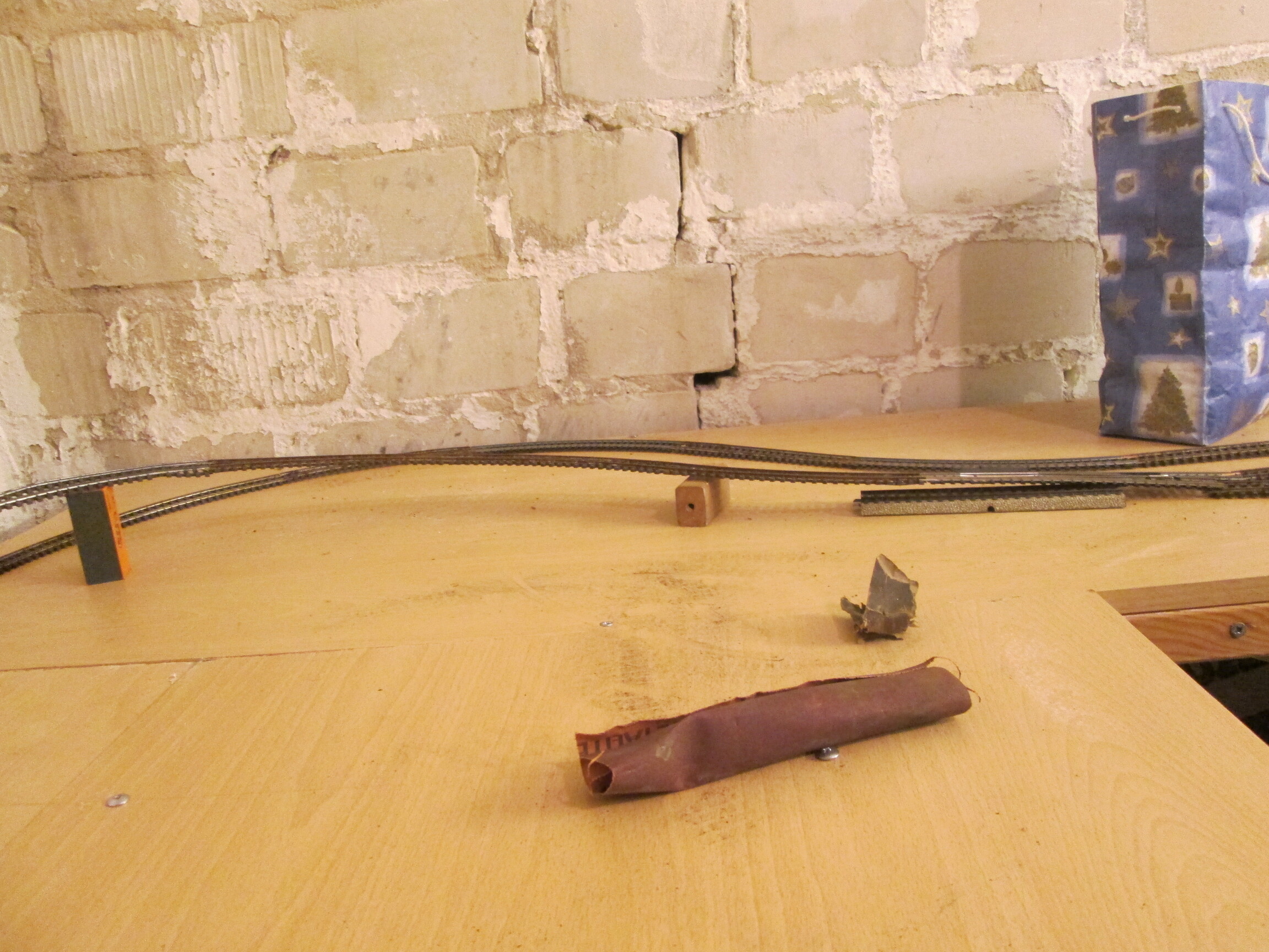

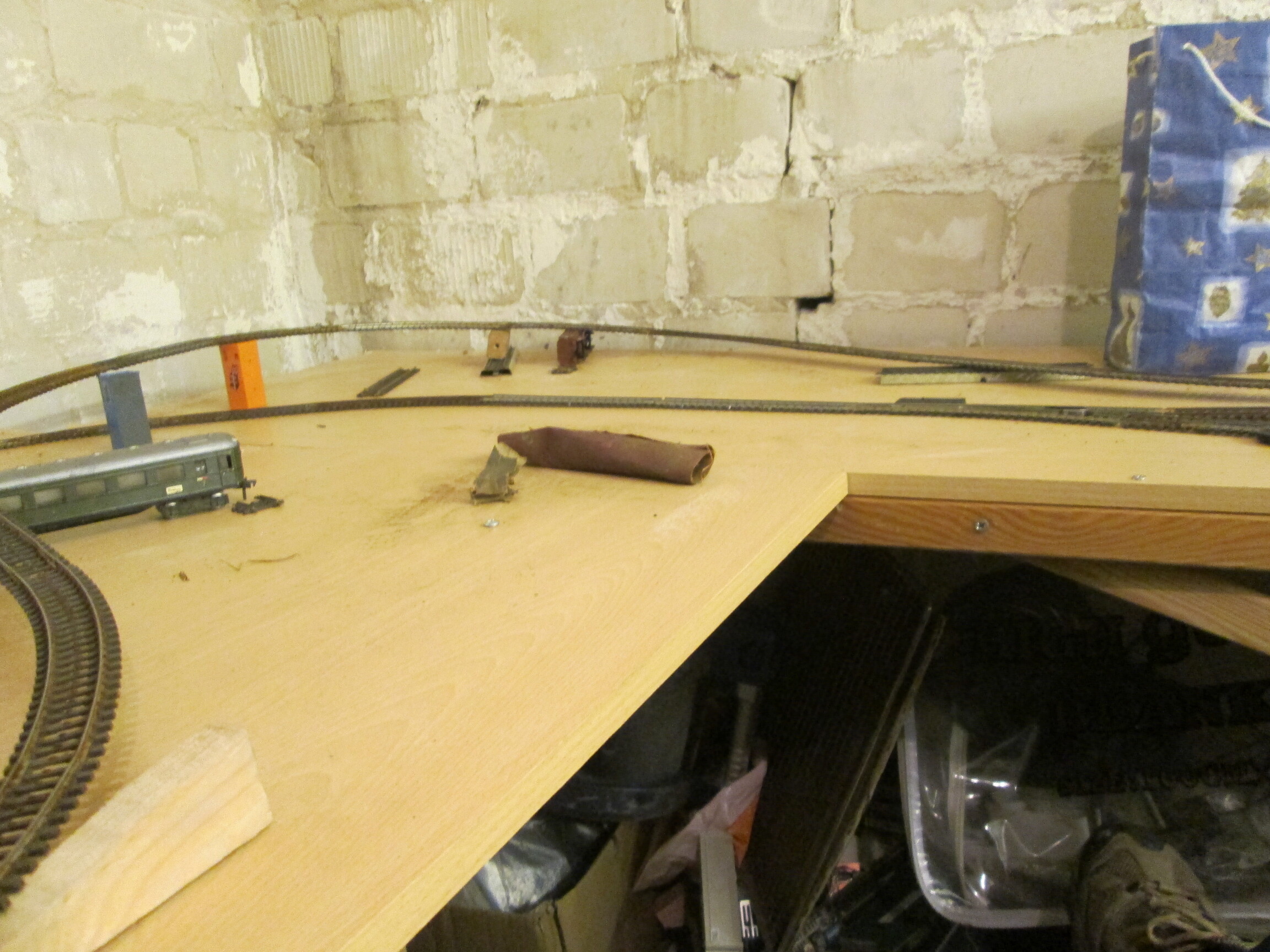

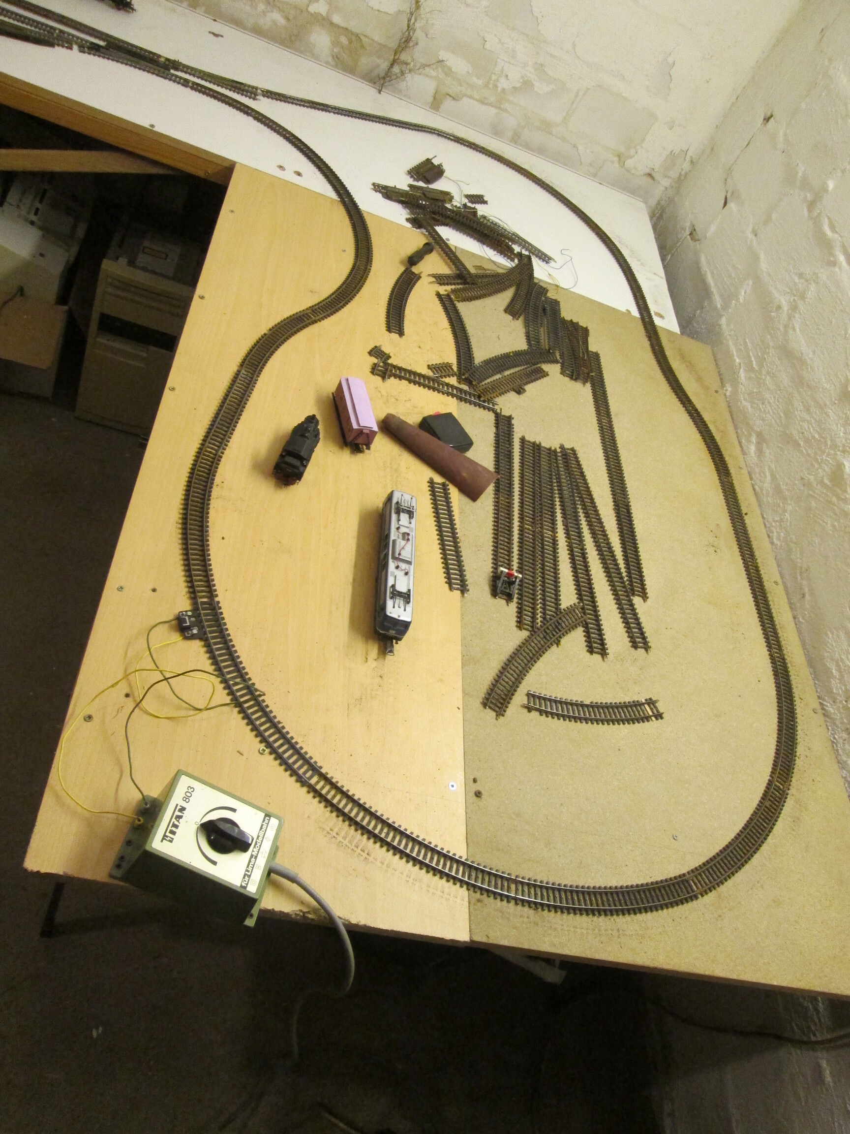

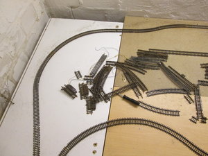

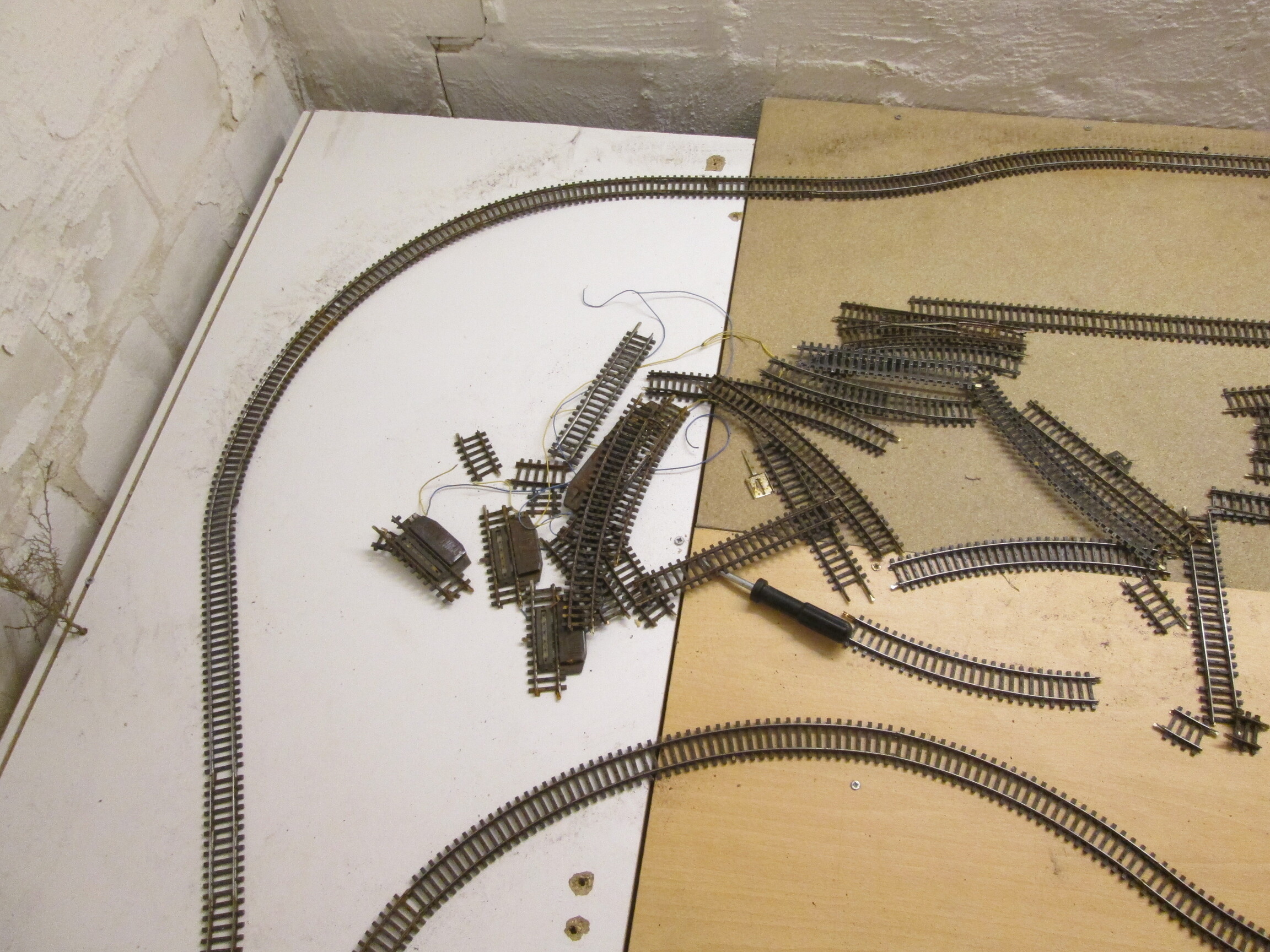

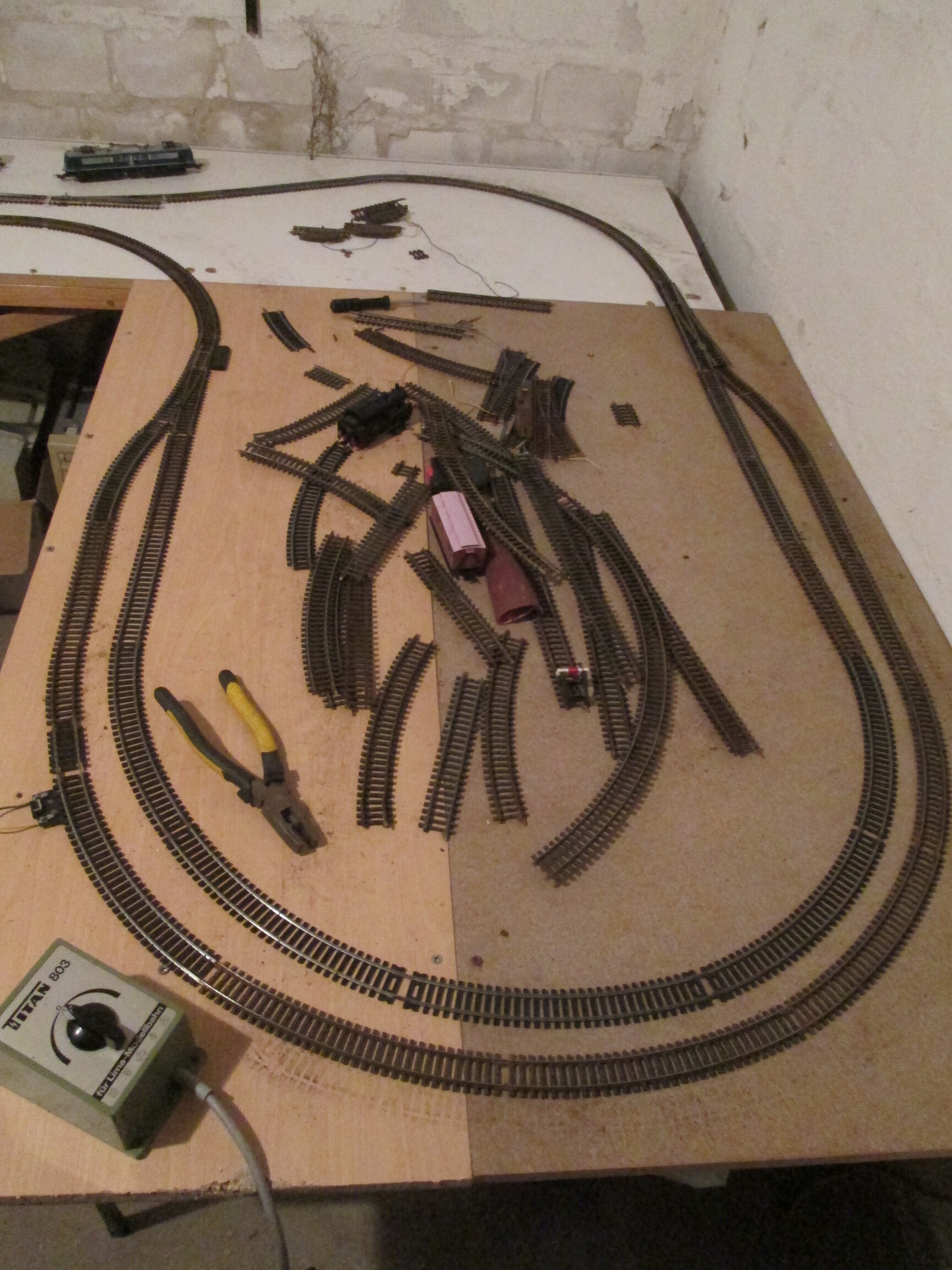

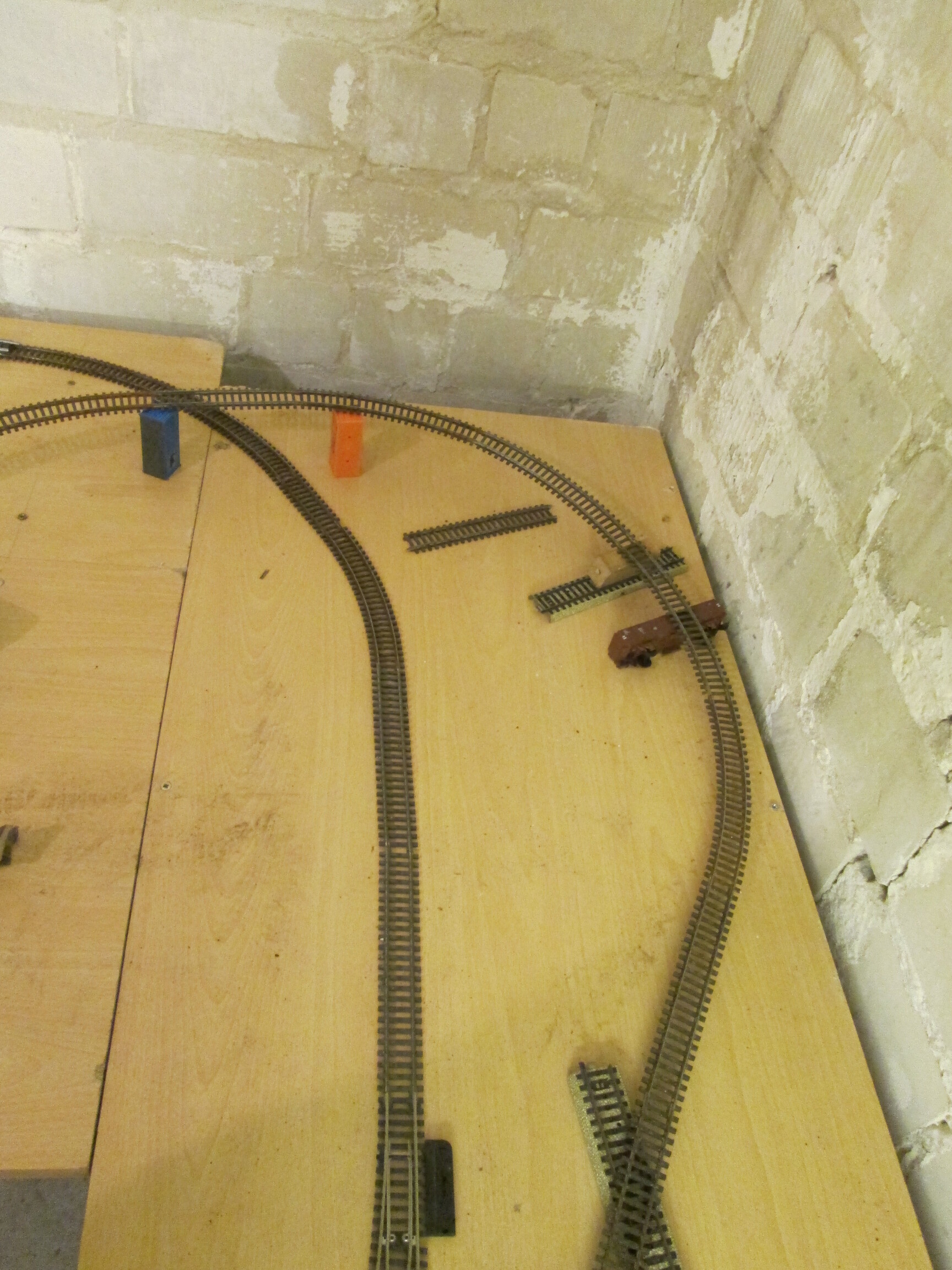

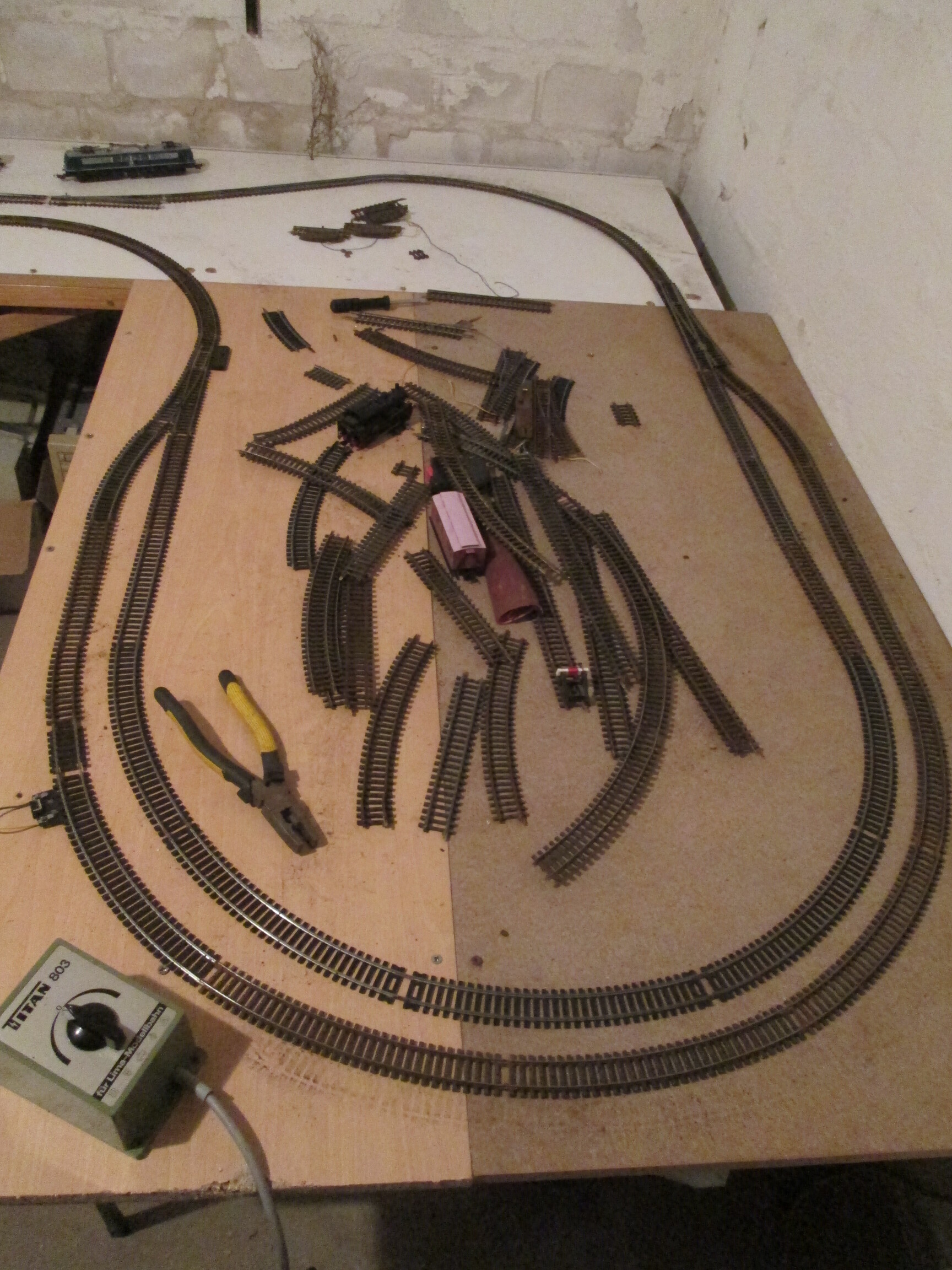

сегодня был в подвале у макета и переиначил малость пути
до после в итоге уклон будет более пологим
также сдвинул пути подальше от краев

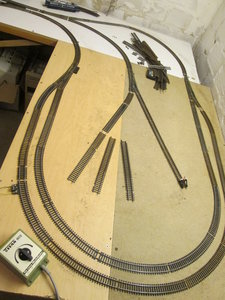

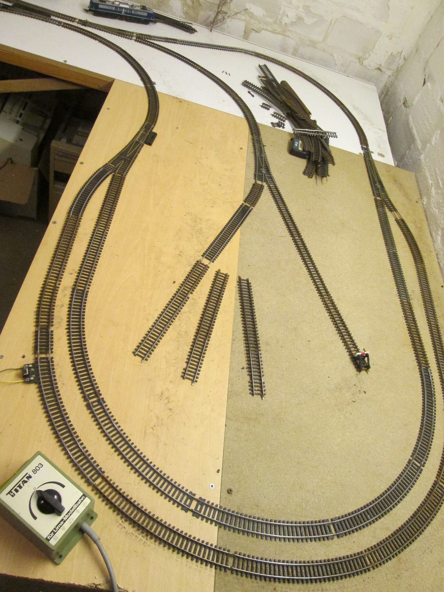

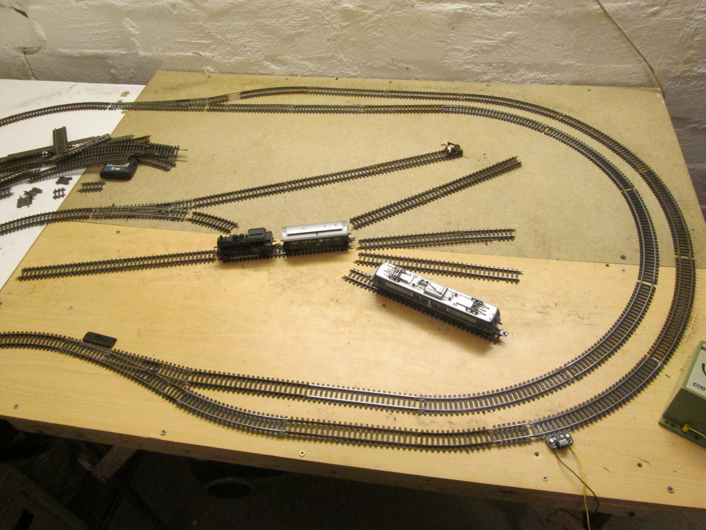

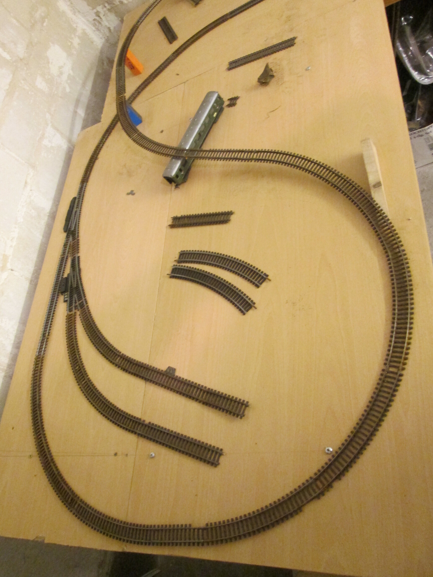

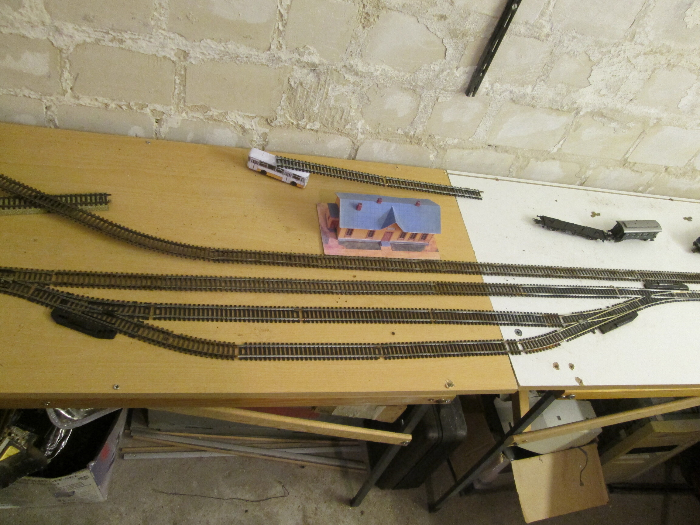

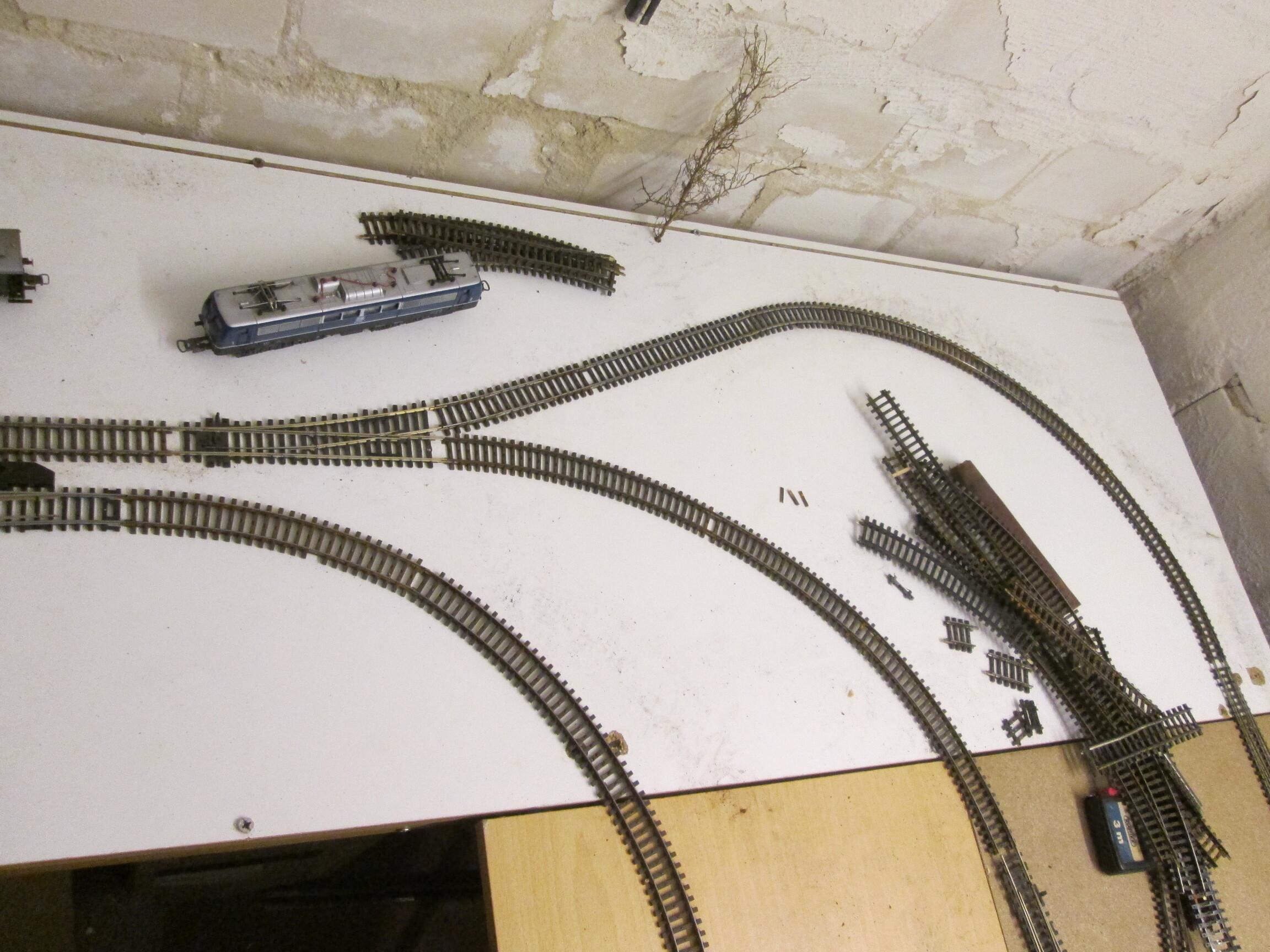

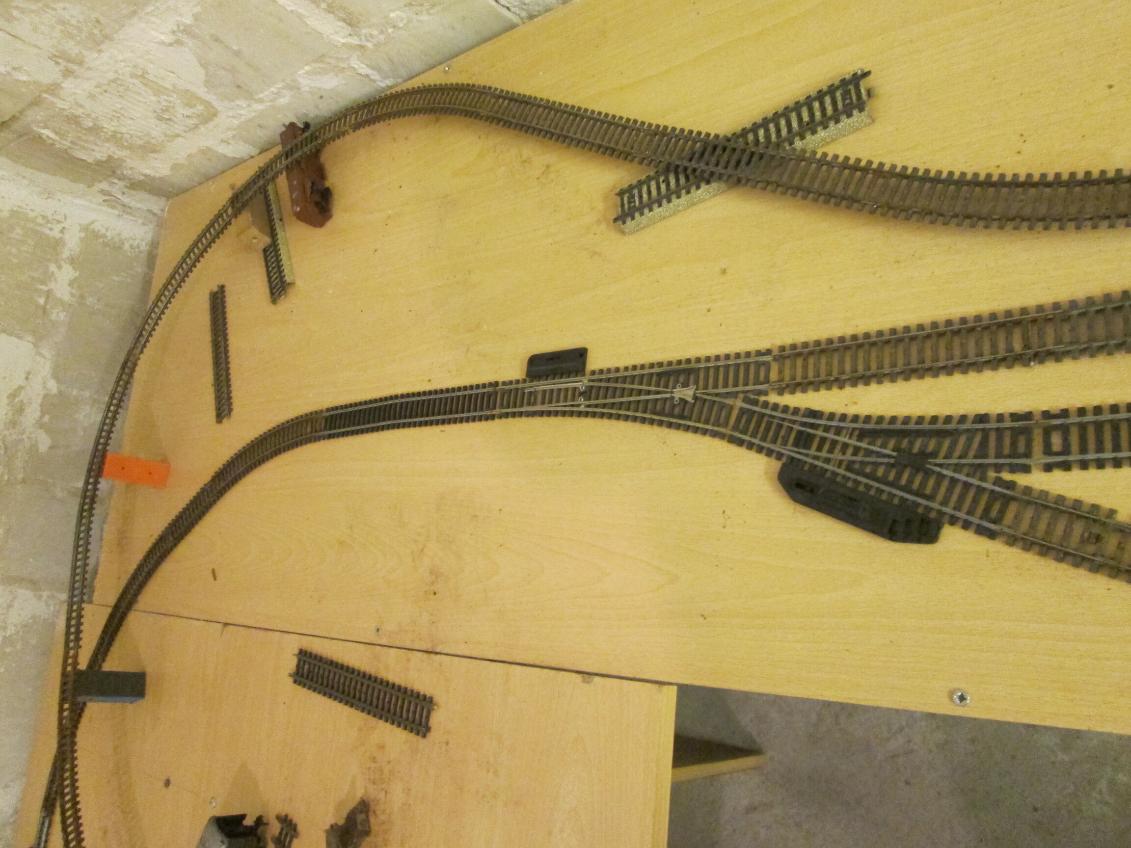

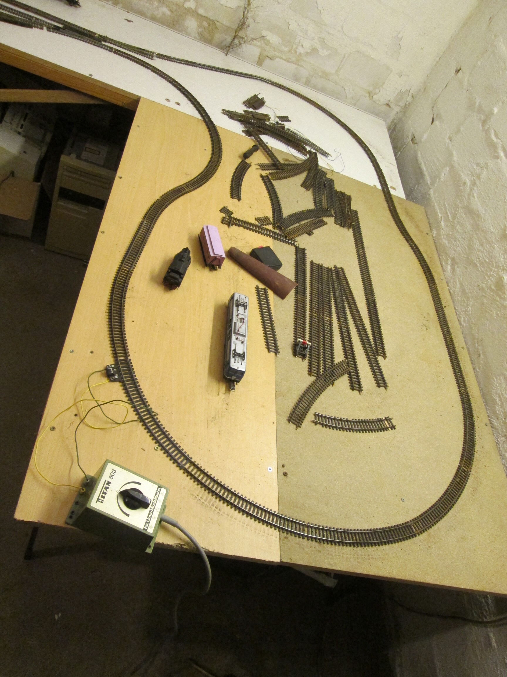

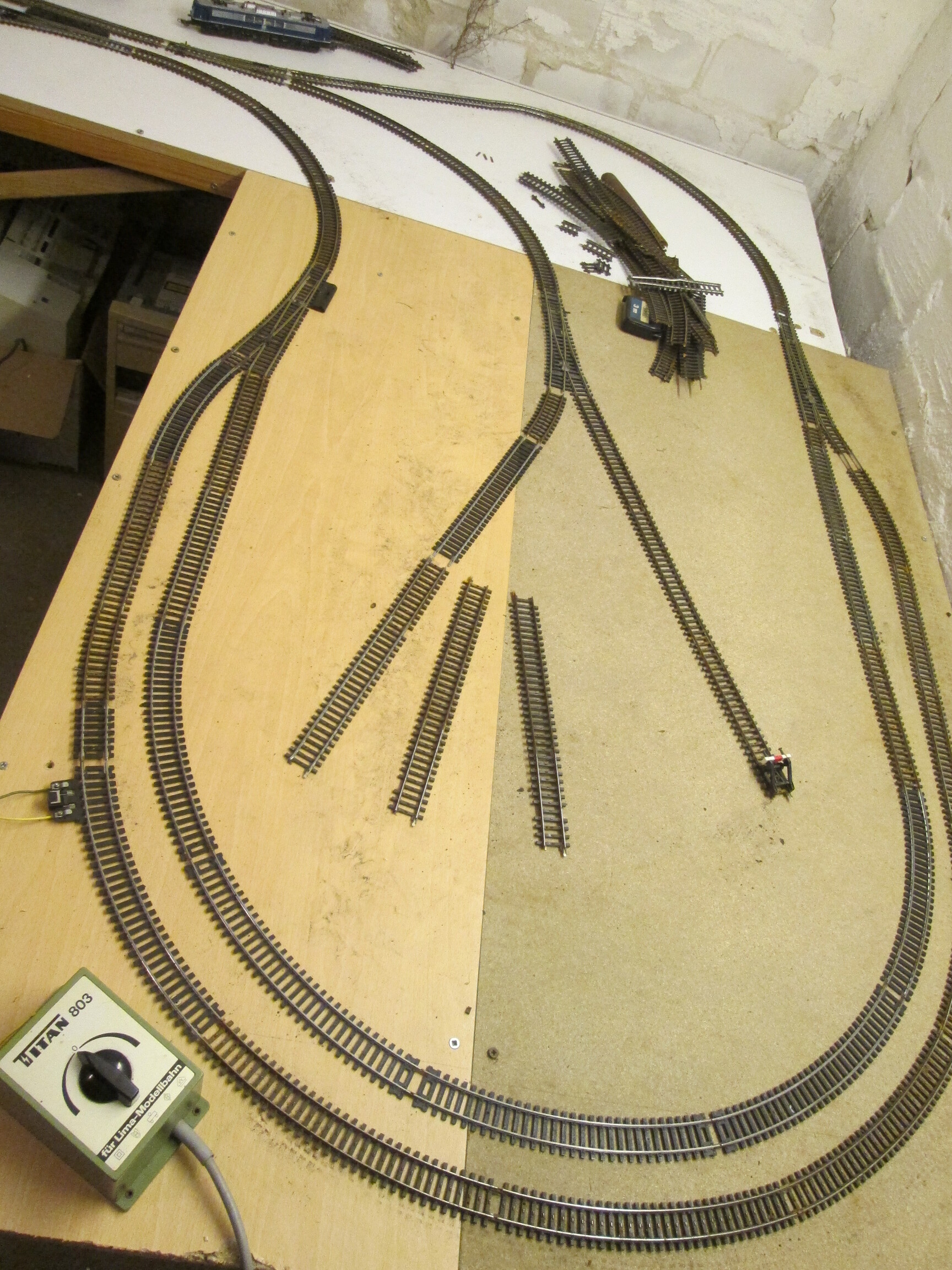

привет всем. сегдня чутка посидел у макета и вот что выходит
было а стало теперь так завтра и после завтра буду доводить некоторые места стыковки. это на станции (при сдвиге ветки поворота немного разобрал станционный участок. плюс подумываю об увеличении длины маленького запасного участка либо переформировать сами пути) и на последнем фото справа стрелка (там пока просто приложено)

Re: Это мой макет!
Как по мне,так с каждым разом лучше и лучше!Прикладное раскладывание
рельс только на пользу.

Плюсую. Так конечно интереснее стало.
Сам пока не начал складывать, ничего толкового не придумалось. Удивлялся народу, который рисует схемы в каких-то программах...

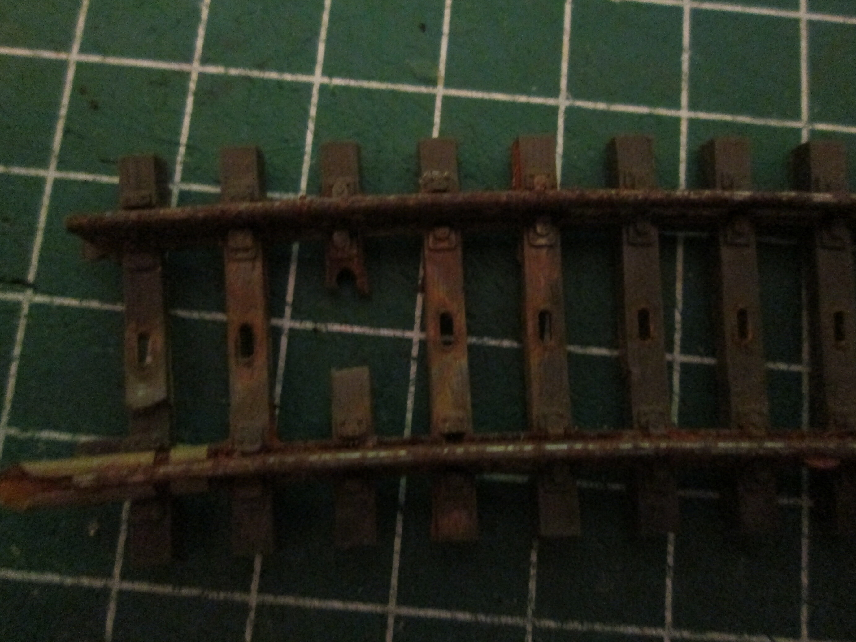

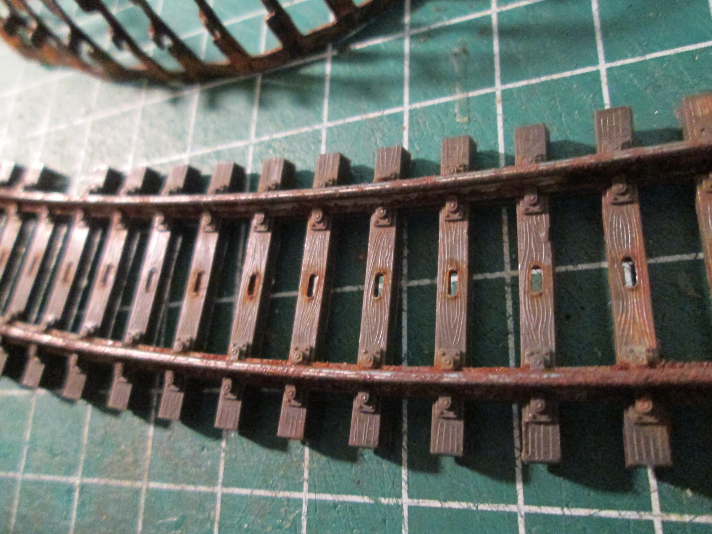

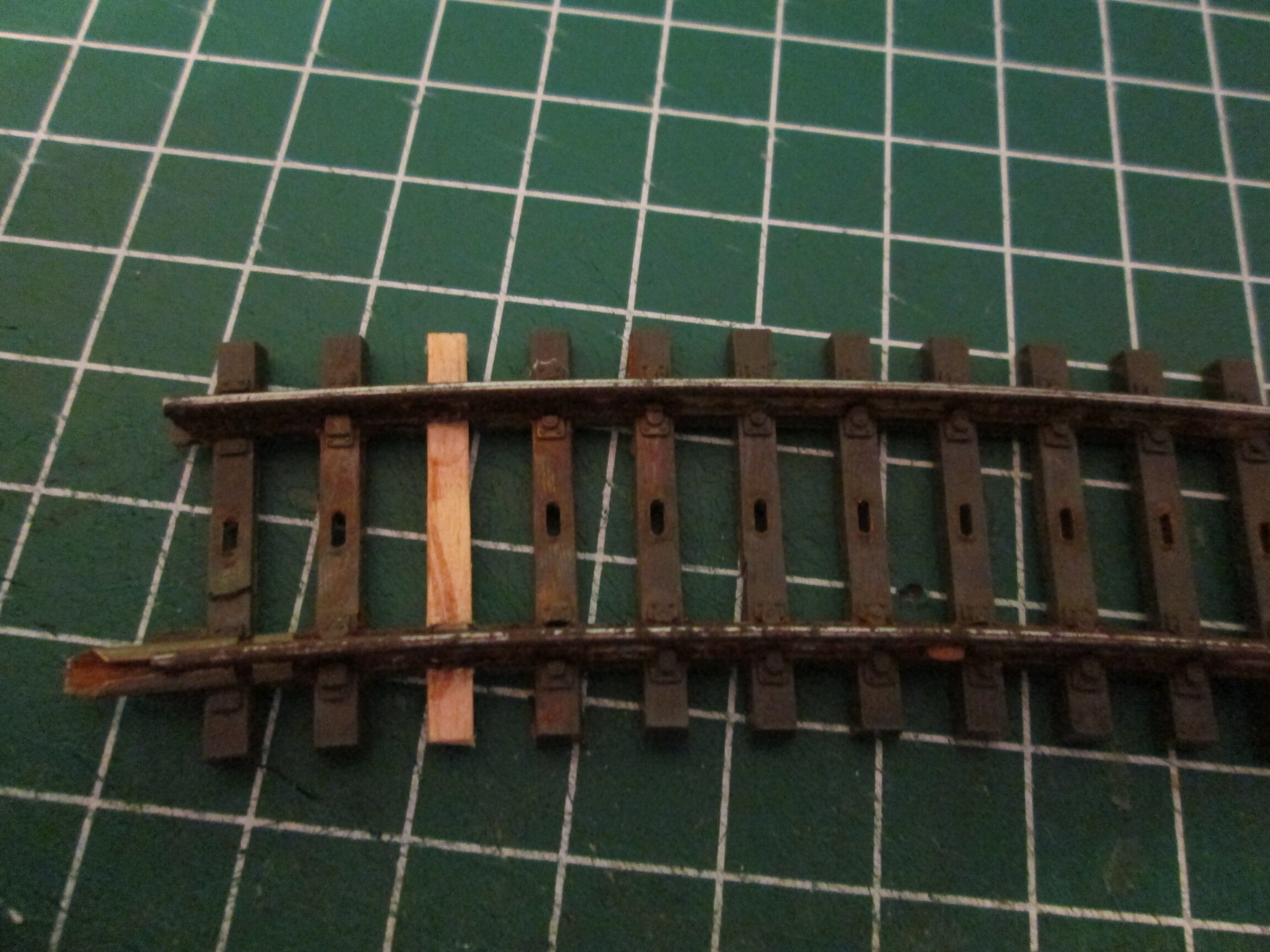

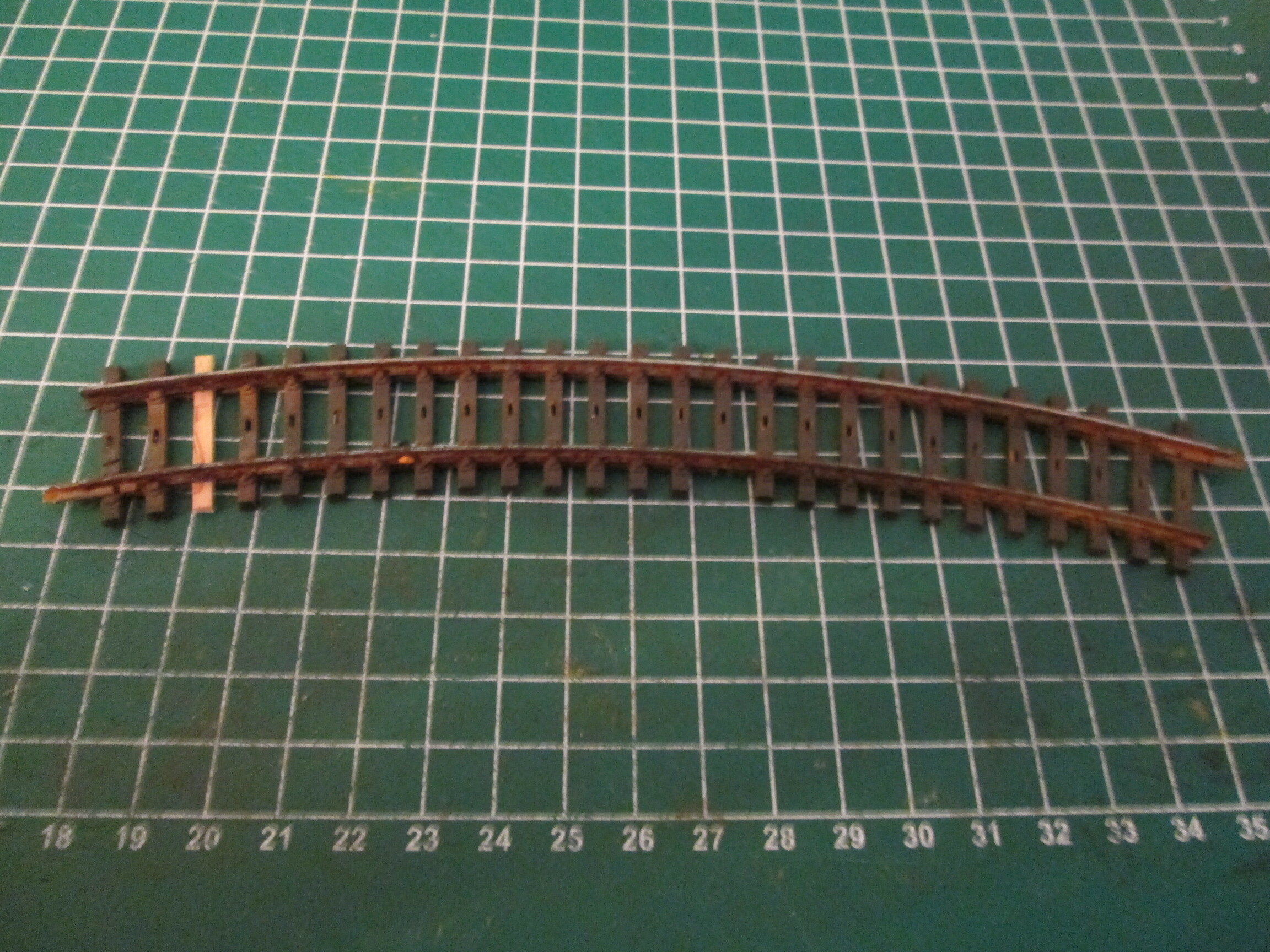

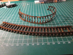

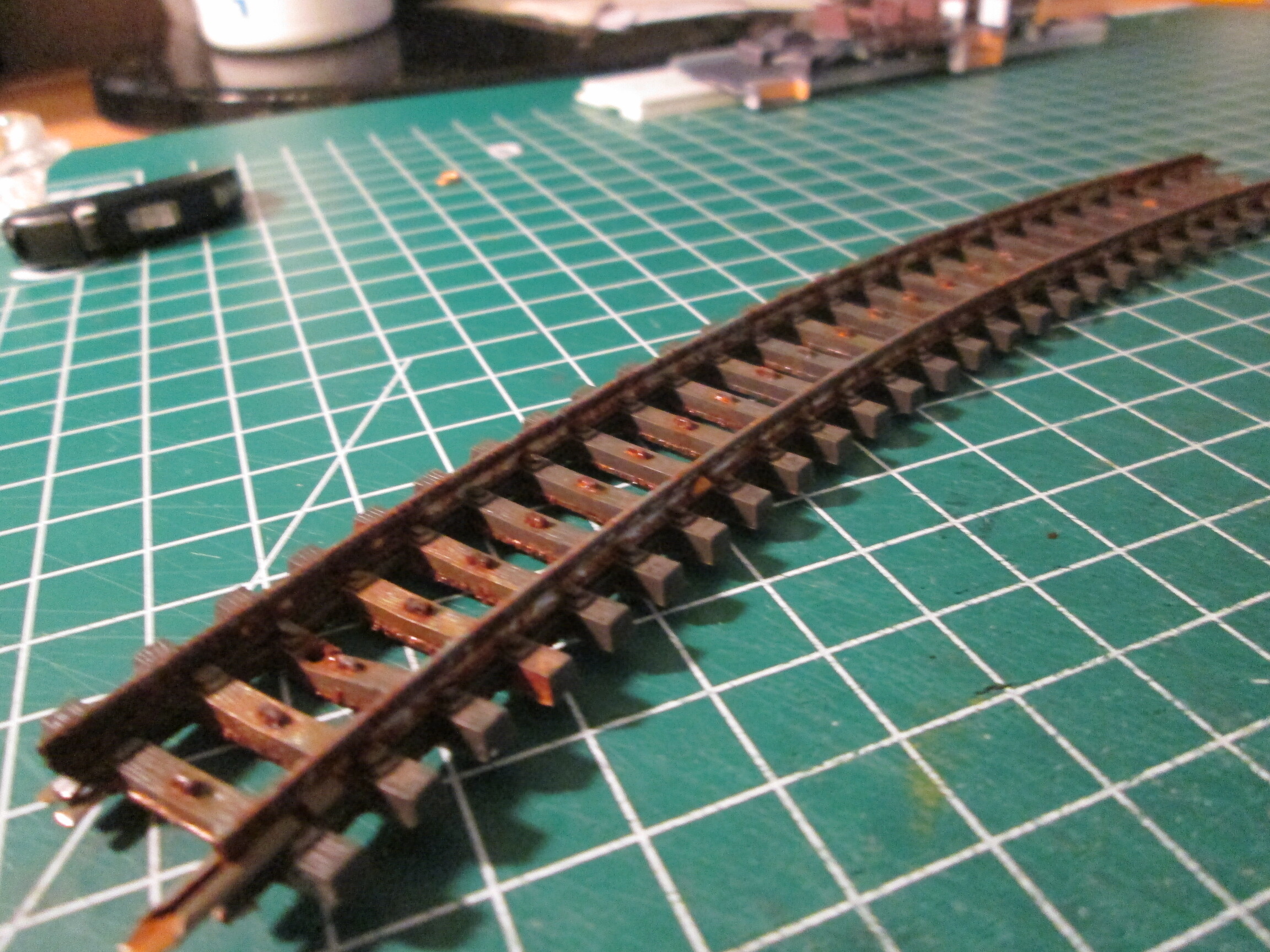

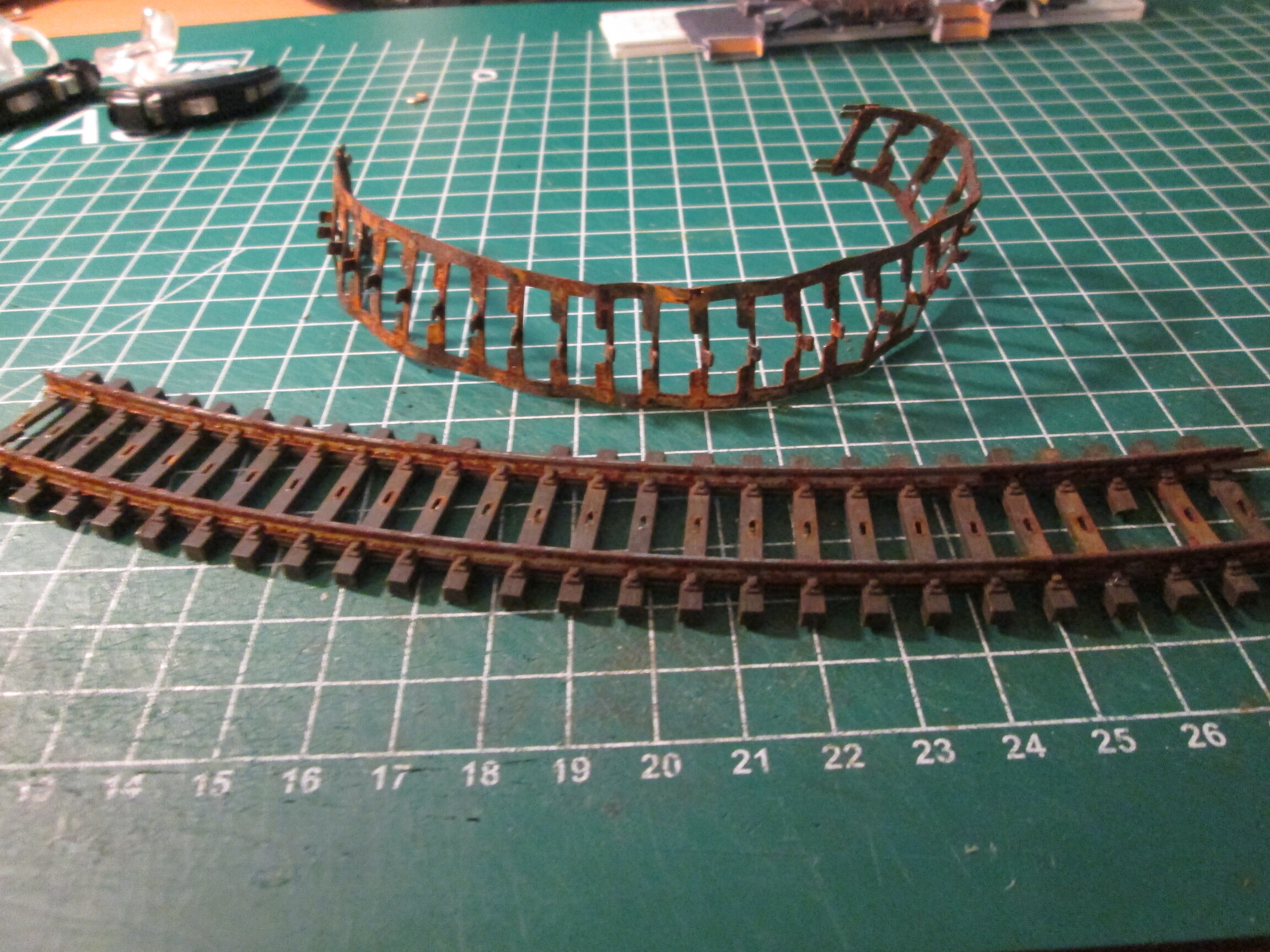

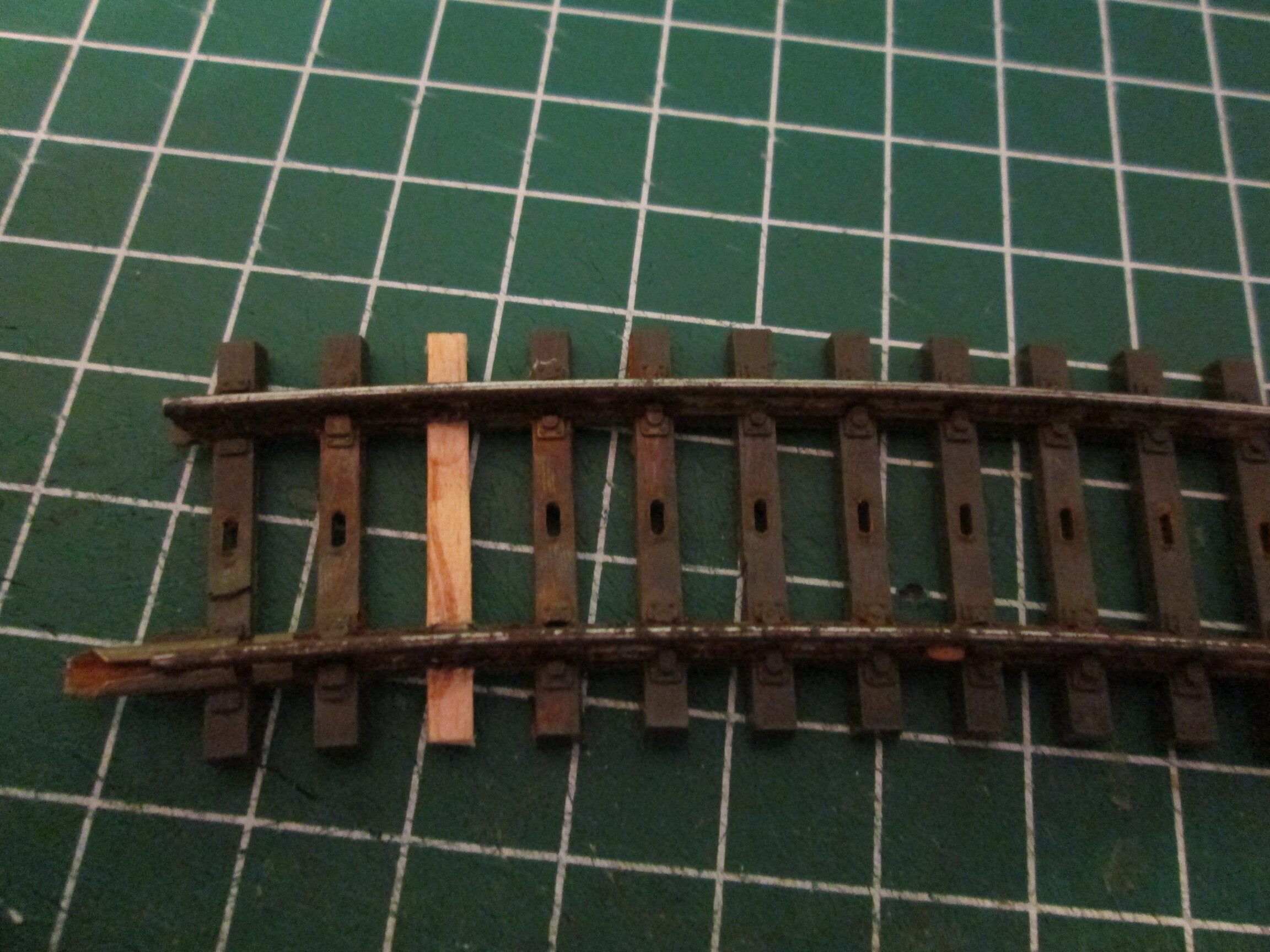

и вот еще вопрос. у рельс, которые ржавые, думал как-то об удалении снизу железного основания чтобы пеньки убрать. мороки будет много. поэтому что подскажете? стоит маяться? или пусть так будет?
к примеру для пробы что делал с одним

Re: Это мой макет!

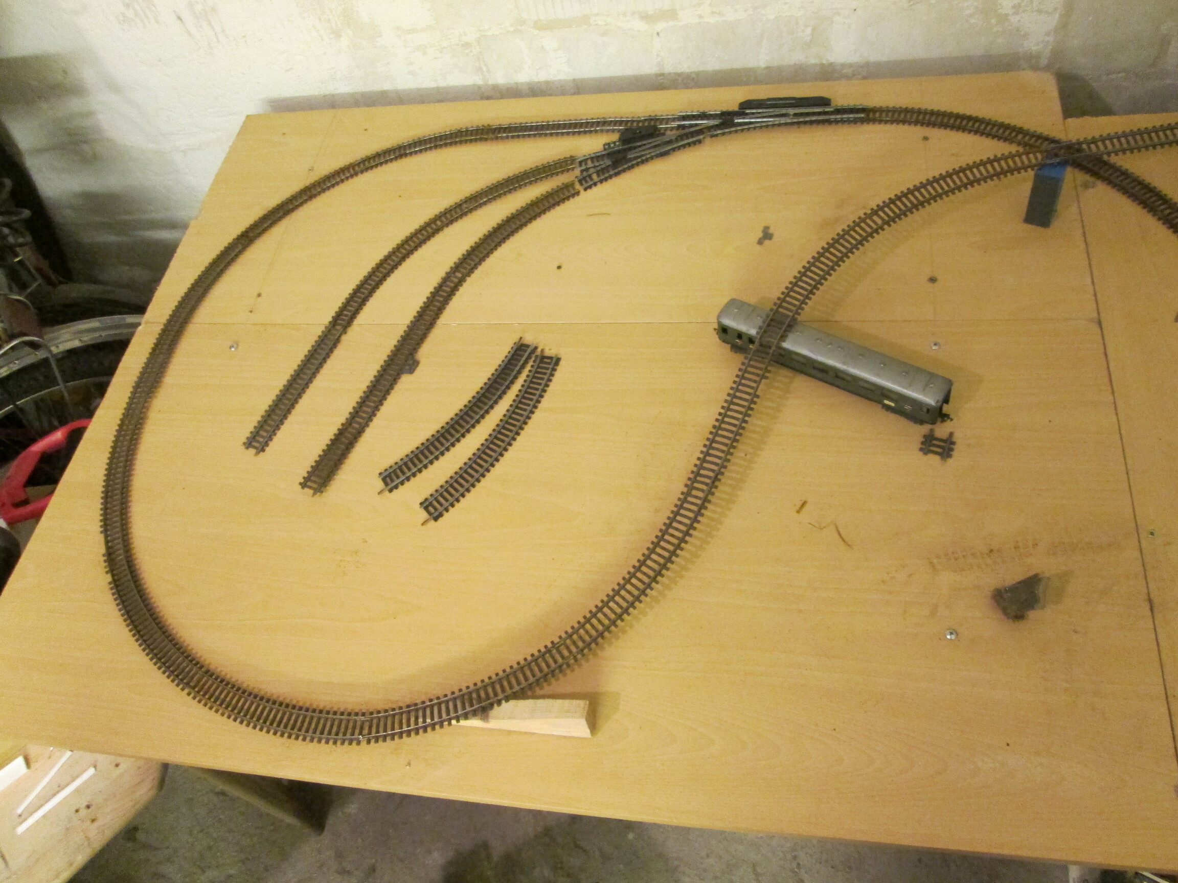

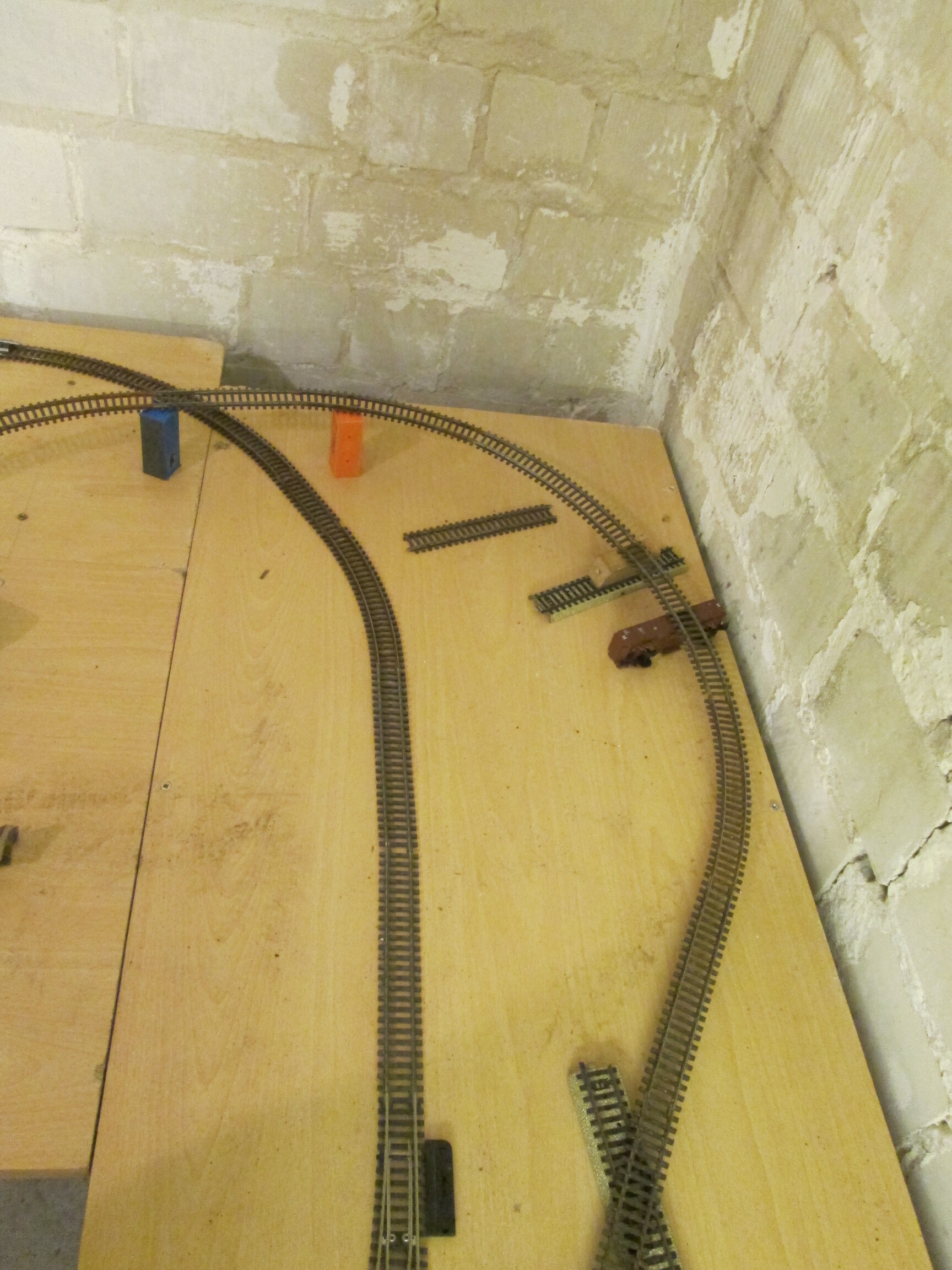

окончательный вариант путей готов. надеюсь, что уже к нему не вернусь, за исключением места где будет круговое депо

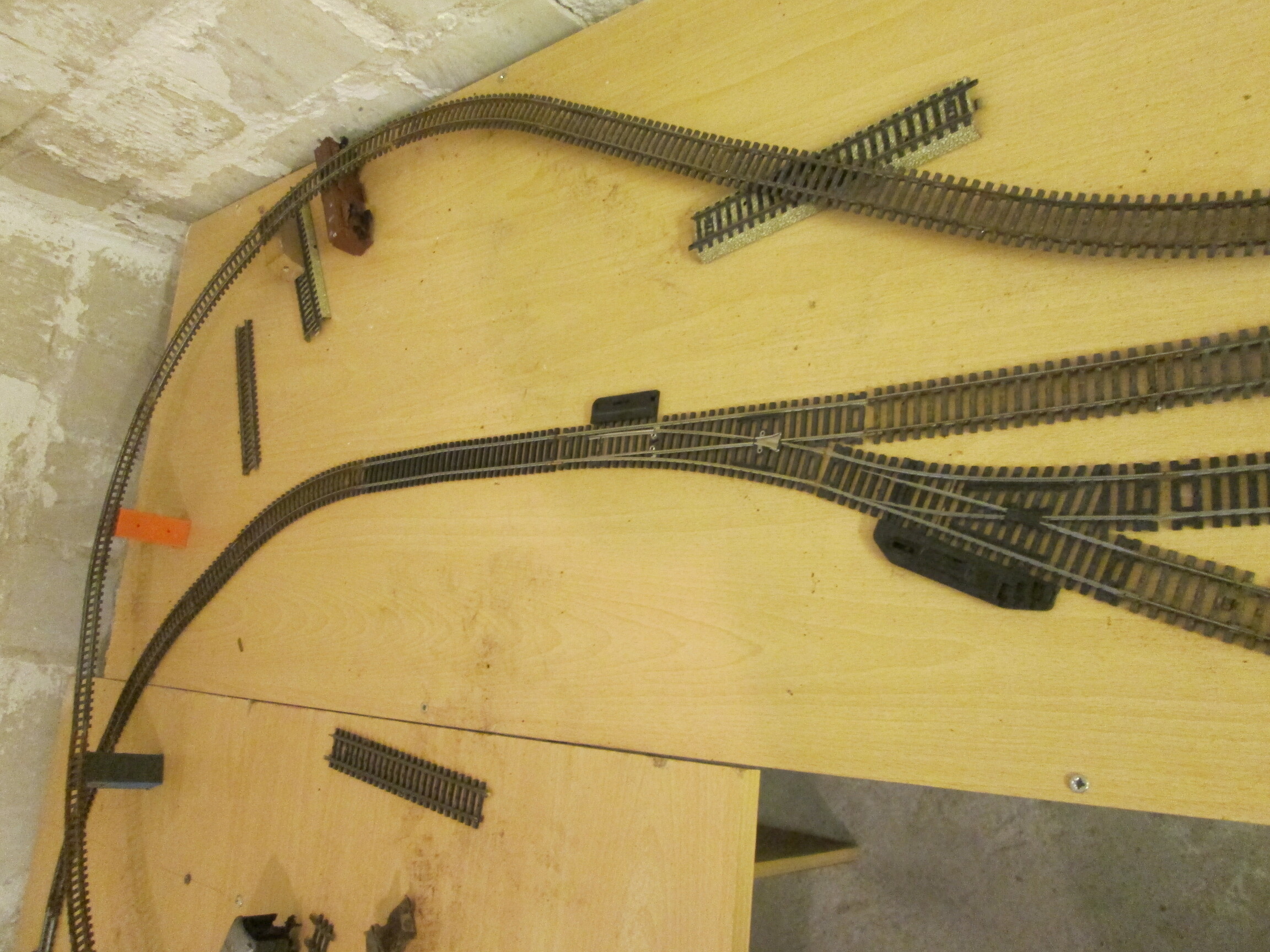

Re: Это мой макет!
правда в районе депо переделал на такое. тут и проверка была влазит ли паровозик с 1 вагоном чтобы вагон перевести на запасной путь

Ржавые рельсы от Марклин с пеньками просто ужасают.
Пеньки
это безусловно дикий атстой
и я бы их все повырывал.Но тут беда
в поверхности рельса.Если он чистится(шкуркой) и после этого дает
увереный контакт,то тогда можно пострадать.

именно поэтому и спросил мож хоть и много работы будет по удалять их нафиг? мне они тоже не нравятся.Stinky писав:Ржавые рельсы от Марклин с пеньками просто ужасают.Пеньки
это безусловно дикий атстойи я бы их все повырывал.Но тут беда
что касается поверхностей катания они и так шкуркой обработаны, что паровозики уверенно бегают

колу чтоль купить для этого случая!??Stinky писав:Ржавые рельсы от Марклин с пеньками просто ужасают.![]()
ржа уберется точно

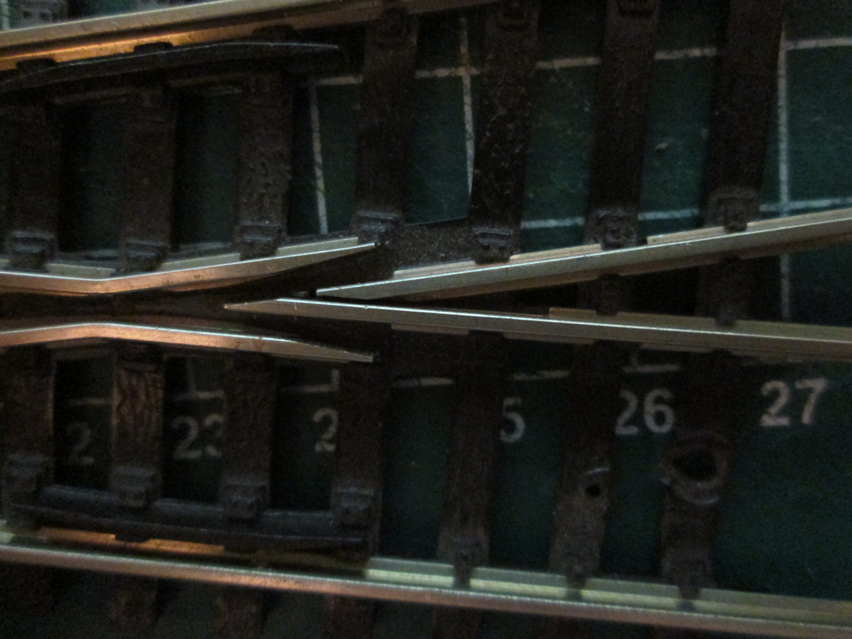

Re: Это мой макет!

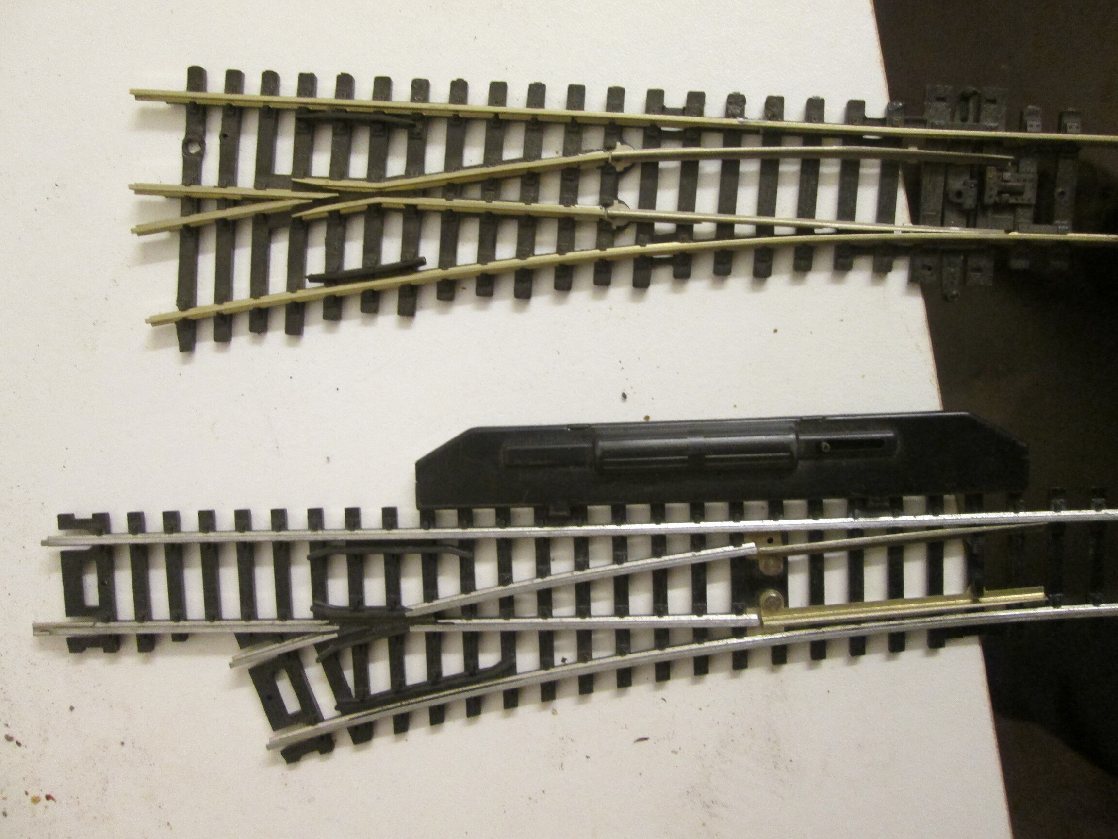

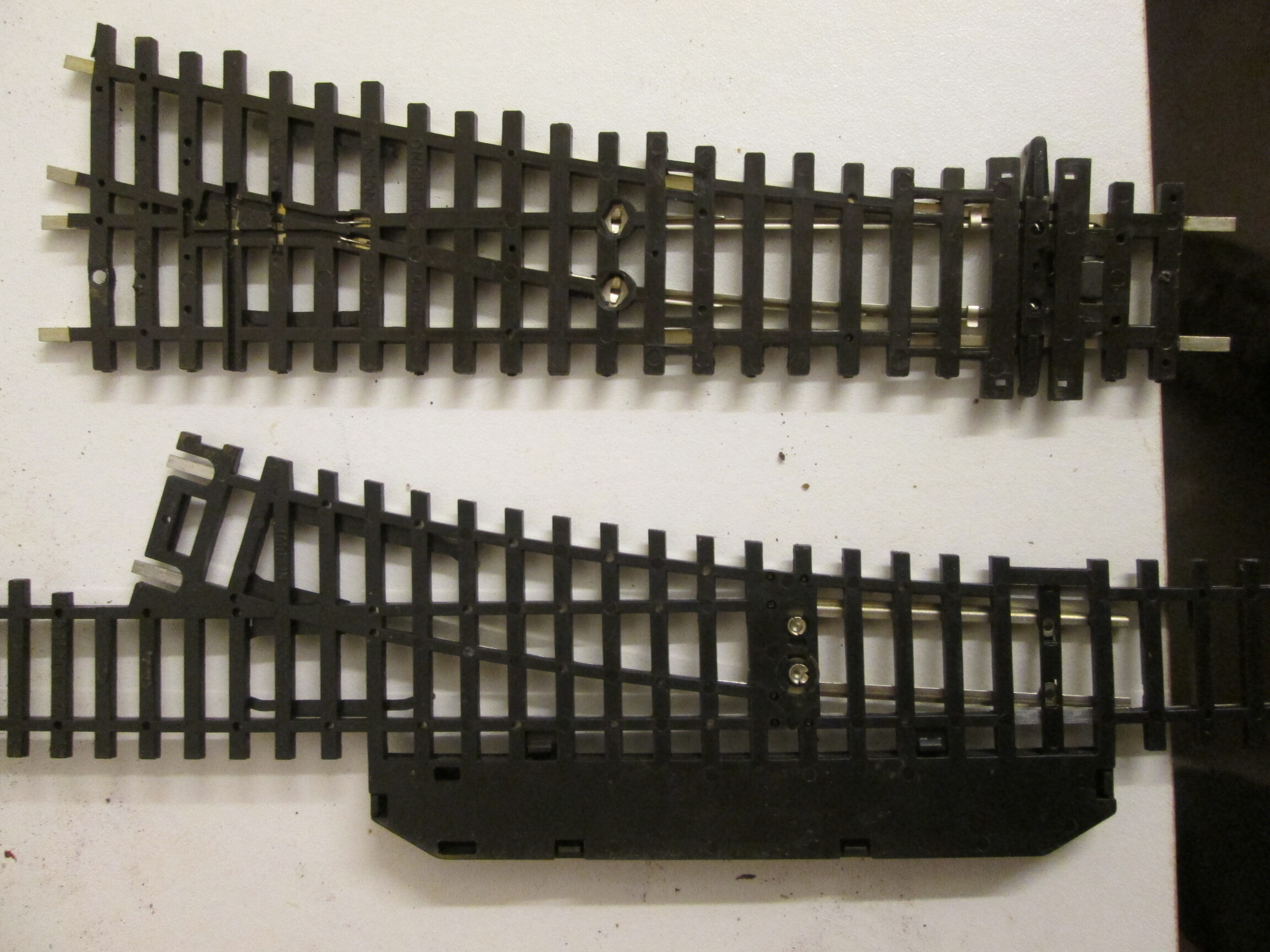

кстати вопрос по самой стрелке
что посоветуете сделать? на фото верхняя Peco, крестовина не изолированная. как я и ожидал на 2 рельса уходит питание. а это значит короткое замыкание выходит
думал сразу после стрелки делать участок с отдельным питанием. все равно там как бы дополнительный путь на станции. также вот думаю можно ли как-то сделать так, чтобы крестовина была разделена на части
или же придется делать по этой схеме
либо использовать ту схему что показывал выше. тогда рельсы так понимаю надо будет стыковать чем-то другим или их придется перепелить

Re: Это мой макет!
похоже получилось сделать. оттянул одну рельсовинку на милиметрик если не доли . нет замыкания. завтра организую снизу перемычки и попробую на макете прокатить
если кому интересно будет посмотреть как подключать стрелки английские то вот есть сайт http://www.wiringfordcc.com/switches.htm#how2wire
