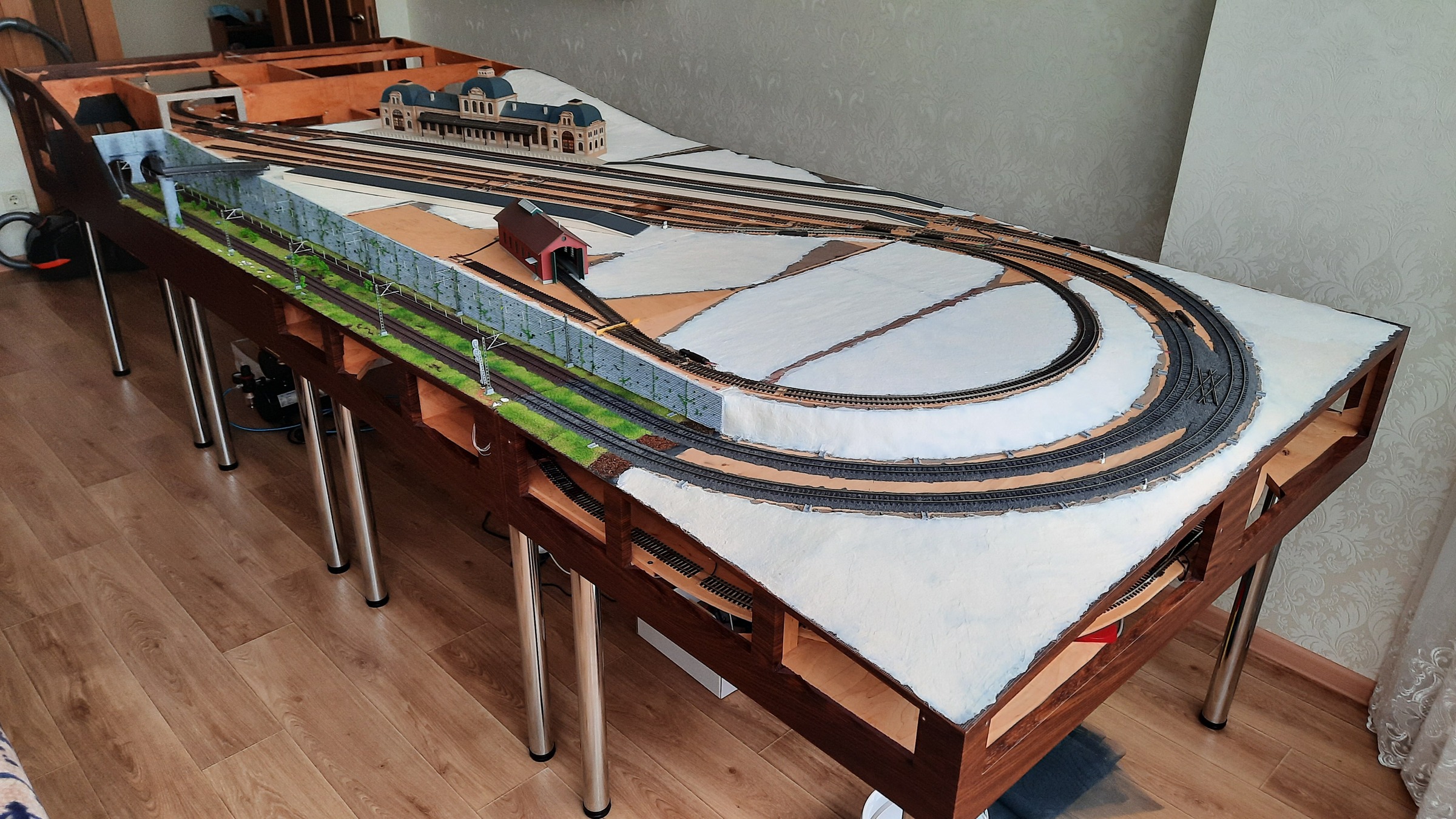

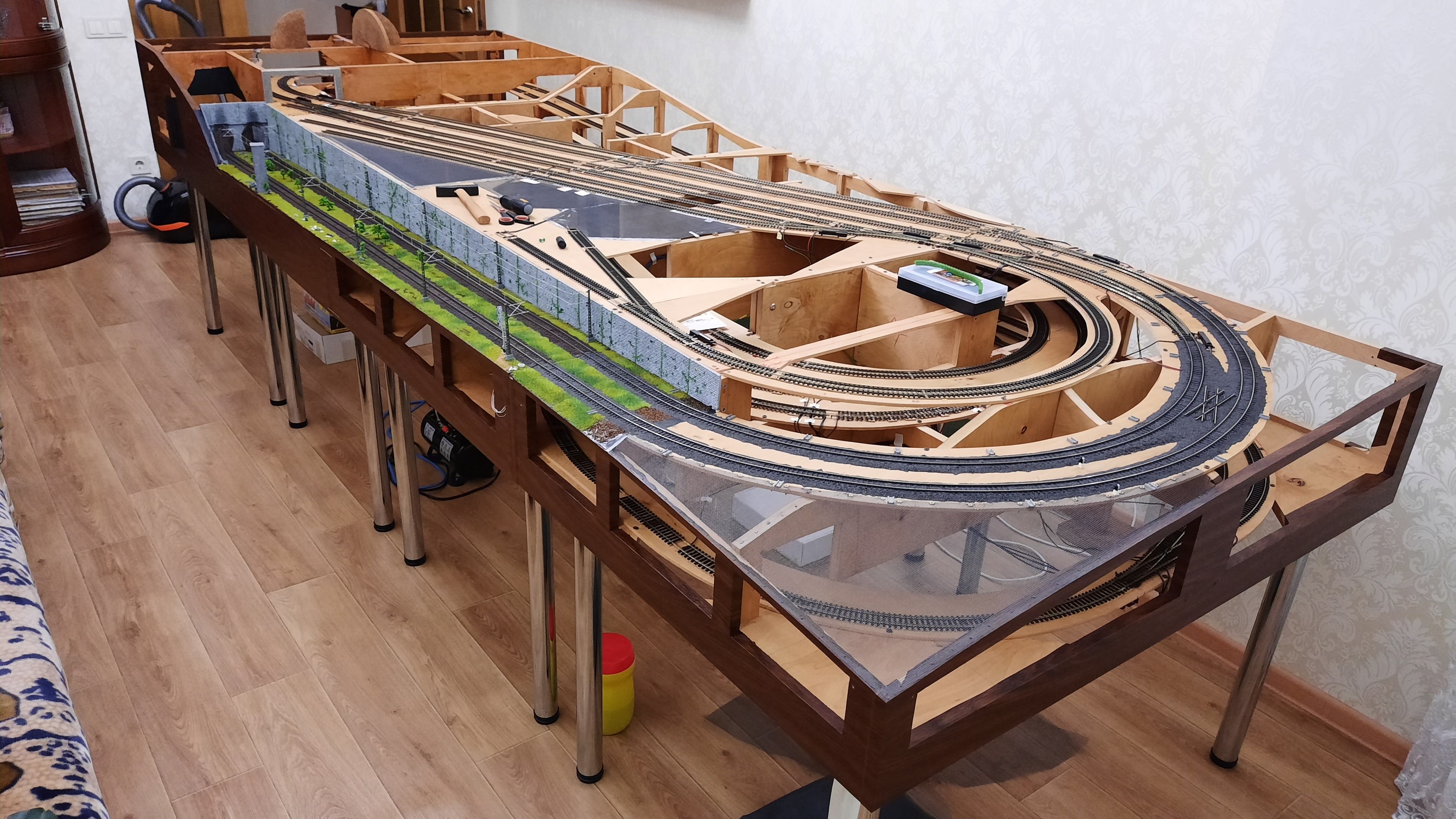

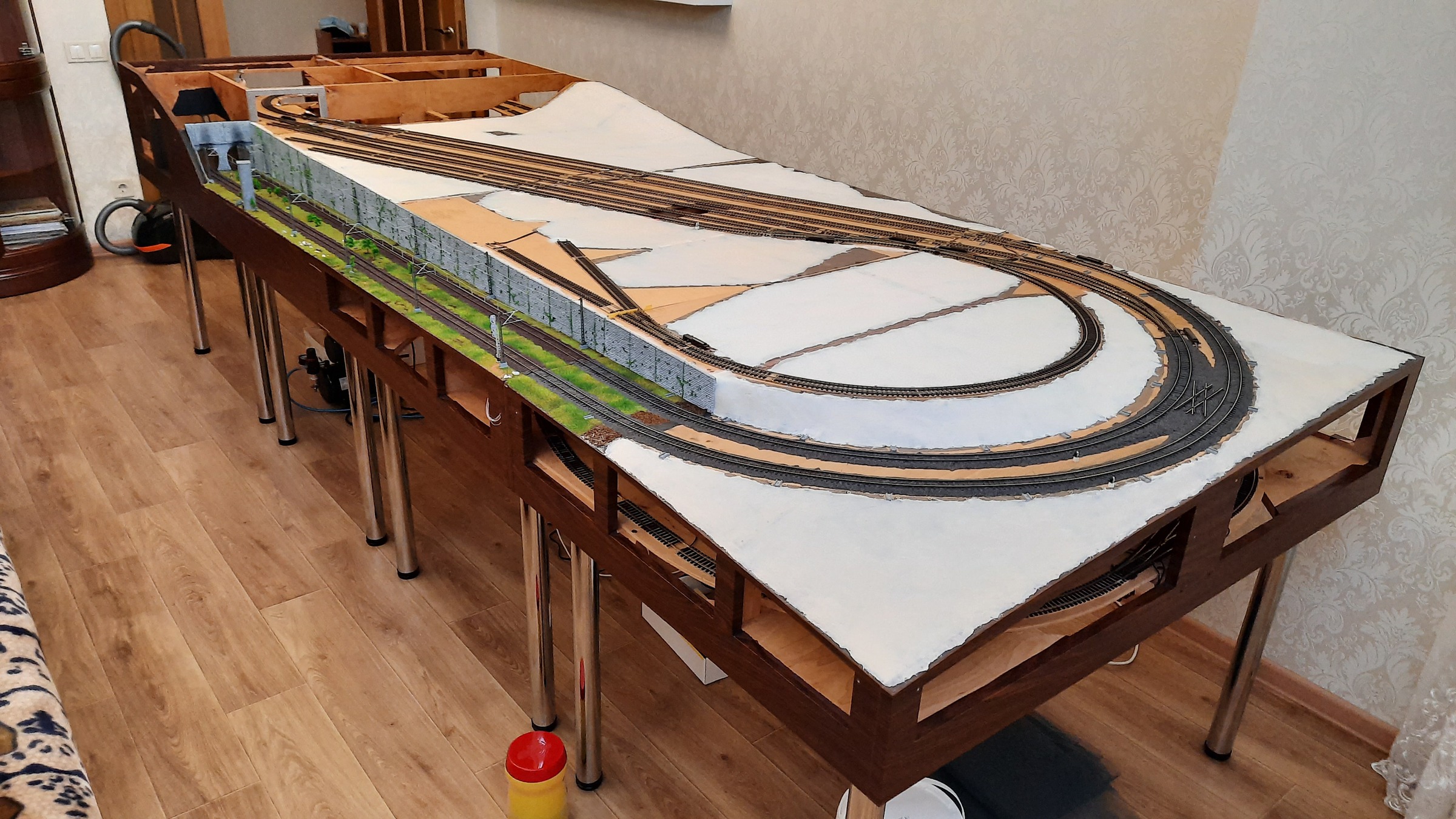

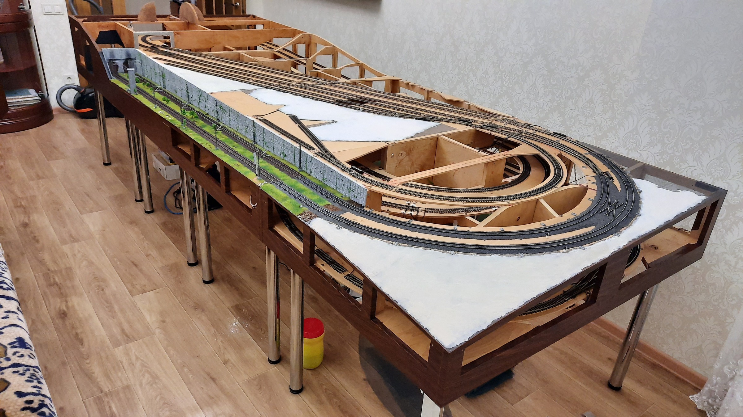

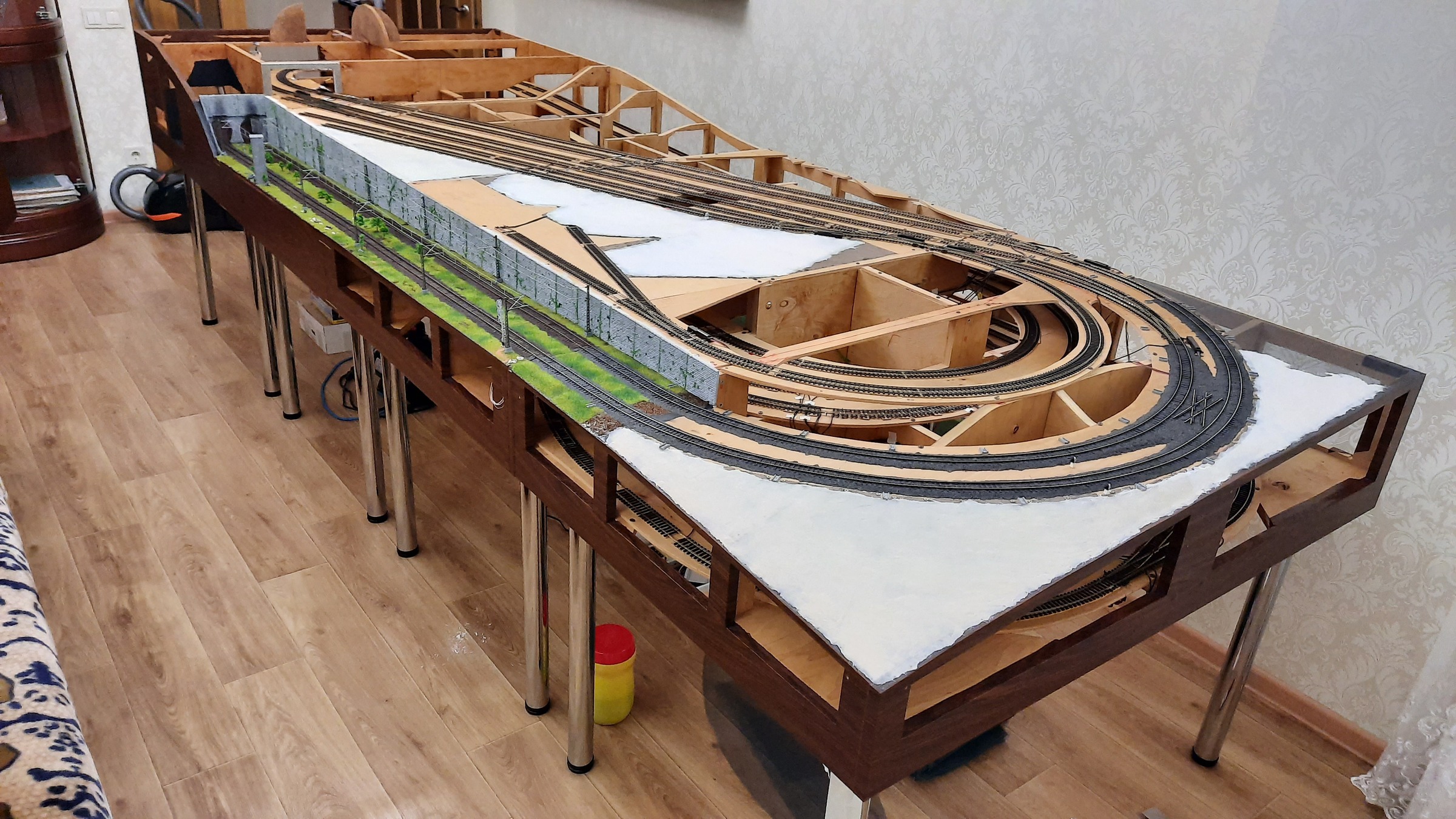

Натянул на открытые места (на трёх из 4 модулей) москитную сетку и зашпаклевал эластичной шпаклёвкой "SEMIN". Вариант шпаклёвки совсем не дешёвый, но макет строится с расчётом на долгие годы эксплуатации.

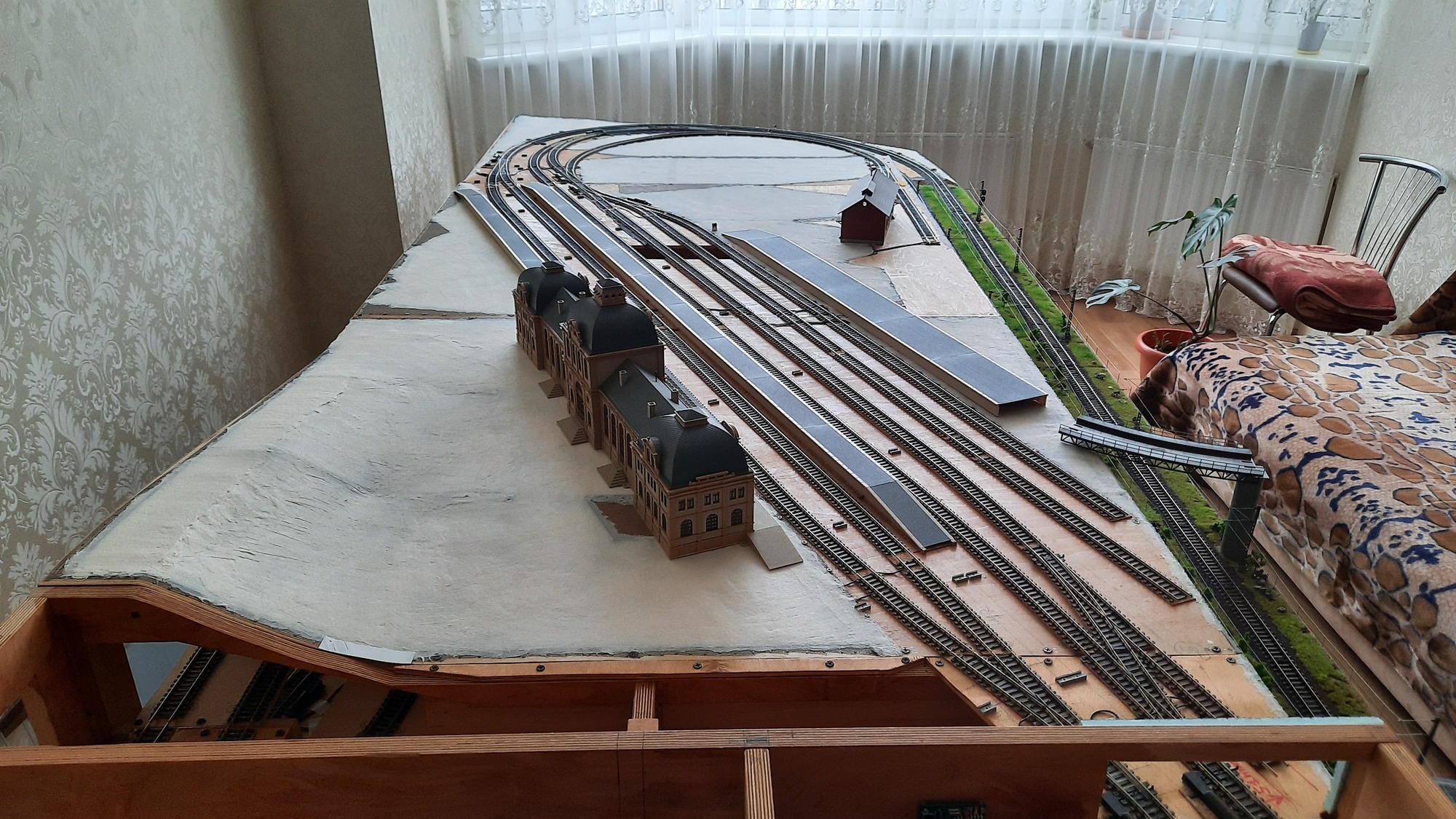

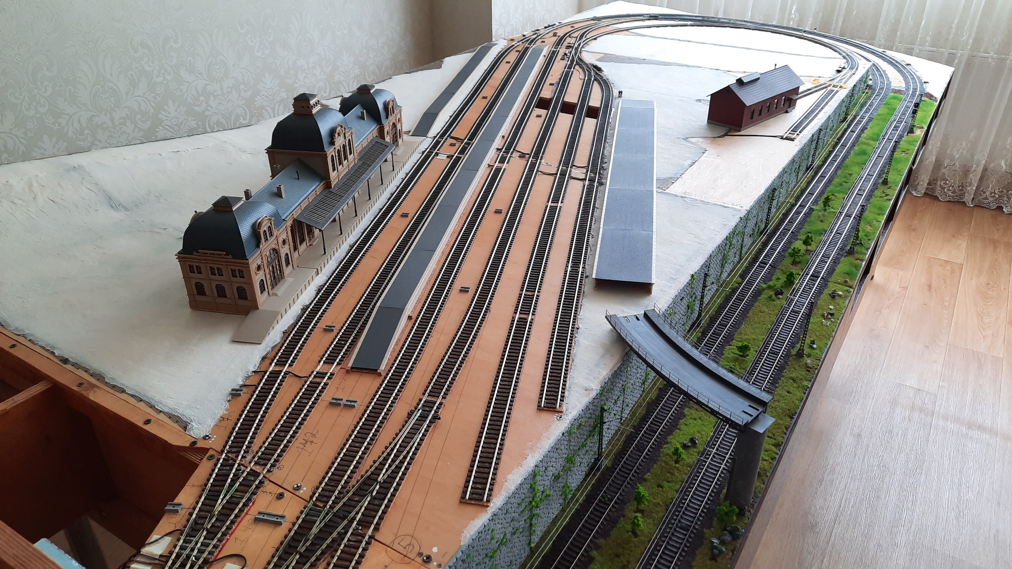

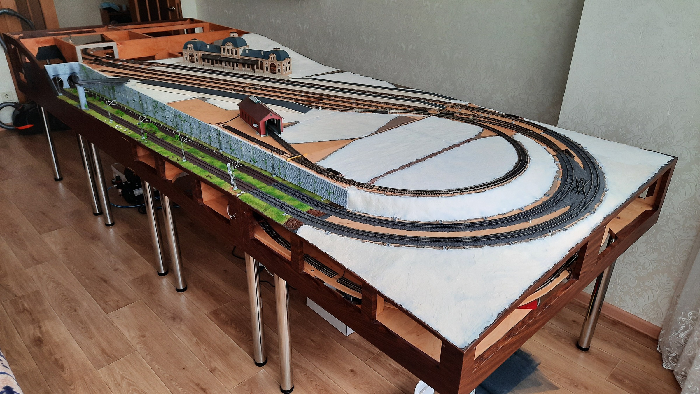

Re: Домашний макет.

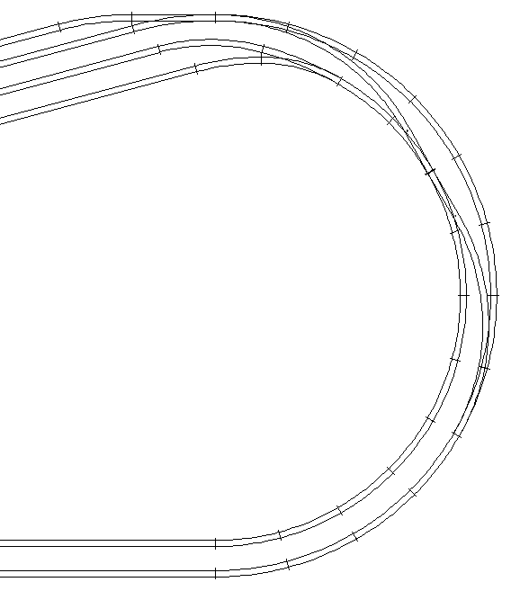

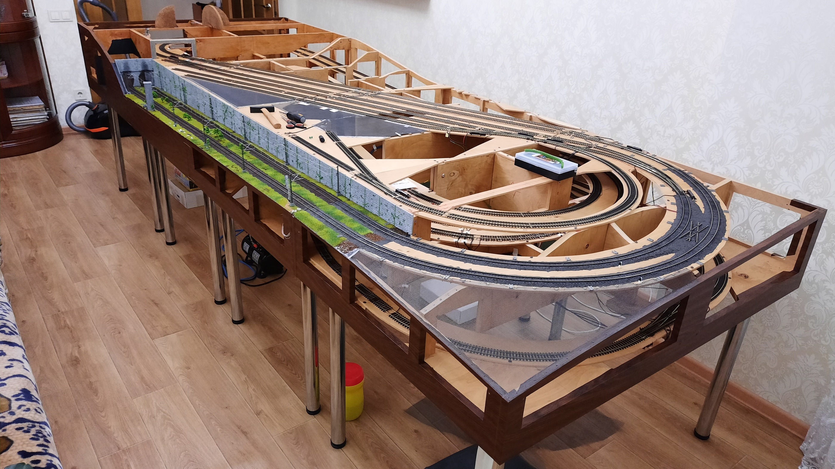

Приблизительный план станции))))
Has thanked: 1655 times
Been thanked: 3651 times
Re: Домашний макет.
Длина станции впечатляет. ;) А между кривыми что за глухое пересечение лежит?
Повідомлень: 353
Имя: railmodel
Has thanked: 22 times
Re: Домашний макет.
Повідомлення railmodel »
Если глухое пересечение в междупутье в кривой — это планируемый перекрёстный съезд, то предлагаю отказаться от него в пользу двух обычных:
Иначе радиус кривой при врезке в наружный путь рискует оказаться запредельно маленьким.
Конечно, придётся перенести привод уже уложенной стрелки из междупутья наружу, но это не проблема, судя по фото. Заодно можно попробовать вообще его спрятать. :)
ЗЫ: А входные светофоры на станцию можно поставить как раз на выходе с прямой — условия видимости будут отлично соблюдены. :)

Re: Домашний макет.
А макет на таких ножках не сильно шатается?
Повідомлень: 1053
Has thanked: 990 times
Been thanked: 1791 times
Re: Домашний макет.
ЗЭРЗ писав:А макет на таких ножках не сильно шатается?
В принципе нет, учитывая их количество)))

Re: Домашний макет.
Stinky писав:Длина станции впечатляет. ;) А между кривыми что за глухое пересечение лежит?
Там будет типа ремонт съездов)) Просто лично мне эти съезды не особо нужны, вот и решил обойтись без 4 стрелок на макете. Основная задумка макета - прибываюшие и уезжающие поезда, скрытые от глаз, и создающие эффект более широкого, чем макет, пространства.
Повідомлень: 1053
Re: Домашний макет.
Я не претендую на абсолютную достоверность всех путей и съездов, но посчитал, что лучше обыграть момент ненужных мне съездов между главными путями посредством недействующих съездов. К примеру, там сейчас ремонт...
Меня тоже.Зображення
Леонид, какова длина перрона, который между путями?
Повідомлень: 1053
Re: Домашний макет.
1.70 м. Но от стрелки до стрелки нормально войдёт 2-секционник и 5 аммендорфов))

Re: Домашний макет.
Ну а по платформе на каждом из двух скрытых вокзалов могут вместить составы длиной 2.20 м! Т.е. можно безостановочно пускать через видимую станцию к примеру хоть какой-то длины товарняк))

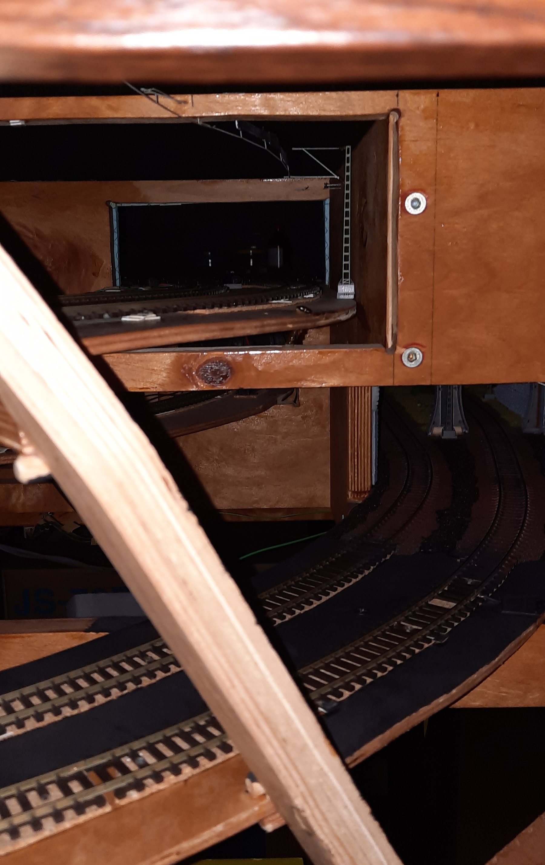

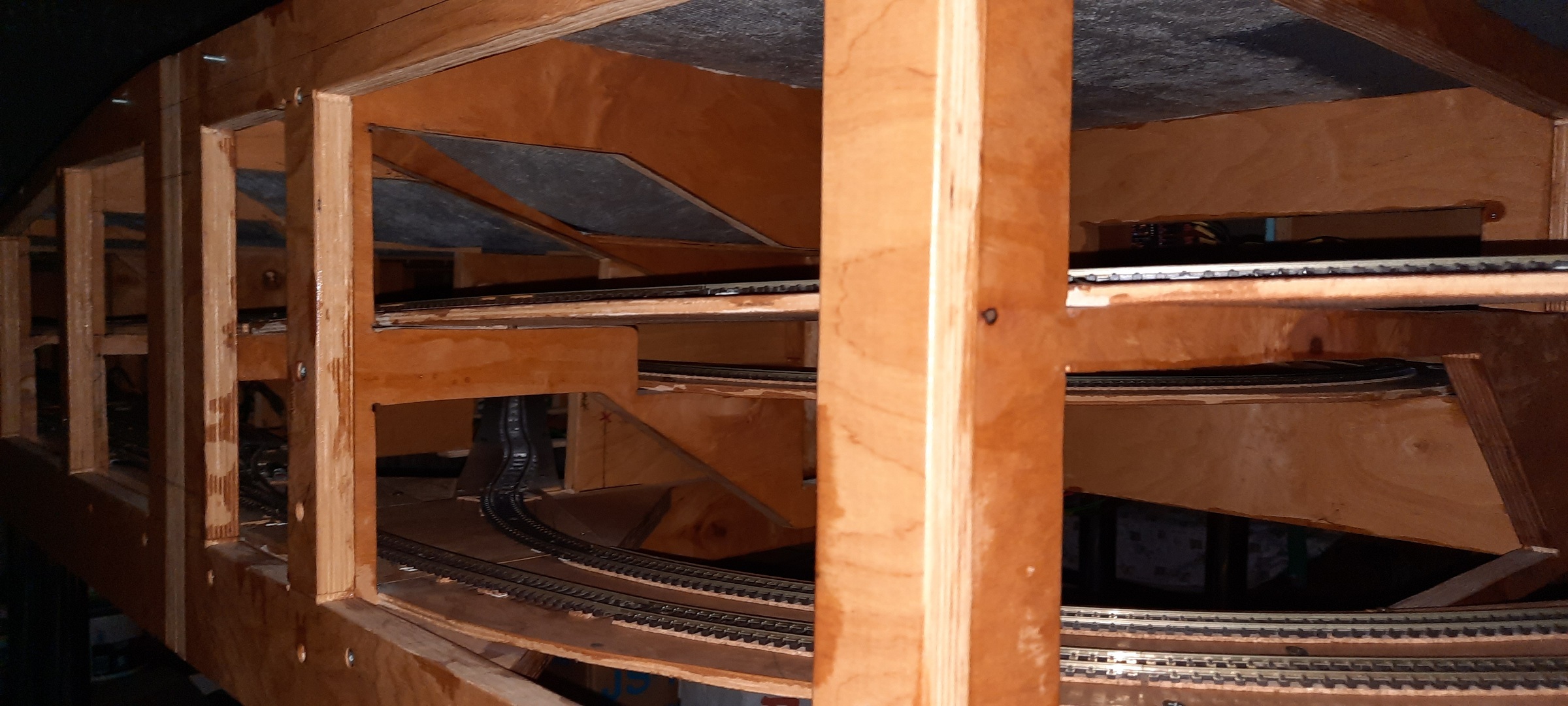

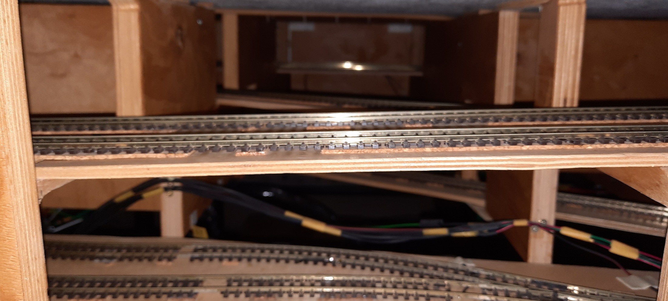

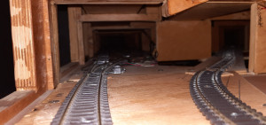

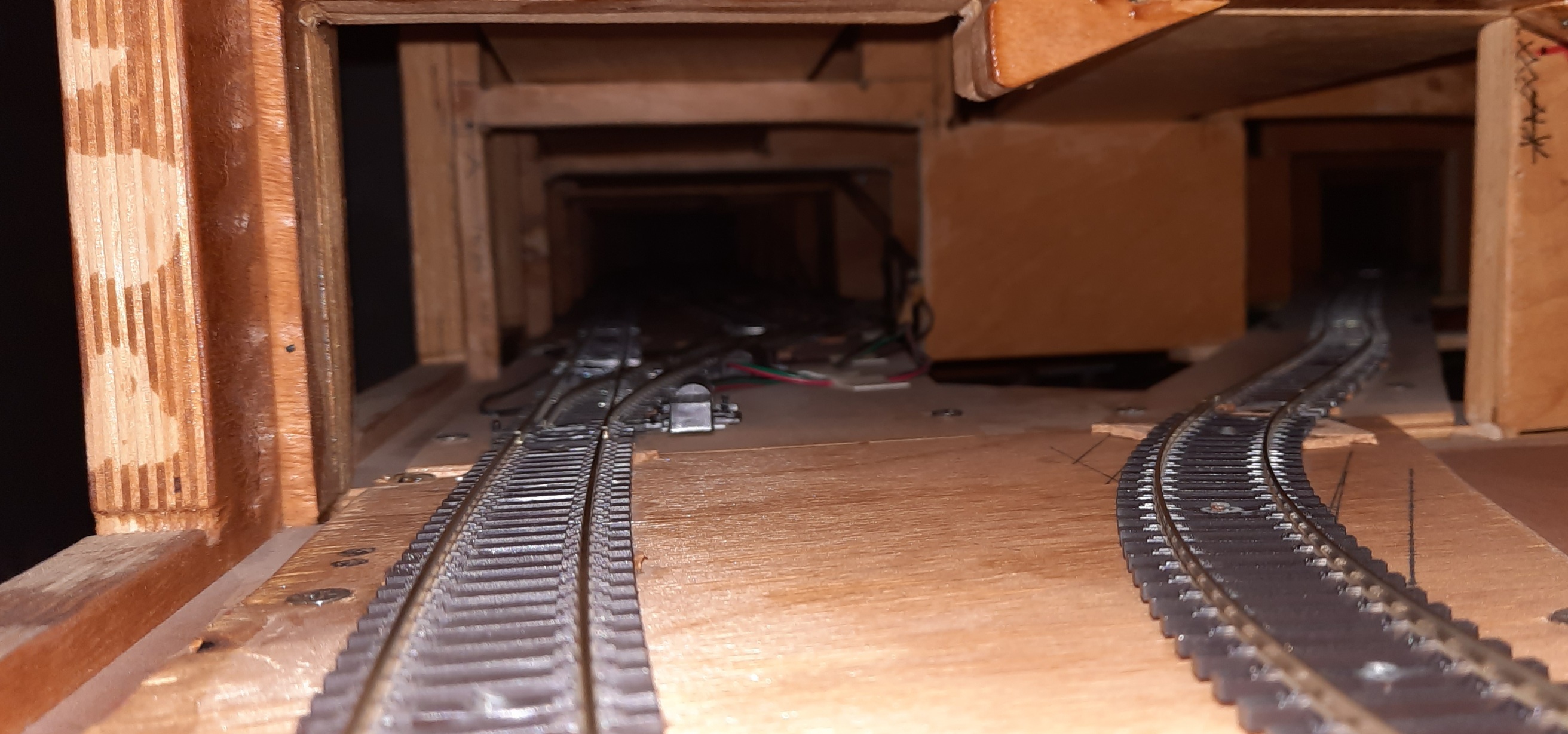

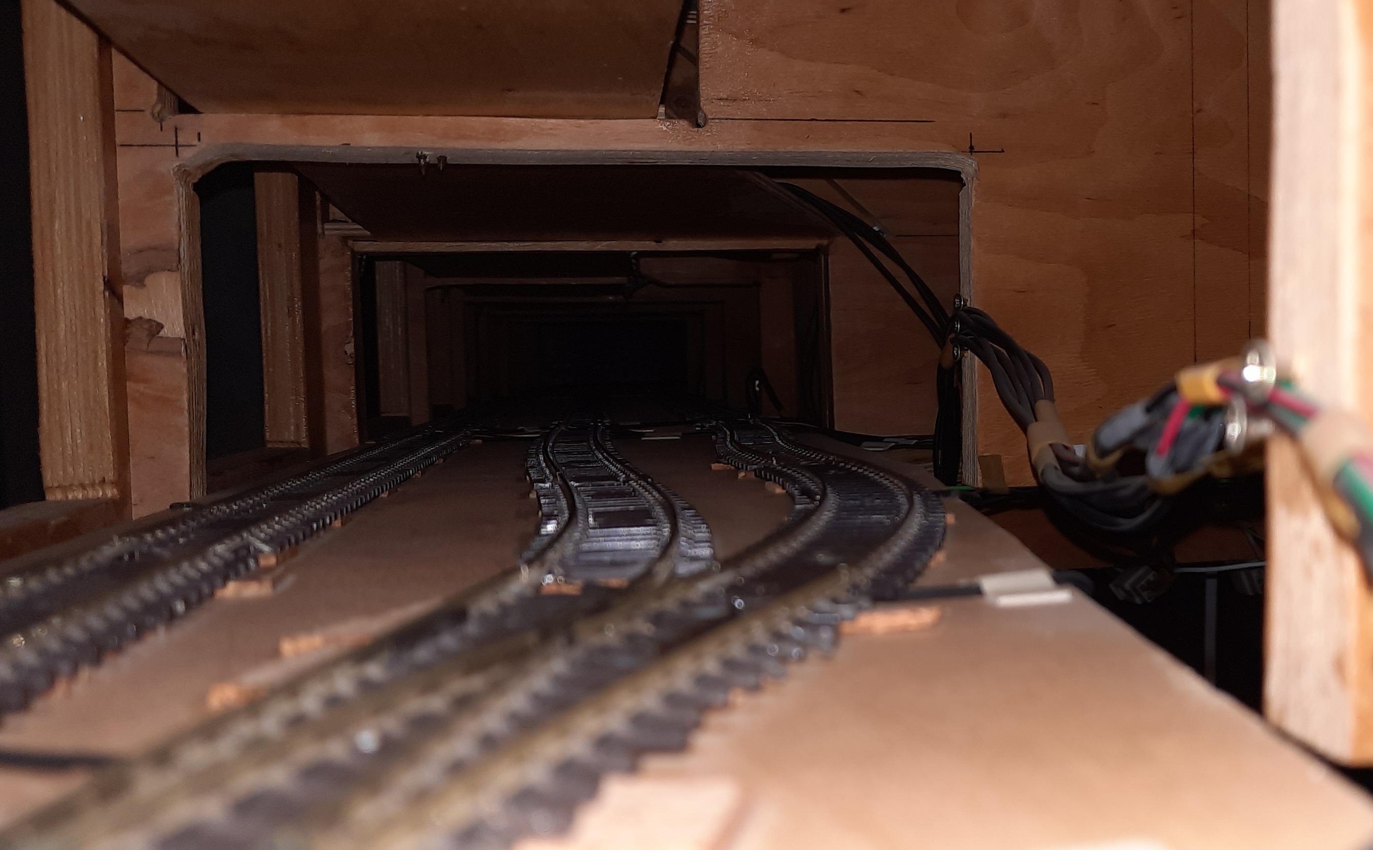

Re: Домашний макет.

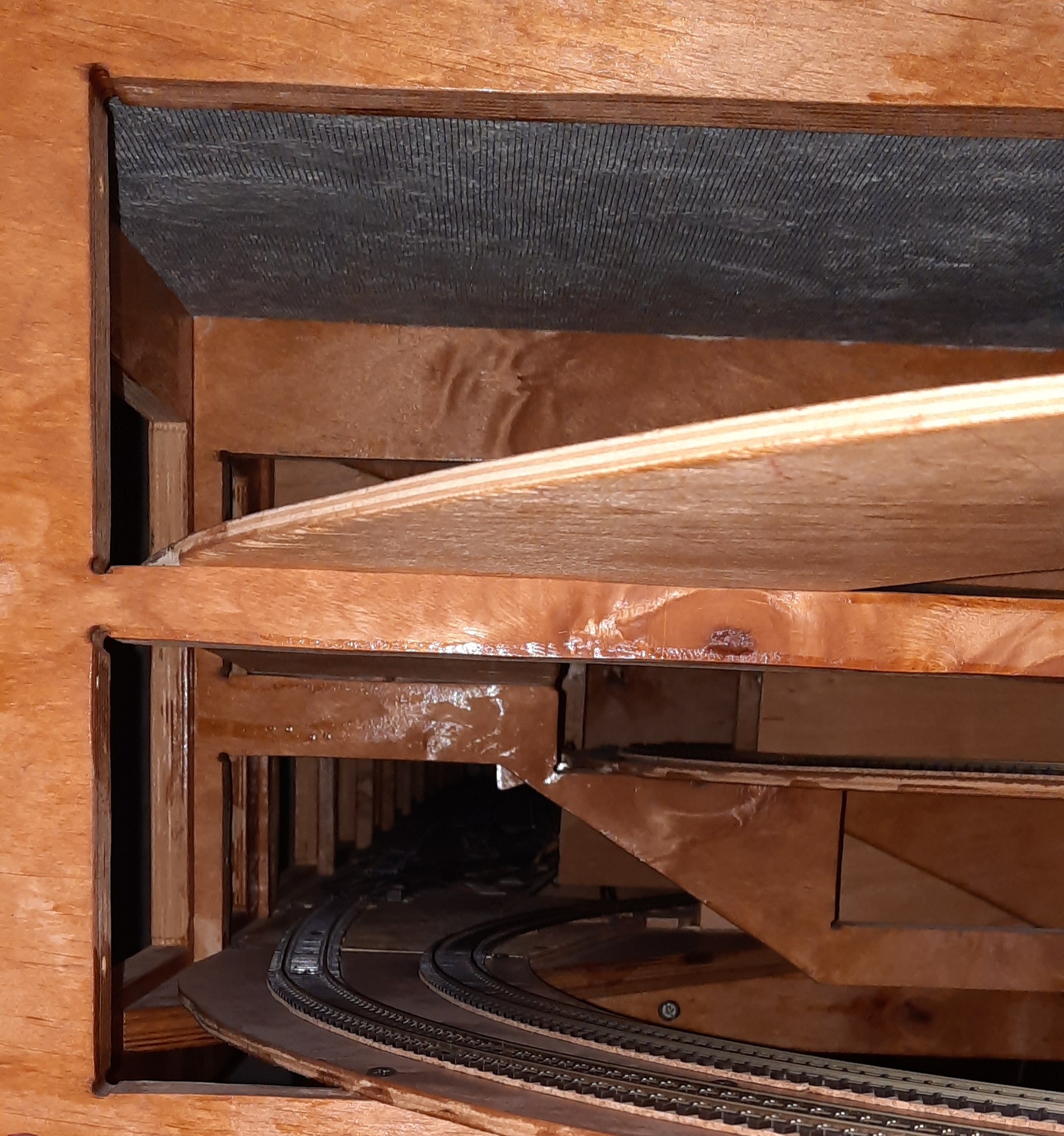

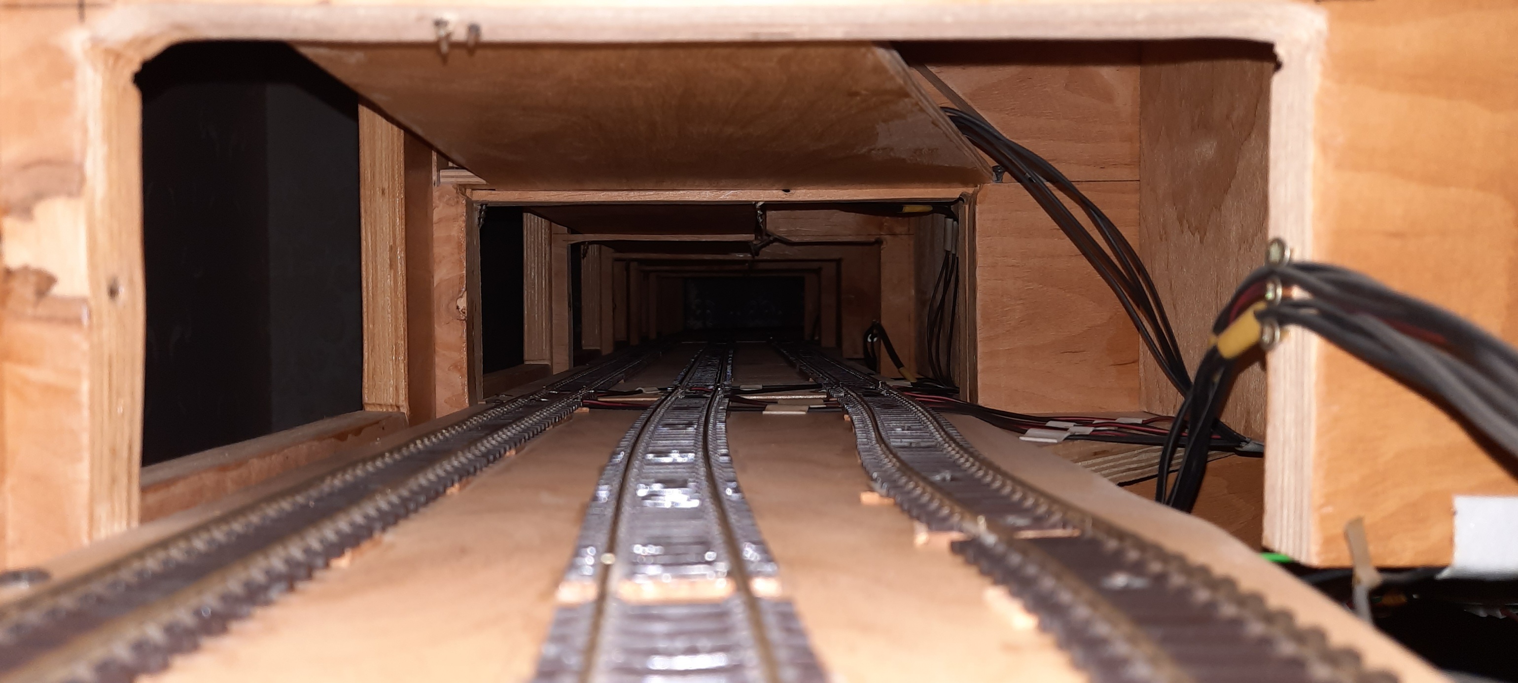

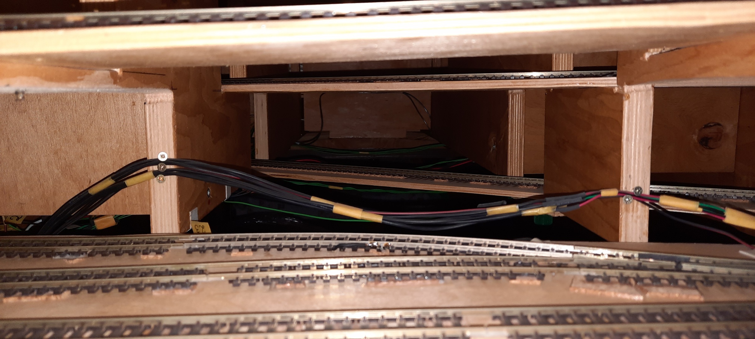

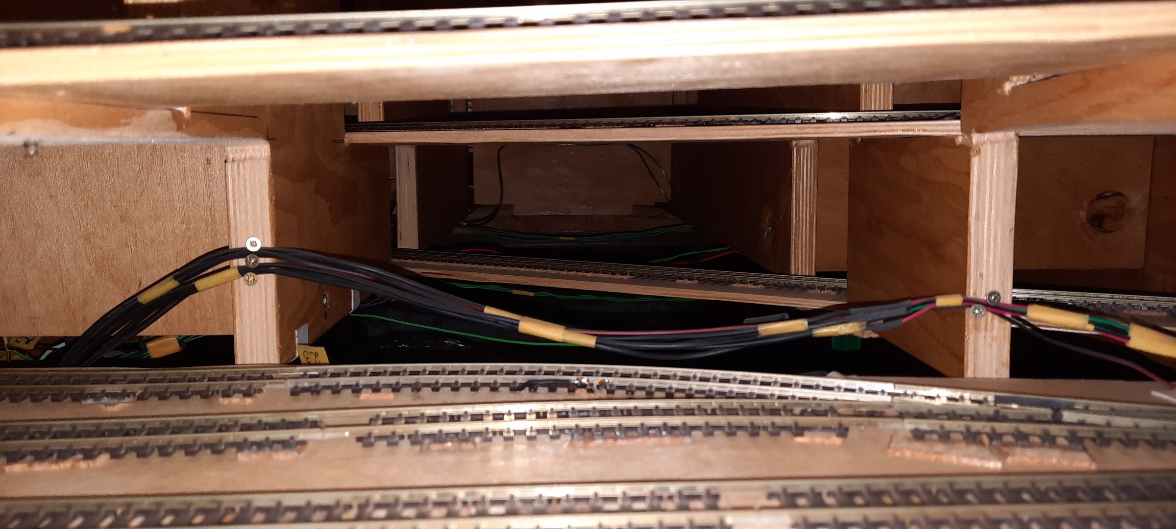

Во время очередного отключения света у меня дома решил с фонариком полазить по невидимым скрытым зонам своего "недостроя". В кромешной тьме в полухолодной квартире всё это мне напомнило тоннели метро с таинственными развязками...
