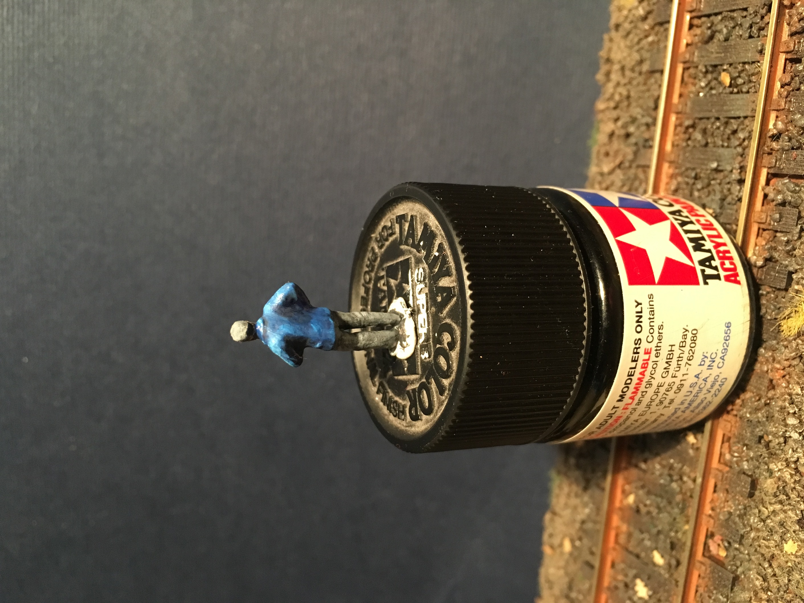

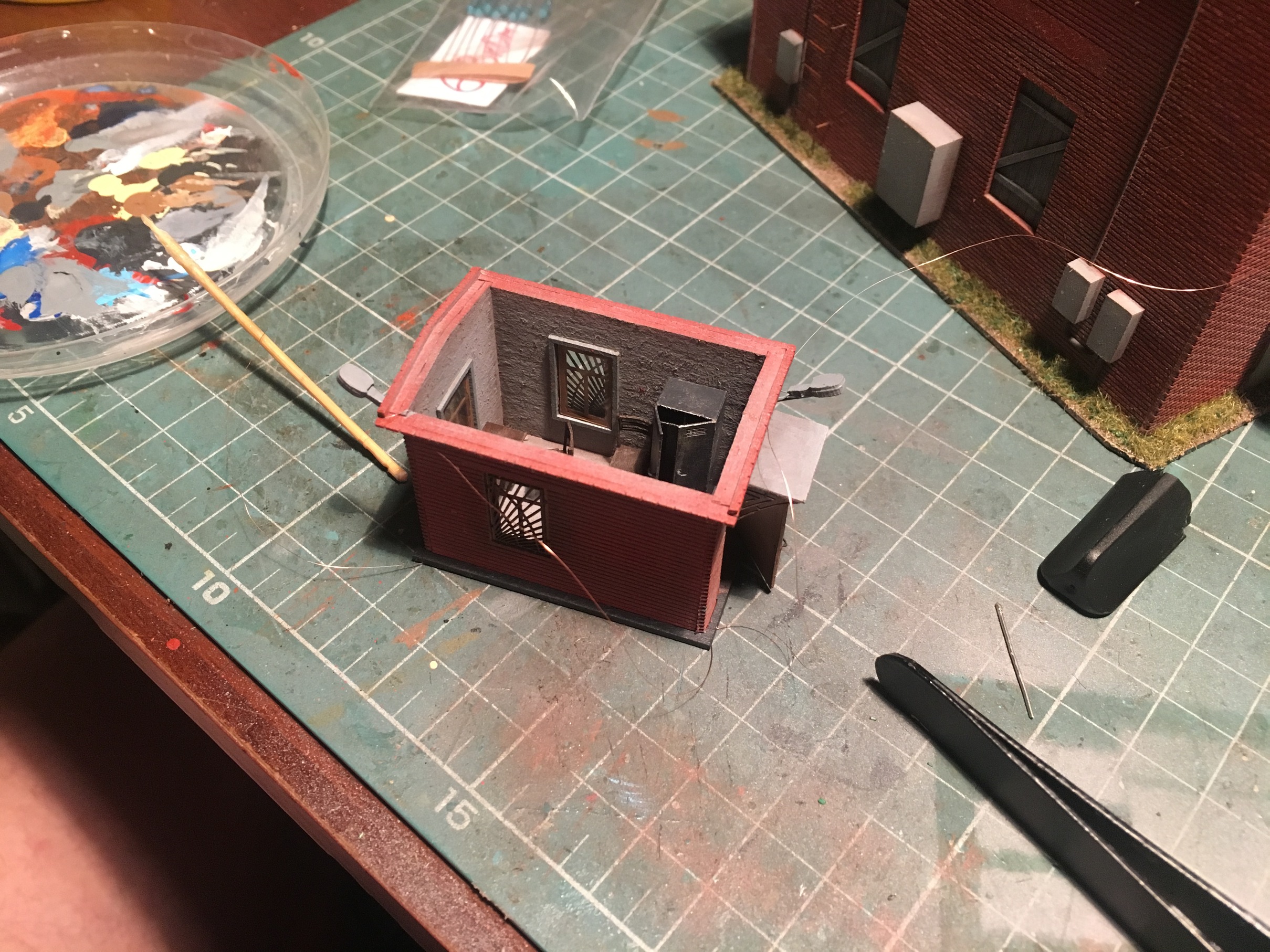

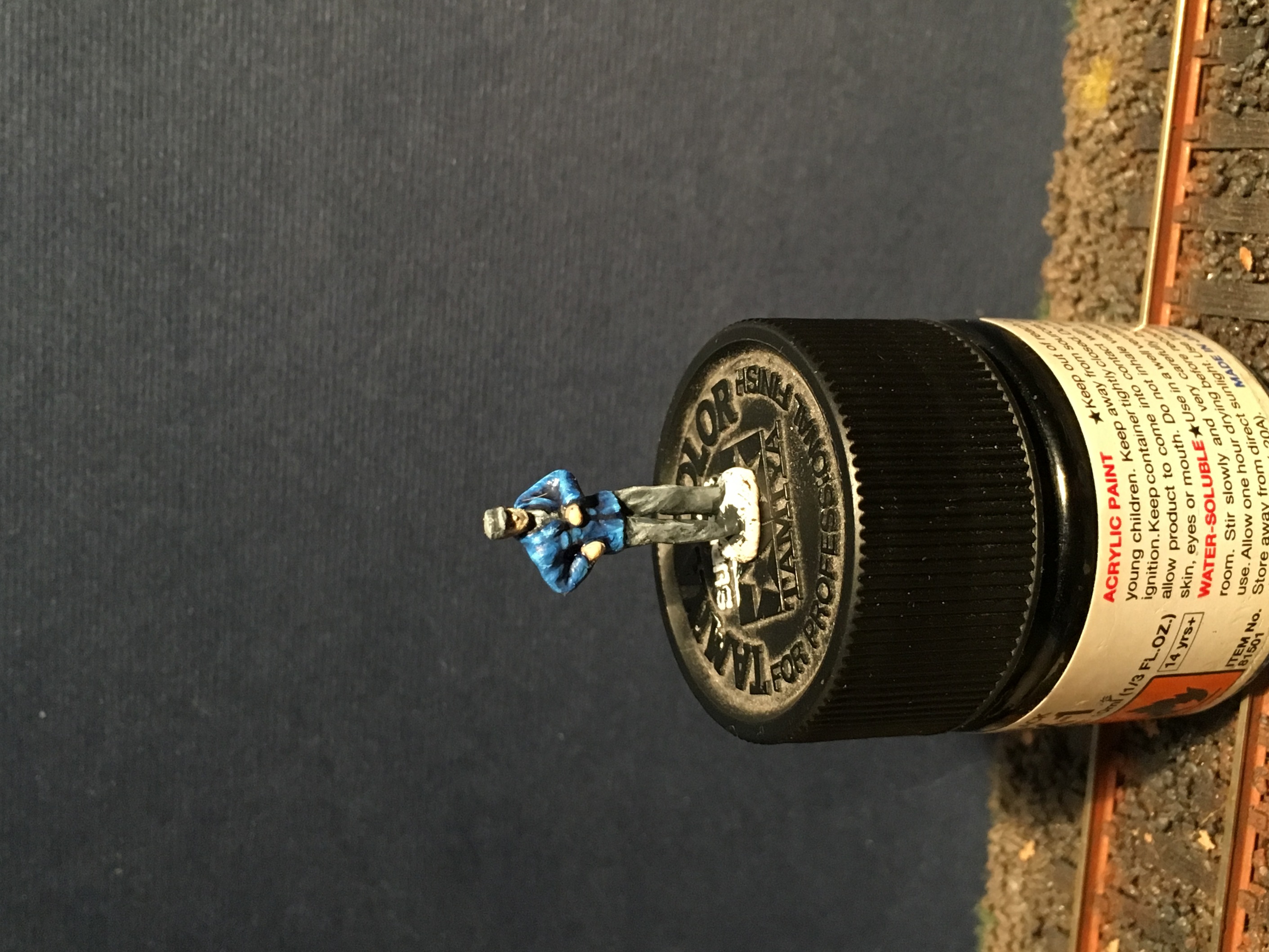

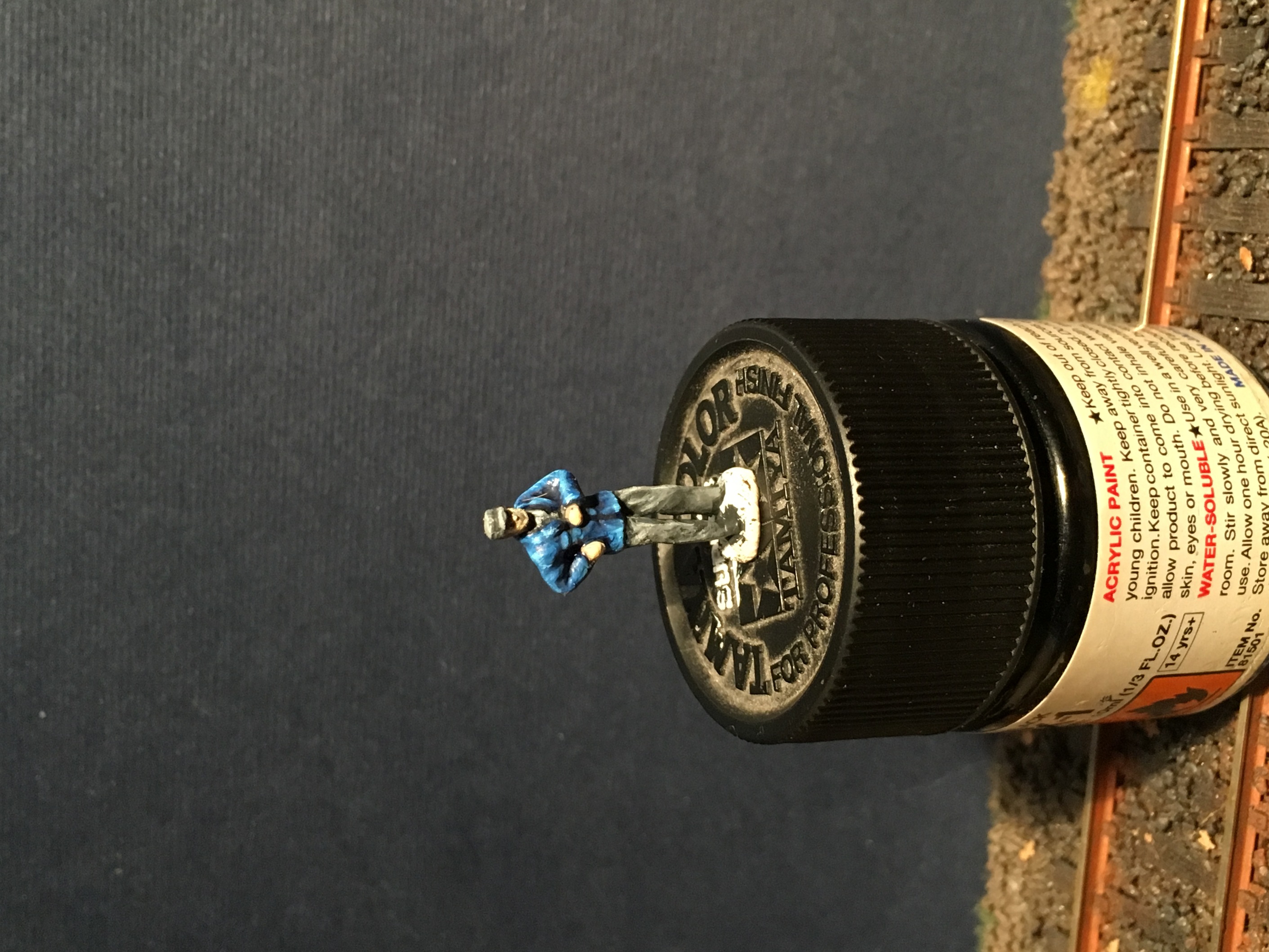

Доброе утро. Перед сном, немного обновлюсь. По архитектуре особо не продвинулся. Завёл свет в путейку, покрасил часть мебели. А дальше меня переклинило и взялся за мужика с лопатой. Теперь он правда без лопаты. Убрал швы, утяжки. Работы ещё достаточно. Пока немного процесса покраски.
Критиковать особо не стоит пока. Фигура в процессе и в 1/87 это моя первая. В основном был 1/60 и крупнее. Ещё будет работа с кожей, сглаживание высветлений, тени местами и так далее. Может в итоге выкину
результат не предсказуем

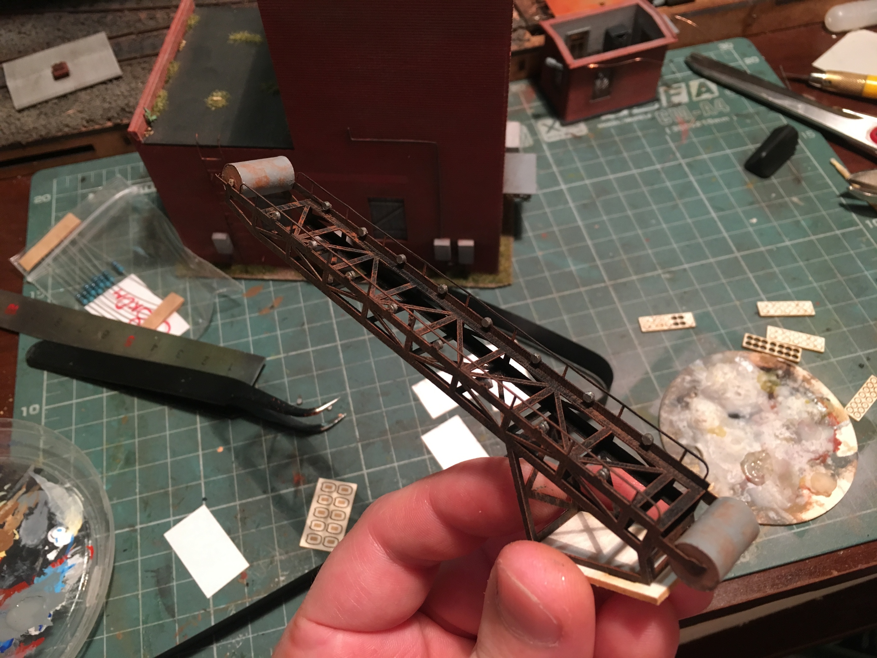

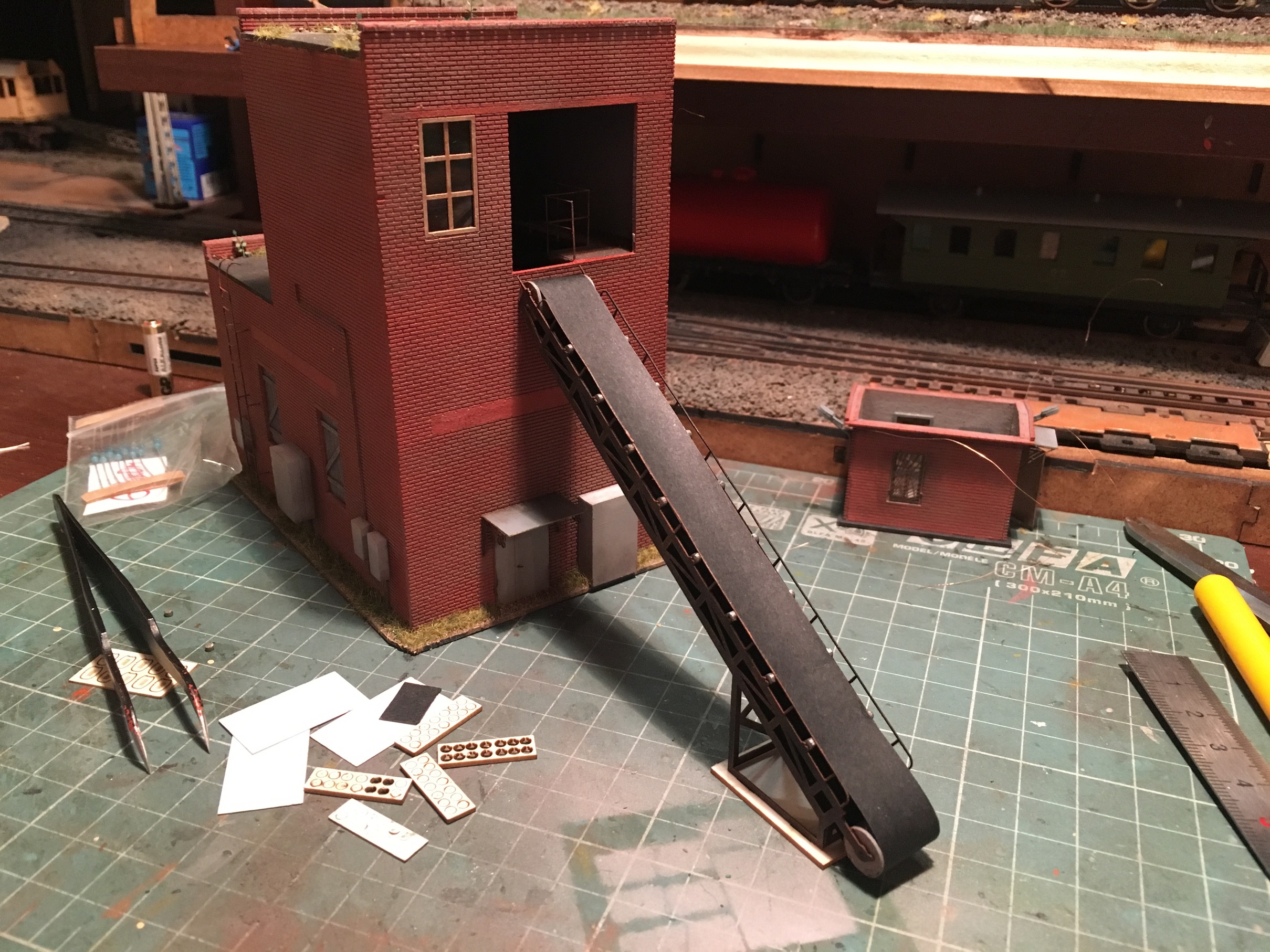

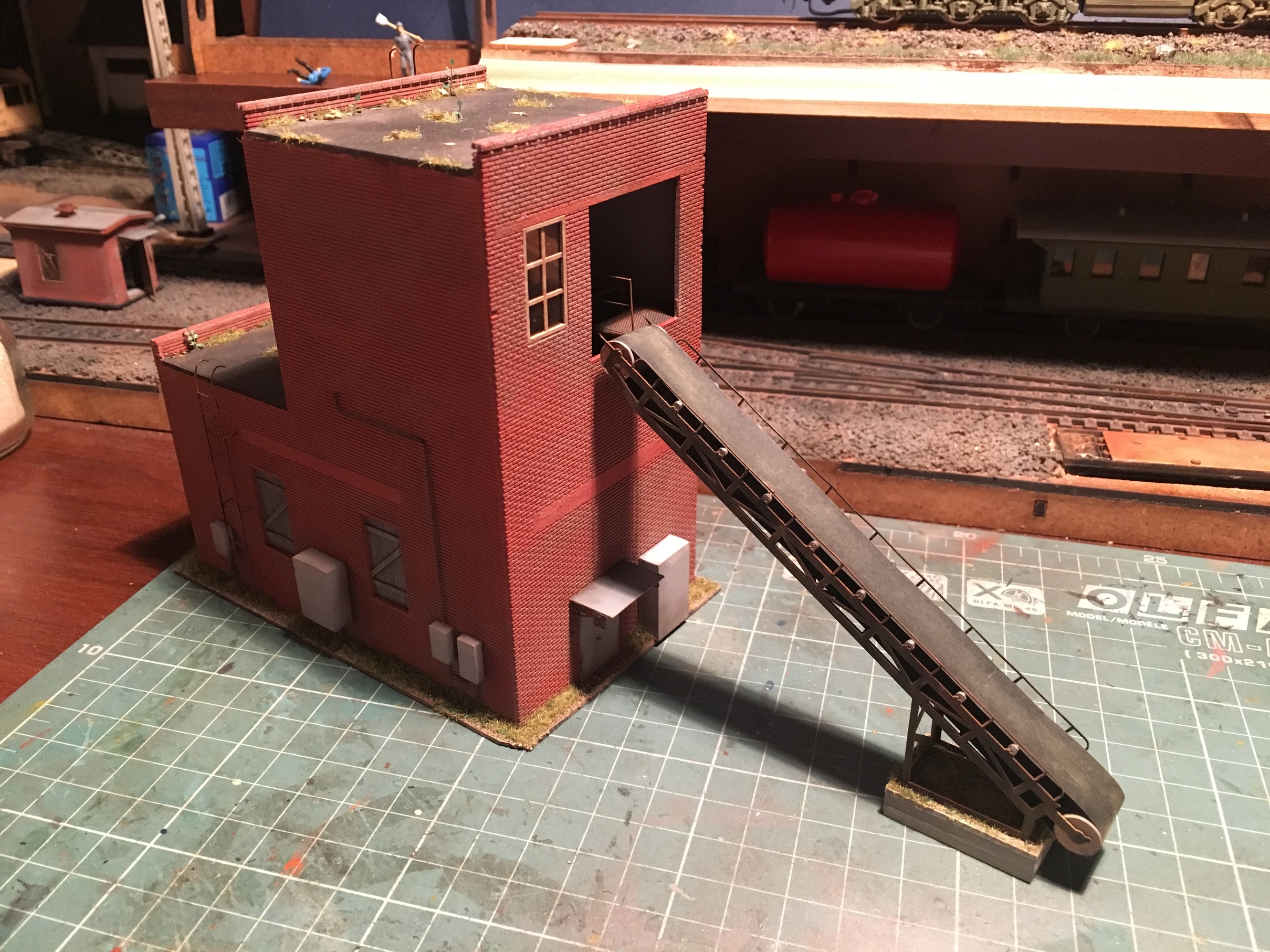

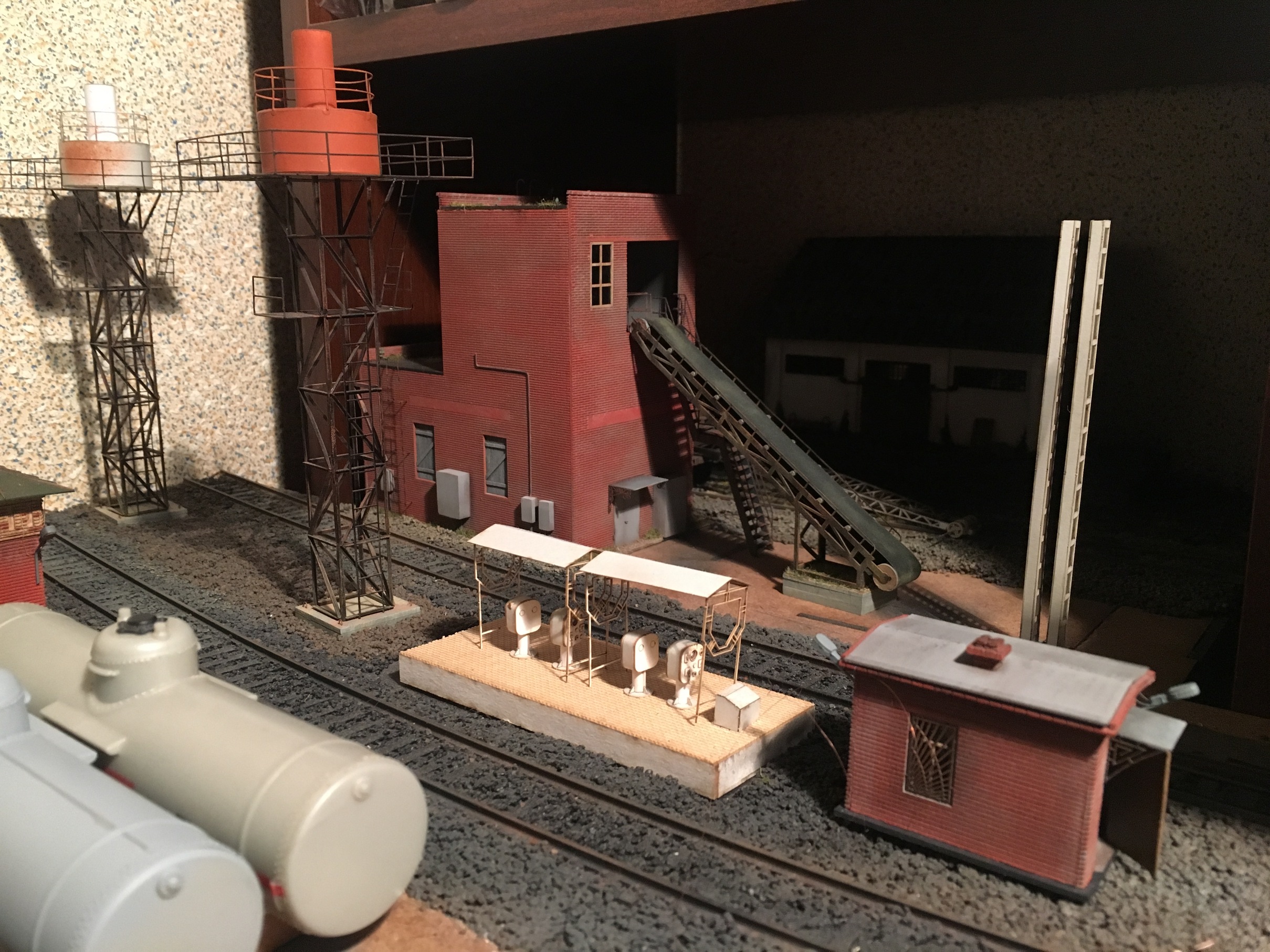

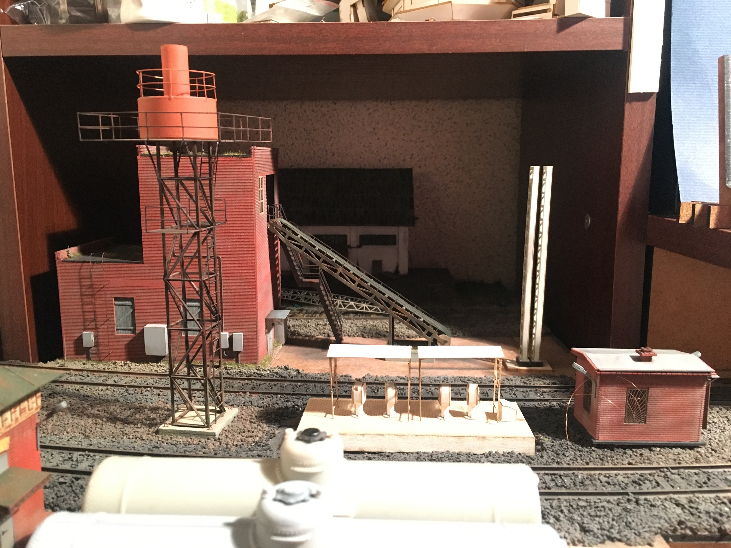

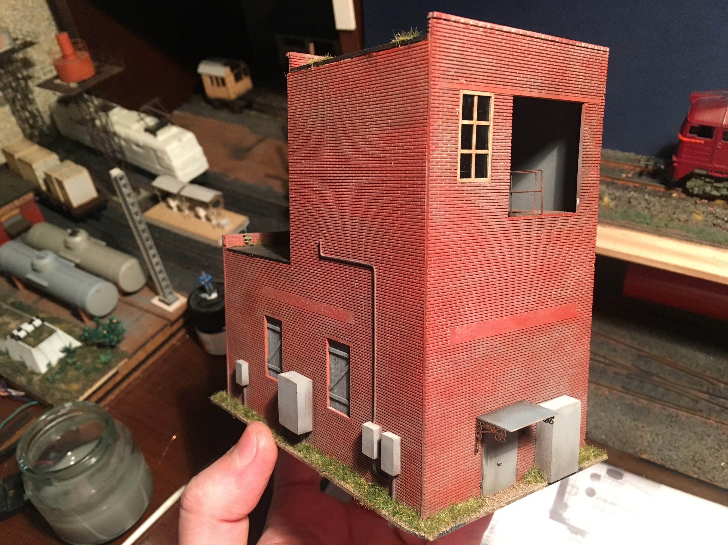

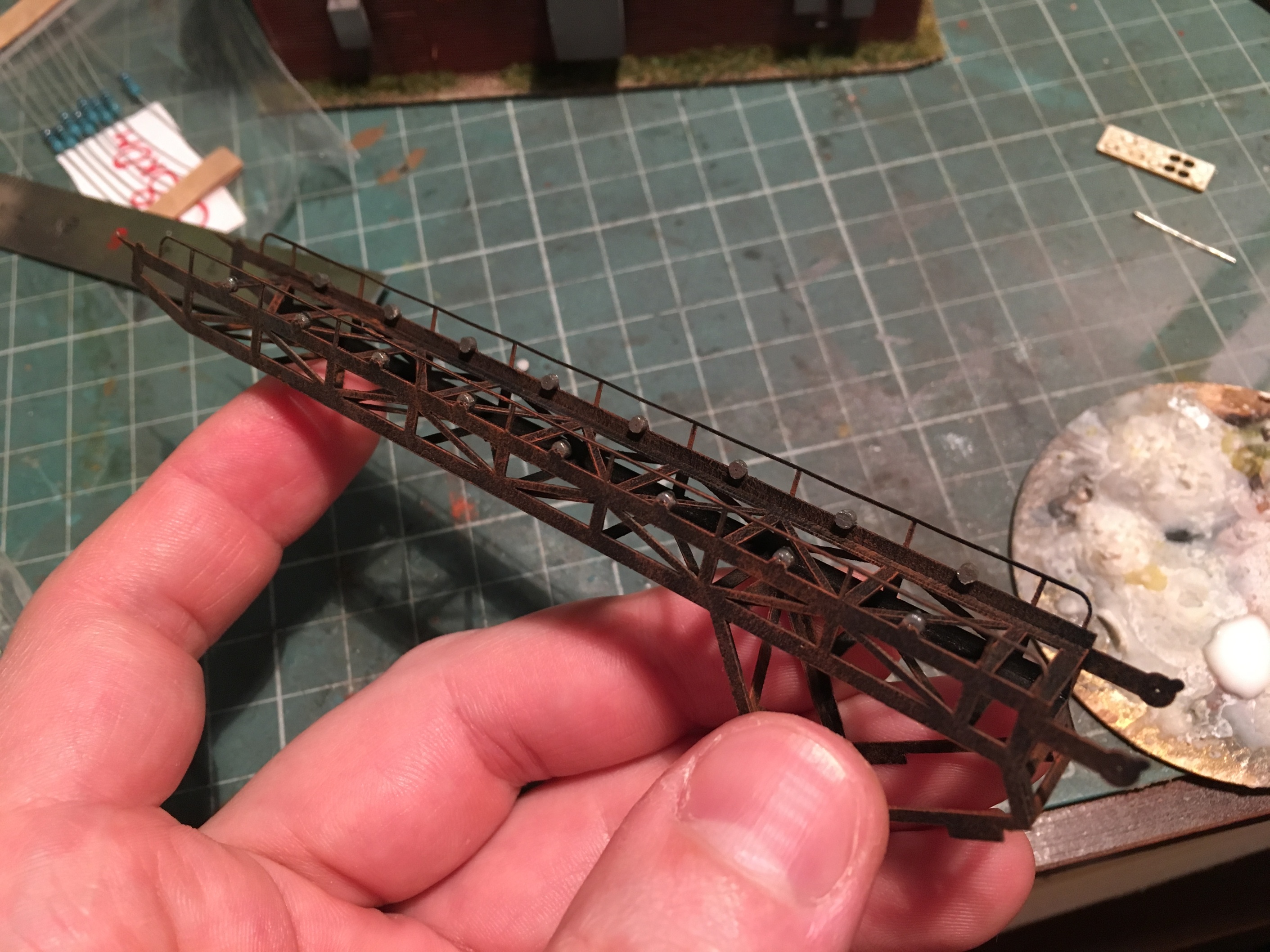

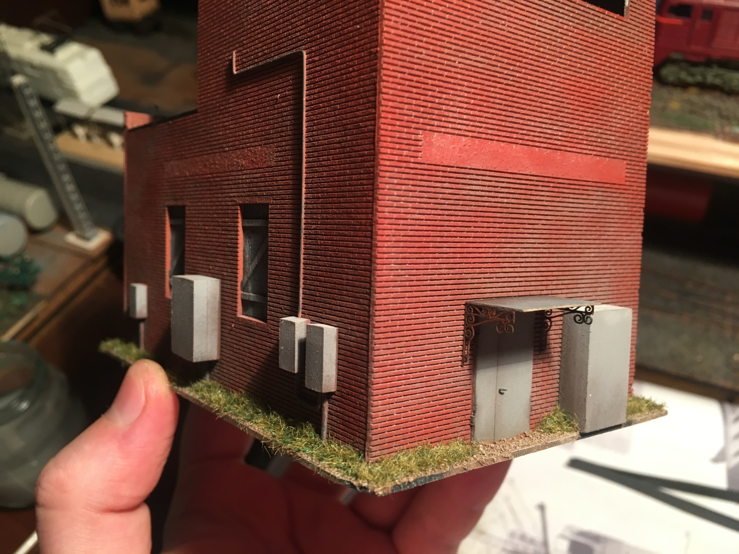

Приветствую. Давно не обновлялся, да и раздел модулей и макетов, стал покрываться пылью на форуме. Освежу немного тему. Закончил здание песочницы. Осталось установить уличное освещение. Оформил основание вокруг здания до конца. Закончил транспортёр и основание под ним.

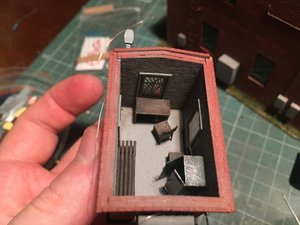

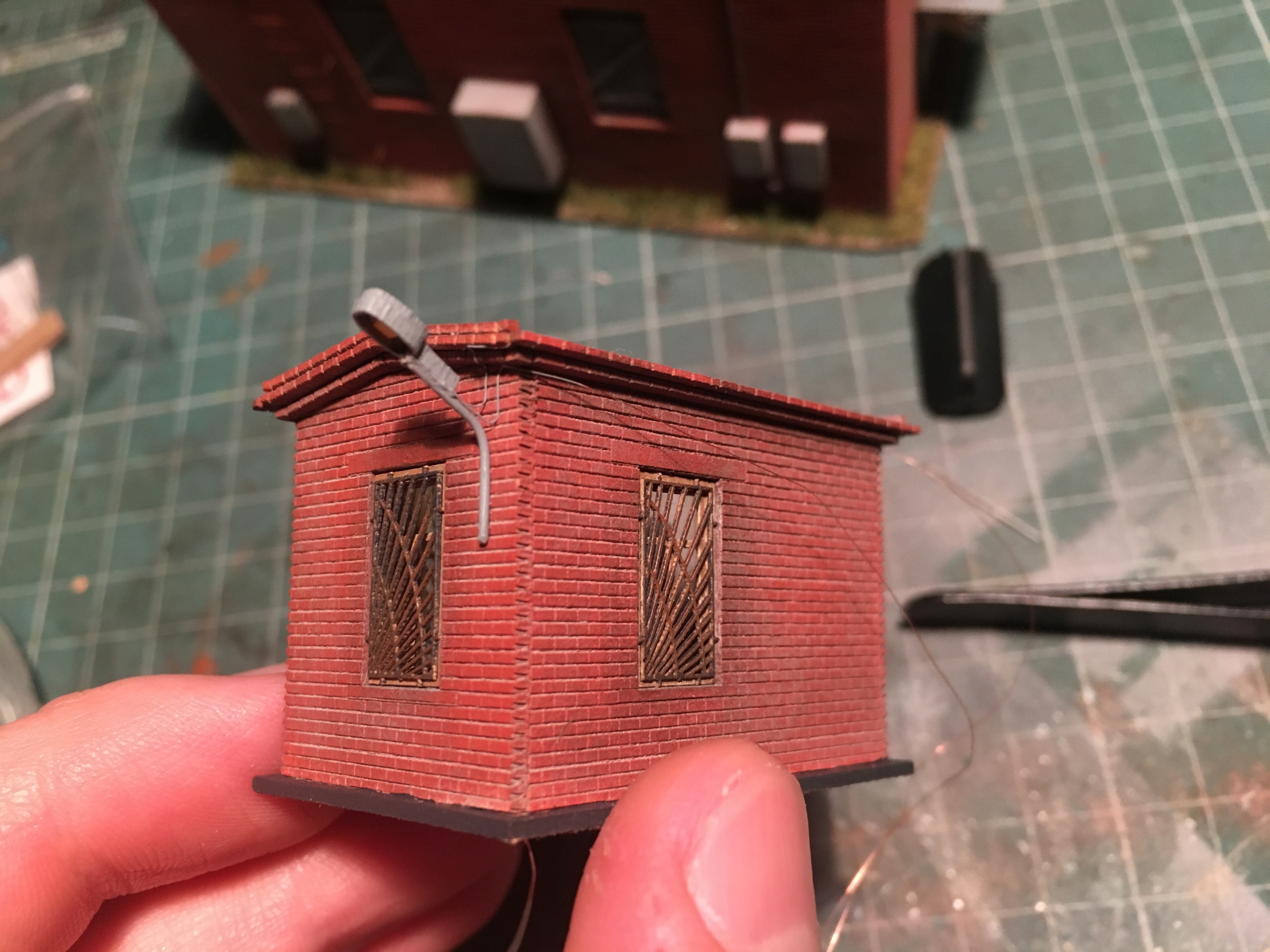

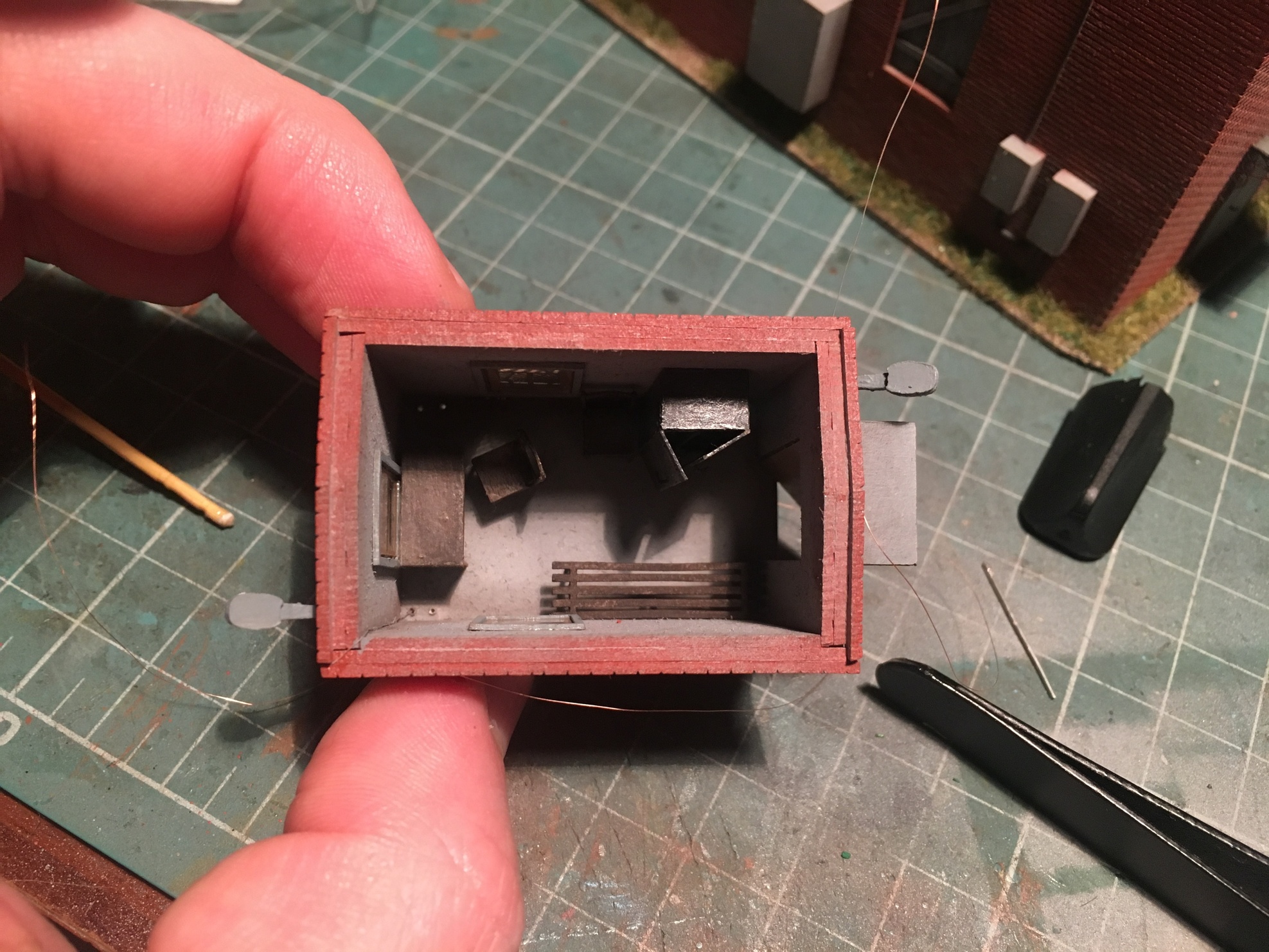

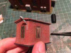

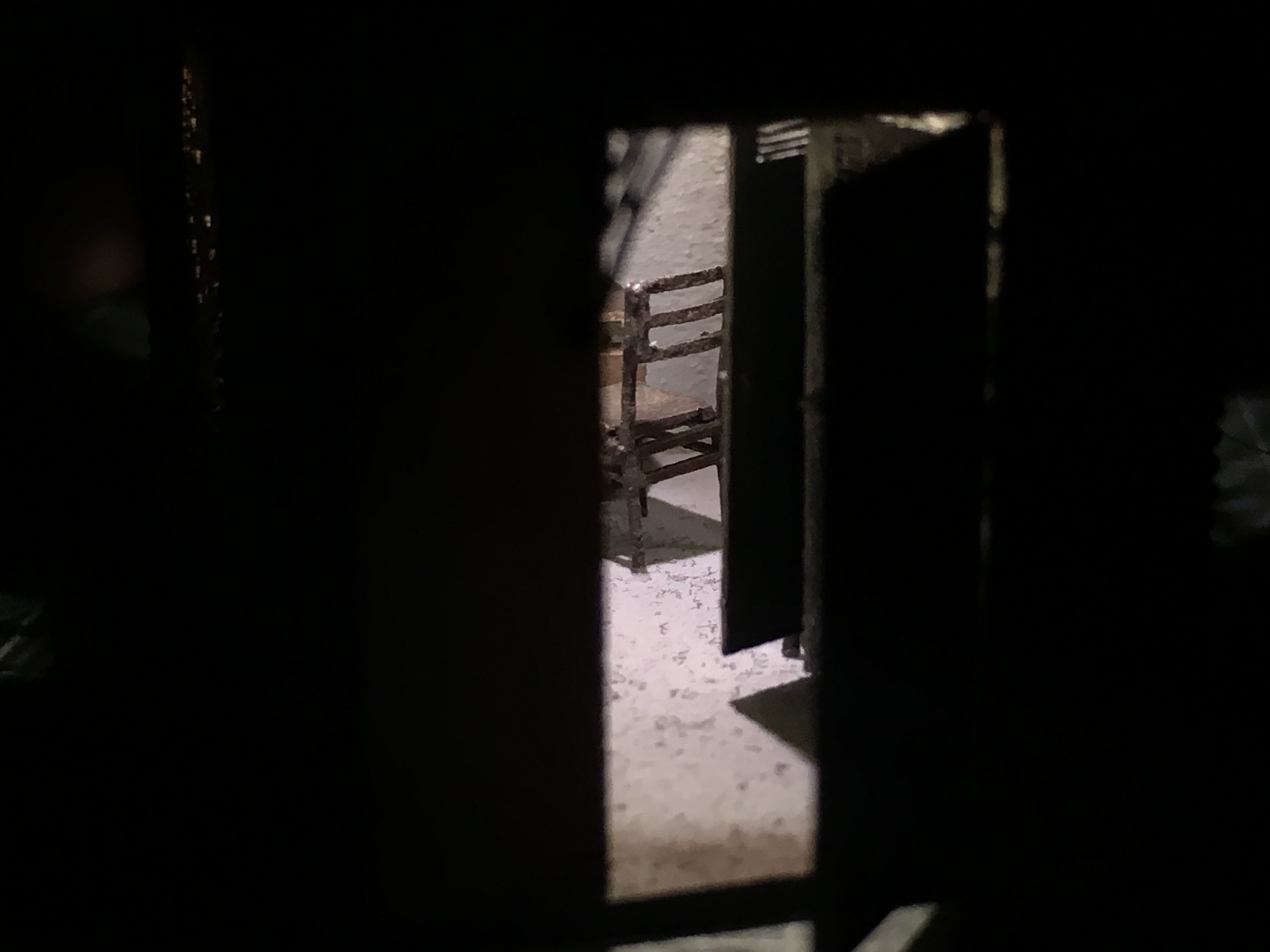

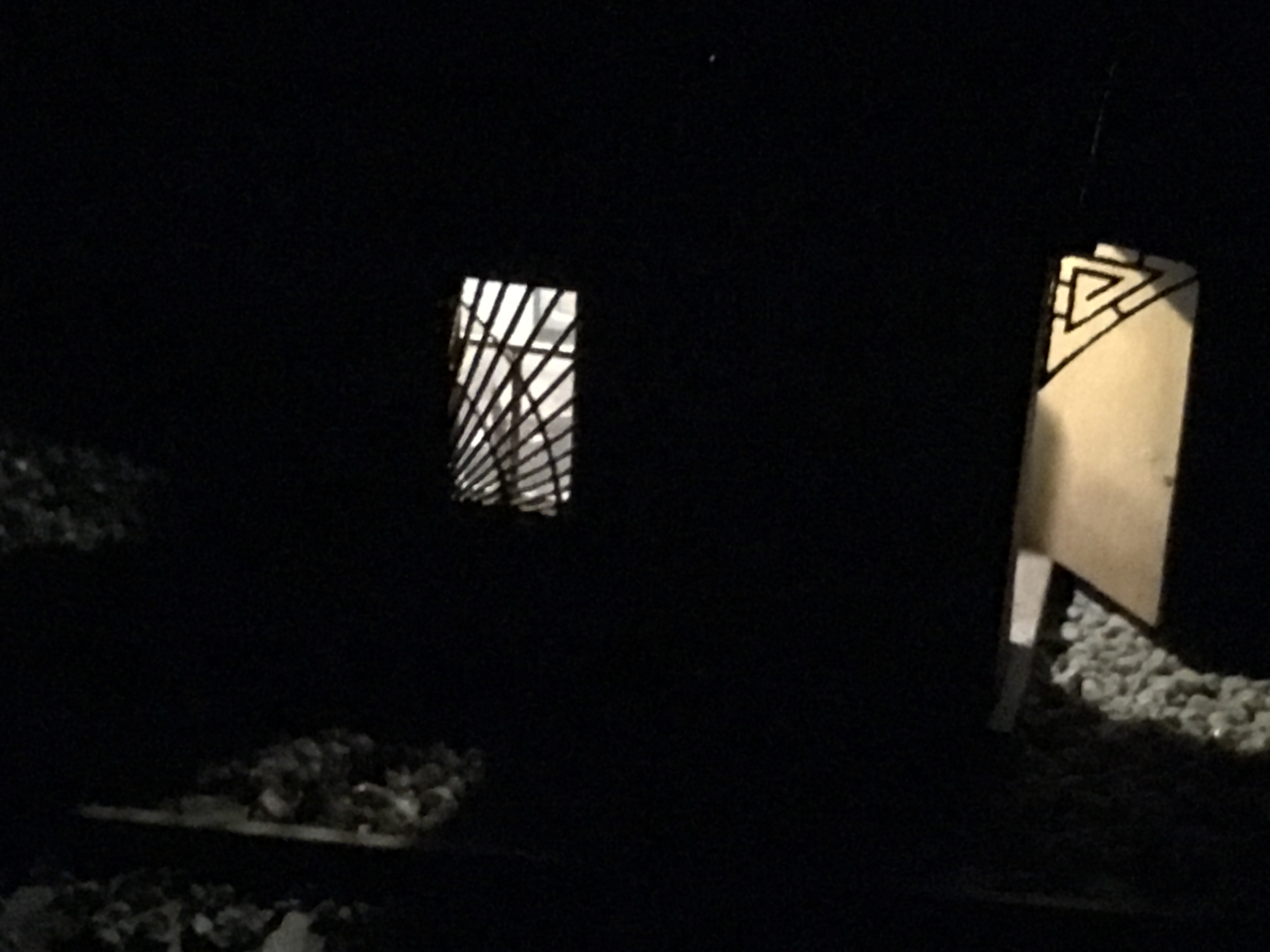

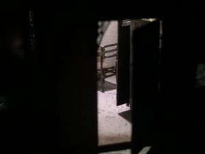

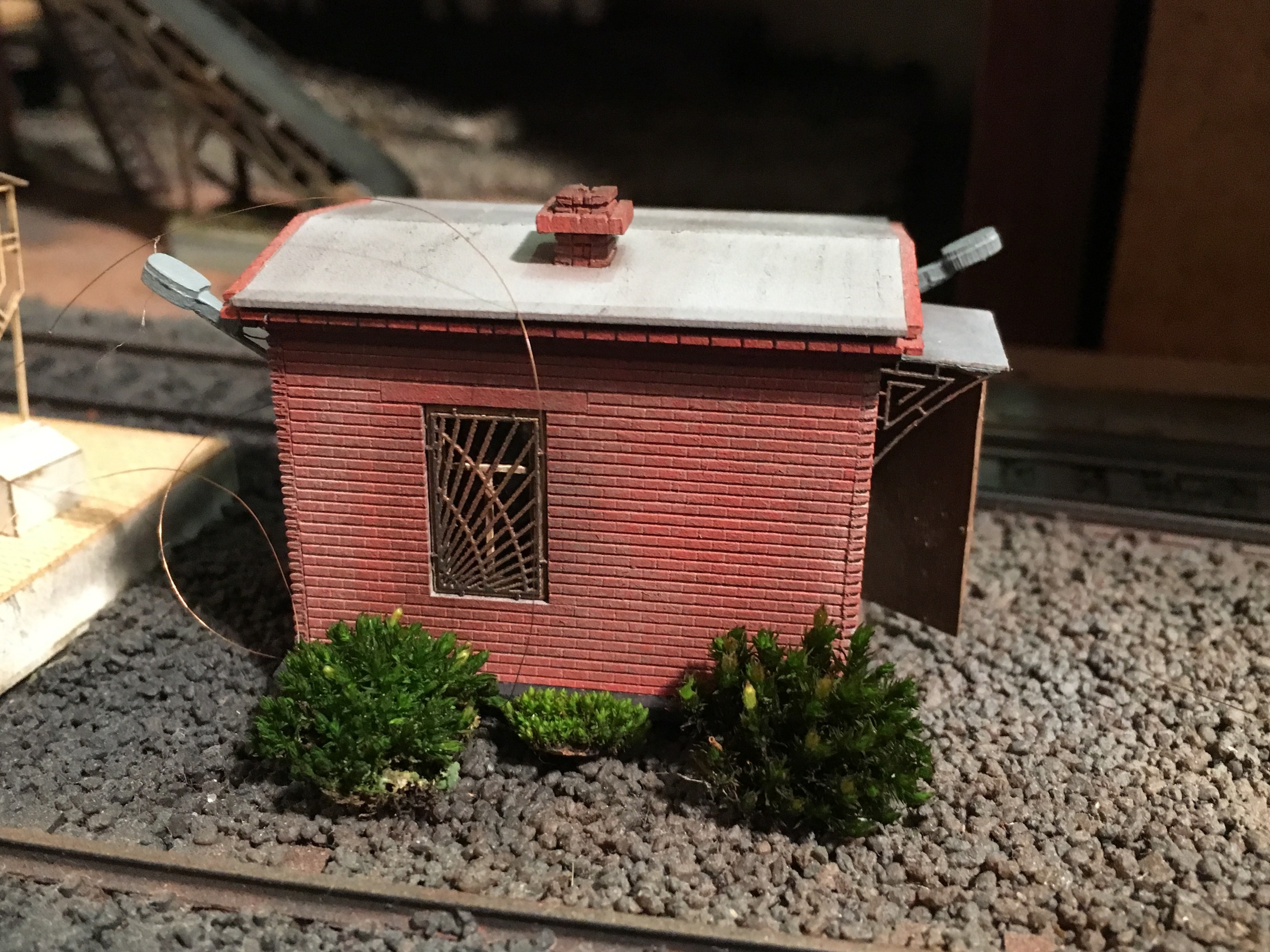

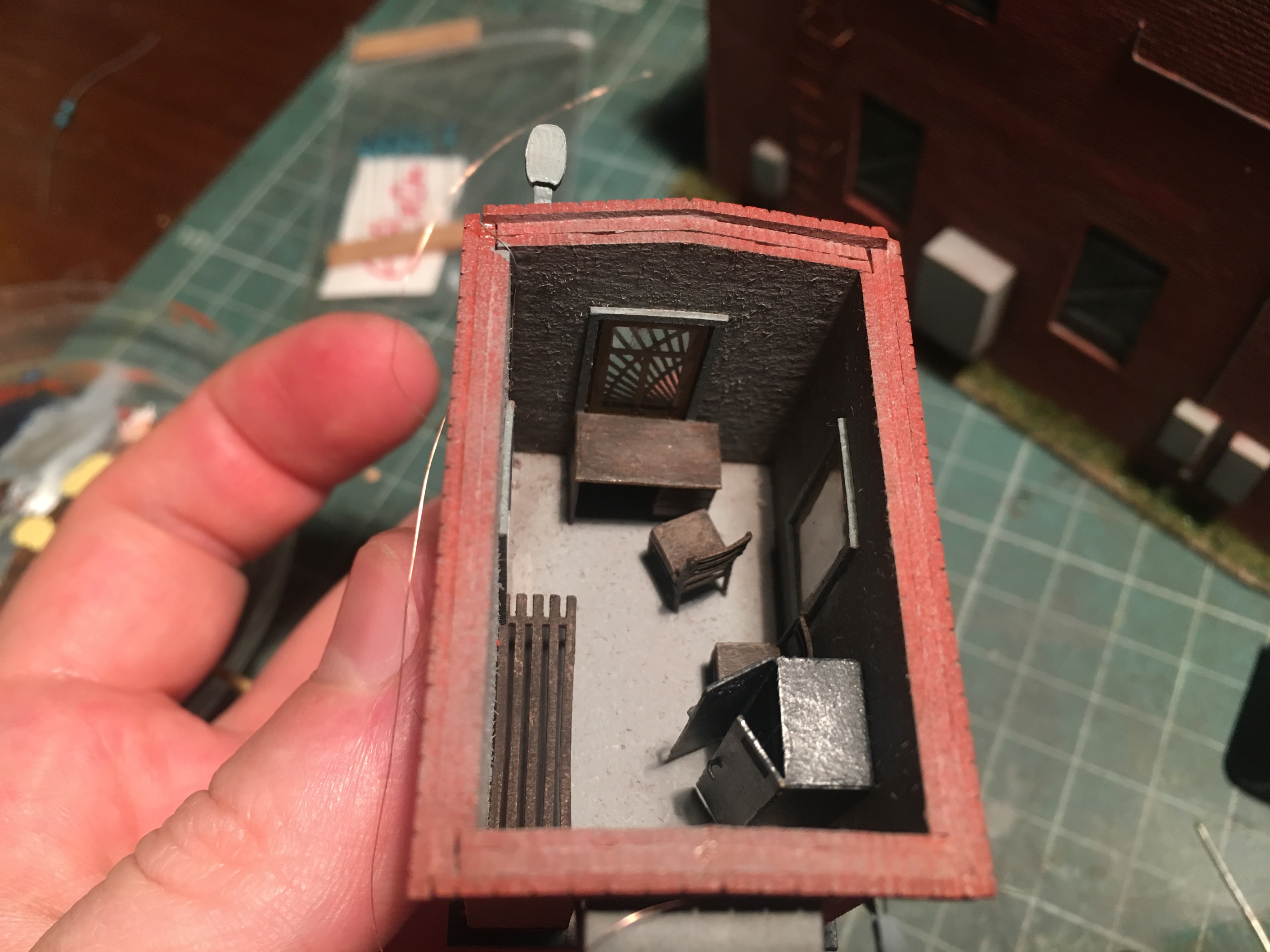

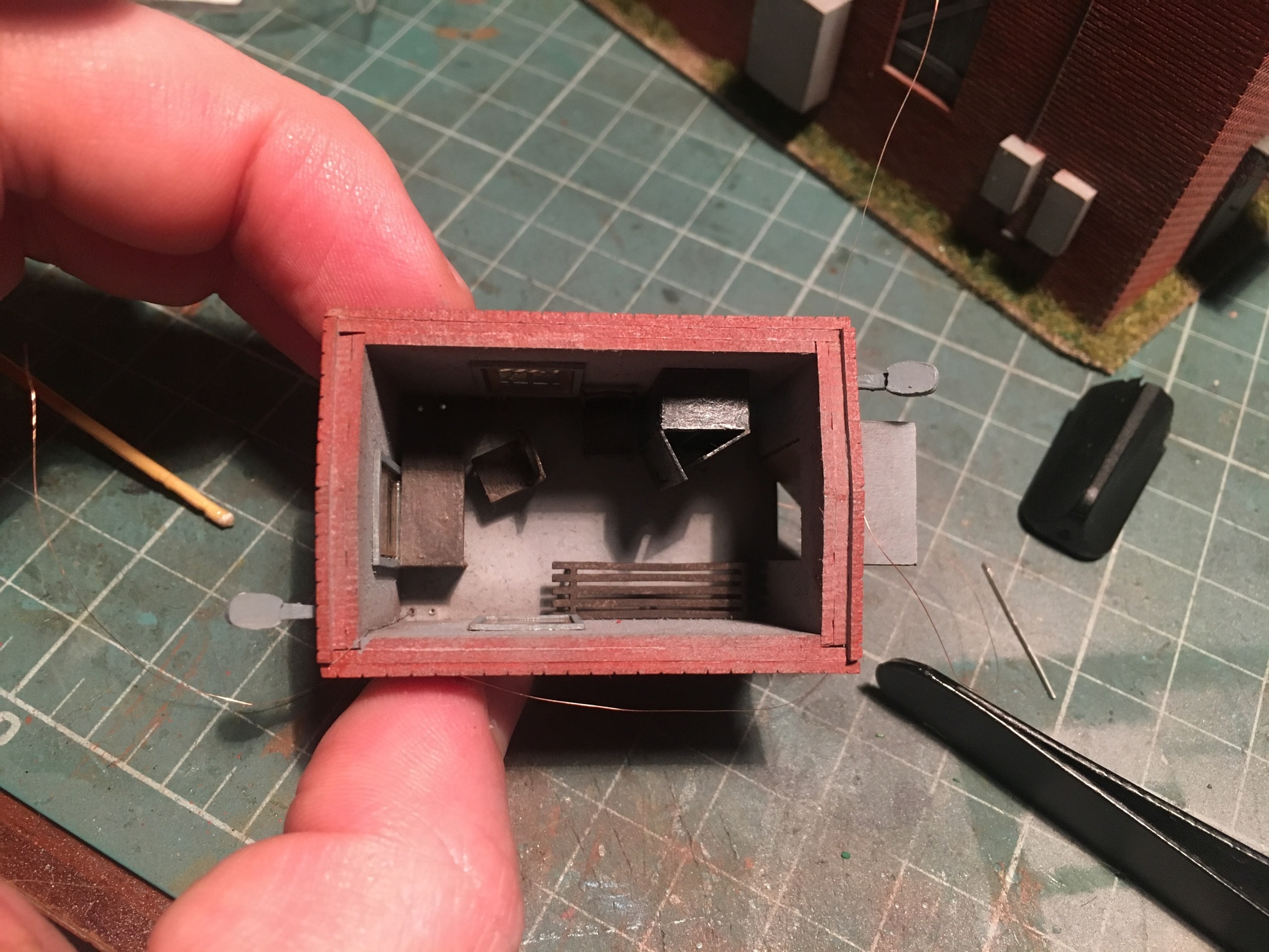

Далее закончил путейку. Установил внутреннее и уличное освещение. Установил мебель. Итог ниже на фото.
На этом пока всё. Точнее по сделанному не всё, просто продолжу уже ближе к вечеру повествование. Критика и советы, приветствуются как всегда.

Комплекс отлично проработан. У Вас, Сергей, среди форумчан самые мощные технические возможности для осуществления таких проектов, интегрированные с несомненным талантом. Сложно тут критиковать, да и не хочется...
Спектр освещения, разве-что, хотелось бы более древний. Капля жёлтой краски на светодиоде может помочь.
Лента на транспортёре выглядит очень убедительно. Десяток фигурок по финишу очень оживят композицию.

Спасибо за обновление! Я уже успел соскучиться по Вашим работам
Отлично проработано - слежу за темой и стараюсь брать пример.

Традиционно все мега натюрлихЪ!

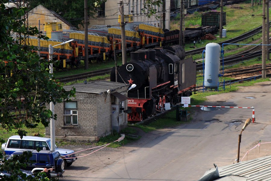

Единственное что смутило это фонарь на путейке.
На столь малом здании или фонарь меньше или как обычно на столбе рядом,для более общирного
освещения площади.
Хотя если и на прототипах так,то тогда нема пытань.

ЮрСаныч, камера огрызка так передаёт цвета в освещении. Все смд стоят ворм вайт. Они именно желтоватого белого. А бриллиант вайт, я на мачту ставлю и прочие прожекторные светильники.youdmit писав:Комплекс отлично проработан. У Вас, Сергей, среди форумчан самые мощные технические возможности для осуществления таких проектов, интегрированные с несомненным талантом. Сложно тут критиковать, да и не хочется...Спектр освещения, разве-что, хотелось бы более древний. Капля жёлтой краски на светодиоде может помочь.

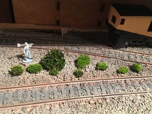

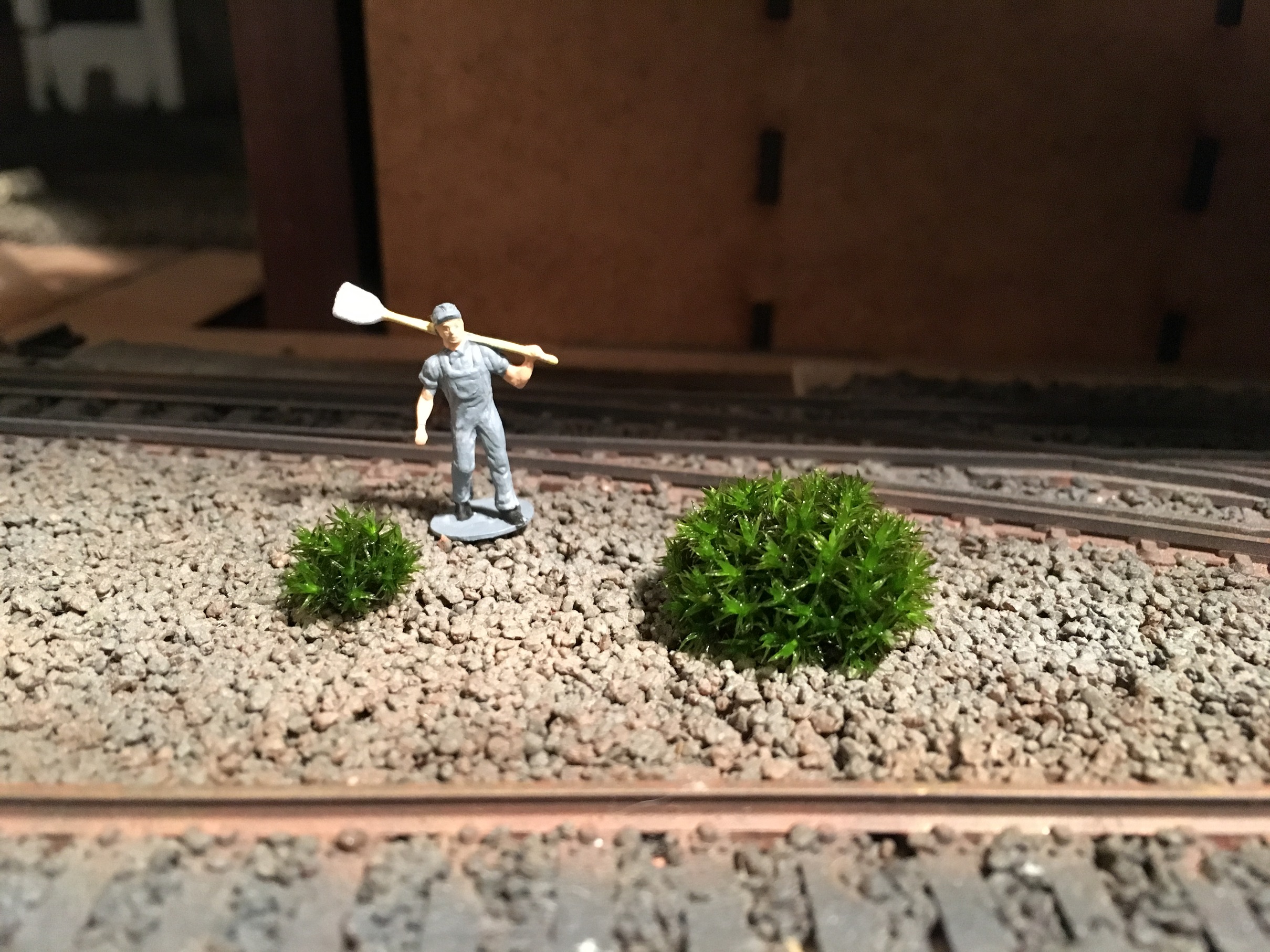

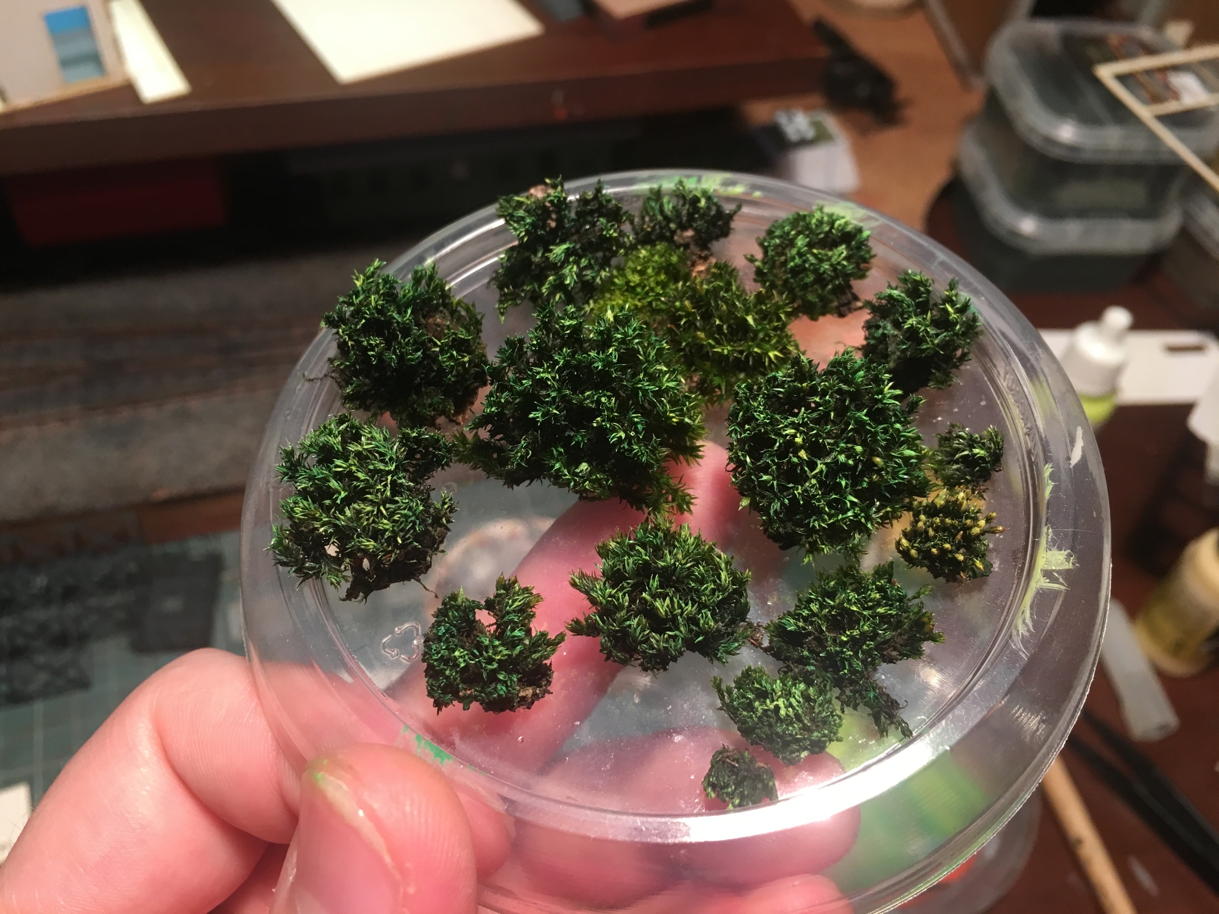

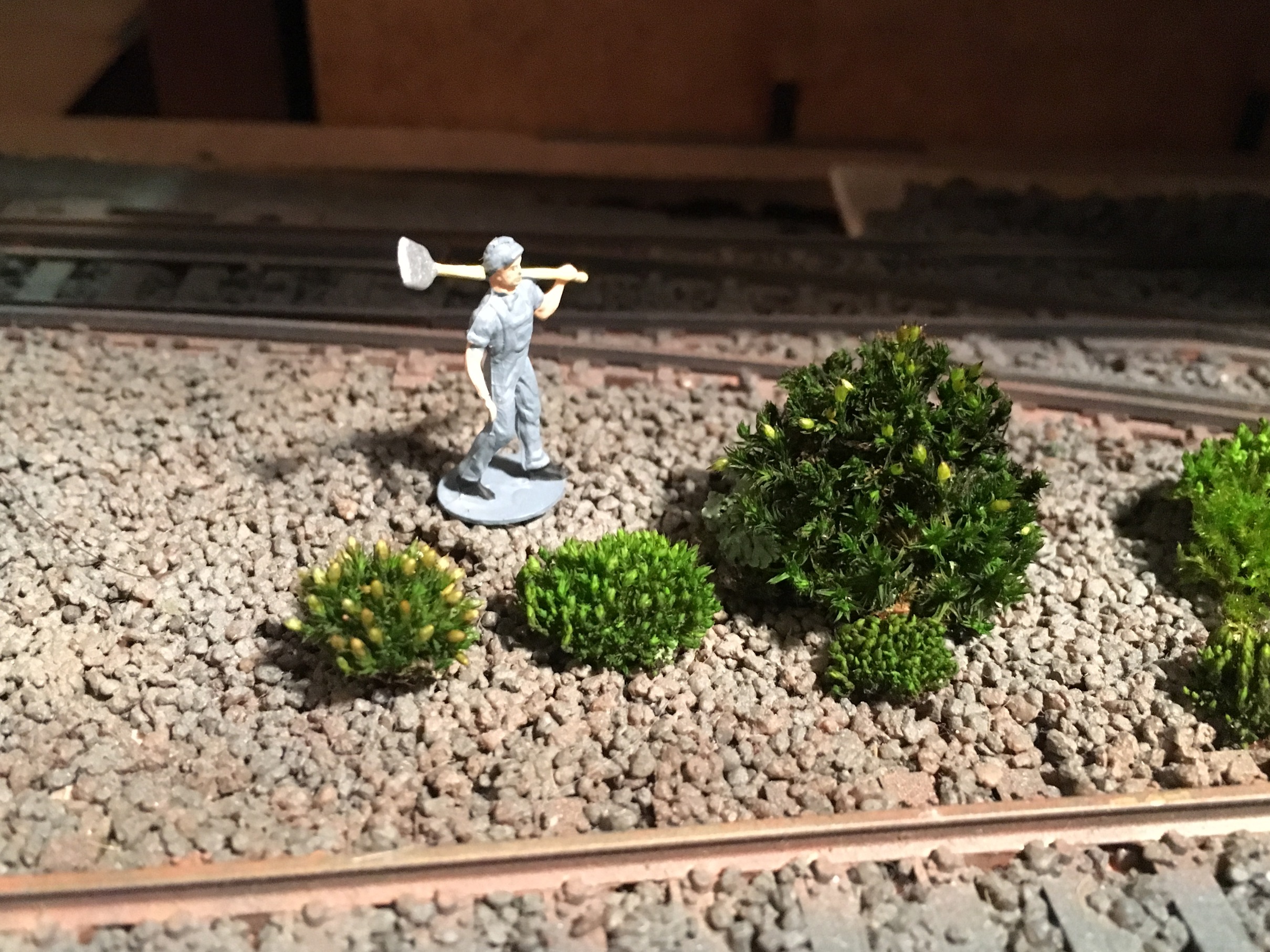

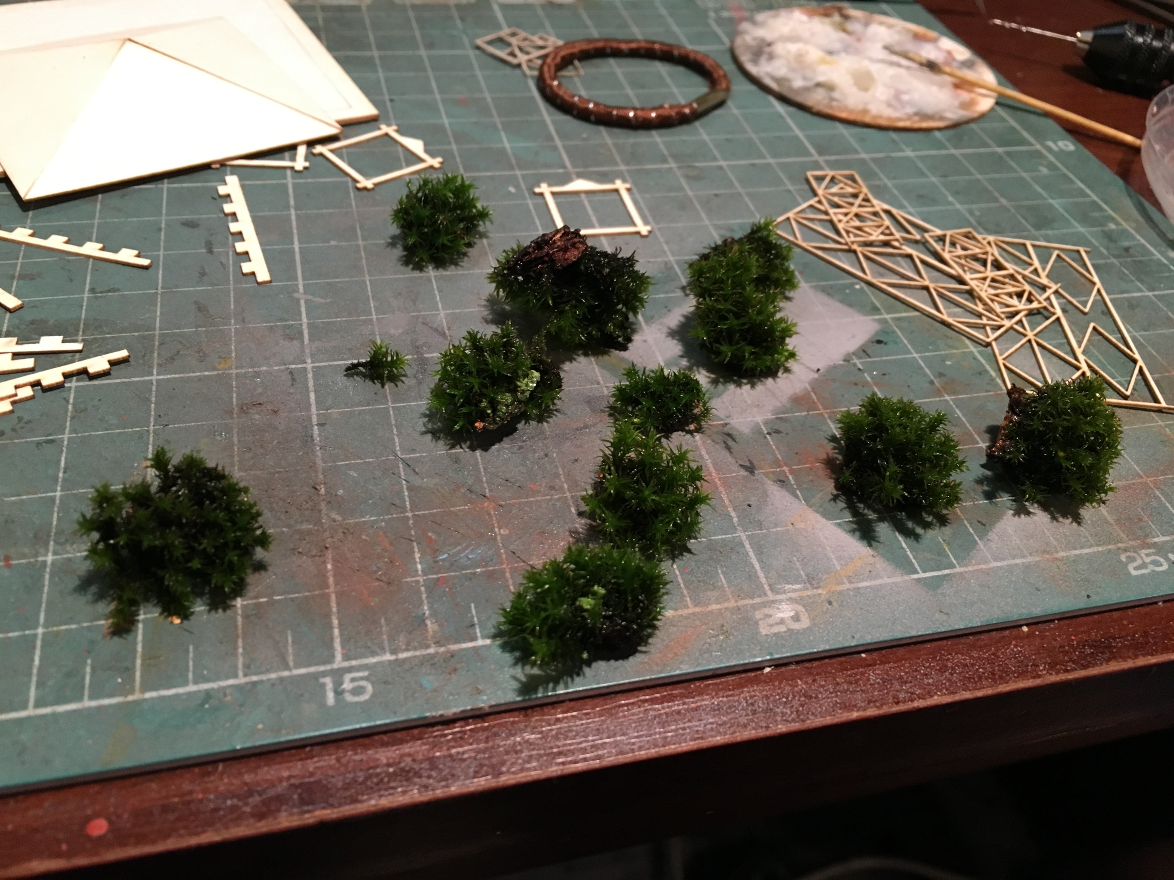

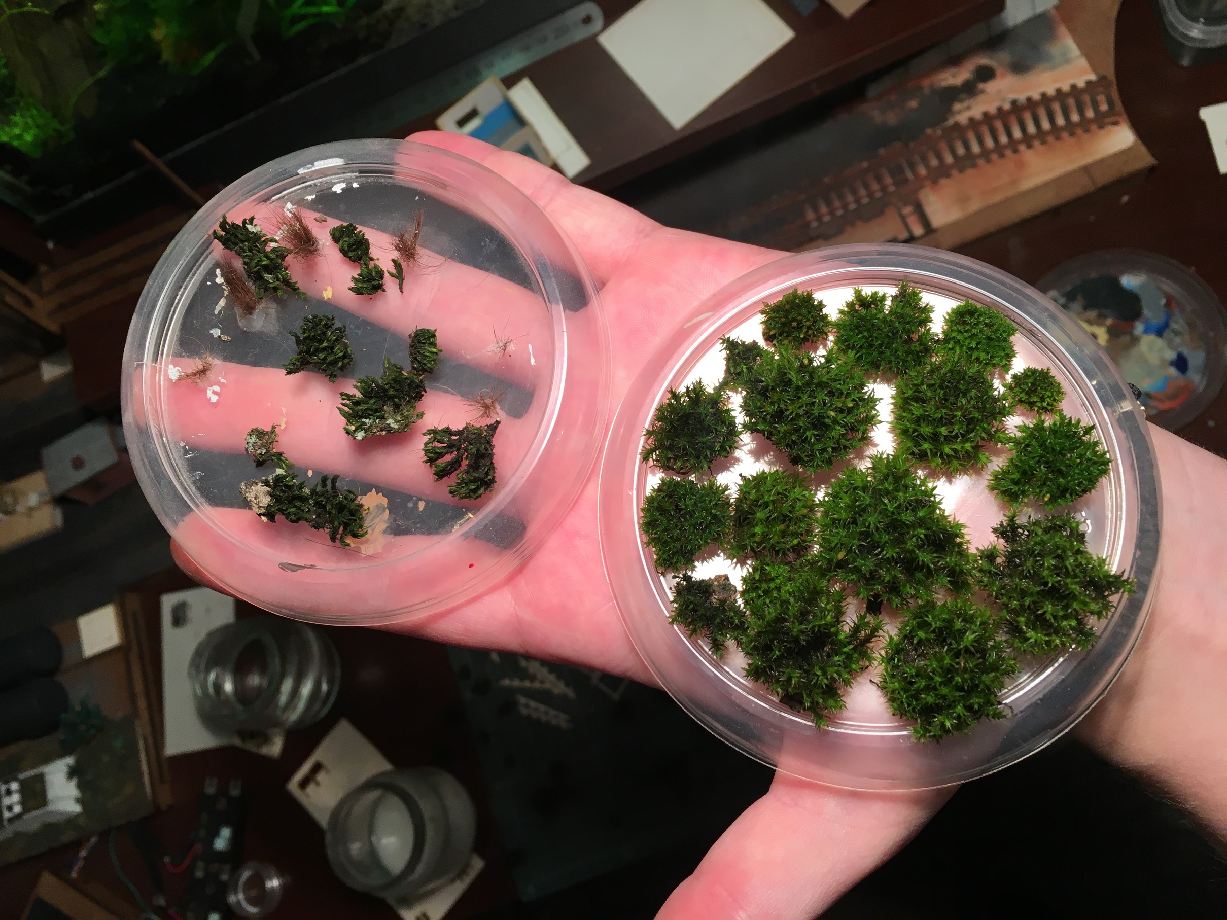

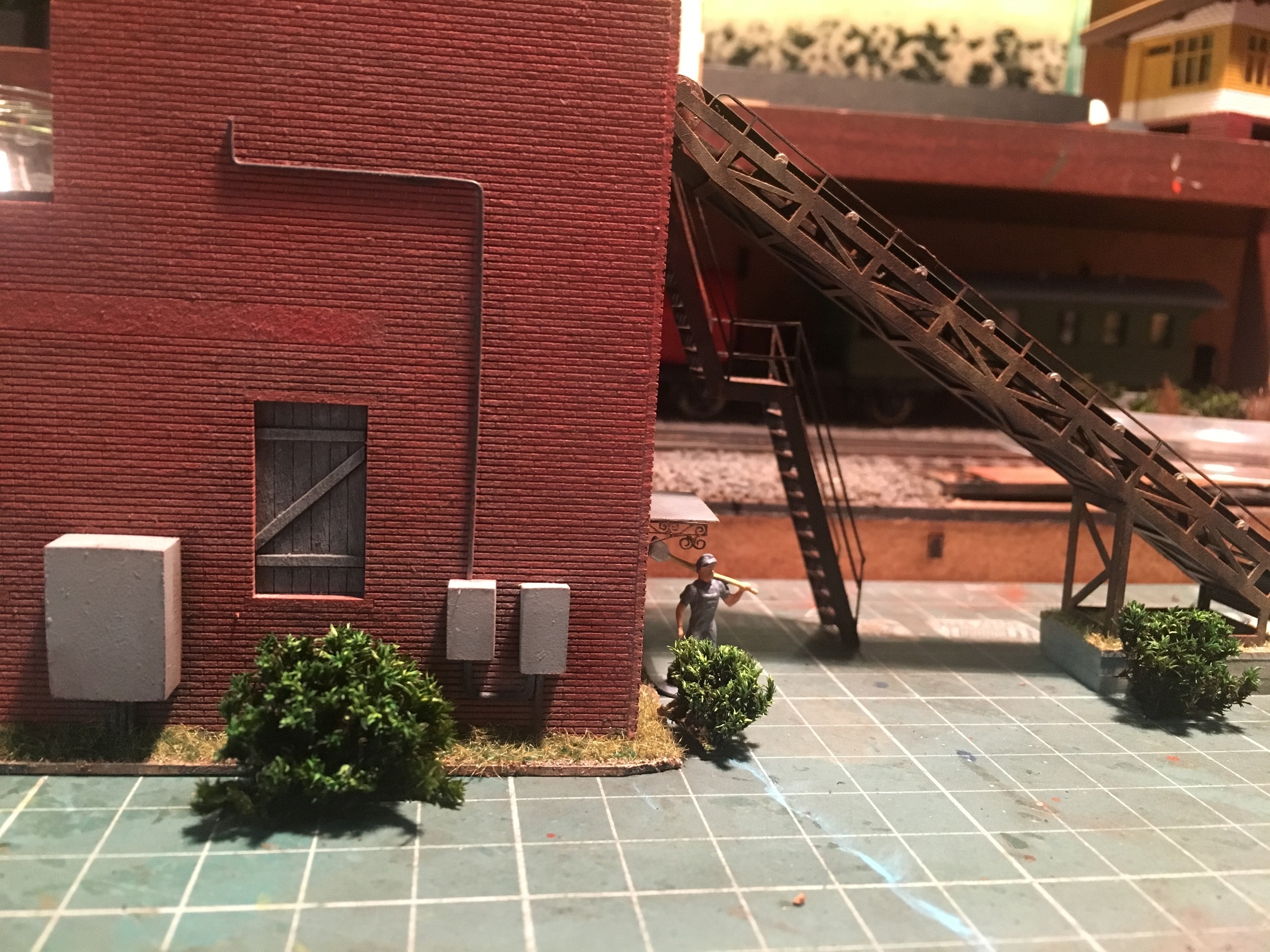

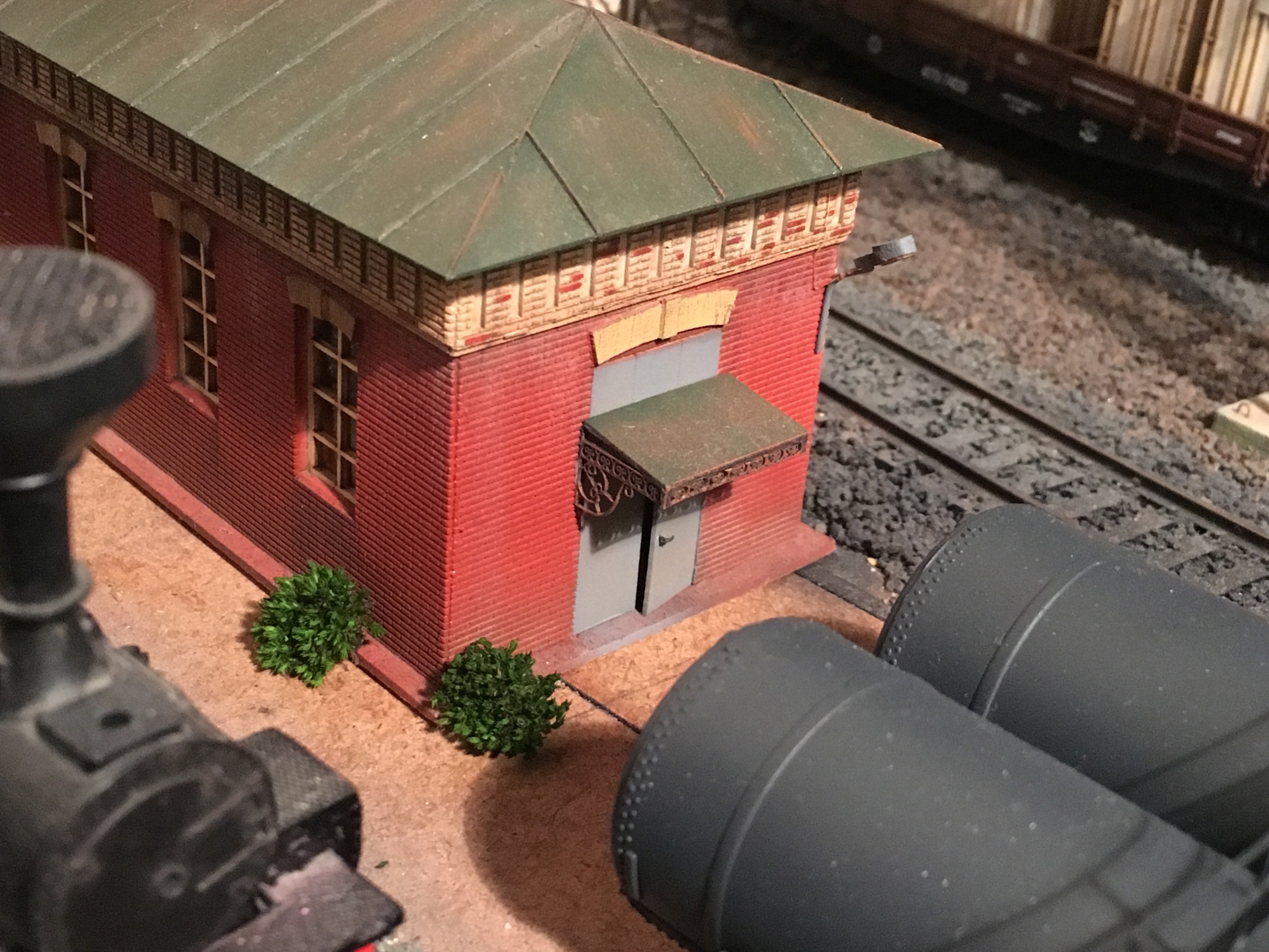

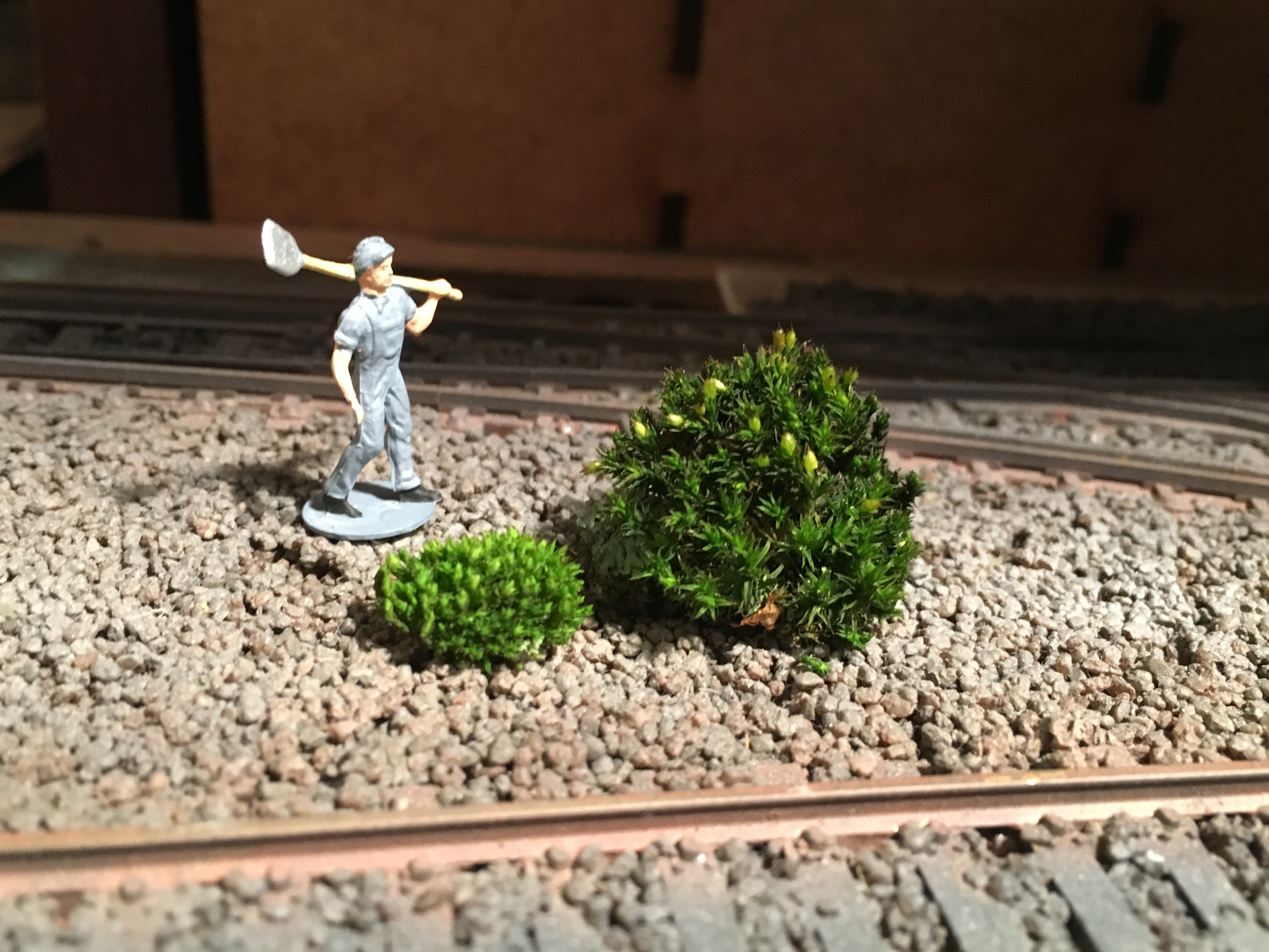

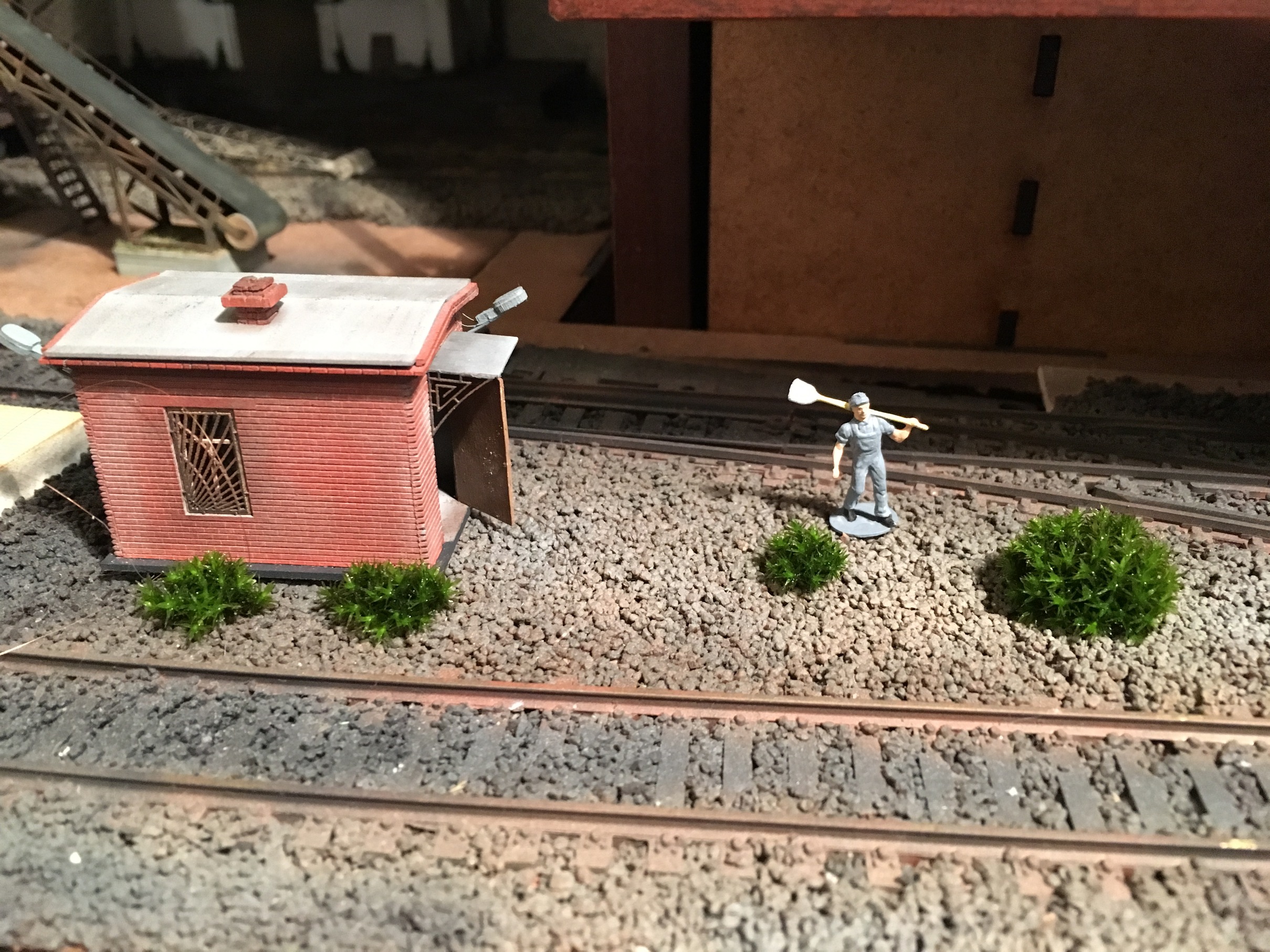

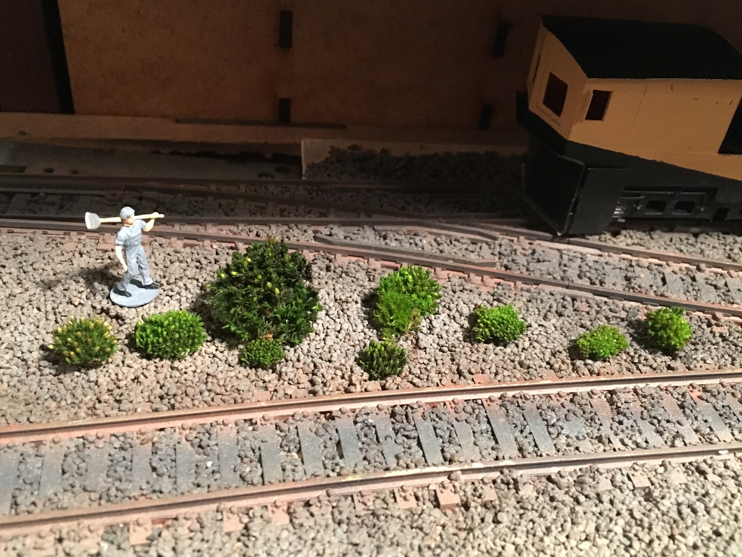

Продолжу по макету. Гуляя с детьми, начал опять пополнять запасы природных материалов. Нашёлся мох, не ковром, а кустиками. Причём забавно то, что даже на деревьях, без влаги, он сохнет моментально. А только проходит дождь, опять сочный. В домашних условиях, такое превращение происходит за секунду. Беру пинцетом кучку сухого мха, окунаю в воду и моментально сочный куст получаю. По итогам, я пропитал часть собранных кустов очень жидким пва и сверху обработал лаком для волос. Как это всё настоялось, через сутки покрасил. Результатом доволен, запасы мха и производство таких кустов и местами даже цветущих кустиков, буду пополнять и дальше. Ниже фото вышеописанного.
Это ещё свежие кустики, пропитанные дождём.
Здесь на фото кусты в сухом виде и пропитанные клеем пва жидким.
Здесь уже высохший и окрашенный результат.
Вот такие пробы озеленения в бюджетном варианте. Думаю, что при установке поверх слоя обсыпки флоком, будет хорошо смотреться. И сорвал ещё мох, очень схожи внешне на лапник хвойный. Буду на днях проводить тесты на пригодность. Пока сушится.

Stinky писав:Традиционно все мега натюрлихЪ!Единственное что смутило это фонарь на путейке.
освещения площади.Хотя если и на прототипах так,то тогда нема пытань.
Эта путейка очень распространена и типова в принципе. Есть короткая, как у меня и такая же, в два раза длиннее. Ниже фото удлинённой, но суть фото в навесных фонарях. Ну и мне на макете они с руки будут, так как фонари я не планирую ставить на столбах, в основном освещение с таких вот фонарей на зданиях и от одной мачты прожекторного освещения.

Сергій експеремент з мохом дуже оригінально!
Ви самі так придумали, чи була якась подібна вже спроба?

Я мох уже использовал ранее, для оформления террейна к настольным играм. А здесь ещё и не ковром попались на глаза как обычно, а вот такими кустами. Вообще, уже года 2-3, выработалась привычка, тащить домой ветки, камни, мох и прочее.zizik писав:Сергій експеремент з мохом дуже оригінально!

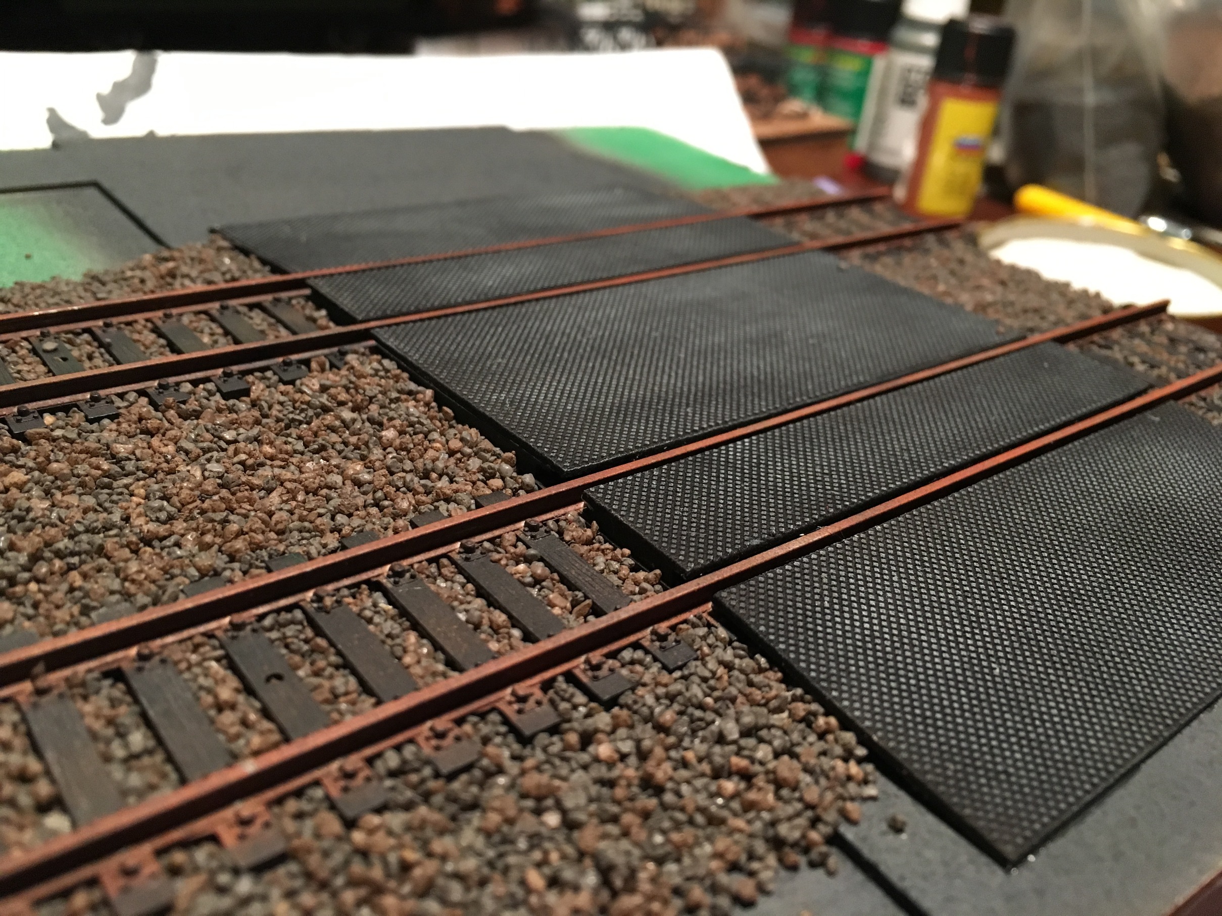

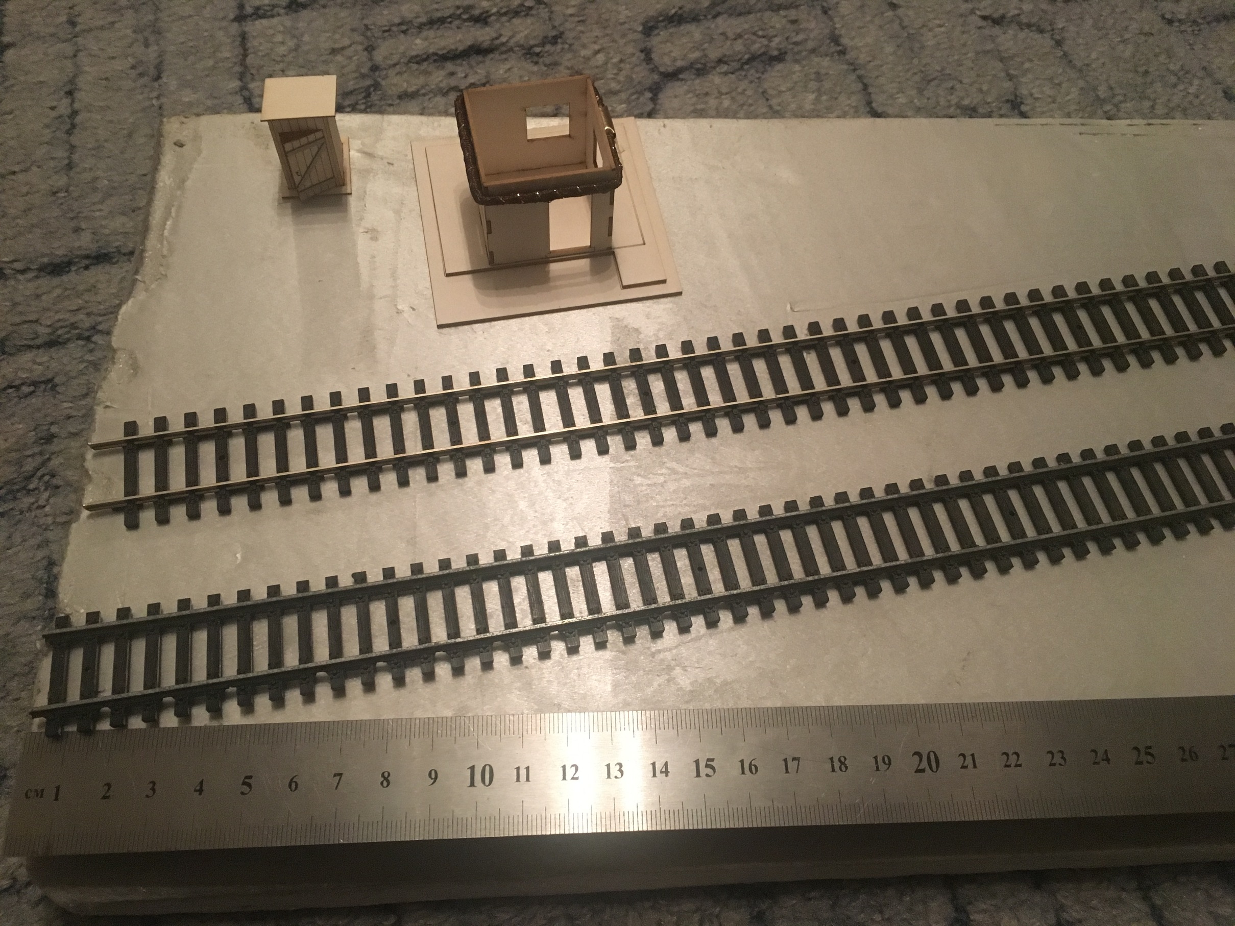

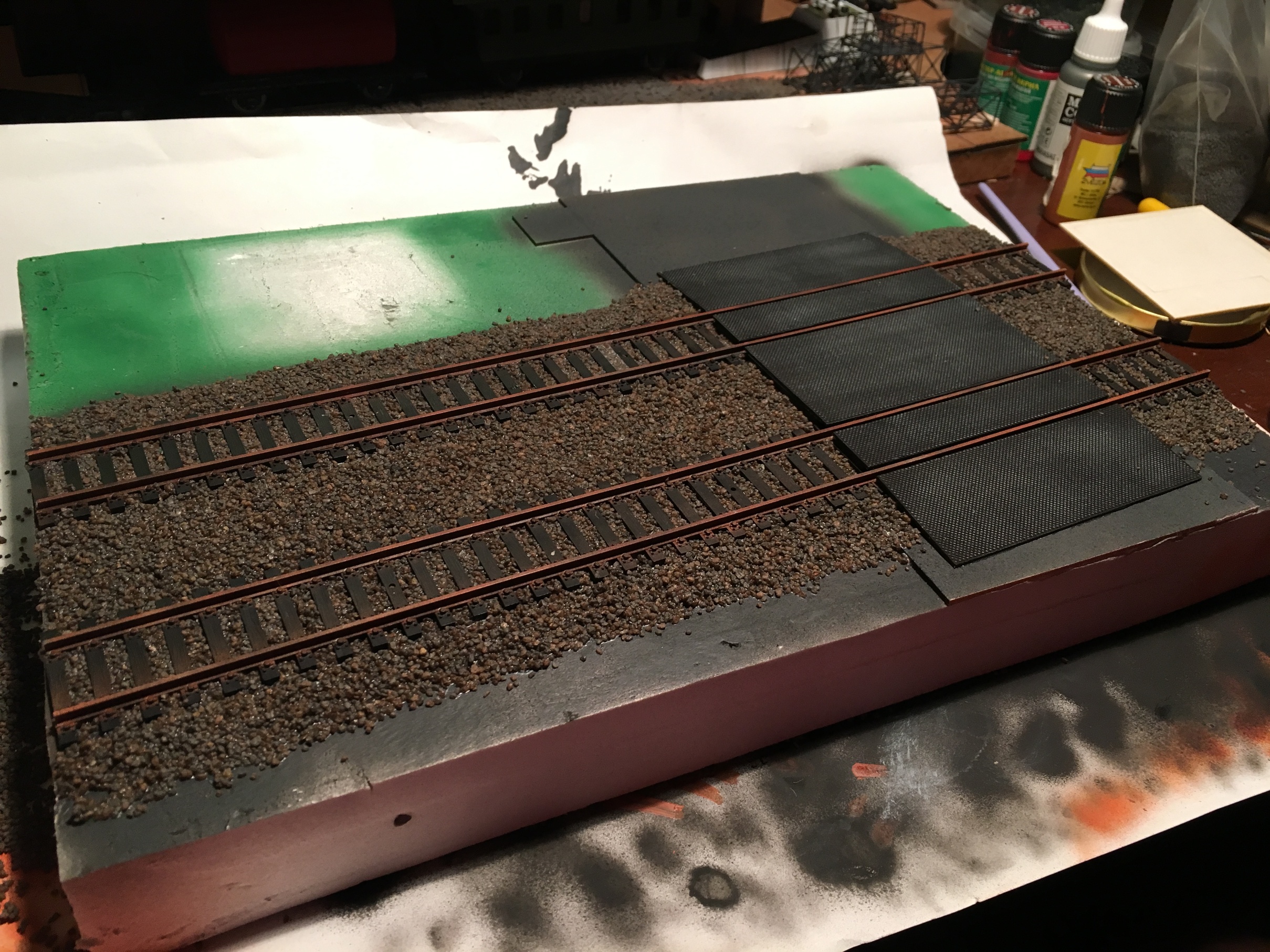

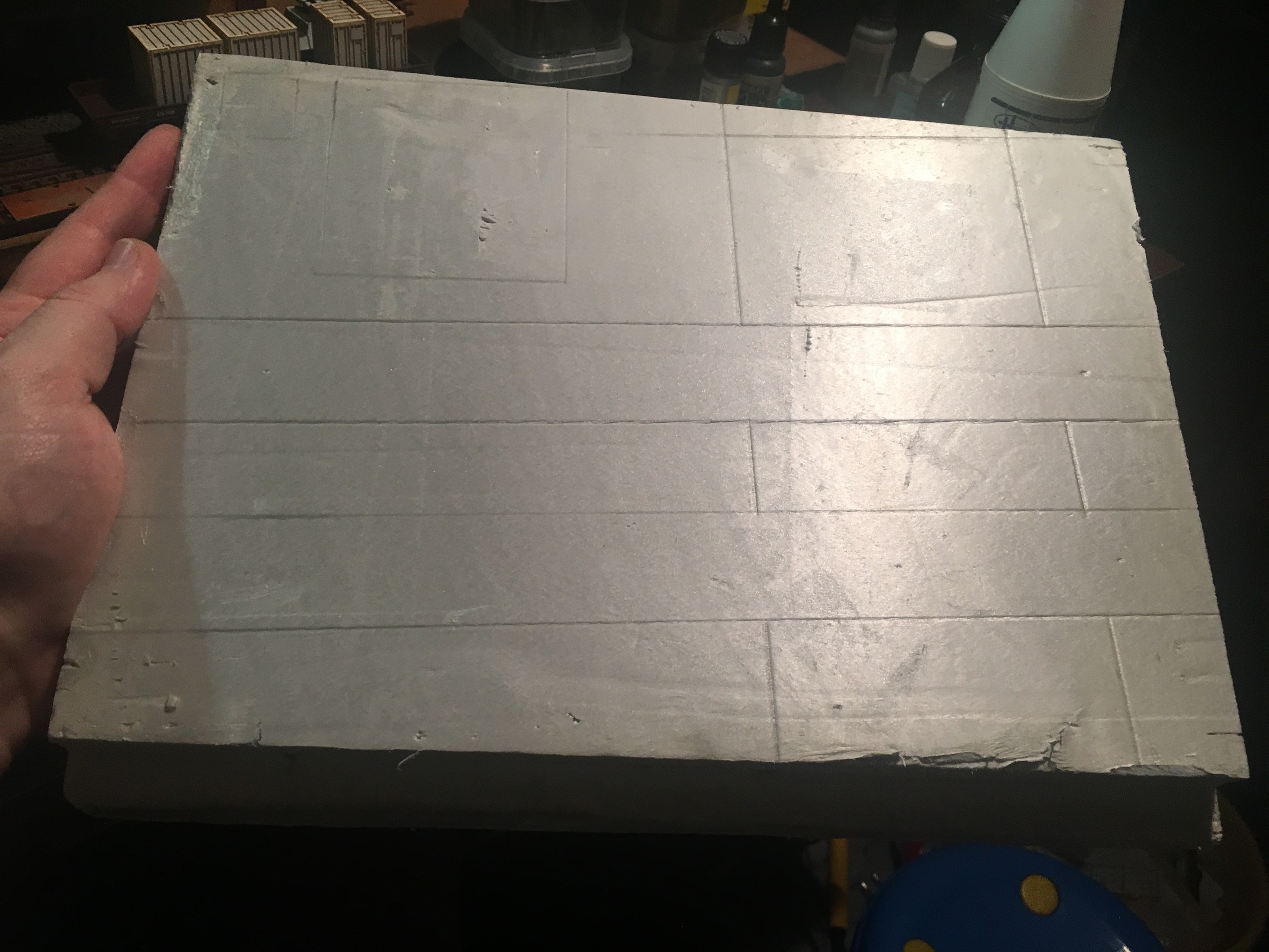

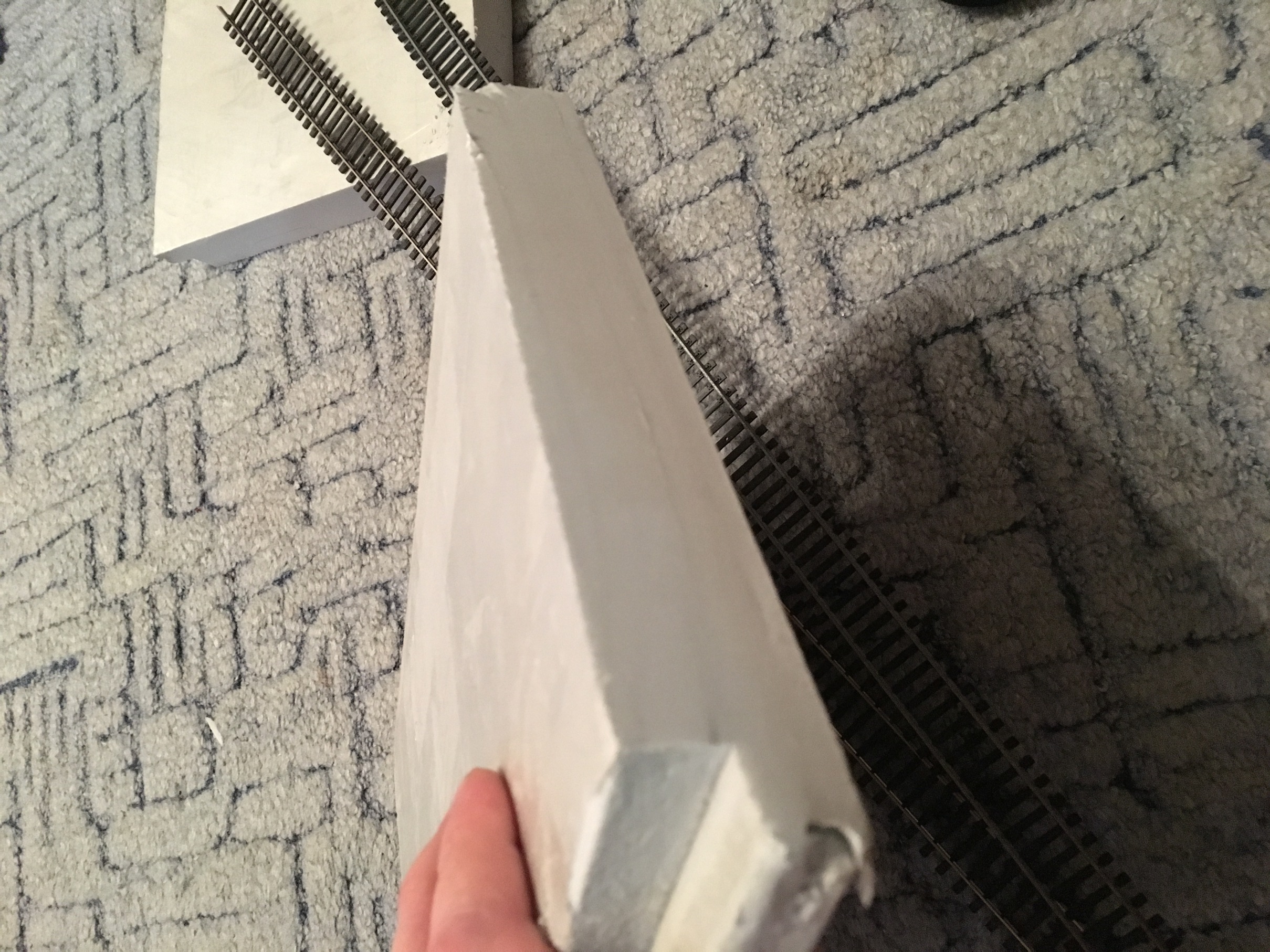

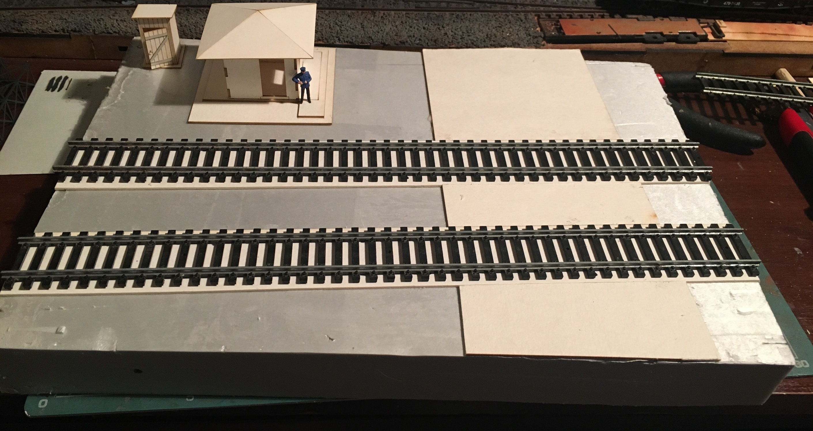

Добрый день. Обновление не совсем касается макета, но решил выложить. Возникла необходимость в небольшой подставке. 200х250мм приблизительно. Основа пеноплекс 30мм. На подставке будет переезд и будка дежурного по переезду. Будка с освещением. Светофор на переезде так же будет работать. Может быть когда-нибудь, шлагбаум тоже будет рабочим. Площадка под будку с магнитами и контактами, чтоб здания могли меняться. По фото ниже вроде бы всё понятно и не должно возникнуть вопросов. Клей пва и уху. Рельсы - Флекс GT. Балласт Роколенд. Остальное всё картон. Крашу как обычно акрилом разных производителей.
Примерил, разметил, обрезал лишнее и сделал аккуратные края. Уложил подложку для призмы и подложку для дороги.
Далее оформил переезд и обсыпал балластом.

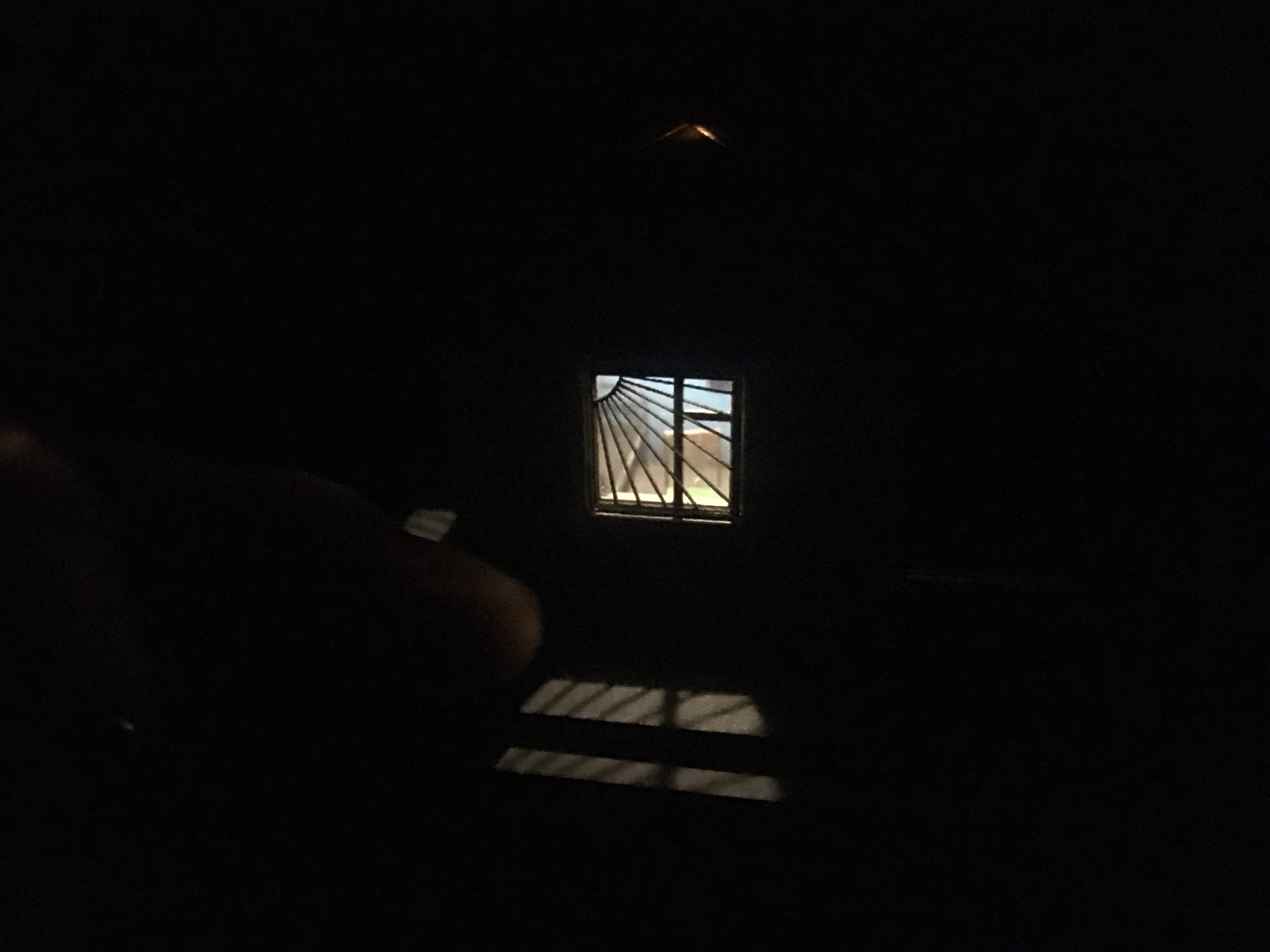

Проверил работу освещения. Магниты и контакты на двух поверхностях, отлично себя показали в целом.
Остался общий декор, обустройство шлагбаума и светофора. Дорогу уложил из нождачки. Задую разметку на ней.
С уважением, Сергей.

Сергей, хорошо получается!
Только я упустил
из чего сделаны "резиновые плиты" непосредственно переезда?

всяко разно это резкаMuton писав: Только я упустилиз чего сделаны "резиновые плиты" непосредственно переезда?

С резиновыми и прочими плитами всё понятно, когда у Сергея имеется соответствующее оборудование.
Меня, вот, мох заинтересовал. Только не помню, чтобы такой произрастал в пределах киевской области. Лучше, конечно, если бы в собственном саду...
Что киевляне скажут - есть у нас где-то такой мох?

ЮрСаныч, если в саду есть сырые места то всяко хоть какой-то мох есть. Ну а если есть лес, то там всяко должны мхи произрастать. Даже в наших краях и то есть такой мох. ну и как я заметил у нас аж соседствовать будут 3 типа мха на одном участке. если получится прогуляться на днях то постараюсь сделать снимки и показатьyoudmit писав: Меня, вот, мох заинтересовал. Только не помню, чтобы такой произрастал в пределах киевской области. Лучше, конечно, если бы в собственном саду...![]()

Очень красиво и натурально! Но я не понял, переезд - это такая мини диорама будет? Или он потом подсоединится к макету?

Добрый день. Это просто диорама для моих нужд. Рельсы там на вылет, но подключать, если только ради прикола.fonzenger писав:Очень красиво и натурально! Но я не понял, переезд - это такая мини диорама будет? Или он потом подсоединится к макету?

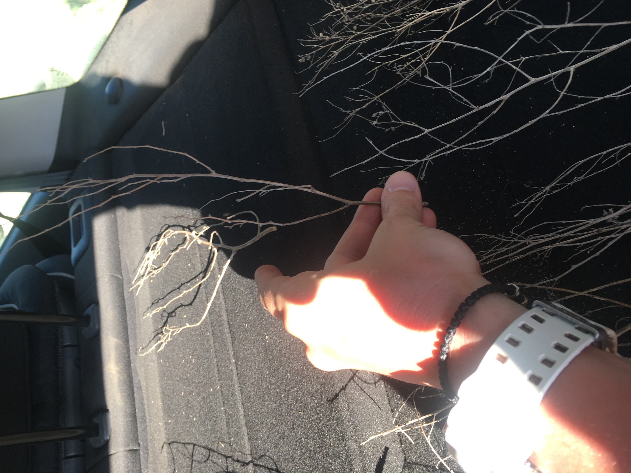

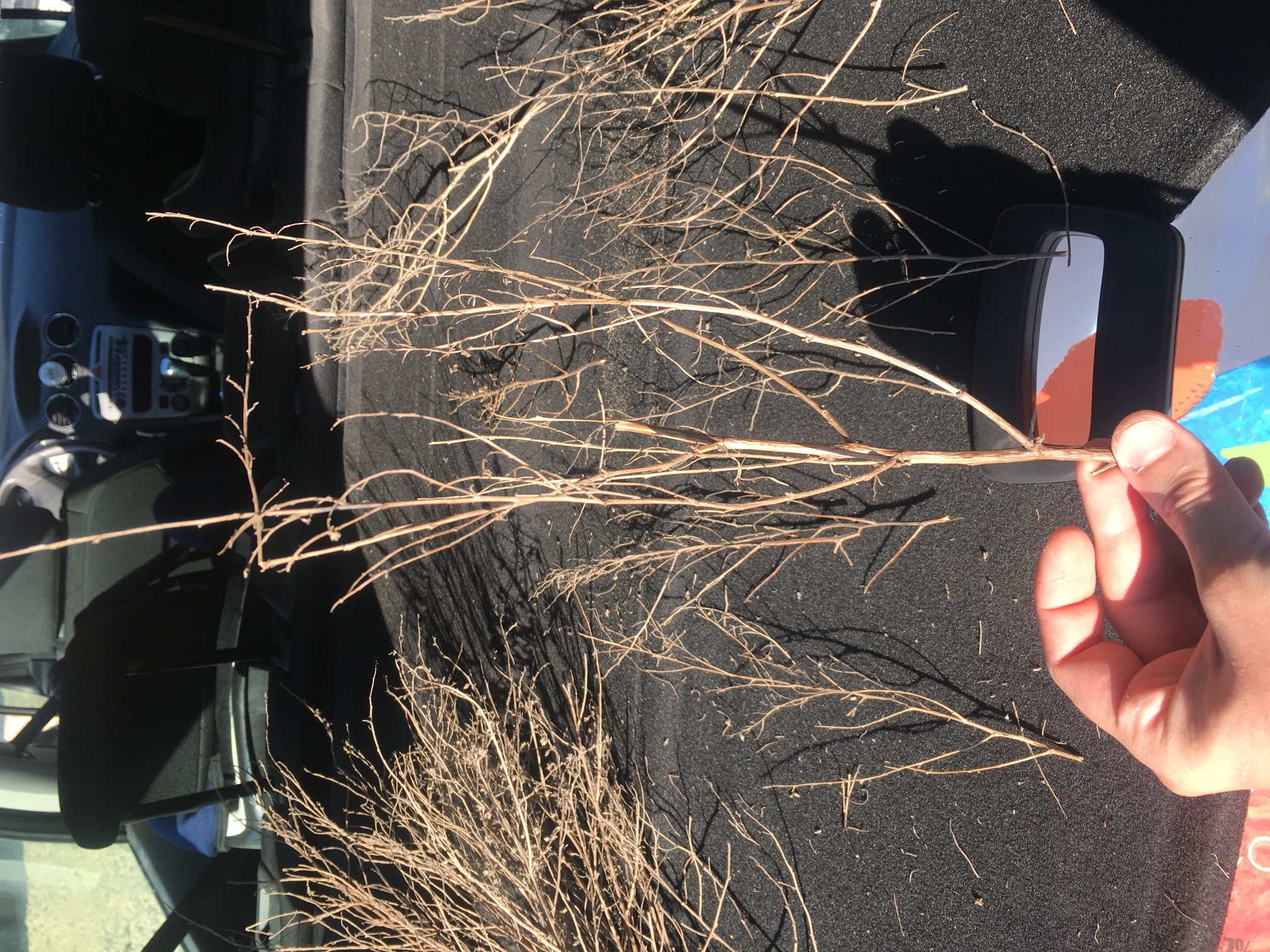

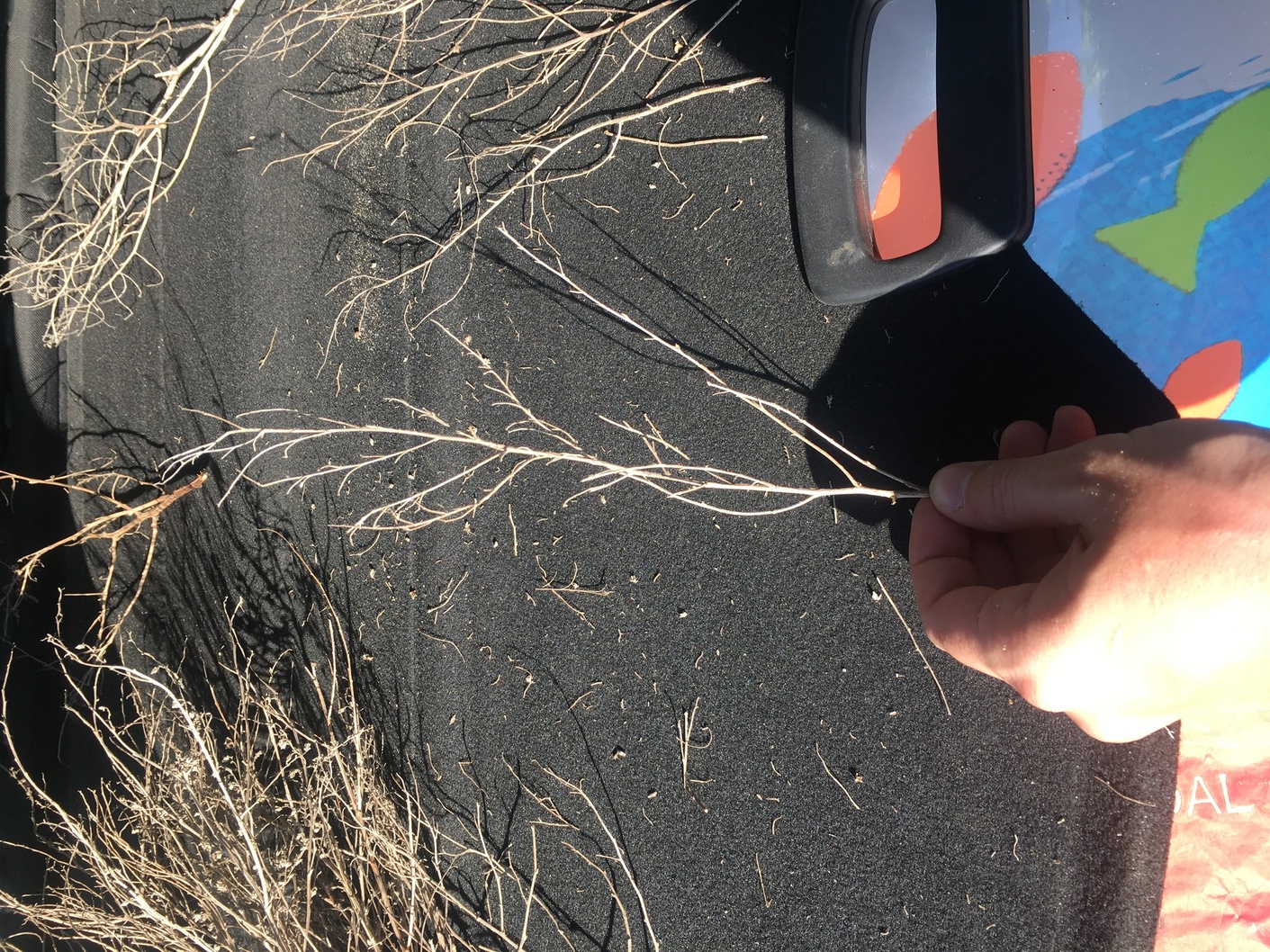

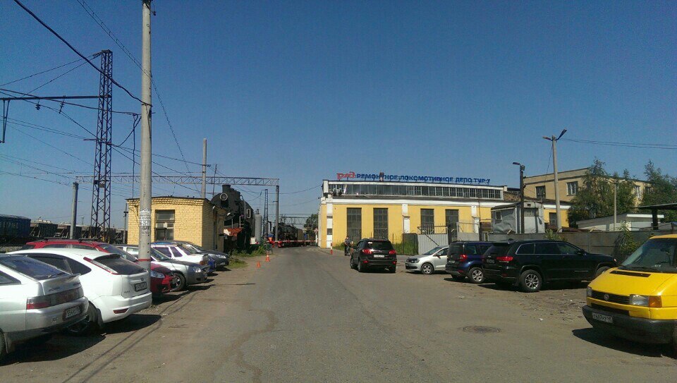

По макету обновлений давно не было. Работа и спонтанный отъезд на море. Минимум до 5-8 июля, никаких обновлений. Пока на море, присматриваю, чем бы поживиться. Нашел вдоль береговой линии кустарники небольшие. В песках растут. Пока зеленые, никакого толка. Как нахожу отмирающие части этих кустов, там сразу всё меняется. На фото ниже, результаты находок. Размеры от 5 до 15-20см. Набрал штук 50-100.
На этом всё. Поиски продолжаю. Если что ещё найду интересного, поделюсь впечатлением. Было много интересного по жд, но были на машине и семья проигнорировала хотелки мужа-папы
