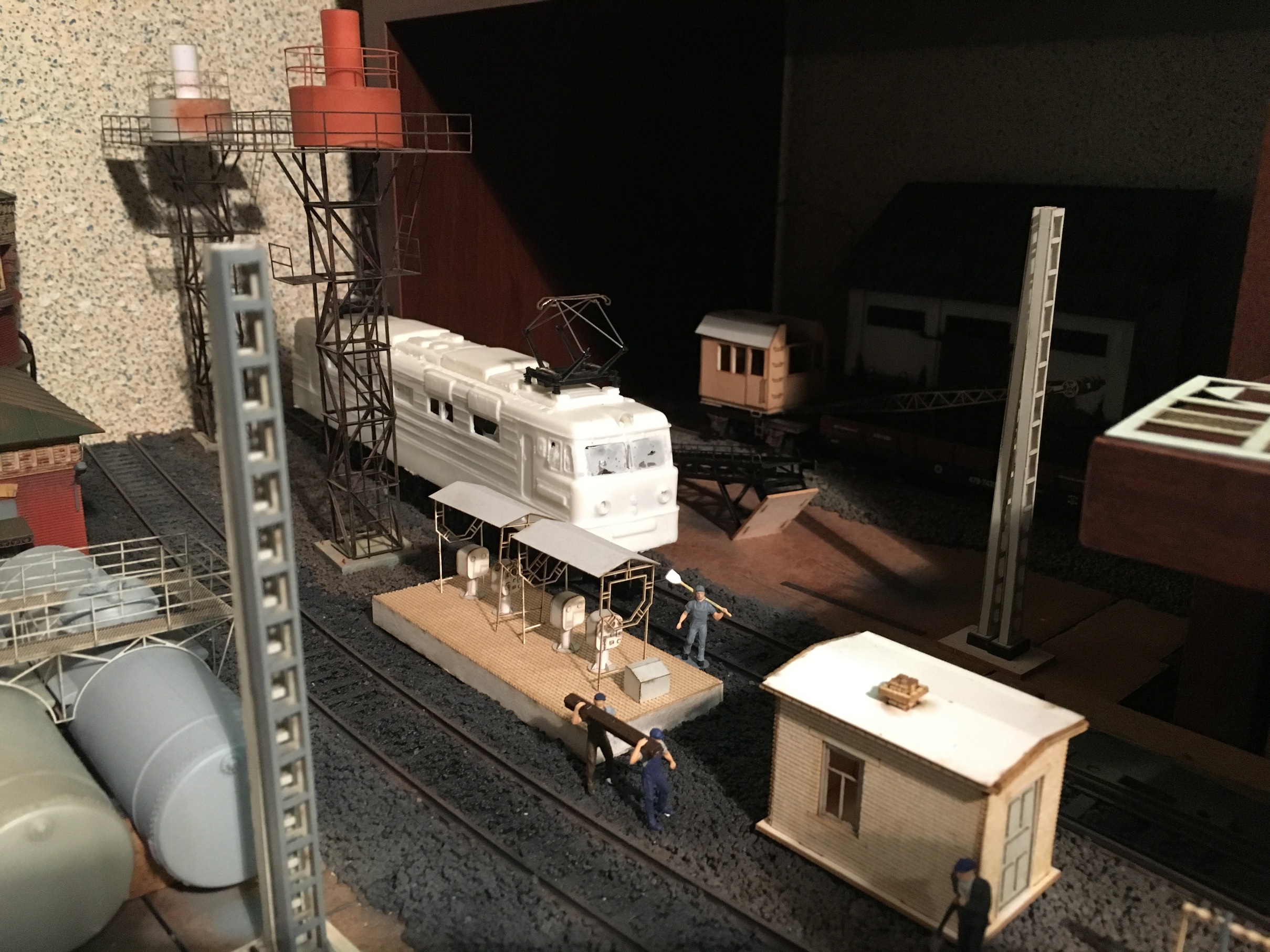

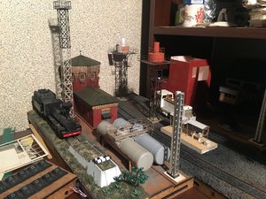

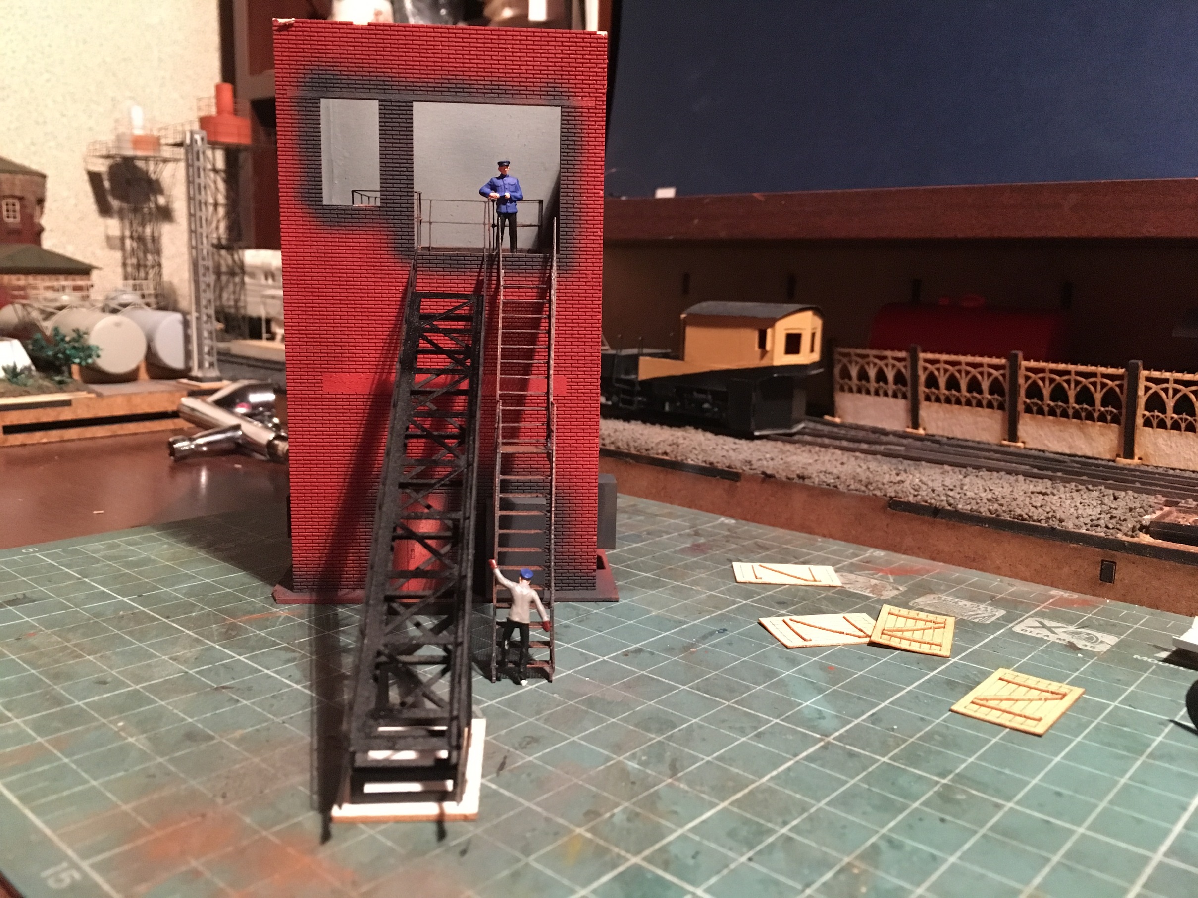

Потихоньку начал песочницу.

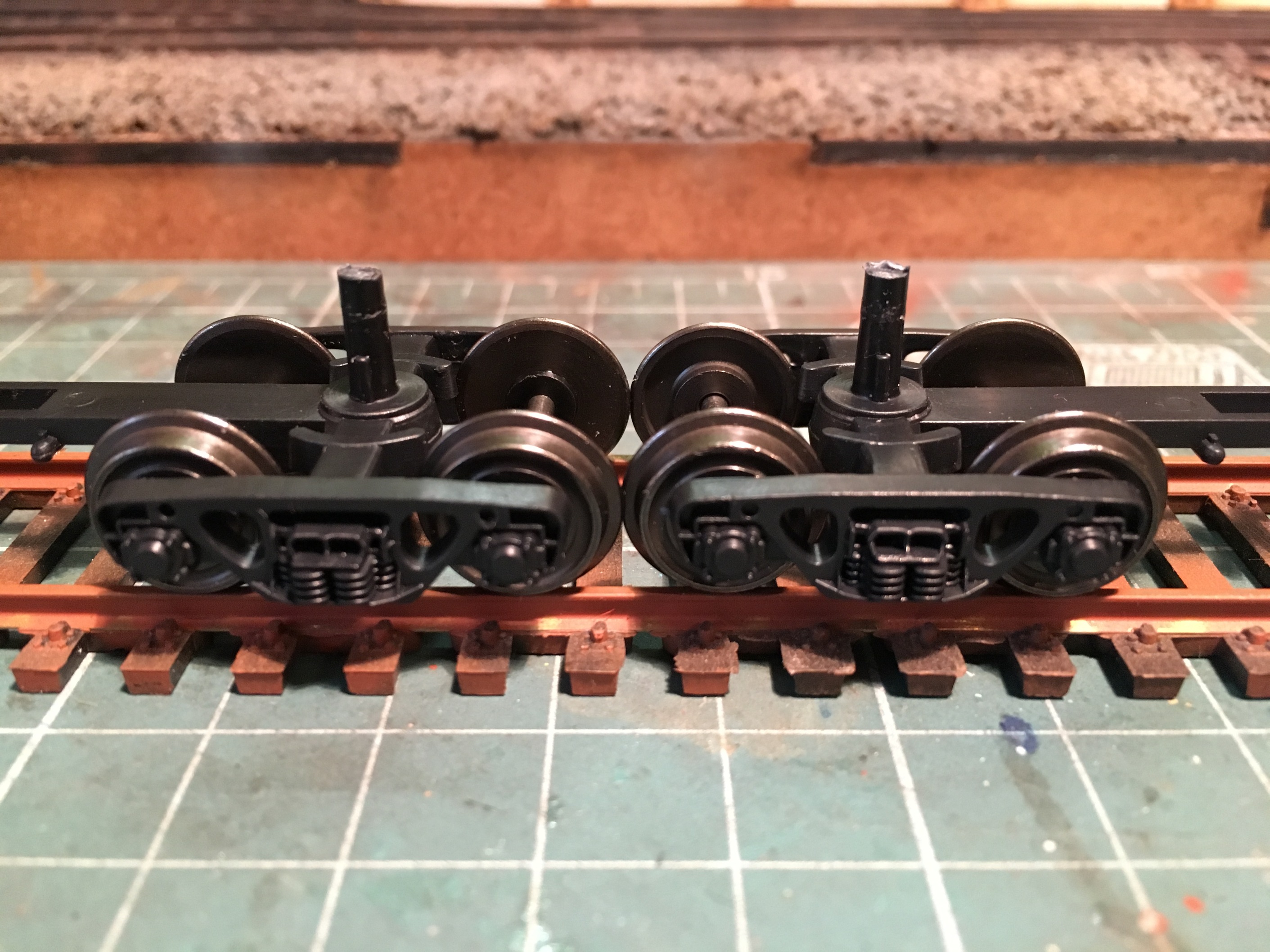

За одно, примерил ходовку на вл60к и ради хохмы, воткнул от донора токоприёмники.

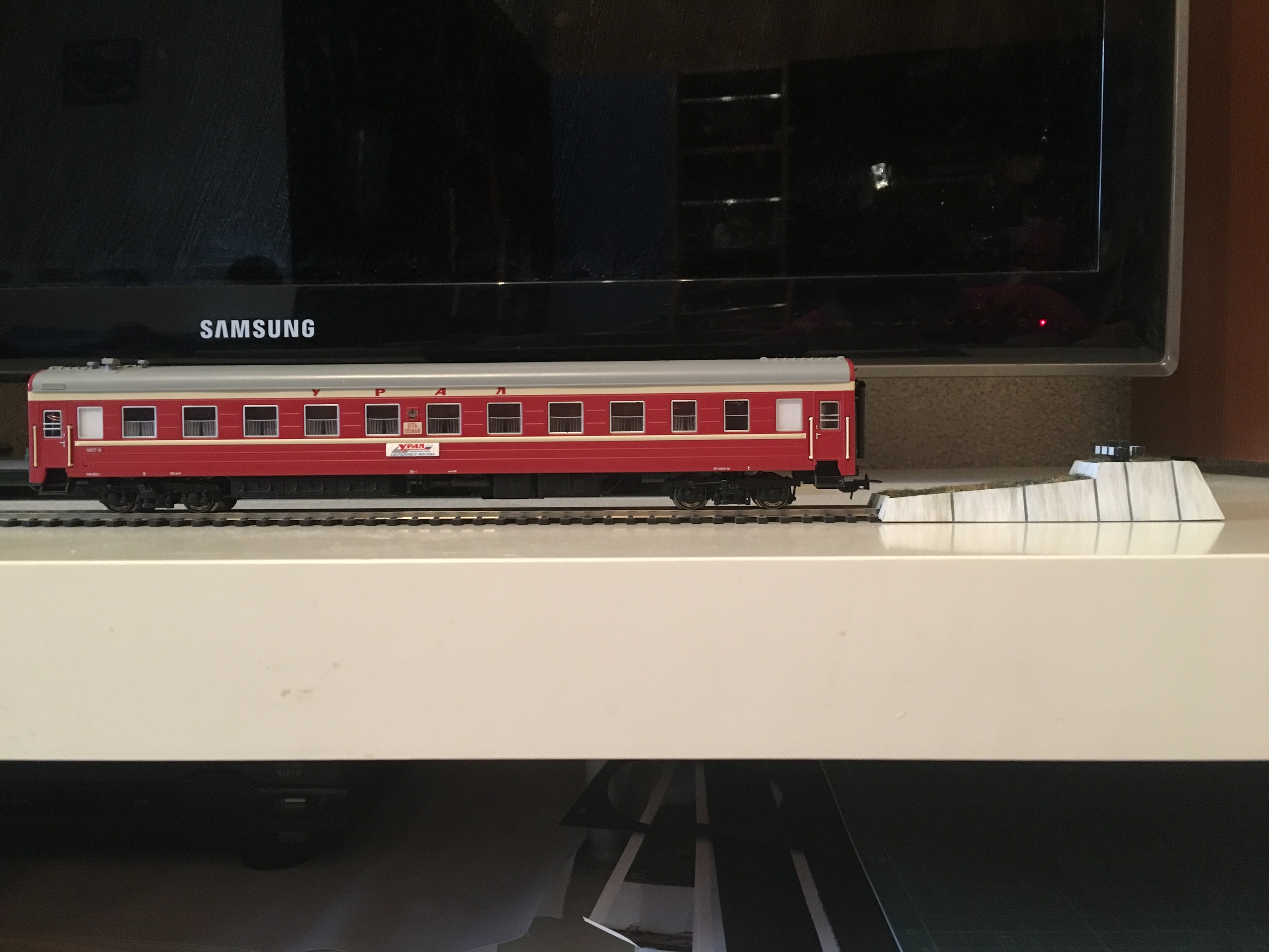

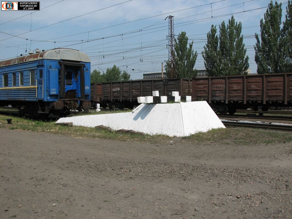

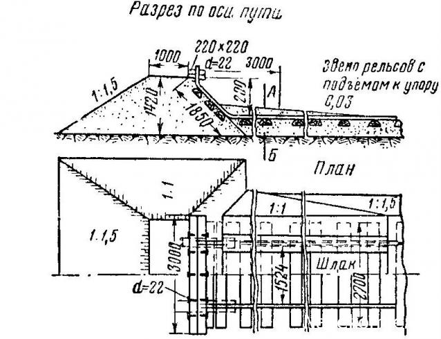

Впечатляет, не перестаю восхищаться, филигранная работа. Только вот терзают сомнения в отношении тупичка не великоват по масштабу? Как то с бочками и первым этажом, как по мне не совсем вяжется в размерах, или так снято под углом и оптический обман? Сори, что умничаю, я ещё и близко такого не построил.

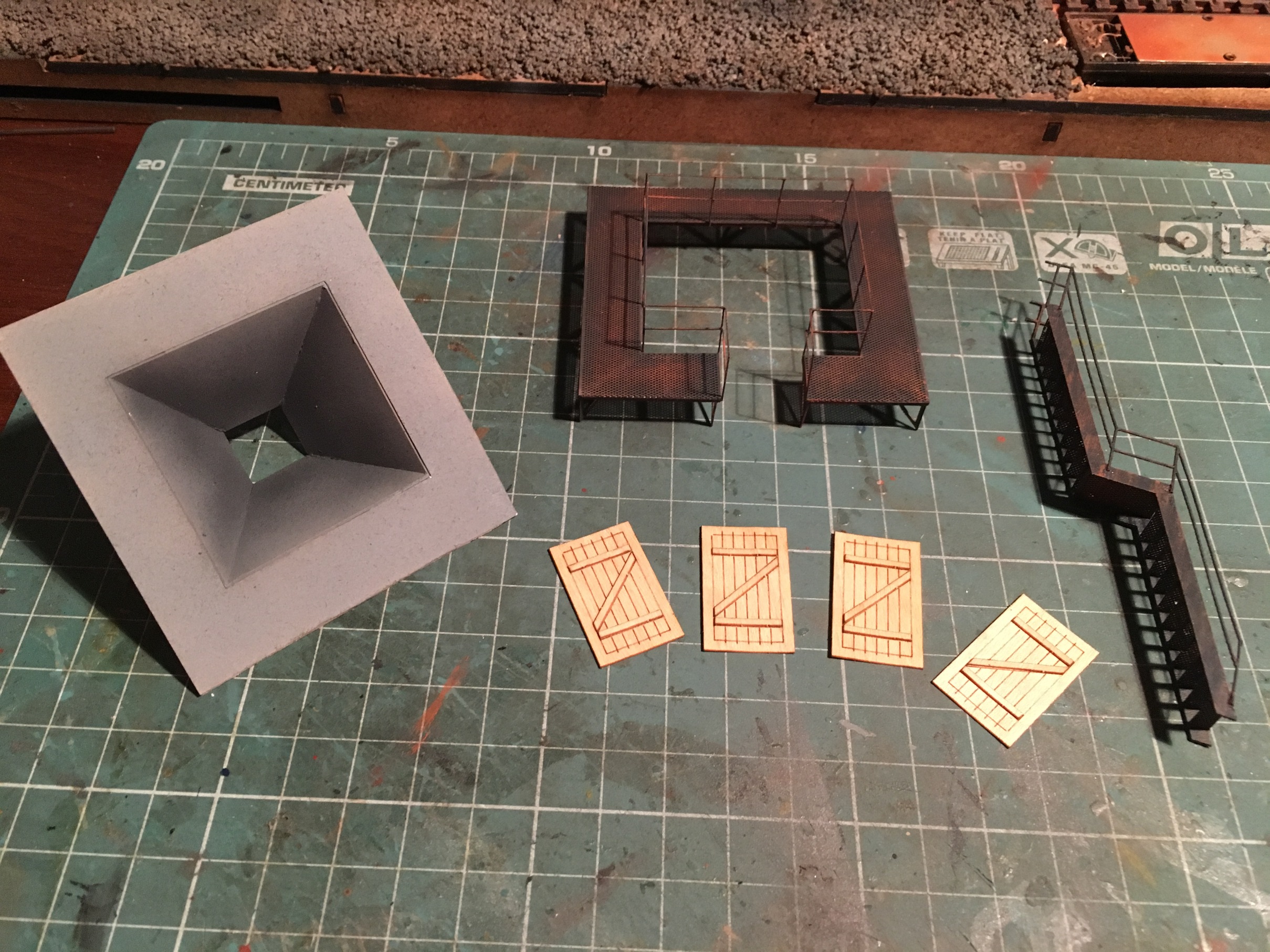

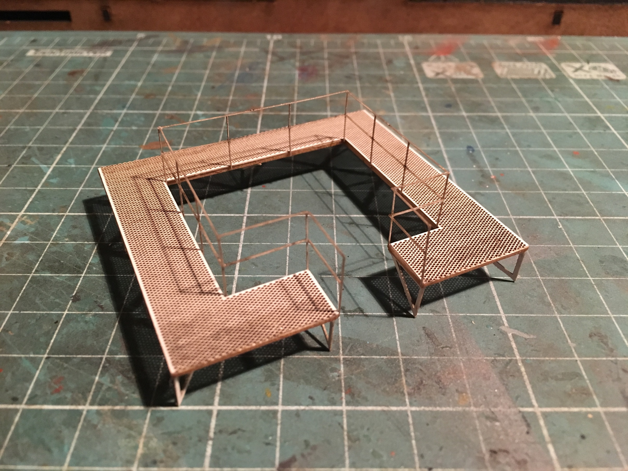

Всем моё почтение. Отвечу на вопрос по тупику. Размеры на условном чертеже ниже. И для примерного сравнения, фото схожего в живую. Днём могу поставить рядом вагон от ЕТ. Попробуем сообща сравнить. От чертежа в пересчёте в 1/87, разница 1,3мм примерно. Мой тупик выше. По длине такой же. Хорошо, что есть сомнения и вопросы. Это поддерживает общение по теме.
"Он сказал поехали и взмахнул кнутом!" Так и у меня, долго запрягал, да как-то быстро пошло. Не скажу, что уделил много времени макету вечером. Отвлекали дела рабочие и семейные. Но результат меня удовлетворил в принципе полностью. Задуманное пока получается. Но заранее прошу тапки не бросать. Что там внутри песочницы, я даже близко не представляю. Не в плане технического устройства, здесь всё ясно. Есть книги и там схемы, как всё работает. А в плане обустройства не технического. В общем для оживления скучного здания песочницы и для логического продолжения лестницы на второй этаж, которая таки есть во всех зданиях этой типовой конструкции, собрал помост вдоль стен внутри и установил ограждения. Окна по кругу первого этажа, закрою деревянными щитами. В жизни там то ли металлические ставни, то ли заварено листами железа. Фотографий песочницы со станции Дмитров десяток от силы и нет ни одной, чтоб вразумительный ракурс на окна был. Так что везде куда не посмотрю, строить с догадками и домыслами приходится песочницу. Ну и ниже фото проделанной работы.
Ну и не выдержал, примерил всё на сухую по месту. Душа потребовала
Как всегда, советы и критика приветствуются.
С уважением, Сергей.

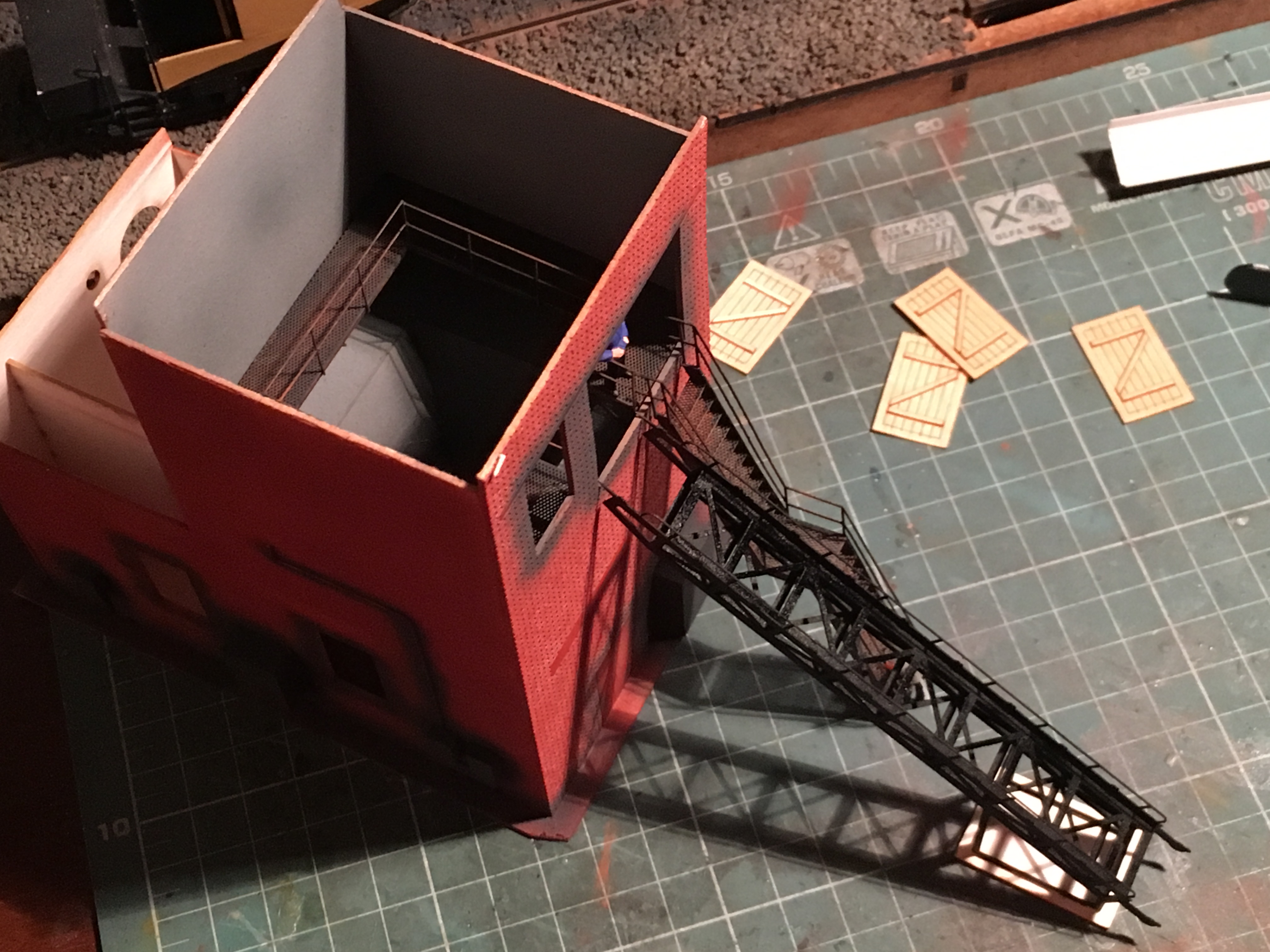

Ферменные конструкции сильно хороши. Судомодельный опыт сложно переоценить.
Советов и критики не имею. Есть вопрос вот по этому пункту.Nef писав:...советы и критика приветствуются.
Сергей, а просто нормальные окна там быть могут? Ведь для чего-то их изначально делали. Все последующие задраивания окон различными ставнями или деревянными щитами наверное возникли не от хорошей жизни...Nef писав: Окна по кругу первого этажа, закрою деревянными щитами. В жизни там то ли металлические ставни, то ли заварено листами железа. Фотографий песочницы со станции Дмитров десяток от силы и нет ни одной, чтоб вразумительный ракурс...

Да, как раз высота и смутила, свои суждения вывел из высоты дверей здания и высоты от рельс буферов вагона. Спасибо за чертежи, сейчас тоже макетирую несколько разных тупиков, в том числе и такую же тупиковую призму,- насколько успел разобраться в терминах. По чертежу получается высота бетонного основания, самой высокой части, без поперечной шпалы 1,6-1,7см. Согласен на все 100%, форум прекрасное место для общения, тематика объединяет.Nef писав: Мой тупик выше. По длине такой же. Хорошо, что есть сомнения и вопросы. Это поддерживает общение по теме.

ЮрСаныч, я видать слабинку дал с этим зданием. Там пришлось бы делать внутрянку. Хоть минимальную. И освещение по полной. А так, освещение уличное будет и скорее всего, подсвечу помост внутри. Типа переноски там сделаю. Песочница будет за нефтекачкой стоять и там ну совсем ничего не будет видно. Но в целом, схалтурил наверное. Не знаю. Уже очень хочу закруглиться с макетом и заняться созданием пс. Но для себя поставил задачу, ничего не начинать и не продолжать никакие проекты, пока не закончу настольный макет. А то как обезьяна с гранатой. Метался от одного к другому.youdmit писав:Ферменные конструкции сильно хороши. Судомодельный опыт сложно переоценить.Советов и критики не имею. Есть вопрос вот по этому пункту.Nef писав:...советы и критика приветствуются.Сергей, а просто нормальные окна там быть могут? Ведь для чего-то их изначально делали. Все последующие задраивания окон различными ставнями или деревянными щитами наверное возникли не от хорошей жизни...Nef писав: Окна по кругу первого этажа, закрою деревянными щитами. В жизни там то ли металлические ставни, то ли заварено листами железа. Фотографий песочницы со станции Дмитров десяток от силы и нет ни одной, чтоб вразумительный ракурс...

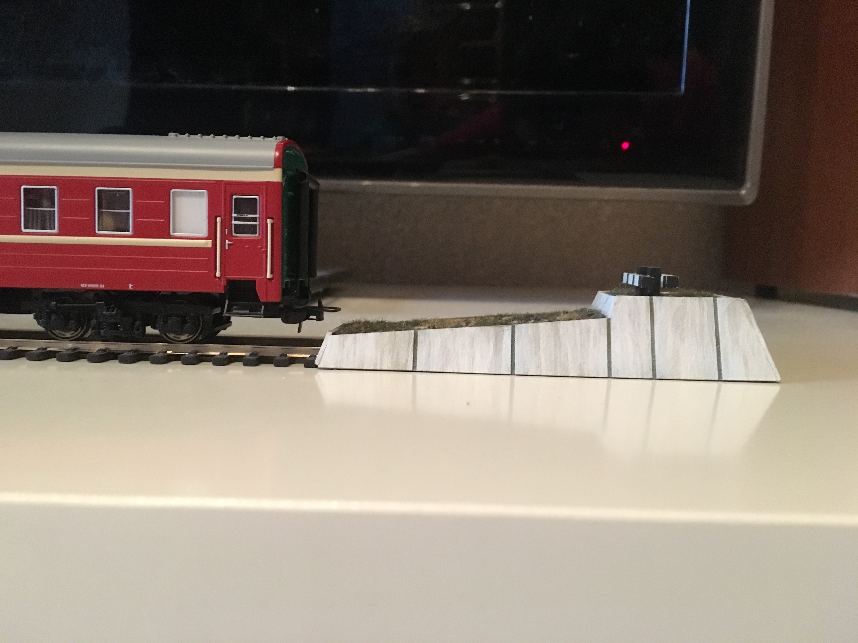

Мой тупик в итоге 18мм. Это полная высота как и здесь на схеме. Ниже выложу фото, как он выглядит с вагоном сбоку.Pantograph писав:Да, как раз высота и смутила, свои суждения вывел из высоты дверей здания и высоты от рельс буферов вагона. Спасибо за чертежи, сейчас тоже макетирую несколько разных тупиков, в том числе и такую же тупиковую призму,- насколько успел разобраться в терминах. По чертежу получается высота бетонного основания, самой высокой части, без поперечной шпалы 1,6-1,7см. Согласен на все 100%, форум прекрасное место для общения, тематика объединяет.Nef писав: Мой тупик выше. По длине такой же. Хорошо, что есть сомнения и вопросы. Это поддерживает общение по теме.
В целом, впечатление крупности ещё за счёт того, что сам прототип крупный. У меня есть подборка порядка 30-40 тупиков. Это один из наиболее крупных вариантов. Он сам по себе очень громоздкий. В мск, постоянно проезжаю одну развязку на МЦК, когда по третьему транспортному еду на машине. Там тупик схожий стоит. Только в шахматную клетку выкрашен. Он чудовищно большой в живую. При случае, сделаю фото.

Вот всё и стало на место, по фото выше. В данной проекции выглядит как стандартный. Во как, в проекции три четверти сверху обманило, таки да, оптический обман получился, глаз как то к бочкам привязку сделал и к дверному проёму в здании. По фото в профиль всё практически идеально.

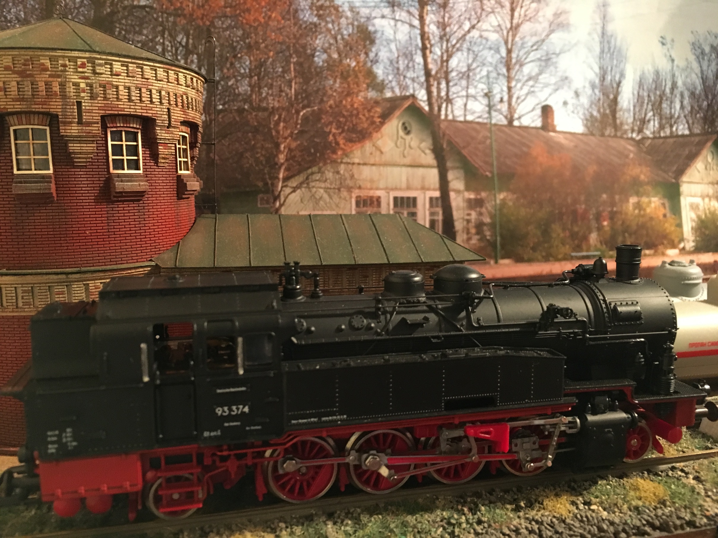

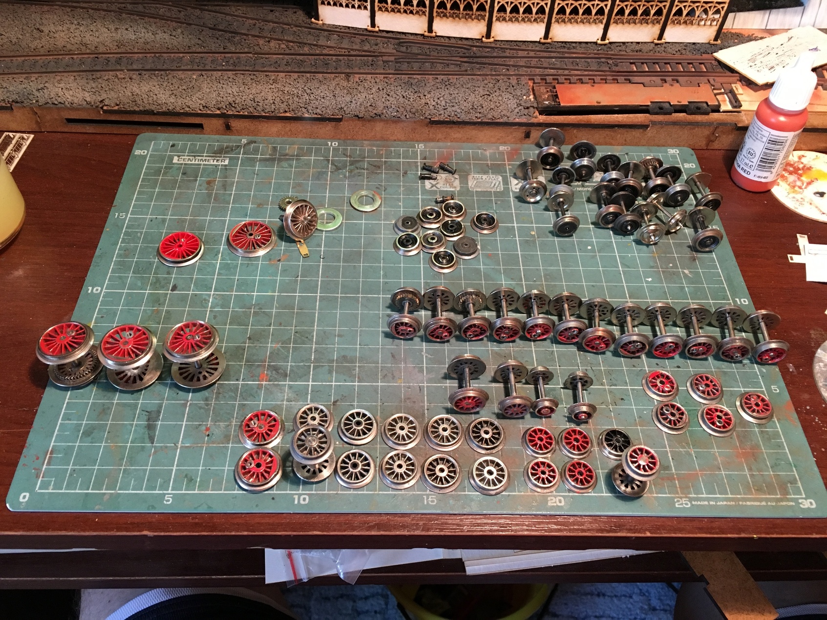

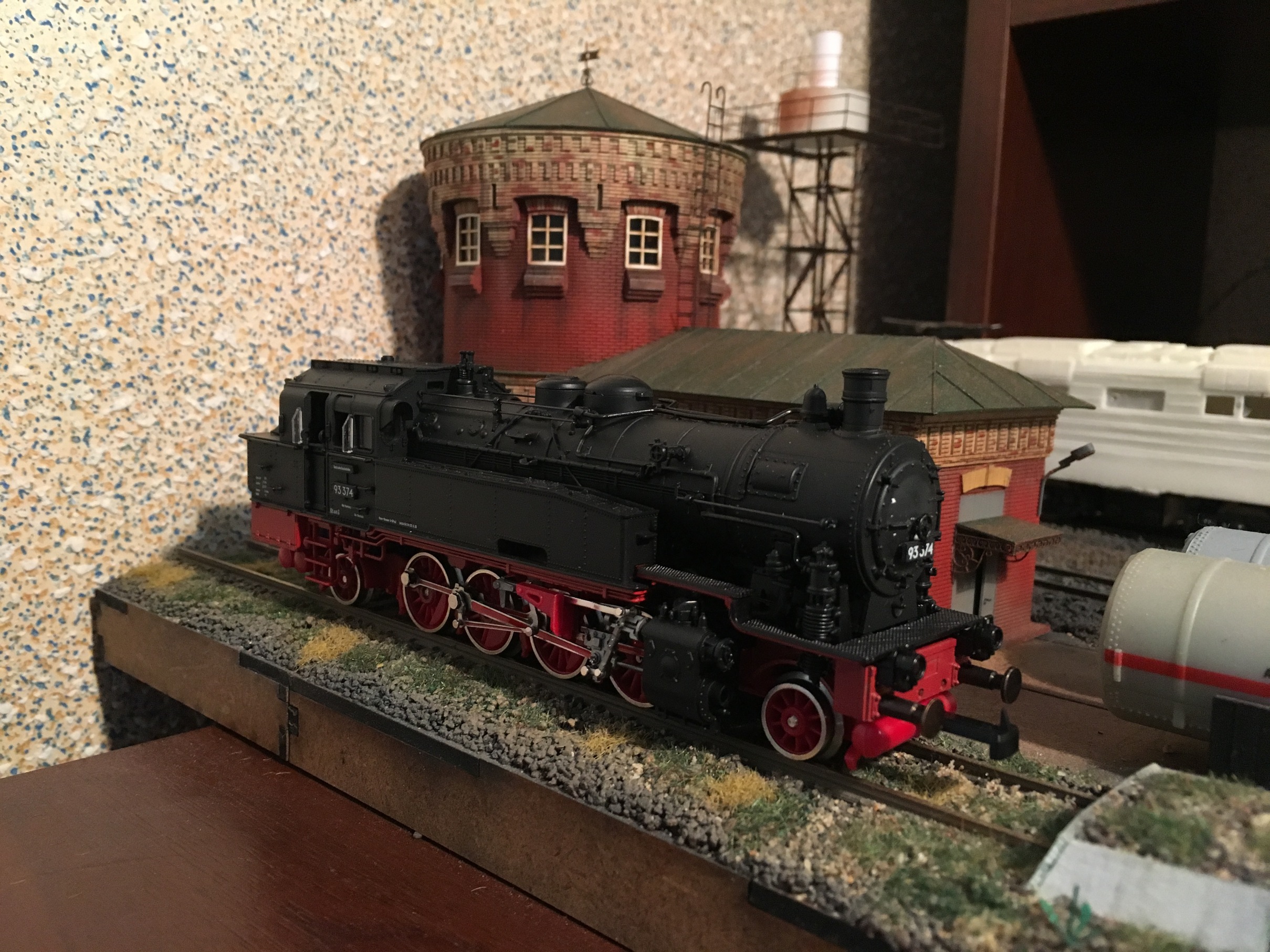

Всем добрый день. К сожалению, нет ни музы, ни времени сидеть за макетом. Но надеюсь, что обновочки, сподвигнут меня, опять поймать музу за хвост.

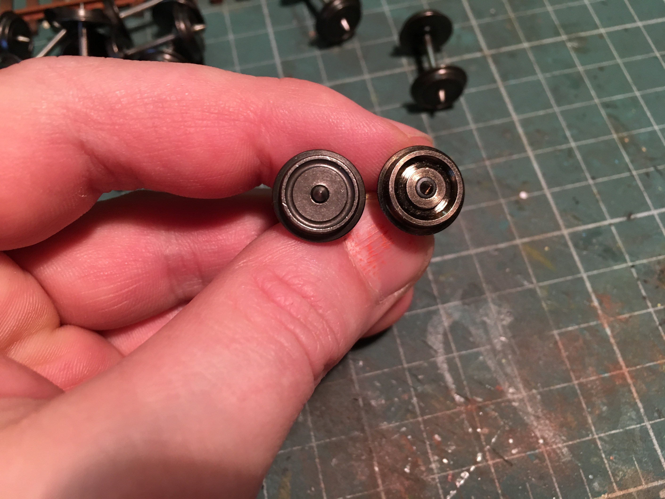

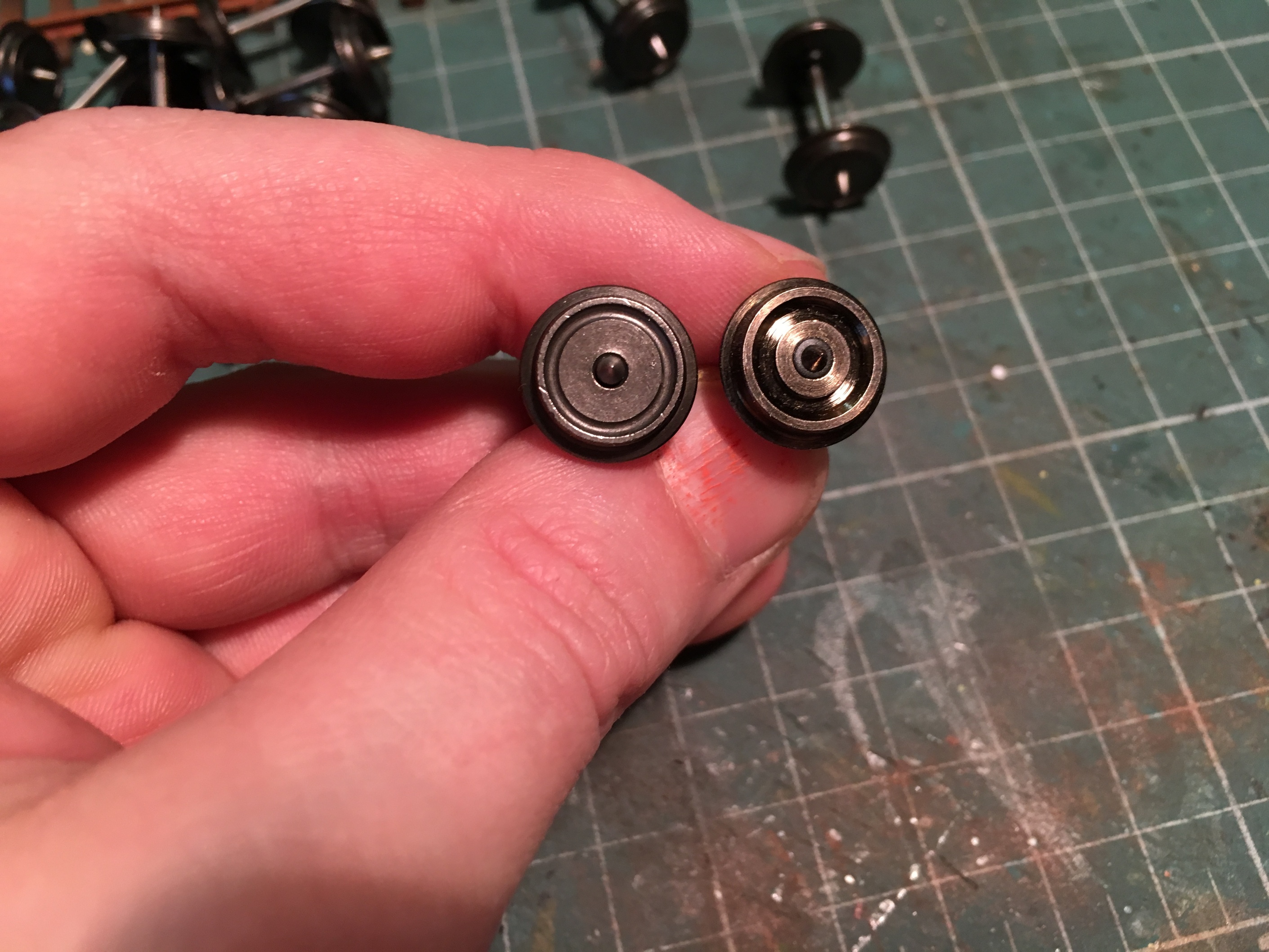

Итак, приехал ко мне долгожданный БР93, под конверсию. Состояние идеальное, накладные детали в отдельном пакетике. Аналог. Я в восторге.
Приехал не менее ожидаемый пакет, с большим набором кп под паровозы. Тоже очень доволен остался.
Ну и на закуску, приехали кп китайского производства. В целом доволен. Диаметр совпадает с теми, что устанавливают на Онегу и прочие прибалтийские изделия.
Справа кп от прибалтийского производителя, слева Китай.
На этом всё к сожалению. Надеюсь, в ближайшие дни, продолжить с макетом.
И забыл упомянуть. Уронил на макет, корабельный каркас. Пол макета и тгм40, в хлам
так что, есть чем заняться на макете.

А чего сожалеть? Очень даже нормальное и содержательное всё. BR93 очень хорош и такое количество колпар всегда вдохновляет на творчество. Китайские весьма недурственны, как на первый взгляд.Nef писав:На этом всё, к сожалению.

Интересные кол пары однако для паровозов, эт кто то делает?

бывает и сами производители паровозов делают колпары мало ли заменить, но яб ольеш склоняюсь к версии что есть такие кто покупает битые лоты паровозов и пускает потом все на запчастиT-1000 писав:Интересные кол пары однако для паровозов, эт кто то делает?

Макет восстановлю, не та проблема. По кп просто лот выиграл на ебее. Чуть больше 12 долларов обошёлся. Сегодня попробую сесть за макет ))) что-нибудь под тапки сделаю ))))))
