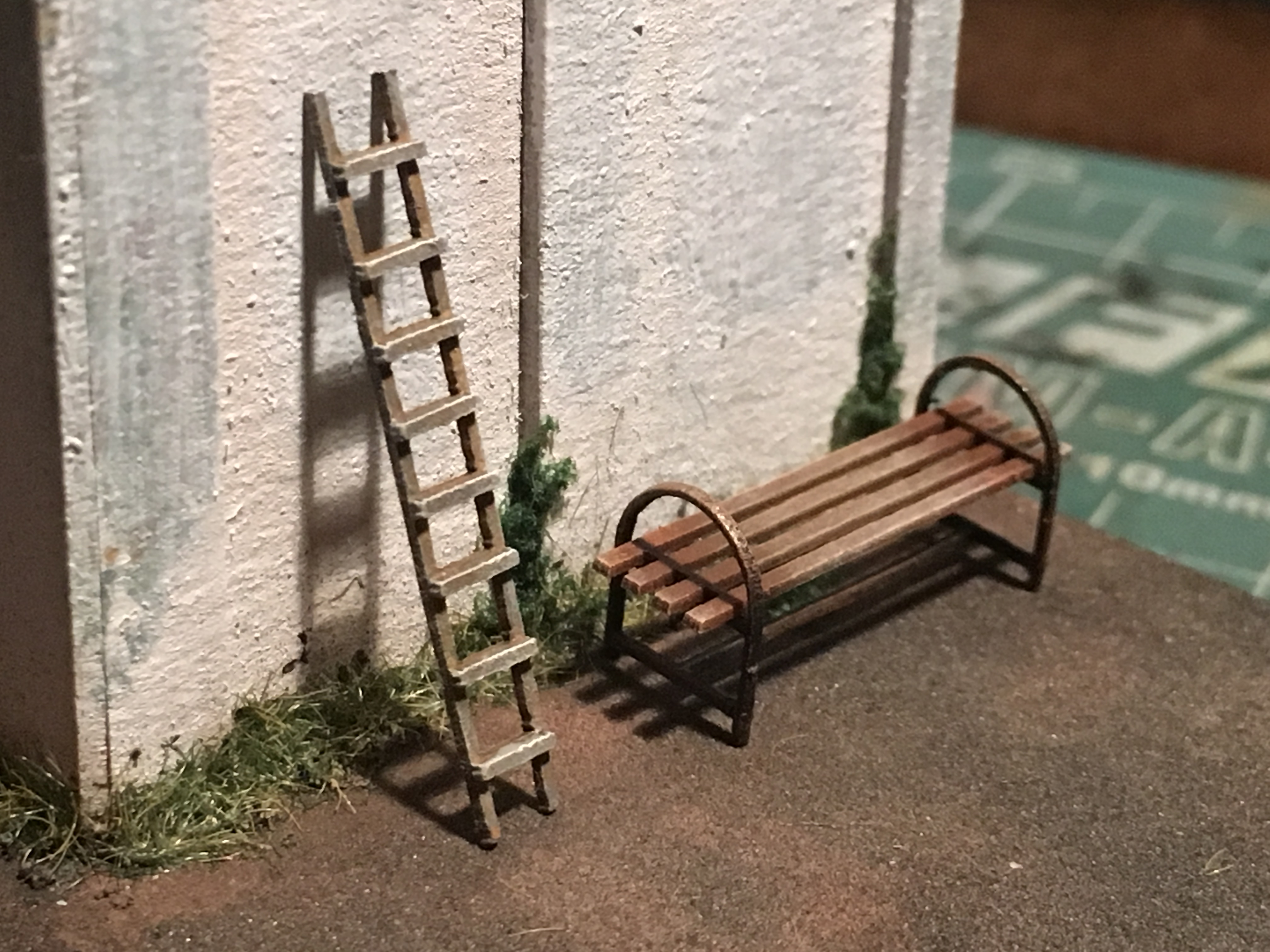

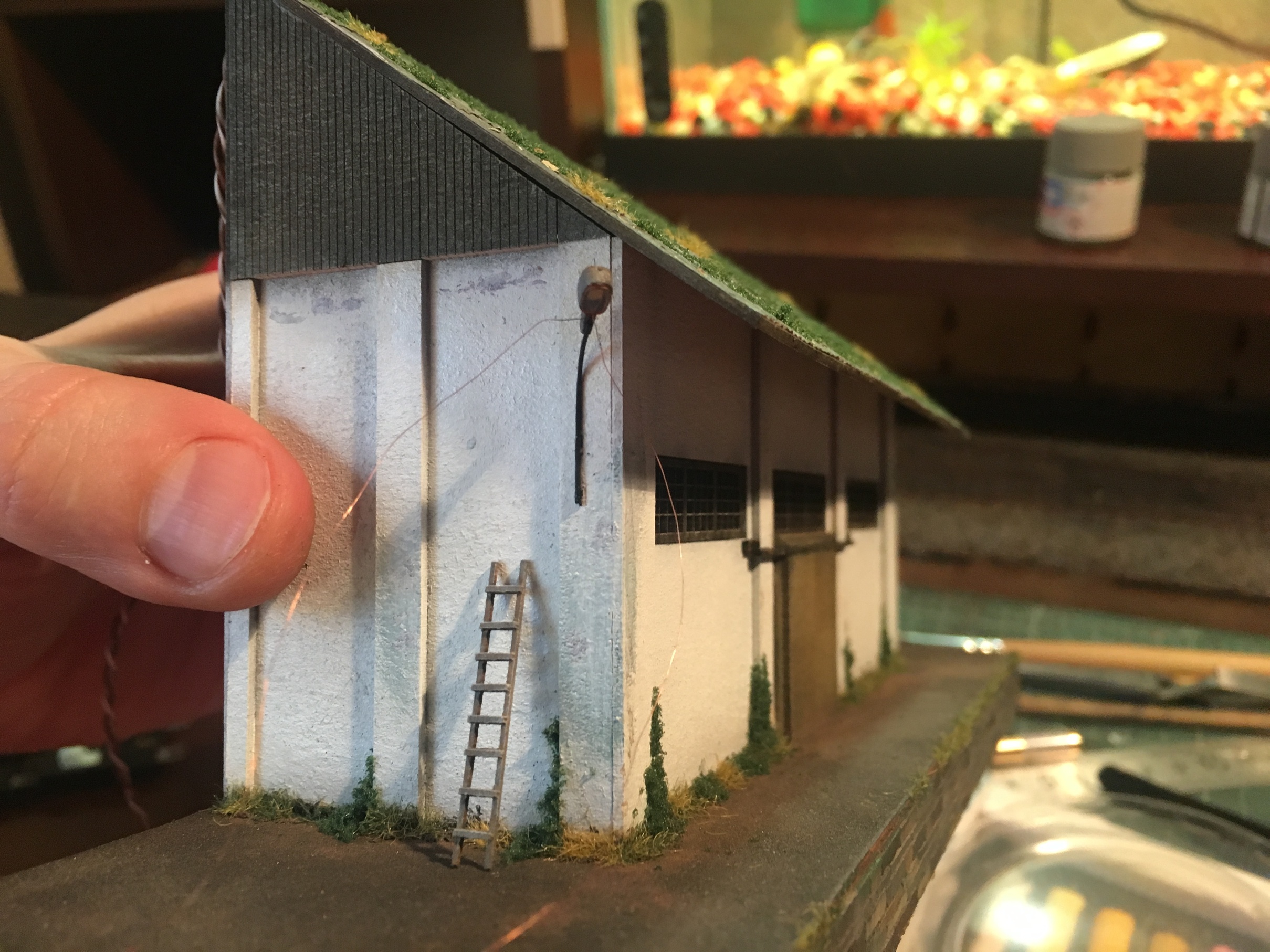

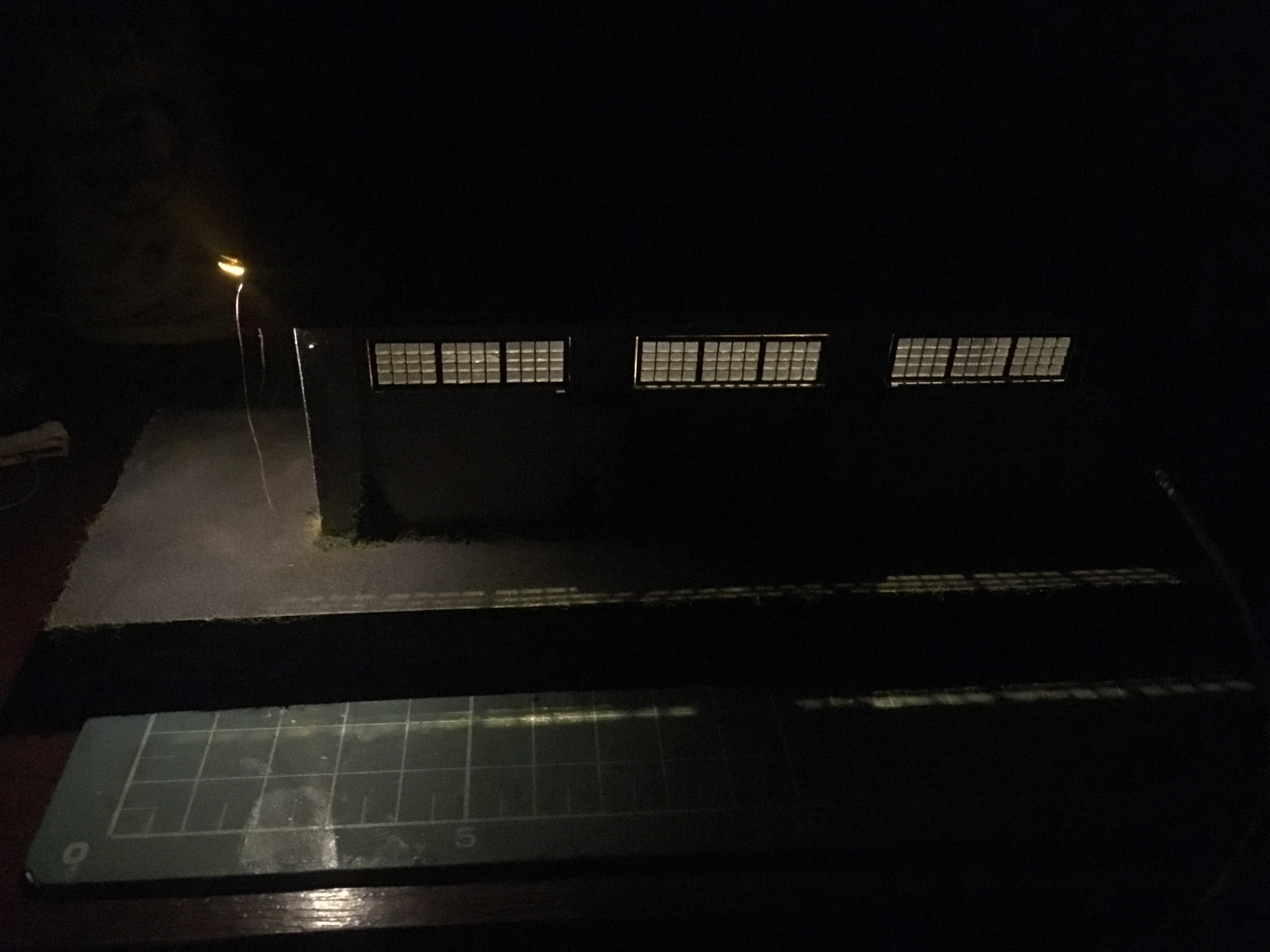

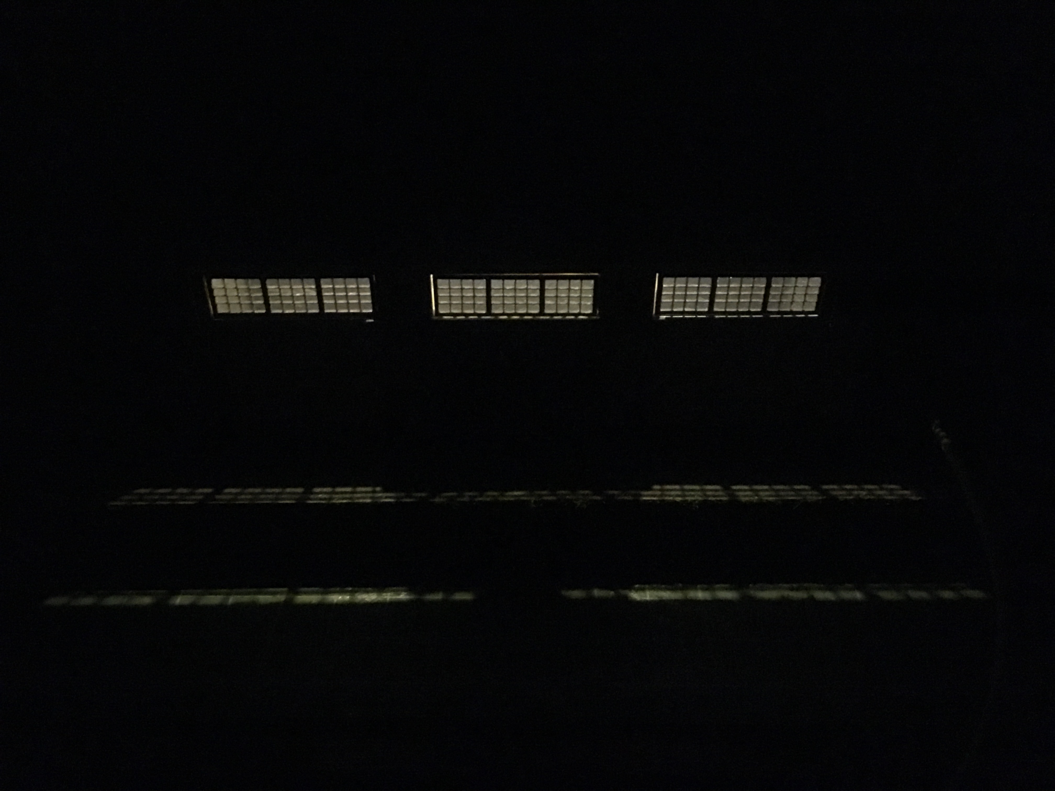

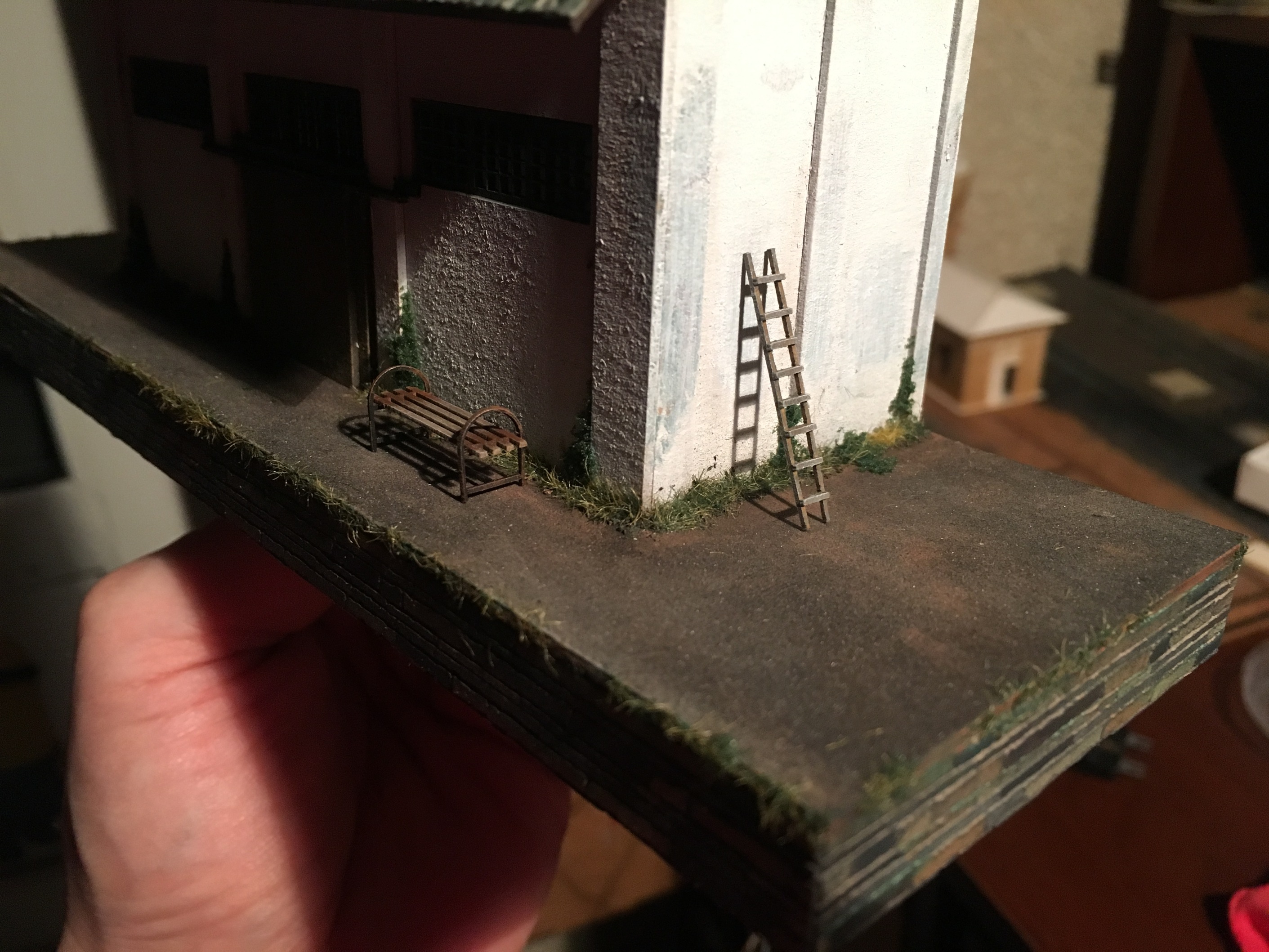

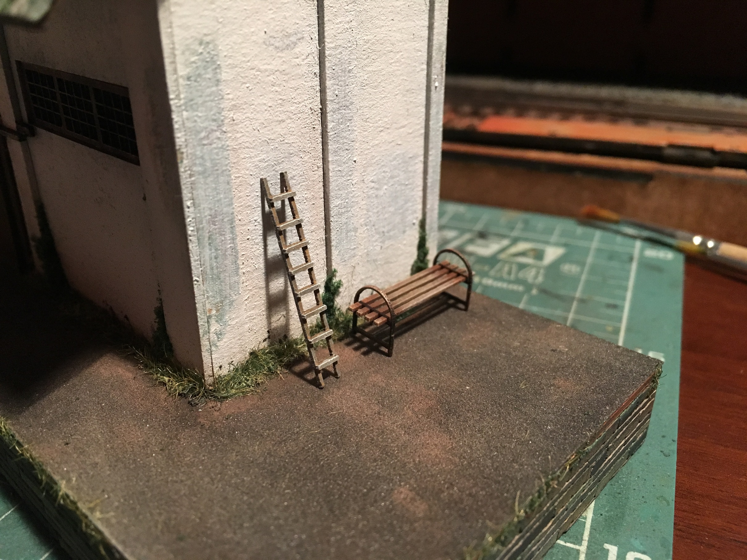

Доброй ночи. Посидел немного перед сном. Закончил освещение, крышу установил. Но пока сомнения гложут. Свет приближённый к оригиналу, но для макета мне кажется бледным. Позже попробую фото сделать. Либо не переделывать, а компенсировать наружным освещением. Пока не решил. И немного мелочи сделал и покрасил. Фото ниже.
Можно и спать пойти удовлетворенно. Удалось часик уделить макету.
С уважением, Сергей.

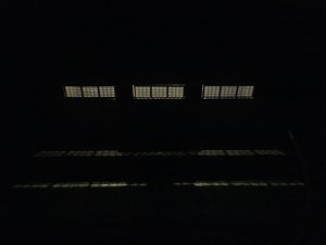

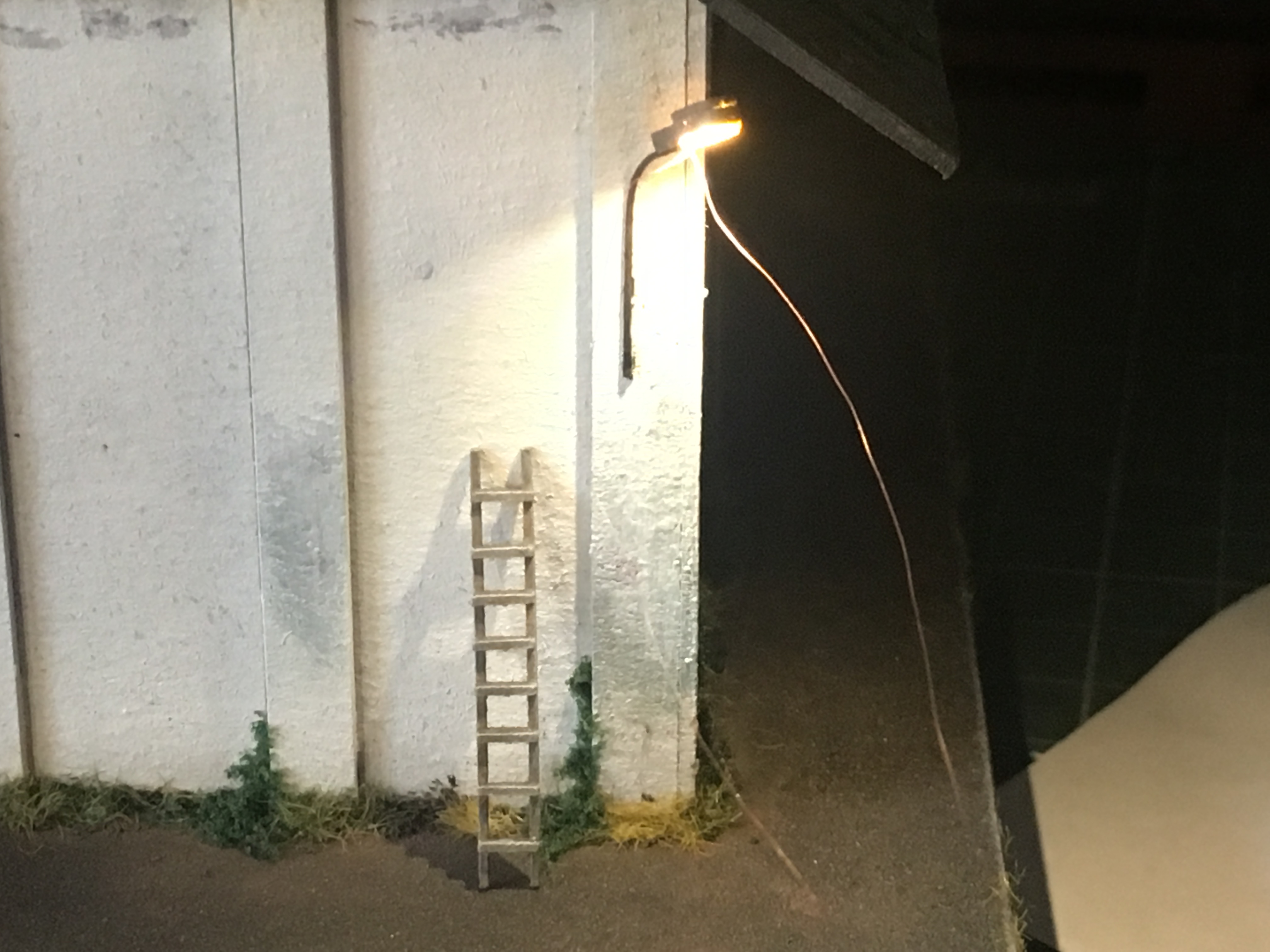

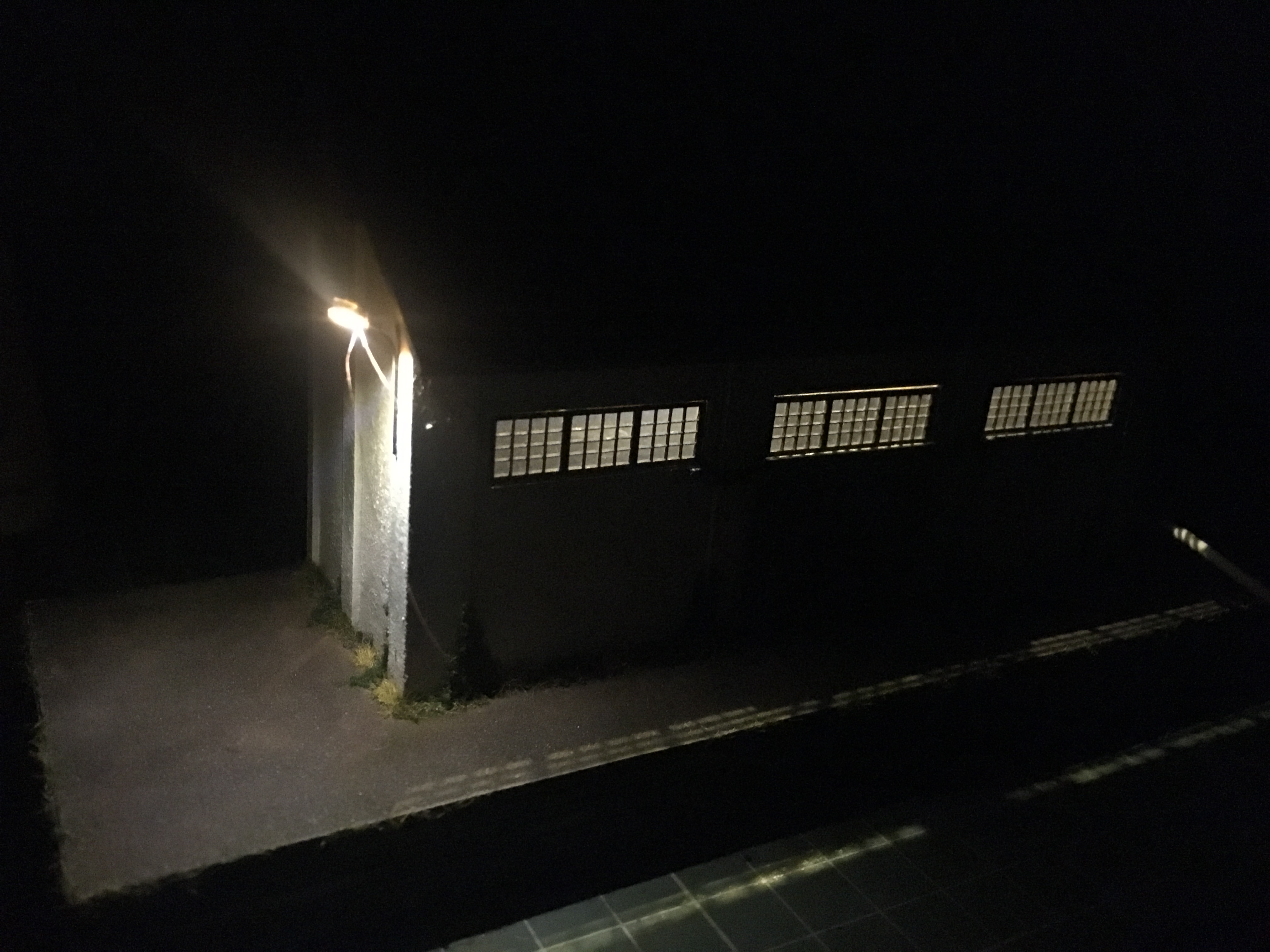

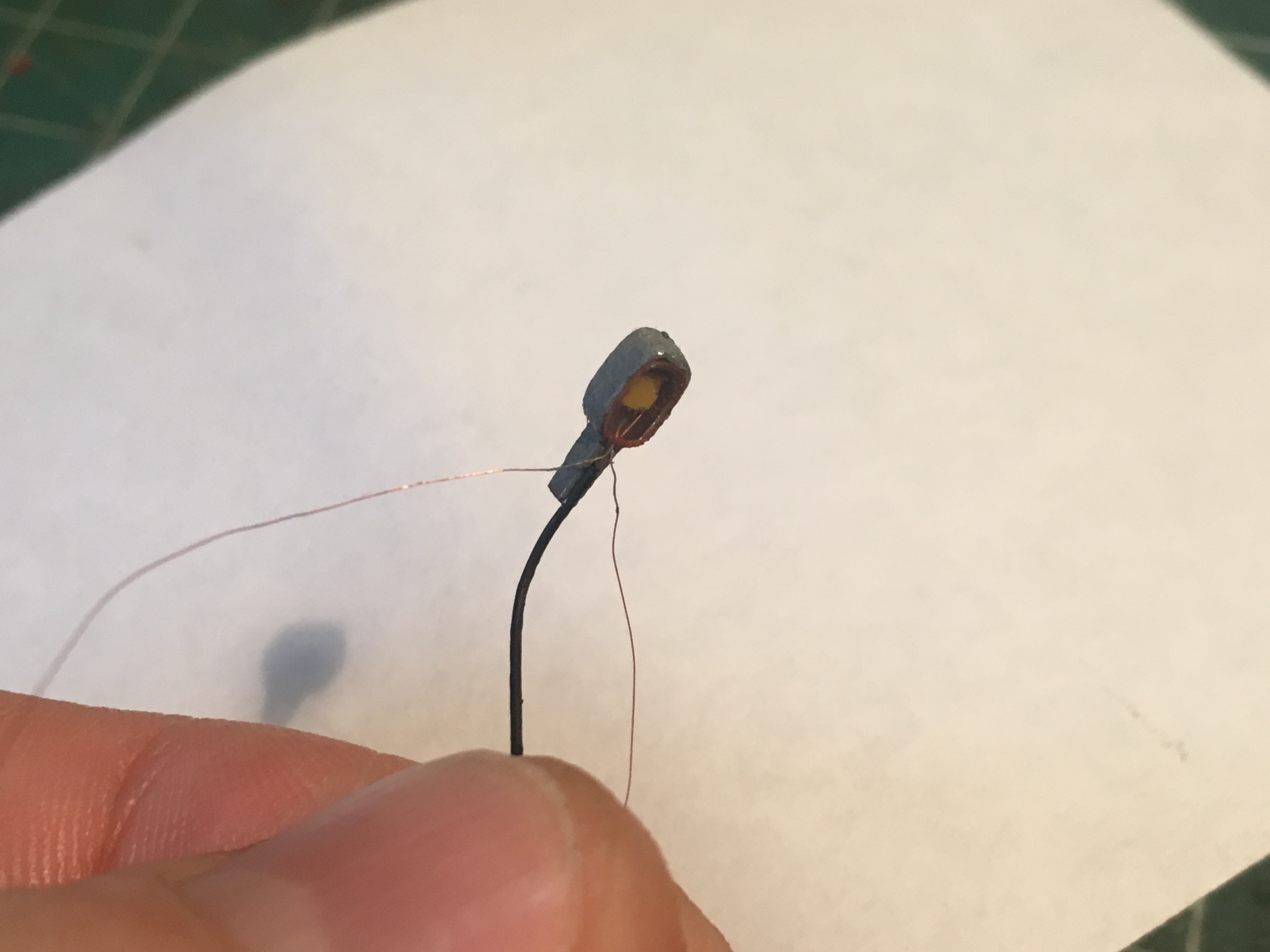

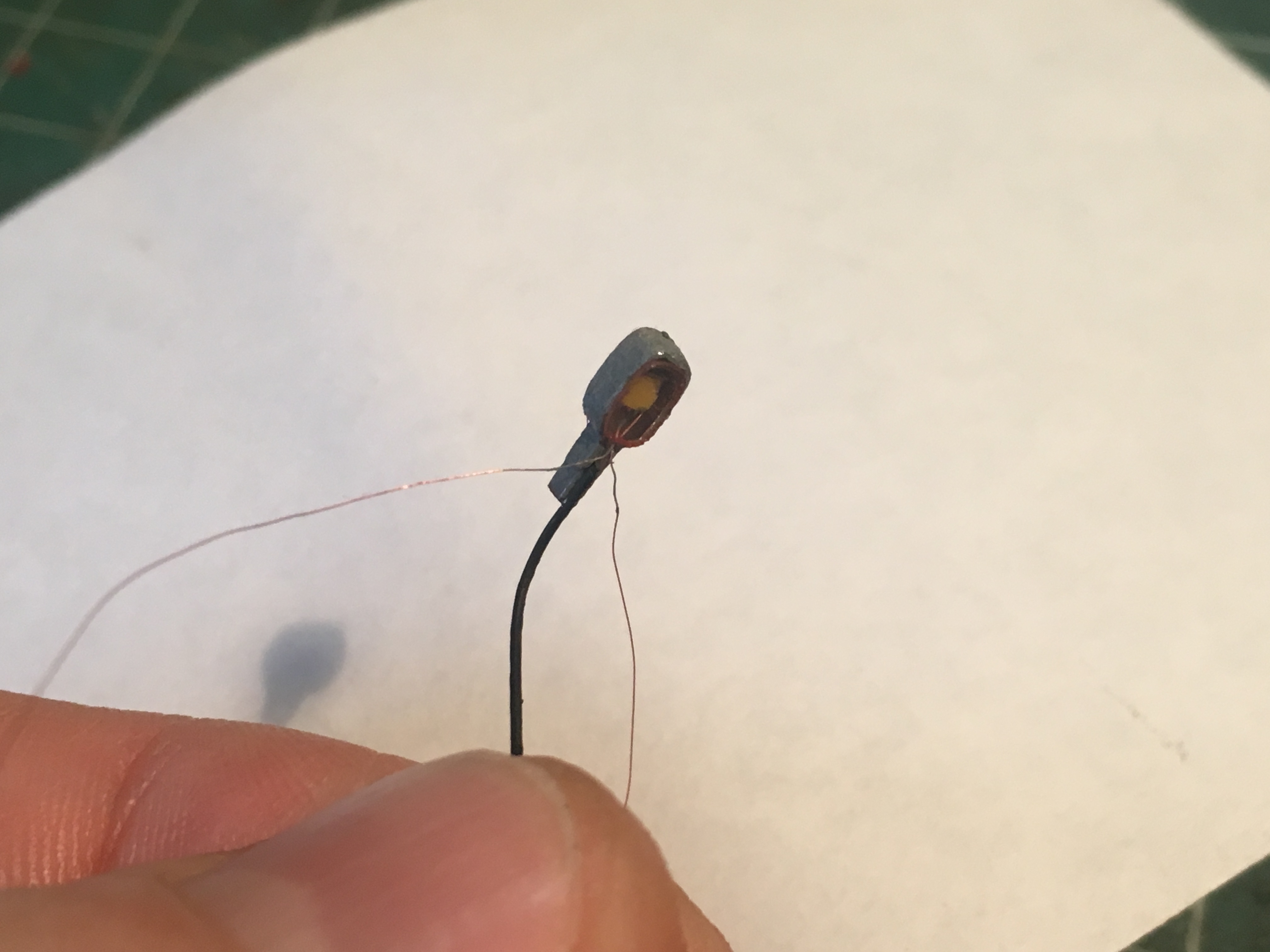

Добрый день. Учитывая, что сегодня праздник и как следствие - выходной, в дневной сон детей, удалось посидеть. По итогам, склоняюсь к тому, что придётся потрошить пакгауз и менять внутри освещение. Ну а пока, был произведён тест уличного фонаря и освещения у пакгауза. В целом доволен. Возможно, я что-то доработаю, но в целом, такие фонари будут установлены по всему макету. Смд светодиод с тёплым желтым. И подобрал мощность освещения, чтоб устраивала меня. И не било как прожектор, и не было тусклым. Ниже фото результатов.
На сегодня вероятно всё. Если семья и дела позволят, может ещё несколько прожекторов спаяю и соберу. Всем хорошего дня.

Хорошо вышло, а можно по подробнее как такой делался, из каких запчастей?

Да - про плафон можно поподробнее? Как делали? Уж очень натурально смотрится!

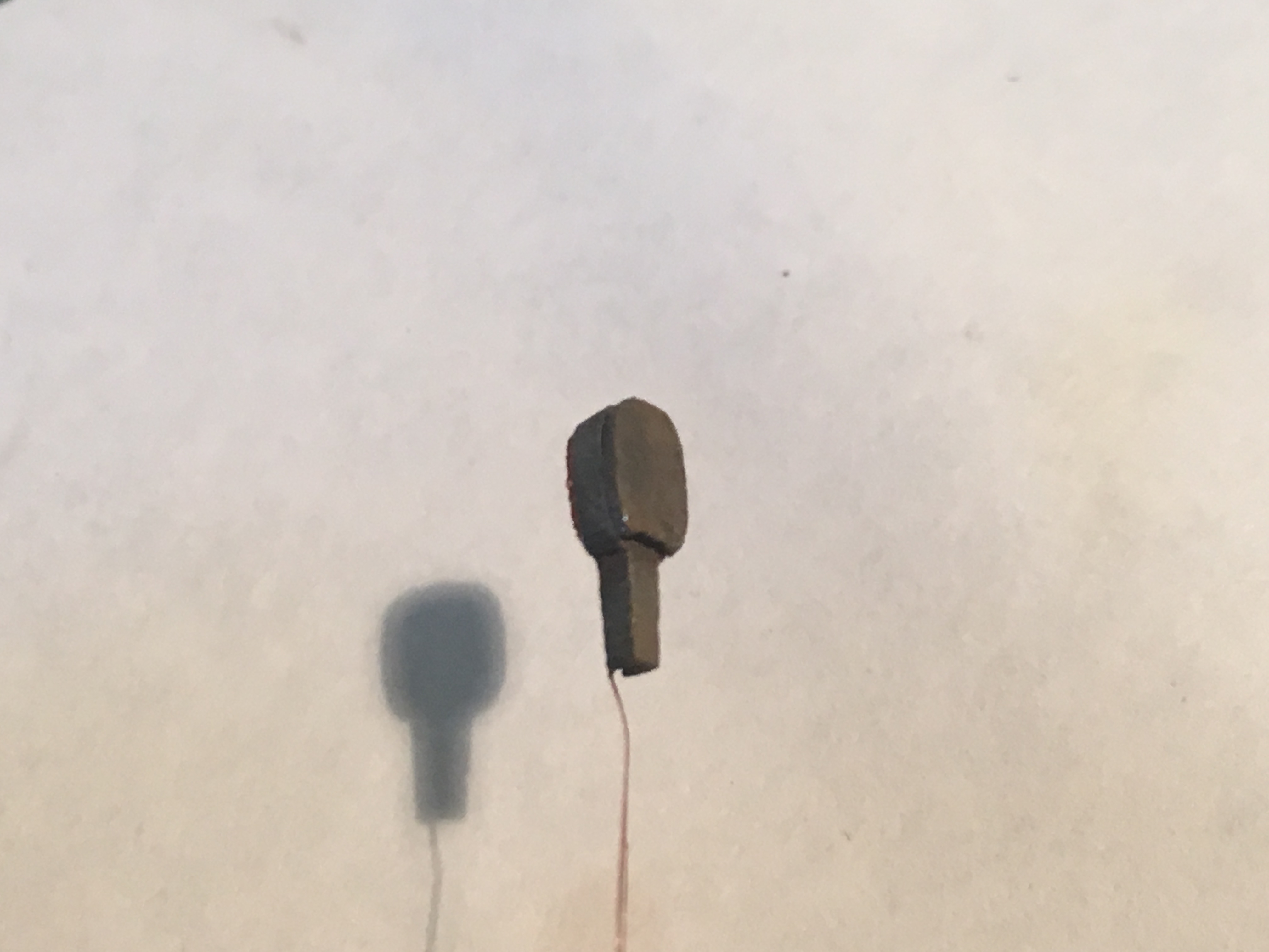

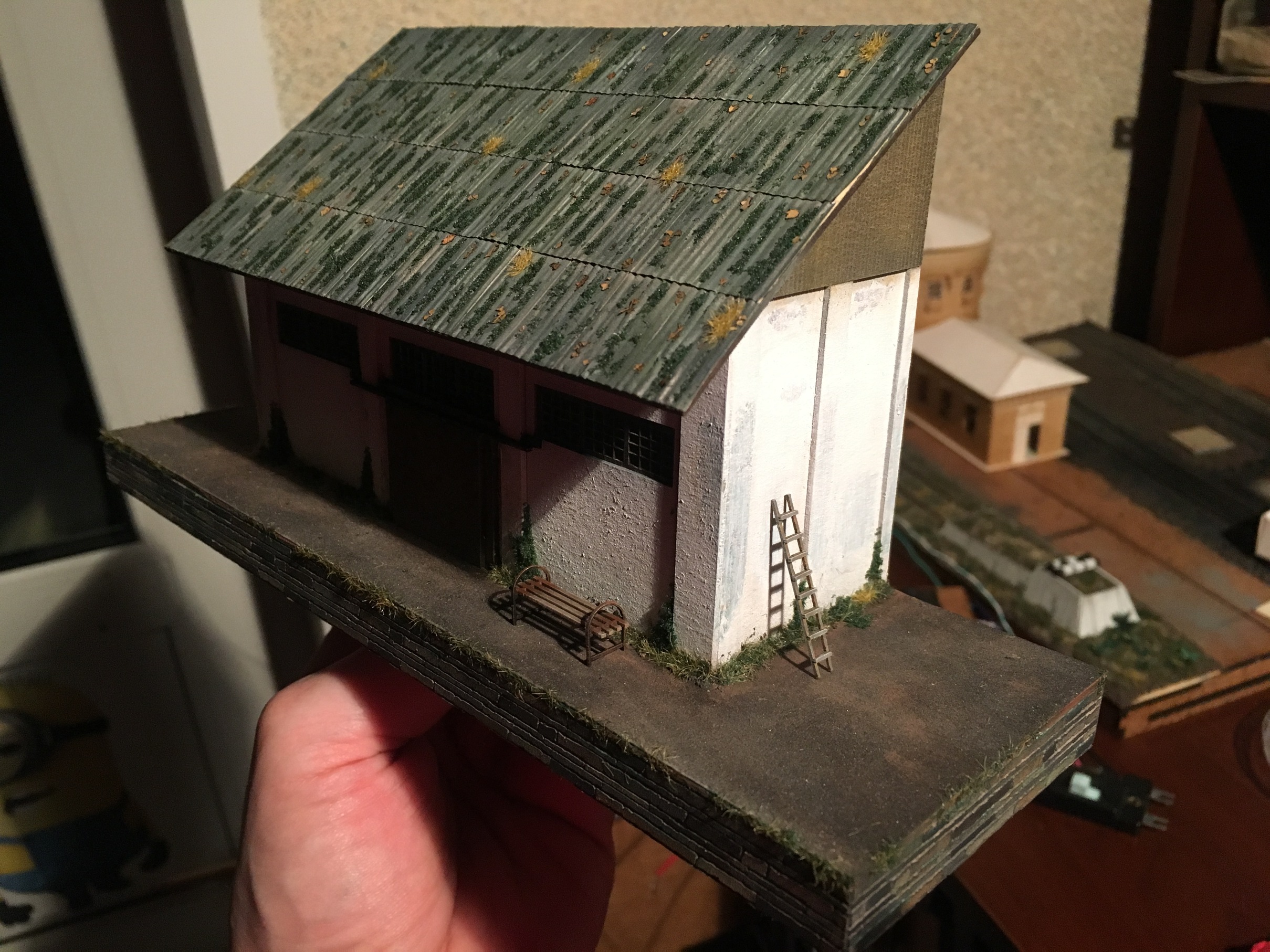

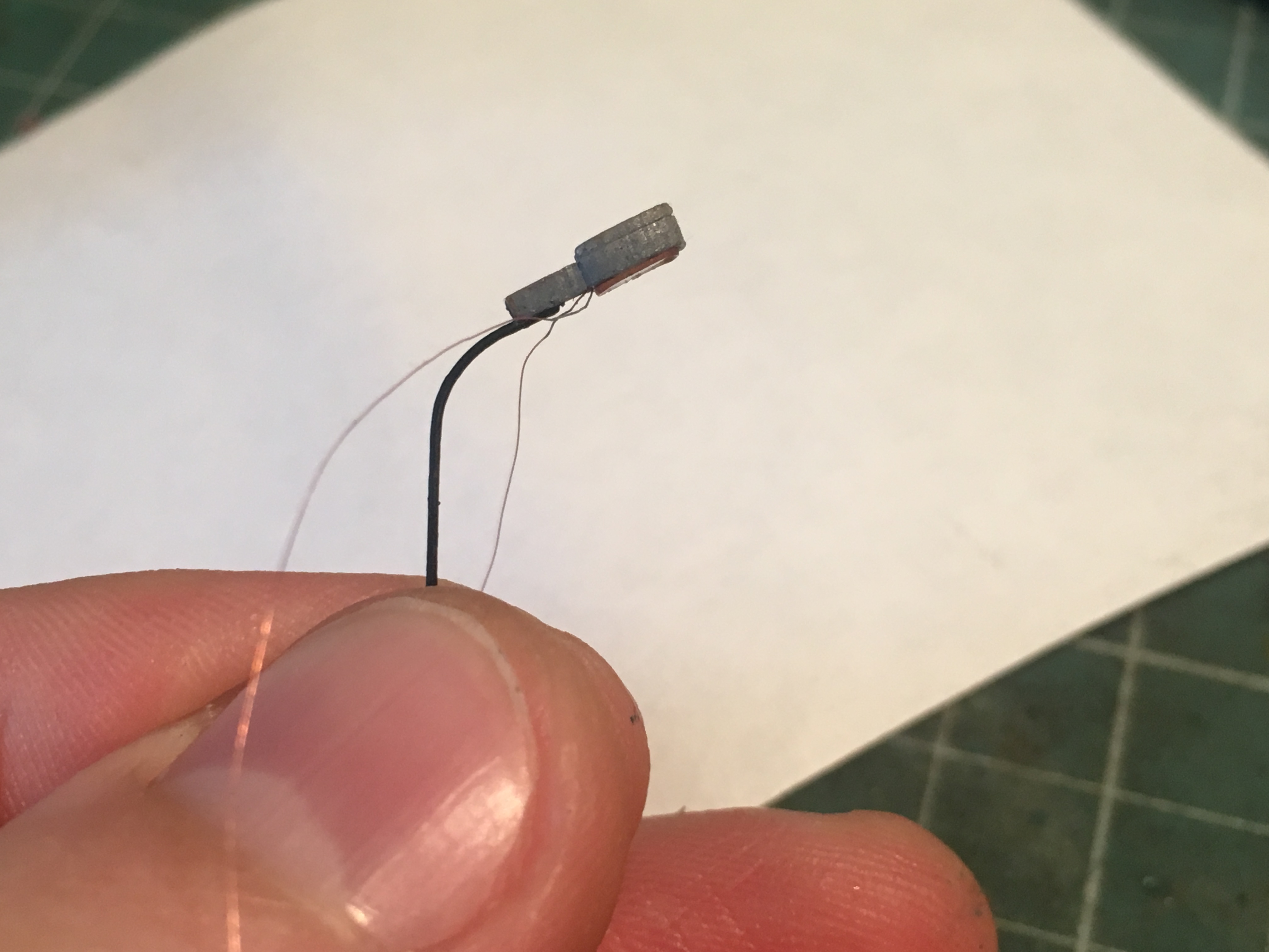

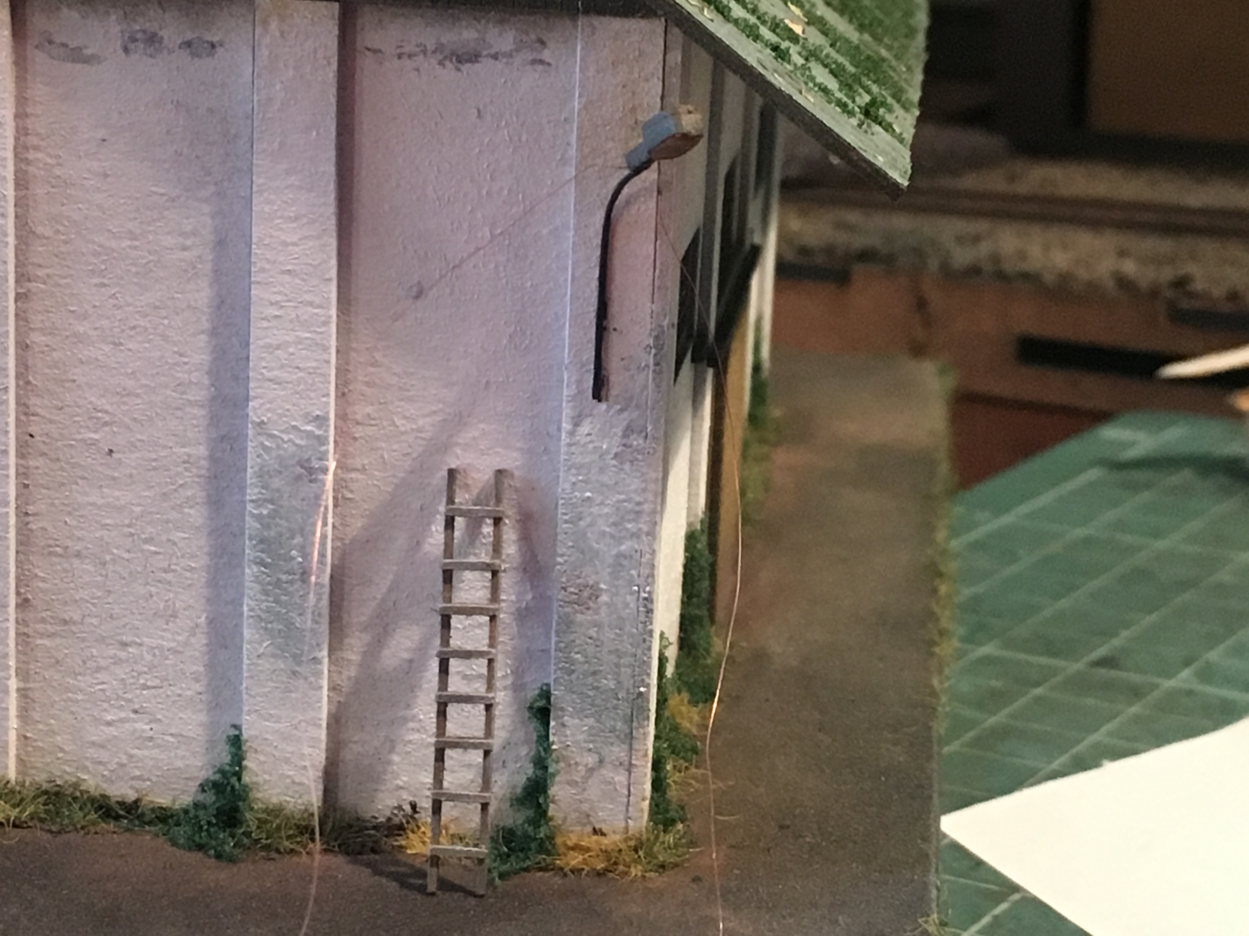

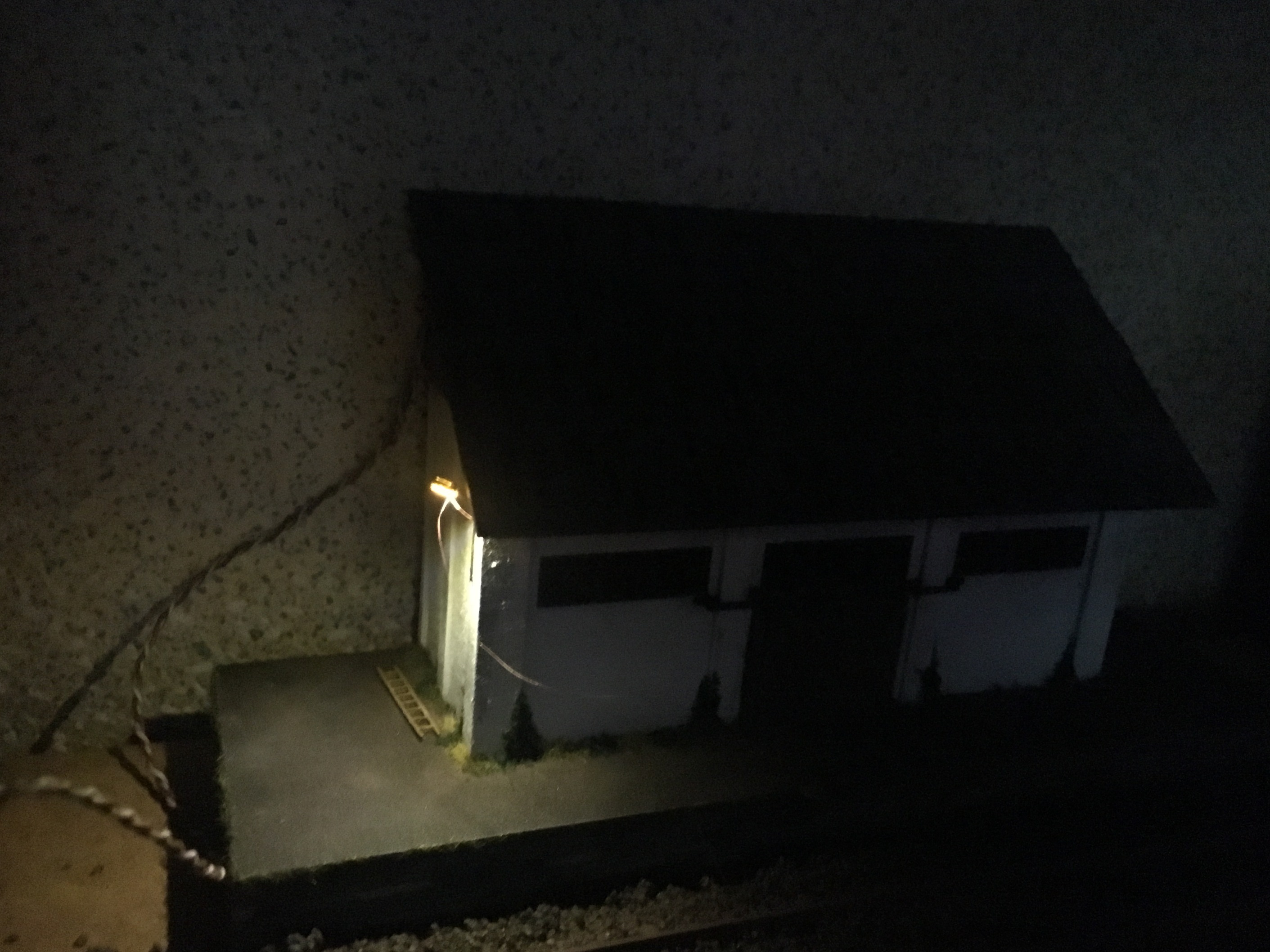

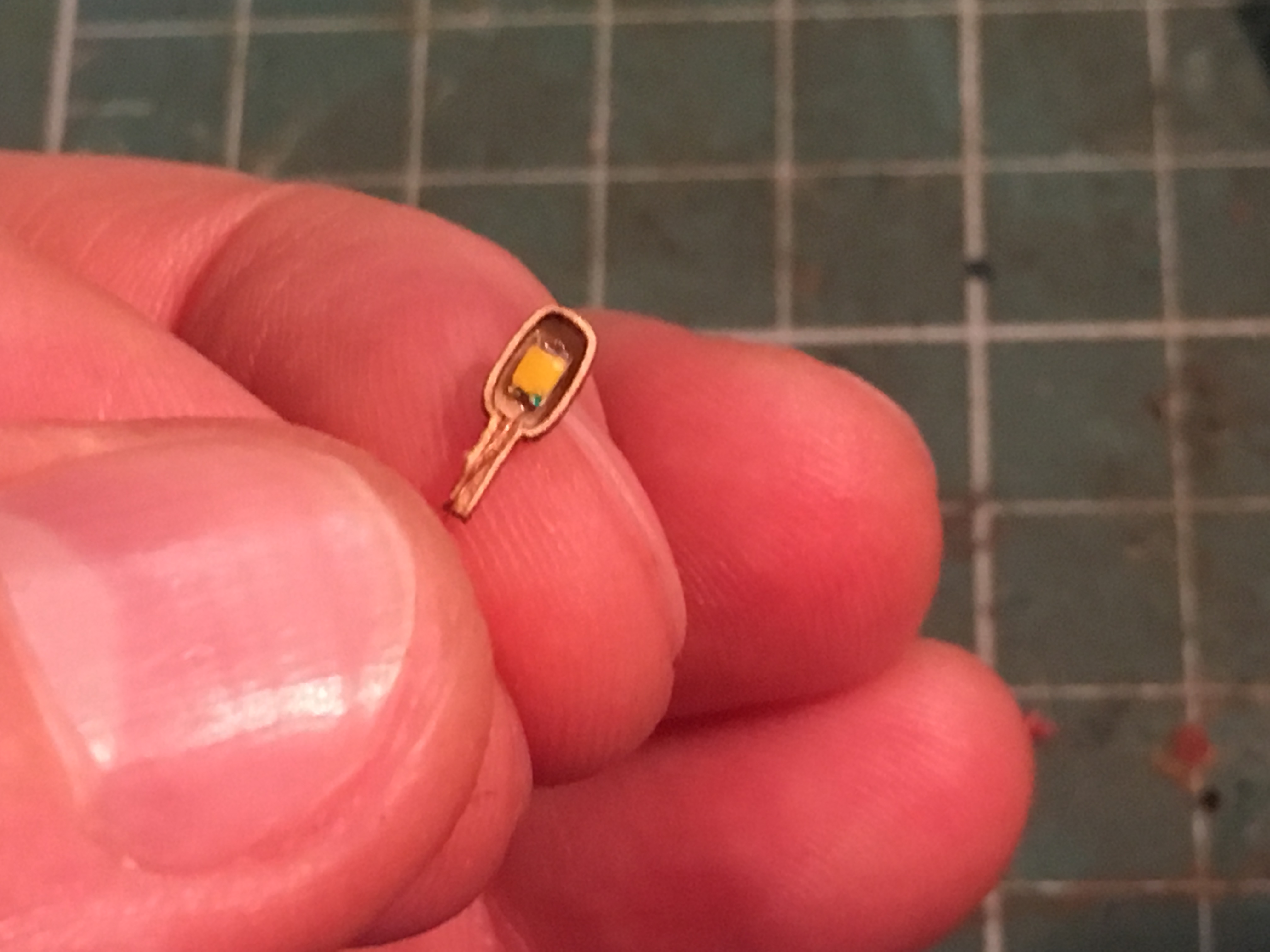

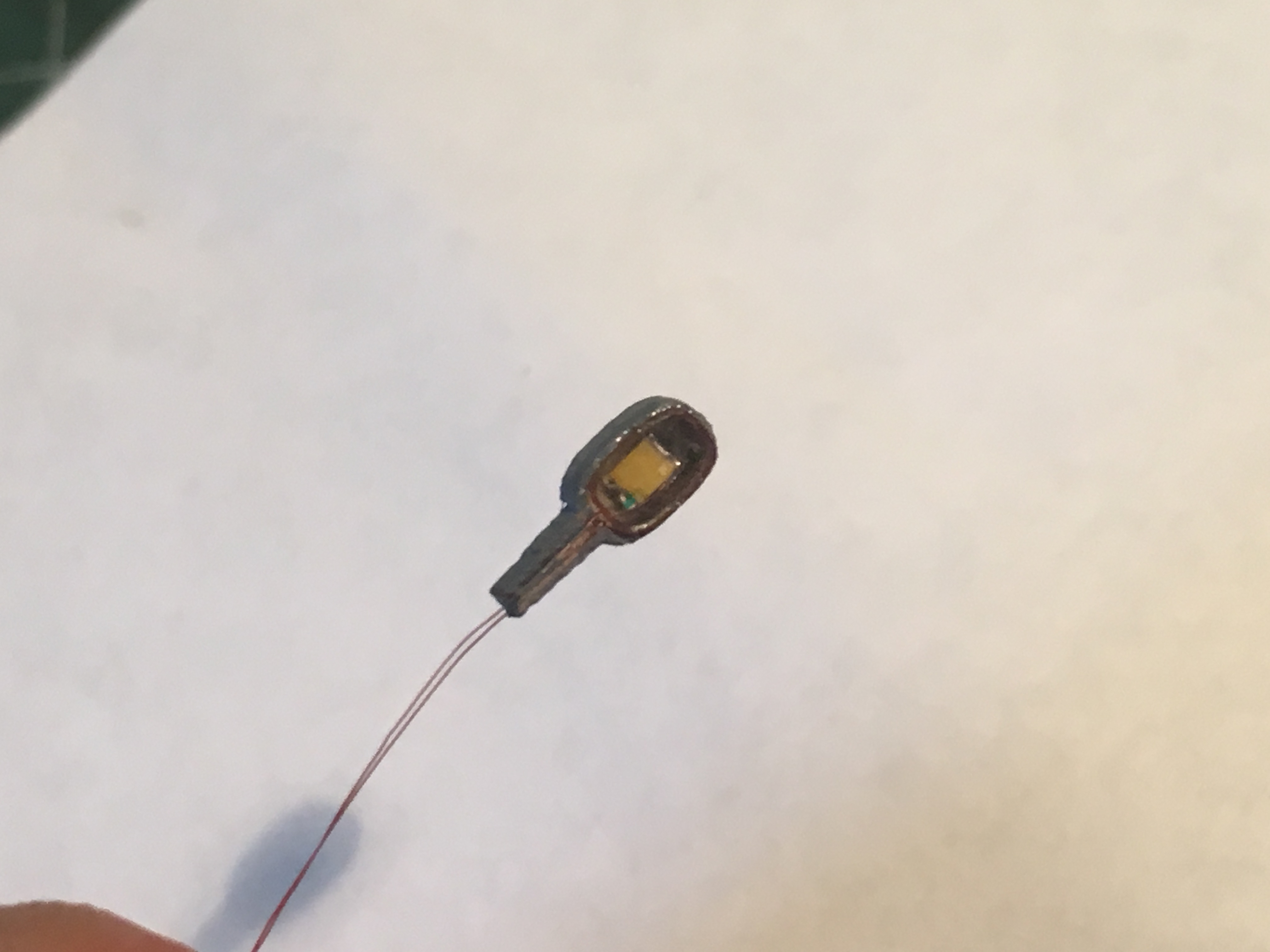

Добрый вечер. Крохотное обновление. Таки заменил 4 обычных диода, на два смд. Музыка заиграла на другой лад моментально. Ниже фото. Если будут силы после работы, соберу сегодня до конца, партию фонарей и прикручу один справа. Что же касается самих фонарей. Нашёл чертежи в инете. Нарисовал и нарезал. Фонарь из трёх деталей. На фото выше, вроде бы всё видно.
Что касается пакгауза. Видны просветы по краям оконных рам. Залил клеем изнутри уже. Как высохнет, закрашу чёрной краской и ликвидирую этот момент. В целом, пакгауз наверное завершён. Трубу справа из стены, как на оригинале, я не буду ставить. Ее просто не будет видно. Позже покрашу разного груза и расставлю по платформе пакгауза. Ну и таки пару-тройку фигур туда. Если убирать вагон, либо платформу, фигуры будут отлично видны и оживят постройку.
Всем хорошего вечера. С уважением, Сергей.
