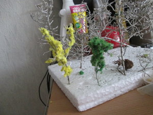

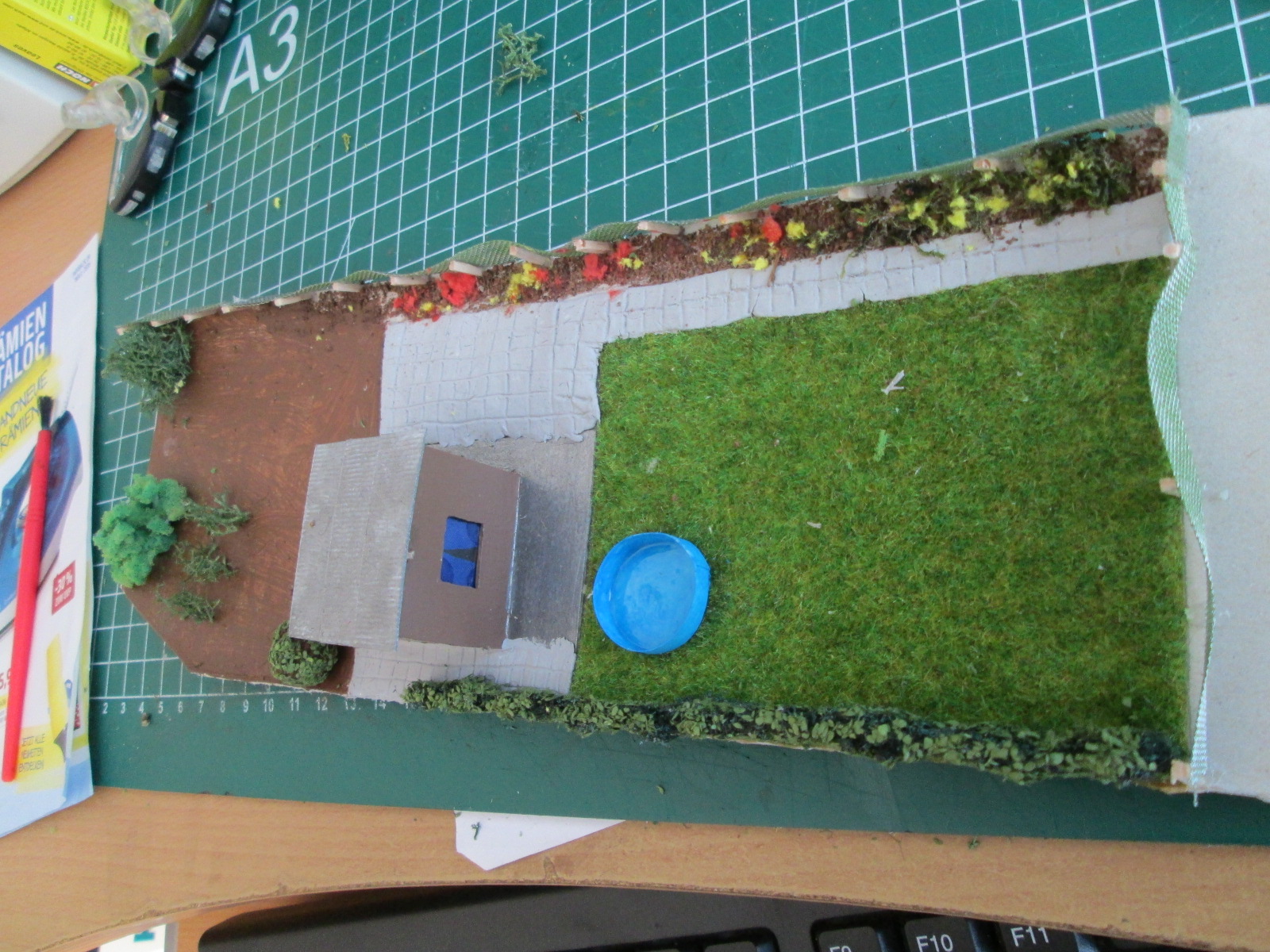

пока сильоно ен продвинулся, но по подсказке знакомого вот посадил цветочков на дачном участке, после дачи реальной. та и кустики бывают разные желтые зеленые и красные. красный пока еще не делал но сделаю )
Has thanked: 425 times
Re: Это мой макет!
Фазенда вышла что надо :mrgreen:

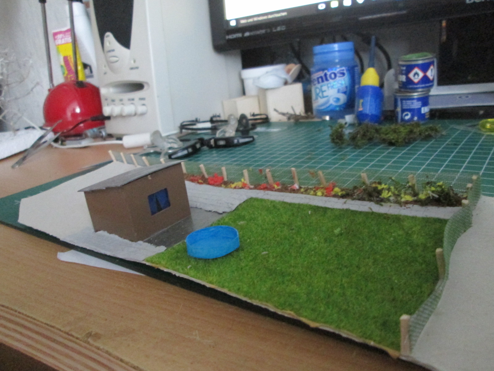

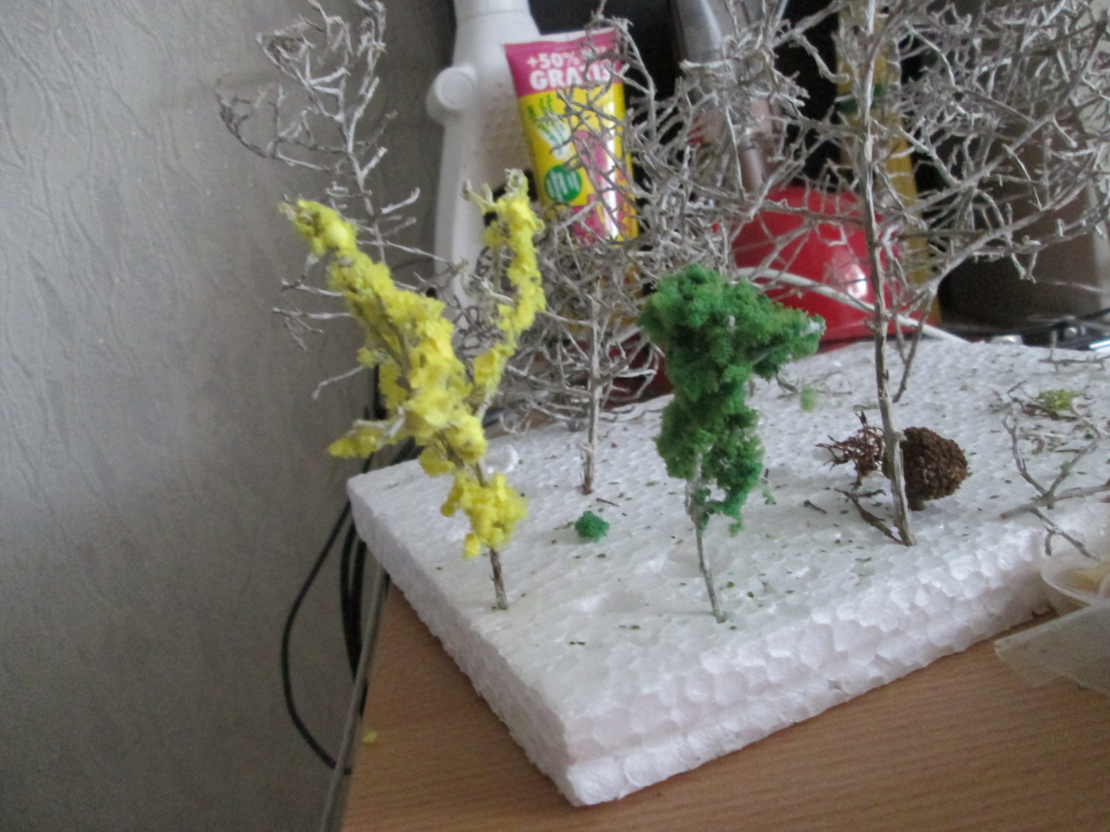

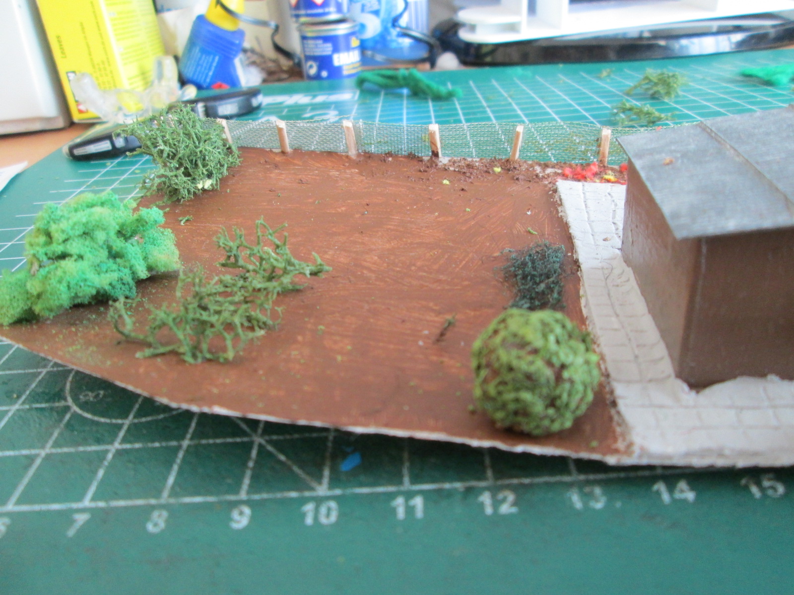

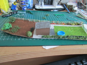

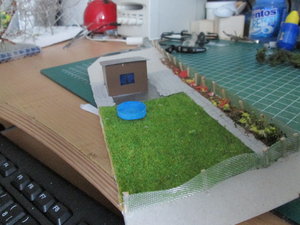

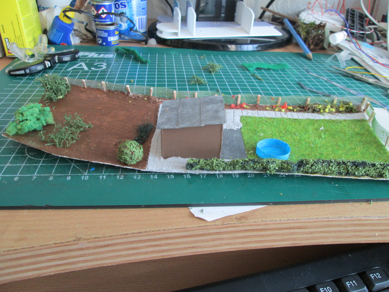

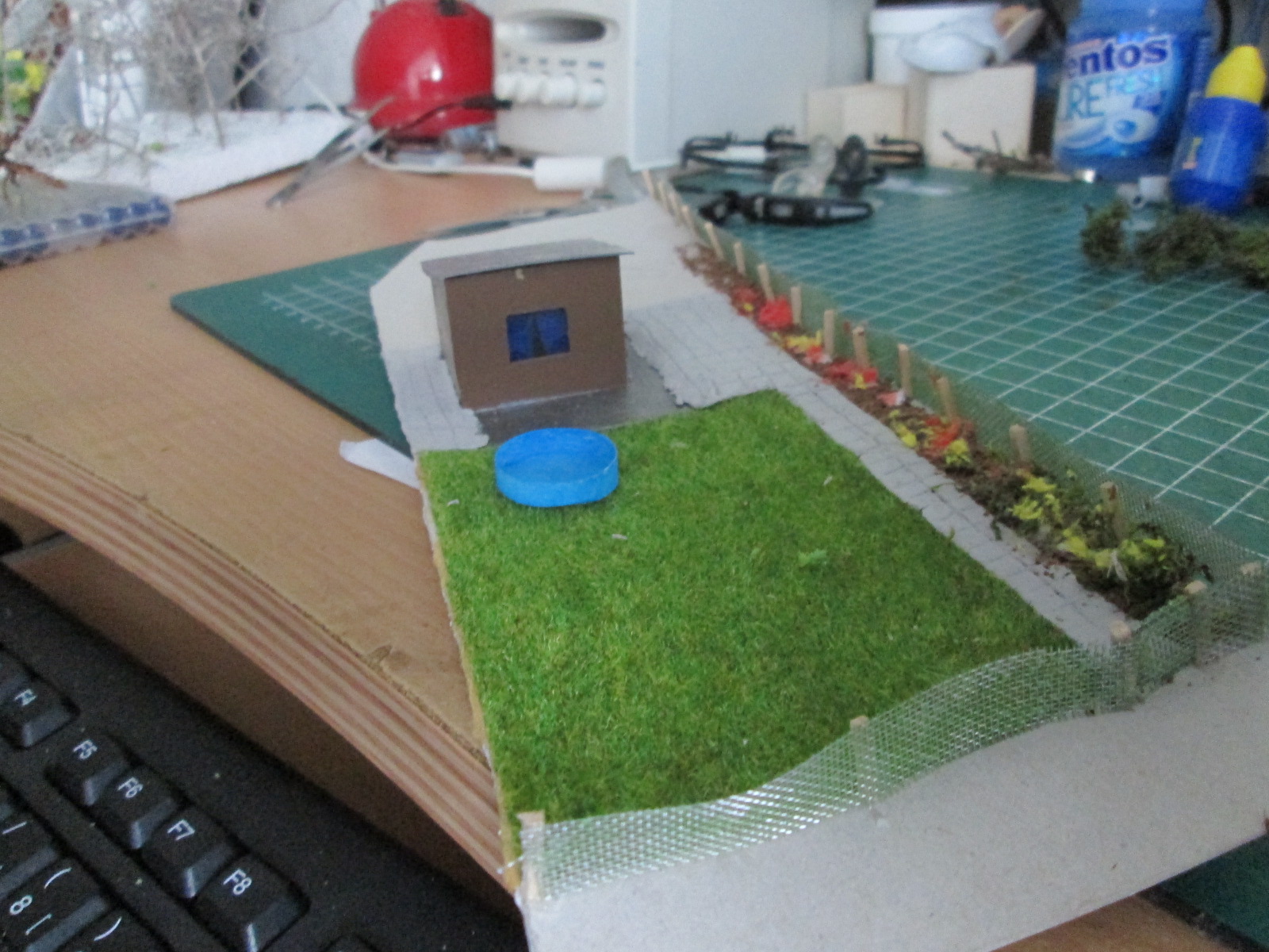

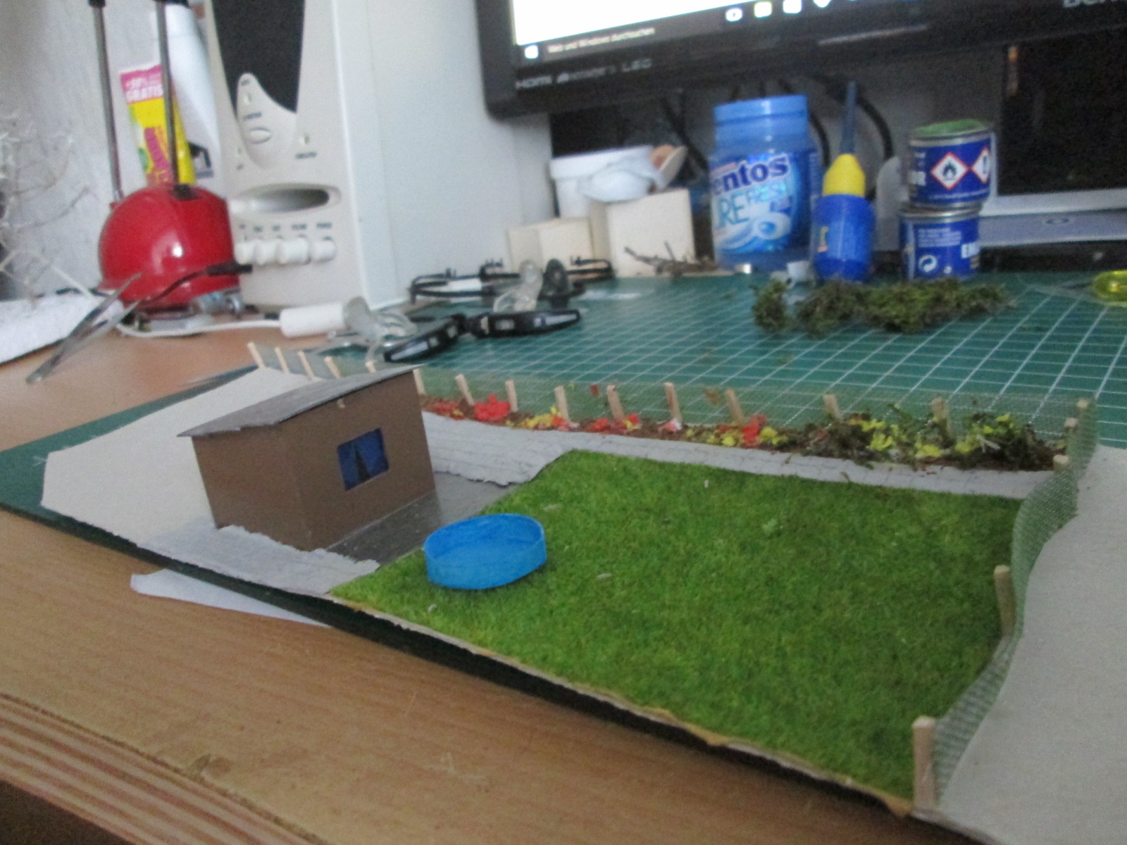

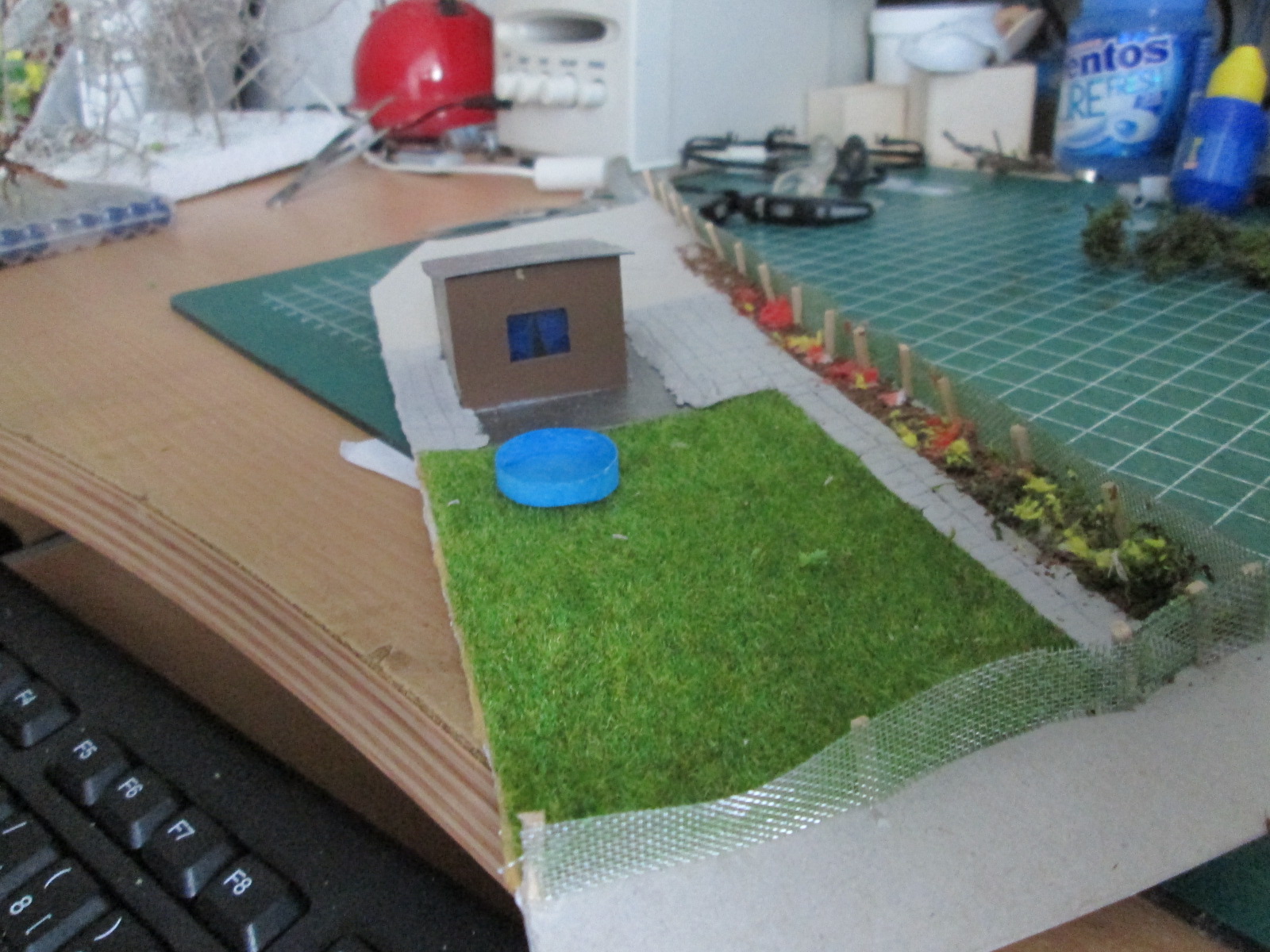

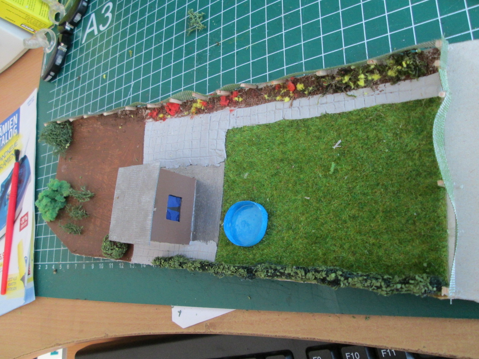

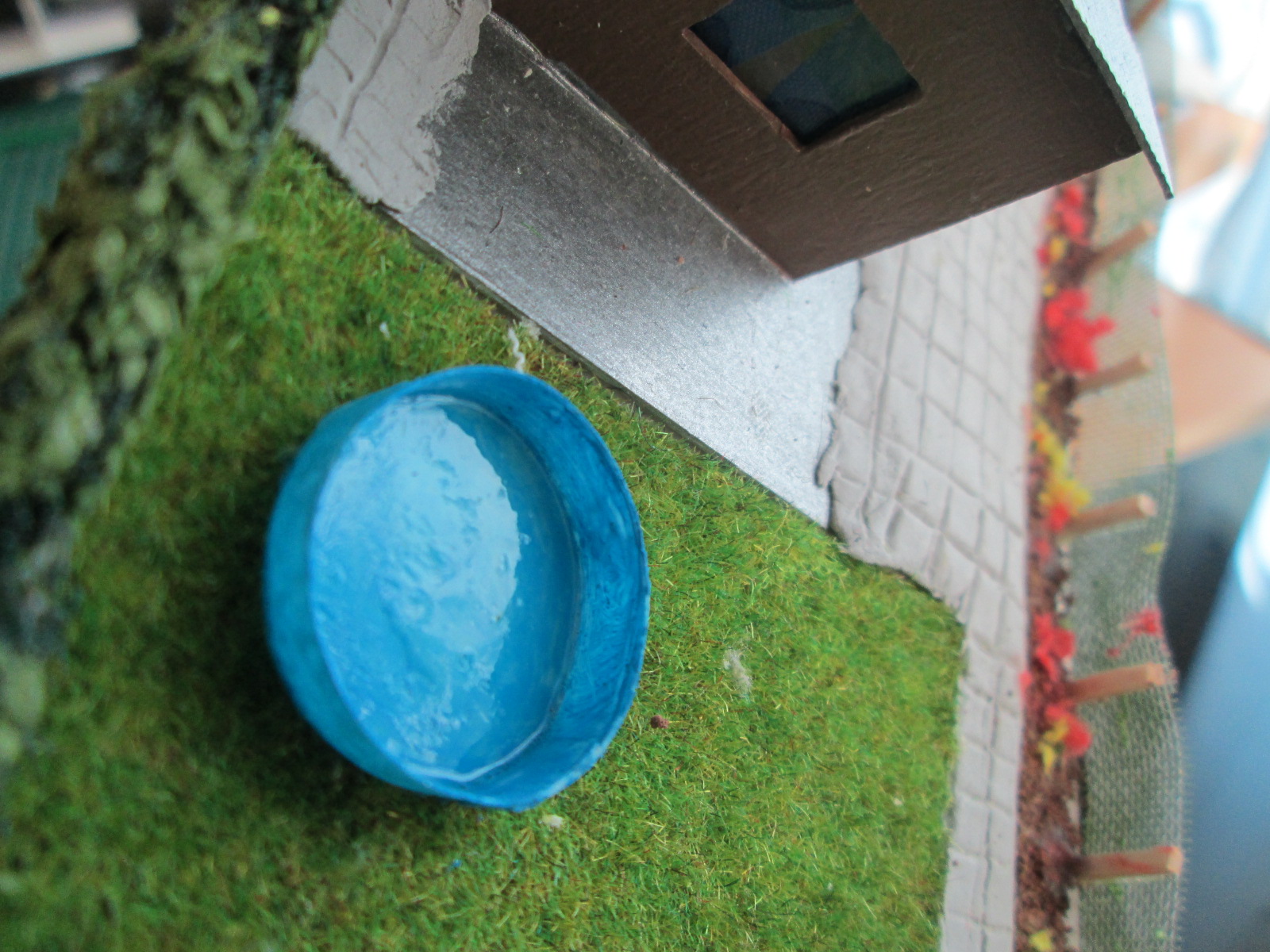

долго не занимался, но вчера выкроилось время после работы с компами

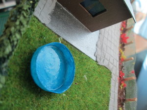

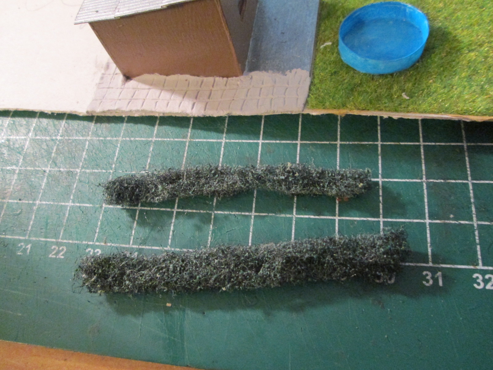

попытка чем-то засадить огород, а также в бассейне сделать имитацию остатки воды, хочу полностью заполнитьно планируется найти человечка и посадить туда

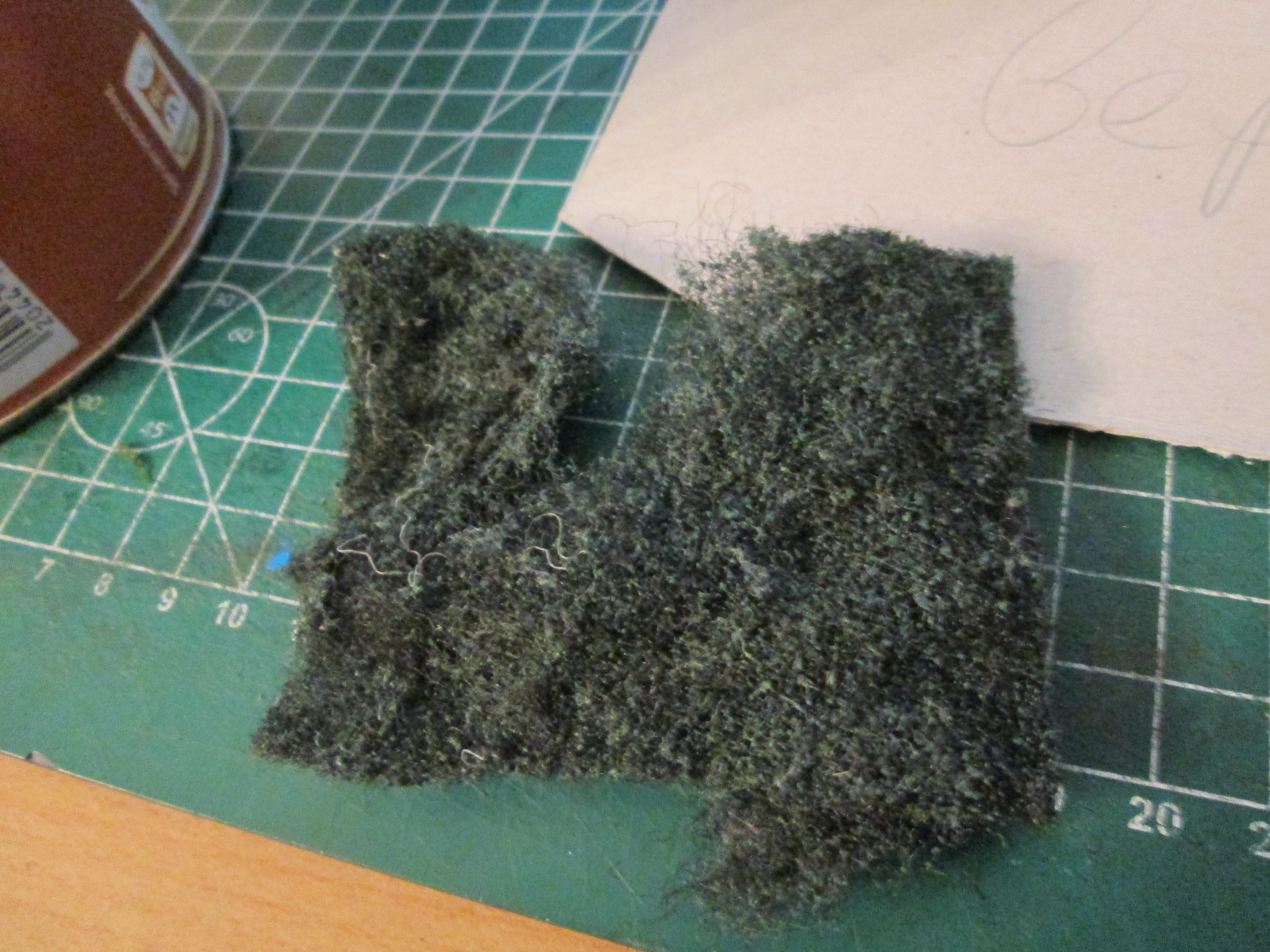

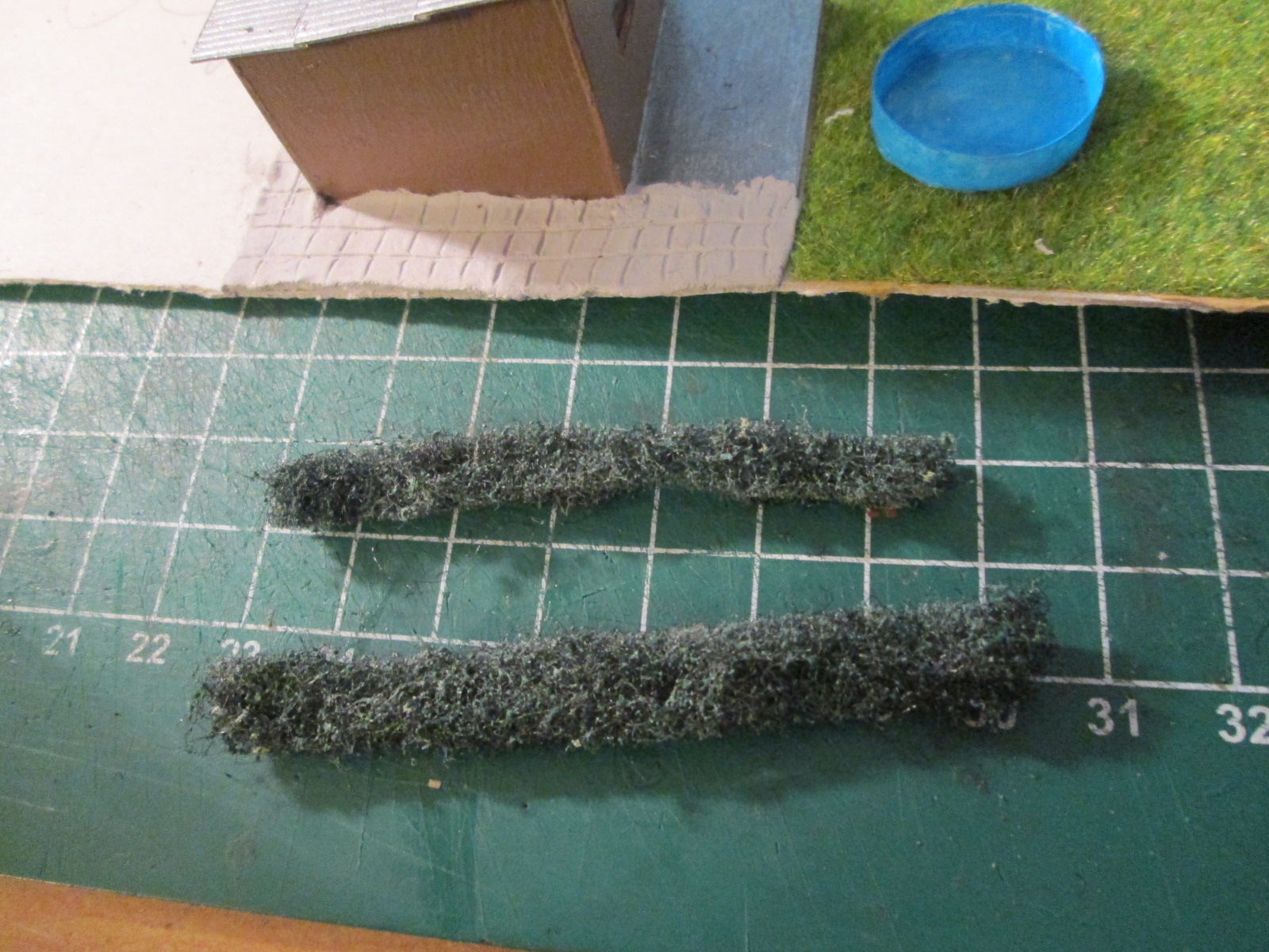

очередное нойхаю для живой изгороди вырезал от моющей губки, сторона которой сильно шерозоватая как проволока
Повідомлень: 6362
Has thanked: 1564 times
Been thanked: 3370 times
Re: Это мой макет!
Пока данный сюжет в работе коментировать не буду.Просто до этого
все было не плохо.Даже отлично местами.Но этот участок мне пока не понятен. :?
Повідомлень: 3387
Has thanked: 2189 times
Been thanked: 4276 times
Re: Это мой макет!
Stinky писав:Пока данный сюжет в работе коментировать не буду.
Я прокомментирую - этот участок никуда не годится. Работа выглядит как из детского сада, причём в группе явно хреновый воспитатель.
Андрей, отложи и займись другим фрагментом. До этого у тебя всё шло нормально. Когда сделаешь больше, то сам поймёшь, что этот участок выглядит явным диссонансом. К тому времени созреют новые идеи и выработаются методы реализации. Удачи!

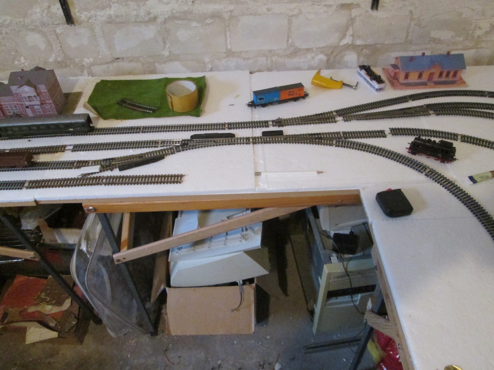

отложу пока эту часть до лучших времен

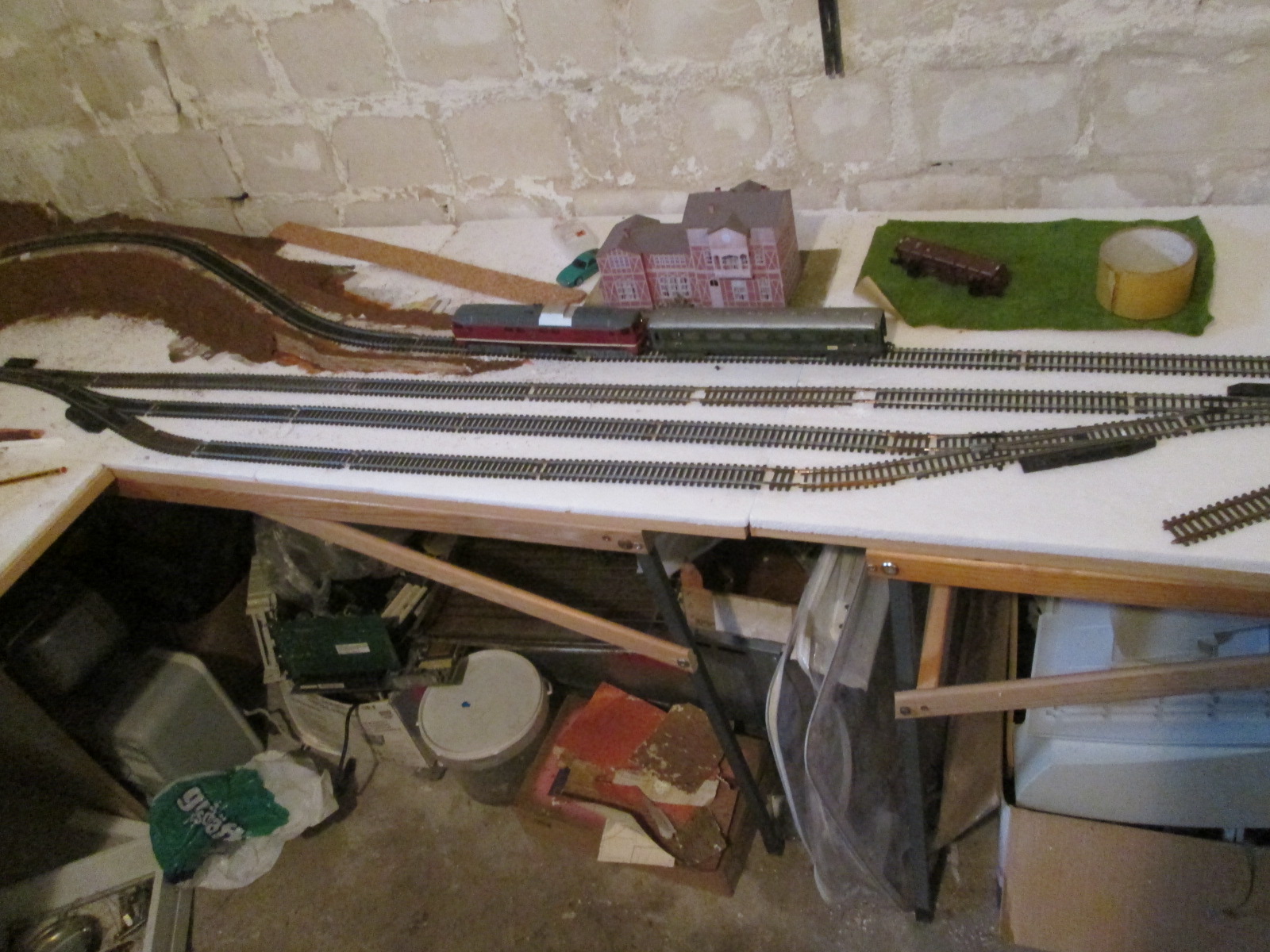

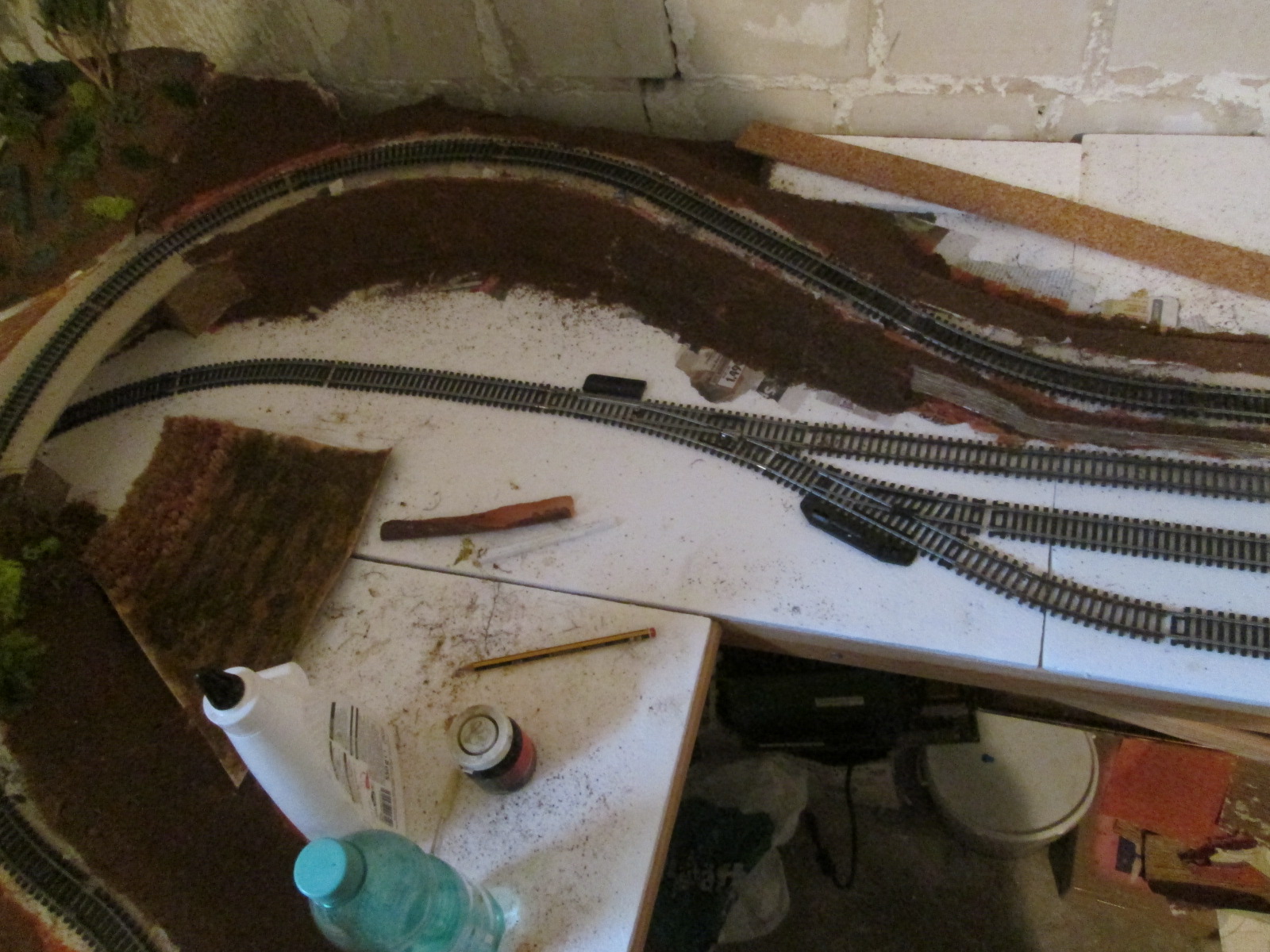

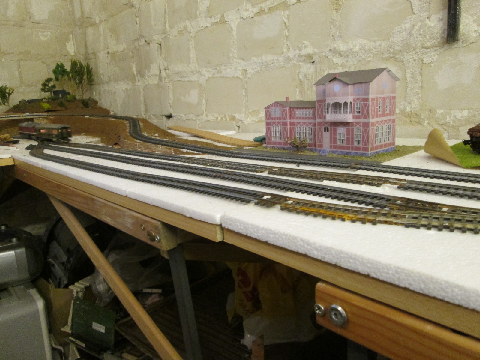

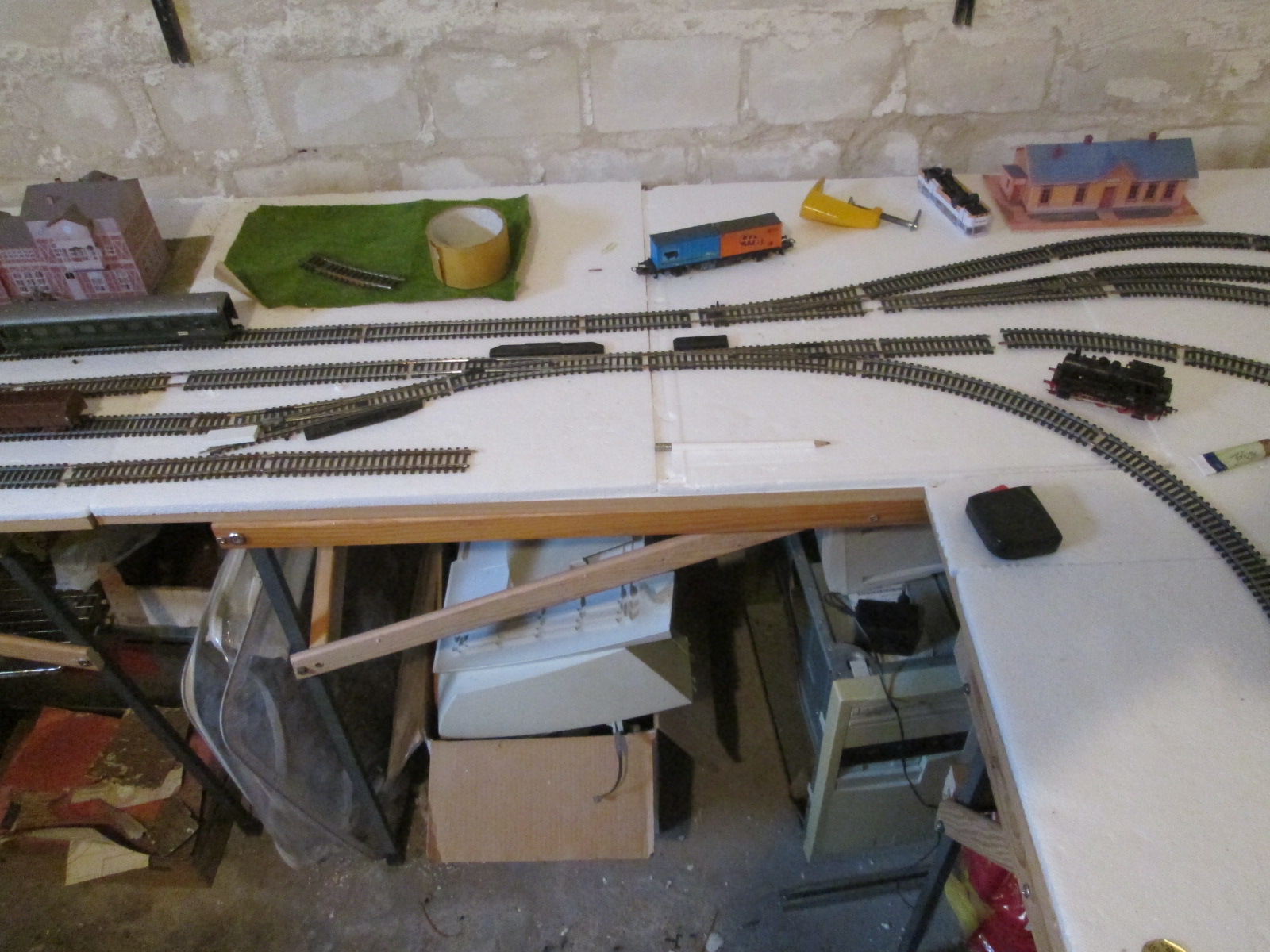

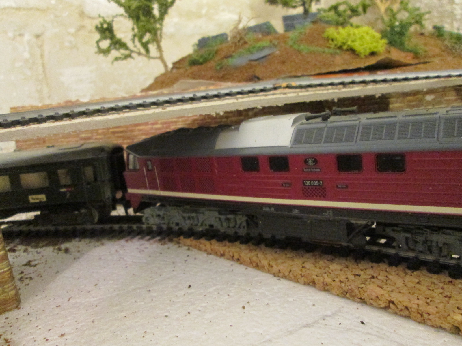

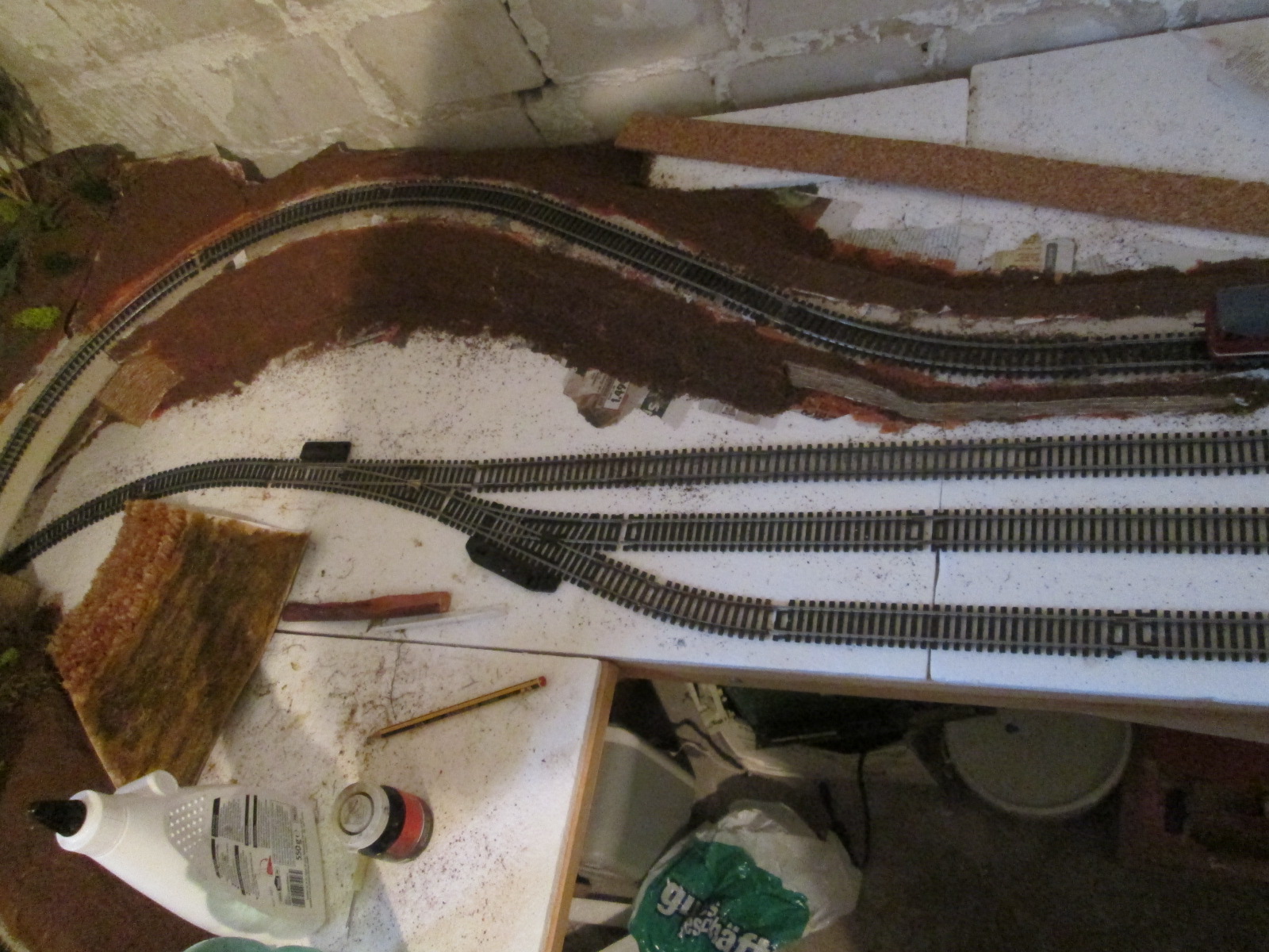

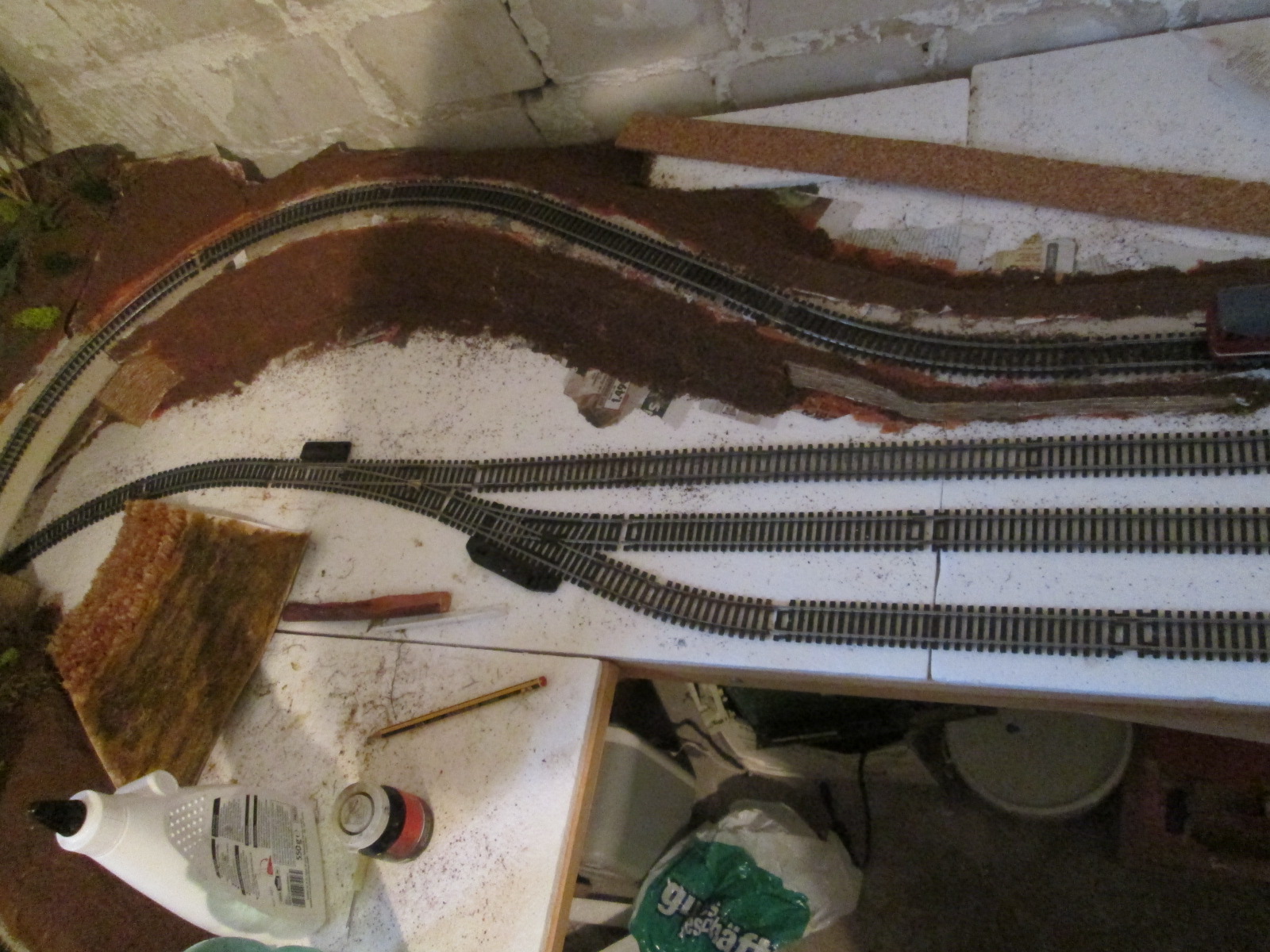

сегодня спустился к макету, соскучился по нему ) досыпал подъем

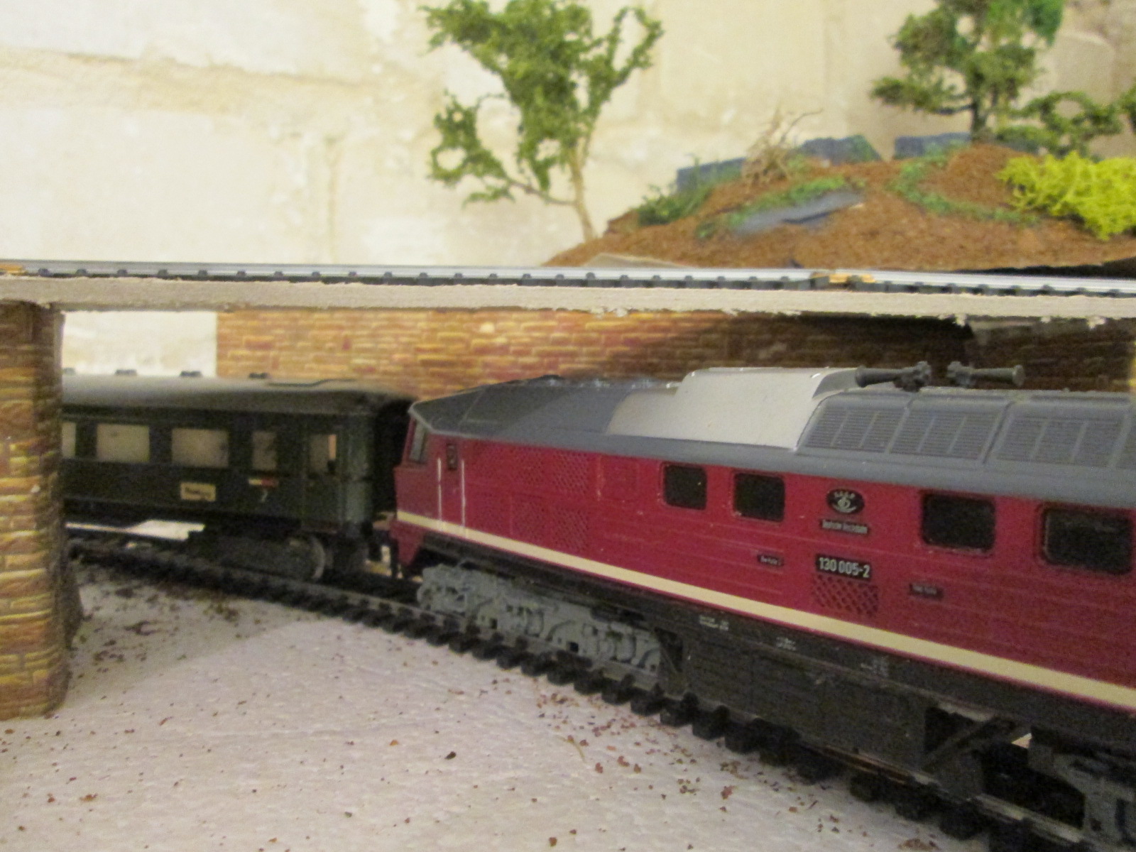

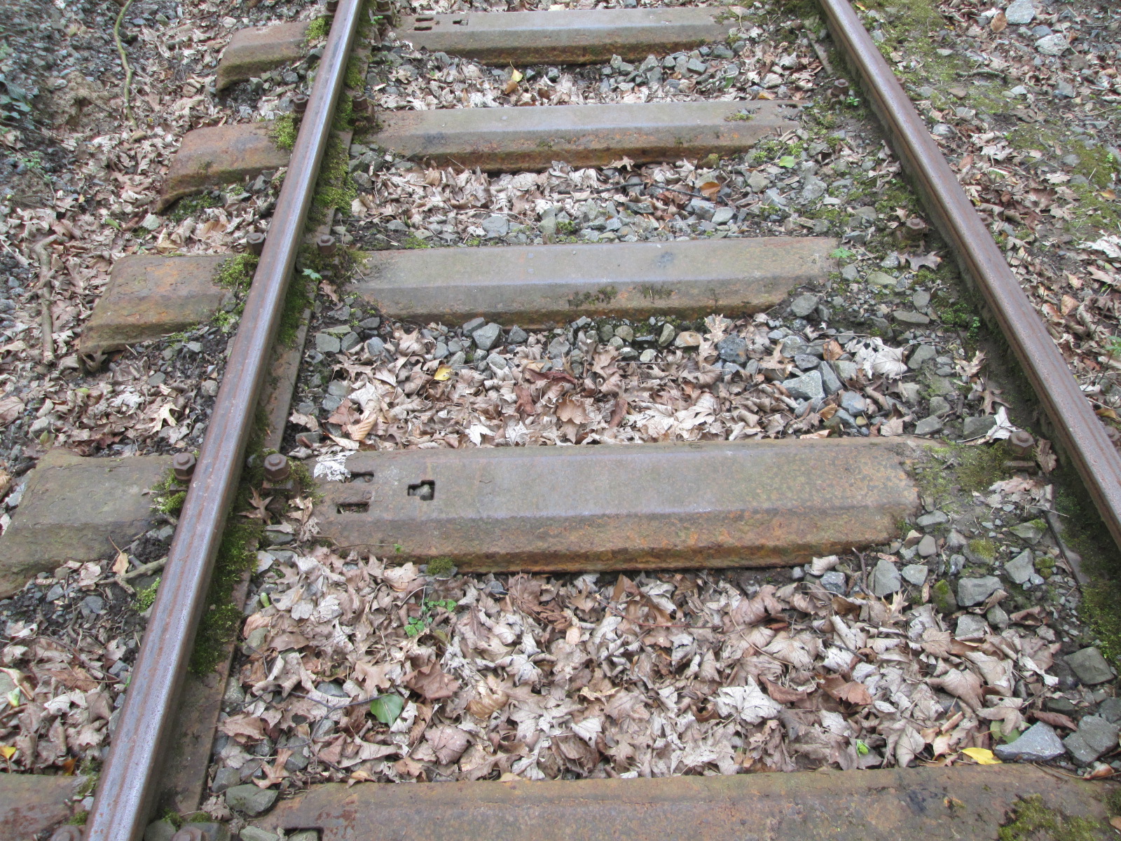

купил я себе пробковый пласт под балласт высотой 5 мм, вырезал прямую и примерил
мне кажется что слишком высокос станут пути, это видно уже по месту под мостом
а также сразу бросается в глаза то что вокзал станет ниже путей, надо будет тогда его поднимать
что скажете по этому поводу? стоит делать или нет?
также не нравится мне кусок перегона нижний, уж слишком короткий.
есть 2 варианта. 1 - убрать его нафиг, 2 - сделать с него тупиковый но длинный, например как на фото, заодно освободится 1 стрелка

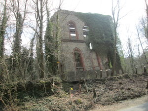

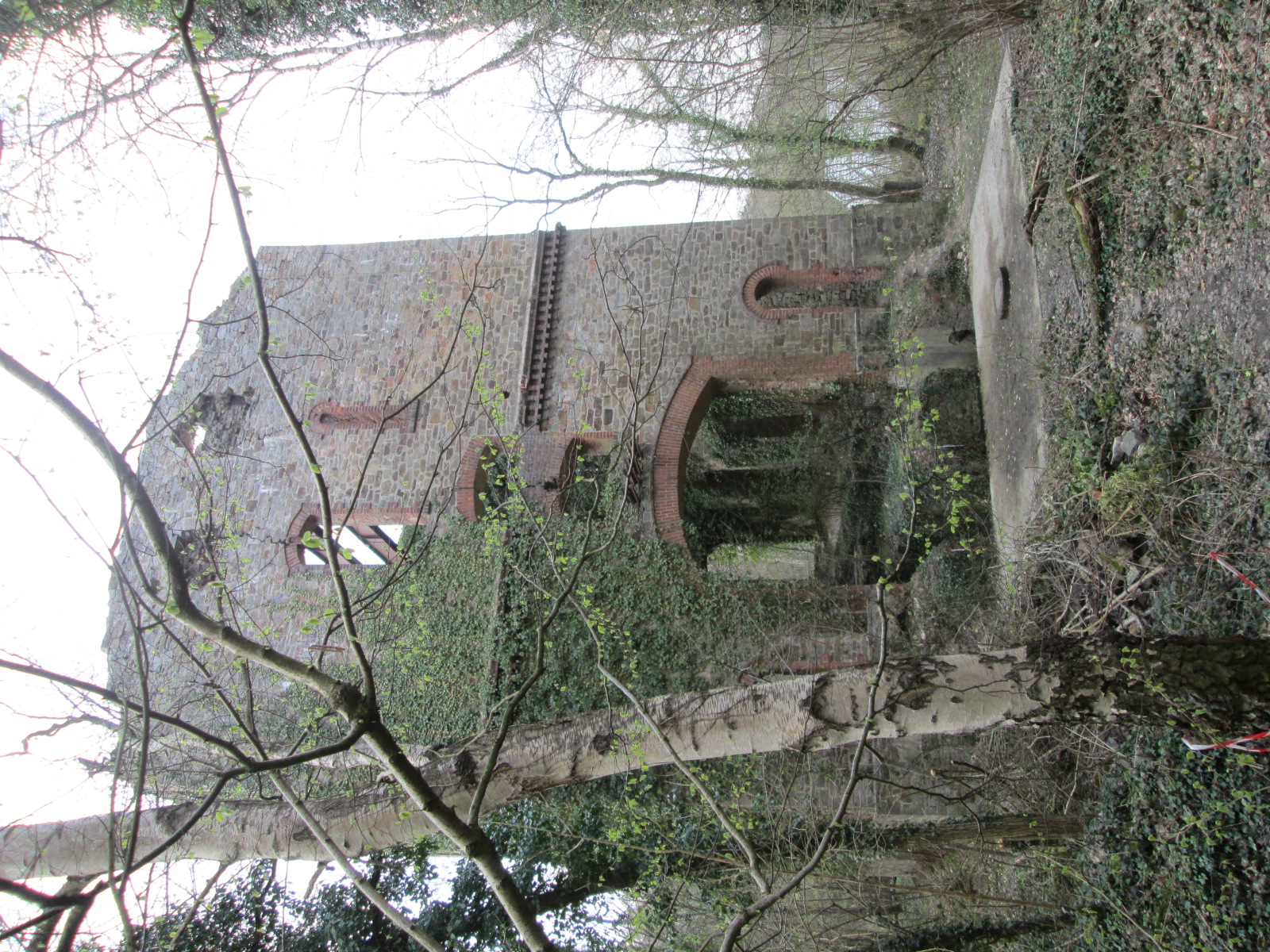

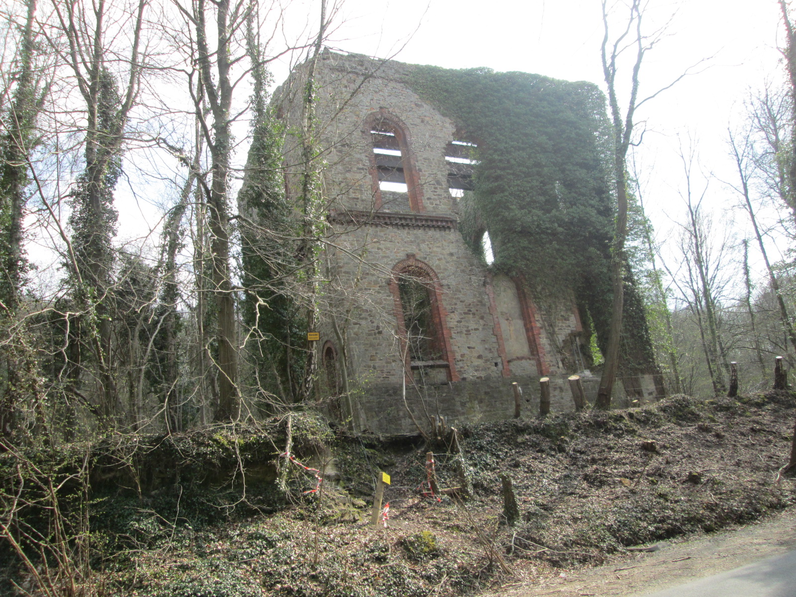

ну и не могу не показать фото с прогулки. Руины каменно-угольной шахты (куда бы такие фото прогулки ваыкладывать? ну не ко вскусностям жд где я кидаю)
Re: Это мой макет!
Андрій, думаю перегон краще залишити таким як він є.
Або розширити задопомогою прямих, якщо такі є.
Повідомлень: 6362
Re: Это мой макет!
Балластную пробку под мостом можно и не выкладывать.Как по мне она
на макете как бы и не нужна,потому что он весь на пенопласте. :? Также
если здания визуально "проваливаются" рядом с путями,то их надо поднимать.
Я так на своем последнем макете делал.У меня бывало призма до 1см высотой
доходила.На станции тупиковый участок может быть куда полезней чем мини
путь.Хотя,смотря какой ПС будет ходить..Например для двухвагонной мотриски
это в самый раз. :roll:
Руины шахтные хороши.Места чудные для прогулок.
Re: Это мой макет!
zizik писав:Андрій, думаю перегон краще залишити таким як він є.
если бы было место еще, но от основгого пути справа уже поворот а слева ну там мало места по идее моджно сдвинуть, но опять поворот
VolodyaM
Повідомлень: 205
Имя: Володя
Звідки: Ужгород
Has thanked: 38 times
Been thanked: 12 times
Re: Это мой макет!
Повідомлення VolodyaM »
Afess писав: слева ну там мало места по идее моджно сдвинуть, но опять поворот
Якщо покласти дві стрілки (зліва) підряд? З 1 на 3 потім з 1 на 2. Правда, трохи неправильно по організації.

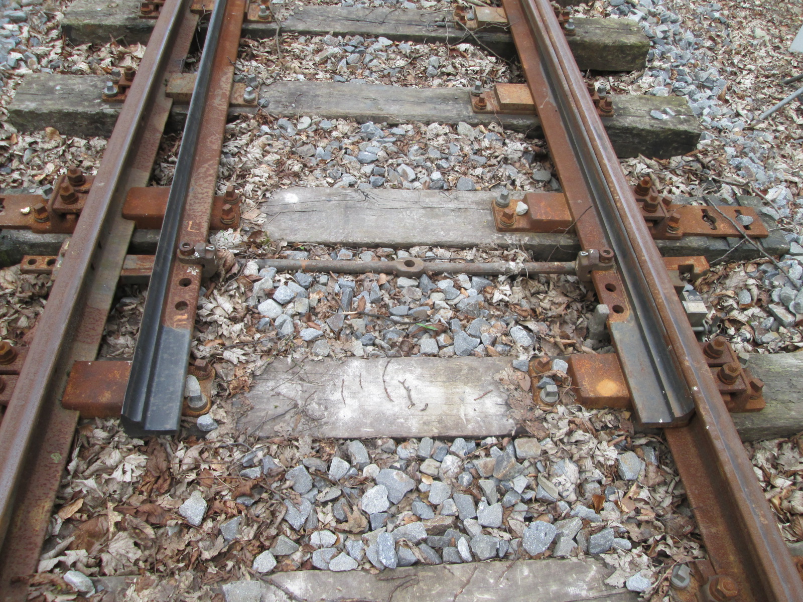

опять на макете ничего не делал, идет поиск материала и информации.

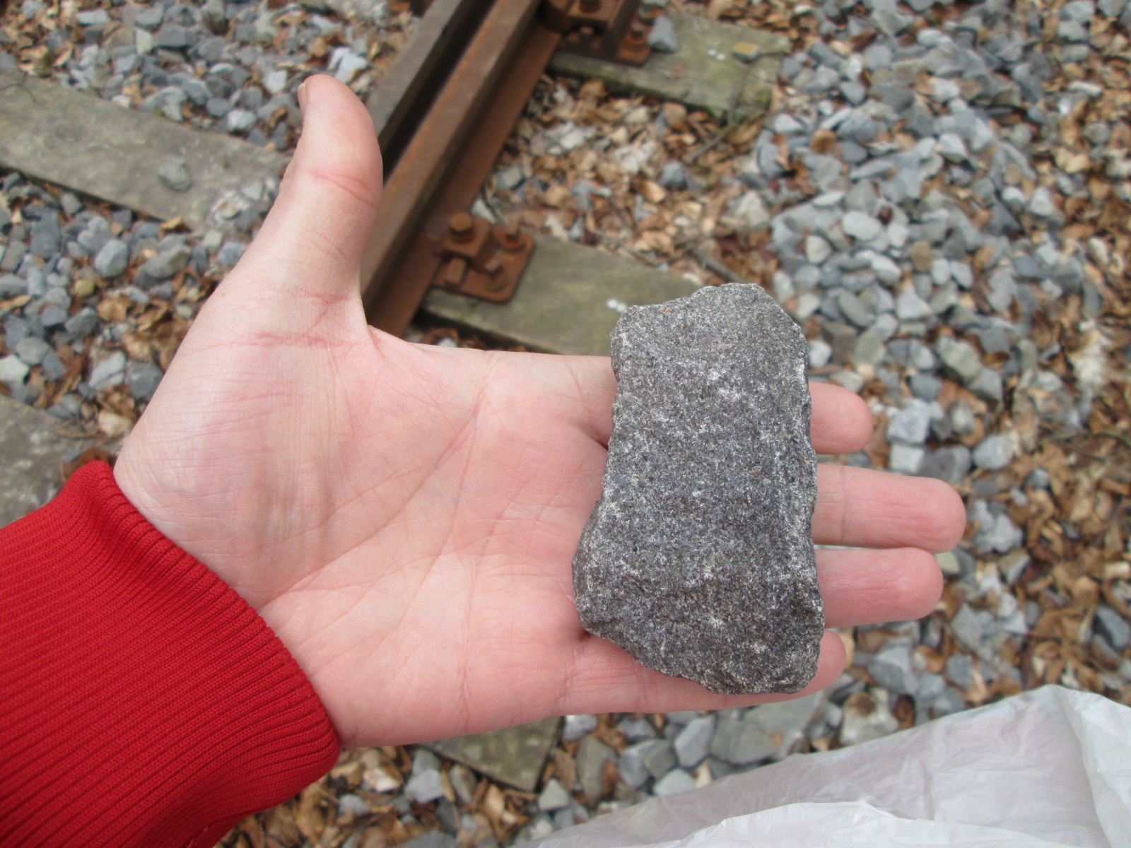

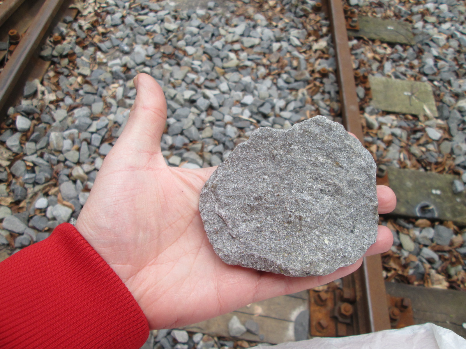

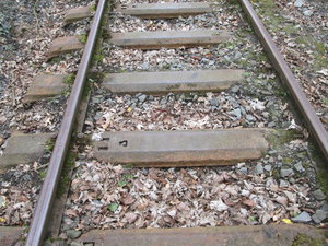

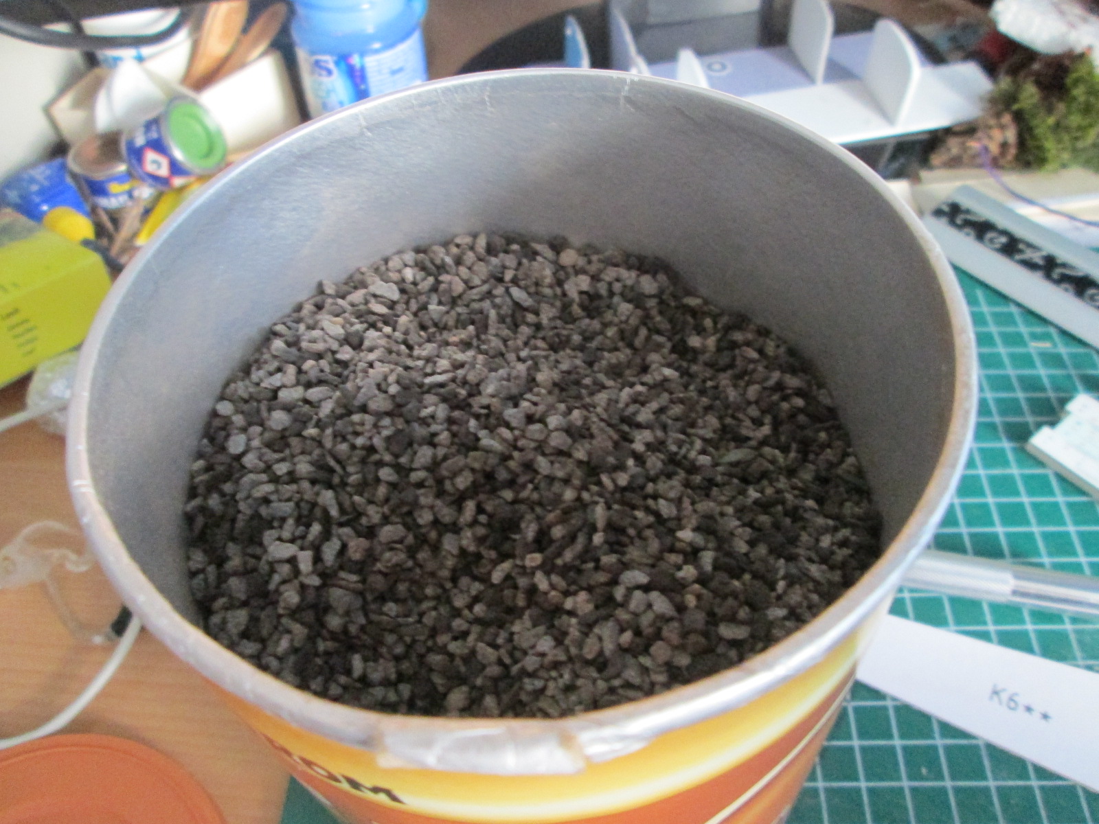

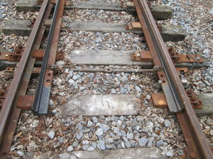

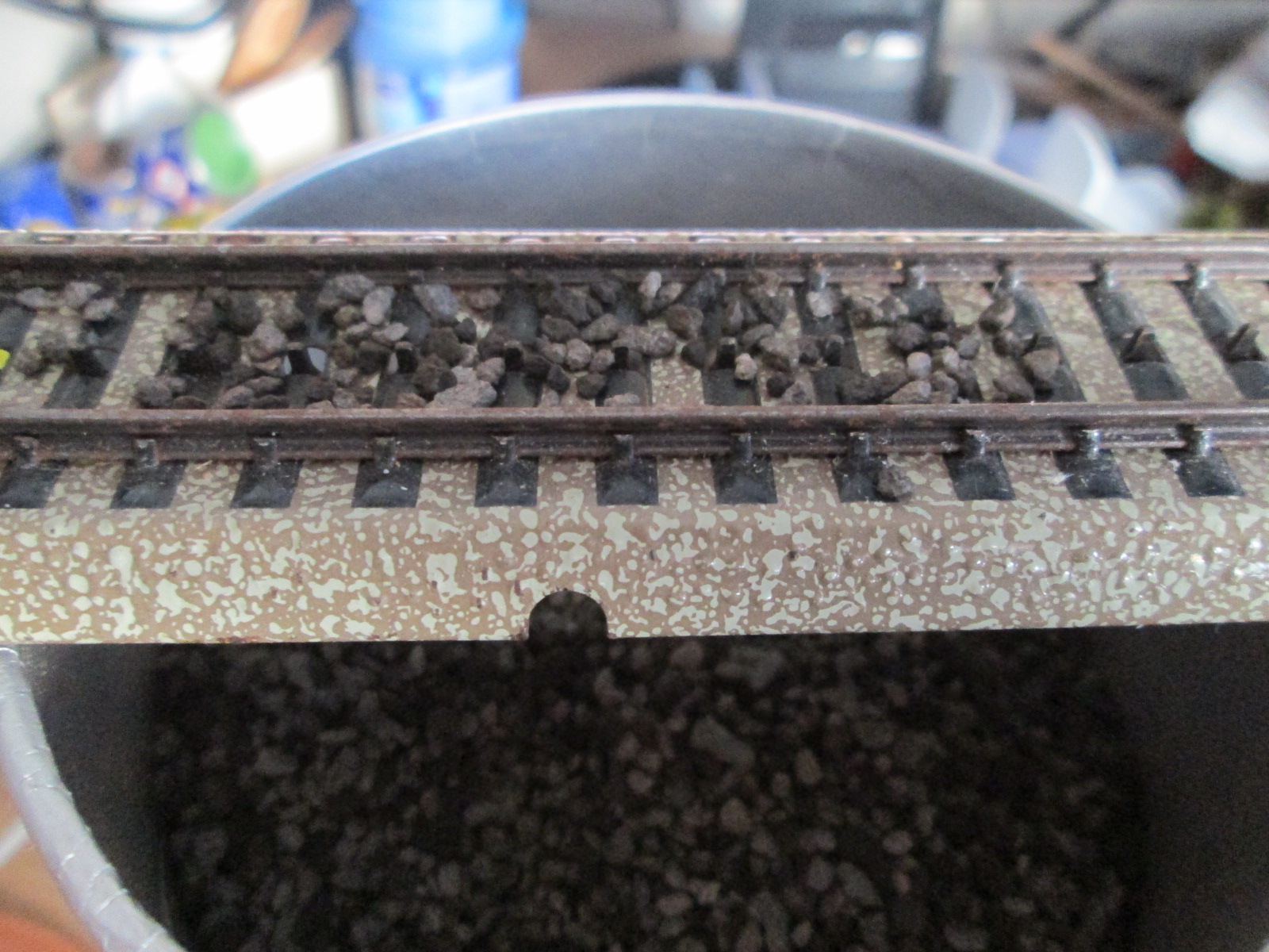

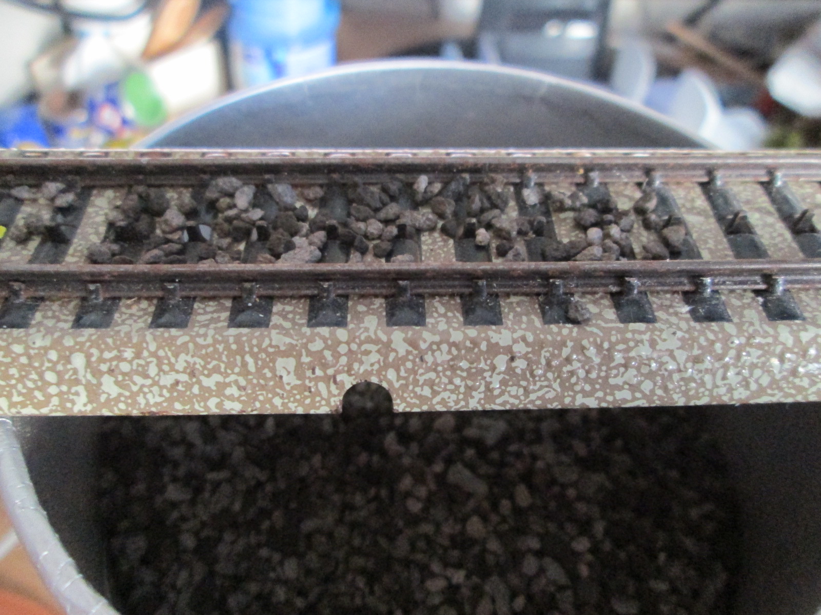

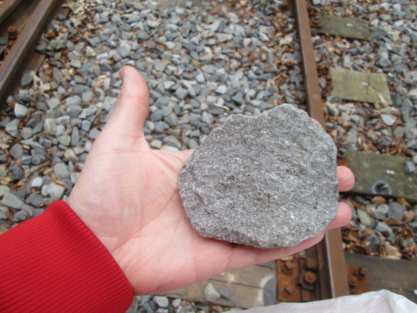

сегодня прогуливаясь по вагонам и паровозам набрал немного камушков
кажется великоваты будут ( или на первый раз пойдет? максимальные размеры у них до 2 мм
ну так то да надо бы максимум 1 мм, реальные фото что и там не мелкие камушки
Повідомлень: 6362
Re: Это мой макет!
Крупный щебень,однозначно.Можно просеять,выделить более мелкую фракцию.
Re: Это мой макет!
Re: Это мой макет!
Stinky писав:Крупный щебень,однозначно.Можно просеять,выделить более мелкую фракцию.
попробую
не это исключено, покупатьничего не хочу и так нет карманных денег ) потому и ищу варианты с природы, а тем более когда рядом переработка камней,главное откопать, то что надо, а так могу сразу готовое в магазе купить модельном, но дорого выйдет
Re: Это мой макет!

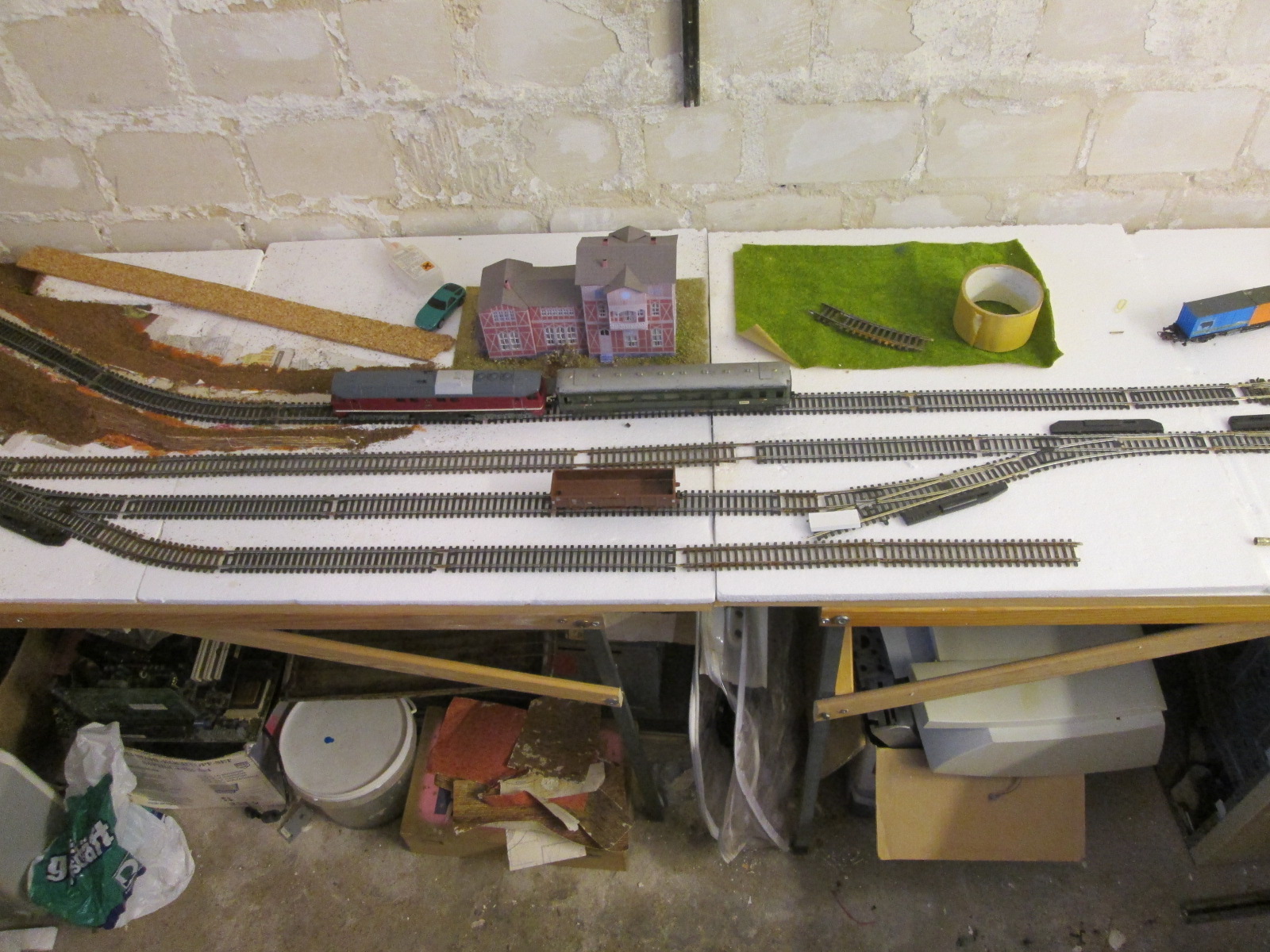

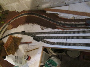

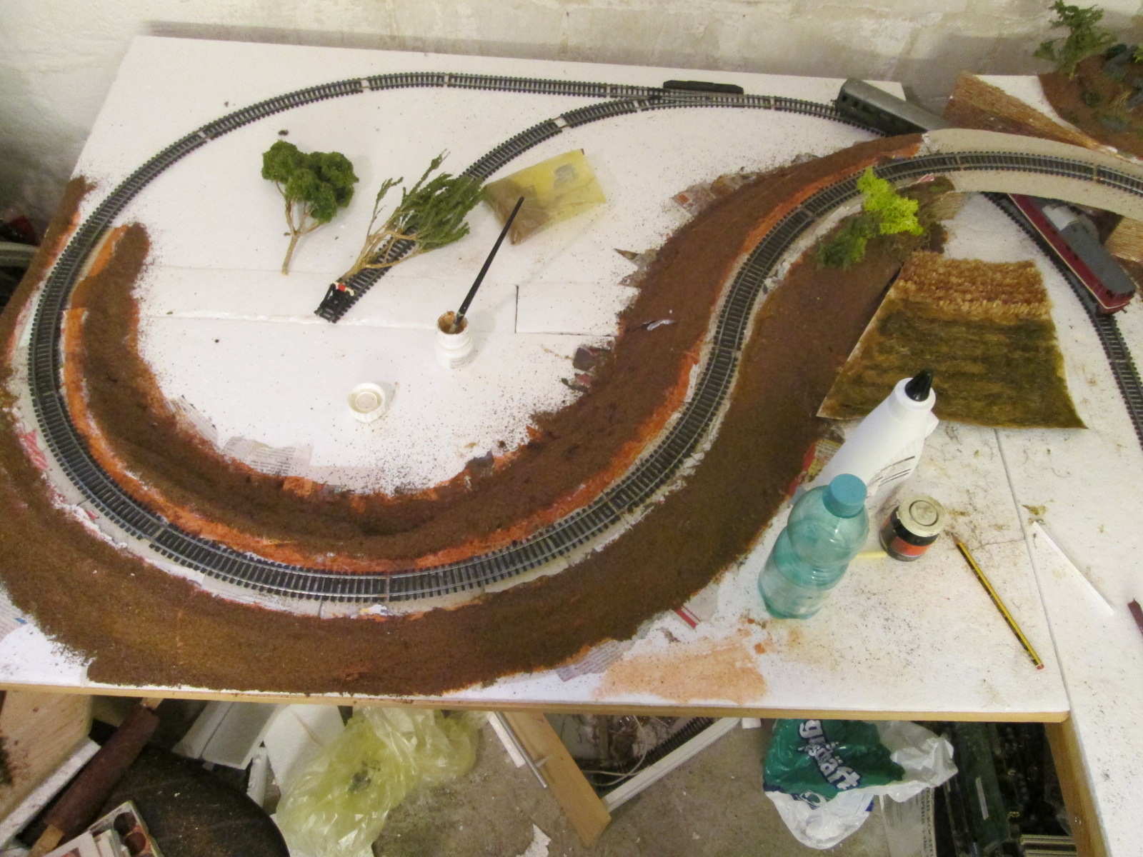

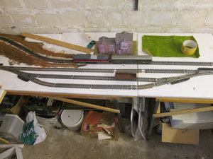

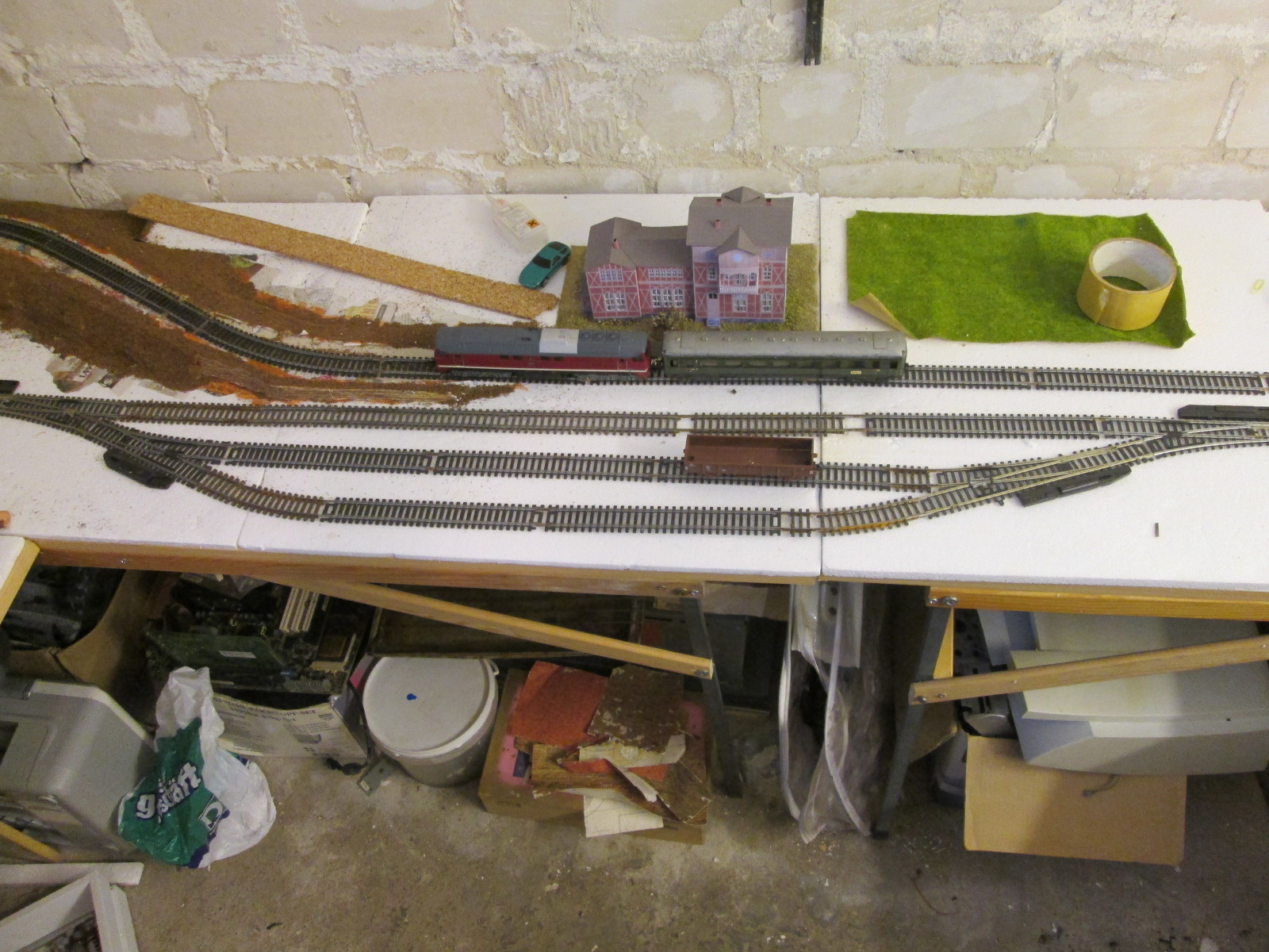

итак, сегодня попробовал переделать на макете линию, удлинить пути
сначало покажу сколько справа и сколько слева у меня было места
покопался немного и вышло так

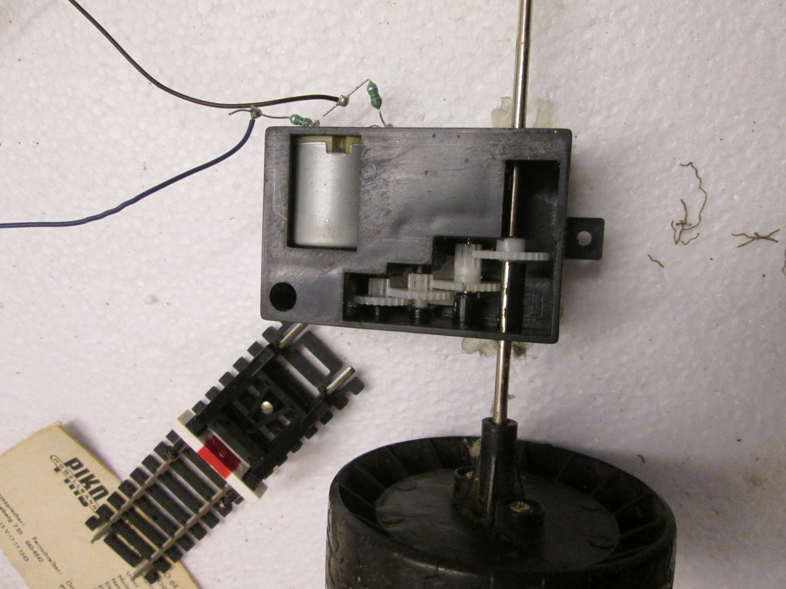

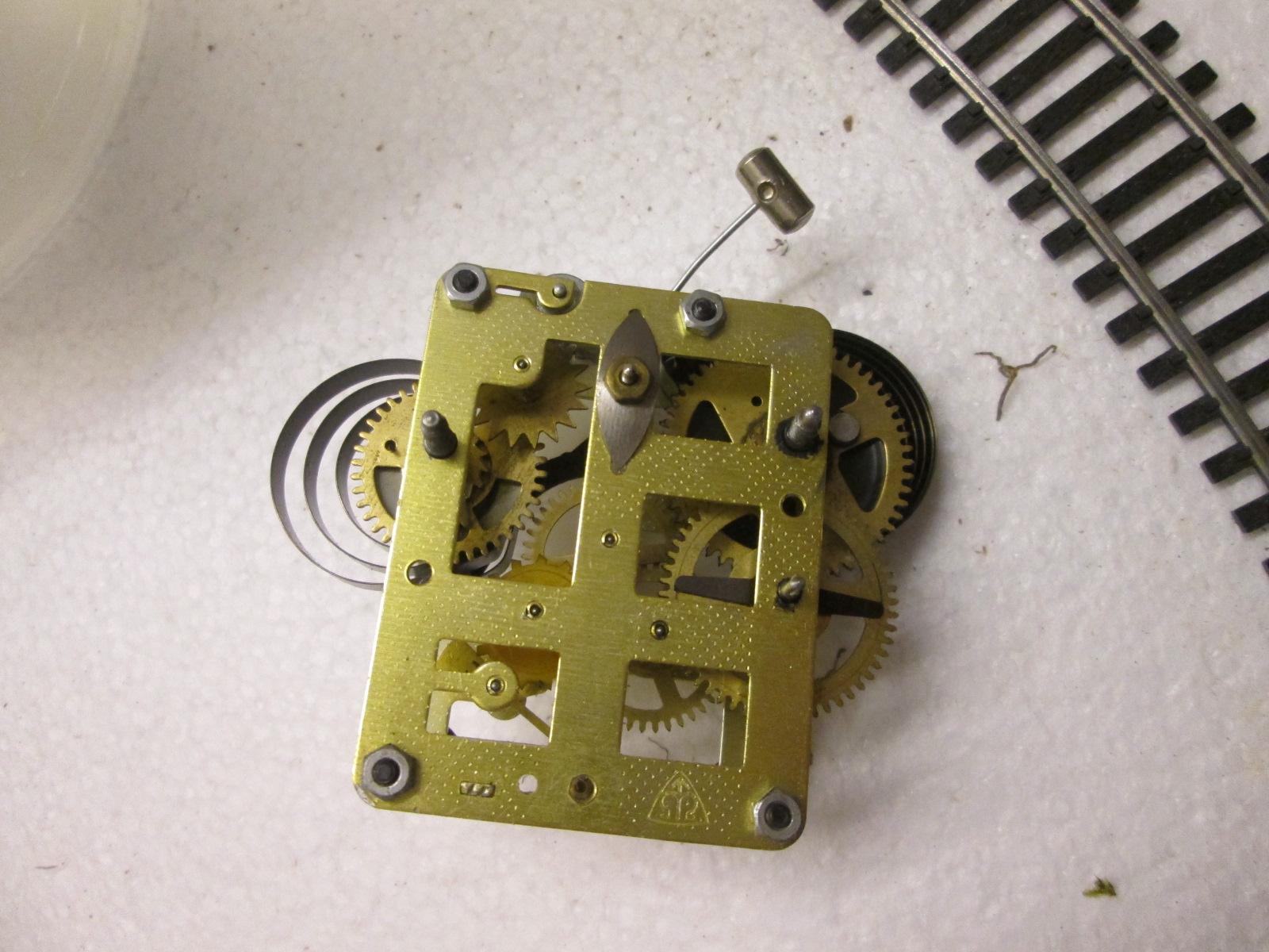

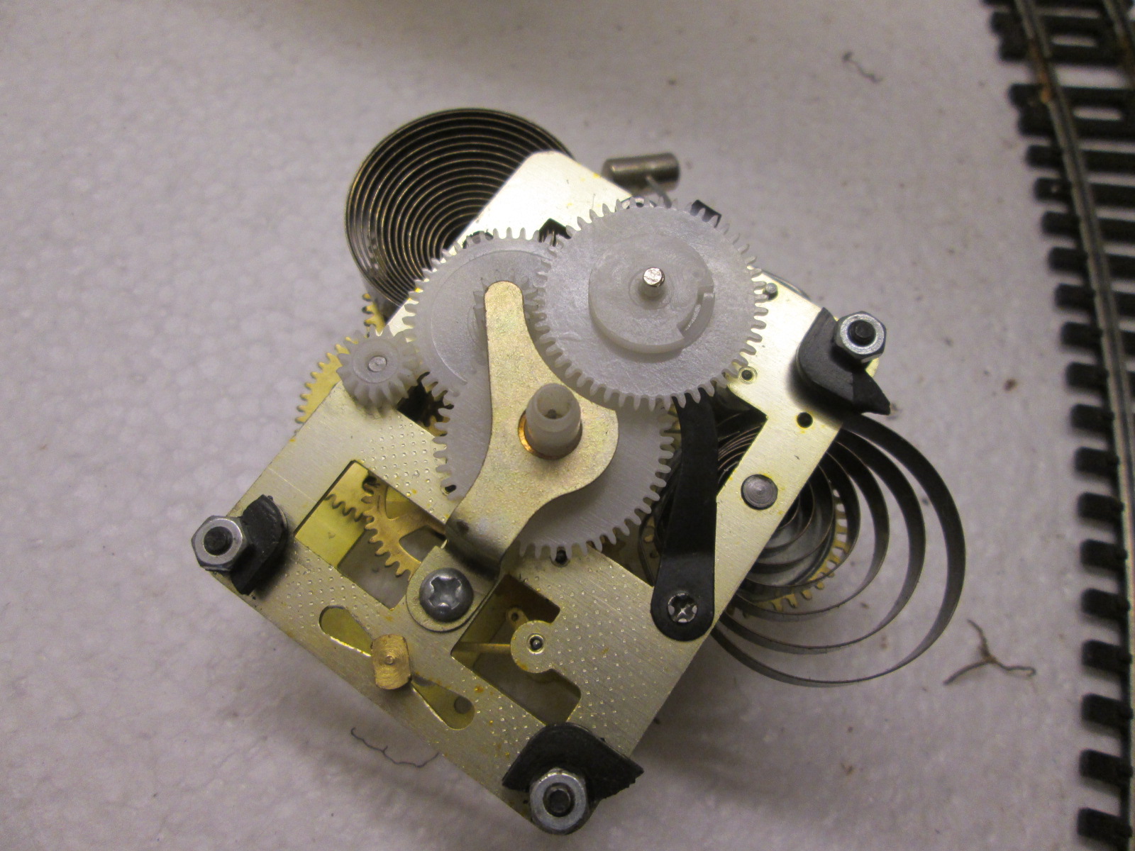

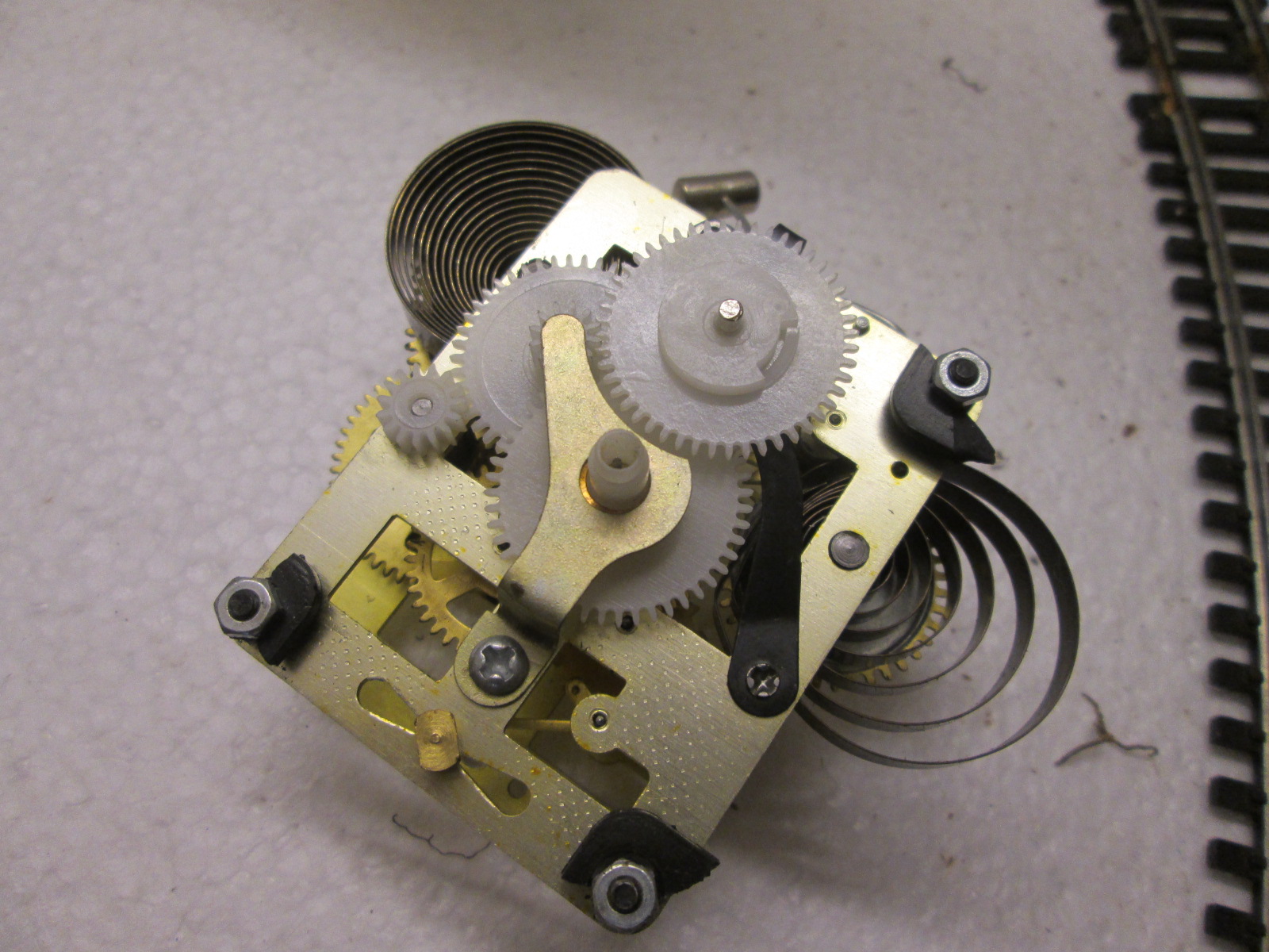

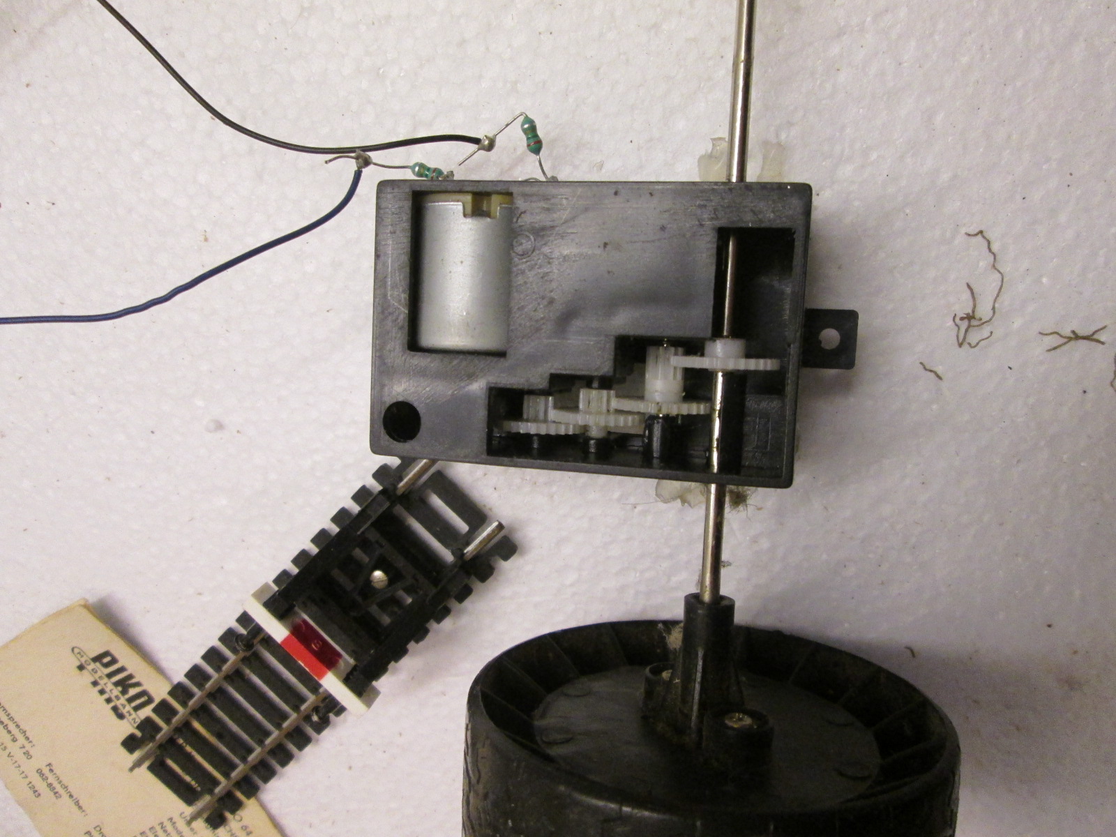

нашел в закромах, но от будильника наврят ли что-то подойдет для моделей
Повідомлень: 6362
Re: Это мой макет!
Ну почему от будильника не подойдет?Например латунные подойдут скажем
для продавливания в полистироле\картоне имитации заклепок.Некоторые
пластиковые на фото тоже вполне годные. :roll:
