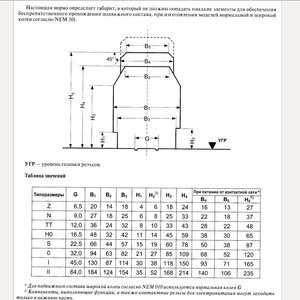

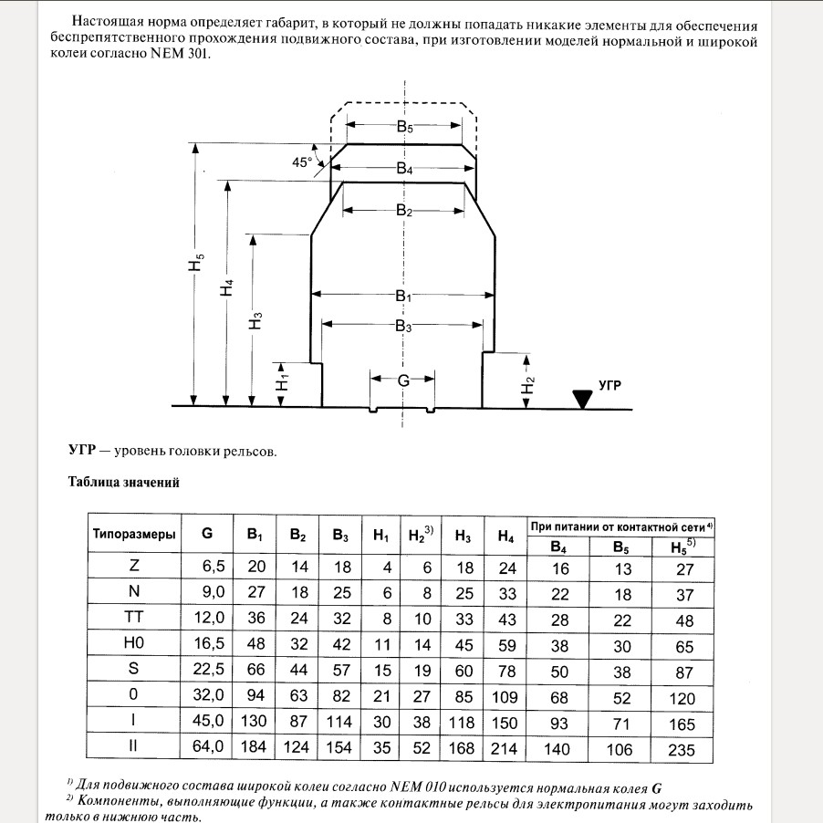

Каким-то чудом, но я это нашел
Нормы и рекомендации UATT
1-е издание, 2009 год
1. ВВЕДЕНИЕ
Данные Нормы и рекомендации UATT ( в дальнейшем – Нормы) предназначены для создания модулей железной дороги в масштабе 1:120 ТТ.
Издание Норм ни в коей мере не направлено на ограничение творческой фантазии, а только для обеспечения минимально необходимой совместимости модулей при их экспонировании в Киеве и Украине.
За основу при создании норм приняты европейские нормы NEM, а также…….
