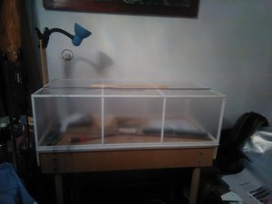

Ой,а теплица из чего сделана?Какой будет применен прозрачный материал?
wildTarik
Имя: Тарас
Звідки: ст.Стрий Льв.зал.
Мой типоразмер: TT, N
Has thanked: 174 times
Re: Модульна станція Wild Tarik`a
Повідомлення wildTarik »
Теплиця з дерев'яних рейок 10х10 мм і низ з рейок 10х20 мм. А з прозорим матеріалом проблема. Та й сама теплиця поки як тимчасове рішення, поки не придумається щось краще. Обтягнув ПЕТ плівкою як справжню, на весні можна і на город виставити для вирощування закуски :D

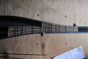

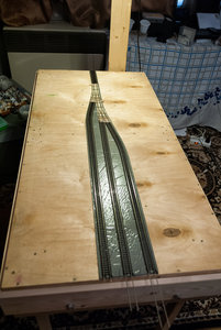

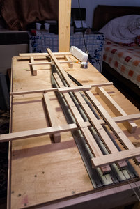

Декілька останніх днів займався підготовкою до вкладання колій: вкрутив і зрізав зайве з шурупів по кінцях модуля; припаяв проводи рейкових кіл; зробив шаблон для рівного вкладання колій. І вчора пізно ввечері нарешті здійснилось :)
Підв'язав до шаблону для рівного вкладання колій рейки всього модуля.
Зняв плівку із самоклейки і з дружиною опускали рейки з шаблоном вирівнюючи їх по осях. Після приклейки колій рейки припаяв до шурупів на кінцях модуля.

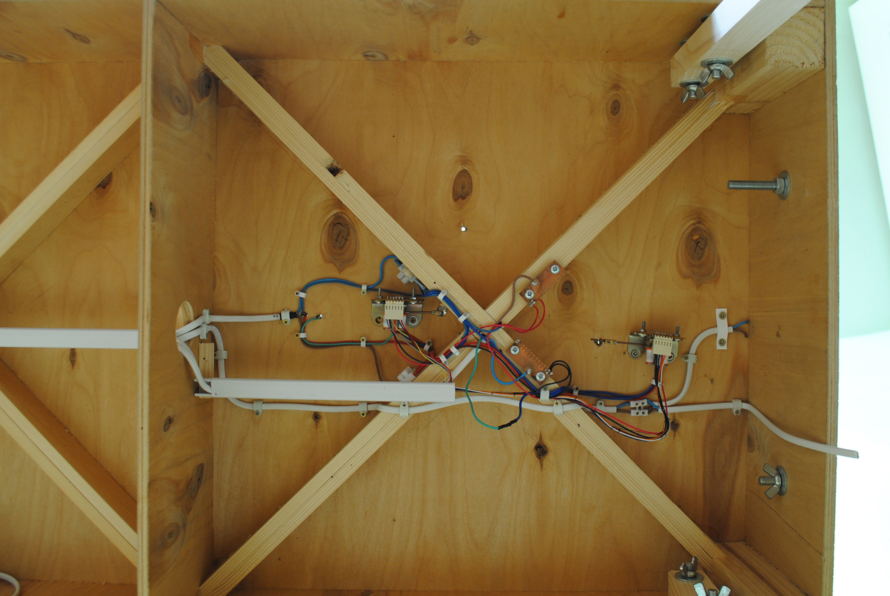

Потрібно закріпити під модулем стрілочні електроприводи (поки будуть реле РПС-32, один "трійник" контактів використовуватиметься для зміни полярності в хрестовині переводу, другий - для контролю положення стрілки в системі ЕЦ). Зверху кріплення тяги електропривода закриється імітацією привода СП-6.
Герої не вмирають!
Досить оригінальний в тебе спосіб фіксації :o
І головне вийшло досить рівно і акуратно.
Підстилка, як я розумію повністю липка?

Дякую. Спосіб придумав сам. Спочатку хотів під метрову лінійку класти, але на липку поверхню три колії одразу не приліпиш рівно.
zizik писав:Підстилка, як я розумію повністю липка?
Та, тільки з одного боку, той що верхній. До фанери приклеїв Титаном, воді тримає.

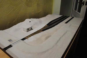

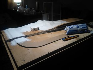

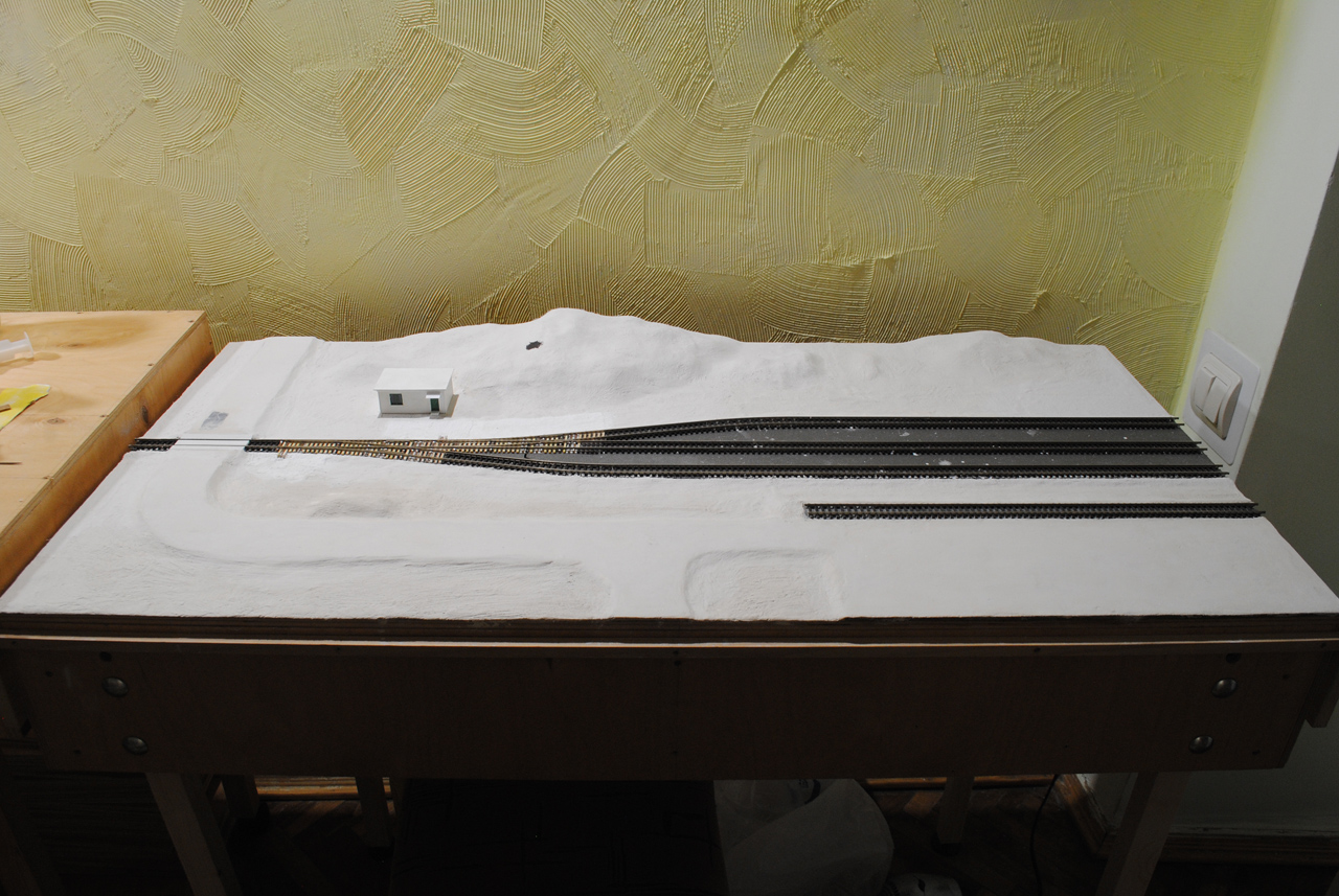

"Долгими зимними вечерами..." Декілька вечорів були вільними і почав страдати ланшафтом. Будка для примірки))

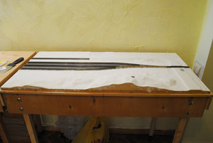

Что там под гипсом в холмах? Фанеру нужно ли грунтовать перед наклейкой гипса?

Нажмякав комків з паперу, позакріпляв малярним скотчем. З торця вирізав лобзиком на дошці "розріз гори" і приклеїв до підмакетника, щоб був жорсткий край. Зверху в два шари гіпсовим бінтом, сохне. Потім поправлю тонким шаром шпаклівки. Фанеру не грунтував нічим.

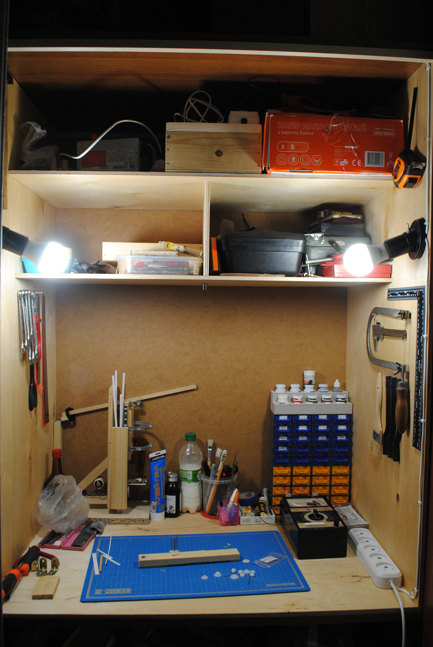

Всі будують, пиляють, фарбують. А я що... То з переїздом в квартиру розгрібався, то на роботі напряги. Але стараюсь хоча б годинку в день виділити. А спостерігаючи за темою "Настольный и полочный макет. Что раньше построится :-)" аж слюнки течуть. Потрохи роблю собі "купе" в шафі-купе. На задній стінці мають бути ще полички для різної дрібідєні, ще плафони на лампи зробити треба ну і порядок навести. Зато тішить, що не потрібно кожен раз все прибирати. Закрив двері і в дружини серце не болить :D
Купе))

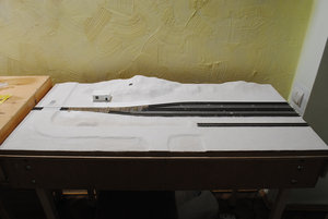

По макету трохи просунувся. Скрутив ще один модуль, обидва модулі тепер "на інвентарних колесах" і вільно катаються по квартирі в необхідне місце, дві стрілки на першому модулі отримали приводи, в процесі "пост ЕЦ" у вигляді карабушки для начинки з кришкою-пультом, майже закінчено ландшафт.
При пофарбуванні рейок хто яку послідовність використовує? Фарбування рейок, баластування, везерінг баласту чи баластування і тоді вже фарбування рейок разом з баластом? Ага, фарбування буде проводитись аерографом (розжився нарешті компресором :ugeek: )

Интересная идея с "купе" в шафі-купе".
Может еще локальное освещение добавить - настенная лампа на гибкой/шарнирной "ноге" - мелочевку опять же паять/клеить/резать?

Ландшафт хорошо лёг. По весу прибавка сильно ощущается? Для меня это вопрос не праздный, а самый, что ни есть, актуальный. От Вашего, Тарас, ответа зависит выбор моей дальнейшей технологии. 8-)

Ви знаєте, точно сказати не можу, бо модуль не важив. Але в руках великої зміни ваги не відчуваю. Пішло 2 упаковки гіпсового бинта 20см Х 2,7м і десь 500-700 г фінішної шпаклівки. Ну може вся конструкція стала на кілограм важча. В горах пустота з комками паперу. Після шпаклівки пляшку пива витримує легко. Бинт давав в два шари, що перекривали один одного.

Тарас, ландшафт добре зробив, супер. Але гори з паперу в майбутньому краще зроби з пенопласту. Так надійніше.
Стрілка бімба!!! А ти пробував пультом на ній покатати моделі?

Я спочатку також думав використовувати екструдований пінополістирол, але зробивши пробу просто з бинтом переконовся, що цього достатньо. Забув сказати, що на краю модуля закріплена вертикальна дощечка, обрізана по контуру гір лобзиком і вже до неї скобами прикріплено, одразу після формування гори, бинт, поки він ще мокрий. От фотка з другого боку.

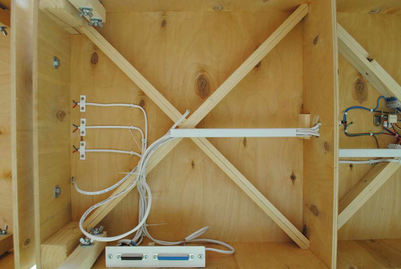

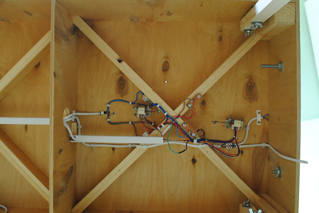

Стрілки вже ганяв купу раз, все краще, ніж чудово. Як вже писав, для приводів використа реле РПС-32. Одна група контактів комутує полярність в хрестовині з вусовиками, а друга - видає на пульт фактичне положення стрілки. От вид знизу. Поки не все змонтовано, тому монтаж не ув'язано і не всюди закріплено. Також ще потрібно закрити реле кришками з акрилу для захисту від пилу.
