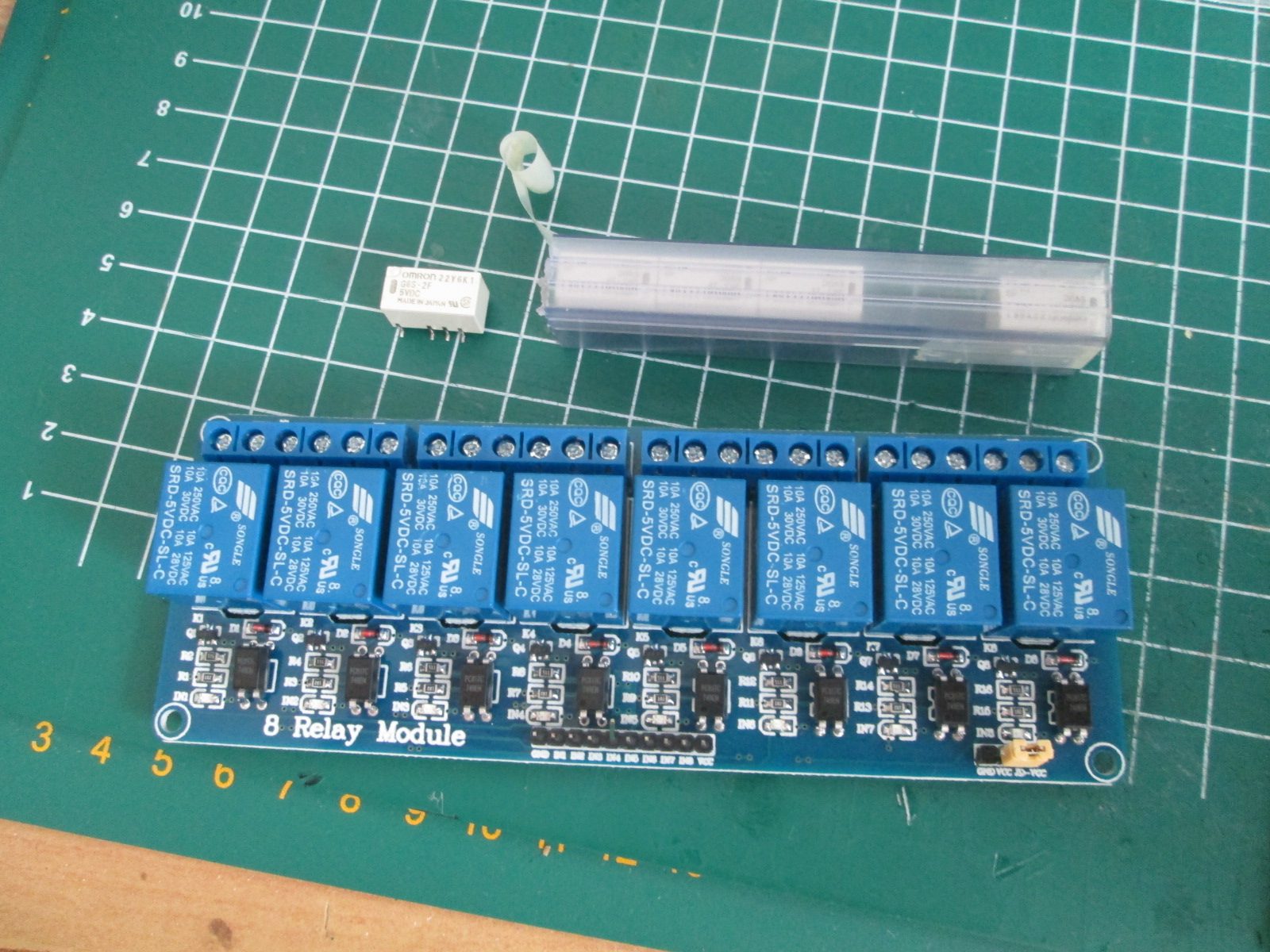

а что именно переключать? если для перевода стрелок, то просто использовать серво и на прямую без реле или транзисторов. а вот питание подавать на участки я все таки выбрал реле.
TCHMI писав: По началу я хотел сделать управление на реле, но после подсчета во сколько мне это все обойдется решил делать на ардуине)
та релейный блок дешего стоит, можно выбрать хоть 4 хоть, 8 хоть, 16 штук, ну да есть 2 и 1
вот фото на 8

Собирать то состояние датчиков на ардуино легко, но Ведь ардуино всё равно должно коммутировать выходные напряжения через реле, ну или через ключи силовые, но и то и то стоит примерно одинаково.

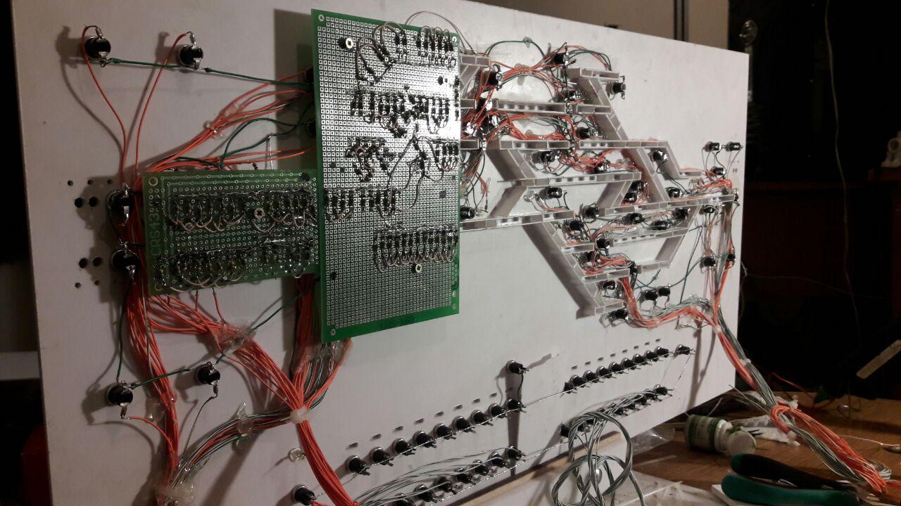

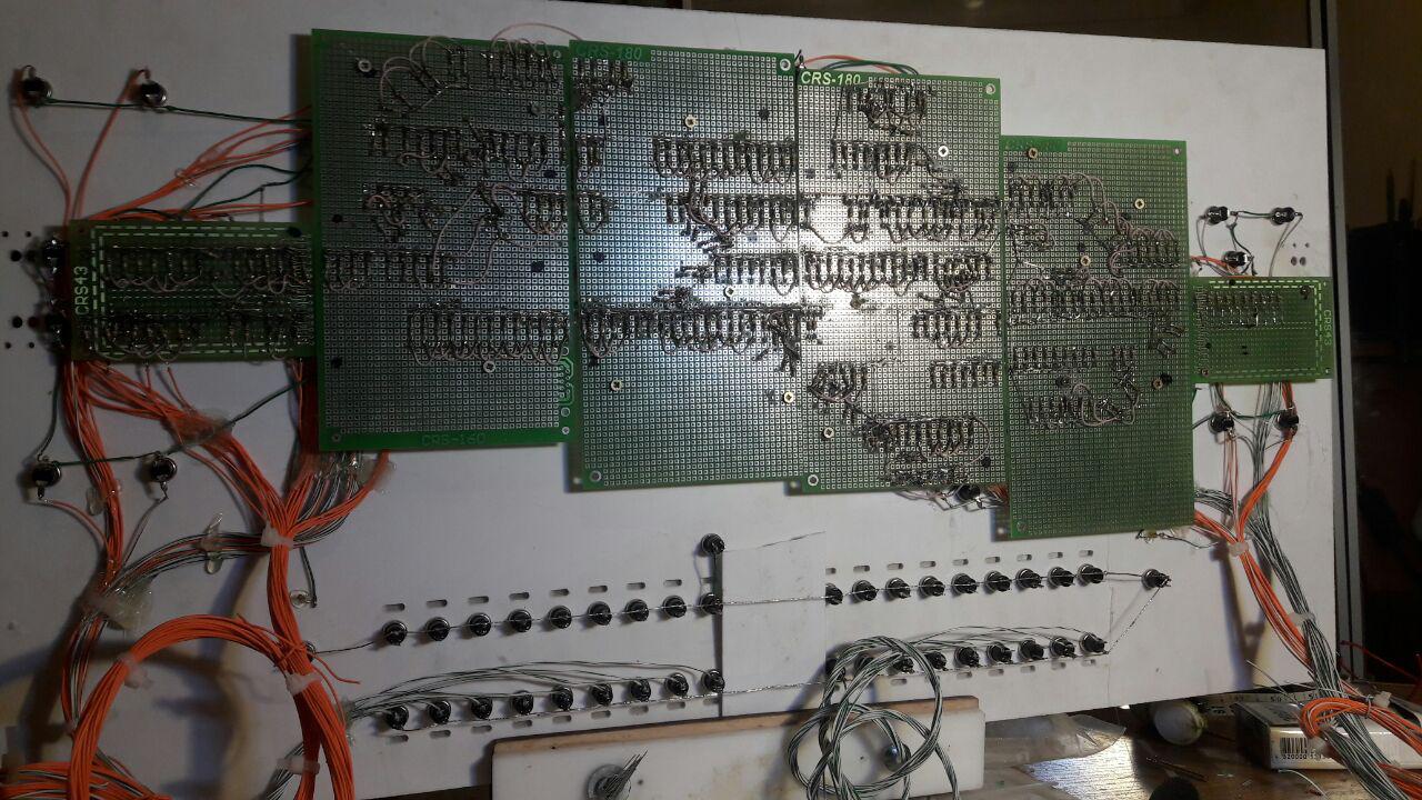

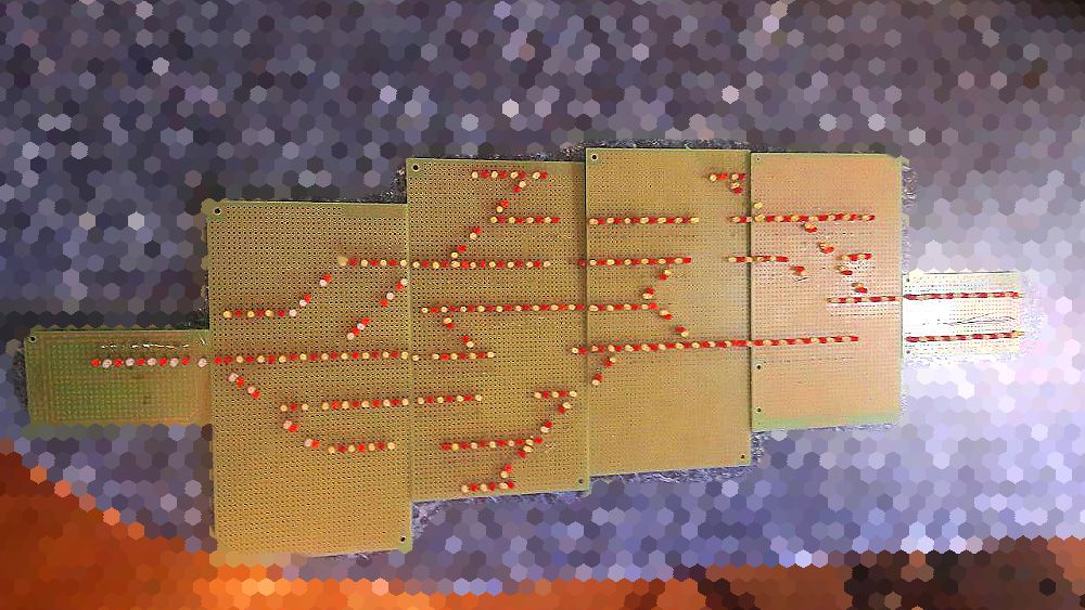

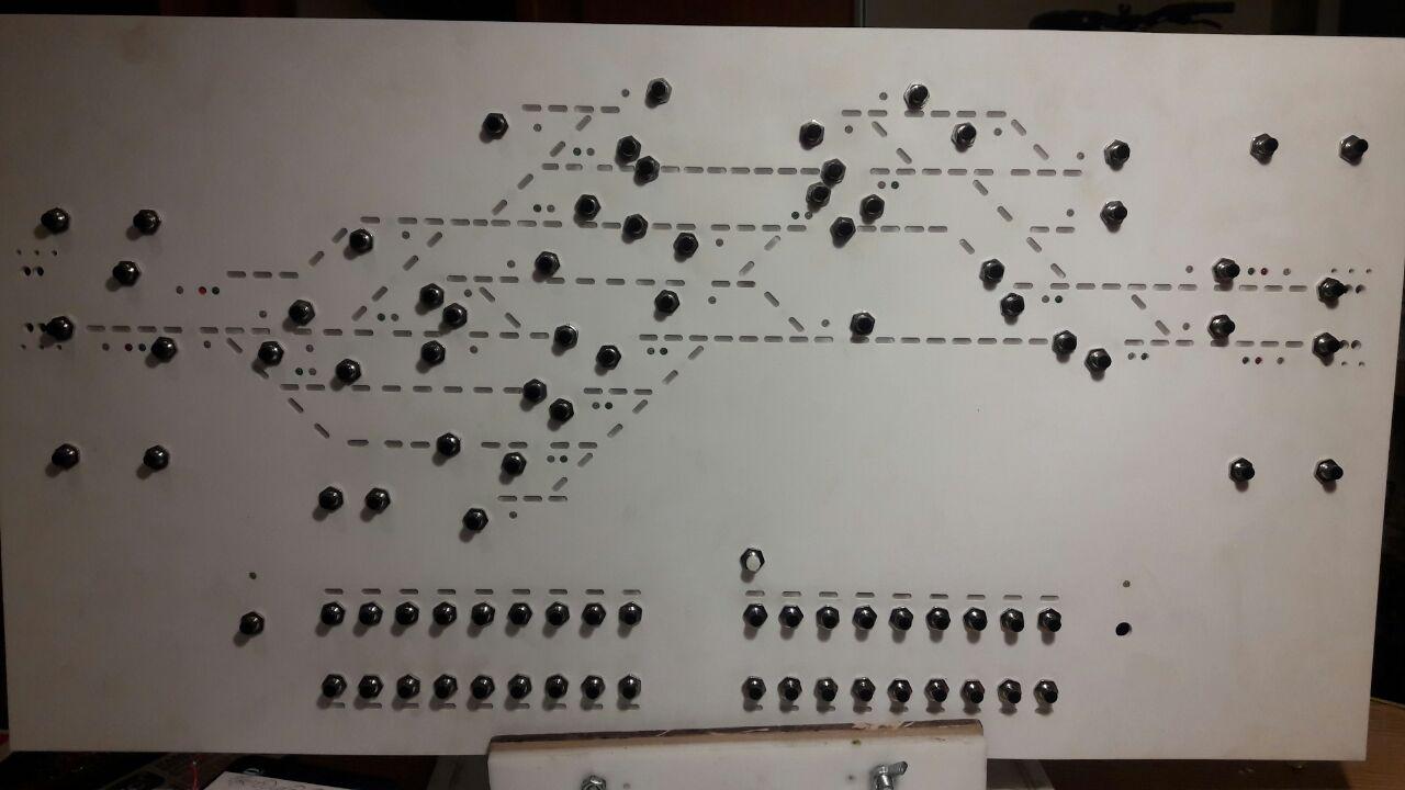

По пульту полностью пришлось перепаять светодиоды, теперь сделал их на платах.
После того как перепаял светодиоды, начал паять провода) вышло около 30-40 метров провода.
Вскоре лицевая сторона обвиснет всякими шилдиками со всякими надписями.
Ну и немного процесса пайки пульта.

Я честно говоря в шоке от пульта! А можно рассказать про электронную начинку. Как это собственно будет управляться?
И если можно бросте ссылку как работает настоящий пульт.

Под макетом будет стоять две ардуины и одна пульте. Макетные ардуины отвечают за перевод стрелок и принимают сигналы с токовых датчиков ( отслеживание поезда на определенной секции (участке) макета), в свою очередь обработав этот сигнал отправляют его на ардуину, которая находиться в пульте. Пультовая ардуина отвечает за полностью всю индикацию на пульте и положения кнопок, и подает команды на ардуины под макетные для превода стрелок. Для размножения входов и выходов ардуин используется элементы логики 74НС595 и 74НС165
Вся реализация функционала как на настоящем пульте будет происходить в виде программы.
