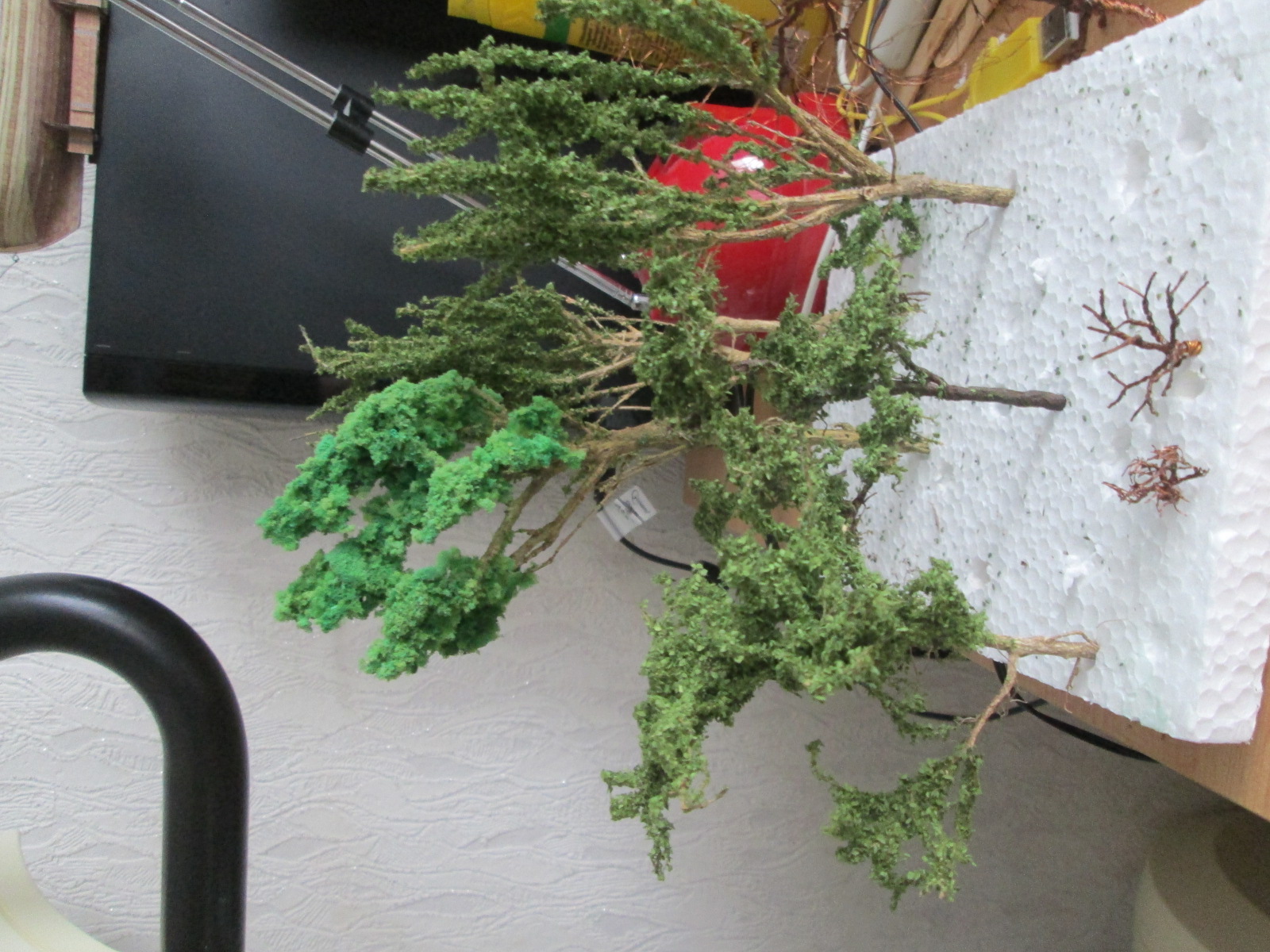

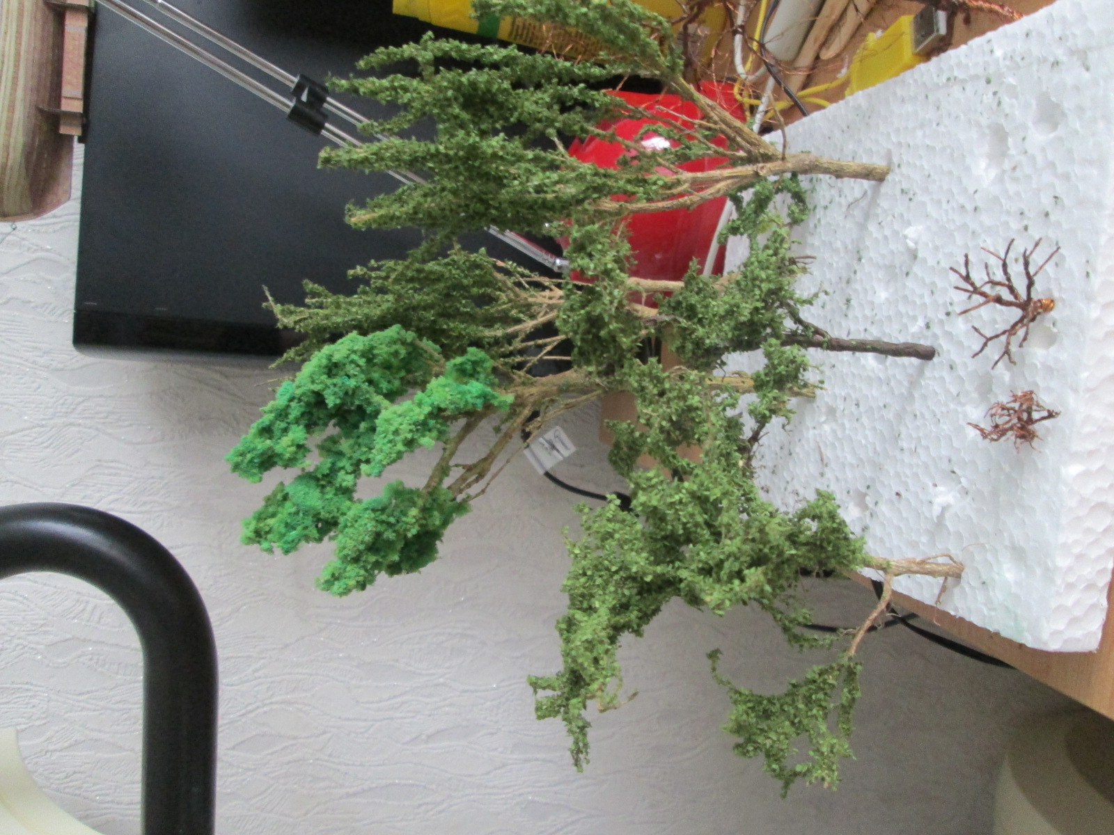

У вас хорошо получилось с распушенными кухонными тряпочками.Может если еще
потом обсыпать фирменной присыпкой будет самое оно?И обьем и листва. :roll:

Дионисий, с тряпочкой скорее малость перебор, да она обсыпана, но может маловато, надо будет добавить. А те длинные, есть у нас типа таких подобные.

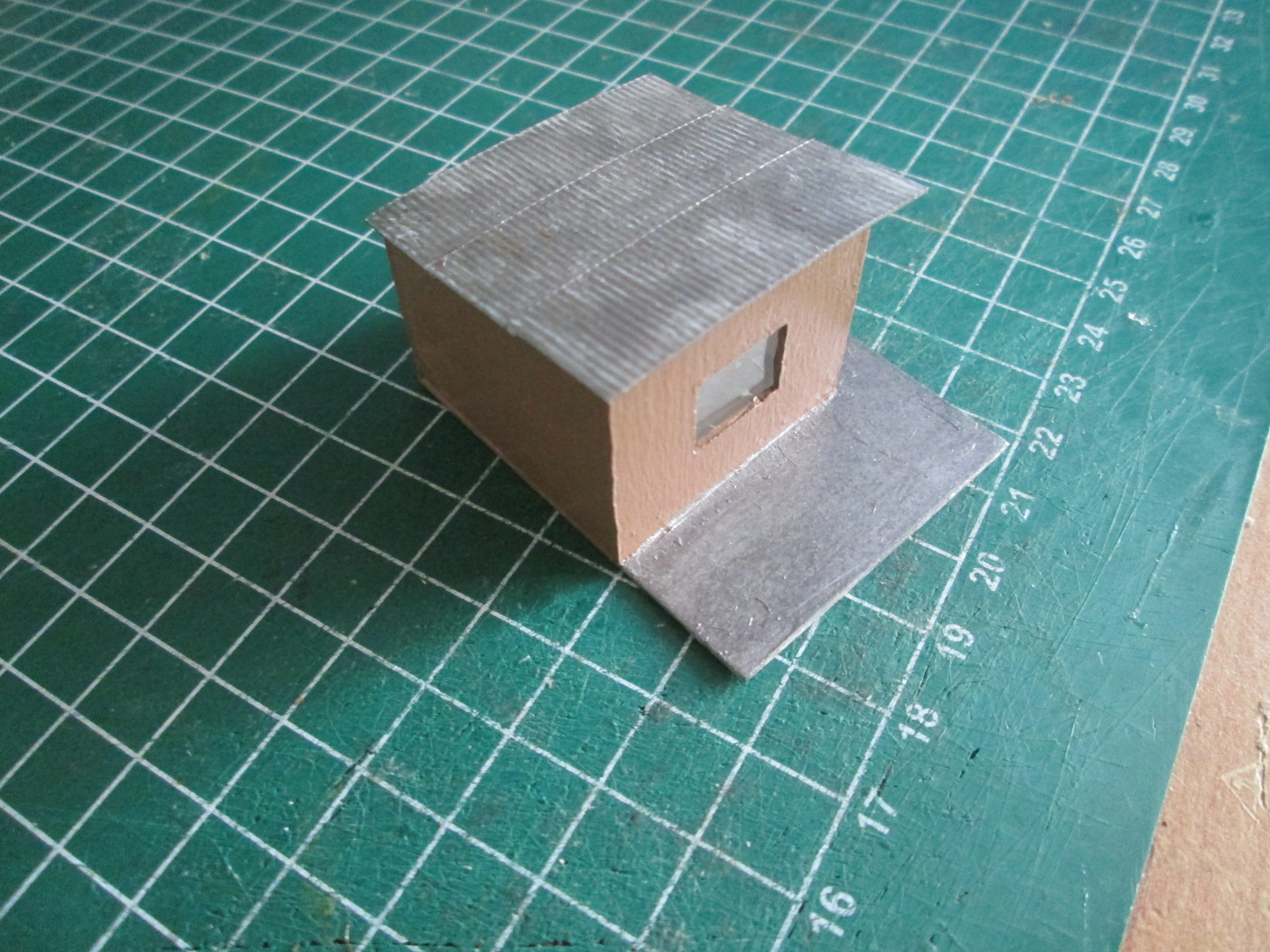

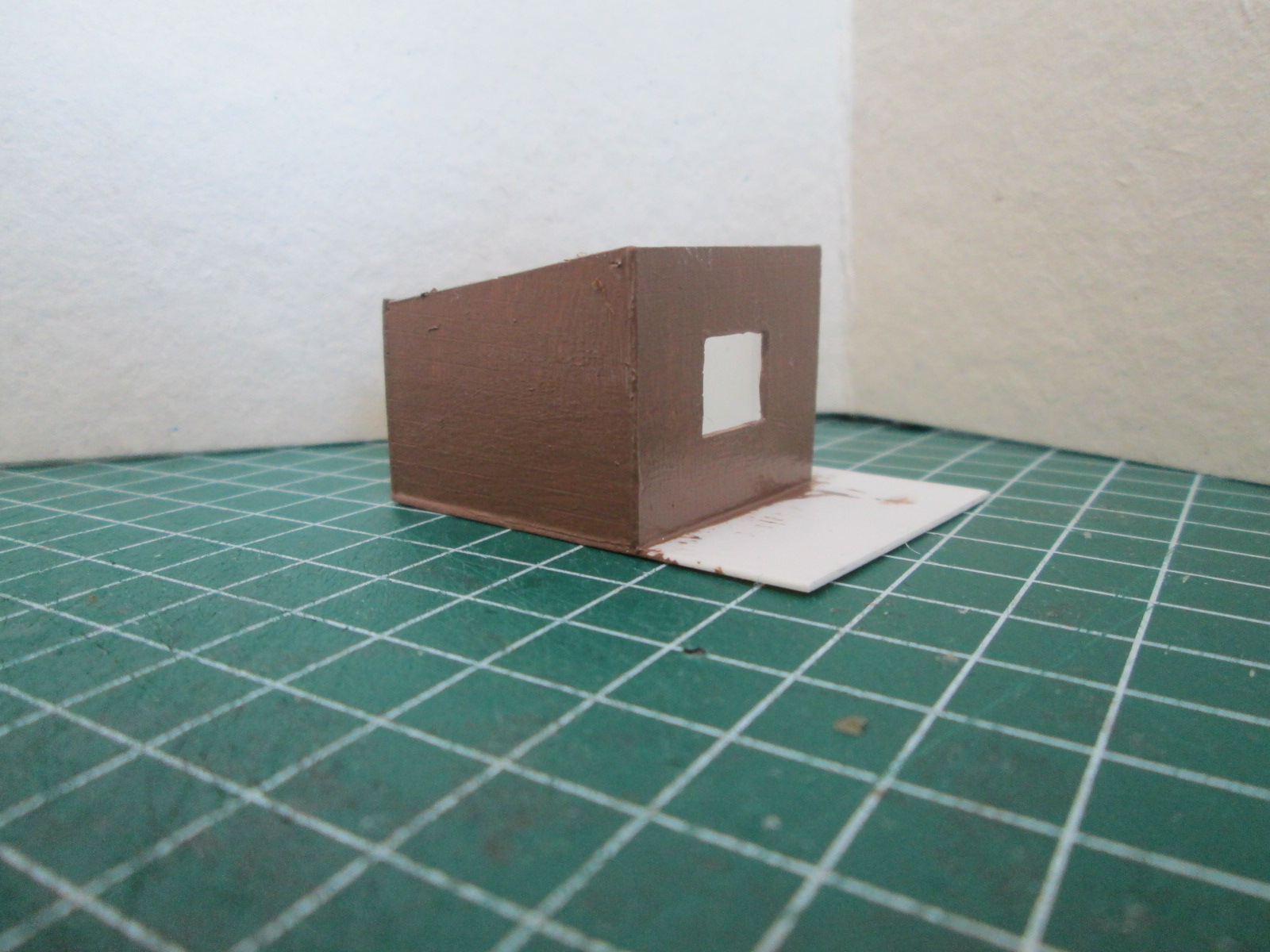

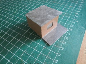

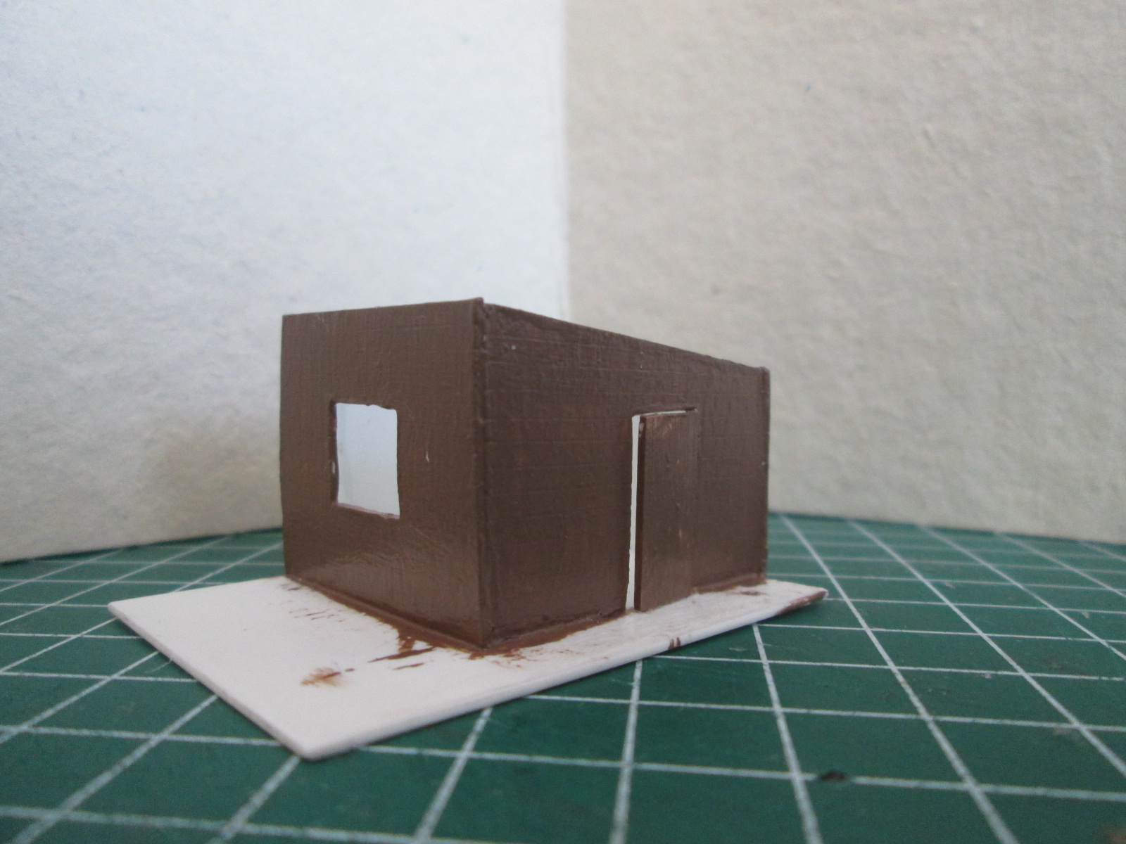

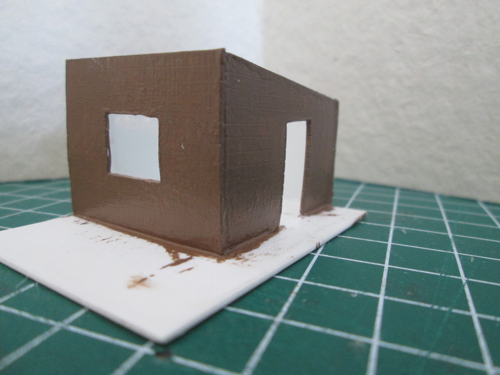

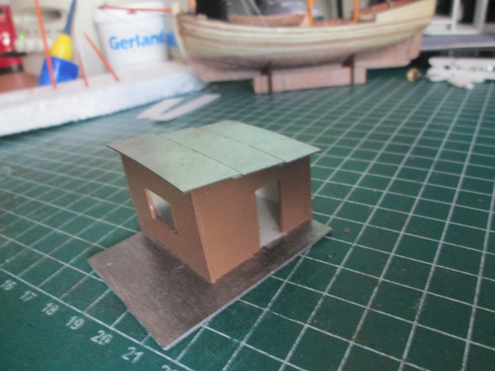

пробую с пластиком работать. это первый домик для дачного участка

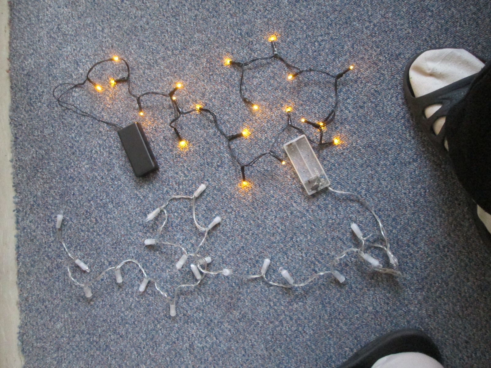

имеются в наличии такие лампочки, все подсоединены параллельно и питаются от двух батареек. я так понял у них напряжение значит около 3 вольт, но ток не знаю. внутри стоит резистор. но вот что меня интересует а можно куда присобачитьна макете? или в вагоны может быть?

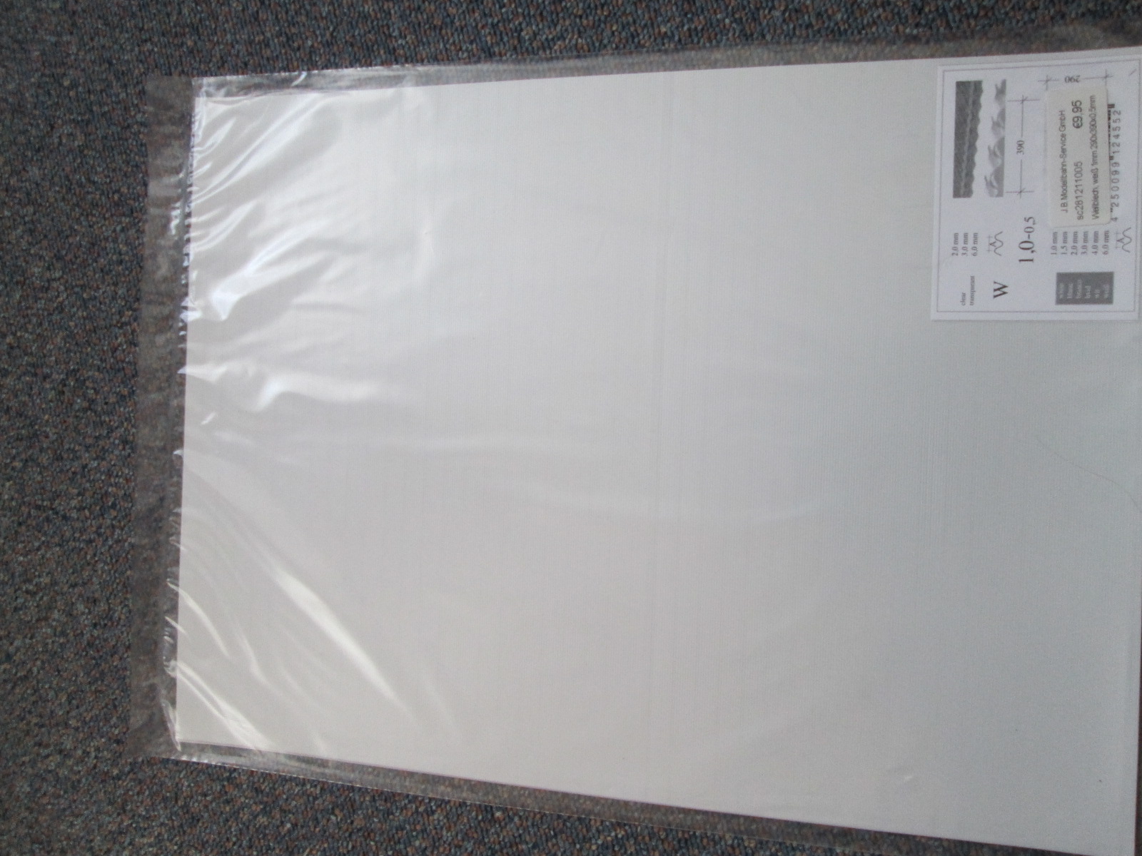

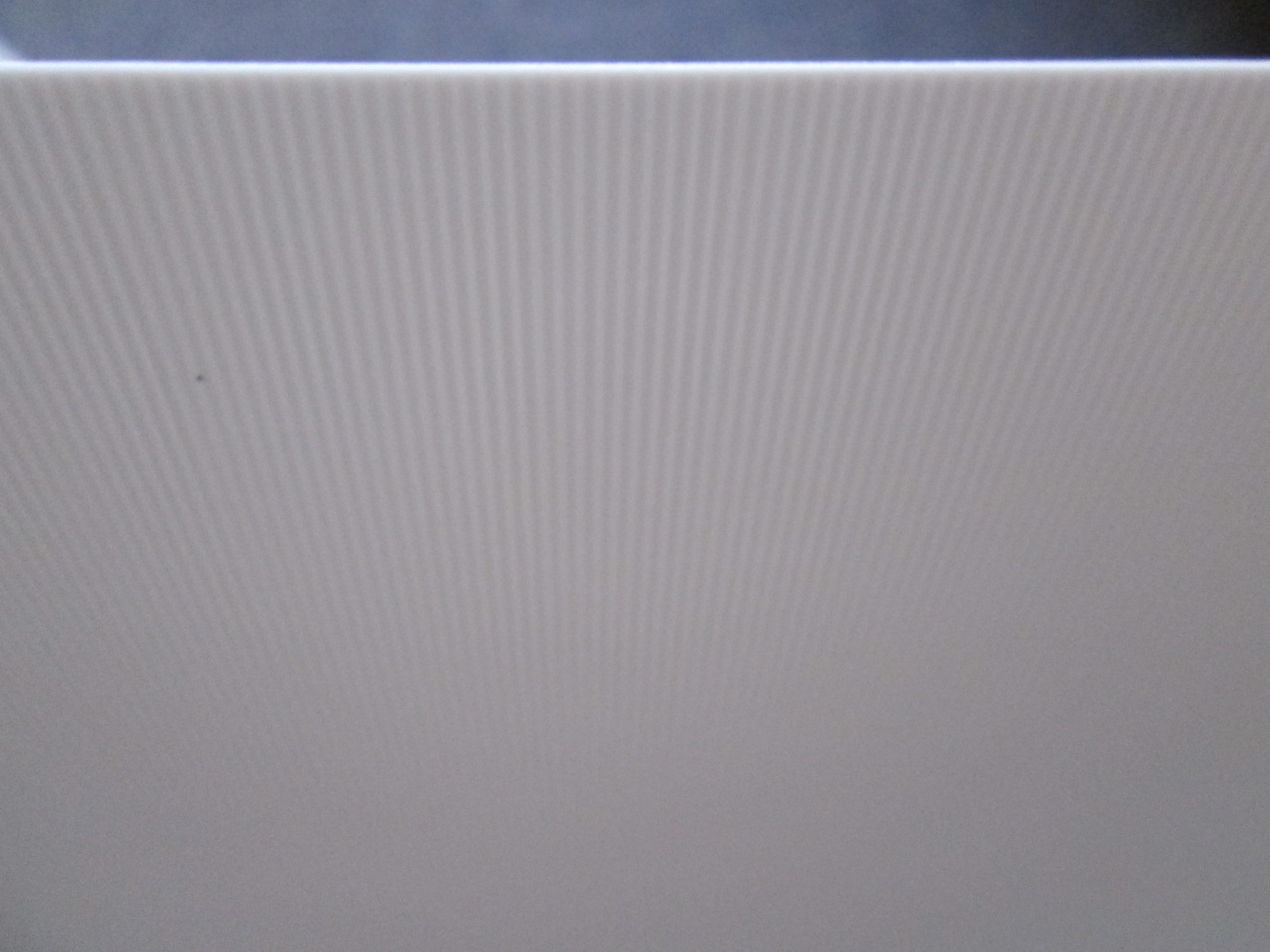

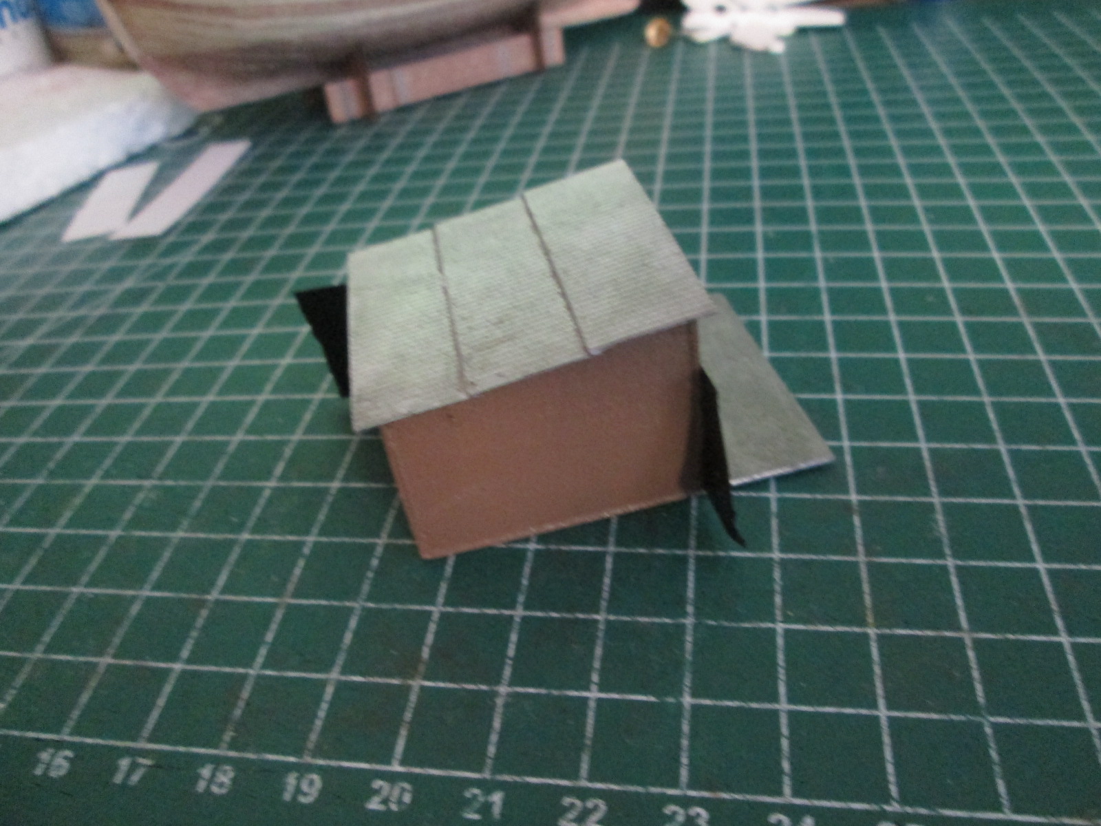

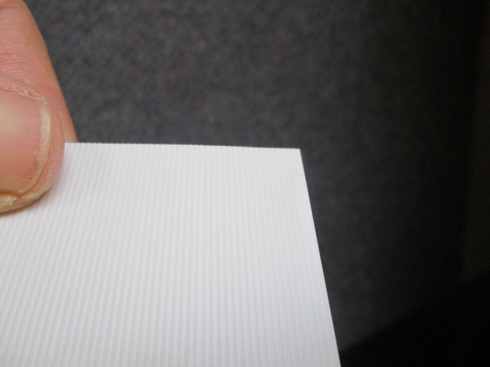

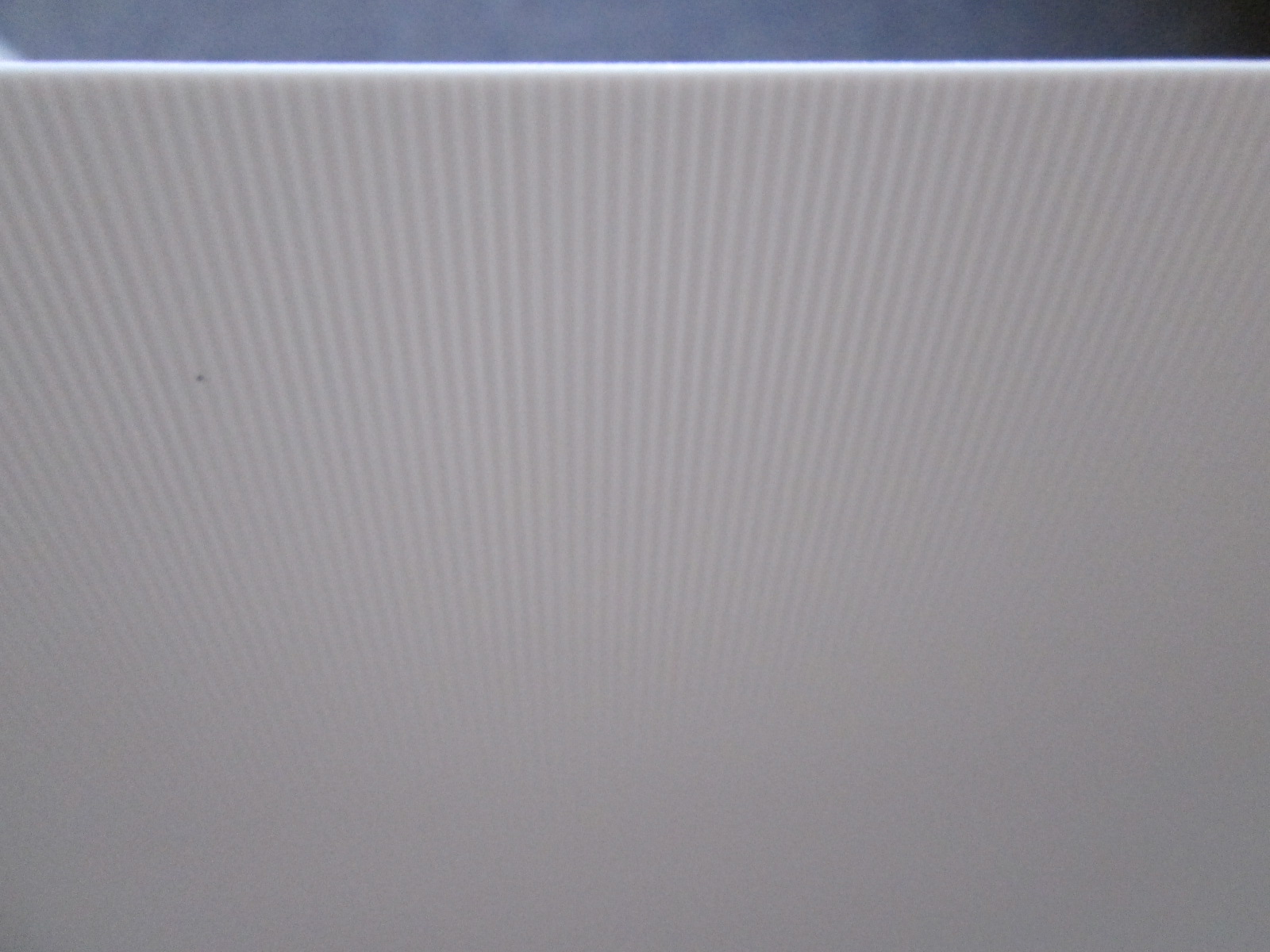

для крыш вчера купил лист под шифер за 10 евро
Been thanked: 3652 times
Re: Это мой макет!
Работа по домику хорошая.Можно отображать на стенах кирпич или доску,продавливая чем то
канавки.Шифер отличный.Лампочки в вагоны не уверен что подойдут.А вот в таком виде можно
осветить здания или улицу скажем на макете. :roll:

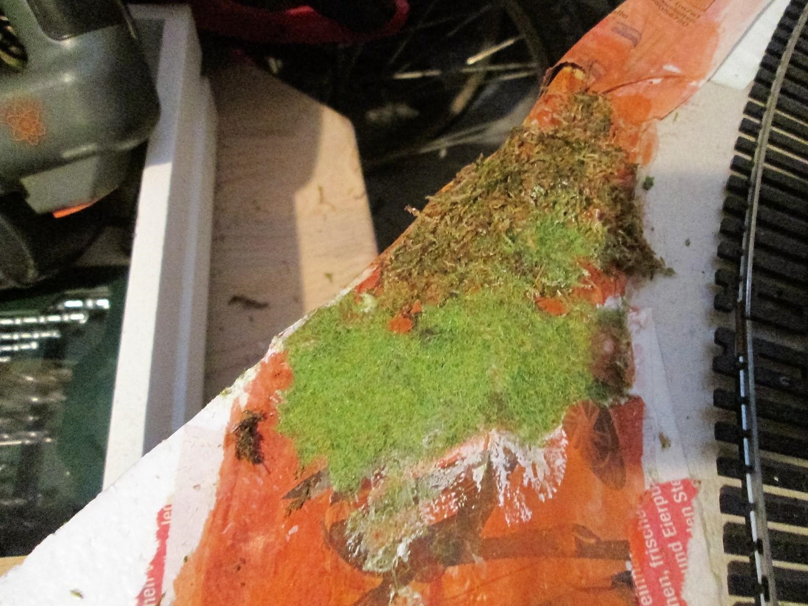

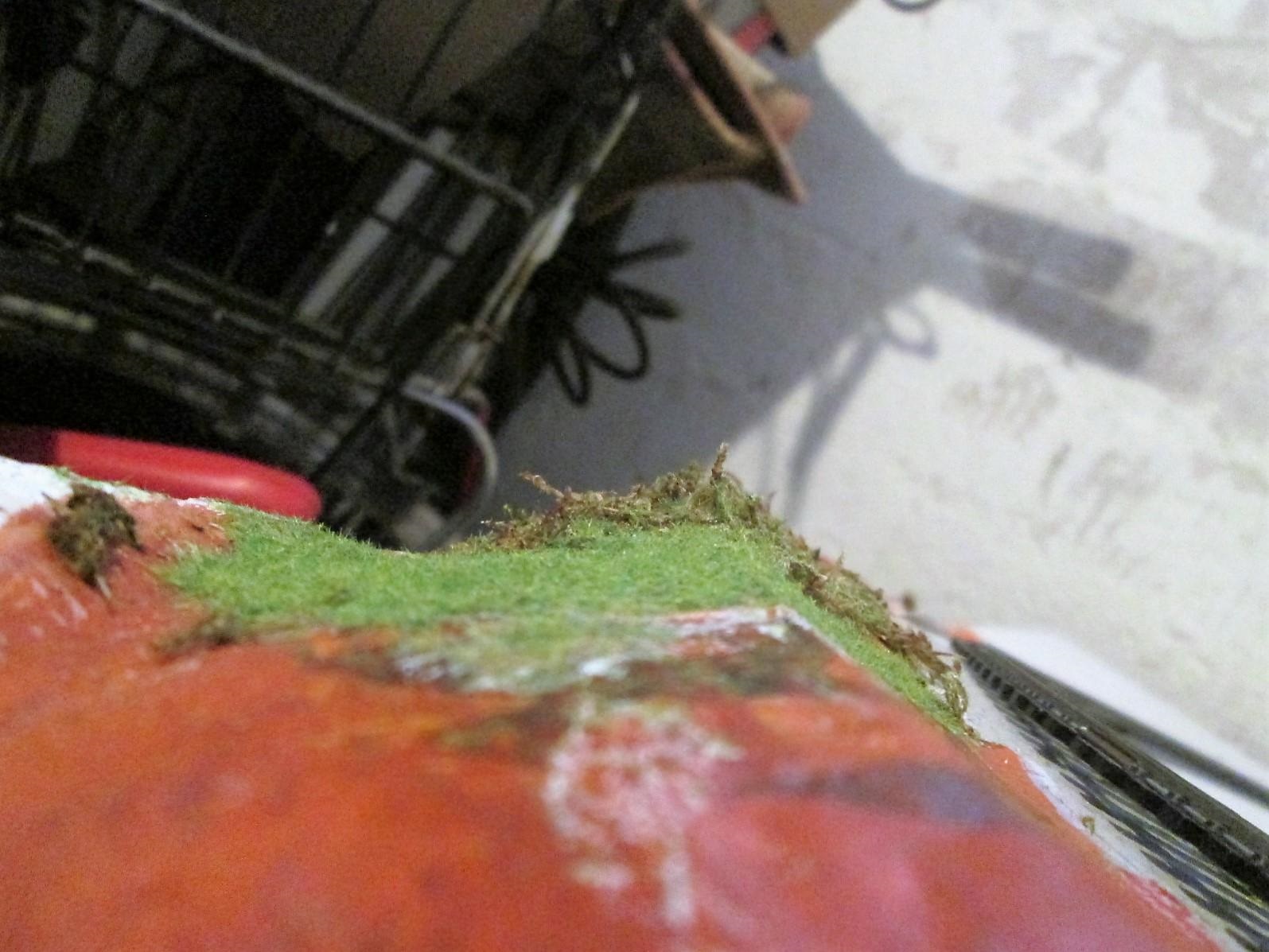

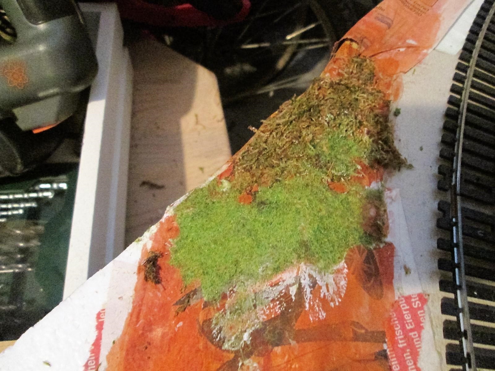

не буду рассказывать долго про этот флокатор, но можно прочитать на этой странице http://hornby.myinsales.ru/blog/trava-d ... noy-dorogi метод 4, там хорошо и подробно. я попробовал всего махонький кусочек, приклеилось на мертво и имеется ворсистость, здесь походу одно влияет, что сама трава как бы наэлектризована заранее.
вот что у меня получилось

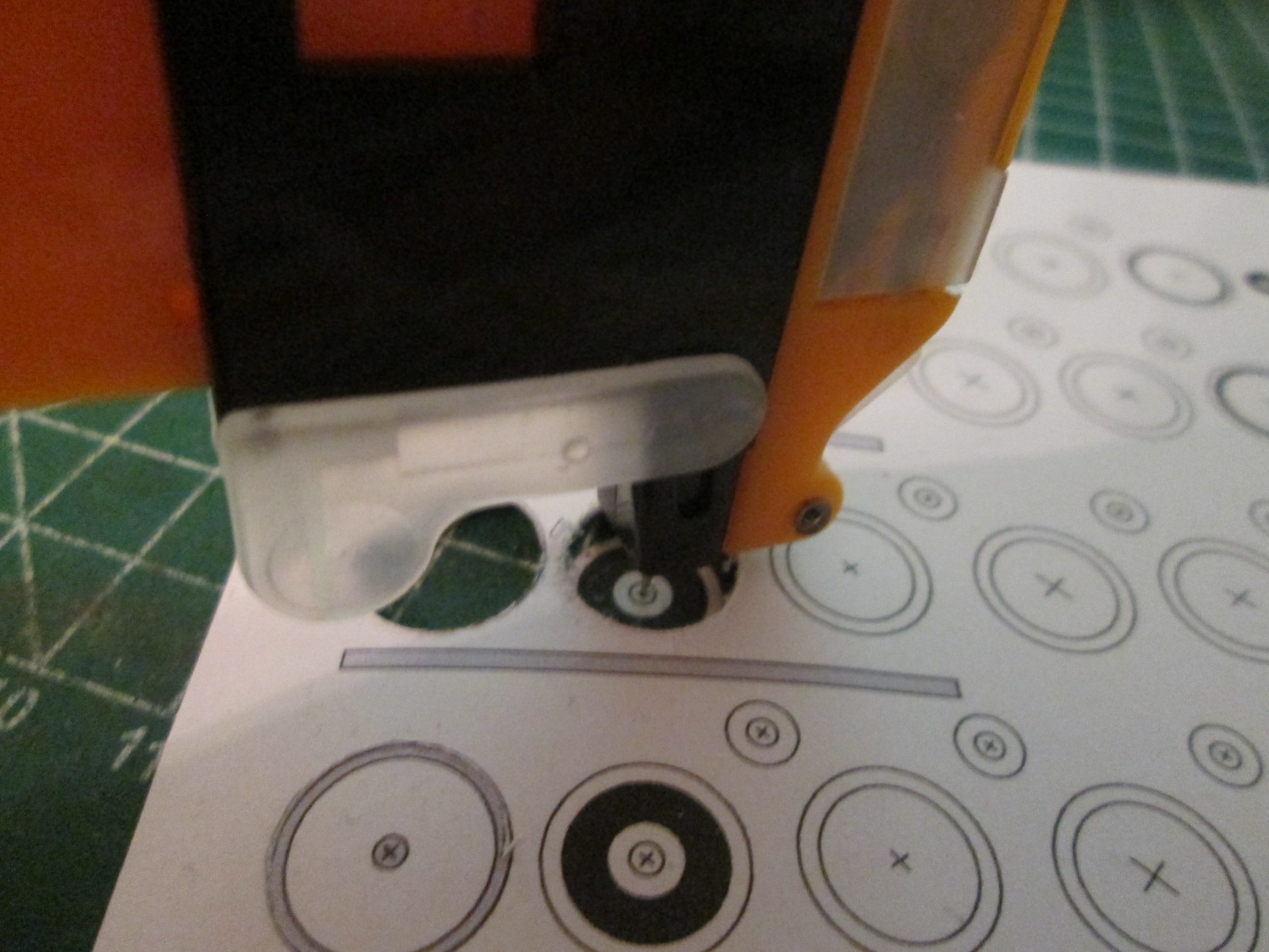

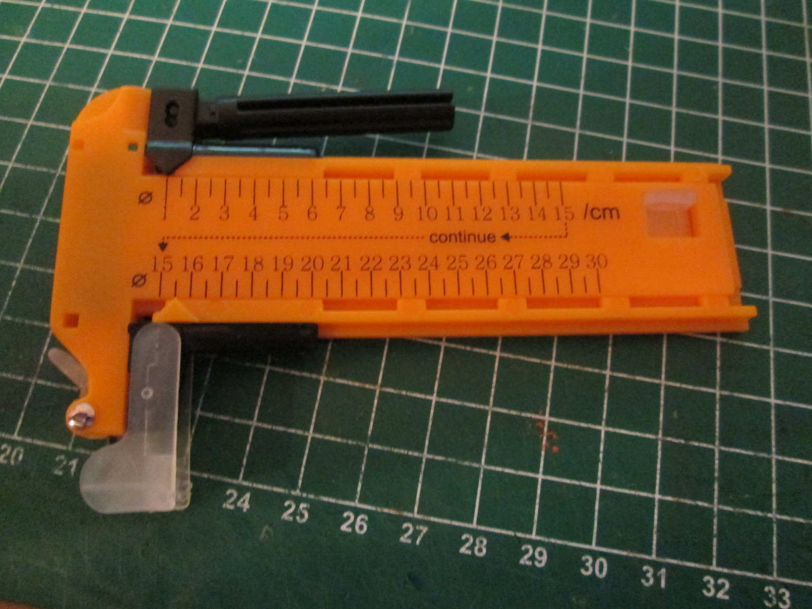

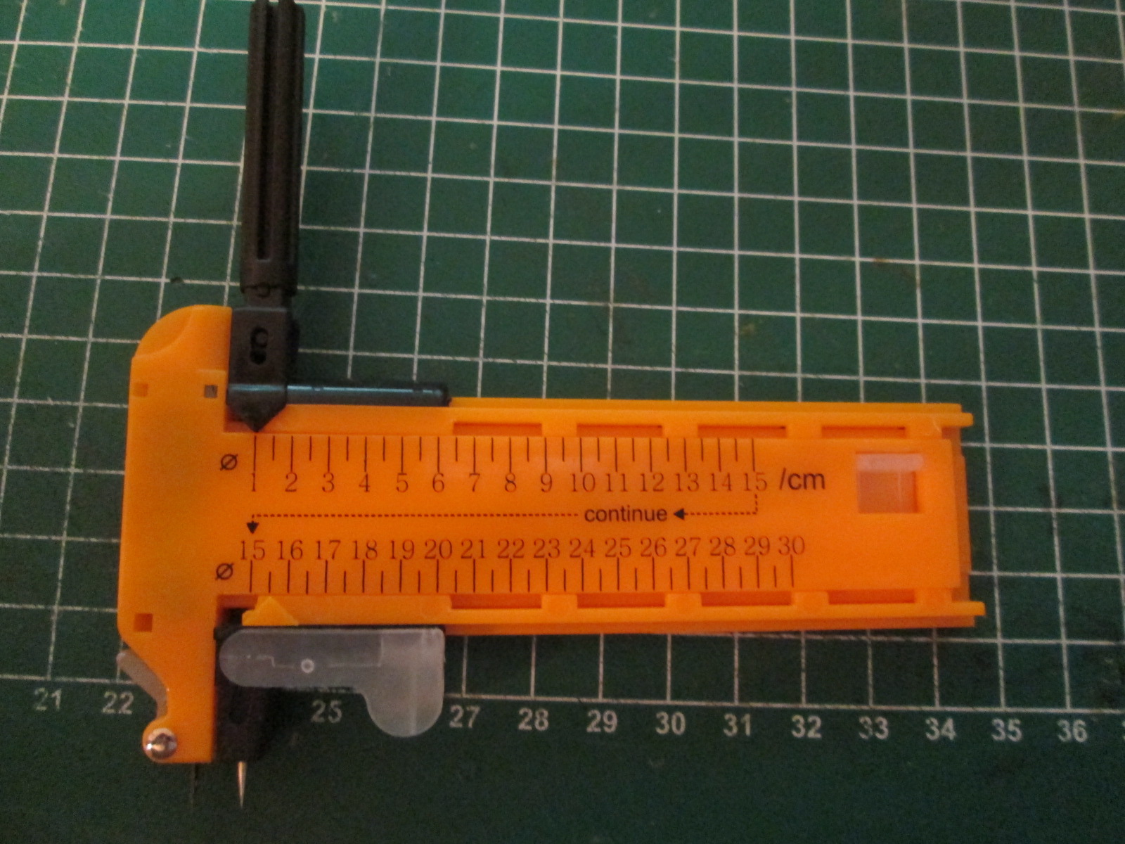

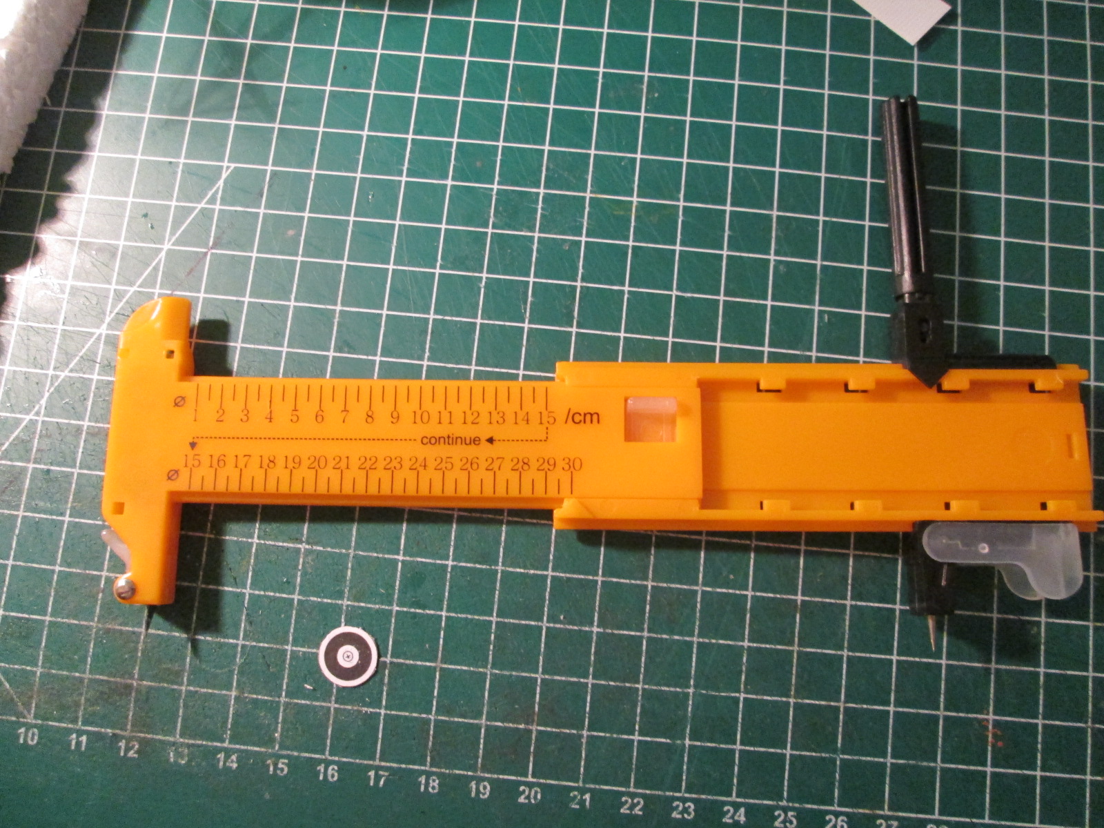

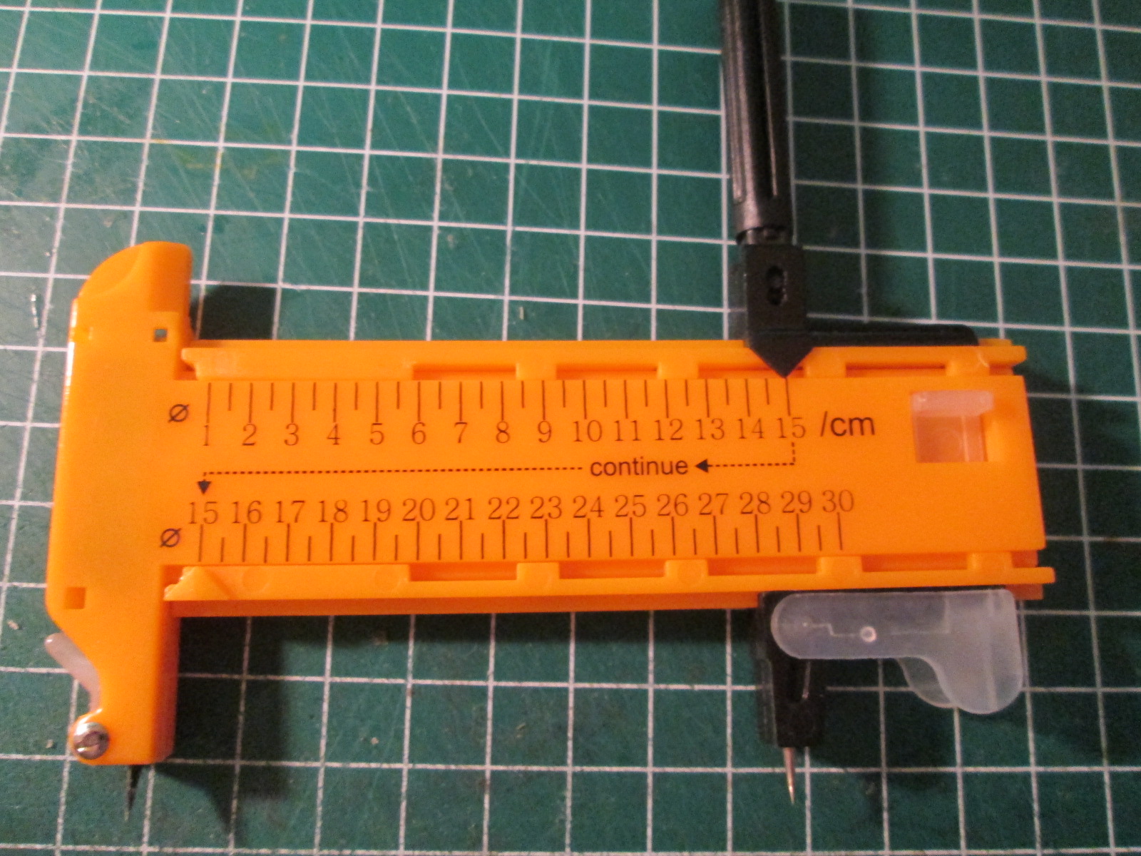

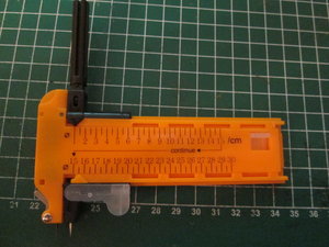

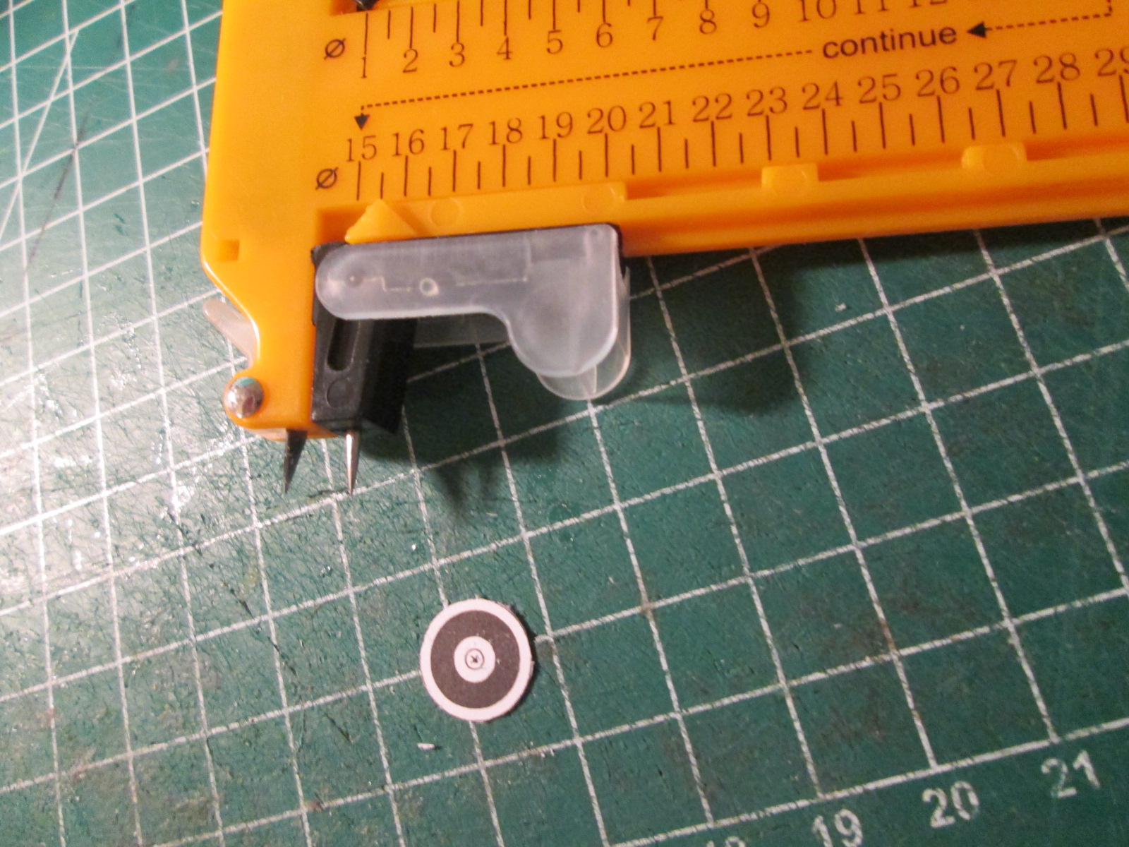

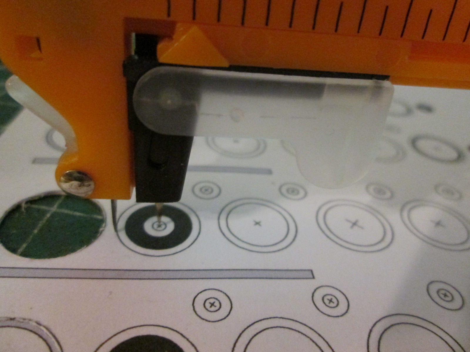

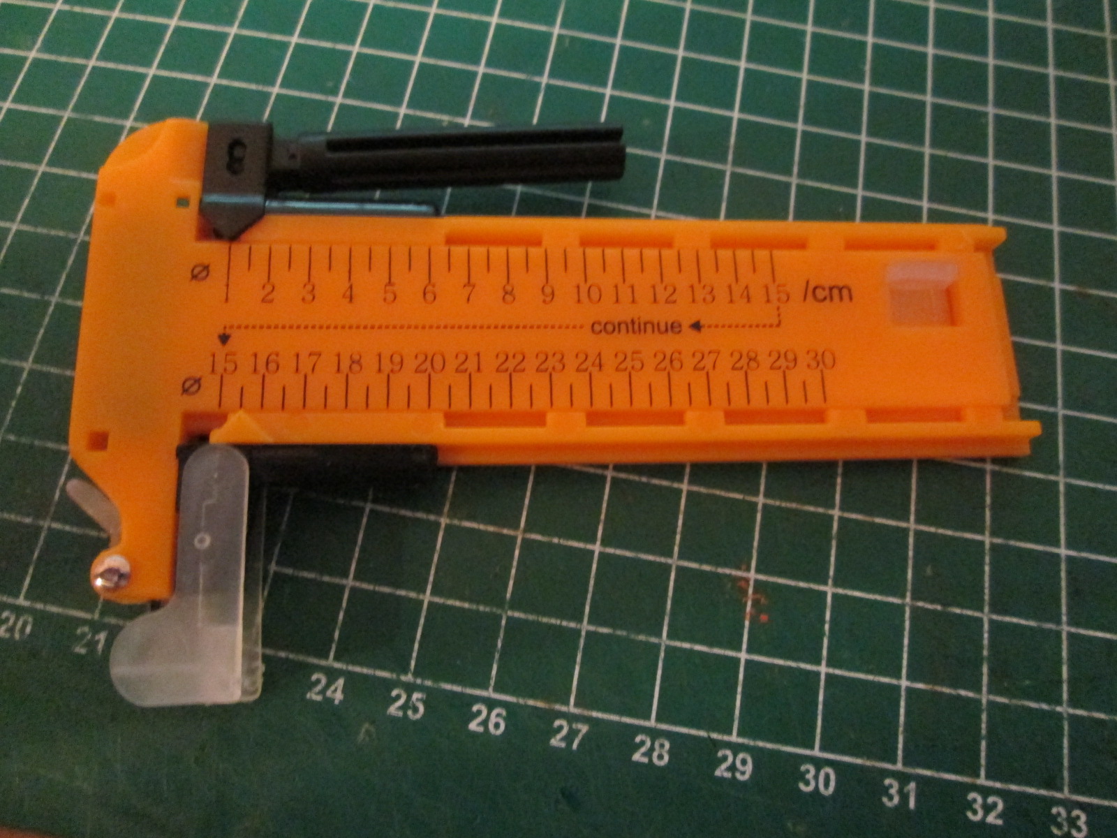

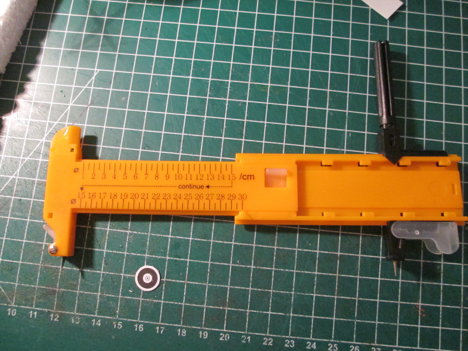

что касается ножика, то им удобно вырезать круги, они очень применимы у моделистов по бумаге, когда им надо вырезать отверстие или колеса очень ровно. работает данный нож по принципу циркуля, но я покажу на фотках
в собранном виде
в рабочем состоянии
вырезание колеса из бумаги минимального радиуса, который позволяет инструмент
результат
можно вырезать и радиусом 15 см и радиусом 30 см (максимальное значение)
пробовал резать и на пластике, тоже вполне годится, но нужно приноровиться. сразу сильно давить не рекомендую. лучше легонько много раз провести по кругу и будет тогда все нормально

Stinky писав:Работа по домику хорошая.Можно отображать на стенах кирпич или доску,продавливая чем то
значит понадобится отдельное питание небольшого напряжения. что касается канавок на домике. делал сращу, но вот сама покраска сделала так что их еле заметно, а делал торцом ножика. мож слишком тонкие они, вот и не видно
Re: Это мой макет!
Спасибо за развернутый ответ с фото!Все доступно и понятно. ;)
Afess писав:значит понадобится отдельное питание небольшого напряжения. что касается канавок на домике. делал сращу, но вот сама покраска сделала так что их еле заметно, а делал торцом ножика. мож слишком тонкие они, вот и не видно
Да,я заметил ваши канавки под доску.Но ножиком они получаются тонкие.Они еле видны.Я делаю
отверткой. :roll:
Повідомлень: 1767
Has thanked: 12 times
Re: Это мой макет!
Stinky писав:Спасибо за развернутый ответ с фото!Все доступно и понятно. ;)
отверткой. :roll:
всегда пожалуйста.
Спасибо за намек, Денис. на будущее учту и буду скрябать дротиком железным, имею как раз для этой цели

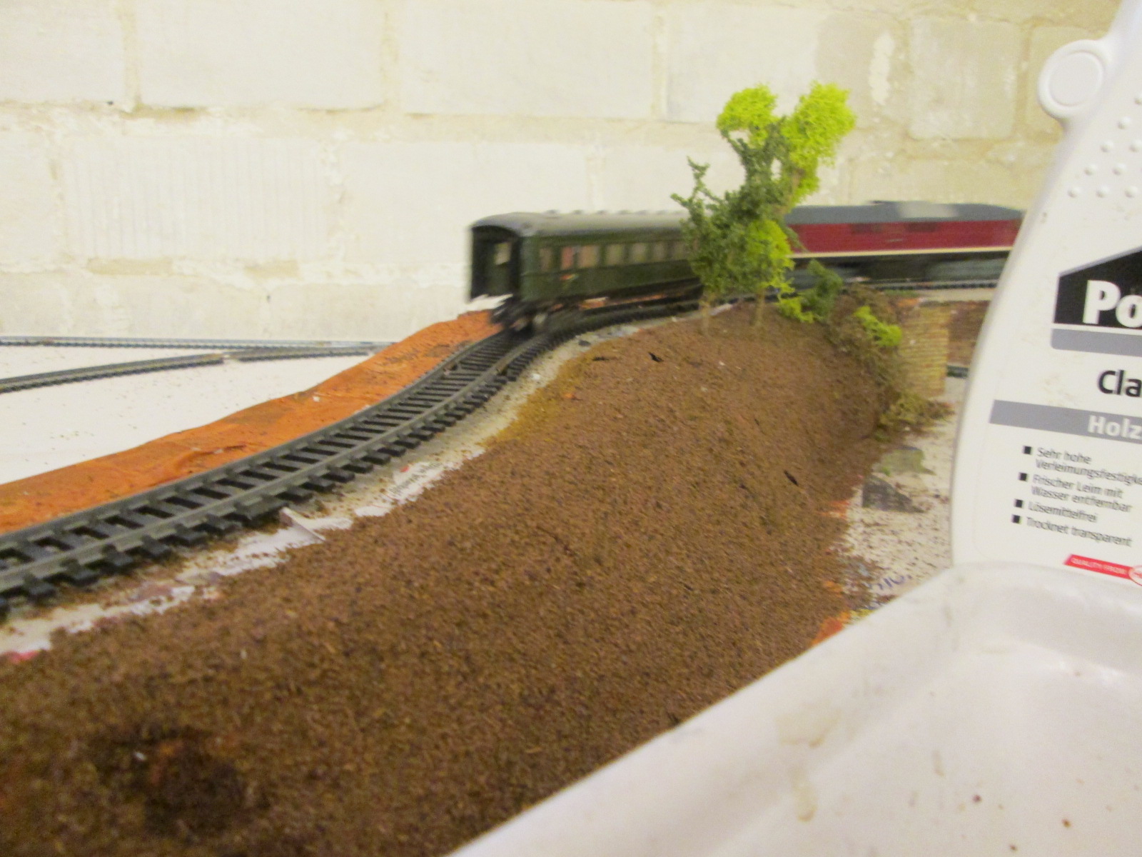

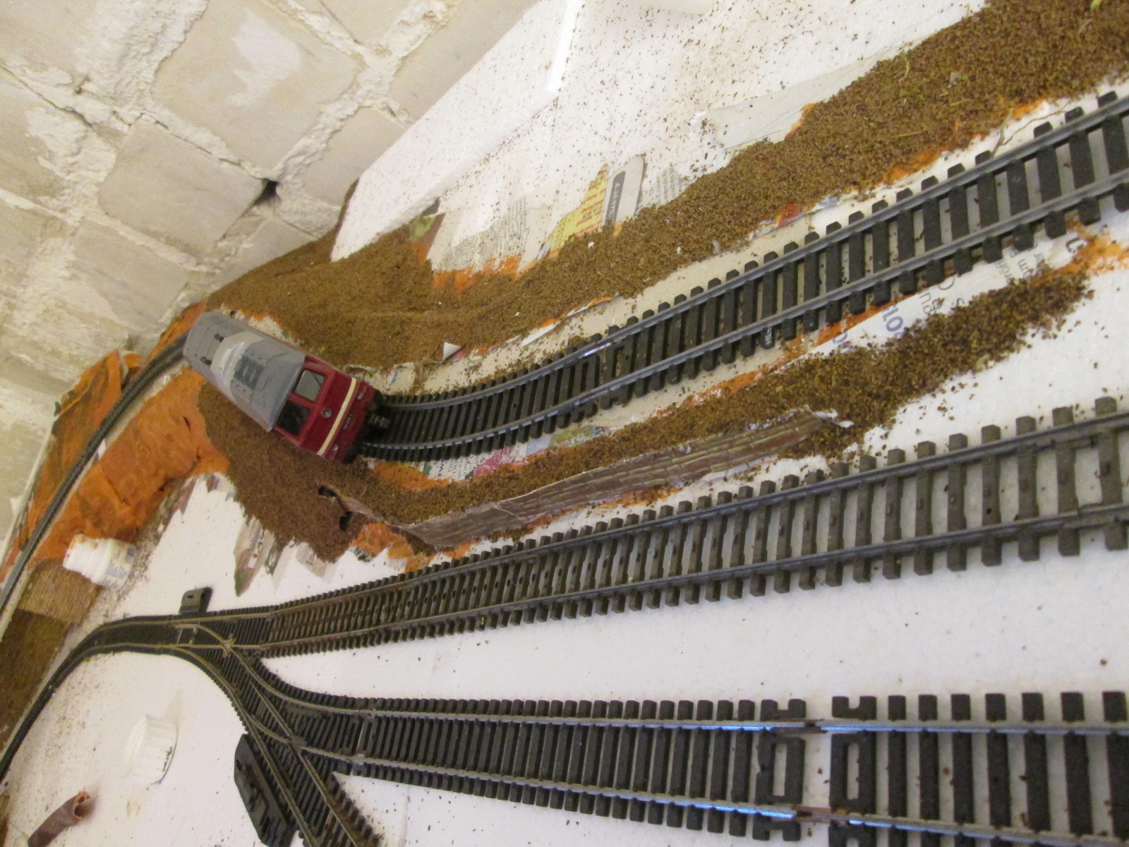

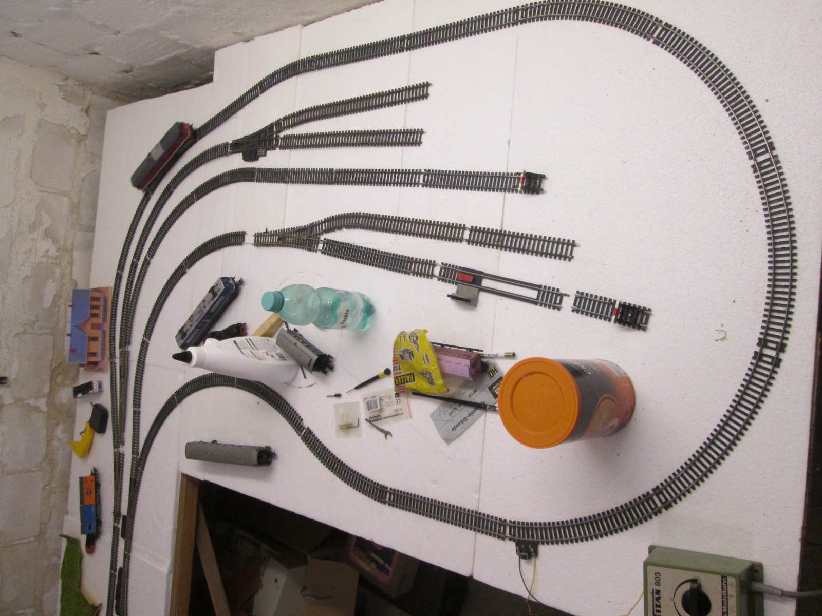

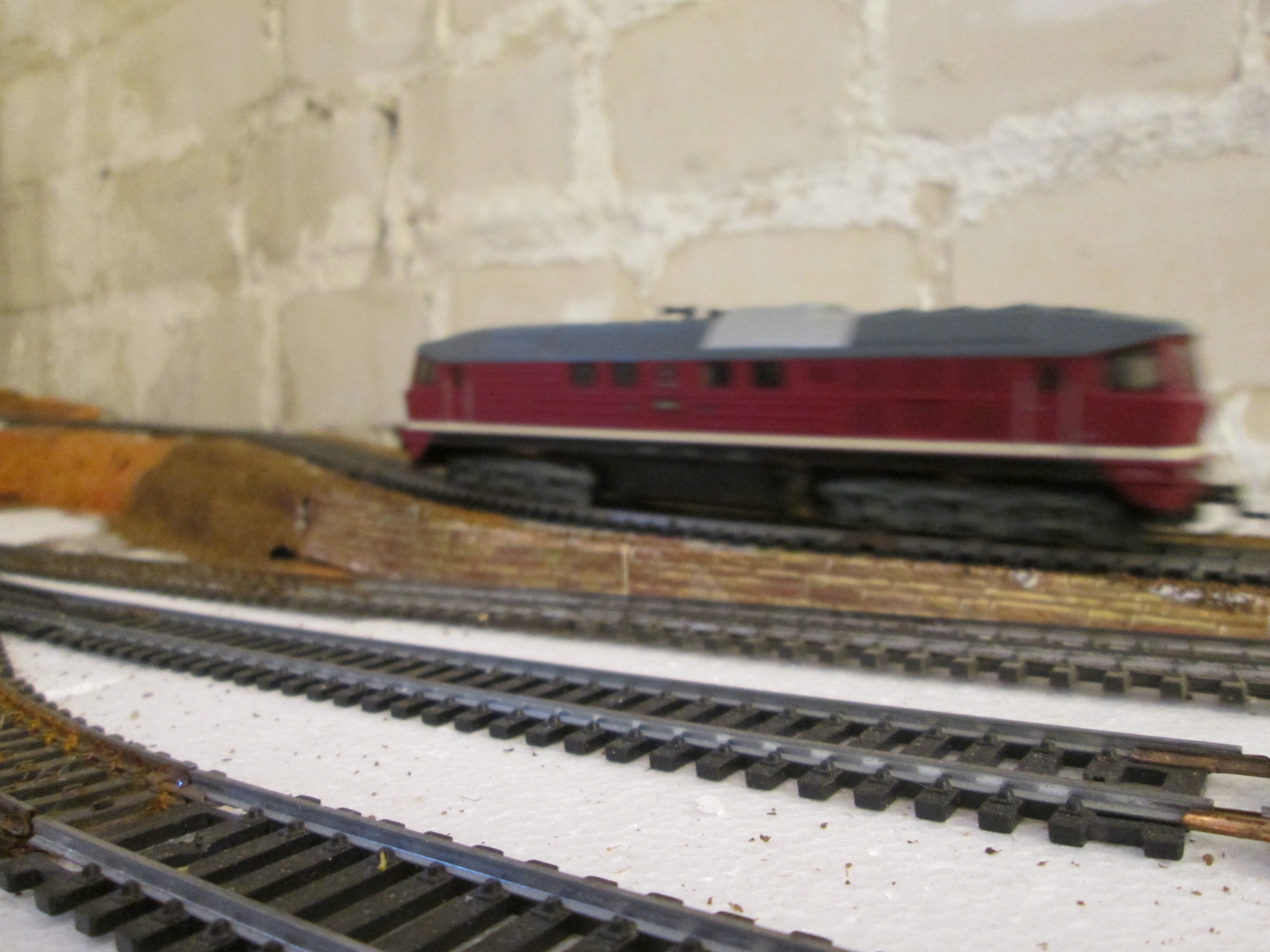

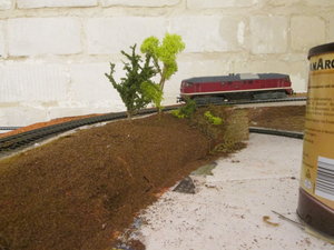

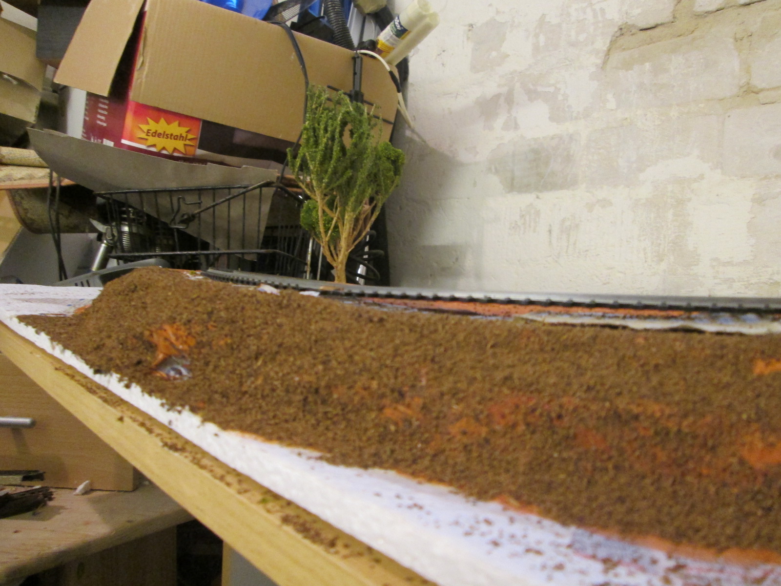

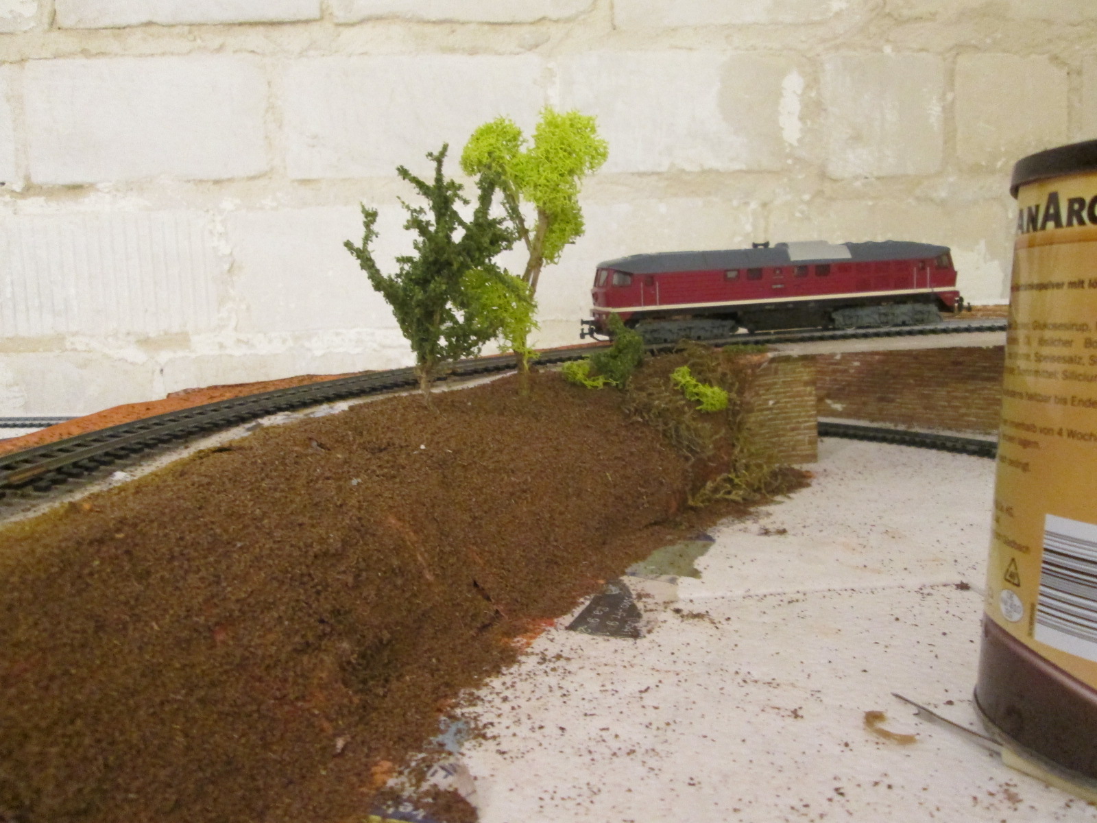

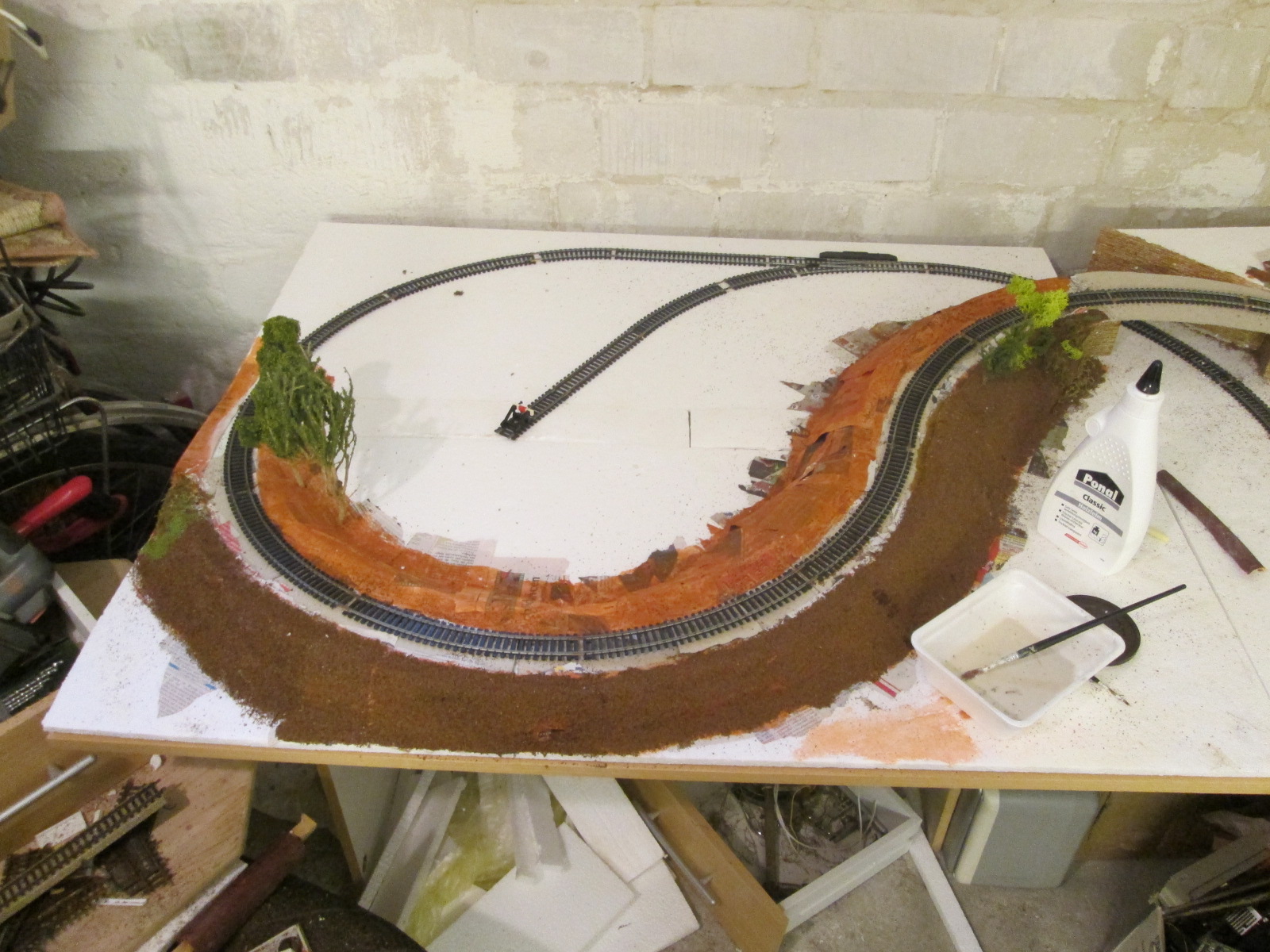

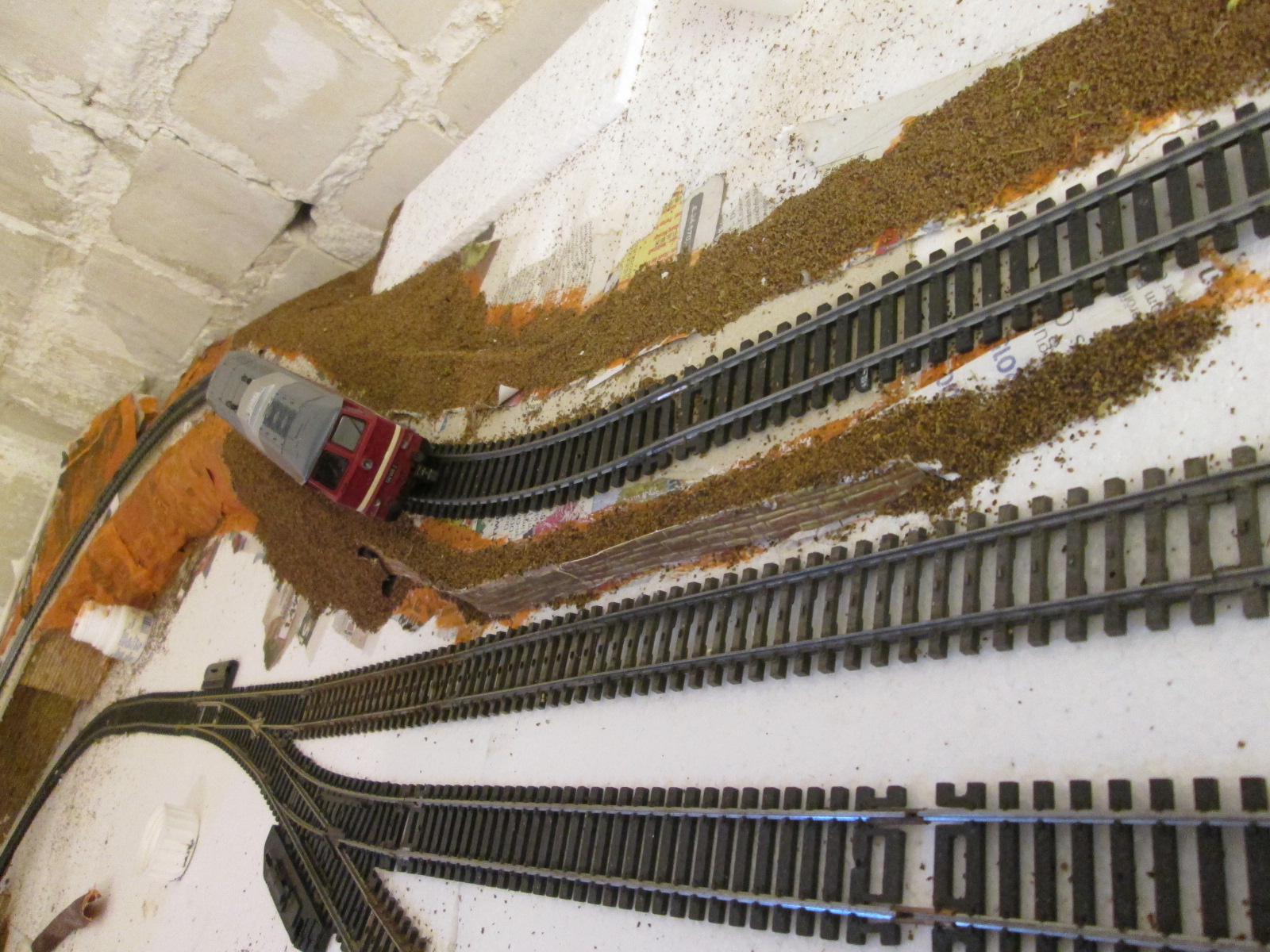

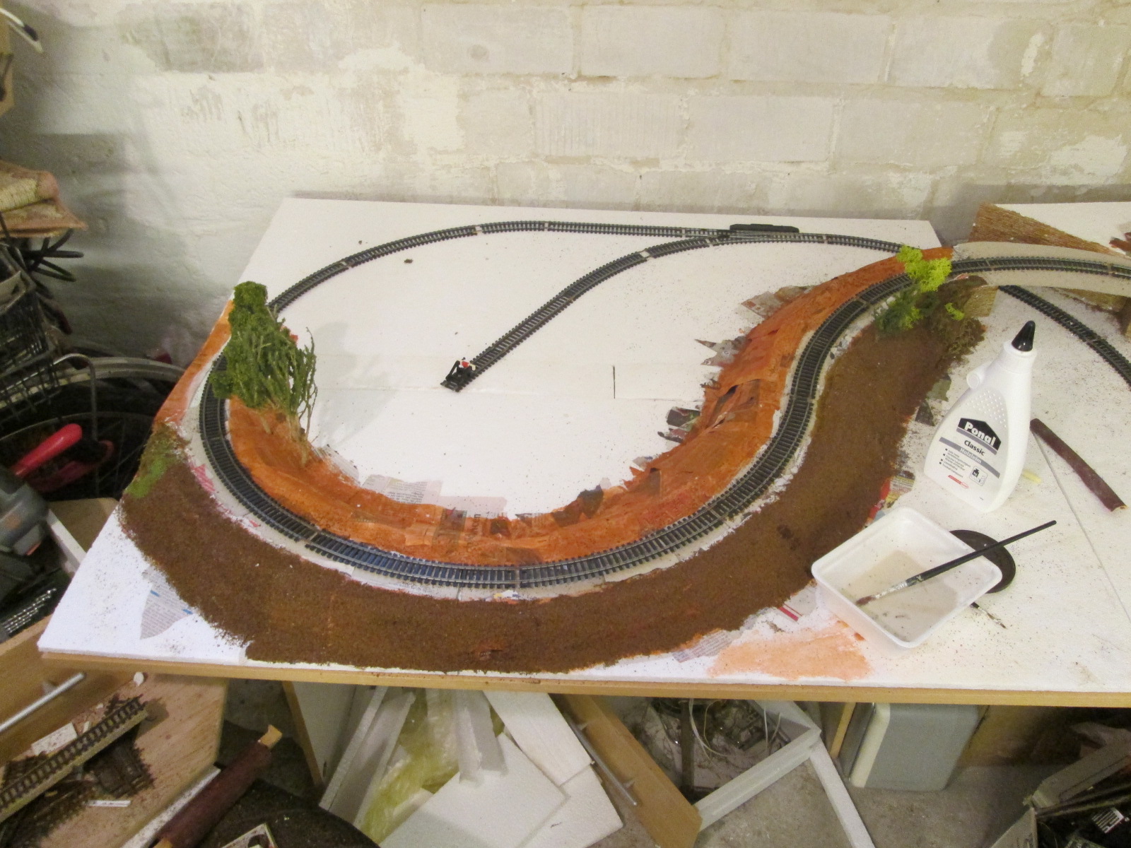

последнее что я делал на макете
ну и сами виды с деревьями и локомотивом
Повідомлень: 1767
Re: Это мой макет!
ах да забыл указать, что решился сделать по другому путь, с другой стороны там планировалось две маленькие ветки я убрал одну стрелку и оставил одну ветку для предприятия

Re: Это мой макет!
Нормально, Андрей! Работу работаешь, а это главное. С деревьями преуспел неплохо, в архитектуре пробу пера сделал, теперь за макет серьёзно взялся. Когда сделаешь половину, поймёшь, что в начале всё надо переделать - это нормально потому, что будут приходить опыт и умение, отработаются навыки, появятся свои технологии.
Всё путём.
Re: Это мой макет!
Мне тоже нравится.Темп работ и применение материалов очень гут.Особенно
коричневая присыпка понравилась.Макет потихоньку начинает играть красками. :roll:
Has thanked: 1204 times
Re: Это мой макет!
Поддержу озвученные выше мнения. Рад, что работа продвигается!

Є простір для роботи, туди наліпити стільки всього можна)))

вот потихоньку и думаю что можно налепить. хочется к примеру мелкий кусок горы и на нем руины, фантазер с меня фиговый, представление имею, но вот не охота от реальности размеров отходить, а также вида.

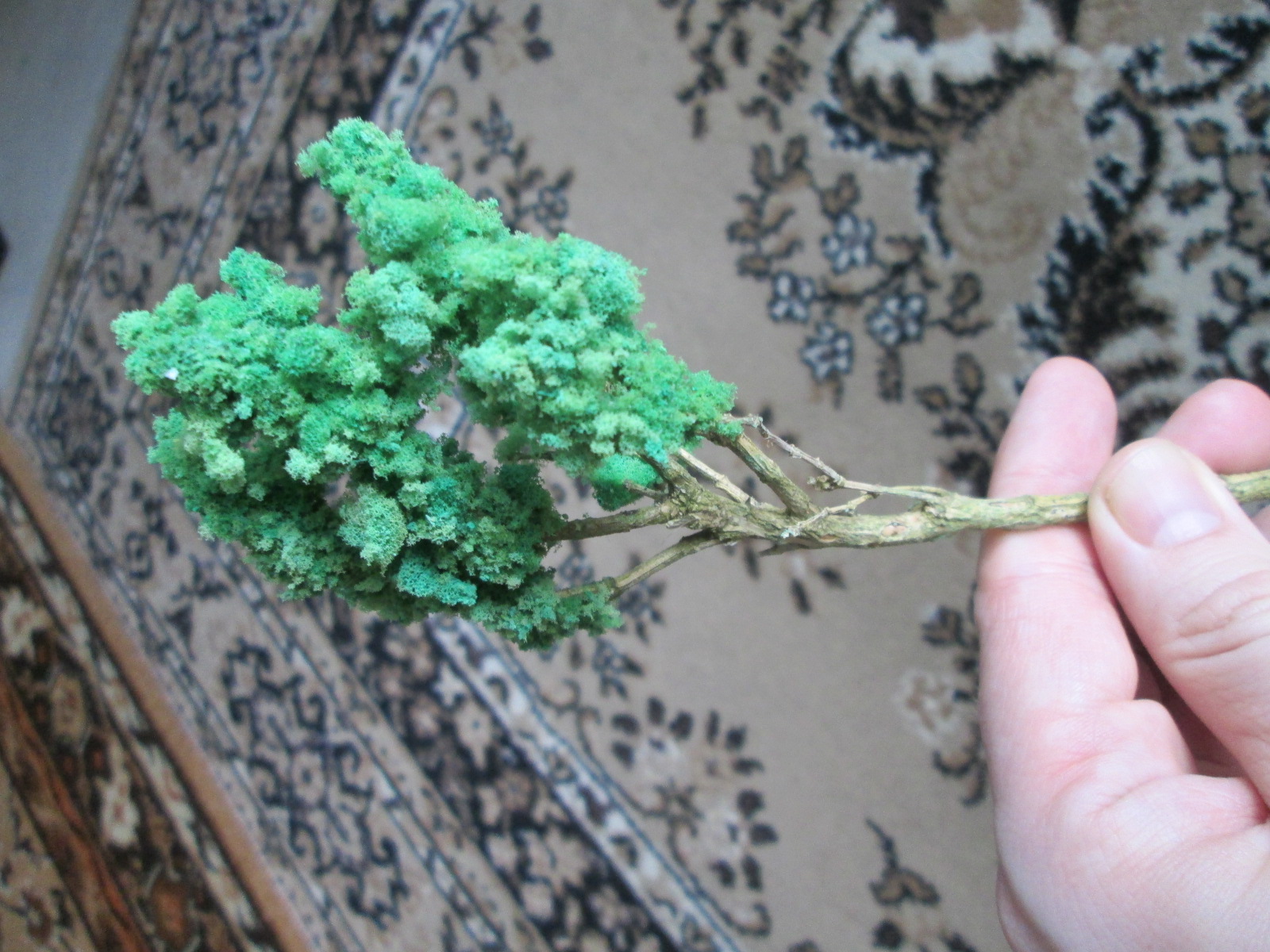

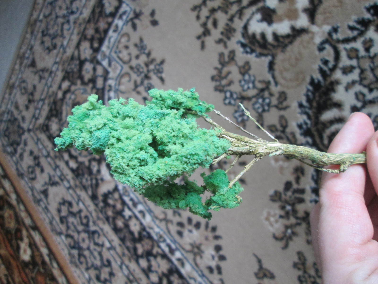

обещанные фото

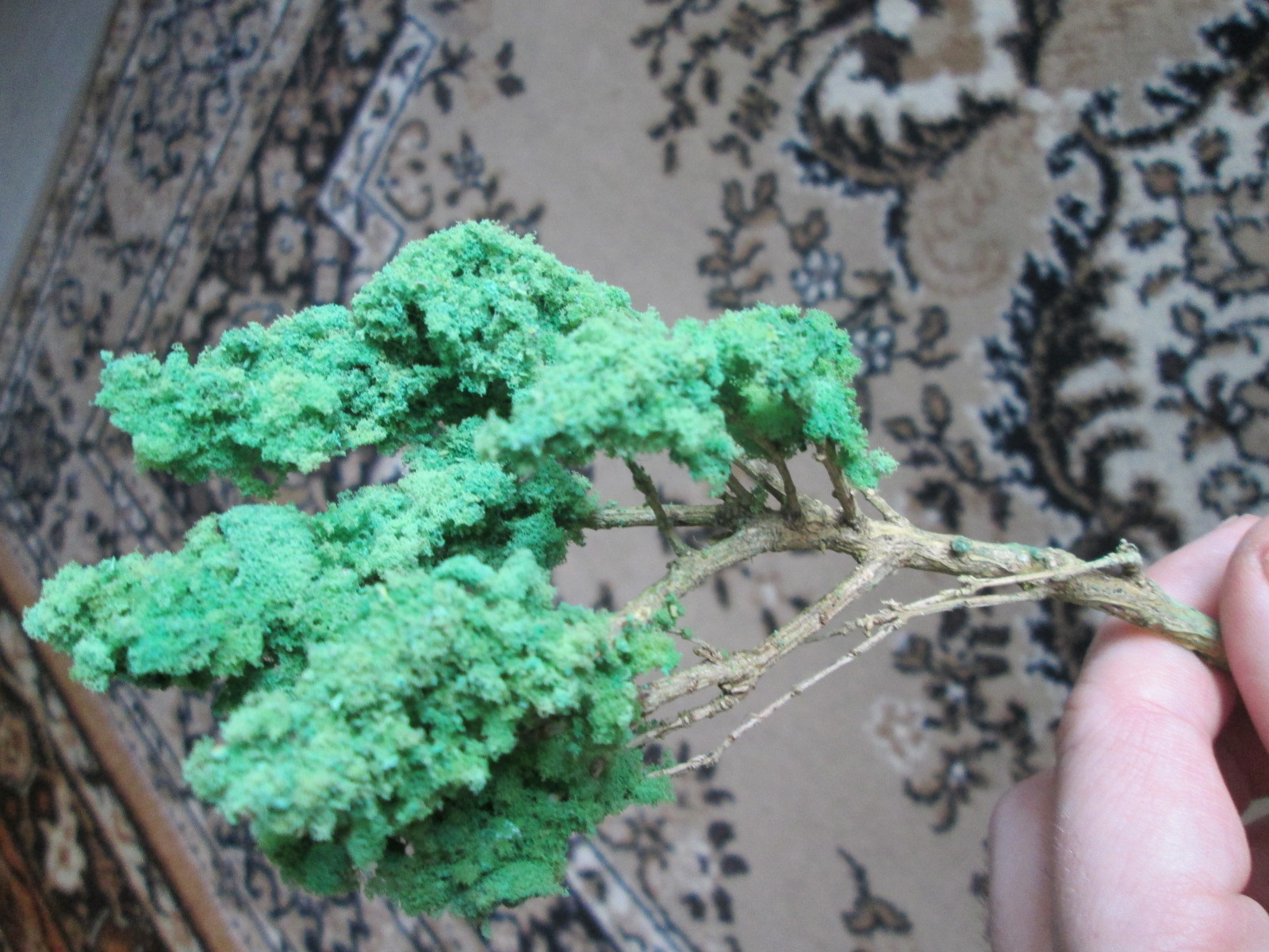

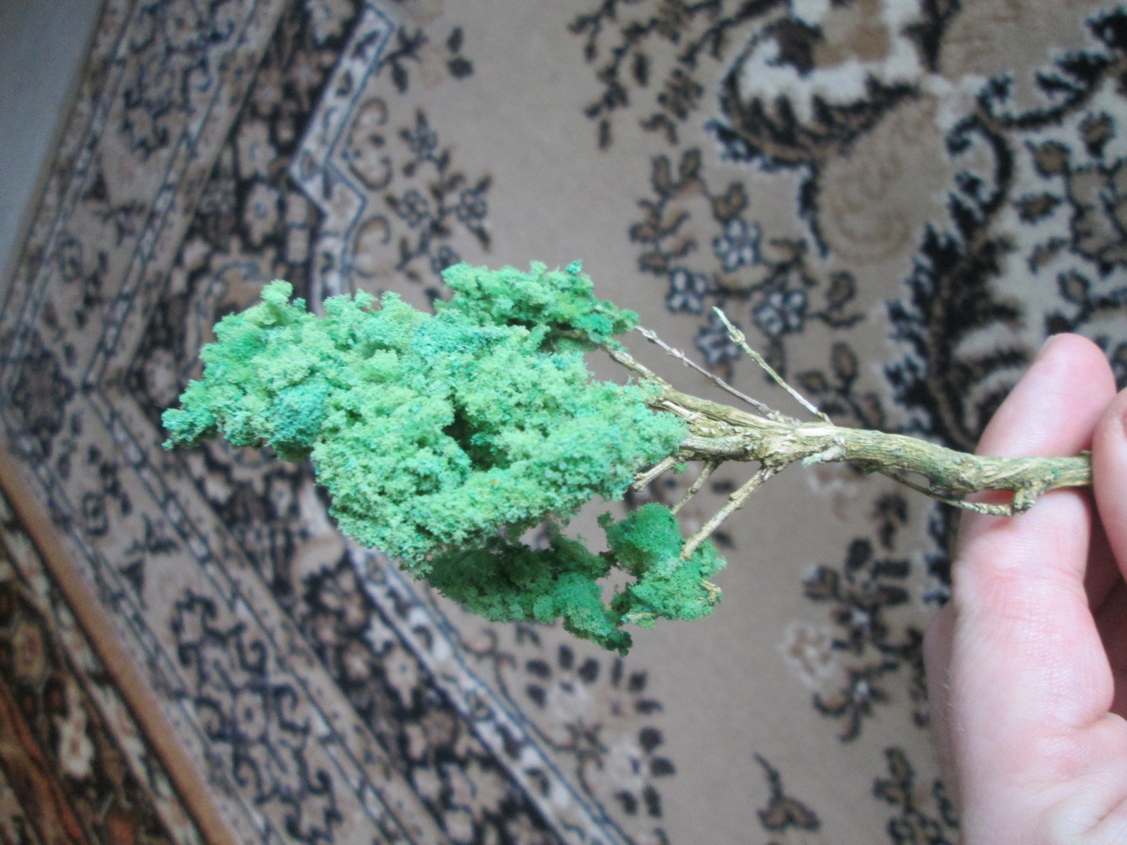

ну первое что покажу, это еще одно дерево, которое было сделано из веточки и поролона крашенного

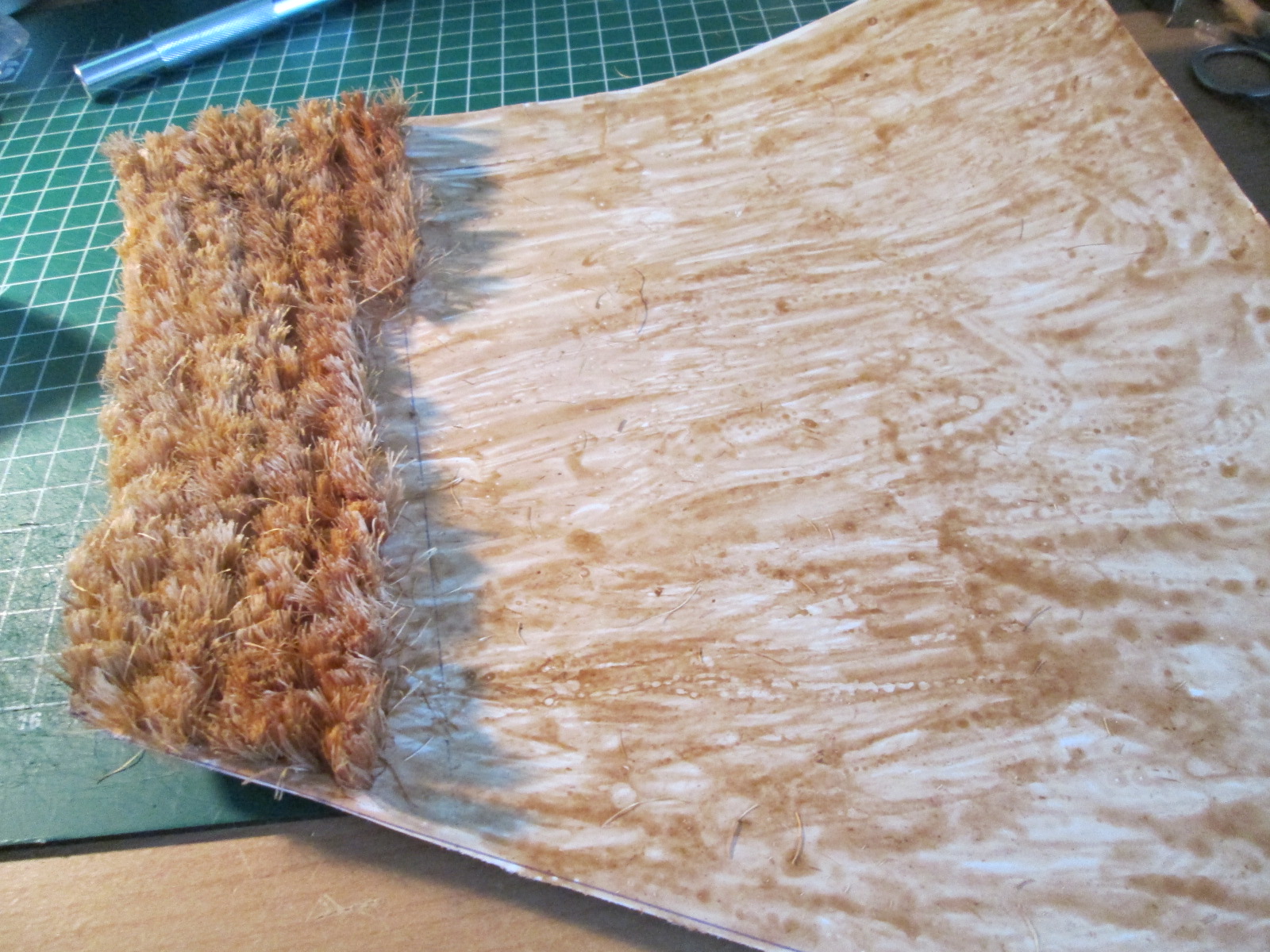

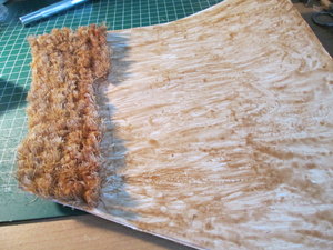

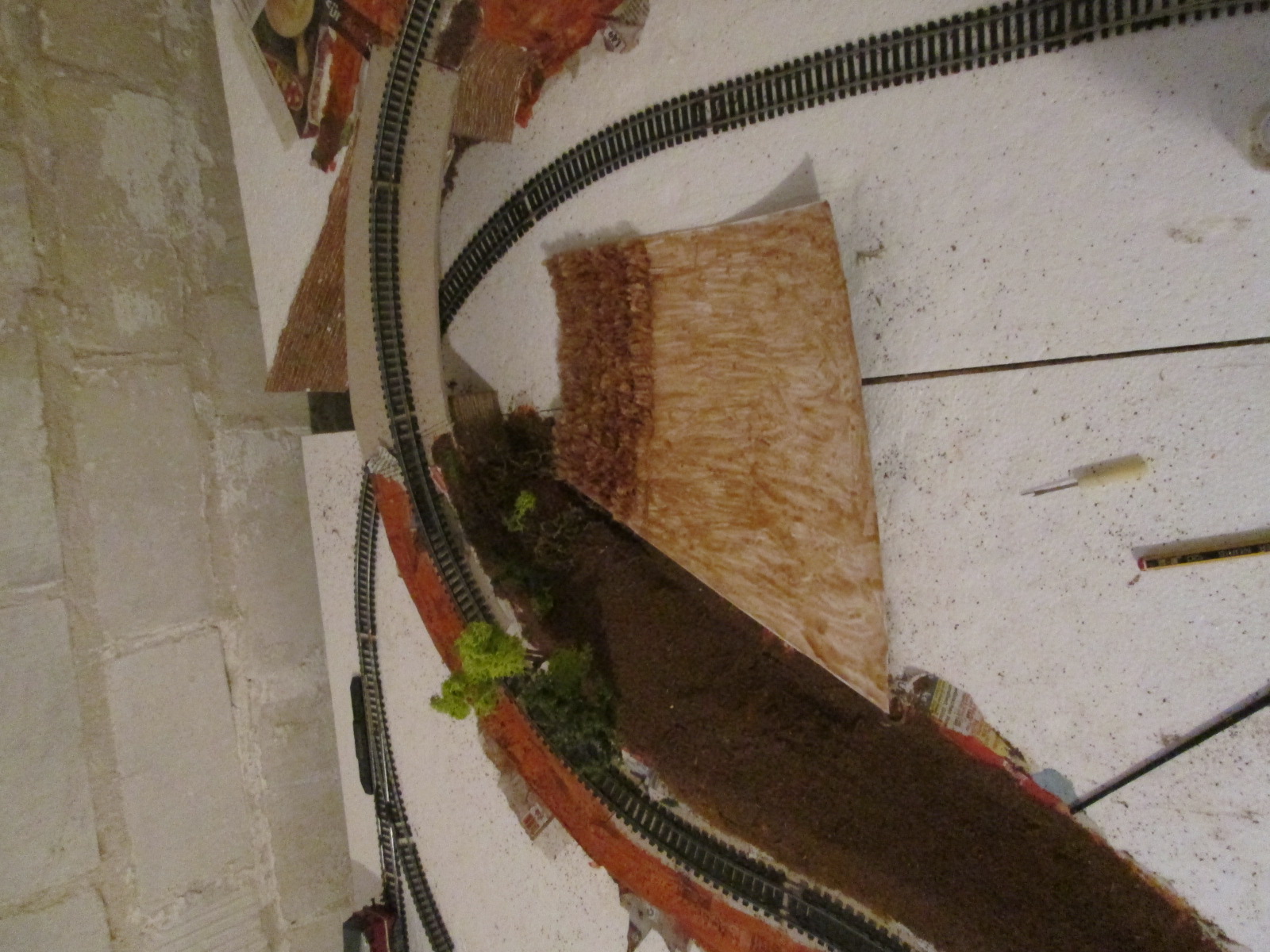

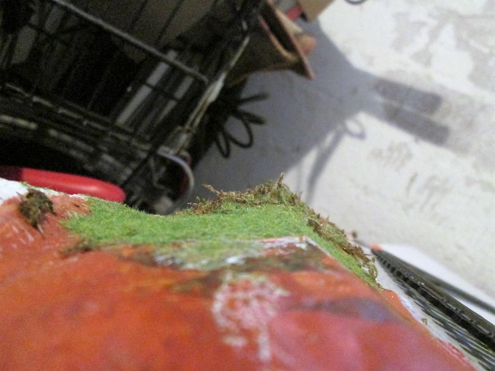

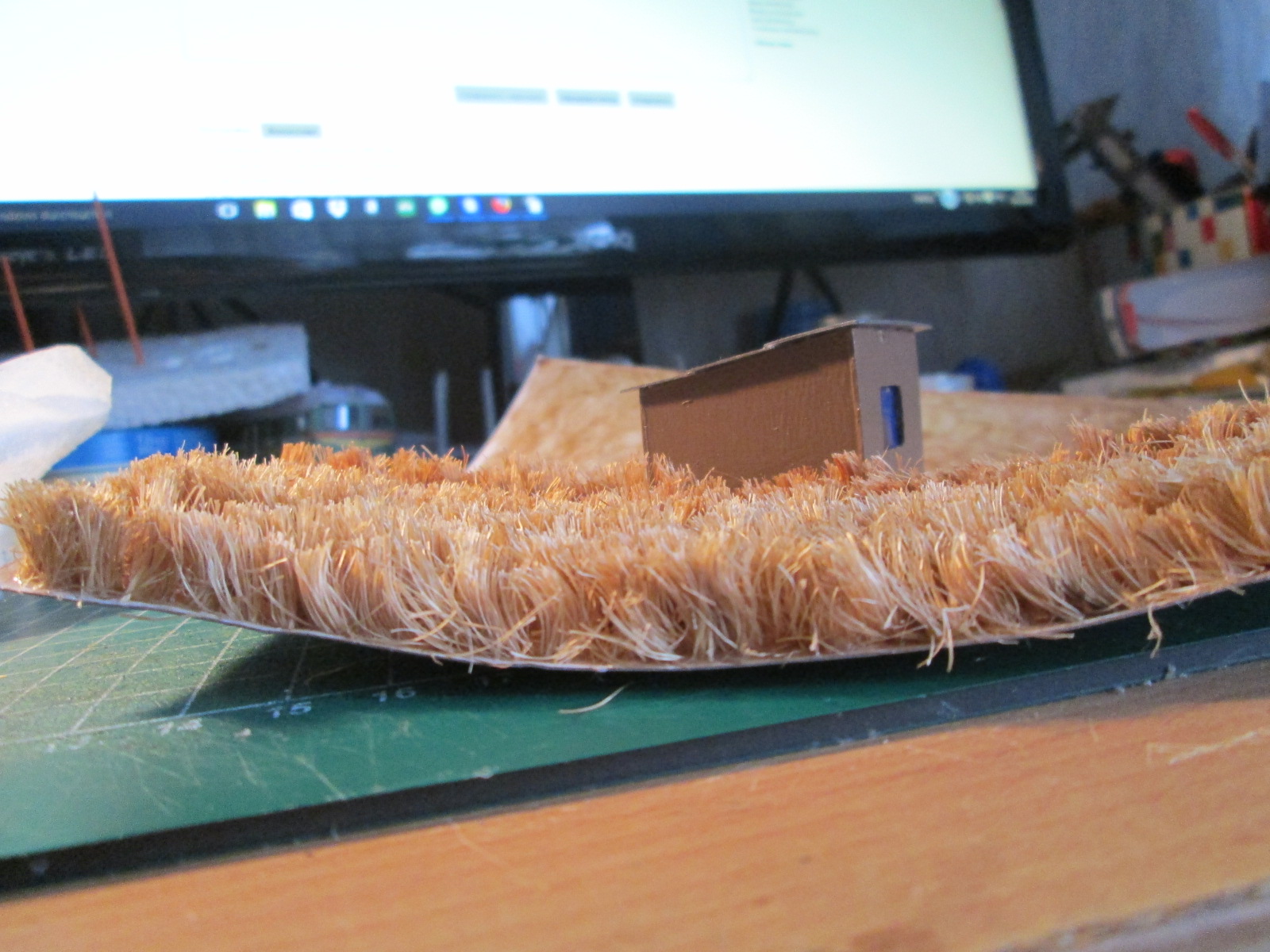

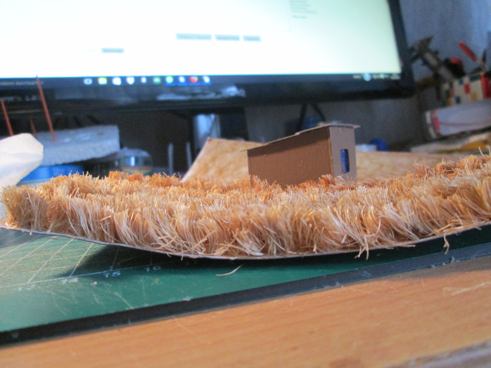

а вот и обещанное фото начала поля
Re: Это мой макет!

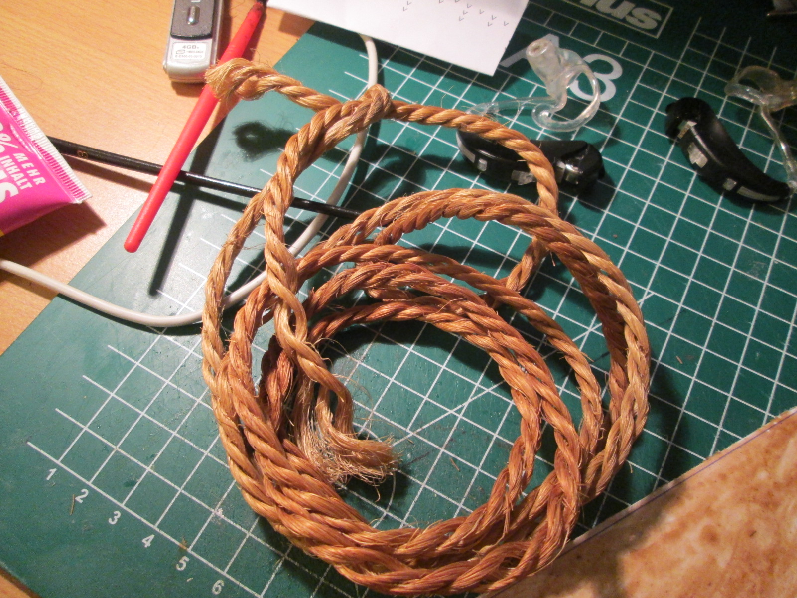

Весьма интересно выглядит поле. Неужто флокатор? Или какая-то другая технология?
Как-то стало до жути интересно... :P
Повідомлень: 1767
Re: Это мой макет!
vover писав:Весьма интересно выглядит поле. Неужто флокатор? Или какая-то другая технология?
нет не флокатор, это веревка наверное пеньковая, ну после ее наклейки прям как щетка )

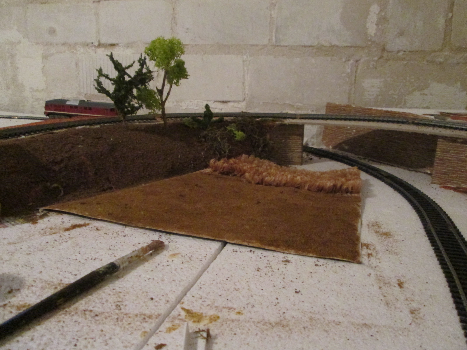

унес поле на макет, примерил на месте

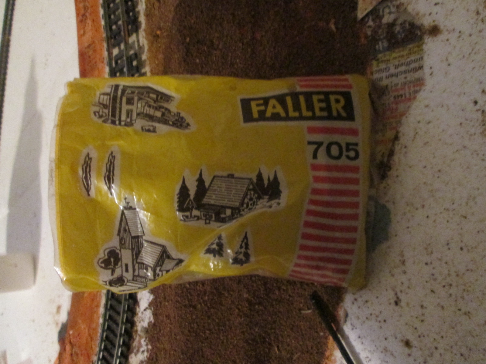

там была фаллеровская присыпка для полей

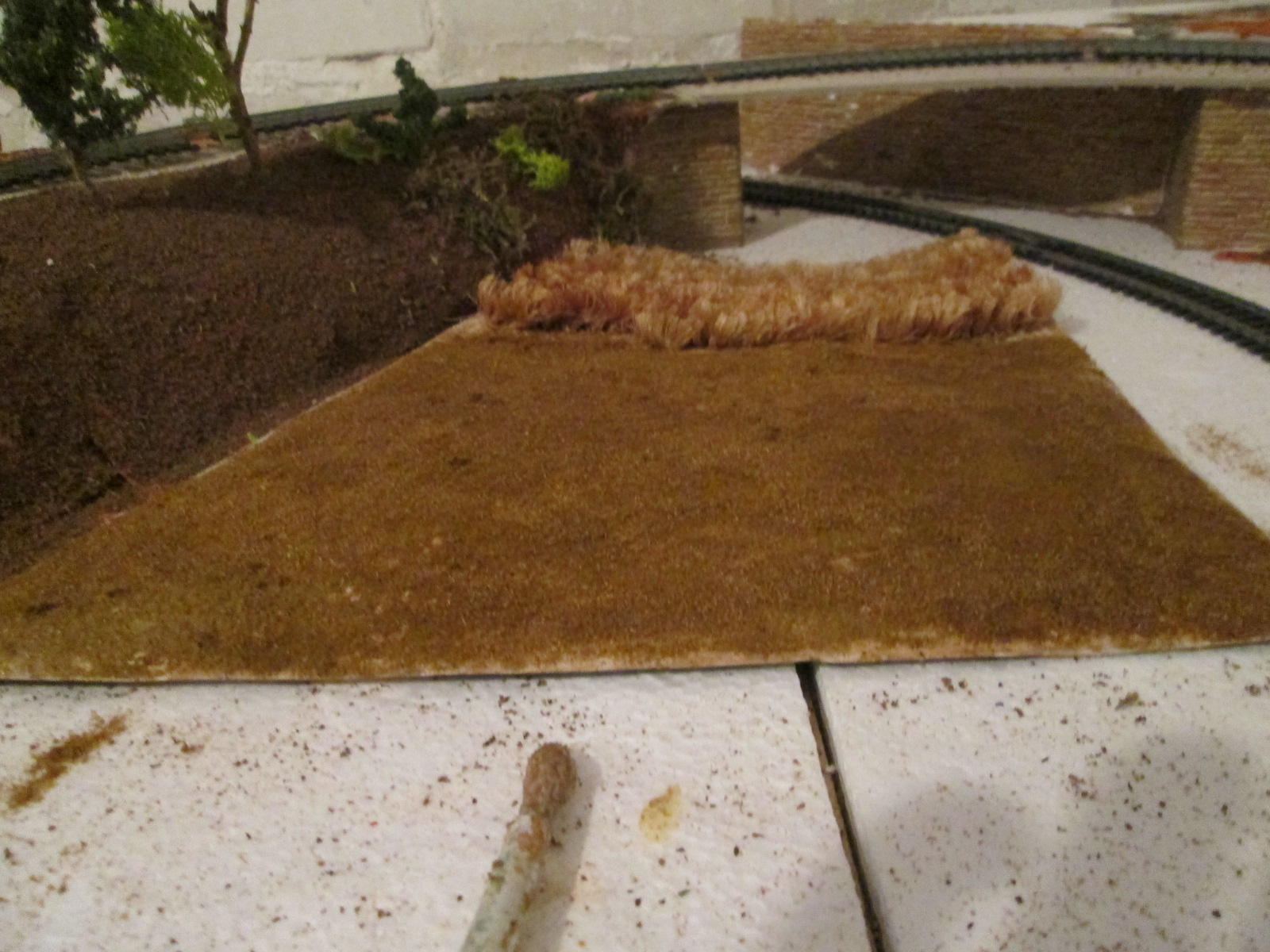

после присыпки весь вид, но все равно надо что-то придумать более лучший вид придать полю, наверное остатки от веревки что рассыпались отнести и обсыпать как остатки соломы лежат
Re: Это мой макет!
Поле из веревки - зачёт!
Re: Это мой макет!
Muton писав:Поле из веревки - зачёт!
Это ахренеть какая бюджетная идея. :o Я как то читал про такое,но как говорится
лучше один раз увидеть.Отличное поле и растительность!Дерево из поролона тоже
отменное.Мне все нравится. :roll:
