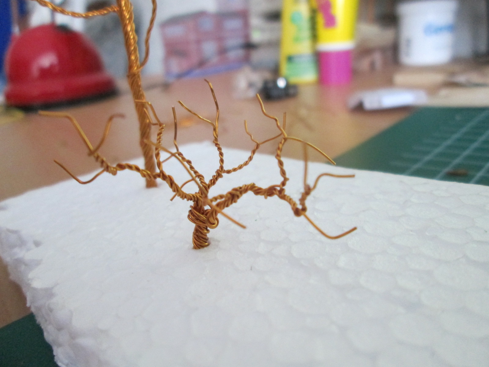

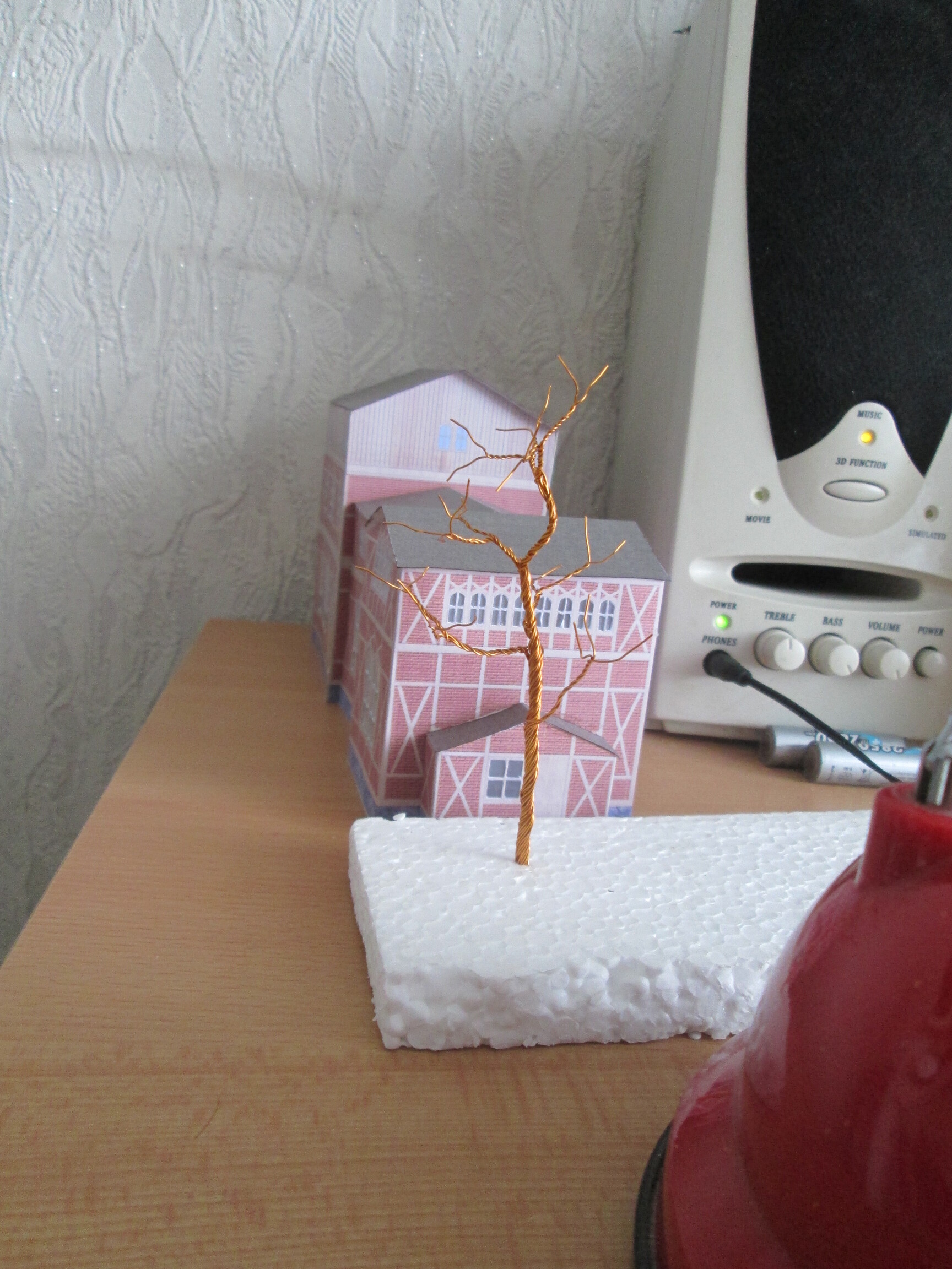

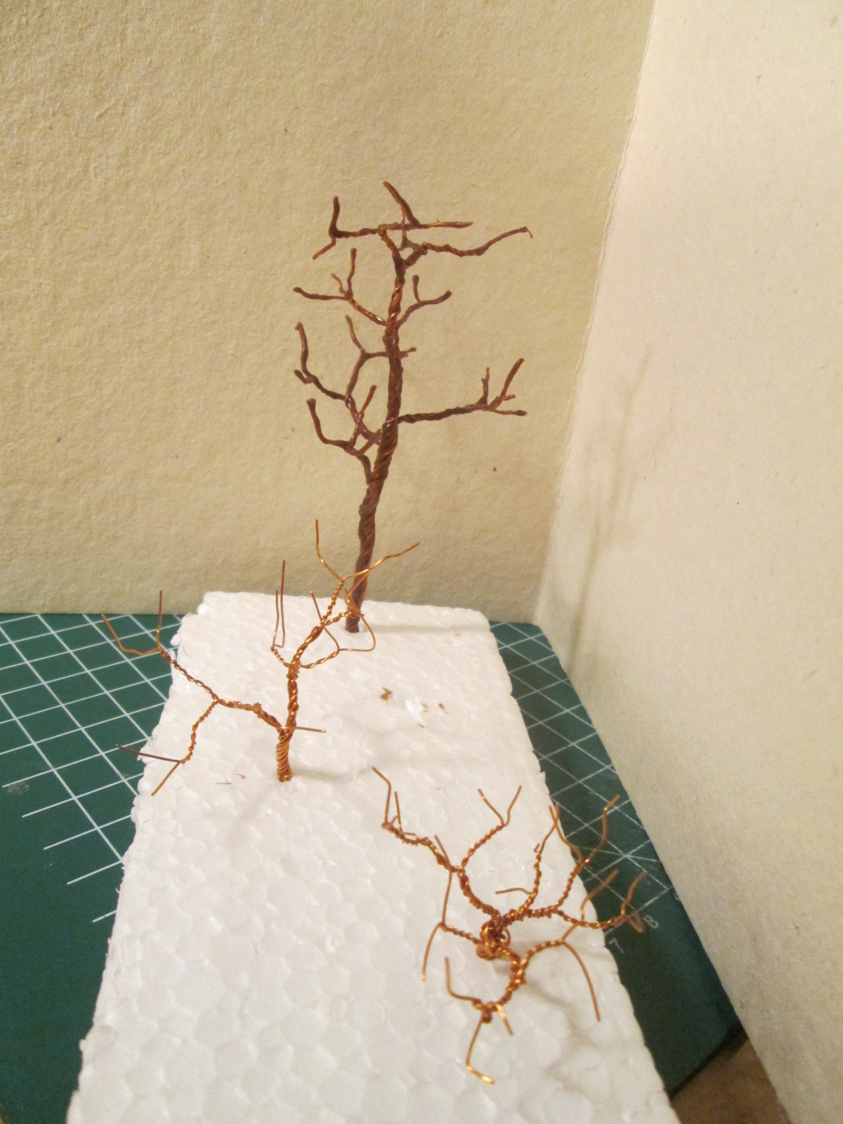

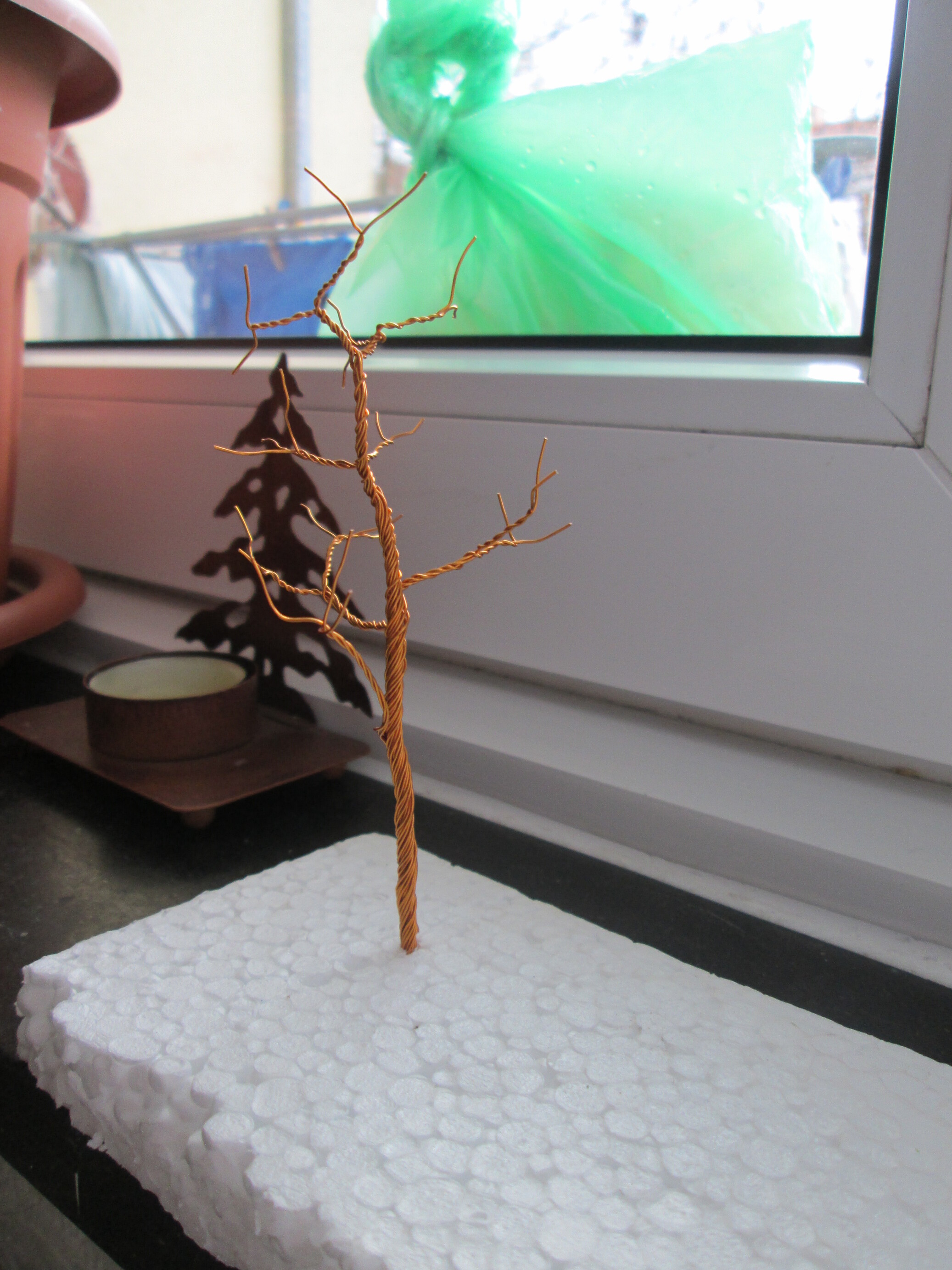

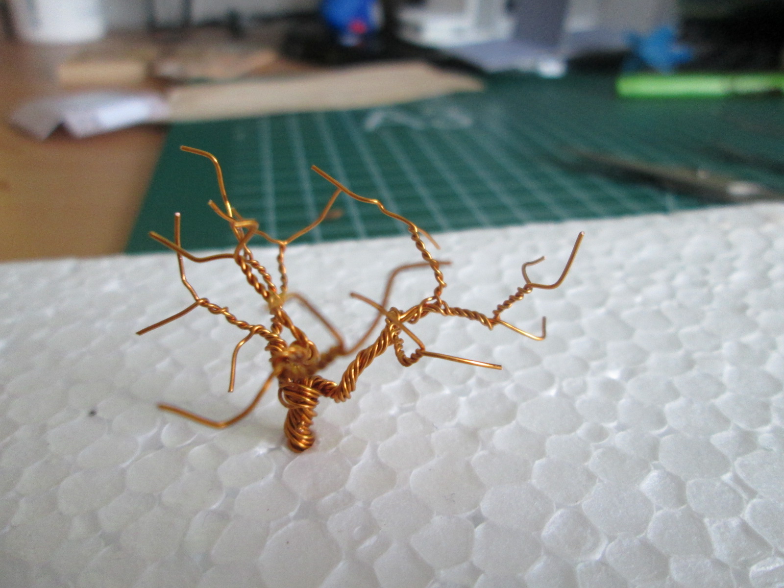

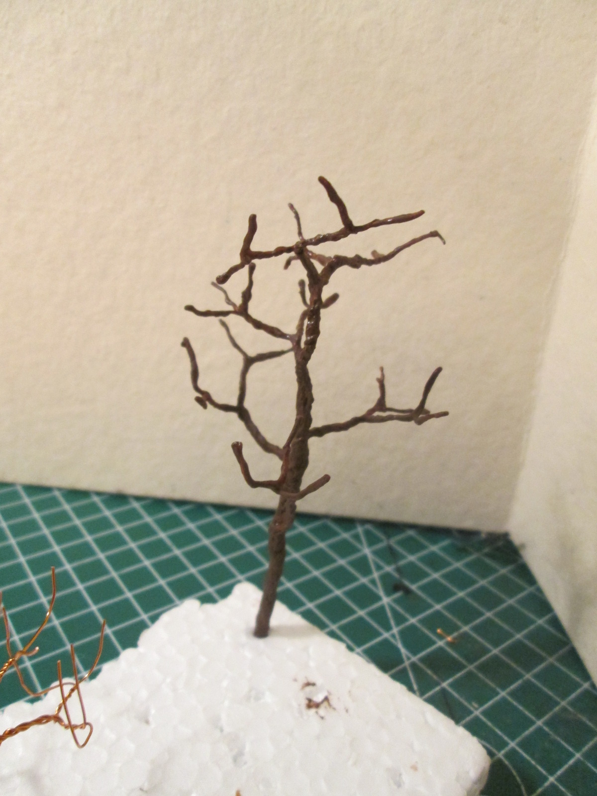

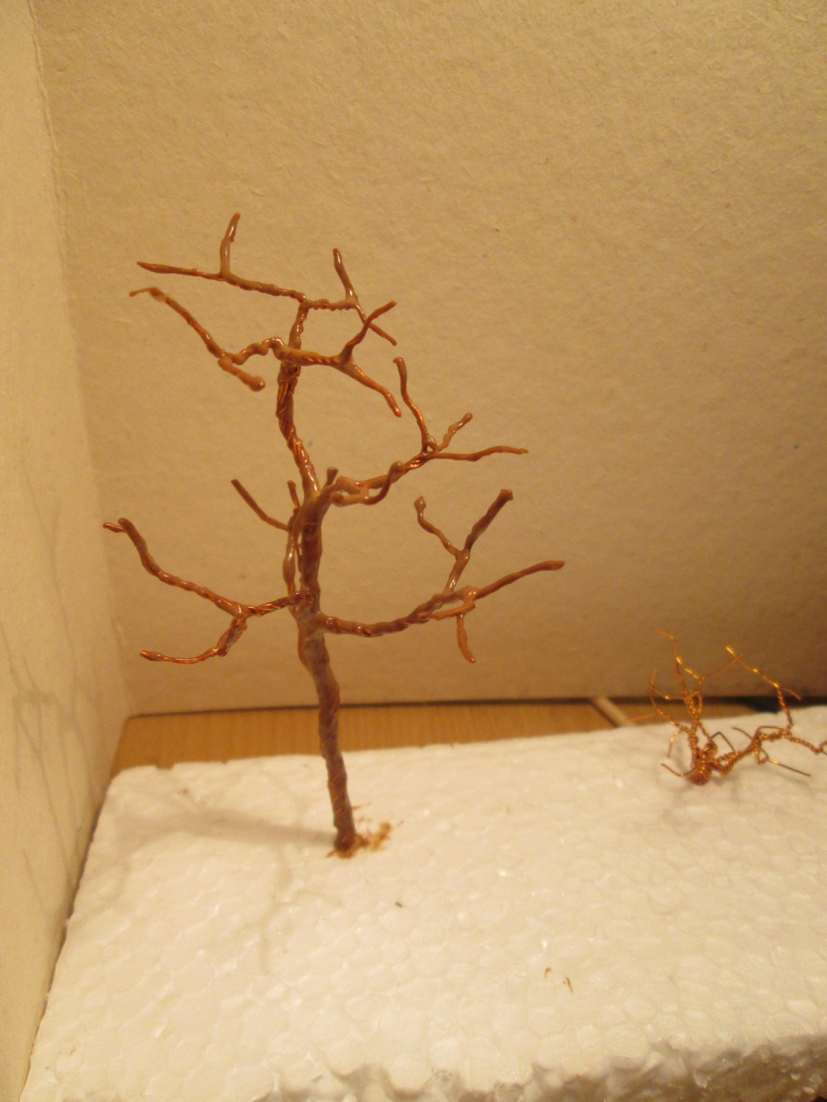

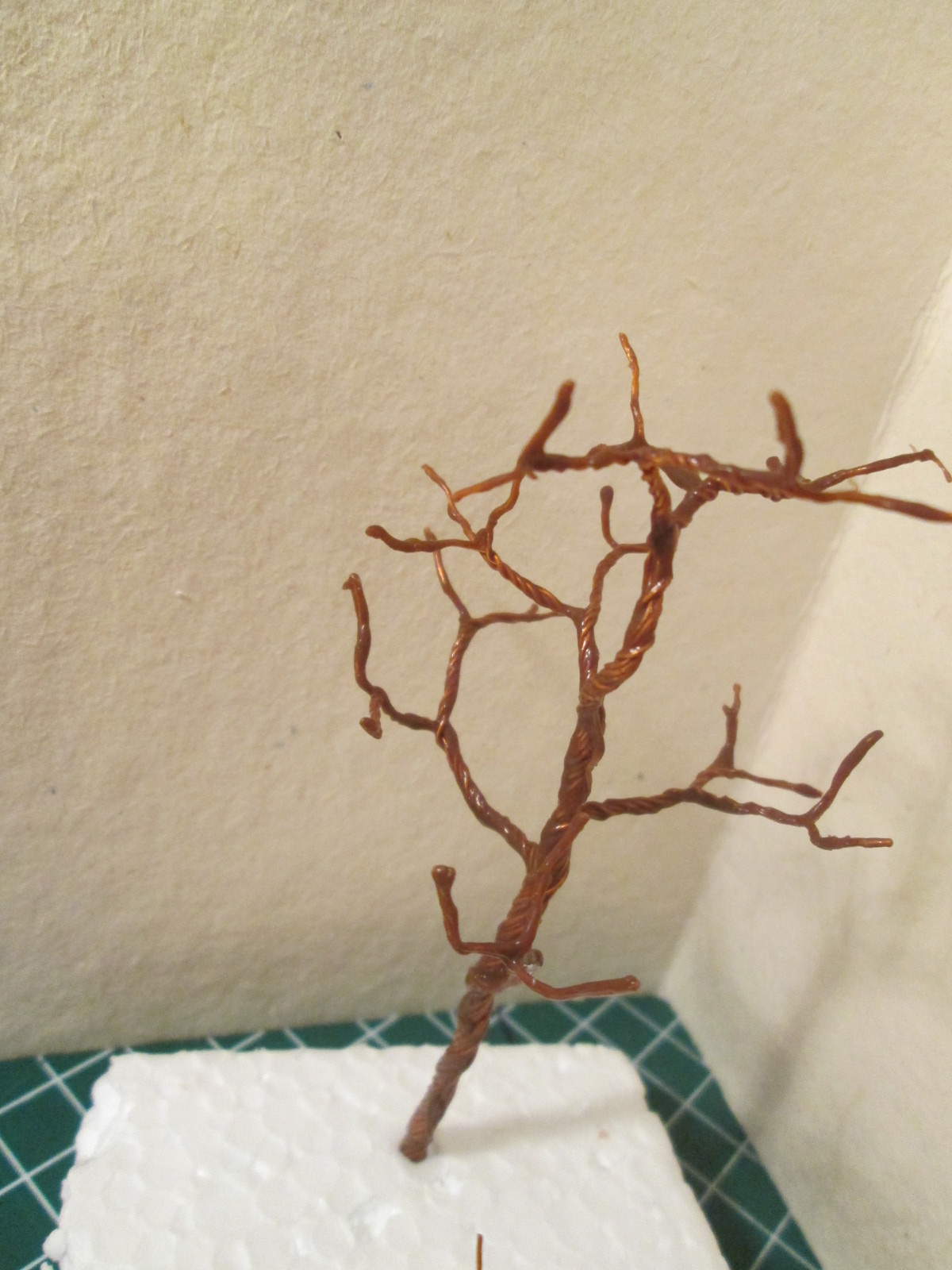

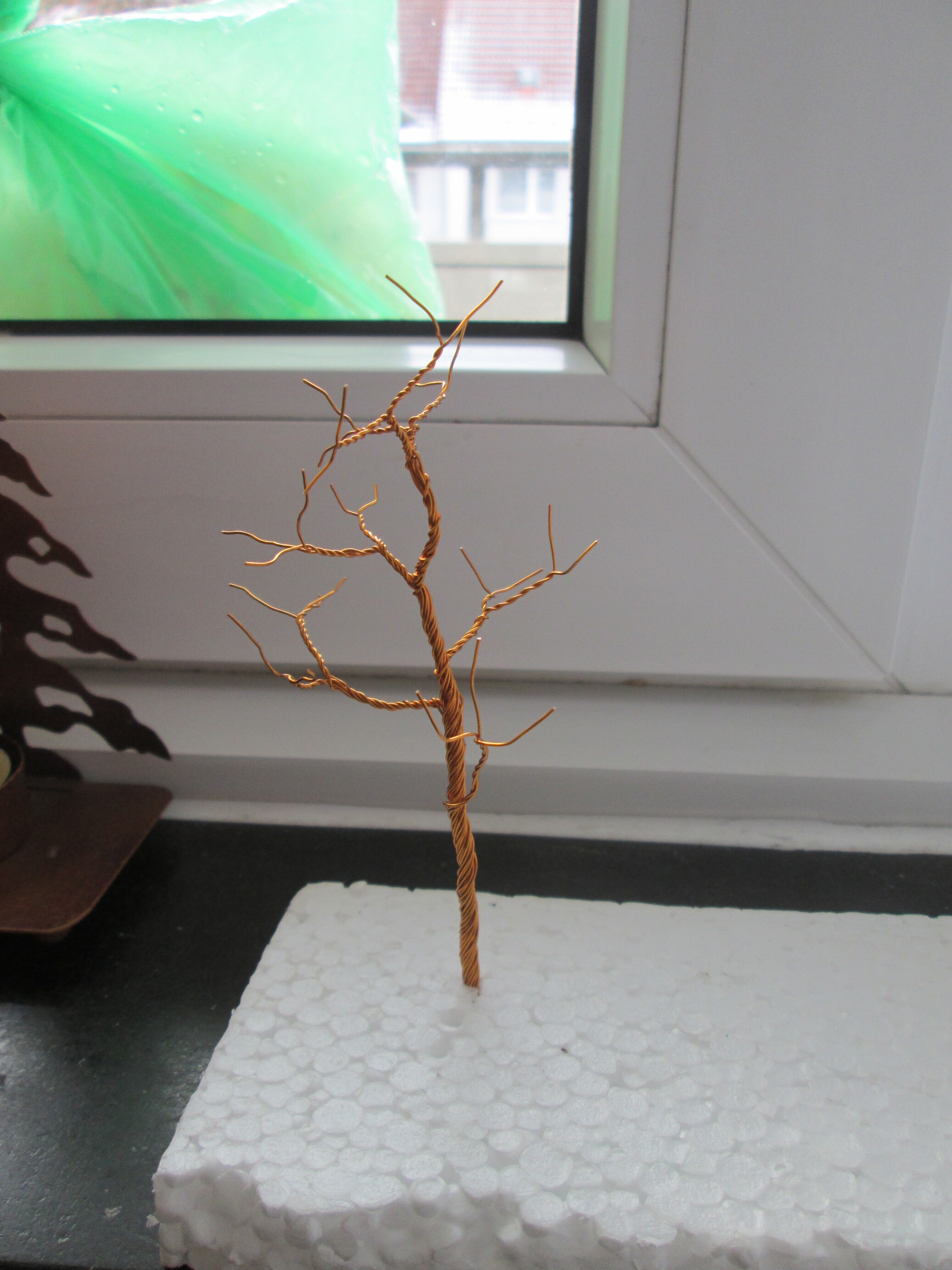

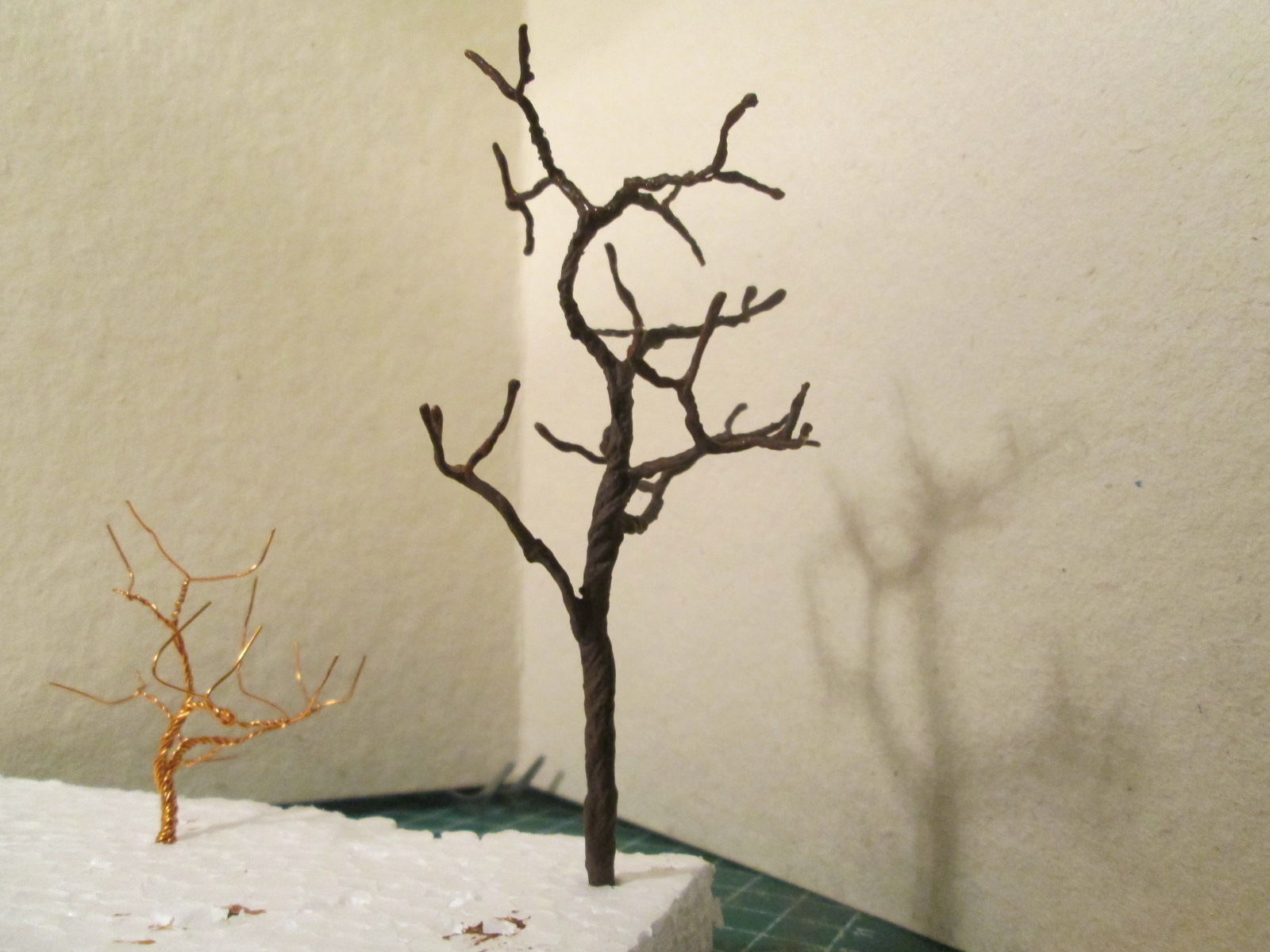

пока домики отдыхают. а я решил попробовать себя в "стряпне" деревьев
накрутка из проволоки ствола
тут же накрутил кустик
покраска дерева на первый слой (краска акрил плюс клей типа пва)

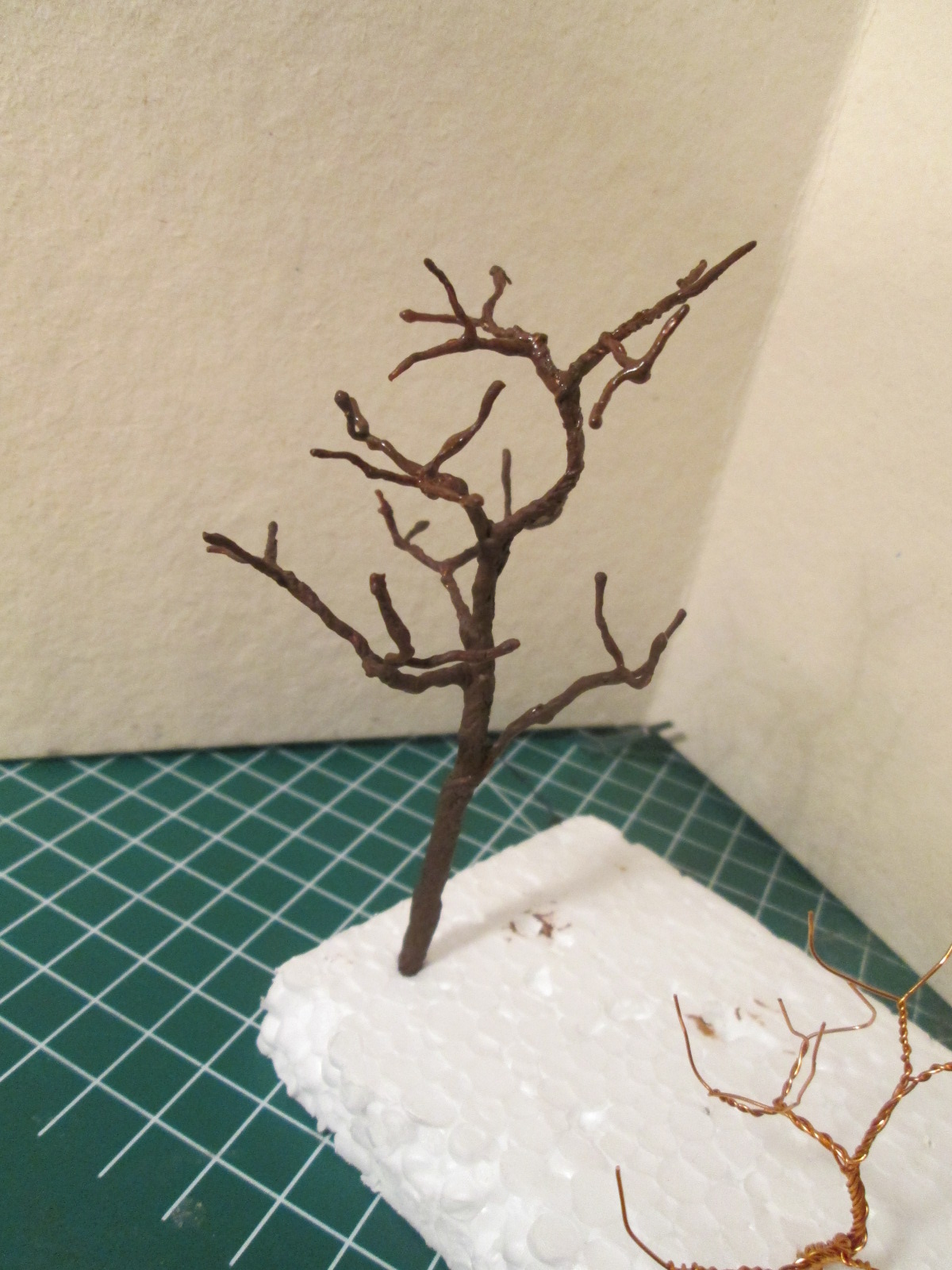

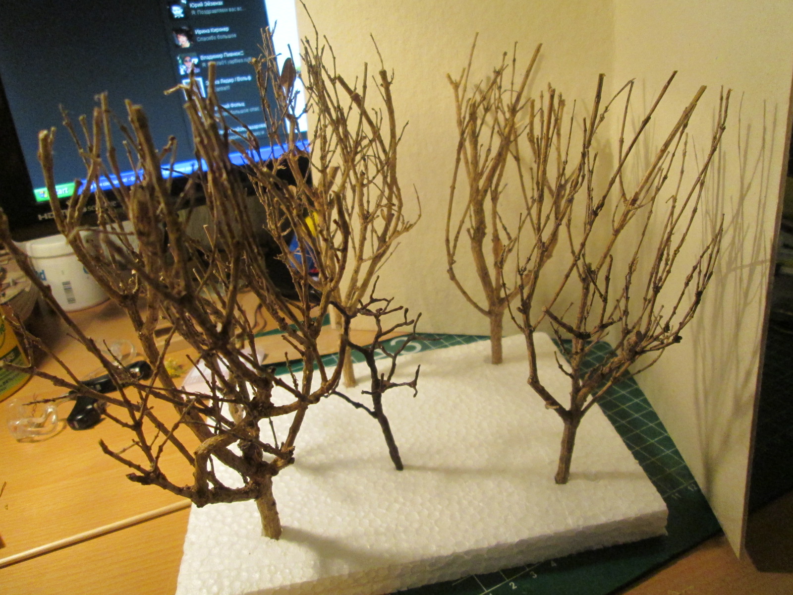

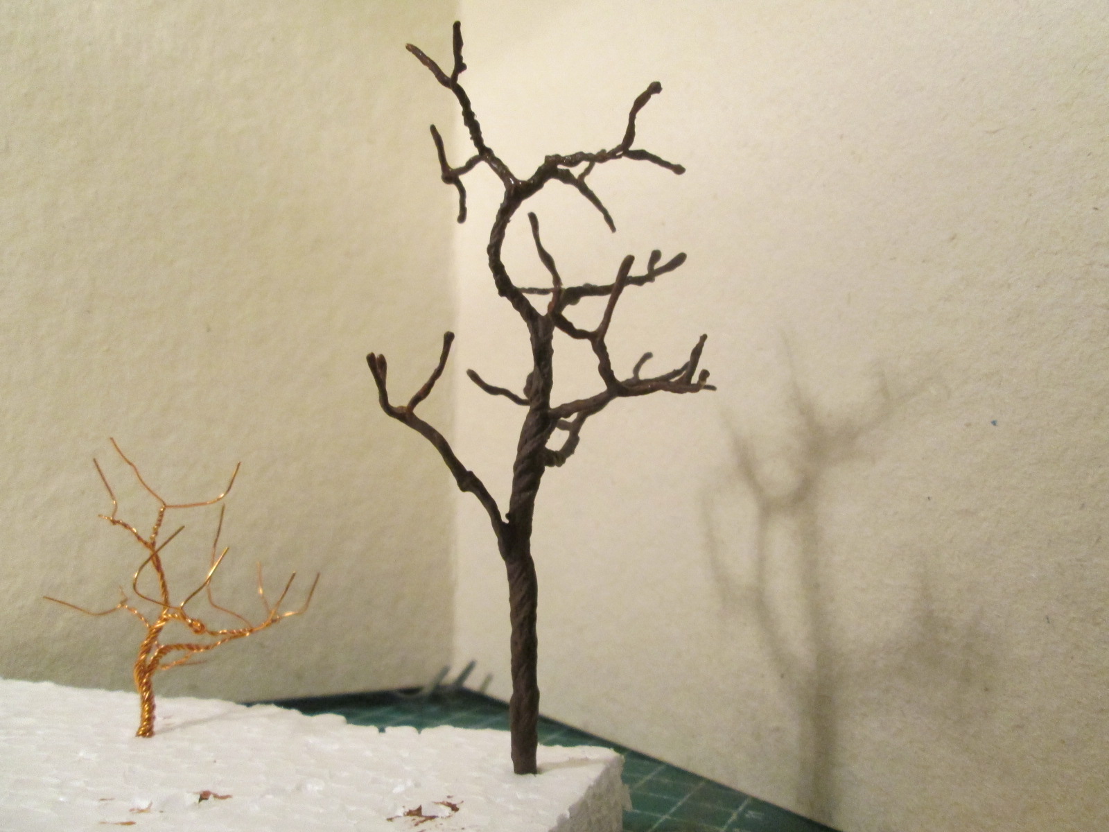

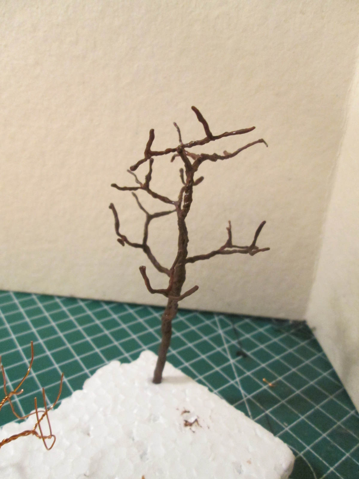

ствол дерева покрашен акриловой краской на второй слой

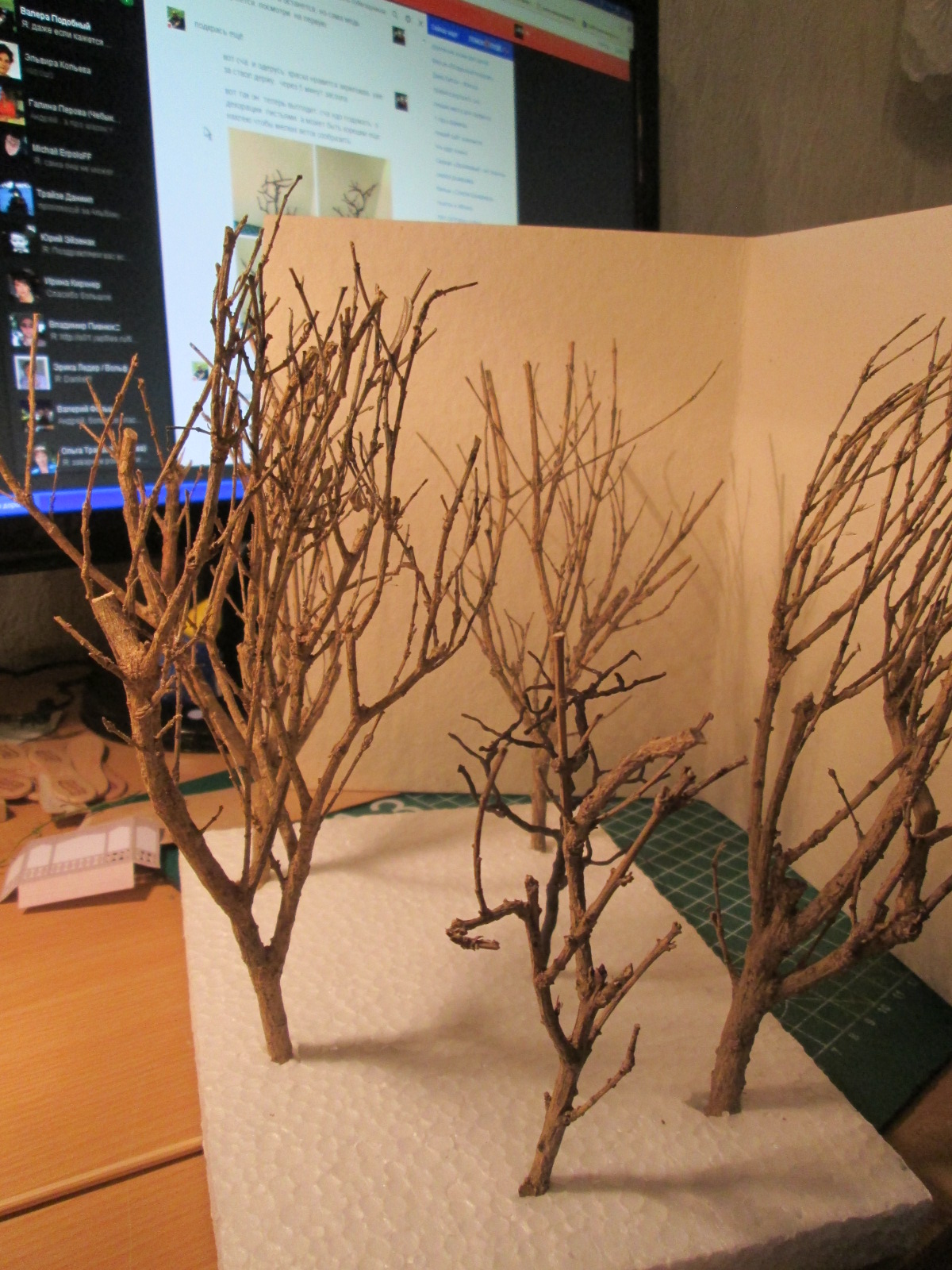

он среди деревьев из веток от кустарника Buxus

Весьма ратуралистично получается!
Я даже не сразу въехал, где там фирменный куст :shock:
Been thanked: 3652 times
Re: Это мой макет!
Кустарник вполне годный для моделизЬмы.Спиленые ветви еще больше
придают натуралистичности.А проволочные тоже хорошо выглядят.Такой
себе осенний парк. :roll:

Afess писав:покраска дерева на первый слой (краска акрил плюс клей типа пва)... ствол дерева покрашен акриловой краской на второй слой
Тоже проходил этот путь - пытался сделать нормальный ствол дерева покраской скрученной проволоки в несколько слоёв.
Пришёл к выводу, что всё-же лучше предварительно промазать акриловой шпаклёвкой, разбавленной ПВА до консистенции сметаны.
Образцы деревьев не самые лучшие :roll: , но ствол нормально просматривается.

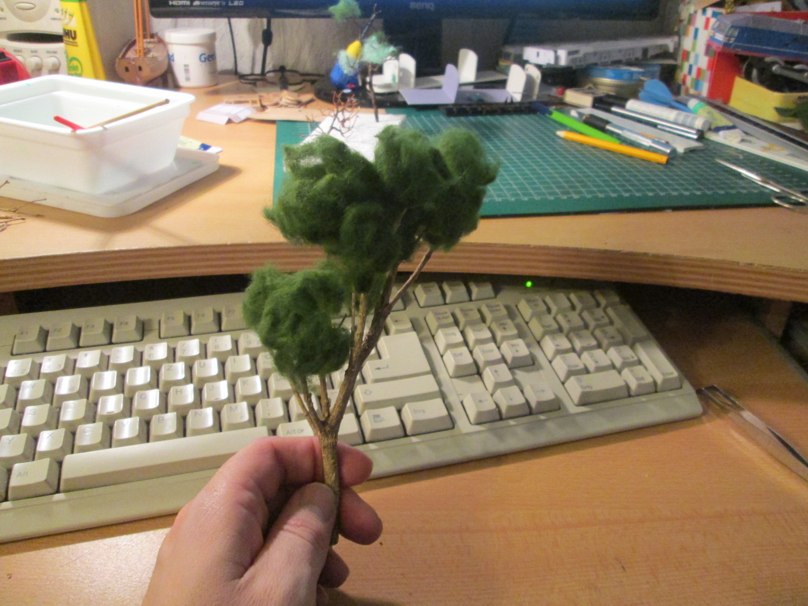

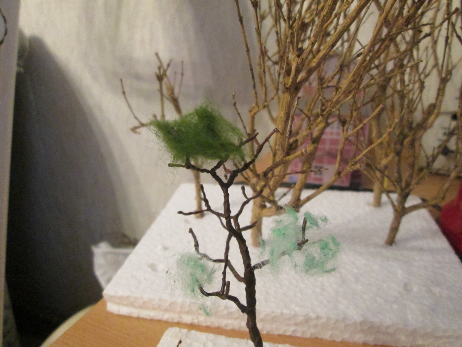

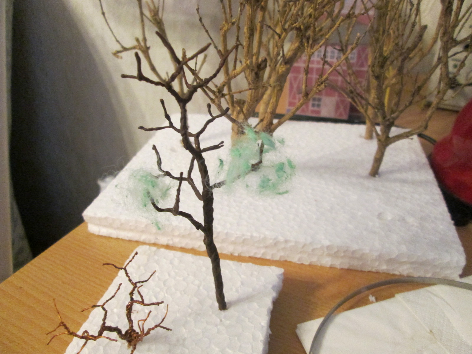

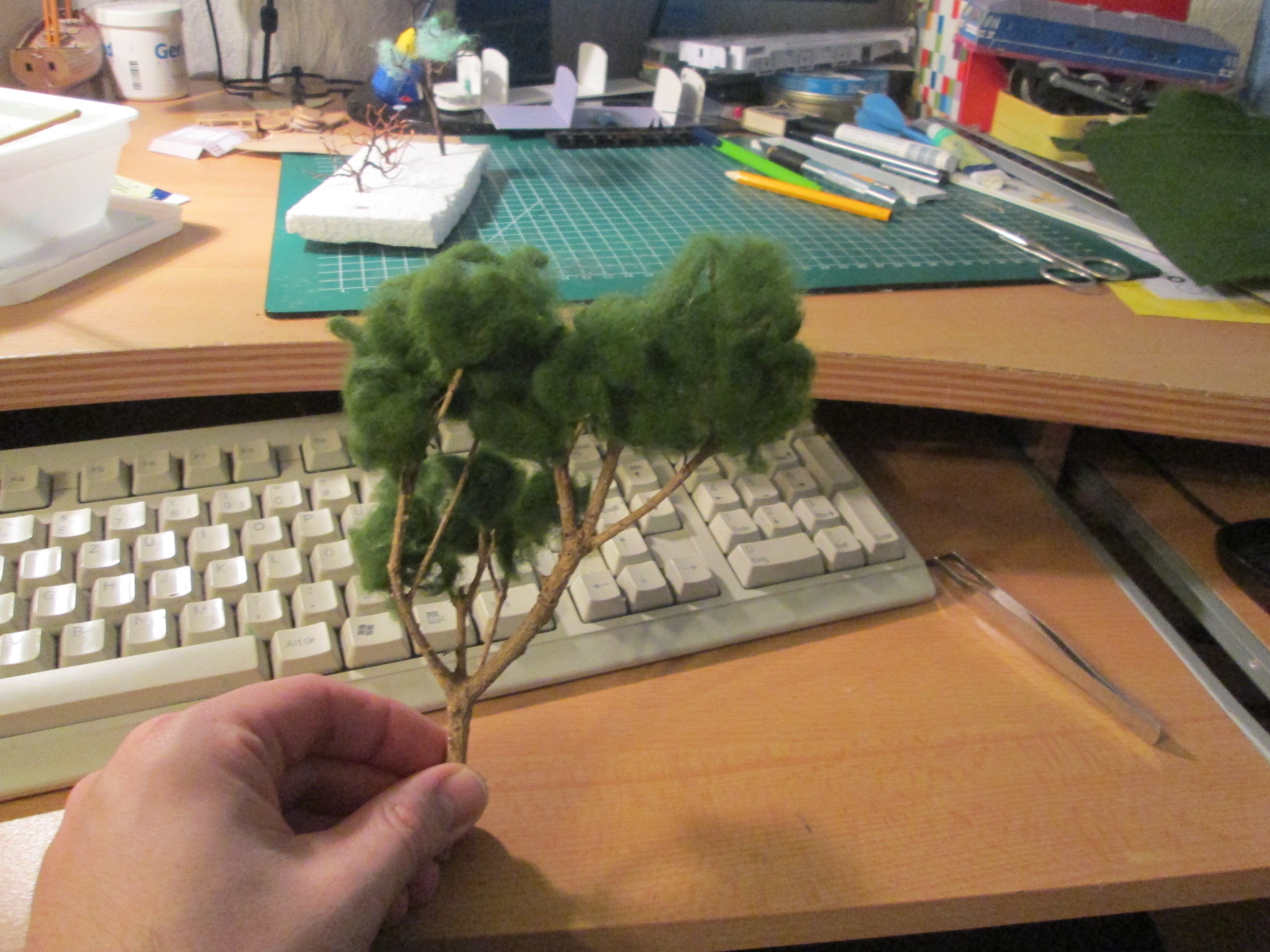

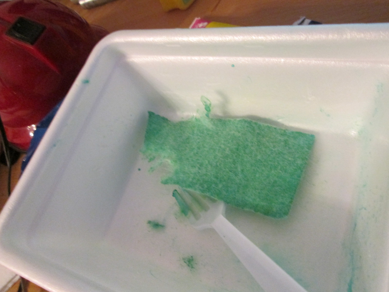

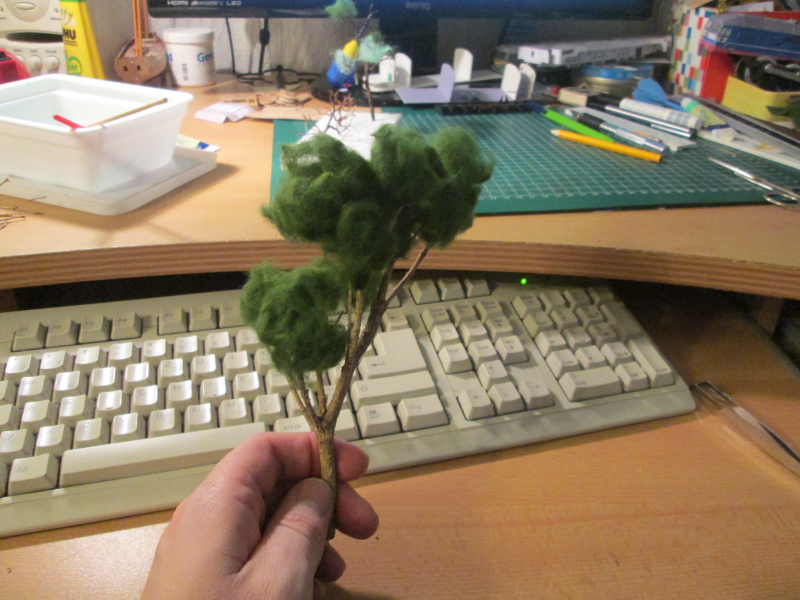

читал кучу тем по деревьям и травкам и наткнулся на описание как сделать кроны деревьев пушистыми
в итоге взял кусок фильтра от пылесоса и покрасил его, после как можно больше разлохмачил и приложил пока на дерево. минус один. когда брал красу не удосужился что за зеленый у меня. вышел с оттенком синего. повторная покраска в зеленый, не увенчался успехом :(

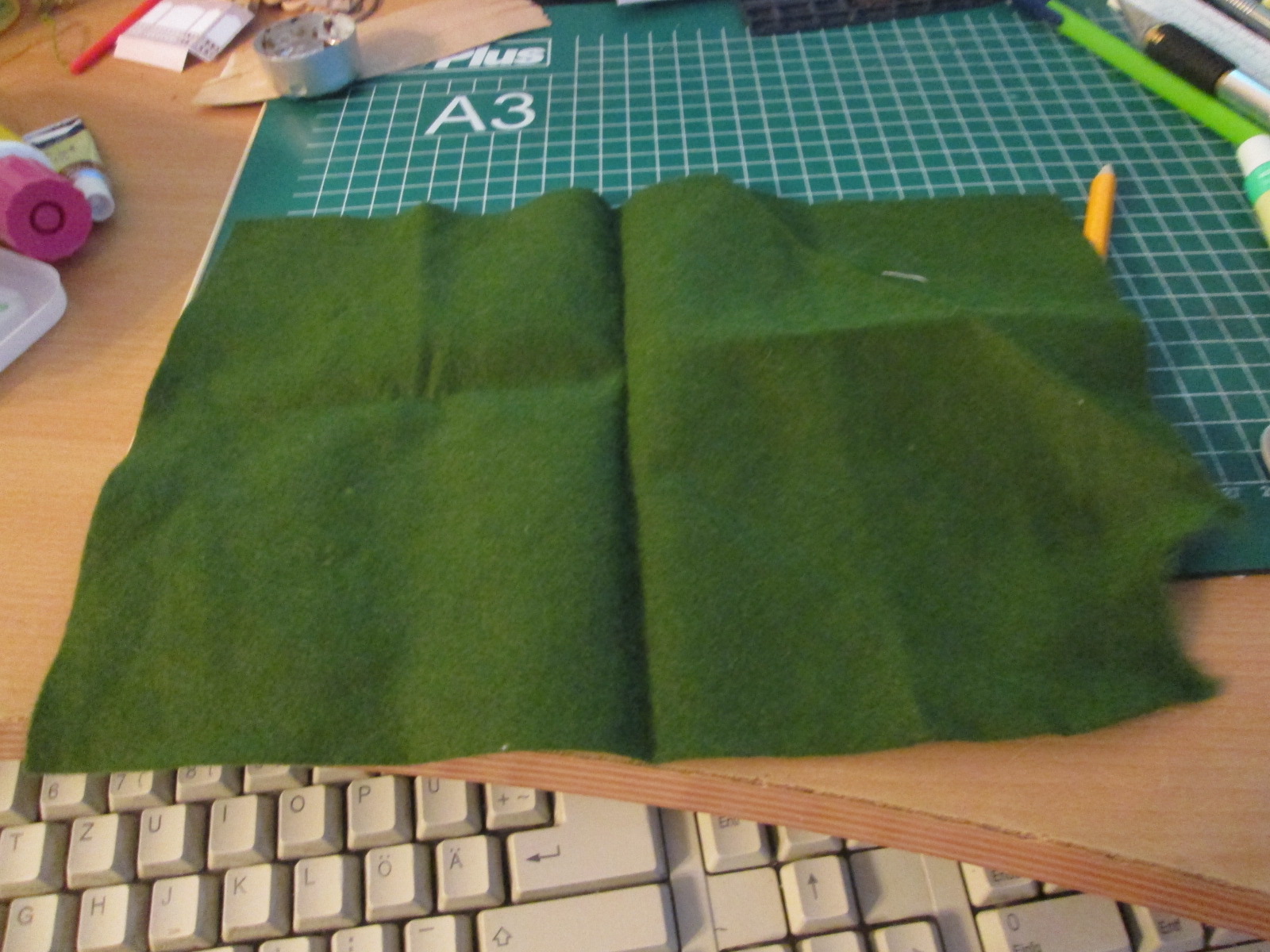

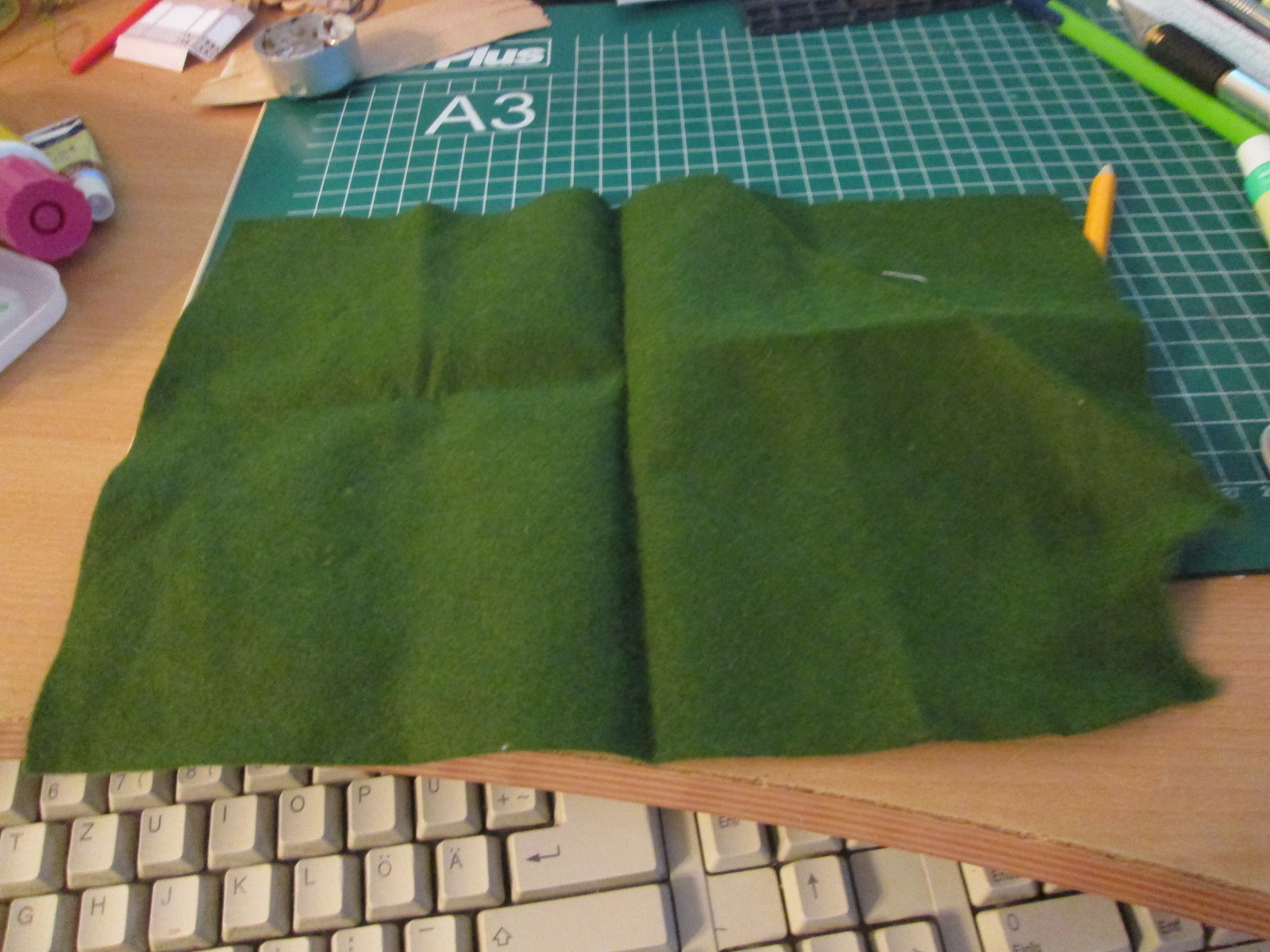

а сегодня попалась тряпочка зеленого цвета, что ее можно разлохмачить и тоже использовать
темнозеленая мне больше нравится. потом просто остается присыпать все это листвой. надо пробовать

Stinky писав:С тряпочкой интересный вариант.Жду конечного результата. :roll:

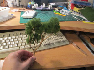

пока есть промежуточный, который можно тоже считать конечным
выбрал себе деревце и пустил четверть тряпочки на него, в планах завтра малость по-пшикать спрей-клеем и обсыпать листочками фирмы Нох, а сегодня пока так для пробы

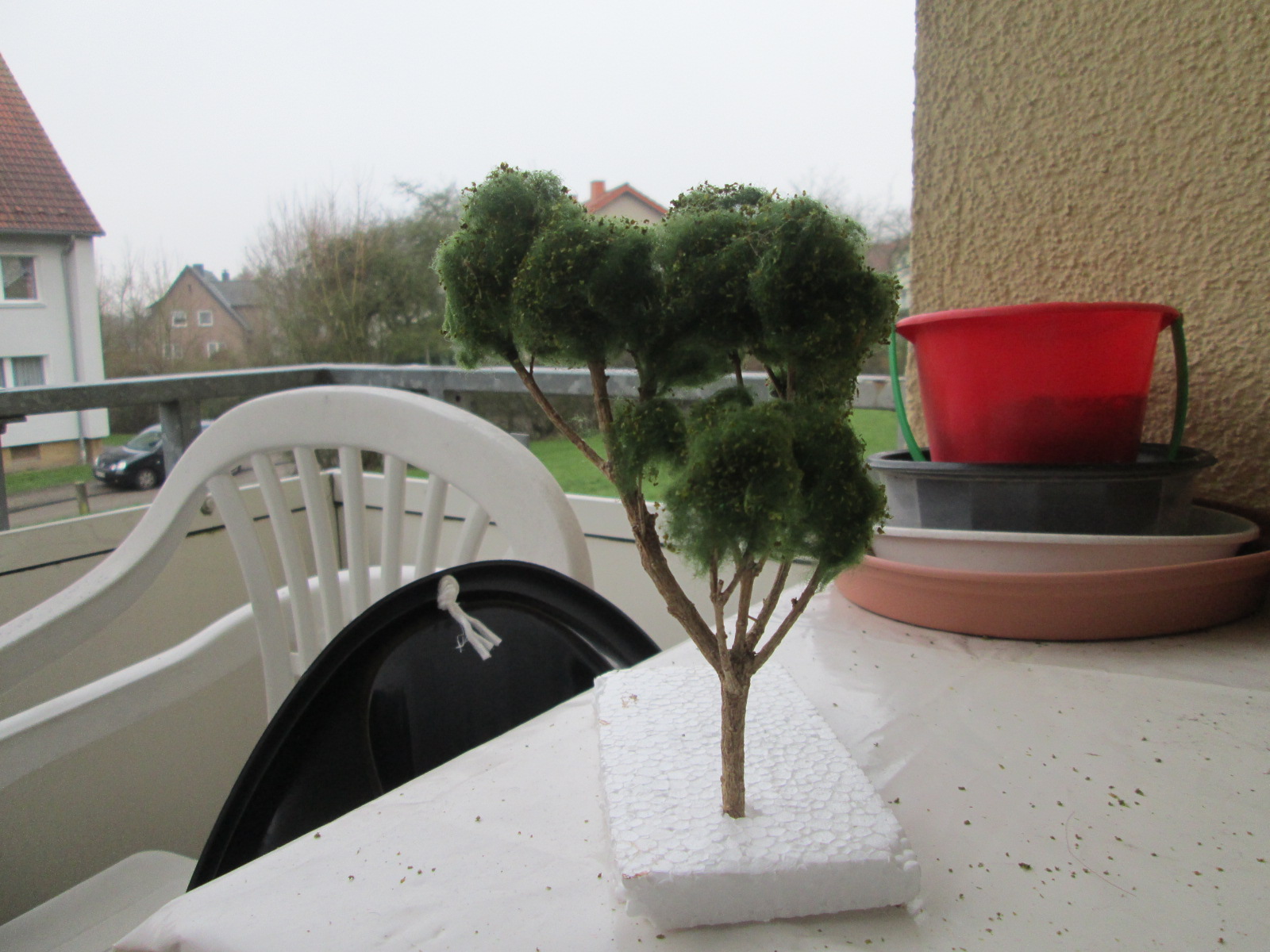

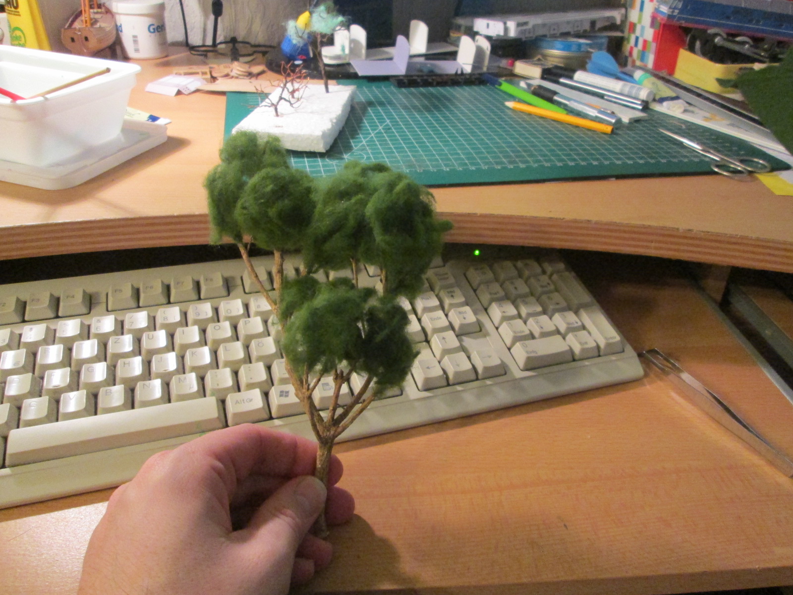

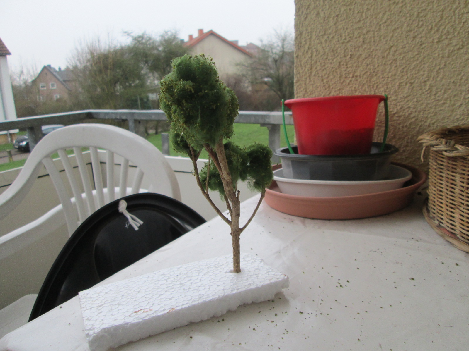

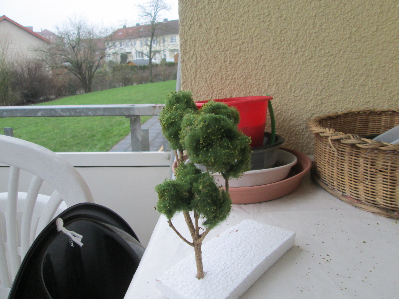

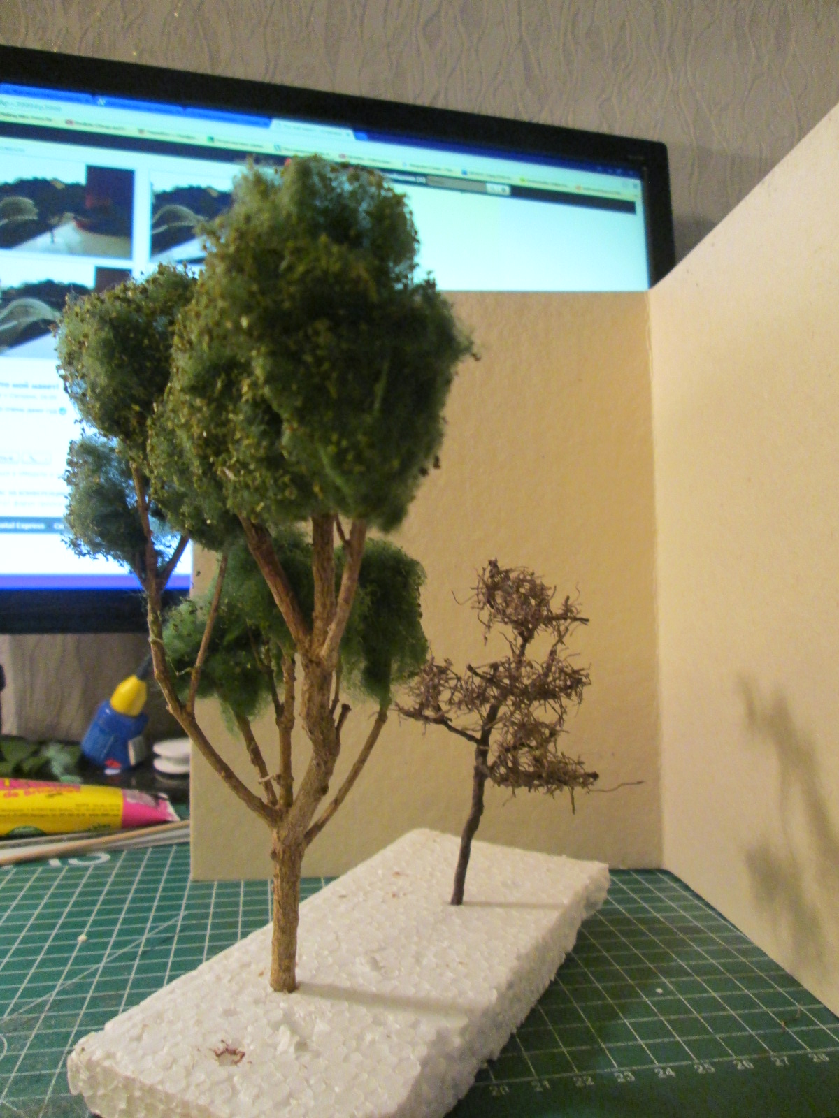

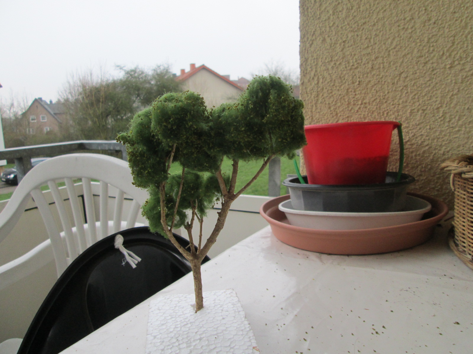

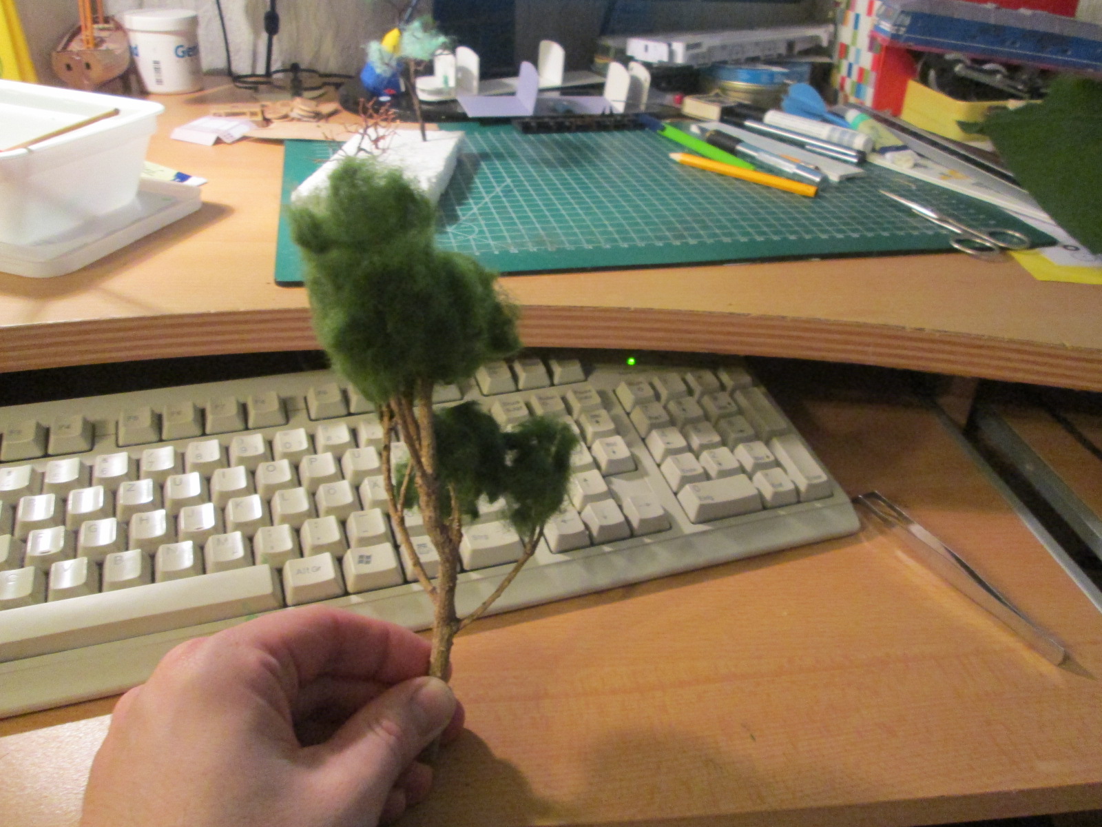

на поролоне со старого макета была присыпка. я аккуратненько с одного поролона все это снял и присыпал деревце вот так выглядит сейчас

Дерево очень даже гуд :mrgreen:

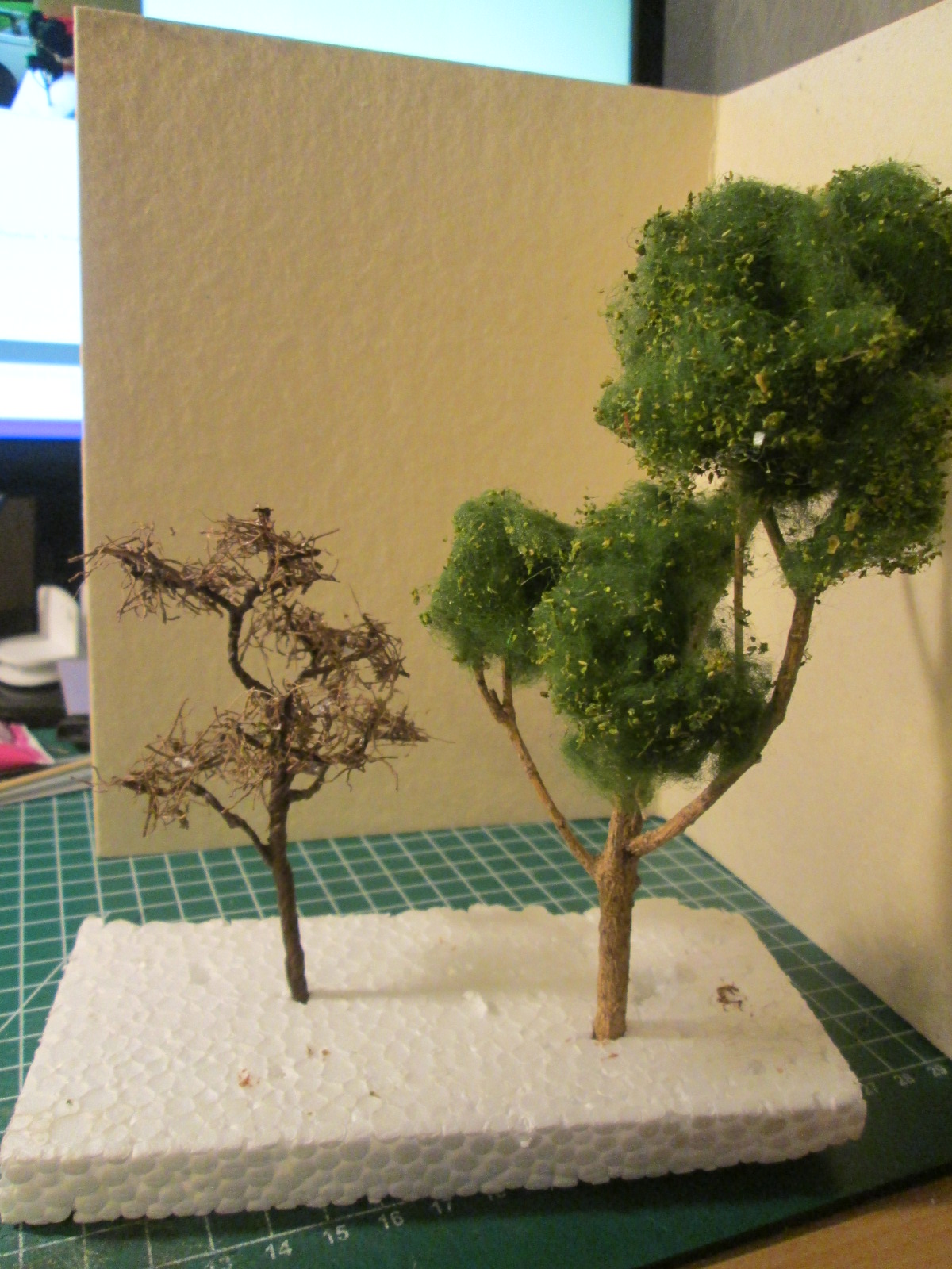

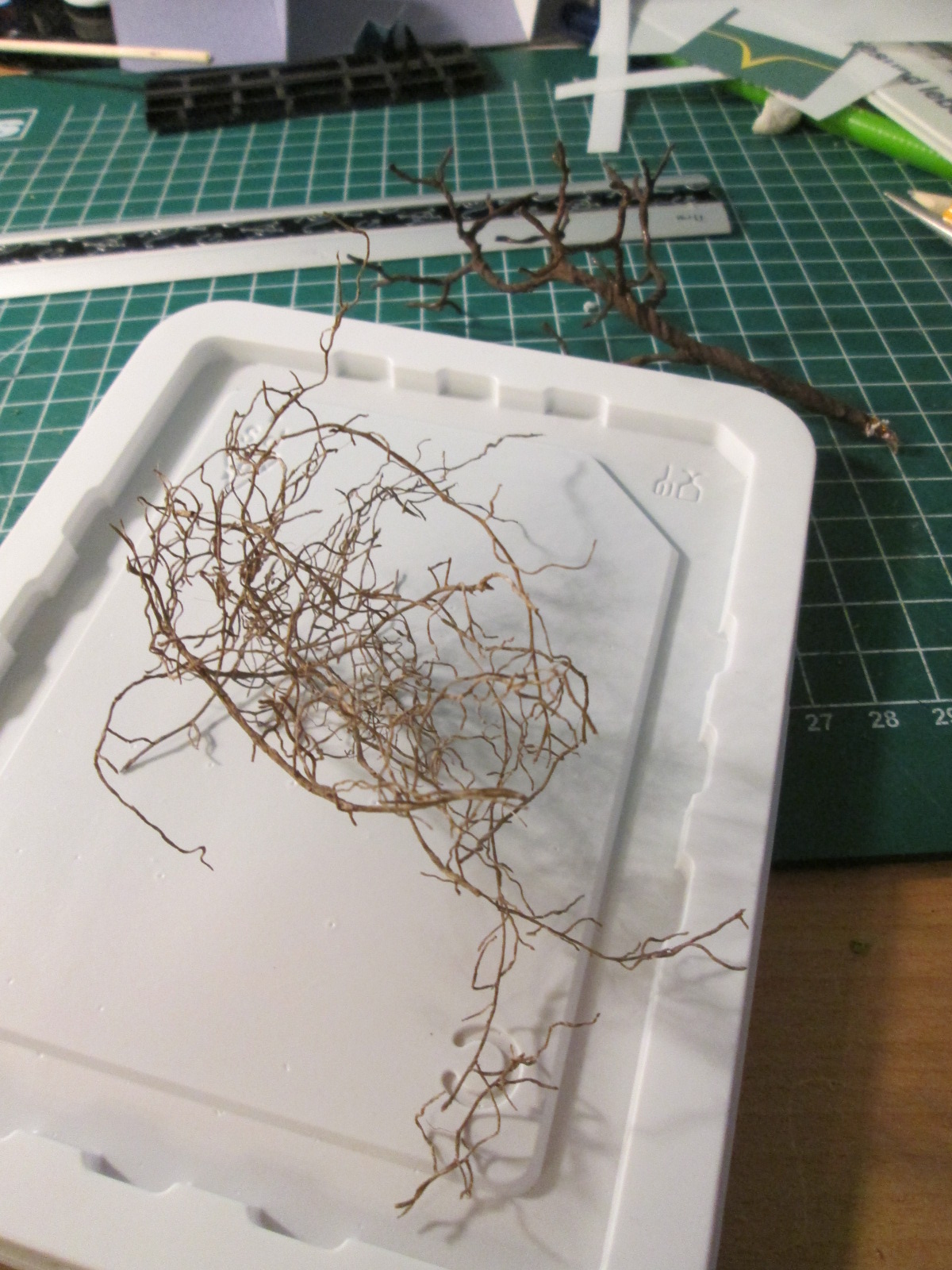

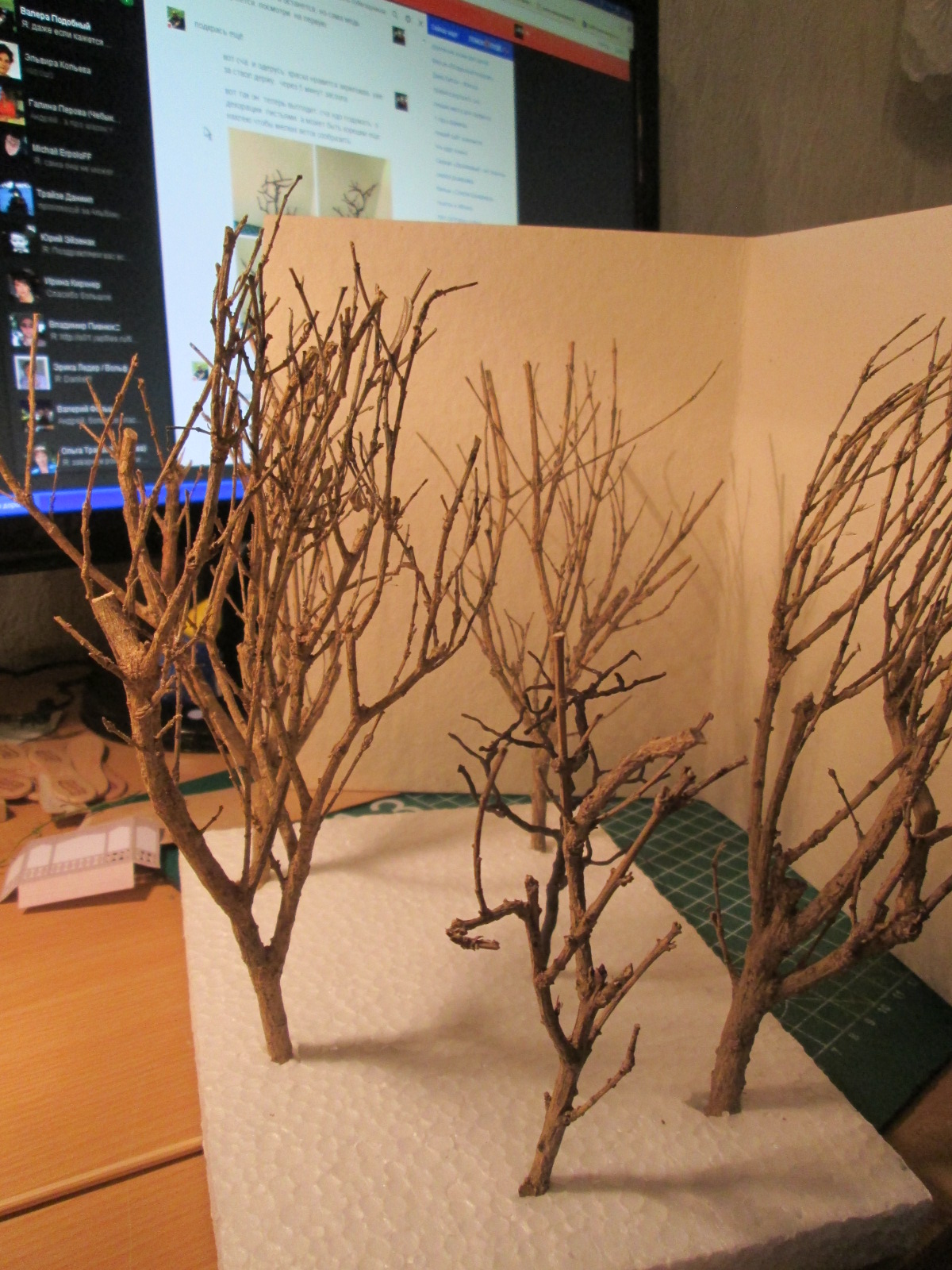

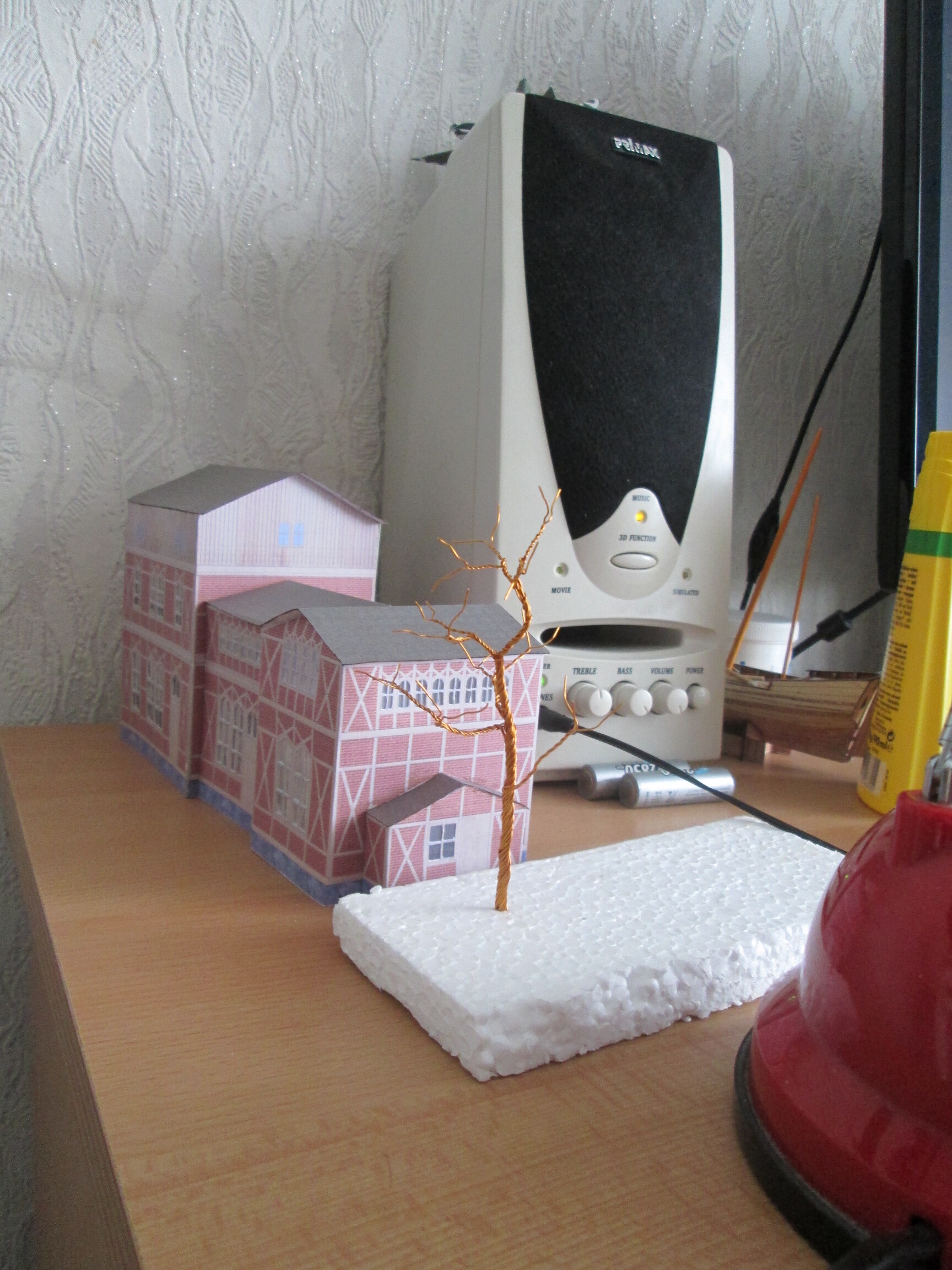

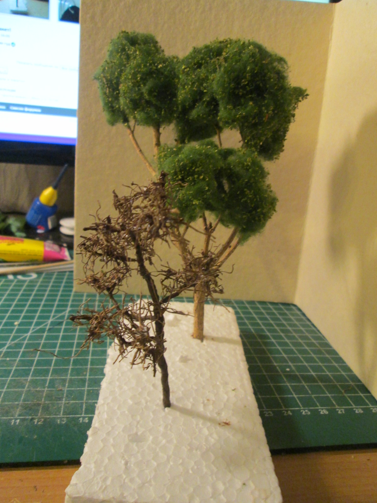

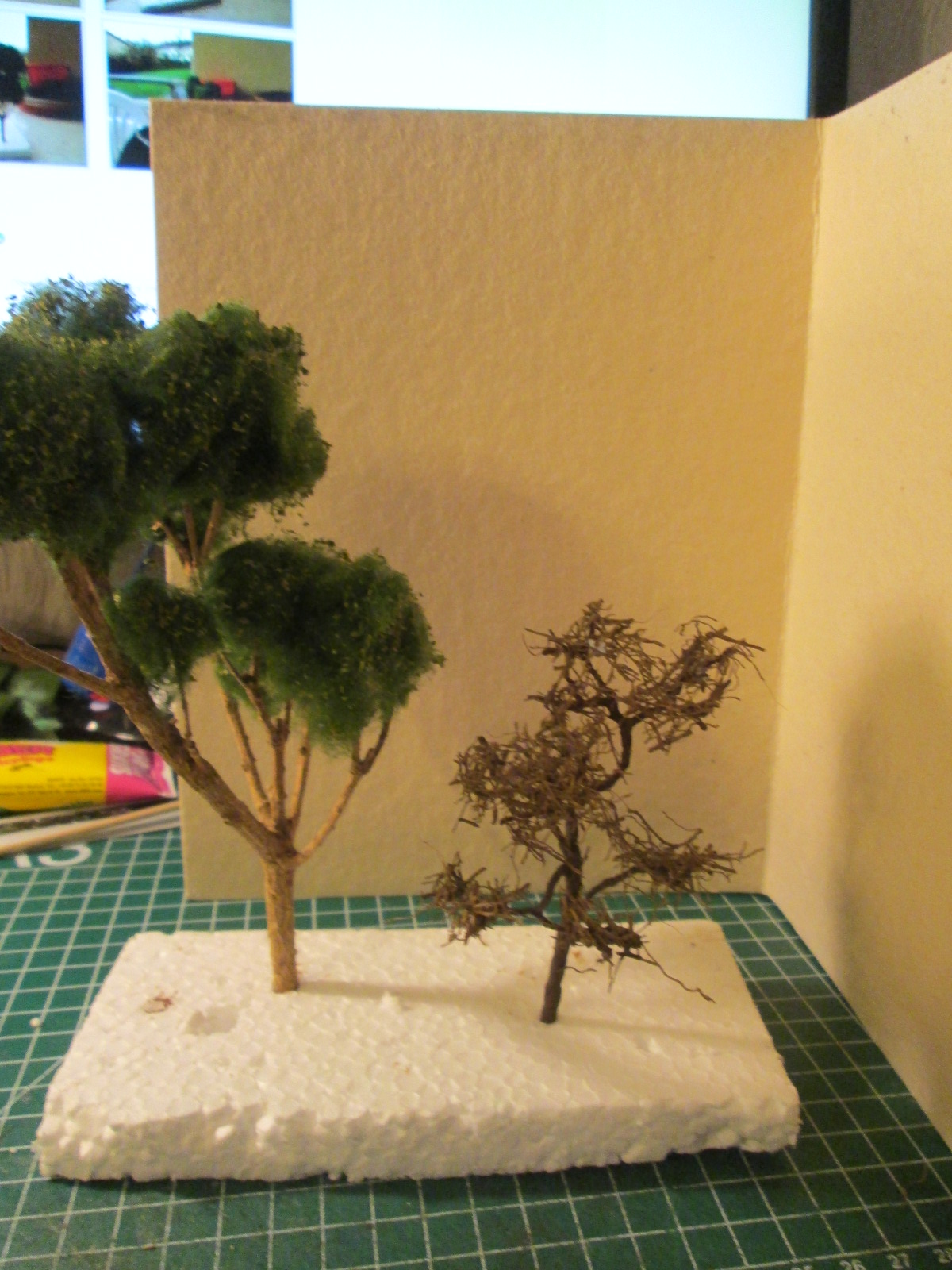

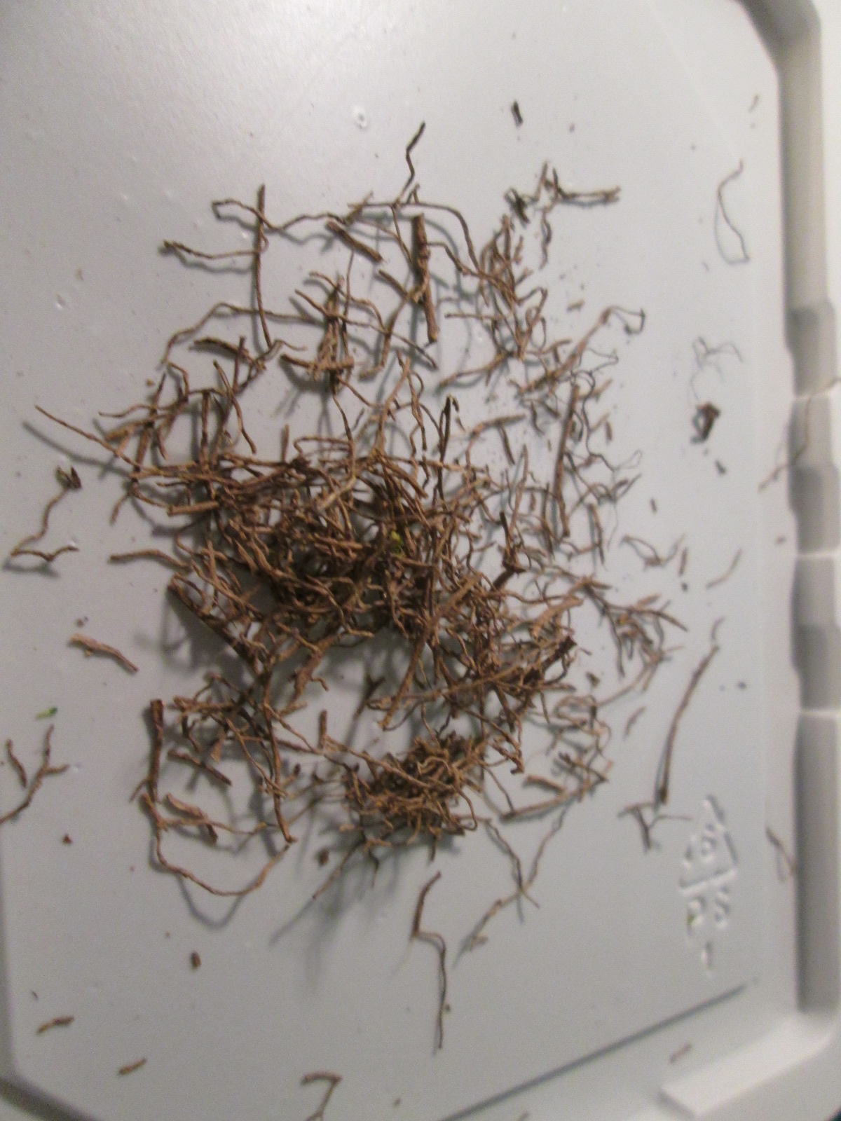

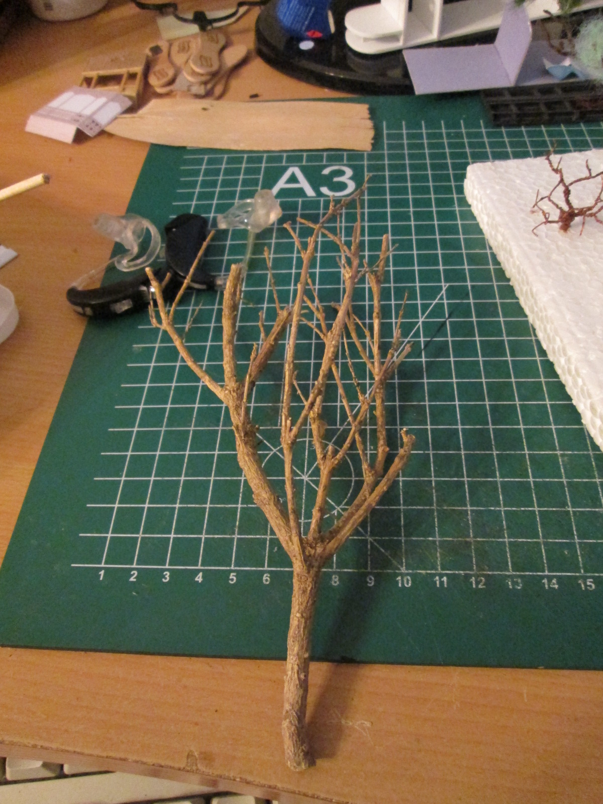

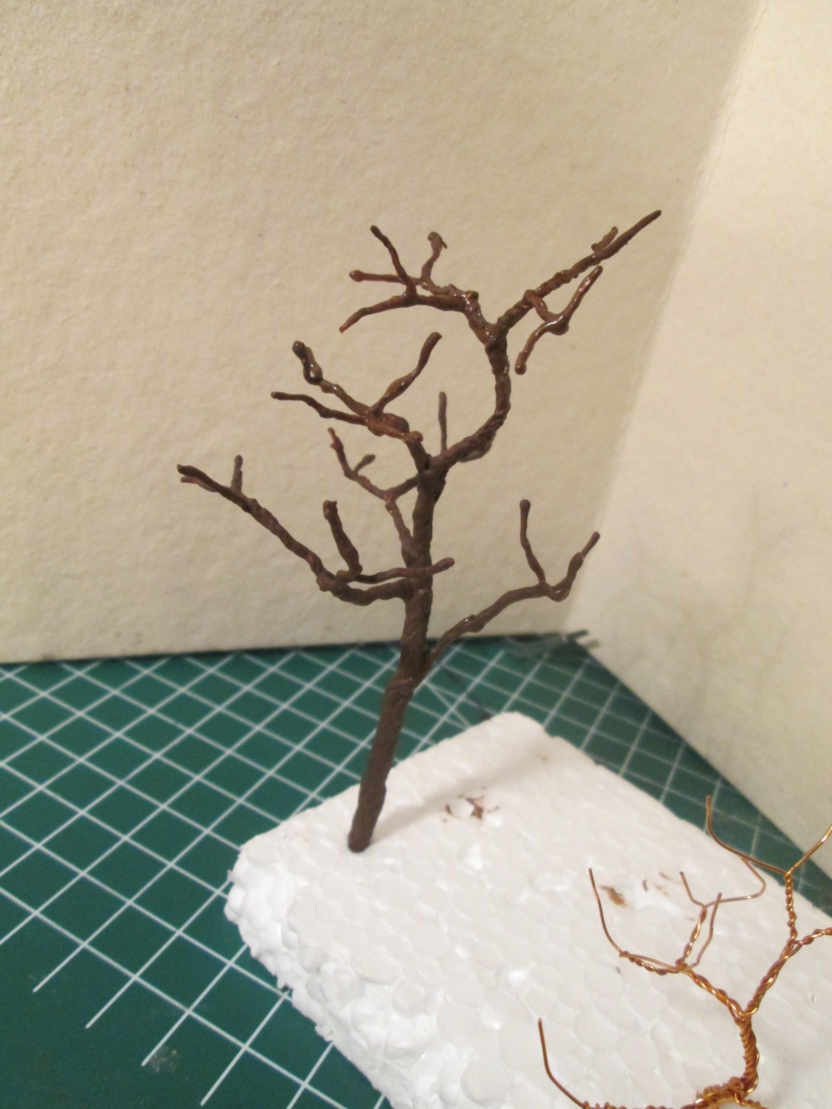

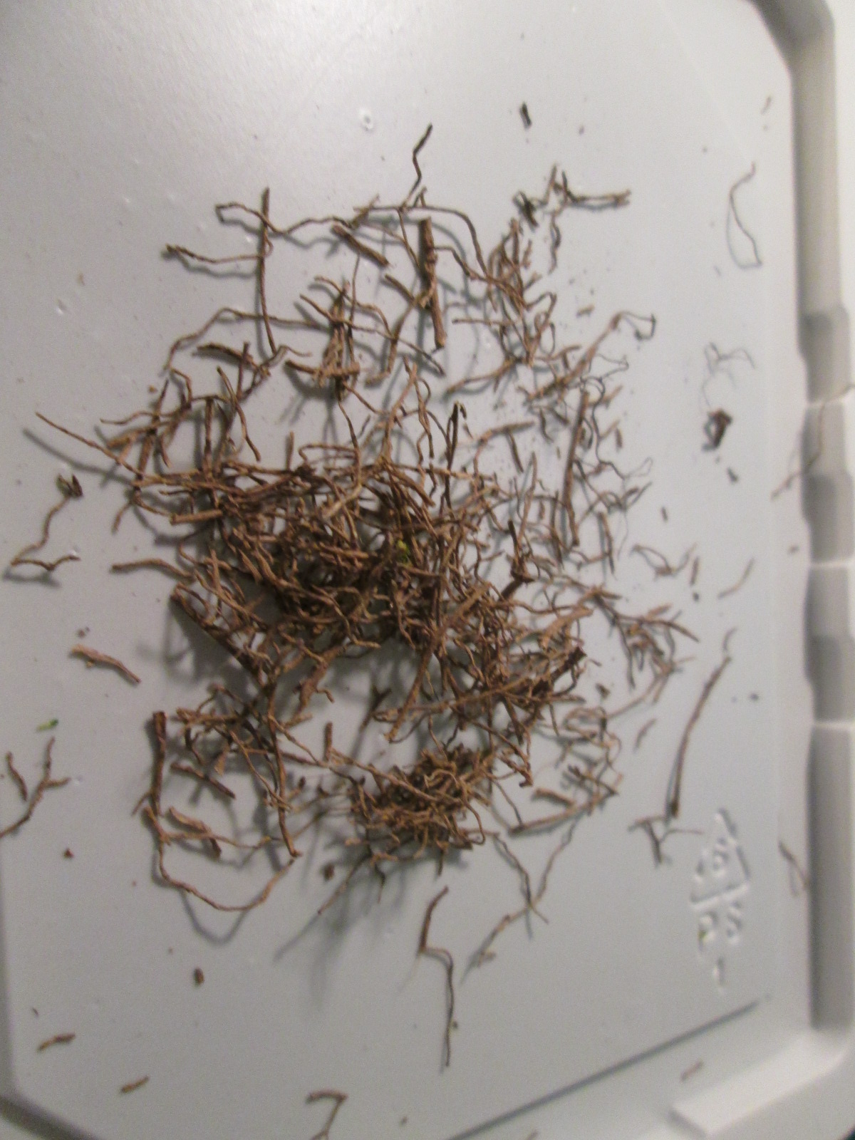

если вы помните еще то дерево из проволоки, то я сегодня над ним еще поработал
за основу взял корни настрогал и обсыпал на клей разведенный водой, и так несколько раз
в дальнейшем попробую обсыпать листвой, но можно и так оставить, как сухое дерево летом или годится для осени и зимы Германии
Re: Это мой макет!
Отличное дерево получилось!Я даж не ожидал что так хорошо выйдет.И бюджетно.
Осталось сделать их много... :roll:
