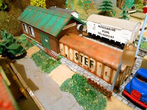

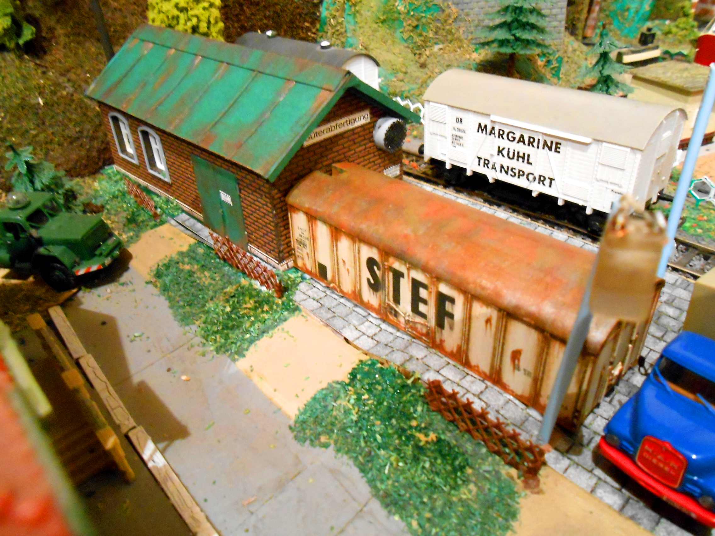

Спасиб Вован.Да,картон промышленно с тиснением.vover писав:Шикарно здание запилил! Оч класно!![]()
Это картон такой текстурированный под кирпич? Иль сам как-то делал?
- Повідомлень: 3404
- Has thanked: 2217 times
- Been thanked: 4362 times

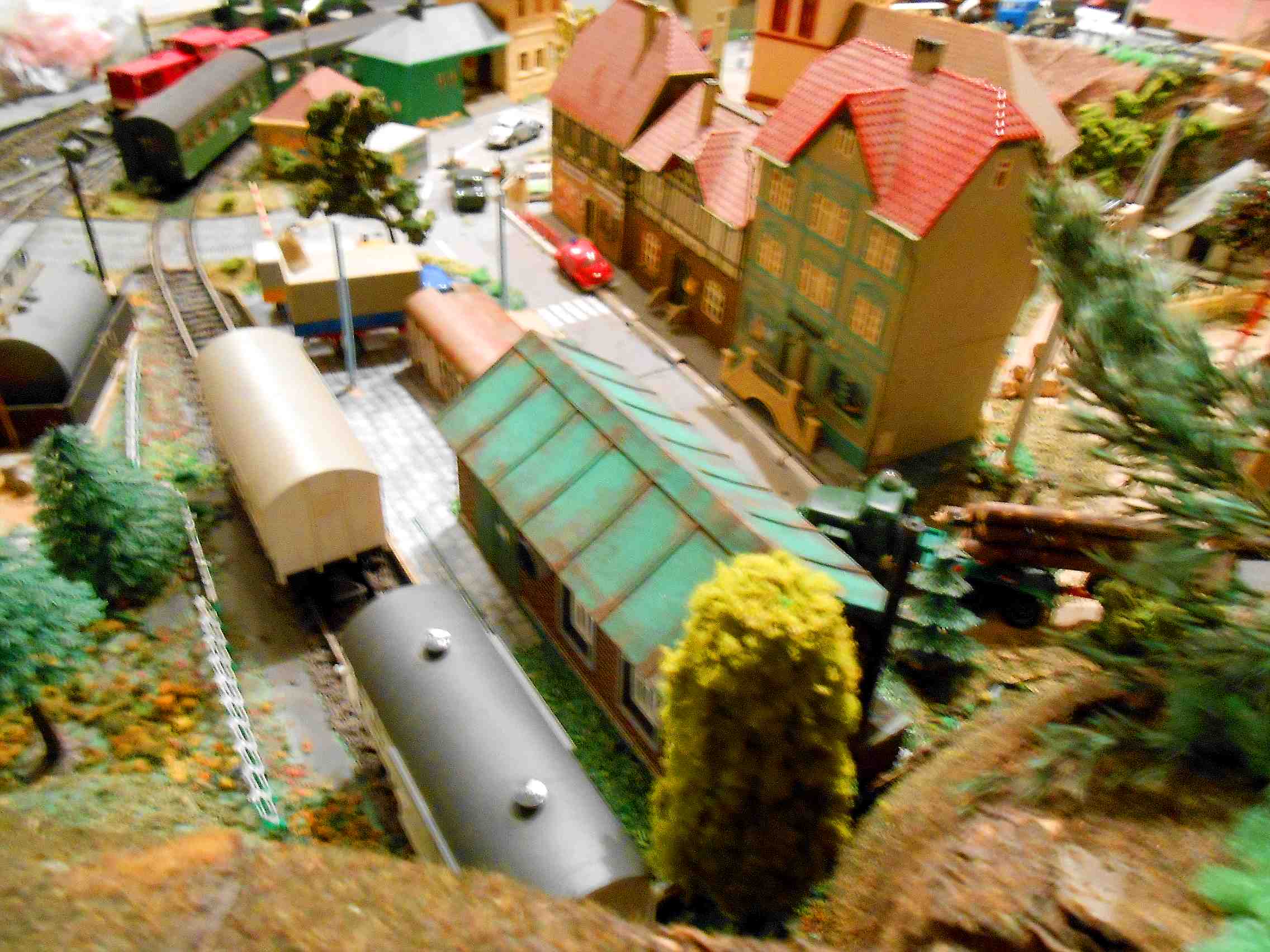

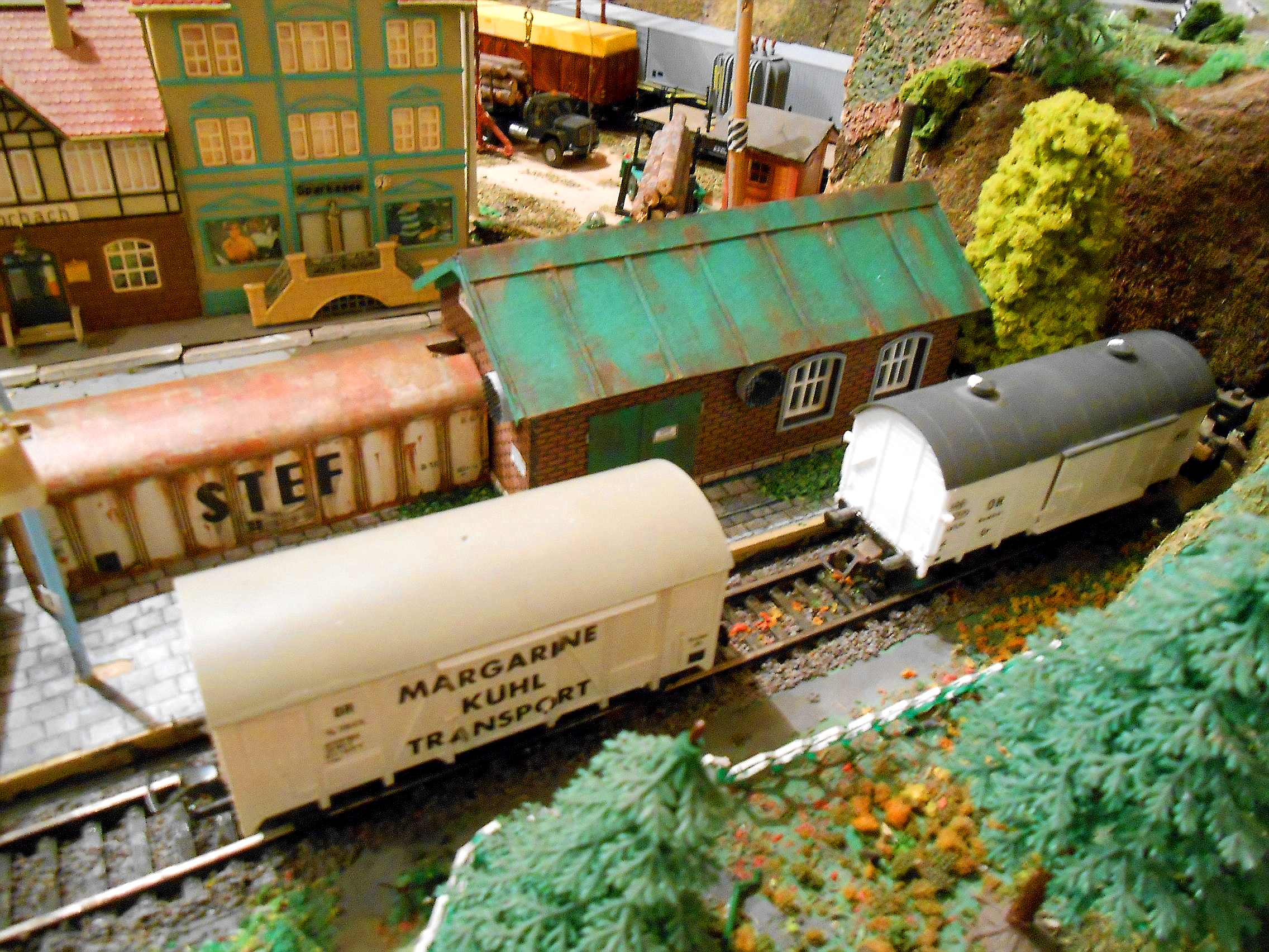

Re: Мое макетостроение
За вечерок и такой классный результат. Всё ты, Денис, знал и умел, но почему-то упорно не хотел делать...Stinky писав:Итак за вечерок слепил хладокомбинат.
Это с готовым картоном "под кирпич" и с модельными оконными рамами. Но для сомневающихся следует заметить, что при наличии даже весьма скромного опыта, сделать подобное здание можно за один вечер, имея под рукой лишь обычный картон, коего всегда можно найти в доме.
Денис, надеюсь, картон ещё не раз выручит на ниве моделизЬмы.
Хорошая подготовка к работе дала отличный результат.
Вижу качественные заготовочки ты раздобыл, картон с тиснением под кирпич, рамы оконные, вот это правильный подход.
И выглядит отлично, и Сам всё собрал (имею ввиду что это не готовый кит типа умной бумаги), и не превратилось в долгострой, и облегчает работу в разы.

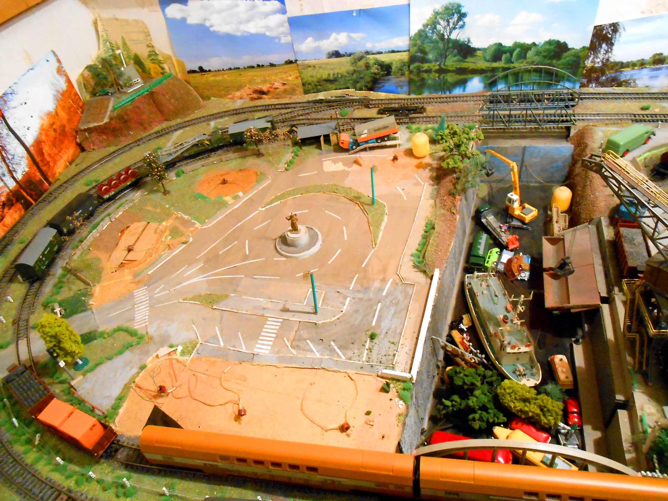

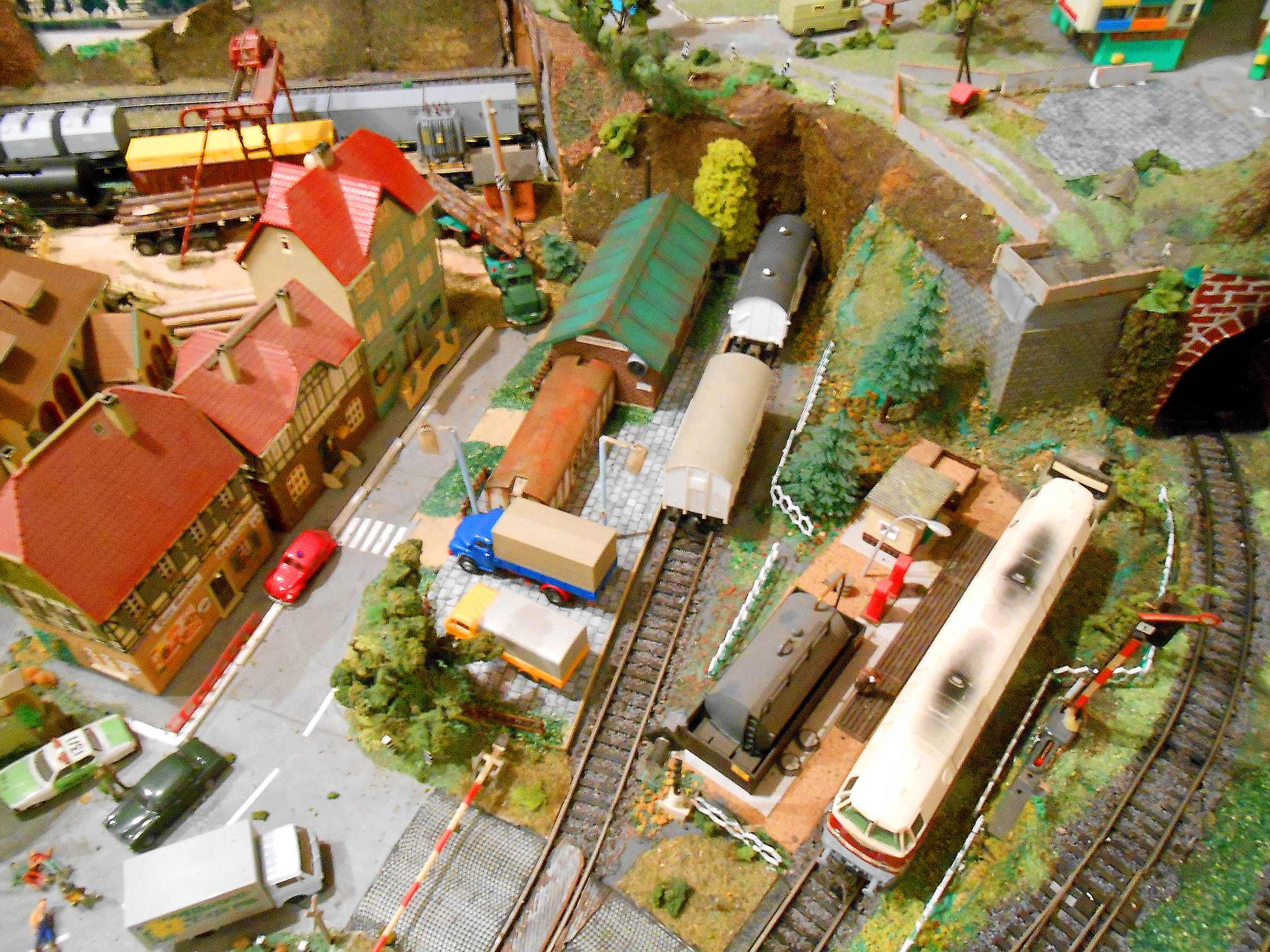

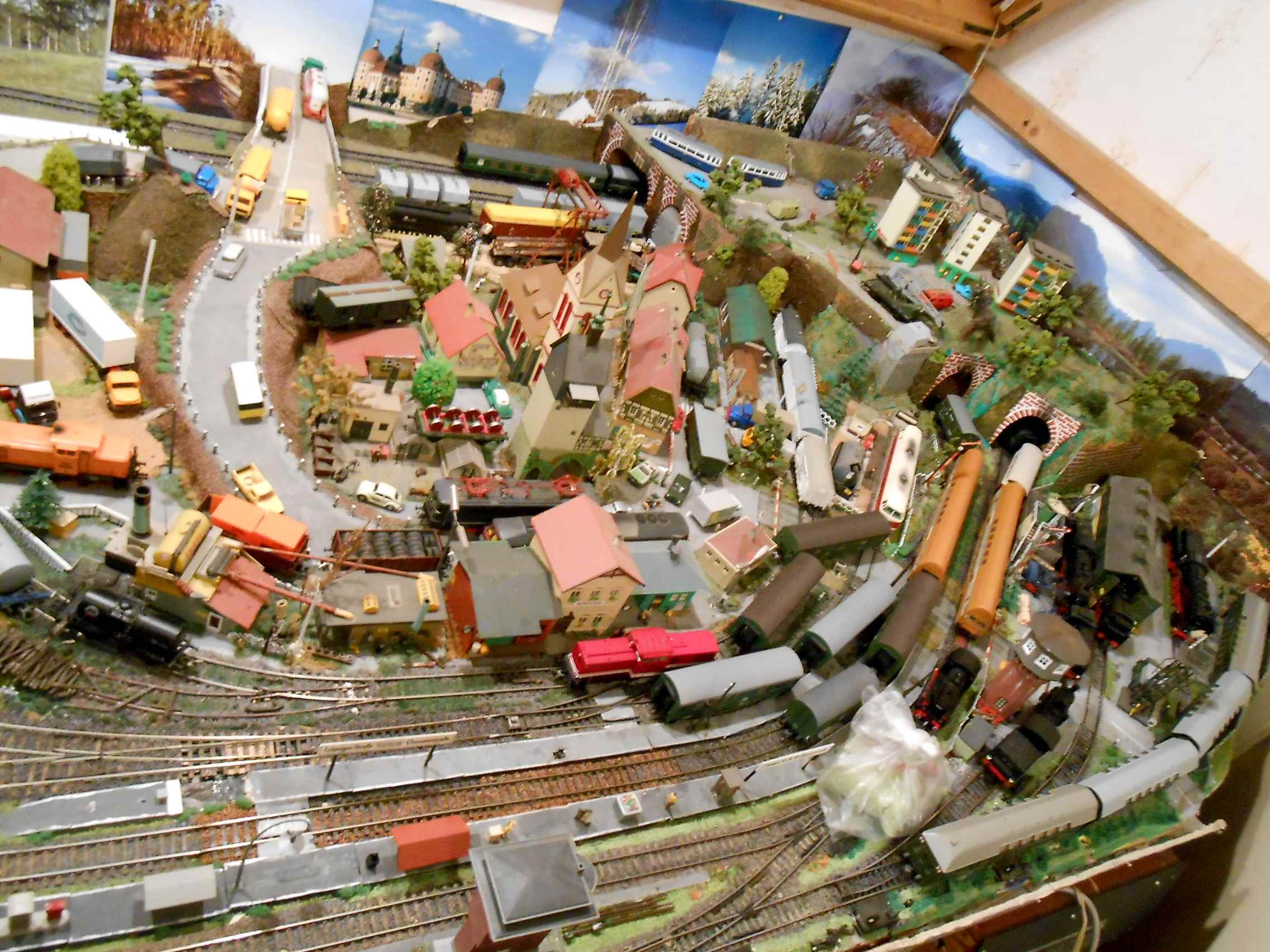

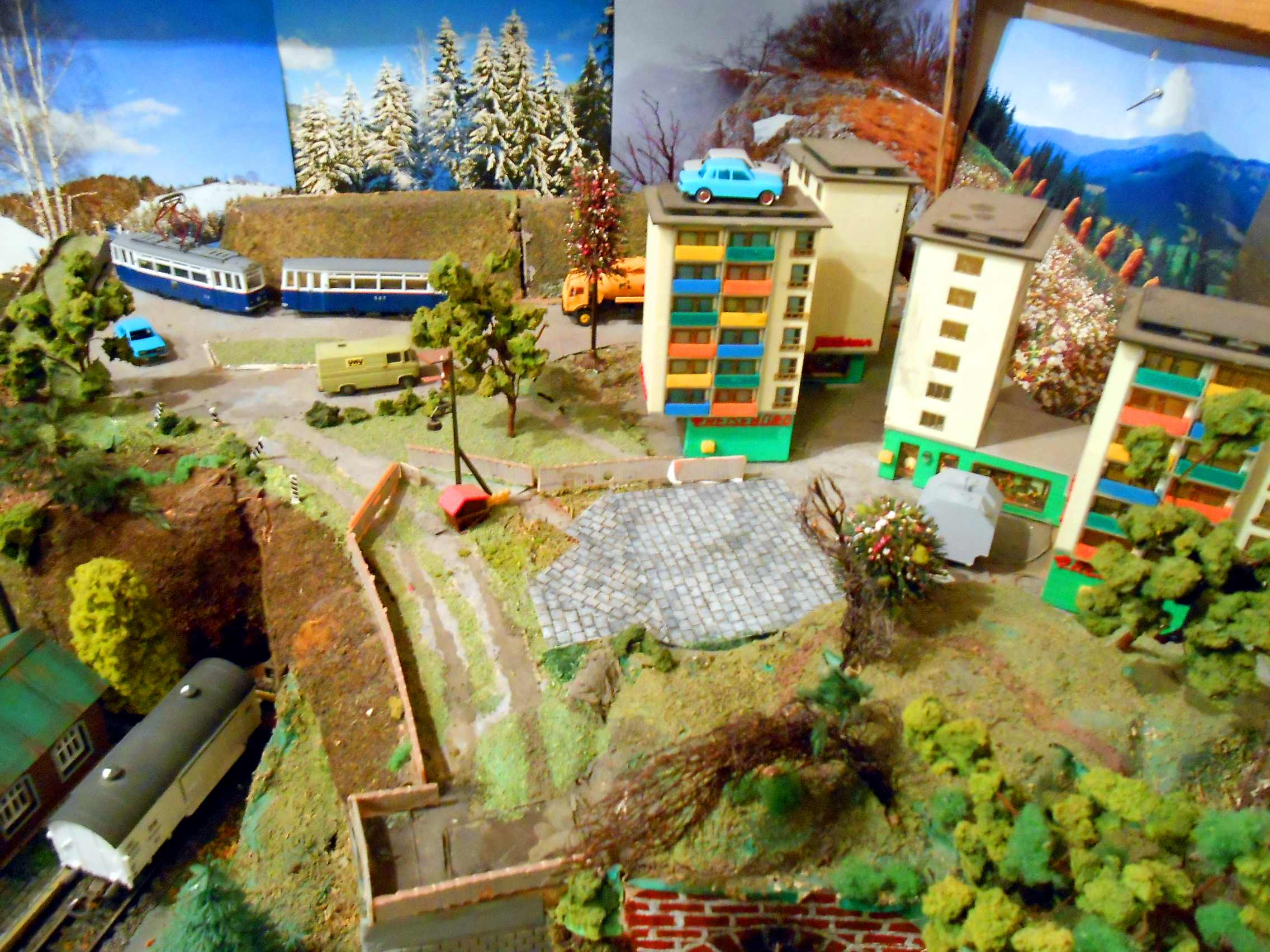

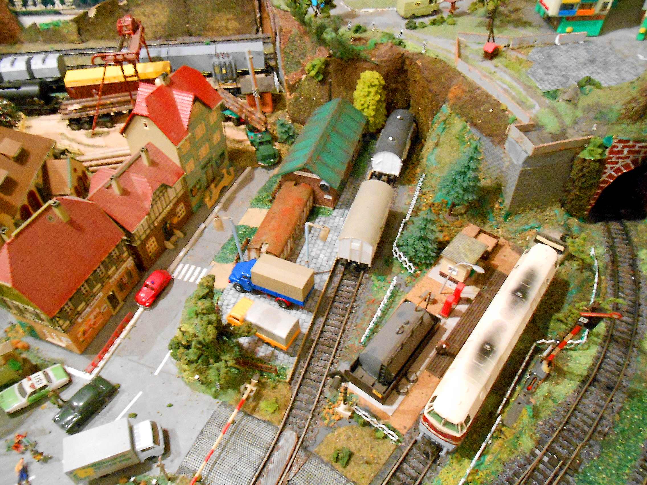

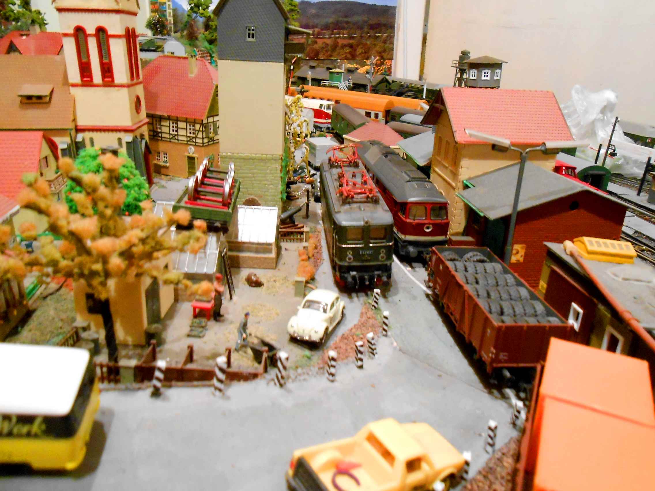

Интересная тут дискуссия.
Я всегдя считал что в моделизЬме есть доля компромиссов.
Что для макро хорошо,для общей картины плохо.Видимо поэтому все производители допускают
немного упрощений,утолщений и т.п.
Но я сейчас не об этом.Развалил пол макета для реконструкции.
К слову снос происходит довольно
быстро.А вот строится медленно.
Начал с инсталяции по месту новоиспеченного хладика.
Сразу прошу прощения за качество фот.Освещение,плюс усталость.На обьекте не устаканил пока
человечков и грузы. На верхнем ярусе убрал частный сектор и начал расчищать площадку под маленькое пожарное депо.
Пока нет для него здания.Только автомобили.Поэтому смотрится немного нелепо. Также под корень снес вокзал,городок,заправку и весь антураж площади.Появился большой
плацдарм под реконструкцию. Продолжение следует.
Да уж, ломать - не строить.Stinky писав:К слову снос происходит довольно быстро.А вот строится медленно.
Перестройка кардинальнейшая!
- Повідомлень: 3404
Лихо развернулся! Но в окрестностях хладокомбината не скажешь, что разруха - всё чинно и гармонично. Комбинат вписался отлично.
Не за вечер, а за два, но сделаешь лЁгко!
Это картон, Денис.Stinky писав:... начал расчищать площадку под маленькое пожарное депо. Пока нет для него здания.

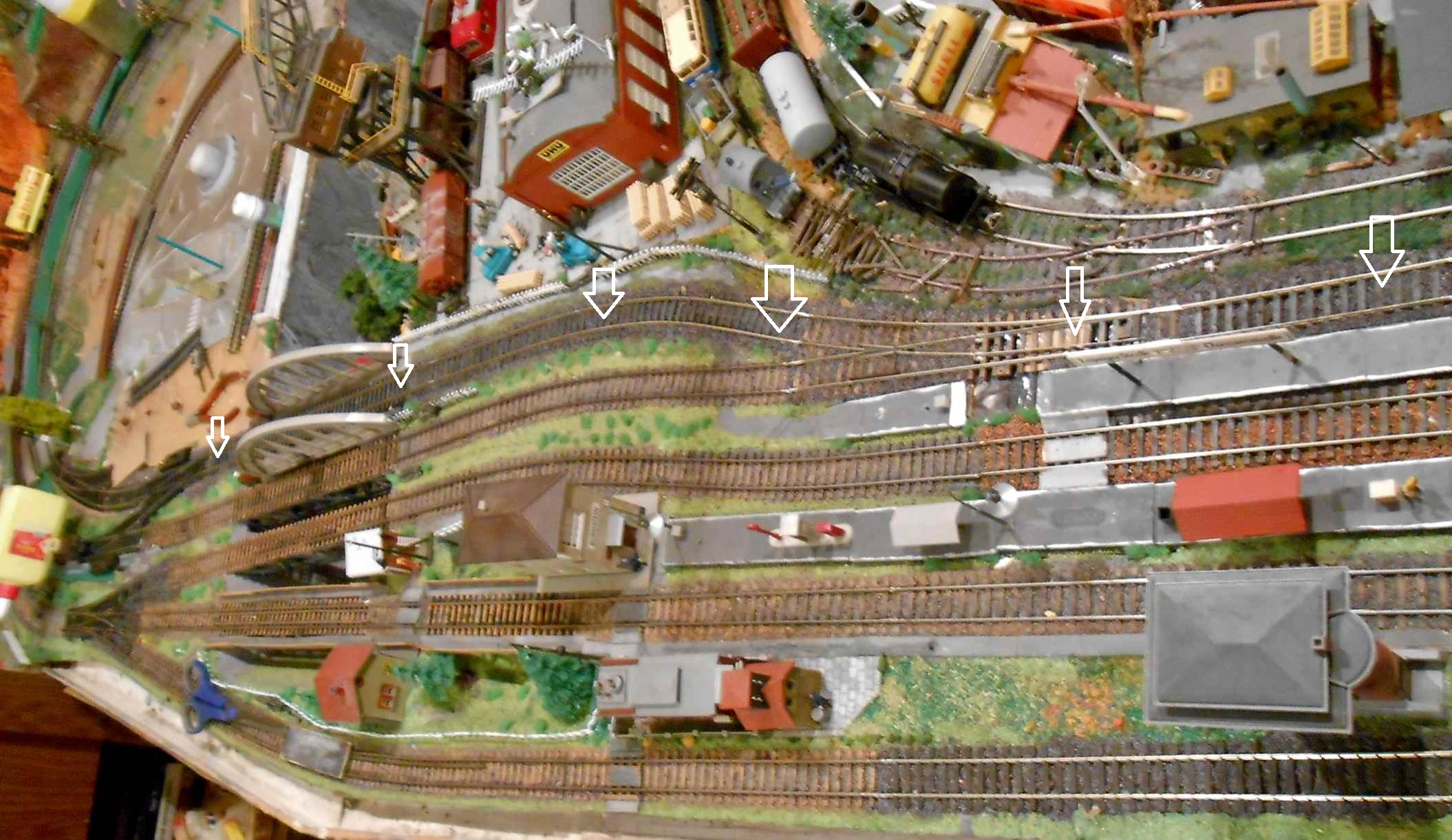

Не то что выравнивать,а тотально сносить.Это ведь одна из насущных проблем старого.vover писав:Путевое на заднем плане тоже будешь выравнивать?
П-образ даже уже с износом(особенно стрелки) и требует замены.
- Повідомлень: 6385
- Has thanked: 1585 times
- Been thanked: 3490 times

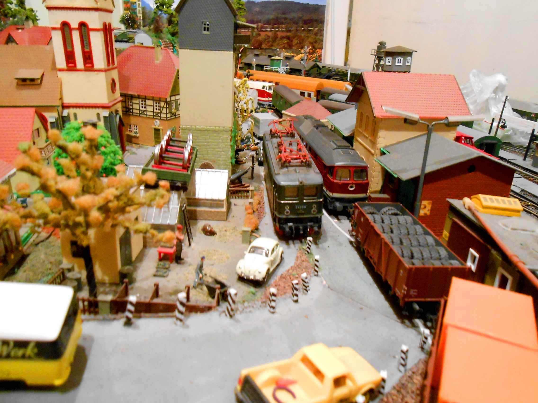

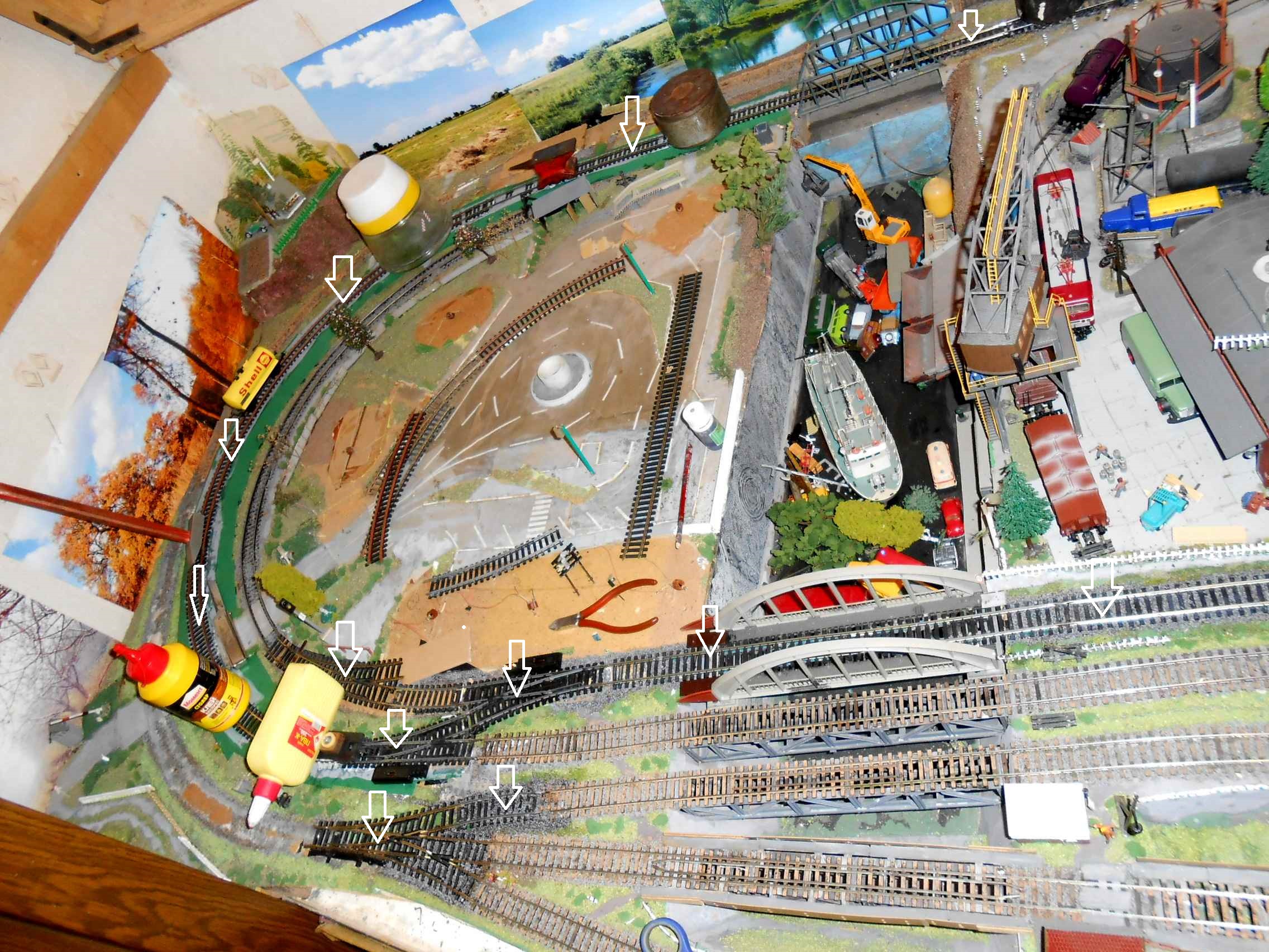

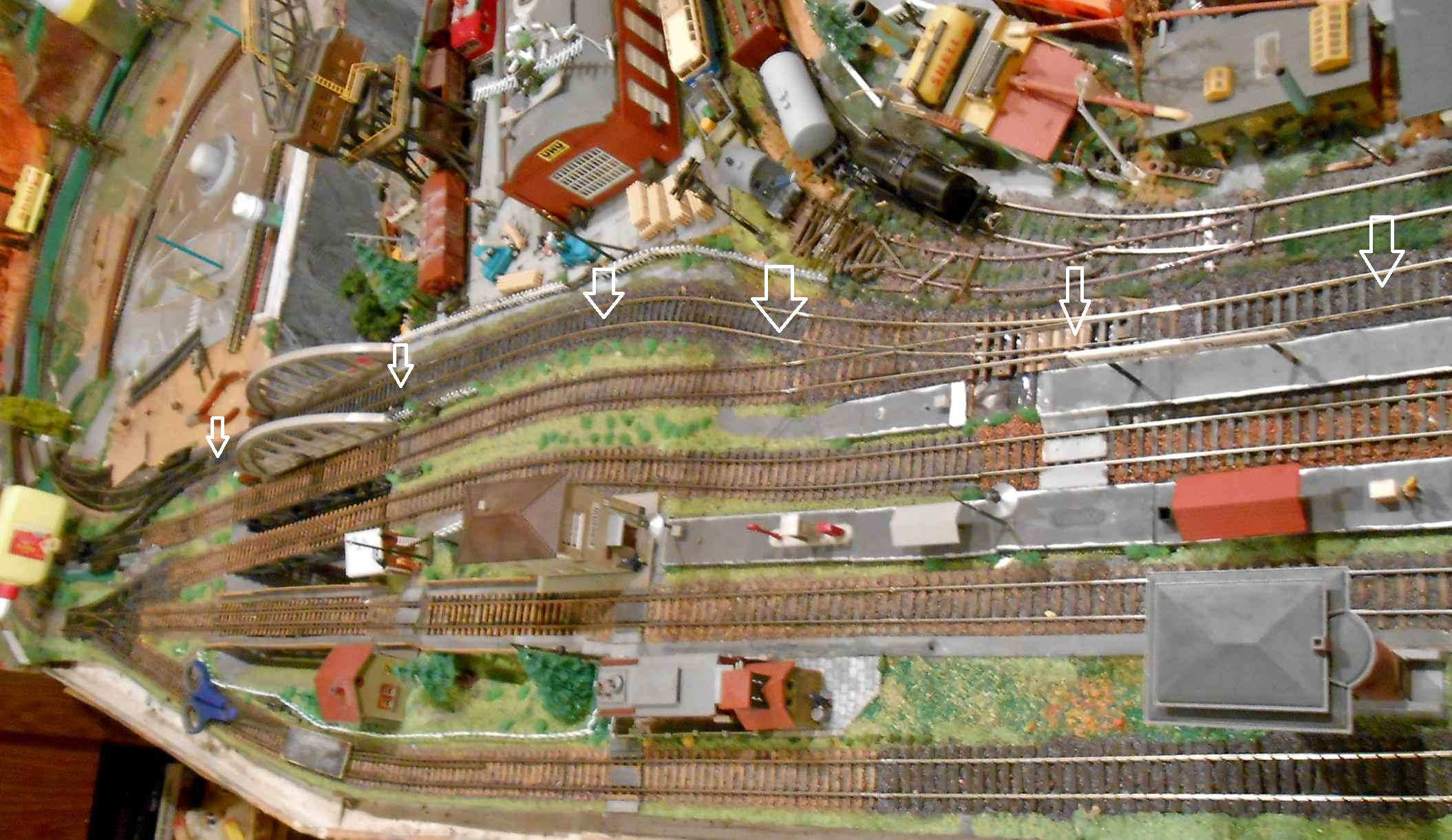

Буквально сразу,после поката с камрадом,на макете ободрал почти весь П-образ.
Оставив только в промзонах и недоступных местах.Снимался легко,но монтаж нового длителен.
На данный момент заменил внутренний овал и гдето метр на станции. Местами отсыпал балласт и озеленил.Внутренний овал изза провала подмакетника поднял на
призму до 2см.Призма классический сендвич из картона.Сверху оклеил бумагой.Стыки пропаял.
На данный момент нехватает путевого на внешний круг.Поэтому там пока буду готовить призму.
На макете невиданный хаос.Все бежали в панике кто куда.
Локомотивы прячутся во
дворах,вагоны позалазили на крыши и деревья.Машинки попадали в канал... Продолжение следует...
