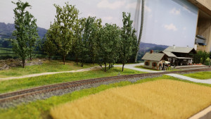

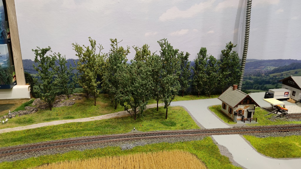

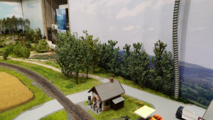

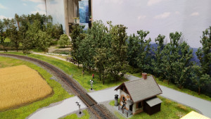

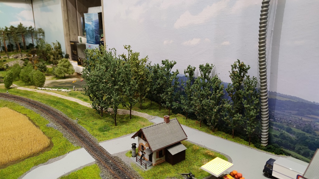

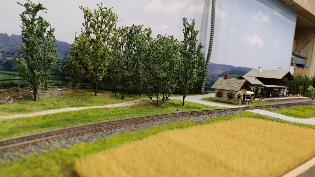

На днях гулял с собакой и обратил внимание на высохшие сорняки. Несколько лет тому назад я пробовал делать из них деревья (кстати, до сих пор несколько штук стоят на макете), но потом ушел в "проволочную" технологию. А тут решил еще раз попробовать. Вот что получилось. Конечно, буду еще добавлять деревья для создания небольшого леса

Re: Макет на чердаке
А сорняки очень удачные попались.
Может есть фотография исходника?

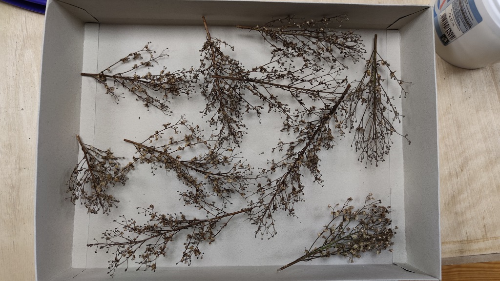

Да, действительно, сорняки довольно удачные. Нужно только правильно выбрать момент для их сбора - когда ствол уже покоричневеет, но цветки и пух на веточках еще не опадут. Потому что к голым веточкам присыпка плохо пристает. Уж очень мало листвы на ветках получается...
А вот фото самих сорняков:

Деревья очень понравились. Как живые. А в каком регионе такой сорняк проростает? Я что-то как ни искал, ни чего подходящего у себя не нашел. И еще вопрос, как сделано поле пшеницы? Там видны бороздки и колоски стоят вертикально :shock: .
Спасибо за оценку!
А сорняки я собирал на поле под Киевом, точнее в Ворзеле - я тут живу. Особо не искал, как-то несколько лет тому назад случайно наткнулся - таких сорняков тут немеряно...
Поле пшеницы - это наборы Busch 1204. Очень хорошее средство для воспитания усидчивости! :D Времени на это поле ушло - жуть! Несколько раз собирался бросить, но все-таки добил...

Я сначала каркас дерева обмакивал в разбавленный ПВА, а потом после полного высыхания еще раз в ПВА и присыпал листвой. Два слоя ПВА все-таки укрепляют мелкие веточки
И я замачивал в растворе с ПВА, только ещё и в горячем, тоже у меня укрепляло.

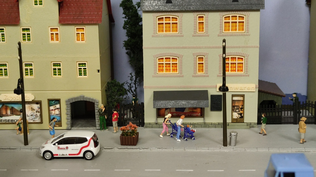

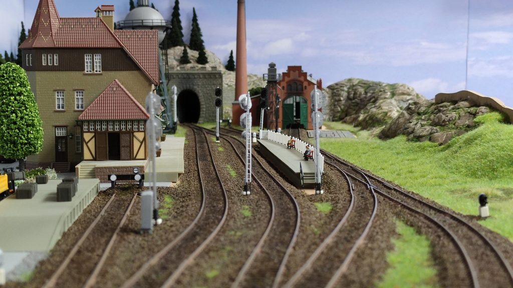

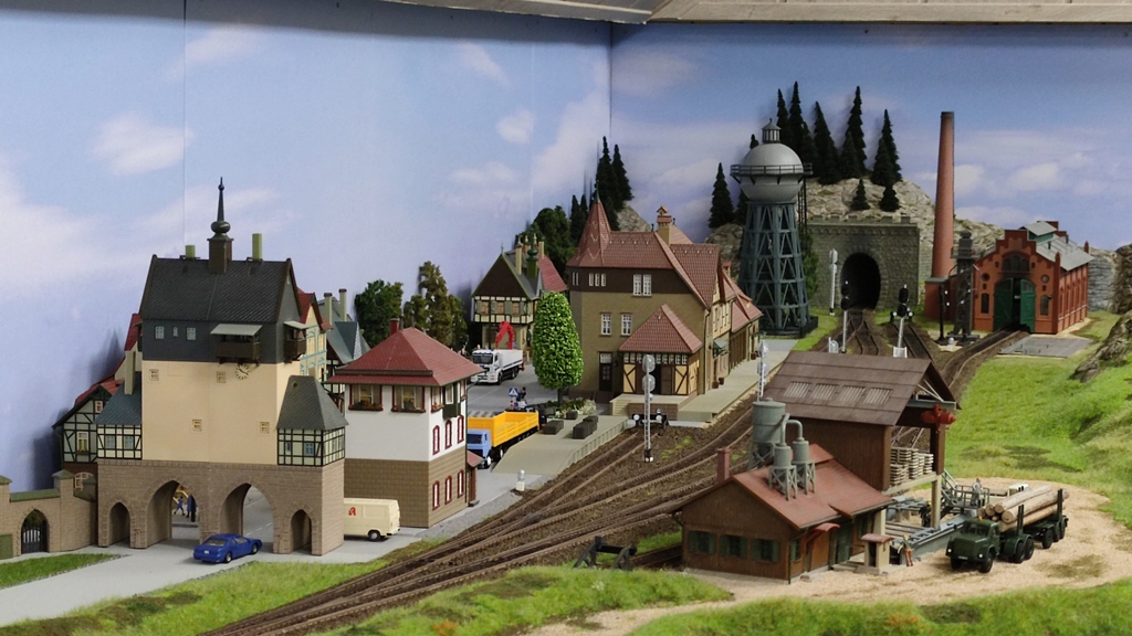

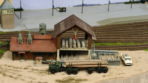

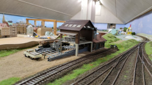

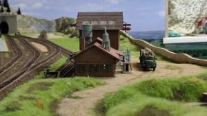

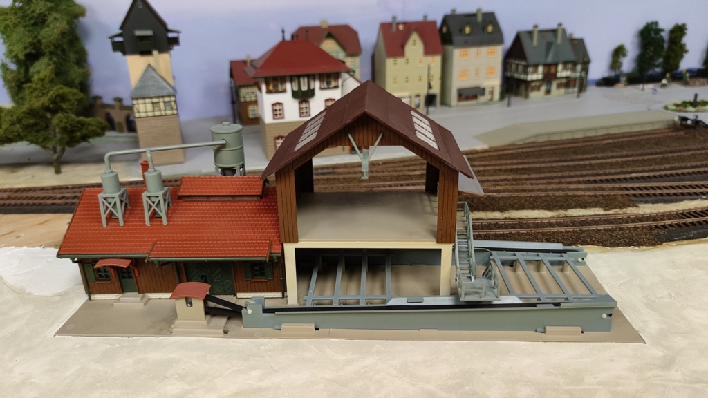

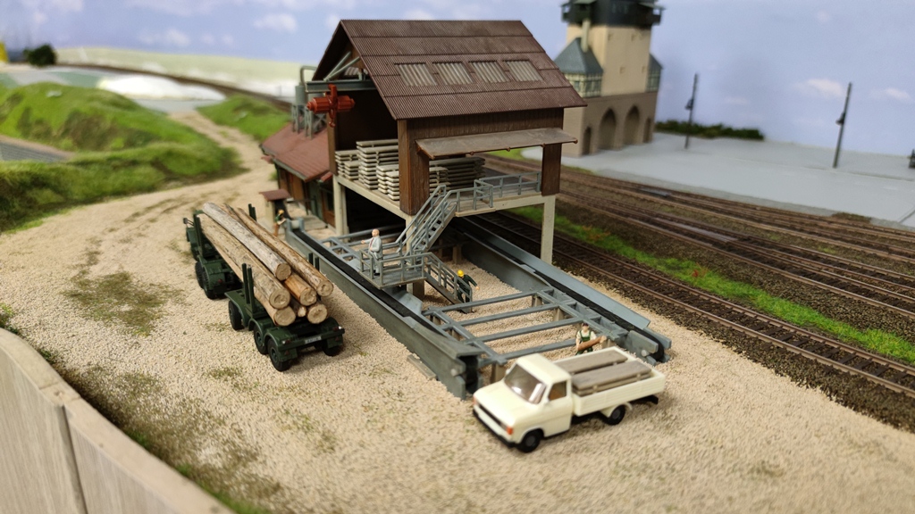

Всем добрый вечер!

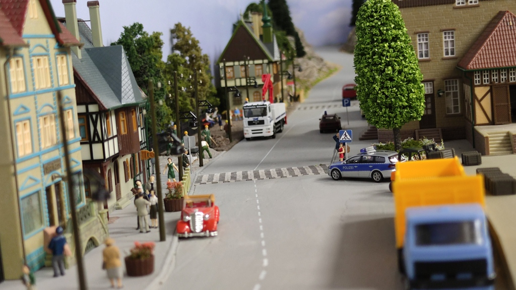

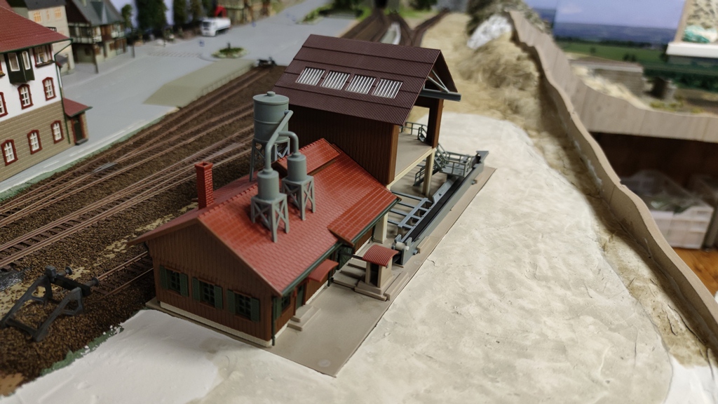

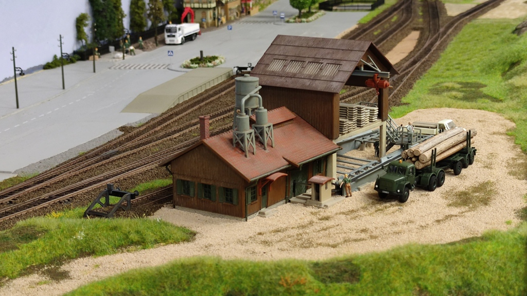

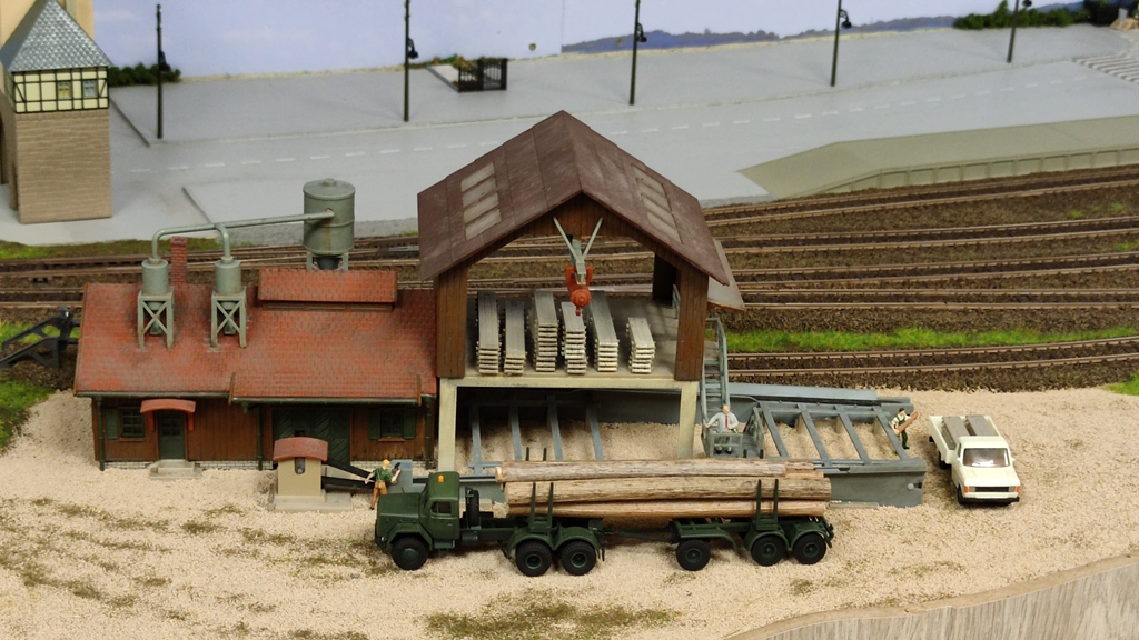

Давно не писал, хотя без дела не сидел. Просто было много малозаметной, но весьма трудоемкой работы. В Старом городе забалластировал и покрасил все пути, сделал дороги из города (ж/д и шоссе), закончил работы с рельефом и посадил траву. Стационарно установил лесопилку. Вот ее-то можно и показать. Перед установкой лесопилку слегка состарил (для сравнения выкладываю фото до и после). Машинки и фигурки установил только для фотографирования. Домики, станцию, водокачку и депо временно снял, чтобы не мешали работать.
Вот где-то так...
Получается классно!
Знакомый грузовичек от Кибри :)

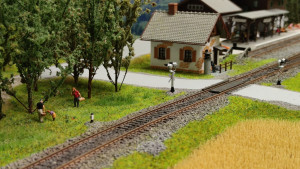

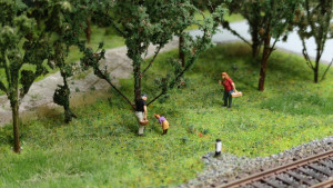

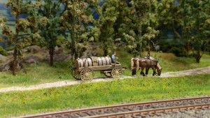

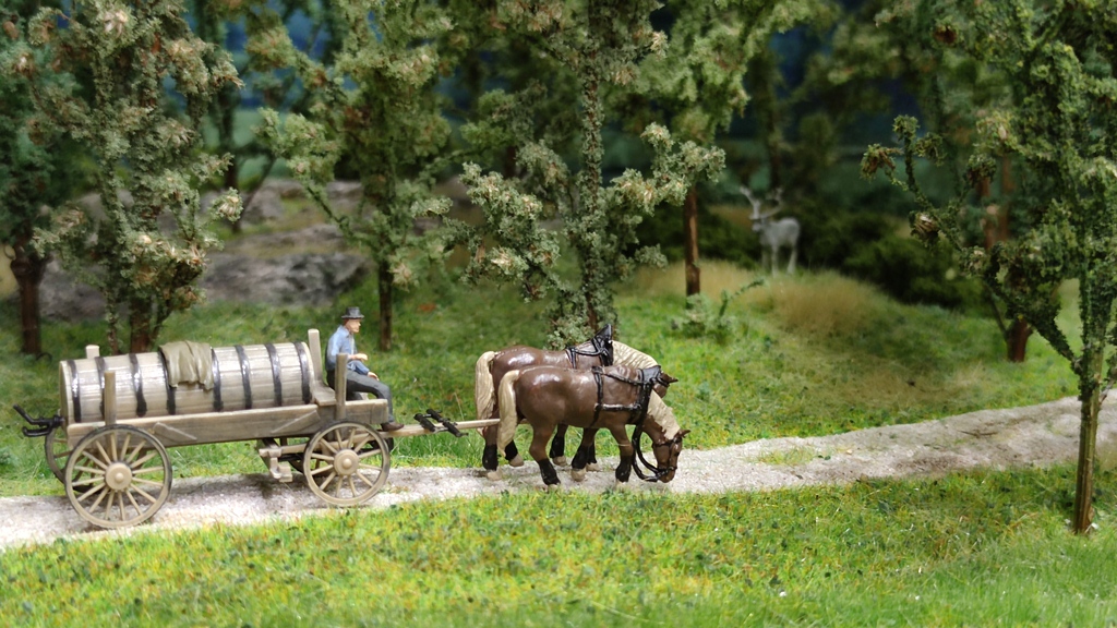

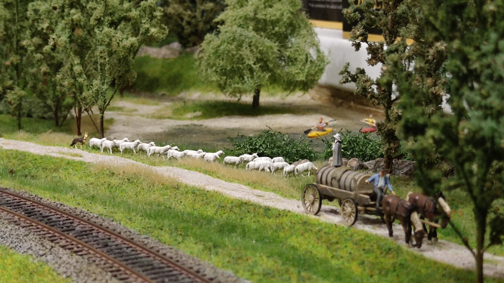

Всем добрый вечер!

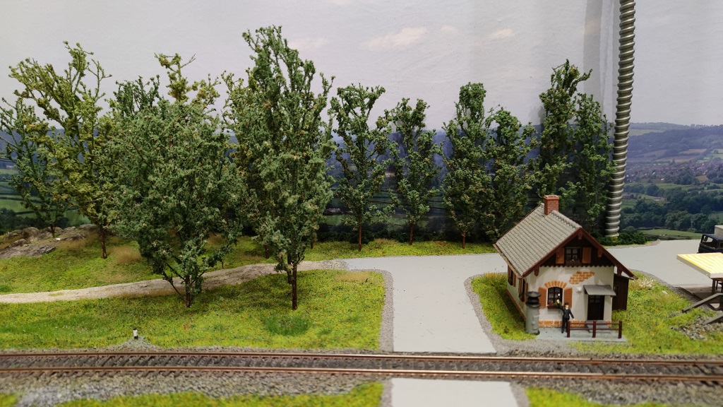

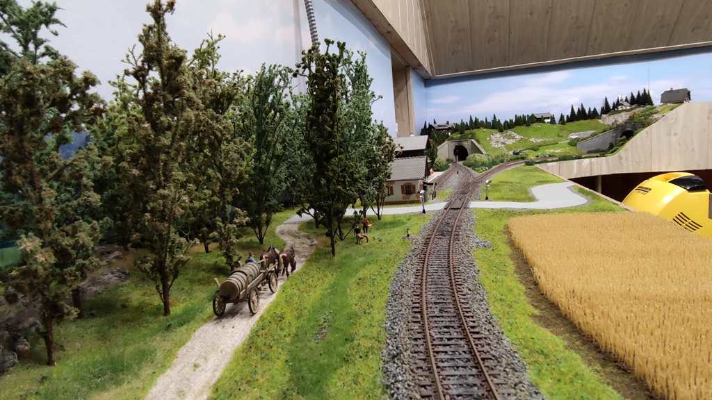

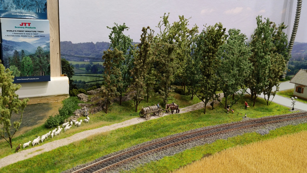

Пока Юрсаныч полным ходом строит бюджетную архитектуру, я продолжаю сажать бюджетный лес. Экспериментирую с разными присыпками для моих любимых сорняков :D . И вот что получается.
К сожалению, израсходовал почти весь запас собранных в этом году растений. Так что продолжение будет только через год...
I_L писав: ↑
17 грудня 2021, 21:54
Выглядит очень хорошо. Сразу чувствуется, что работала живая природа.
I_L писав: ↑
Перечень присыпок весьма интересен. Тоже бюджетные или что-то крутое?
I_L
Повідомлень: 247
Имя: Игорь
Звідки: Ворзель
Has thanked: 1251 times
Been thanked: 1084 times
Повідомлення I_L »
youdmit писав: ↑
17 грудня 2021, 22:29
Спасибо за оценку!
Присыпки, конечно, бюджетные. Иначе не писал бы про бюджетный лес :lol: .
Сначала я попробовал листву Noch. Не понравилось. Листва разного размера, в том числе слишком мелкая. И плоская. Дерево смотрится очень куцо.
Присыпки из мелко перетертого поролона дают куда лучший результат. При этом поролон не должен быть слишком мелким. Например, Fine Turf от Woodland Scenics тоже смотрится не очень... Самый лучший результат получился с присыпкой Ground Cover/Foliage Fine фирмы Timberline Scenery. Она существенно крупнее по размеру и листва получается более пышная. Хотел еще попробовать поролоновую присыпку от Noch, но у меня не нашлось подходящей по цвету (была только для ив). А потом сорняки закончились...
По поводу бюджетности. Одного пакетика стоимостью 4 USD по текущему расходу (я еще ни одного не закончил) хватит примерно на 25-40 деревьев в зависимости от их размера. Расход ПВА тоже не очень большой. Вот, собственно, и все финансовые расходы.

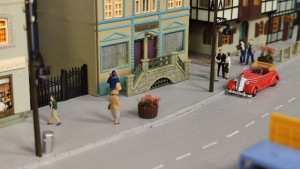

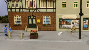

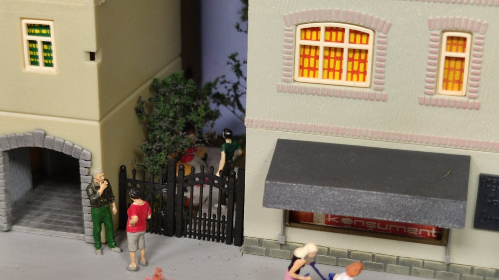

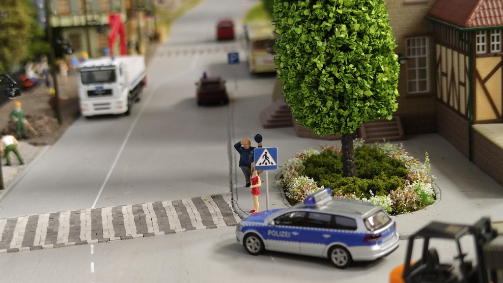

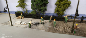

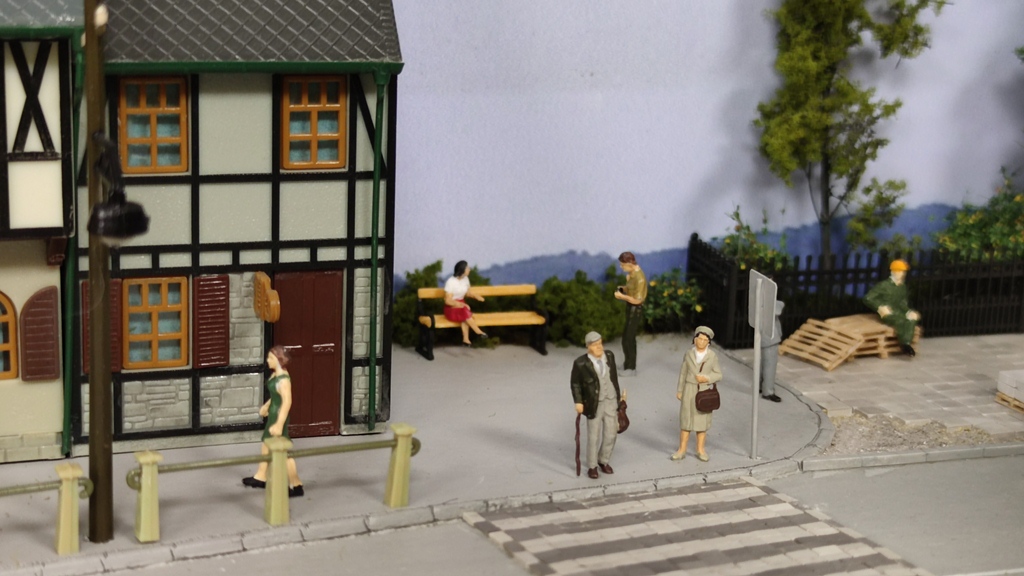

Всем добрый день!

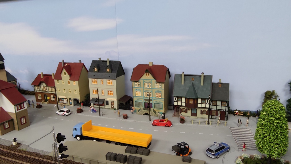

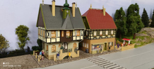

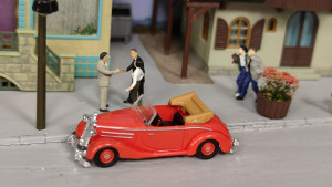

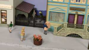

К Новому году стараюсь закончить отдельные этапы строительства макета. Вот окончательно установил 5 домиков под стенкой вдоль улицы в Старом городе. Эти домики - мои первые модели строений, я их собирал более 50 лет тому назад! Поэтому состаривать их особо не пришлось - они и так старые... :D
На улице потихоньку появляется народонаселение...

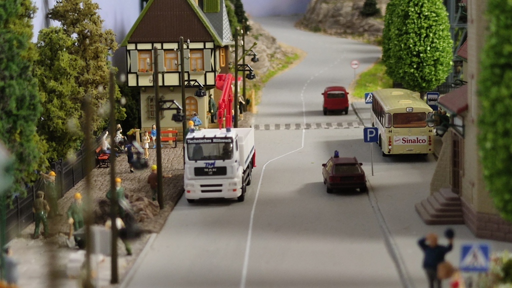

I_L
Повідомлень: 247
Имя: Игорь
Звідки: Ворзель
Повідомлення I_L »

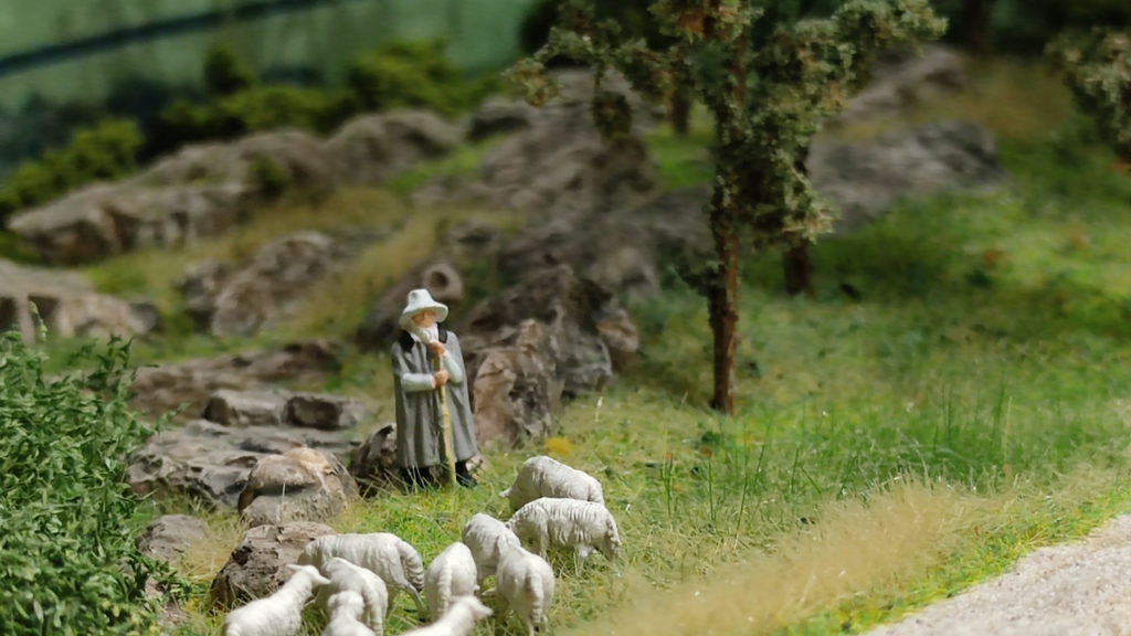

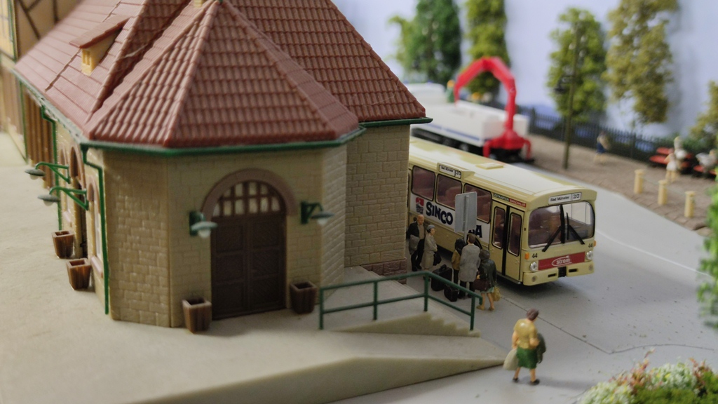

И еще несколько фотографий

I_L писав: ↑
Дэрэва норм, только нижние ветки должны начинаться на некоторой высоте от земли, а не прям от корней. Чай не кусты. :)

railmodel писав: ↑
27 грудня 2021, 18:33
Ну это как раз легко поправить - просто обломать нижние ветки

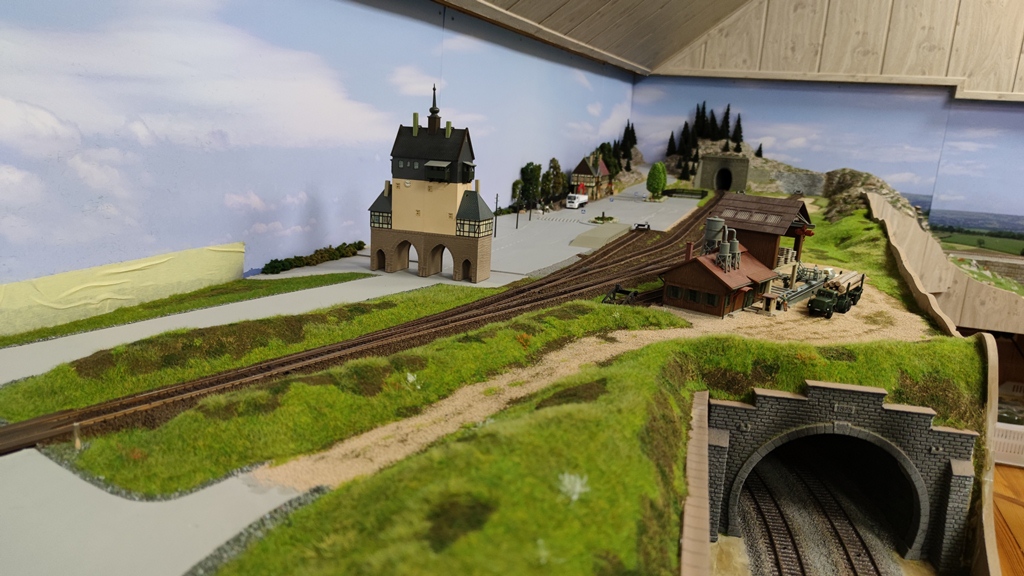

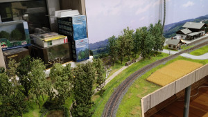

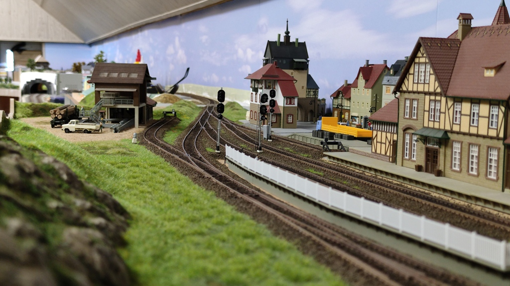

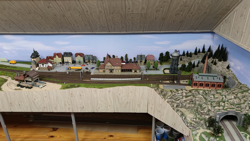

Всем добрый день! И с наступившим Новым годом!
Подвожу итоги прошедшего года в макетостроении.
Конечно, хотелось бы сделать больше, но и так вроде бы неплохо продвинулся.
Основной объем работ был сделан в Старом городе:
1. Уложены и забалластированы все пути на станции.
2. Сделаны дороги и улицы.
3. Сделан рельеф, посажена растительность. Деревья и кусты еще будут добавляться.
4. Стационарно установлены все домики вдоль задника и лесопилка.
5. В городе появилось население. Уже 93 человека! + 1 собака.
Поскольку одновременно нельзя загрузить больше 10 фотографий, сообщение приходится разбивать на 2. :(
