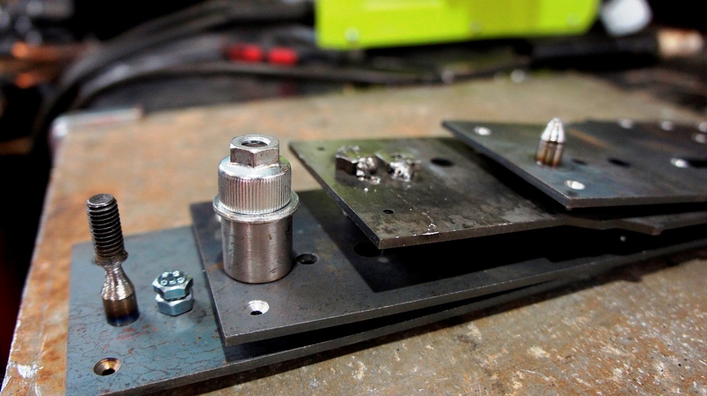

Вітаю Вас! Ми продовжуємо наш проект. У нас були певні затримки в роботі. Під кінець року була затримка з лазерною порізкою, потім свята, розкачка... :roll:
Друга порізка була вже більш якісна. Майже всі елементи добрі (2 шт з 30 - знов незначний брак на короні). Отвори по розмірах (симетричні). Зайнявся питанням зенкування та зварювання. А тут вже виникли проблеми - НЕМА КОМУ РОБИТИ. Це робимо, це не робимо, тут замерзла зварка, там ВЕЛИКИЙ токарний станок - не зажимає болт. Накатав десь 200км і плюнув.
Спочатку взяв молоток і вирівняв СВОЇ граблі :lol:. Правда з першого разу не дуже :oops: . Бо купив зенкер 6,3мм (наш) для отворів за 100грн і спалив його вже на 5-му отворі. Потім 2-й (франц.) на 20-му десь. І тоді я серйозно підійшов до ГРАБЕЛЬ :lol: :!: Ютуб велика сила- наточив свердло під 90градусів (як у зенкера). З 1-го заходу, у всіх 36 пластинах, назенкував отвори (більше 500) Ціна питання 10грн. Токарі мені казали - болти не симетричні, треба центрувати.... фігня. Примотав дрель до столу скотчом :) , зажав болт(різьба ціла лишається), включив на максимум. Флексом зробив проточку для направляючої. На фото знизу видно. Не ідеально, але функію виконує. Година часу на всі. Наступний крок - зварювання. Електроди взяв вітчизняні -2мм (менших не було у нас). Звичайний інвертор і... результат на фото. Перший раз варив 2-ю. Взагалі варю рідко і для дому. Болт центрував і притискав за допомогою металевого циліндра та гайки. Квадратну гайку теж притиснув для зварювання. Ось фото:
Кінцевий результат на фото в шаці - оновлена версія. Тепер потрібно гальваніку.... Хана ванній :lol:

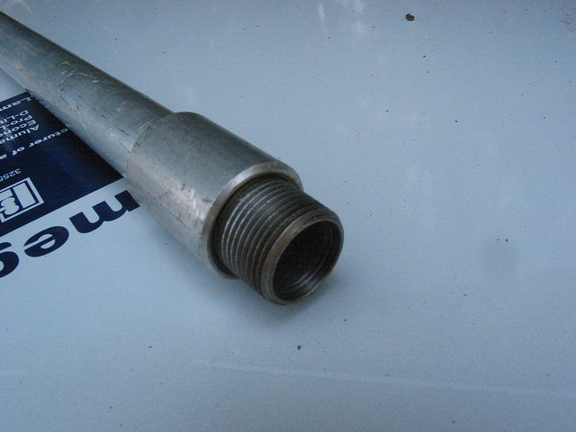

Мабуть, ви ще гарної думки про наше виробництво.. )) На останній фотці видно циліндр з металу, там отвір 9,2мм - зробили з 2 разу (40грн!, вважаються хорошими токарями) Точність фрезерування в 0,05мм НІХТО не взявся робити. Вартість отриманого виробу -51грн/шт (без доставки, з металу виробника!). Останній брак- відхилення в 0,3мм на короні ( перепал металу ). Якщо можете підказати, хто зробить на фрезері краще і дешевше(30-40 шт), готовий говорити. Файл DWG можу скинути.

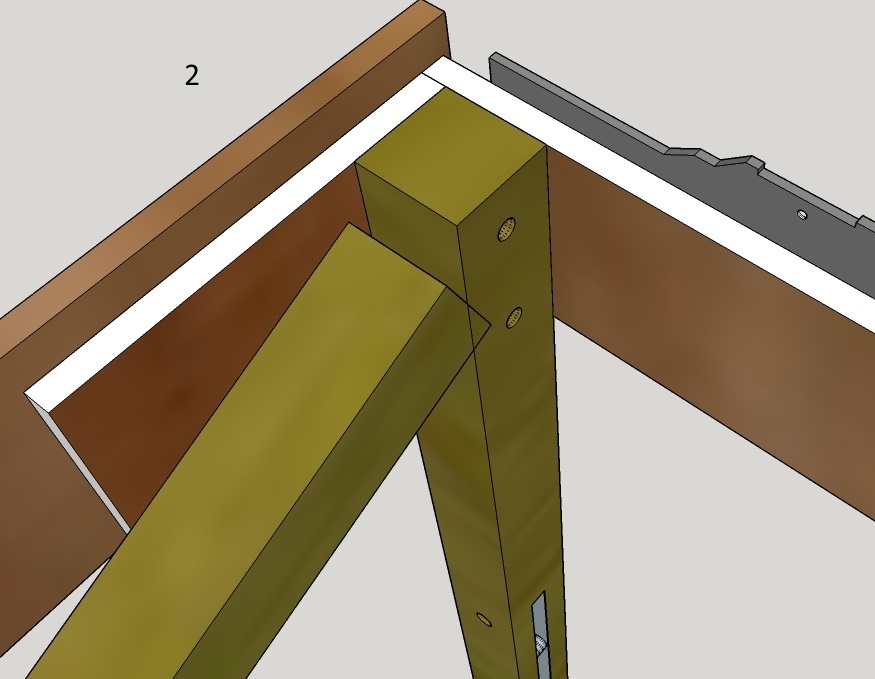

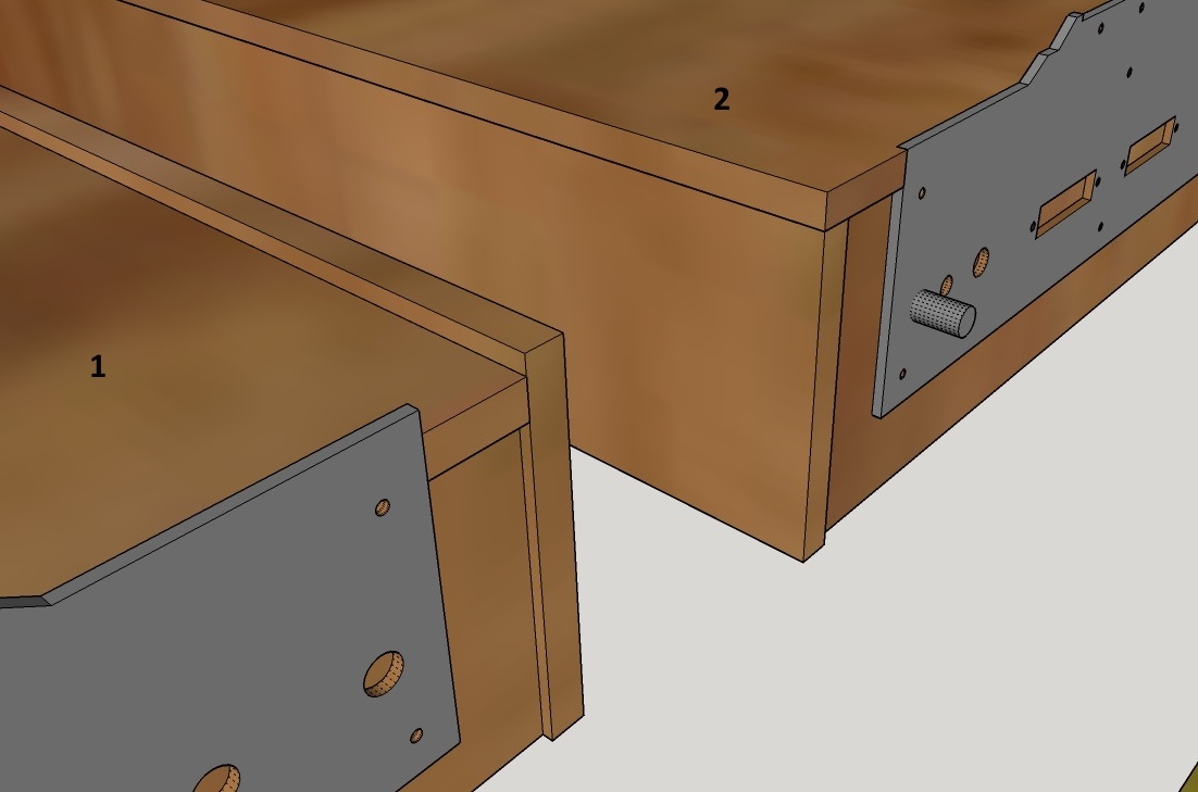

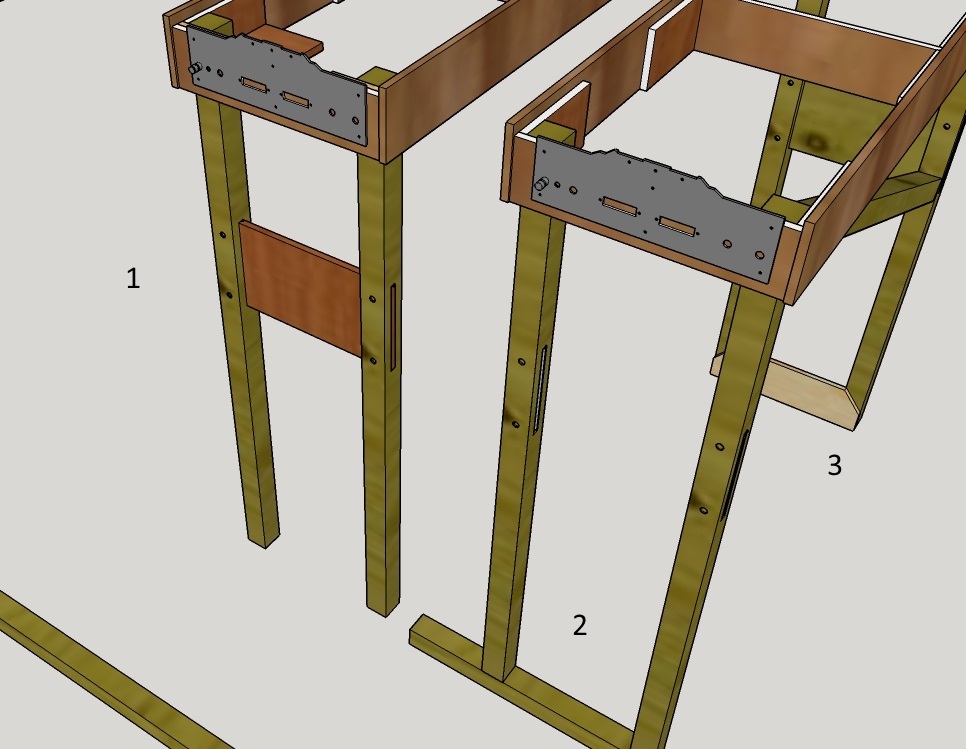

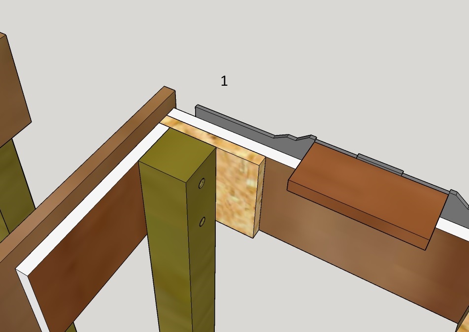

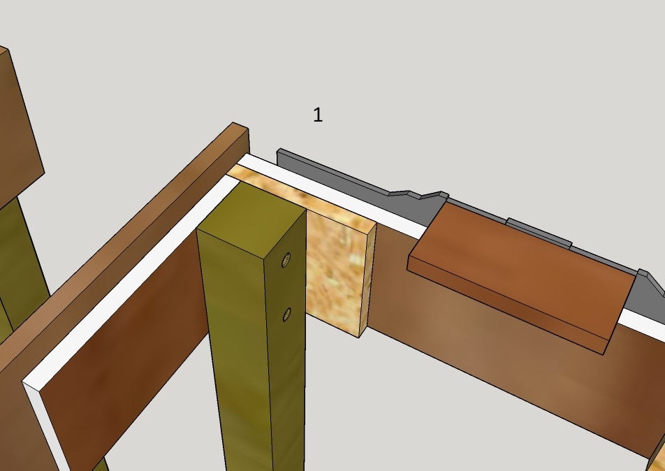

Всім вітання!
Пробігло трохи часу з останніх балачок....Назріло питання каркасів. Ми вибрали висоту модуля (+/-)120см.
З такими "ногами" може виникнути проблема з кріпленням, а саме його довговічнісь. Але по черзі.
Є дві пропозиції по каркасах 1-"просунута" та 2 - "класична" :
У 1-му варіанті ми зберігаємо чисту боковину, в 2-му видно торець фанери. У 1-му є ще декілька особливостей, але це потім. Оскільки практичного досвіду у виготовленні модулів не маємо, є питання:
- як краще прикріпити ноги (120см) до каркасу ? Варіанти:
- Як закріпити ноги між собою?
В 1-му варіанті універсальна система (заміна вставки). 2-й стійкий (на вузьких модулях), але заважає ходити. 3-й ...просто так намалював )))

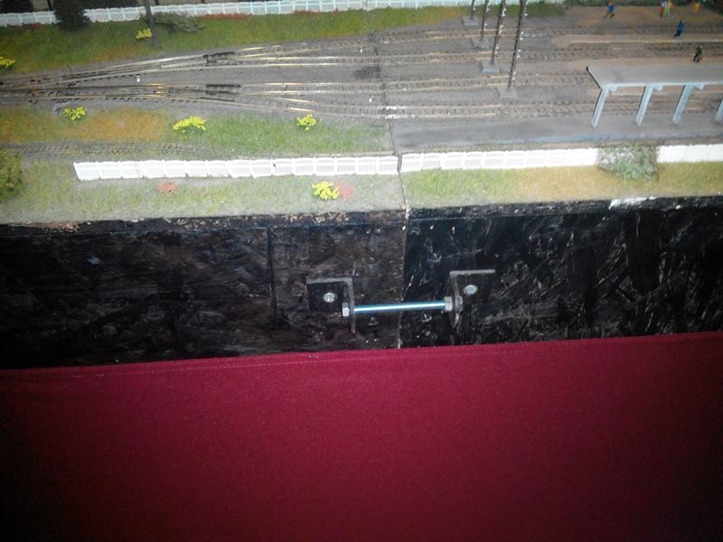

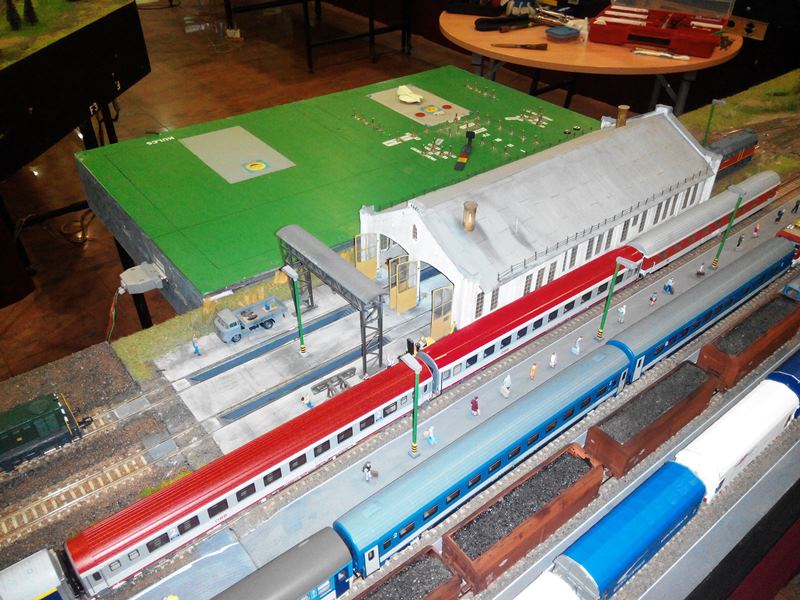

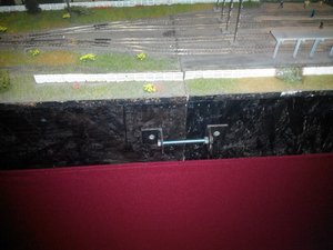

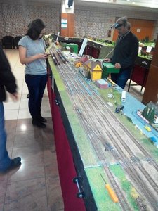

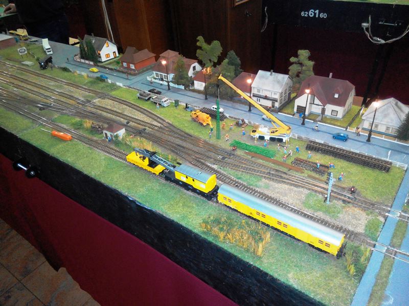

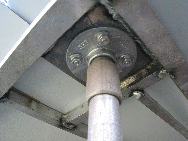

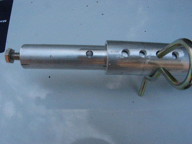

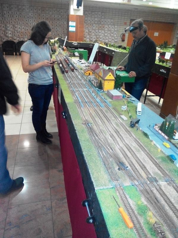

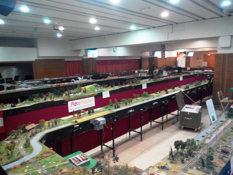

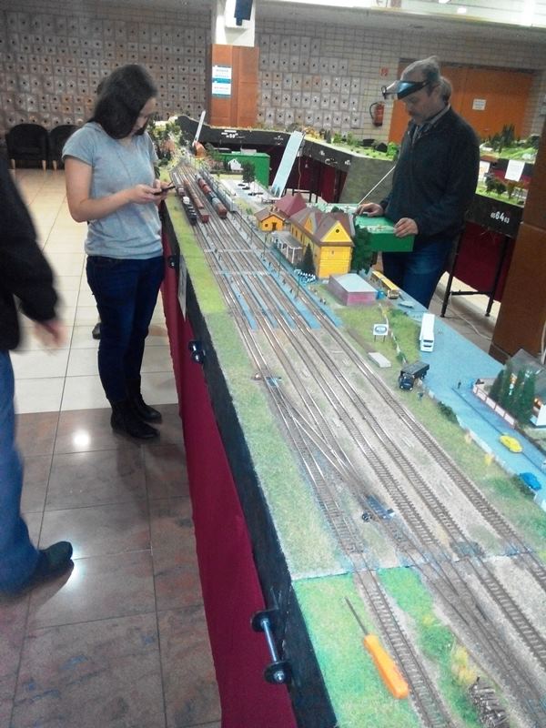

Не по нашій темі але декілька фото з угорської виставки. Модуль тільки готувався до відкриття, не дали роздивитись.
"Ноги" у них металеві.
і на останок - як все кріпилось

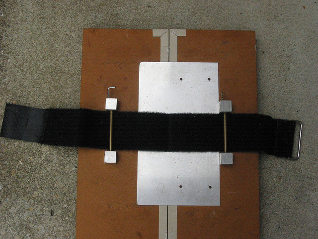

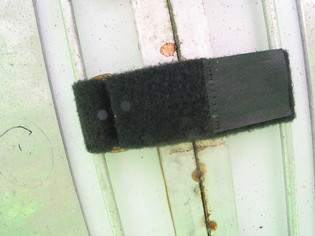

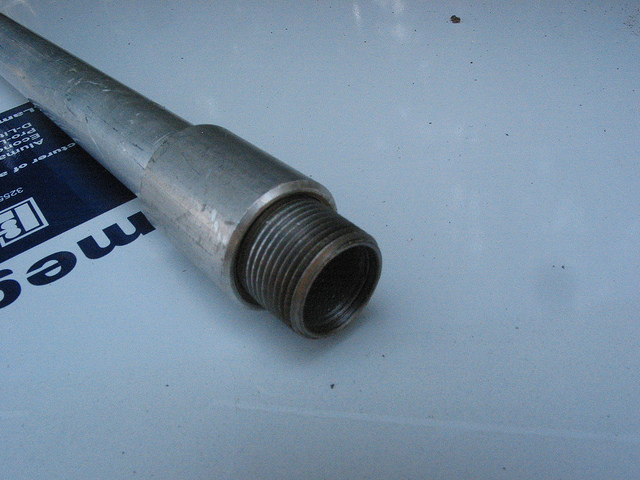

Не модули Н0, конечно, но некоторые решения могут быть интересны.
Ребята из ливстимовской конторы TRS наладили производство сборных модульных треков. В качестве ног - телескопическая алюминиевая труба. Все быстро монтируется и регулируется по высоте (грубо - шплинтом, точно - опорным болтом)
Занятный способ соединения модулей - липучей лентой.
Динамические нагрузки там в радиусах не детские, а трек на лентах и ногах без диагональных усилителей стоит, как вкопанный!

Добавлю. "Ноги" для столів вже є ( 40мм * 40мм * 1200мм). Була пропозиція прикріпити ноги до верхньої кришки. Думаю, що при такій висоті ніг, фанера не витримає перегинів.
