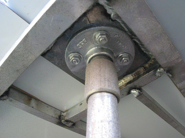

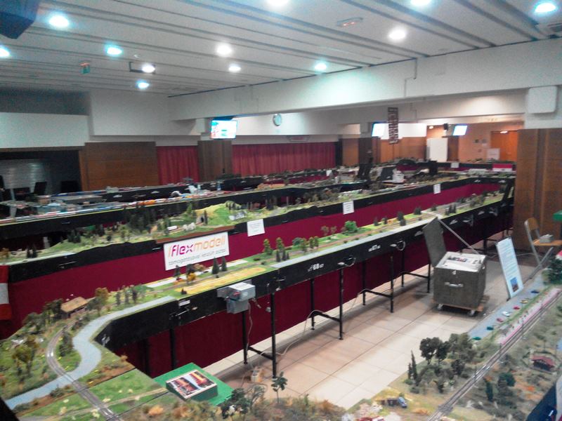

Не по нашій темі але декілька фото з угорської виставки. Модуль тільки готувався до відкриття, не дали роздивитись.
"Ноги" у них металеві.
і на останок - як все кріпилось

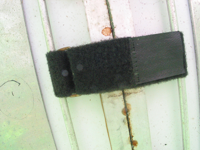

Ребята из ливстимовской конторы TRS наладили производство сборных модульных треков. В качестве ног - телескопическая алюминиевая труба. Все быстро монтируется и регулируется по высоте (грубо - шплинтом, точно - опорным болтом)
Занятный способ соединения модулей - липучей лентой.
Динамические нагрузки там в радиусах не детские, а трек на лентах и ногах без диагональных усилителей стоит, как вкопанный!
