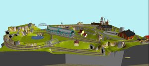

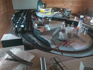

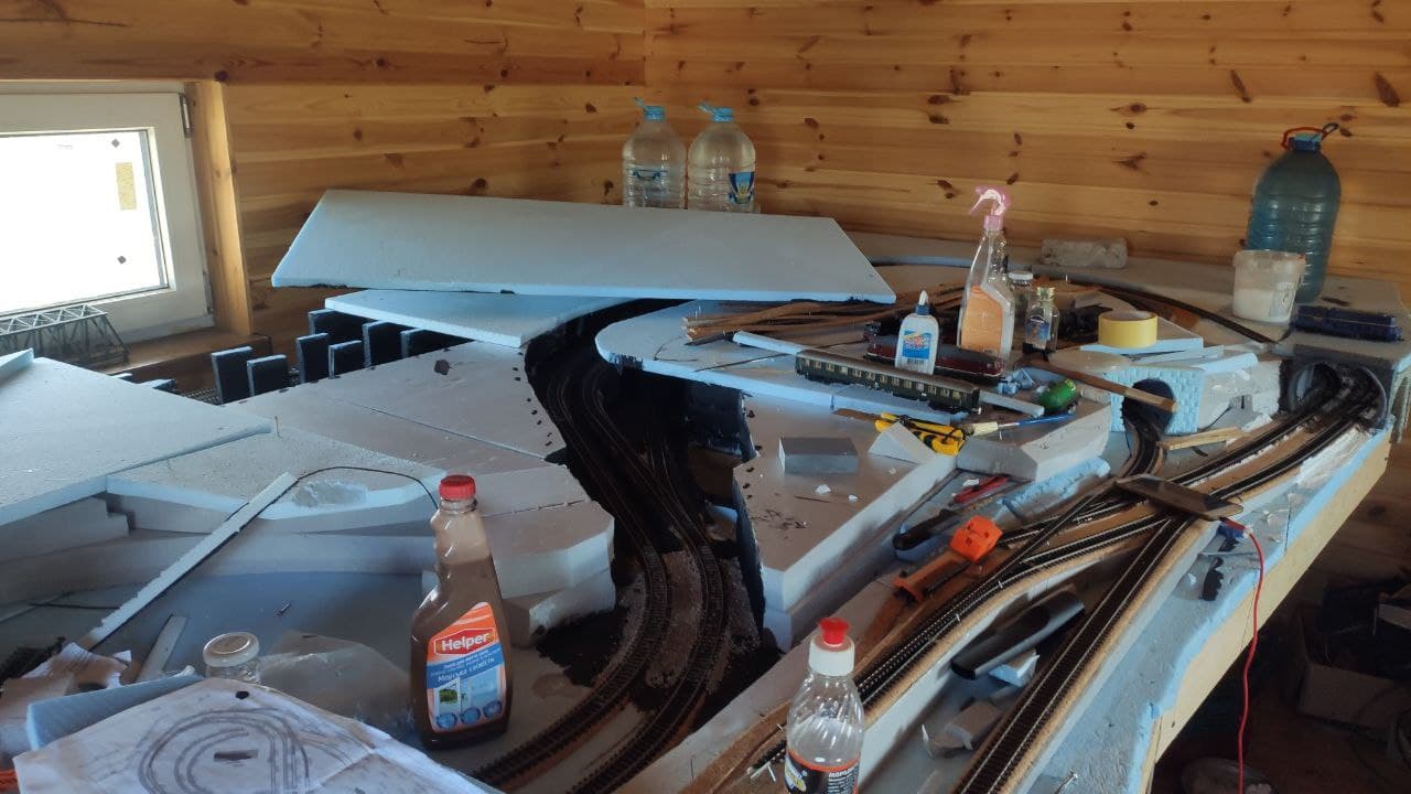

Всім Вітання.
Це мої перші публікації мого макету. Зараз він на стадії обкатки, згодом буду викладати фотозвіти будівництва.
Викладаю 3д рендер як теоретично має бути А як буде практично - життя покаже)))
Макет розроблявся гібридним: аналог або цифра. Проте коли спробував силу цифри у повній мірі, назад, як і в плані зміни схеми, так і в плані відмовитись від цифри, відмовитись від цифри було неможливо. Якщо коротко про цифру - то було в планах ДСС на рейках та керування стрілками з пульта. Але спробувавши зворотній зв'язок, автоматизацію - чітко було прийнято рішення про виключну діджиталізацію всього і вся на макеті: від стрілок, семафорів, світлофорів та самих потягів, до випадкового вимкнення одного з ліхтарів на автодорозі/вулиці, вмикання світла у кімнатах будинку, зварювальних робіт в депо, та ще те..., що як реалізую, то обов'язково покажу. Хочу попросити вибачення, що не маю усіх фотозвітів у деталях, робив фото та макет для себе. Якщо щось цікавить, поясню. Також чекаю на підказки, я тільки вчусь.

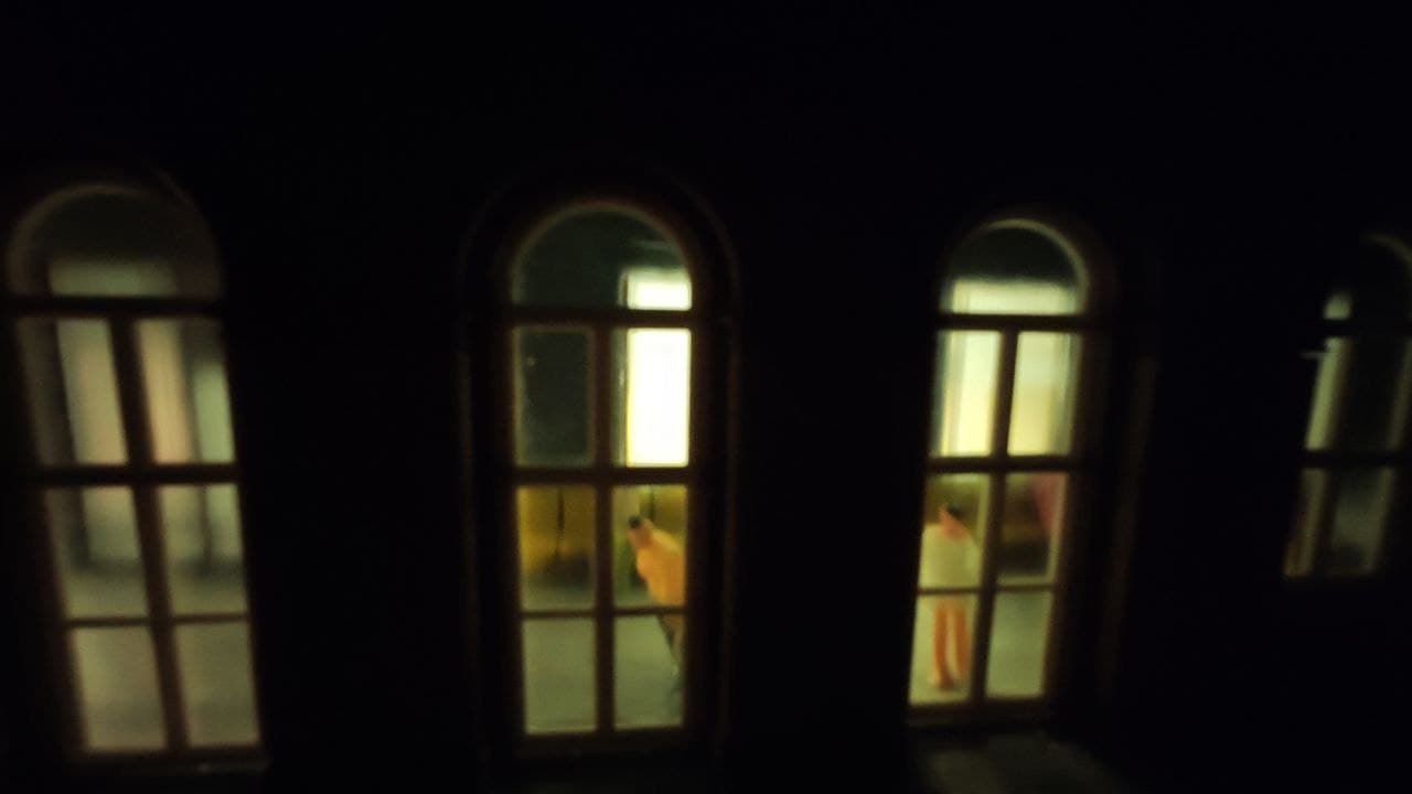

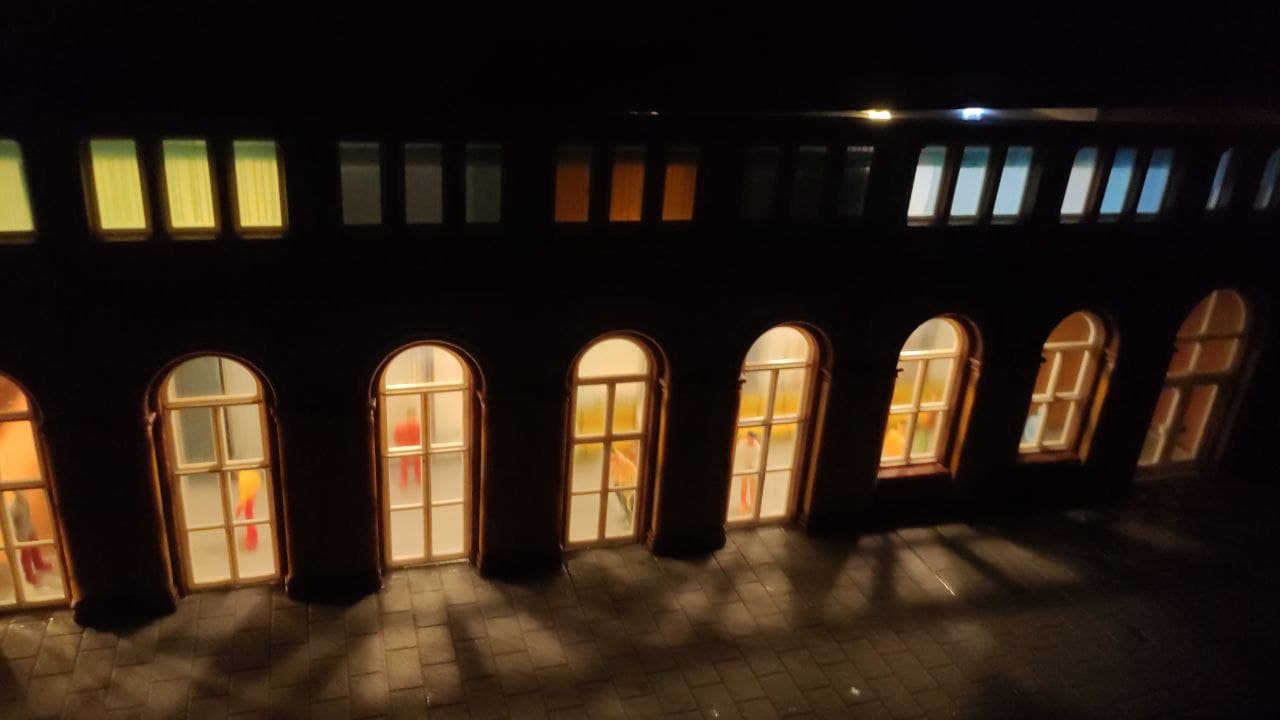

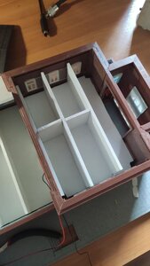

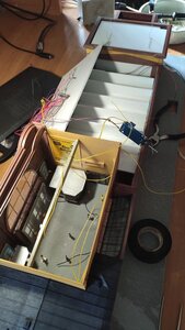

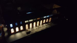

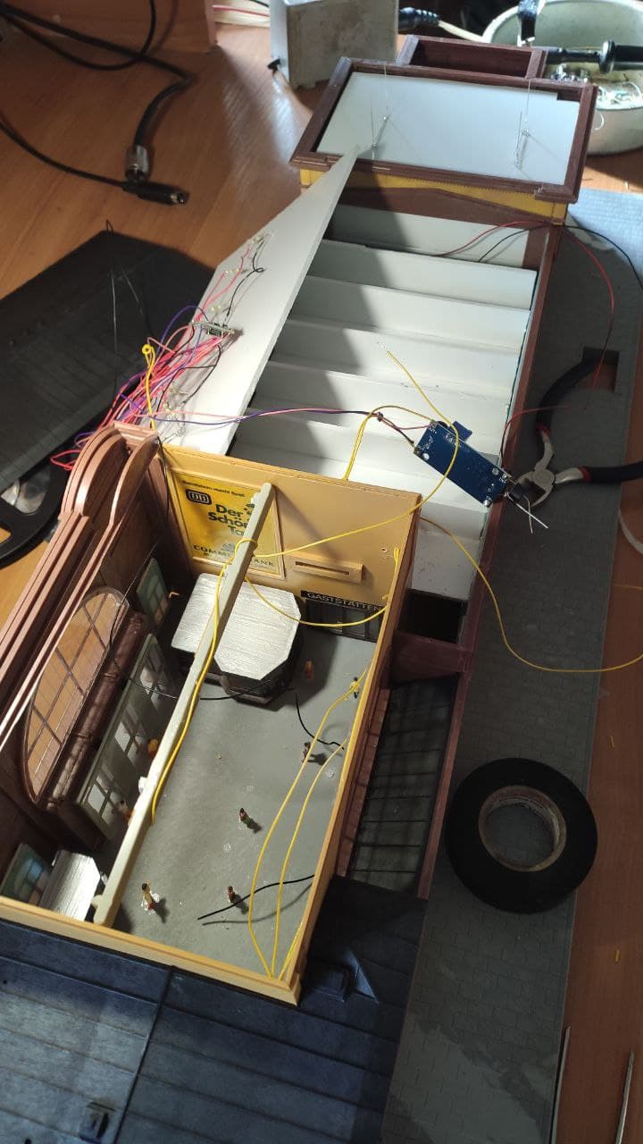

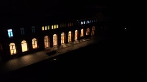

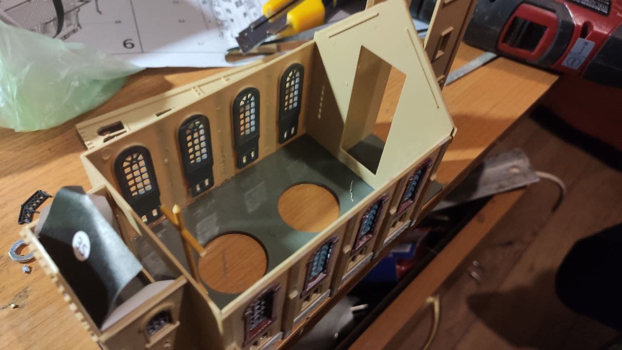

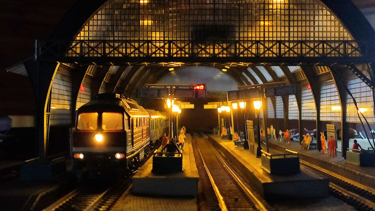

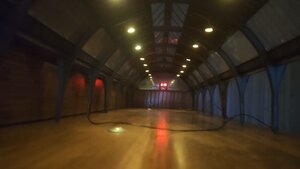

Поки на дворі була зима (а макет знаходиться в неопалювальному приміщенні, на дачі), займався будівлями.
Розпочато зборку Вокзалу Бонн, олдскульна модель, виготовлена у Західній Німеччині.
Було прийнято рішення освітити не тільки перший поверх, але й другий теж. Так як на вокзалі статично світяться перони, приміщення вокзалу; другий поверх мав бути трохи "іншим". Вирішив розділити кімнати перегородками і підвести до кожного світлодіода окреме живлення від Ардуіно.
Для Ардуіно (UNO) написав програмку, яка випадково вмикає та вимикає кімнати. Нажаль відео немає, є тільки статика та трохи фото самого процесу.

Дякую, масштаб Н0. Це моя друга спроба. Перший макет протримався рік (у принципі так і планувалось, що це буде навчання), але через невдалий підхід до проектування та брак досвіду у монтажі, був розібраний. Крім схеми, основні баги макету були - це підйоми та спуски. На новому було вирішено не застосовувати фанеру на підйомах/спусках, а все робити з екструдованого пінопласту (далі пінопласт)), все підганяється шліф-шкуркою, щоб радіуси виходу на площину були як можна більші. Паровози з формулою хх-5+-хх мають ходити і не сходити.Arkee писав:Серйозний підхід. Удачі! Масштаб Н0?
Також даний макет містить (на даний момент) 2 тіньових вокзали. Тобто з однієї колії один відстійник, з іншої - два відстійника плюс один. Довжина понад один метр. Це на нульовому поверсі. На першому, де вокзал, планується ще один відстійник. При тестуванні цифрою, виявилось, що тіньовий вокзал - це надзвичайно необхідна штука, надає надзвичайно хороший візуальний результат. Також під час тестових прогонів (все автоматом) виявилось, що.... Ні розкажу докладніше....
Задум був такий - Z21, у кожні руки по смартфону, кожному своє коло на макеті, і кожний машиніст керує свої потягом на відведеному колі, я, як диспетчер, маю змогу переміщувати потяги між колами, тобто є завороти, які дозволяють змінювати напрямки (кола) для поїздів. І попивати віски))). Що на практиці - дика скукота, ніякої змоги зробити ковток(((. Набита рука на одному колі може керувати двома не великими потягами, за умови диспетчера, який на стрілках стоїть. Взявся за автоматизацію: РокРейл - але мені нервів не вистачило з його "привидами", перейшов на ТрейнКонтрол7.
Результат - переробка всього і вся під зворотній зв'язок.
Далі тест двох кіл, результат - це НЕЙМОВІРНО. Ще додатково було закільцьовано, може краще сказати заовалено тіньовий вокзал, що створило ще один відстійник, і відповідно дає більше варіантів виходу різних рухомих складів на магістраль. На другому поверсі планую зробити промзону, яка буде напів автоматизовна. Далі буде...)))

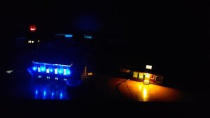

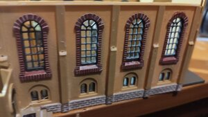

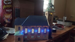

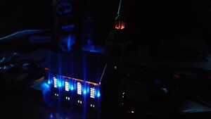

Доопрацювання церкви з Адруіно, а точніше Attiny85.
Що було зроблено: статична засвітка залу та стін, динамічно вмикання кімнат, ратуша світиться у кольорах веселки.

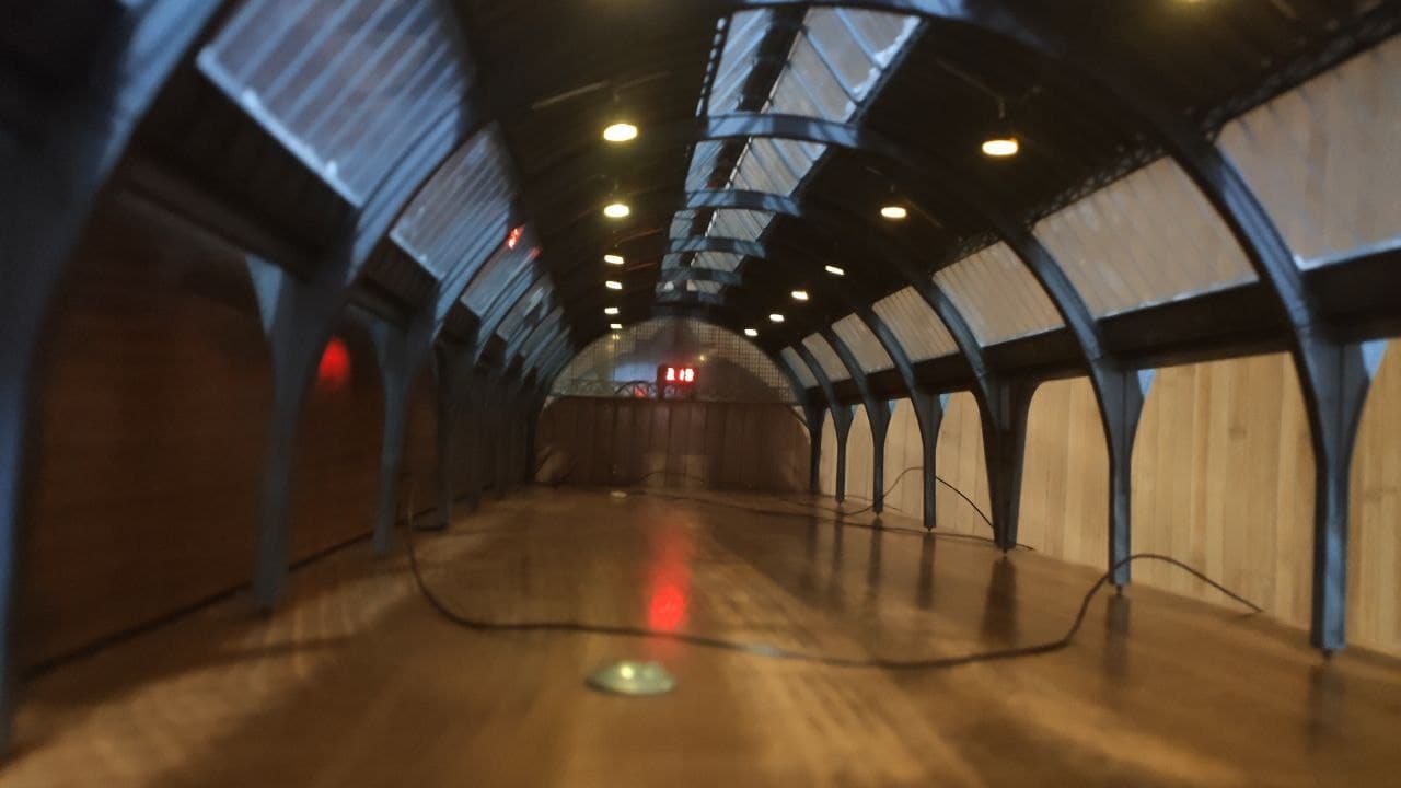

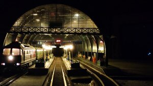

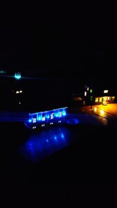

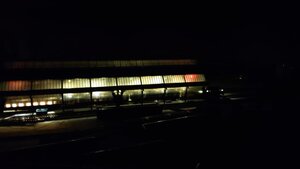

Перон.
Manufacturer: Faller
Article-No.: 120199
к-ть: 2шт послідовно.
ТЗ: реалістика.
Засоби: сам вокзал), клей, аерограф, фарби, світлодіоди, терпіння)))). Перон поки не змонтований остаточно, проводилась його примірка. Що наразі можу сказати, так це те, що треба віддерти скло, яке закриває саму ціль макету - рухомий склад. Встановив псевдо годинник.
Для реалістичності чогось не вистачало. Під руками було два циферблат-вольтметра. Знаючи як їхні секції горять (циферблата), понизив напругу живлення, що дало меншу яскравість та, сподіваюсь, довговічність. Яскравіть все рівно була завелика, довелось тонувати. Циферблати-годинники встановленні із двох сторін перону, вони статичні. Щоб вони показували справжнню годину, треба б було до них вести шлейфи дротів, але так як годинників не видно через скло, а тільки їх свічення, то прийнято рішення залишити як є, уява та увага на рухомому складі допомагає приховати статичність годинників.
Освітлення було виконано із 3мм світлодіодів тепло спектру (4000К), для імітації світловідбивачів використано шляпки дюбелів, які зверху фарбувались. Відсутні бокові скла перону. Скла перону присутні, підлягають демонтажу. Ті, які закривають це Рухоме ЧУДО
Article-No.: 120199
ТЗ: реалістика.

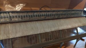

Re: Трішки про мій макет та все, що з ним пов'язано

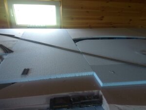

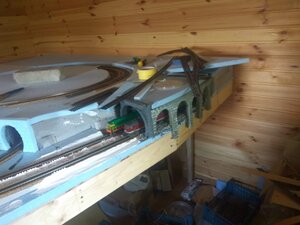

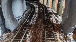

Т. е. проблема была в том, что на стыке уклона и основной плоскости образовывался излом профиля?Volodymyr писав:основні баги макету були - це підйоми та спуски. На новому було вирішено не застосовувати фанеру на підйомах/спусках, а все робити з екструдованого пінопласту (далі пінопласт)), все підганяється шліф-шкуркою, щоб радіуси виходу на площину були як можна більші.
Volodymyr
- Повідомлень: 10
- З нами з: 16 квітня 2021, 14:58
- Имя: Volodymyr
- Звідки: Львів
Так, проблема була у фанері, а точніше у її довжині. Якщо б довжина фанери була велика, можна було її вигинати, щоб забрати гострі кути. При використанні пінопласту із запасом висоти, його сточував шліф-шкуркою та робив ухил до центру радіусу, що додавало реалістичності при проходженні повороту. Також фанеру треба лобзіком різати, важко обробляти. А найголовніше - це жахливий резонанс, шум (пустота з низу підсилює шум), коли потяг їде. Пінопласту має теж мінус - це пил, який утворився при обробці, постійно треба пил забирати.railmodel писав:

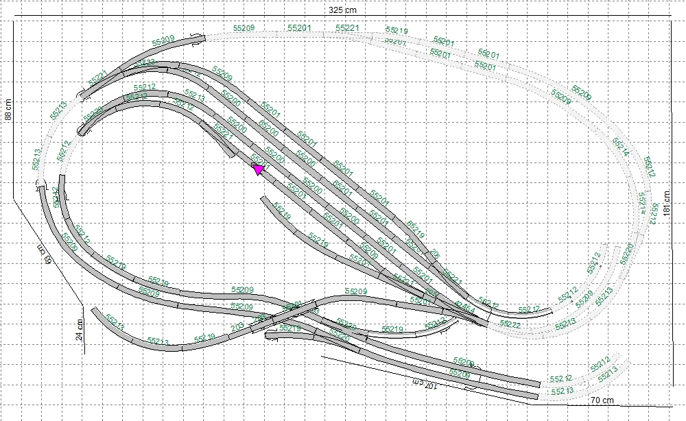

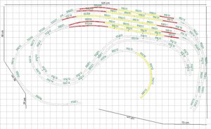

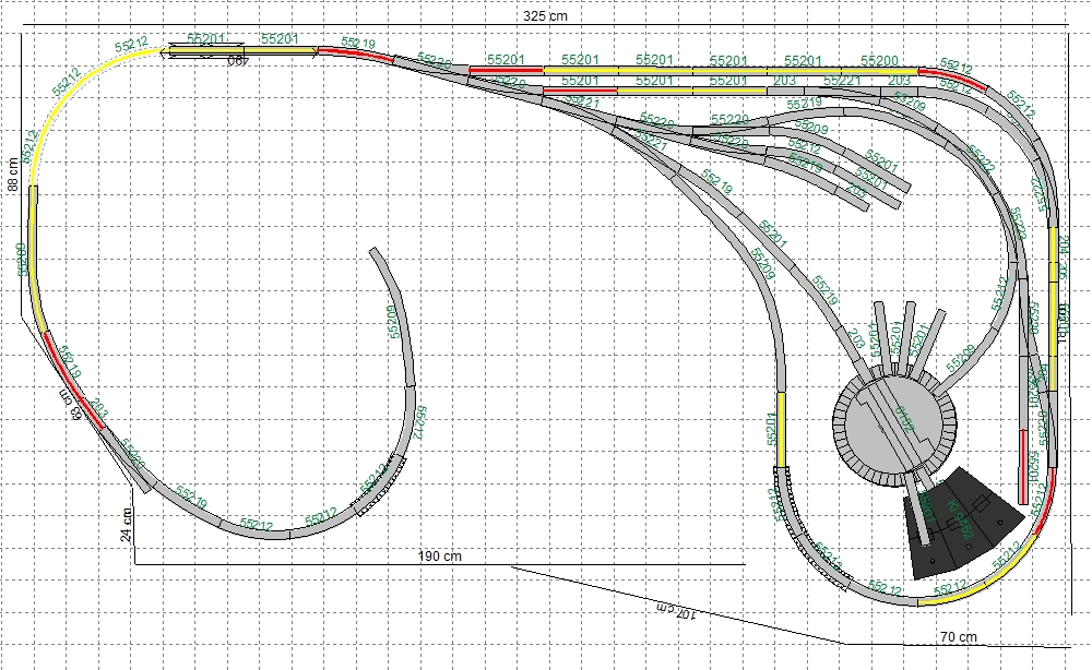

А можете план макетика выложить пожалуйста?
Очень интересно посмотреть путевое развитие
Притом в виде винтраковского TRA-файла (только сжать ZIP-ом, иначе форум не даст вложить).vover писав:А можете план макетика выложить пожалуйста?
Volodymyr
- Повідомлень: 10
- Имя: Volodymyr
- Звідки: Львів
Будь ласкаrailmodel писав:Притом в виде винтраковского TRA-файла (только сжать ZIP-ом, иначе форум не даст вложить).vover писав:А можете план макетика выложить пожалуйста?
- Вкладення
maket21-04-21.zip- (10.68 Кіб) Завантажено 118 разів
Додаю схему ярусів.
У більшості випадків застосовую флекси. Те що не вирівняно колії у плані - це доробки, доробки плану які були зроблені вже після того, як прокладено колії на макеті. Другий поверх поки віртуальний. Також на столі було передбачено запас по 15-20 см, щоб було поле для коректування нестиковок плану з макетом чи навпаки))). Апендицит біля вокзалу - це колія для прог-треку.
