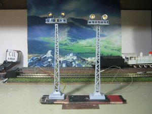

Пропустил этот "перекур", и напрасно. Как и Денис, убедился, что недооценивал такие осветительные приборы :roll:

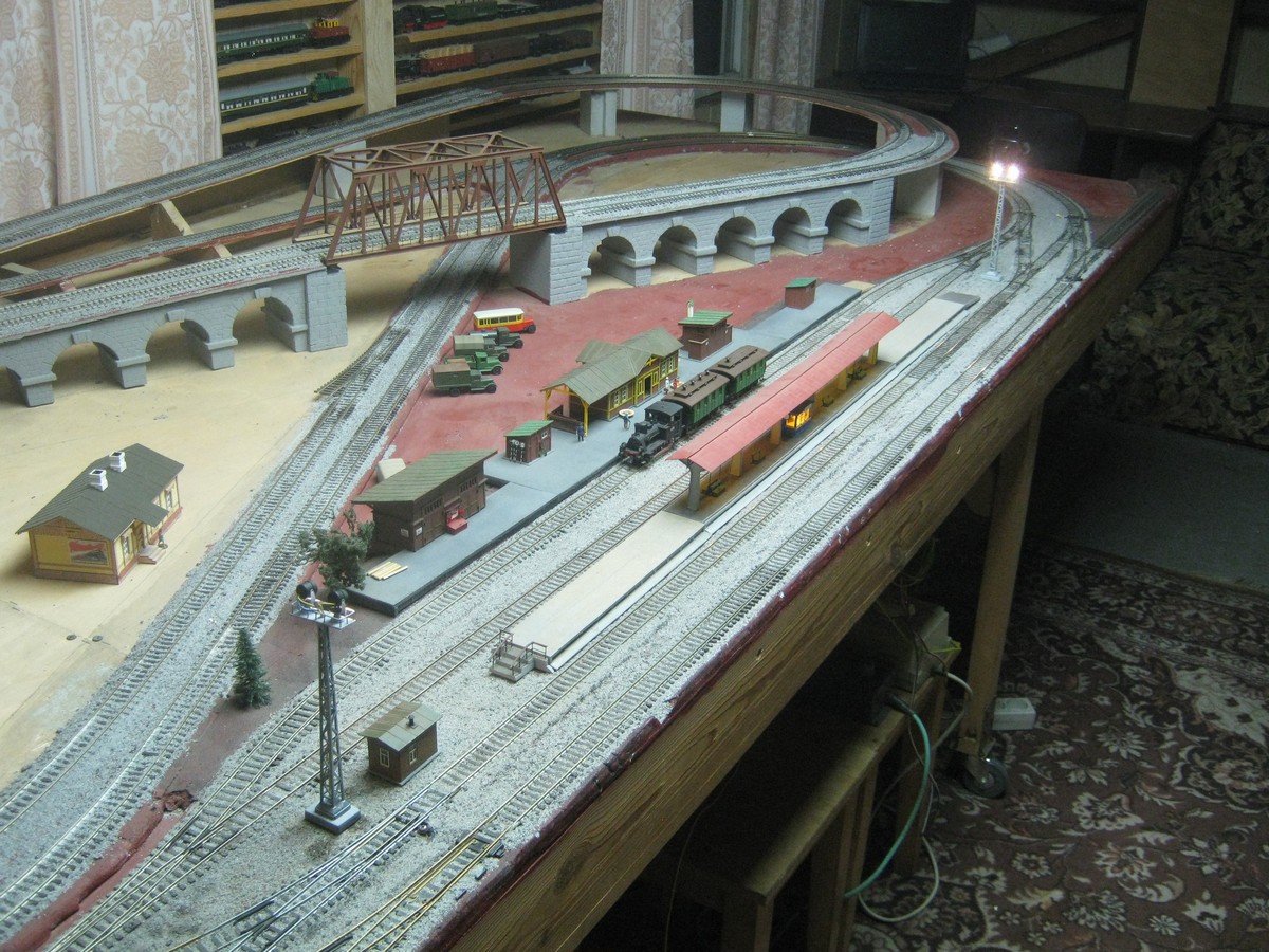

T-1000 писав:Работы идут!
Медленно идут. Вот, например, таблички не установил...
... и имею такой результат...
О, отличная идея для макета! Круг + восьмерка с поднятием для моста и стены!! Супер! Я возьму тоже на вооружение при создании своей диарамы/макета. Мост+тоннель - это маст.

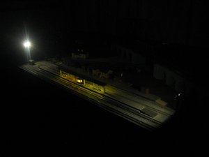

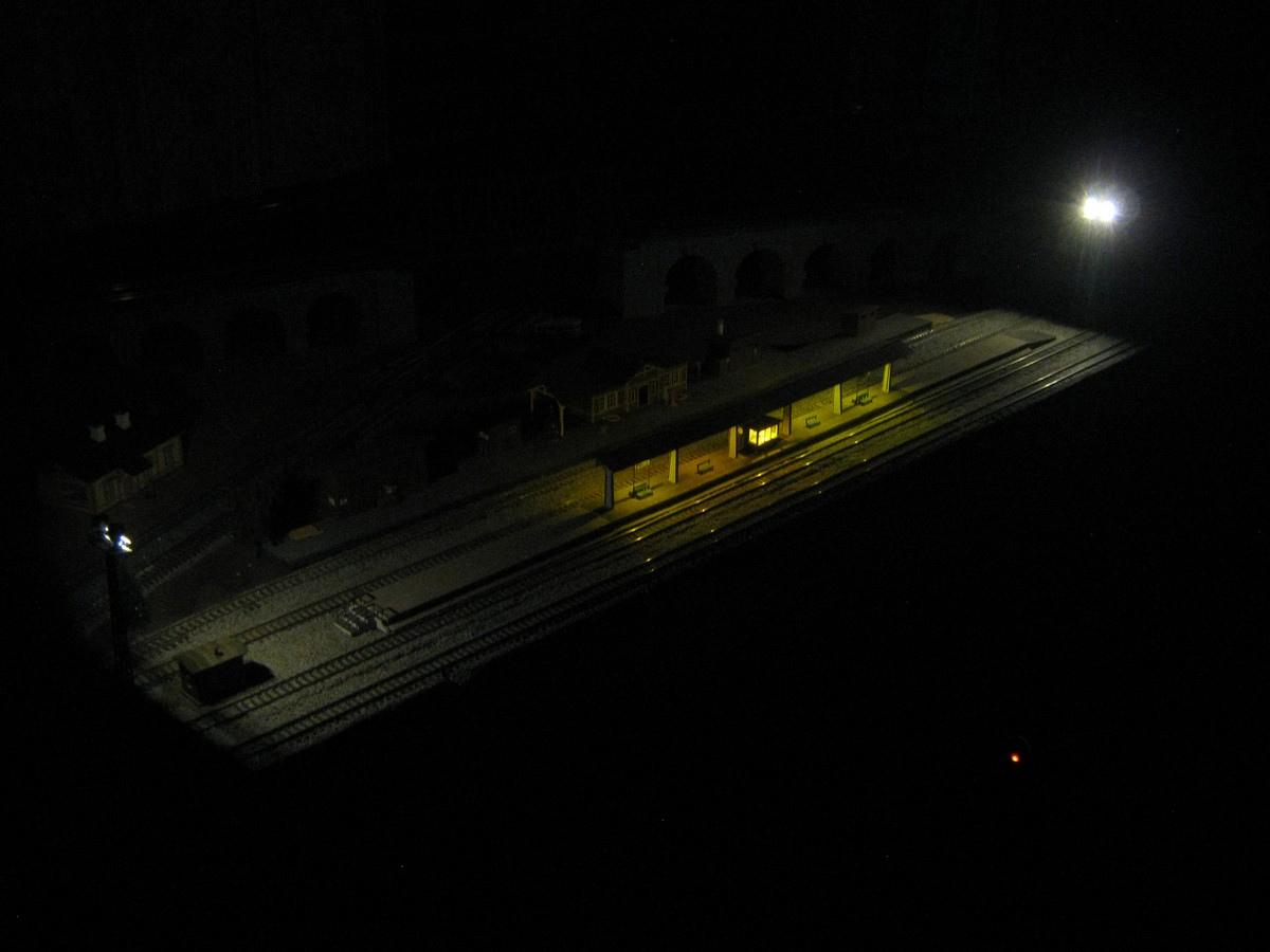

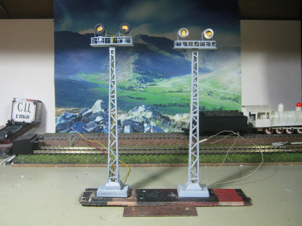

Barbosa_ писав:... так и хочется вторую включить, на другой стороне перрона
Тоже присутствовало такое желание... :roll:
Теперь в тёмное время суток можно играть в футбол на двое ворот... 8-)
Been thanked: 3652 times
Re: Просто макет
Очень прикольно выглядит ночью.Внатуре как стадион...Классно ты мачту отксерил! Молодца.

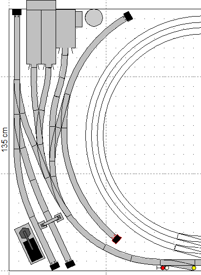

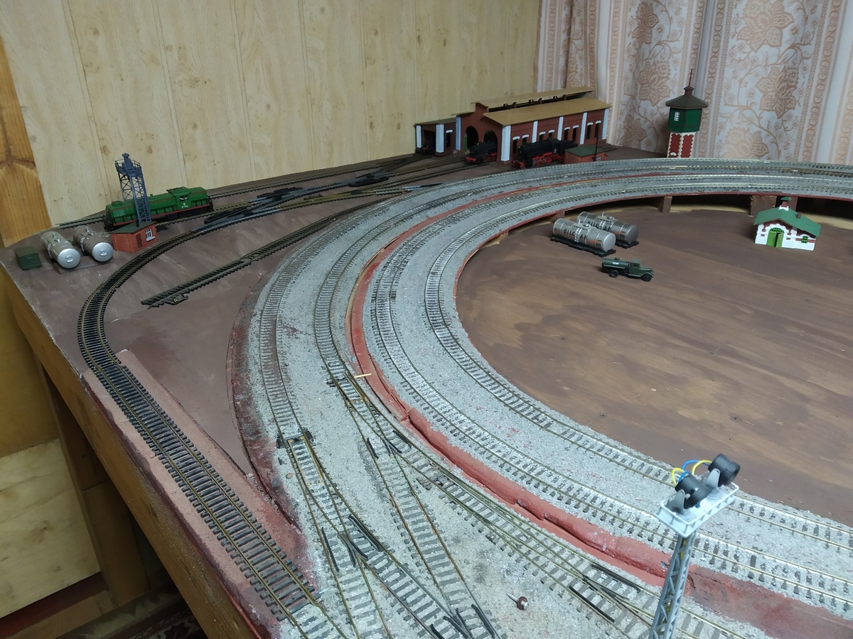

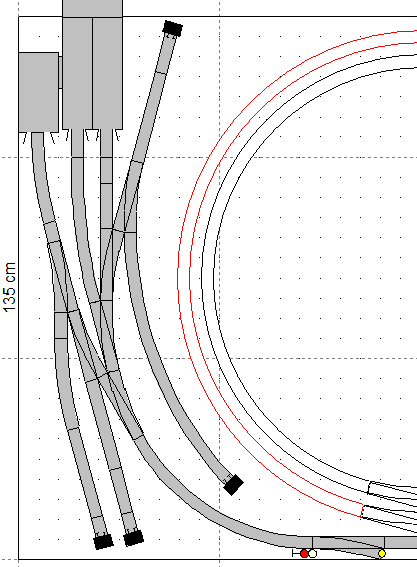

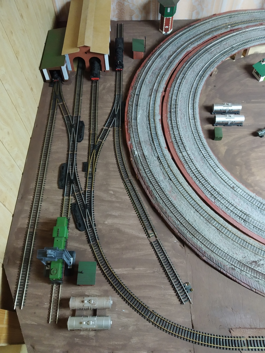

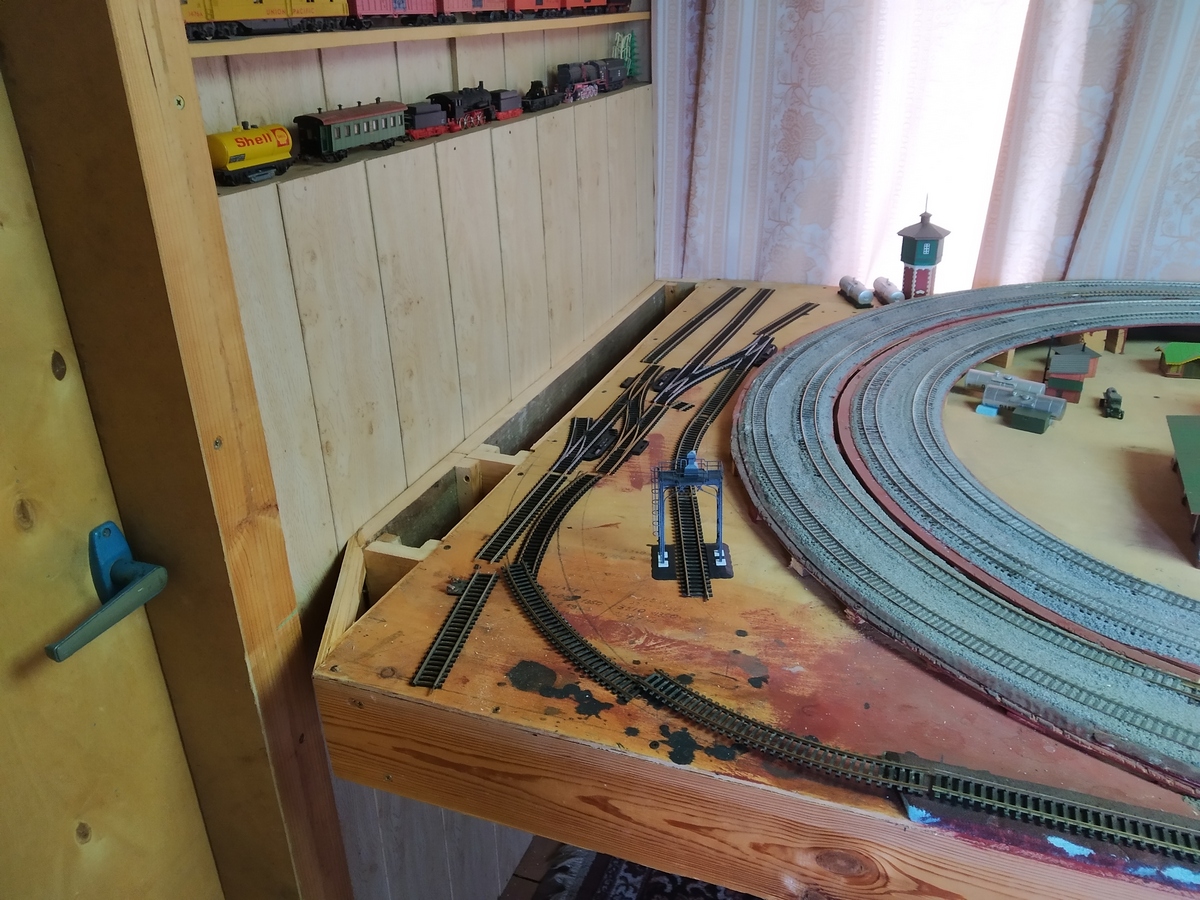

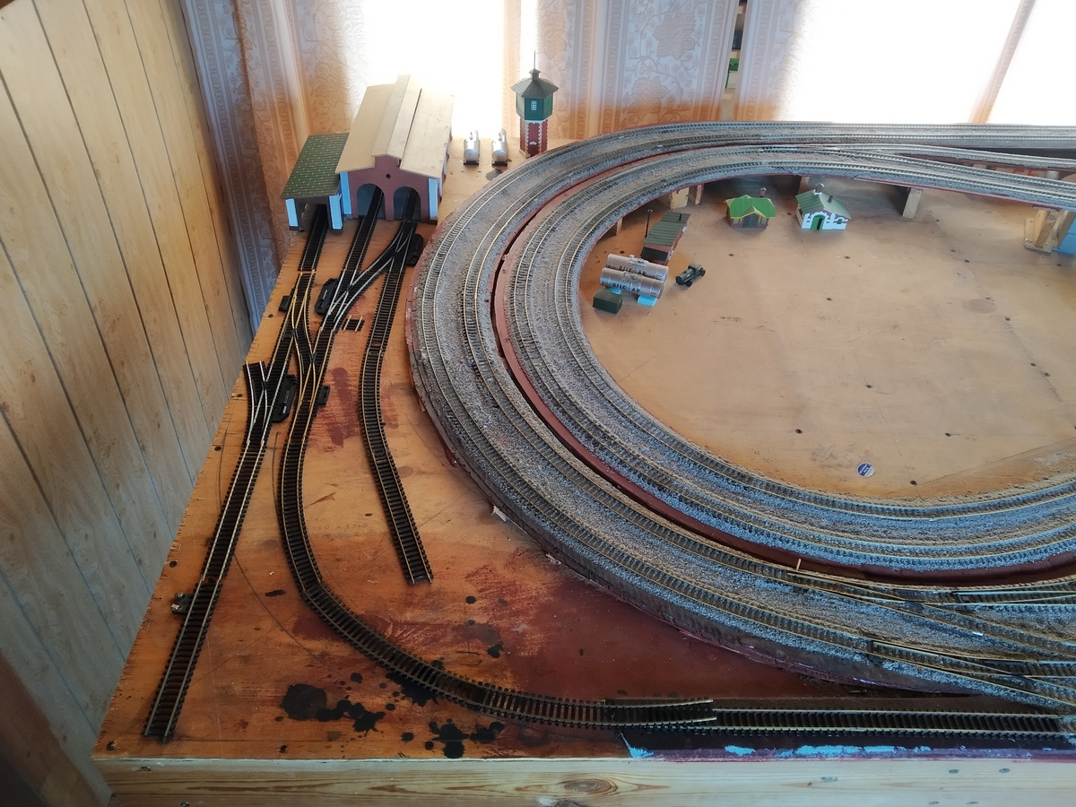

После переделки здания депо была примерка.
И как-то это дело не особо понравилось... :cry:
Последовала небольшая доработка.
И далее вопрос к знатокам - может ли быть такое расположение путей в принципе?
Если может, то где и что надо установить, чтобы было правильно?
fonzenger
Повідомлень: 310
Имя: fonzenger Юрий
Re: Просто макет
Повідомлення fonzenger »
Заезд в малое депо получился через экипировку, и доп. маневрами.
Обычно при заезде в депо можно попасть в любое стойло сразу.
Добавить еще стрелку в горловину депо что бы можно было заезжать сразу в малое депо и будет норм.
Слава Україні!
Повідомлень: 3431
Has thanked: 2339 times
Been thanked: 4505 times
Re: Просто макет

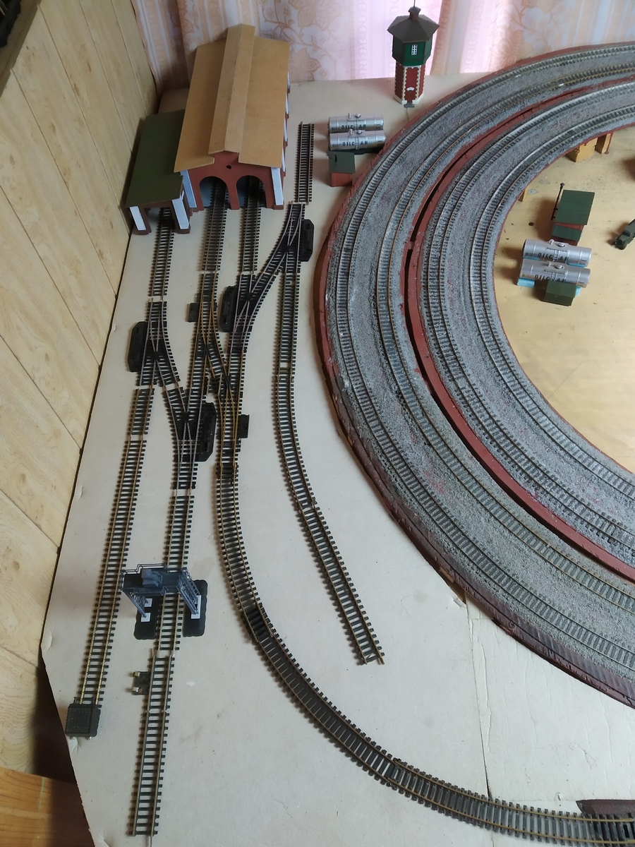

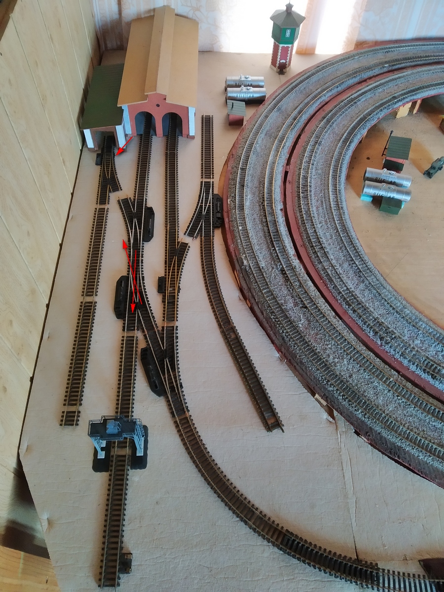

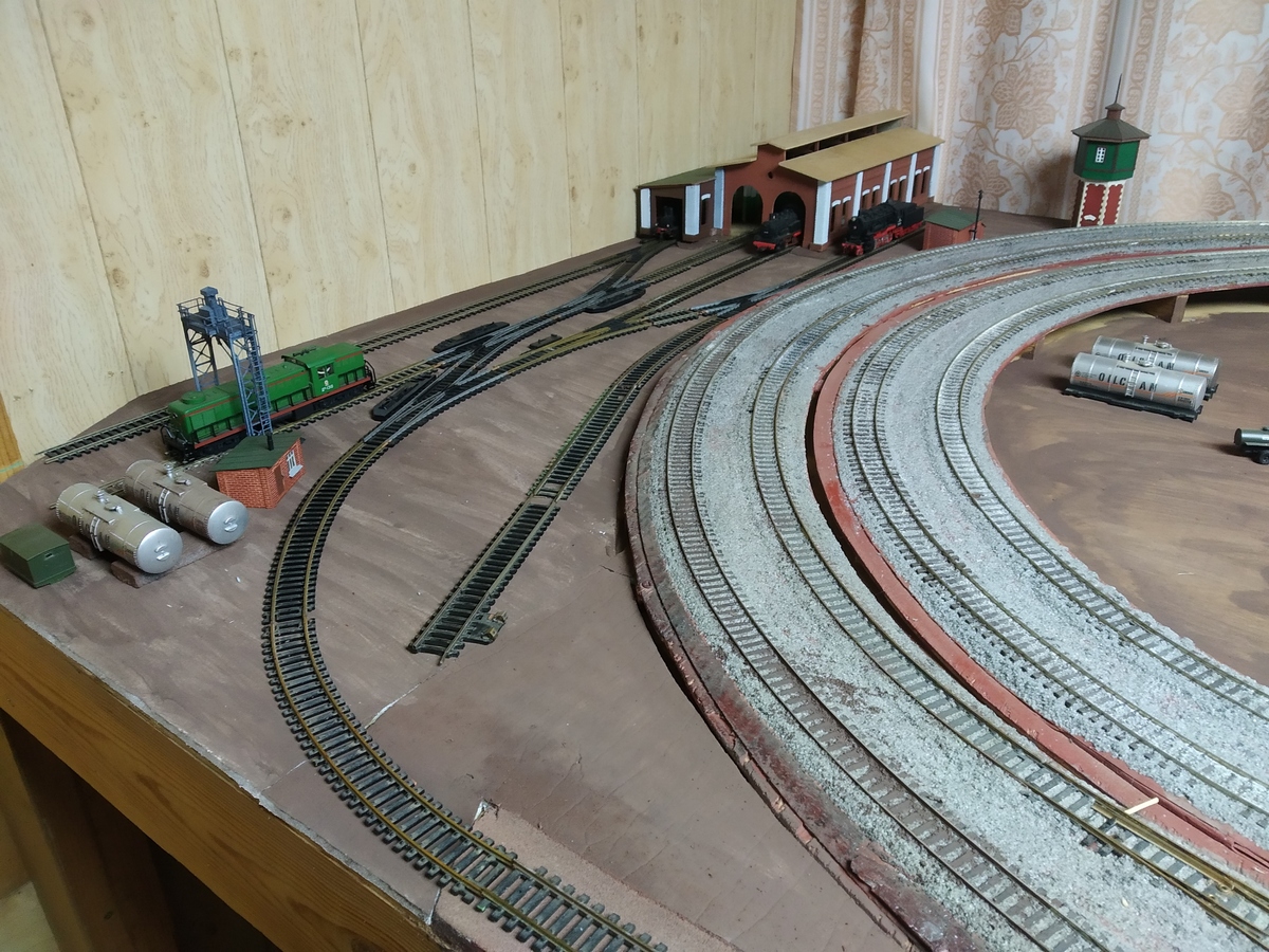

Общение с Юрой - fonzenger имело продолжение в ином формате. Спасибо ему за выдержку и такт.
В итоге к реализации принят такой вариант. (вертикальные картинки у нас пока открываются лишь в новой вкладке)
Моё робкое предложение по английской стрелке Юра категорически забанил. Напрягает стрелка на въезде в пристройку, но придётся примириться. Кстати, Машка туда зашла свободно.
И конечно немного поигрался в кубики...

На счет англичанки я бы сказал что можно и ее было бы
макеты это все условности а игра главное
да и я видел фотки всяких чудес стрелочных на тракционных путях там и веселей бывает по стрелкам ;)

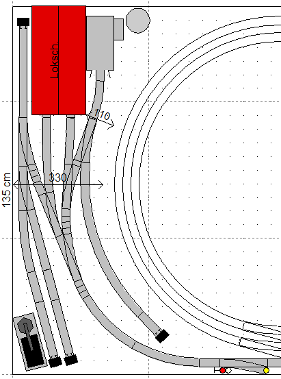

youdmit писав:Напрягает стрелка на въезде в пристройку
А если так?
С криволинейными стрелочными переводами было бы ещё лучше.
На выезде из депо — предохранительный тупик или сбрасывающая стрелка/остряк.
fonzenger
Повідомлень: 310
Имя: fonzenger Юрий
Re: Просто макет
Вариант от railmodel вполне норм.
Но я так понял что пристройка это не полноценное стойло депо а скорее инструментальный или слесарный цех.
Основное движение по депо будет только в главное здание и экипировку.
А так заезд на экипировку получается через это малое стойло/цех.
Английская стрелка конечно улучшит ситуацию.
Но дело не только в копийности, английские стрелки капризные и часто с проблемами токосъема, учитывая малые скорости в депо очень вероятны "залипания" на ней.

Путевая схема депо
Повідомлення railmodel »
fonzenger писав: заезд на экипировку получается через это малое стойло/цех
А если просто через вытяжку, а мастерскую переместить?
youdmit_traction_depot_2.zip
(29.76 Кіб) Завантажено 216 разів
Повідомлень: 3431
Re: Просто макет
railmodel писав:А если так?
railmodel писав:А если просто через вытяжку, а мастерскую переместить?
Уважаемый railmodel , благодарю Вас за интерес к теме и, безусловно, очень интересную проделанную работу с путевыми схемами. Но, к сожалению, практический моделизм сильно отличается от теоретического и при реализации проекта выдвигаются достаточно жёсткие условия.
А реальные условия у нас таковы.
Всех благодарю за помощь!
Дискуссия по данному вопросу завершена.

Последняя парфянская стрела:
Есть вопросы по габариту около углов здания, но без примерки их не решить.
youdmit_traction_depot_3.tra.zip
(3.41 Кіб) Завантажено 250 разів
На этом всё.

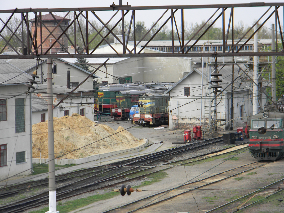

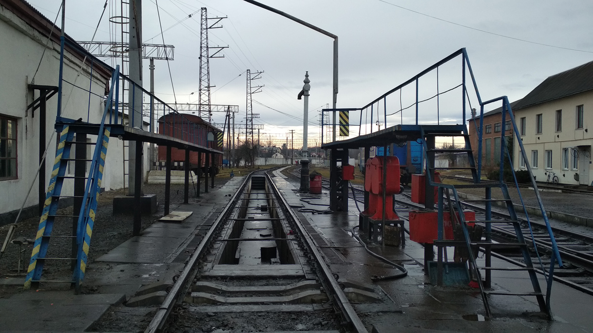

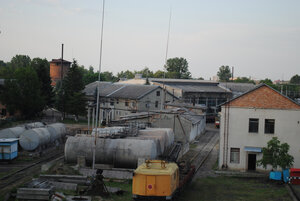

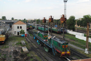

Накину вам трохи фоток, так сказати, для "общего обозрения". Вам би ще гідроколонку туди, водонапірна є. І біля піскосушилки купу піску. А щось можна підглянути на фотках малих депо, як от Чортків, Смородине, Ромни. На Фотолініях є багато інформації.

Дякую за фото, мені теж вони корисні - на макеті як раз невеликий пункт тех. обслуговування локів.

wildTarik писав:Накину вам трохи фоток, так сказати, для "общего обозрения".
Спасибо! Пригодится и даже очень!Зображення

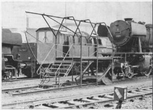

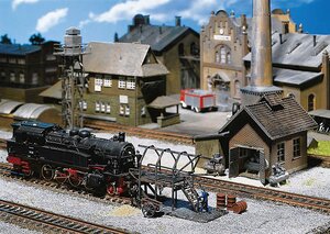

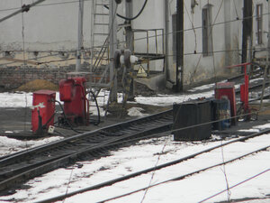

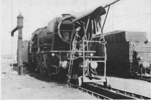

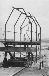

Мне бы ещё информации вот по такому агрегату.
Уже не знаю, как составить поисковый запрос, чтобы Гугл дал картинок, никак не получается... :cry:
Повідомлень: 1767
Has thanked: 12 times
Re: Просто макет
youdmit писав: Мне бы ещё информации вот по такому агрегату.
на картинке набор faller 120139 - Kompressorhaus, Rohrblasgerüst, Schürhakengestell (компрессорная, стойка для выдувания труб, покерная стойка)
тебе надо Rohrblasgerüst, правда реальных картинок нет только модельные

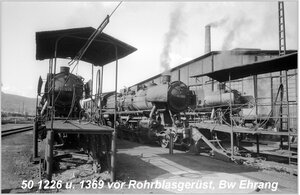

в советское время на сколько помнится по фильмам там паровозы промывали струей воды. есть фильм "Водил поезда машинист", там хорошо видно как промывали котлы. хотя может и были уличные, точно не скажу

кое-что подыскал
Зображення Зображення
из одного журнала в увеличенном виде
взято https://cdn.website-start.de/proxy/apps ... 5-home.pdf

нашел еще один старый журнал MIBA там целая статья про это дело продувки котлов
и вот даже подвижные были площадки для продувок
и еще фоток
по ссылке ниже можете скачать и посмотреть там есть и размеры натуральные и в масштабе
