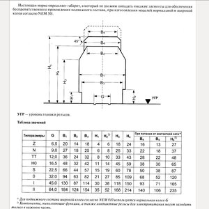

Так, ладно. До проводов еще добраться нужно! Давайте вернемся к коробам.
Если можно выложить чертежи фланцев и все же вернусь к своему вопросу: из чего делать соеденительные поверхности? Я за фанеру! Вырезать из металла хоть и есть где - мне кажется излишняя трата денег и абсолютно не нужна.
Относительно общей концепции. Я правильно понимаю, помимо вышеизложенных требований к главному ходу - все остальное полет фантазии, укладывающийся в норму?

Каким-то чудом, но я это нашел :D :roll:
Нормы и рекомендации UATT
1-е издание, 2009 год
1. ВВЕДЕНИЕ
Данные Нормы и рекомендации UATT ( в дальнейшем – Нормы) предназначены для создания модулей железной дороги в масштабе 1:120 ТТ.
Издание Норм ни в коей мере не направлено на ограничение творческой фантазии, а только для обеспечения минимально необходимой совместимости модулей при их экспонировании в Киеве и Украине.
За основу при создании норм приняты европейские нормы NEM, а также…….
Модули, изготовленные до выхода Норм, реконструировать не требуется. При необходимости можно будет изготовить переходные модули.
