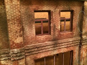

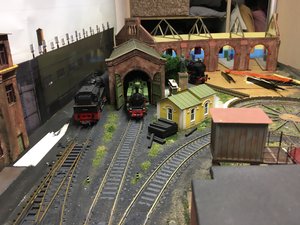

Сергей, как сделаны вот эти кирпичи в торце?
Теряюсь в догадках :? , ну ведь глупо же корректировать ножом каждый кирпич, тут что то гениальнее должно быть...
Толщина этого торца 4-5 мм?

Barbosa_ писав:Сергей, как сделаны вот эти кирпичи в торце?
Саша, тут только лазерная резка, сверху гравировка, а сбоку прорезка на всю толщину
и думаю тут 2 мм хватит
LaserTag (лазерная резка и гравировка на пол толщины) это понятно, а я имел ввиду, что у нарезанных картонных деталей всё равно есть торец! торец этот 0.4 - 2 мм толщина материала, а у Сергея торца этого я не вижу :? :? :? , вот и вопрос - какая то хитрость инженерной конструкции? или тупо ножичком все кирпичики подрезаны? во второй вариант верить НЕХОЧУ :geek:...
Или №3 пазлом кирпич в кирпич? :?

Barbosa_ писав:

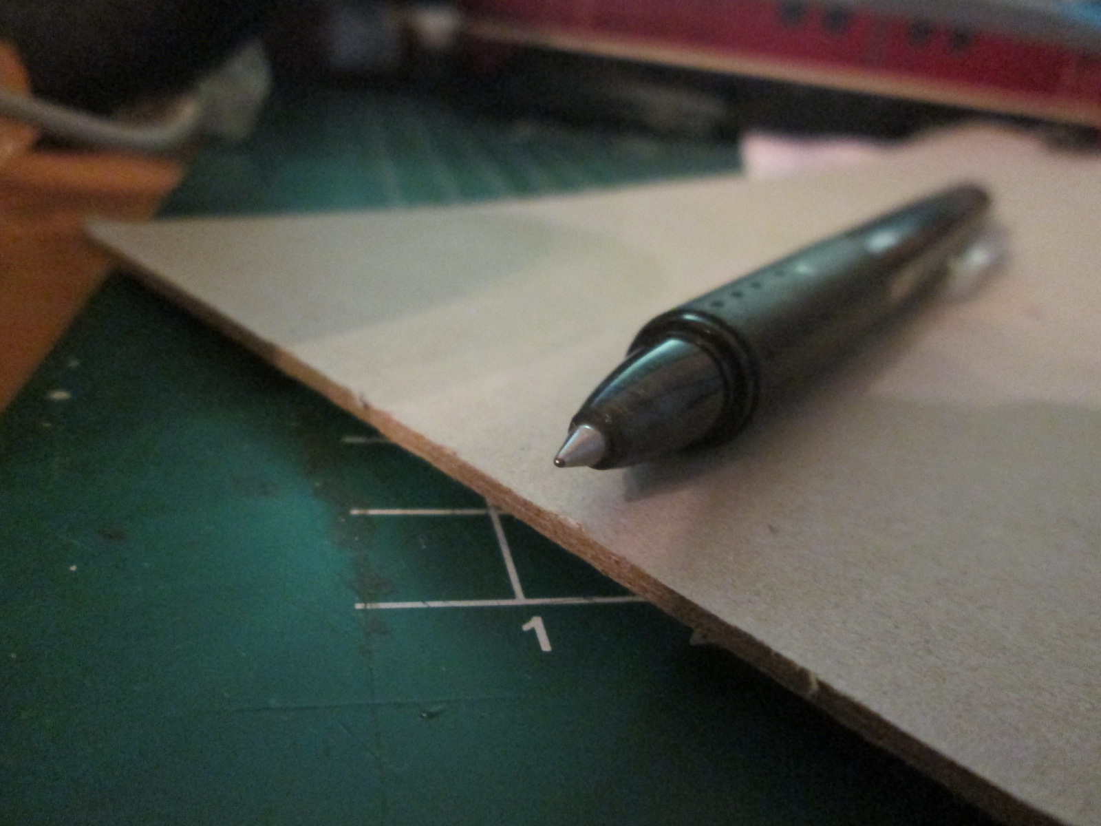

не, Саша. В принципе если резка позволяет резать спокойно до 2 мм фанеру или даже толще, то и картон до 5 мм только так. если такое найти, но мне кажется тут и 2 мм хватит, к примеру вот мой картон на 1,5 мм, в макро смотрится толстым
торцы именно лазером нарезаны, змейкой на всю толщину картона, иначе замучаешься работать ножичком ) Ну и столбик все таки отдельная полоска наклеенная на основание. если это смущает тебя.
Серега, прости за флуд, если тут что не так.

Приветствую. Хитрости нет. Просто прорезаю торцы. То есть лазер идёт не по прямой, а именно рельефно, под каждый кирпич. До меня это давно озарение дошло. Удобно и реалистичнее, хоть и дольше режется, да и макет сложнее рисуется. Собственно Андрей ответил на вопрос. Толщина торца от 3мм. Но и там где на фасаде есть 6мм, всё так же.
Андрей, в крупных зданиях, я картон в несущих стенах не использую. Не масштабно и без внутренних каркасов, не хватает прочности. Его начинает вести либо внутрь, либо наружу.

Nef писав: Андрей, в крупных зданиях, я картон в несущих стенах не использую. Не масштабно и без внутренних каркасов, не хватает прочности. Его начинает вести либо внутрь, либо наружу.
это понятно если каркаса нет. фанера 2 мм или больше??

:? ясно. значит мой вариант №3.
Значит там толщина выступа 4-6мм просто набрана несколькими слоями картона с абсолютно одинаковым торцом?

От 3мм на здания. Да и в масштаб переведи. Это 261. При размерах кирпича 250х120х65, 3мм оптимально. Считай, ⎌что кладка в два кирпича. Под большие здания и основательные постройки прошлых эпох, местами до 6мм у меня доходит, не считая облицовочных слоёв.
Я на боковую. Вставать в 5 утра. Спать, всего ничего осталось. Если есть вопросы, задавайте. Отвечу в меру своих познаний.

Barbosa_ писав:
Afess писав:
Пазлом кирпич в кирпич, чтоб кирпич был в масштаб, не особо выйдет, чтоб аккуратно и соединилось нормально. Если у кого-то удавалось, молодцы. Но всё, что я видел, это гипертрофированный кирпич и тогда конечно состыковывают пазлами в пазы углы.

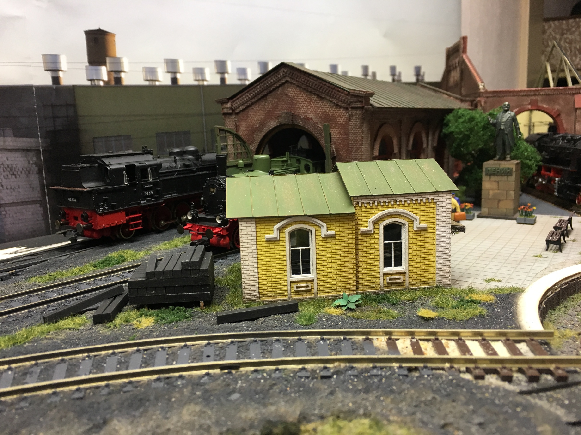

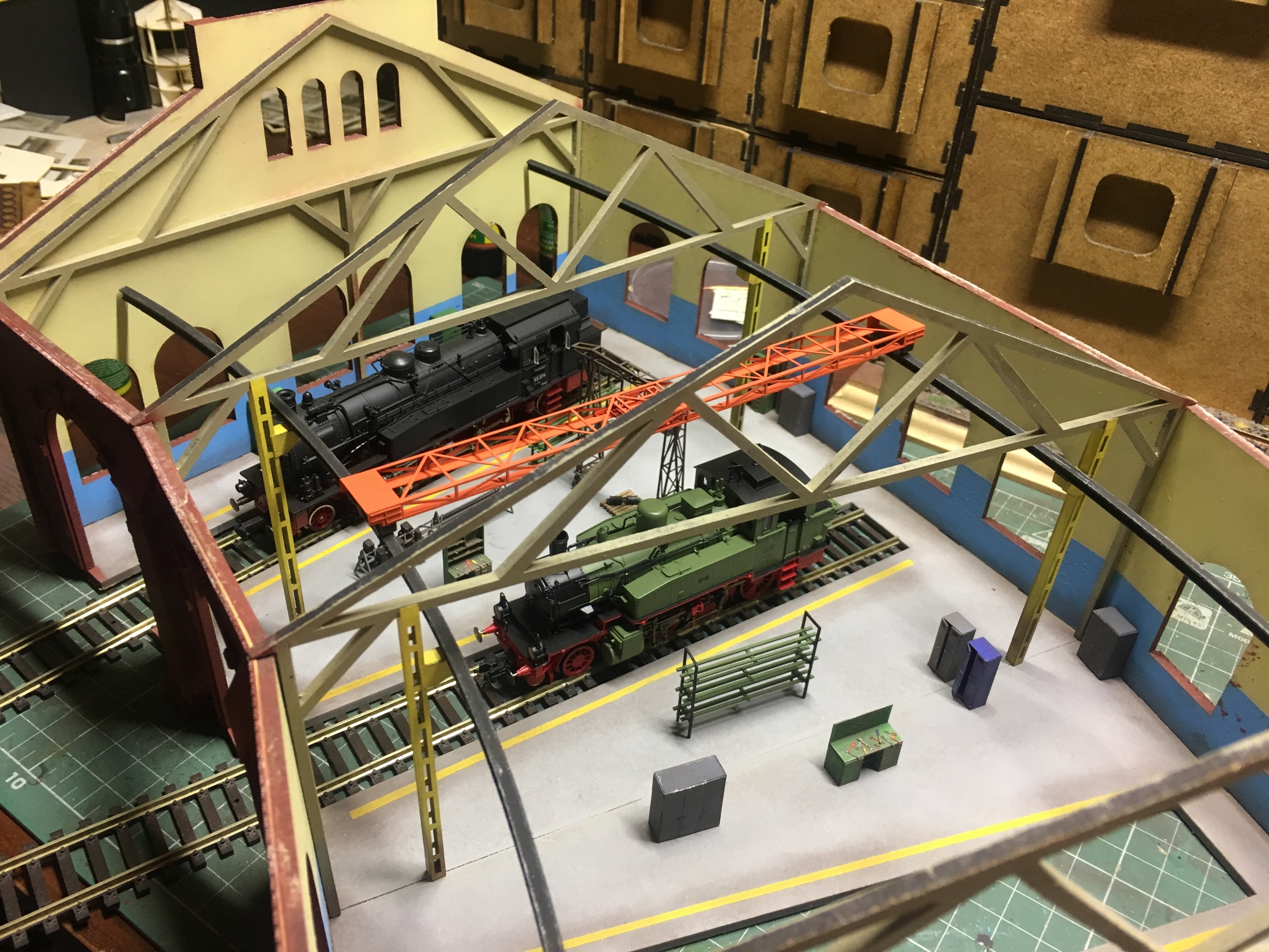

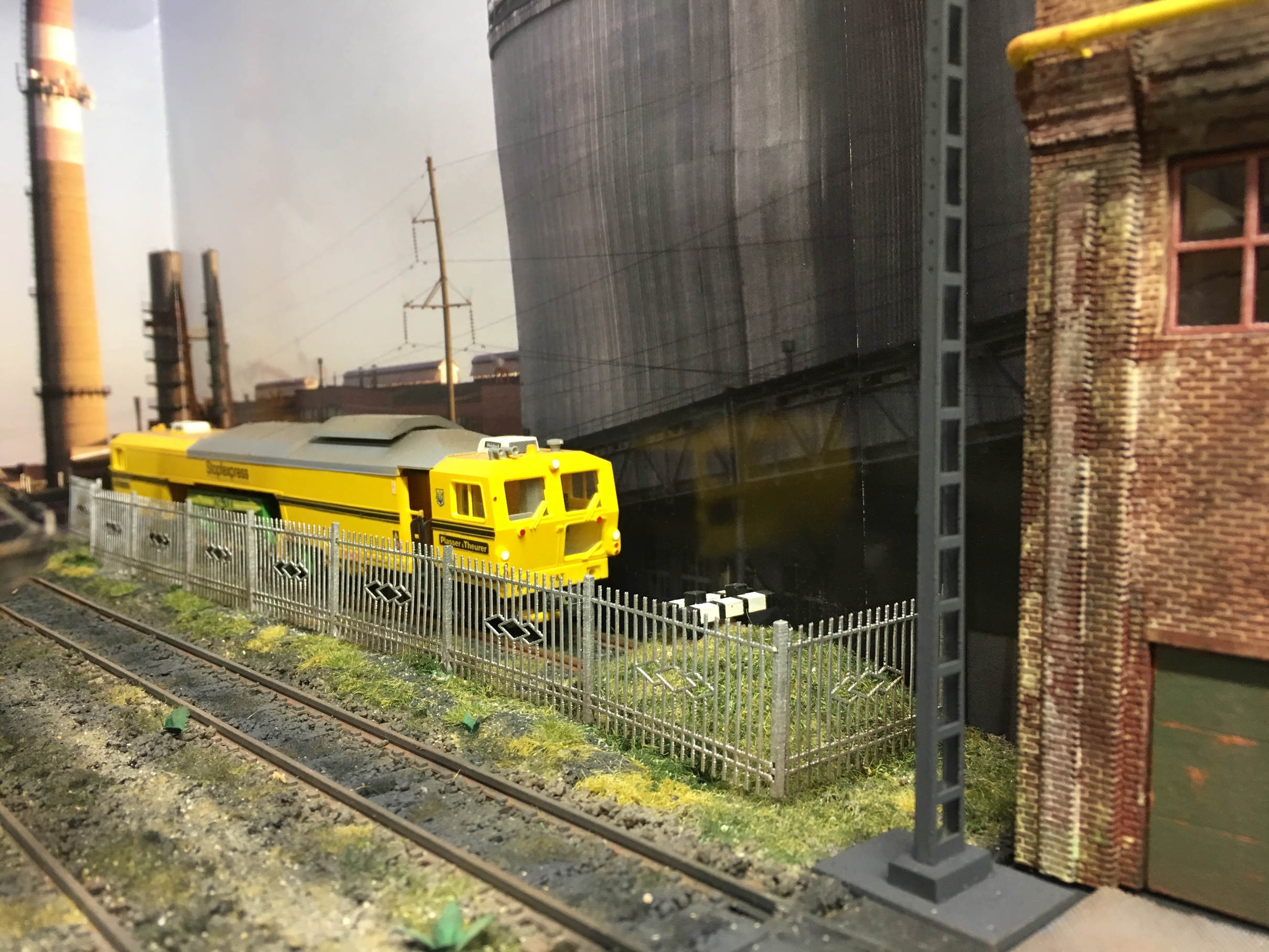

Всех приветствую. Немного выложу фотографий, а то тема запылилась. Попробую найти время и более развёрнуто расписать, что да как изменилось по макету и не только.
Всех со всеми прошедшими :-)

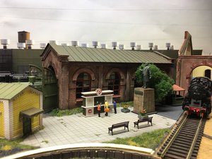

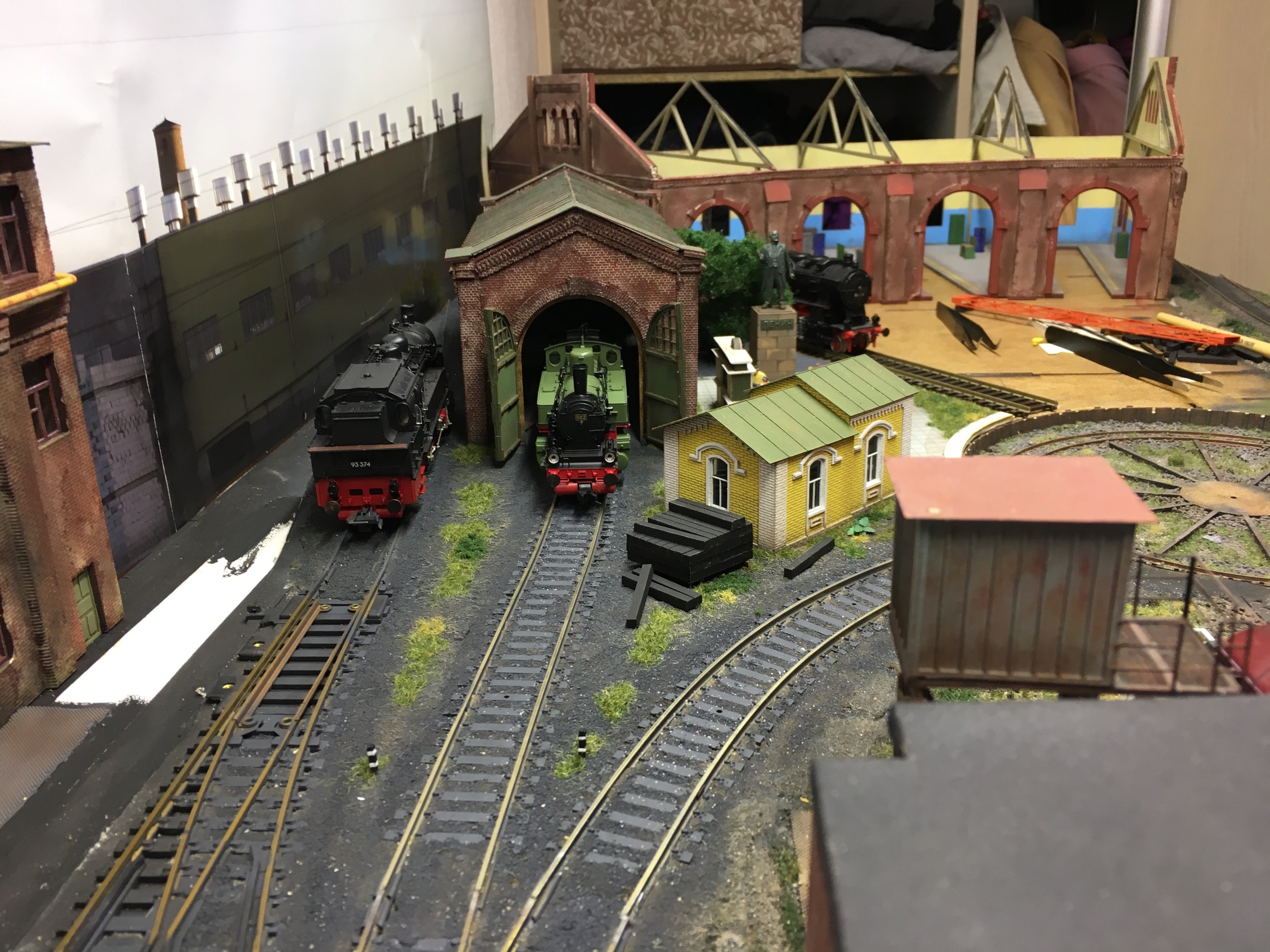

Путь натурально смотрится, мне нравится :D
Повідомлень: 508
+ Масштаб Н0 - 1:87.
Re: Настольный и полочный макет. Что раньше построится :-)
Повідомлення Артем Д »

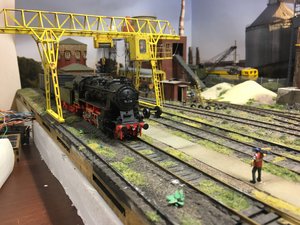

Ура! продолжение! :)
Кран здоровско смотрится.
Вот насчет площадки с лениным какойто дисонанс, чтото не ложится на глаз :roll:
Толи расположение и периметр плитки, да и сама плитка, может асфальт натуральнее?
Да и близость к кругу культурного места, те прямо в рабочей зоне... памятник торчит, может передвинуть глубже?
или поменять местами памятник и доску почета?
Кто что думает?

Артем Д писав:...Да и близость к кругу культурного места, те прямо в рабочей зоне... памятник торчит, может передвинуть глубже?
или поменять местами памятник и доску почета?....
Так в этом же и прелесть Советской индустриальной Архитектуры - никто никогда не думал как это сделать "умнее и эффективнее", сооружения "насраны" просто на земле и всё.
" 16-59. проходная завода. Крик в очереди.
Памятник установили? - Даа, товарищ начальник, установили, - хорошо, - ставим галочку и ждём премию!".

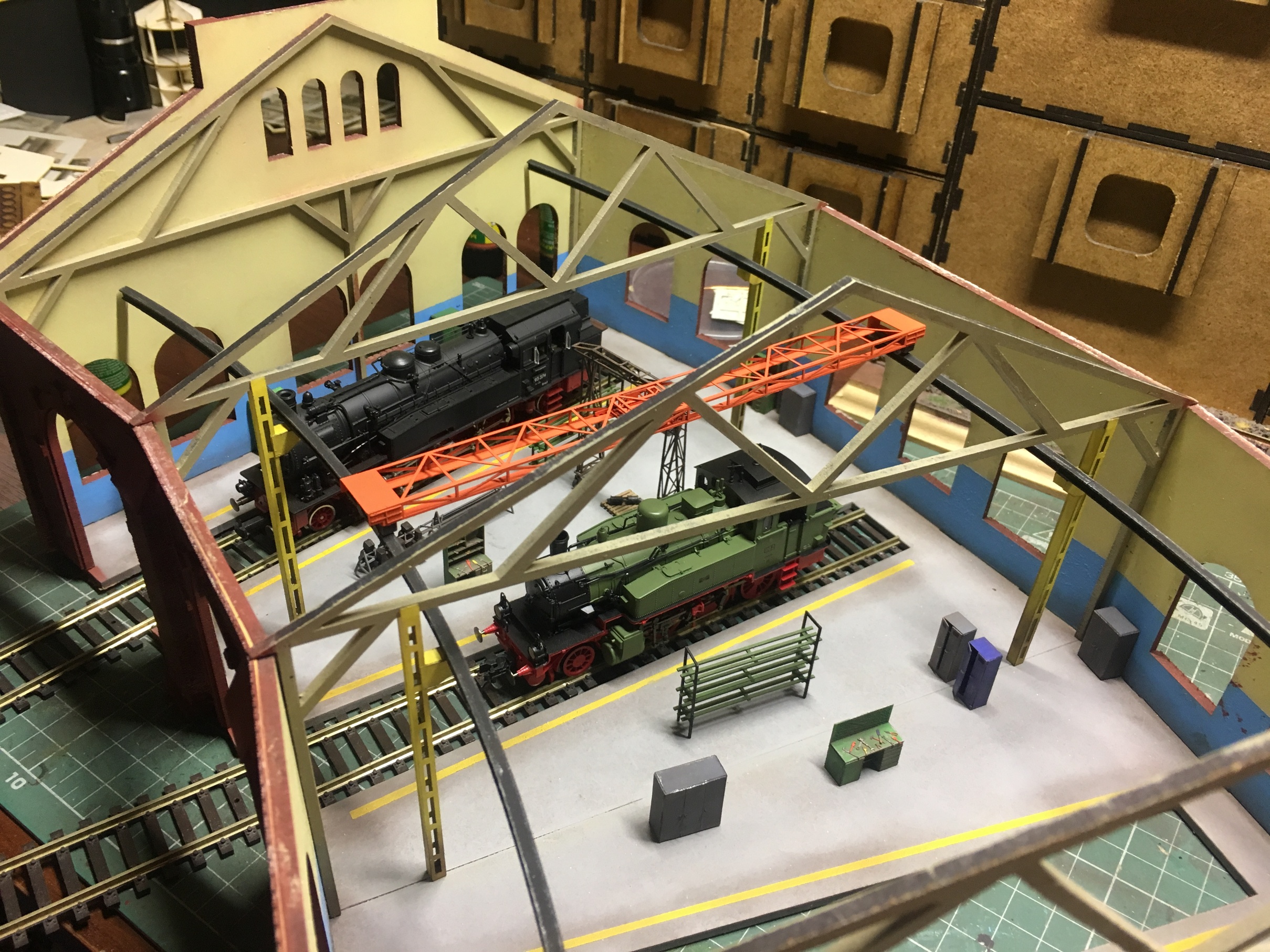

Здравствуйте. Увы, писать как раньше, времени нет, да и не думаю, что актуально нынче. Подкину ещё немного фотографий. Им уже больше месяца. Процесс движется, но медленно.
Найду свежие фото, или будет время сделать новые, освежу тему последними изменениями на макете.
Всем спасибо за внимание.

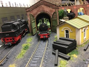

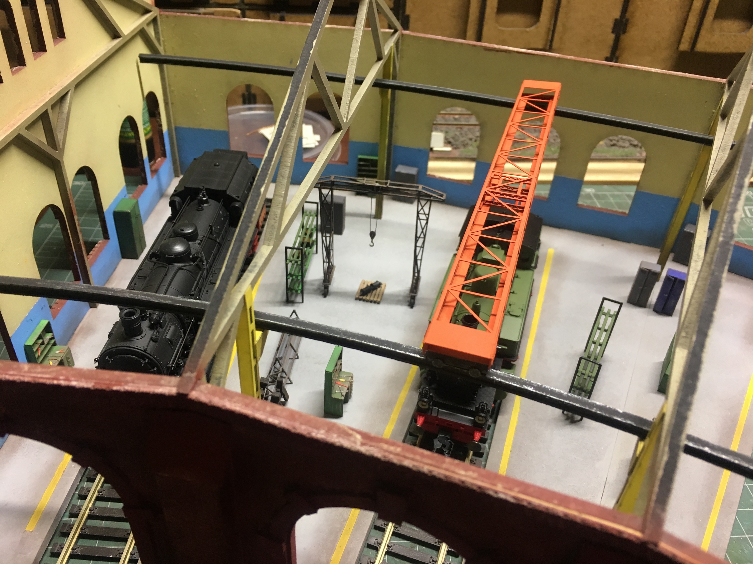

Повідомлень: 508
Веерное депо всегда вкусная тема, целый мирок на пятачке ;) можно насытить кучей ништяков, спец. техники и пр. А уж кран потолочный мммм ням.
