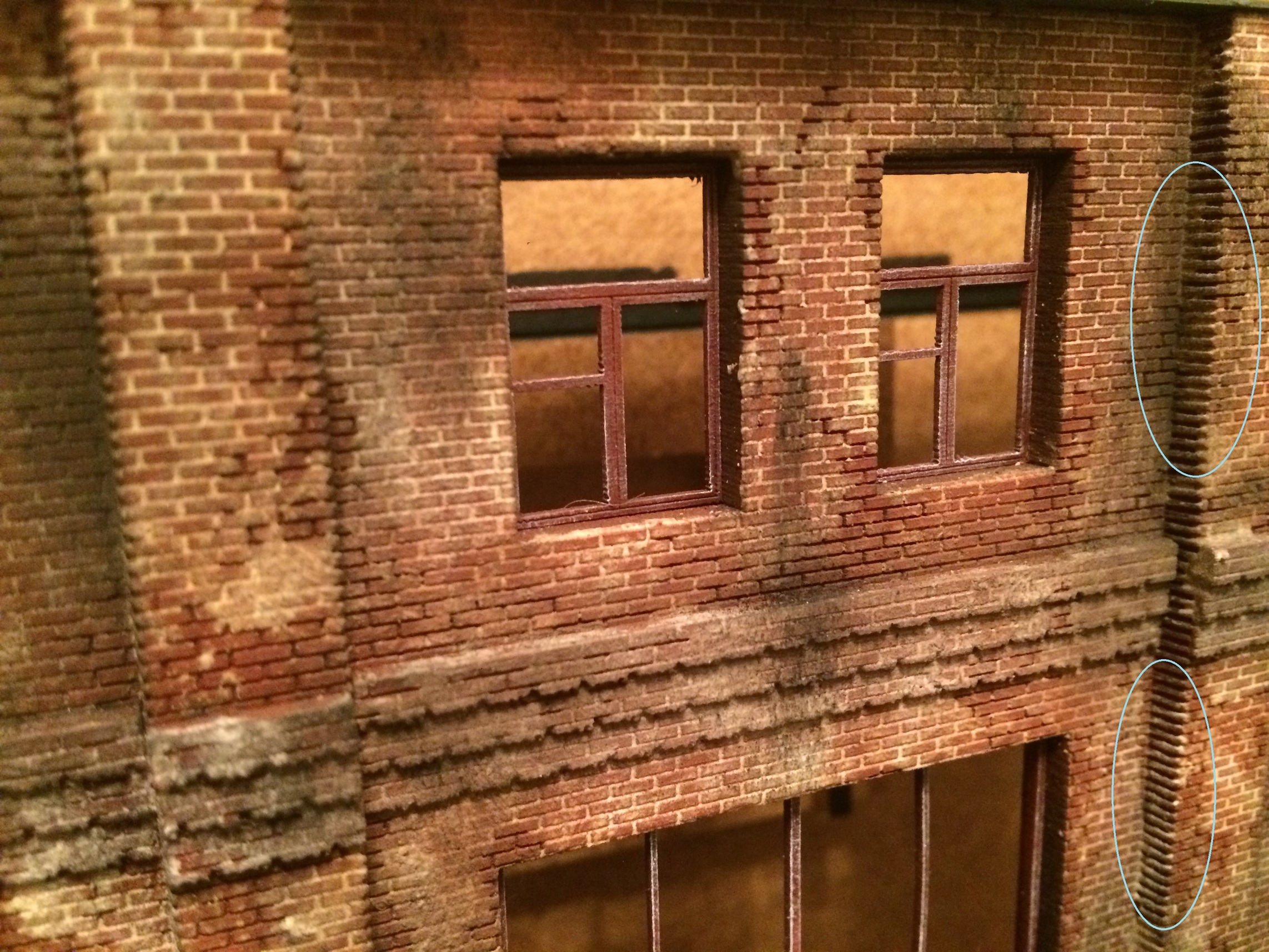

Сергей, как сделаны вот эти кирпичи в торце?
Теряюсь в догадках :? , ну ведь глупо же корректировать ножом каждый кирпич, тут что то гениальнее должно быть...
Толщина этого торца 4-5 мм?

Barbosa_ писав:Сергей, как сделаны вот эти кирпичи в торце?
Саша, тут только лазерная резка, сверху гравировка, а сбоку прорезка на всю толщину
и думаю тут 2 мм хватит

Afess писав:
LaserTag (лазерная резка и гравировка на пол толщины) это понятно, а я имел ввиду, что у нарезанных картонных деталей всё равно есть торец! торец этот 0.4 - 2 мм толщина материала, а у Сергея торца этого я не вижу :? :? :? , вот и вопрос - какая то хитрость инженерной конструкции? или тупо ножичком все кирпичики подрезаны? во второй вариант верить НЕХОЧУ :geek:...
Или №3 пазлом кирпич в кирпич? :?

Barbosa_ писав:
не, Саша. В принципе если резка позволяет резать спокойно до 2 мм фанеру или даже толще, то и картон до 5 мм только так. если такое найти, но мне кажется тут и 2 мм хватит, к примеру вот мой картон на 1,5 мм, в макро смотрится толстым
торцы именно лазером нарезаны, змейкой на всю толщину картона, иначе замучаешься работать ножичком ) Ну и столбик все таки отдельная полоска наклеенная на основание. если это смущает тебя.

Повідомлення Nef »
Приветствую. Хитрости нет. Просто прорезаю торцы. То есть лазер идёт не по прямой, а именно рельефно, под каждый кирпич. До меня это давно озарение дошло. Удобно и реалистичнее, хоть и дольше режется, да и макет сложнее рисуется. Собственно Андрей ответил на вопрос. Толщина торца от 3мм. Но и там где на фасаде есть 6мм, всё так же.
Андрей, в крупных зданиях, я картон в несущих стенах не использую. Не масштабно и без внутренних каркасов, не хватает прочности. Его начинает вести либо внутрь, либо наружу.

Nef писав: Андрей, в крупных зданиях, я картон в несущих стенах не использую. Не масштабно и без внутренних каркасов, не хватает прочности. Его начинает вести либо внутрь, либо наружу.
это понятно если каркаса нет. фанера 2 мм или больше??
Re: Настольный и полочный макет. Что раньше построится :-)
:? ясно. значит мой вариант №3.
Значит там толщина выступа 4-6мм просто набрана несколькими слоями картона с абсолютно одинаковым торцом?

Повідомлення Nef »
Afess писав:
От 3мм на здания. Да и в масштаб переведи. Это 261. При размерах кирпича 250х120х65, 3мм оптимально. Считай, ⎌что кладка в два кирпича. Под большие здания и основательные постройки прошлых эпох, местами до 6мм у меня доходит, не считая облицовочных слоёв.
Я на боковую. Вставать в 5 утра. Спать, всего ничего осталось. Если есть вопросы, задавайте. Отвечу в меру своих познаний.

Barbosa_ писав:
Afess писав:
Пазлом кирпич в кирпич, чтоб кирпич был в масштаб, не особо выйдет, чтоб аккуратно и соединилось нормально. Если у кого-то удавалось, молодцы. Но всё, что я видел, это гипертрофированный кирпич и тогда конечно состыковывают пазлами в пазы углы.
