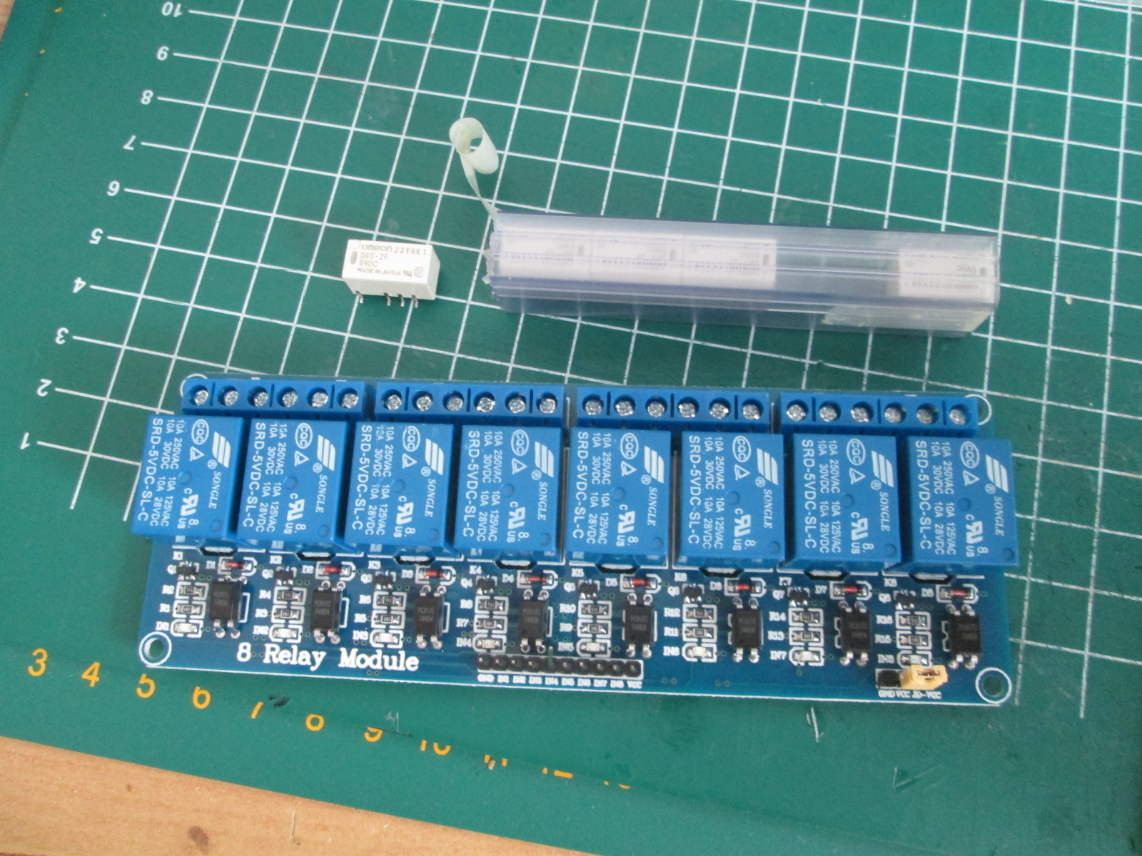

а что именно переключать? если для перевода стрелок, то просто использовать серво и на прямую без реле или транзисторов. а вот питание подавать на участки я все таки выбрал реле.
TCHMI писав: По началу я хотел сделать управление на реле, но после подсчета во сколько мне это все обойдется решил делать на ардуине)
та релейный блок дешего стоит, можно выбрать хоть 4 хоть, 8 хоть, 16 штук, ну да есть 2 и 1
вот фото на 8

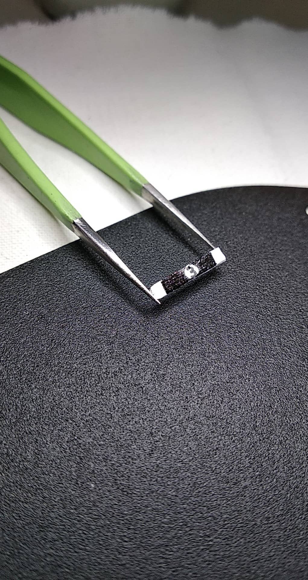

И параллельно друг занимается всякими интересными мелочами для макета)
к примеру вот)

TCHMI писав:к примеру вот)
Эээ... а расскажите для незнакомых с электроникой, что это, собственно?

Muton писав: Эээ... а расскажите для незнакомых с электроникой, что это, собственно?
пинцет с куском шпалы ;)

Відбійний брус на стрілочний перевід.

Это не просто отбойный :!: брус :) это деревянный, расписанный вручную брус :) Бодька! жду не дождусь, когда по этой станции и идеальным стыкам будет шелестеть ПС ;) давай-давай ;)
