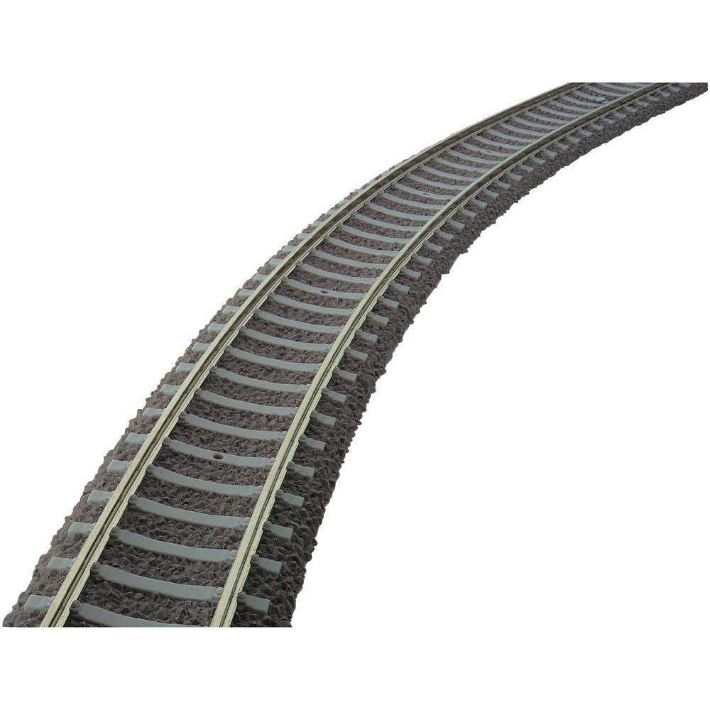

Полагаю что лучше всего подойдет флекс для ваших полочек.
H0 Fleischmann Profi 6109 Concrete sleeper 800 mm

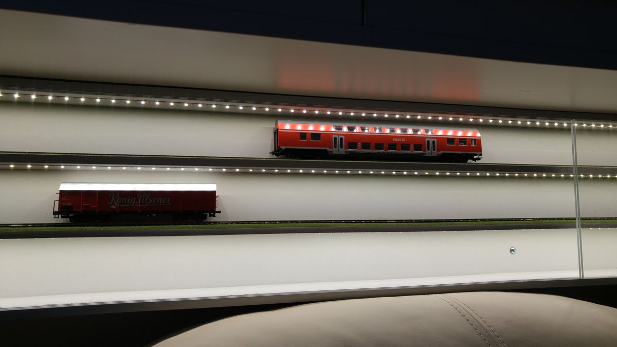

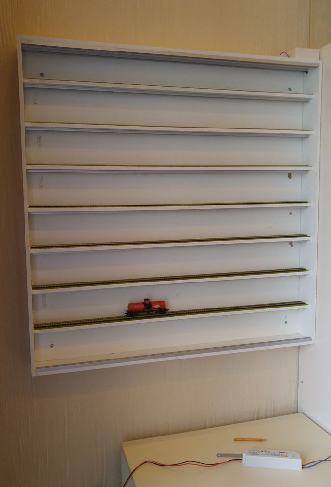

Полка застеклена и заняла свое место.
Подсветка заведена, но пока не подключена.
2-х этажный ваген поместился (решил делать без призмы - рельсы на клей прямо на травяной коврик).
Дальше займусь декорчиком - травки-камушки-цветочки-человечки. :roll:

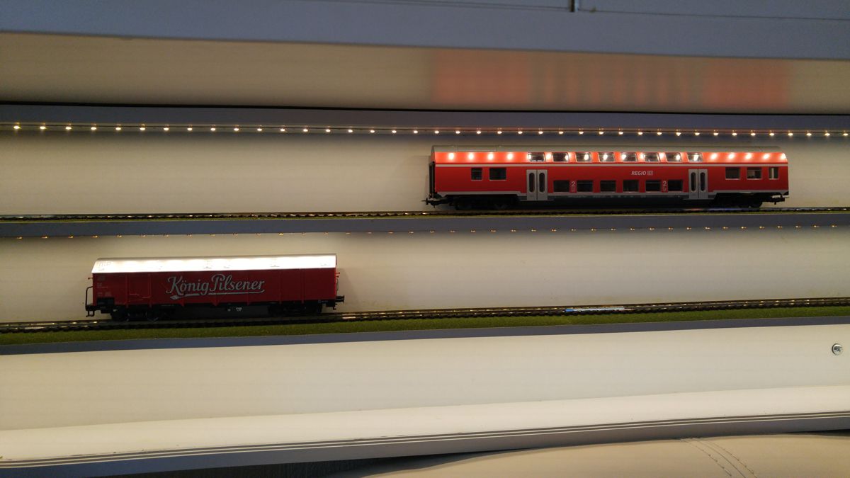

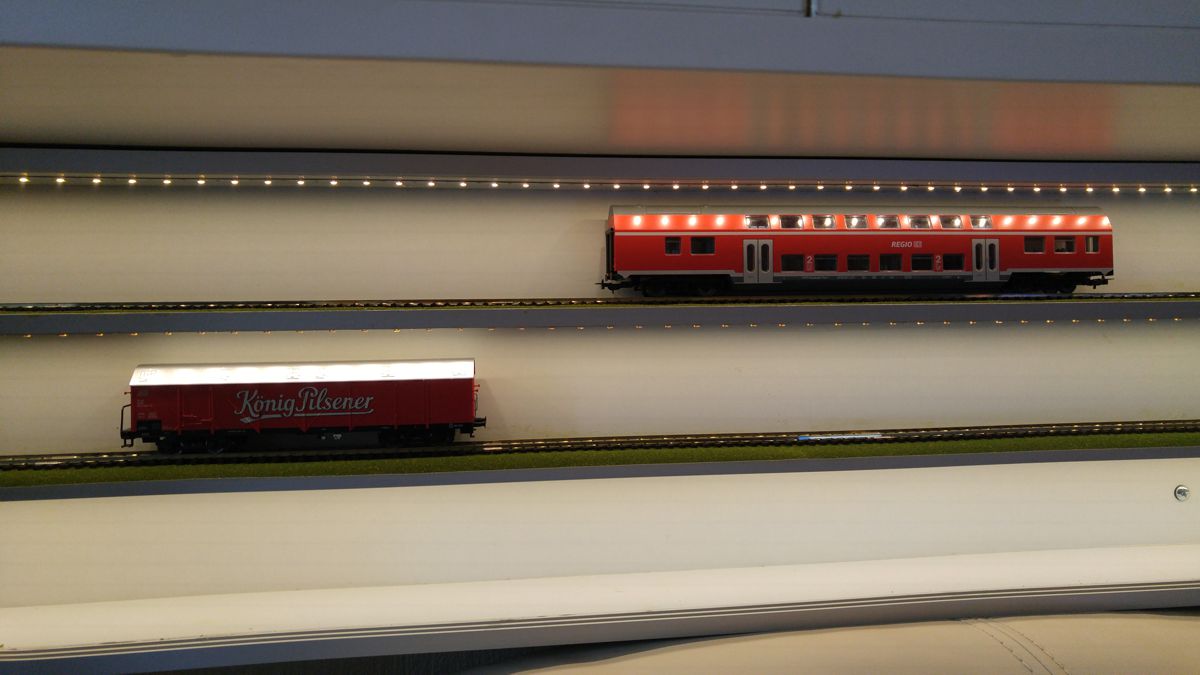

Пришла "Света". :roll:
Но, очень "громко" - пришлось диммера "вызывать". :D

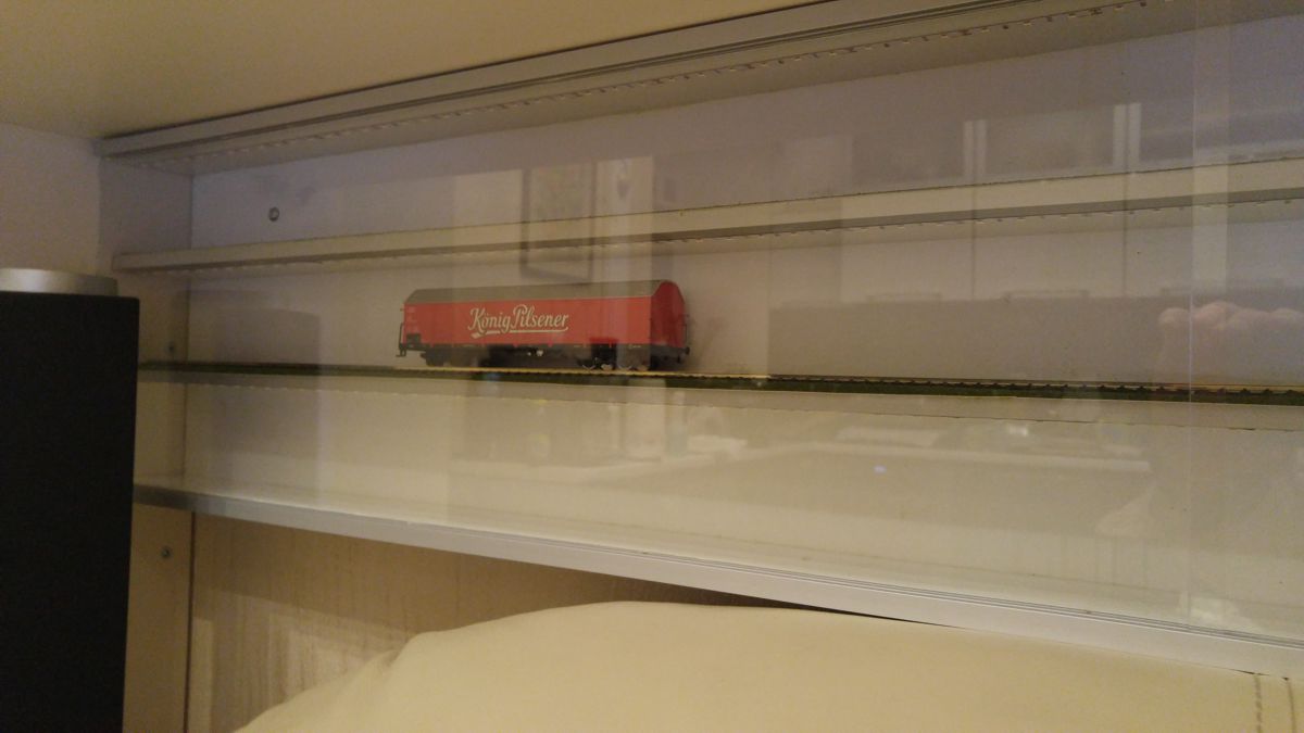

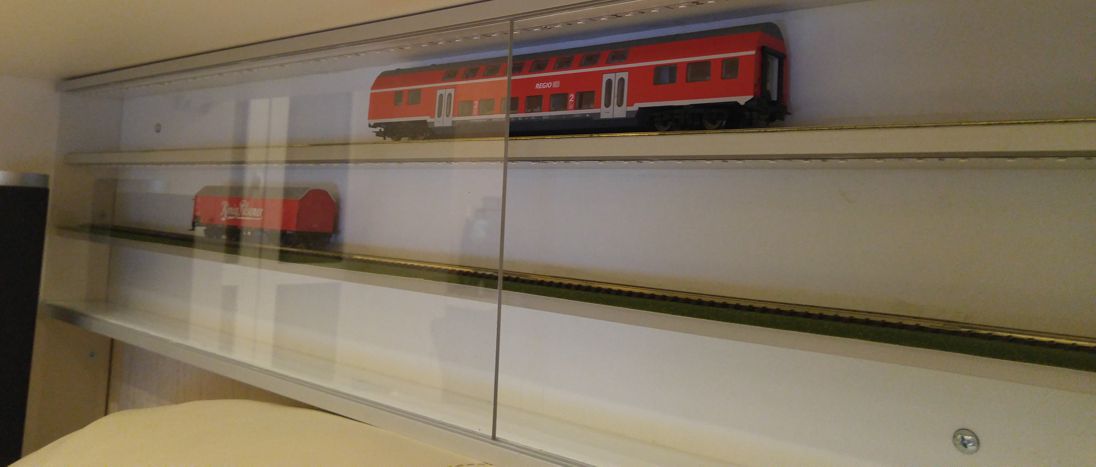

Тема полочек продолжает будоражить умы трудящихся. :)
Вот соорудил такую:
Традиционно 10 мм ЛДСП, раздвижные стекла - 3 мм акрил.
Освещение на этот раз уже в профилях и с матовыми светорассеивателями (в процессе доведения до ума).
2-х сторонний скотч, который использовался для позиционирования полок при приклеивании оказался каким-то "дурным" :( - в 3-х местах при "отдирании" направляющих отодрался вместе с покрытием ЛДСП. "Этот Василий Алибабаевич - нехороший человек..." (с) :mrgreen: Ну, кто в курсе - понял мою мысль. :) Теперь имеем геморр со шпатлевкой и покраской...
В общем, чистим-моем-шпатлюем-красим и потом "заселяем" полочку ПСом. :roll:

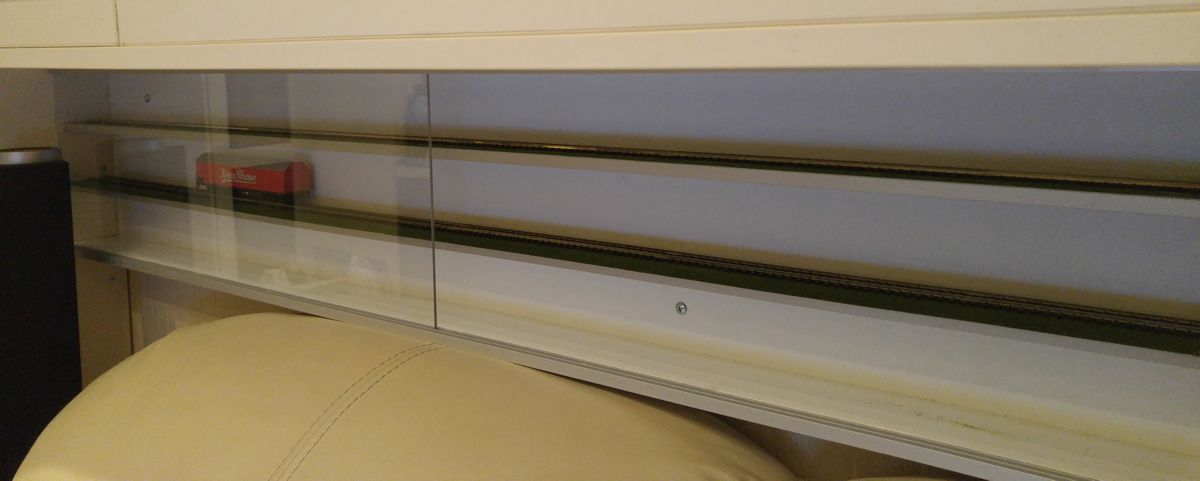

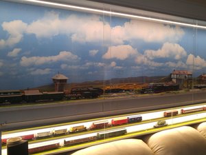

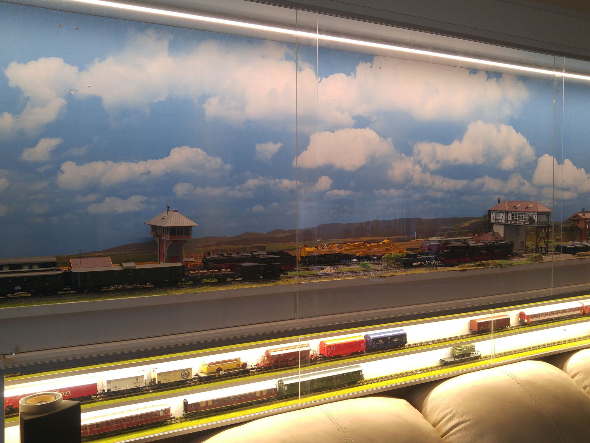

Все-таки, коллективный разум - это СИЛА! :)
На соседнем форуме высказывалась мысль об обычной крыше для стеллажа.
Долго чесал репу... но, полный НЕфункционал мавзолеевского саркофага немножко придостал - "доступ к телу" только в четыре руки, люминевые подпорки, которые во время закрытого саркофага непонятно куда девать, для вытащить макет на стапеля для какого-нибудь рукоблудия нужно еще минимум две руки...
В общем, теперь стеллажик выглядит как-то так:
Раздвинул стеклышки - и делай шохош, нужно - вытащил все стеклышки и работаешь. :)
Всё семейство одобрило Version 2 Beta стеллажика. :roll: Почему "Beta"? А шо-та мне подсказывает, шо ещё будет Alpha и Final Версии. :mrgreen: Пока, правда, ещё не придумал какими они будут.
Ну, и как же без главного помощника? :lol:

Muton писав:Хотелось бы более подробные фотки стеллажика...
Витя, что именно по-подробней?
Могу выложить чертежи заготовок, из которых он был собран, могу сфотографировать менее крупным планом "узлы и детали".
Левая-правая опоры-колоны с полочками для мелочевки и боковины - ЛДСП на конфирматах, задняя стенка - сборная из 2-х "сплоченных" частей ЛДСП и соединена со всей конструкцией на тех же конфирматах.
Сам макет (на котором рельсы-домики-паровозики) абсолютно отдельная деталь - снял, переставил на стол-подпорки и трудись.
3-х ярусная полка случилась уже после стеллажа. :roll: Тоже отдельная штуковина, висящая на стене и никак не связанная со стеллажом. Ну... разве что идеей "Моего железно-дорожного хозяйства". :)
Стекла (3 мм акрил) на всех конструкциях "ездят" по Ш-образным алюминиевым профилям 15х20 мм.
Где-то так. Если что - я тут - спрашивайте. ;)
