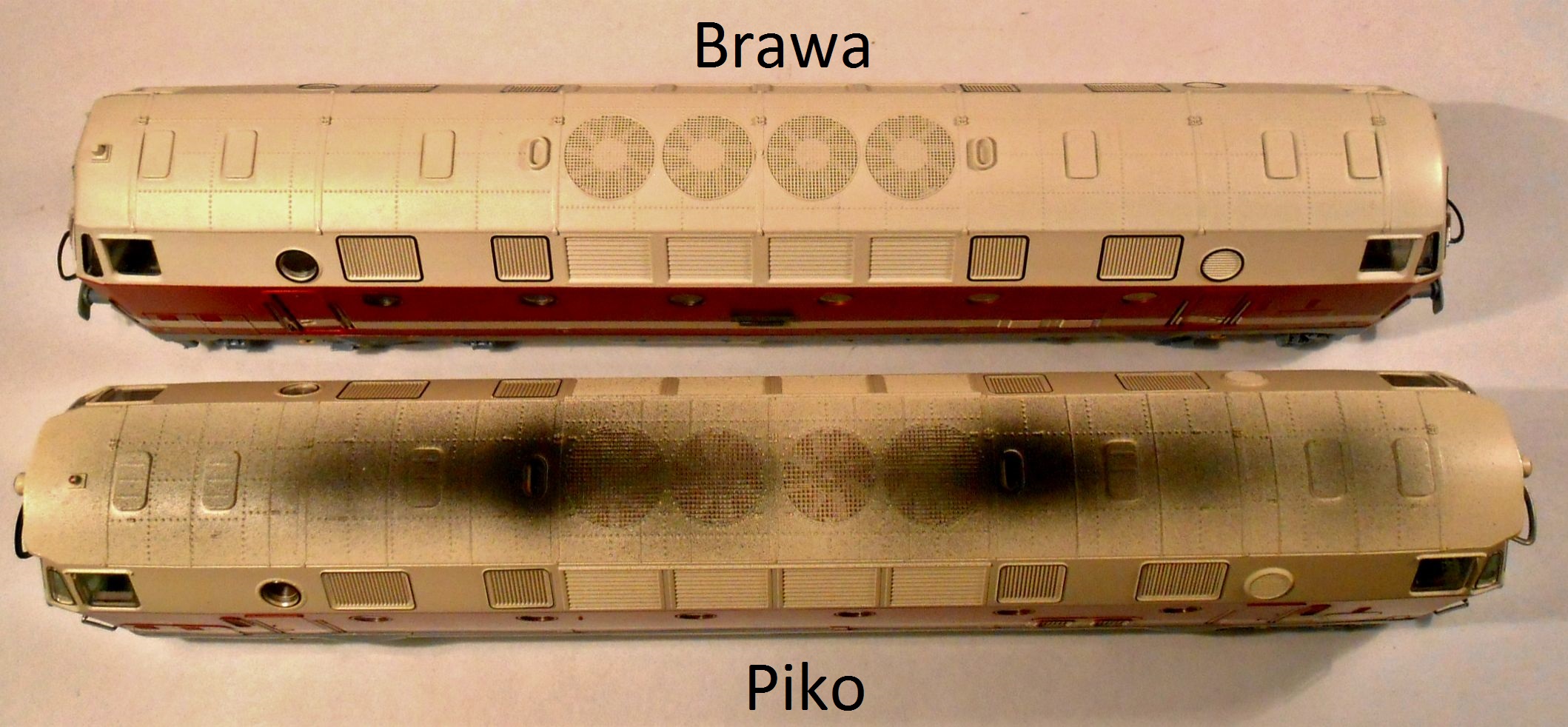

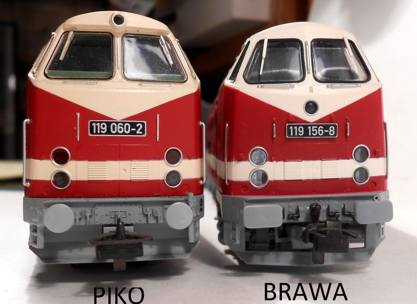

При очередном камрадском покате появилась возможность сравнить практически
одинаковые машины разных производителей.Детализация и внешнее оформление
у моделей идентичны,за исключением некоторых элементов.
Brawa (+):
1.Открываются двери
2.Полноприводная 6х6
3.Больше накладных деталей
1.Отсутствие динамики НЕМ изза чего дыра в подбруферном пространстве и нелепое
помело.
Piko(+)
1.Яркий сочный свет
2.Динамика НЕМ(с полным помелом)
1.Привод 6х4
По детализации отмечу что некоторые элементы на Пико пролиты лучше.Боковины телег с шлангами
песочниц,буферные ступеньки,лючки и т.п.А у Бравы мелкие стальные накладные поручни лучше бы
были отлиты с кузовом или пластиковые...В движении обе модели практически идентичны.Безшумность,
мощность и свет фонарей.Брава естественно мощнее,а Пико шустрее и сочнее свет фонарей,который
светит сразу.Еще у Бравы травленые таблички. :roll:

Обрати внимание на прожектора обоих локов. Расположены в разных местах. И еще по мелочи есть отличия.
