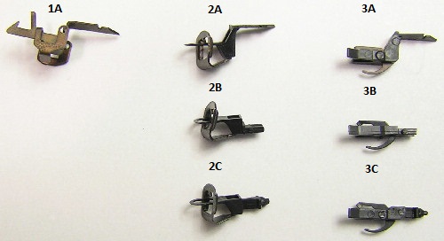

Всем привет!
Меня сегодня натолкнули на мысль, что данный вопрос нужно более детально рассмотреть.
Я на скорую руку сделал фото основных (чаще всего встречающихся) сцепок используемых в ТТ.
Начиная с 60-х фирма Zeuke производила сцепки которые обозначены 1A Были они с фиксацией под "пружинку" как на фото и несъемные, которые шли на электровозах Е499 (ЧС1) и Е11/Е42 (211/242), а так же на паровозах BR23 и BR81/BR92 (первых выпусков)
Примерно в 1972-73гг частная фирма Zeuke перешла к государству и получила название Berliner TT-Bahnen. Точно сказать не могу, но где то к концу 70-х BTTB разработала и стала применять сцепки 2A С середины 80-х появились 2C которые устанавливались на 4-х осные вагоны новых разработок, а затем и на новые локомотивы BR01, BR250, E44(BR244) Был у ВТТВ еще один тип сцепок применявшийся на 4-х осных пас вагонах (тип C4i-30, BC4i-31 и Pw4i-32) но у меня к сожалению их нет, поэтому на фото отсутствуют.
Не буду сильно вдаваться в историю, Tillig сначала разработал сцепки под NEM-шахту 2B, а в последствии свои "селедки" 3A, 3B, 3C, естественно изготовив их с разными хвостовиками, чтоб можно было ставить их на старый ПС Zeuke/BTTB.
Каждый тип сцепки имеет свои преимущества и недостатки.
1А
+ прекрасно сцепляются и почти не имеют саморасцепов
- громоздки и нет возможности ставить на новый ПС
2A,B,C
+ хороши почти во всем, получили широкое распростронение
- бывают саморасцепы, большое расстояние между вагонами
3A,B,C
+ компактны, более реалистичны, в сочетании с динамическим механизмом расстояние между вагонами минимально (около 1мм)
- без динамического механизма расстояние между вагонами больше чем у 2А, плохо работают в случаях эксплуатации нового ПС с динамическим механизмом + старый ПС без динамического механизма

Спасибо, Игорь, отличная тема!
Если сочетать коллекцию старого Zeuke (1А) с новыми моделями (с NEM-шахтой), то, наверное, оптимально будет:
-на Zeuke поставить 2А (крепление "под пружинку")
-на новых, при необходимости стыковки старых-новых , менять на 2В.
-полностью новые модели с динамическим механизмом менять и стыковать на 3В
#3
26.02.2012 21:35:36
Абсолютно верно. Это оптимальный вариант. Тип 2В прекрасно работает на динамическом механизме.
#4
26.02.2012 21:37:42
P.S. Мы заказали по Tillig-у несколько вариантов сцепок, так что скоро будут

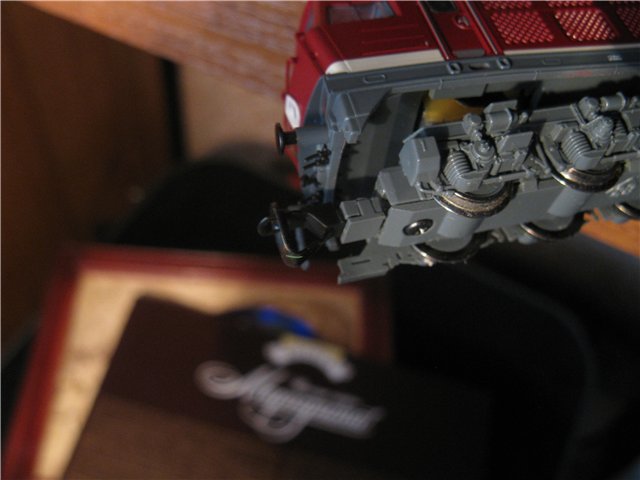

а вот и роковская сцепка
Aндрей Задворный
#19
10.03.2012 23:59:34
прекрасно сцепляется и легко расцепить при надобности, прилично смотрится и подходит для тиллиговских вагонов! Но пока не нашла широкого распространения.

01.04.2012 00:29:11
как оказалось к моему роковскому локу подходят обычные вагонные сцепки тиллиг.

#26
03.04.2012 19:19:13
Все таки 3B
Aндрей Задворный
#27
03.04.2012 19:25:11
я не проверяя 3B попробовал 3С установить))) закончилось тем что я их натфилем подпиливал) ибо шахта узкая. Установил, но она выпадала... а потом еще раз присмотрелся и понял, что 3B подходит. Меняется все очень просто, легче чем у тиллига - просто снимается пластика. Ее можно увидеть под сцепкой.

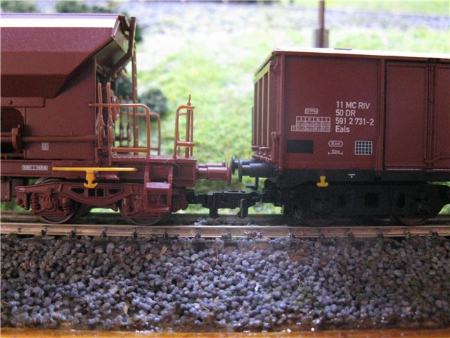

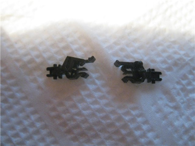

Как заядлый американист :) не могу не отметить сцепки Kadee 713/714 и MicroTrains MTL 1015/1016 или 1025.
Они широко применяются в американском ТТ.
На вид очень похожи на советские автосцепки, поэтому для более достоверного внешнего вида можно использовать на моделях тематики бывшего СССР.
Но большой минус - крепятся не в стандартную шахту, а просто к вагону болтом. Поэтому на вагонах европейского производства придется все переделывать...
Повідомлень: 1875
Has thanked: 258 times
Been thanked: 1016 times
Re: Автосцепки для ПС
Добро пожаловать, Арсений!
О Kadee я знаю, один из наших коллег перевел свой "советский" пс на них. Все это дело мы катали по разным маршрутам на нашем макете (Первый Киевский вокзал), путевой Tillig, стрелки средние (длина 166мм, угол 15º). Ни одного саморасцепа или схода с рельс.
Можно ли Вас попросить выложить фото для обзора?
Arseny
Повідомлень: 138
Имя: Арсений
Мой типоразмер: ТТ
Has thanked: 5 times
Been thanked: 5 times
Повідомлення Arseny »
Конечно. Своих фотографий поискал, не нашел; вот из интернета.

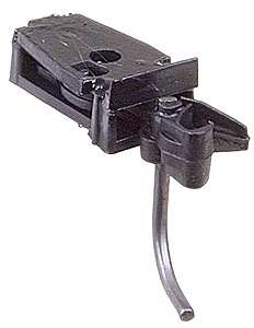

Kadee 714 выглядит вот так:

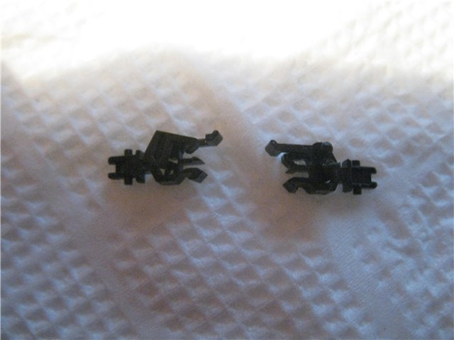

А MTL вот так:

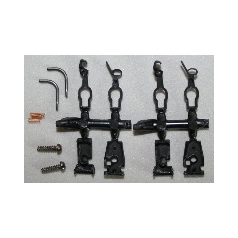

В разобранном виде Kadee 714 выглядят так:
Сцепки очень похожи; собственно говоря, они имеют общее происхождение, но в какой-то момент компании разделились и поделили между собой рынки H0 и N.
Kadee 714 предназначены для H0n3 (узкоколейки), MTL - для N. При этом Kadee чуть меньше, чем следовало бы по масштабу, а MTL - чуть больше, что позволяет использовать и те и другие для ТТ. Они сцепляются между собой, хотя не знаю, будет ли в такой ситуации нормально работать расцепитель.
Kadee поставляются в виде набора для сборки, несобранными. У MTL есть и такие варианты, и готовые, собранные.
Есть два варианта окраски, черные и коричневые - видимо, должны изображать "ржавые".
При сборке самый сложный момент - не упустить пружинку, она может очень легко выскочить и ускакать в неизвестность. Предусмотрительные производители кладут в комплект несколько запасных :)
Самое интересное в этих сцепках - это даже не внешний вид и не редкие расцепы, а работа расцепителя.
Это магнитные сцепки (они так и называются "Magne-Matic"). Расцепитель не использует никаких поднимающихся площадок и вообще не имеет движущихся деталей, как у европейских систем. Он прячется под полотном и он электромагнитный.
При включении электромагнита он воздействует на металлические "усики" и они расходятся.
При этом возможно несколько забавных фокусов. Во-первых, если локомотив ТЯНЕТ вагоны и они проходят пусть даже над включенным расцепителем, то они не расцепятся. В такой ситуации вместо расцепителя может быть даже постоянный магнит.
А если локомотив ТОЛКАЕТ вагоны, то возможен "отложенный расцеп" - если они проходят над включенным расцепителем, то усики так и остаются разведенными. В результате локомотив может дотолкать вагон на нужного места и оставить его там, а не над расцепителем. Это может быть удобно при маневрах. Хотя, конечно, требует большой аккуратности, а то может сцепиться обратно :)
