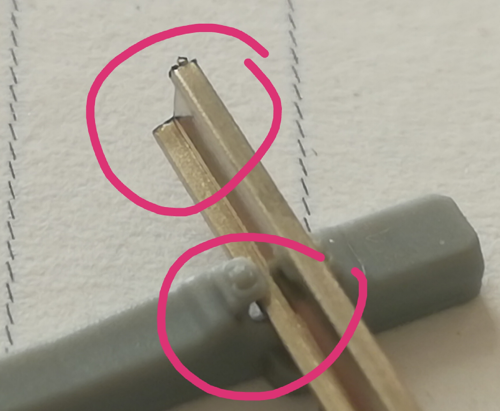

Зараз роблю проект і потрібно було рейки та стрілки «на бетоні» . Взагалі варіантів не багато: у Tillig-а тільки флекси, нажаль в Н0 стрілок немає. У Piko та Peco є і те і інше. Треба було терміново тому взяв Piko. Що можу сказати, окрім ціни плюсів, як на мене, у Piko більше немає. Раніше завжди працював з рейками від Tillig. Викладати, з'єднувати, кріпити, баластувати одне задоволення та і вигдяд мають суперовий. Мінуси це ціна та відсутність стрілок.
По новому Peco Code 83 поки нічого не скажу.
Тепер повернусь до Piko
- стрілки: більш-менш нормальні за виключенням спіцифічних нових гостряків. Це вже на нашому форумі обговорювали. Ще стандартні для Piko некрасиві з'єднання з виборкою для з'єднувачив.
- флекси: для мене це перший та останній раз коли я взяв їх за власним бажанням. Краще заплатити трішки більше та заощадити на часі та нервах.

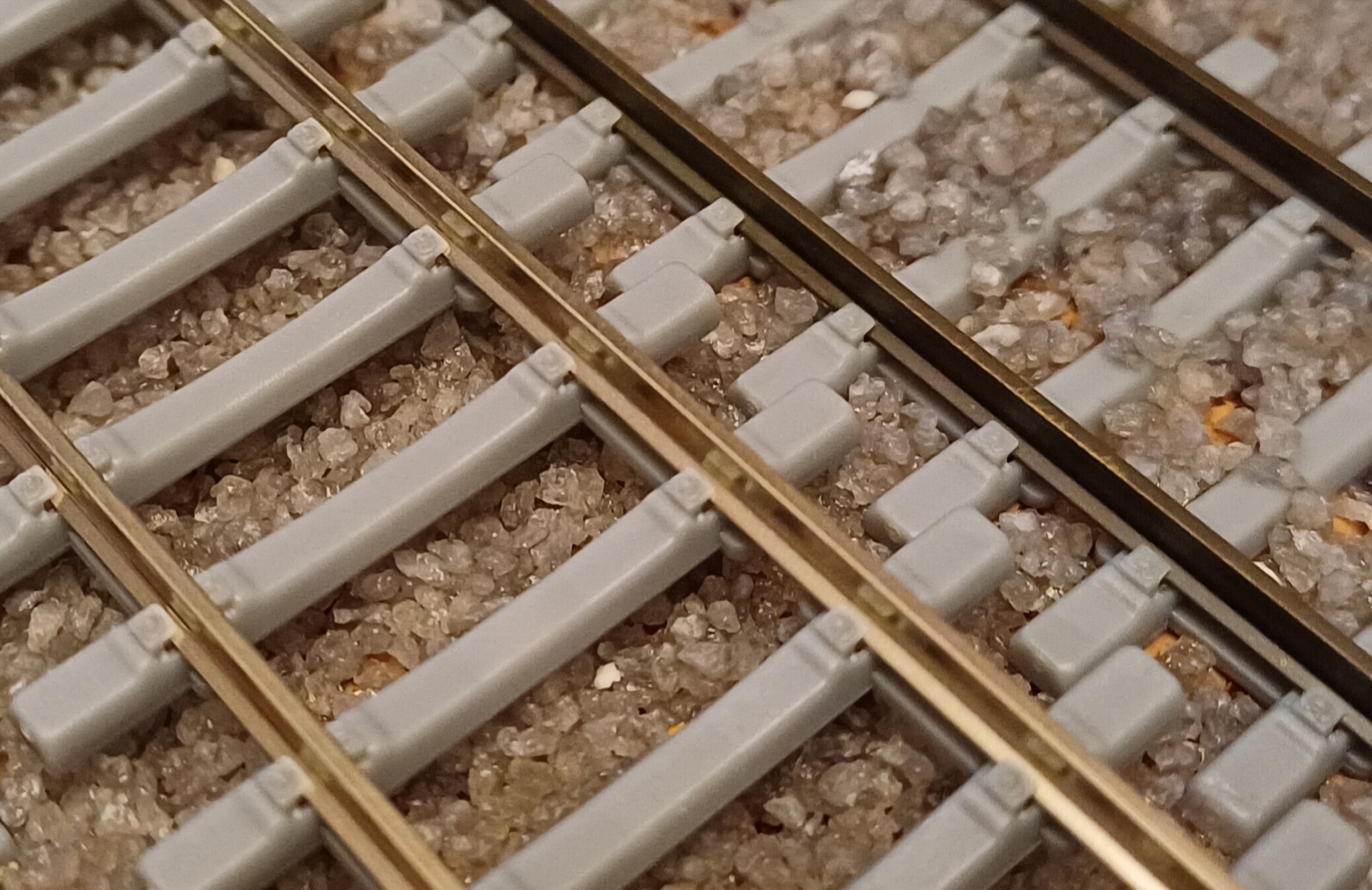

1 - дуже, ну дуже прослаблені кріплення нитки до шпали. Люфт до міліметра на міжрейковому! Завдяки цьому зпіймати лінію дуже важко хоча маю шаблони для укладання флексів.
2 - дві тритини рейок мають «заусенці» що без додатковой обробки не дозволяє встановити зєднувачі. Таке враження, що їх не ріжуть а рубають.

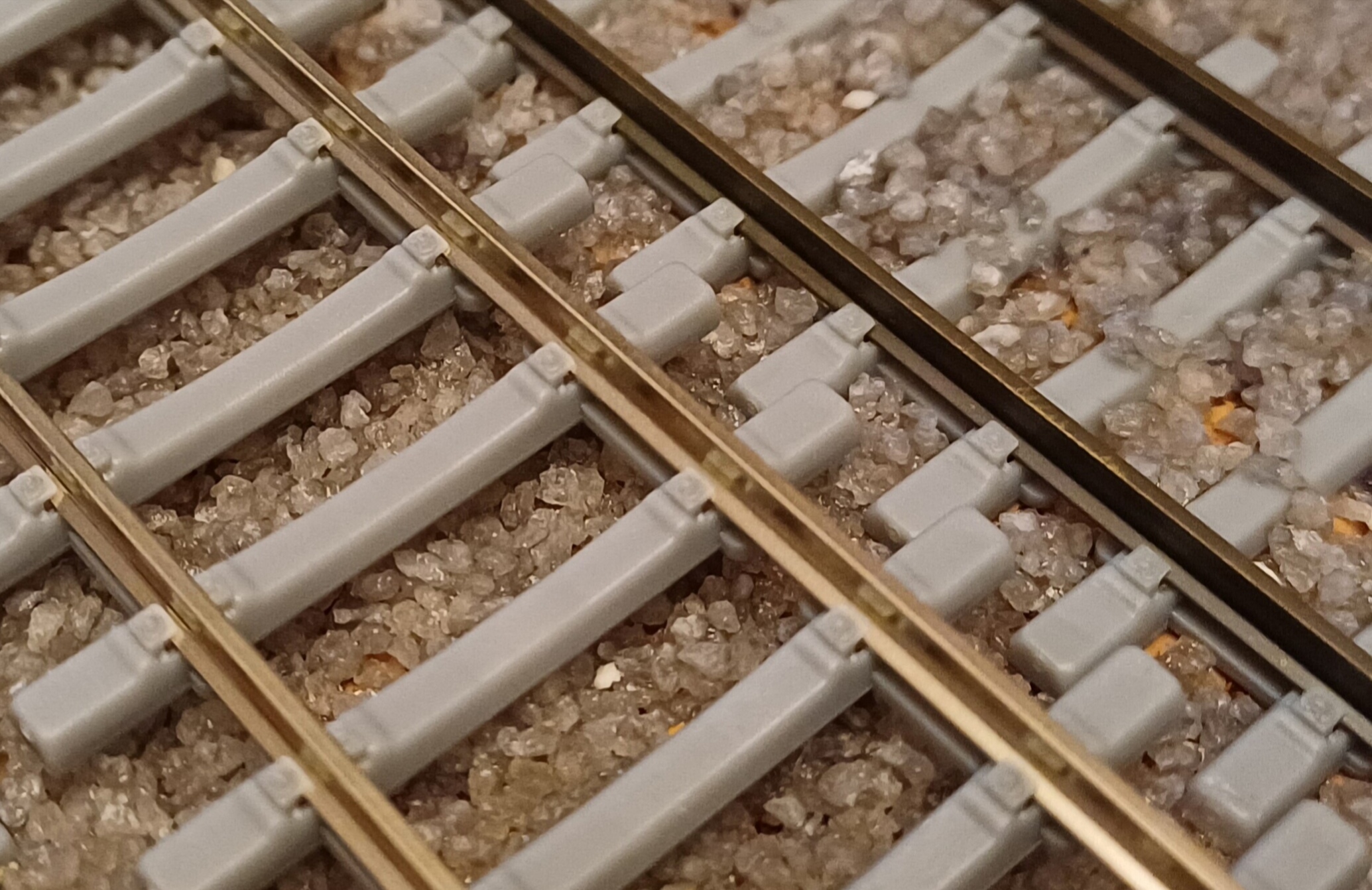

3 - після проклейки балласта окислюються, тобто реагують на вологу Раніше такого не спостерігав. Можливо змінили сплав.
Ну і пару фоток на додаток

Можу тільки підтвердити - у флексах Piko рейки у шпалах хитаються не по-дитячому.
