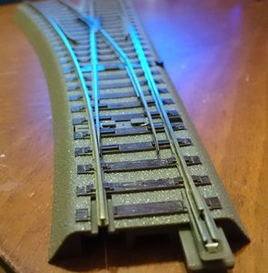

Итак, начнем с главного - высота рельса тут составляет 2,1 мм, но моя старопиковская Люся и 55-ка чувствуют себя вполне уверенно. Езды по шпалам не замечено.

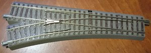

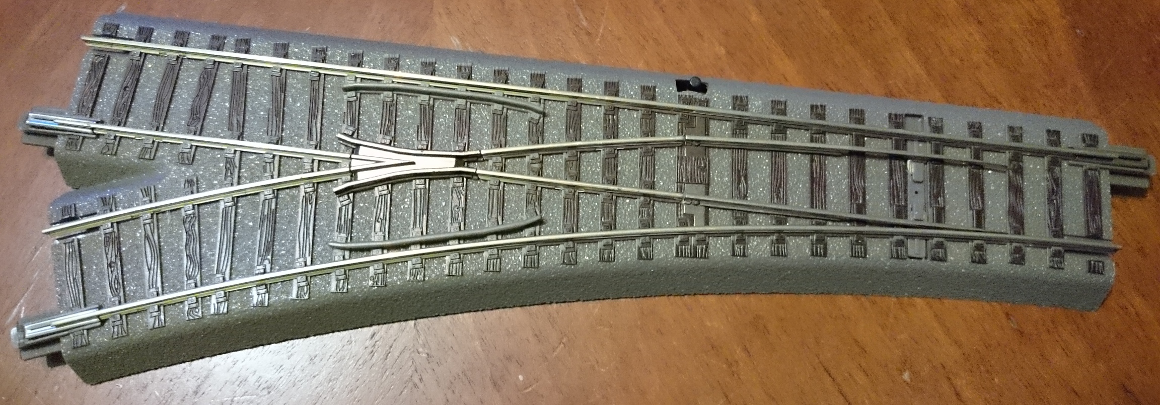

Рельсы имеют вполне приятную геометрию, но лично я принципиально не использую радиусы меньше Р2 включительно, соответственно имею только Р3 {434,5mm}, Р4 {511mm} (чуть больше чем Пико Р2 {422mm} и Р3 {484mm}) и переходные рельсы GB {503mm}. Стрелки достаточно резкие, но других у Роко нет :( Из радиусных есть Р2/Р3. Кстати, очень жаль что Роко сняло с производства радиусные Р3/Р4 - ИМХО они были значительно интереснее.
Рельсы выполнены с иммитацией балластной призмы, под которой можно спрятать провода, электроприводы, датчики и практически все, что угодно (в разумных пределах естественно ;) ) Сама призма сделана из АБС-пластика - он достаточно прочный и отлично клеится, но имеет свойство крошится, если на рельсы наступить :lol: Также плюсом призмы считаю то, что при покатухах на полу ПС не так сильно тянет всякий мусор с ковра - а точнее почти вообще не тянет.

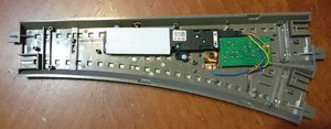

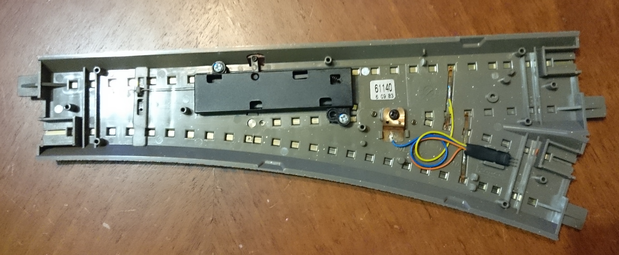

Теперь детальнее о стрелках. От завода их хрестовина не запитана, а их поднаготная выглядит примерно так:
Как видно, синих проводок, который собственно питает хрестовину - идет на клемму, которая просто висит в воздухе.

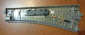

А вот вариант оцифрованной мною стрелки:
Тут хорошо видно, что клемма подключена к электроприводу, и хрестовина будет запитана в зависимости от положения стрелки. Даже при отсутствии декодера :!:
