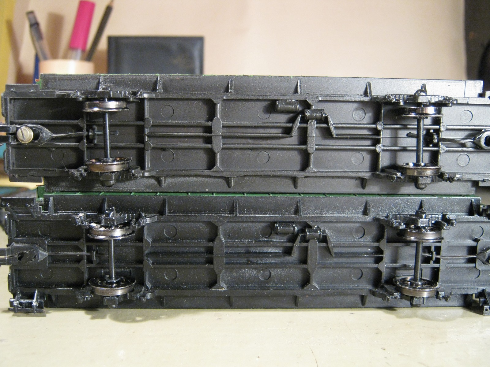

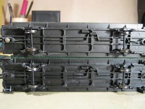

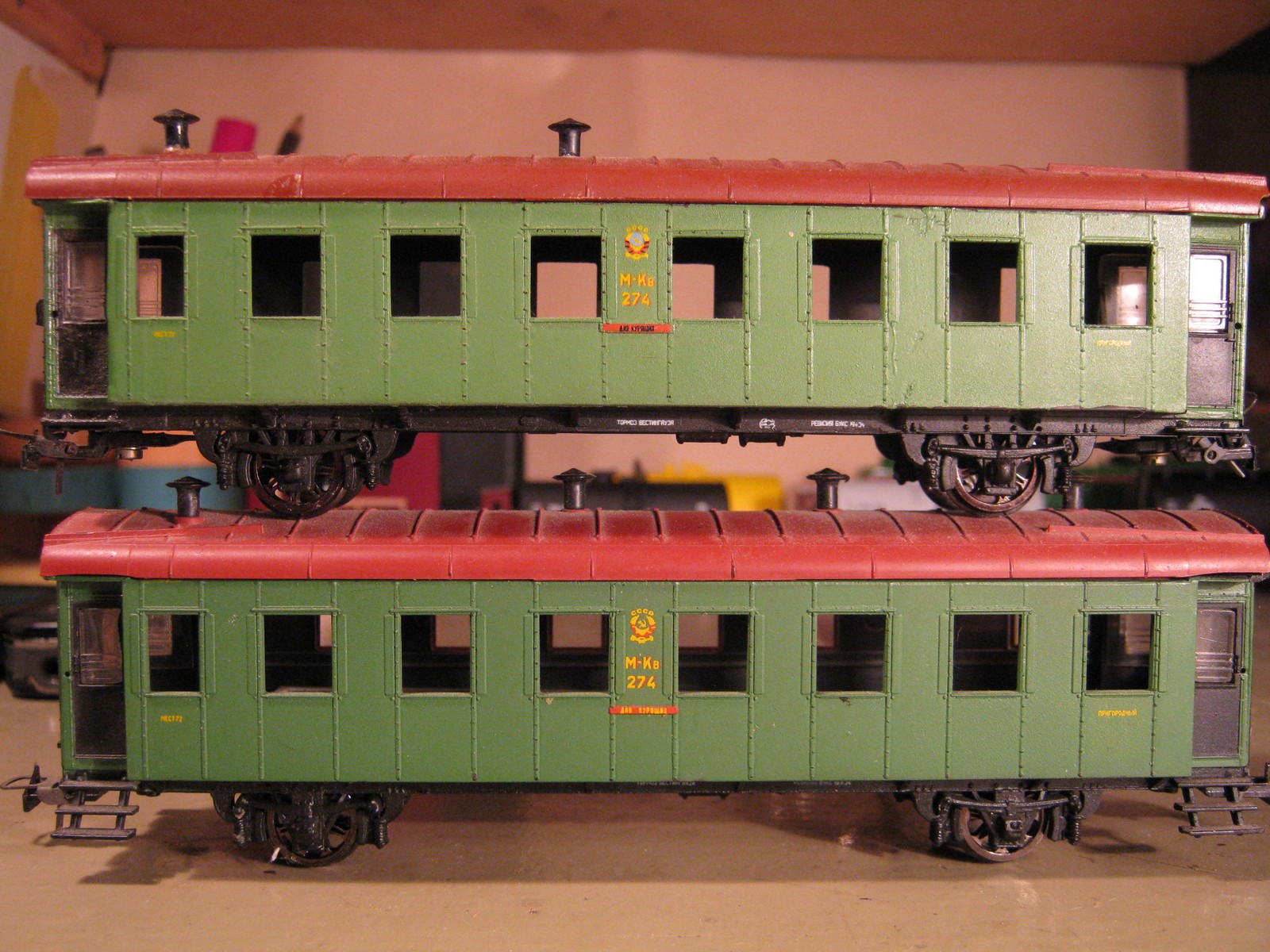

T-1000 писав:Там еще в некоторых были косяки типа ручки дверей не в ту сторону, но сам не сталкивался.
Досадно, но Данилу попались вагоны именно с ручками не с той стороны. У меня был, уже можно сказать, один такой вагон. У вагона так же имеется непонятный шов по бортам со стороны тамбура с ручным тормозом. И этот выпуск отличился перекошенными буксовыми узлами одной оси, ручным тормозом со стороны гальюна, отсутствием крайних кронштейнов на раме и в целом весьма посредственным литьём, что особенно заметно при сравнении с вагонами из других партий.
Видимо, производился не в самые лучшие для завода времена...
Пара фотографий, сделанных 2012 году для сравнительного обзора на одном из профильных сайтов.
Упоминаемый вагон сверху.

Кстати сколько смотрел фото, так и не понял. На буксах стоят пружины, а почему они в оригинале под уклоном стоят, а на модели нет-прямые. Обращали вынимание на такое?
Повідомлень: 3313
Has thanked: 1984 times
Been thanked: 4017 times
Re: Фотообзор модели Егоровца пр. "СчетМаш"
T-1000 писав: Обращали вынимание на такое?
Обращали.
Цитата от уважаемого Р.М. из сообщения на известном Вам, Вилен, форуме:
"В книжке по коломенским вагонам всё это изложено. Первый выпуск 14-метровиков в советское время сделали на косых пружинах, по типу как было на последних двухосных вагонах перед революцией. Но оказалось, что такая подвеска неудачна - часто клинило и ломало болты подвесок. Поэтому второй массовый выпуск 14-метровиков состоялся с вертикальными пружинами и тягами - подвеска системы Нольтейна, которую он предложил ещё в 1890-х годах. От завода тут ничего не зависело уже - вагоны выпускались всеми заводами по одним чертежам."
