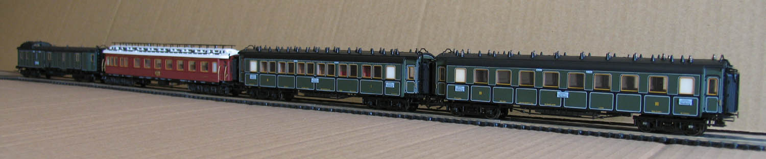

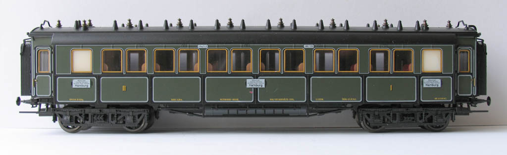

Начну с последнего приобретения. Как раз недавно разжился вагоном-рестораном, который планировался к баварским вагонам. Теперь получился состав, правда, паровоза к нему пока нет. Планирую какой-нибудь S3/6, выбор большой, и ещё не определился какой именно взять. Как появится, добавлю в обзор.

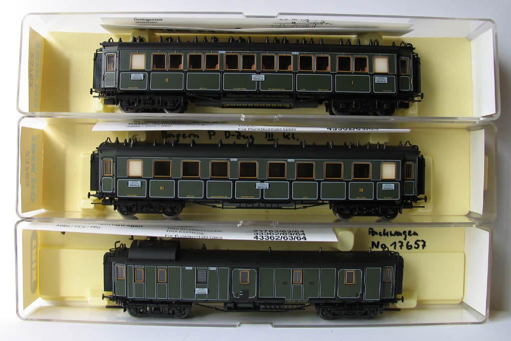

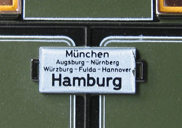

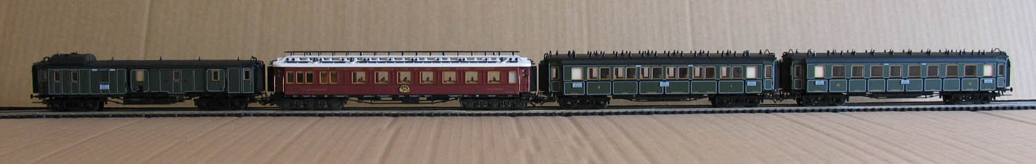

Комплект из трёх вагонов, первый выпуск 1986 года, маршрут München-Hamburg:
Думал сделать общую тему по своим собраниям сочинений, но решил, что лучше будет выкладывать всё разными темами по отдельным составам.

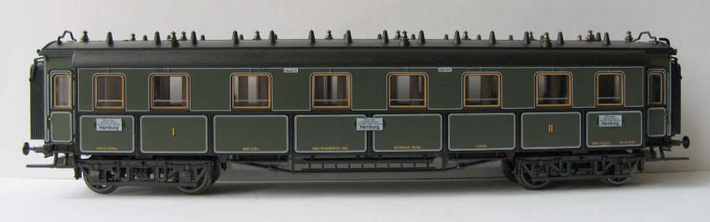

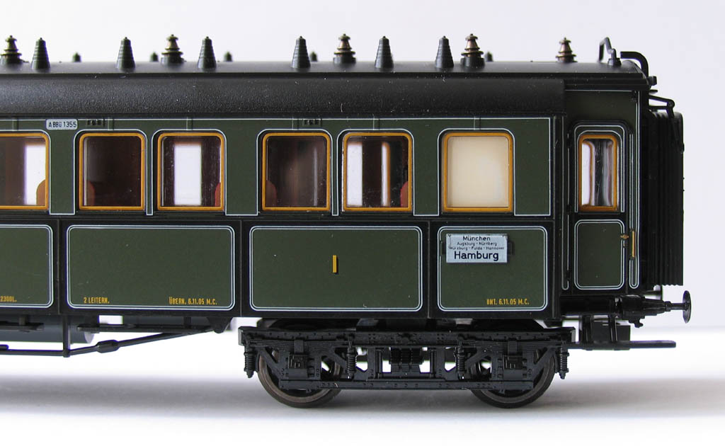

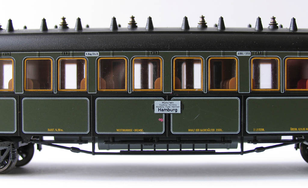

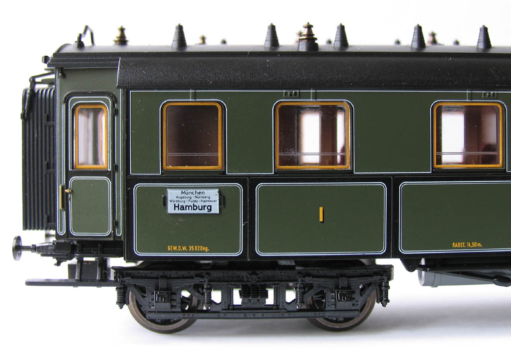

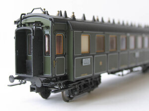

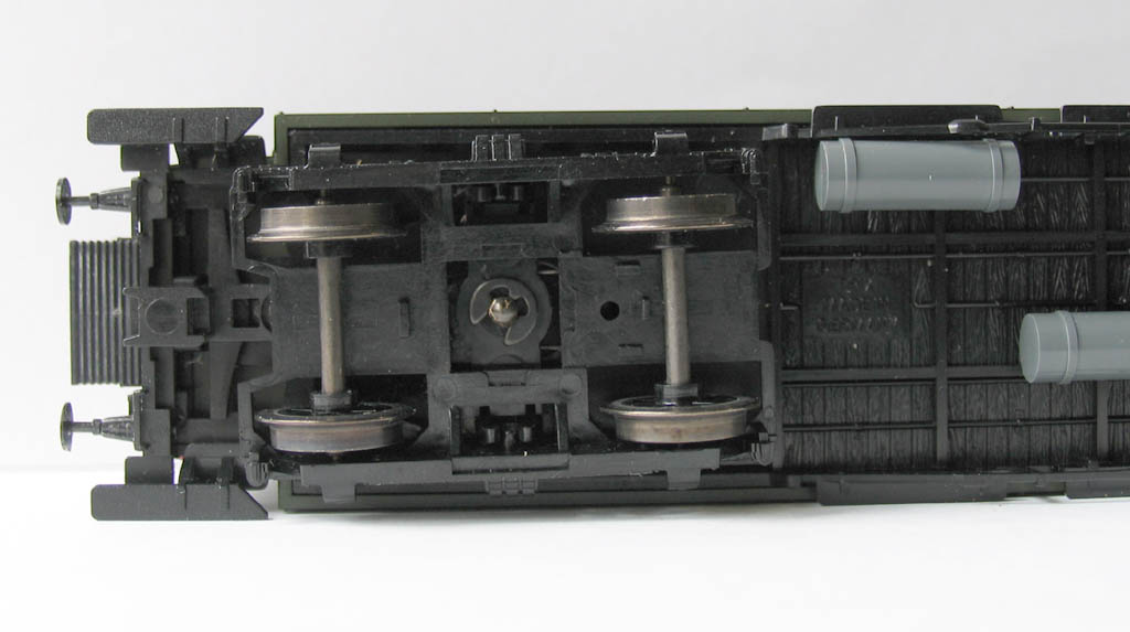

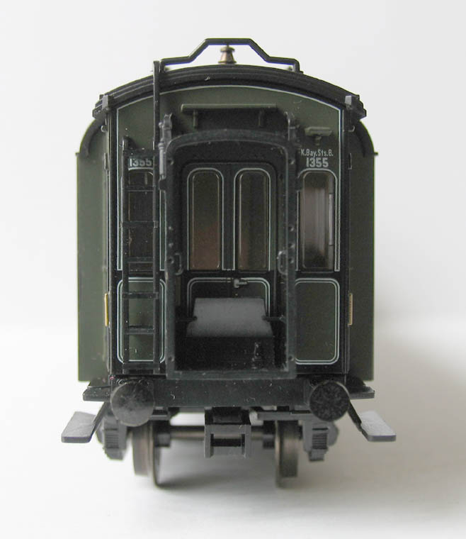

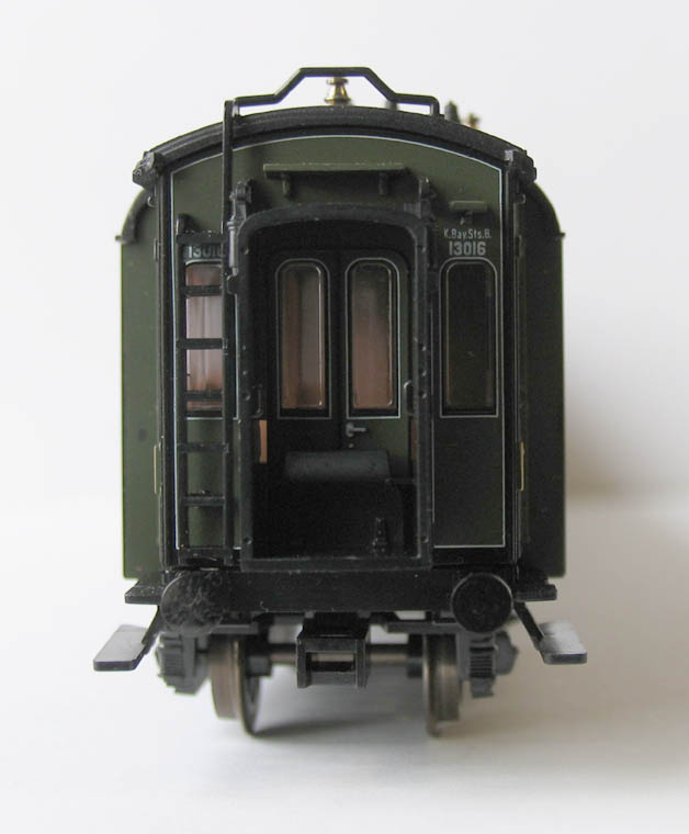

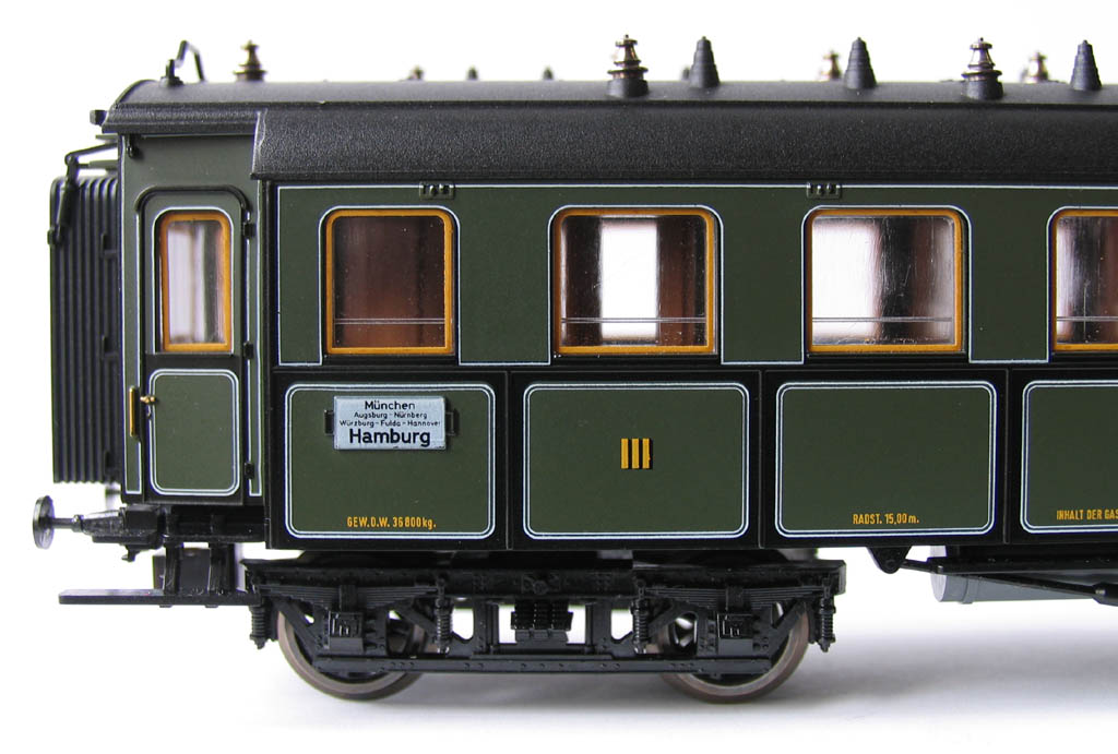

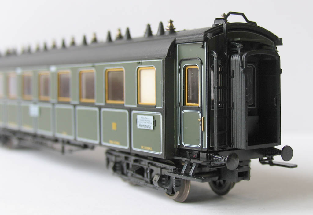

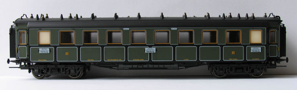

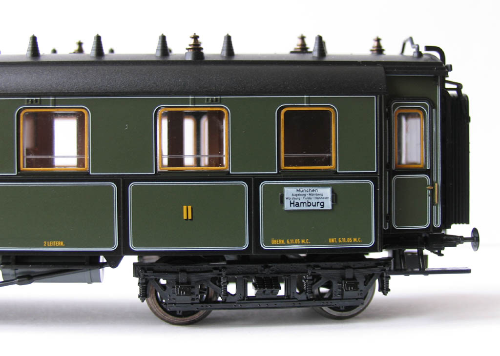

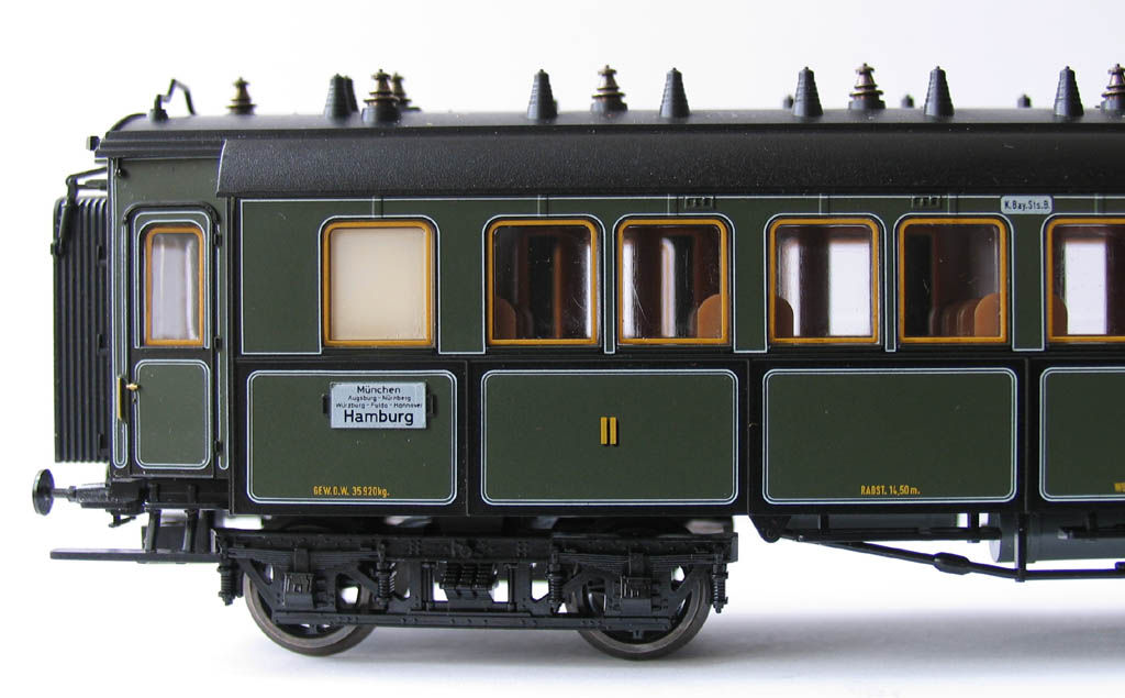

Re: Schnellzug K.Bay.Sts.B. (Trix 23762/63/64 + 3791)

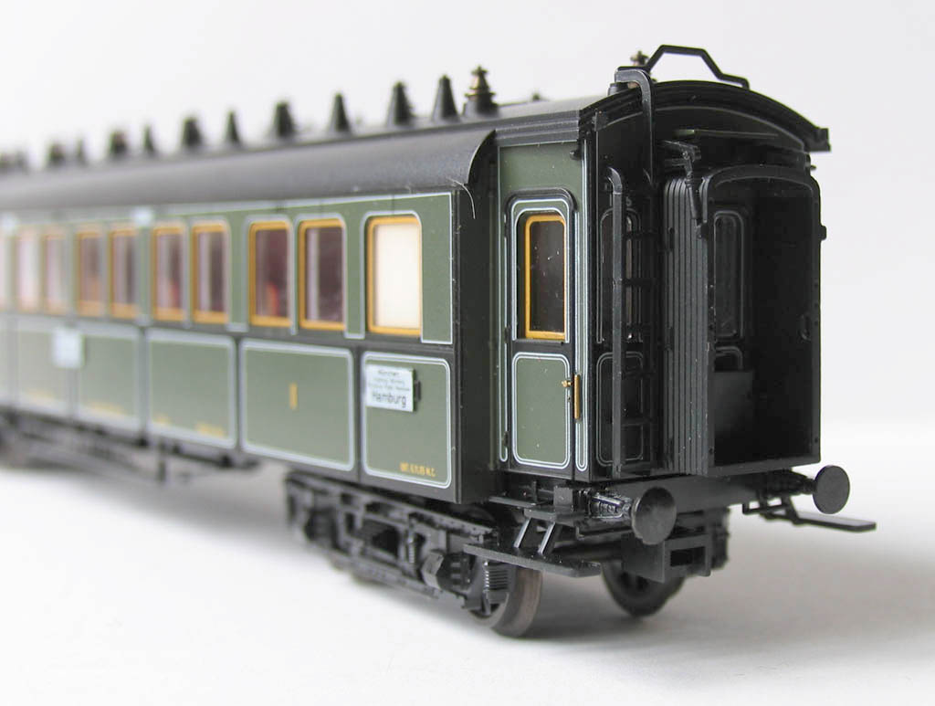

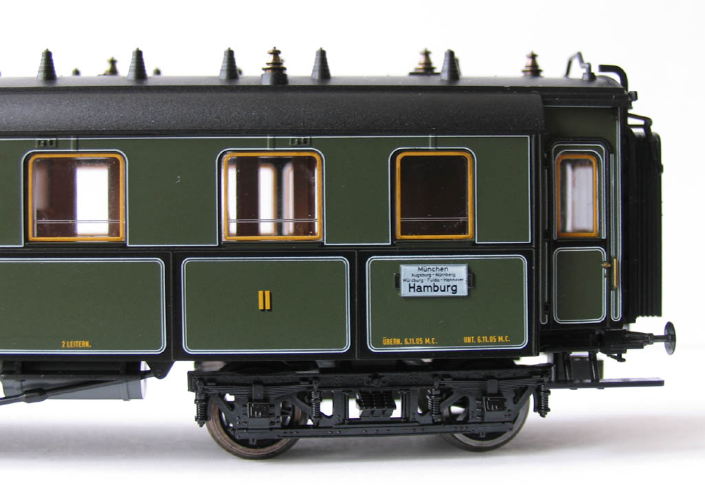

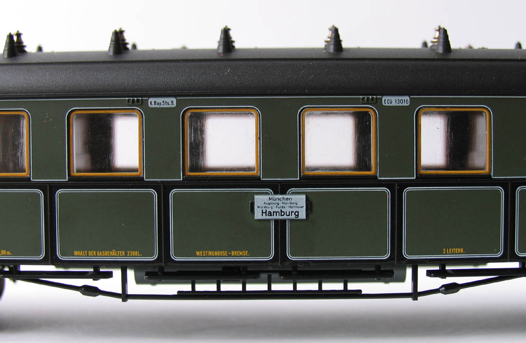

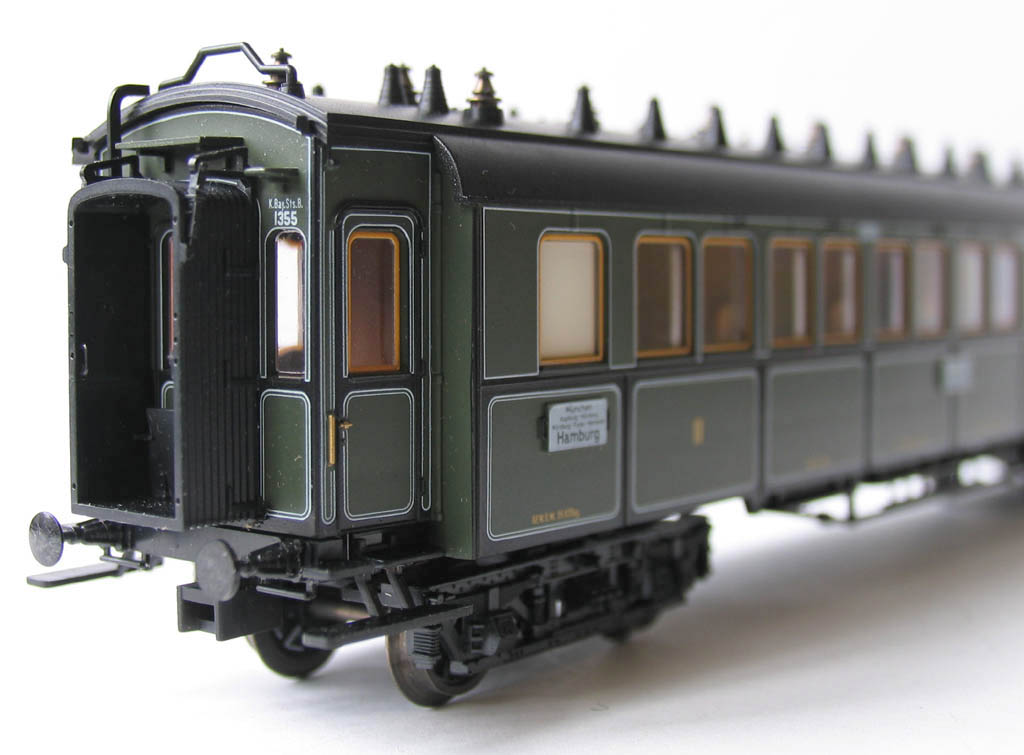

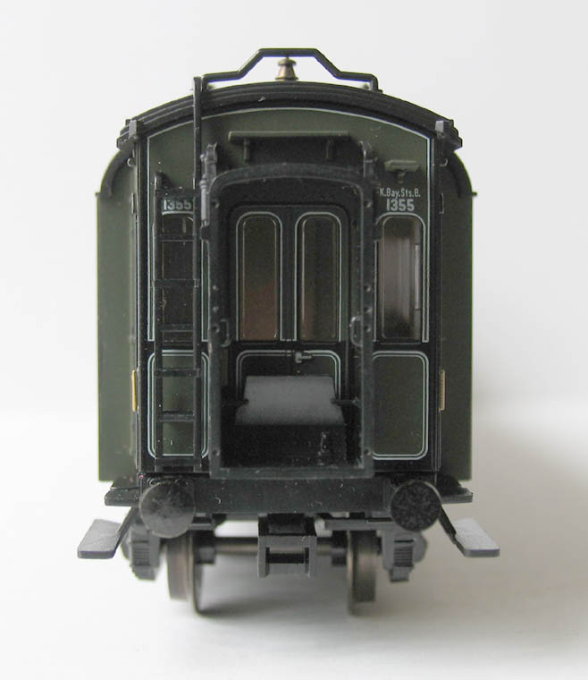

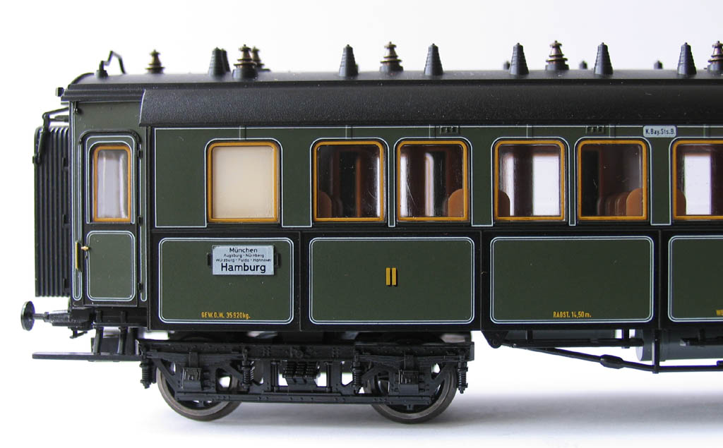

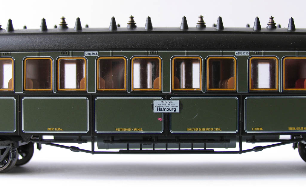

Trix International 23762 (пассажирский вагон 1-2 класса):

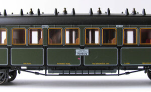

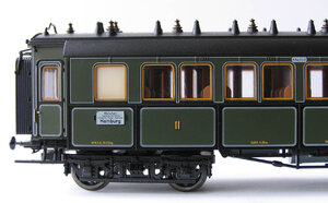

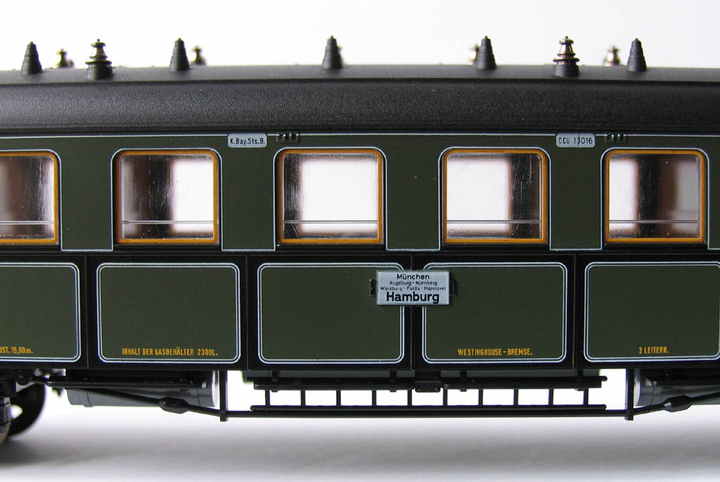

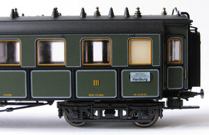

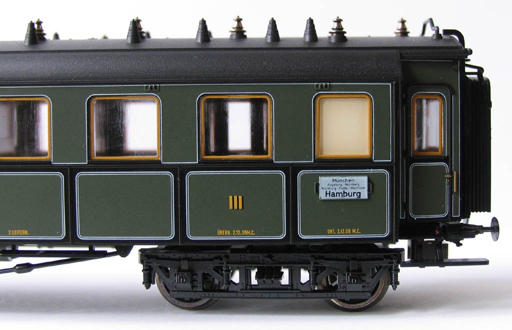

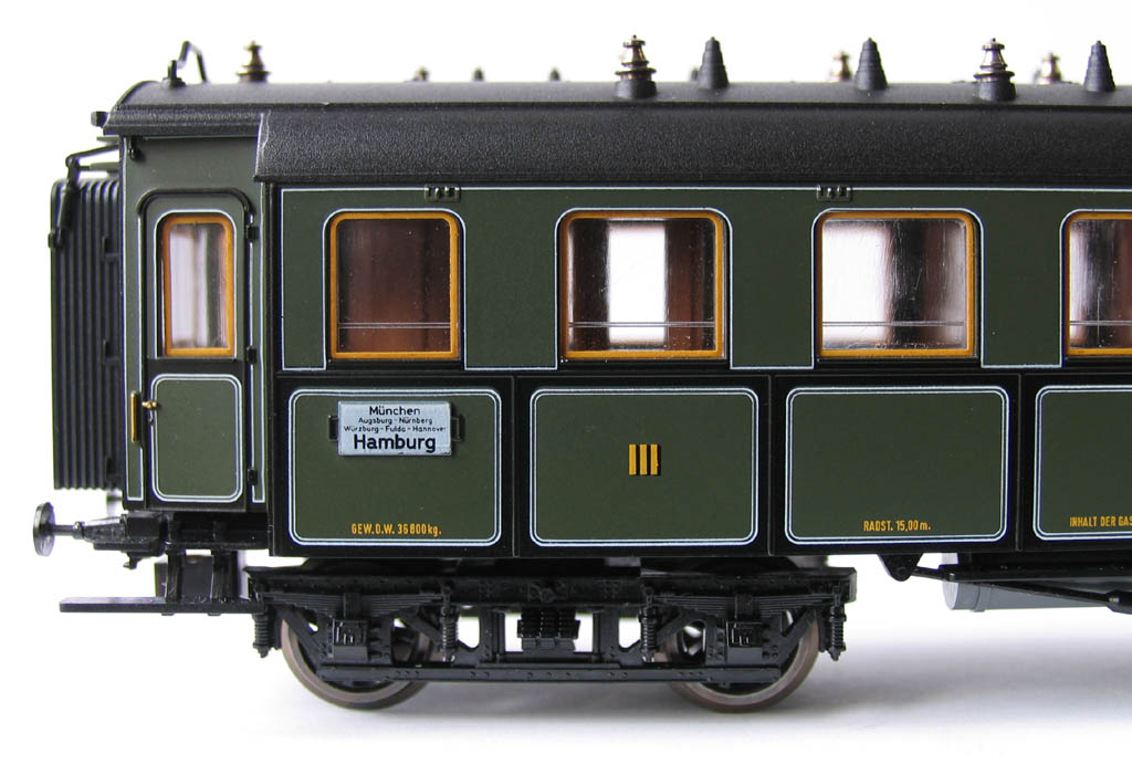

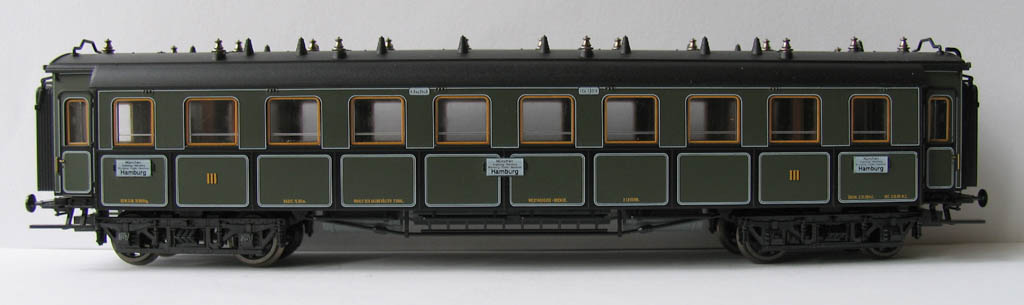

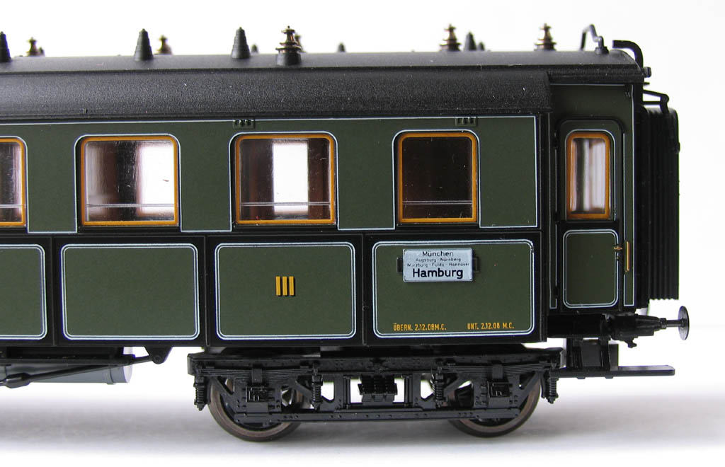

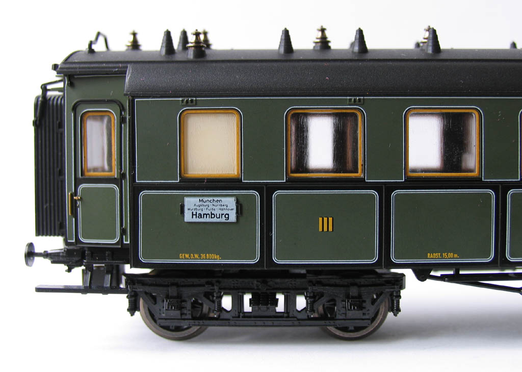

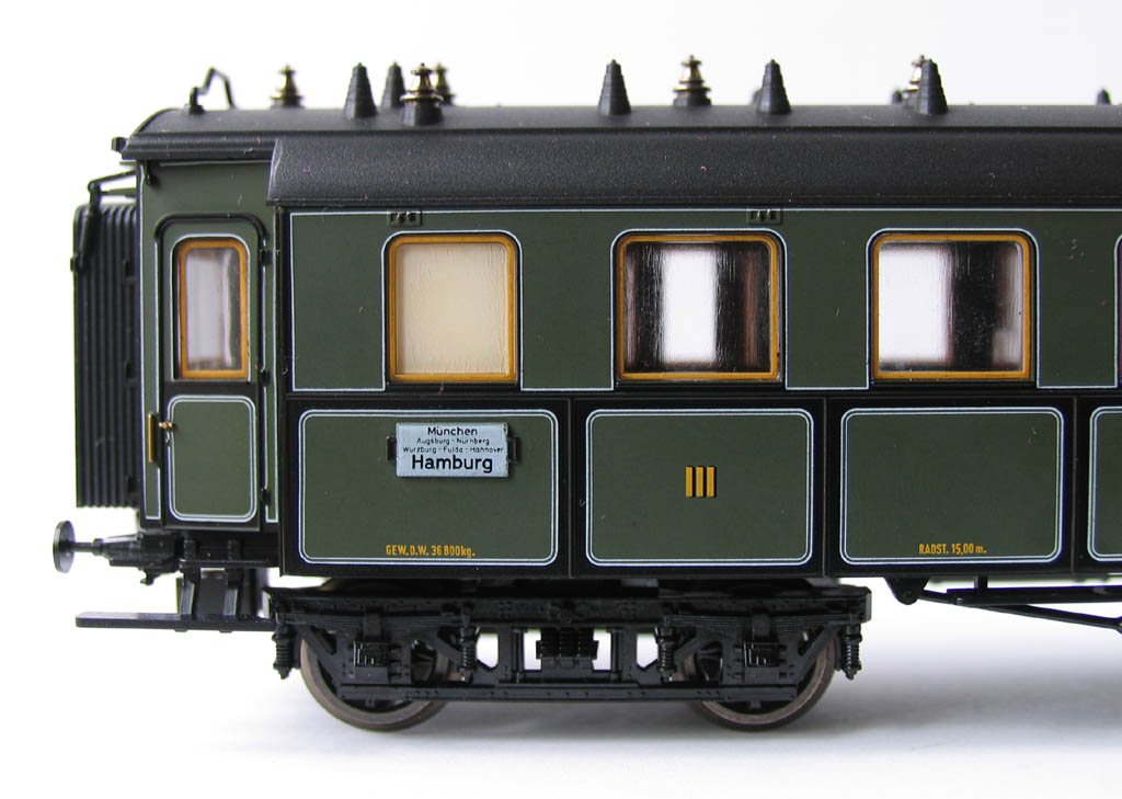

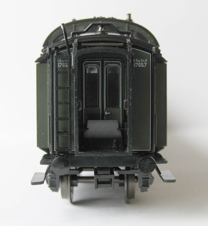

Trix International 23763 (пассажирский вагон 3 класса):

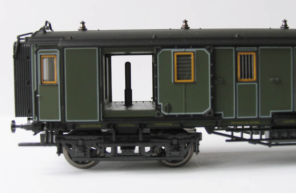

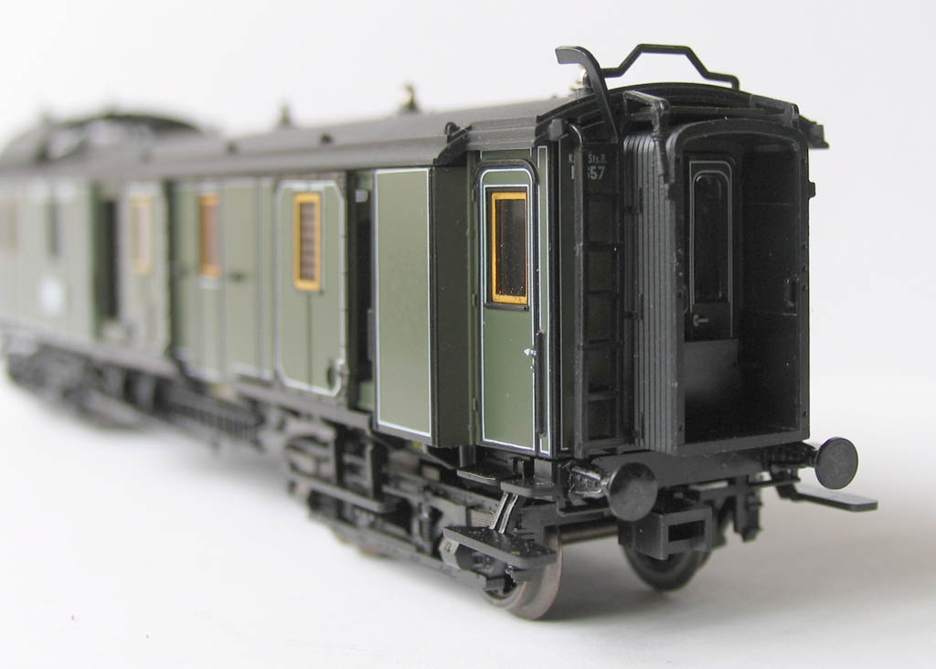

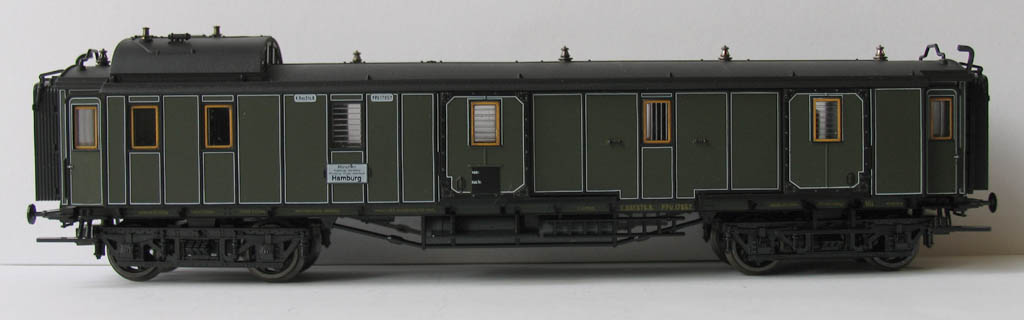

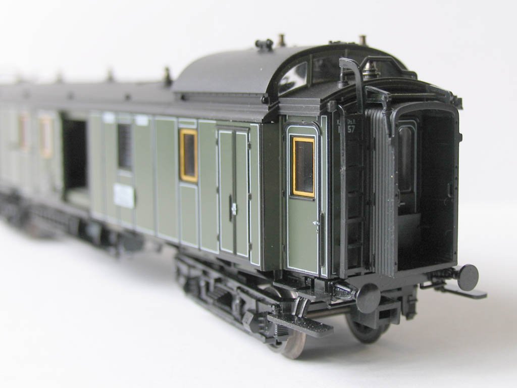

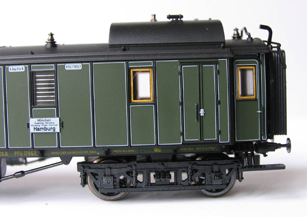

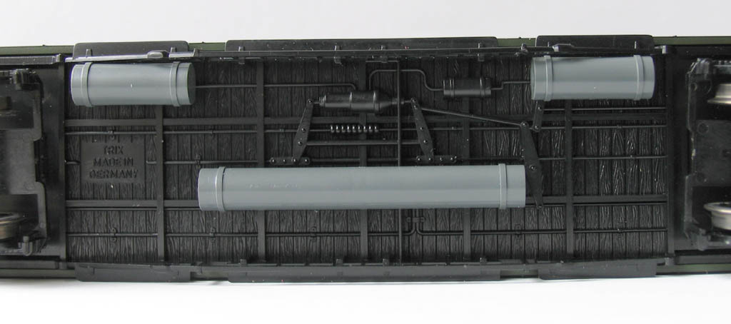

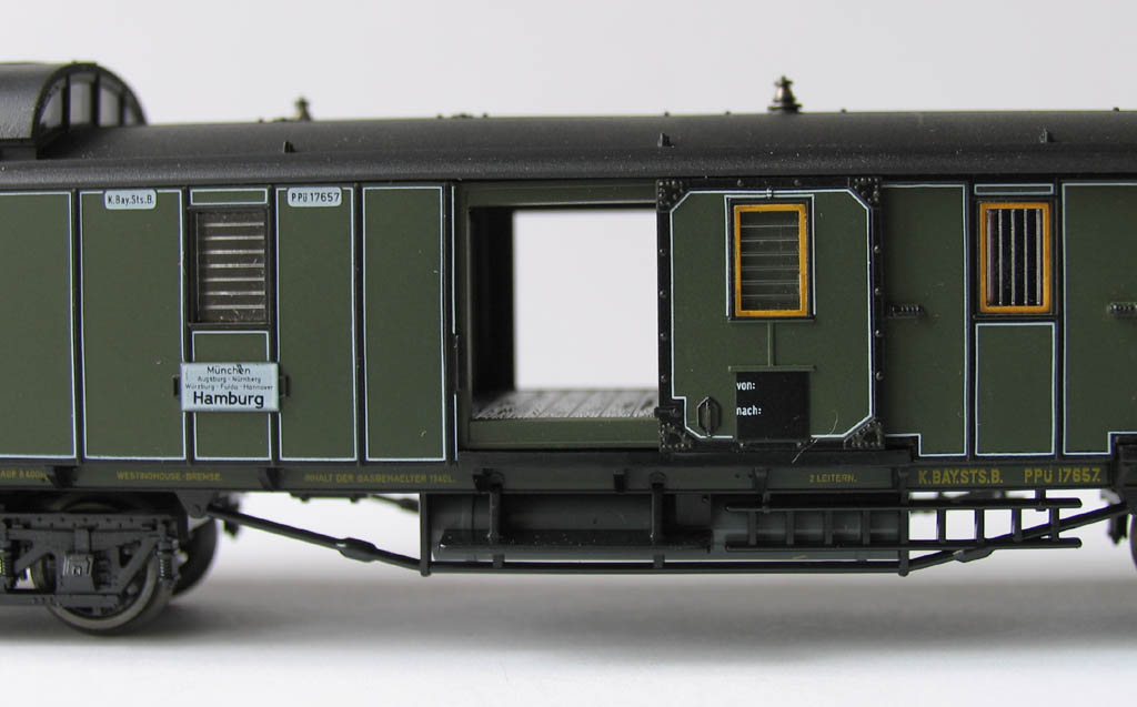

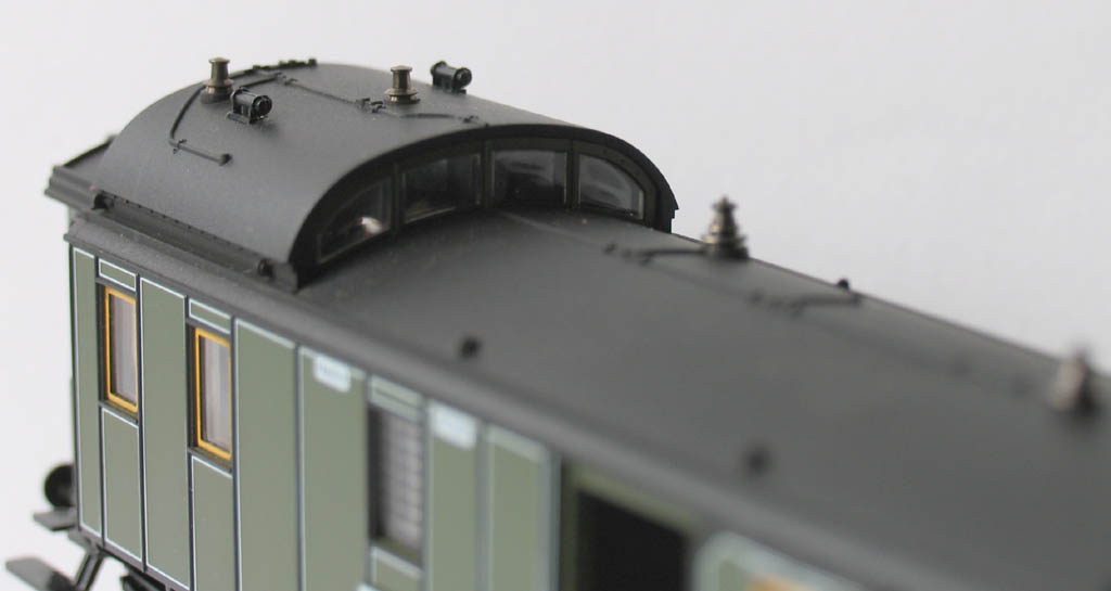

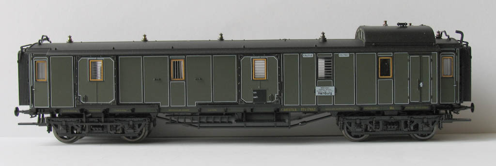

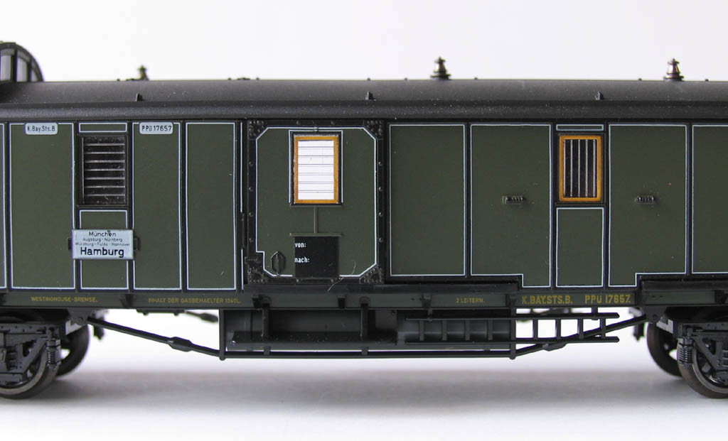

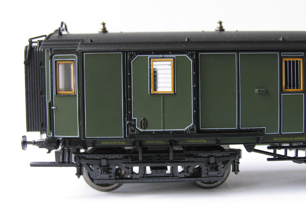

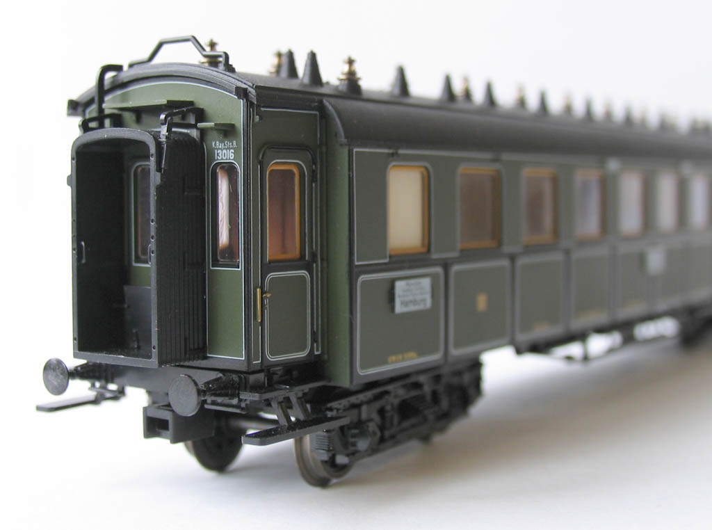

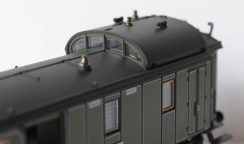

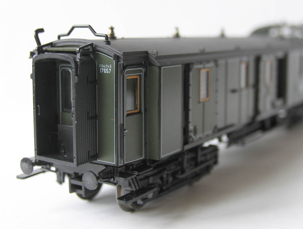

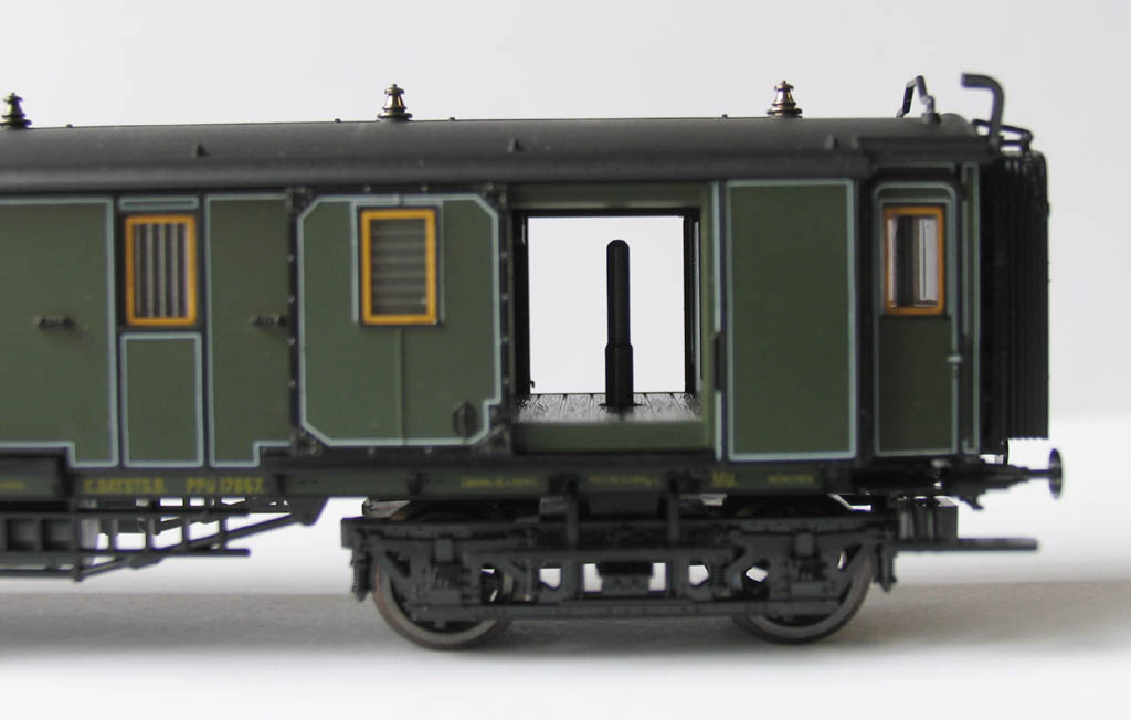

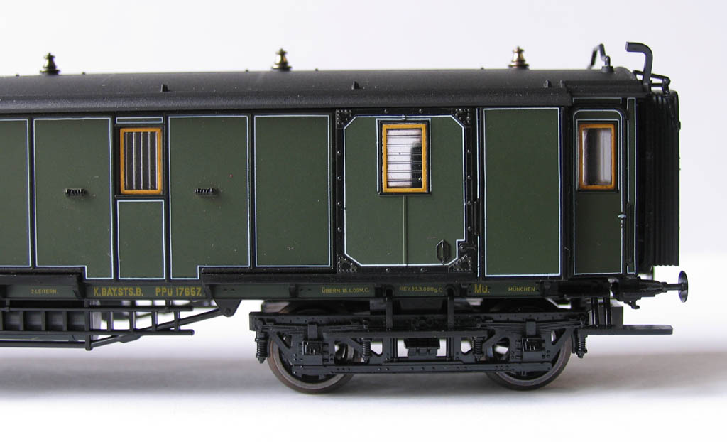

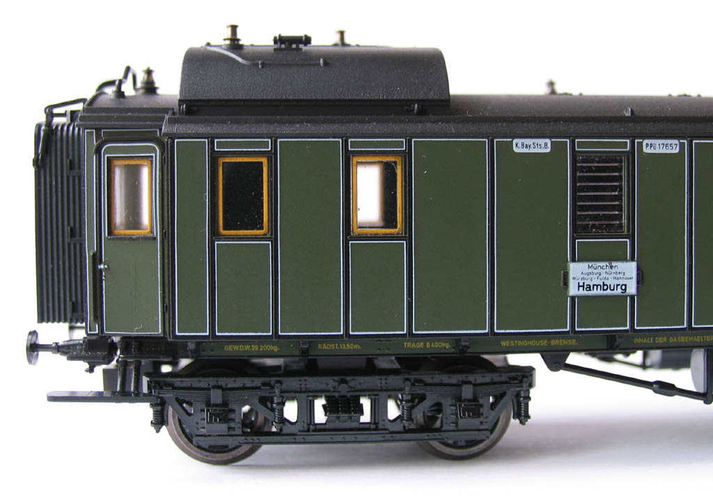

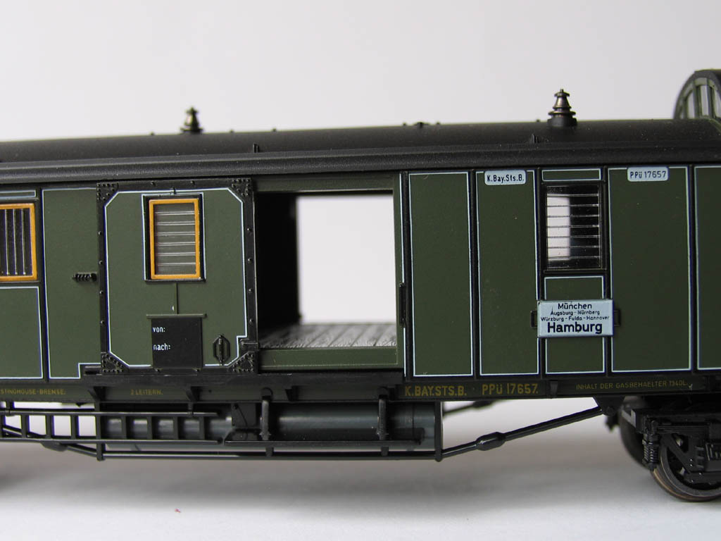

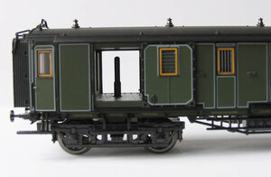

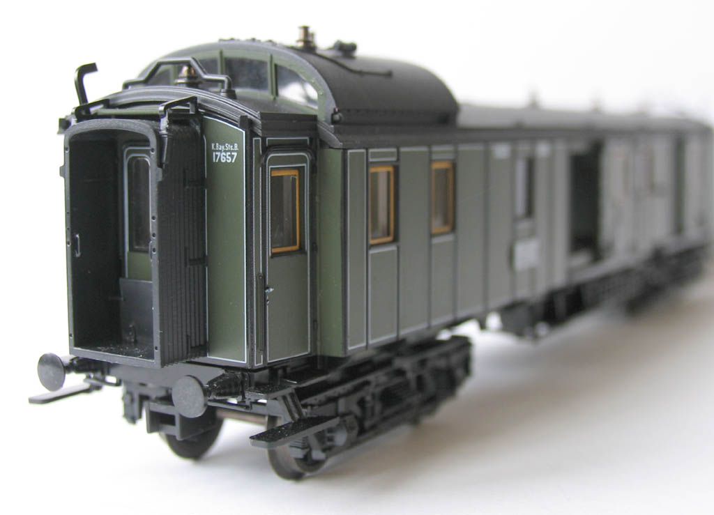

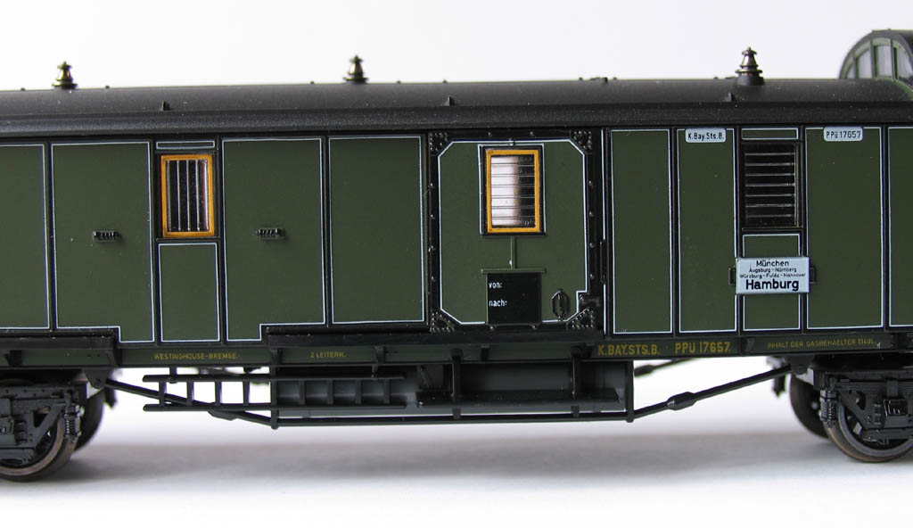

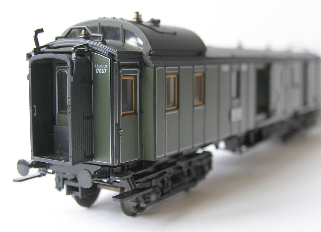

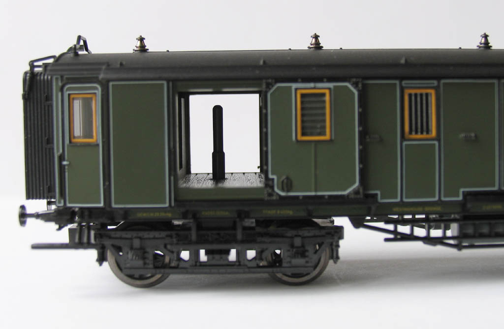

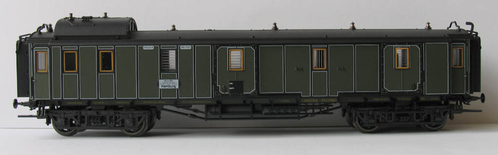

Trix International 23764 (багажный вагон):

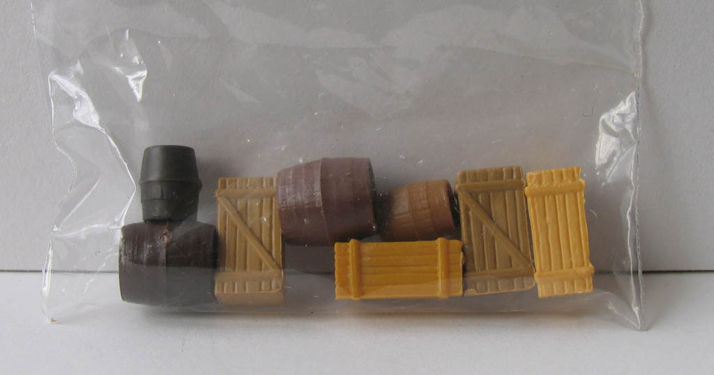

в комплекте с вагоном идёт вот такой набор тары:

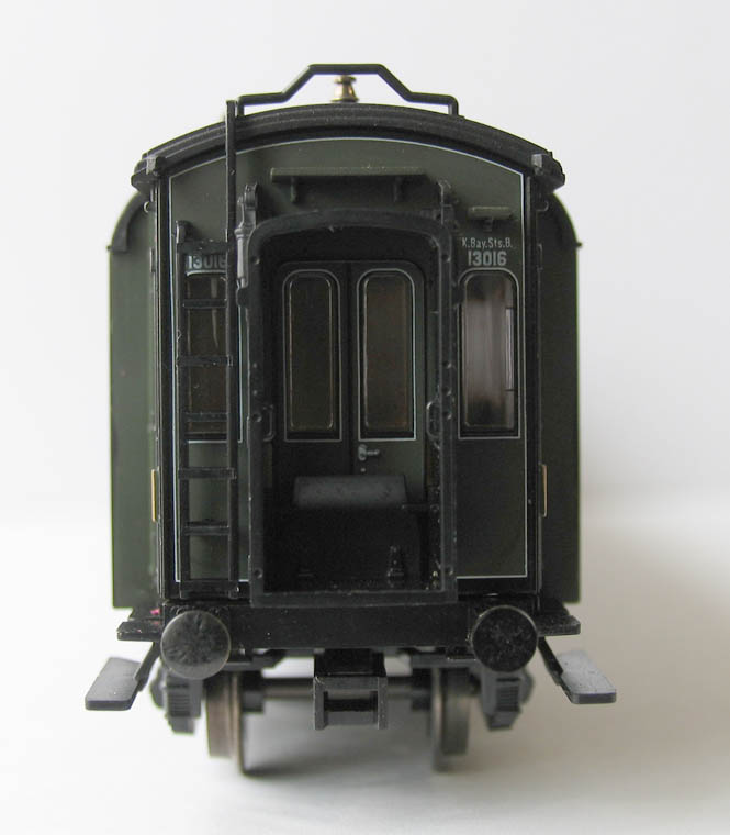

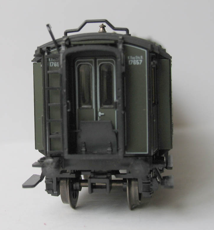

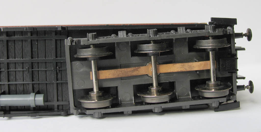

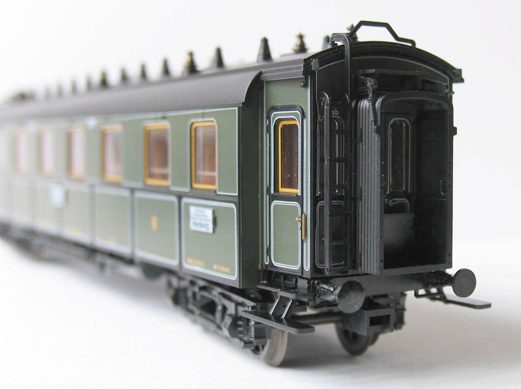

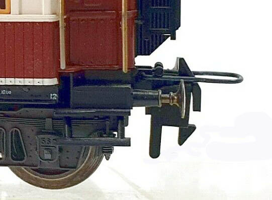

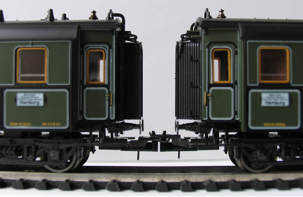

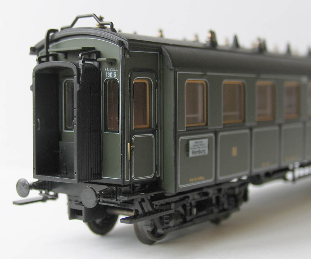

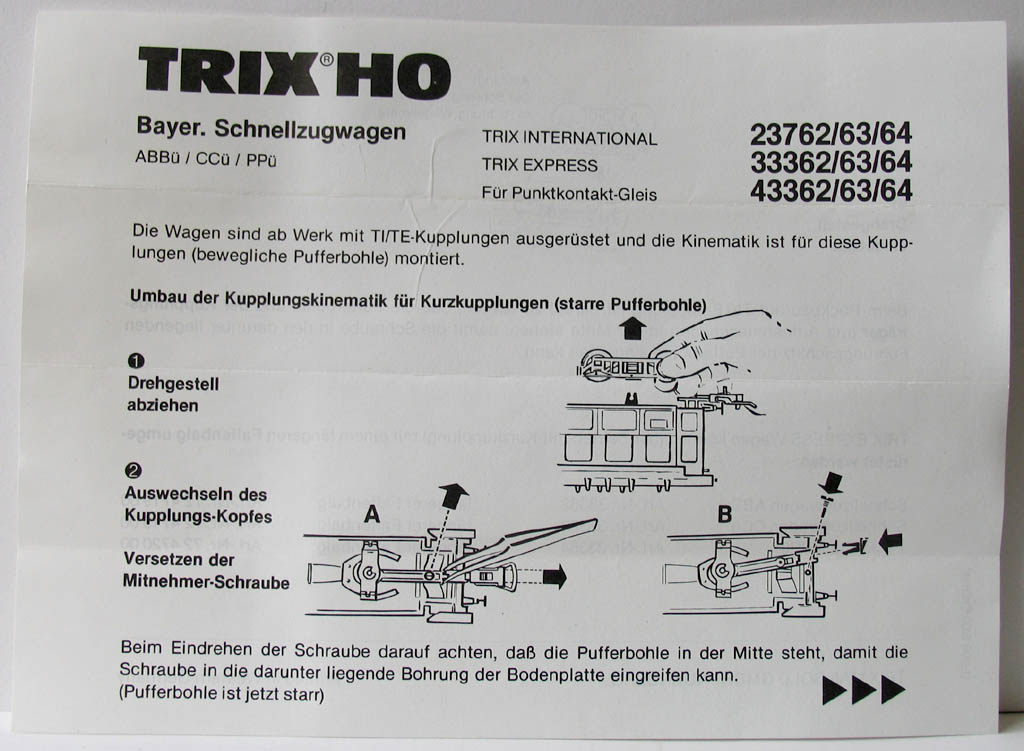

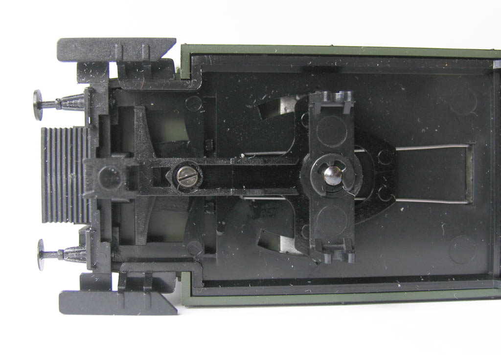

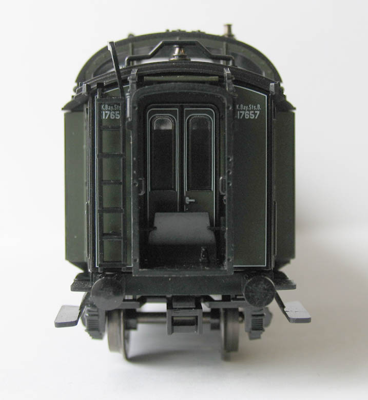

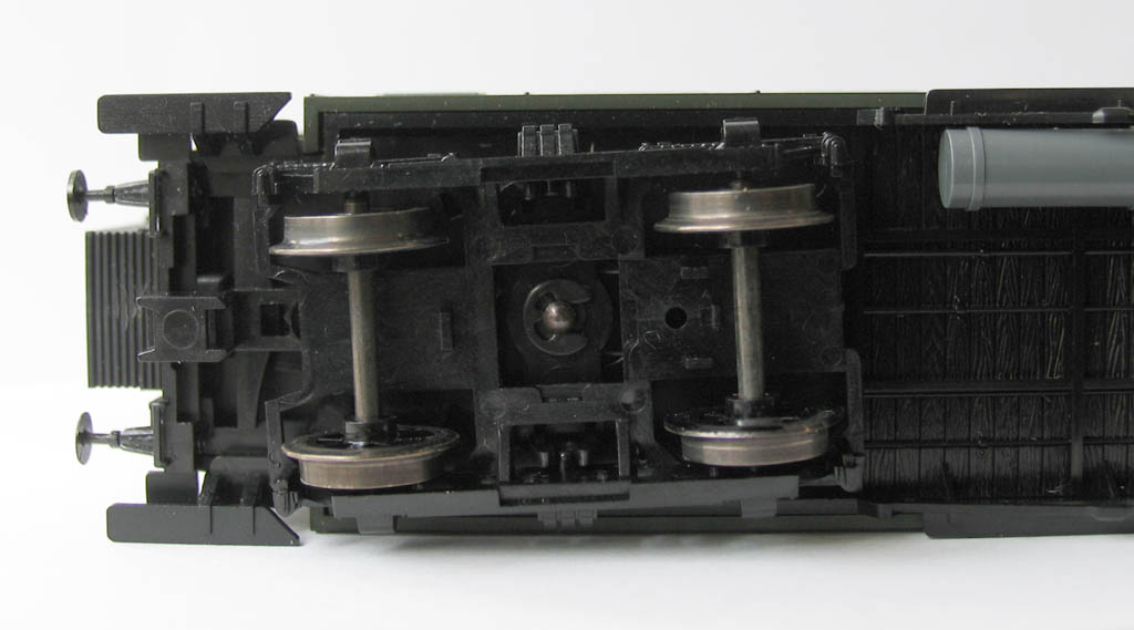

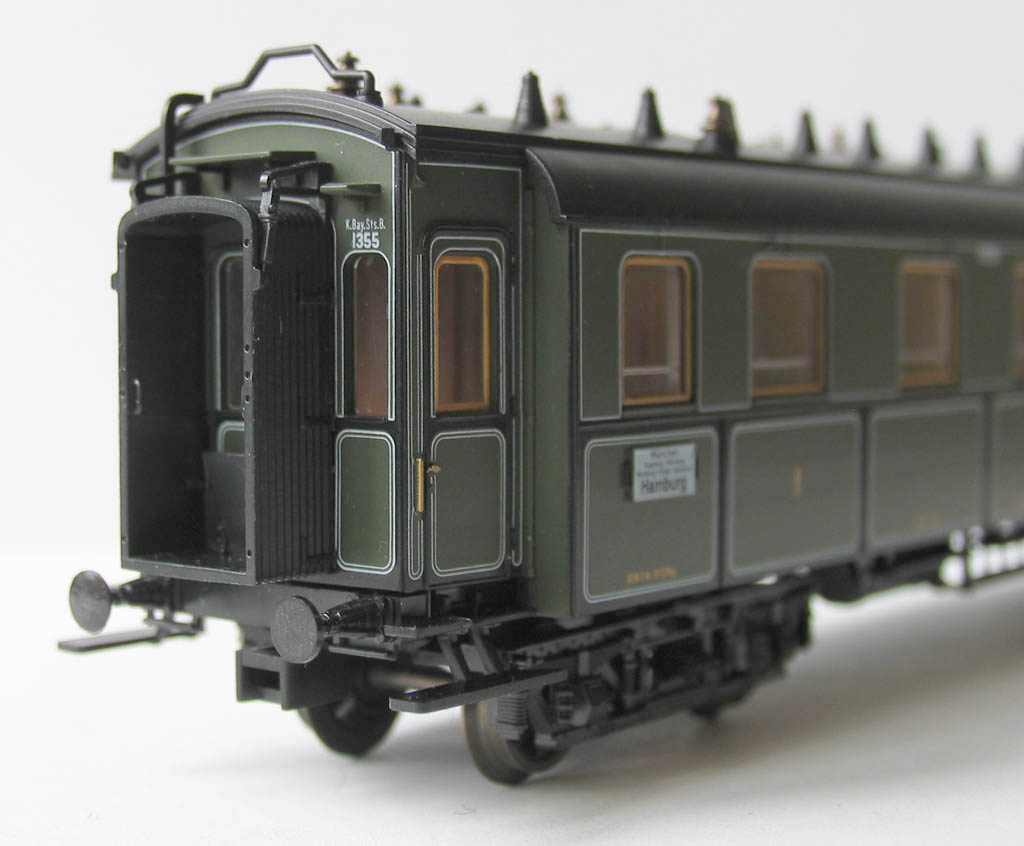

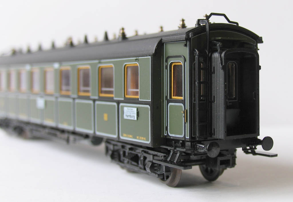

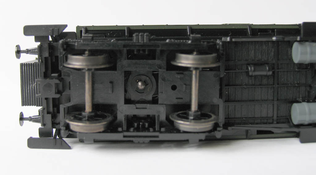

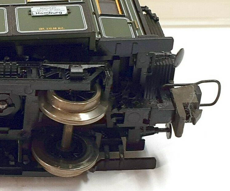

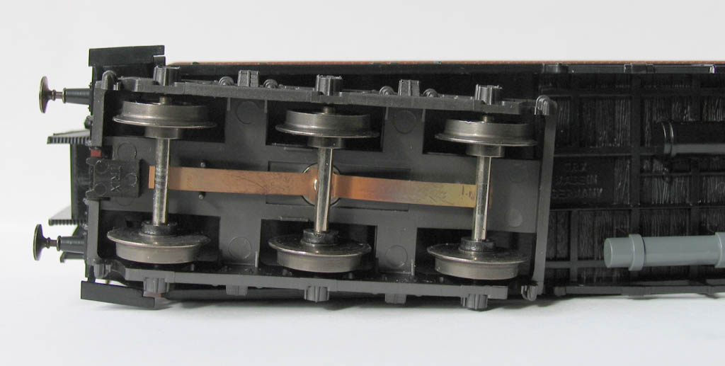

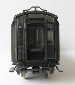

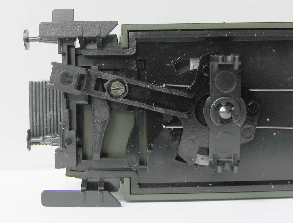

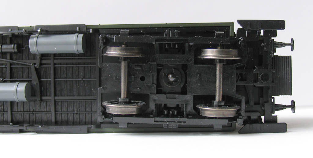

Это были первые вагоны Trix, у которых появились сцепки с динамическим механизмом и NEM-шахтами. В связи с особенностями ассортимента вагонов Trix, динамический механизм имел характерную конструкцию, несколько отличавшуюся от конкурентных аналогов.
Вагоны также выпускались и в варианте Trix Express, с характерными сцепками старого образца, что бы новые вагоны можно было катать в одном составе с вагонами старых образцов.
Не знаю в чём были особенности/преимущества/недостатки старых сцепок, мне пока живьём такие не попадалась.

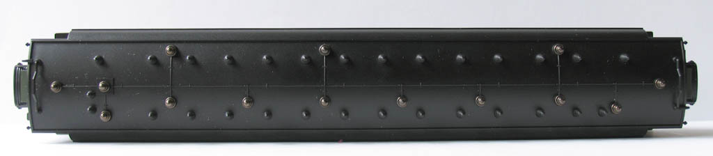

Относительно всего остального они были очень габаритными:
Что бы на поворотах буфера не упирались в сцепки, штанга с NEM-шахтой при отклонении в сторону, не только выходила вперёд, но и смещала в сторону весь буферный брус:

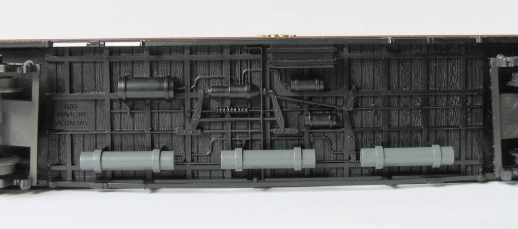

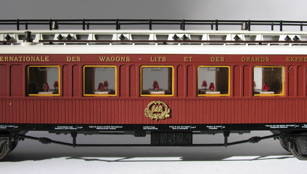

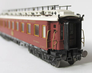

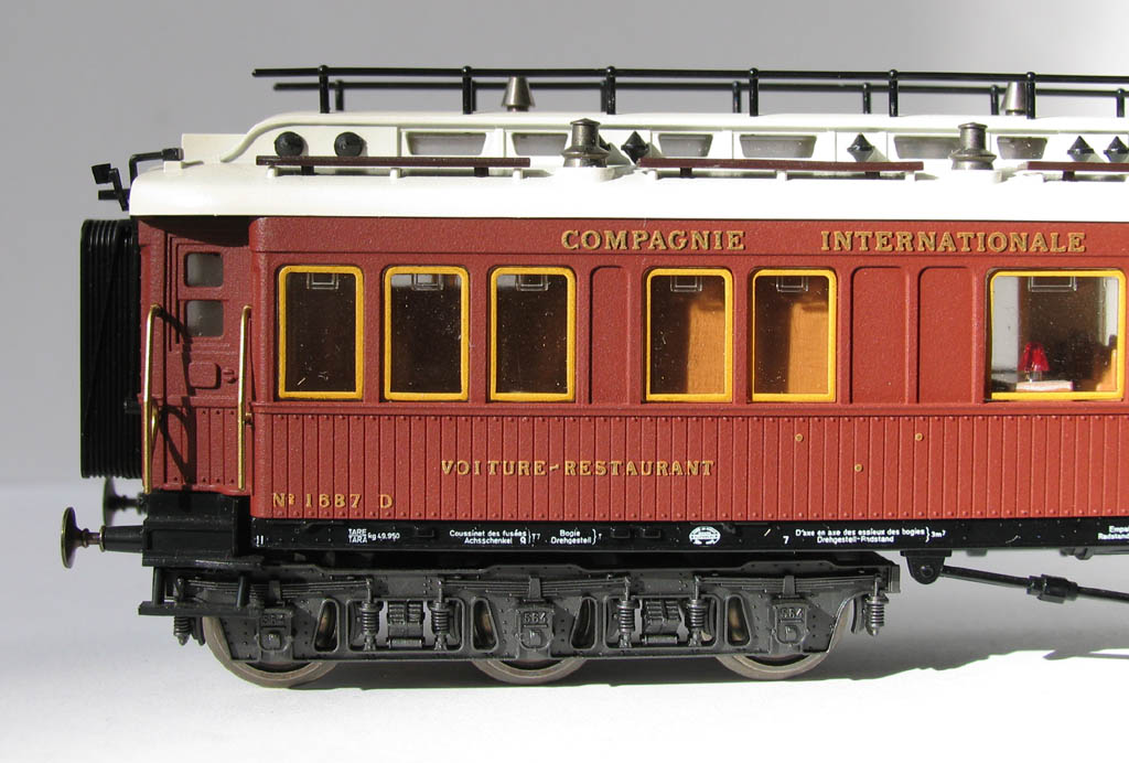

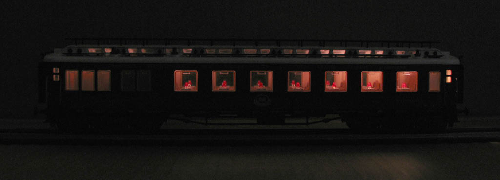

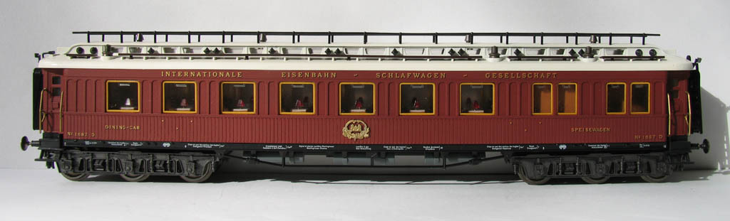

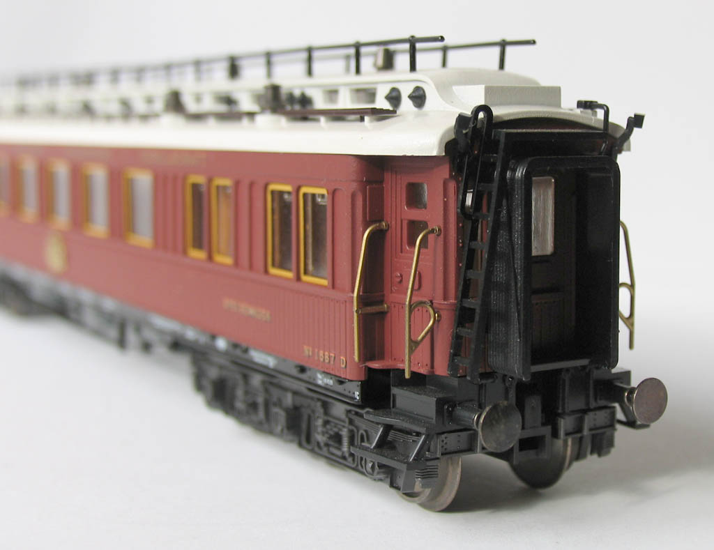

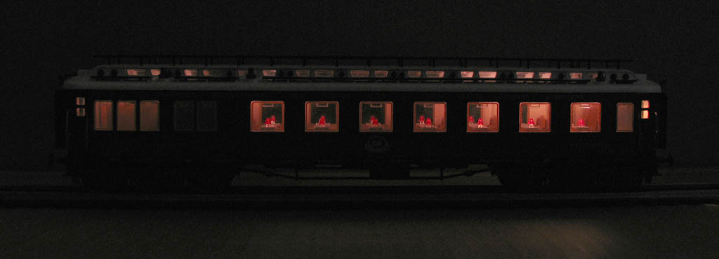

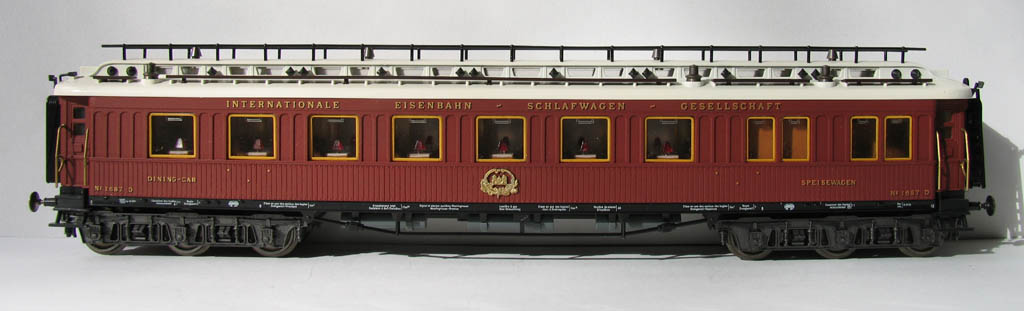

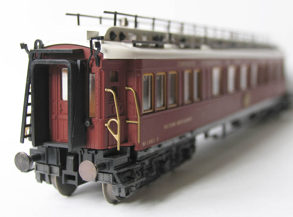

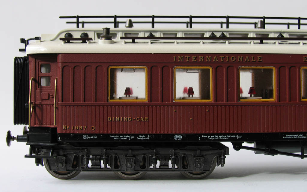

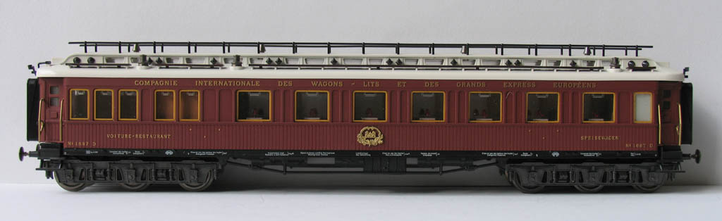

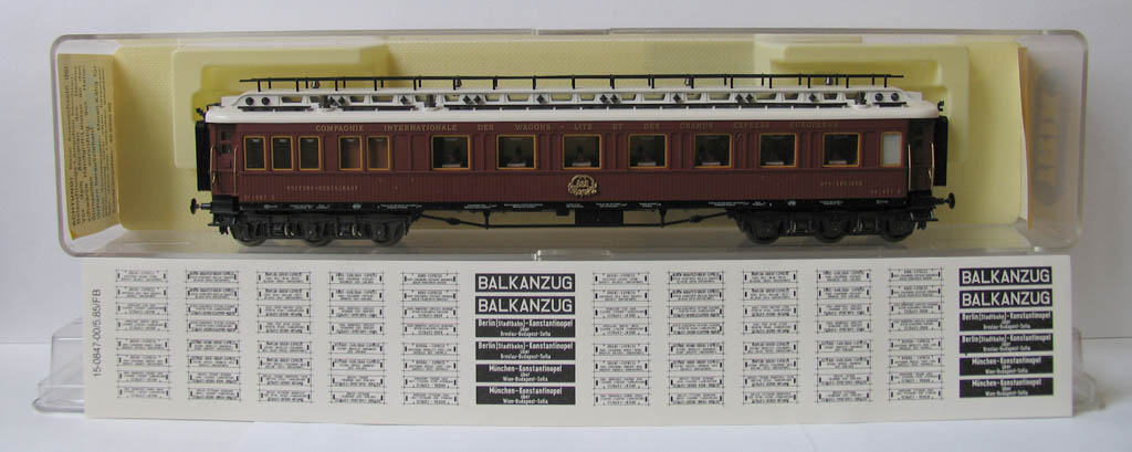

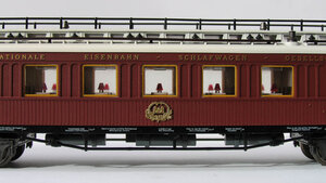

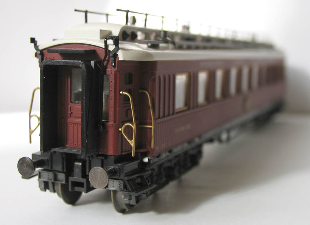

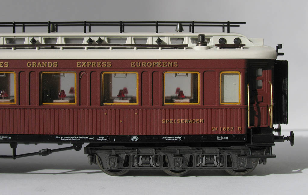

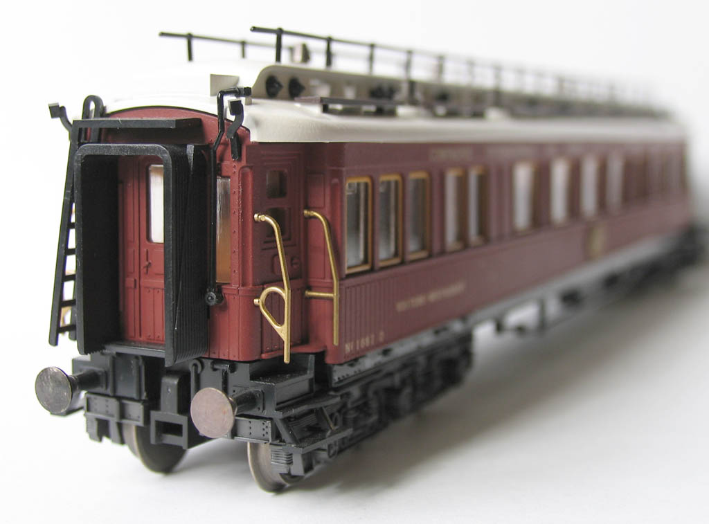

Trix International 52 3791 00

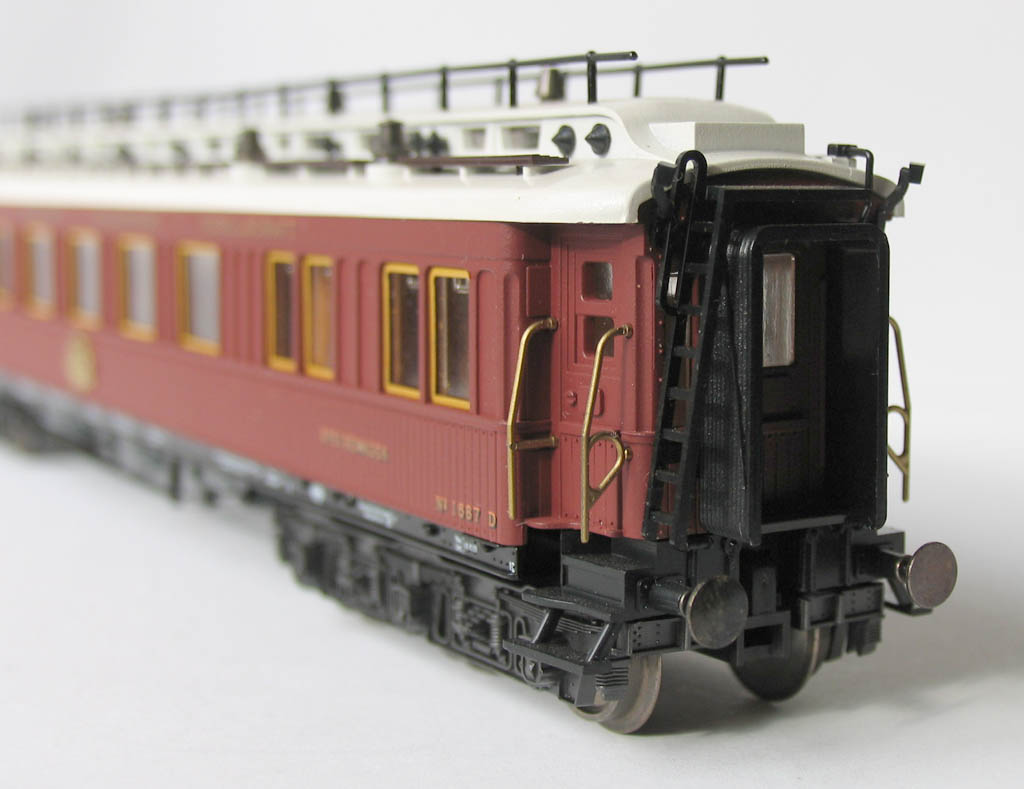

вагон-ресторан со штатным освещением, в комплекте целая куча наклеек с маршрутными табличками под разные люксовые экспрессы
вместо штатных сцепок установлены адаптеры с NEM-шахтами
подробности тут: viewtopic.php?f=53&t=1678

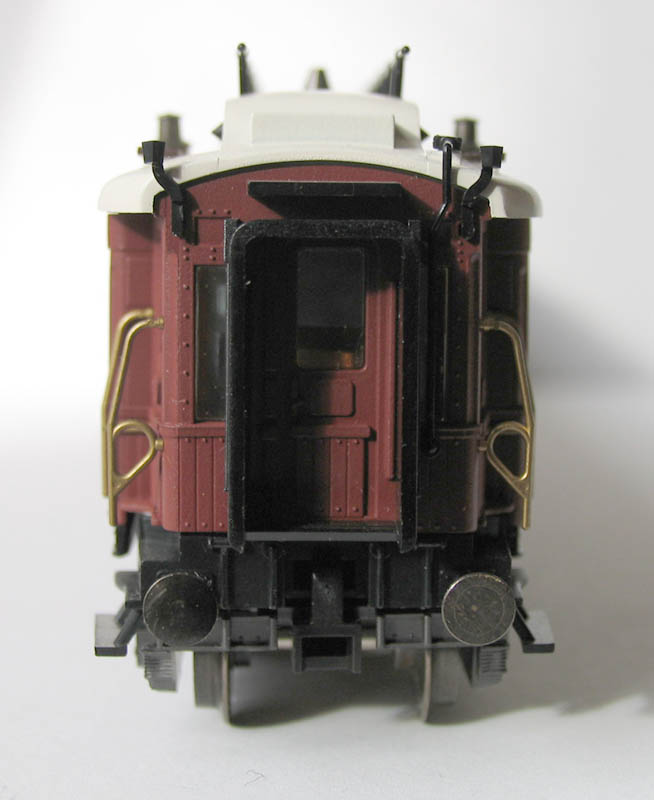

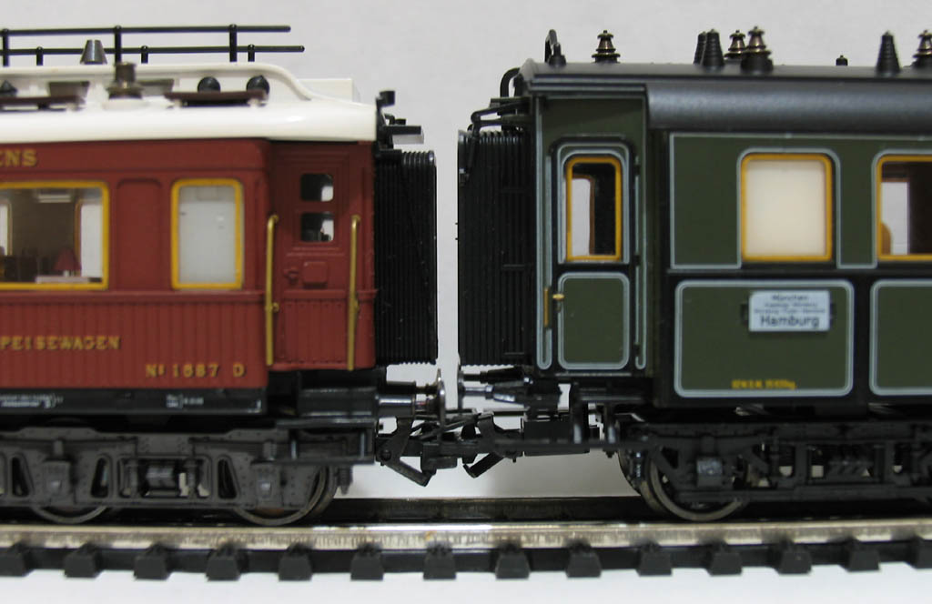

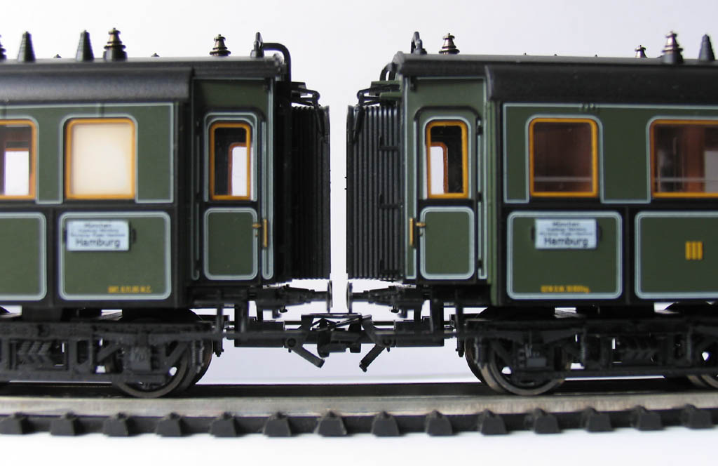

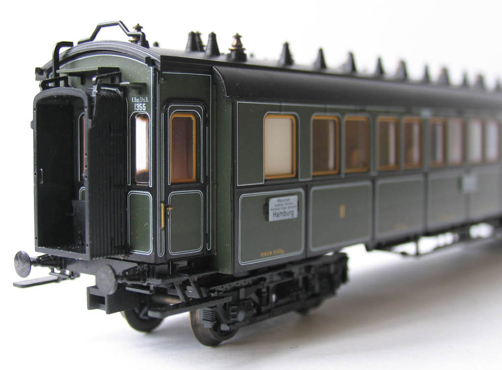

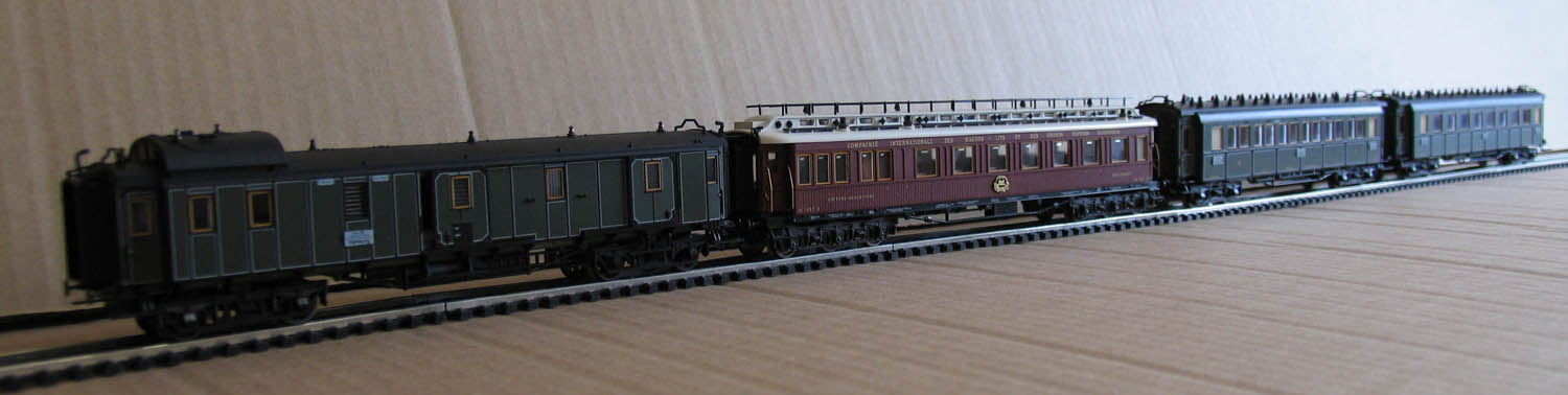

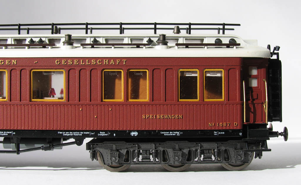

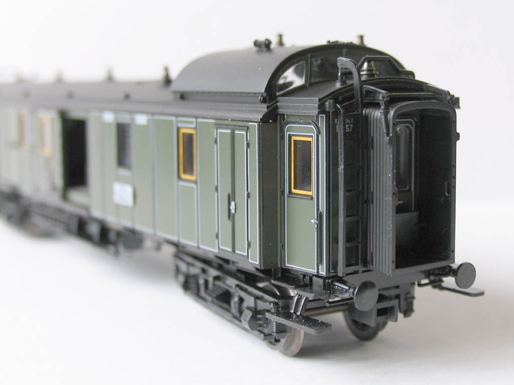

В штатной комплектации вагоны идут со сцепками накидная петля, но внешне состав с ними выглядит не очень, слишком большое расстояние между вагонами:
заменил все сцепки на короткие Märklin 7203:

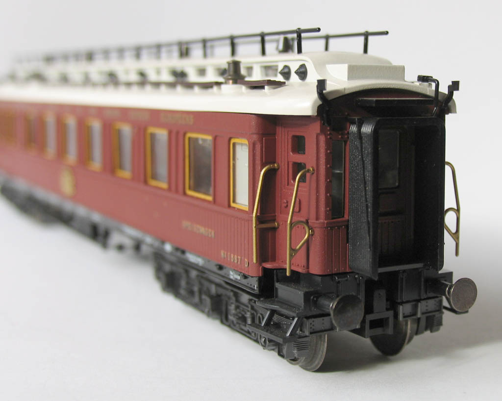

и только маленькие сильфоны ресторана чуток омрачают общую картину:
в целом же получился вот такой колоритный составчик:

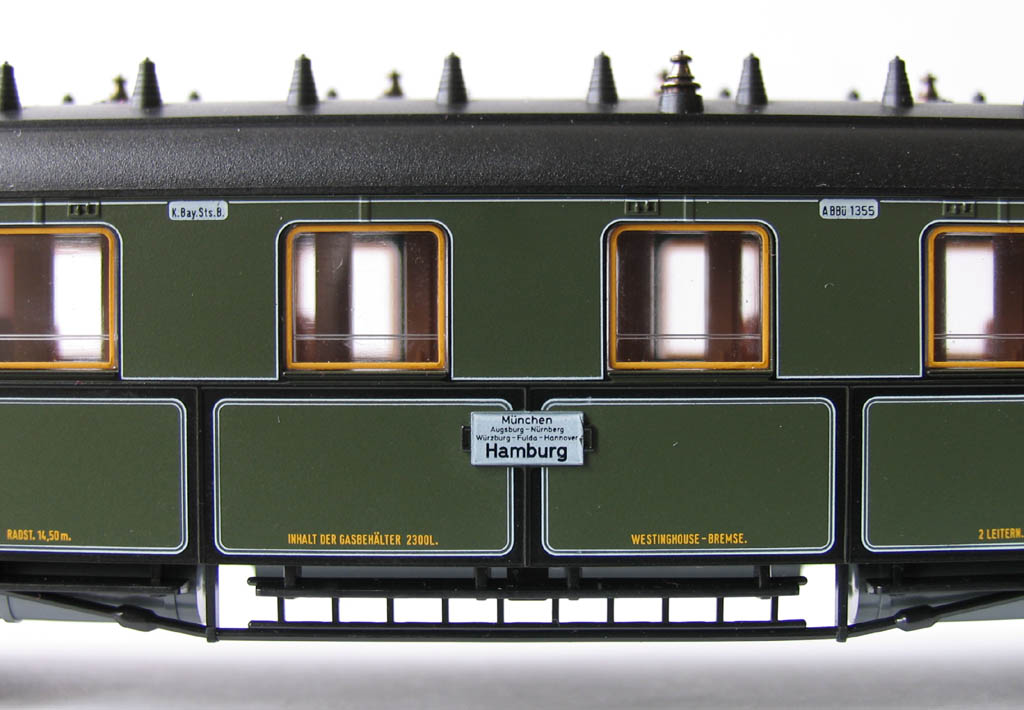

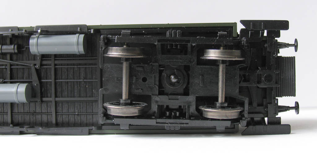

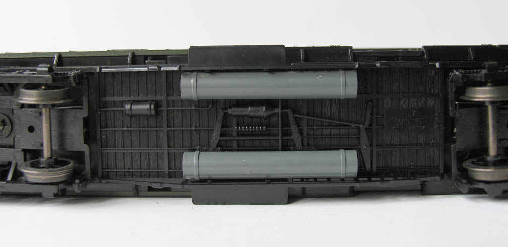

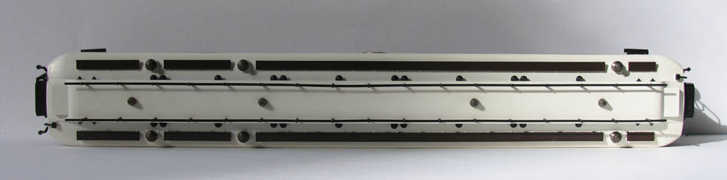

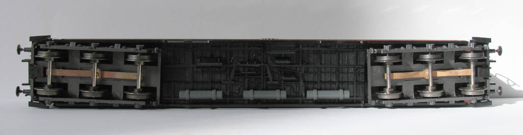

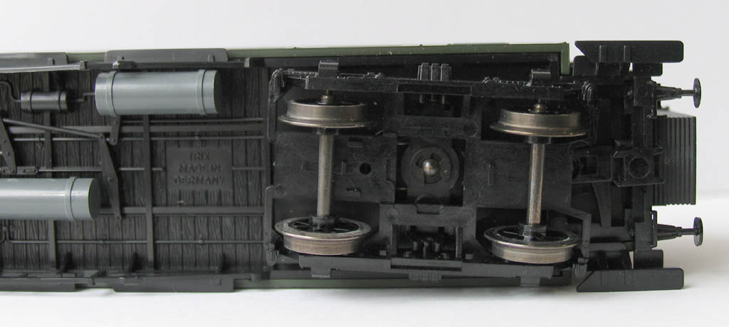

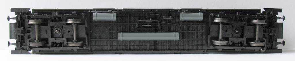

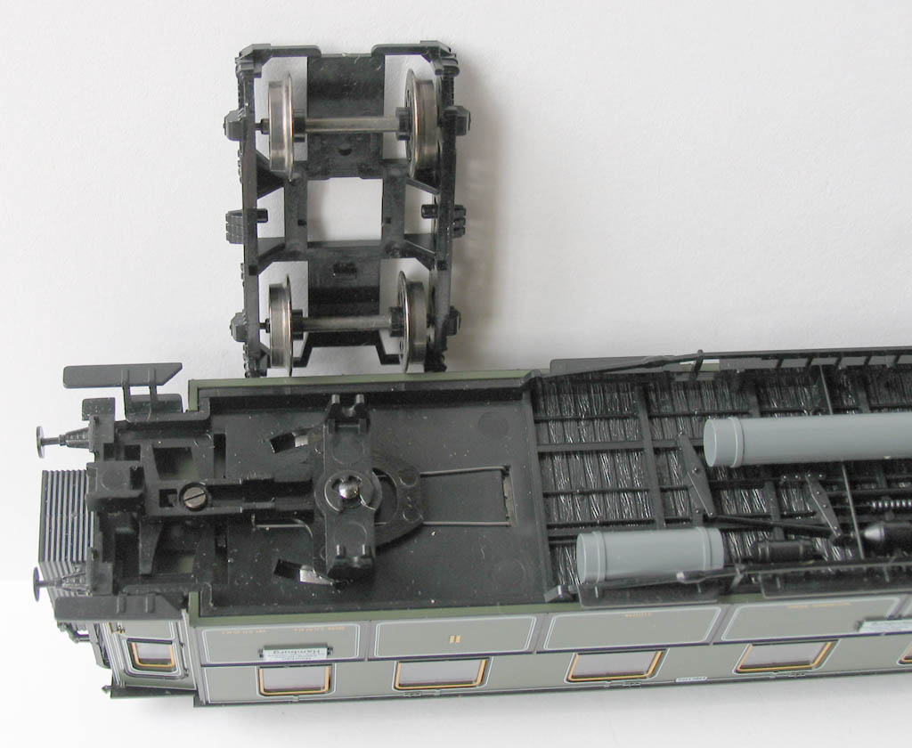

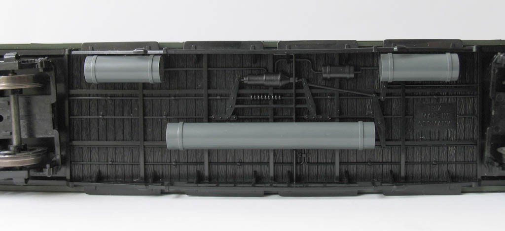

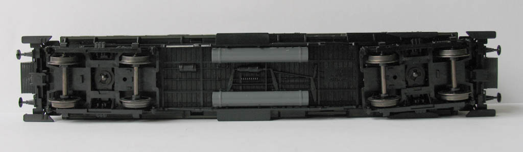

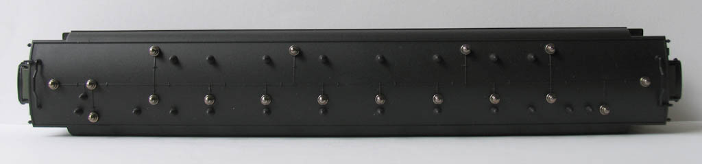

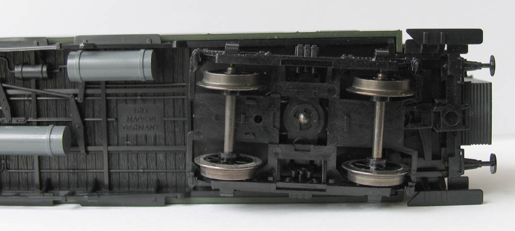

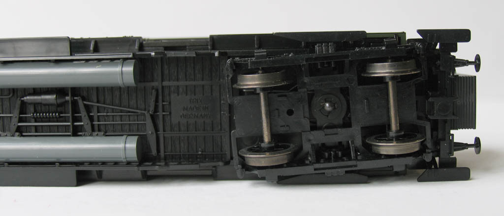

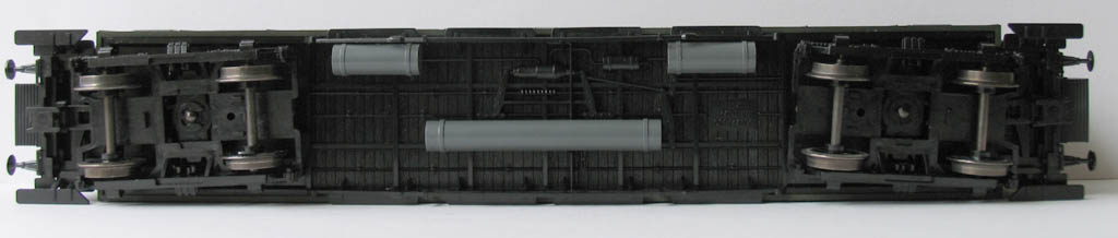

Колоритные первоэпошные вагоны,конечно.А что находилось в цилиндрах под вагоном?И почему их так много.
Олександр, добрий день!
Хочу спитати Вас, наскільки доречно включати в склад стандартних рейсових потягів вагони CIWL? Може маєте якісь підтвердження? Самого це питання цікавить: чи збирати повноцінний потяг з вагонів лише CIWL, чи можна "розбавляти" інші?
P.S. Цікавий огляд, чекатиму ще )))

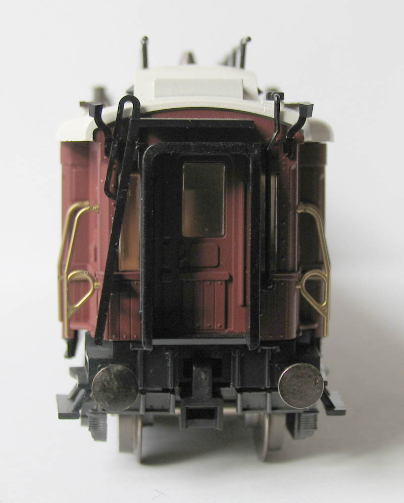

Приветствую.

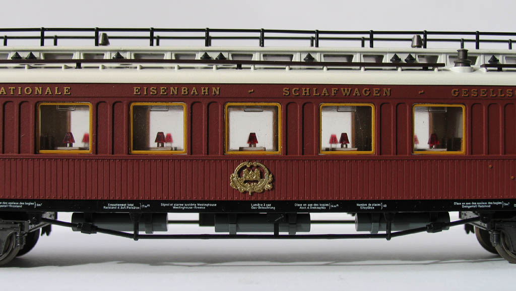

Обзор отличный! Со сцепками особенно выходит нюанс. А вот с сильфоном перехода - вопрос - был ли стандарт на них в те годы? Т.е. разница обусловлена более новым выпуском модели или соответствием прототипу?
Длинные цилиндры - светильный газ. На двух фото даже надпись читается.Stinky писав:Колоритные первоэпошные вагоны,конечно.А что находилось в цилиндрах под вагоном?И почему их так много.
Присоединяюсь к вопросу. Учитывая, что вагоны CIWL тогда были достаточно новы, принадлежали другой организации, их нахождение в местечковом скором поезде - было ли оправдано чем-то?Savenko писав:Олександр, добрий день!

Что есть, то есть, особенно прусские. Позже и по ним отчитаюсьMuton писав:…как по мне - изящные.

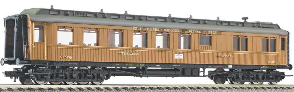

В реальности был стандарт. В моделях, кроме Trix/Marklin, у всех остальных производителей вагонов с обшивкой из тикового дерева (Hobbytrain/Liliput/Fleischmann), сильфоны хорошо сочетаются с любыми другими вагонами.glorg писав:А вот с сильфоном перехода - вопрос - был ли стандарт на них в те годы? Т.е. разница обусловлена более новым выпуском модели или соответствием прототипу?
Savenko писав:…наскільки доречно включати в склад стандартних рейсових потягів вагони CIWL? Може маєте якісь підтвердження? Самого це питання цікавить: чи збирати повноцінний потяг з вагонів лише CIWL, чи можна "розбавляти" інші?
Примерно с 1890 года вагоны-рестораны уже присутствовали во всех составах скорых поездов международного и внутреннего сообщения.glorg писав:Присоединяюсь к вопросу. Учитывая, что вагоны CIWL тогда были достаточно новы, принадлежали другой организации, их нахождение в местечковом скором поезде - было ли оправдано чем-то?
В данном случае представлен вагон-ресторан компании ISG (немецкий филиал/представительство CIWL). Вагоны ISG строились на немецких предприятиях, на основе технической документации CIWL . В отличие от франко-бельгийских вагонов CIWL (у которых с двух сторон в верхней части вагона над окнами были надписи на французском: Compagnie Internationale Des Wagons Lits Et Des Grands Express Europeens), на вагонах ISG с одной стороны была надпись на немецком: Internationale Eisenbahn Schlafwagen Gesellschaft, а с другой стороны на французском: Compagnie Internationale Des Wagons Lits Et Des Grands Express Europeens.
В первую очередь, ISG была известна конечно же тем, что владела всеми составами люксовых международных экспрессов, проходивших по территории Германии:
Orient-Express
Ostende-Wien-Express
Nord-Express
Nord-Süd-Express
Riviera-Express
Karlsbad-Express
Berlin-Neapel-Palermo-Express
Amsterdam-Schweiz-Express
Berlin-Marienbad-Karlsbad-Express
Lloyd-Express
Gotthard-Express
Но это была лишь часть её бизнеса.
До учреждения MITROPA, не считая нескольких небольших частных фирм (которые предоставляли свои вагоны-рестораны исключительно K.P.E.V. на определённых маршрутах), весь остальной парк вагонов-ресторанов принадлежал двум компаниям: ISG (на территории Германии с 1880 года) и DESG (учреждена в 1896 году как дочернее предприятие ISG).
DESG предоставляла свои вагоны-рестораны железным дорогам Пруссии (K.P.E.V.), Гессена (K.P.u.G.H.), и Саксонии (K.Sächs.Sts.E.B.). Большинство вагонов-ресторанов DESG были построены на основе технической документации CIWL, и внешне были очень схожи с ними, из основных броских отличий - отсутствие гербовых знаков на бортах, и надписи с двух сторон на немецком: Deutsche Eisenbahn Speisewagen Gesellschaft (в моделях есть у Fleischmann):
Все остальные земельные дороги пользовались услугами ISG.
Тут ещё стоит отметить одно исключение (из правил в договоре между ISG и DESG) относительно четырёх маршрутов скорых поездов международного сообщения:
Берлин-Вена (через Вроцлав), шедший с территории Пруссии в Австрию
- сформирован из прусских вагонов
Берлин-Вена (через Дрезден), с территории Пруссии, через Саксонию, в Австрию
- кроме прусских, мог иметь в составе и саксонские вагоны
и два маршрута, сформированных из саксонских вагонов, шедших в Австрию с территории Саксонии: Дрезден-Вена и Лейпциг-Вена
территориально, все четыре маршрута проходят исключительно в зоне влияния DESG (по железным дорогам Пруссии и Саксонии - K.P.E.V./ K.Sächs.Sts.E.B.), а по факту, ходили в составе с ресторанами и спальниками ISG.
Относительно использования ресторанов ISG на внутренних маршрутах, есть пример известного фото, сделанного в 1906 году фотографом Вильгельмом Майером, в окрестностях Эсслингена (территория Королевства Вюртемберг): скорый поезд D59 на внутреннем маршруте Страсбург-Мюнхен:
во главе состава вюртембергский (K.W.St.E.) паровоз класса D, за ним багажный вагон и два вагона 3-го класса Эльзас-Лотарингии (Els.Loth.), затем баденский (Bad.StB.) купейный вагон 1-2 класса, и за ним вагон-ресторан ISG, а далее уже не видно.
Это фото считается чем-то типа классического примера того, какими были составы первой эпохи, в которых допускалось смешение вагонов разных земельных дорог.
Если комплектовать в моделях, главное, что бы в общем это выглядело как-то логично.
К примеру, маршрут Страсбург-Мюнхен проходит по территории четырёх земельных дорог (Эльзас-Лотарингия, Баден, Вюртемберг, и Бавария), и в нём можно использовать вагоны и паровозы всех четырёх земельных дорог. В то же время, наличие в данном составе прусских вагонов и паровоза будет совсем неуместно.
На то время между управлениями земельных дорог действовала определённая договорная система, т.н. компенсация за пройденные километры. К примеру, сколько бы километров прошли баварские вагоны в транзитном составе по территории Вюртемберга, столько бы километров вюртембергские вагоны могли бы пройти по территории Баварии, и т.д., и т.п…
С паровозами было чуток иначе. В основном, каждая земельная дорога требовала смены паровоза в транзитном составе на свой, хотя исключений тоже хватало.

Т.о., применительно к моделям, можно сказать, что рестораны ISG получаются более универсальным, чем DESG:
- если в составе с вагоном-рестораном DESG обязательно должны присутствовать прусские или саксонские вагоны (можно и с дополнением вагонами других земельных дорог, в зависимости от маршрута)
- то рестораны ISG можно использовать с наборами вагонов любых земельных дорог
Но конечно же с оговоркой, что в данном случае придётся пренебречь несоответствиями в надписях на маршрутных табличках, и датами ревизий на вагонах.
